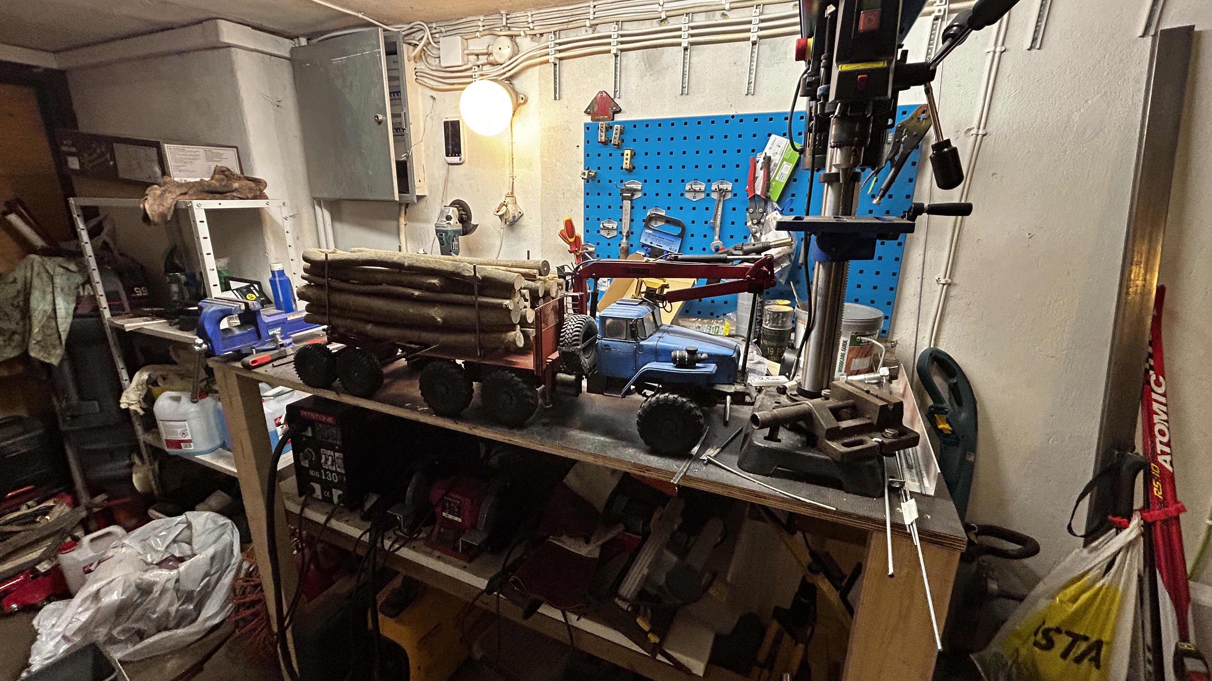

Ural rätkähti käyntiin ekan kerran liki viiteen vuoteen. :D Kaivoin jostain inspiraation ja sehän on tietenkin tehdä Pisen rc-maastureille esittelyvideo, ja pari muutakin juttua.

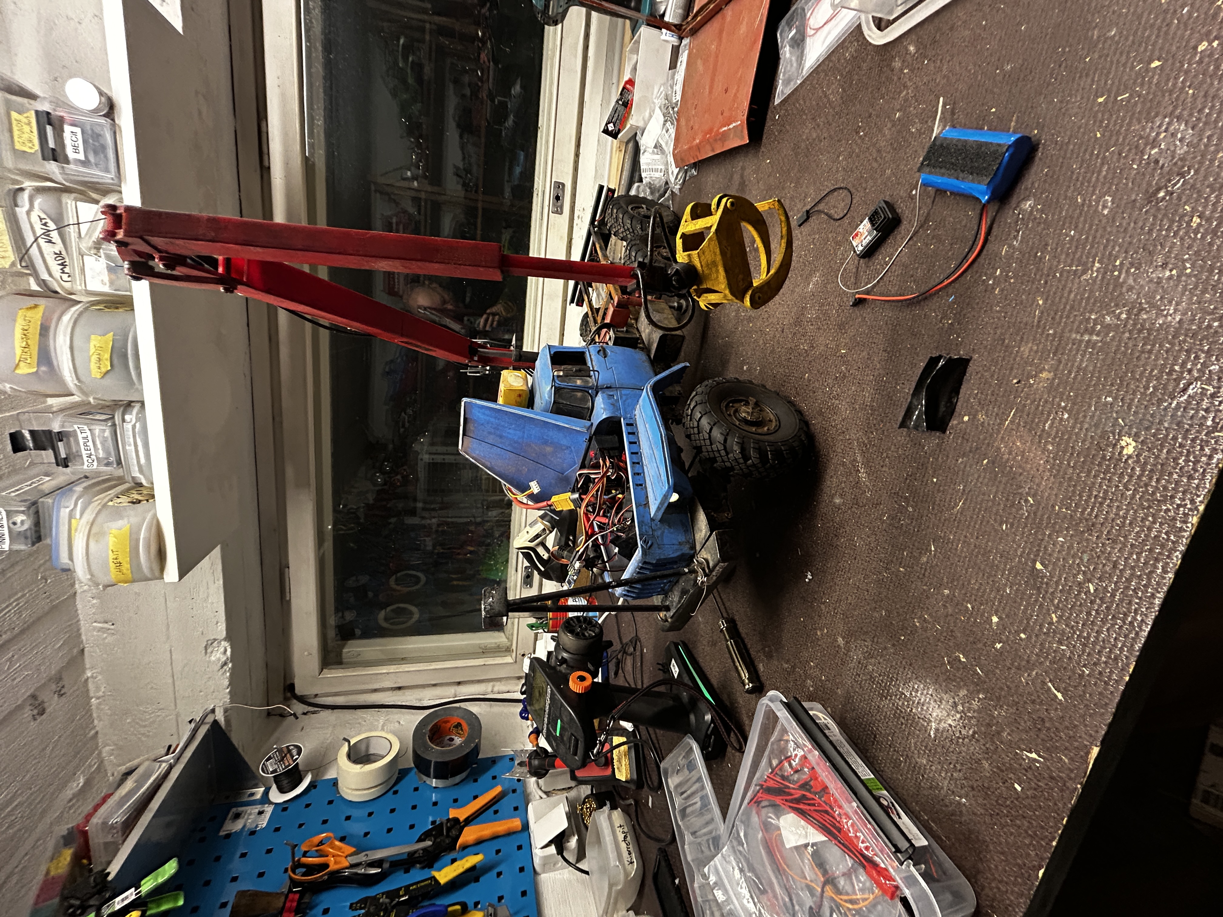

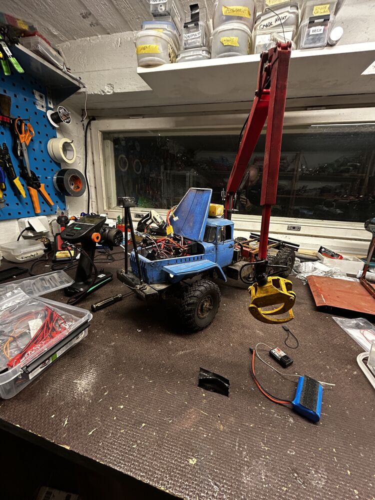

Noh. ensin rotisko pöydälle, ja katselmus mihen me jäätiin silloin?
Flysky 6ch vastari, ja ai että ihanuutta kun tässä välissä on muuttanut RM MT12 taloon 4-1 ominaisuudella ja ei muuta kuin vastarin bindaus katsomaan liikkuuko se? Ohjasin tätä ennen Flysky gt3b 8ch mikä Dasmikro modaama tuote ja on vipukytkimiä ja potikoita... Sen ongelma on pieni akku sen kömpelö lataus säätäminen. Se joutaisi hyllystä pois... ;)
MT12 myötä onnistui ohjausservon täyden potentiaalin lunastaminen ja pikku naputtelulla auto liikkui ja vinssi meni kivasti trimminappiin. No sitten äänimoduli oli mykkä, mutta kaiutin tekee piippauksen kun saa virrat. Noh, netti ja youtube -> TBS DasMikro micro äänimodin muistin tämän topicin myötä sen olevan ja manuaali löytyi. Kalibrointi piti tehdä ja yhdistää virtapiirin sillat jotta se tapahtui. Ja niin alkoi äänet rokkaamaan normaalisti.
Kanaviakin olisi vielä 2 vapaana :)

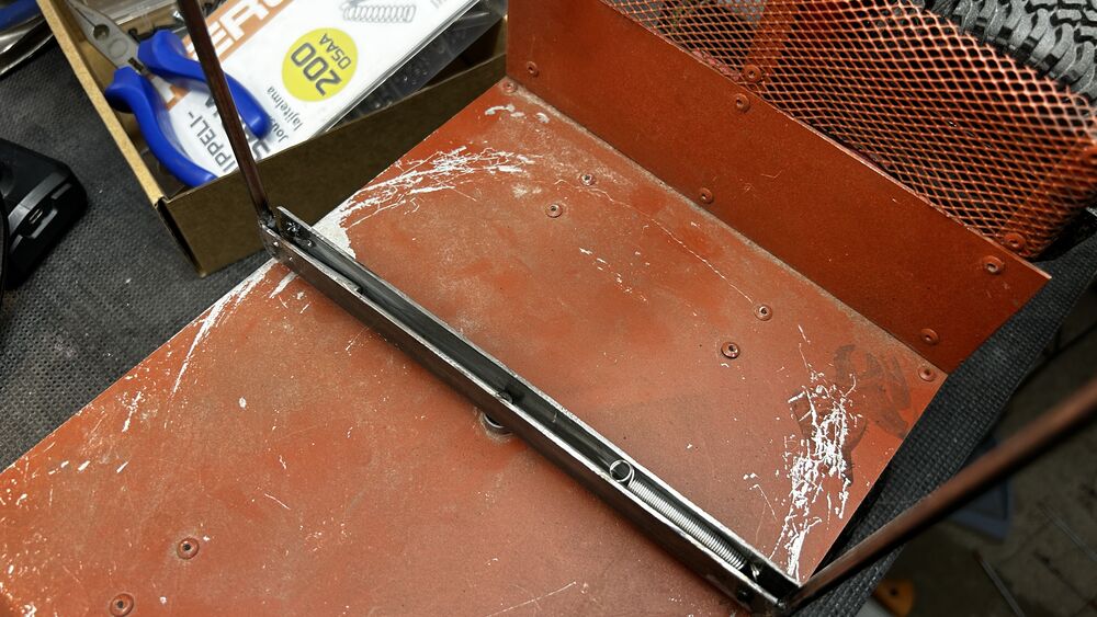

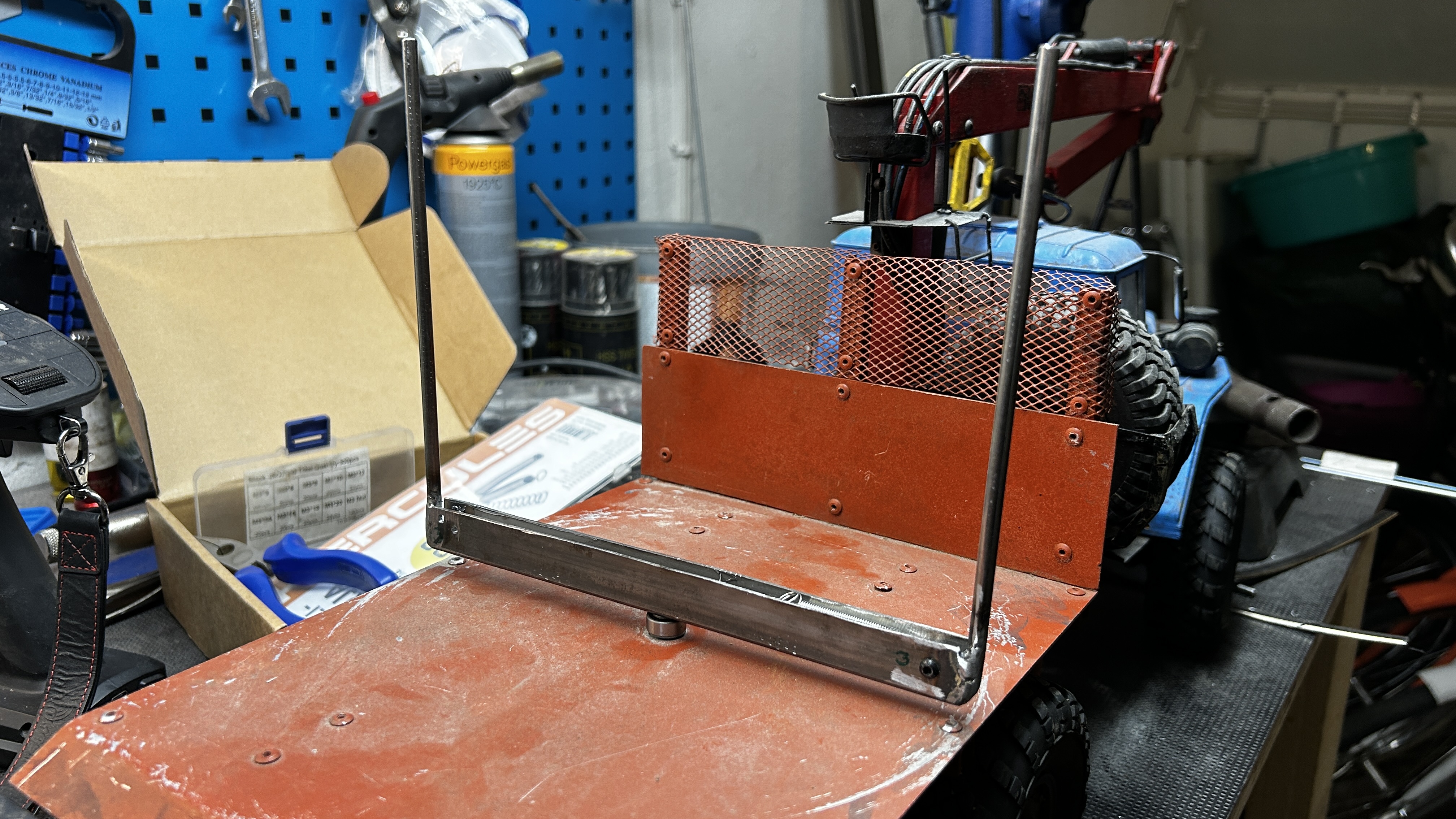

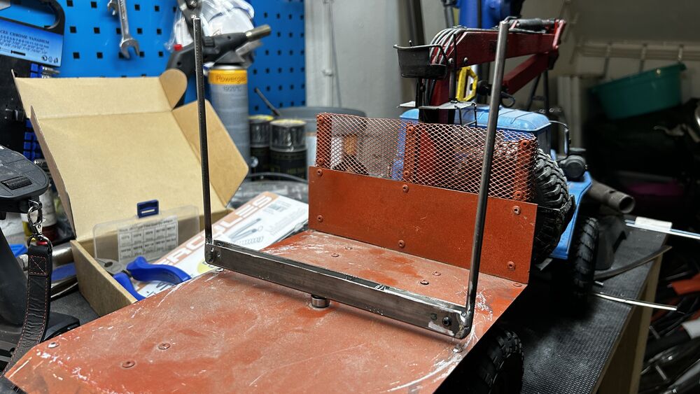

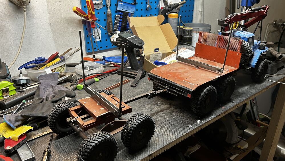

Sitten vein auton metallipajalle, ja muistelin että ongelmana on se että auto puulastissa kärryn kanssa on todella jäykkä. Ongelmana se kuormassa olevat puut jää kantamaan pankolavan takapäähän kun noustaan mäen nyppylä ylös ja keula nousee ilmaan. Joten uudet korkeammat pankot autoon ja kärriin jollain medium log:sit on korkeammalla ja ei ota runkoon kiinni.

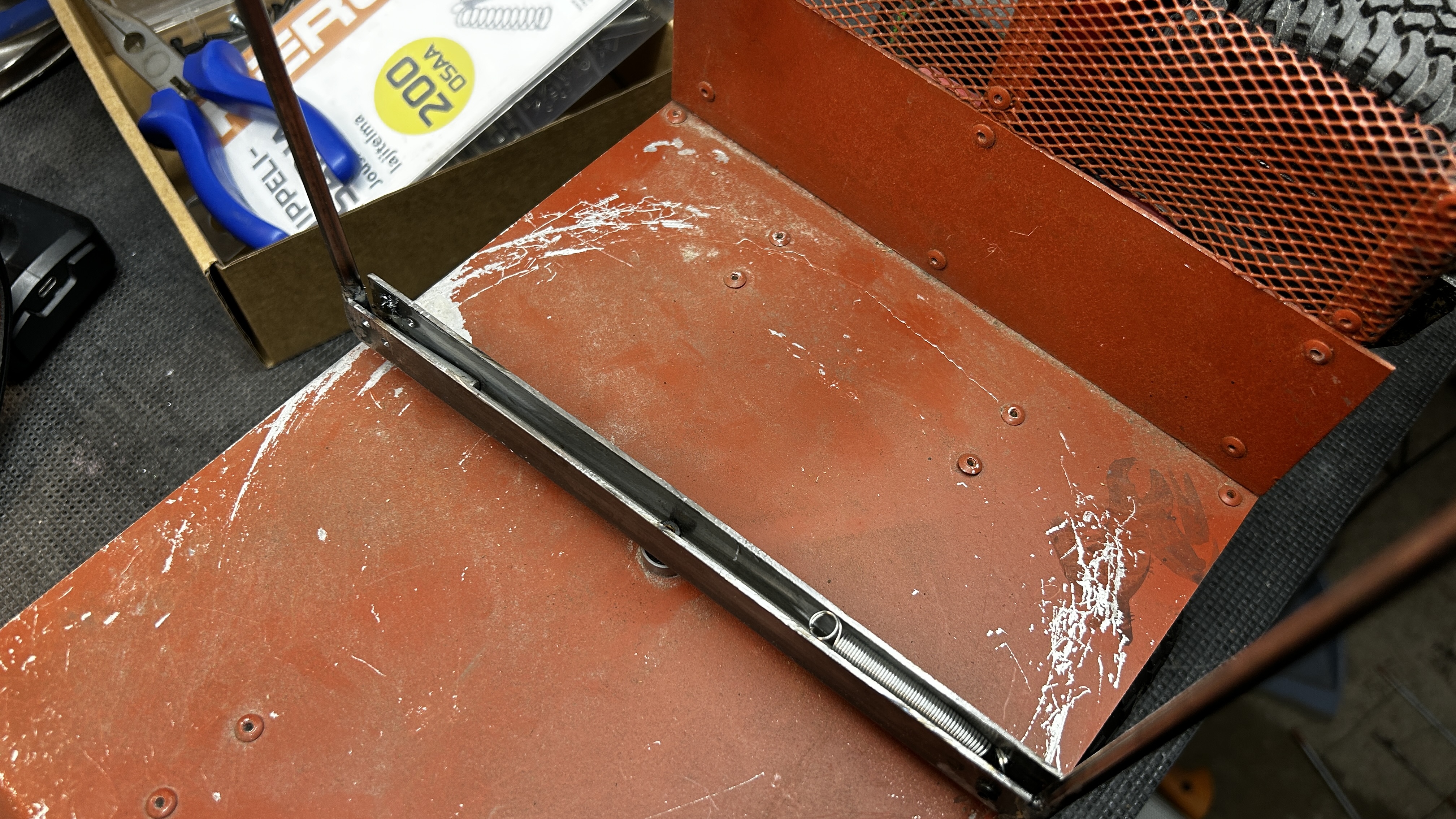

Samaan syssyyn vähän laakerointia jotta pankot nousee vielä korkeammalle ja pyörivät herkemmin kuorman kanssa. Samalla pankojen sisään jouset mitkä toimivat "kuminauhana" vaijerille millä puunippu sidotaan.

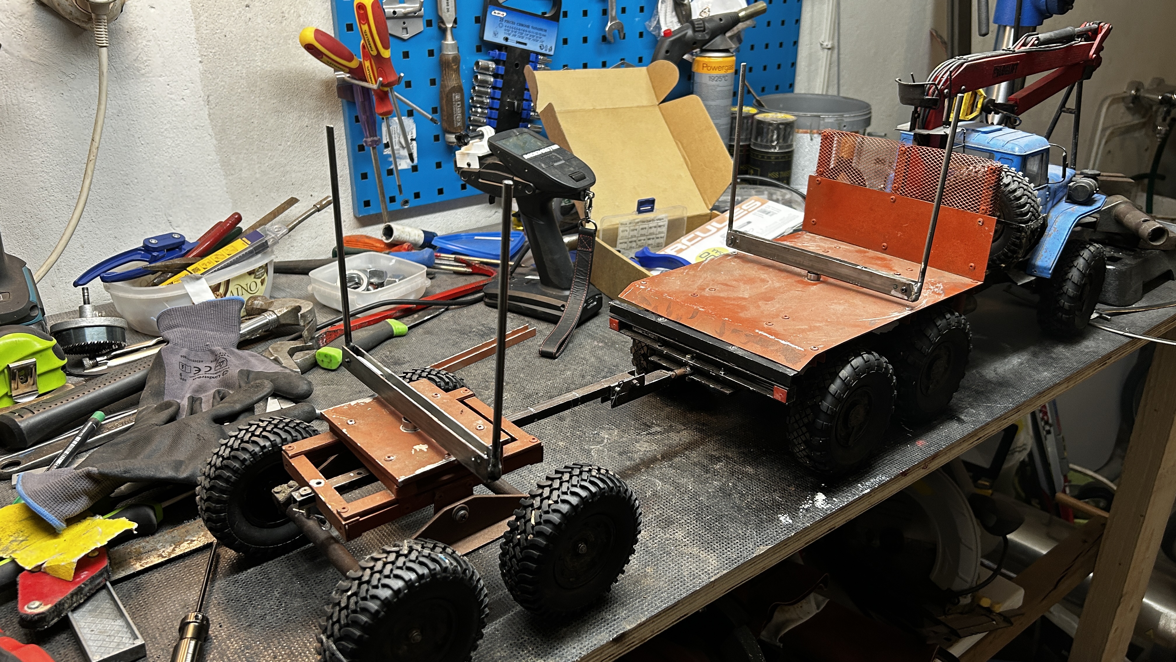

Noh kun kävin valmistelemaan ajatusta siitä että nostan Uralin pöydälle, etsin tubesta onko joku jo mallintanut toimivan tukkinosturin... oli ja on.
Tästä videon tukkiautosta otin idean siitä että kärrin aisan pitää "uida" kärrin rungossa toimiakseen paremmin. Joten se vahvisti sen että se pitää toteuttaa myös uralin kanssa. Ja sitä myöten saada puut tiukasti lukittua vaijerilla kärriin. Nyt kun tulee kääntö ja oikaisu niin kärrin runko ui aisassa eteen tai taakse tilanteen mukaan ja sidotut puut pitävät kärrin rungon mukana.
Em. kanavan myötä ajauduin toiseen aiheeseen liittyvään videoon ja eksyin uuteen kaninkoloon.... Mikä johtaa ehkä siihen että minulla on tässä vielä joskus radiolla ohjattava nosturi... Saattoi olla myös niin että näin unta että joukko ihmisiä tuli luokseni ja nukutti minut ja istutti mieleeni että sinun on rakennettava rc tukkinosturi ja se asia on vaivannut sinua alitajunnassani nämä vuodet :D

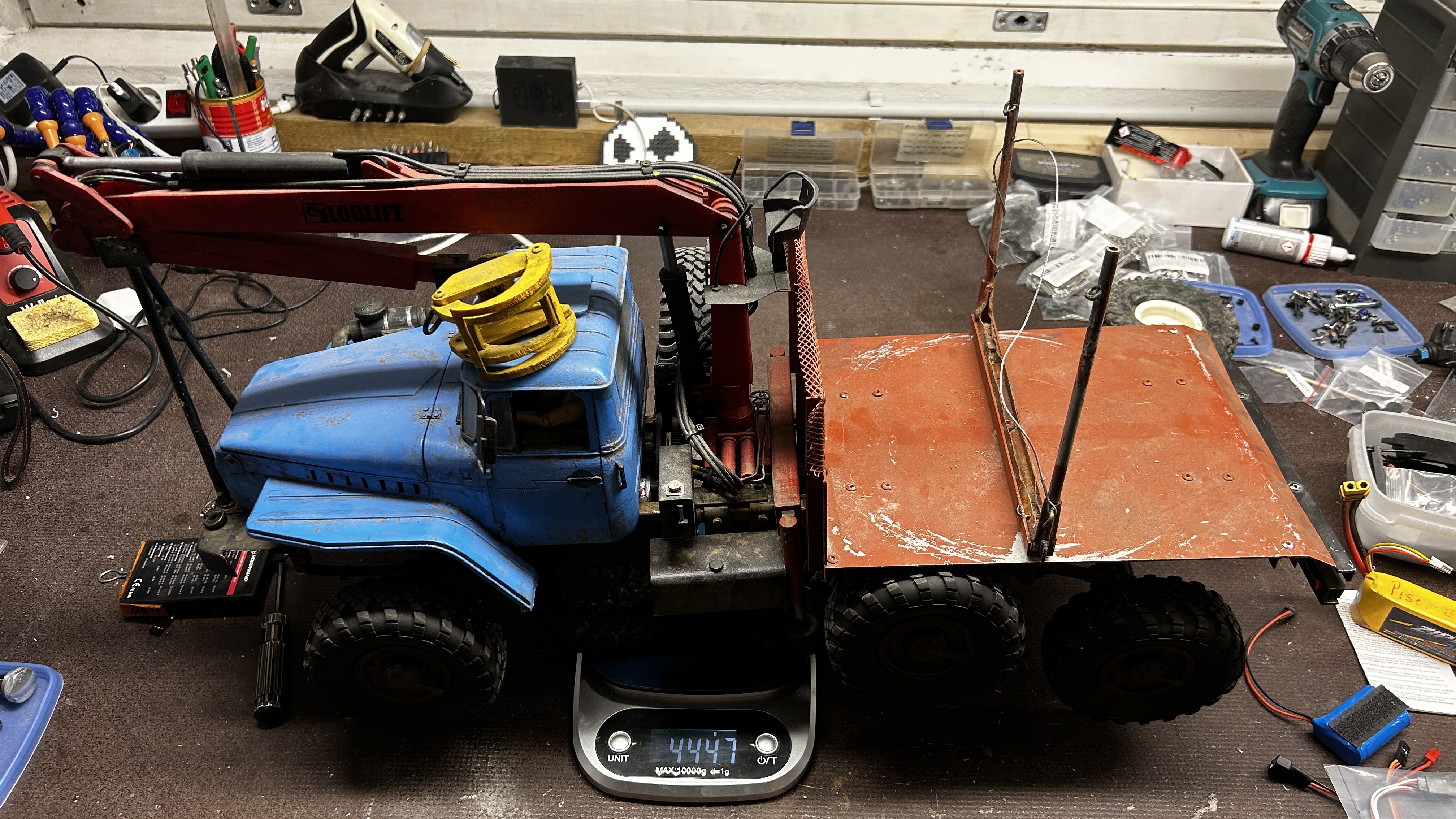

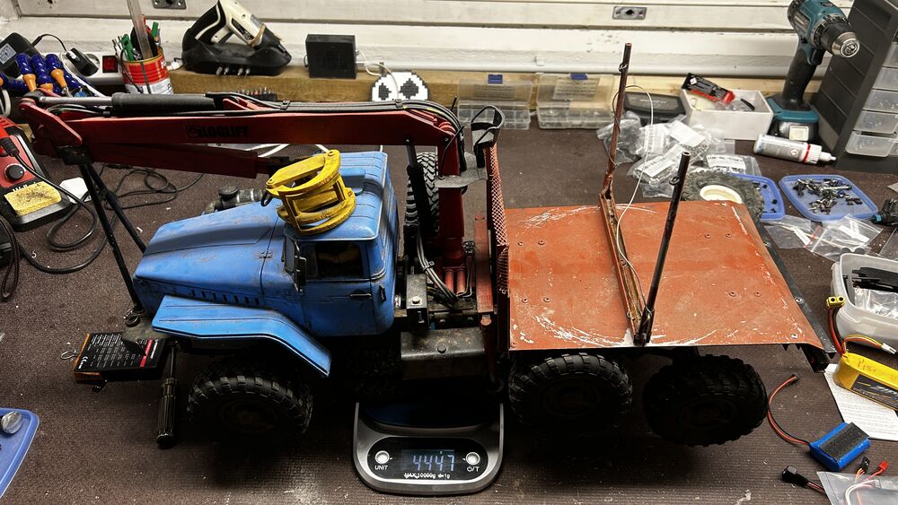

Testimallailua täydellä pokalla. Ja sitten vielä mielenkiinnosta puntaroin vetoauton kun se tuntui niin kevyeltä.

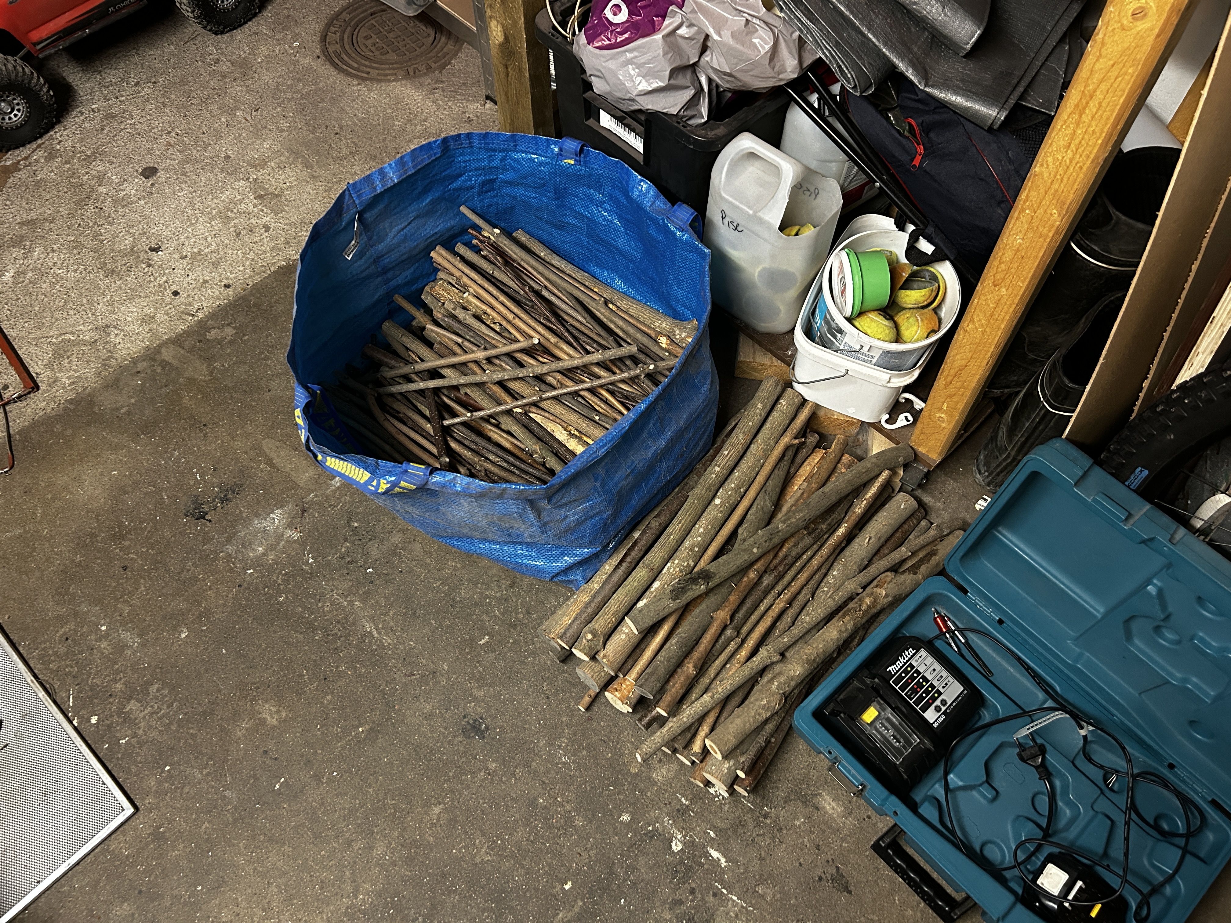

Ajatelkaa, olen säilönyt näitä ikeakassissa olevia 1:12 scale tukkipuita varmaan 7-8 vuotta :D Vain tätä varten. On kuivaa!
Tähän auton jäykkyyteen kyllä varmaan lääke olisi paremmin kääntyvä uusi etuakseli. Haastehan tai hidaste on ainoastaan lehtijousien kiinnitys. Jos tuo auto kääntyisi niin sen ajettavuus varmasti paranisi, vaikka aika autenttinen kärsimys kääntyminen tuolla autolla on. Samalla jos akseli olisi hivenen kapeampi voisi kokonaisuudesta tulla paremman näköinen.

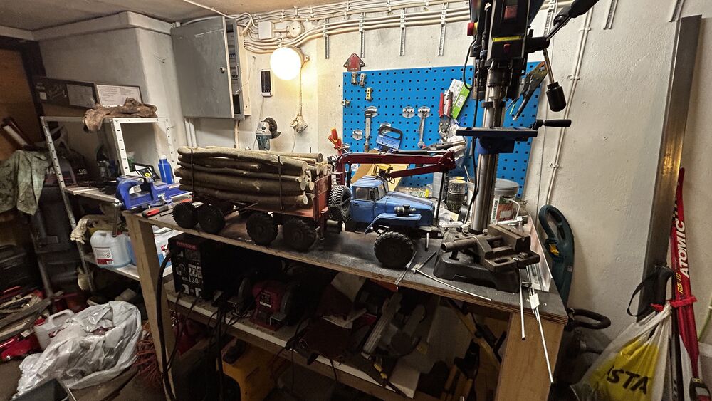

Sitten olisi taas heitetty tukkiautokeikka Uralilla.
1. Pankojen korotus liikkuvuus todettu toimivaksi. Silti lasti päällä suht jäykkä yhdistelmä.
2. Uiva kärrin aisa toimiva. Mutta Kun menee linkkuun niin sitten on suoristettava, niin kuin oikeassakin.
3. Äänimoduli rätisee ikävästi, ehkä pitää se päivittää.
4. Videota katsellessa voi huomata että kärrin repsikan puoleisen vanteiden navoista puuttuu koristeet.
5. Ei muuta kuin uutta videota suunnittelemaan
