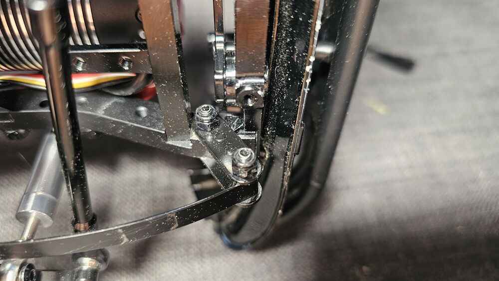

Tässä nyt pari päivää ehtiny ihmetellä tuota RC4WD '87 extracabia, eli tää on se Marty McFly auto 😄
Taakse jo sai jotain joustoa kun otti apulehdet pois, iskarit oli tyhjät niin apujousista kuin öljyistäkin, joten menköön alkuun noin.
Edessä oli iskareissa apujouset, ne pois ja samalla ylimääräiset lehdet pois. Mutta eipä tuo paljon auta, kun tässä mallissa kulminoituu vielä paremmin tuo sakkeliongelma, kun tuo metallinen keulapala tulee niin lähelle, että jousen pää pääsee liikkumaan eteenpäin ehkä huimat 5mm 🥲
Taidan kokeilla tehdä pellistä uudet sakkelit U-muotoisena, niin ei tarviis heikentää tuota keulapalaa entisestään.

Tuohon pitää laittaa reverse shacke kit, niin sakkelit tulee taakse, kuten lehtijousitetuissa autoissa kuulukin olla.
Muuten minusta lwb tf2 vakio jousilla oli mukavampi jousto mitä 287mm marlin crawlerissa, jossa oli rc4wd supersoft lehtijouset

Ahaa, eli tätä meinaat?
https://store.rc4wd.com/Reverse-Mount-S ... _7129.html
Pitääpä tutkia josko löytyis jostain lähempää saldoilta... tyhjää näyttää äkkiseltään olevan monessa paikkaa.
Re: Lehtijouset autossa
Juuri tuota, sitten on toki olemassa A&M garagen tekemä versio, jolla ei ihan noin alas tule jouset kiinni ja saa myös vähän paremmin kohdistettua akselin.
