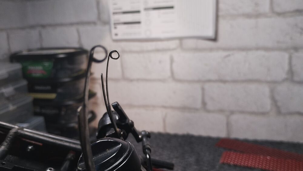

Re: Lehtijouset autossa

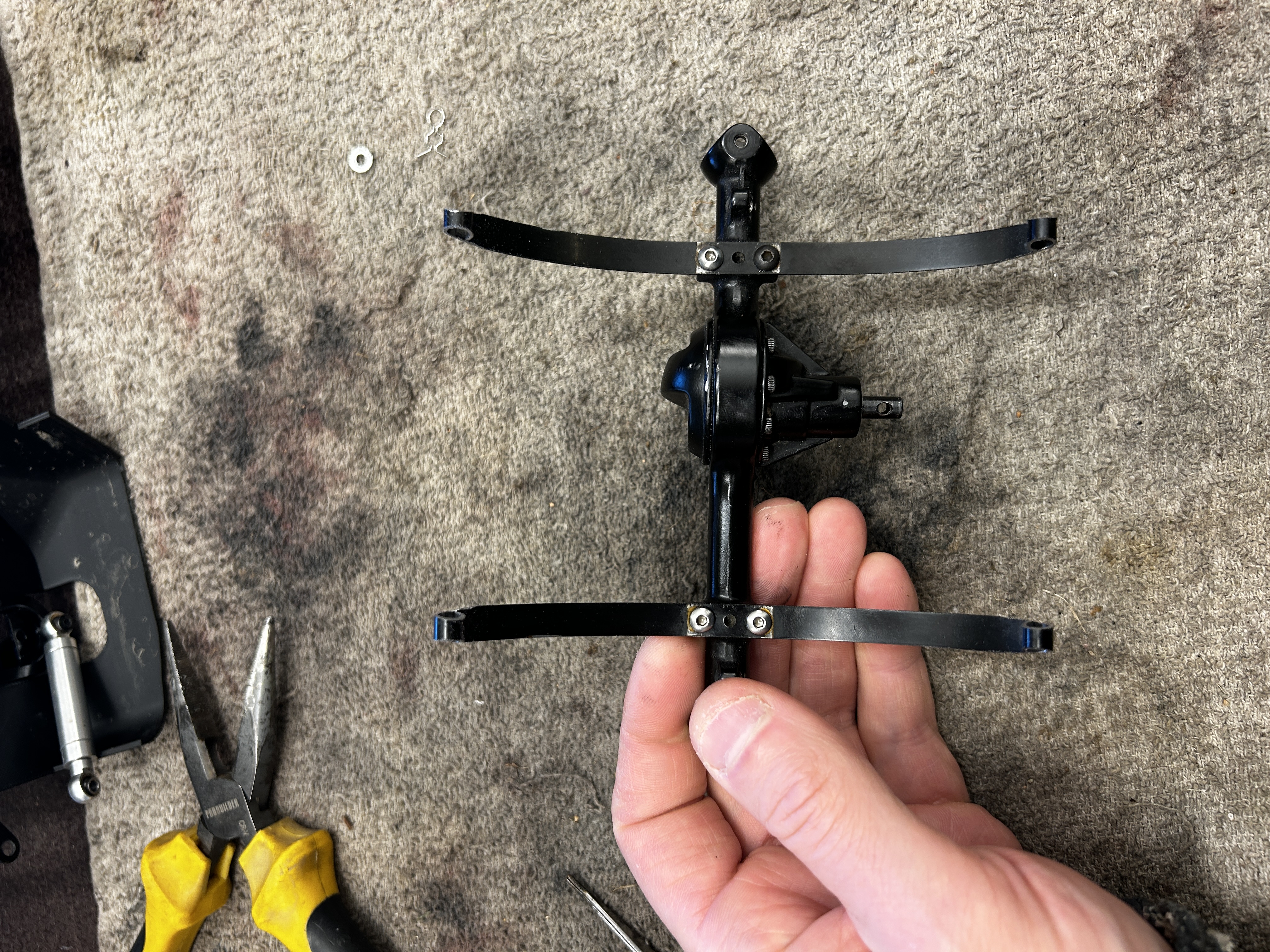

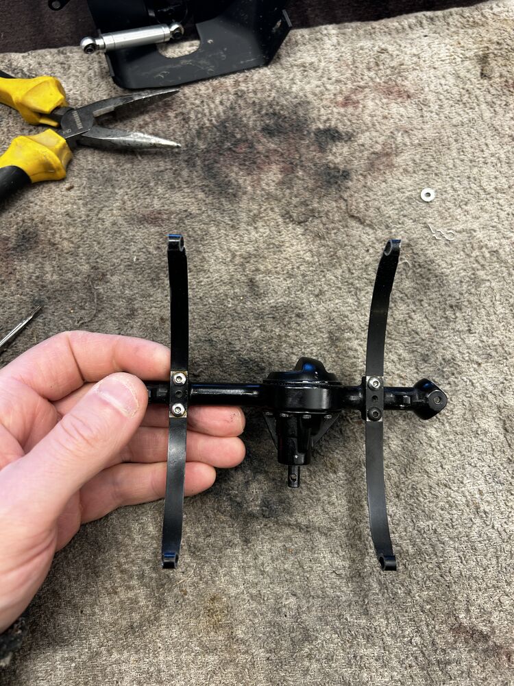

Vuosia on vierinyt tämän ketjun kirjoituksista, ja markkinoilla on edelleen RC4WD lehtijousi alustaisia autoja. Ja ne on suhteellisen suosittuja.
Ajan saatossa erilaiset lehtijousi modaukset on kehittynyt näissä pikkuautoissa joten tässä minun vinkit herkempään jousitukseen.
EDIT: Chino MOD, ei kannata edestä ainakaan pyöristää lehteä noin paljoa. Akselille tulee turhaa sivuliikettä. Miedompi pyöristys riittaa eteen ja taakse.
Aika pitkälle pätee 1:1 lehtijousi jutut paikkainsa 1:10 autoissa.

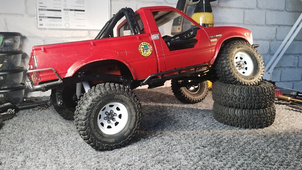

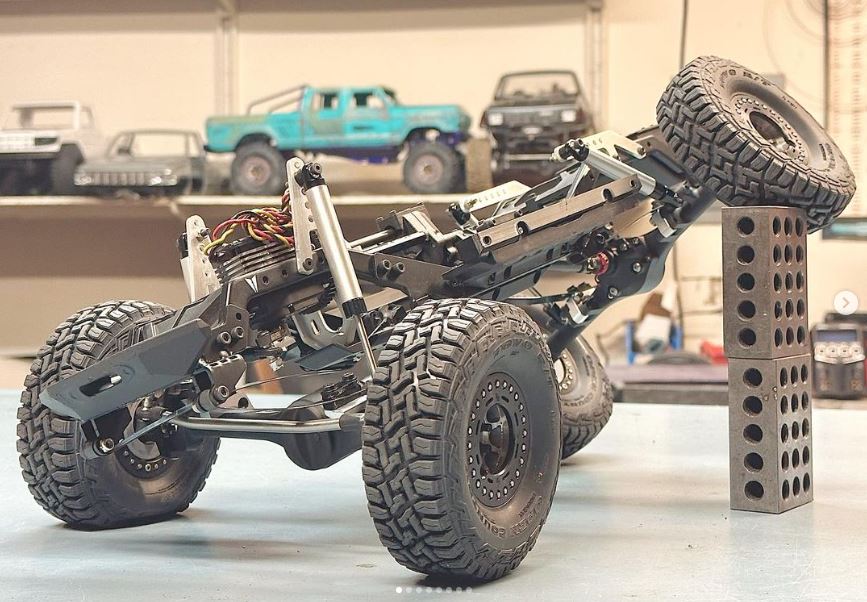

Tuli Instagramissa vastaan tämä TwistedFabCo:n kuva... siinä on kyllä melkoinen jousto saatu aikaan :D
No onhan tuossa joustoa.

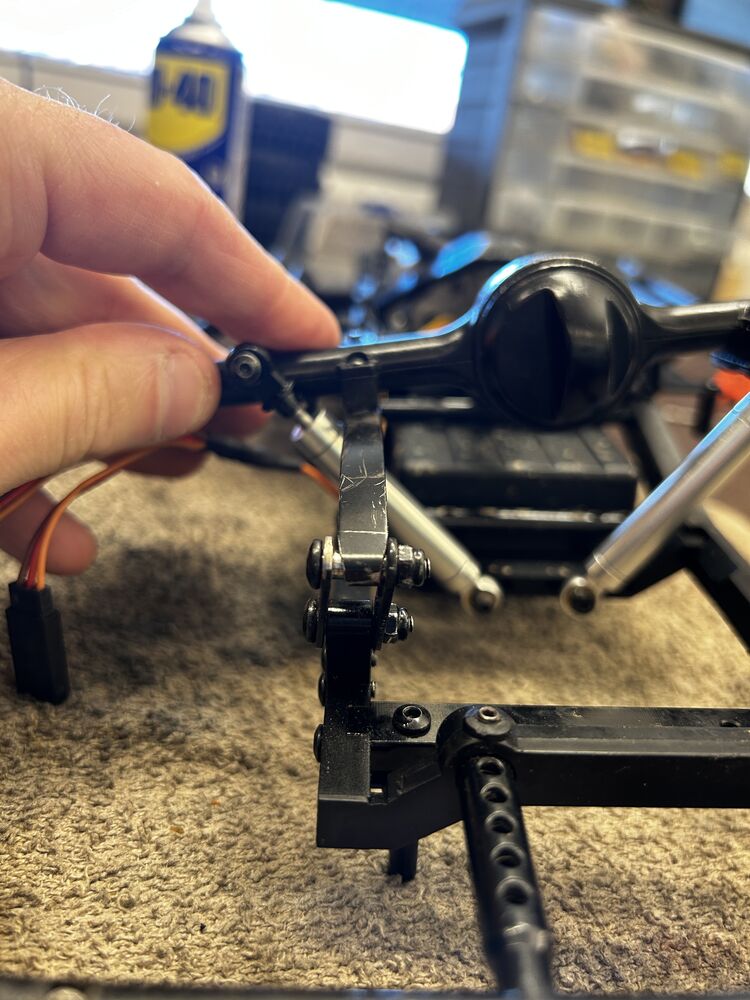

Pitäisi tehdä VP pohjalle tehtyyn hiluxiin lehtijousi modaus, niin tulisi varmasti enemmän ajoa sitten silläkin.

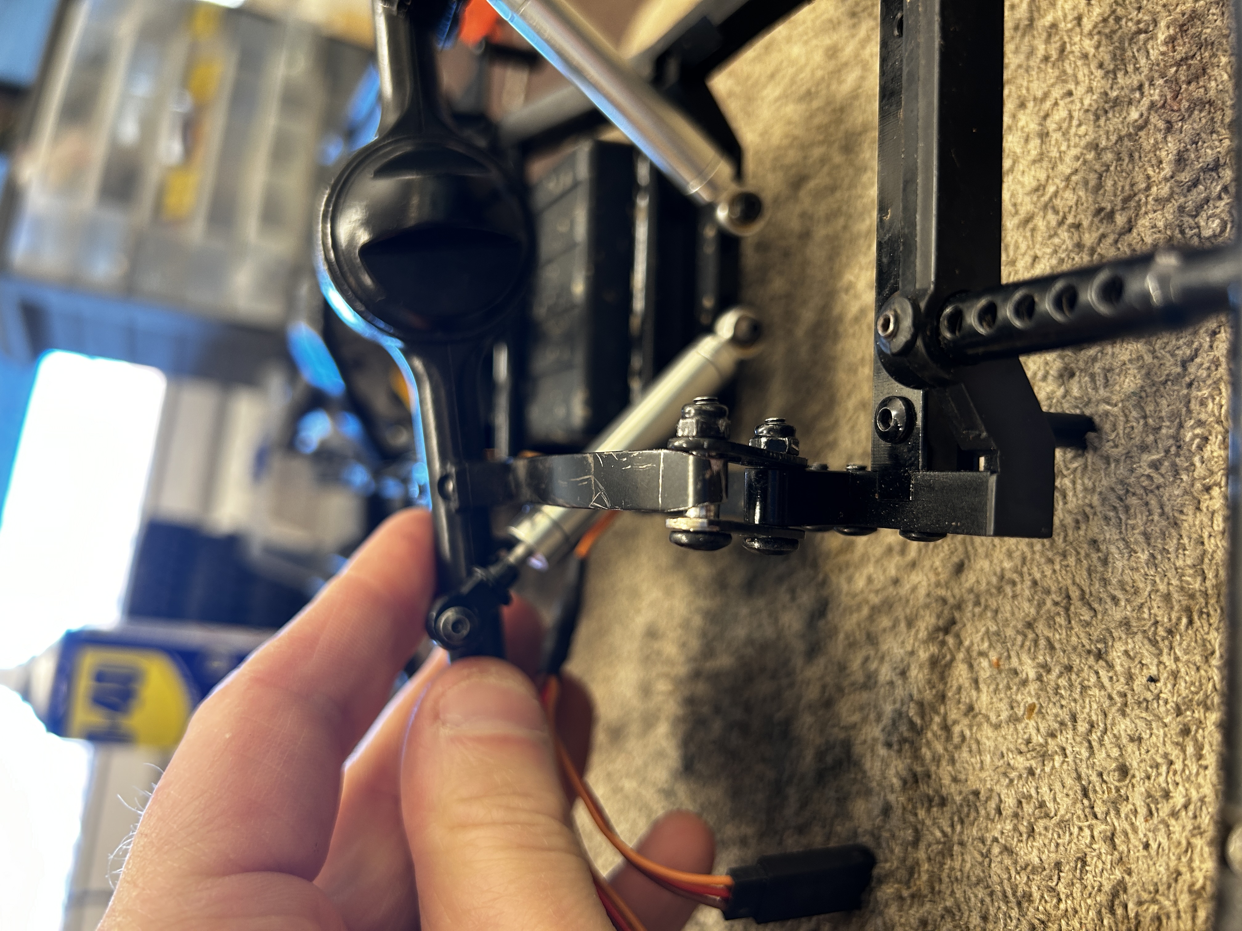

Tuossa kuvassa pistää silmään tuo ohjausservon asennus, tuossa laitettu servotelineen alle kiinni, nyt meinaa olla ongelmia vaikka on servo telineen yläpuolella kiinni, että ottaa joustossa akseliin..

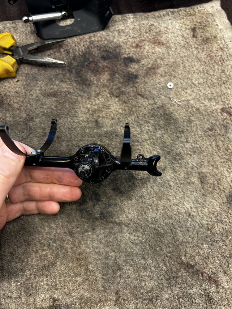

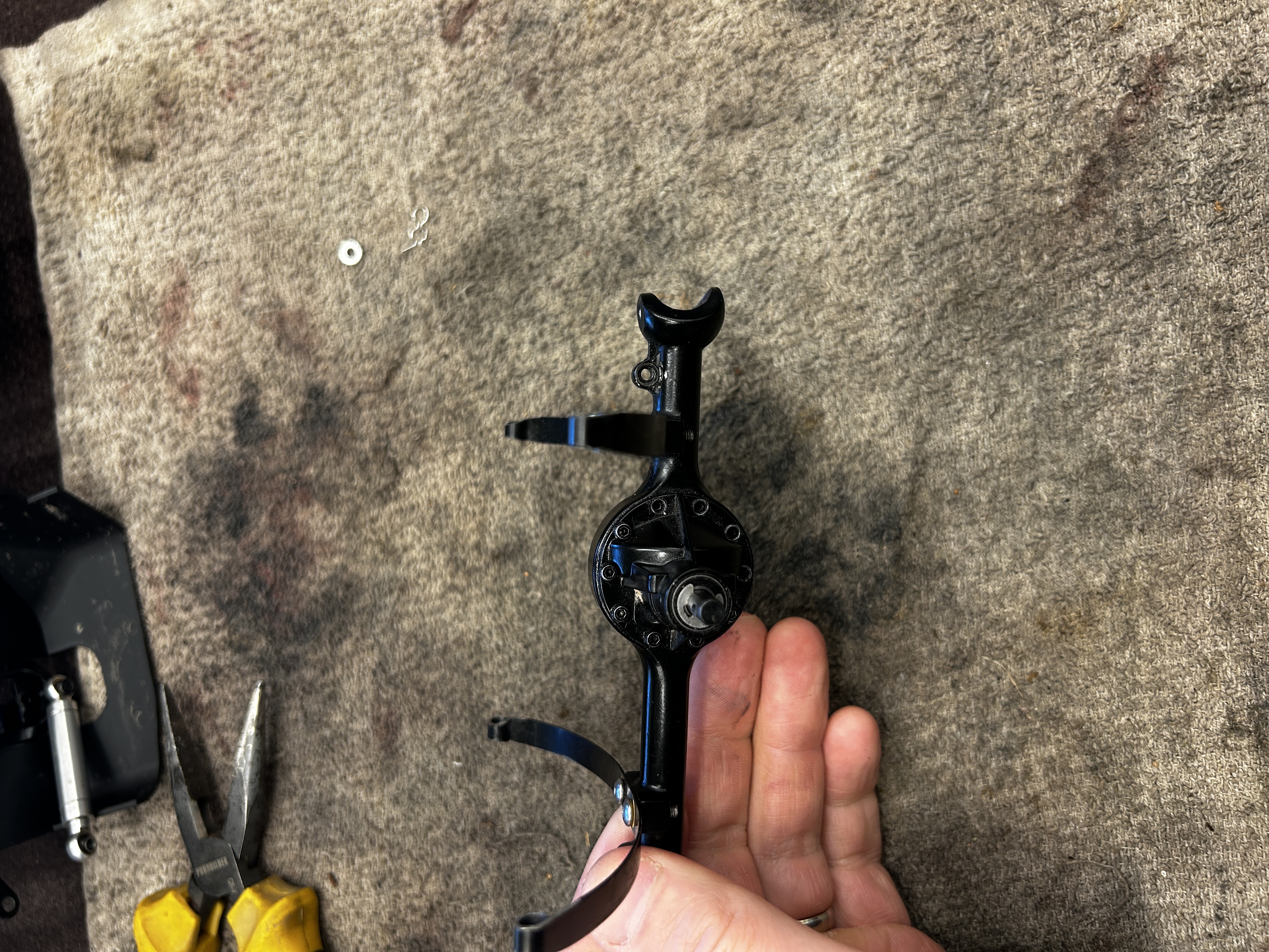

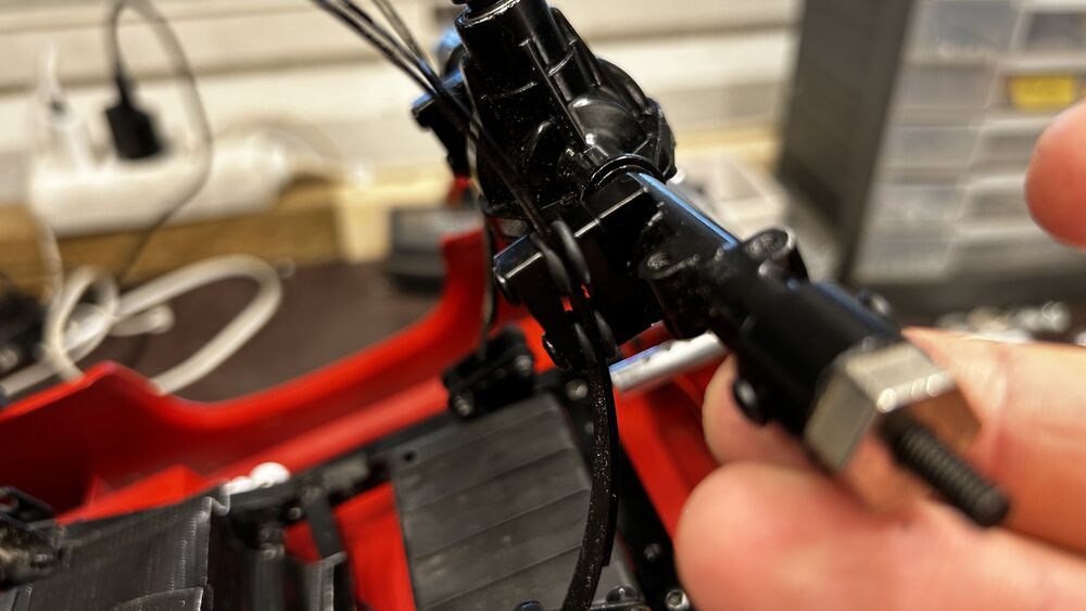

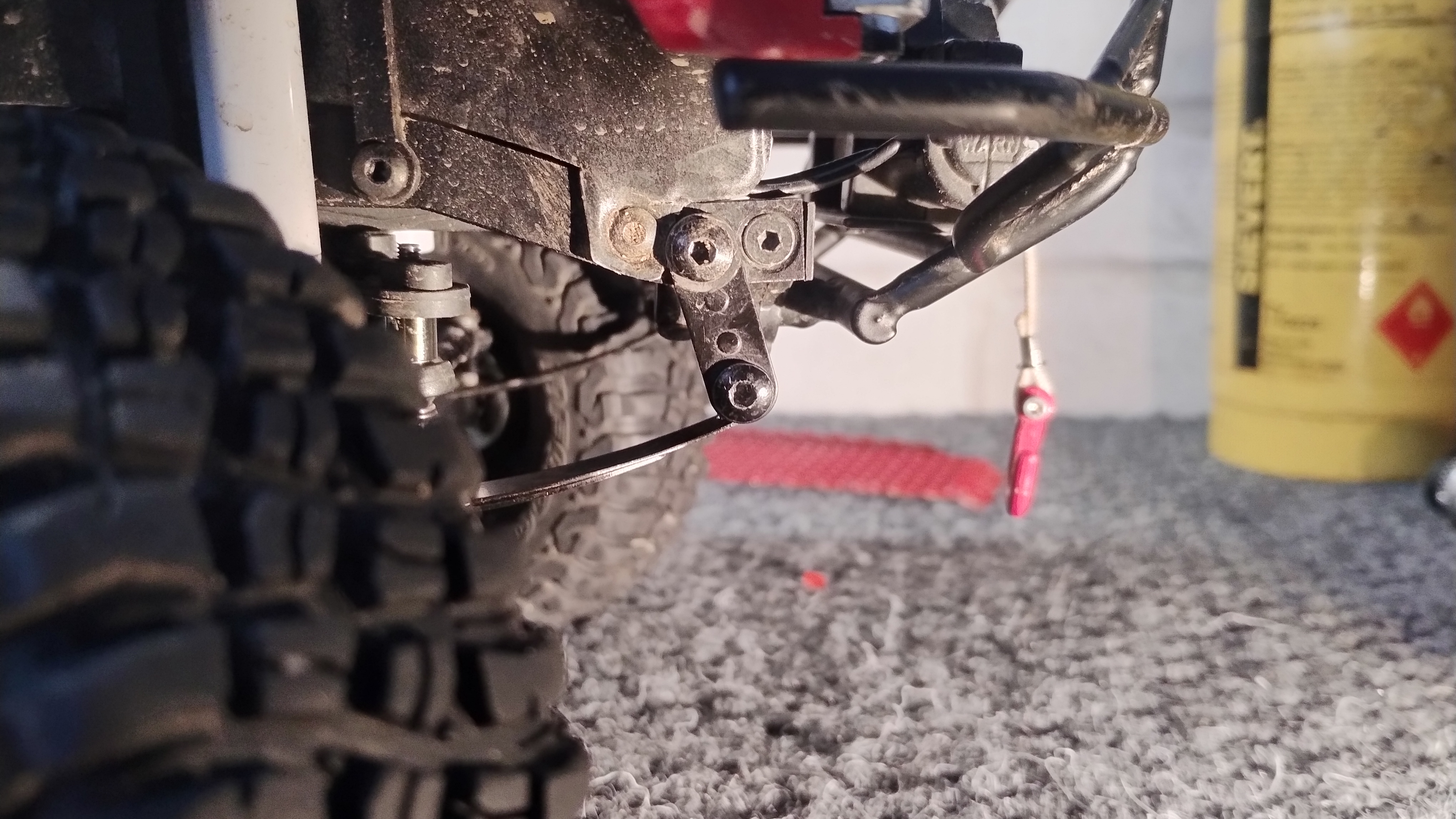

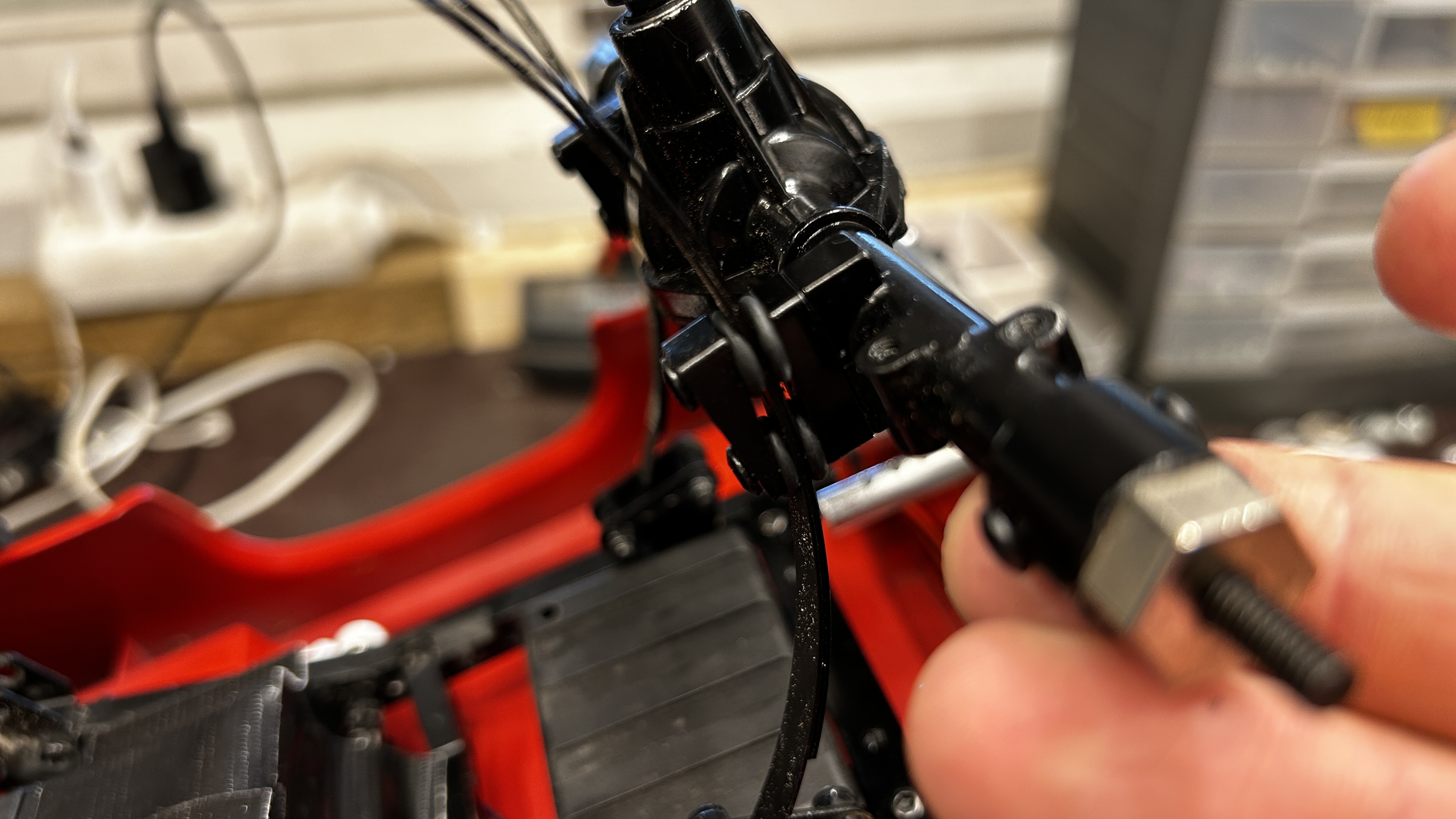

Laitan tässä kuvia O-rengas modi suosittelen o-renkaaksi 2mm paksua 2-3mm sisähalkaisijalla
Sitten chino mod työstöä. Dremelin hiomapaperi rullalla tai smirgelillä. Kannattaa tehdä maltilla tuo. Tein ehkä vähän liikaa.

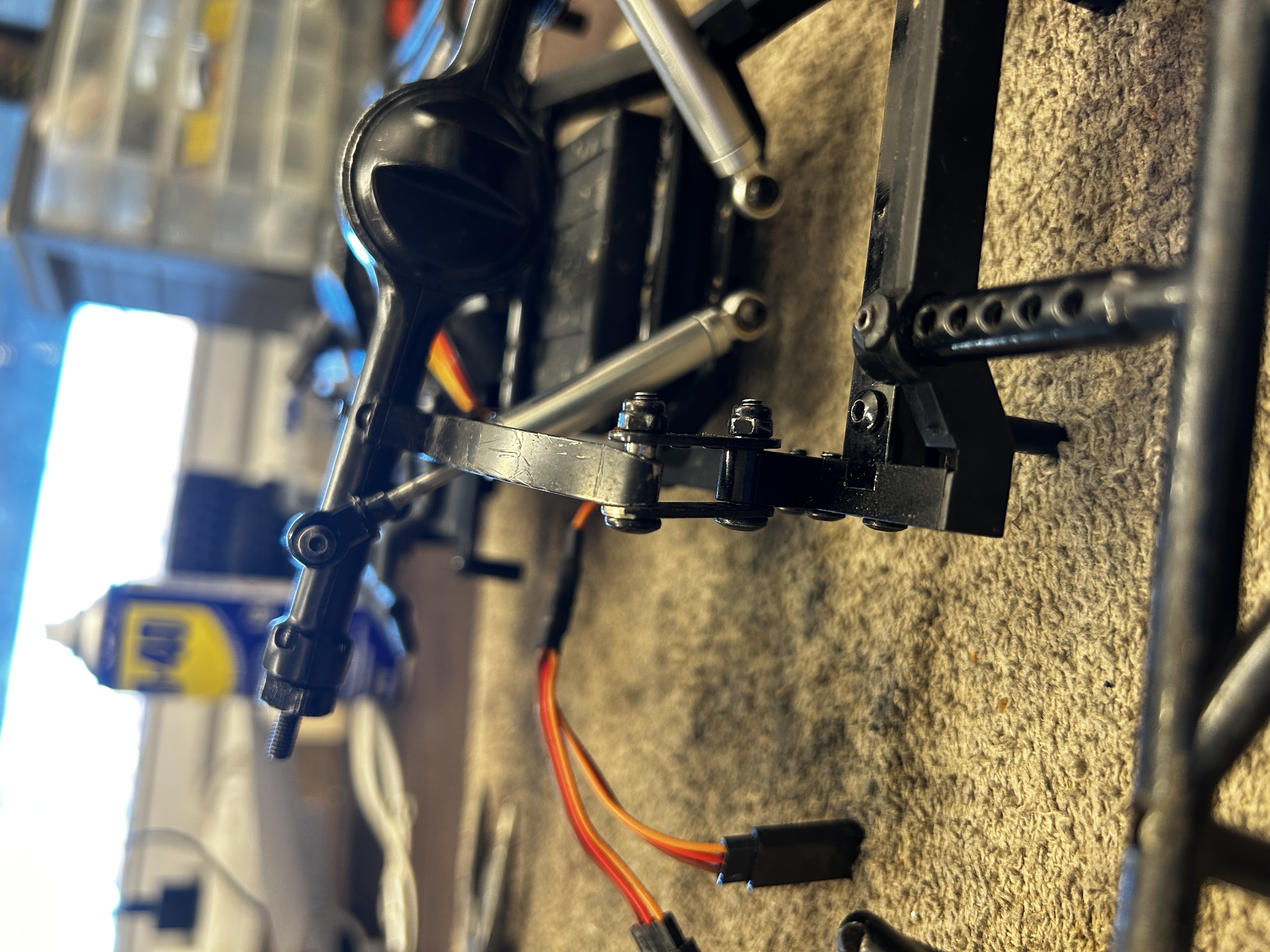

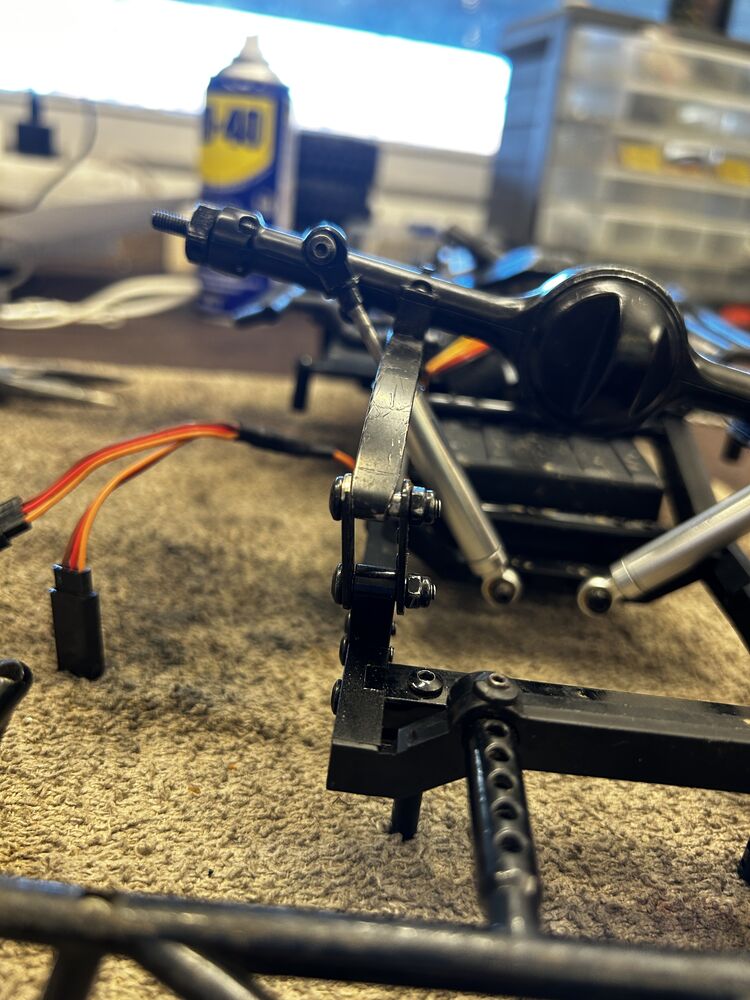

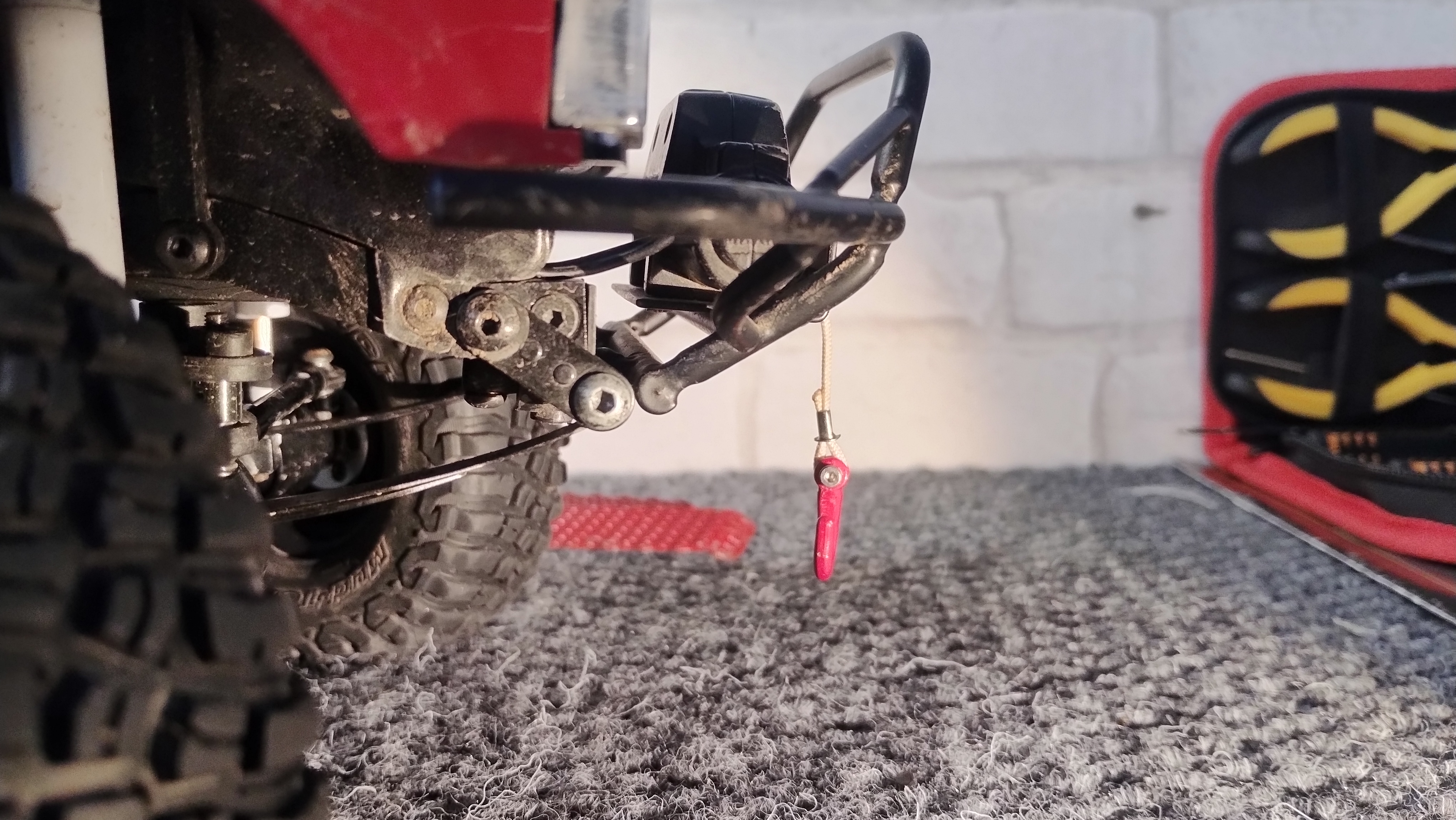

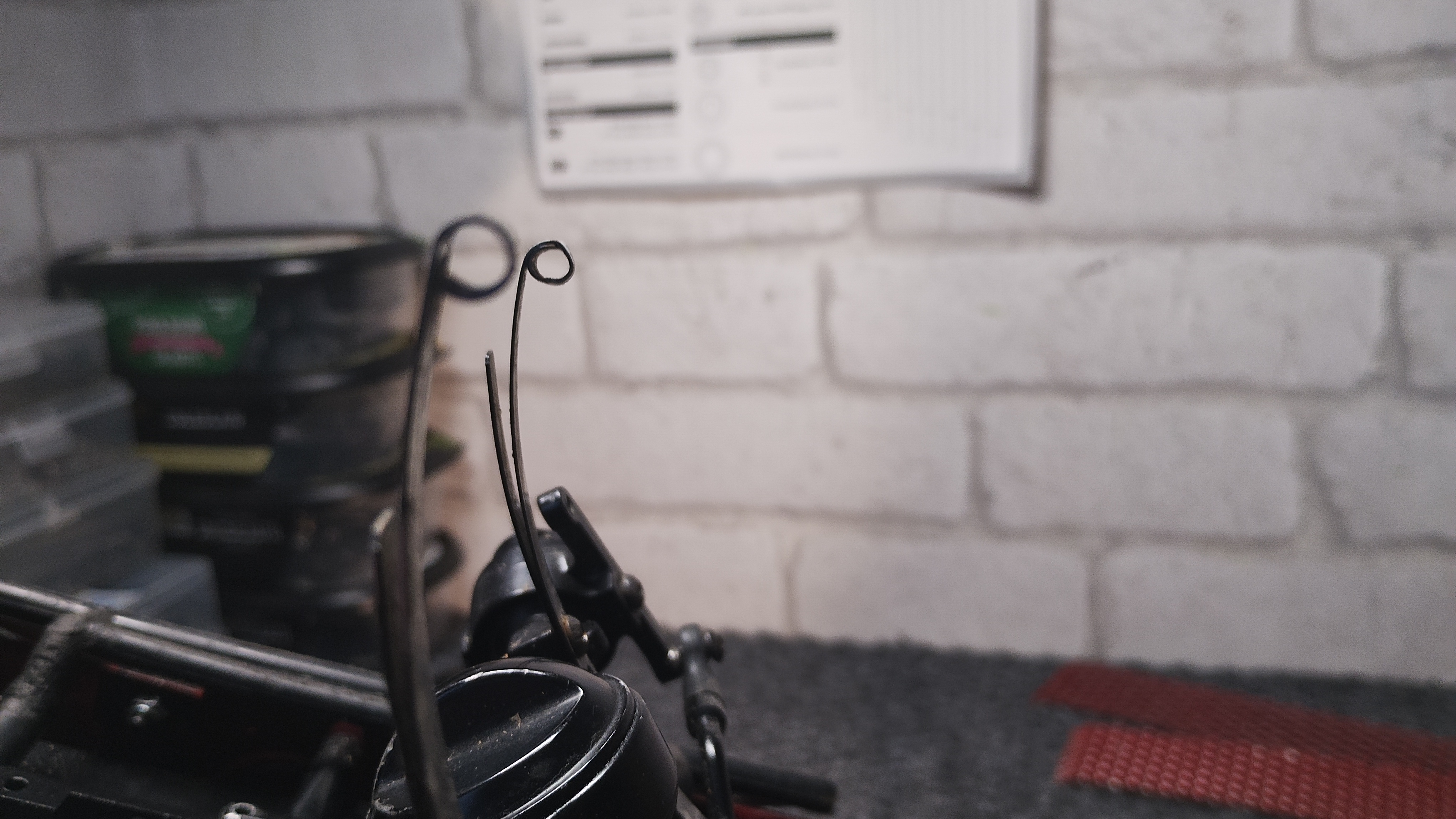

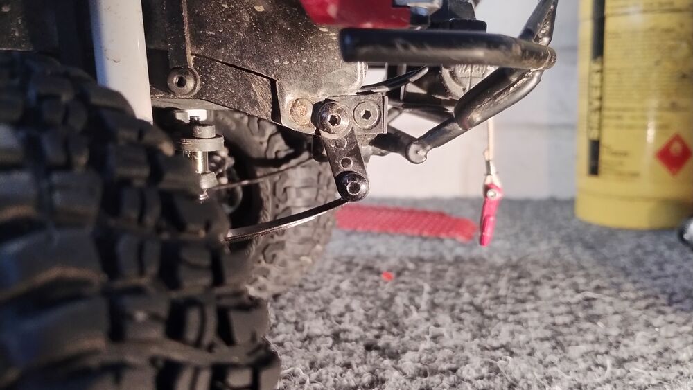

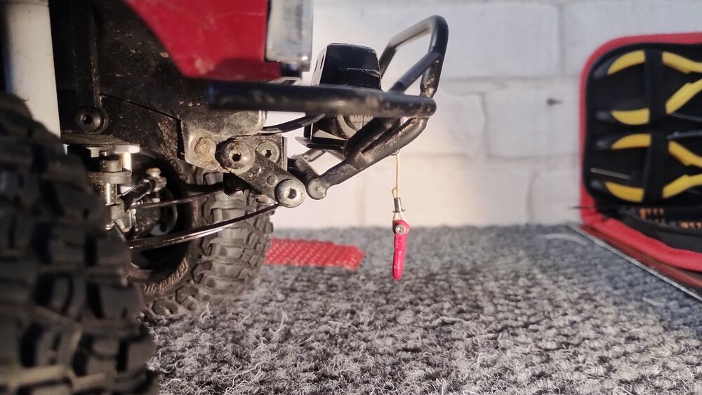

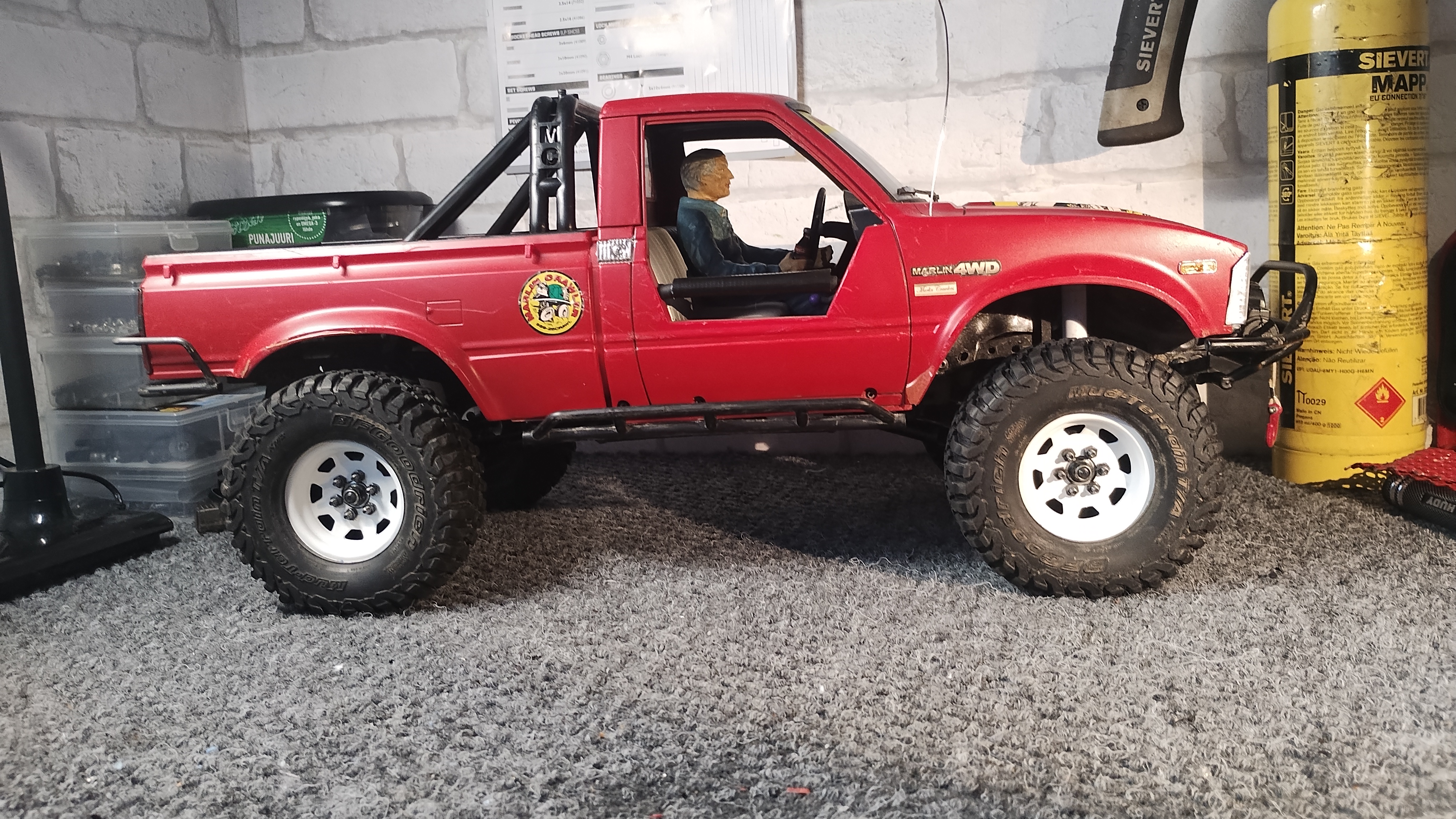

Nyt muistinkin että Marlinin etupään jouset kaipaili kunnostusta.
Ongelmana on että keula painahtanut ja riipukeraudat aivan väärin asennoitunut, en tiedä onko tähän vaihettu jotkut muut jouset mutta liian pitkiltä vaikuttaa.
Eli ajokorkeudessa tän näköisesti, tuon enempää ei rauta käänny kun osuu puskurin kiinnikkeeseen ja eihän se saisi nuin paljoa kääntyä
Renkaat pois, riipukeraudasta jousi irti, ohjausvarsi irti ja kartaani pois, toholla jousenpää/lenkki punaiseksi ja kärkipihdeillä lisää kierrosta, n.4mm lyhentyi jousi, kuvassa takempaa pyöräyttänyt
Nyt on riipuke oikein ja keula ryhdikkäämpi, joustaa riittävästi, edessä 90mm ja takana 70mm mittaiset apujouset, mitään modeja en ole tehnyt... vielään

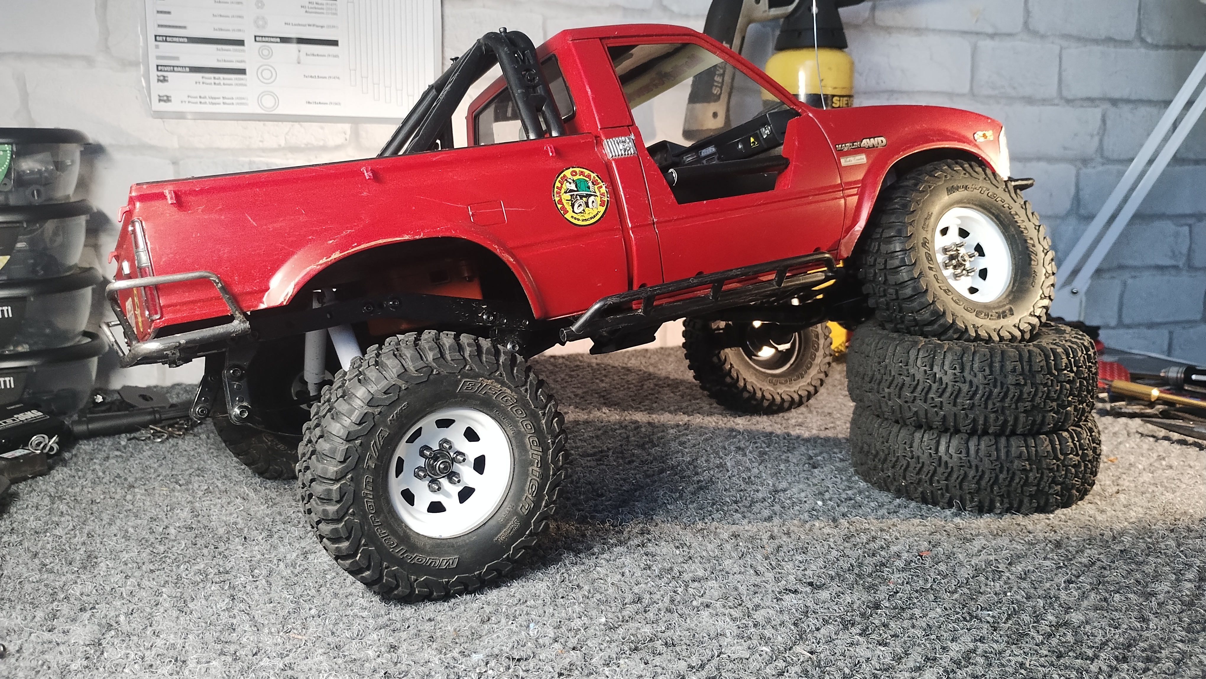

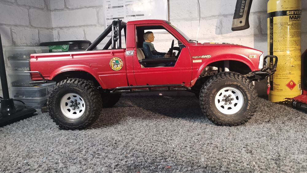

Komea on Marlin Crawler, ei voi muuta sanoa.
Mutta tuossa TF2 rungossa on tuo ongelma yleisesti, että ottaa sakkelit koriin tai puskuriin kiinni.
Marlinissa on vielä alla ne super soft jouset, niin sekin edes auttaa tuota ongelmaa, kun jouset on "suorempina" auton alla.
