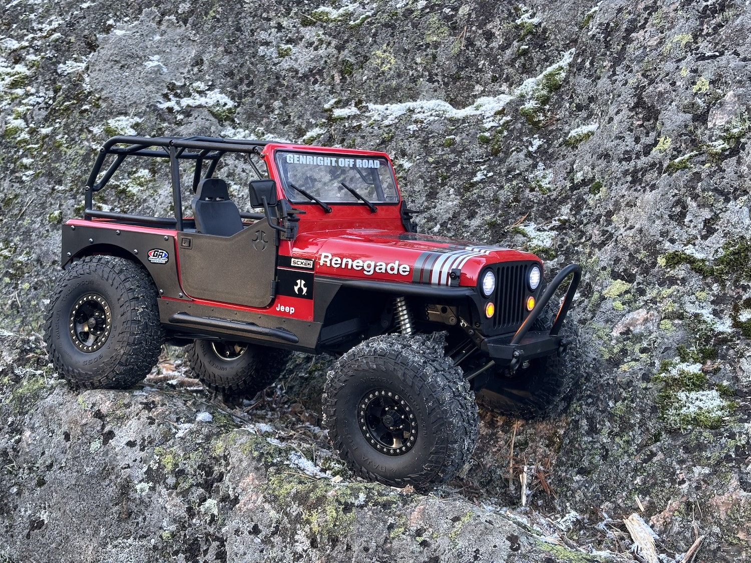

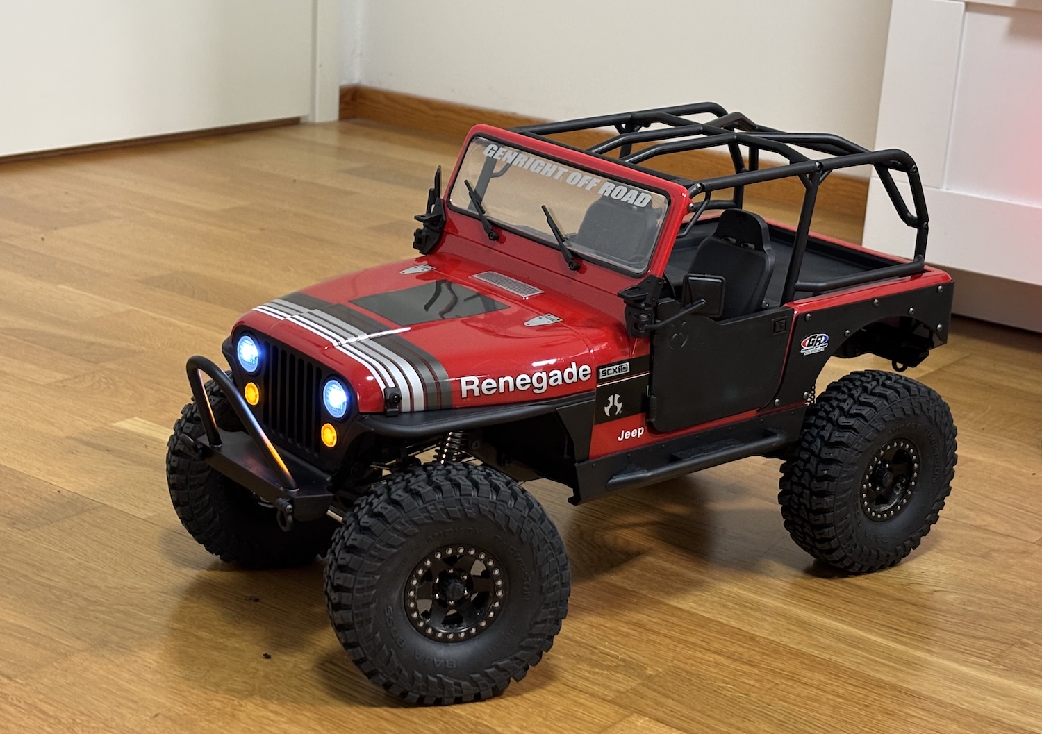

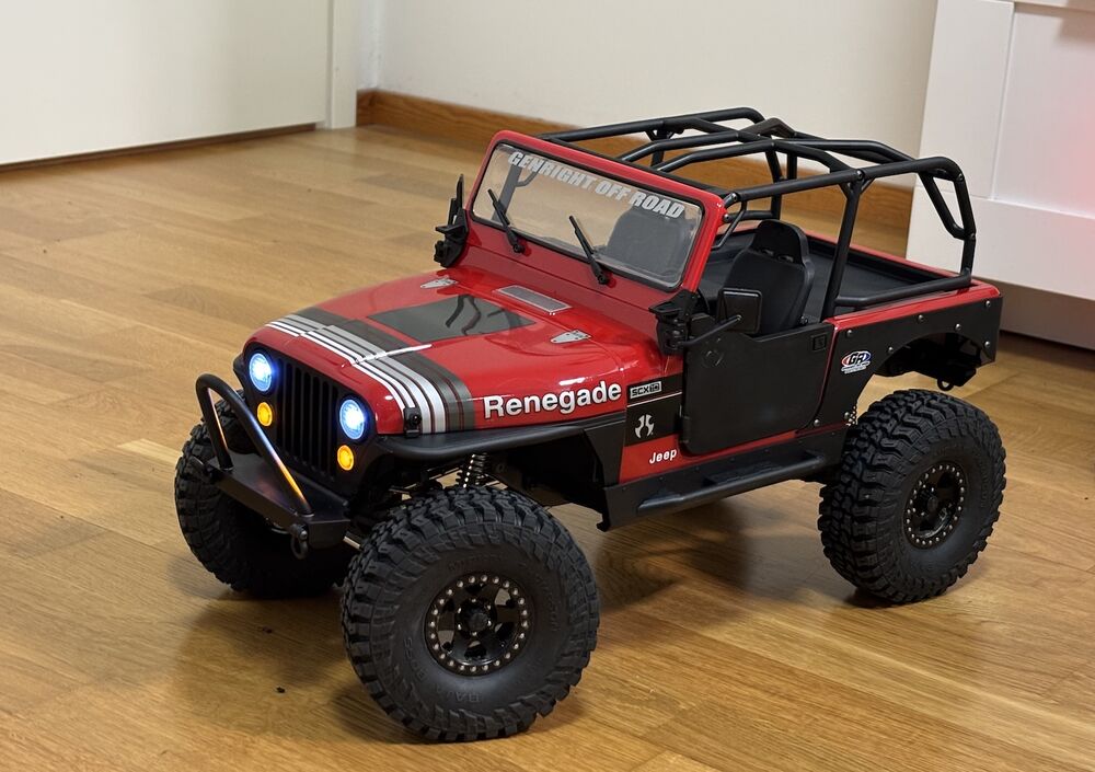

Kova hinku autoon tuli jo silloin kun aikanaan julkaistiin. Hinnat olivat alkuun vaan jotenkin tämmösestä ihan päättömiä, lähempänä 600 euroa.
Nyt (tai en tiä monta vuotta on jo saanut, mutta nyt vasta huomasin :D ) kun autoa saa n. 450e hintaan maailmalta, päätin viimein vetästä liipasimesta.
Osat tähän mulle oli valmiina Deadbolt-virityksestä. Osina Deadboltista siirtyi Fusion Pro moottoriksi ja Savoxin vesitiivis SW-1210SG servoksi. Vastarina SR515 (SCX6:sta) paritettuna Radiomaster MT12 radioon. Lisäksi vielä Fanquish vanteet scalehardwarella ja injoran silikonifoameilla. Foamit on renkaisiin jokseenkin täydellisen kokoiset, mutta luulen että karvan liian kovat (siniset).
Plussaa:
- Kori: Onhan kori kyllä hurjan hieno. Vähän ehkä harmittaa etten ottanut harmaata, se on näistä kuitenkin ehkä se hienompi.
- Sivupeilit: Viimein valmiiksi kääntyvät. Ei tarvi taas kerran itse modailla mitään.
- Erilainen: Vaikka alusta on sama kuin JLU:ssa tuntuu auto kuitenkin tarpeeksi erilaiselta. Ei se oma JLU tosin ihan stock ole enää.
- Akselit: Viimein suorat akselit, jee!
- Kulkee: Vaikka auto on oletuksena taas ihan liian korkea (kuten 10.3 JLU), ei auto ole sentään ihan toivoton. Kulkee silti ihan kivasti.
- Vanteet: Orkkisvanteet on kyl varsin hienon näköset, etenkin RTR autolle. Ja vielä beadlockit. Olisi niitäkin voinut käyttää, jos nyt ei olisi noita alumiinisia ollut valmiina.
Miinusta:
- Asennus: Korin paikalleenlaitto on kyllä välillä aikamoinen operaatio
- Korisokat: on taas piilossa puskurien luona. Tavallaan ne on vähän helpommat kuin 10.3 JLU:ssa, mutta silti taitaa olla aika etsiä pikakiinnitys-STL:iä tulostettavaksi.
- Vaihteisto: Pitää edelleen ärsyttävää tikitystä kuormitettuna. JLU:stani juuri korjasin sen lisäämällä foliota shaftillaan heiluvien rattaiden alle. (Juu, rattaiden oikea asennussuunta on myös huomioitava.)
- Tarrat: Tuulilasin tarra oli kyllä hyvin kohdistettu, mutta lexanissa on niin korkea ura se "ikkunatiiviste", että tarra oli joka puolelta "ilmassa" ikkunasta. Piti antaa hiustenkuvaajalla lämpöä ja varovasti painella tarra paikalleen myös kulmiin. Samoin nokkapellin iso raitatarra oli ilmassa tuon keskiosan kohouman ympäriltä. Leikkasin askarteluveitsellä kulmaa myöden tarran ja painelin sen kunnolla uraan.
- Jousitus: Siinä missä iskarit on todella hyvän tuntuiset, ne ovat aivan liian pitkä. Joutuupi taas (kuten JLU:ssa) joko rajoittamaan niiden jousitusmatkaa tai asentamaan ne alempiin linkkienkiinnitysruuveihin.
- DIg: On kyllä IMO varsin turha, ennemmin ilman ja halvempi auto, ja myydään erikseen haluaville..
TODO:
- Nokkapelti: Pitänee etsiä/suunnitella ja tulostaa nokkapellin saranat. Noi saranatarrat ei ole erityisen hienot.
- Kuski: Kuski pitäis jostain löytää.
- Jousitus: Kuten mainittua, iskareita pitää lyhentää. Jossei jopa vaihtaa kokonaan sikäli jos sattuu löytymään laarista jotkin sopivamman mittaiset.
- Pinion: Auto tuli 14T pinionin kera. On kyllä kokolailla liikaa wheelspeediä FusionPro+3S combolla. Ehkä 12T tilaukseen.
- Brass knuckles: Deadboltissa olisi vielä nyysittävänä messinkiset knucklet, tosin ne pitäisi ehkä ensin maalata mustaksi ennen asennusta.
- Ledit: Korissa on hölmösti etu ja takavalot omilla servoliittimillään vastarille. Nämä kolvailen yhteen jotta korista tulee vain yksi servoliitin valoille.

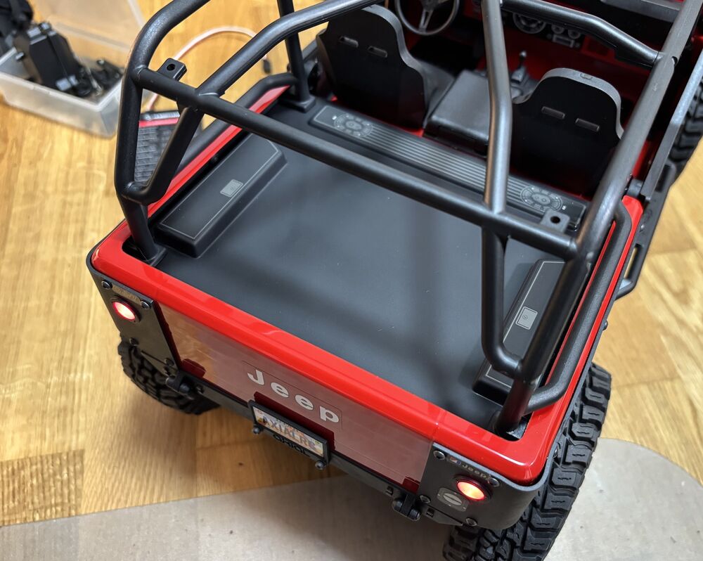

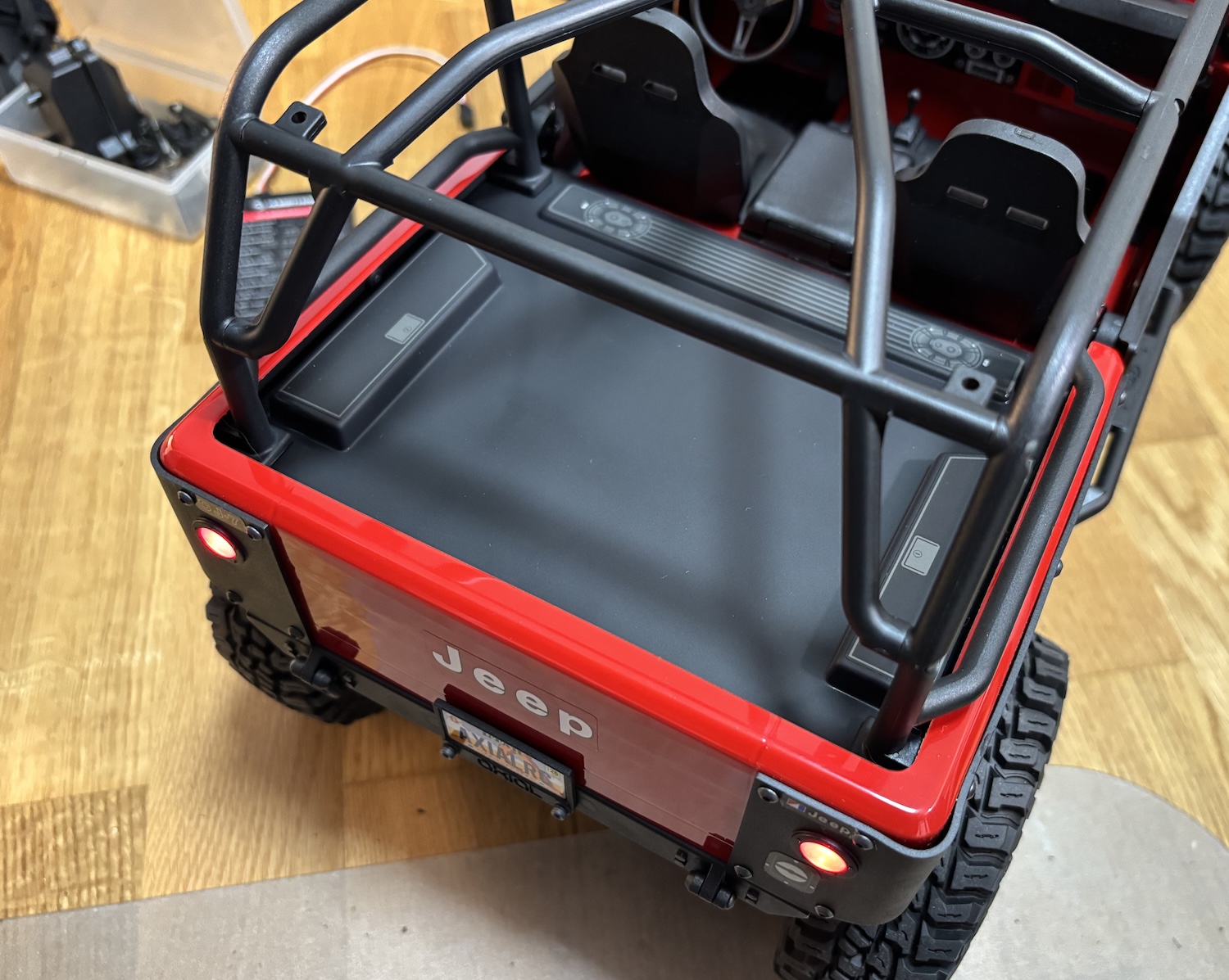

En oikeen tykännyt kiiltävästä tavaratilasta, joten maskasin lähialueet ja kynäruiskulla laitoin mattalakan. Näyttää paaljon paremmalta nyt.

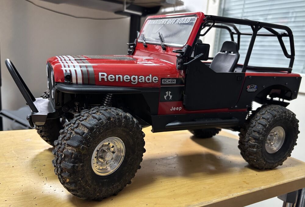

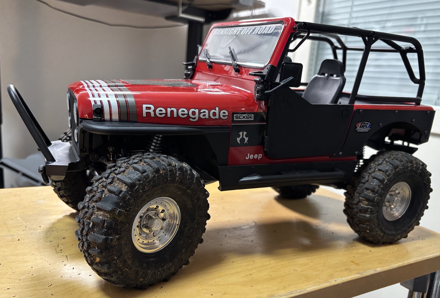

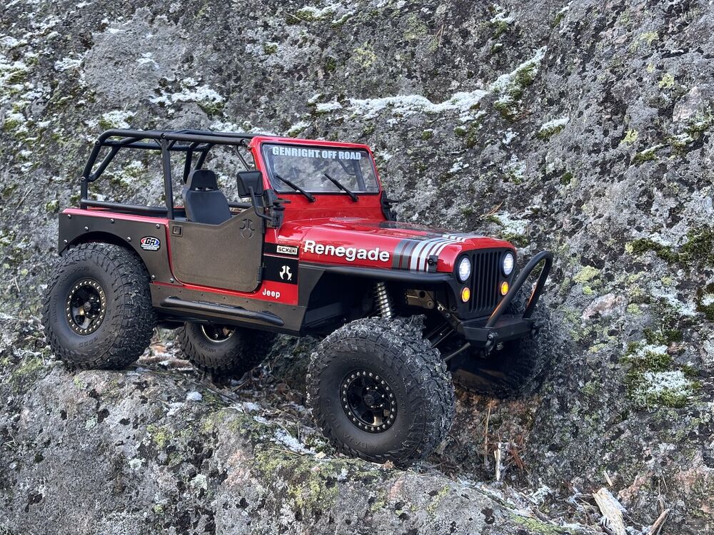

Eilen muokkasin iskareita seuraavasti:
Takana: Siirsin iskarin alakiinnityksen samaan paikkaan missä alalinkin kiinnitys on. Korkeuseroa niillä on noin sentin verran. Lisäsin n. 6mm spacerin iskarin ja kiinnikkeen väliin. Tällä muutoksella perä laski noin sentin. Lisäksi sen verran bump stoppia jotta renkaan joustoliike pysähtyy just kun osuu korin rengaskaareen.
Edessä: Edessä ei ollut mahdollisuutta kiinnittää iskaria linkin-kiinnikkeeseen, muuten rengas osuisi jouseen täyskäännössä. Männän alle tuli siten 1cm palikka rajoittamaan ulosjoustoa. Lisäksi lisäsin sen verran bump stoppia ettei rengas ihan osu yläpuolelta lokariin.
Näillä muutoksin autosta tuli merkittävästi vähempi joka puolelle keinuva ja keikkuva. Sen huomaan, että etupää elää vähemmän kuin takapää, mikä tekee ajamisestä vähän hankalaa. Eteen pitäisi metästää löysemmät jouset. Koko auto siis keikkaa taka-akselin päällä nousuissa. Haluaisin enempi, että etuakseli on joustanut sen mitä joustaa, ennen kuin taka-akseli elää enempi.
Etenkin näin kylmillä huomaa, että suurin este auton etenemiselle on tällä hetkellä nuo renkaat. Ei ne saa pitoa oikein mistään. En tiedä onko syynä liian kovat foamit, vai onko renkaan kuvio jotenkin liian kova, ettei se anna tarpeeksi myöden auton alla. Tilasin Injoralta pehmeämmät silikonifoamit, katsotaan jos ne auttaisi.

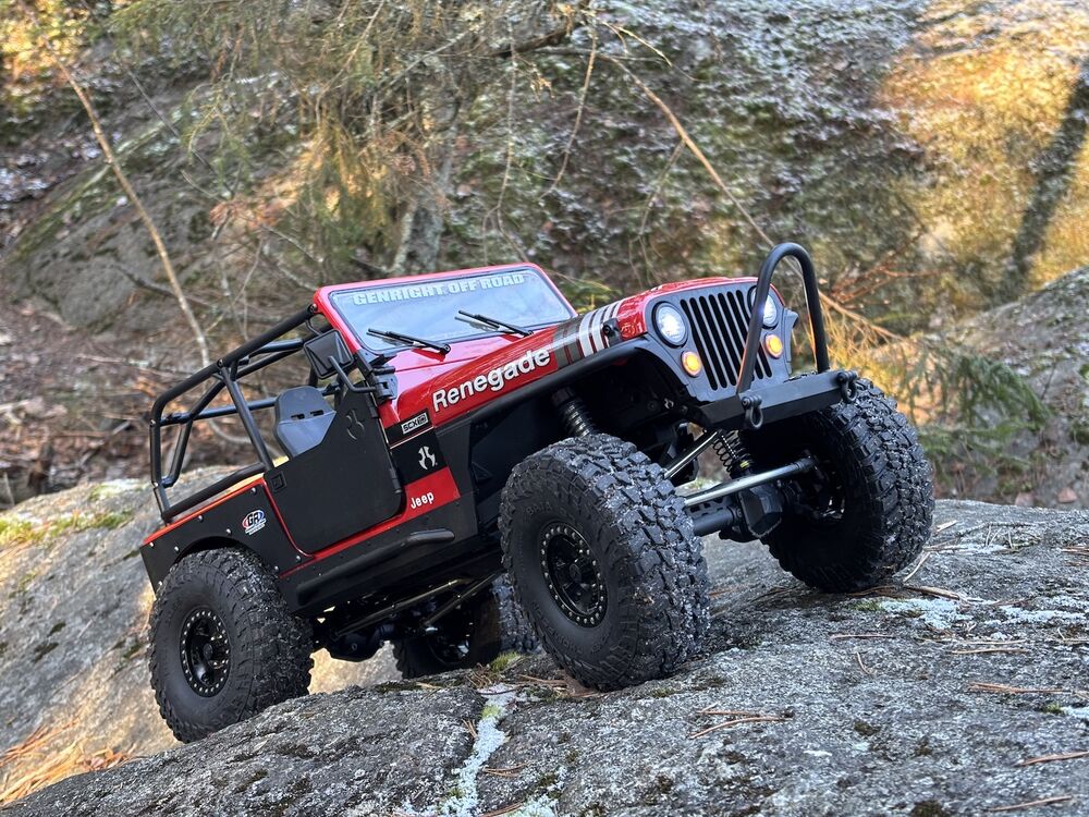

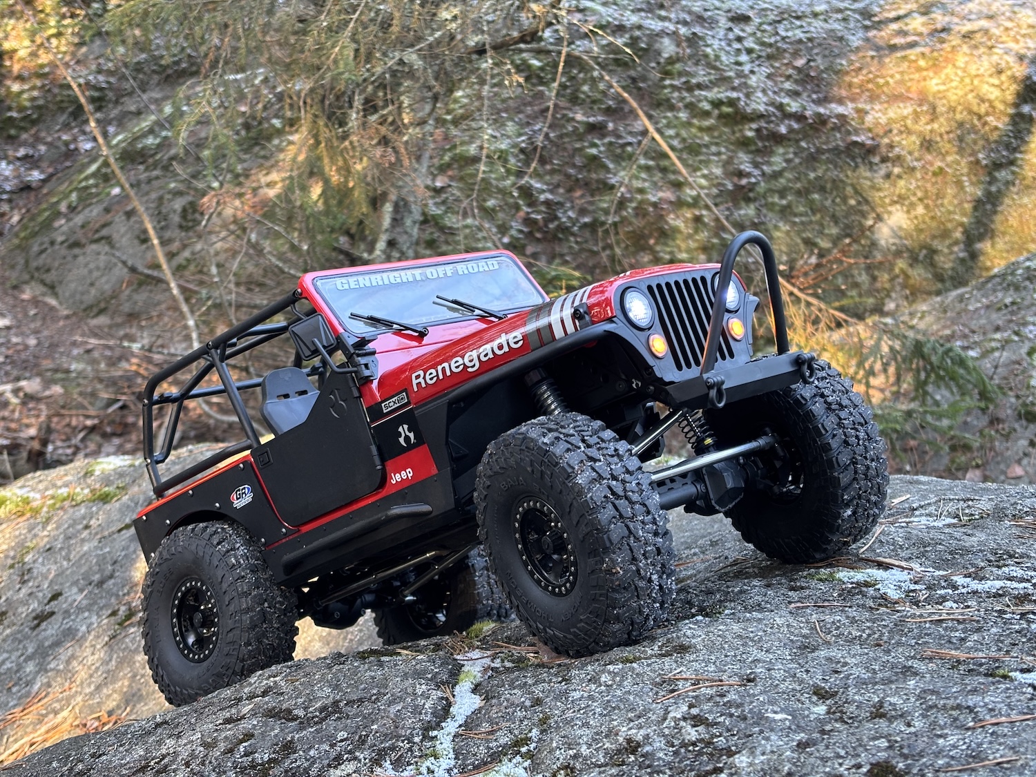

Nonniin, nyt auto sai Injoran messinkiset Knucklet. Huikee parannus! Merkittävästi vähemmän kaatumatautia. Pidosta ja etenemiskyvystä oli sinällään vaikea sanoa kun oli litimärkää. Aikaisemmin painava koppa kun vähän keikahti niin meni koko auto sit nutulleen. Ei enää.
Nämä, plus iskareista sentti pois, lienee tärkeimmät suorituskyvyn parantajat.
