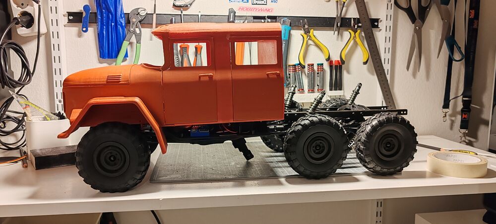

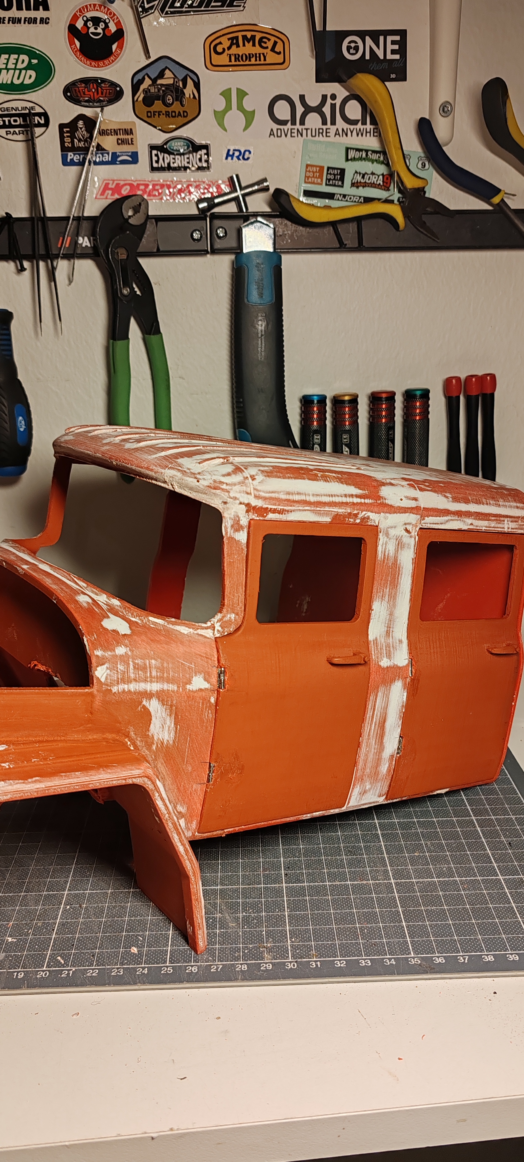

Tämä alkoi nyt etenemään vauhdilla. Vähän muuttui suunnitelma, kun alunperin halusin tehdä tämän lehtijousilla, mutta päädyin kuitenkin siihen, että tilasin trx6. Haluan tästä kestävän ja etenevän auton esim talviajoon, niin siitä syystä tällainen ratkaisu.

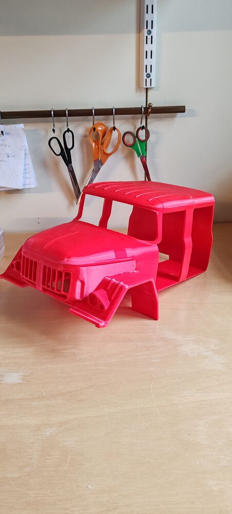

Koppa on nyt tulostettu ja liimattu ja viikonloppuna nyt tarkoitus hioa ja laittaa pohjaväri. Teen tähänkin autoon hiuslakkametoodilla ruosteen.

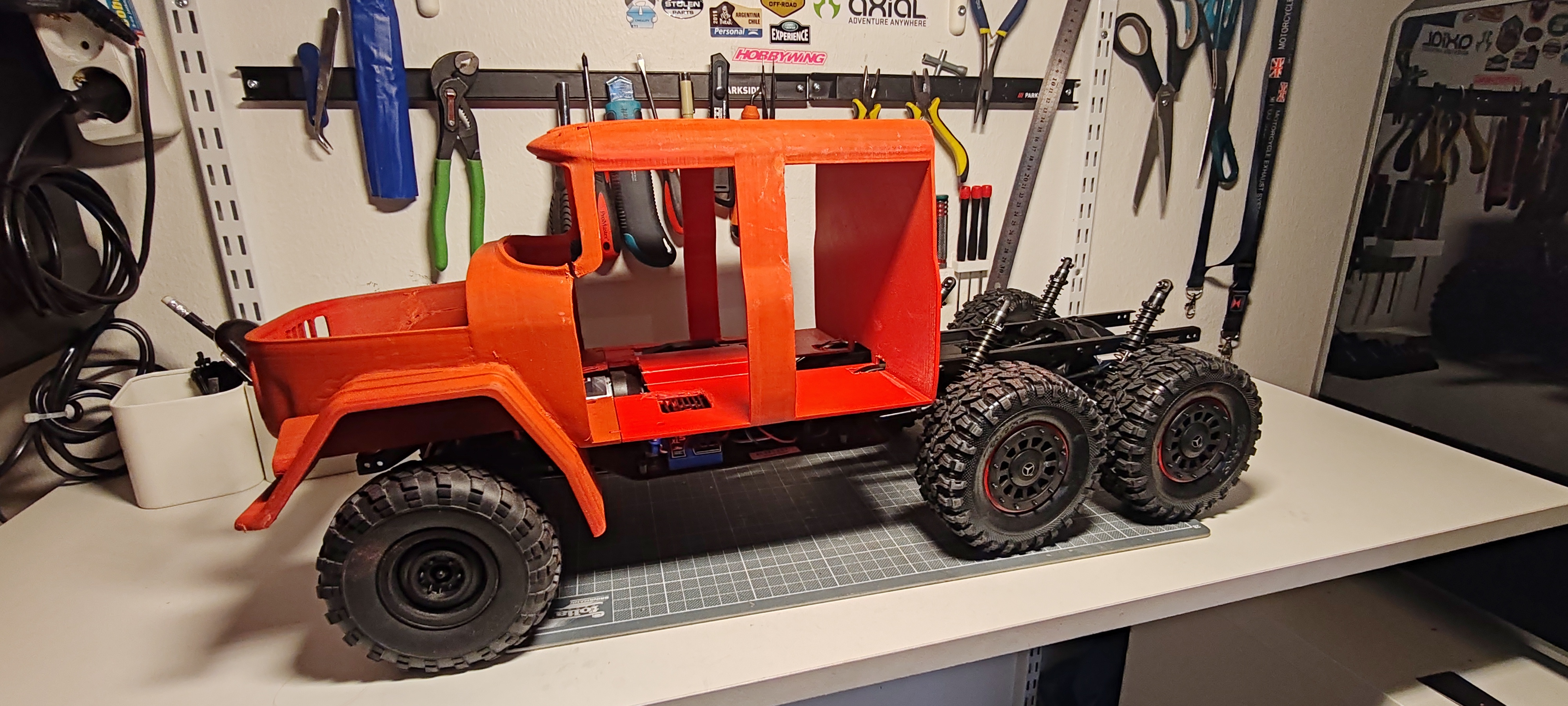

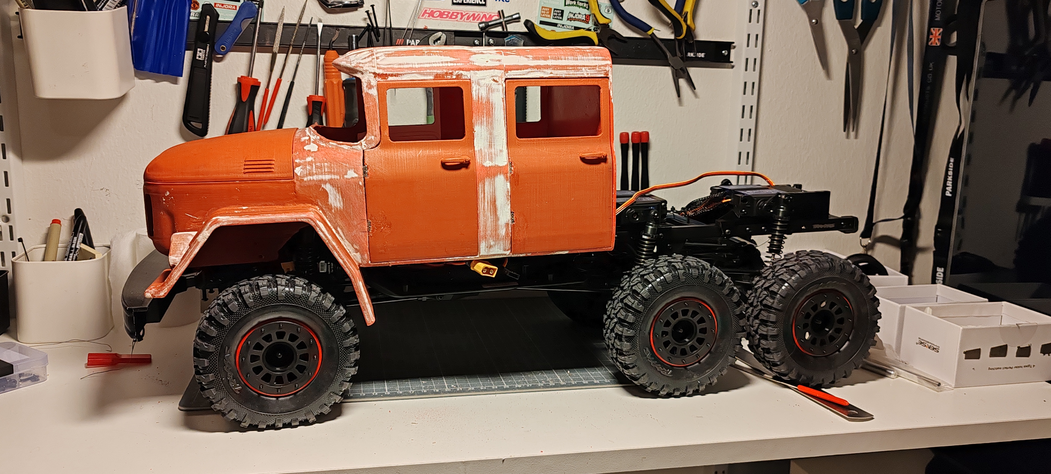

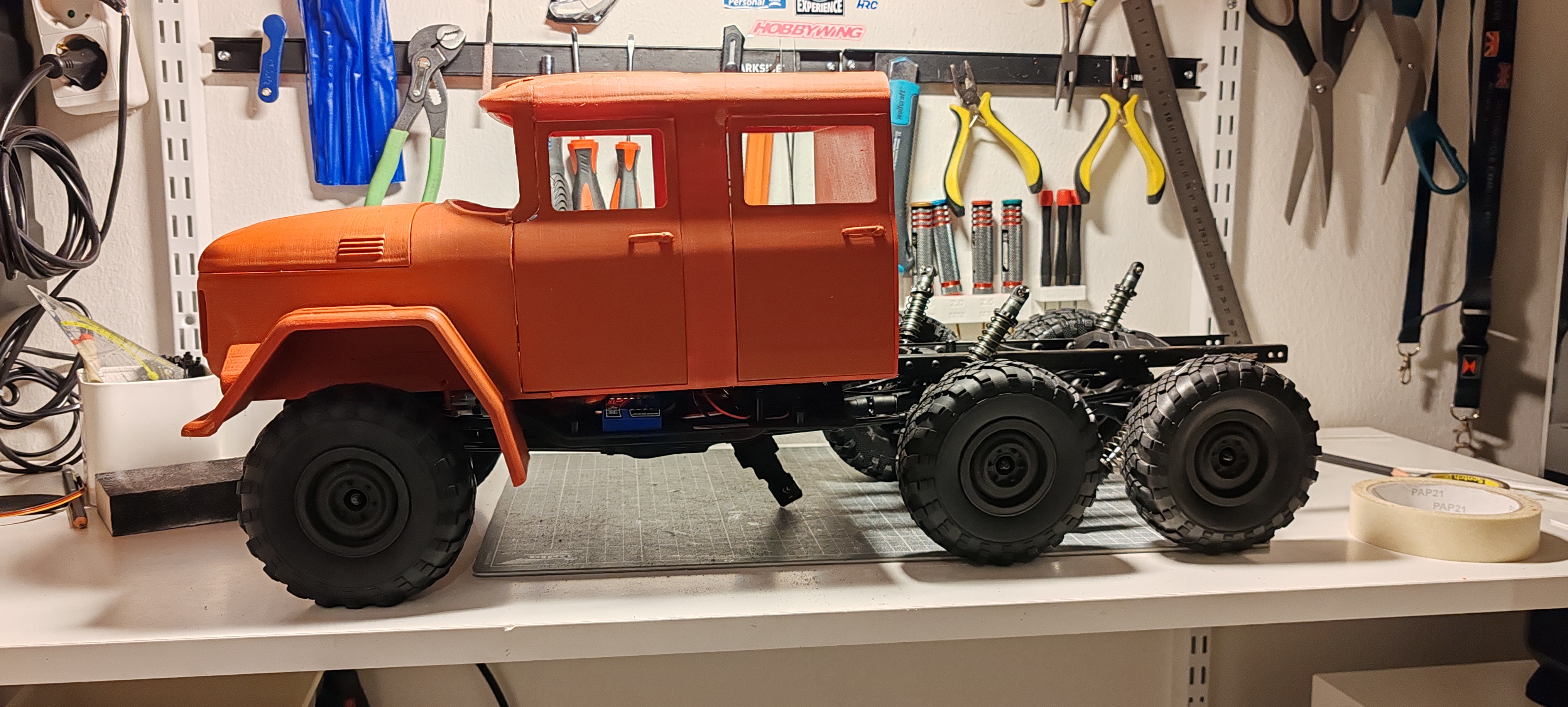

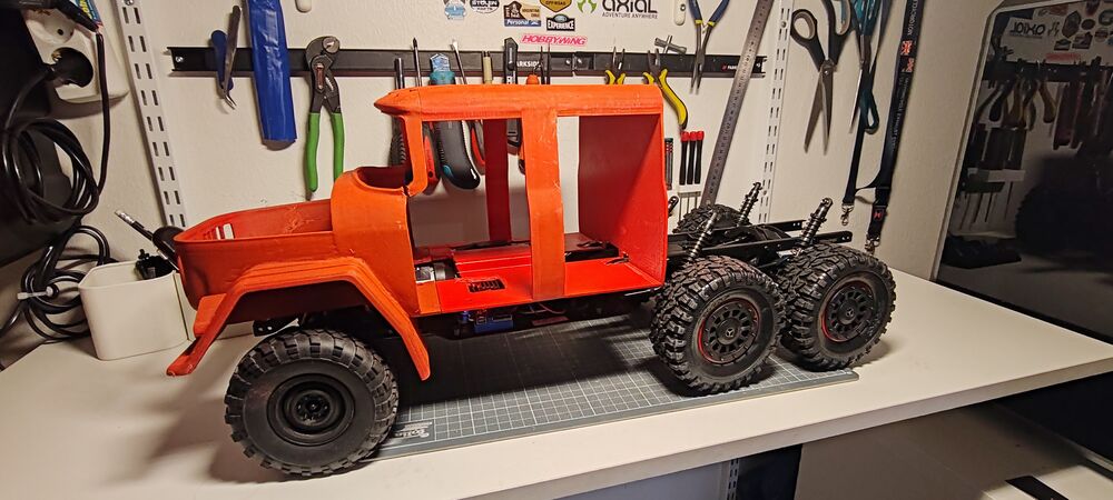

Nyt tuli uusi trx6, joten ei muutakun turhat osat irti ja sovittelemaan koria paikalleen.Tällä tavalla sain sen nyt istumaan ja olen kyllä tuohon tyytyväinen. Minusta se on nyt riittävän matalalla. Piti jonkin verran leikata koria, että saa sovitettua paikalleen. Ai että tästä tulee mielenkiintoinen projekti 🤩
Laitoin myös tuollaiset noin 110mm renkaat eteen testiksi. Aika passelit ja aidon näköiset tähän autoon.

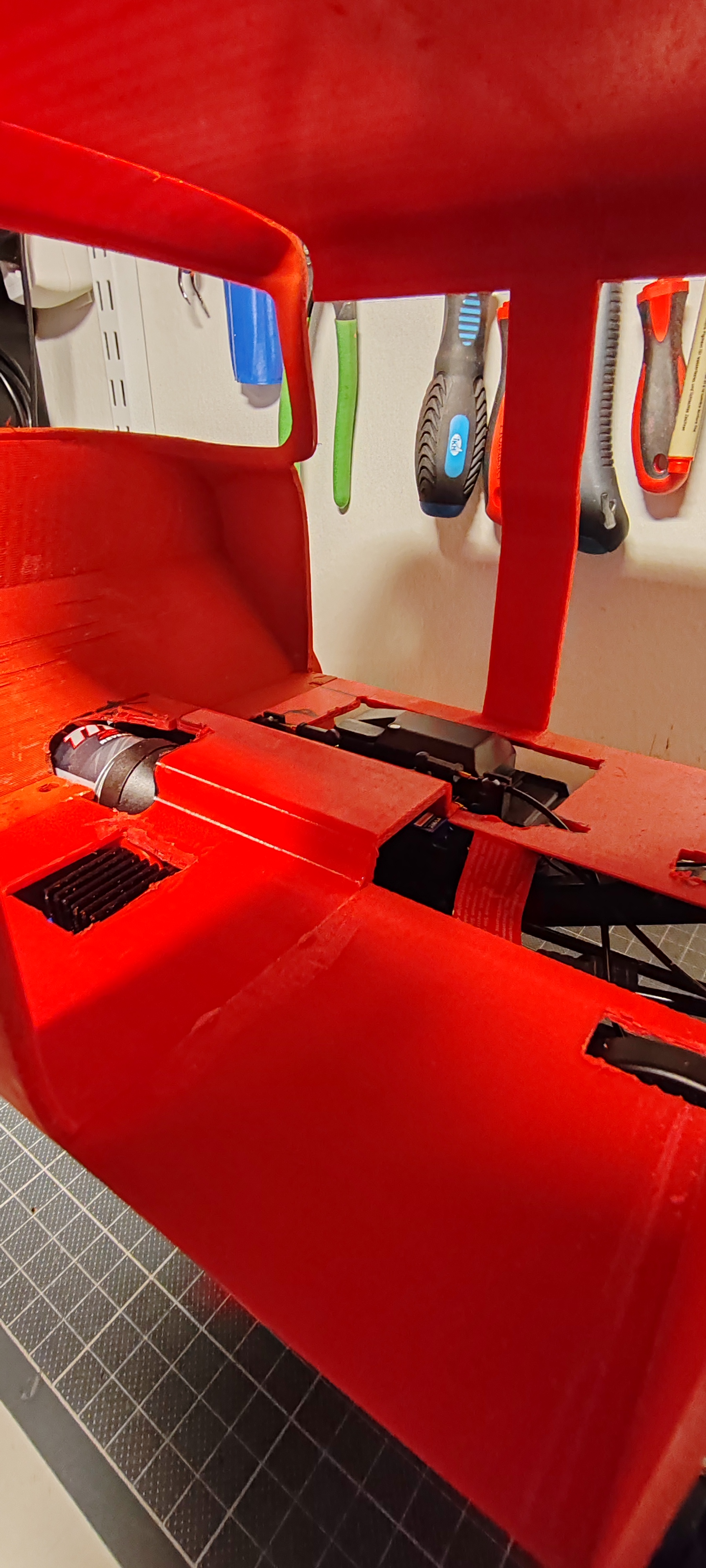

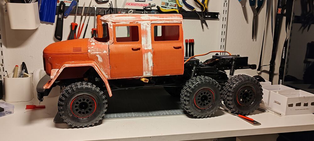

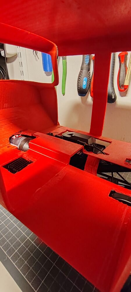

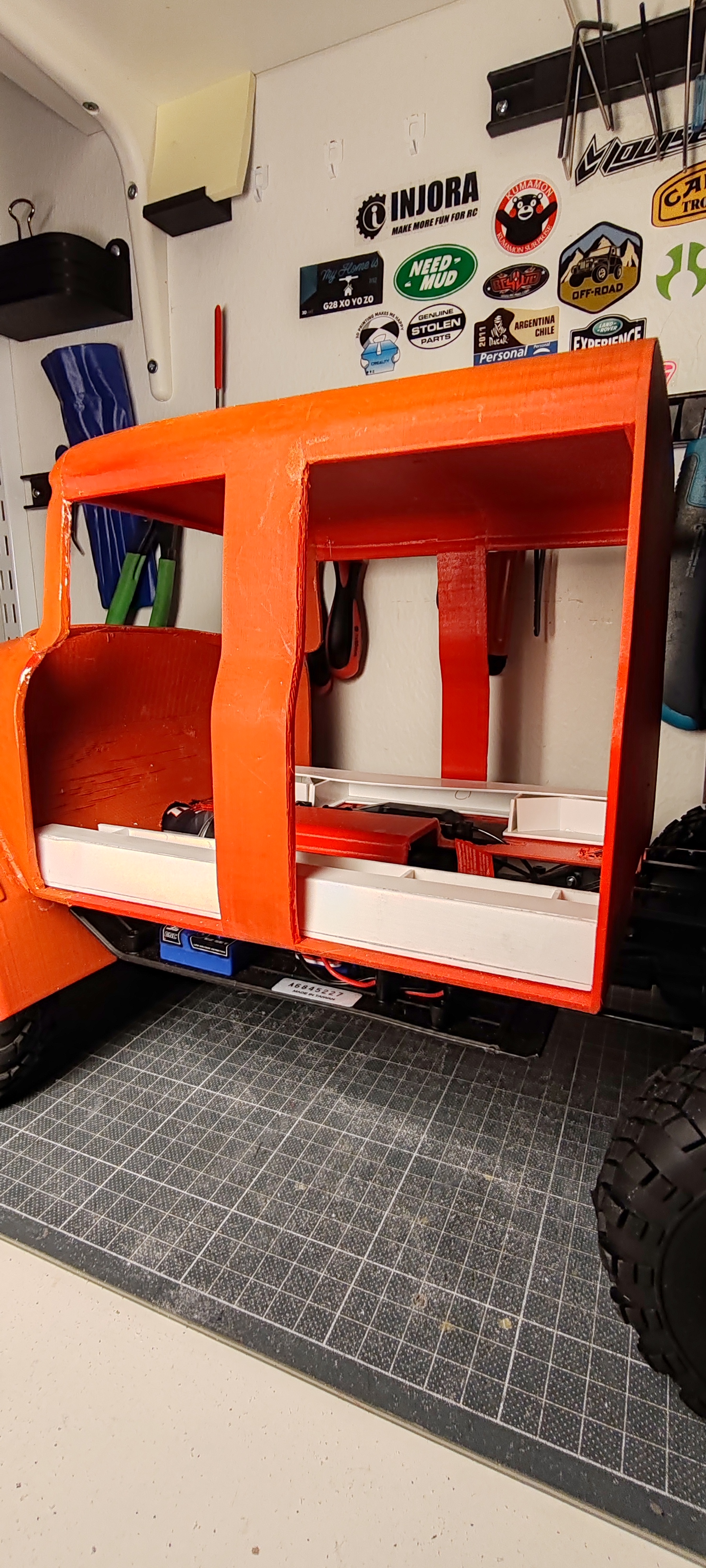

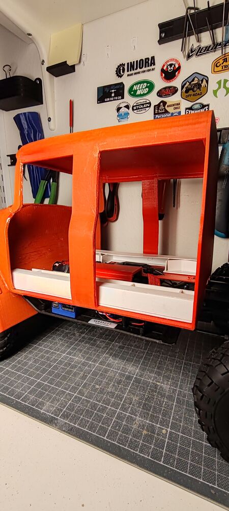

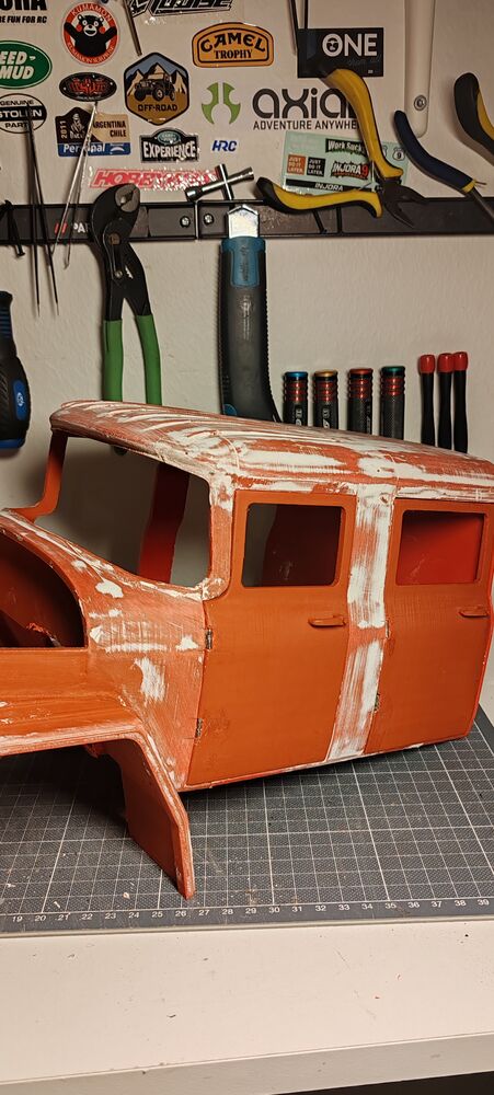

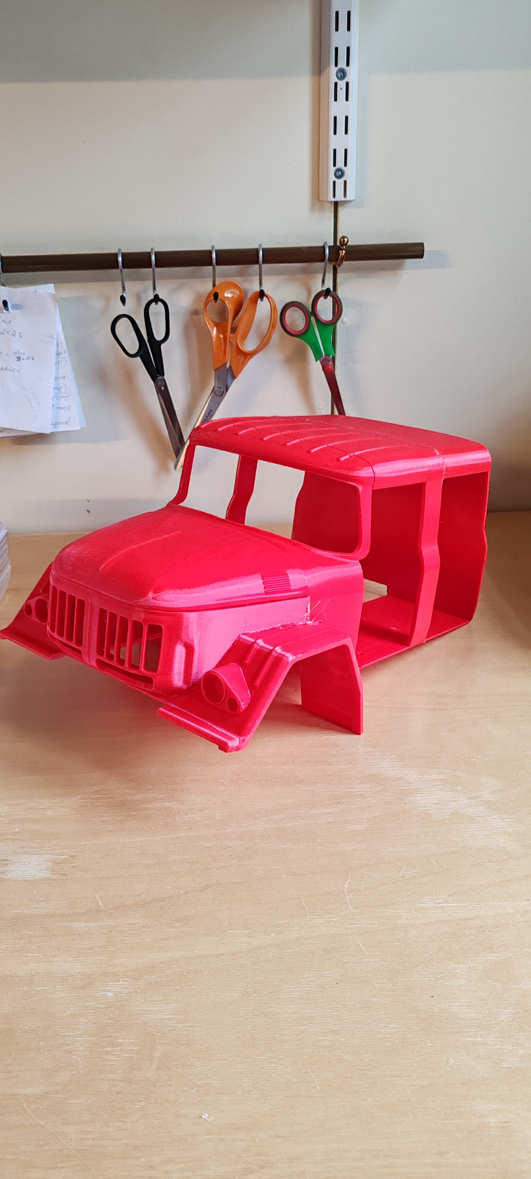

Päätin liimata kori yhteen, vaikka sisätilat ei oo vielä maalattu. Sen verran vaikeaa käsitellä ja tehdä yhtään mitään, kun kori on kahdessa osassa. Rupesin tekemään lattiat sisäpuolelle niin, että ne vahvistavat myös liimauskohtia. Laitoin magneetit sisäpuolelle, niin oven pysyvät kiinni. Nyt ei tarvitse kun asentaa lattian etuikkunan kautta.
Paljon suunnittelua ja pähkäilyä pitää tehdä, kun montaa eri skalejuttua mielessä, joita pidän vielä toistaiseksi salassa.. 🤐 välillä seison vaa auton edessä parikyt minuuttia tekemättä mitään 😃
Sen verran kyselen, jos joku tietää, että miten ton trx esc saa laitettua päälle ilman että käyttää tota esicn käynnistysnäppäintä?

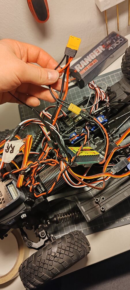

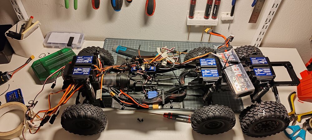

Päätin sitten vaihtaa kaikki vakiot sähköt ja nyt on fusion pro kiinni.
Aika paljon edistin projektia eteenpäin. Kova halu ois päästä ajelemaan talvella, varsinkin tässä talven alussa, mutta taitaa jäädä haaveiluksi, kun on niin paljon tehtävää listalla.
Tässä mitä kaikkea suunnittelin tähän autoon näin niin kuin lyhyesti :D
- Kääntyvä ratti
- Toimiva vaihdekeppi (kuski vaihtaa 1 ja 2 vaihteen välillä)
- Kääntyvä kuskin pää
- Äänimoduuli
- Kaksi vinssiä (eteen ja taakse)
- Mittariston valot
- AKTIIVINEN JOUSITUSJÄRJESTELMÄ!!! Tämä oli pitkään listalla, ja nyt päätin toteuttaa sen tässä projektissa.
Ja muutenkin päätin, että tässä autossa tulee olemaan kaikki herkut. Ohjaimesta kaikki 10 kanavaa on käytössä :D

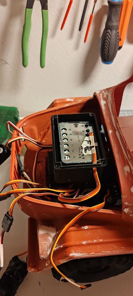

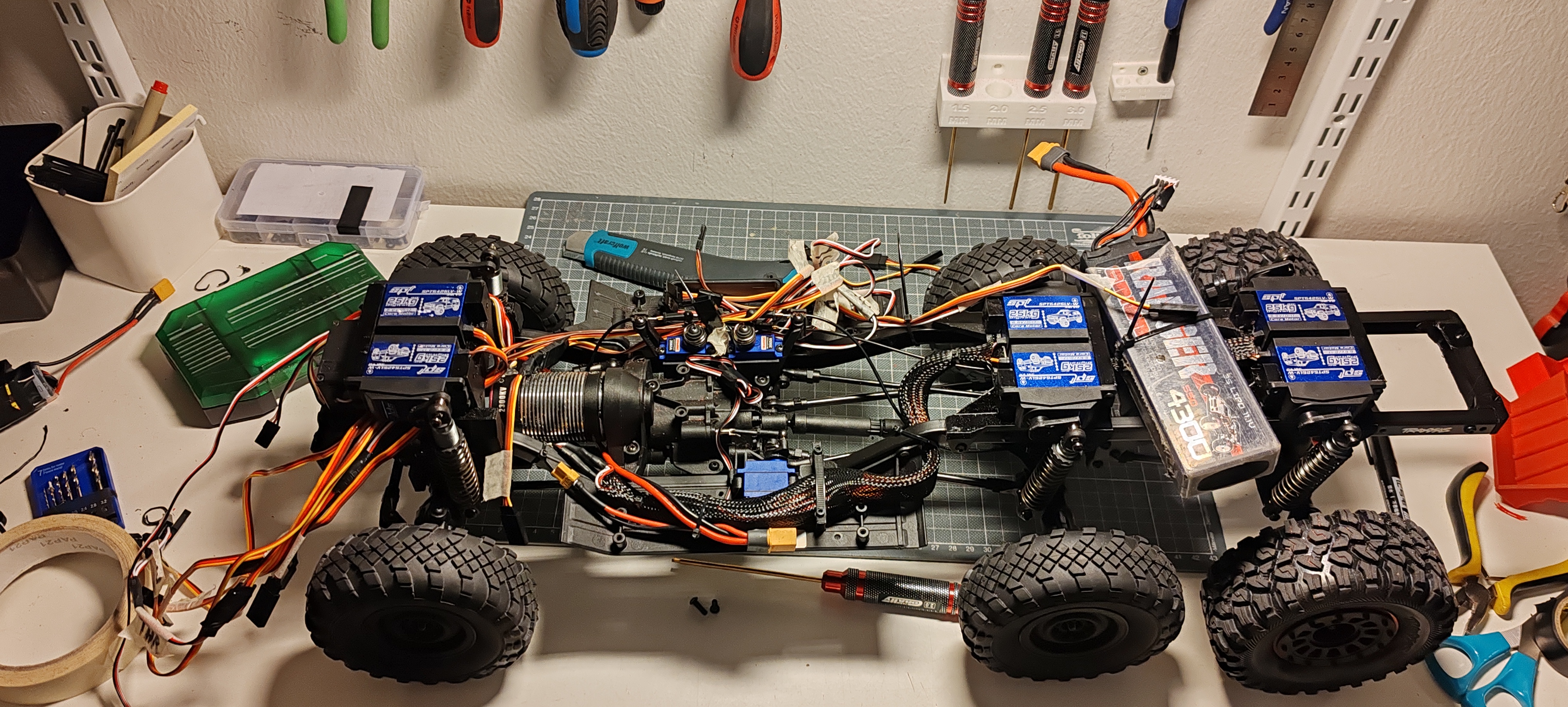

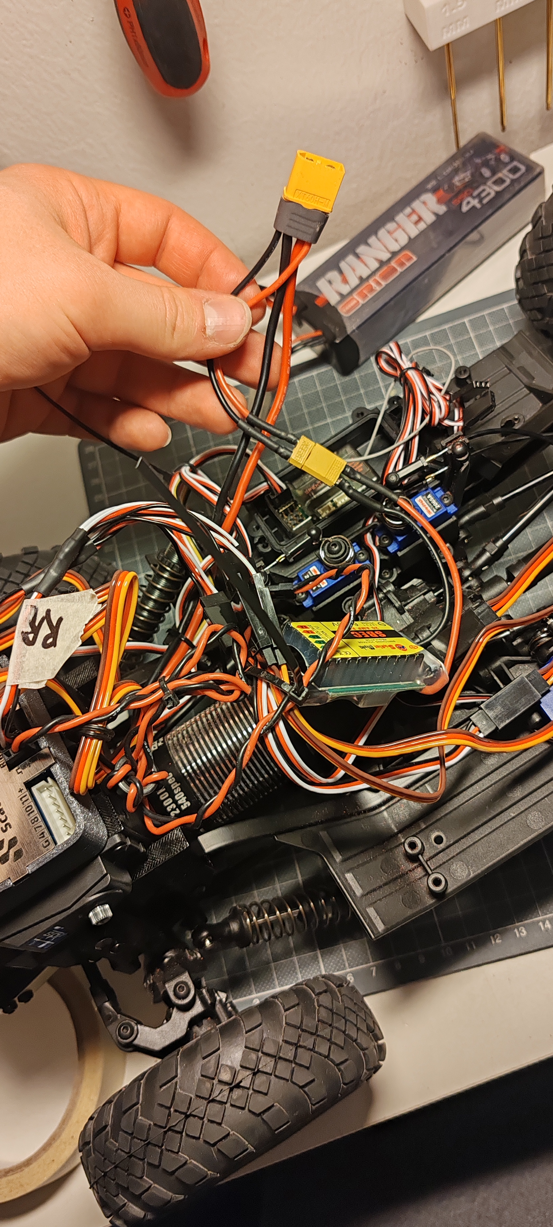

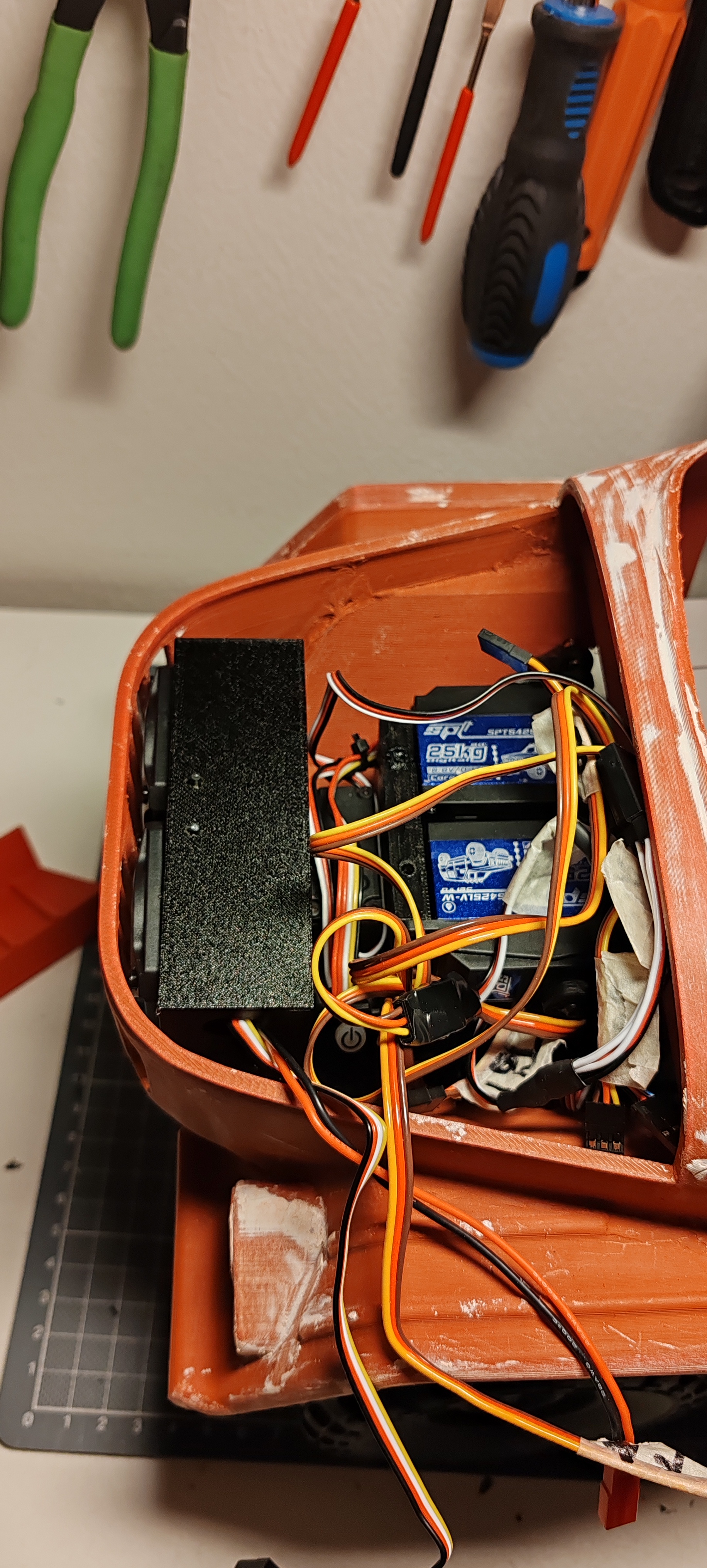

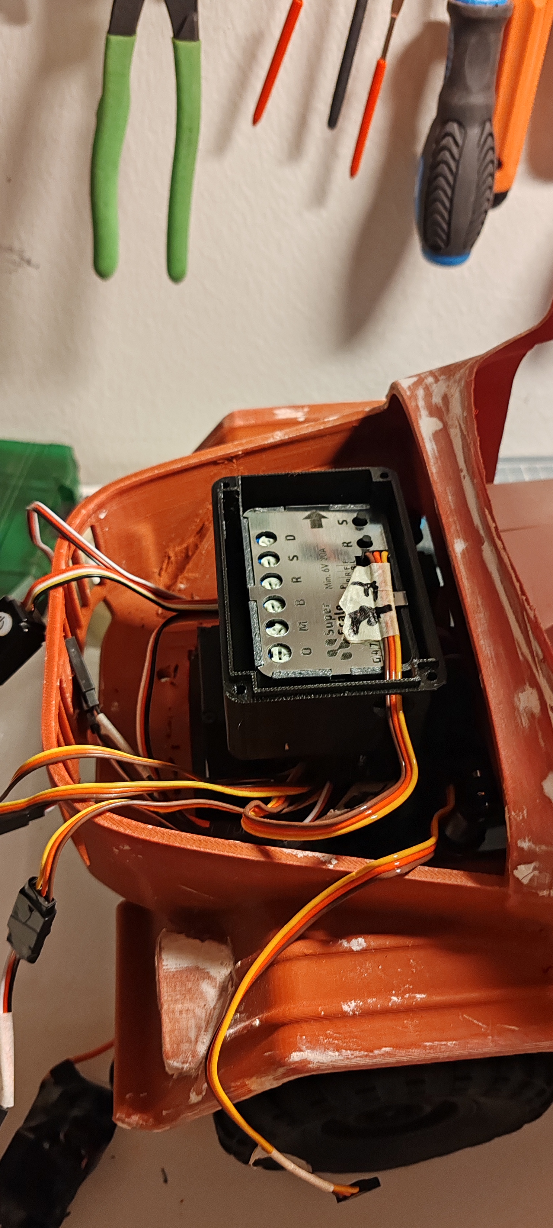

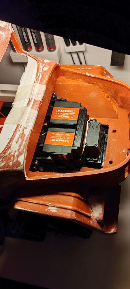

Paljon tuli tehtyä ja nyt laitan lyhyesti, että mitä kaikkea. Aika paljon pähkäilyä tässä tehdessä, kun on niin monta juttua, mitä pitäisi sovittaa yhteen. Se, että haluan täyden mittaiset sisätilat eivät auta yhtään.

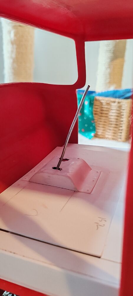

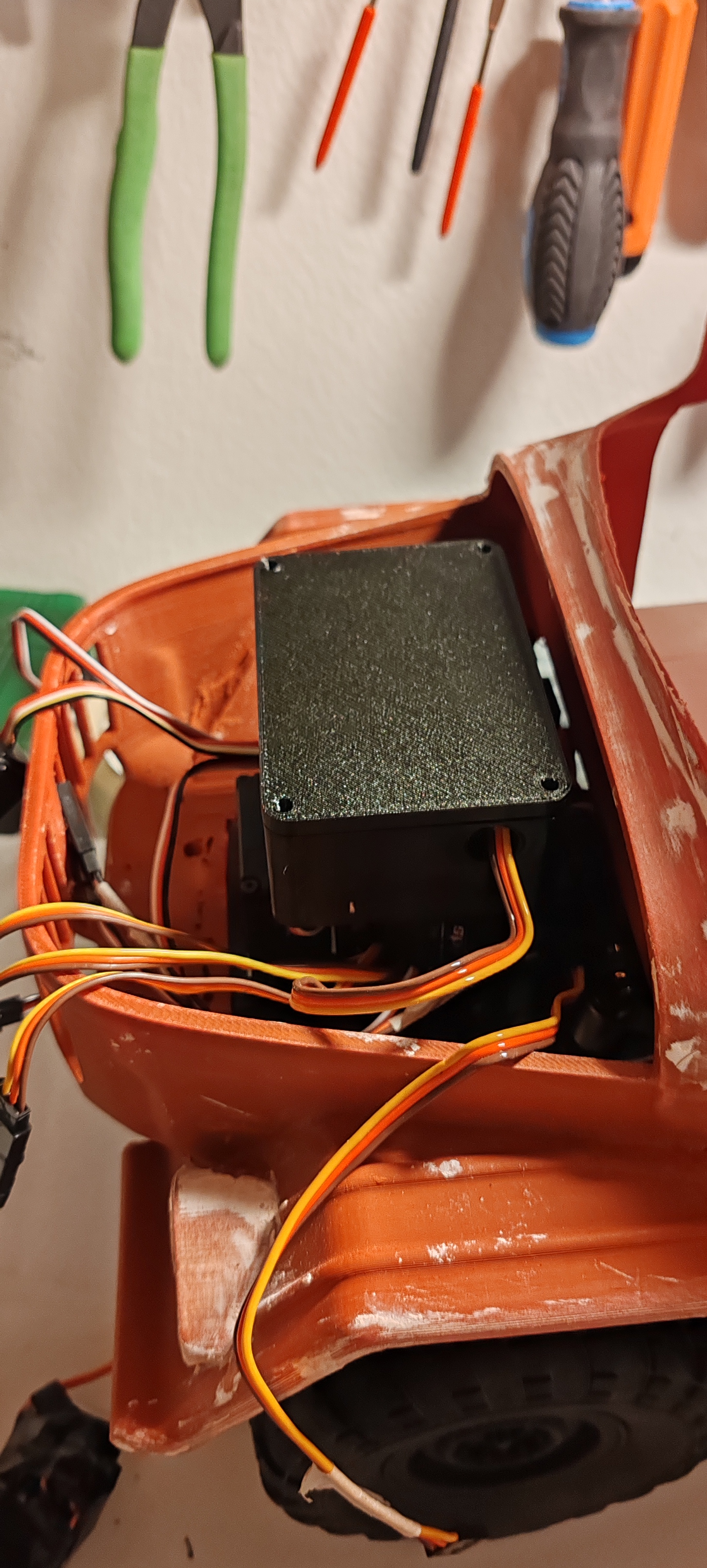

Aloitin vaihdekepistä. Styreeniä ja miniservo. Sisätilojen lattiat on valmiina ja nyt sähköt mahtuu hyvin näiden alle.
Sitten tuli tämä Superscale2022 moduuli ja hauskuus alkoi. Melkoinen johtohelvetti tästä tuli, mutta lopussa sain ihan nättiin järjestykseen noi johdot (ei kuvissa). Eli lyhyesti, iskarit on kiinni servoissa, ja servo moduulissa, joka ohjaa näitä. Ja moduulissa on gyro. Lisää voi käydä lukemassa tässä: https://www.superscale2k20.com/
Tässä kuvia ja lopputulos:

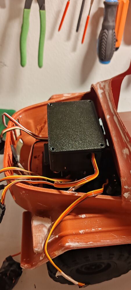

Moduulille tulostin tuollaisen kotelon ja lakalla "vesitiivistin".
Ja tässä on tietenkin myös video.
Tässä on paljon säätömahdollisuuksia, mutta en nyt tuota pidemmälle viiti säätää, ennen kuin auto on täysi painossa.
Tuon systeemin myötä auto muuttui heti painavan näköiseksi.

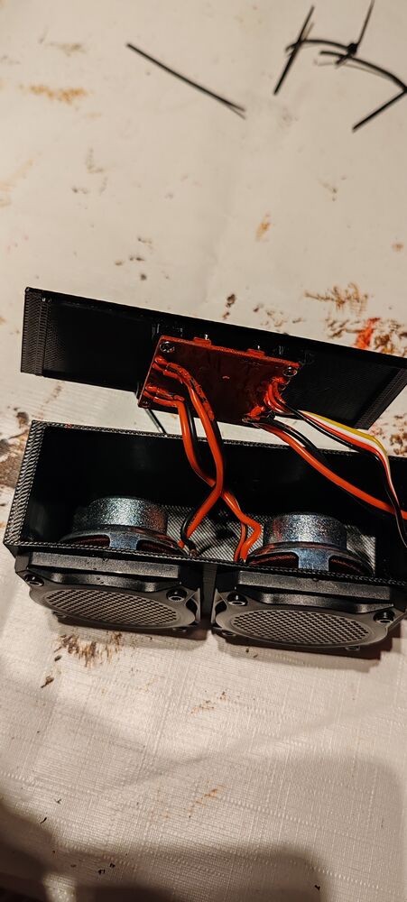

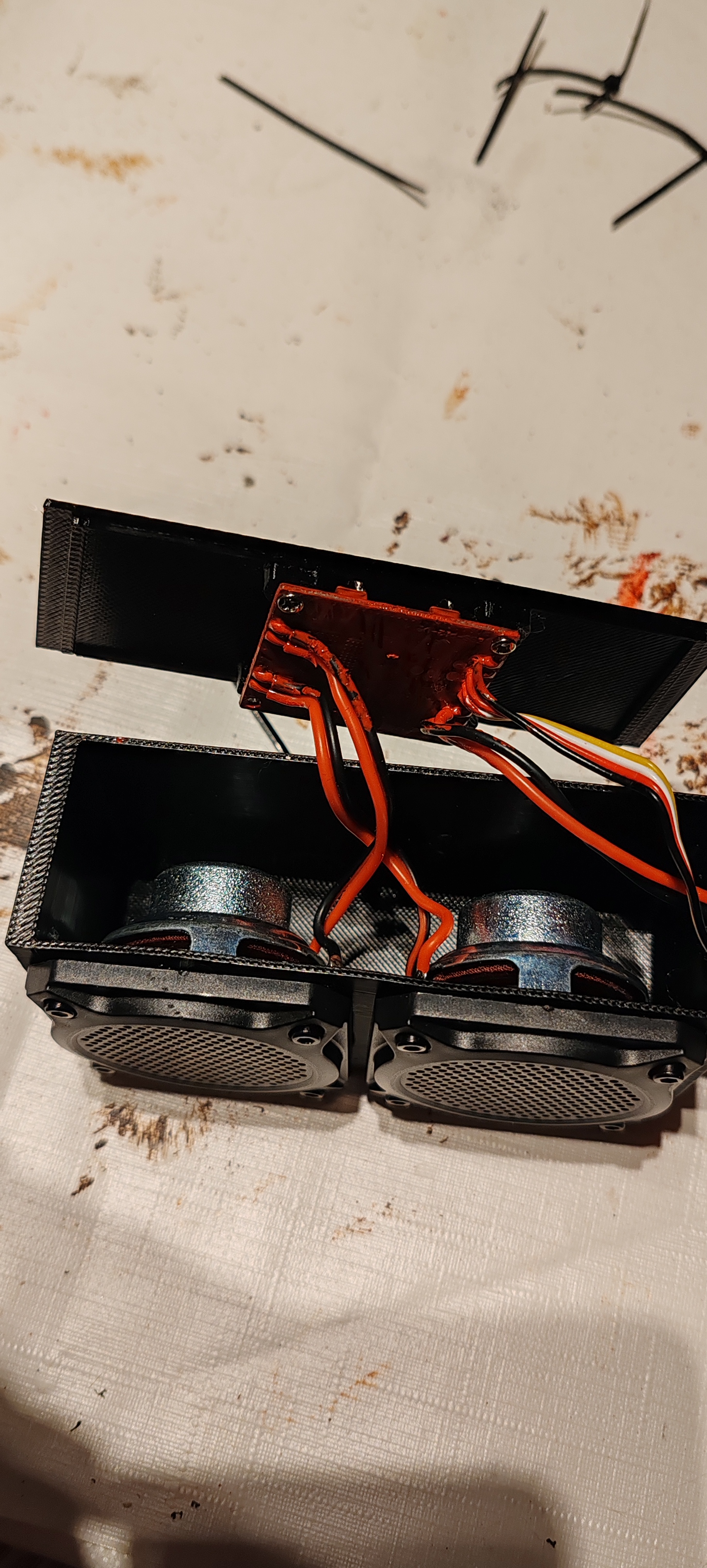

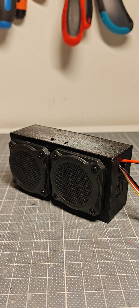

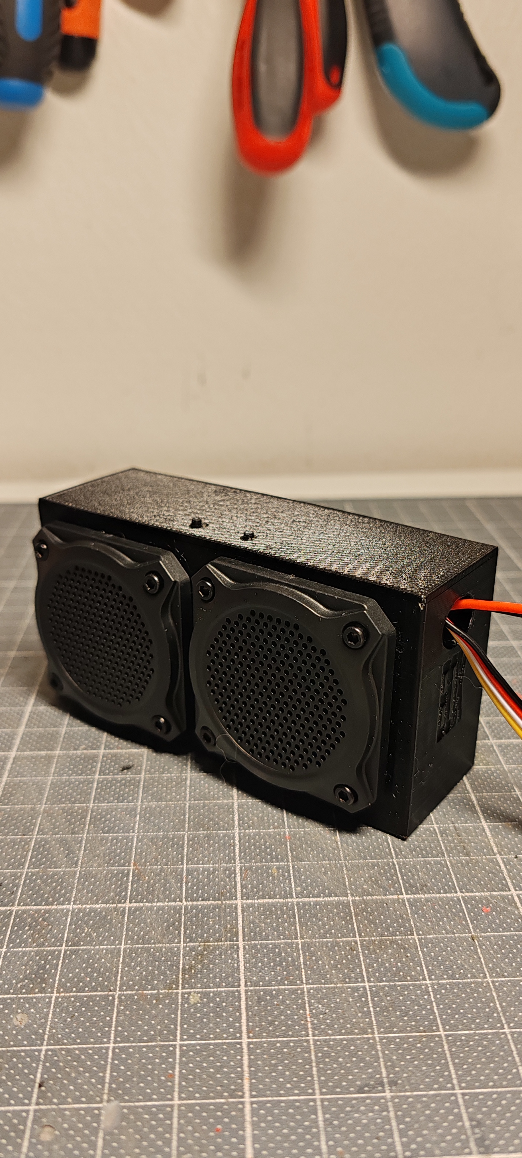

Sitten tulostin äänimoduulille sopivankokoisen kotelon, joka mahtuu tuohon konepellin alle keulaan. Siihen sopivat äänet ja kalibroinnit tehty.

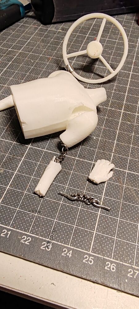

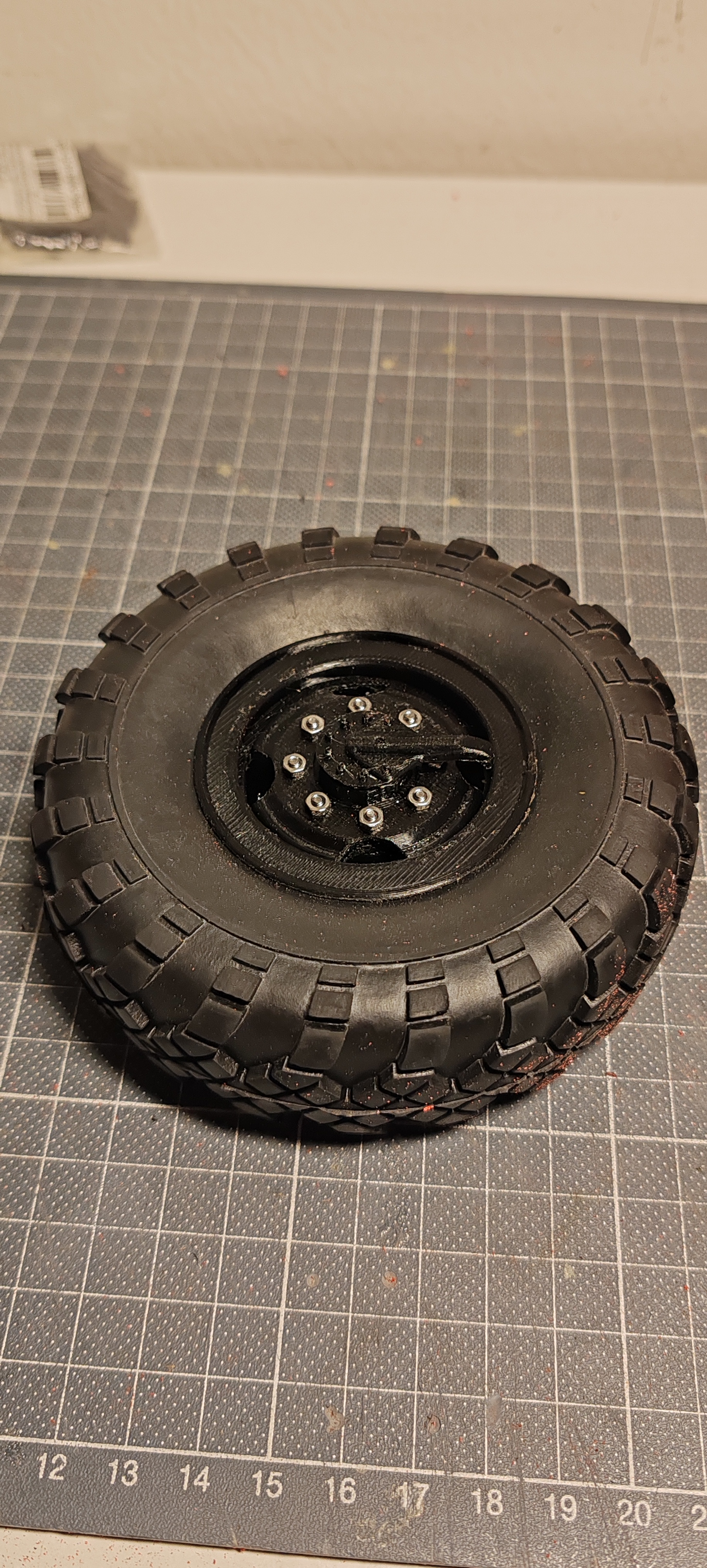

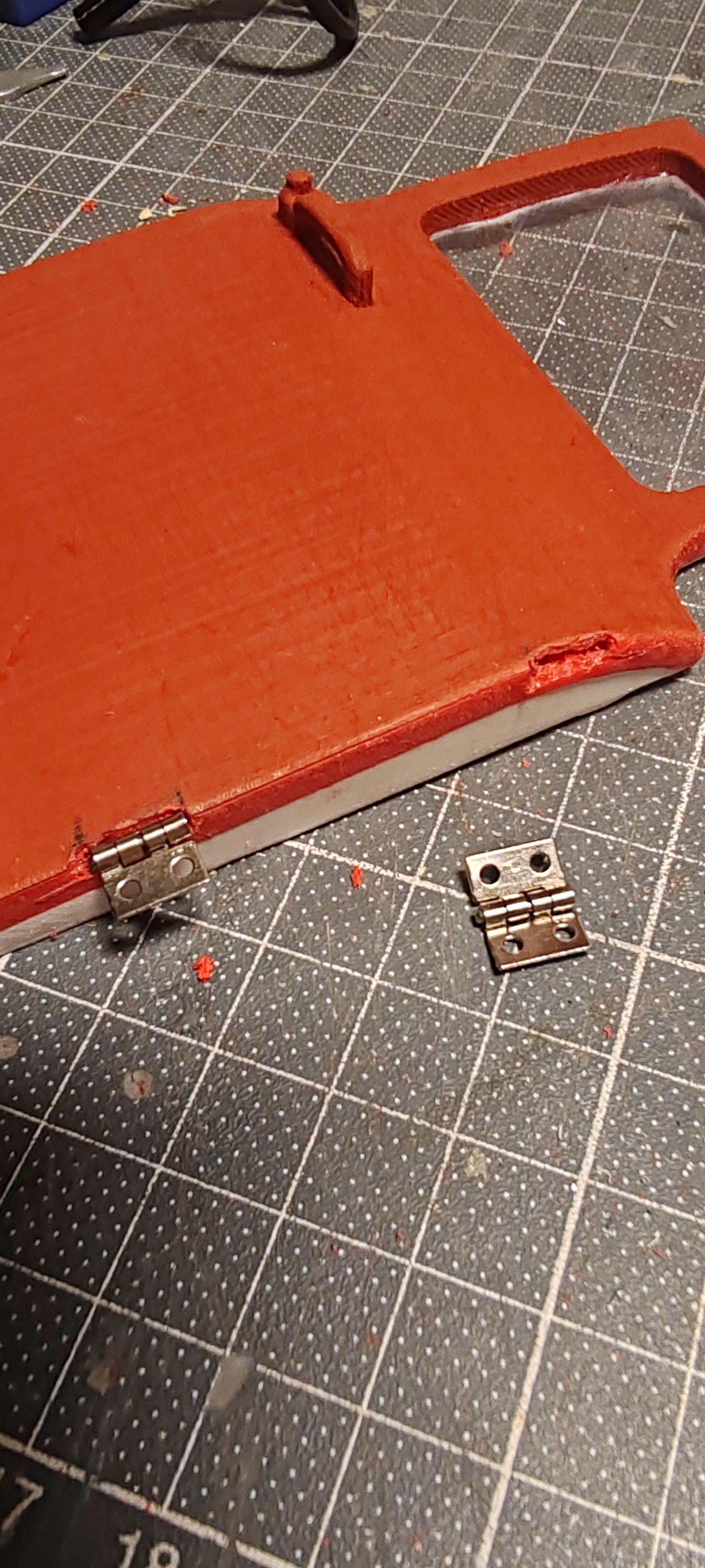

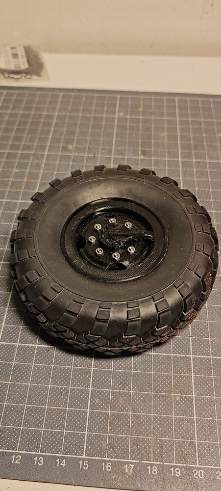

Tulostin Zil131 aidot vanteet.

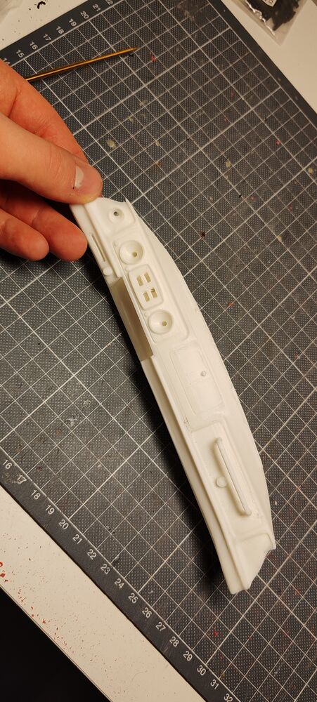

Vähän 3D suunnittelin valoille paikat koelautaan. Piti sitäkin vähän harjoitella. Tähän tulee miniledivalot kiinni.

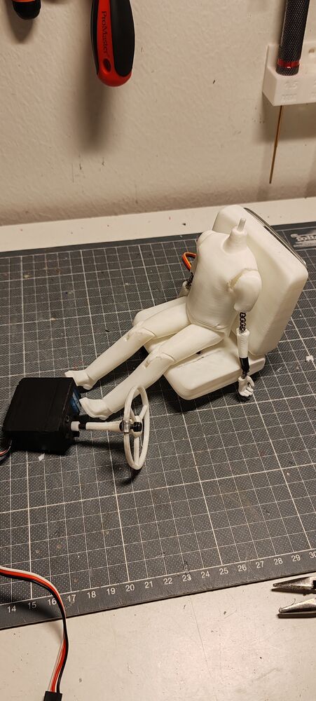

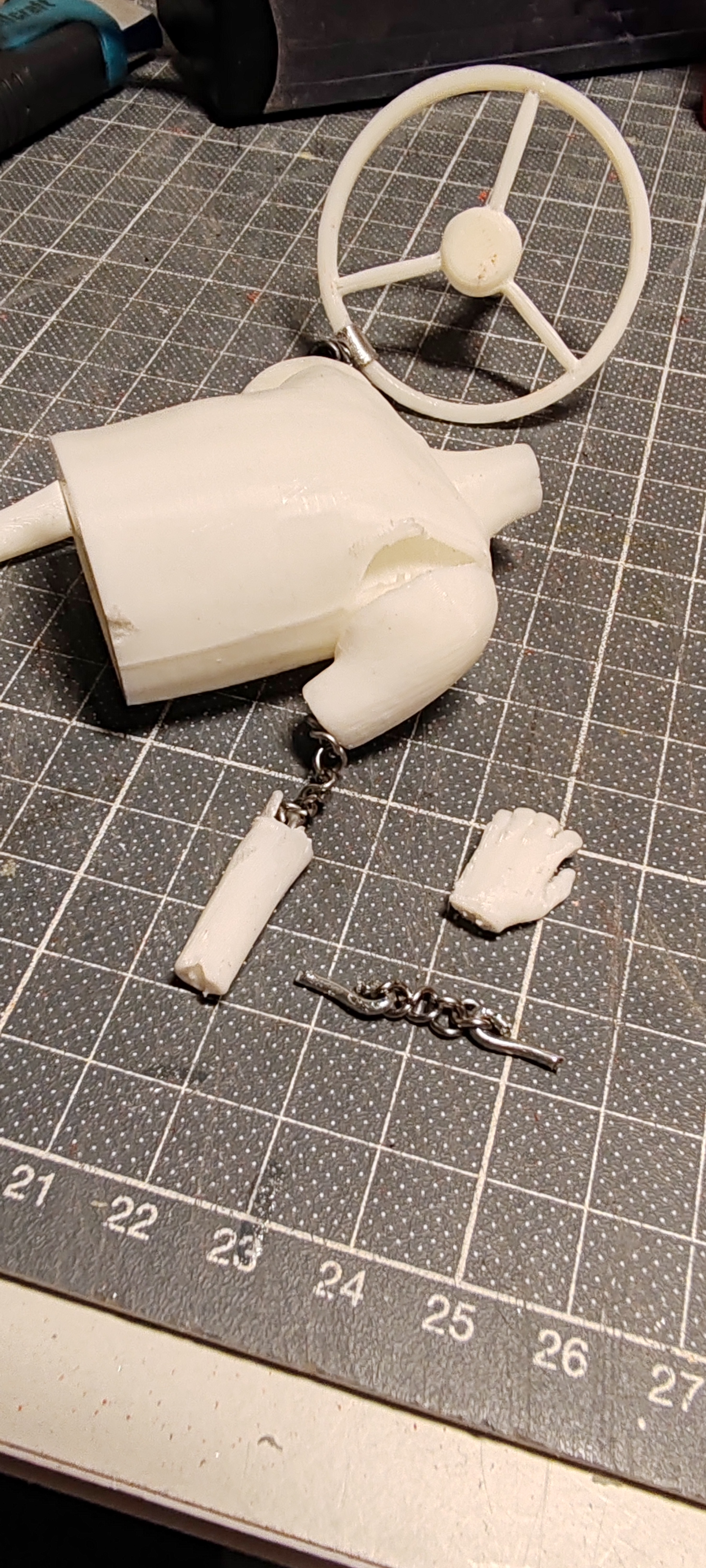

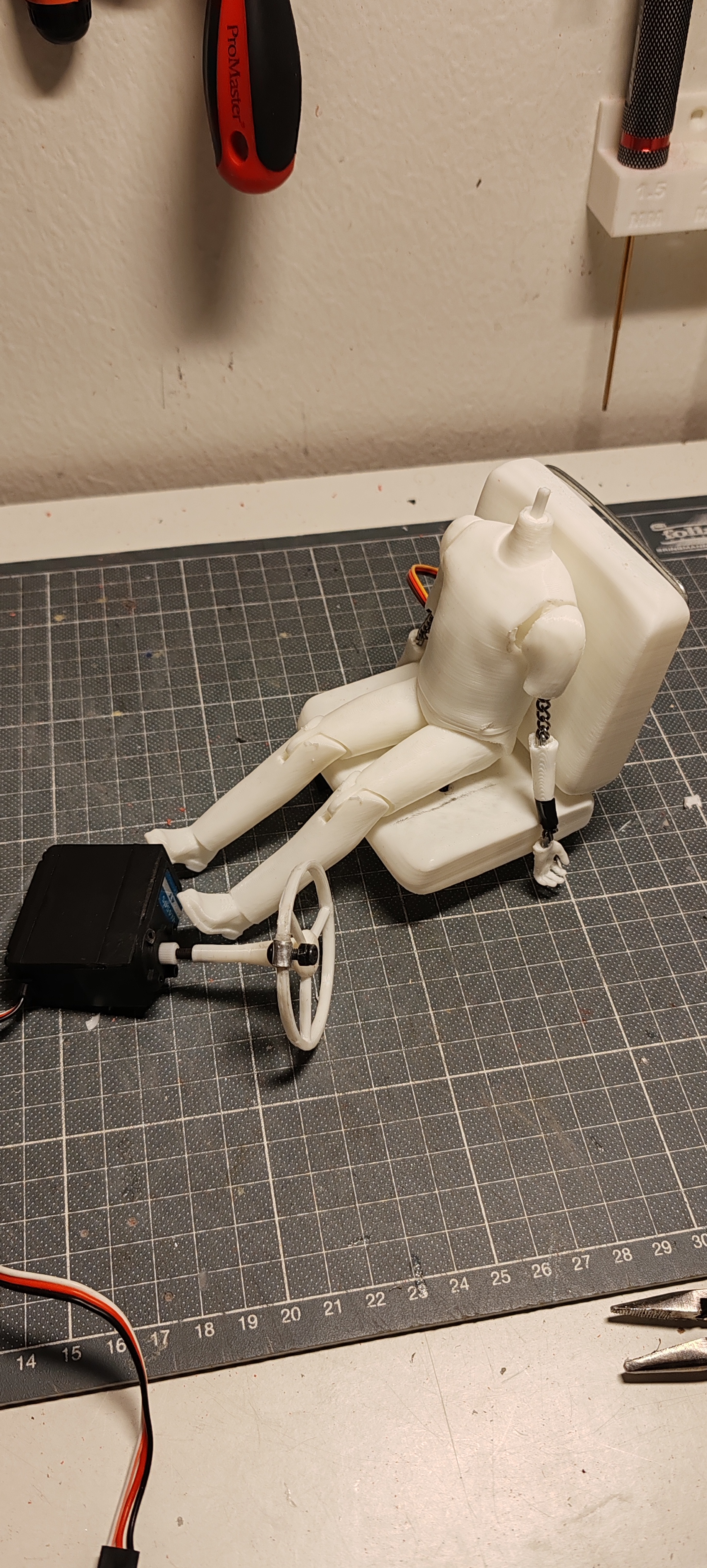

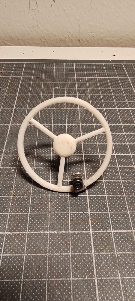

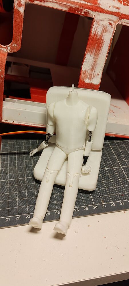

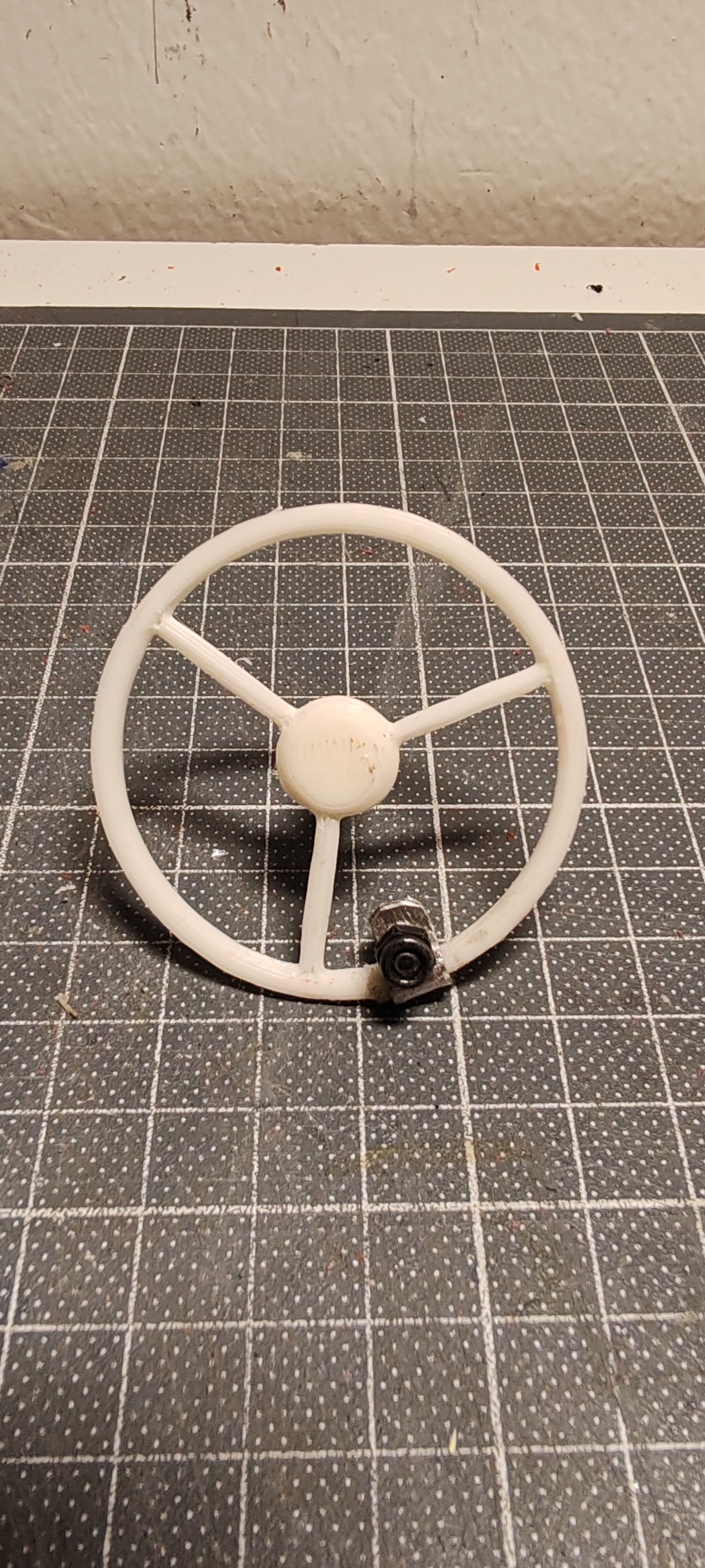

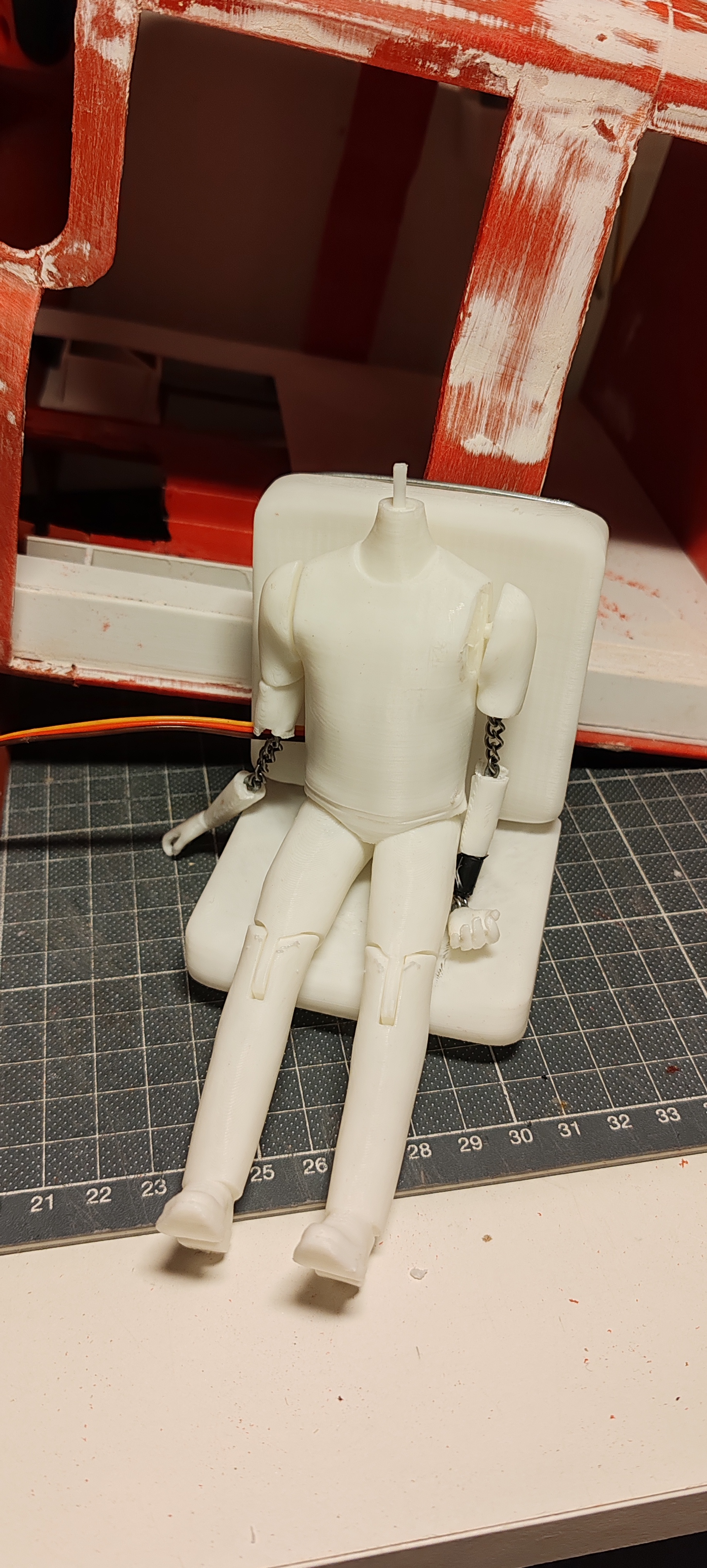

Sitten 3D tulostettu kuski ja ratti. Piti vähän parantaa niveliä, koska ratti tulee pyörimään kaksi kierrosta kumpaankin suuntaan. Saa kuski veivata ihan urakalla :D Joku takki tietenkin tulee päälle ja peittää noi ketjut. Rattiin urakkanuppi.

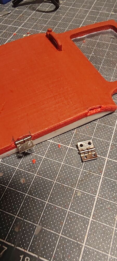

Sitten tänään laitoin saranat oviin ja nyt kori alkaa olemaan valmis maalausta varten. Ovissa on magneetit, joilla pysyvät kiinni.
Kyllä se siitä pikkuhiljaa tulee kasaan.

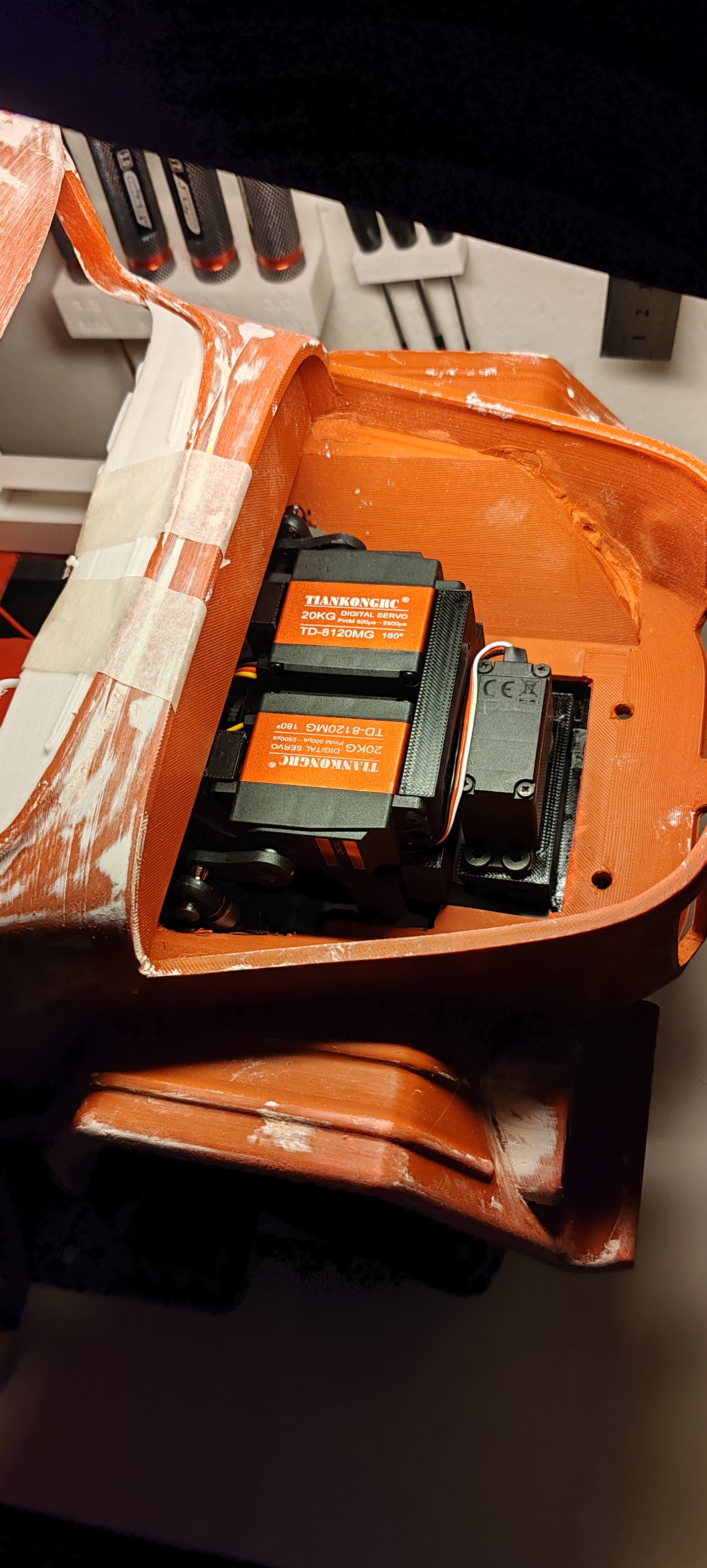

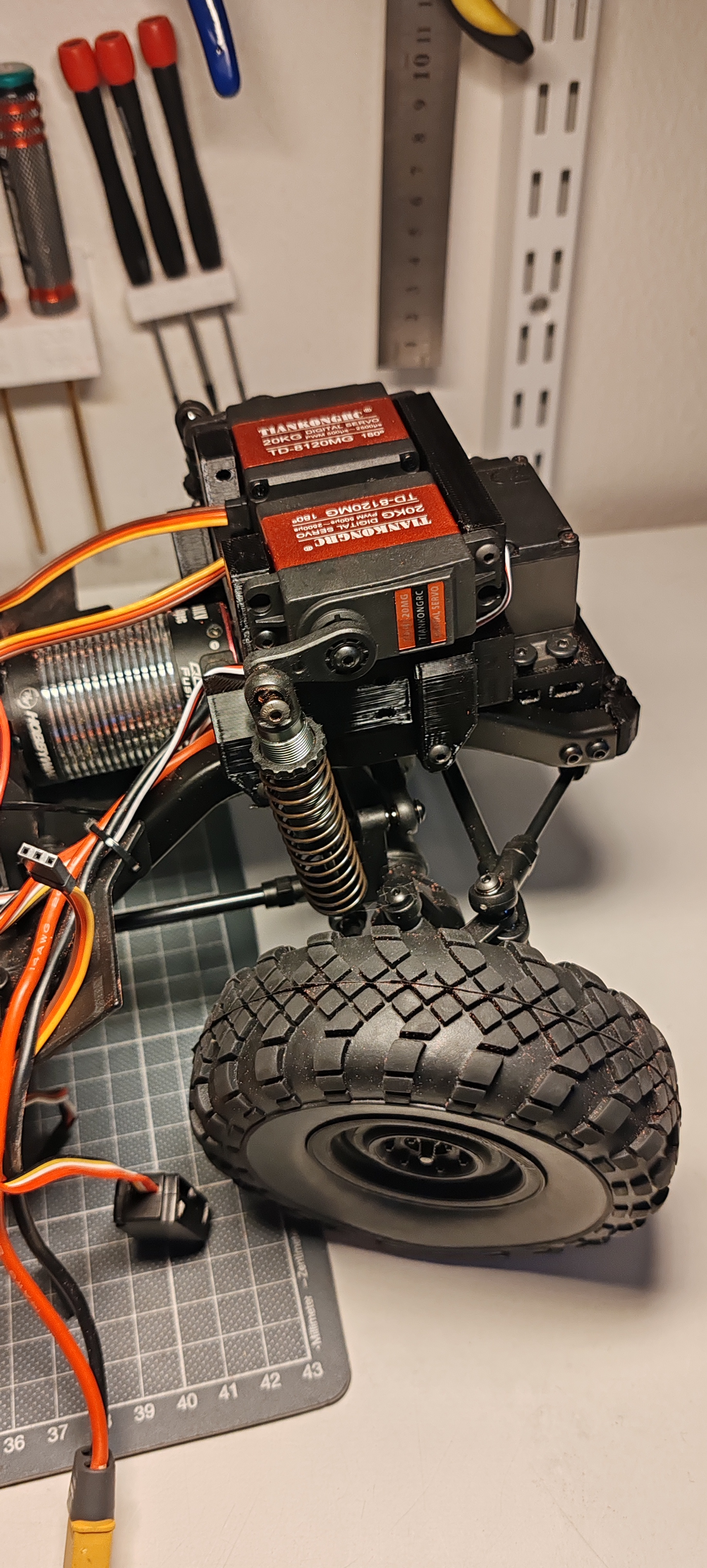

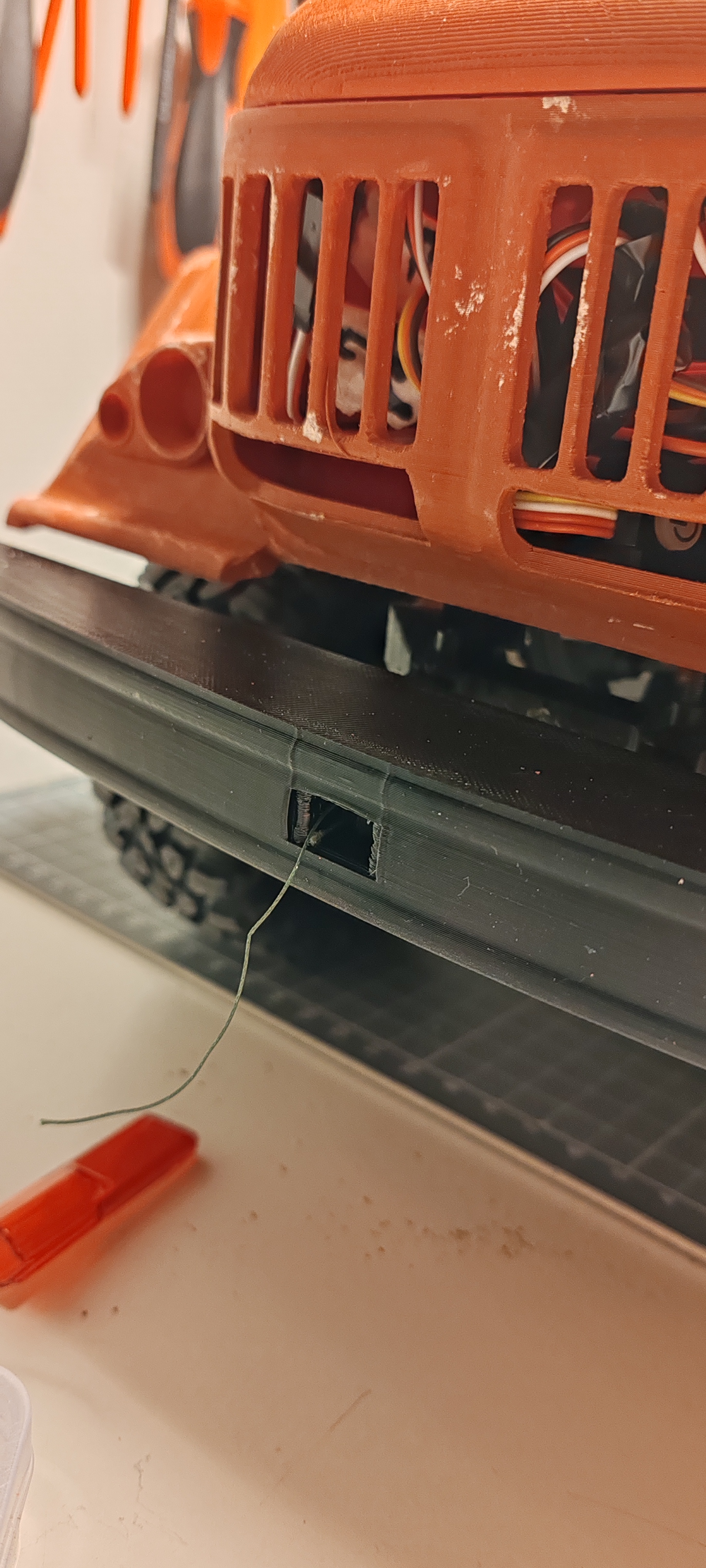

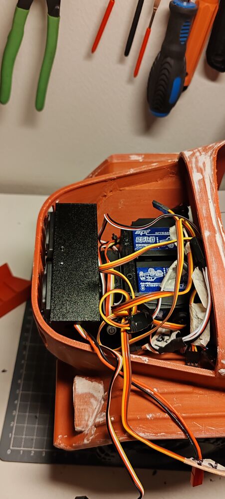

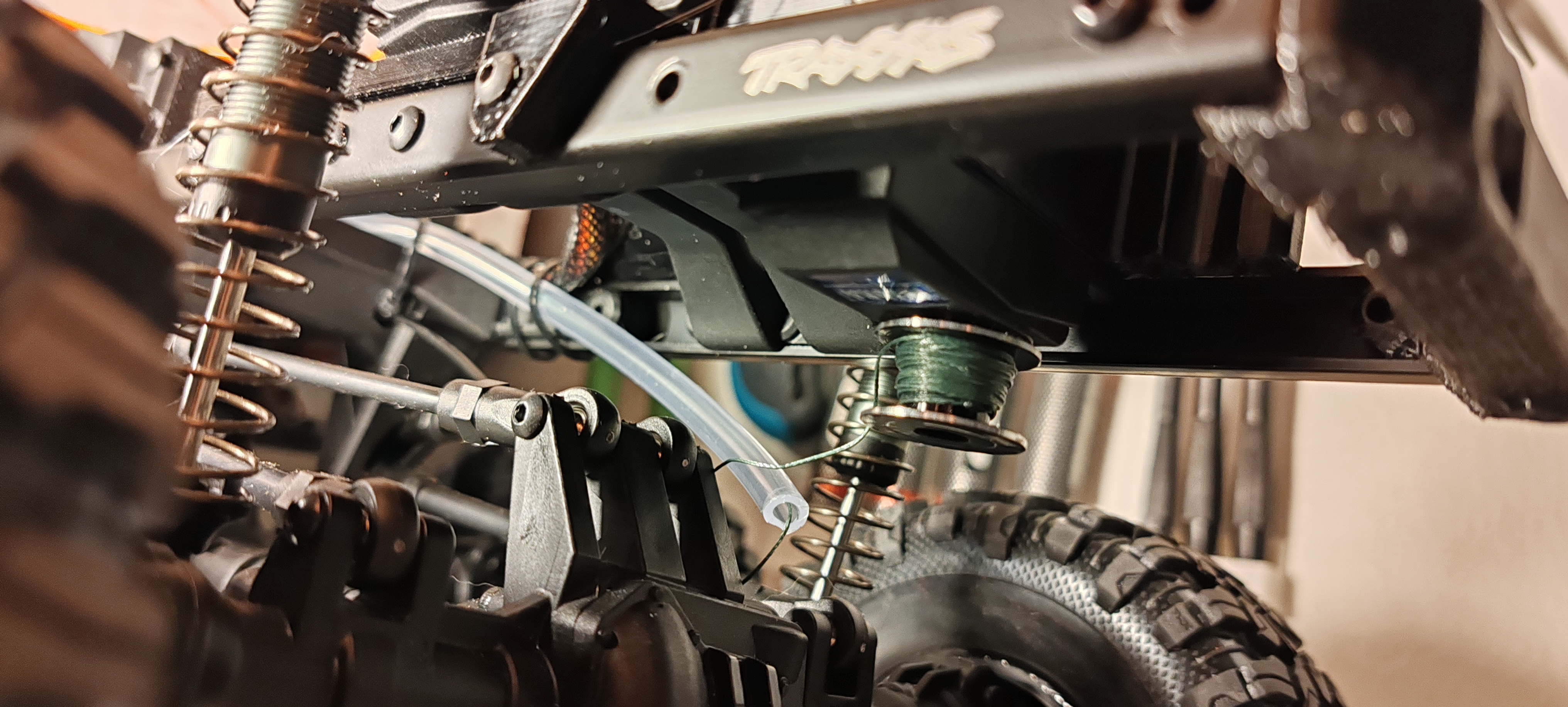

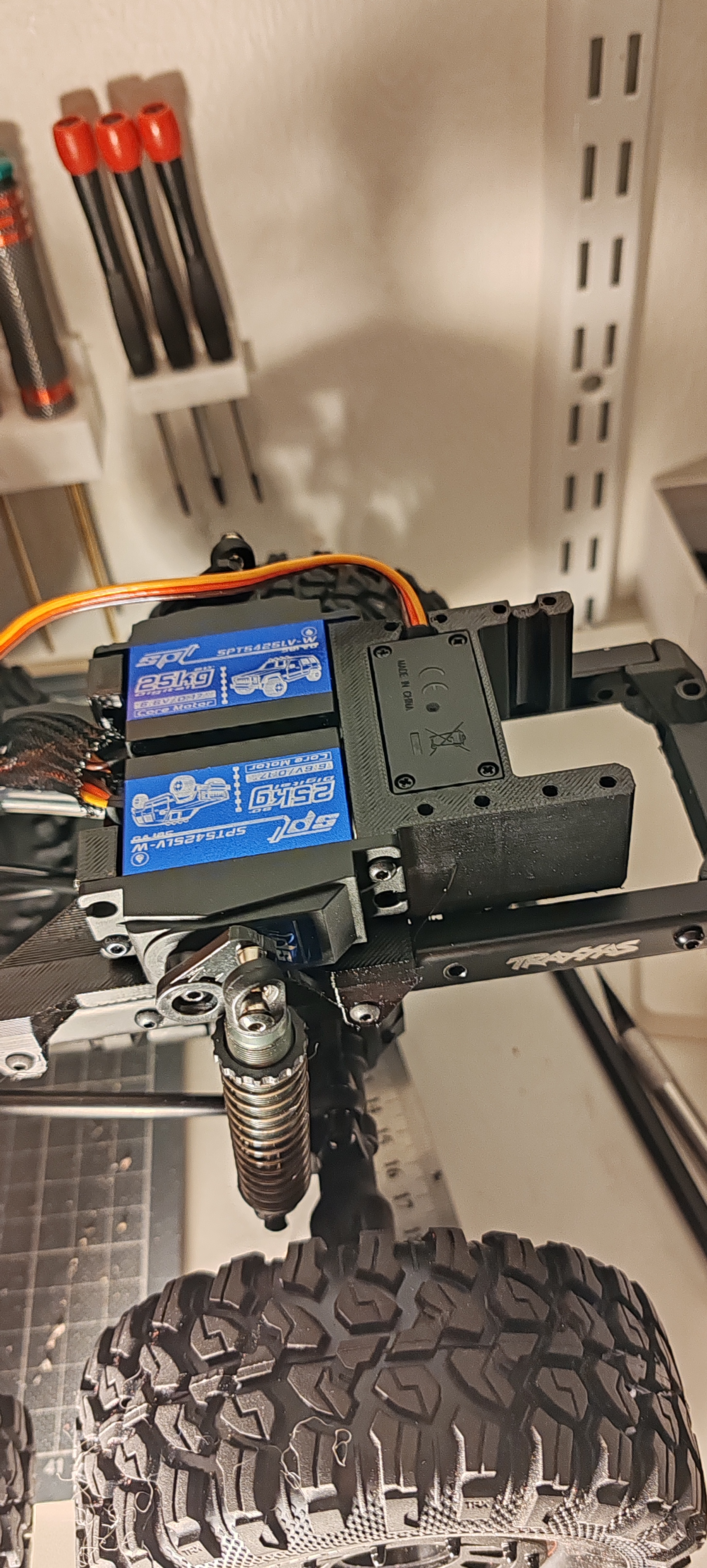

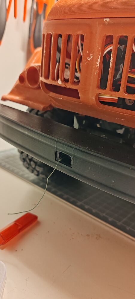

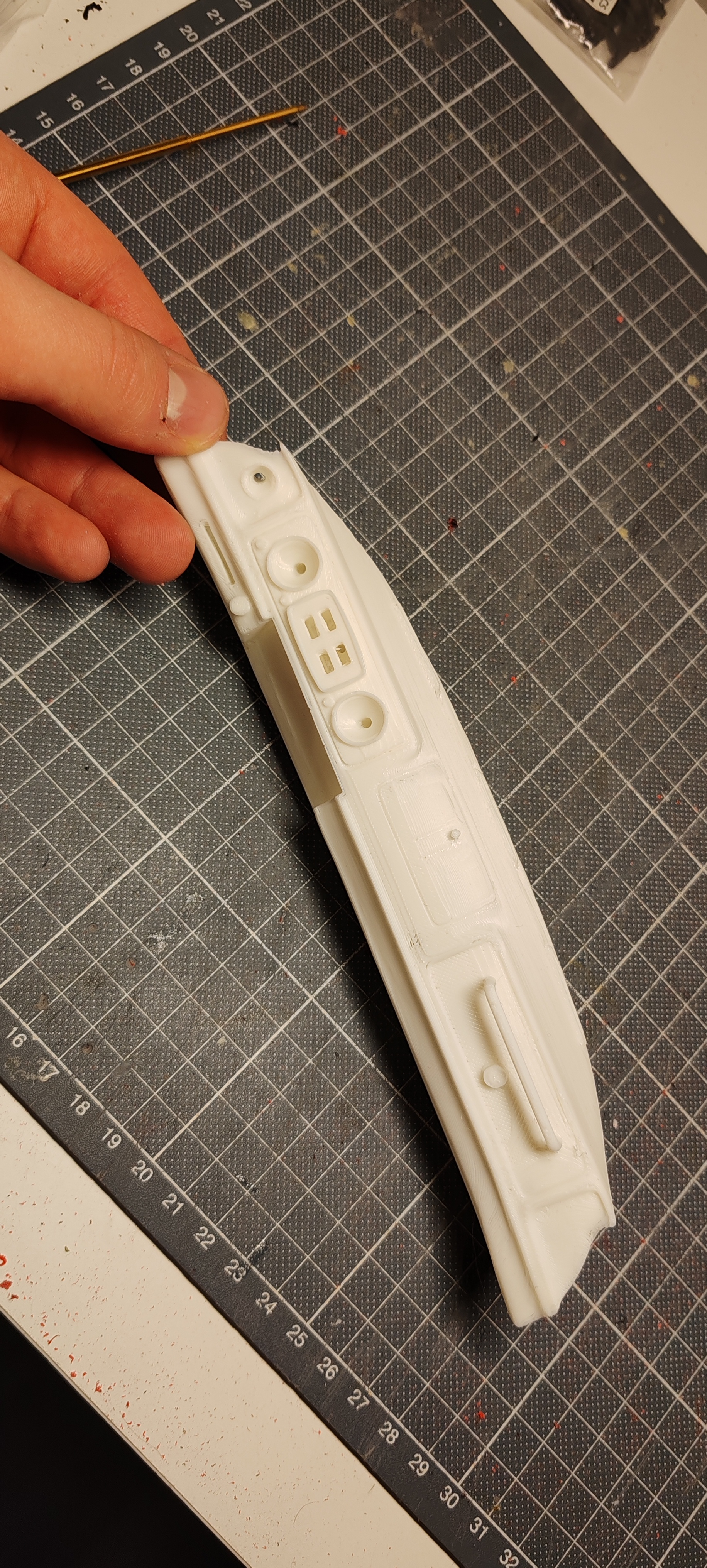

Puskurin tulostin petgistä. Koitin tehdä siitä paksun ja vahvan. Saa nähdä kauanko kestää. Tuollaisen kolon suunnittelin vinssinarua varten.

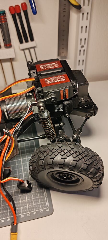

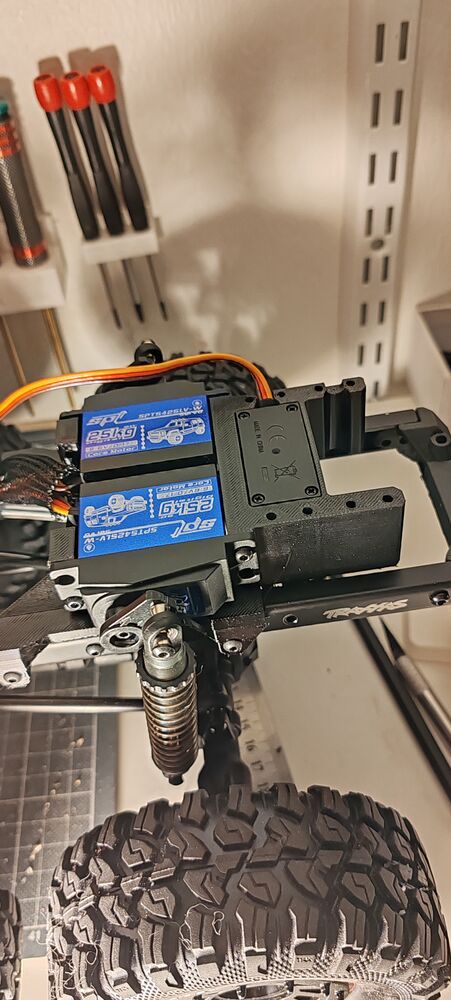

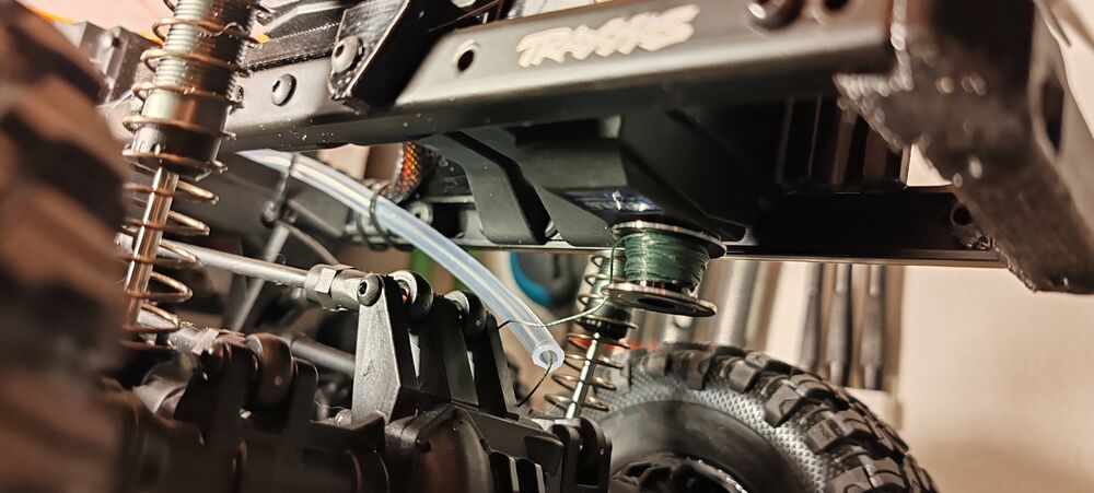

Sitten suunnittelin ja tulostin kaksi paikkaa vinssiservolle tuohon alustan perälle (samaan osaan, jossa iskariservot kiinni). Puuilosta ostin 3mm kumiletkun vinssinarun ohjaamiseksi. Toinen vinssiservo vasta tulossa.

Unohtui mainita, että päädyin sitten tähän trx6 alustaan juuri tämän jousituksen takia.
