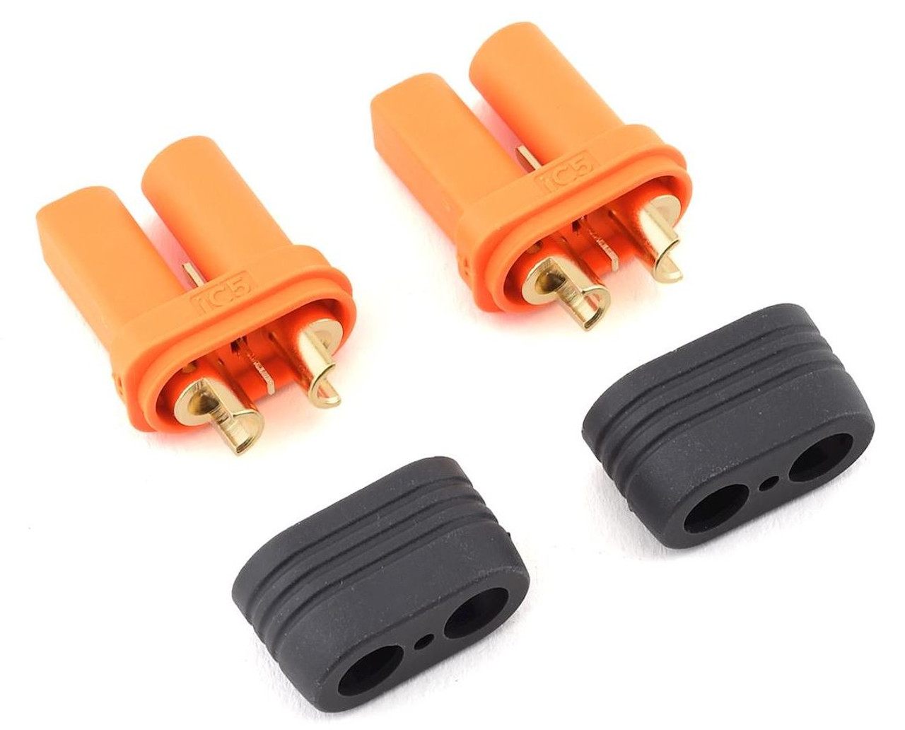

Vanha ketju, mutta mainittakoot että Spektrumin IC5-liittimet (jotka on yhteensoivia EC5 liittimien kanssa) on yhtä helppo juottaa kuin vaikka XT60. Ne on tietty aika kalliita, mutta niin on harrastuskin, ja itse tapellut noiden EC5 liittimien kanssa tarpeeksi että maksan ilolla vähän enemmän jotta on helppo kolvailla:
- IC5_Battery_Connector__40817.1675118024.JPG (128.69 KiB) Katsottu 1177 kertaa
