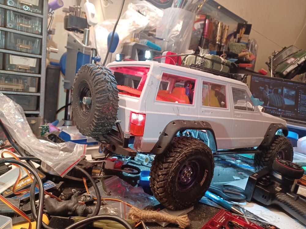

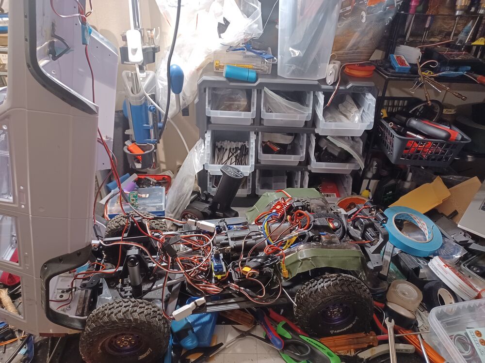

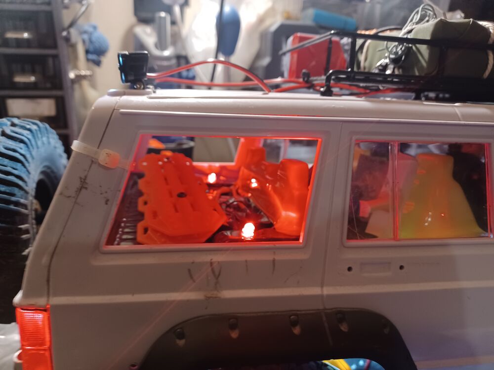

Niin mitä aamuyöstä.

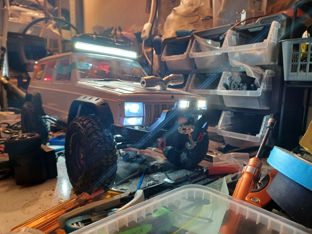

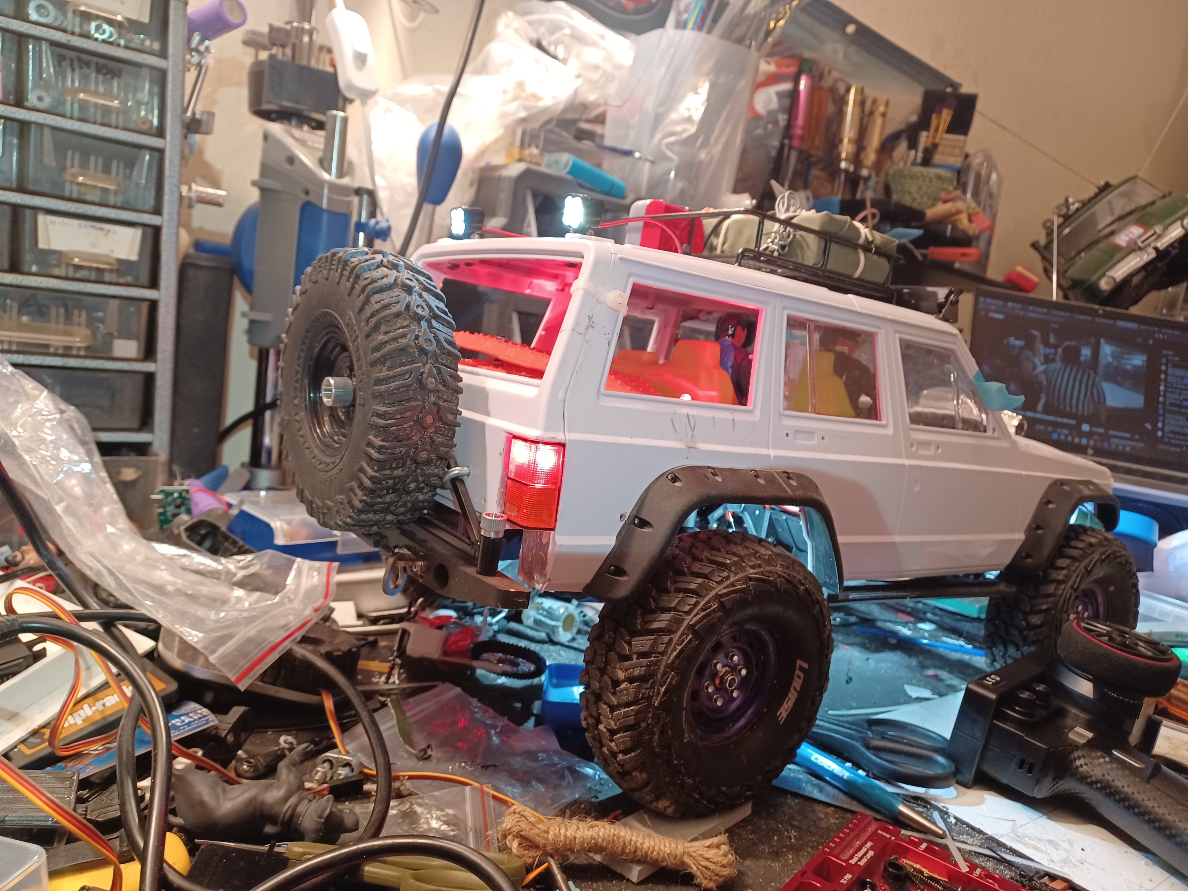

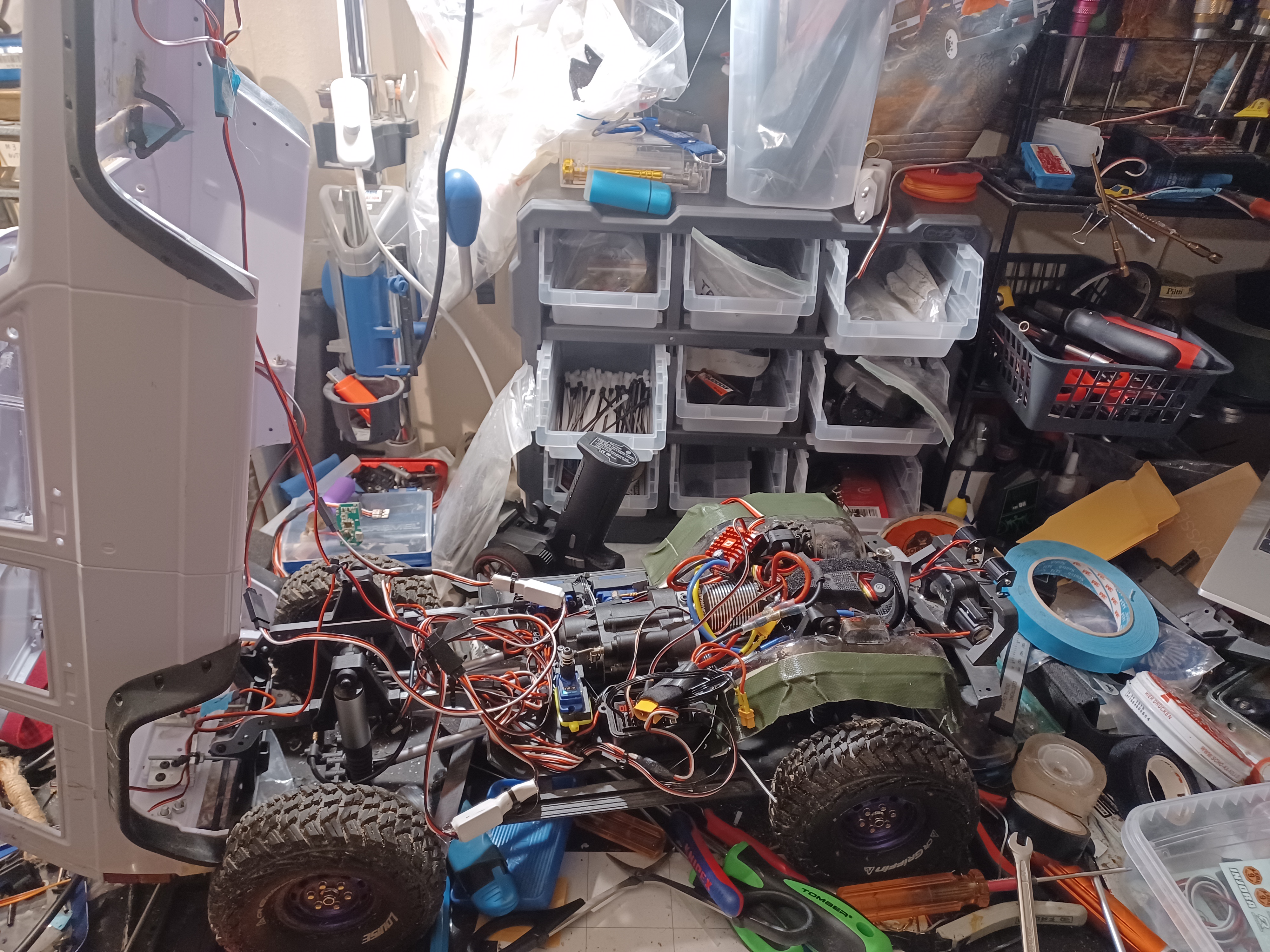

Ku ei muutakaan viikonlooopuna niin laitoin tämän nippuun.

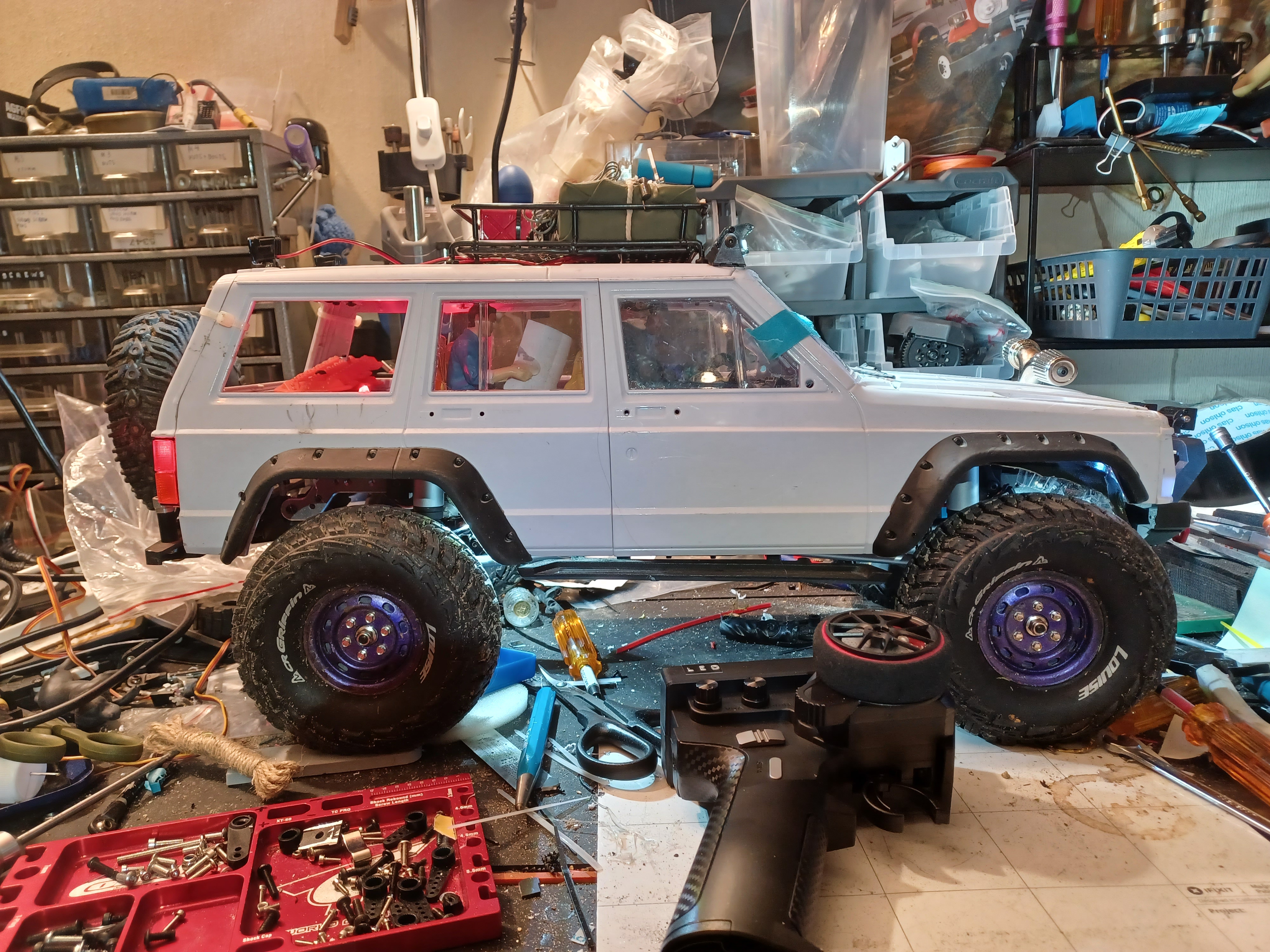

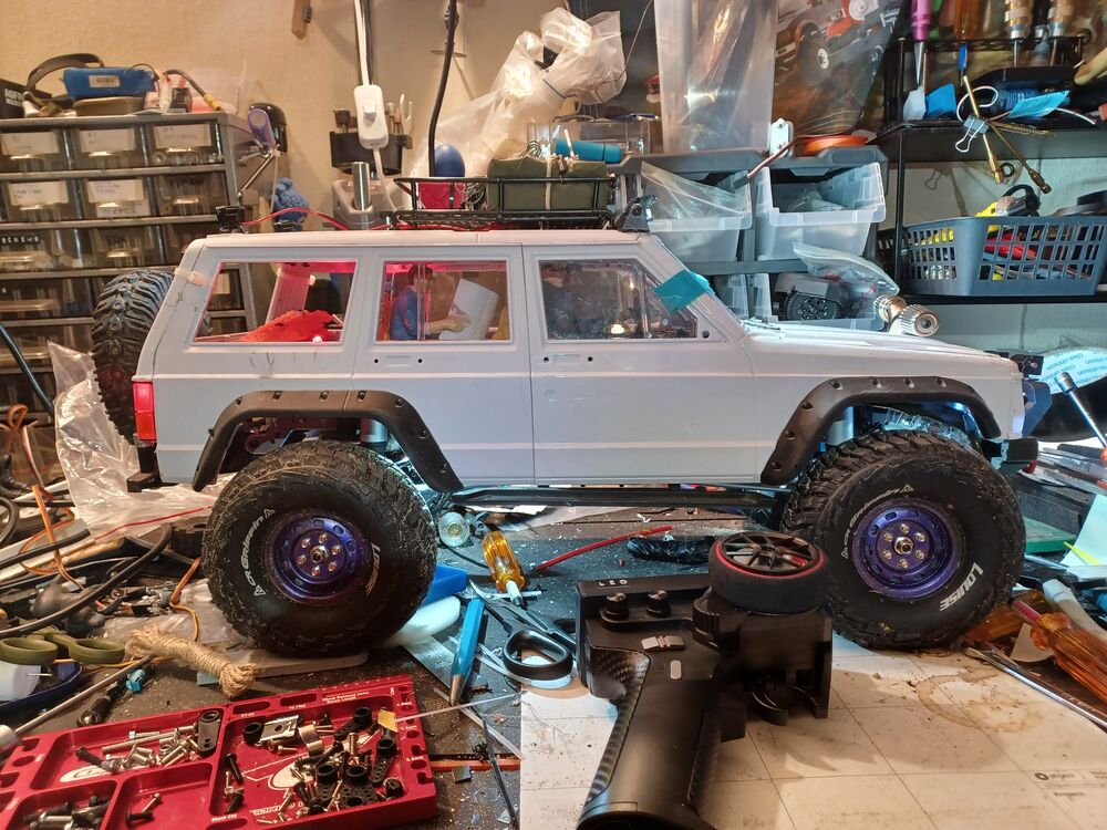

Moottoriksi päivittyi Fusion pro, Power HD ohjaus servo, TR-4 mikroservoa 2-speed ja diffien lukitukseen.

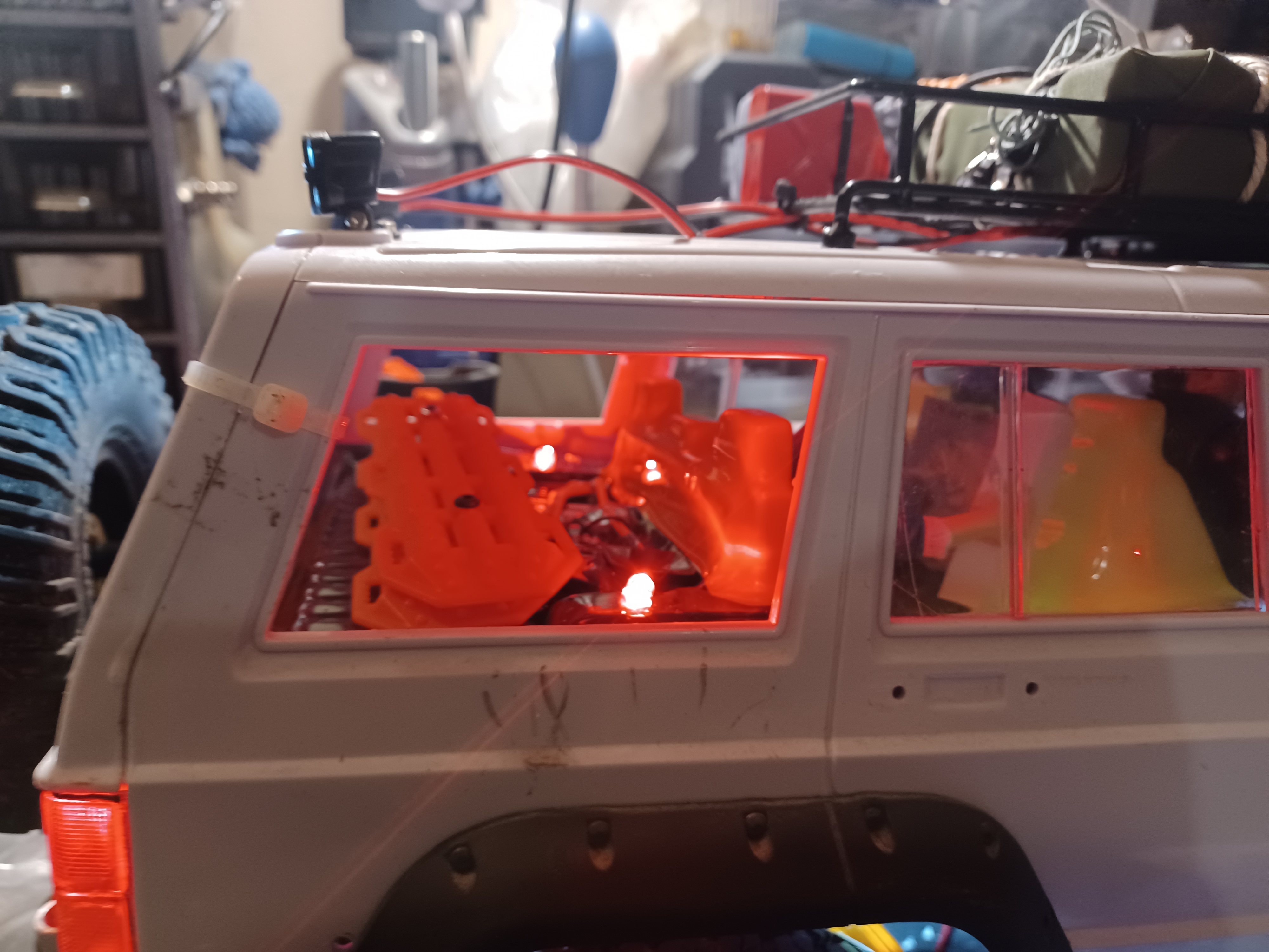

Samoin kaksi on/off/strobo kytkintä minkä ohjaan radiosta.
Radiona on Amewi rebrändätty hotrc 10 kanavainen minkä hankin tamicolta koska se saapuu nopeammin ja varmennin ku alilta.

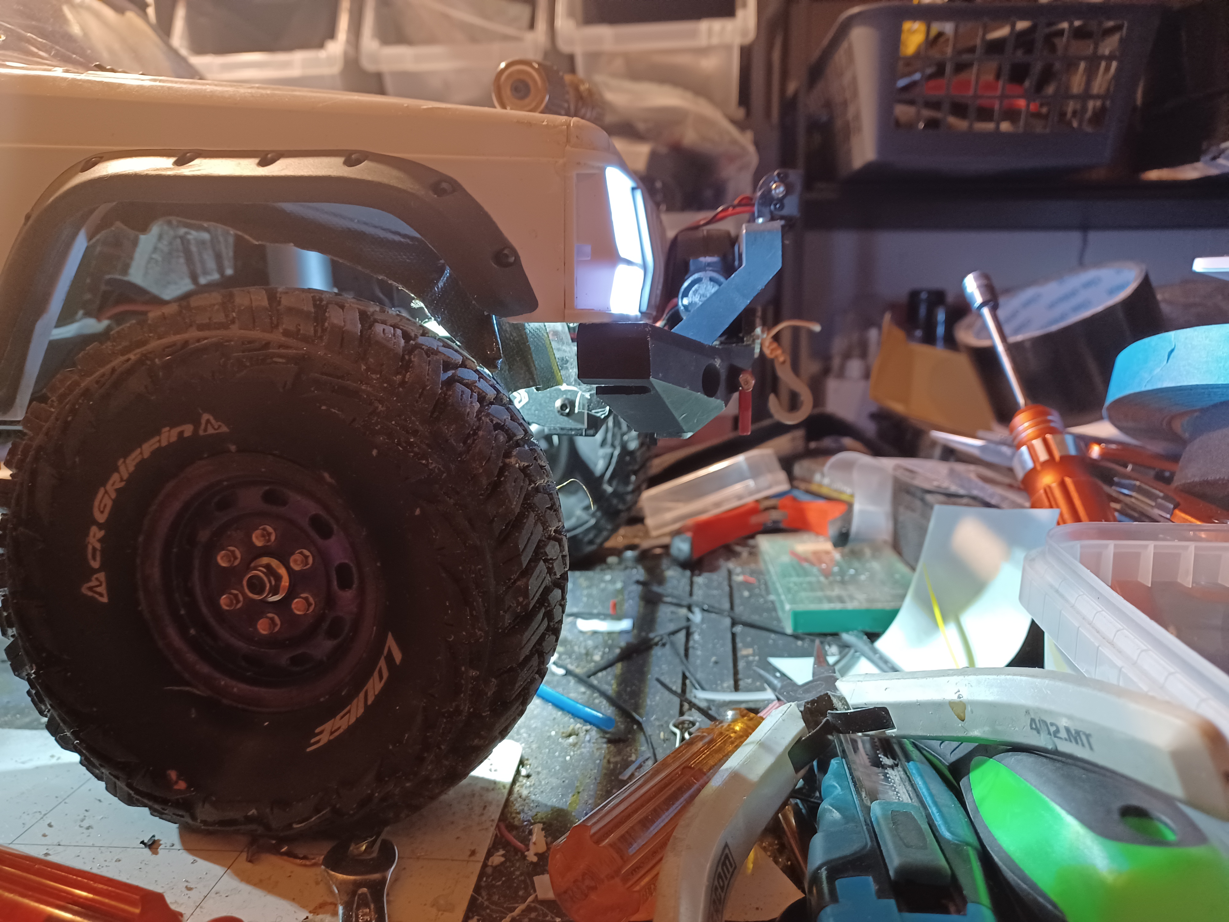

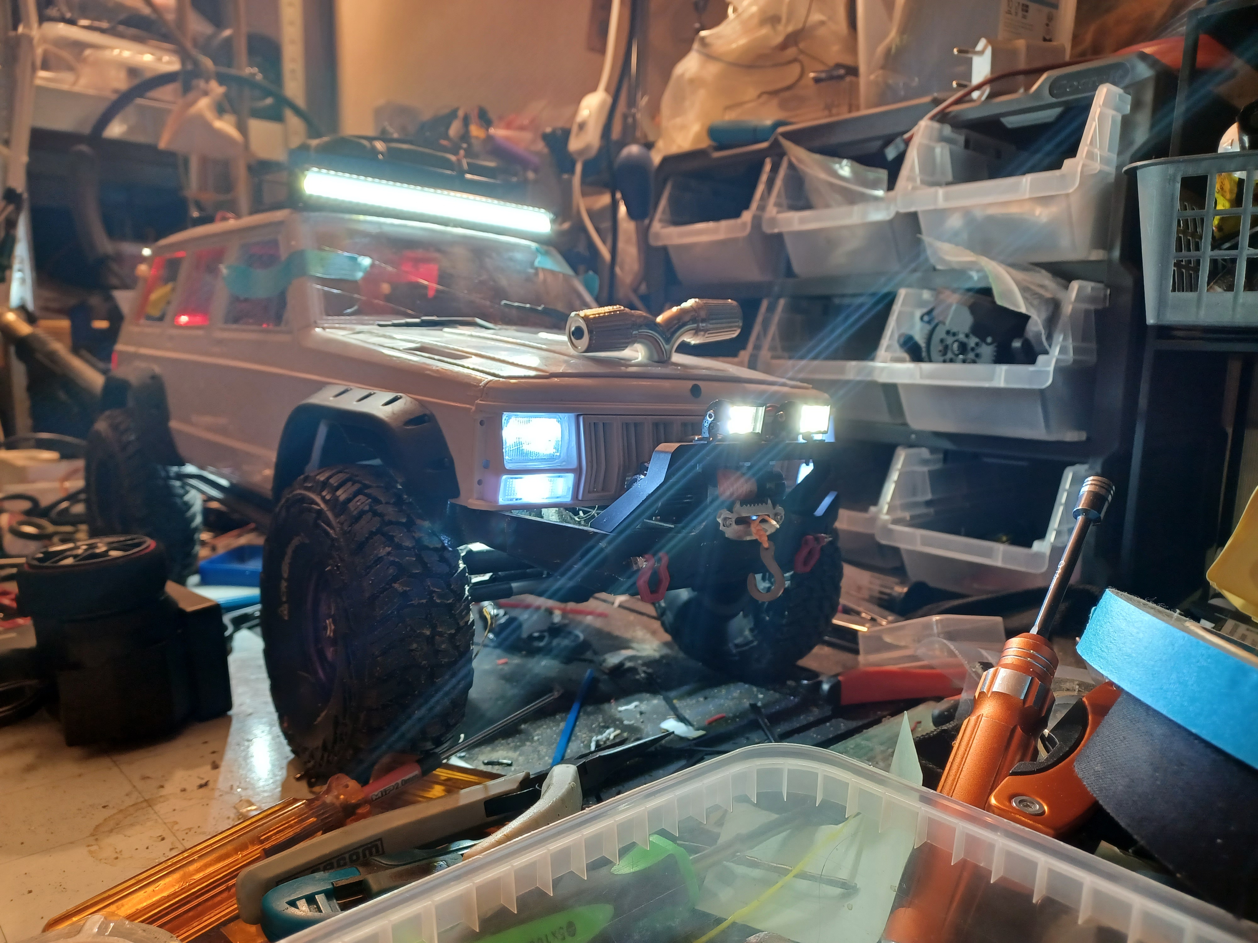

Yhdellä ohjaan Led baaria katolla ja pienet ledbaarit puskurilla, toisella kytkimellä ohjaan Rock Lights ja spotit taakseppäin. Eli pitäs näkyä kuuhun asti :-)
Renkaina loiuse griffin, vararengas vaihtunee griffiniksi myöhemin.
Vinssi joku skalevinssi joka ohjaa 1080 hobbywingiltä.
Aika tyytyväinen tähän raakileeseen. Täytyy tehä pieni ajelu ennen Ruskoa.

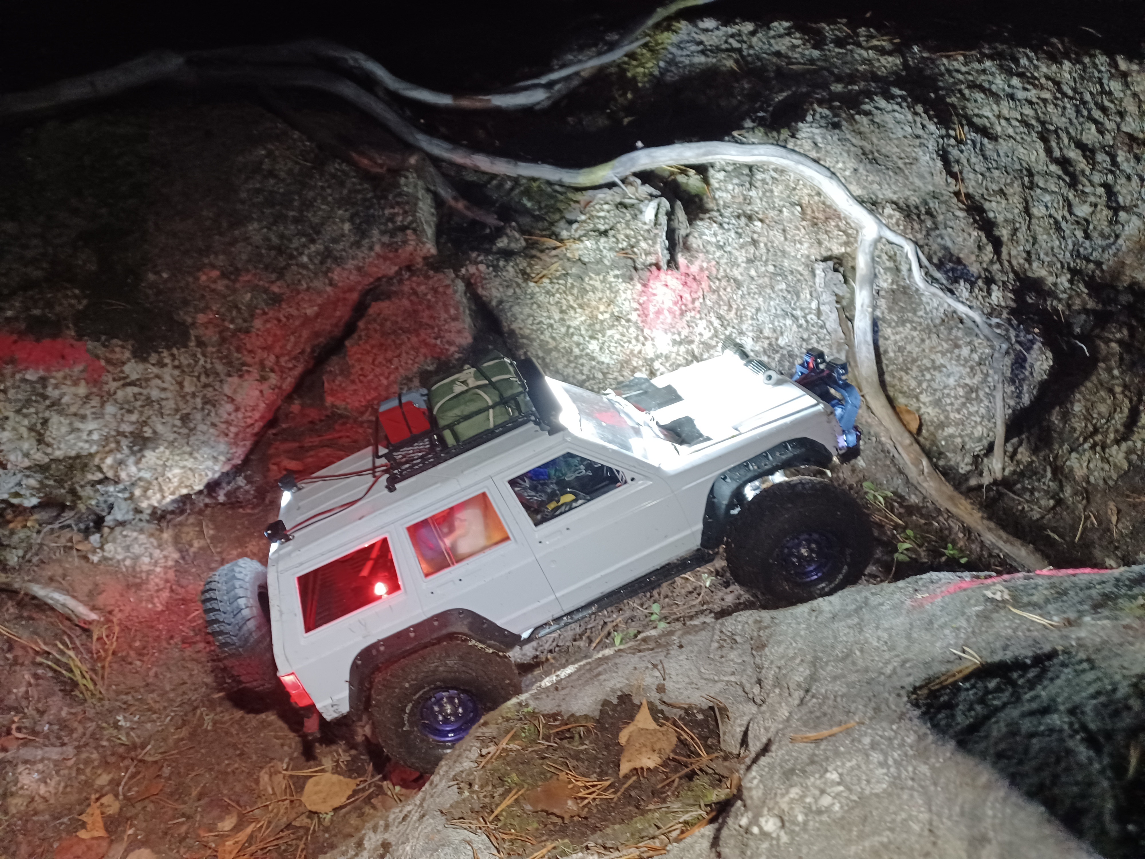

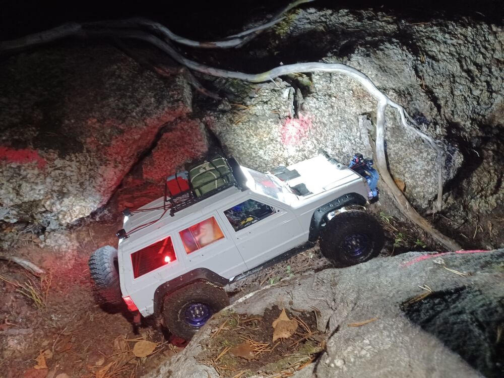

Tämäkin sai safariin tuntumaa.
Hyvät asiat
Auto toimii, ryömii aika hyvin, yllättävän ok pito kalliolla, meni hiekassa/mudassa paremmin ku oletin, eikä puskuri olli kaikkialla kiinni kokoajan. Mitään ei teknisesti hajonnut, ja yksi 2200mah akku kesti sen parisen tuntia ajaa.
Parannettavaa.
Konepelti ei pysynyt paikallaan joten sen poistin ja laitoin taskuun.
Jäykemmät öljyt js ulosjouston rajoitus, kokoajan katollaan ku ei meinaa pysyy pystys :-)
Huanoa.
Aivan surkea kaasutuntuma, en tiedä onko Fusion Pro asetukset hukassa, radio paska vai slipperi liian löysä, epäilen asetuksia ja slipperiä kun pari kohtaa äänu kuulu mut auto ei liikkunut.
Ja auto aivan liian nooea ja äkänen, ykkösvaihteellakin.
Todennäköisesti irroitan Fusion Pro 2300kv tästä, ja laitan Fusion SE 1200kv gatekeeperista tähän, saa gatekeeper hieman lisäpotkua lisä kv luvuilla, ja jos absima rauhoittuisi.
