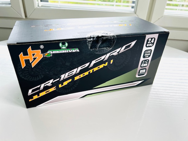

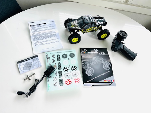

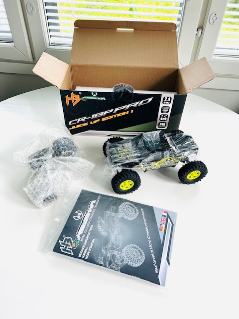

Hobbyfactory lähti myös kehittämään 1/18 mikroluokkien kisailua
Absiman CR-18P Pro Juice Up auton myötä 50% alennuksella. Saatiin myös tarraa ja banderolli ratoja koristamaan. Loput 50% maksoin ihan itse. Autohan on 1/18 kokoa ja vakuuttavilla osilla heti kättelyssä!
8.8.2025 lisää juttua tästä! 😎

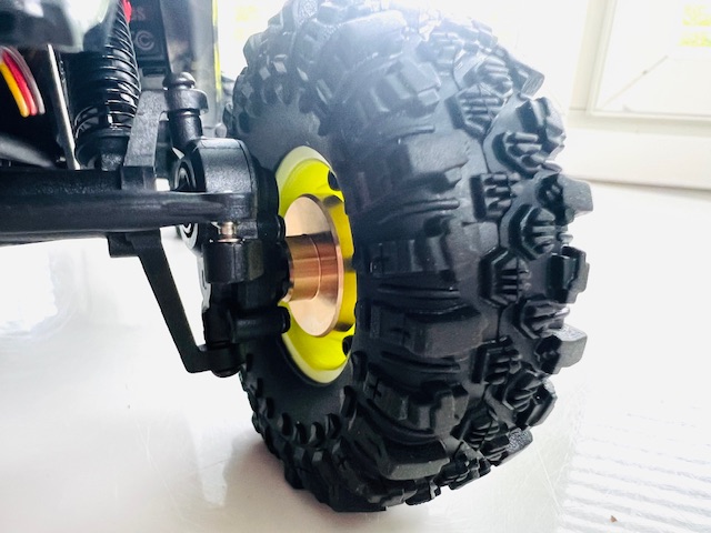

Renkaat ovat foumeilla varustettu, toisin kuin traxxasin ilmat.

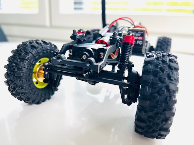

Autossa myös brassilevyt etuakselilla.

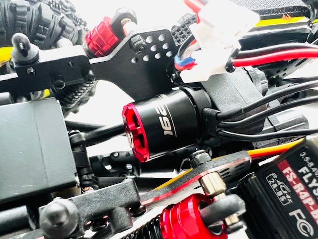

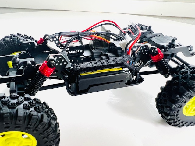

Sähköinä Hobbywing QuickRun WP Mini ESC (20A/60A; 2-3S LiPo; waterproof IP67; 6V BEC) ja moottorina 1621SL Brushless Outrunner Motor (3500KV; 2-3S LiPo; 12 Pole). TODELLA makea ajotuntuma edentään ja säätökortilla saa hieman säädettyäkin.
Vastari ja nopari muuten tässä mallissa ihan erilliset!

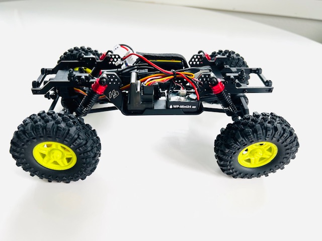

Runko on heti kättelyssä kisanen ja toimiva. Sähköt sijoitettu fiksusti molemmin puolin akku -vs- nopari ja vastari.

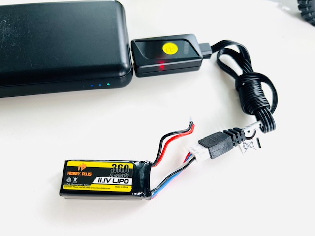

3S akusta iso plussa! Tämä suunniteltu siten, ettei tarvita 2-vaihteista laatikkoa. Pitkittäissuunnan akunkiinnike taas ei niin fiksu idea, toki helposti muutettavissa.
Microjen 1/24 ja minien 1/18 akkujen lataus on parhaimmillaan todella helppoa, iso powerbank matkaan ja piuhalla virtaa.
Porttaalit ja keula kokonaisuutena on matalaprofiili ja kisanen look!
Pohjalook aika normaali, kartaanit tosiaan tulevat erikoisesti. Pohjalevy sijoitettu kivasti edemmäs. Taivulinkeillä saisi vielä hieman suorituskykyä lisättyä.
Myös iskarikulmat on tässä hyvät, viistossa heti! Säädettävyyttä löytyy rungon suhteen hyvin. Näilläkin asioilla voidaan päästä torque twistiä kadottamaan..

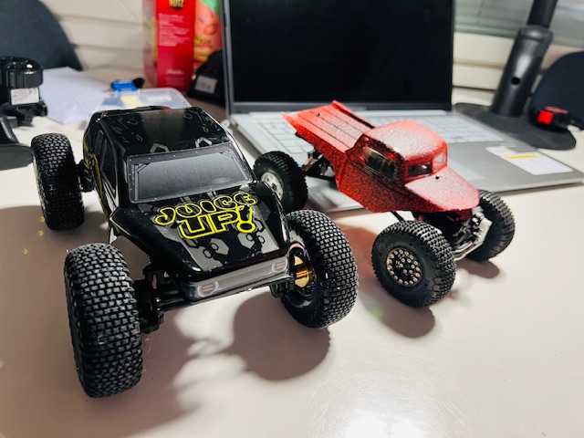

Vasemmalla kyseinen auto portaaleilla, oikealla trx-4m suorilla akseleilla.
Seuraavaksi luvassa hieman videota kotiradalta.

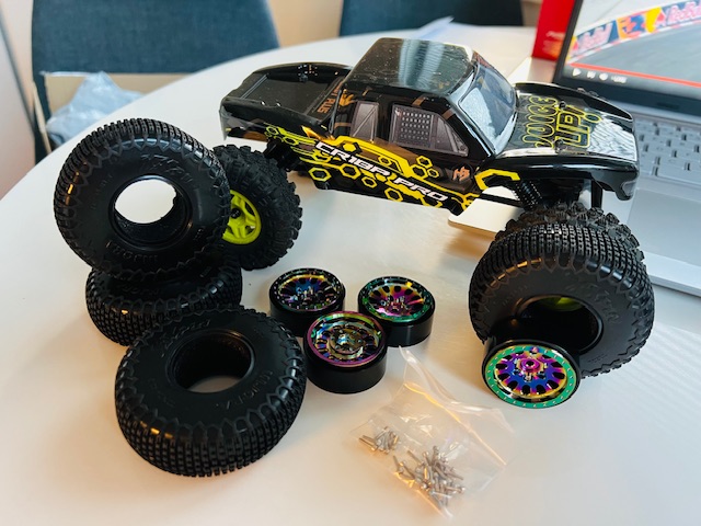

Tänään kolahti päivitysosat eli pinnirenkaat ja hieman painoa tuovat vanteet. Tällä grip paranee entisestään, ei nykysissä vikaa ole, mutta pinni on pinni.

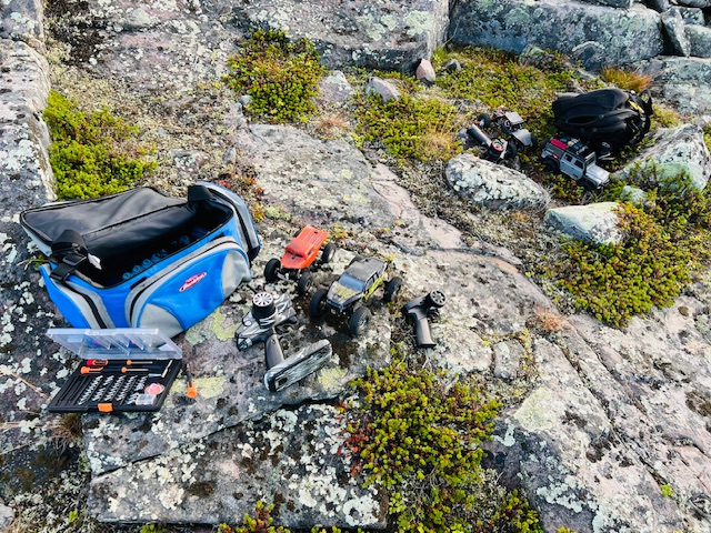

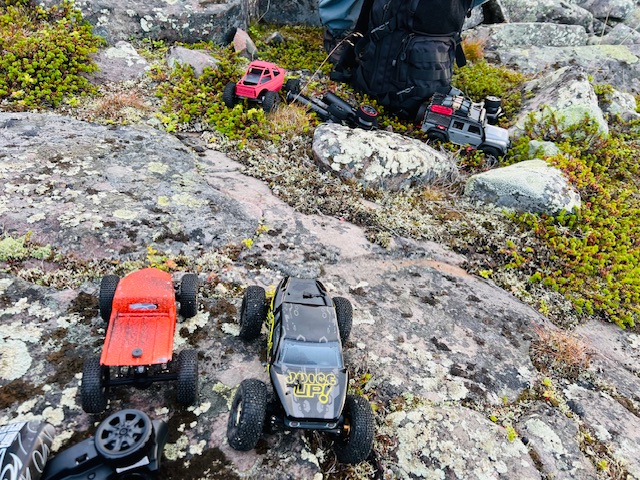

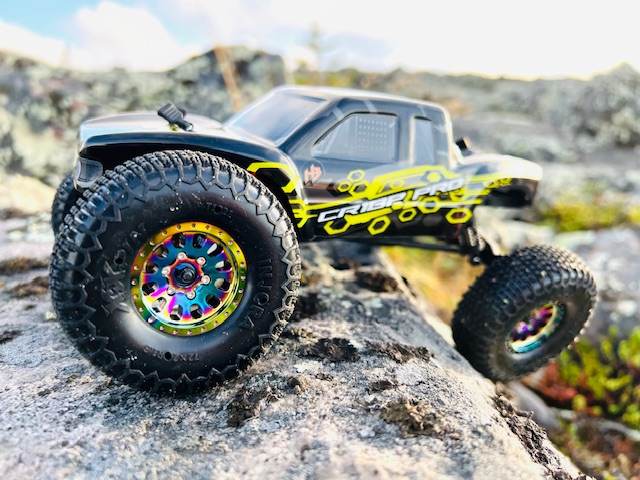

Joo! Nyo cling onit vois olla myös kokeilemisen arvoiset.
Kiitos Mumakil:lle ajoseurasta! Olihan makeeta kurvailla microilla jonkun kanssa ja samalla jutella niiden sielunelämästä! 😎

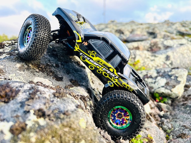

Tosiaan ruuvasi 72mm injoran xhx pinnit bedlock vanteille.

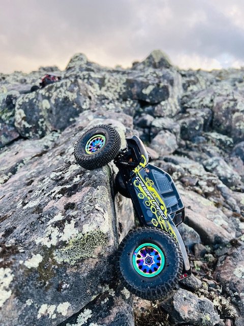

Hieman märässä olosuhteissa / liukkaalla jäkälällä ajoa, ei ihan kaikkea osaa sanoa, mutta on pitoja.
Tälläinen melko sporamainen roikkopaikka tuli valloitettua ja saatua jopa videolle, pitää editoida näkösälle, alkaa kuvastamaan mihin C2 kiesillä pystyy.
Kirjaan paremman datan illalla eilisestä.
