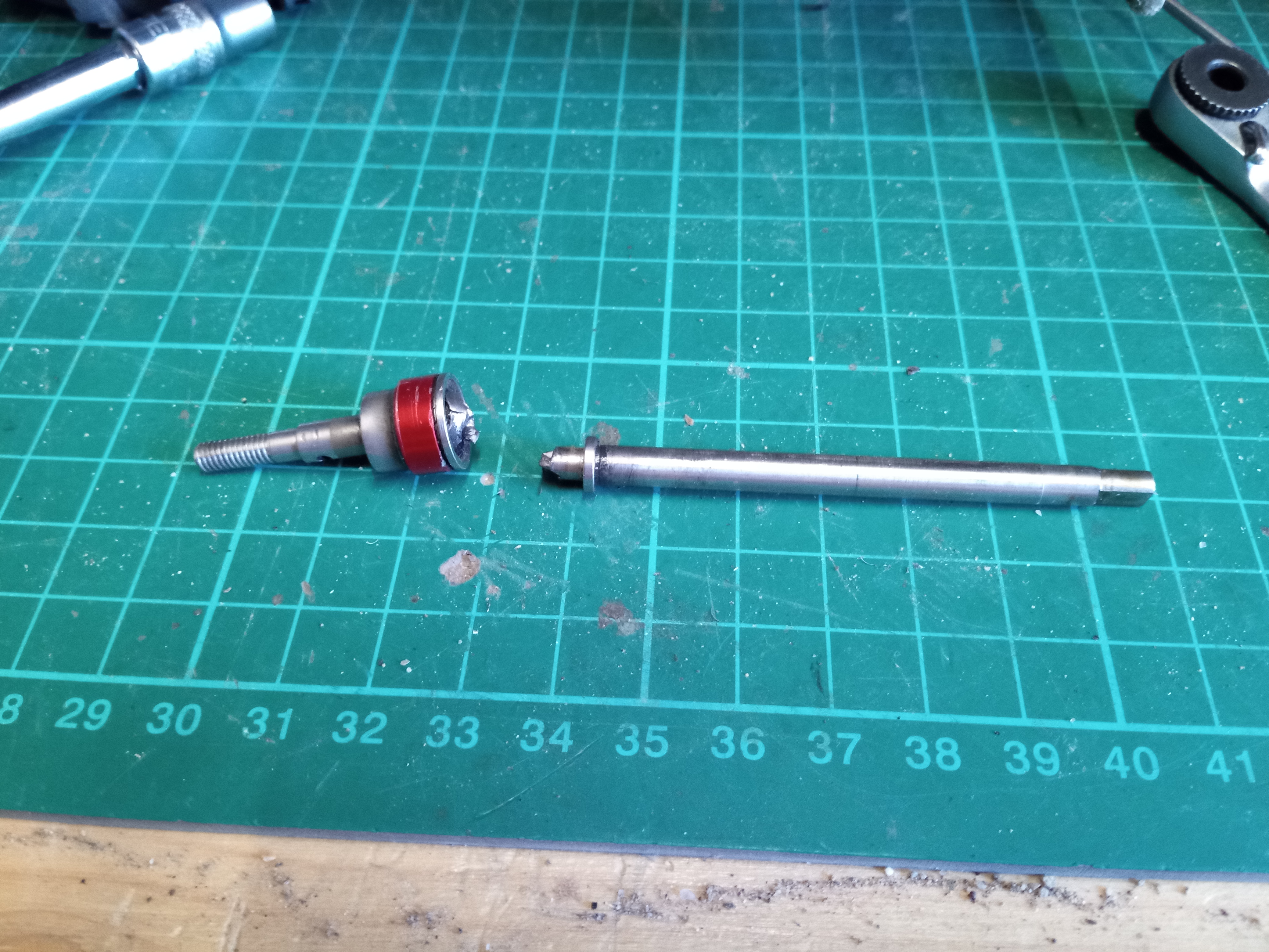

Onneksi noihin Kiina-akseleihin käy orkkis SCX10 vetarit. Noita jokunen jääny lojumaan hyllyyn niin sai helposti korjattua.

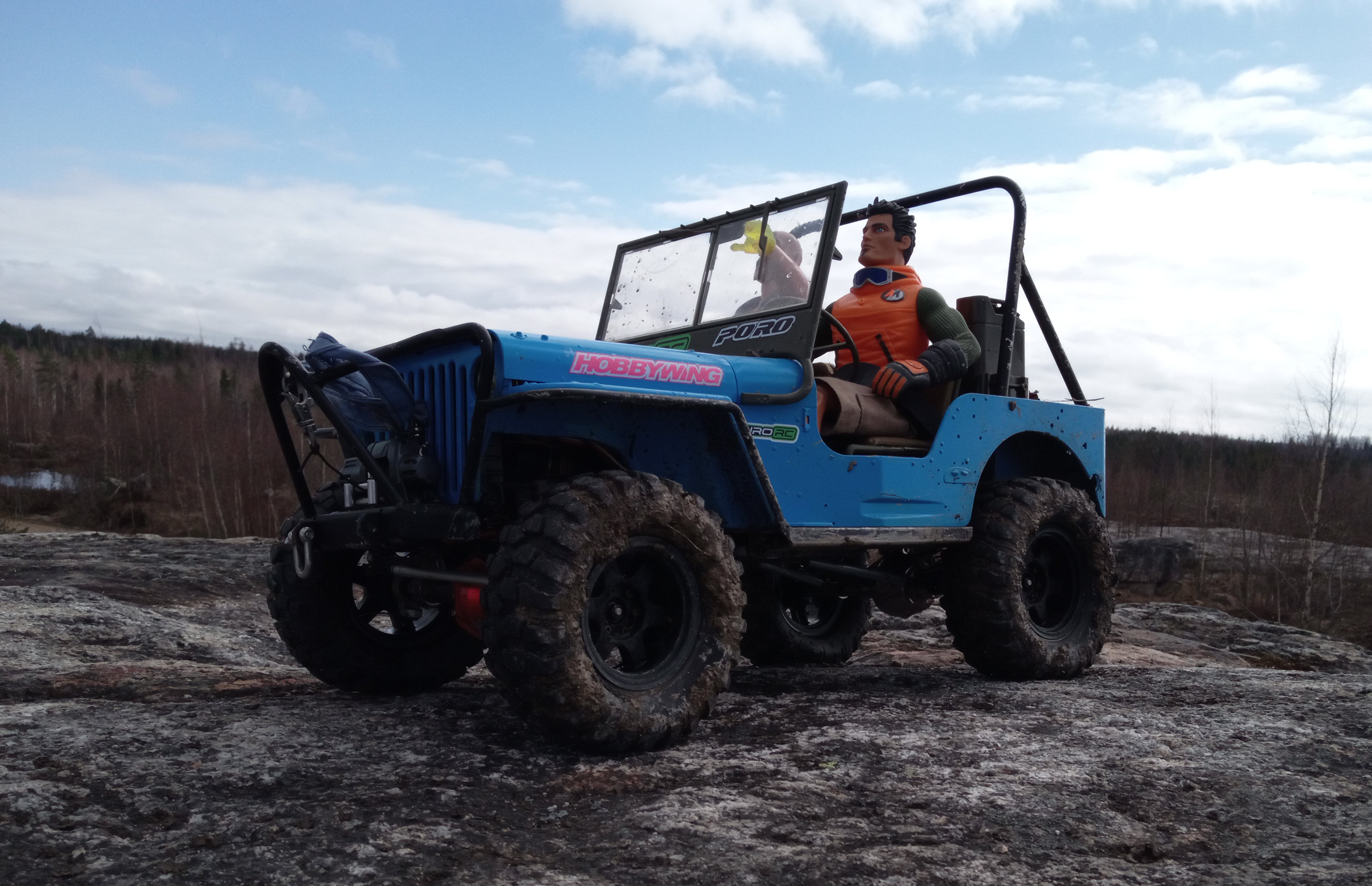

Re: WillyWonka ja varaslähtö 1/6 safarille
Tuli tällä käytyä ajelemassa Hanskallioilla.
On kyllä hauska peli, kunhan muistaa ajaa rauhallisesti.

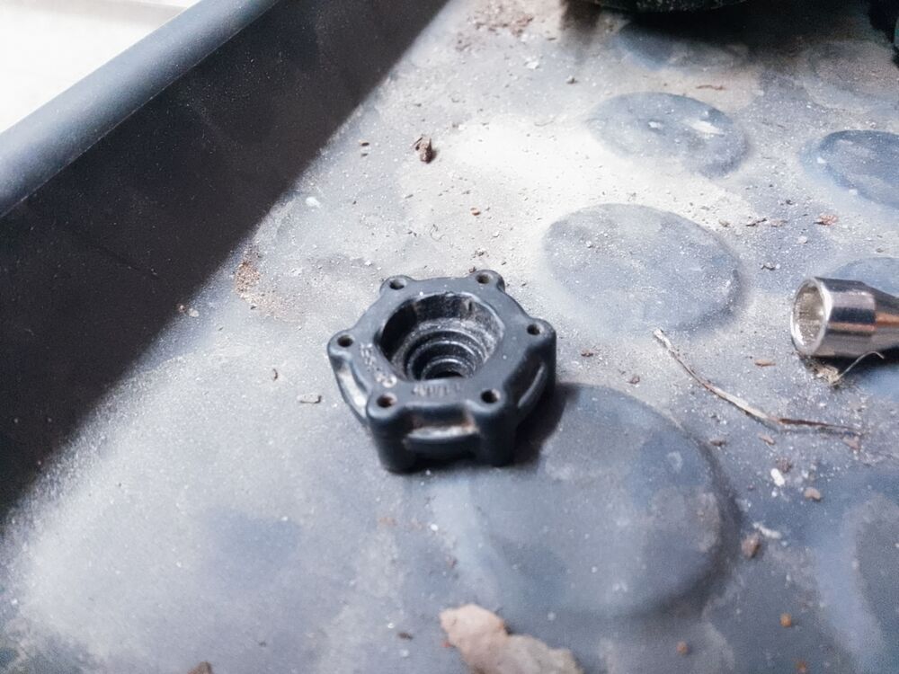

Jo toinen muovi hubi antautui.
Onneksi noita vielä jäljellä, kun on kaksi settiä vanteita. Pistin kuitenkin alumiiniset tilaten.
Rupeaa halpis kiina-akseleissa olemaan väljää joka suuntaan. Eikä noihin löydä mitään osia mistään. Koko akselit saa vielä tilattua. Mutta orkkis knucket ihan kököt ja ackermanit ihan päin honkia, joten näihin istutettu VPn zero Ackerman knucket vuodelta keppi ja kivi. Pari kertaa noista joutunut hakkaa ruosteisen laakerit irti, joten pesät vähän väljät. Eli samanlaiset uudet ei auta mitään.
Tähän tilasin sitten korvike akselit, Kiinasta...
