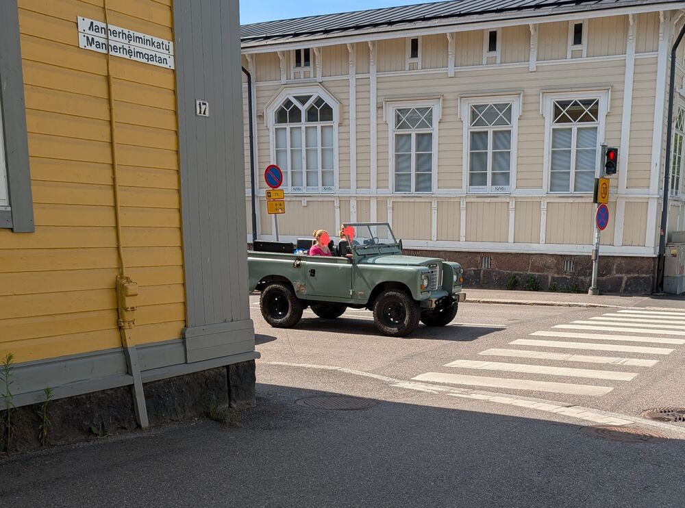

Mihin ketjuun tämän nyt laittaisi, Porvoossa pyörii yllättävän monta vanhaa Land Roveria ja uutta isoa Raptoria jne. Nyt tuli uusi tuttavuus vastaan. Pirun syvä ja iso murina kuului konehuoneesta, mikä lie Especial versio taisi olla.
Tuollaisen kovakorin voisi suora akseli Phoenixin hankkia. Löytyyköhän?

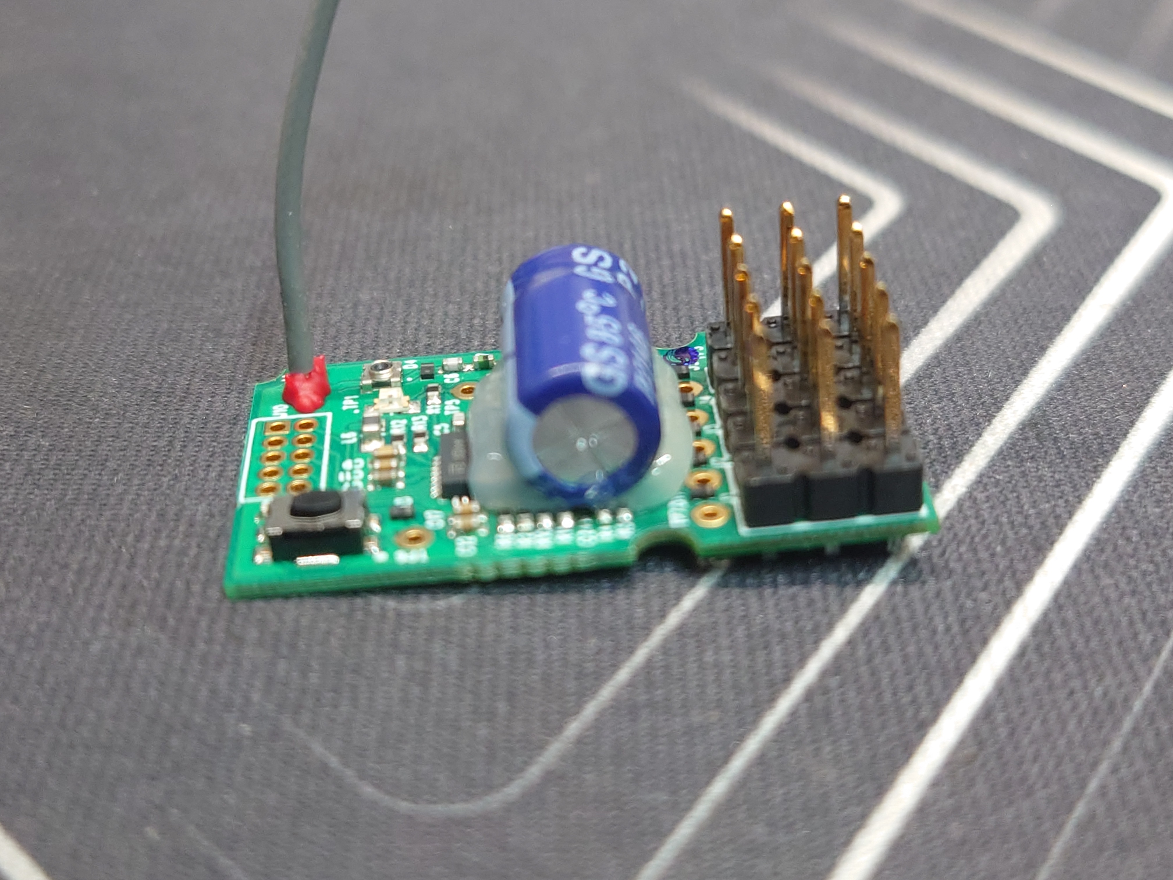

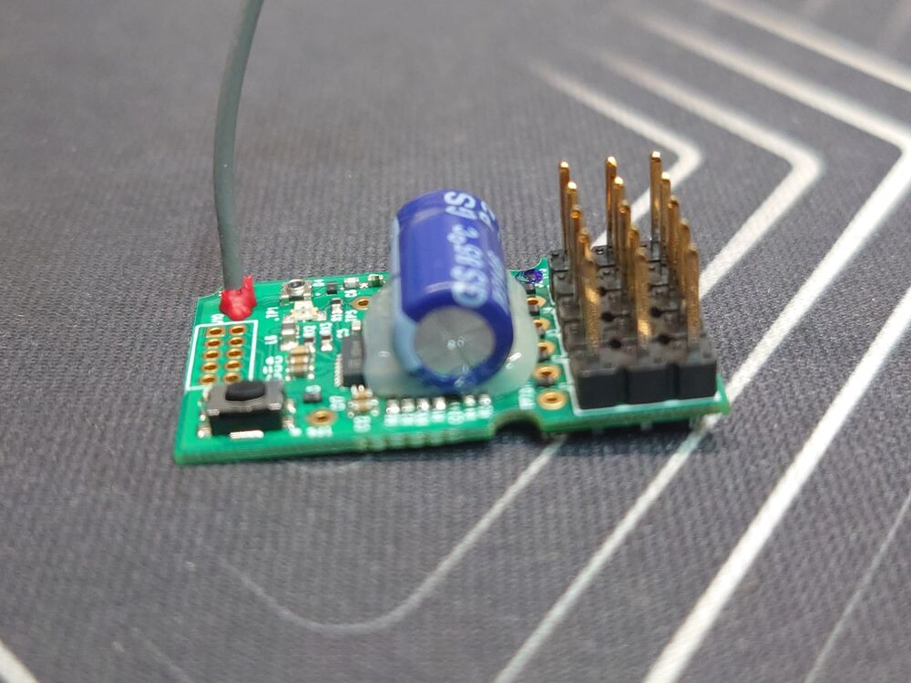

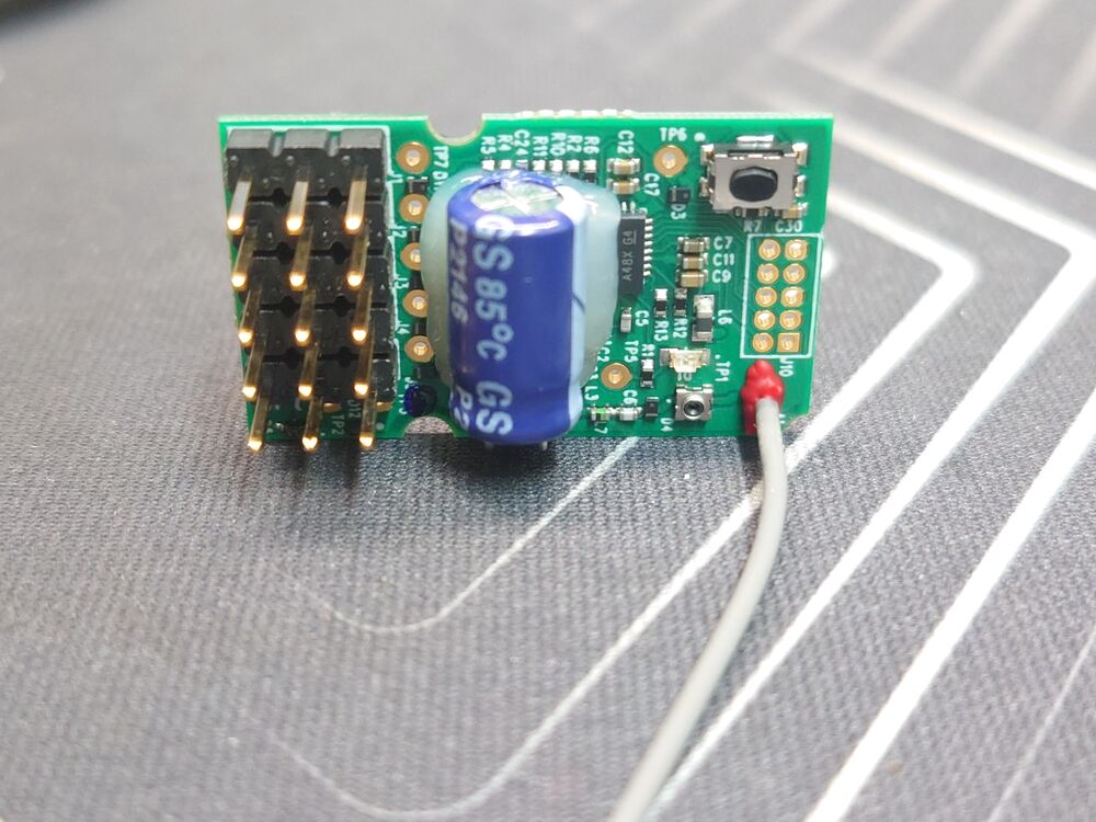

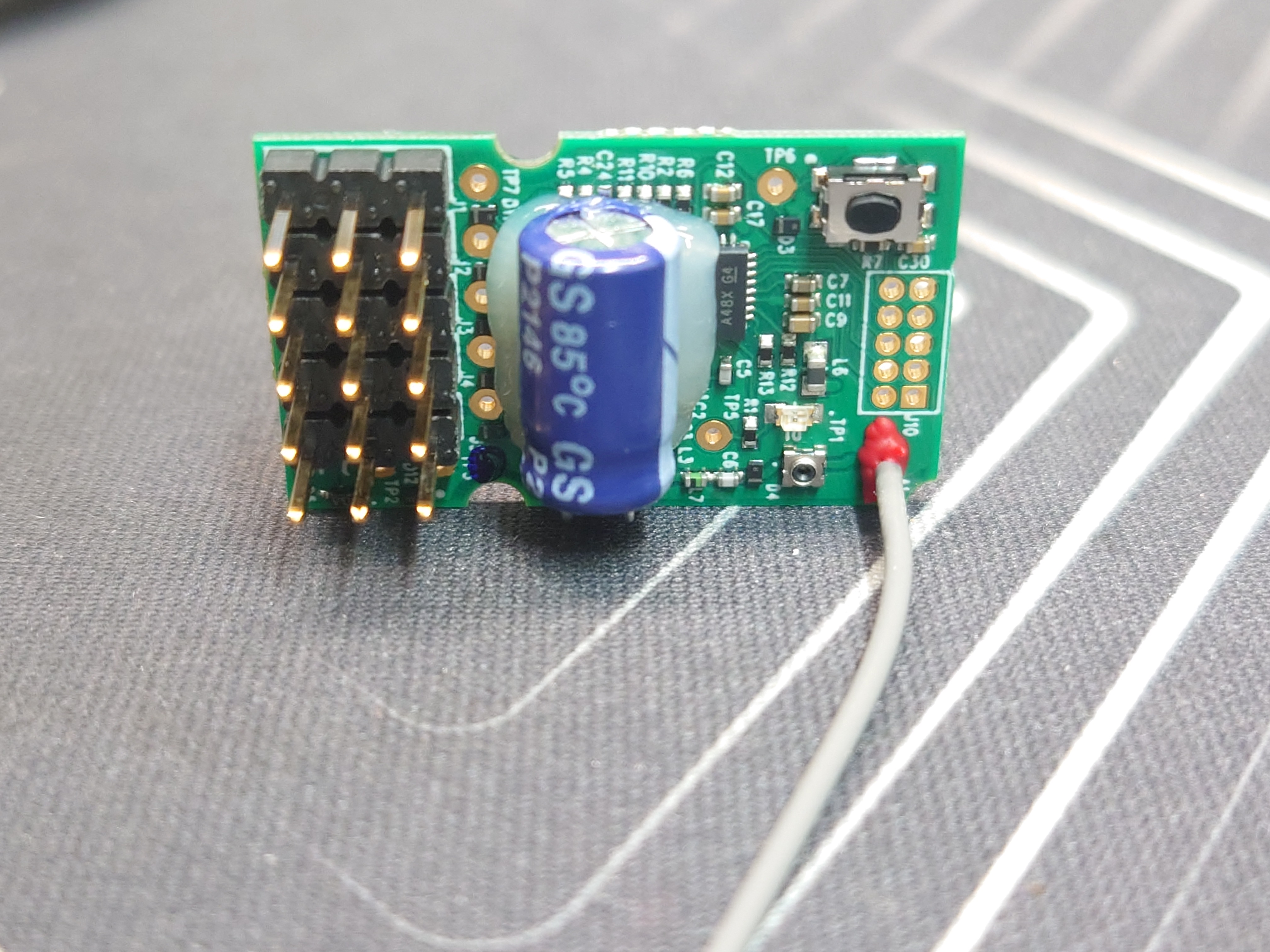

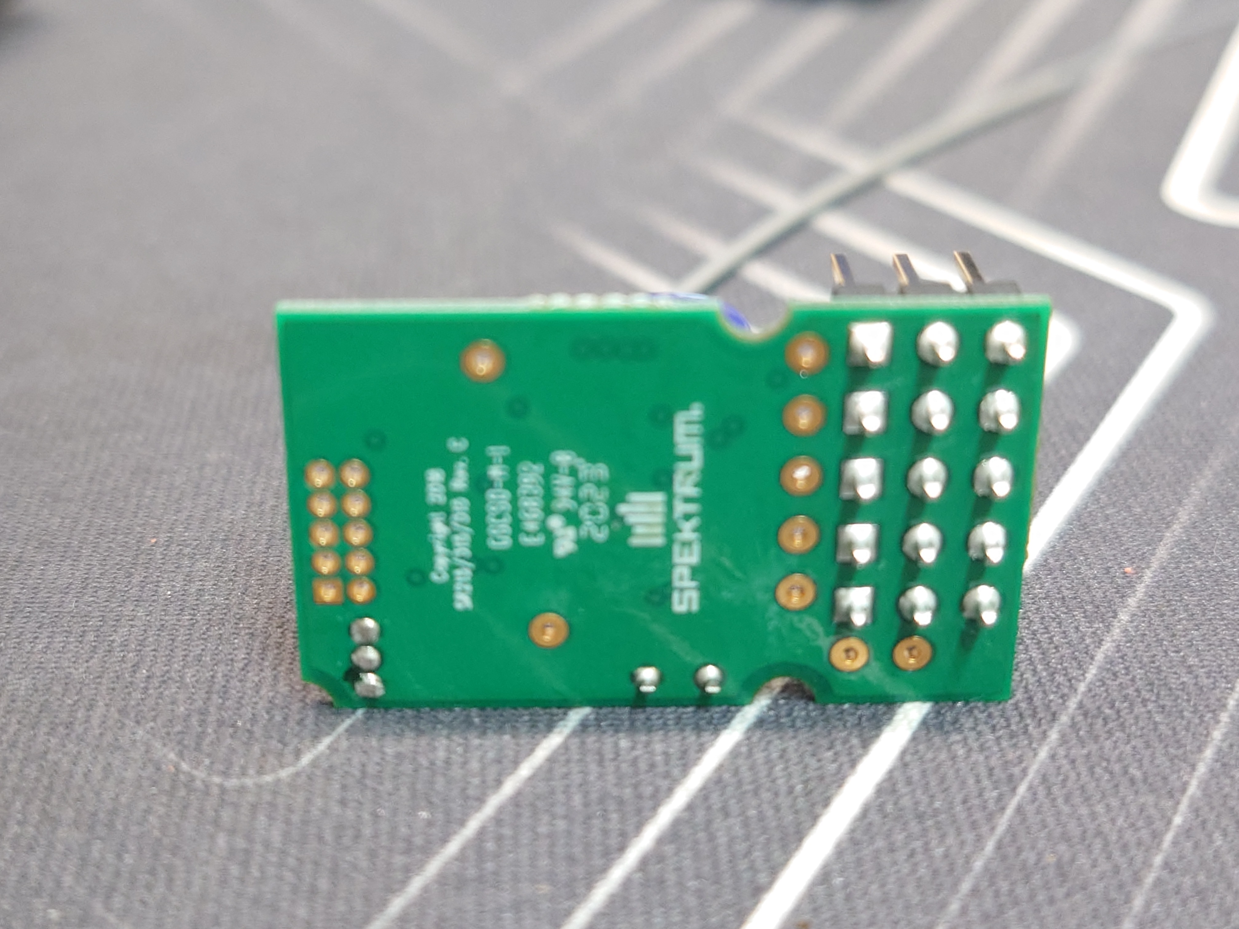

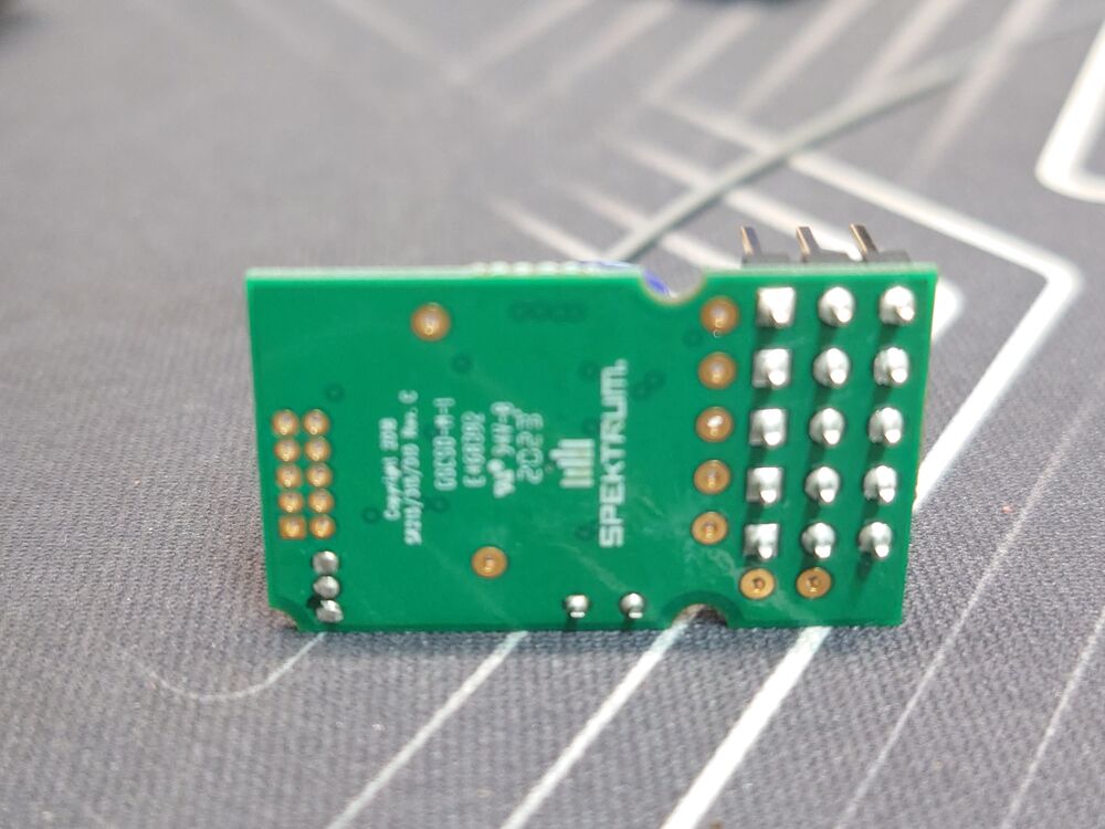

Ensimmäisen vastarin vesisuojaus. Katsoin joskus Pisen jonkun videon ja jotain vanhoja ölöytänyt myös tubesta.
Varmistukseksi vielä, kyseinen potilas Spektrumin SR515, alla kuvia, piiristä, tuon voinee kaikki käytännössä sutia perus kynsilakalla? Toki pinnejä välttää ja sitä bind kytkin nappia, ja ne onkin kivasti omalla korokkeella niin eipä niihin kovin helpolla saa sitä lakkaa edes vahingossa.
Onko kynsilakalla muuten väliä minkä sorttista (toki en nyt mtn punaista laita)?

ite oon radiolinkin ja flyskyn fastareita onnistuneesti suojannut kirkkaalla kynsilakalla.
Yleensä ostan vain sen halvimman kirkkaan lakan!
Pistän aika paksusti, varoen noita bindaus nappeja, liittimien piikkien taustan voi maalata, mutta ei ole katastrofi jos pinneihin tulee lakkaa, helppo rapsuttaa pois tarvittaessa.

Kiitos tiedosta, vaimolla onneks on jotain lakkoja tuolla niin ei tarvi kauppaan asti lähteä, siks kyselin että uskaltaako tuolta vetää millä lakalla tahansa vai onko jotain mitä pitää välttää koska sisältää ainetta X ja Y.
Paksukerros hyvä pointti, ehkä vedän vähän ohuemmalla mutta 2 kertaa, jos johki jäisi pieni kolo niin toka kierros varmistaa että on kaikki suojattu.
Ostin oman kirkkaan kynsilakan kun sitä alkoi kulumaan reilusti 😁 Olen aika ronskisti lakannut kaiken paitsi pinnit kaksi paksua kerrosta. Bind nappikin on ollut aluksi jäykkä mutta kuitenkin toiminut kun lakka on murtunut päältä.
Tosiaan mulla on ollut nyt viimeisenä 6€ flysky 4ch vastareita mitkä on vain piirilevy ja pinnit missä ei ole edes kuoria, niin niitä on ollut helppo lakkailla.

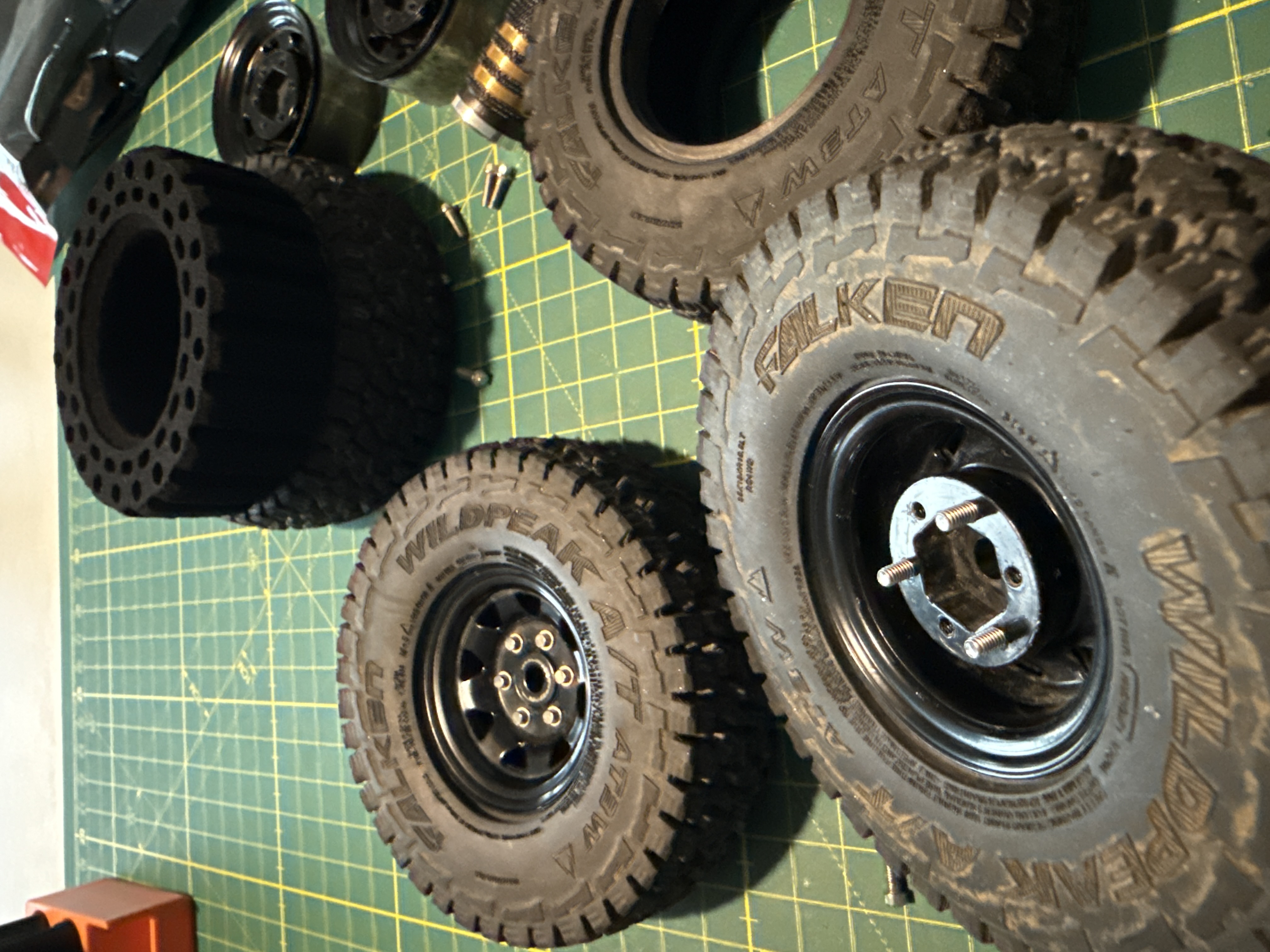

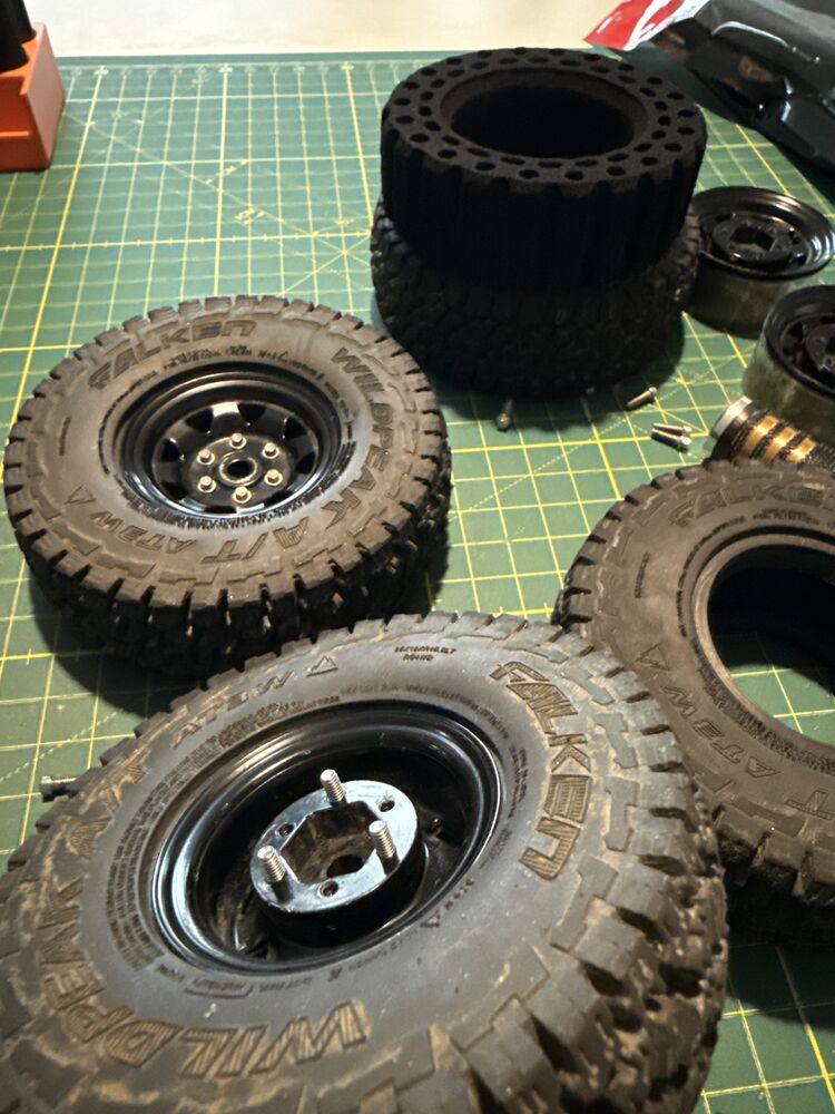

Onko kellään kokemusta RC4WD Falken Wildpeak -renkaista 1.55 -koossa? Onko näissä jotenkin epätavallisen hankala tuo huuli vai onko vika kiinavanteissa tai asentajassa? Ajaessa pullahti yksi irti vanteelta ja nyt kun tätä asiaa olen tarkemmin tutkinut ei nää tunnu menevän kunnolla vanteelle laisinkaan. Jäävät poikkeuksetta joltain reunalta pullottamaan sen tuntuisesti että ajamalla lähtee kokonaan aukeamaan vaikka miten kieli keskellä suuta yrittää tasaisesti kiristellä vanteet kiinni.
Viestit: 1024
Se on nuo vanteet tunnetusti ovat hyvin krantut mille renkaalle suostuvat menemään. Toisin sanoen, eivät juuri millekään...
