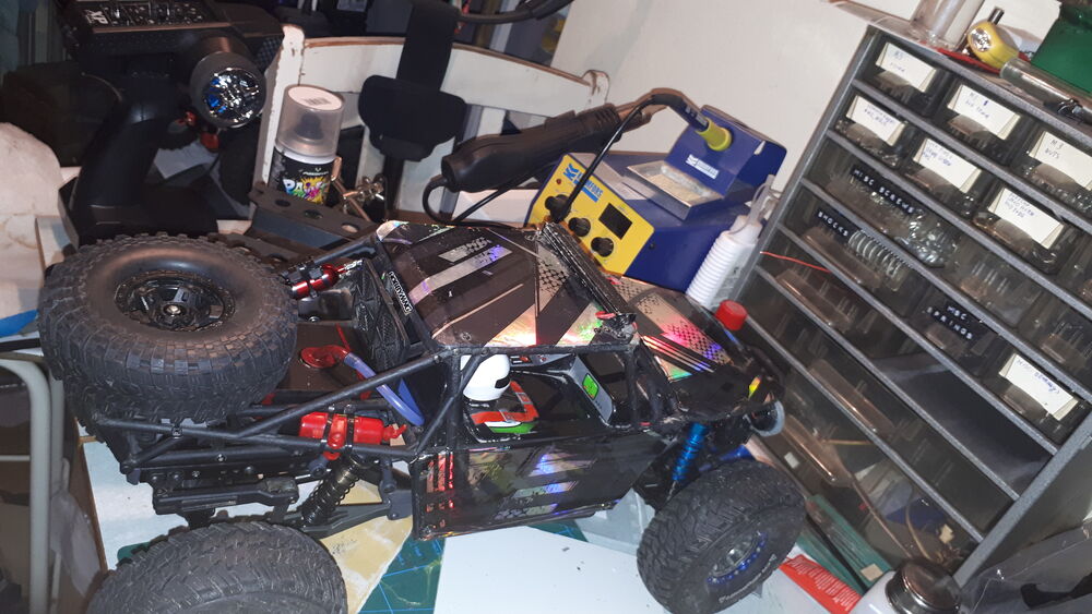

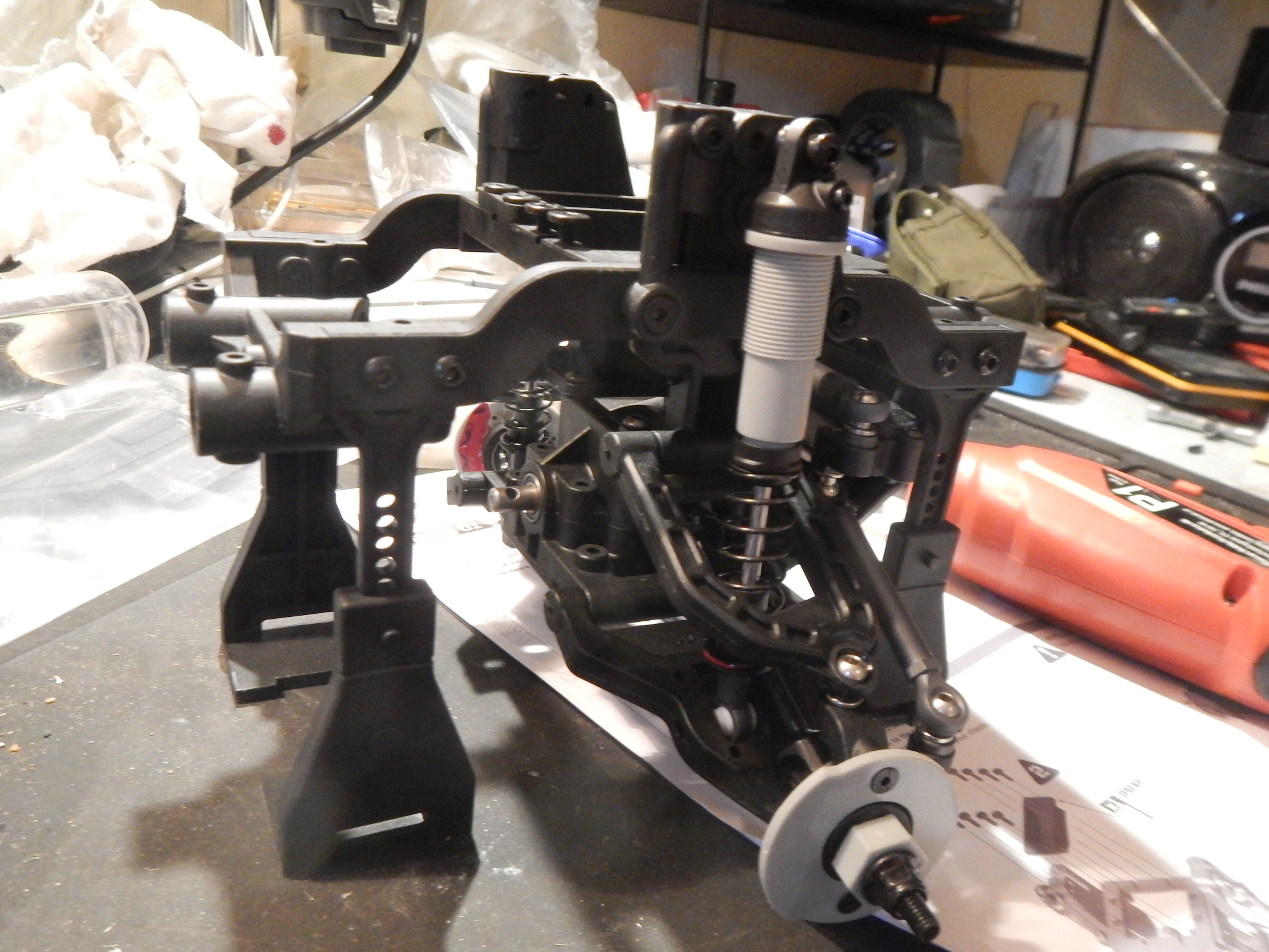

Pitäähän tästäkin löydöstä kirjoittaa tarina.
Tietenkin piti hankkia kun facest oli halvalla ilmoitus.
Rullaavana, eli pelkkä auto, renkaat vanteineen. Ja ylimääräisenä etuakseli ja jotain muuta pikkusälää.
Miksi IFS? Enimmäkseen siksi että se on hieman erilainen, kaverin C1 IFS toimii aika hyvin radoilla. Ja noita suora-akselisia maastureita on jo muutama.
Ja että se sopii tän auton lookkiin.
Renkaat on lousie CR Griffin, ihan komeat, en tiedä kui hyvin toimii, mutta sopii kokonaisuuteen.

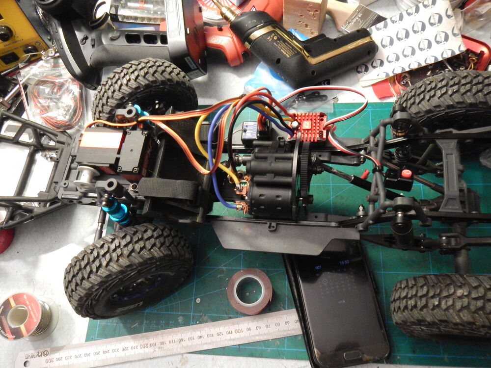

Päätin asentaa Halkon 35T 540 harjakoneen, kylkiäisenä 22 hampainen pinioni.
Kokeilin ulkona pimeässä. Aika ok vauhti ryömijäks, meinaa jäädä mun C2 sportti kakkoseks, mutta kuitenkin löytyy matalavääntöä kun kokeilin naapurin parvekkeen alla olevien nyrkin kokoisilla kivillä. Eli ryömii kiitettävästi.
Tietenkin alustaa pitää säätää et saa kuntoon, mietin ainakin hivenen paksumpaa litkua etu iskareihin, mut sen näkee ajossa.
Valoiksi mulla on ideoita. Katolle led-bar, eteen kaksi voimakasta spottia ja ympärille heikommat ledit antamaan valoa laajemmalle alueelle.

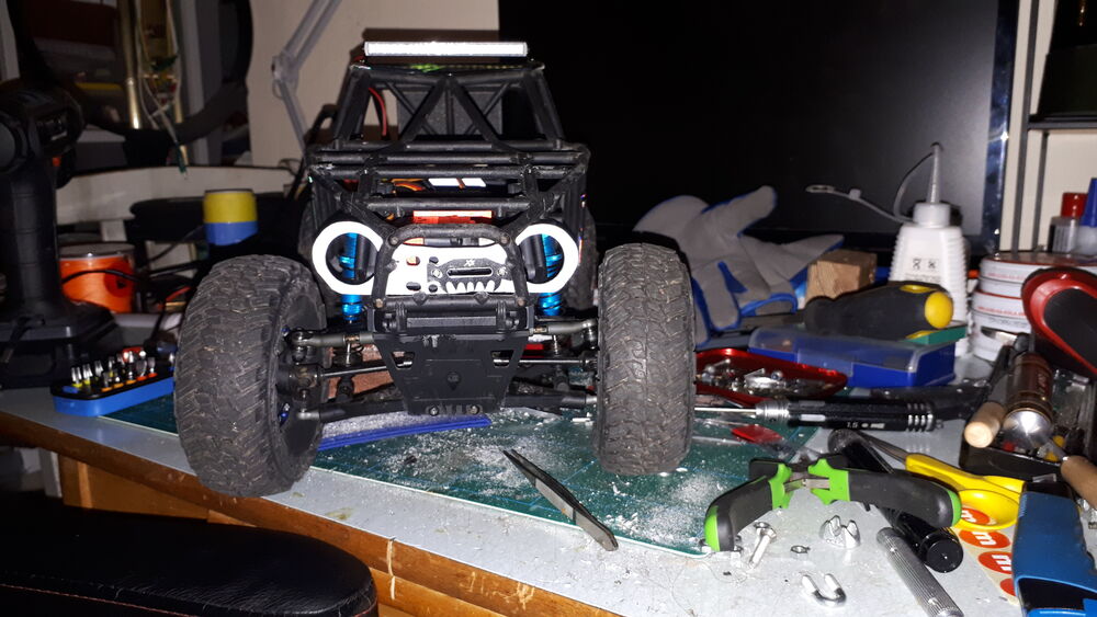

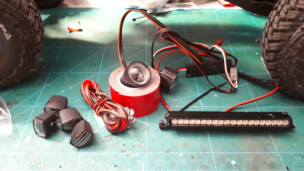

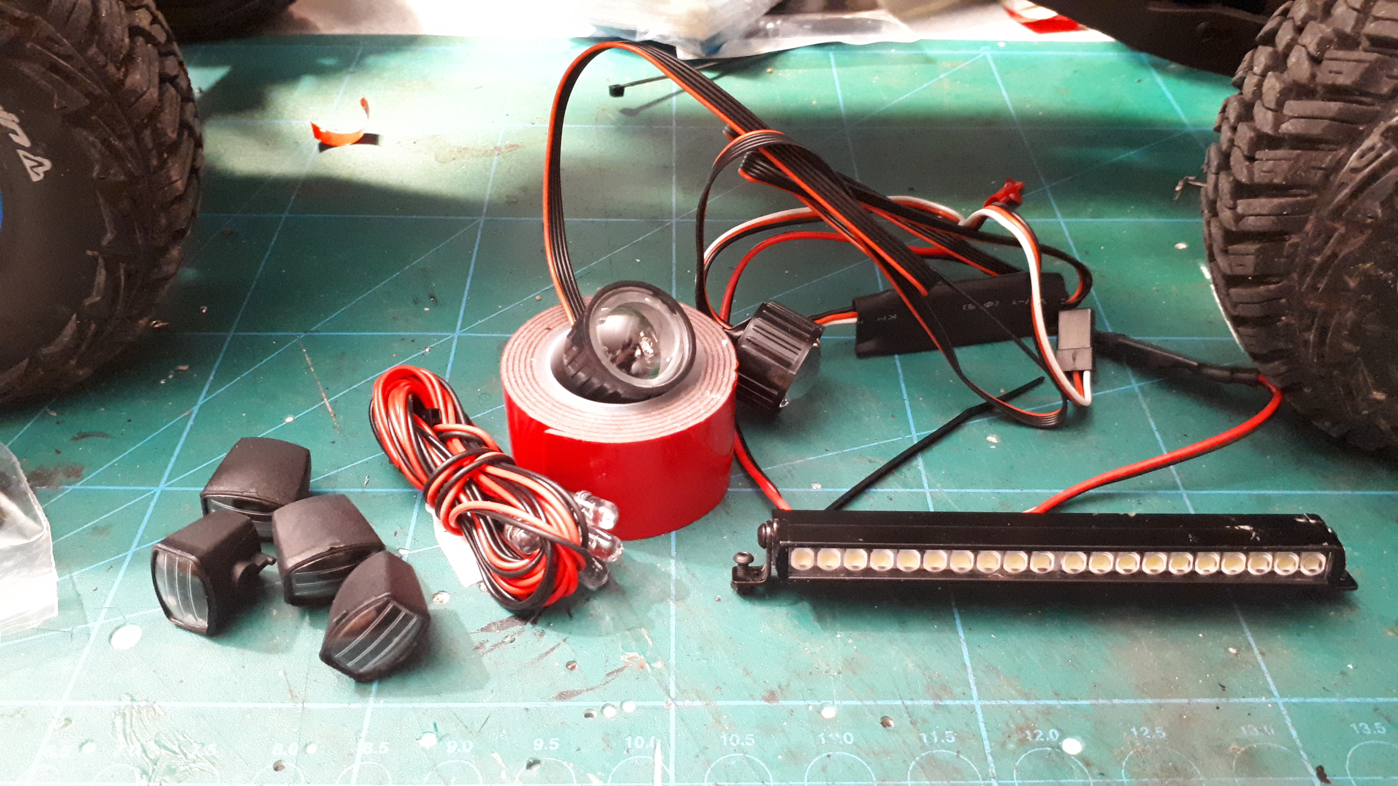

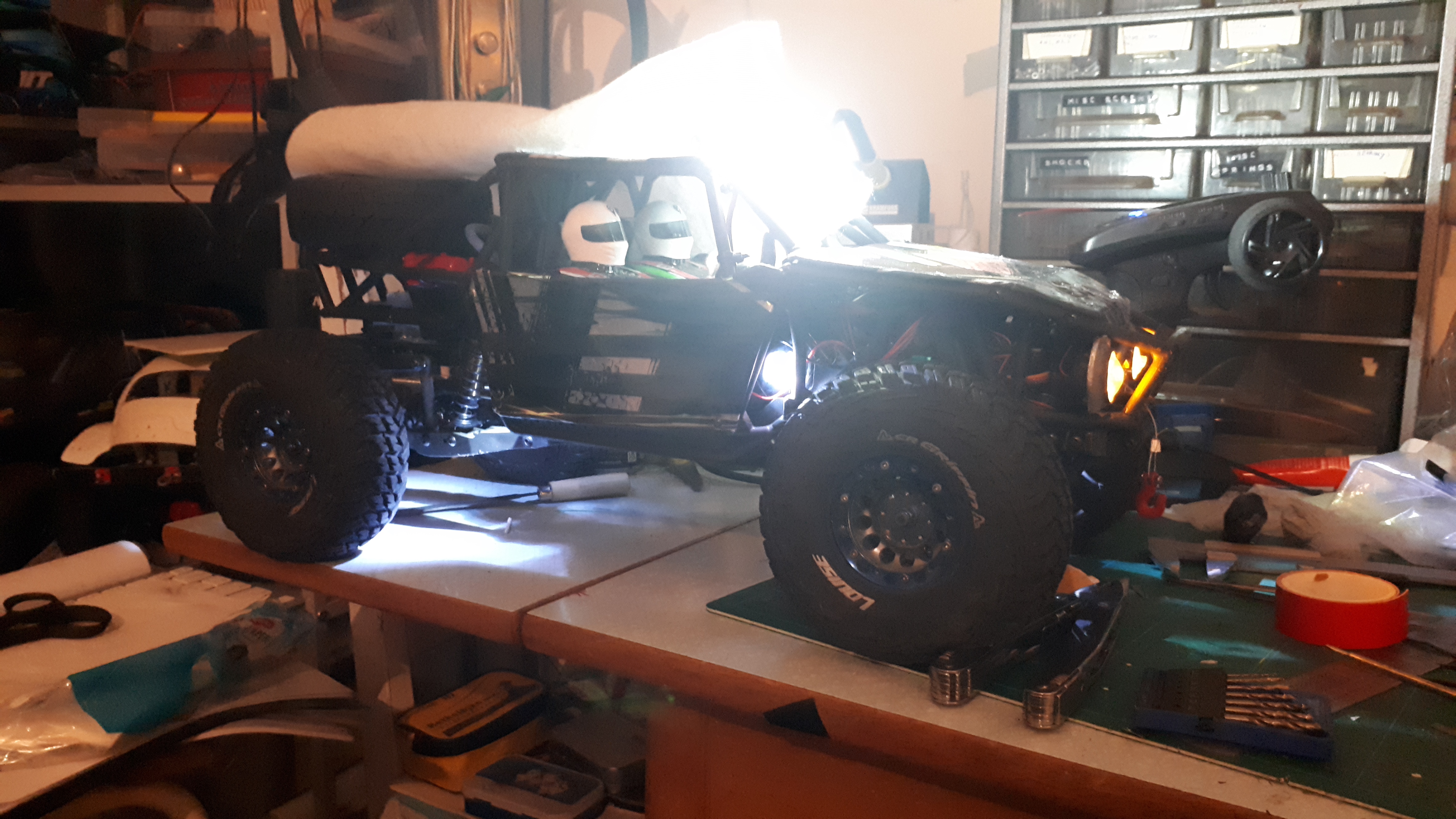

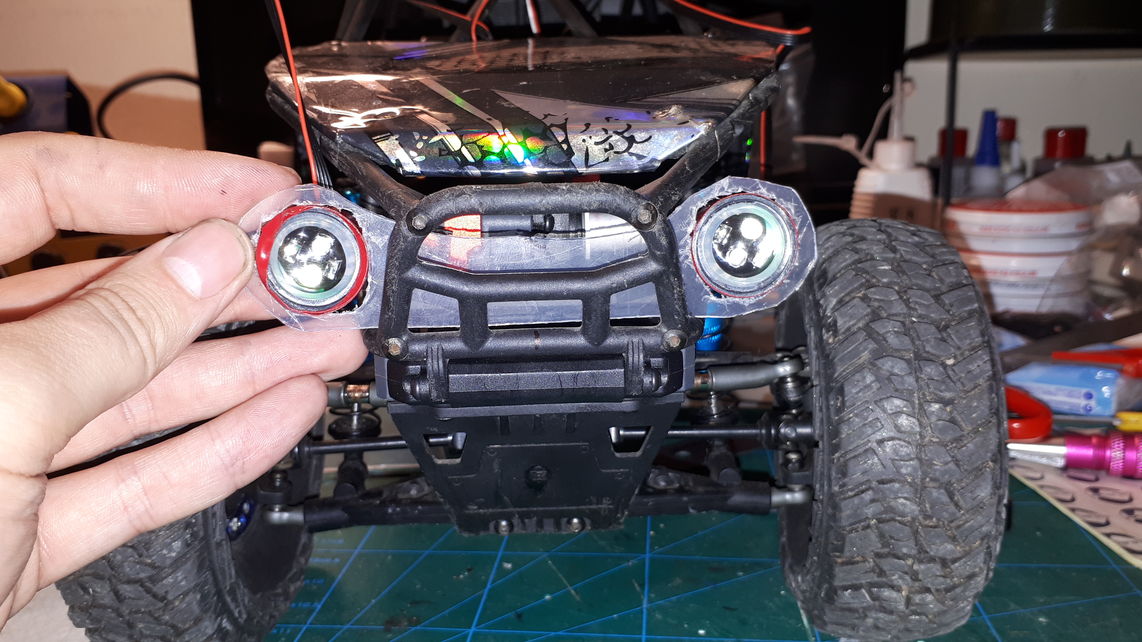

Satuin pyörittelemään valovaihtoehtoja käsissä.
Bar menee katolle, noi litteät menee jonnekkin ympärille antamaan ehkä renkaille valoa.
Lamppuja
Lamppuja

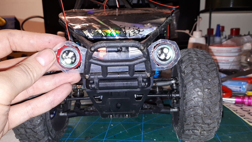

Ja ne kaksi multi function umpiota? Samat mitä mul on Sportis etuvaloina.
Noh.
Prototyyppinä vielä, täytyy katella parempi istuvuus ettei heti kolhi kiviin. Materiaalina aattelin käyttää mun n.2mm alumiinia. Valot tulee menemään hivenen sisäänpäin, kunhan kattelen paikkoja.
Porotyyppi
Porotyyppi

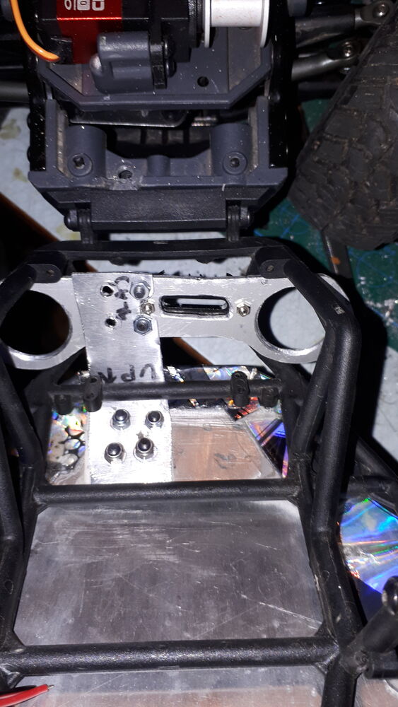

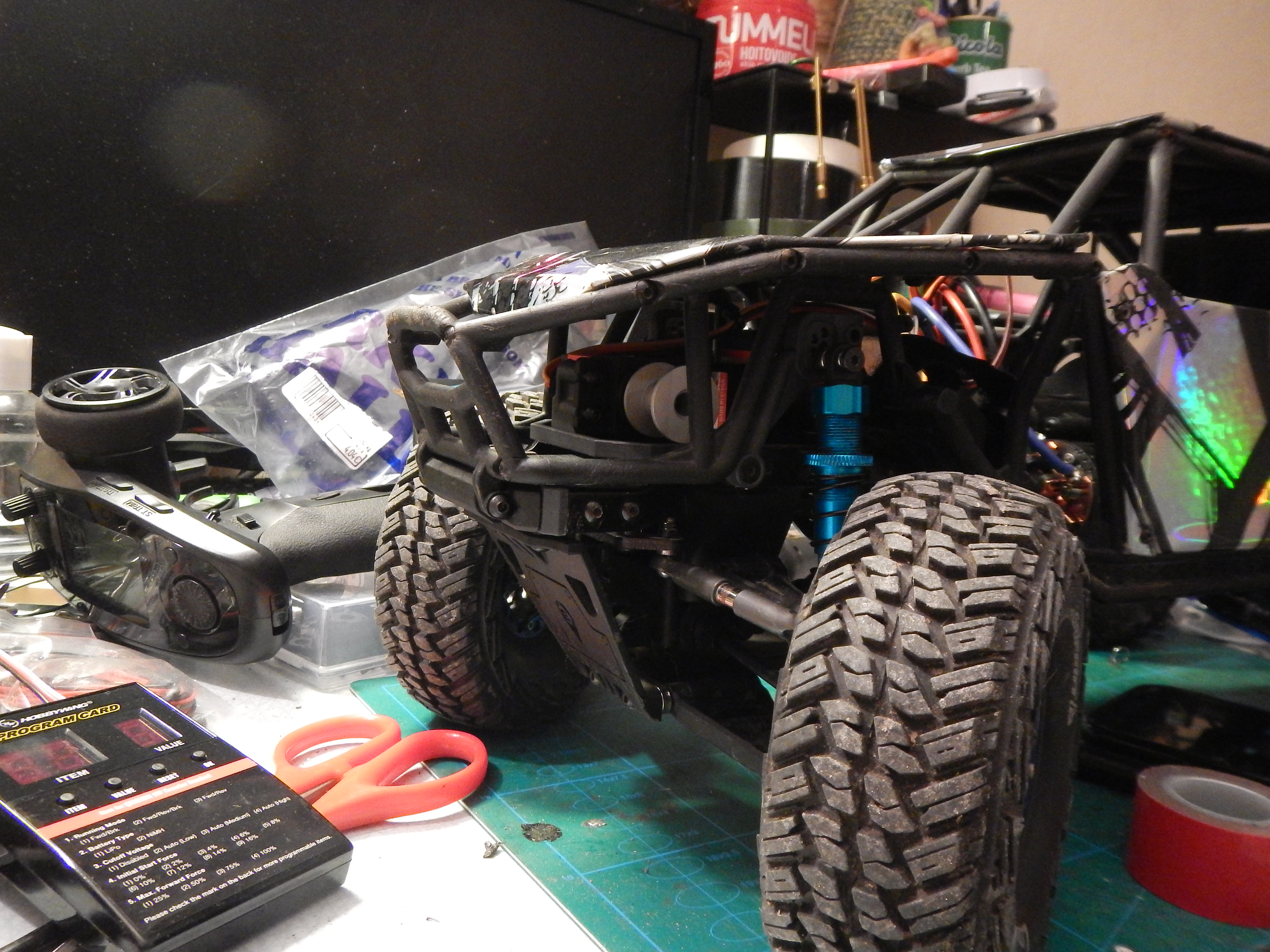

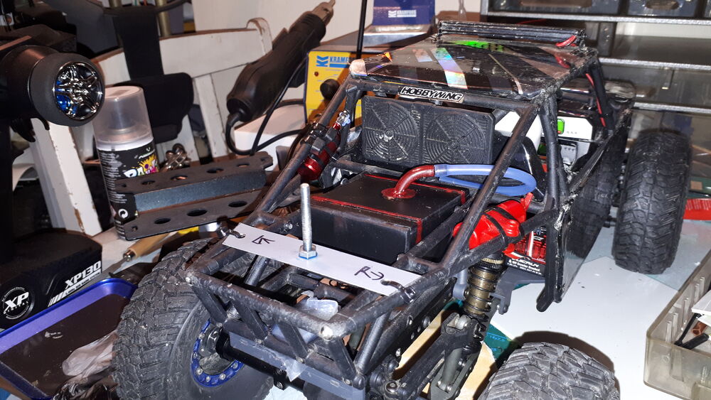

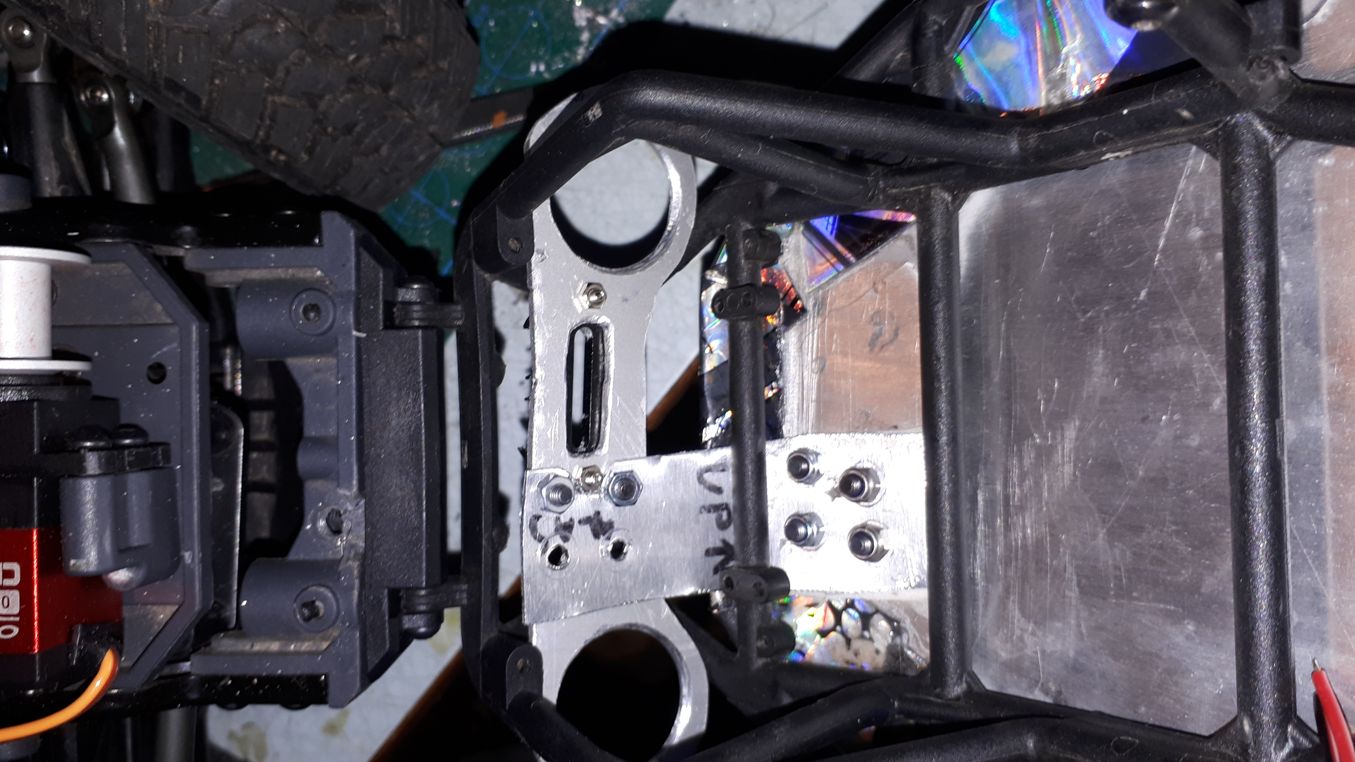

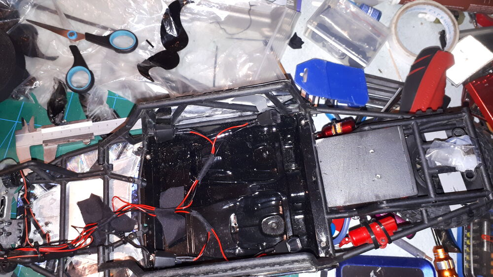

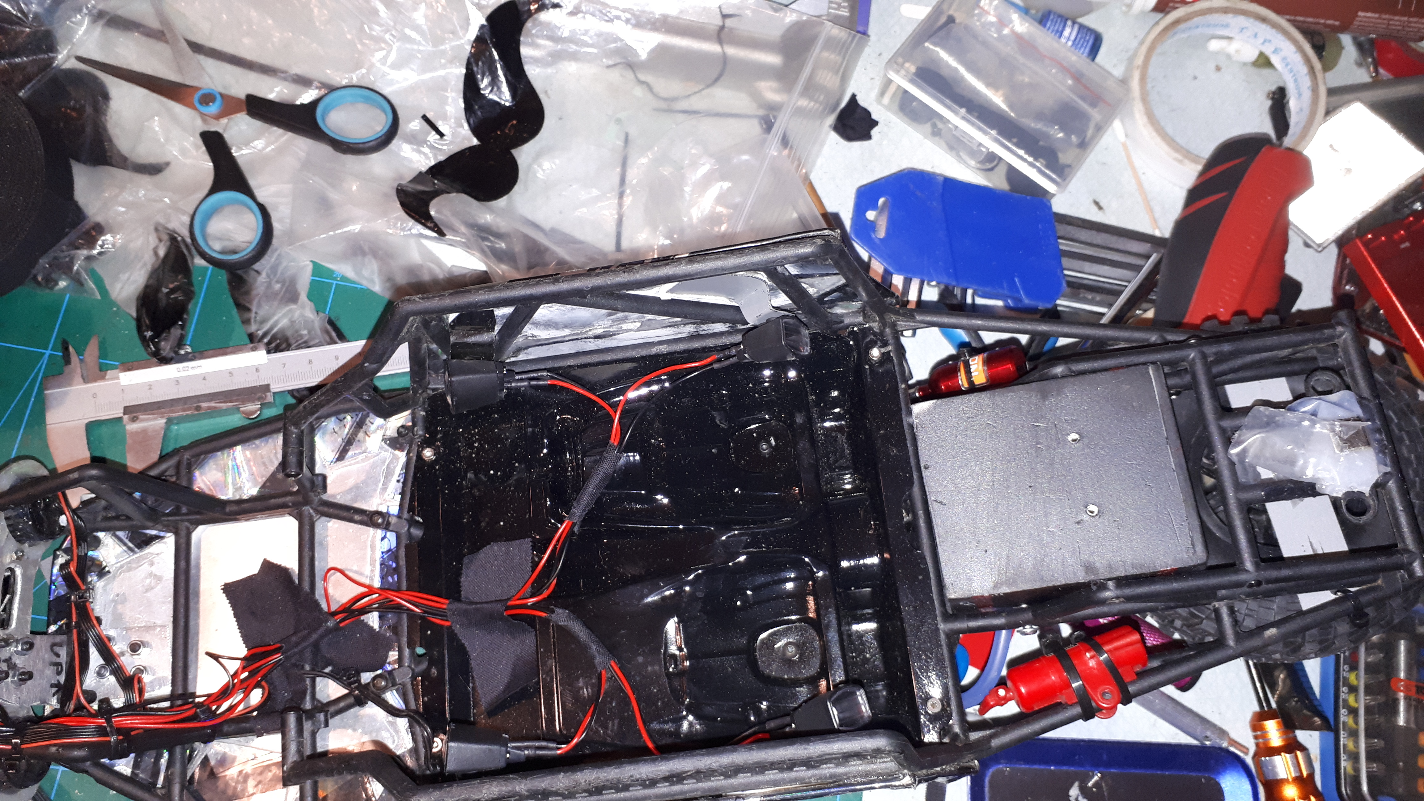

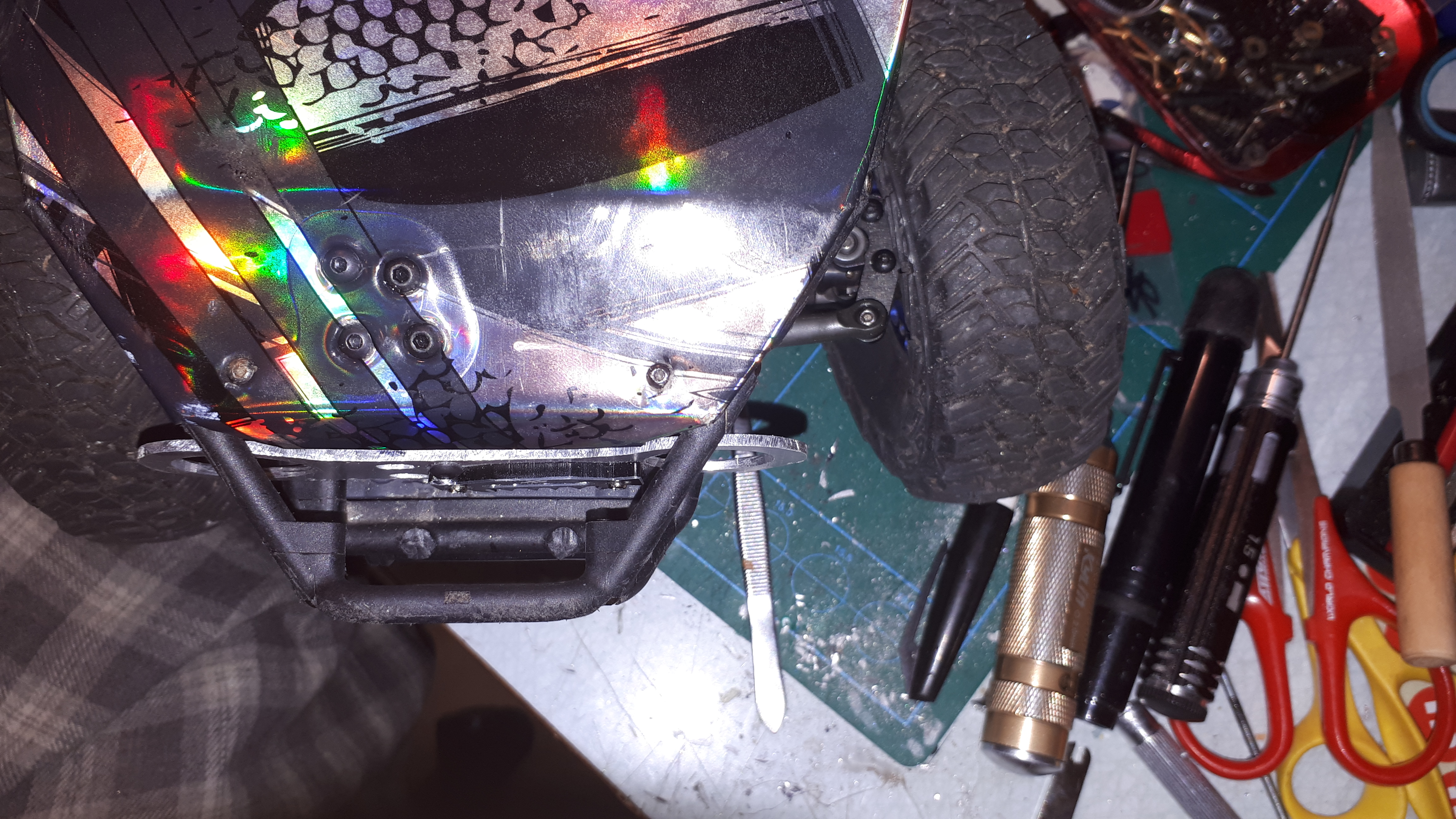

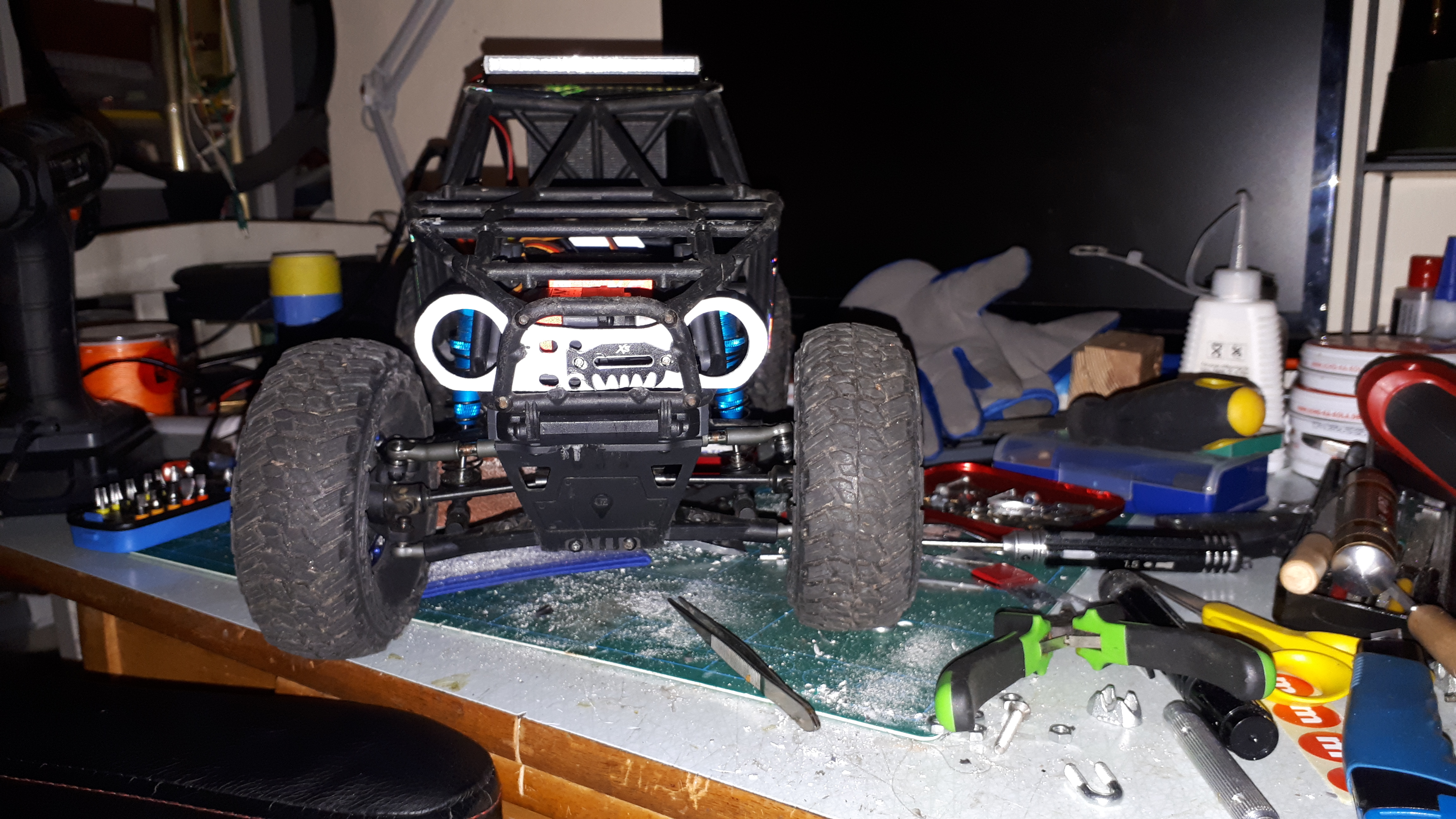

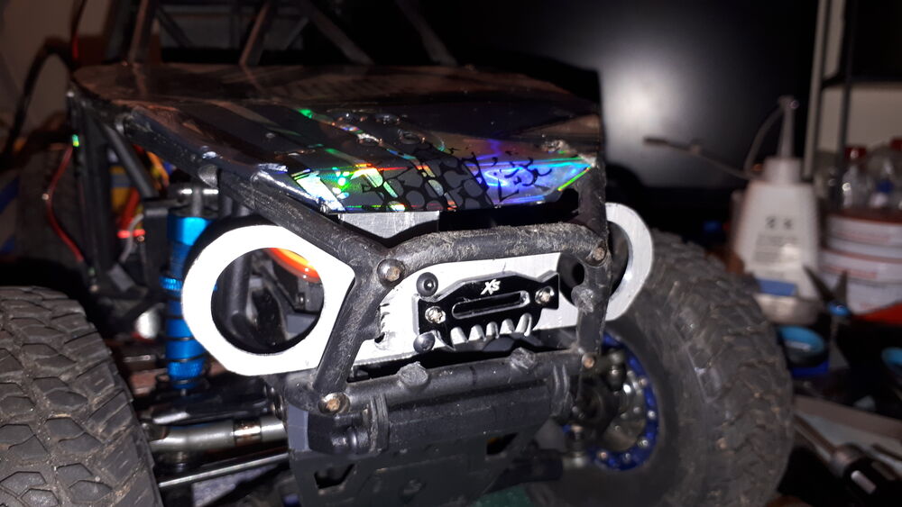

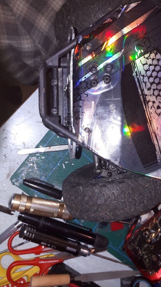

Prototyypistä koeasennukseen.
Ulkonäkö passeli mut mietiskelin puol viikkoo et miten kiinnitän maskin paikoilleen.
Ideana että häkkiin kiinnitettynä että taipuu sen mukana kum kääntää et haluaa akkuihin ja sisuskaluihin käsiks.
Etukuva.
Etukuva.
Monem pvn mietiskelyn jälkeen otin pellinpalan, leikkasin siivuks ja taittelin hieman
4 pulttia ja mutteria pitämässä maskia kiinni alumiinissa.
Ei se ny kaunein. Mutta toimivahko

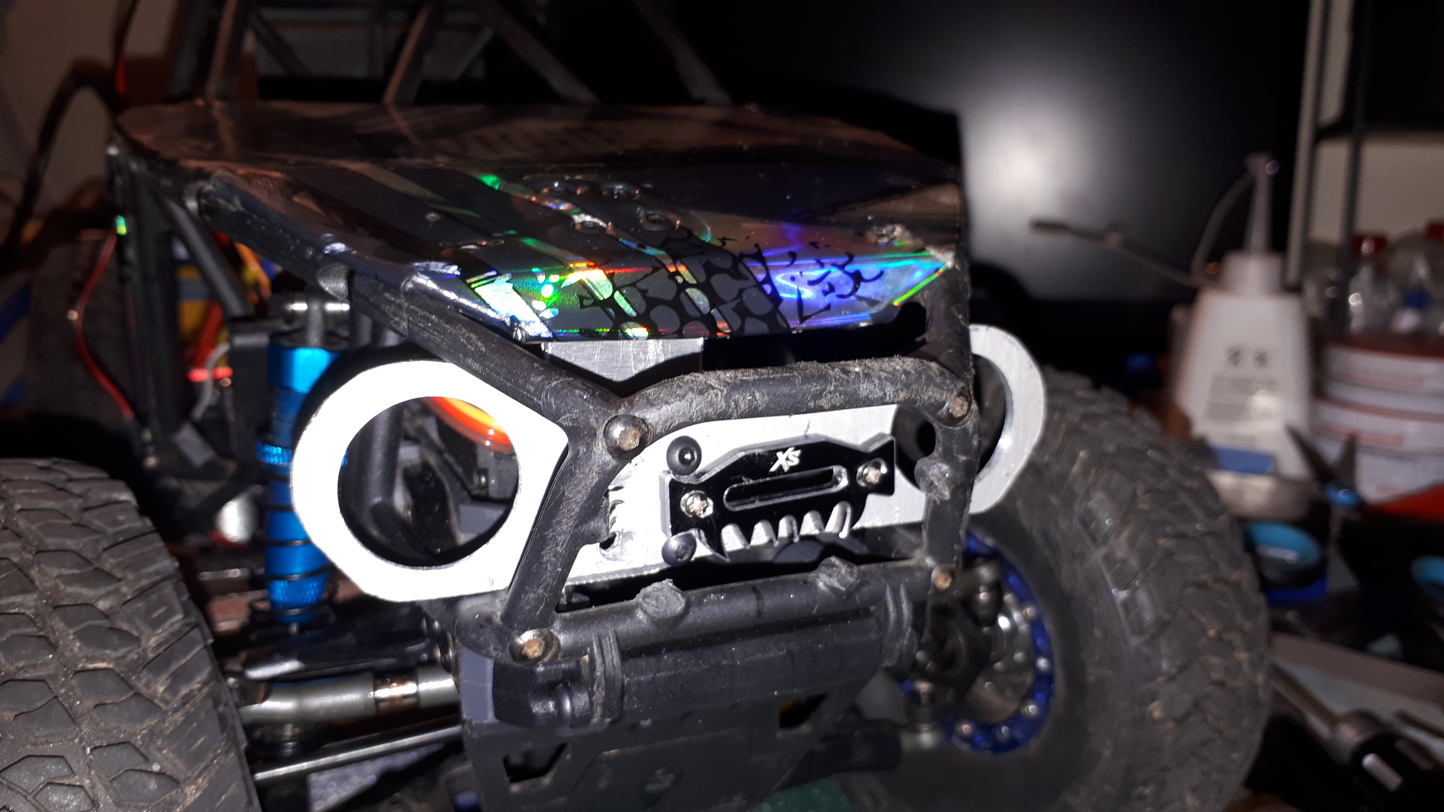

Myös vinssikita servovinssille.
Näyttää ihan passelilta hopeana. Nyt täytyy päättää miten kiinnitän valot, mietin kylmästi epoksia vaan.
Jos pidän maksimissaam 120mm renkaat niin mahtuu kääntymään maksimijousituksessa ilman et osuu.

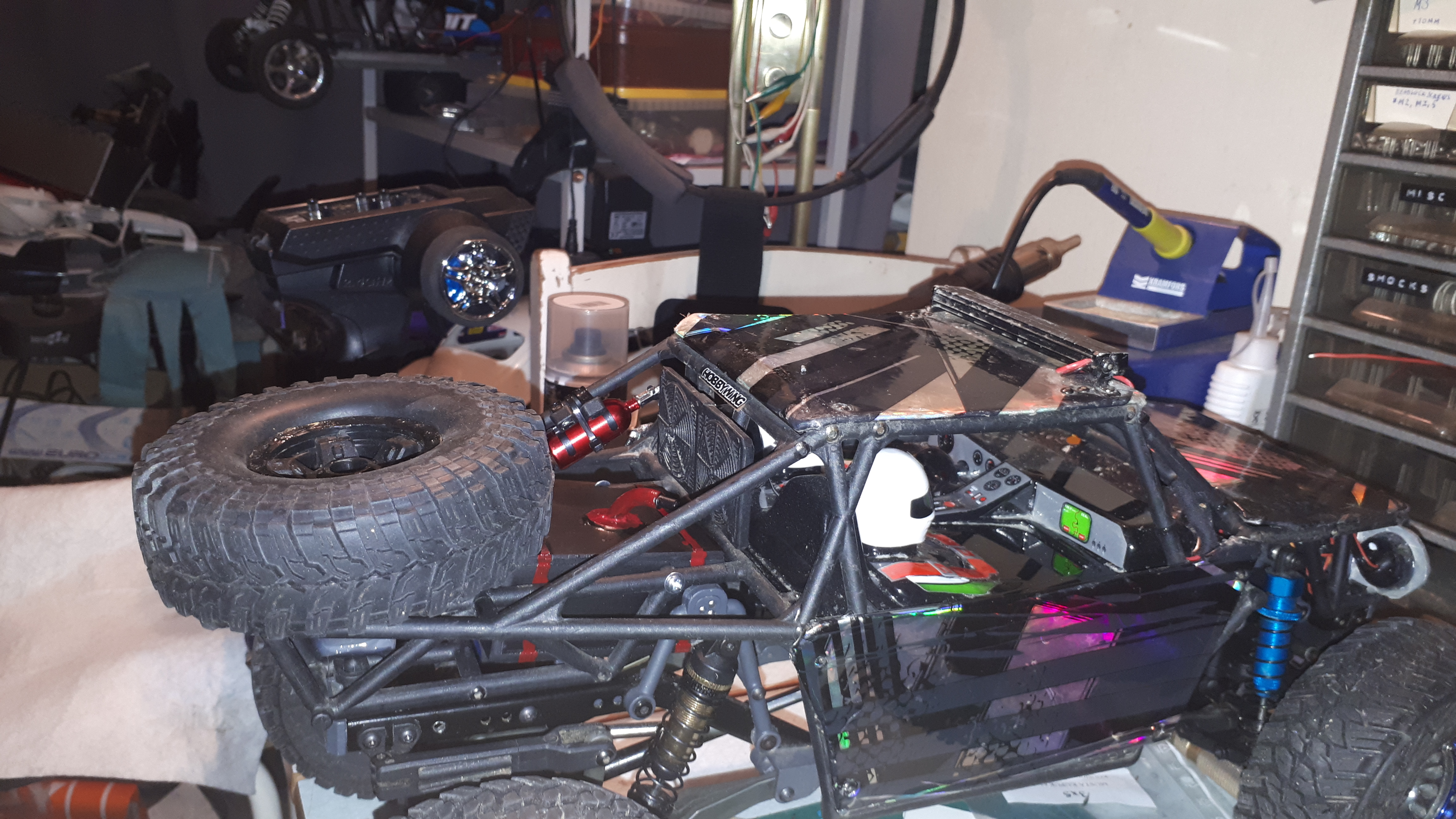

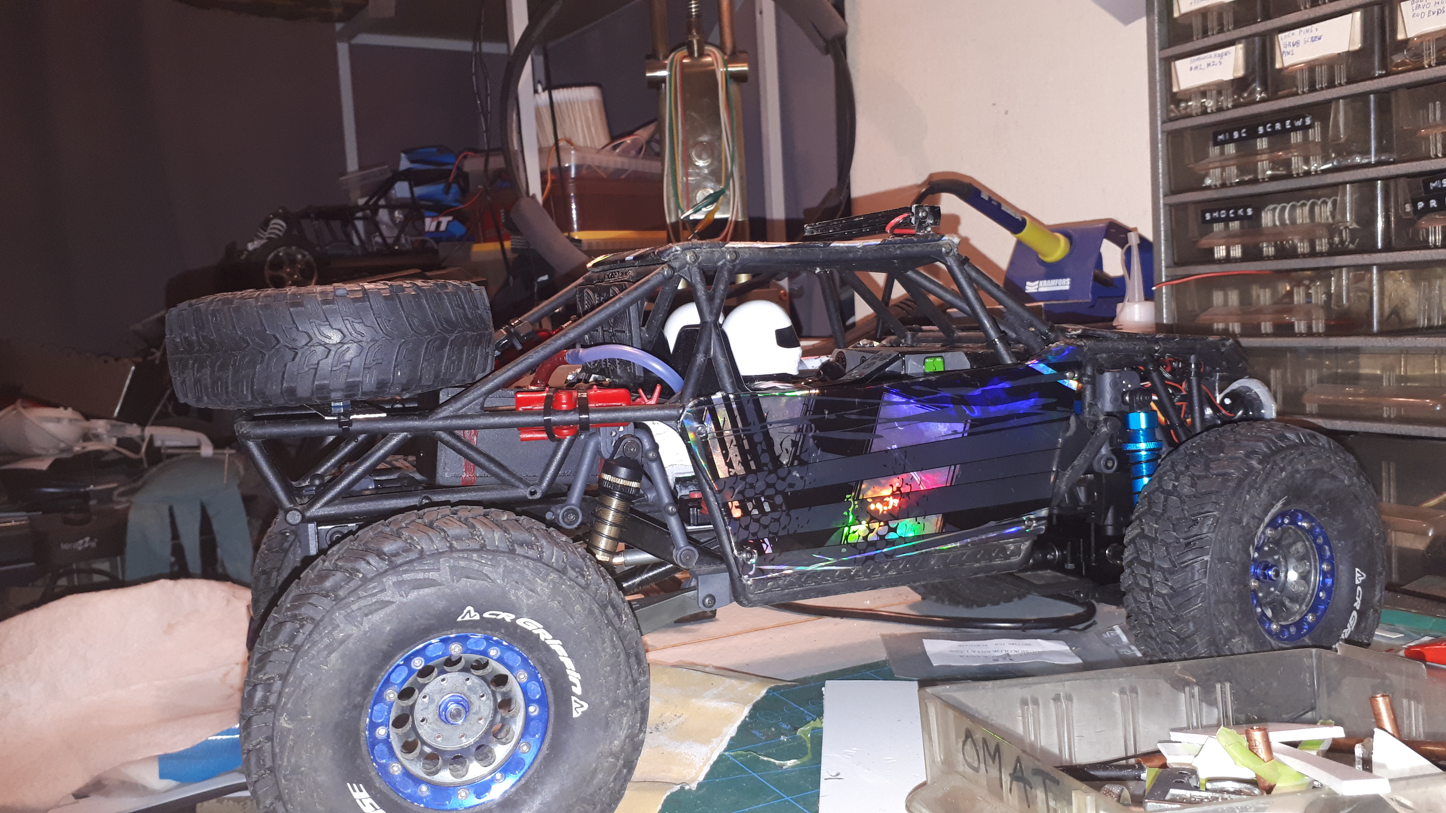

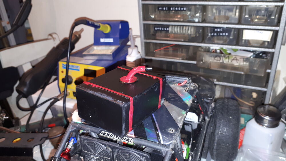

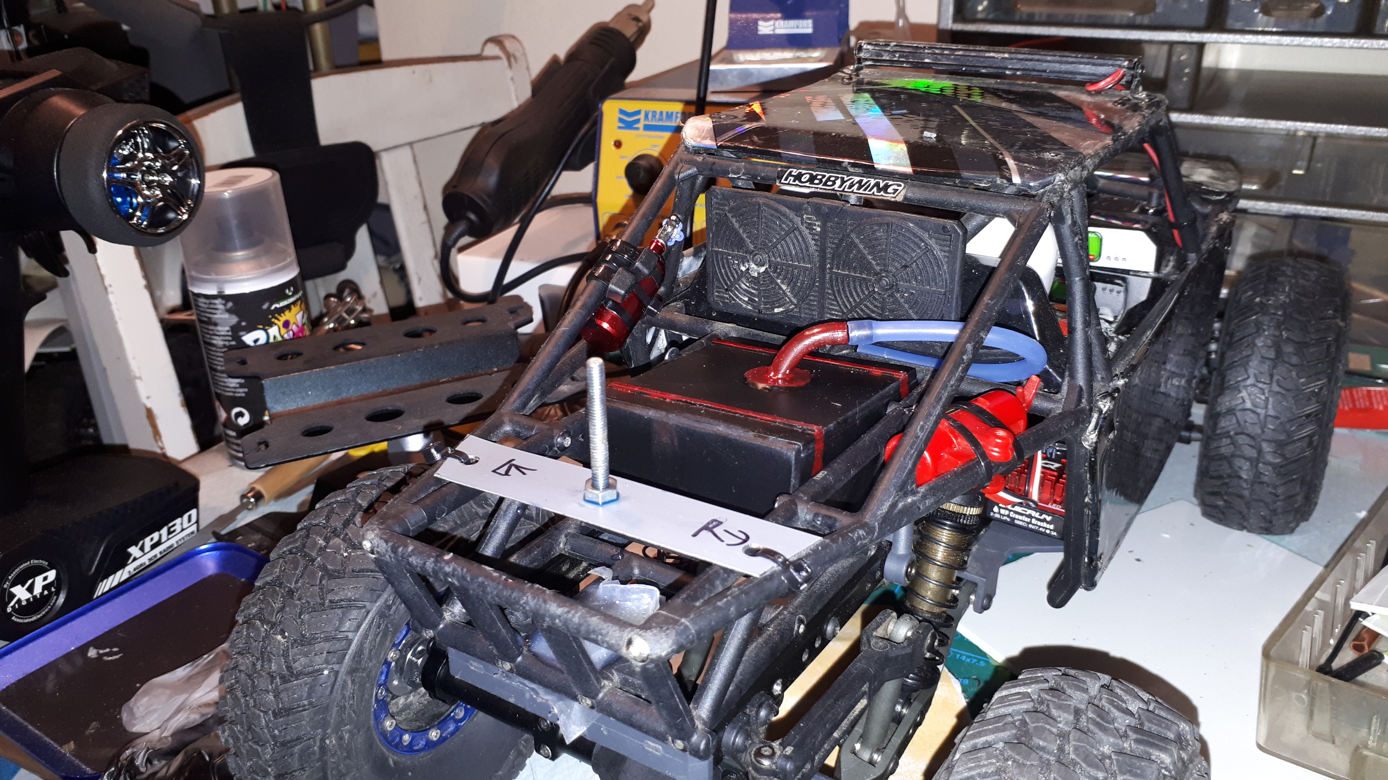

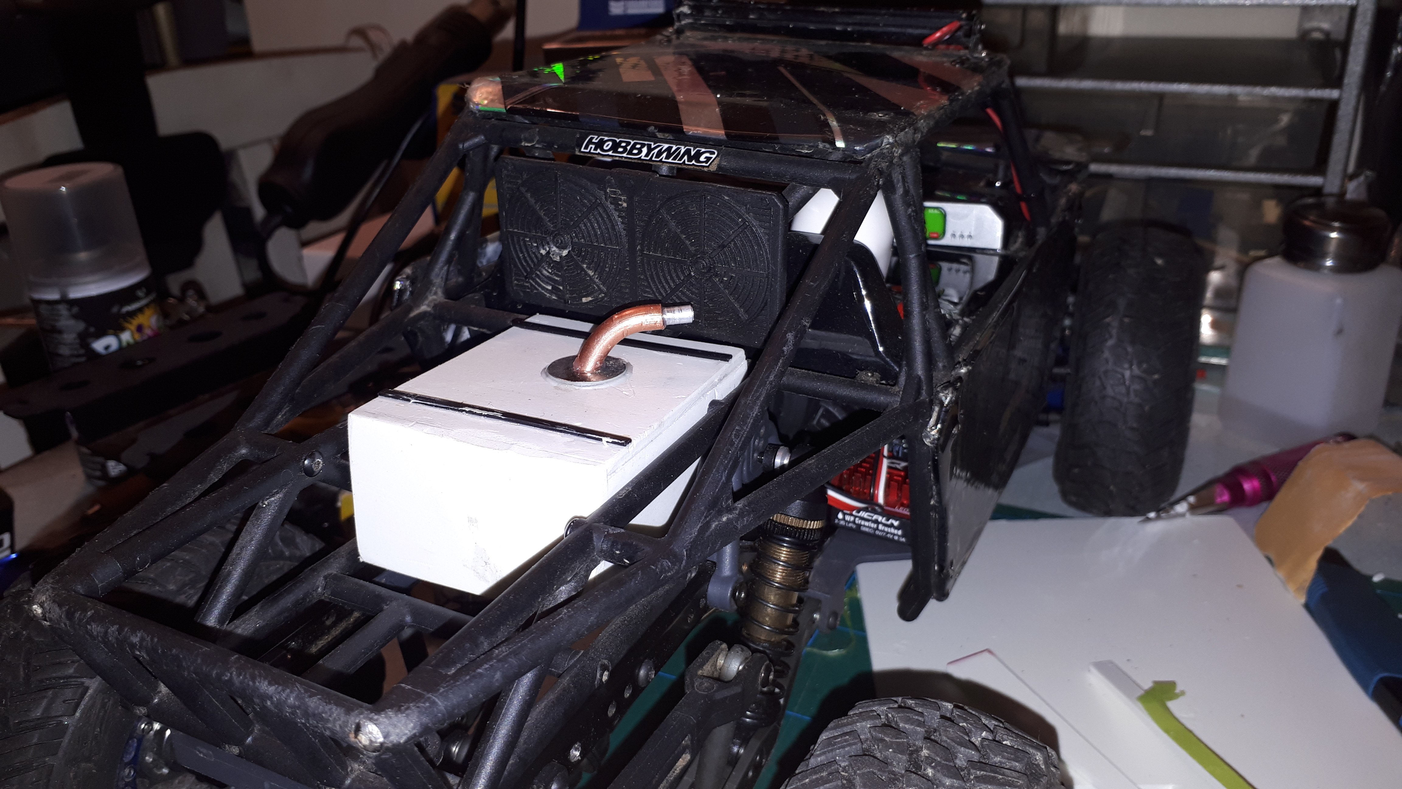

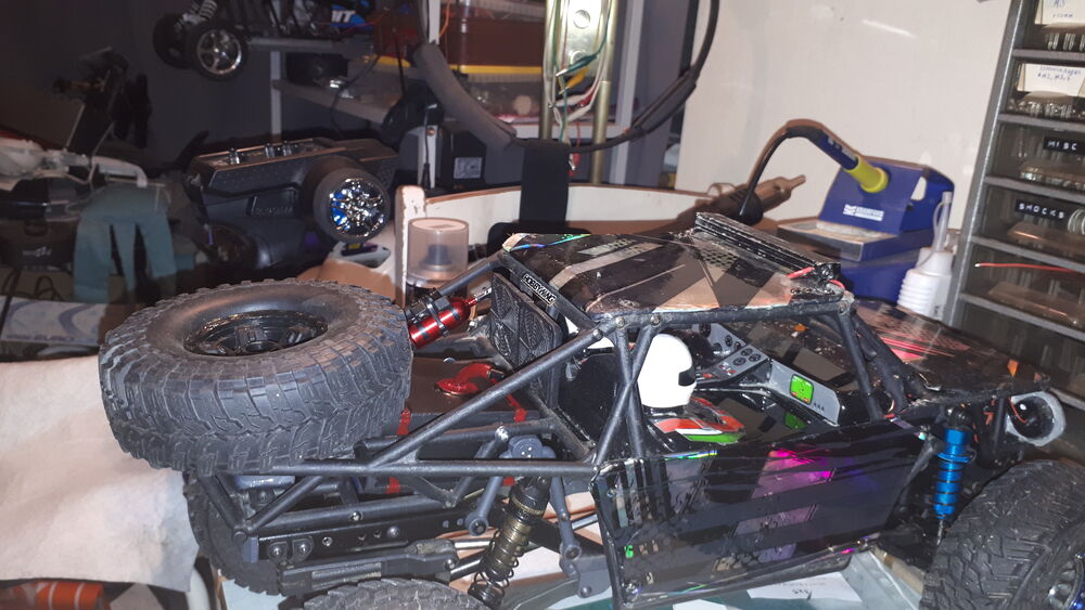

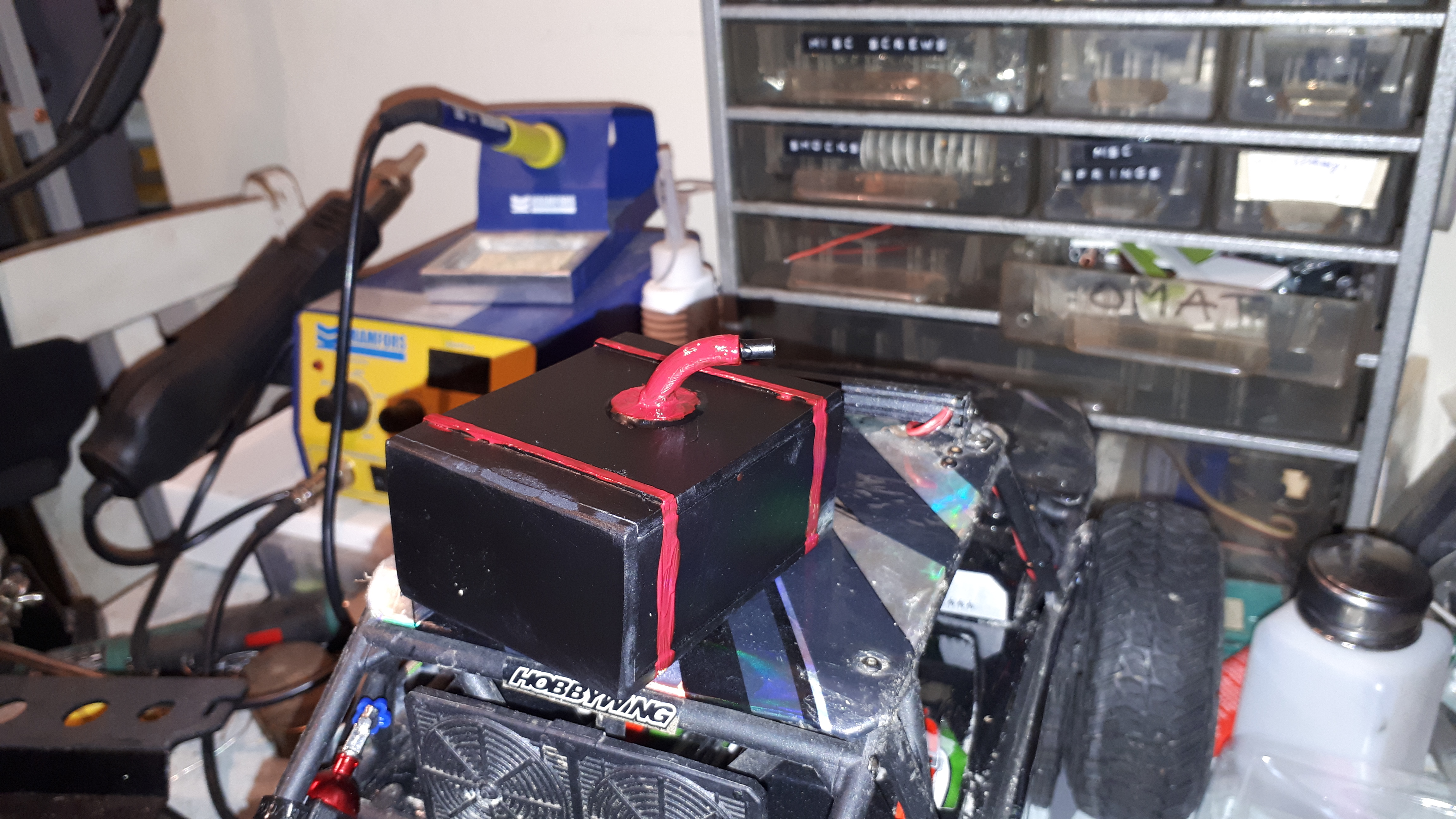

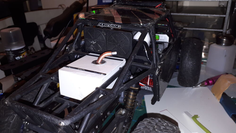

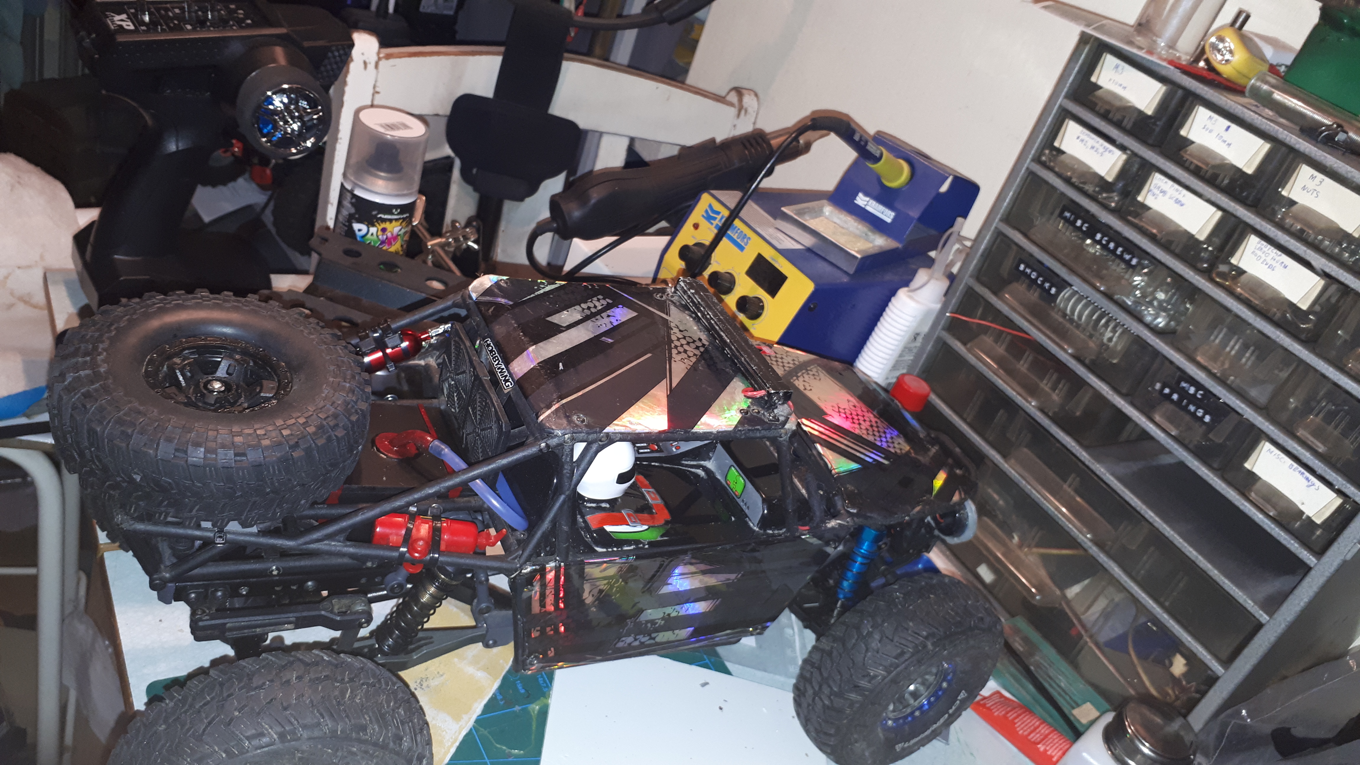

Eilen illalla(lue aamuyö kun inspiraatio iski) Päärin rakentaa polttoainetankin, vararengastelineen ja Kivivalot.
Tankin väänsin nopiasti forexista ja maalasin spraypurkilla.
Vararengasteline en tiedä kuinka kauan kestää, mutta kiristysvannetta, nipusidettä ja kierretankoa :D
Tässäs näkyy myös yritys häkin Magneettikiinnitykselle, toivottovasti kestää. Tapit viel paikoillaan et saan clipsuilla kiinni myös.

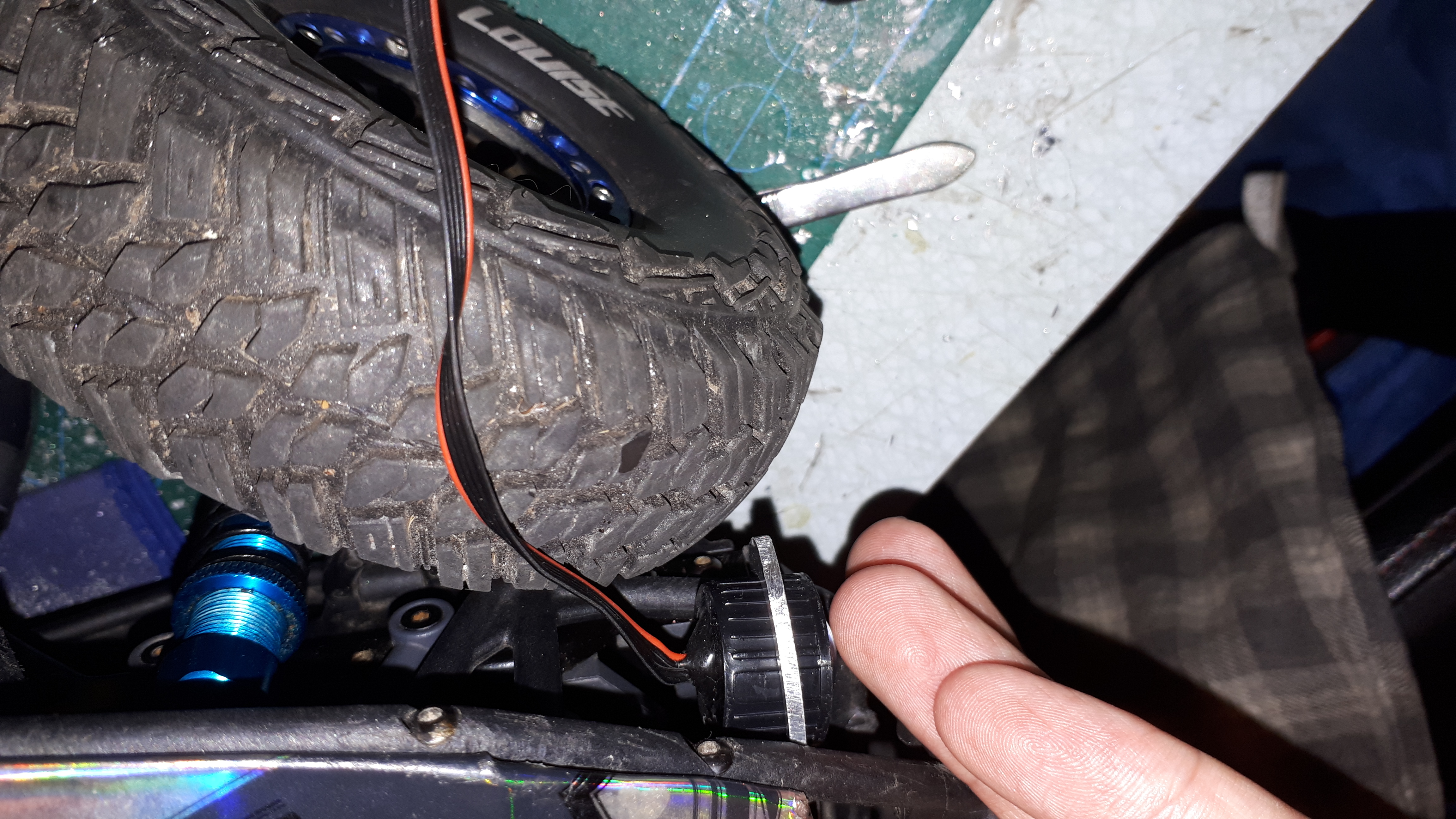

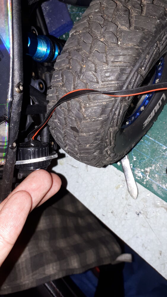

Kivivalot jotkut halpis spotit, pientä pellinpalaa väänsin ja saa kattoo kestääkö kakspuolinen teippi.
Ihan tyytyväinen ulkonäköön. Pistin vielä sammutuspullon ja NOS kaasua.

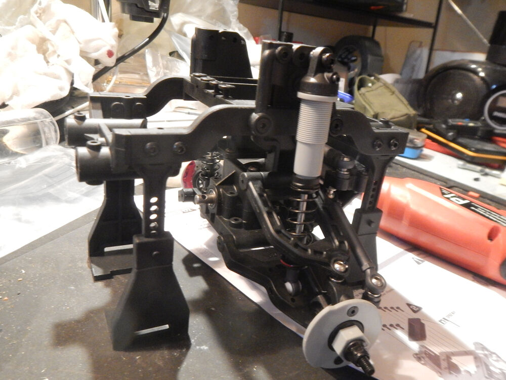

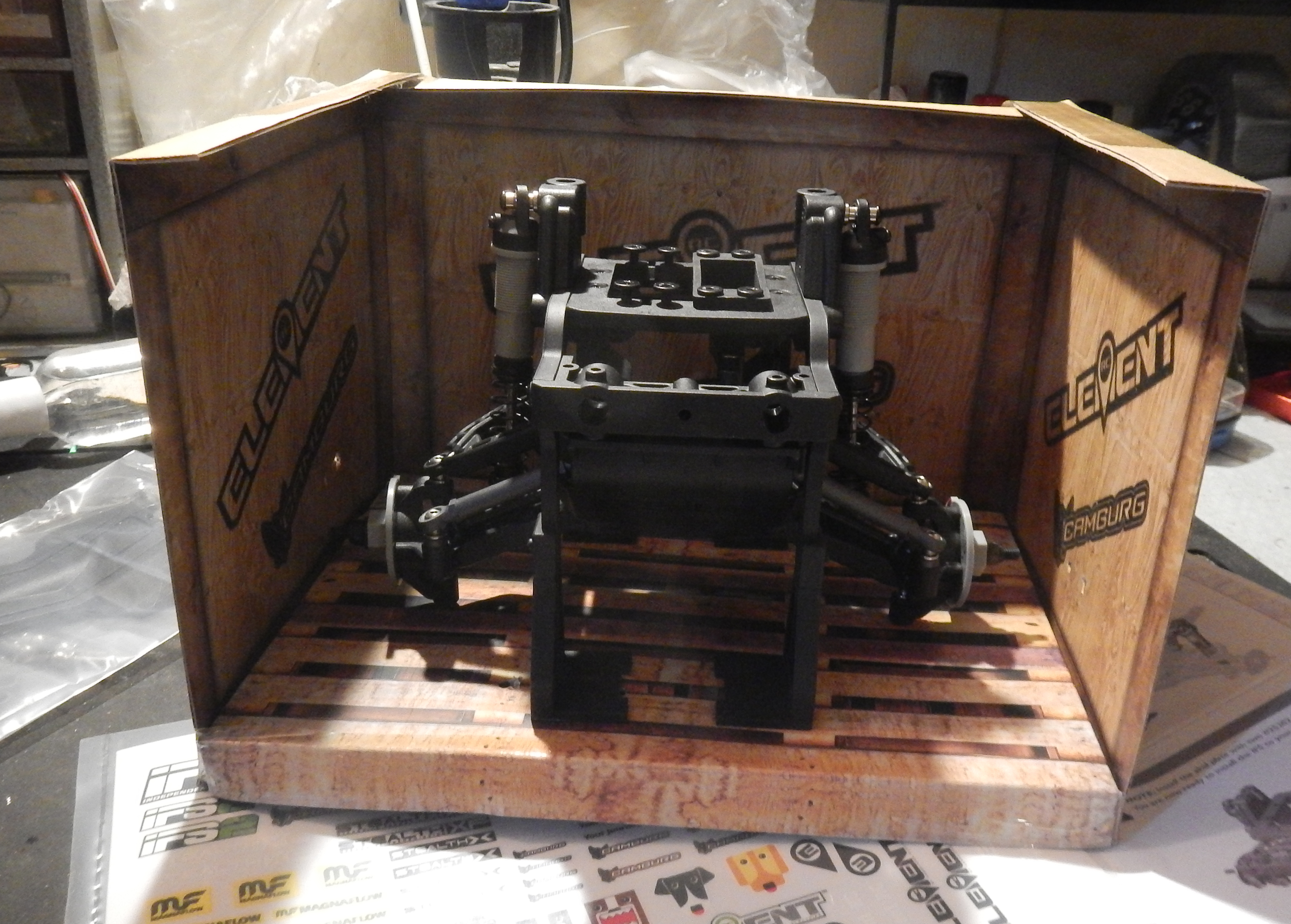

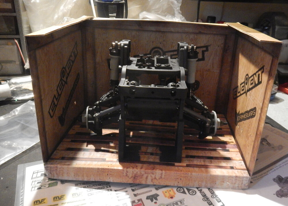

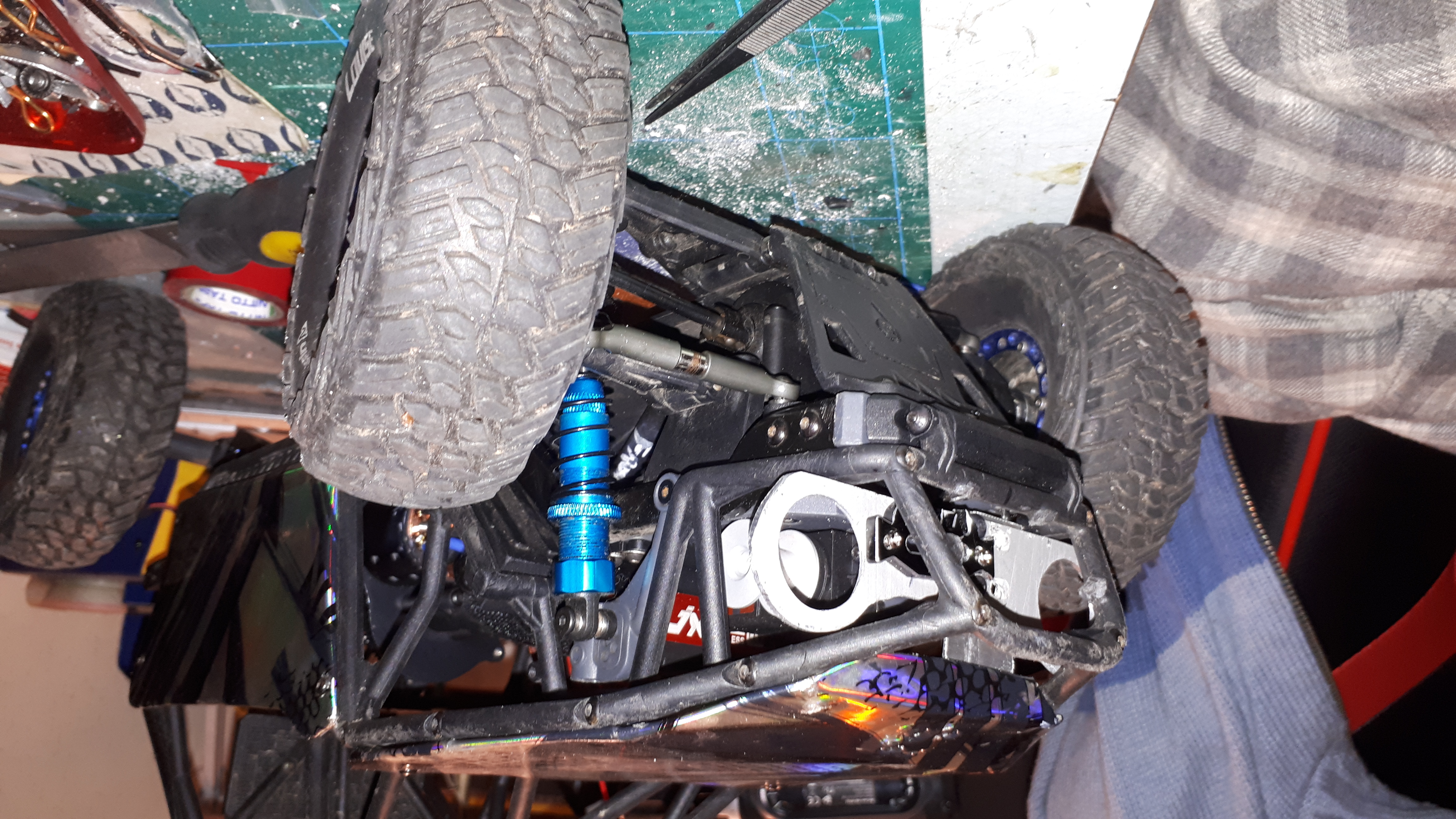

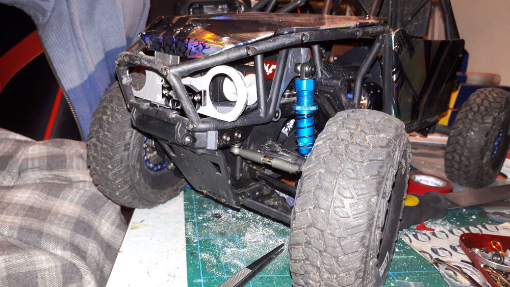

IFS rupes olla hivenen löysä, joten päätin hankkia IFS2 :-)
paketointi on 10/10
paketointi on 10/10

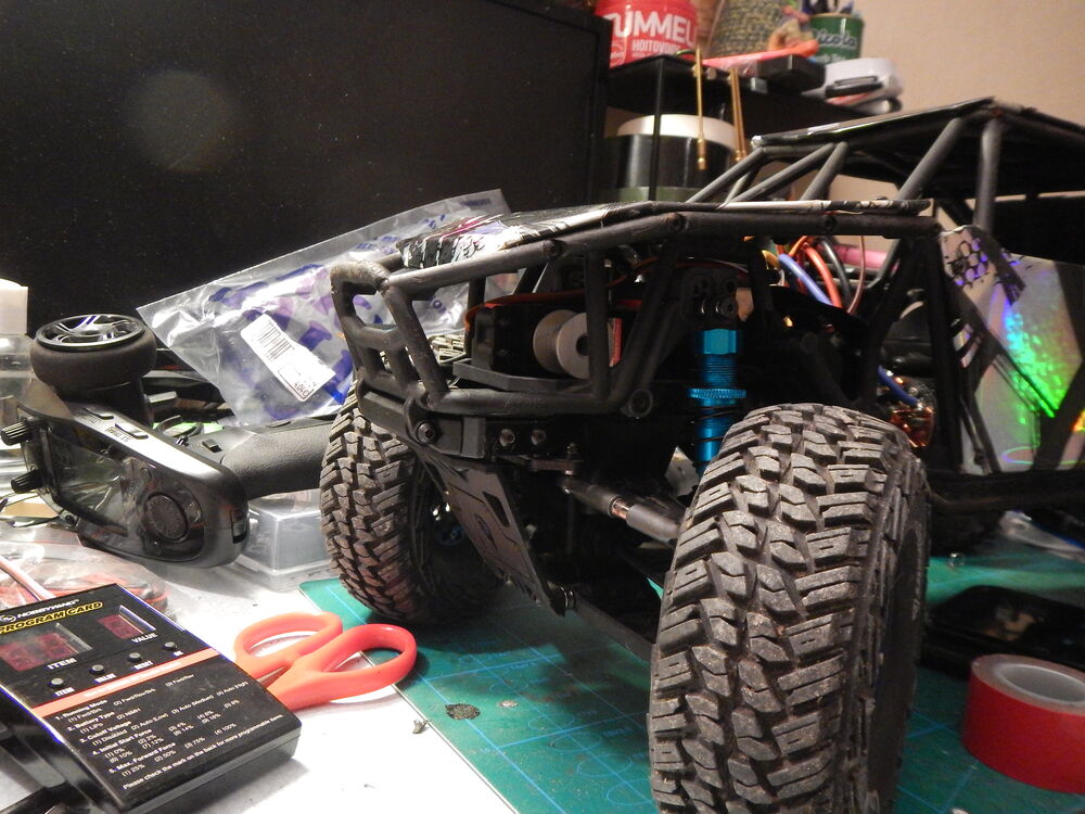

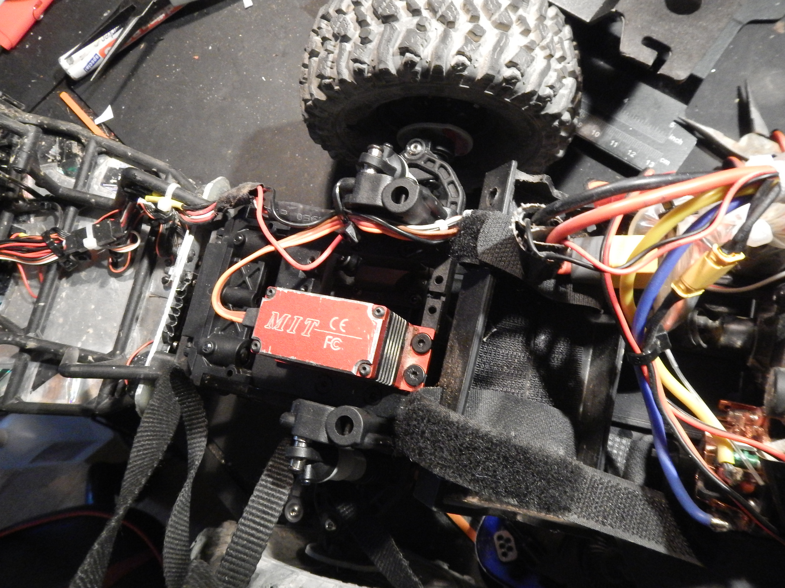

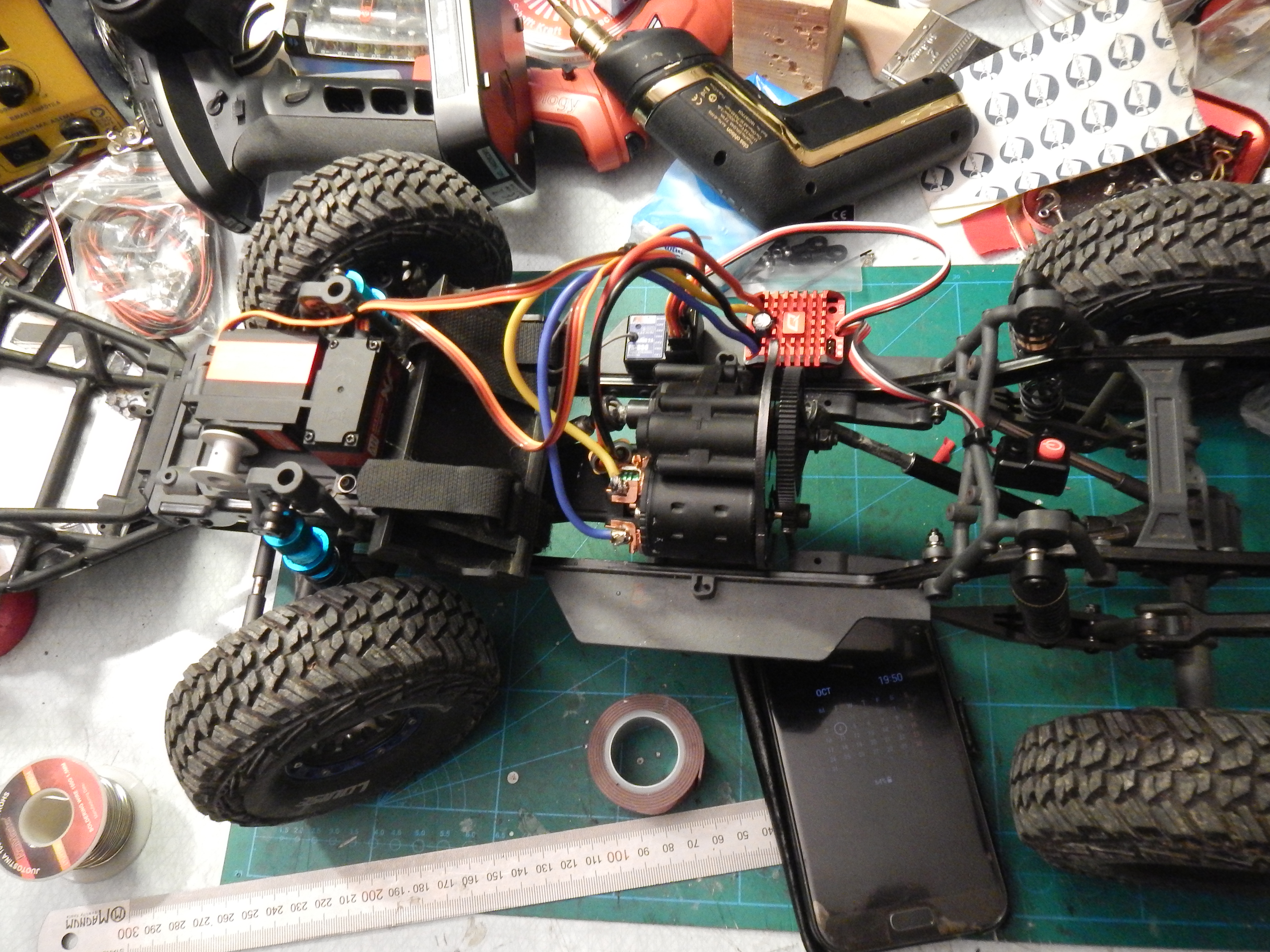

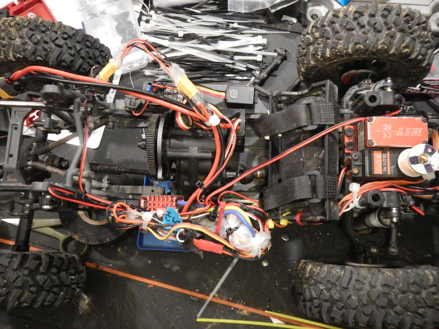

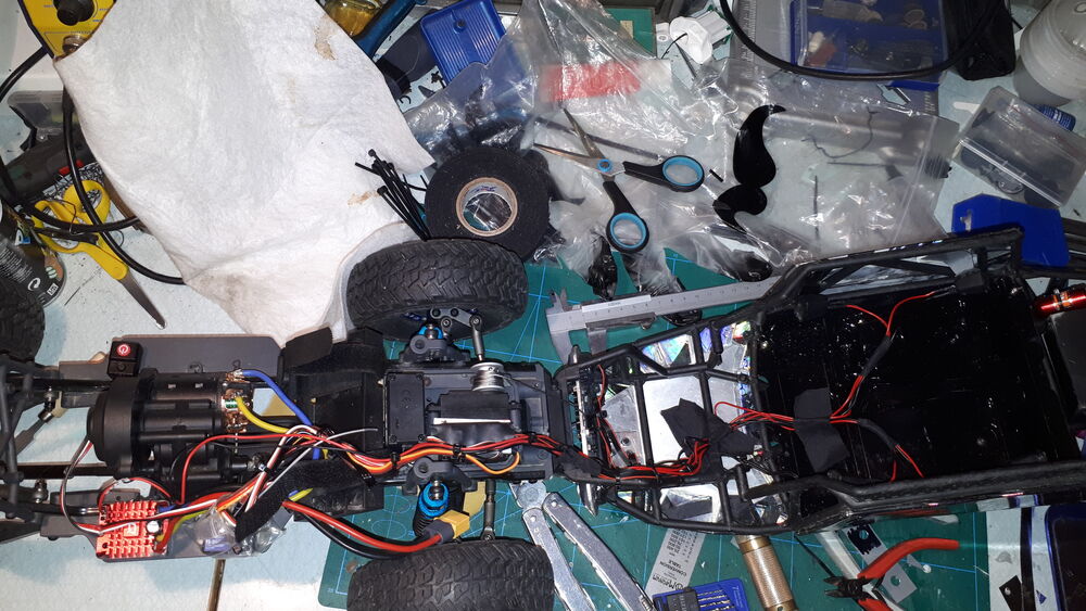

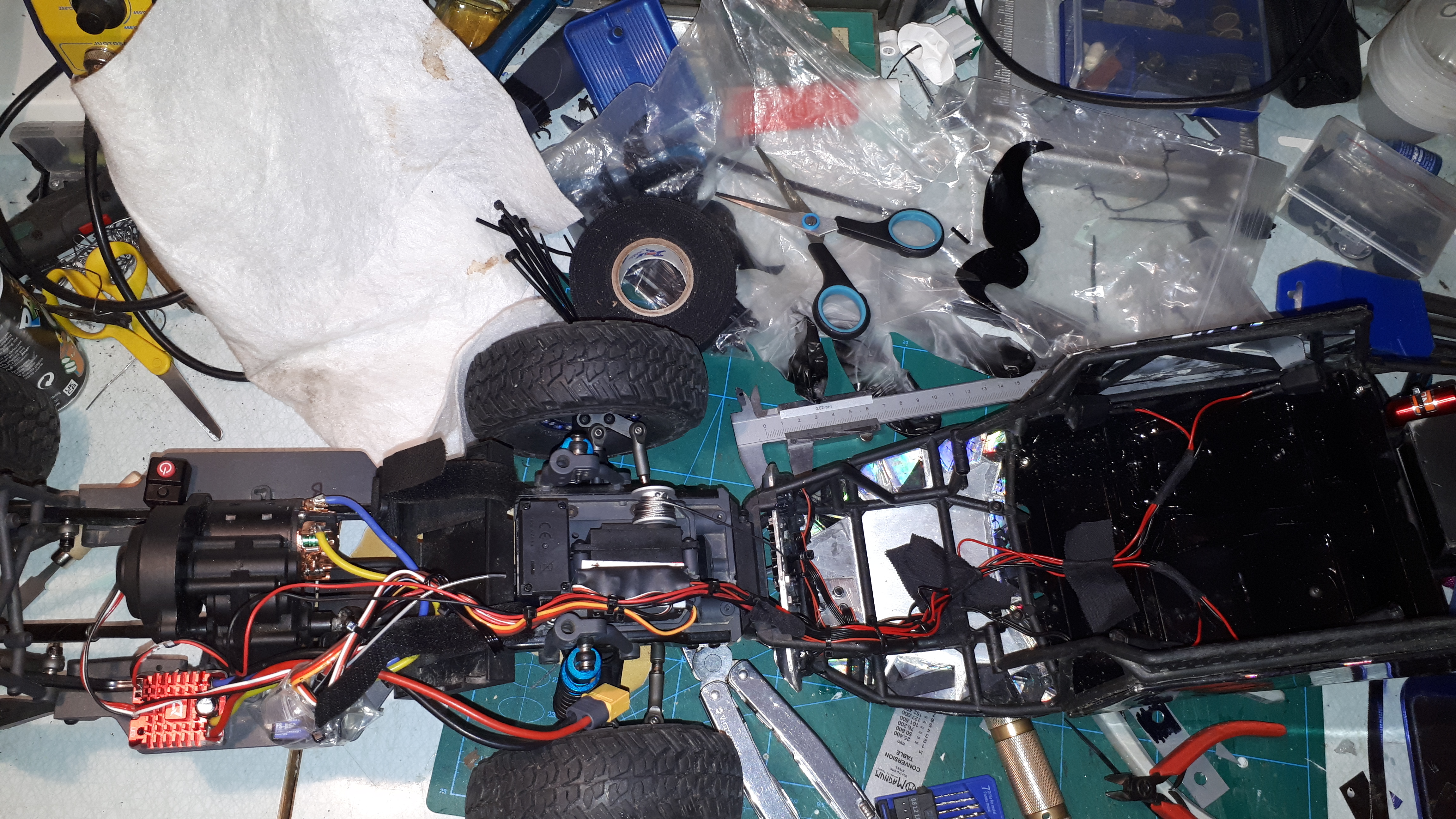

Asennus oli suht kivuton, paitsi et mulla niin paljon kaapelia ja kaks servoa keulalla oli aika paljon duunia etupäässä.

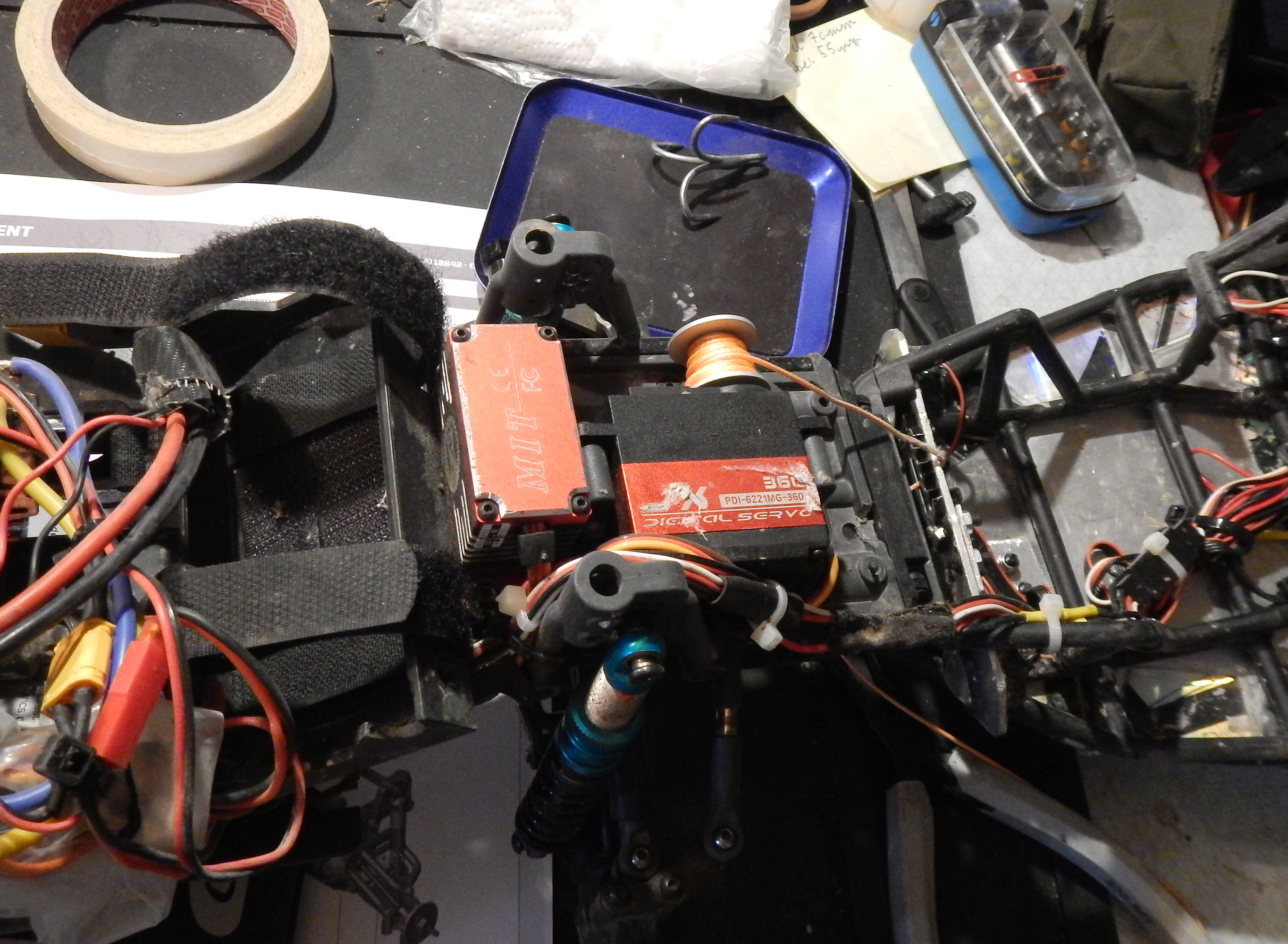

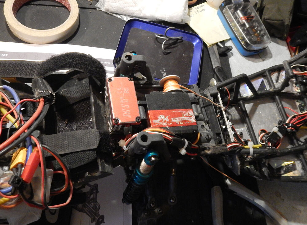

Vanha setuppi, ohjausservo kaukana takana ja vinssi edessä.

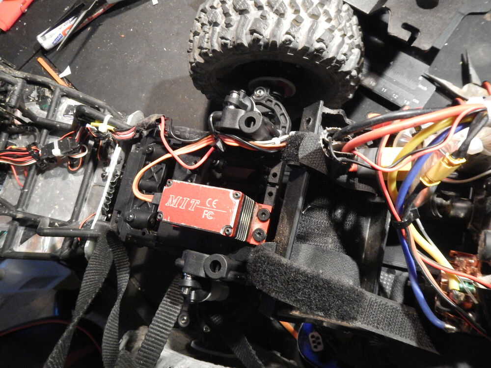

Uudessa ohjaus servo edessä, mutta en pystynyt laittaa vinssiä ku spooli päässä, joten pitää hankkia toinen vinssi, normikokonen vinssi ei mahdu, puuttuu noin sentti, matalaprofiili ehkä, mietiskelen myös muskelivinssiä.

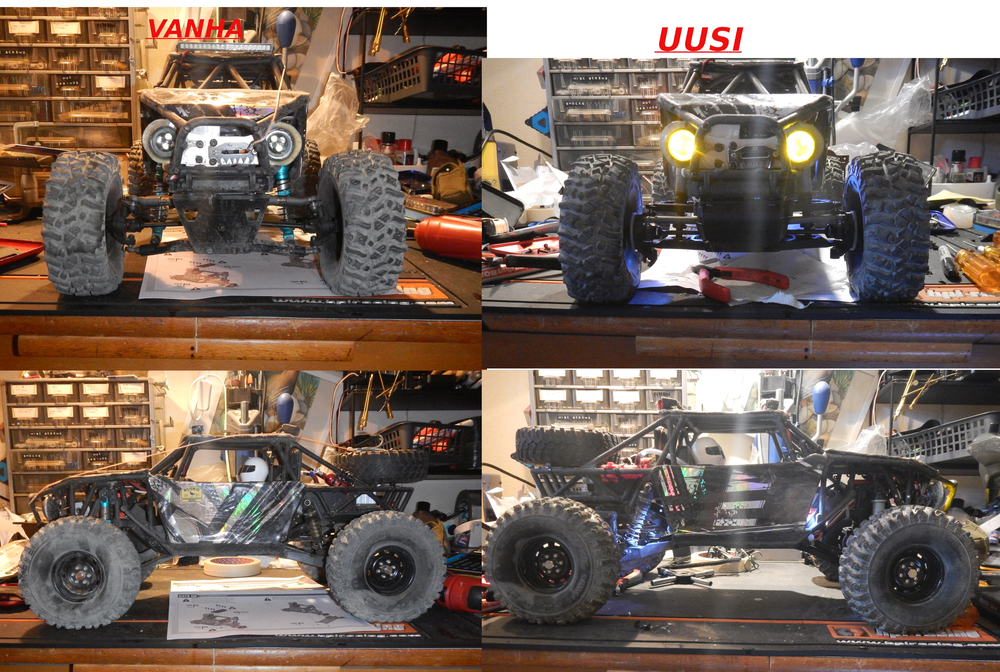

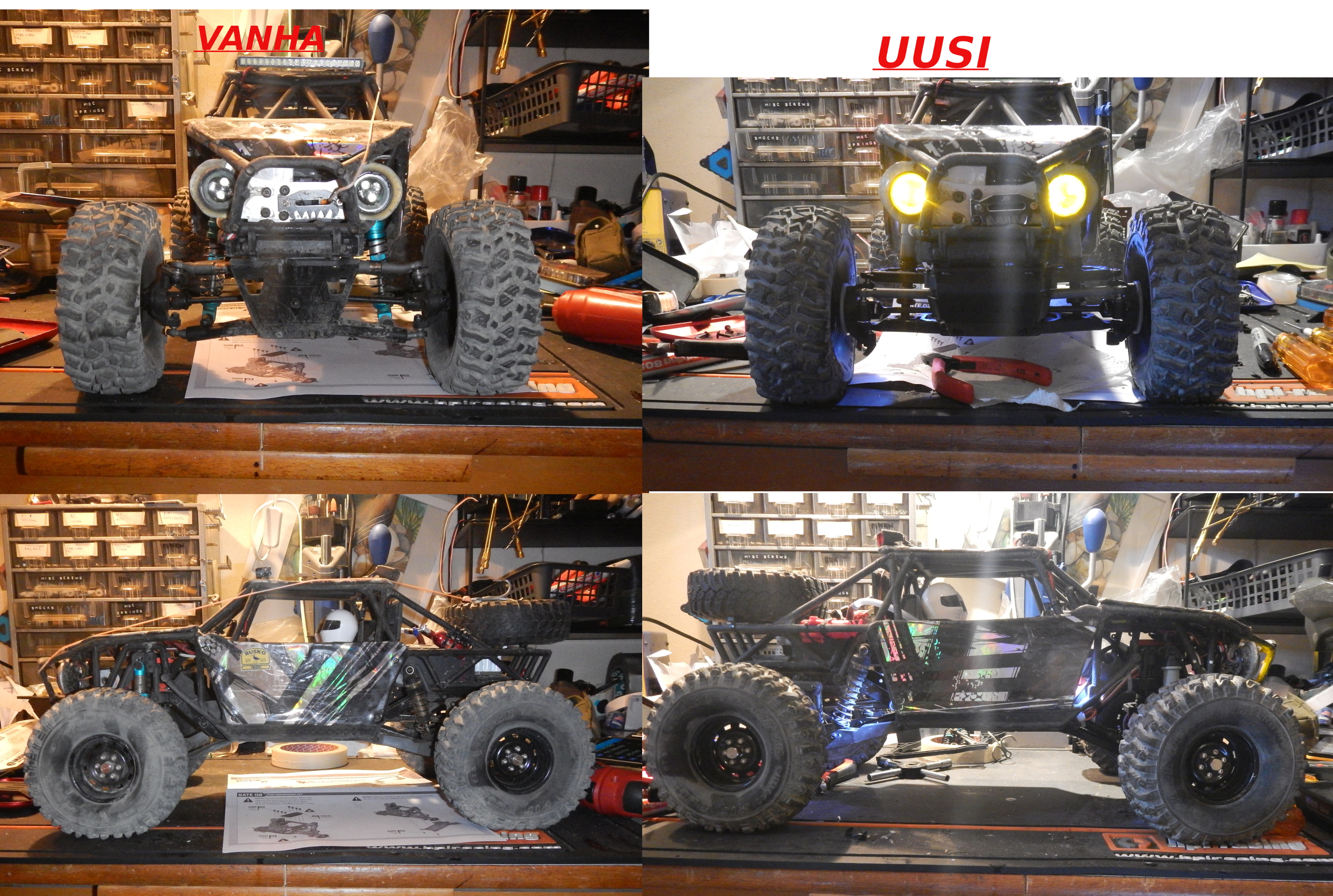

Suurin ero mitä huomaa IFS1 ja IFS2 välillä on se skidin kulma, vanhassa melkein pystyseinä ja huono maavara.
Uudessa pyöreämmät muodot ja parempi maavara, sekä ohjaus tiukempi. Täytyy viel mennä ajelulle sen kanssa.
Gatekeeperin SSD IFS diffikotelo meni IFS pösöön et toivottovasti kestää paremmin :-)
Uusimmista kuvista huomaa et laitoin alle mun vanhat 120mm Pitbull Rockbeastit, samalla levitettävät vanteet ja 10mm leventävät heksit, saa kattoa jos hieman overkilliä.

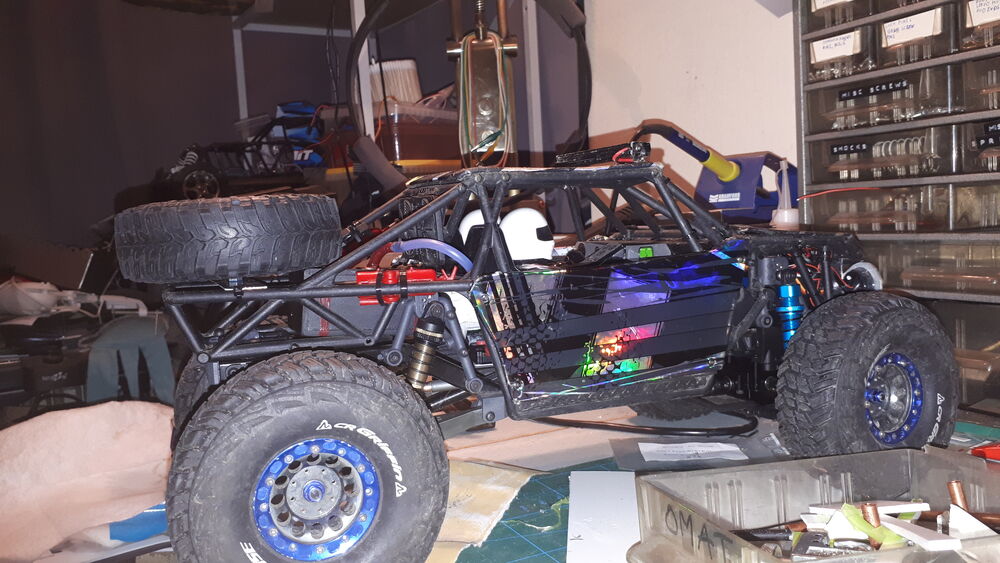

Re: Emmental Erikeeper IFS(Element Gatekeeper)
Pientä hiontaa pinnan alta :-)
Suurin muutos on radion vaihto RC6GS, 7-kanavaa kun ideoimassa meinaa johdot loppua.
Sekä Fusionin asentaminen. Ostin Fusion SE1200, muta ajossa hieman hidas, pitää kattoa isompi pinion tai 2-nopeuksinen laatikko tähän, tai isompi kv fusion.
Usko tai älä, tämä on johtojen siistimisen Jälkeinen kuva!
1080 pyörittää vinssiä.

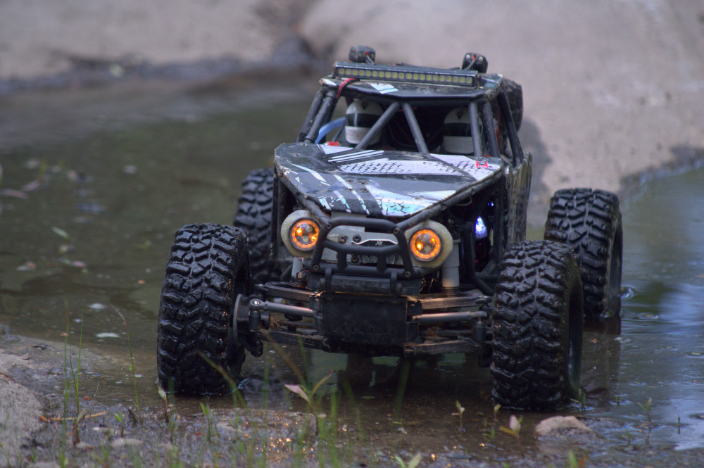

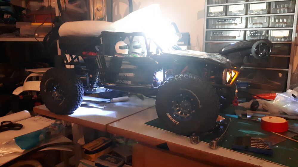

Keulaan asensin uudet muovit häkkiin kun oli hajonnut kolmeen osaan, samoin Injorasta Kivivalot(rocklights). Päätin laittaa että aina päällä.
Tänään menin pieneelle ajelulle, on Fusion kiva, mut sais olla nopeampi ku 1200kv!

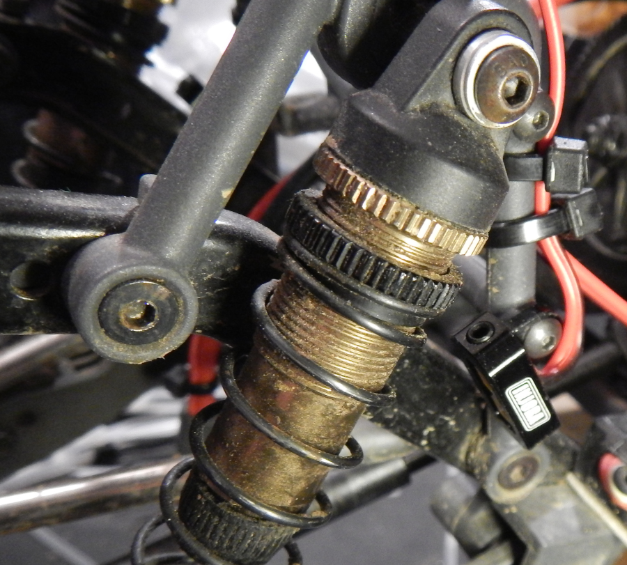

Mietin ainakin jäykemmät jouset eteen, ja hieman pehmosemmat insertit RockBeasteille, nykyään muistaakseni Prolinen dual-staget. Ehkä injoran silikonit ku vedenkestävät.

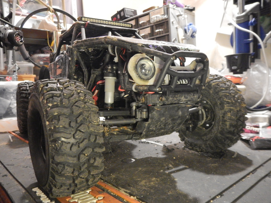

gatekeeper trail 1.jpg (170.94 KiB) Katsottu 2804 kertaa
gatekeeper trail 2.jpg (174.47 KiB) Katsottu 2804 kertaa
gatekeeper trail 3.jpg (185.11 KiB) Katsottu 2804 kertaa
