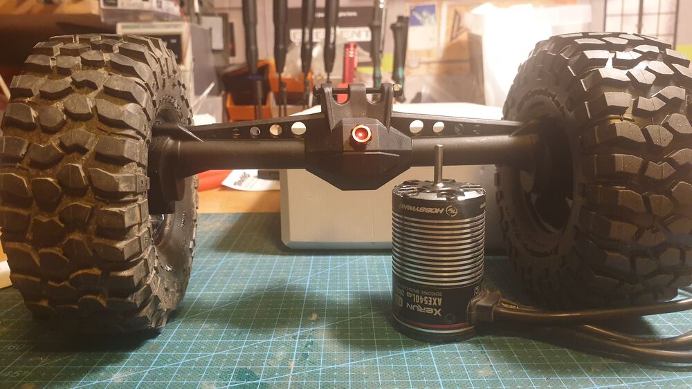

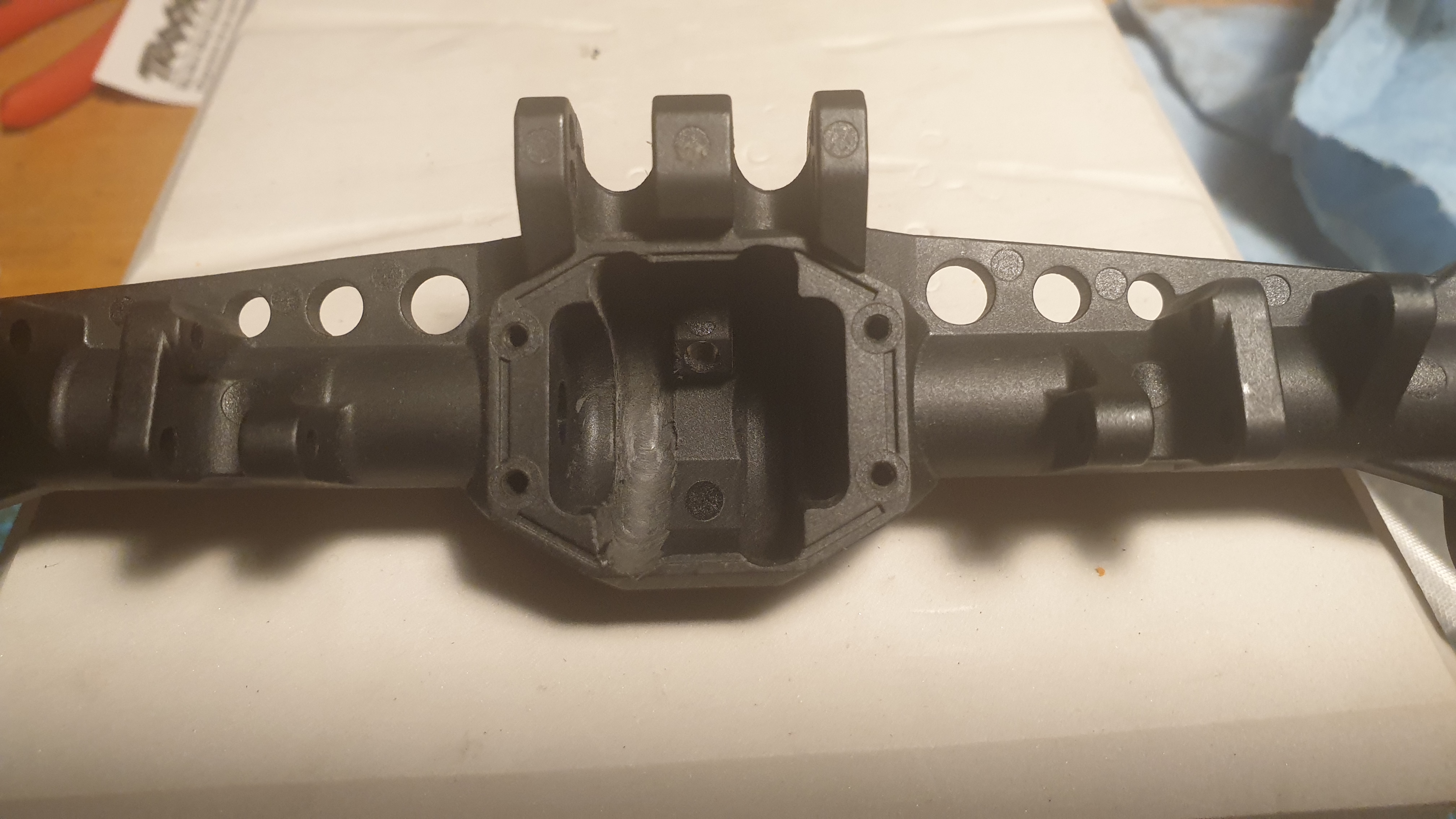

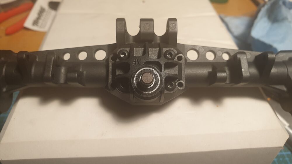

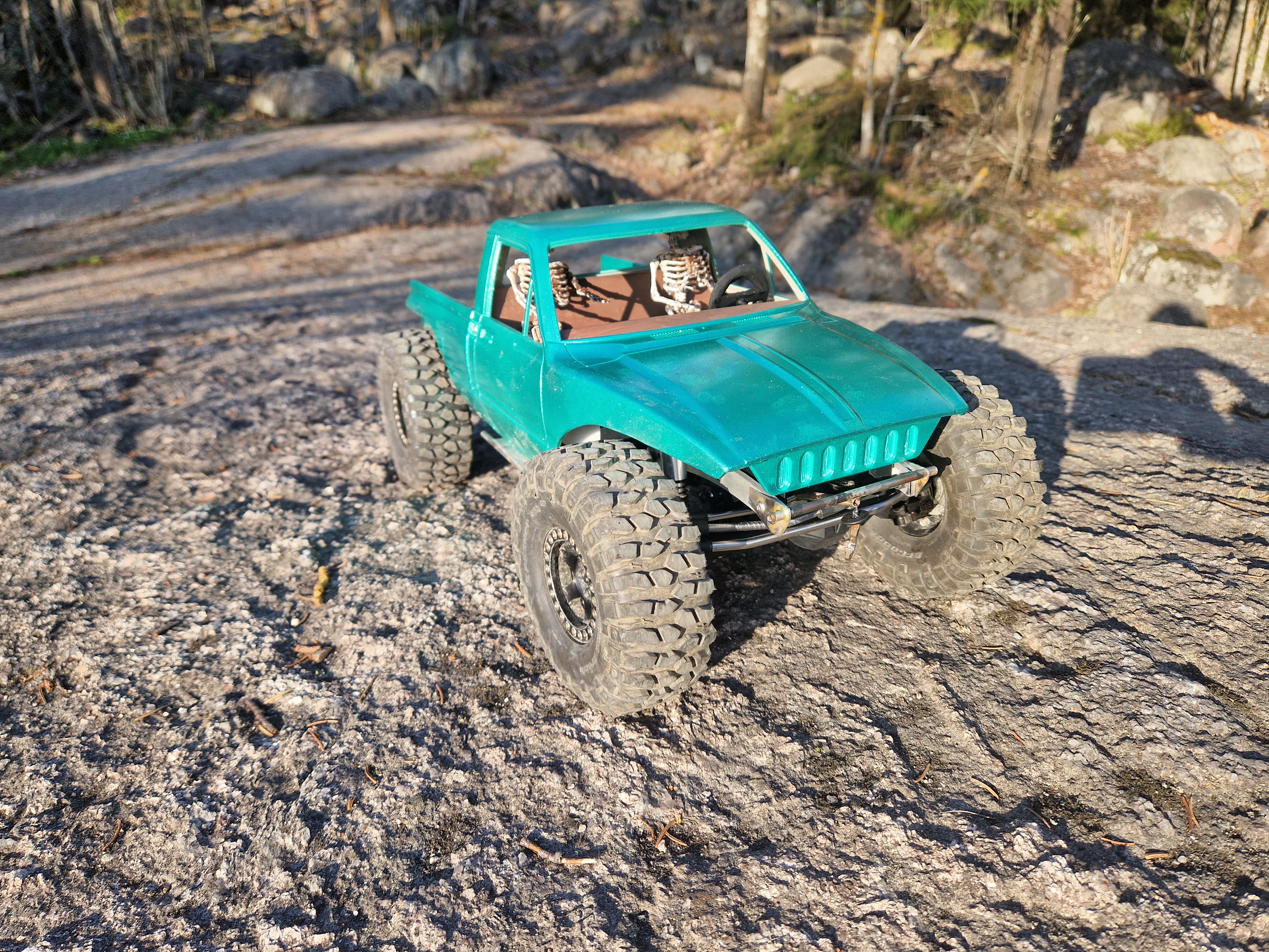

Nykyään kai on kova juttu laittaa autoon eteen suora akseli ja taakse portaali.

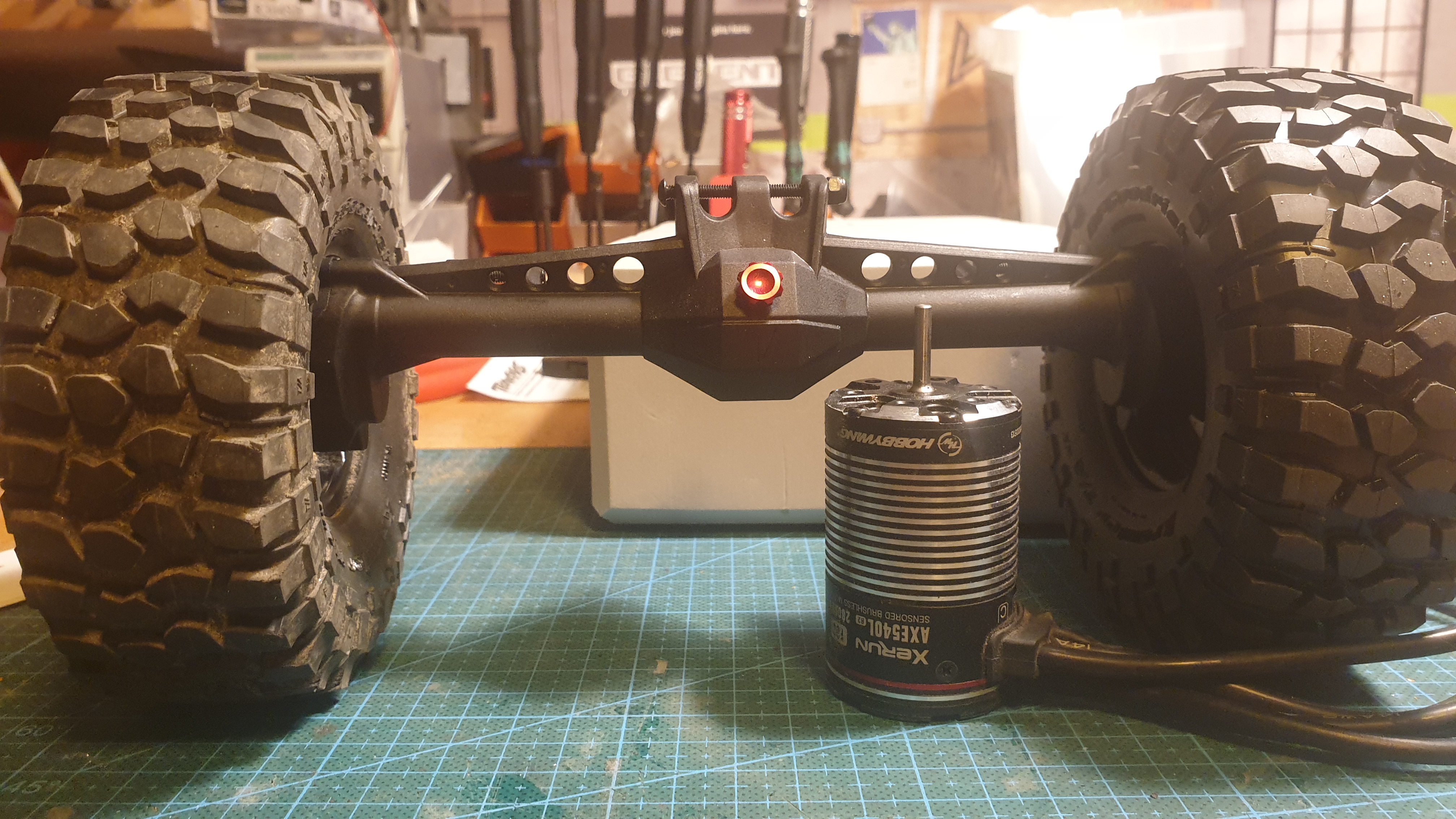

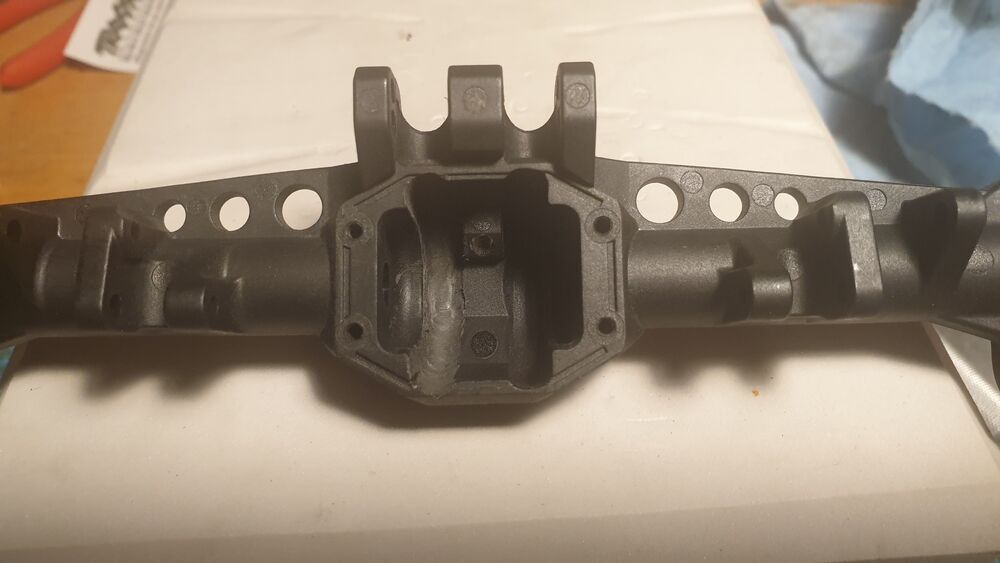

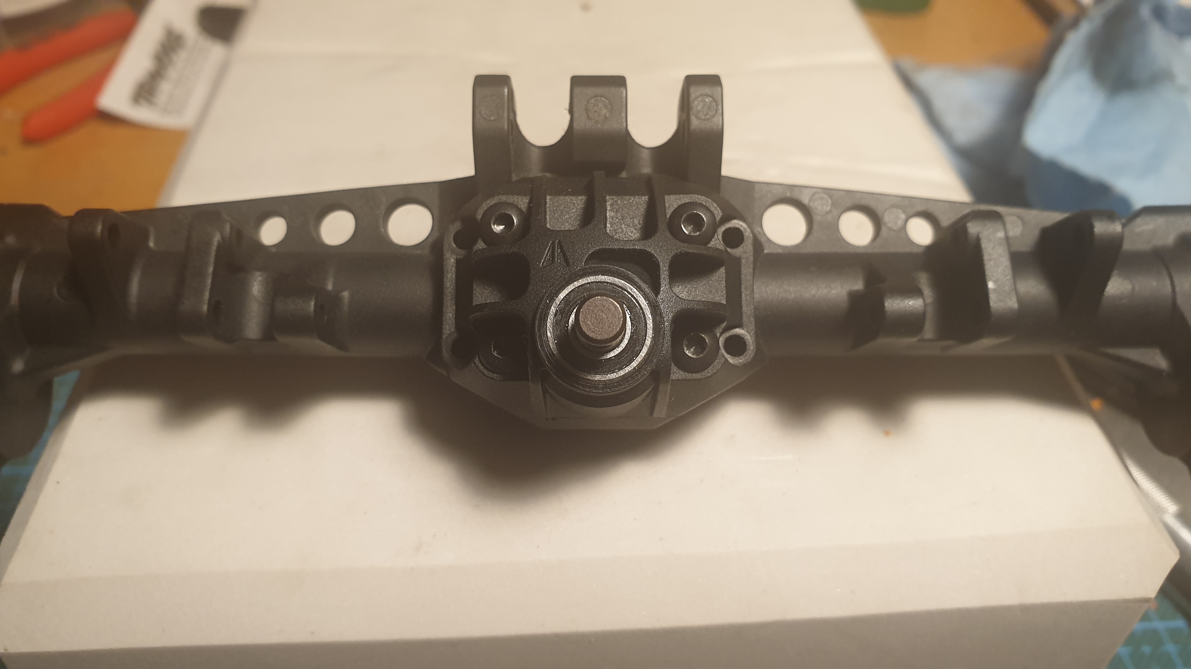

Aloitetaan siis hankkimalla VP F10 portaali ja silputaan sitä dremelillä niin että murikan rattaat saa asennettua väärin päin.
Kardaani toki lähtee nyt alareunasta, mutta maavaraa löytyy. Se kai näiden portaalien idea vähän onkin. Leveyttäkin on vähintään riittävästi. Vanteissa on kapeimmat hubit, joilla pyörät mahtuvat pyörimään. Voi olla että kokeilen vielä 2.2" vanteita, jos niillä saisi perää kapeammaksi.

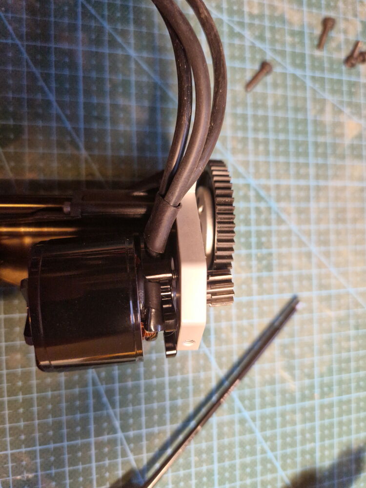

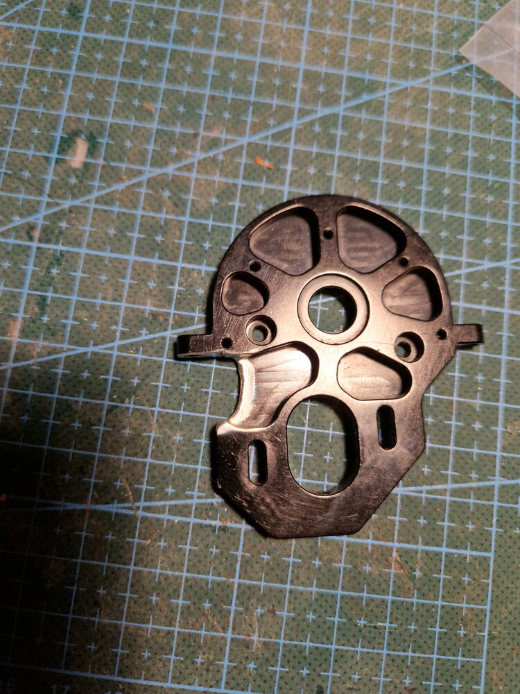

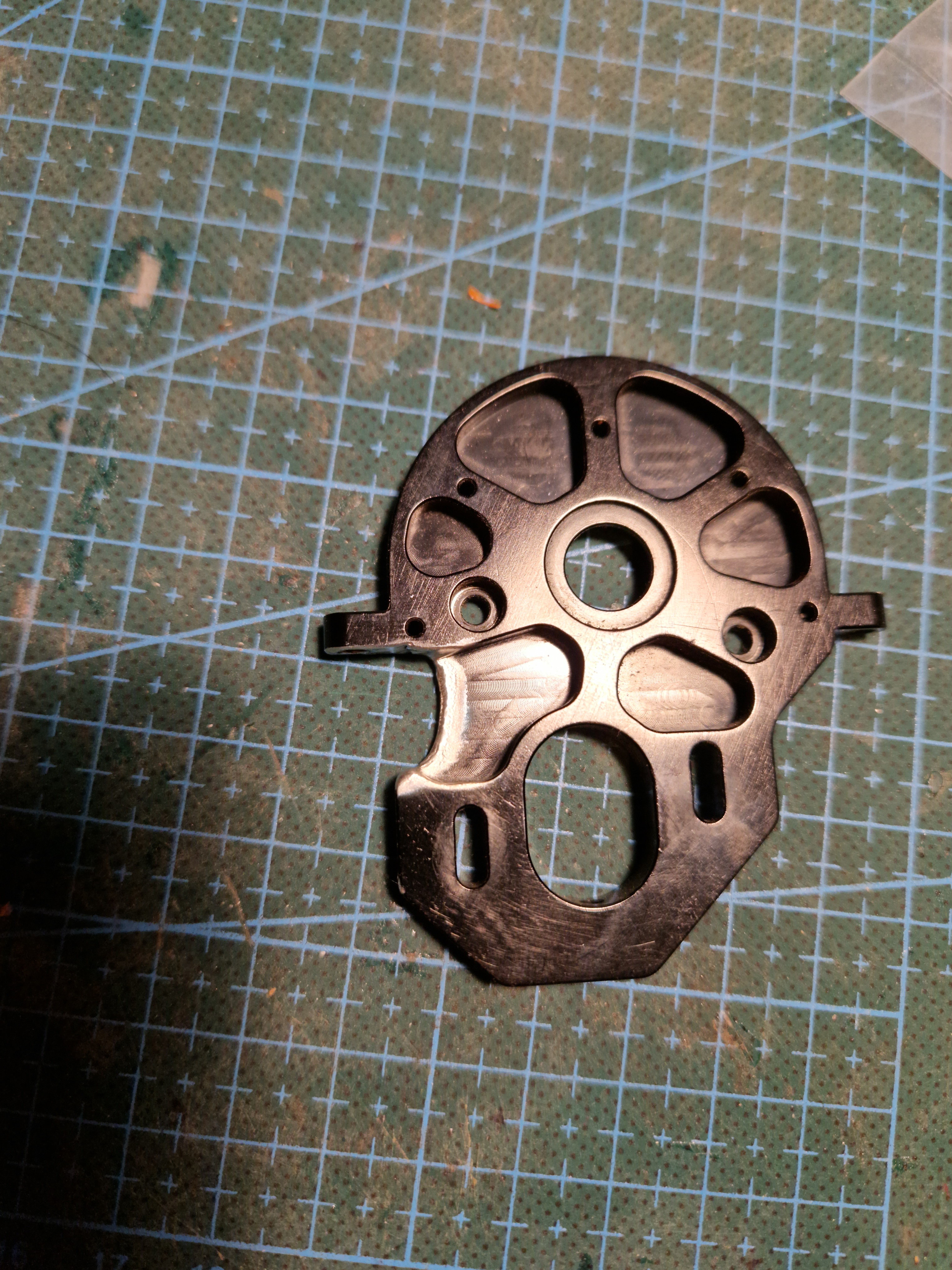

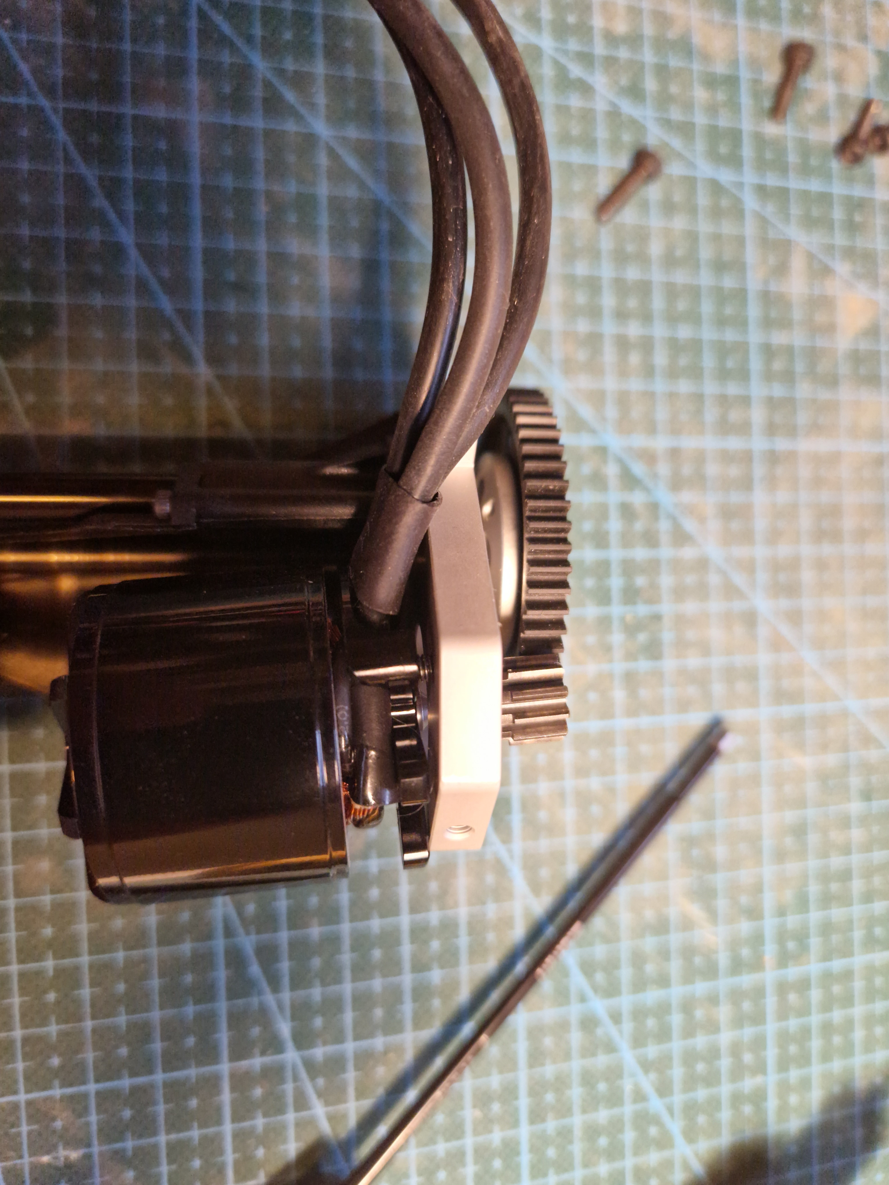

Seuraava muokkaamista vaati osa on VFD vaihteiston moottorilevy. Holmesin Revolverista johdot lähtevät omituisesti kulmassa kohti moottorin kiinnityspintaa.
Tästäkin selviää samalla dremelillä.
Etuakselina VP F10 suora ja runkona alumiininen G-Speed V3.
Alunperin suunnittelin koriksi viime kauden peltijeeppiä, mutta kun sitä ei enää nykysäännöillä lasketa kovaksi koriksi, niin eipä taida olla järkeä sitä laittaa. Maksimipisteetkin pudotettiin -50 pisteeseen, joten hieman alkoi lexan kiinnostamaan. Toki pelkästä ajatuksestakin tulee likainen olo, mutta lähellä on nyt Pro-Line Cliffhangerin tilaaminen.

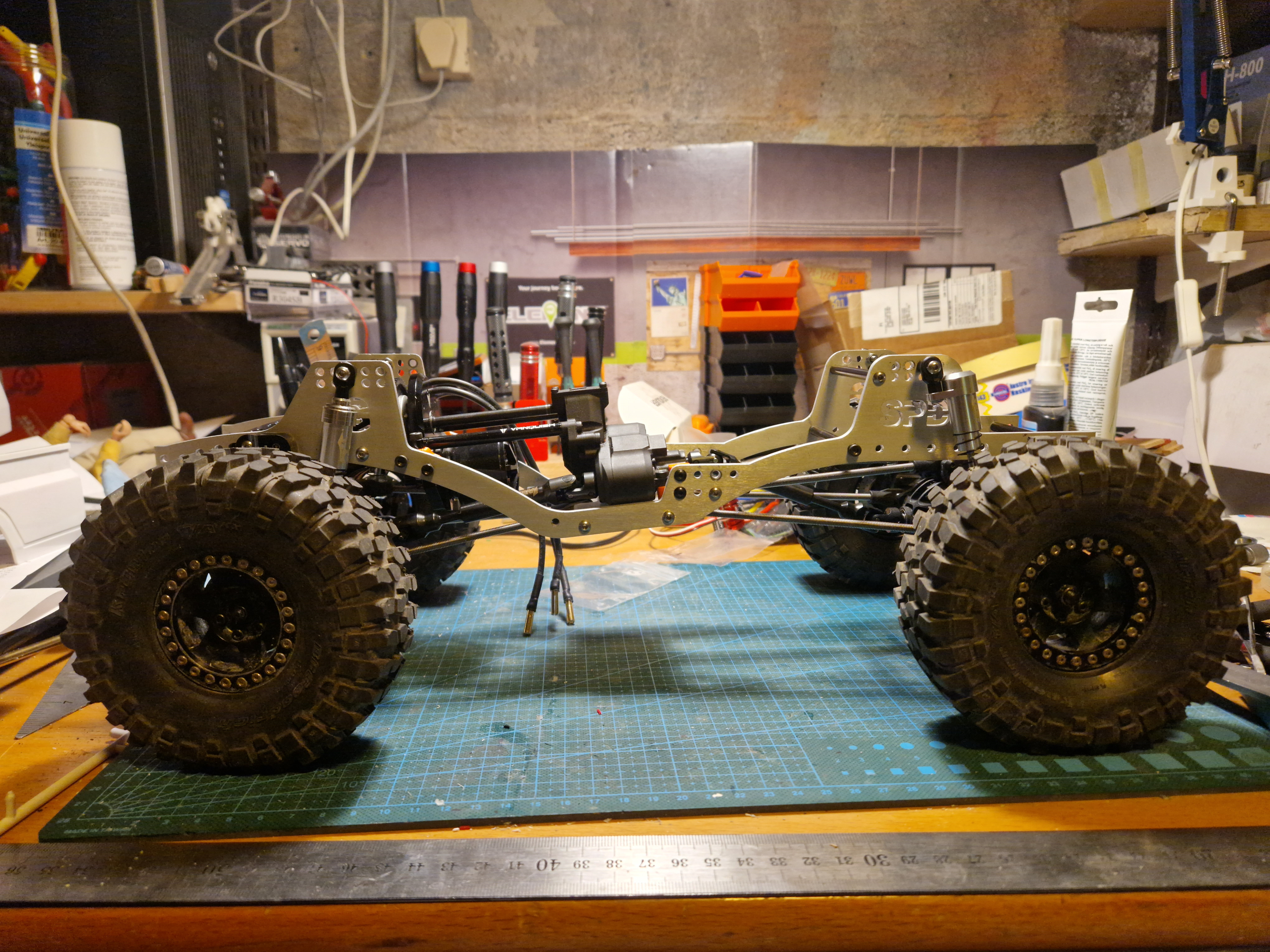

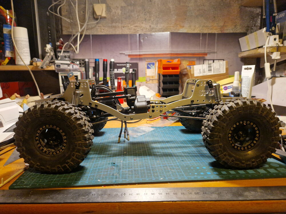

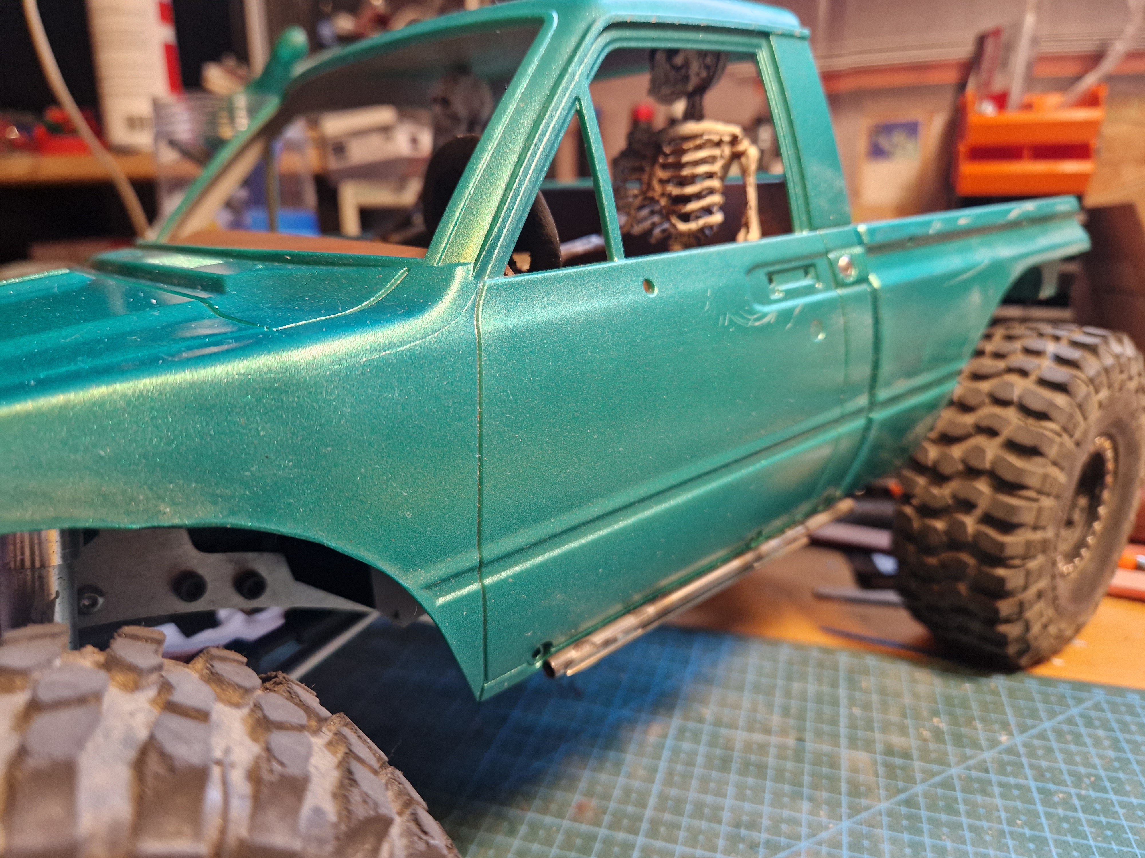

Tämmöinen tästä nyt sitten tuli.
Slidereiden kanssa tuli joku mittavirhe ja ne jäi ihan liian leveiksi. Tein vielä äkkiä uudet vähän fiksummin. Jos eivät nyt ottaisi jatkuvasti kiinni.
Paino ilman akkua nyt 2940 g
Etupuskuria voisi vielä hieman muokata ja tuoda taaksepäin. Jousituksellekin pitää jotain parannusta kehitellä. Nyt joka kulmassa on Dravtechin mediumit, jotka tuntuvat hiukan turhan jäykiltä takana. Toisaalta softit olivat ihan liian löysät.
Sähköistä Holmesin Revolver V3 ja CrawlMaster Mini ESC V2 toimivat todella mukavasti. Erittäin hyvä drag brake ja todella hyvä kontrolli hitaassa vaudissa. Voimaakin on niin että ihmettelen jos ei jotain mene vielä rikki.
Ohjausservona SHV500 LP tuntuu hieman voimattomalta. Tilaa on kyllä normaalikokoisellekin, jos vääntöä pitää saada lisää.
Pisteitä tuli -52

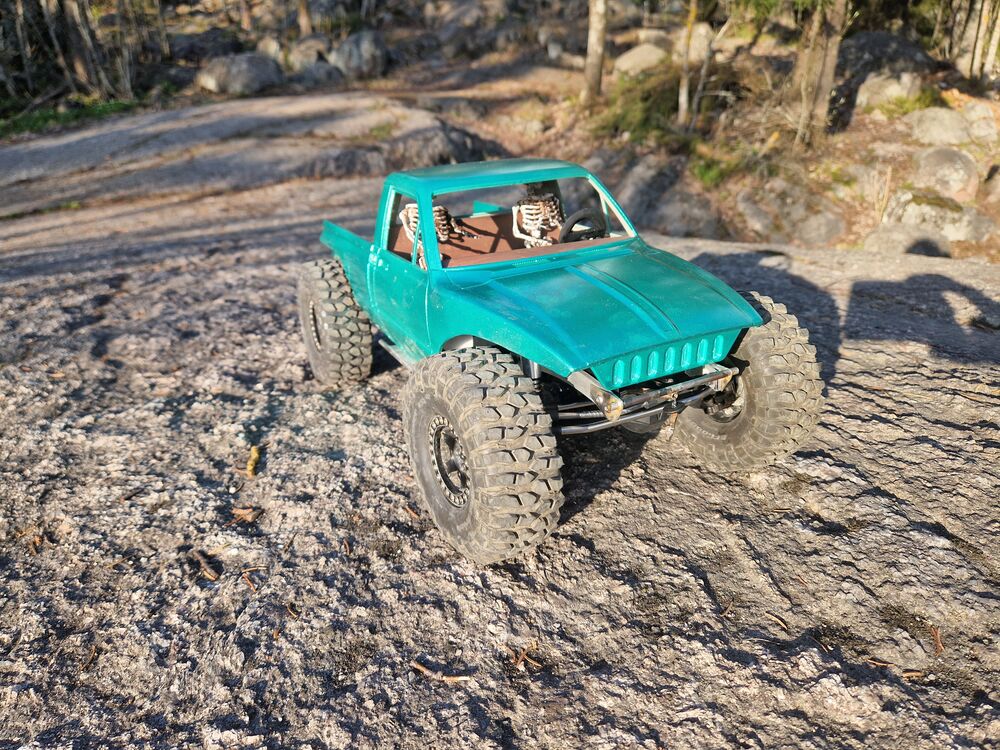

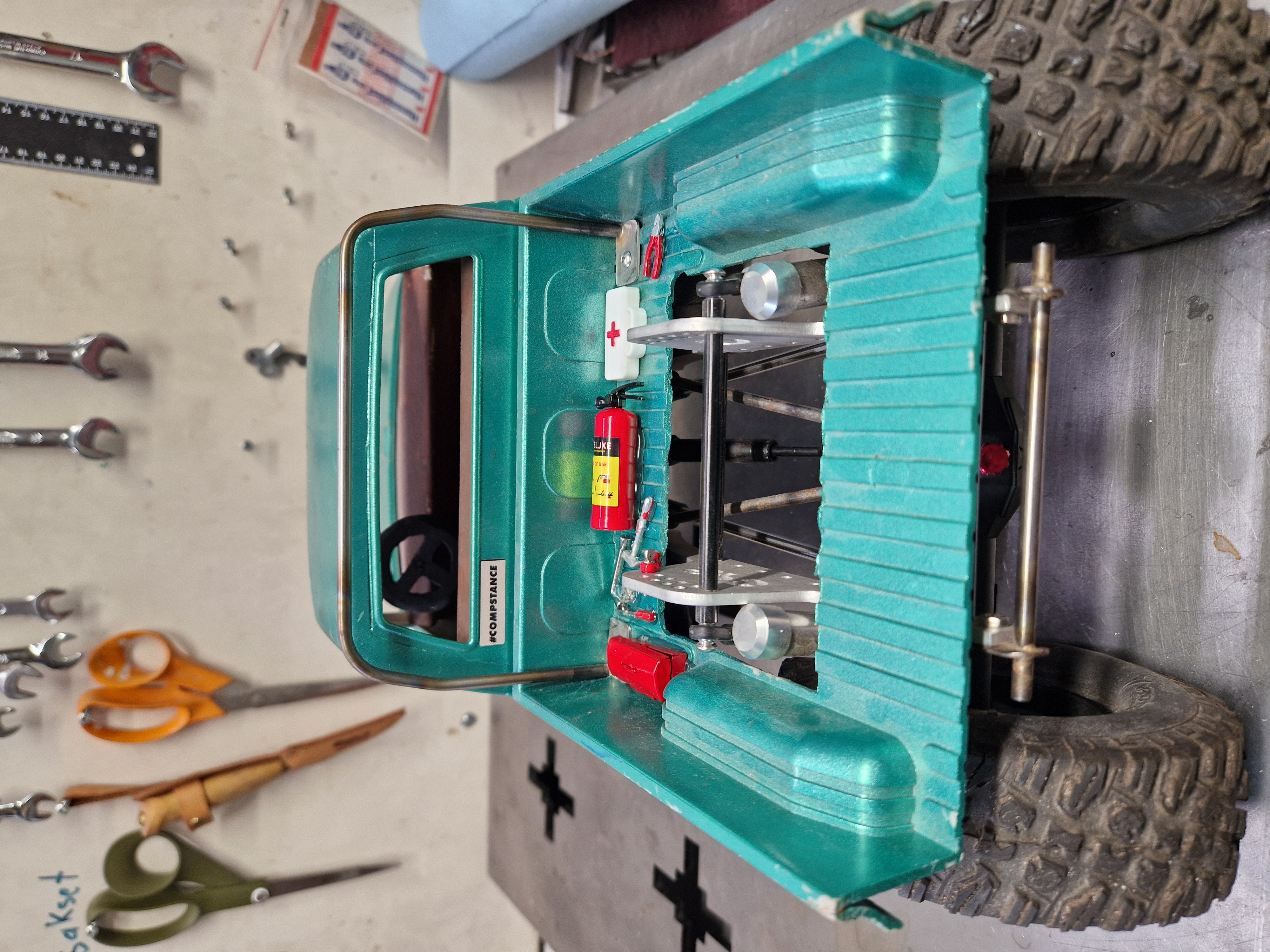

Tähänkin pientä hienosäätöä uusien sääntöjen johdosta. Uusi hieno ja kiiltävä lavakaari sekä työkalut ulos pakista.
Scale-pisteet -40:

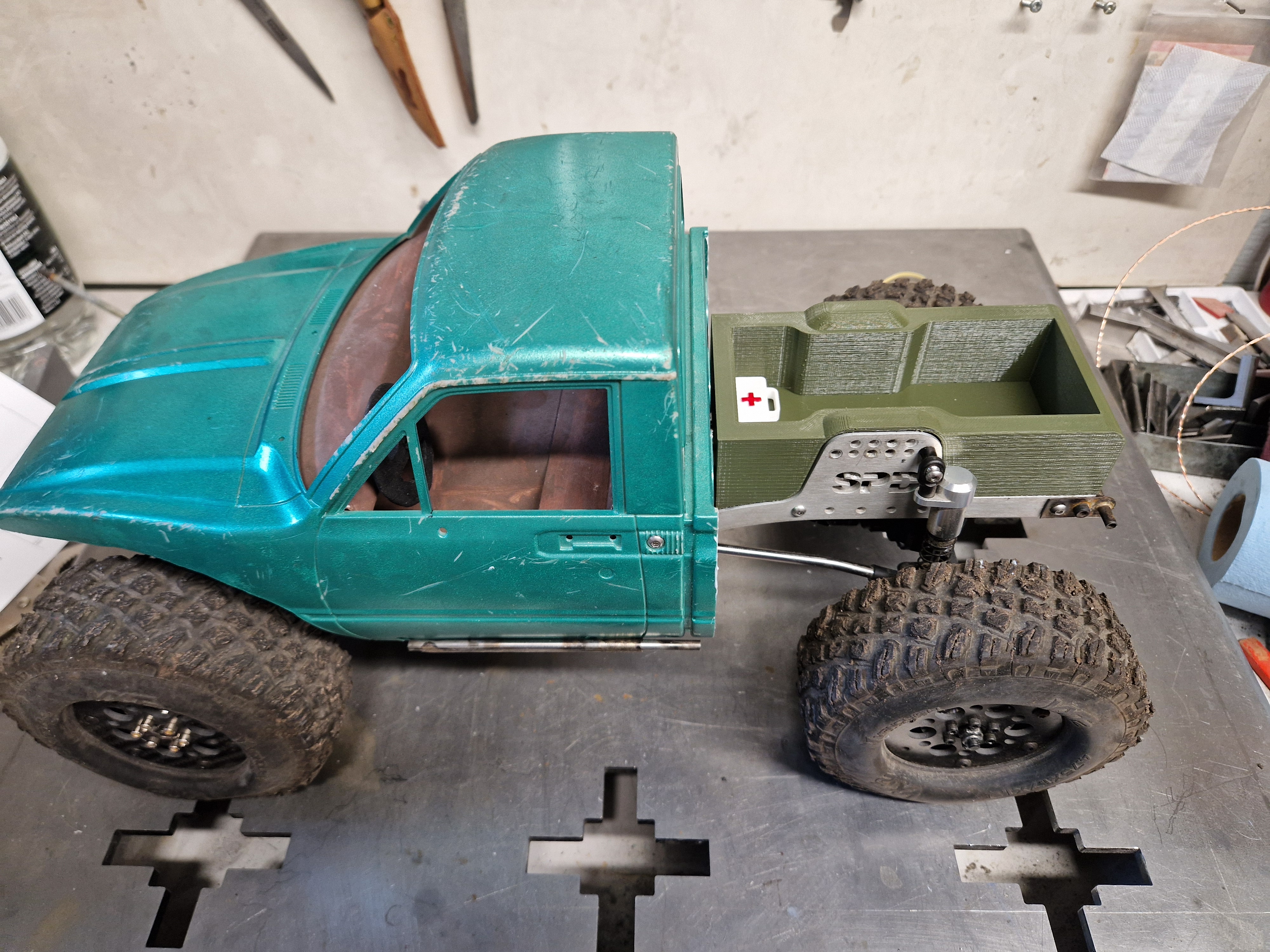

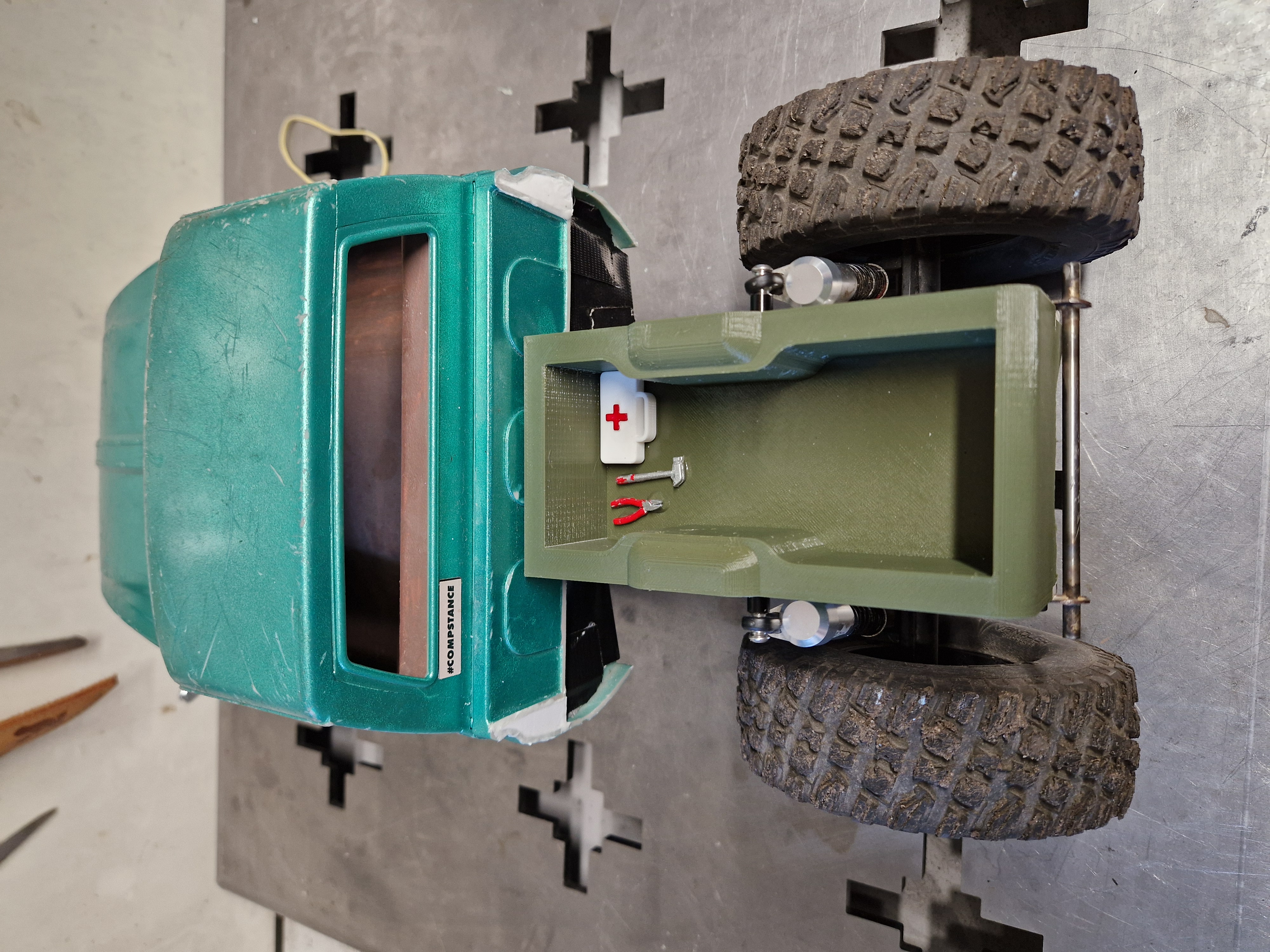

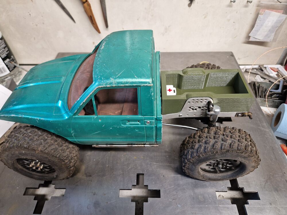

tuubi
Viestit: 240
Re: C2 puoliportaali
Viesti Kirjoittaja tuubi »

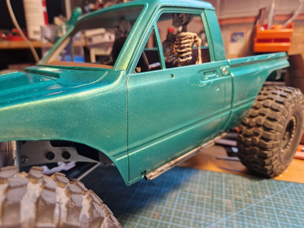

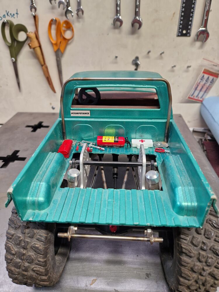

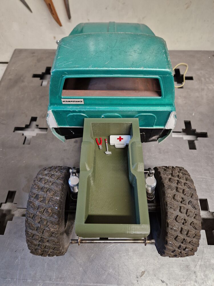

Tulostin sitten kovan ja syvän lavan tähän kun ei pelkkä ohjaamo olekaan sallittu. Ylhäältä katsottuna uusi lava peittää alle 60% vanhan peittämästä alueesta. Scalepisteitäkin tulee niin että voisi vaikka siirtää servon akselille. Erityisesti tykkään siitä että tästä saa myös sisälokaripisteet kun rungon ja korin välissä ei ole tyhjää.

Viestit: 1018
Nyt on komia lava 💪 Alkaa jollain tavalla muistuttaa omaa Sorrca Ryderin lavaa, mutta tää hipoo vielä enemmän rajoja 😁
