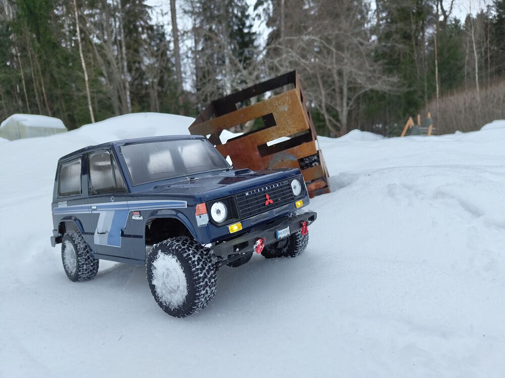

Viikonloppuna ehdin vähän ajelemaan sentään kun pihakin alkaa olemaan sula. Sen verran ehdin ajaa, että sain renkaat sotkettua mudalla, niin ilmeisesti ohjausservo hajosi. Oikealle kääntäessä kääntyy renkaat normaalisti mutta vasemmalle kääntäessä nypyttää. Kaverilta onneksi löytyi joku satunnainen servo ylimääräisenä niin pääsin sen vaihdon myötä takapihaa ja sieltä avautuvaa metsää koluamaan.
Olihan se odotettavissa että tuo orkkisservo antautuu, pitänee hiljalleen alkaa miettimään vahvempaa servoa.

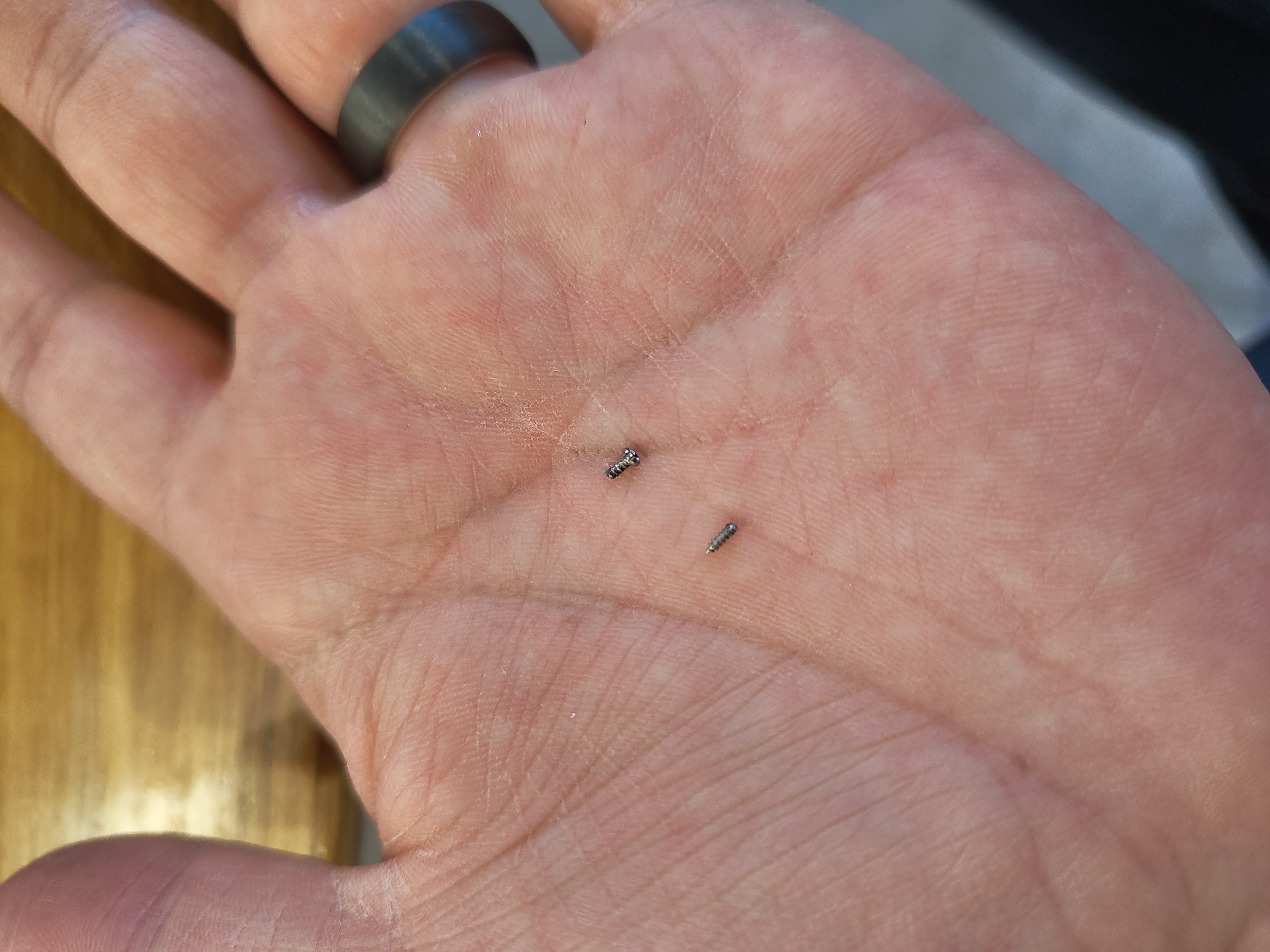

Viikonloppuna Pajero sai "Talmut" keulaan, täydentää kasarilookia kivasti. Ruuvit oli pirun pieniä ja pehmeitä, onneksi oli pari ylimääräistä. Yhden onnistuin vääntämään mutkalle ja toisen katkaisin muoviin ruuvatessa. Kytkin keltaiset palamaan koko ajan ja siirsin ajovalot erillisen valokontrollerin taa, jotta saa napilla päälle ja pois. Tuossa vaan on kaksi inputtia ja jotain vilkutustoimintoja joita ohjataan erikseen, niin sitä nappia saa kyllä painella ihan riittävästi. En oo onnistunu löytämään tuota yksinkertaisempia kontrollereita, onko sellaisia edes? Pärjää tuonkin kanssa mutta aina kivempi ja "scalempi" olis jos ei valot alkais yhtäkkiä sykkimään tai vilkkumaan.

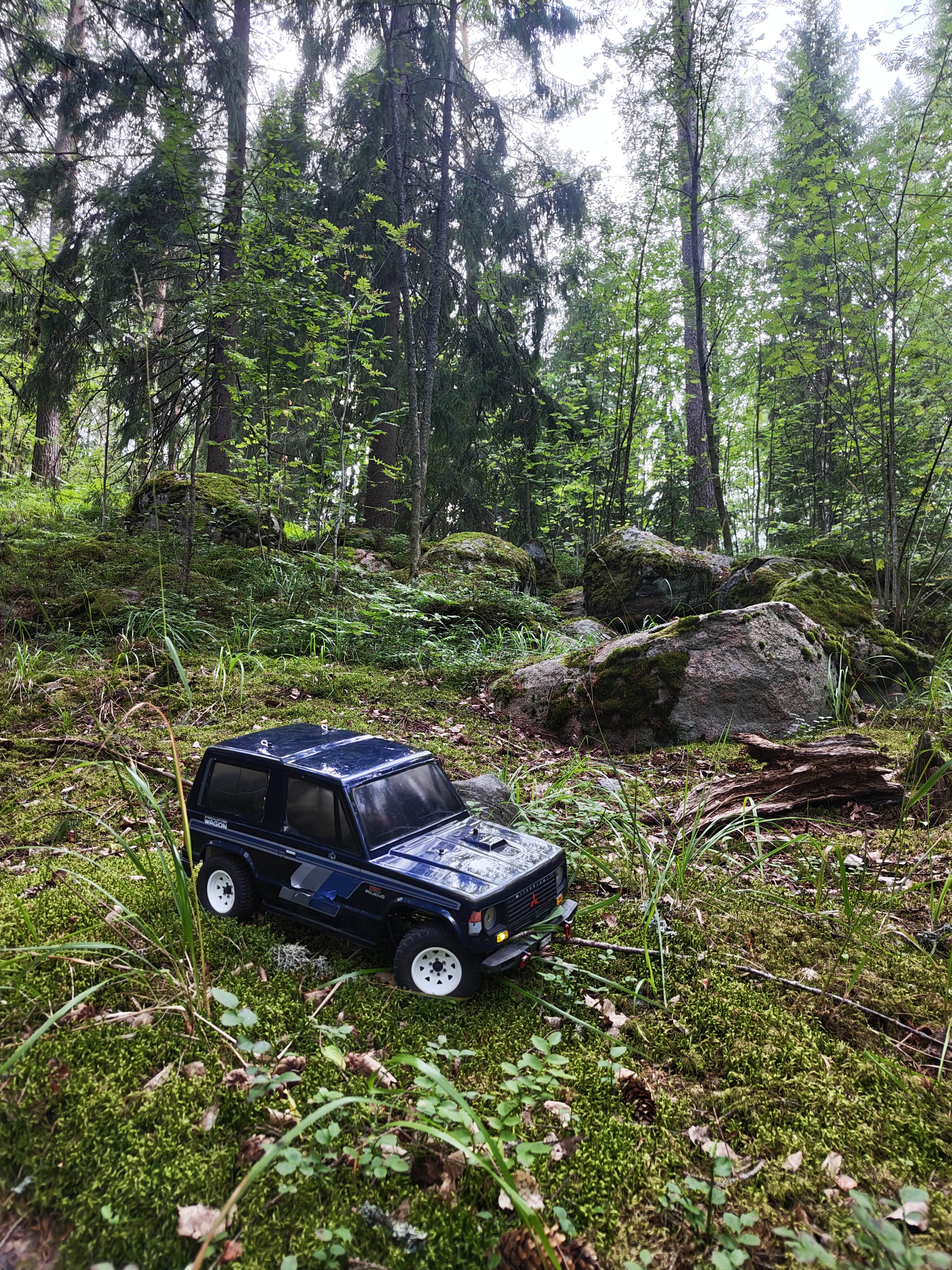

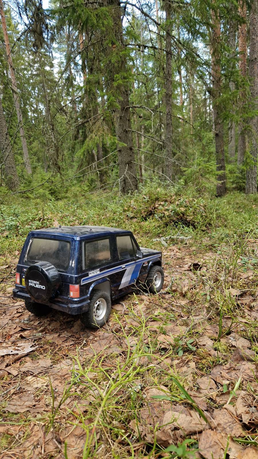

Kotipihan polkuja ihmettelemässä

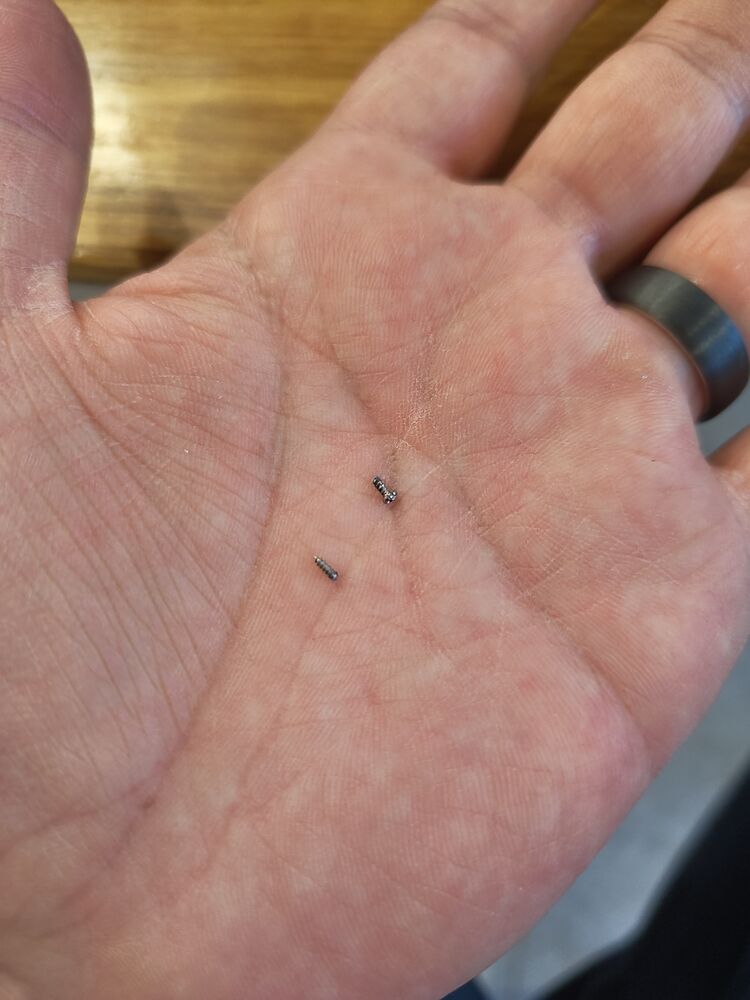

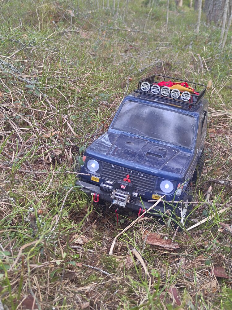

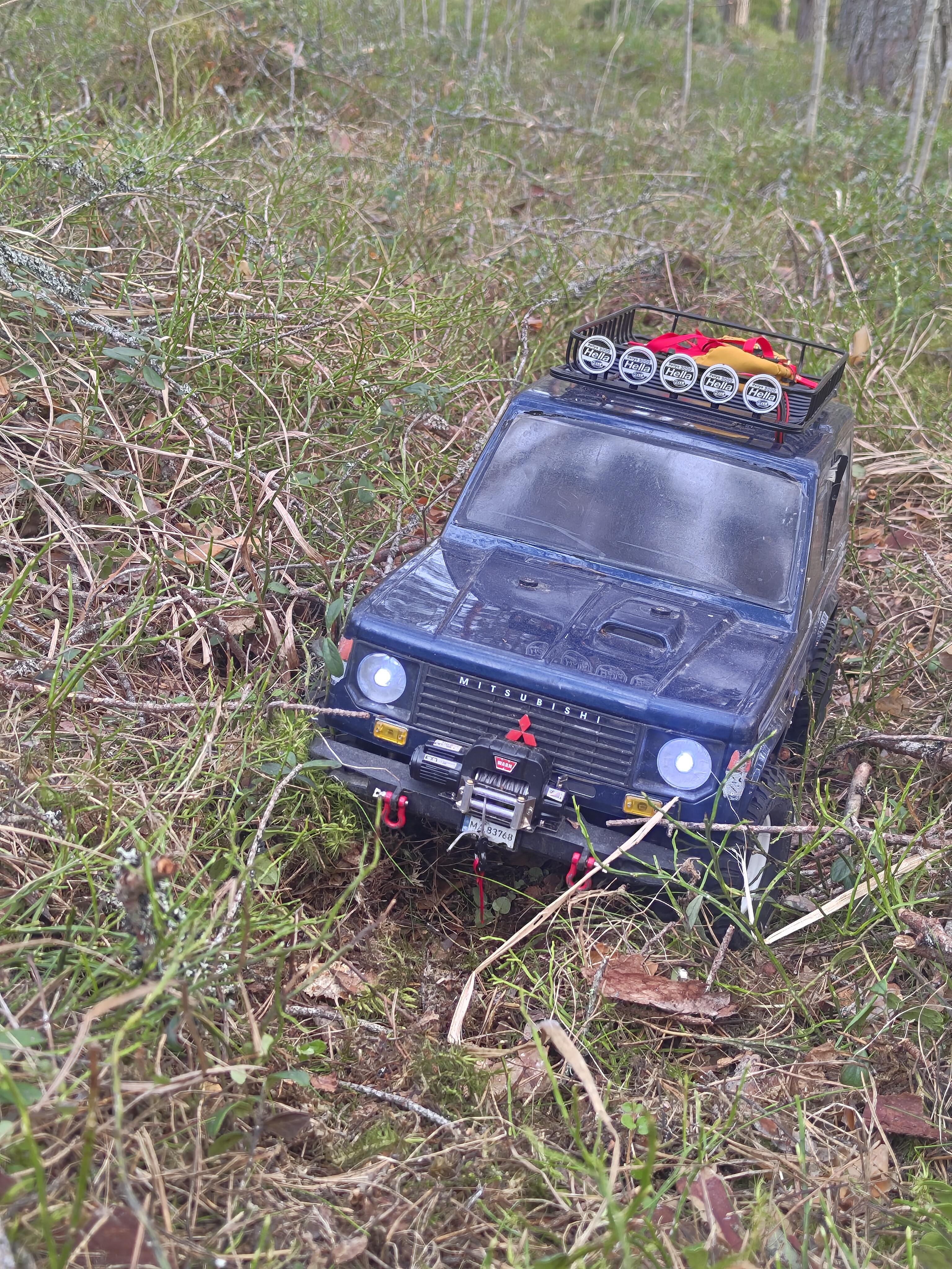

Pieniä ja pehmeitä on kiinalaiset ruuvit!

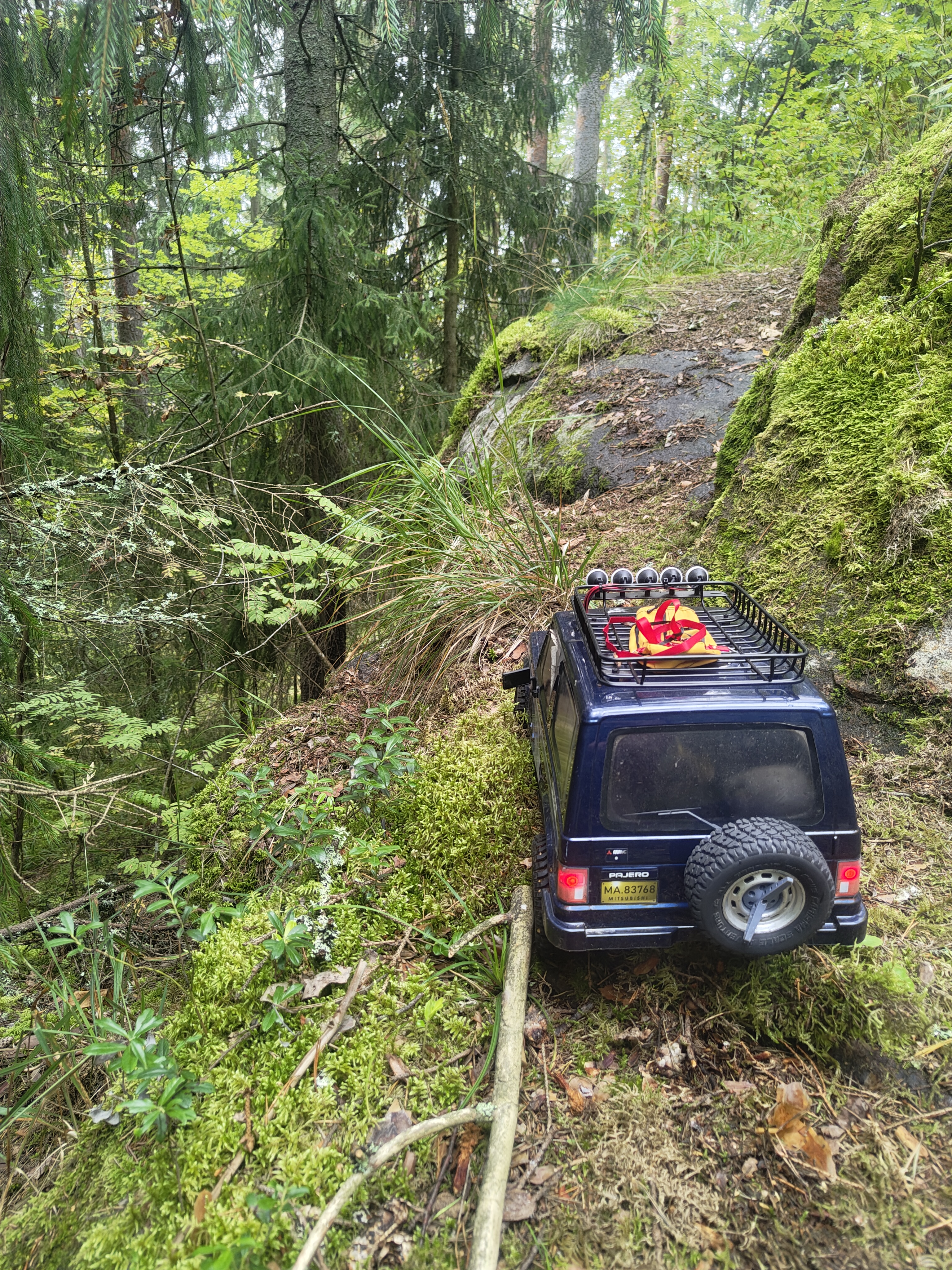

Lopuksi vielä kuvaa vannehommista ja pikaräpsy poluilta.

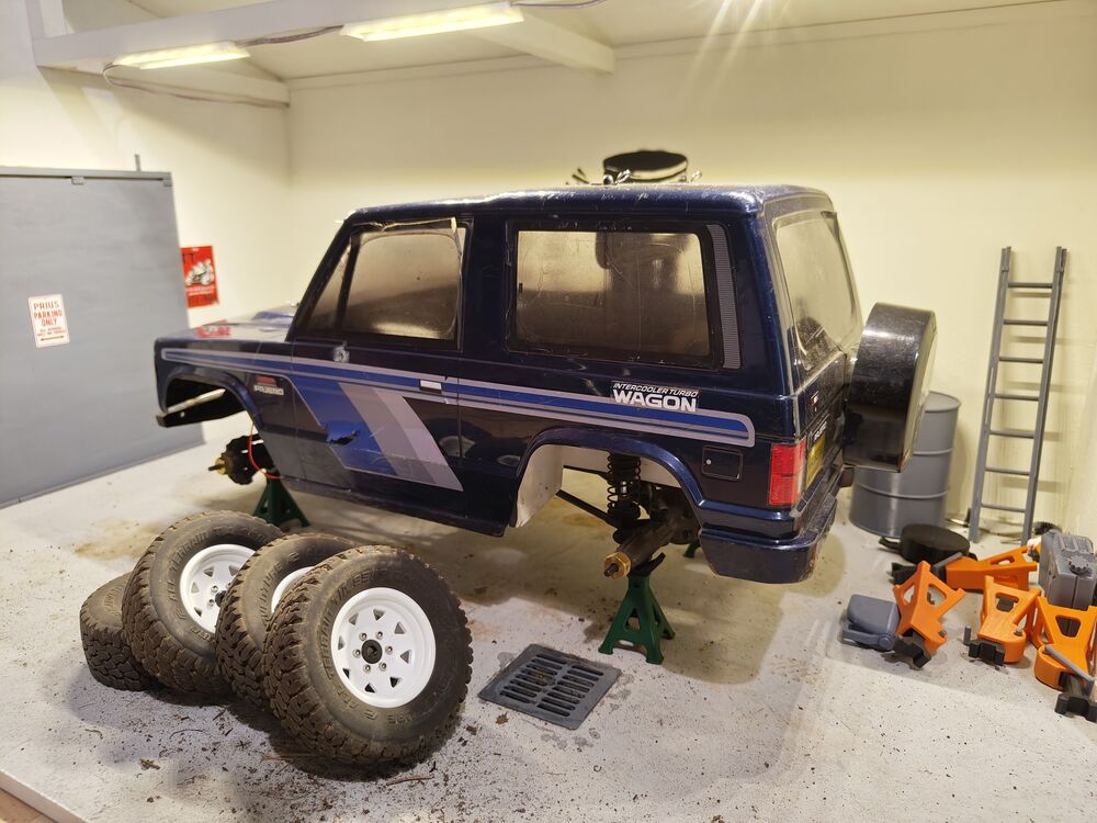

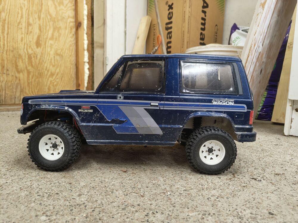

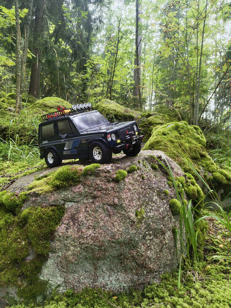

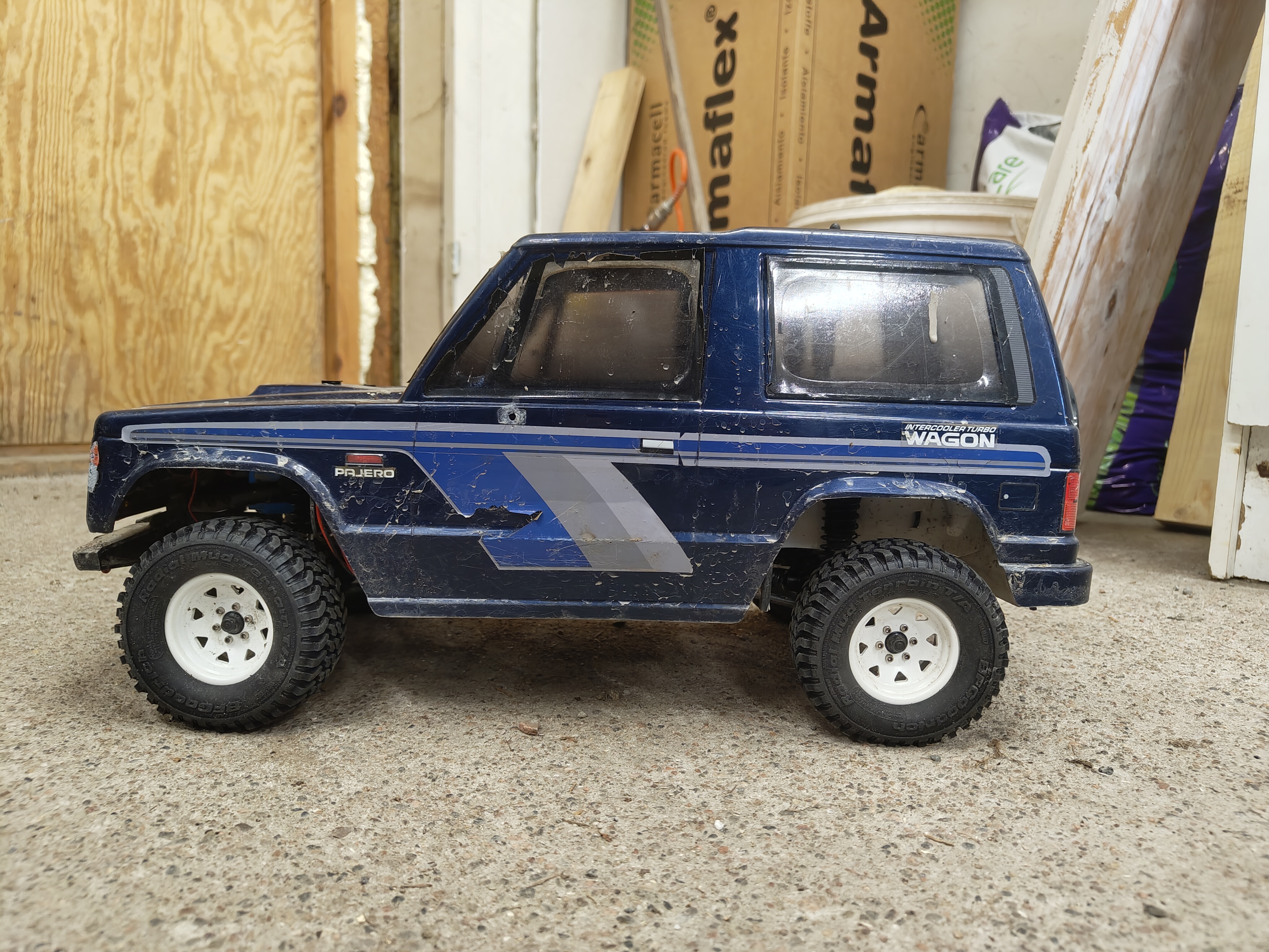

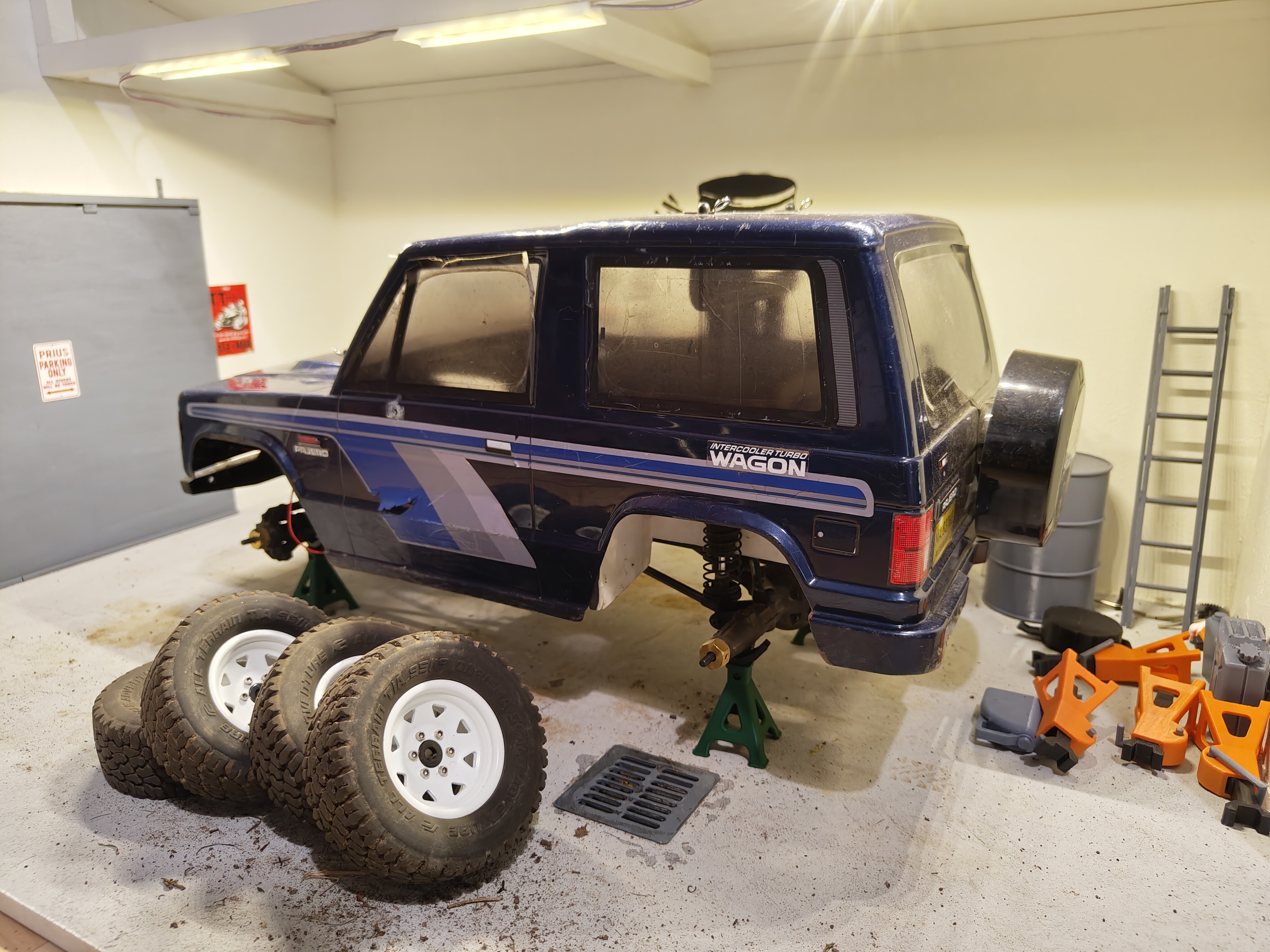

Päivitin renkaat aavistuksen isommiksi, alle tuli RC4WD:n lisensoimat BF Goodrichin Mud Terrainit eli 'mutikat'. Kokoa 100 mm eli paperilla 5 mm kasvoi halkaisija alkuperäisiin nähden. Nyt on omaan silmään hyvän kokoiset, nuo alkuperäiset renkaat alkoi näyttää vähän turhan paljon "leimarenkailta".
Viime viikolla oli vapaapäivä ja mahdollisuus olla yksin kotona yli tunnin ensimmäistä kertaa varmaan vuoteen, siispä touhusin autotallissa Pajeron kimpussa. Korin etupään kiinnitys olikin jo magneeteilla aiemmin, mutta nyt on takapääkin. sen jälkeen laitoin kattotelineen lisävaloineen kiinni ja kiinavinssin keulalle. Nyt alkaa olla ulkonäkö hyvinkin silmän mukainen, isot linjat alkaa olla hyvinkin selvillä. Jotain pikkujuttuja on taas Kiinan serkuilta tulossa, vähän roinaa katolle, vararengastelinettä ja uudet ledit huomiovaloihin kun edellisistä katkesi johto niin ikävästä paikasta etten korjattua saa.
Ajettavuus on menny kivasti oikeaan suuntaan, kun on saatu painoa sinne minne sitä kuuluukin (eli ylös ja taakse, tietysti). Selkeästi paras yksittäinen muutos on ollu muovivanteiden vaihto metallisiin. Lisää tosiaan tulossa, kai tuonne katolle polttopuunipun voisi ainakin laittaa, ja vararenkaaksi orkkisvanne+rengas-kombo tuon tyhjän lexankuoren tilalle.
Kääntyvyyttä pitäisi saada lisää jostain, nyt on liikkuminen kyllä aikamoista kaartelua. En oikein vaan tiedä, mistä sitä lähtisi hakemaan. Selkeästi huomaa kyllä että kääntölinkeissä on jokaisessa enemmän tai vähemmän väljää, että varmaan alkuun pääsisi pelkästään sillä että nuo saisi tiukoiksi. Muoviosat tietysti saisi kaikki metallisiksi, kai silläkin välystä saisi pois. Servon end pointit on jo säädetty niin, että pitäisi kääntyä niin paljon, että juuri ja juuri ei hankaa mihinkään. Ja itse asiassa keula ilmassa kääntyykin, mutta kun renkaat laskee maahan niin kääntökulmasta hukkuu kyllä iso osa johonkin.
Uudet renkaat alla
Uudet renkaat alla

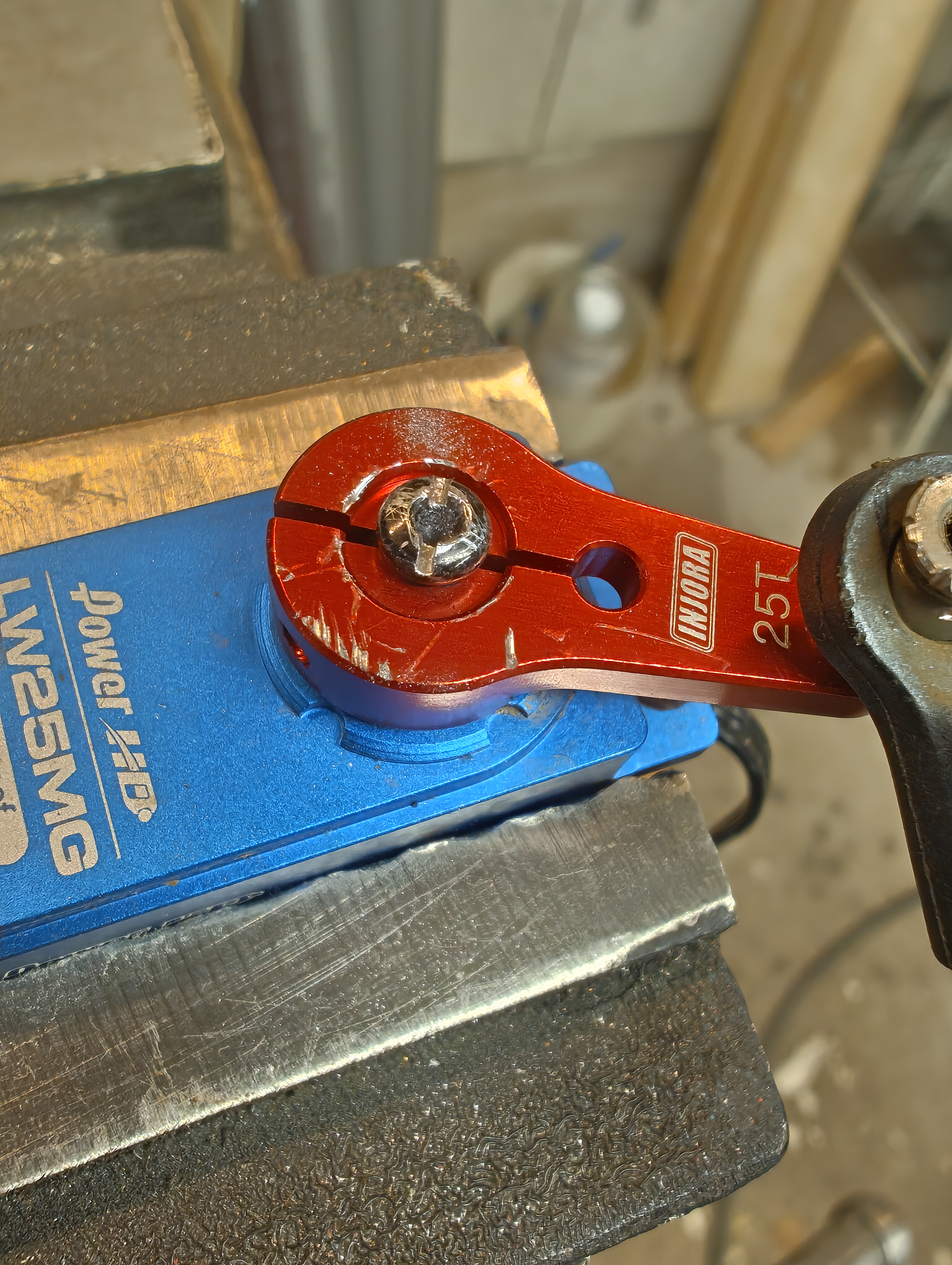

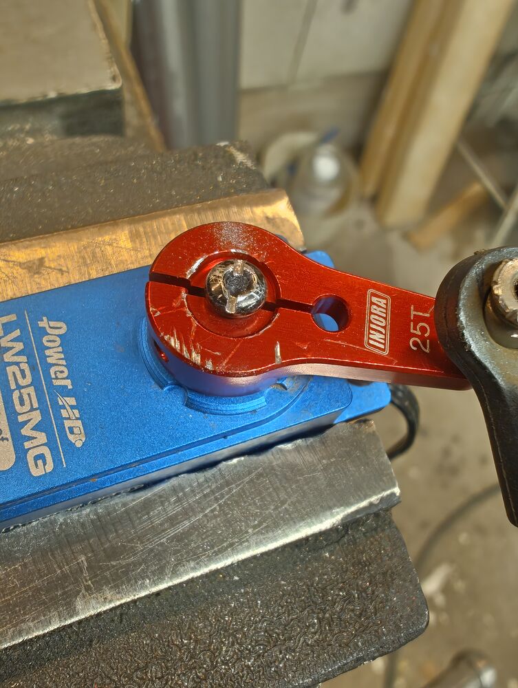

Kävin tänään ajelemassa niin loppulenkistä kävi hammaspeikko moikkaamassa, jotain kiveä vasten renkaita käänteessä kääntyikin koko servovarsi booreillaan. Just ja just nilkuttamalla pääsin kotiin asti kun auto kääntyi vaan vasemmalle. Oli metallinen servovarsi jo olemassa ja aloin sitä heti vaihtamaan, niin meni huonon ruuvimeisselin ansiosta pehmometallinen kuusiokoloruuvin kanta pyöreäksi. Jätin kamat levälleen tallin pöydälle ja lähdin ruuan tekoon, palataan asiaan joskus syksymmällä. Tarvii varmaan ottaa servo irti autosta jotta pääsee kunnolla työstämään.

Nyt jo oli aikaa niin katselin tarkemmin sitä nylppääntynyttä ruuvia. Rautasahalla ura kantaan niin sen sai talttapäämeisselillä auki ja servovarren naputeltua kunnolla paikalleen. Ei ollut saman mittaista M3-ruuvia toista niin laitoin vielä samalla ruuvilla takas nippuun.
Siinä sitten samalla ihmettelin kääntyvyyttä ja totesin että liki puolet renkaiden käännöstä häviää välyksiin joita on ohjauskomponenteissa käytännössä kaikissa mahdollisissa paikoissa. Muuta lääkettä ei varmaan ole kuin alkaa uusimaan osia, alumiittiset knucklet/hubit ja niiden välinen ohjausvarsi olisi ainakin tarjolla, luulisi viimeistään niillä menevän piukemmaksi. Katellaan, mitä talven aikana keksitään.
