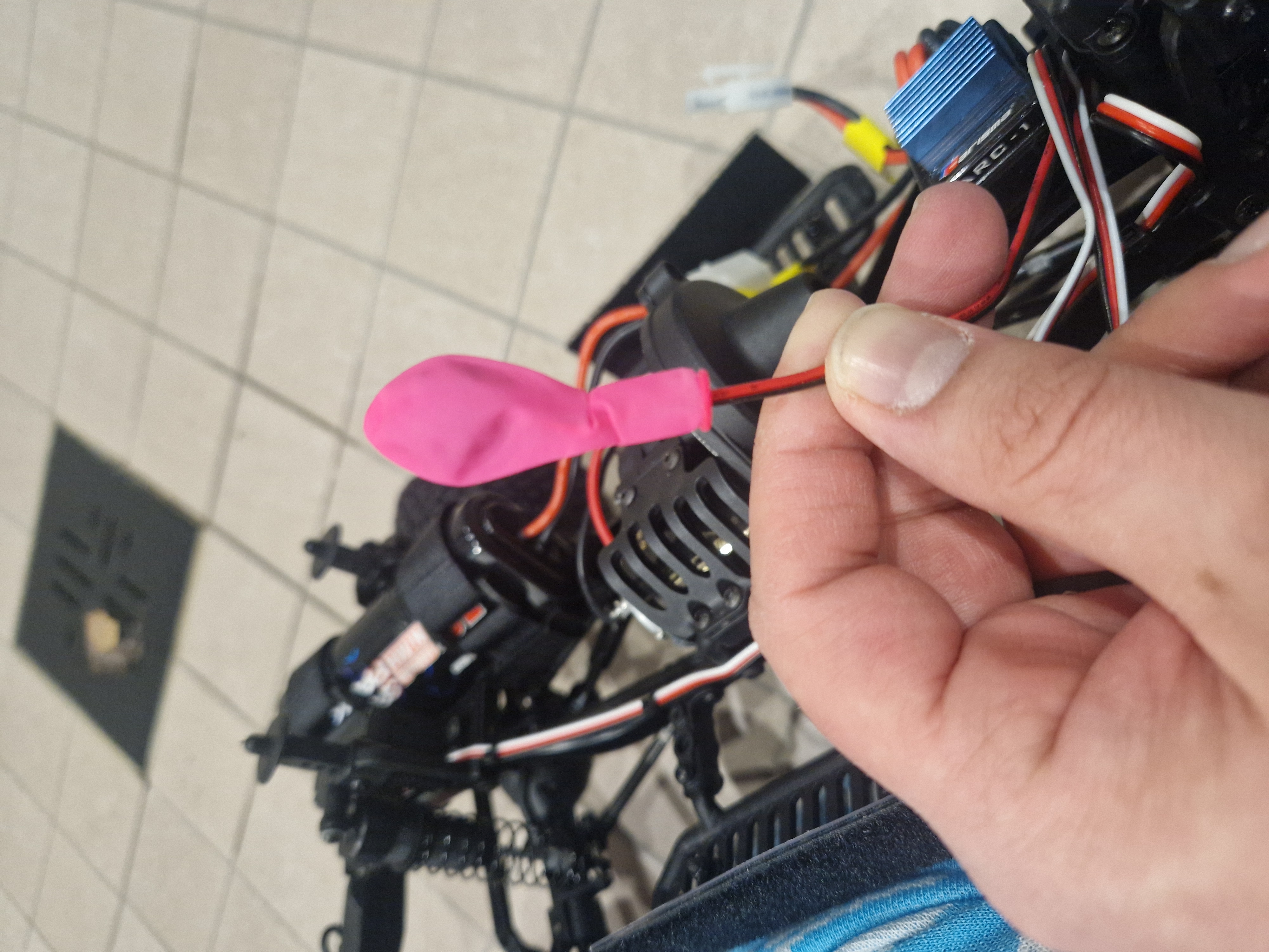

Sellaisen huomasin tuossa reilummin hangessa möyriessä, että tuo tuntuu pätkivän. Aivan kuin kaikki virrat häviäisi hetkeksi; renkaat jää siihen asentoon missä sattuvat olemaan riippumatta ohjaimen asennosta ja meno loppuu vaikka kaasua kuinka painaisi. Nuo katkokset kestävät ihan silmänräpäyksestä ehkä pariin sekuntiin ja esiintyvät hyvin satunnaisesti. Vastaanotin on kohtuullisen tiiviissä kotelossa ja nopeudensäätimenkin pitäisi olla vedenpitävä, mutta noparin virtakytkintä epäilen. Laitettiinkin se sitten tyttären kanssa ilmapallon sisään ja suu nipparilla kiinni, mutta en ole vielä päässyt kunnolla testaamaan, auttoiko.

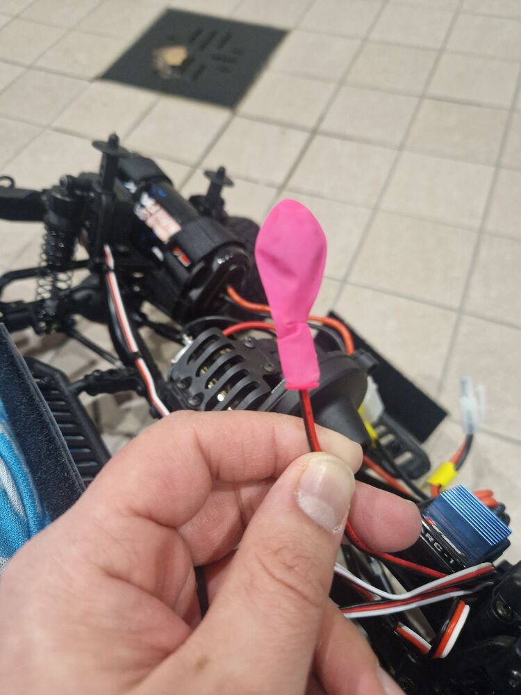

Virtanappi piiloon
Virtanappi piiloon

Tuo mainitsemasi pätkiminen voi liittyä myös noparin virran saantiin. Sellaisia oireita yleensä tulee kun (lipo) akku on loppumassa omissa autoissa. Mene ja tiedä onko tuossa sinun tapauksessa kyse siitä, mutta toimpahan yhden mahdollisen syyllisen ilmi 😁

teppisch kirjoitti: Ke 28.12.2022 22:52 Tuo mainitsemasi pätkiminen voi liittyä myös noparin virran saantiin. Sellaisia oireita yleensä tulee kun (lipo) akku on loppumassa omissa autoissa. Mene ja tiedä onko tuossa sinun tapauksessa kyse siitä, mutta toimpahan yhden mahdollisen syyllisen ilmi 😁
Mulla toimi just noin, eli kun oli ajanut lähelle tunnin verran niin auto alkoi välillä ikään kuin veto hyytyä hetkeksi ja sitten taas jatkoi.
Sitähän automaattisesti nostaa kaasun kun tilanteen huomaa jolloin akku ilmeisesti ehtii sen verran palauta että noparin virran katkaisukynnys taas ylittyy ja matka voi jatkua. Mulla oli "vähän" käytetty 2S LiPo - oli vain ihan aavistuksen pikkuisen pullotusta akussa.
Tällöin en vielä tajunnut että mun laturissa pystyy katsoimaan akun jännitteen solun tarkkuudella joten lopullinen diagnoosi jäi sitten tekemättä kun vaihdoin akun uuteen (kun halvalla sain kaverilta) paremman.
Mutta jos pätkii heti latauksen jälkeen niin vika tuskin on tässä akun säästöominaisuudessa (joka kai lähinnä pätee LiPo akkuihin).
Noparihan tietää kummasta akkutyypistä on kyse, mutta akun säästö voi tietty olla päällä aina.

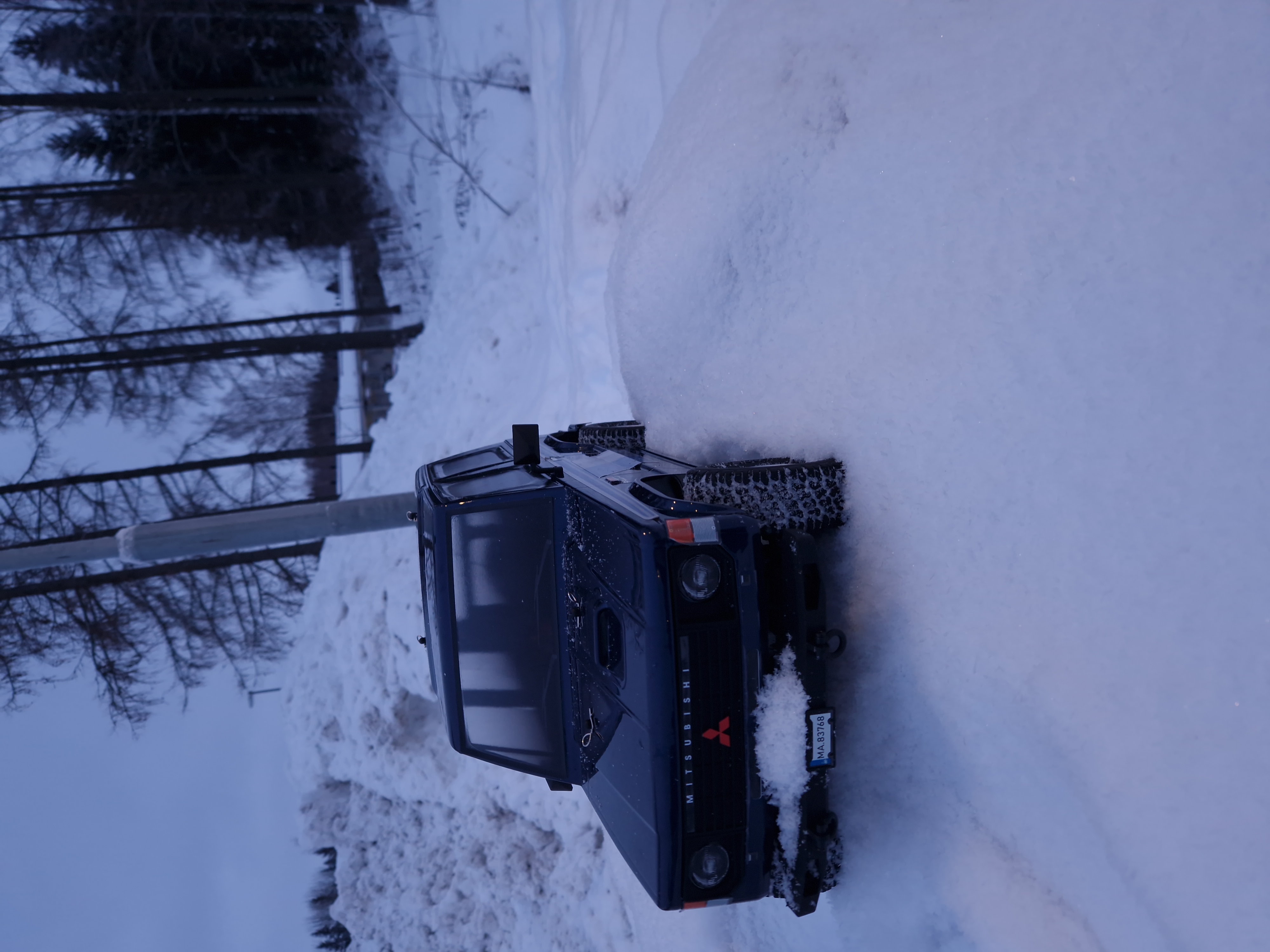

Kävin viikonloppuna ajelemassa reilummin ja silloin ei pätkinyt virtoja kertaakaan, vaikka lunta ja sitä myöten kosteutta oli reilustikin. Hauskaa kyllä oli taas ja yllättävän hyvin tuo omaan silmään eteneekin, kun malttaa rauhassa ajella, vaikka renkaat on kuvioinniltaan hyvinkin maltilliset. Etupuskuri tuonsen verran etuylitystä, että siitähän tuo useimmiten jumiin jää jos jää. Kuvia ei ajoreissulta nyt tullut otettua, sormet alkoi paleltumaan jo hanskoissakin, niin ei tullut mieleen alkaa puhelinta kaivamaan.

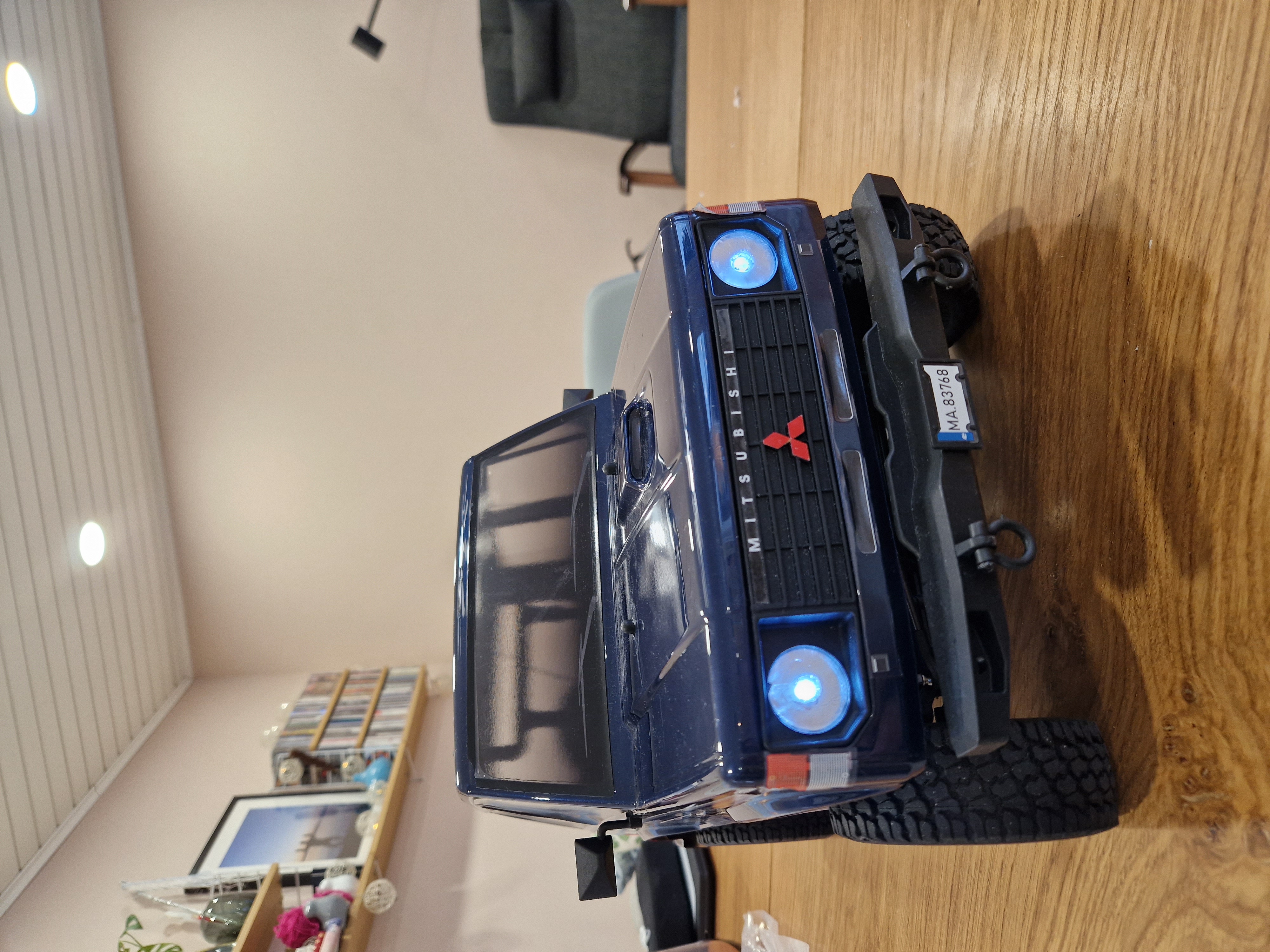

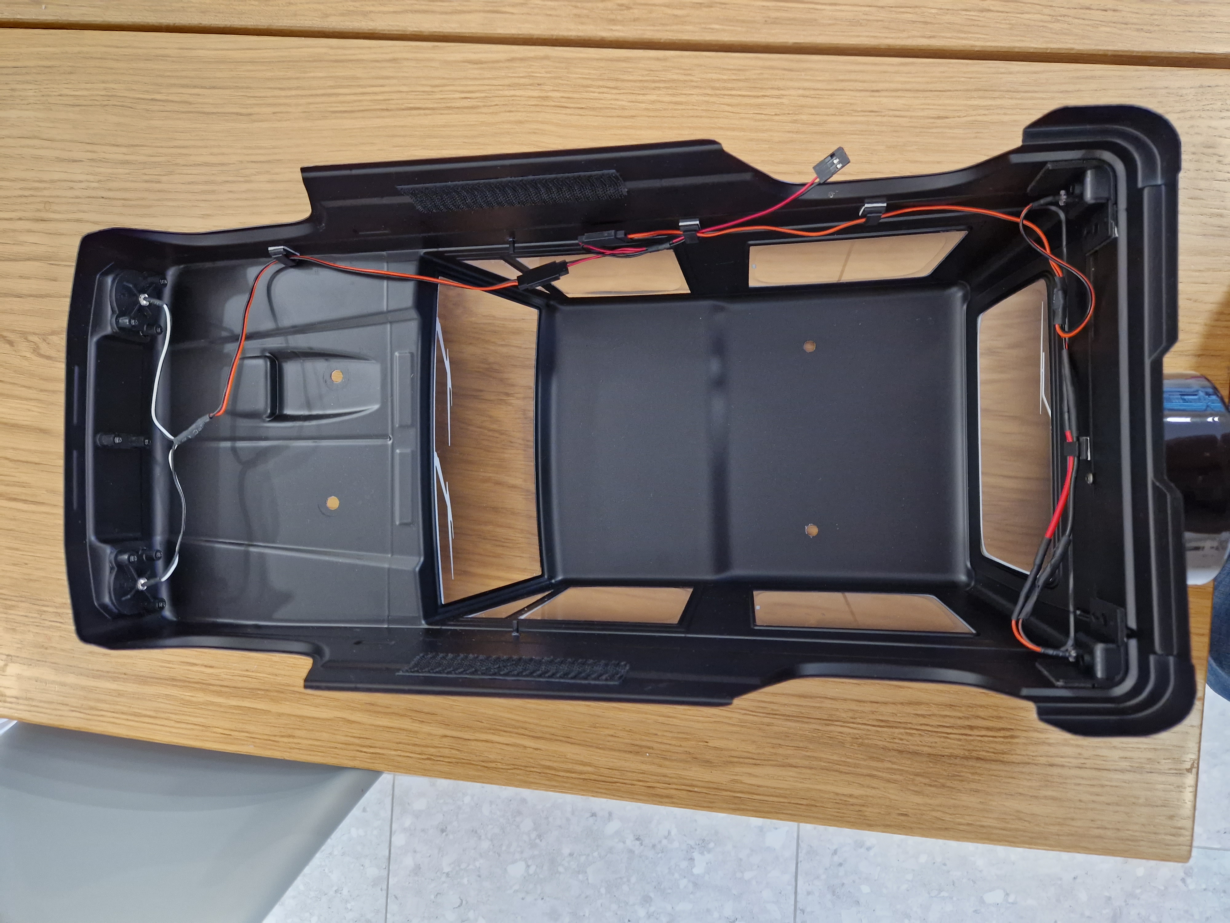

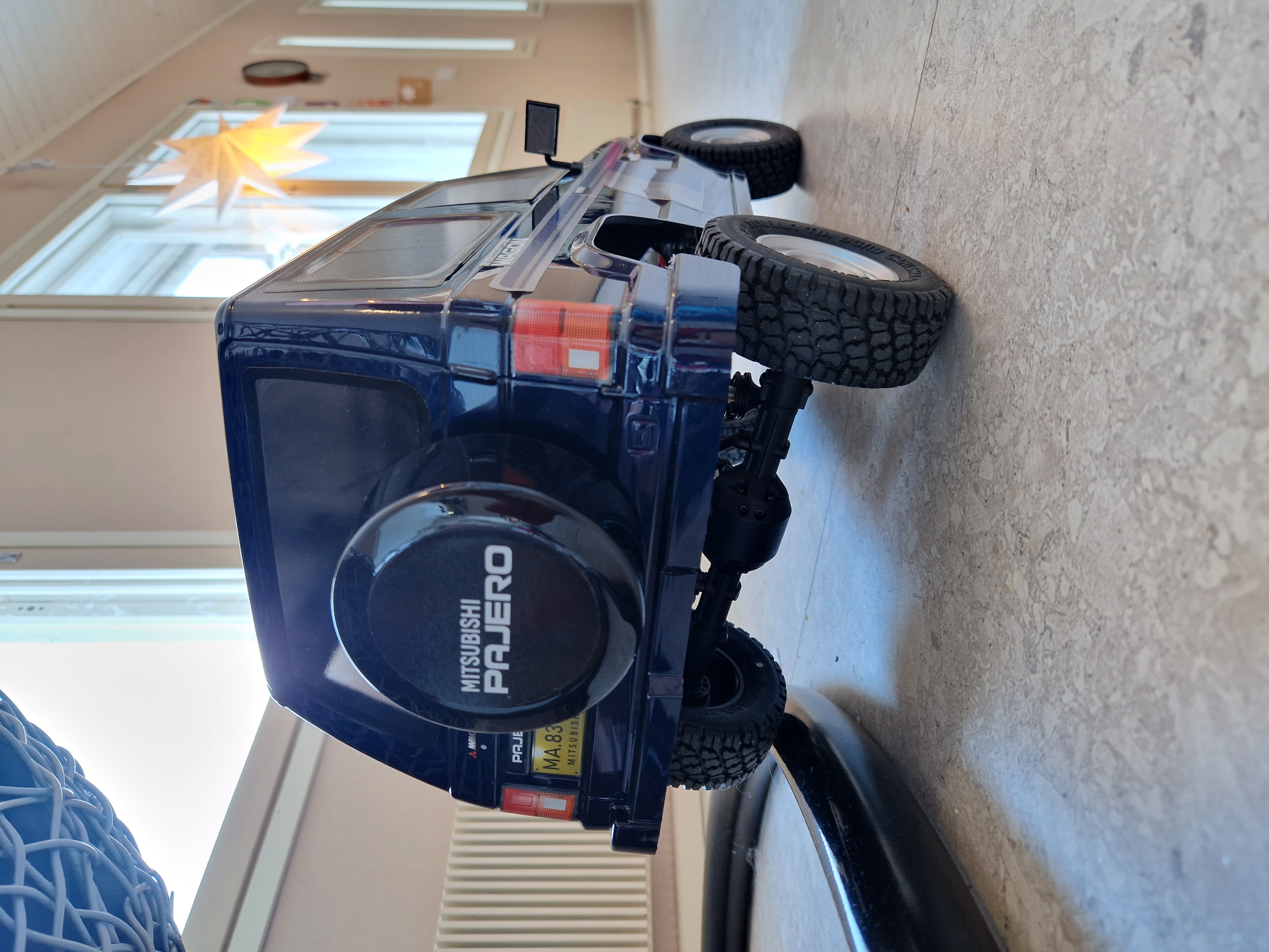

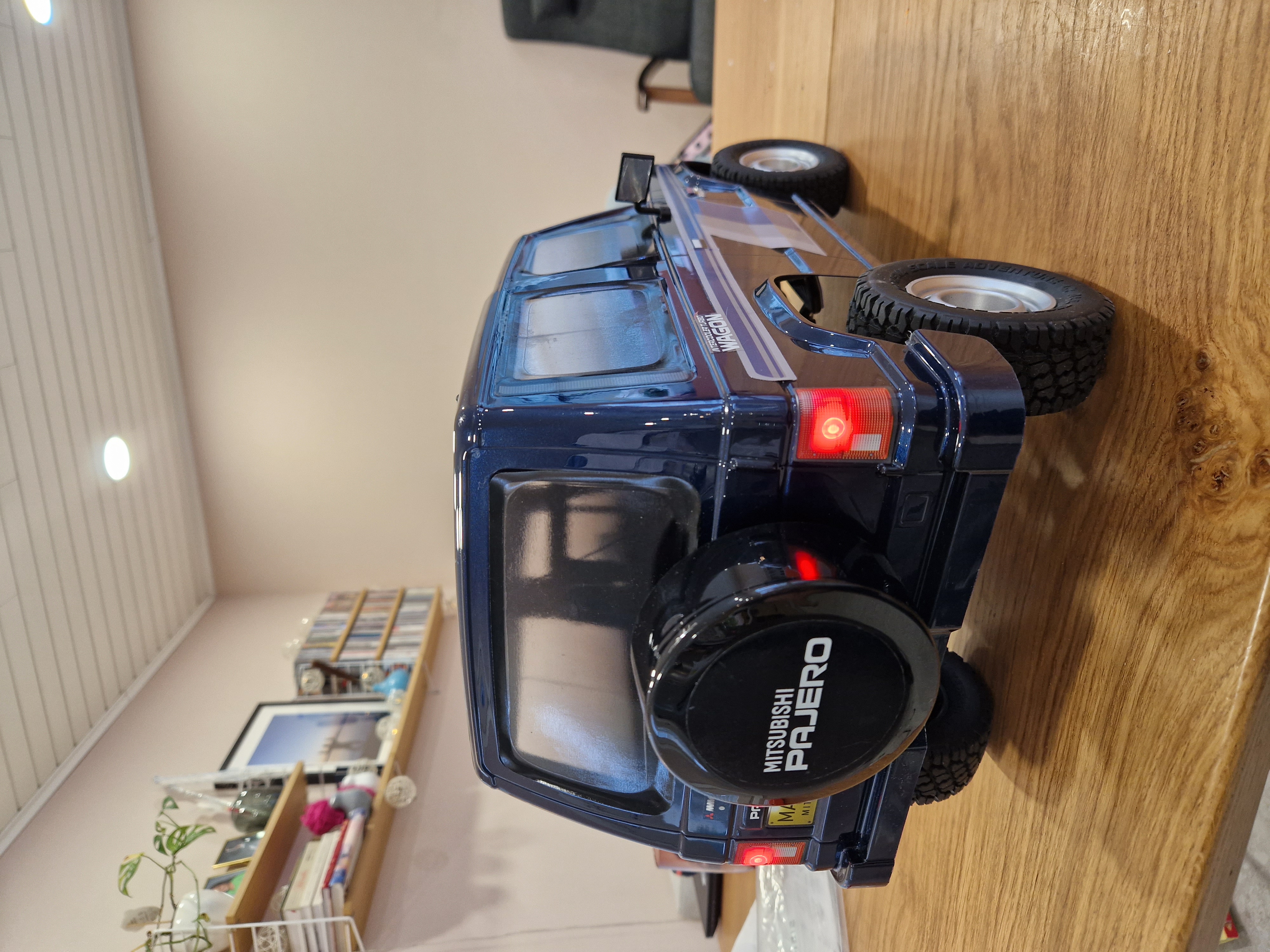

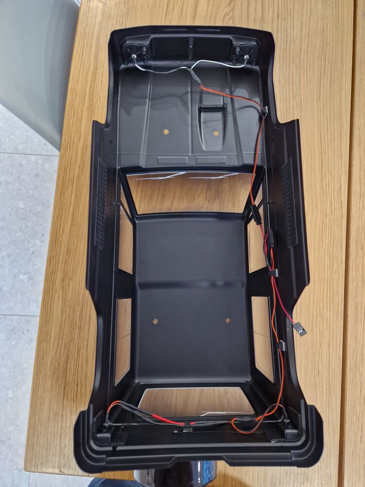

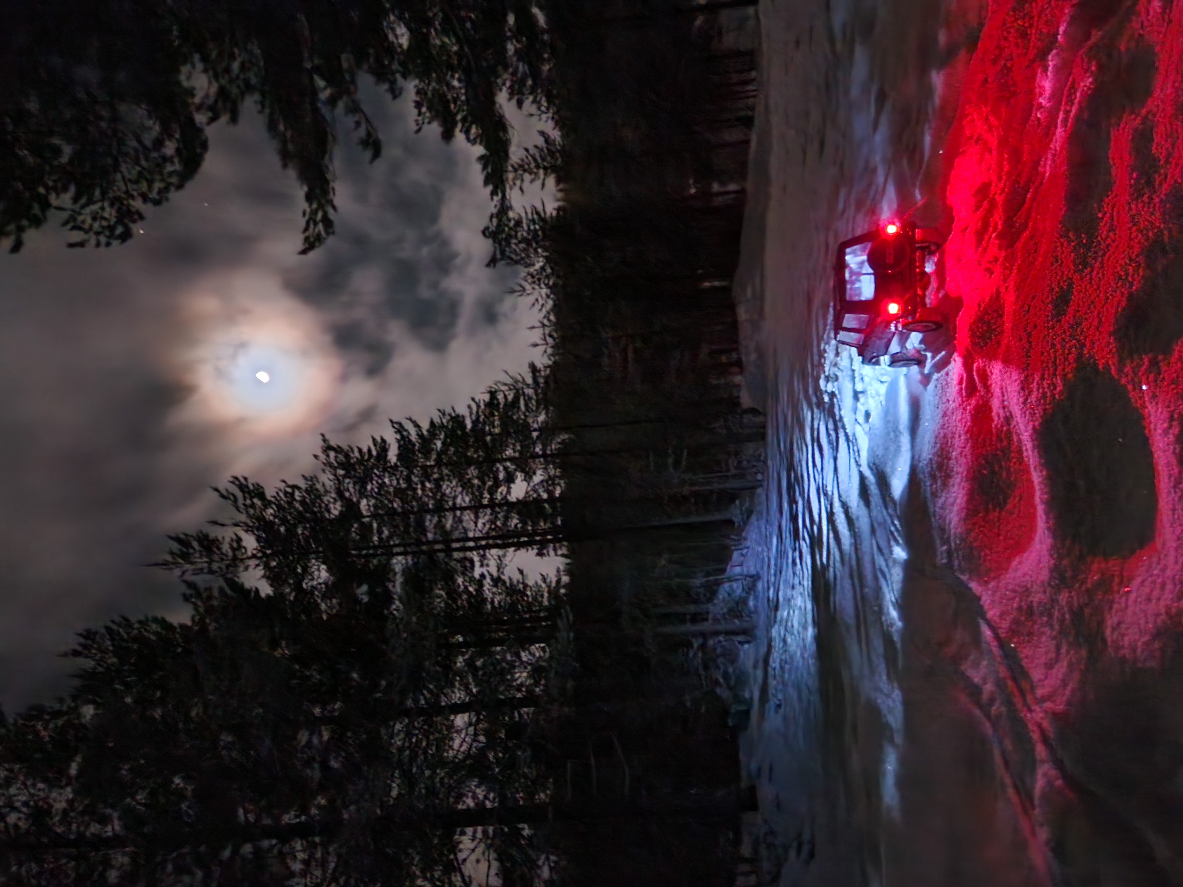

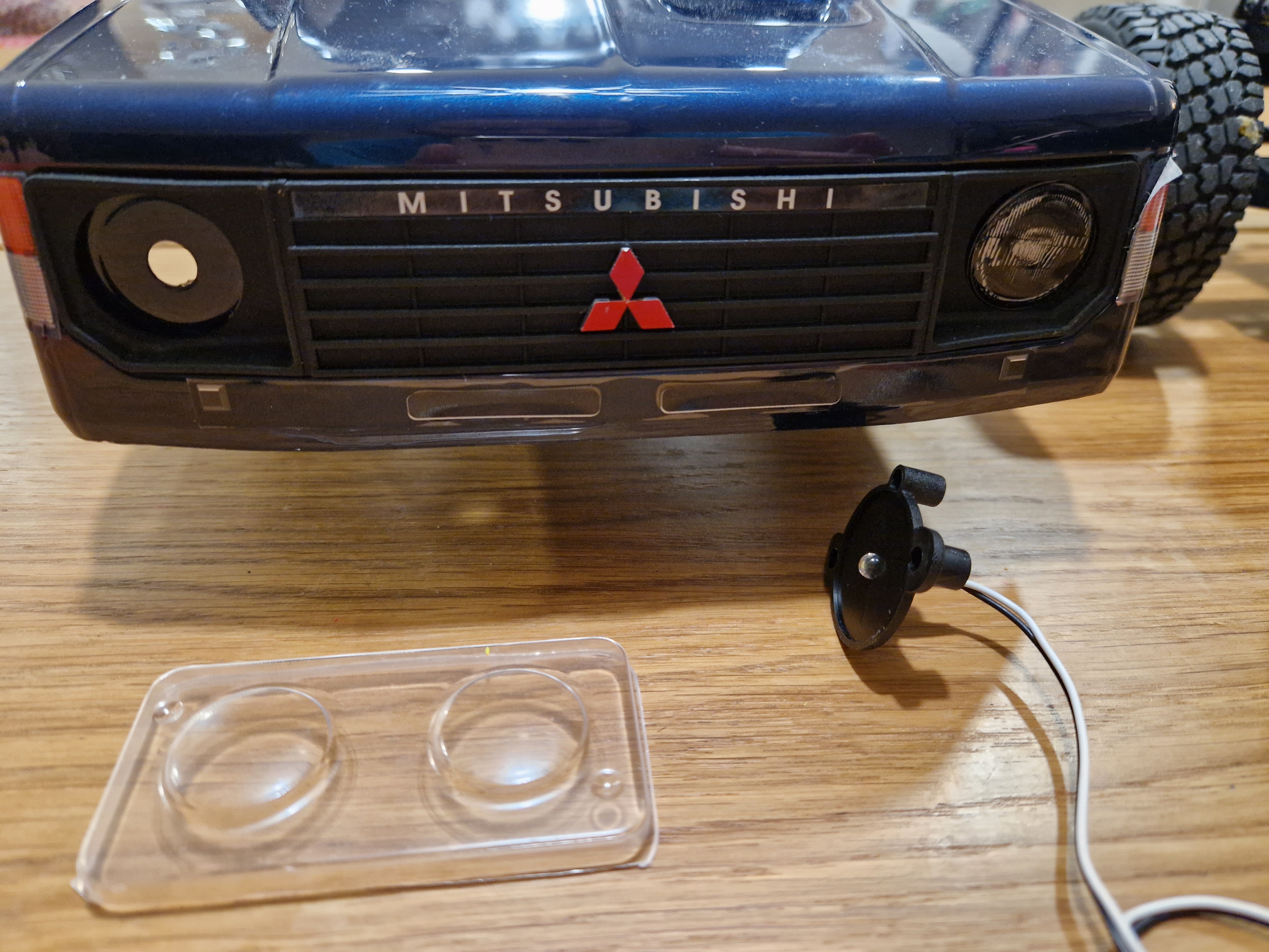

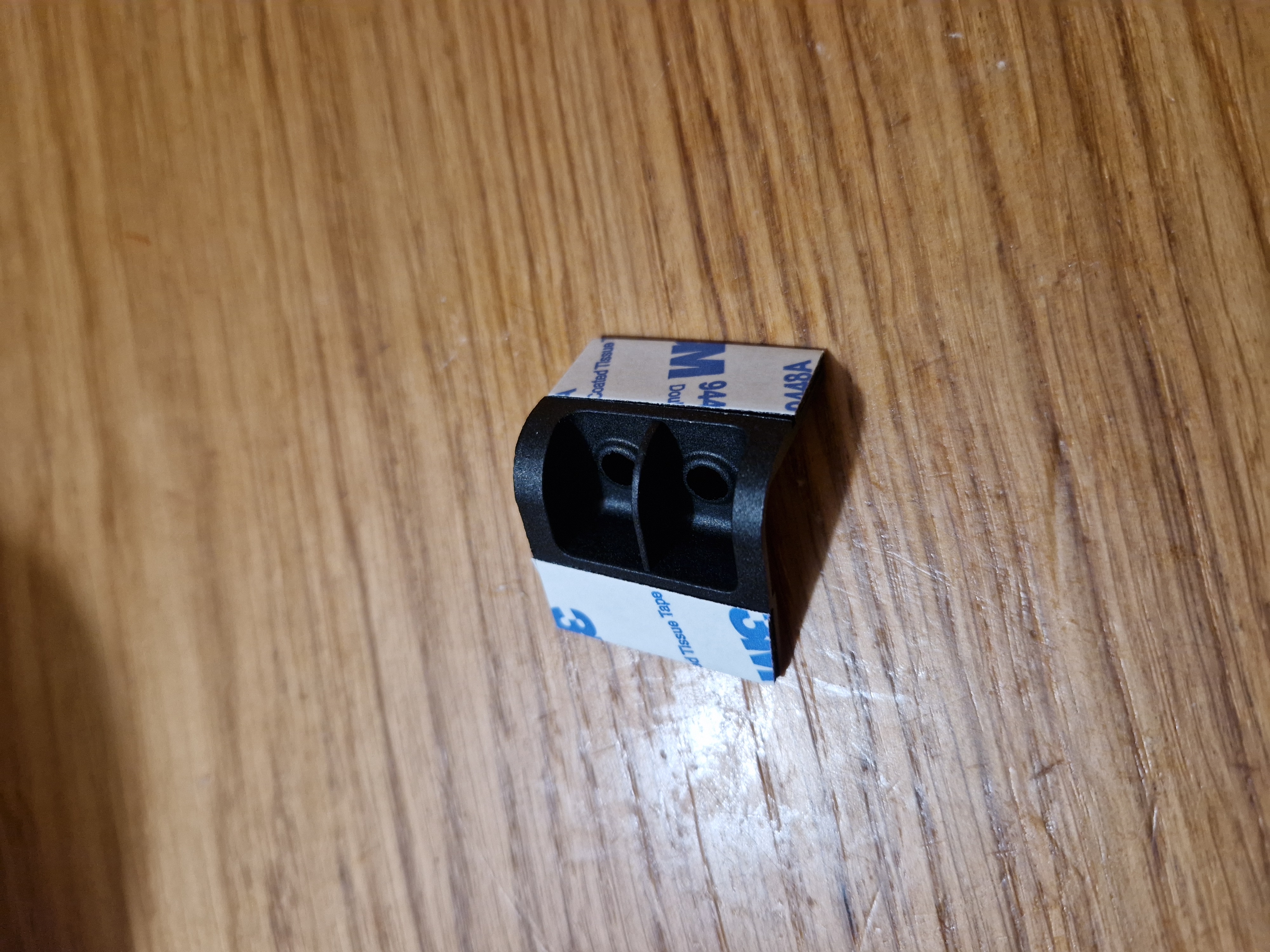

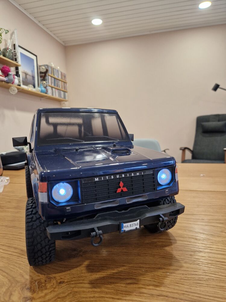

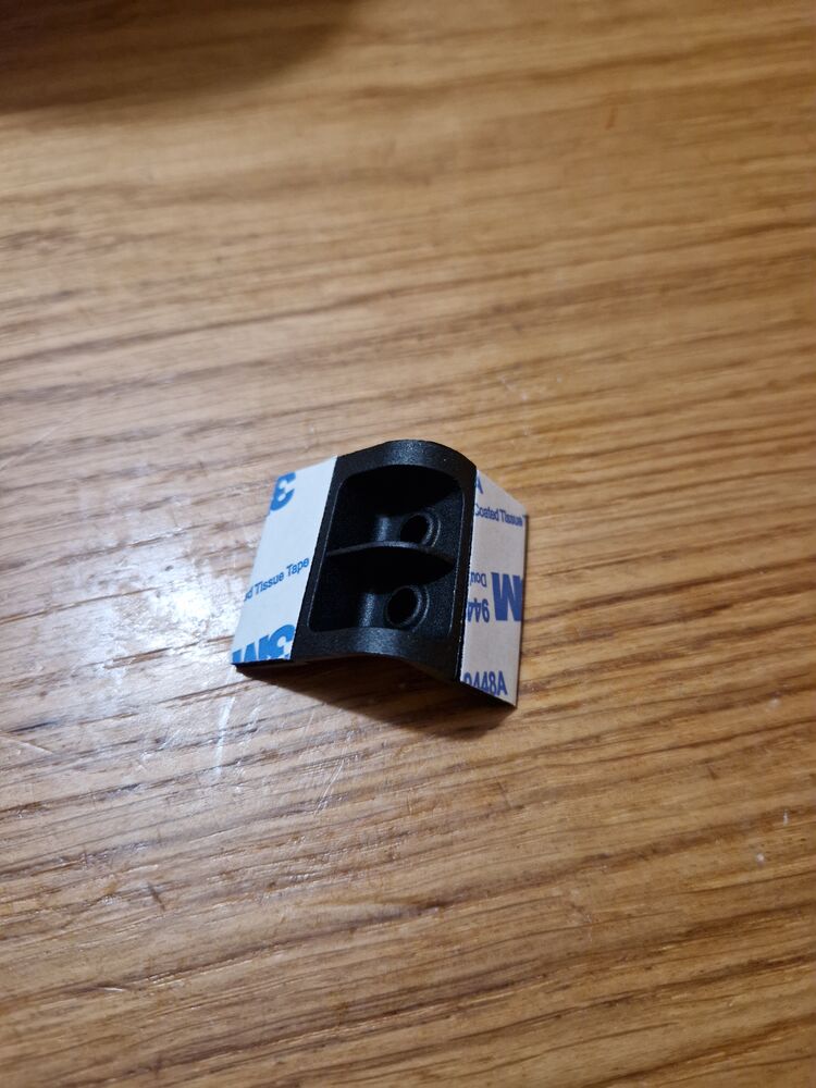

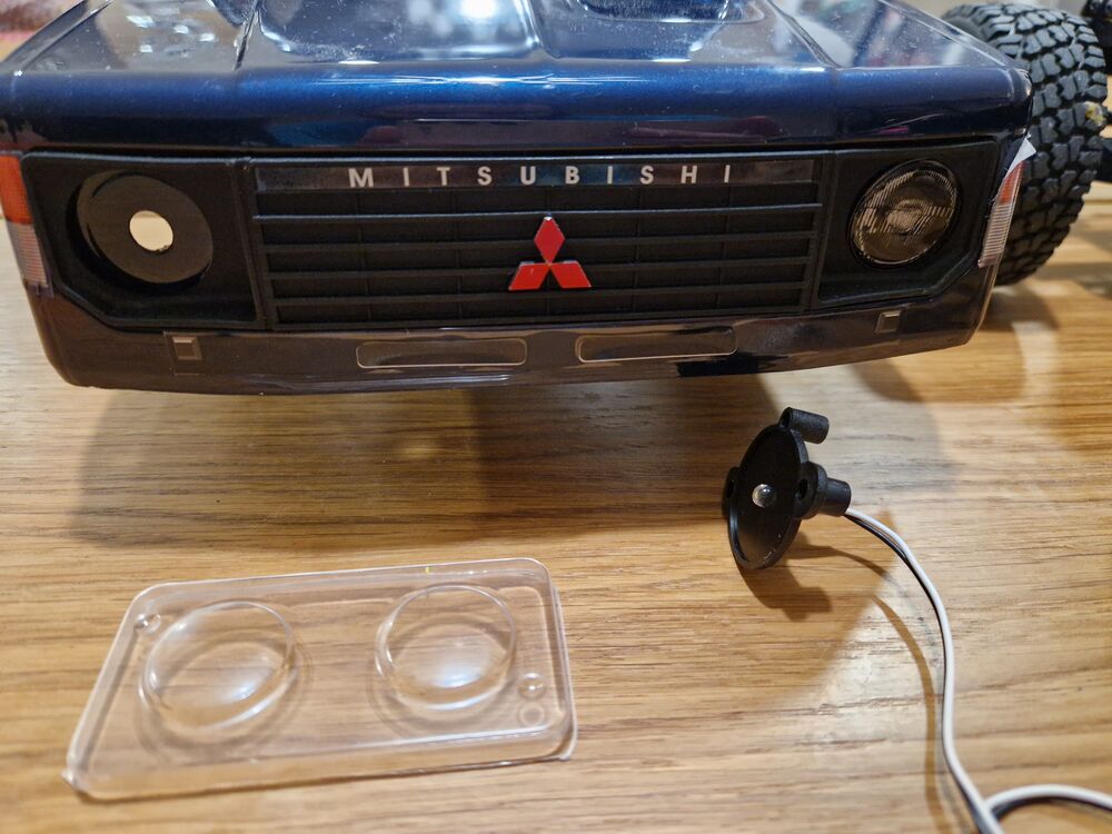

Valot saapui vihdoinkin ja olenkin niitä tässä nyt sit pari iltaa aina joutoaikoina hetken kerrallaan laitellut paikalleen. Valoiksi mulle tuli Hobbyfactorylta Team Associatedin XP head and tail light kit.
Käytin foliota etuvaloihin heijastinpintana kun en muutakaan keksinyt. Tässähän on korissa vaan just ledin mentävä reikä ja itse ledi tulee korin sisäpuolelta maskiin ruuvattavaan pyöreään ja tasaiseen pidikkeeseen kiinni. Mukana tuli sitten vielä "umpionlasit" lexanista jotka kiinnitin maskin takapuolelle muutamalla liimatäpällä ja sitten dremelöin vähän paksuutta pois, kun muuten jäi maski vähän irvistämään reunoilta. Takavalot olikin simppelit asentaa, umpion pohjat kaksipuoleisella teipillä koriin kiinni ja ledit painamalla niihin. Johtoja piti tosin vähän jatkaa, kun toi kori on sen verran leveä. Hyvin onnistui sekin kyllä, vaikka edelliset kolvailut taisi olla synkältä 90-luvulta. Lopuksi sitten muutamalla johtopidikkeellä johdot koriin kiinni.

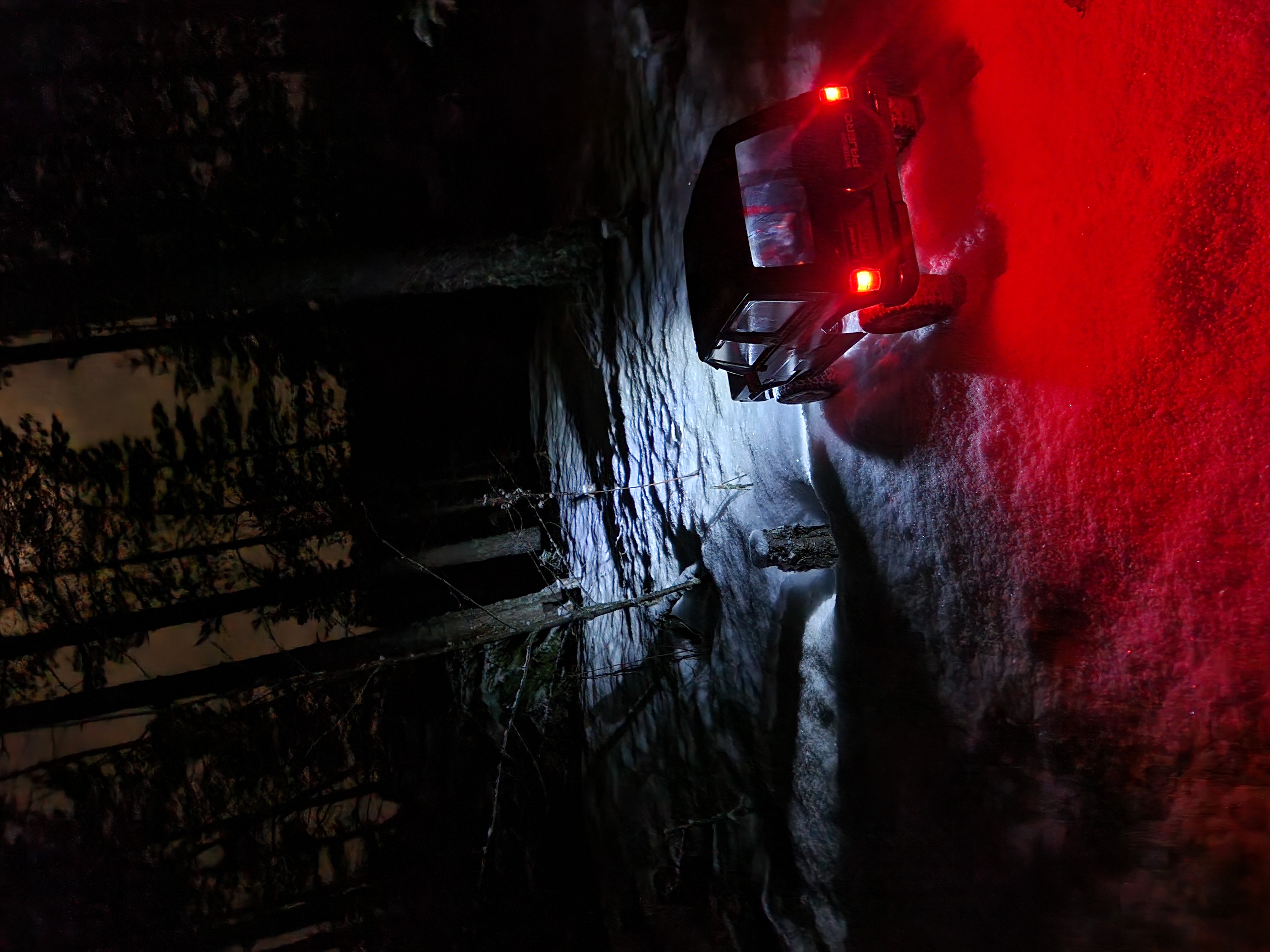

Pitihän se sitten käydä vielä vähän kuun valossa ajelemassa, hienostihan niillä näki. Jossain vaiheessa voisi maalata ledien selkäpuolet mustaksi niin ei loimottaisi korin sisäpuolelle valoa. Täytyy kyllä sanoa että oon itsekin positiivisesti yllättynyt työnjäljestäni, en oo ikinä ollut mikään kätevin käsistäni ja näitä näpertelyharrasteitakaan ei ole juuri ollut. Mutta näemmä nämäkin onnistuu kun rauhassa tekee.
Etuvalojen tarpeistoa

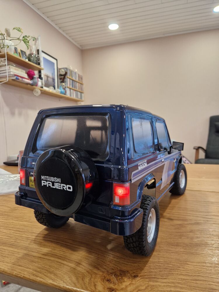

Keula valmis
Keula valmis
Perä valmis
Perä valmis

No kyllä pieni juttu tekee paljon autoon. Tosi makee tuo kuutamokuva.
Olen myös johonkin projektiin liimannut foliota, hatustani ottanut pikku palaisen ;) . Myös tälläinen alumiiniteippi saattaisi käydä. Sillä saa tehtyä muuten sivupeileihin heijatuspinnan. Olen myös hopeisella pienoismalli maalilla maalaillut umpioita monesti.

Se on hyvä olla se hattu sen verran paksusti tehty että voi harrasteisiin silloin tällöin palan foliota nipsaista. 😎 Alumiiniteipillä sais varmaan aika tavalla siistimmän, tuo folio kun rypistyy ja repeilee niin herkästi ja suoraksihan sitä ei sitten enää millään saa.
Valojen laittamisen jälkeen törmäsin pariinkin vinkkiin millä sais takavaloja rikottua hieman, ettei tulisi toi polttimon raja niin selkeästi tuolta. Joko hiomalla polttimoa mataksi tai täyttämällä koko poteron kuumaliimalla. Josko noita jossain vaiheessa vielä sen verran parantelisi.

Ledin valokuvion "rikkominen" onkin oma taiteenlajinsa. Itse kokeilin eri punaisen sävyjä valon linssiin ja valitsin niistä omaa silmää miellyttävimmän. Mitä kauemmas ledin saa linssistä, sitä aidommalta näyttää eikä ole niin pistemäinen valo. Mikäli linssin tekee ns. suorasta tavarasta, puuilo yms läpinäkyvä polykarbonaatti, kuvion voi tehdä itse mattopuukolla, tiehään vaan viiltoja taustapuolelle, vaikka vain yhdensuuntaisia, ristikkäin, tai miten haluaa ja miten ledi alkaa näyttämään mukavalta linssin läpi. Vie sitten jonkin verran aikaa ja kun tarpeeksi kirkasta lediä tuijottelee niin alkaa kaipaamaamaan muutakin puuhaa :)
Kirpputorit ovat oiva paikka etsiä sopivaa linssimateriaalia. Joskus löysin sopivan Barbie mukin josta sai kaarevat vaaleanpunaiset linssit, vain taivas on siis rajana kun niitä miettii. Lexan koriin linssit saa kiinni vaikkapa m2 ruuveilla joita kiinanpojat myy pilkkahintaan.
Valojen umpiot itse olen tehny forexista, mikä lie oikea nimi, joku vaahtohässäkkä, kevyttä ja helposti leikattavaa sekä pikaliima puree kuin tauti siihen.

Joo varmasti pääsee syvään päätyyn halutessaan hyppäämään niinkin "vähäpätöisessä" asiassa kuin takavalojen kuvion ja kirkkauden säätämisessä.
Tässä Carisman korissahan ei takavaloissa varsinaisesti edes linssejä sinänsä ole, vaan takavalojen kohta on maalaamaton ja korin ulkopuolella on tarra oikeassa kohdassa, josta valo kuultaa läpi.
Tuo saa nyt olla tuollainen, tiedostan sen että tää on ensimmäinen näpertely mulle ylipäänsä, mennään sitten pykälä pykälältä syvemmälle kunhan taidot kehittyy. Hyviä vinkkejä teiltä kokeneemmilta harrastajilta kyllä saa, kiitokset niistä ja saa jaella jatkossakin! 🙂 Laitellaan korvan taa ja toteutellaan vaikka seuraavassa kehitysversiossa.
