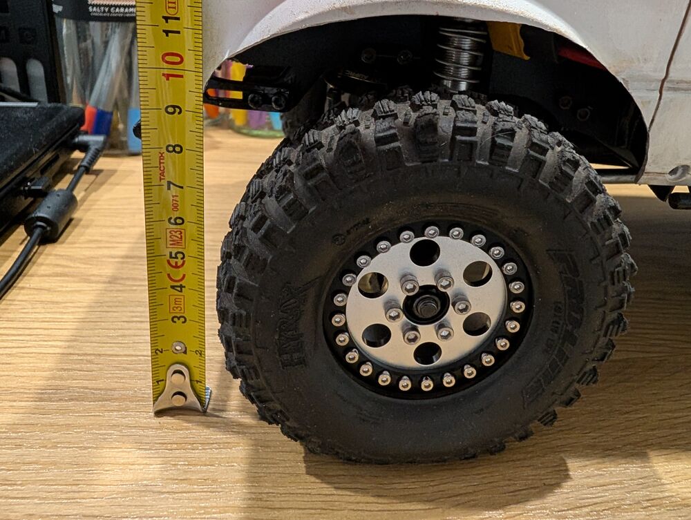

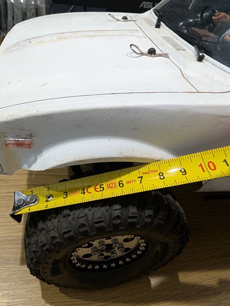

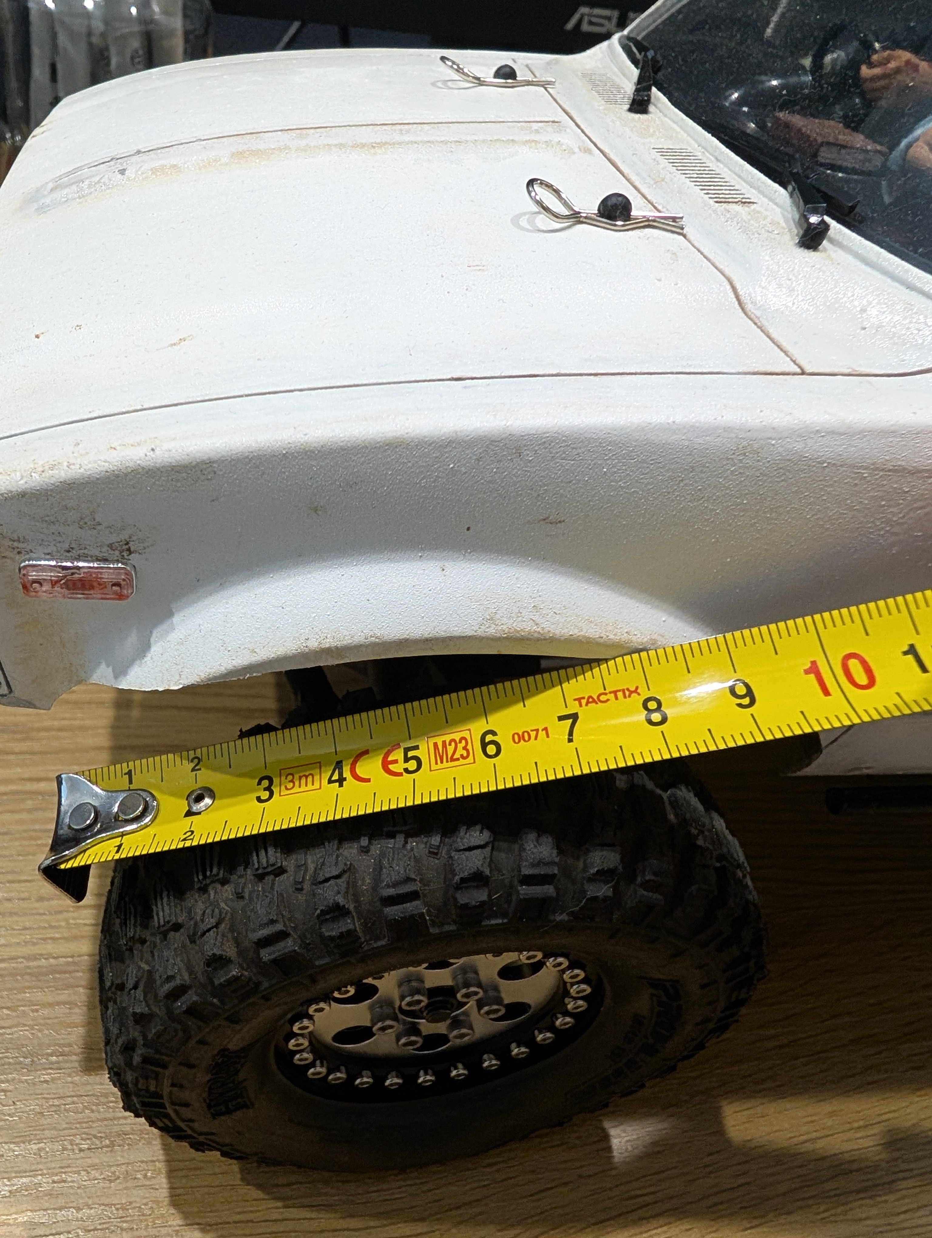

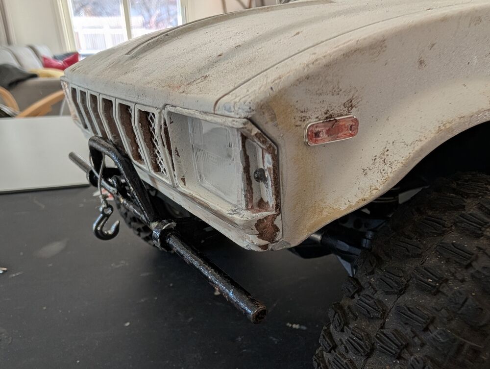

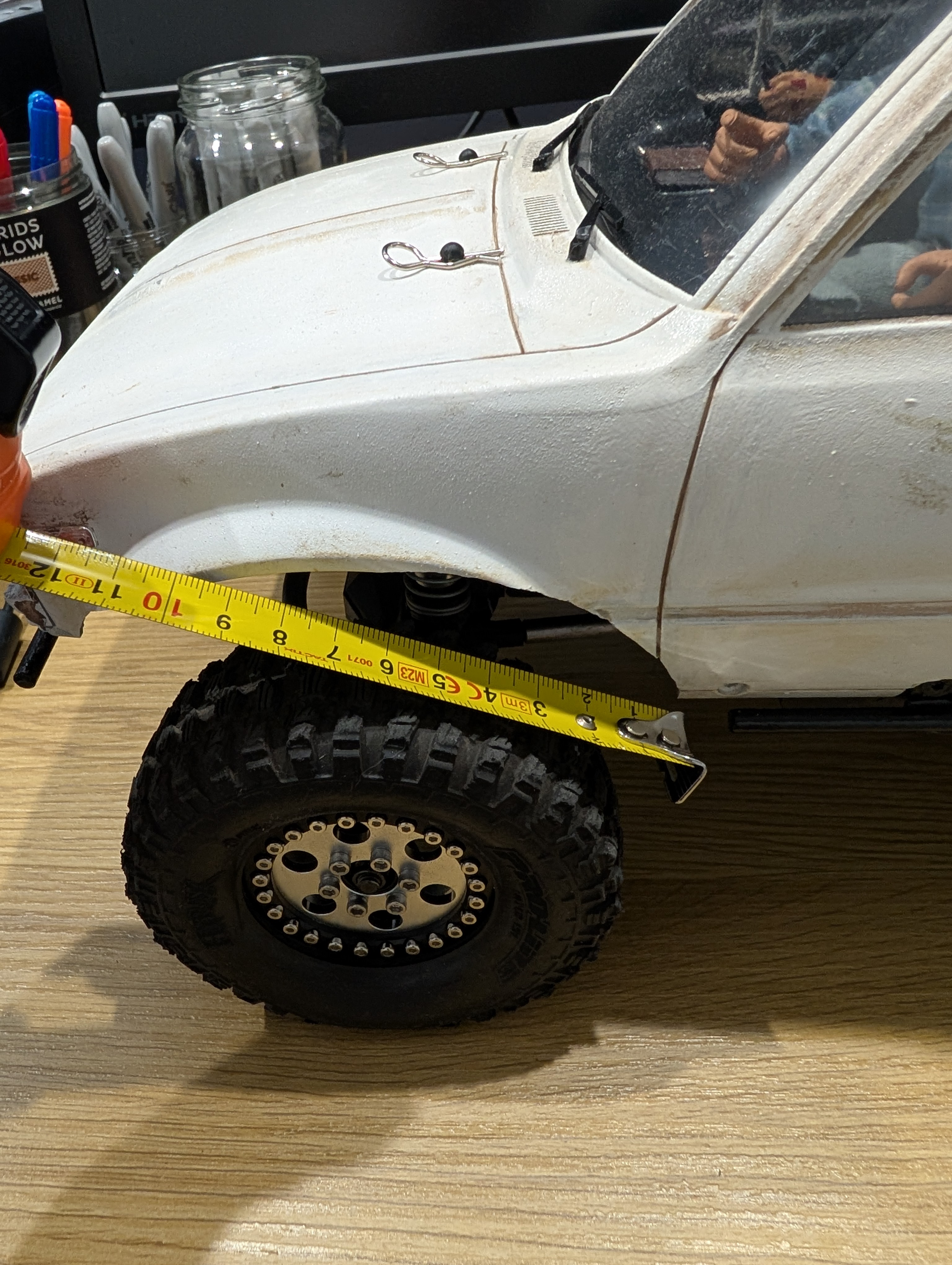

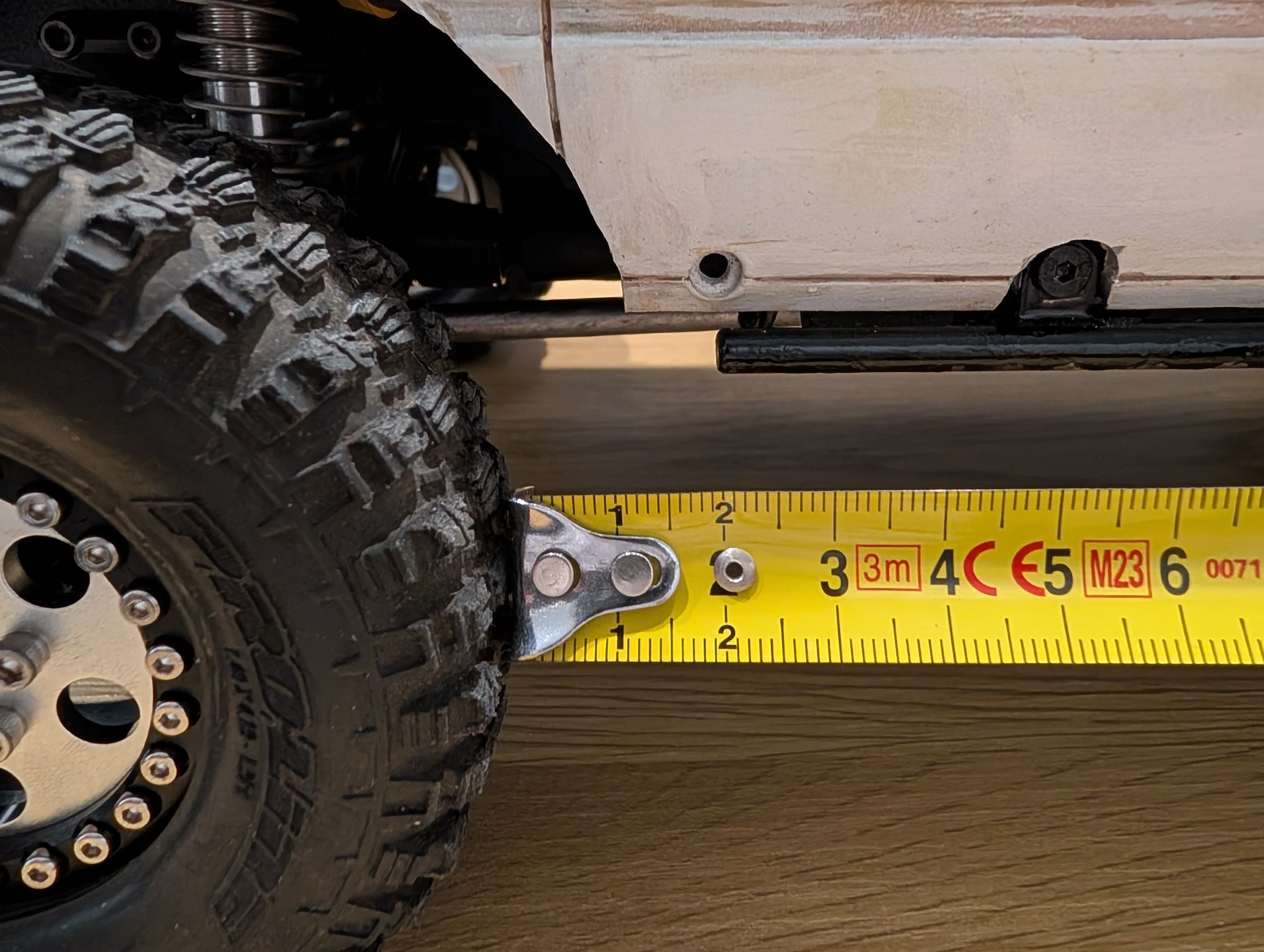

Yrittänyt keksiä miten järkevästi mitata renkaan ja lokasuojan keskiosan "offsettia", parilla tavalla yrittänyt. Kuvat ei ehkä anna ihan tarkkaa kuvaa, koska kuvakulma vaikuttaa, yritin ottaa kuvat mahdollisimman suoraan, ja niin että mitat näkyy.
Ensin katsonut renkaan ja lokasuojan molempien ääripäiden tyhjän tilan pituuden, tämä oli noin 1,2 cm taakana ja noin 0,2-3 cm edessä. Kuvat alla. Eli ero 0,9-1 cm tämän mukaan. Mitat otettu varman päälle, ehkä tarkemmalla mittauksella saisi laskettua eroa.
Sitten yritin sääntöjen havainnekuvan lailla mitata, mutta se oli aika haastavaa, ja sain noin 7,5cm renkaan keskiosasta lokasuojan reunaan ja 6,4 cm edessä olevaan reunaan. Eli ero 1,1 cm tämän mukaan. Mitat varman päälle, ehkä tarkemmalla mittauksella saisi laskettua eroa. Tässä ongelmaksi muodostuu se, että mittauspiste on ilmassa, renkaan ja lokasuojan välissä, ja etäisyys on pidempi, kuin jos mittauspiste olisi havainnekuvan mukaan renkaan yläosassa. Periaatteessa etäysyyden suhde pitäisi olla sama, joskin hieman lyhyemmät. (0,1-0,2 cm arvoisiin).
Näiden mittausten mukaan ollaan alle tuon 1,27 cm heiton. Takana ollaan ihan keskellä, eli ei vaikuta.
Menikö mittaukset oikein tai edes sinnepäin?
Edestä en saanut tarkemmin mitattua, tuossa näkyy rako kun vetää suoran viivan alas.
Takaa helpompi mitata suoraan rako
Päältä mitattuna vaikea saada tarkkaa keskiosaa
Laitoin pienen ruskean pisteen lokasuojan päälle, joka on renkaan keskiosassa, ja mittasin siitä

MrHuman kirjoitti: Ma 21.04.2025 12:16 Yrittänyt keksiä miten järkevästi mitata renkaan ja lokasuojan keskiosan "offsettia", parilla tavalla yrittänyt. Kuvat ei ehkä anna ihan tarkkaa kuvaa, koska kuvakulma vaikuttaa, yritin ottaa kuvat mahdollisimman suoraan, ja niin että mitat näkyy.
Sääntö ei ole muuttunut talven aikana. Jos oli laillinen viime vuonna, voin hyvin vahvasti olettaa sen olevan nytkin. Valtaosa renkaan kaarista mitataan ihan silmämääräisesti korkeimman kohdan mukaan. Sääntöihin liitetty esimerkkikuva havainnollistaa ääritilanteen. Se ei ole yleinen tapa mitata. Edelleen silmämääräinen keskikohta on kaaren keskipiste.
Viestit: 472
Oli viime vuonnakin minulle vähän epäselvä miten se kannattaa mitata :D.
Sen tiedän, että oli reilusti mahdollista laajentaa lokasuojaa viime vuodesta (oli aika tasan keskellä), ja nyt olenkin vähän niin tehnyt. Sen takia haluan vain varmistaa, että mittasin oikein ja otin sen verran pois, että on vielä laillinen.
