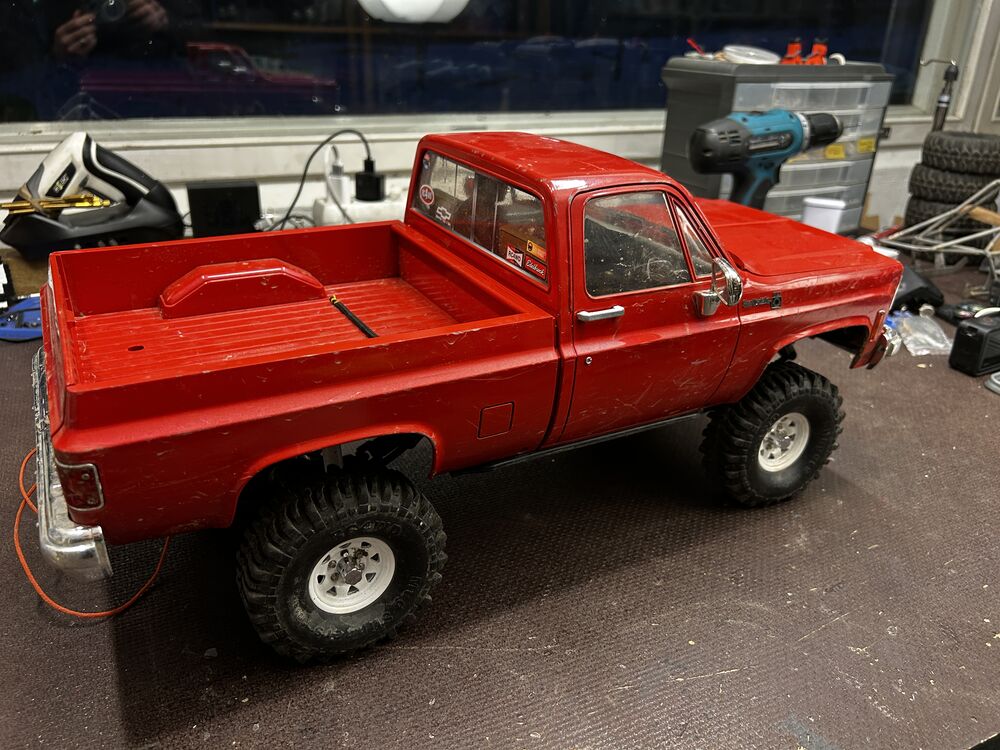

Noniin, RC4WD uudet julkaisut poltteli kovin, maali viivalla loppukirissä oli TF2 XTRA cap Hilux ja K10 Chevyt. Päädyin tuoreimpaan julkaisuun, varmaan auttaa myös youtube kanaviakin kun on tuoreita julkaisuja.
Ostin auton Monster hopups kaupasta Saksasta https://www.monsterhopups.de/RC4WD-Z-RT ... dy-RTR-Red (Ei ole sidonnaisuutta mihinkään)

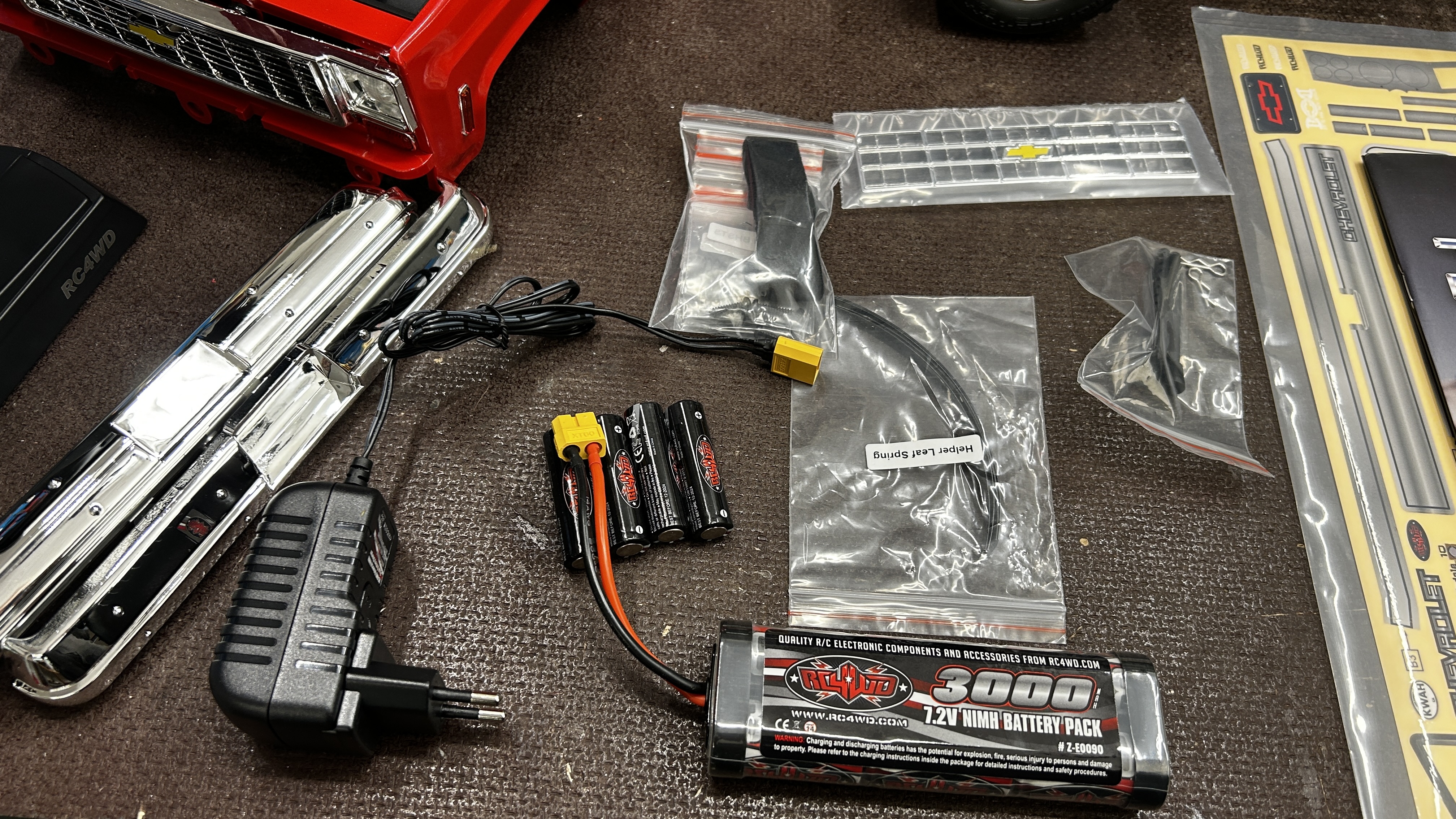

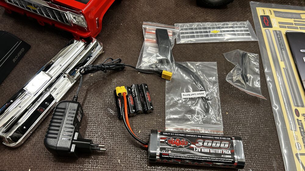

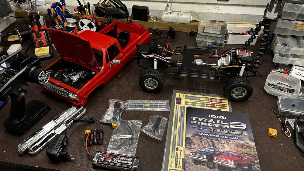

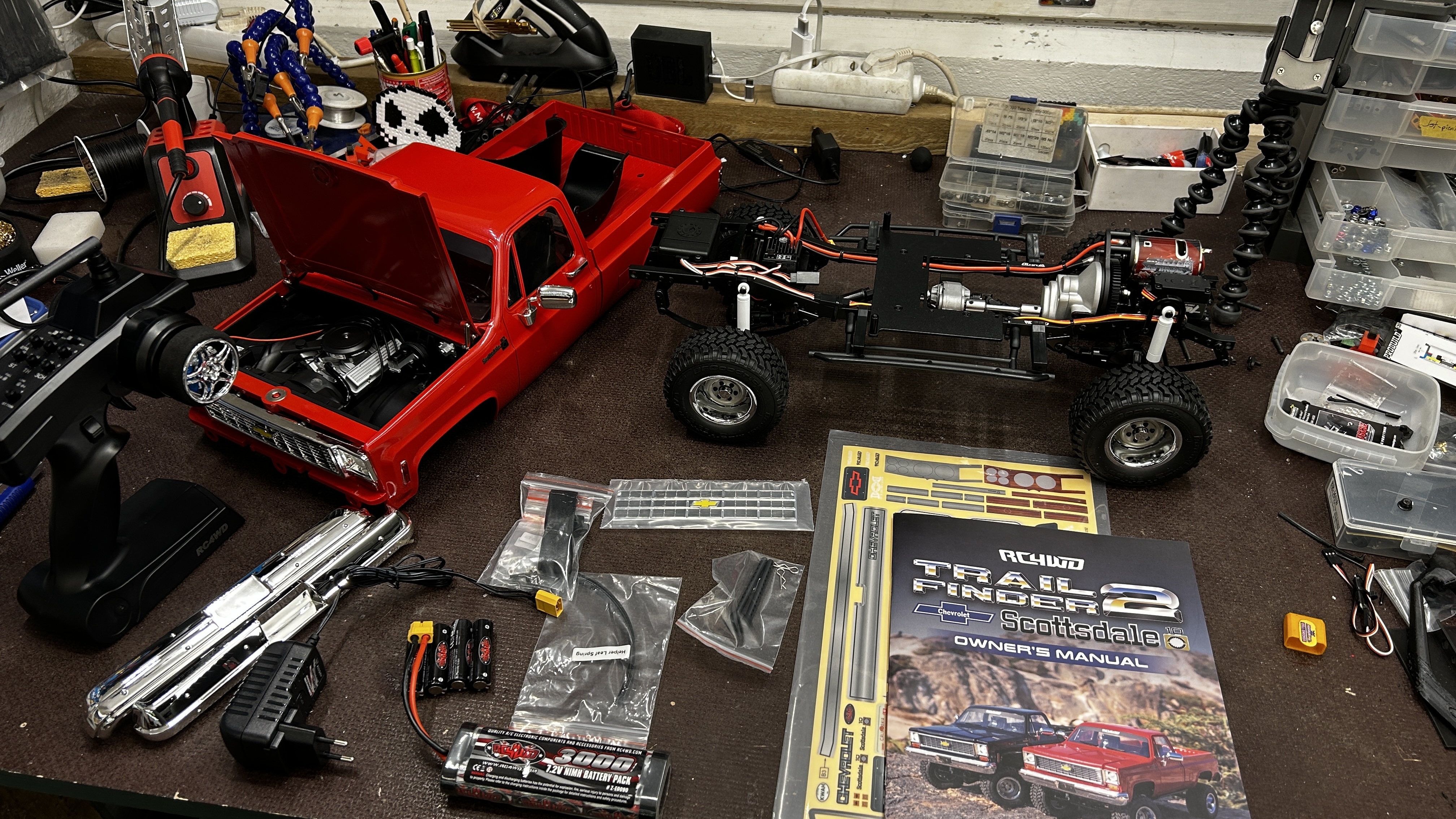

Minun pääökseen vaikutti mitä tällä rahalla saa, Valmis RTR-auto, siististi maalattu kovakori, aukeava konepeti, konehuone, täysikokoinen sisusta, sisälokarit, ajovalot, 3ch rtr ohjain, hyvän näköiset beadlock vanteet, scalenavat, pehmeät lisenssi scalerenkaat (RC4WD:llä ei ole erikseen RTR-renkaita). Lisäksi RC4WD on laittanut viimeisiin rtr-malleihin paremmat vetarit sekä ottanut jouset pois iskareista ja ylimääräiset apulehdet tulee mukana. Eli se jopa joustaa suoraan paketista :)
Niin ja nimh akku ja laturi :D
Tarra-arkki jos haluausi listat ja muita pieniä kivoja tarroja.

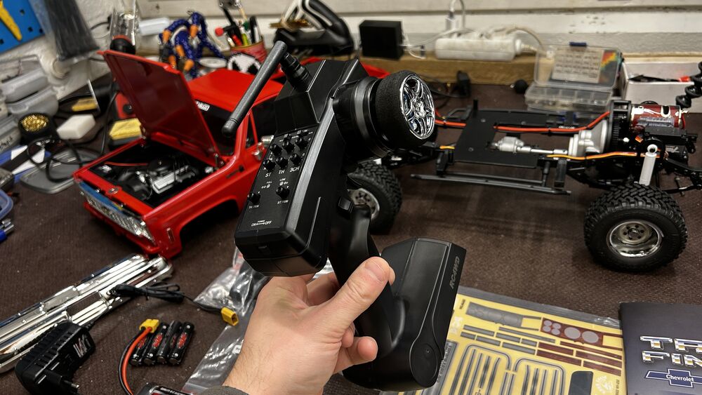

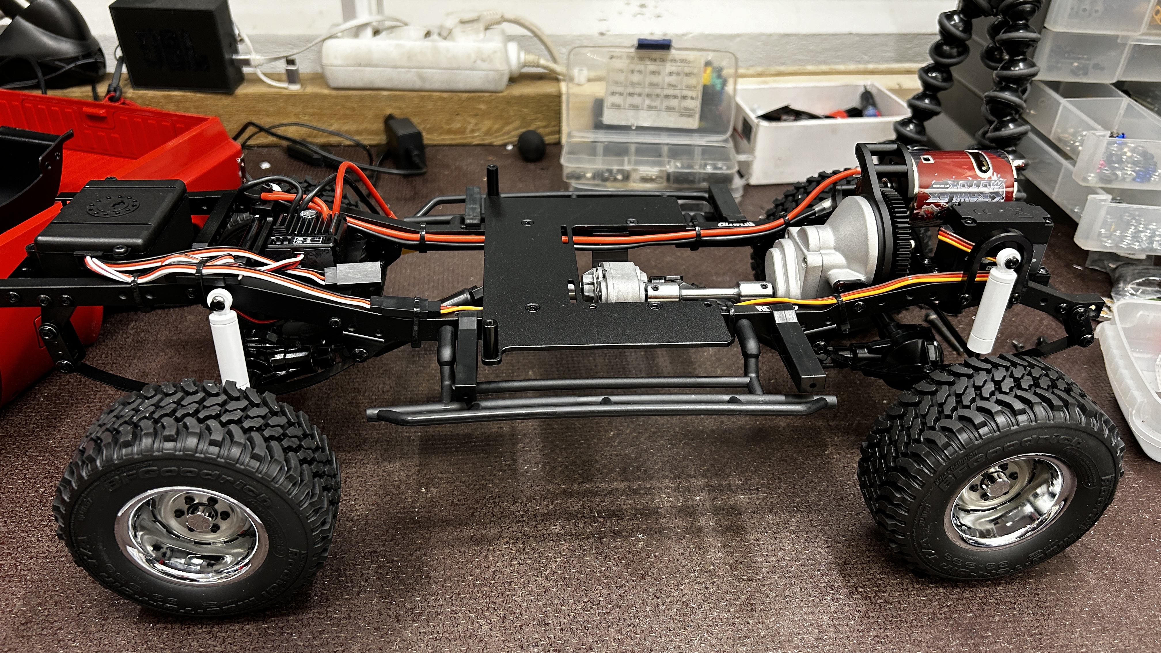

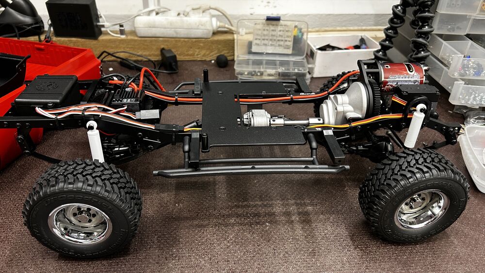

Alusta suoraan paketista, "normi" tf2 versioon tässä on pitkä 313mm wb. Kun mojeve ja blazer malleissa se on 292mm tai jotain sinne päin. 1060 tyylinen nopari, twister servo joka vääntää hyvin tässä autossa. Ja kyljissä muoviset sliderit.

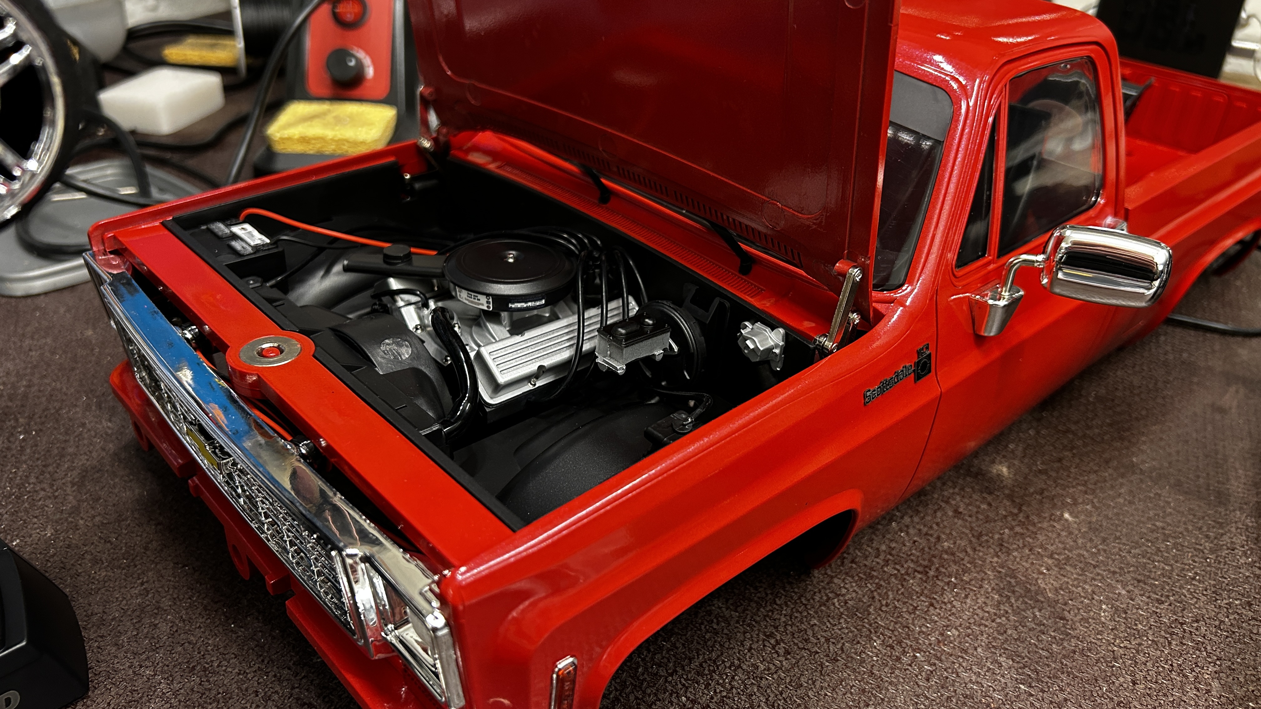

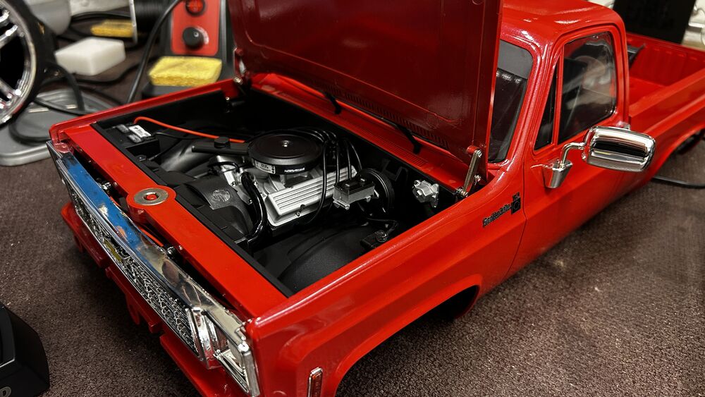

KOnepelti ja konehuone. Saranat ja magneetti kiinnitys. Varmasti jossain vaiheessa täydennän tai tarkennan tuota konetilaa...

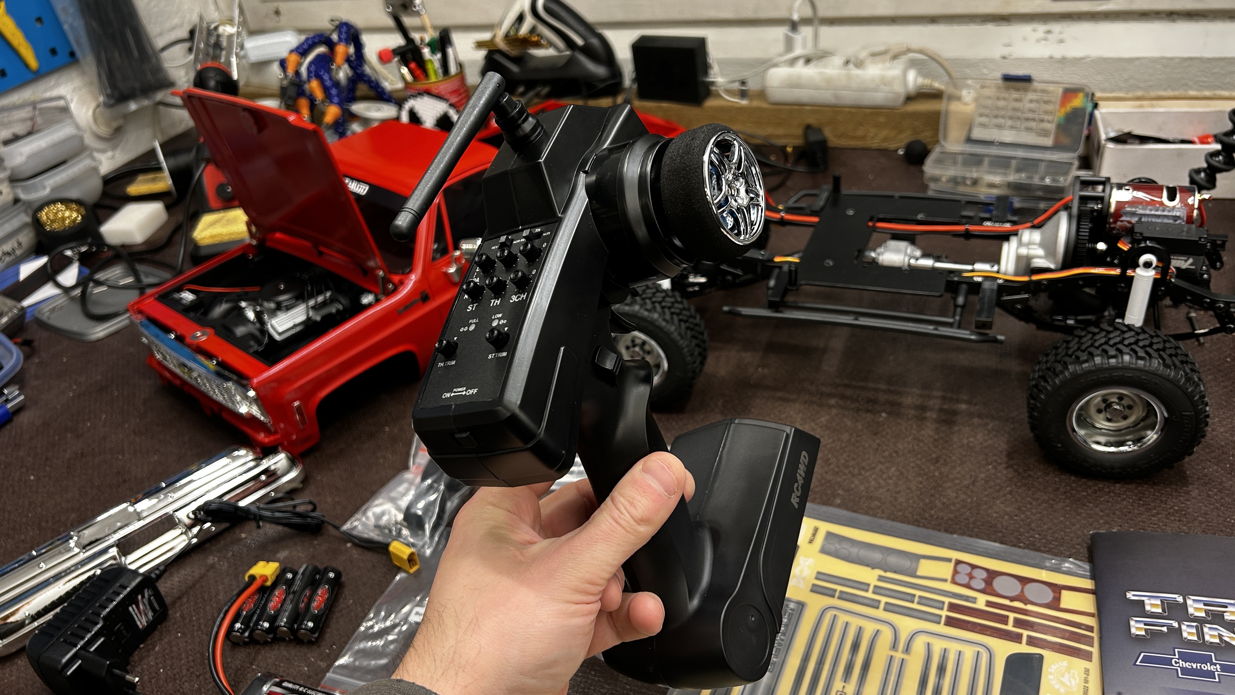

RTR-radio jossa kolmas kanava on-off-on tyylinen, eli sillä voi ohjata vinssiä tai valoja tai vaihdetta. Peukalo ei yletä, jos haluaisi ajaa yhdellä kädellä.

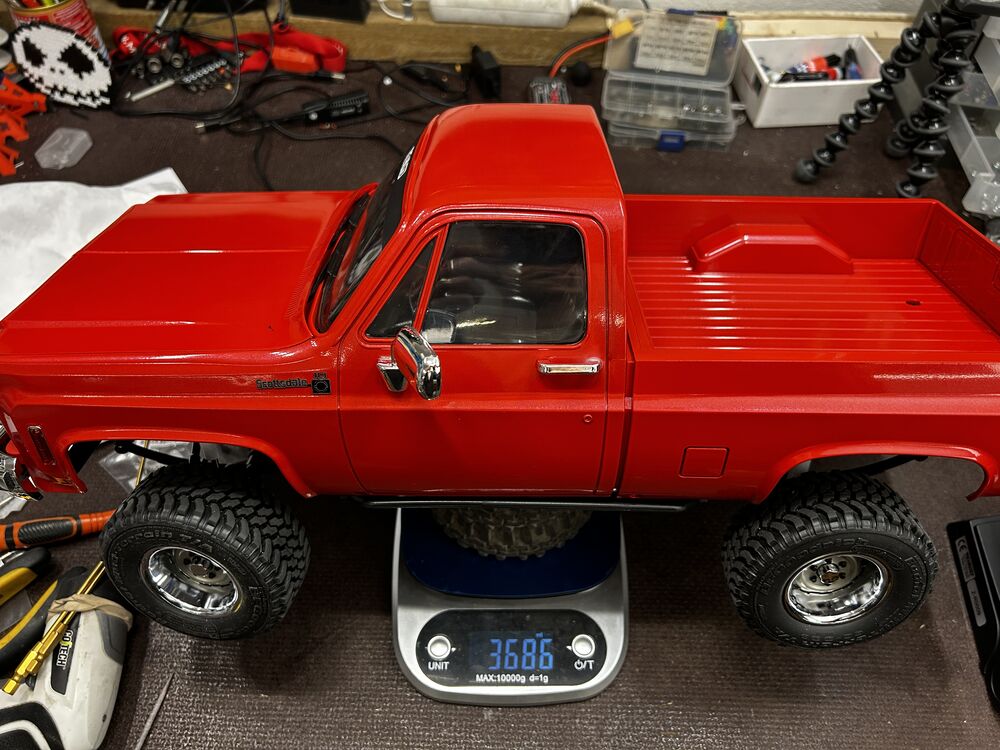

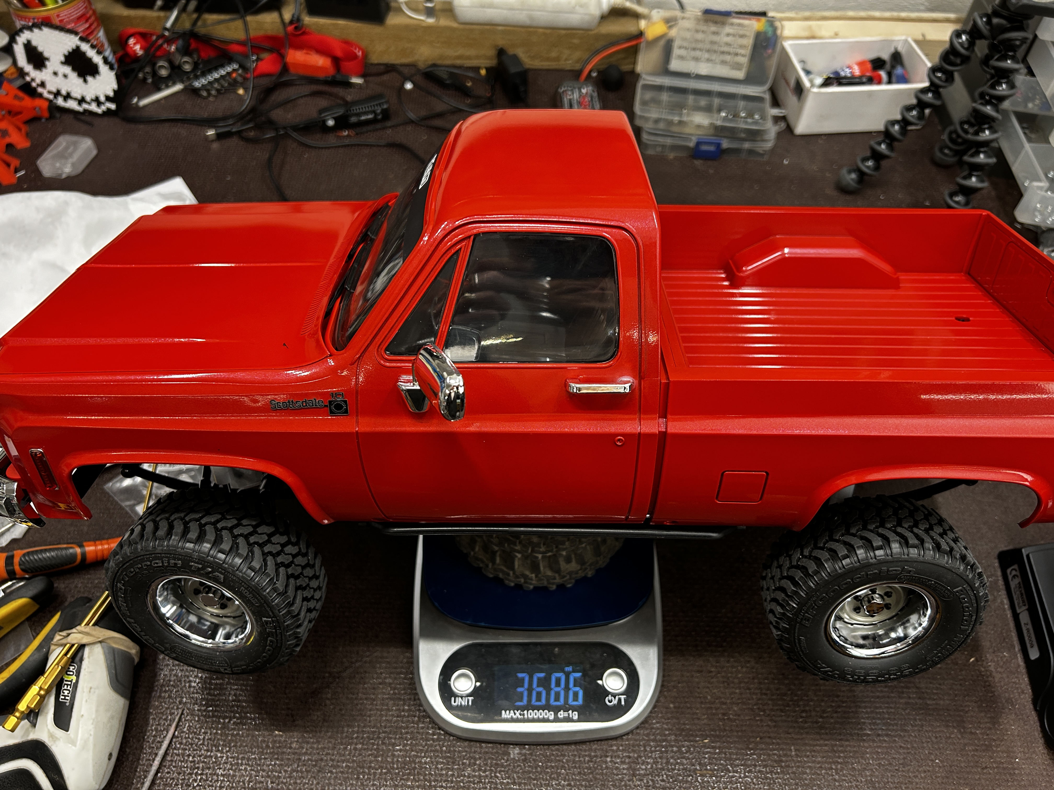

Siinä tyhjä paino ilman akkua. Ihan paina lotko.
Kun sisälokarit oli ruuvattu, tietenkin pidätin ruuvi modaus korin kiinnitykselle. Korissa olevia reikiä piti vähän suurentaa että m3 ruuvit menee hyvin läpi. Jatkuu pian.

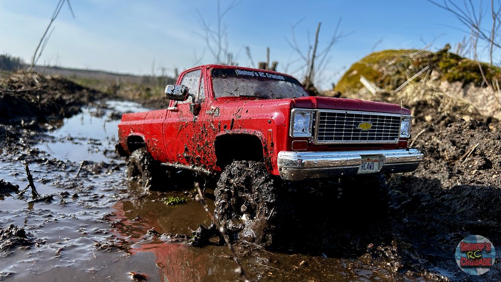

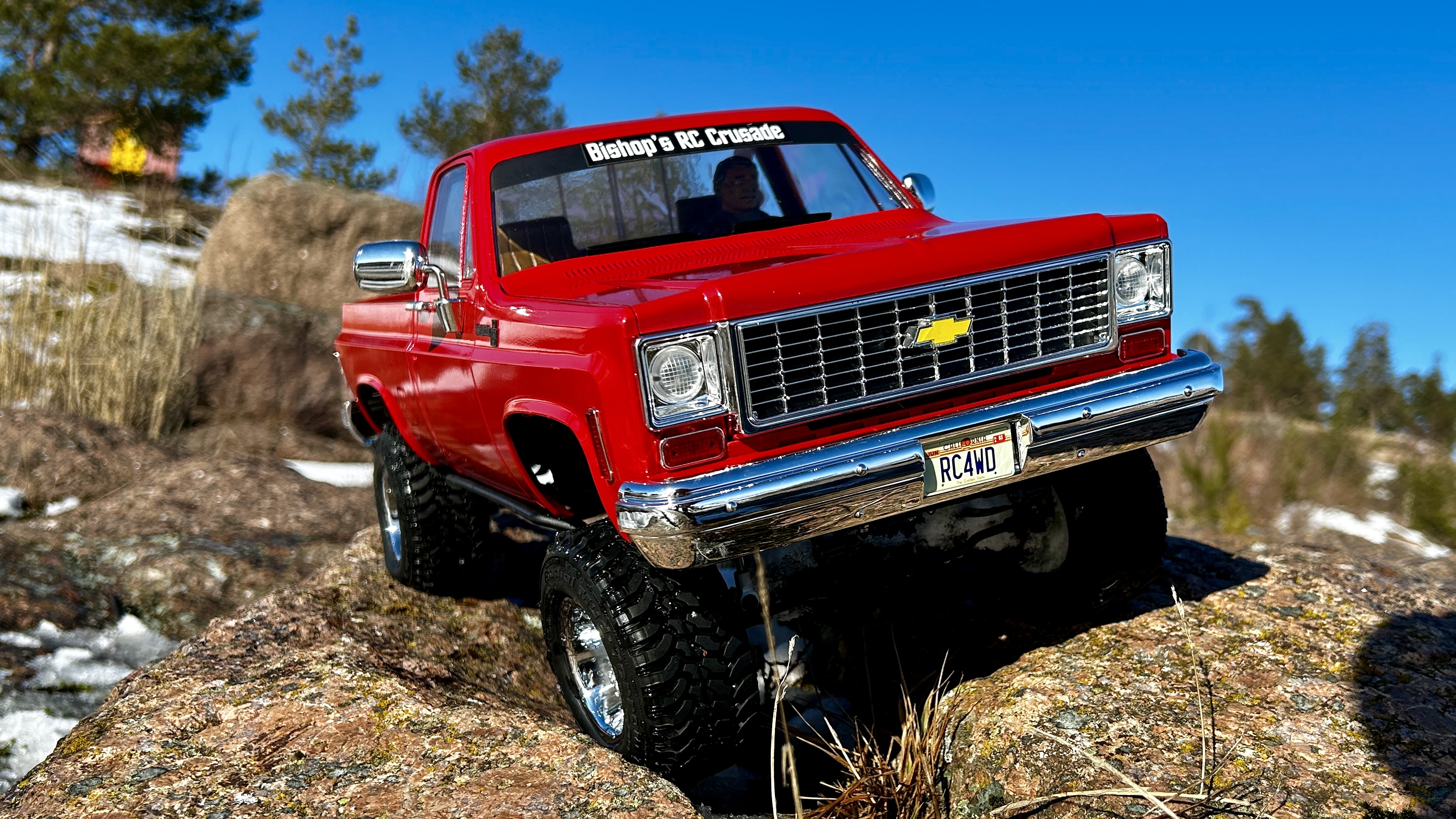

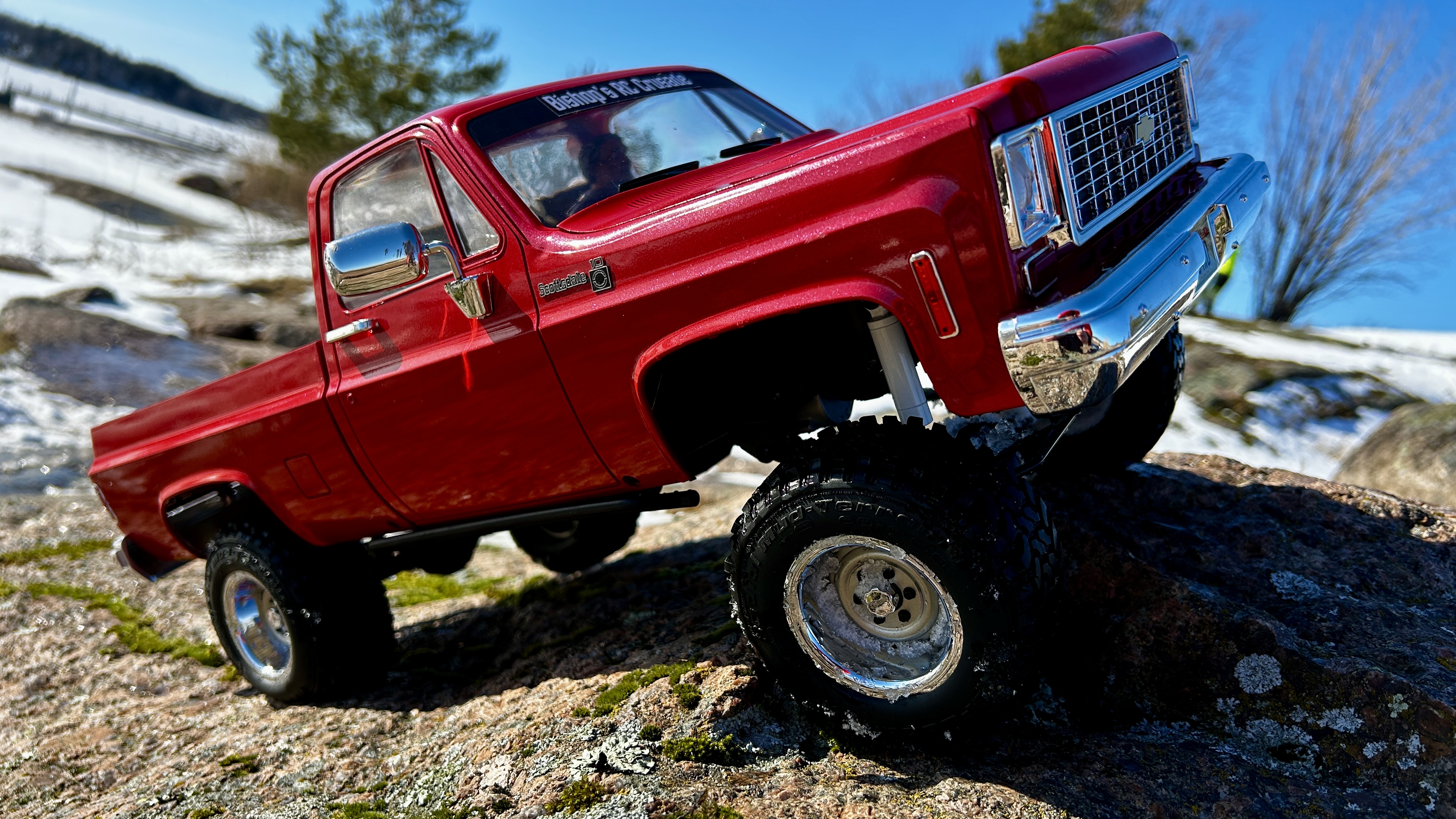

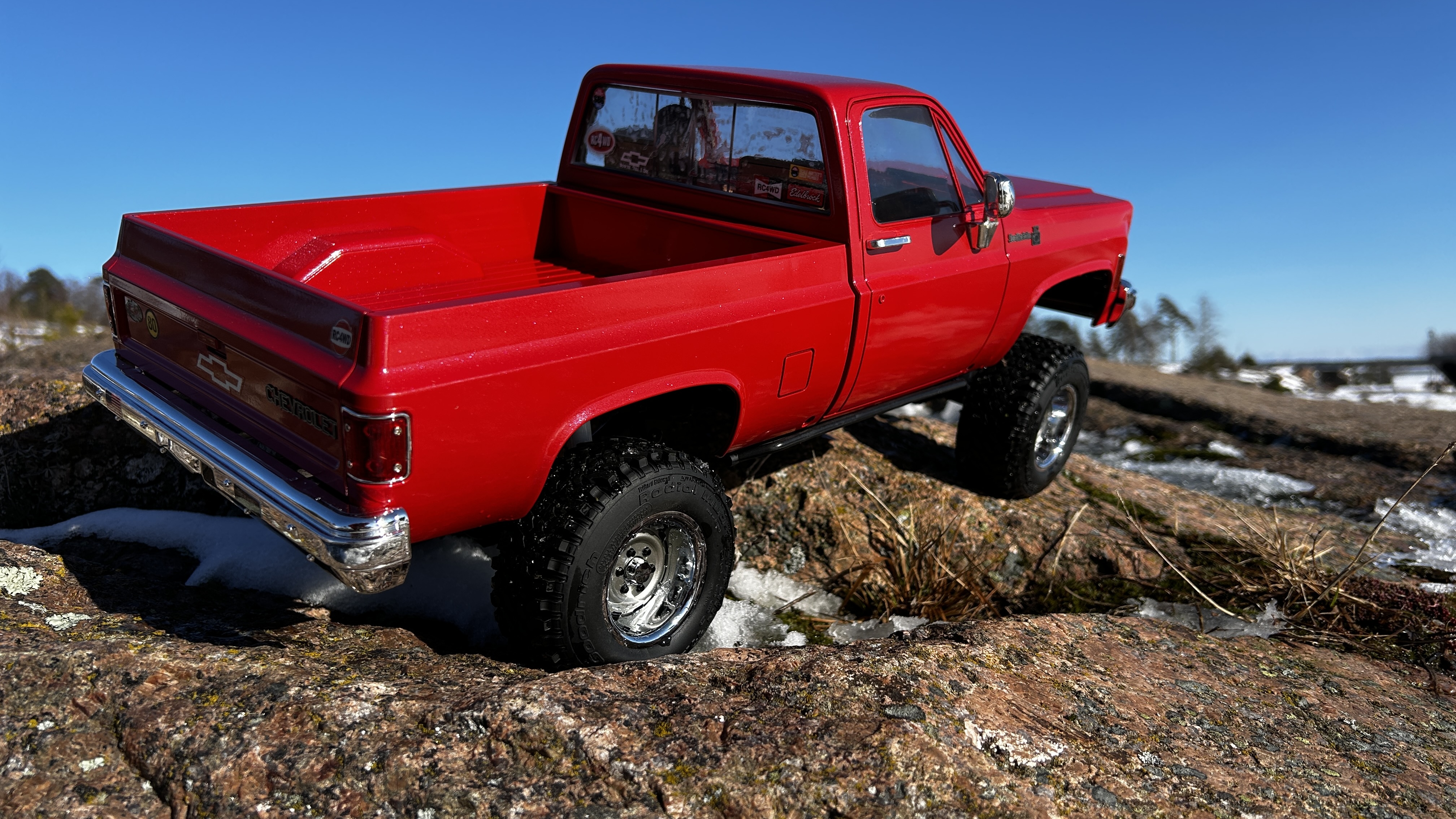

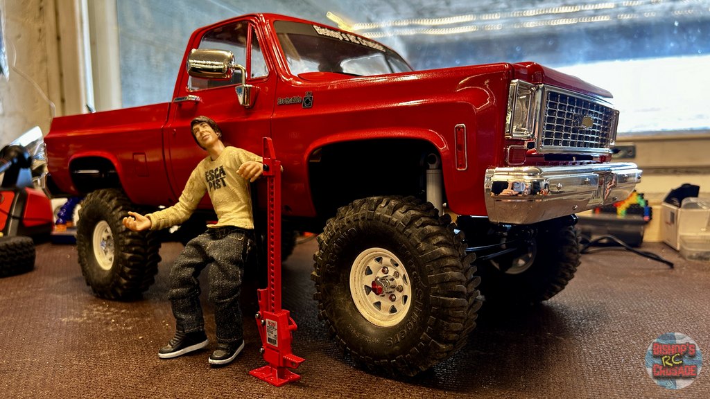

Tässä K10 1.55 vanteilla ja Mud slingereillä. Koon puolesta sopii minun maun mukaan hyvin, ja käytännössä ei ottanut yhtää lokareihin kiinni.

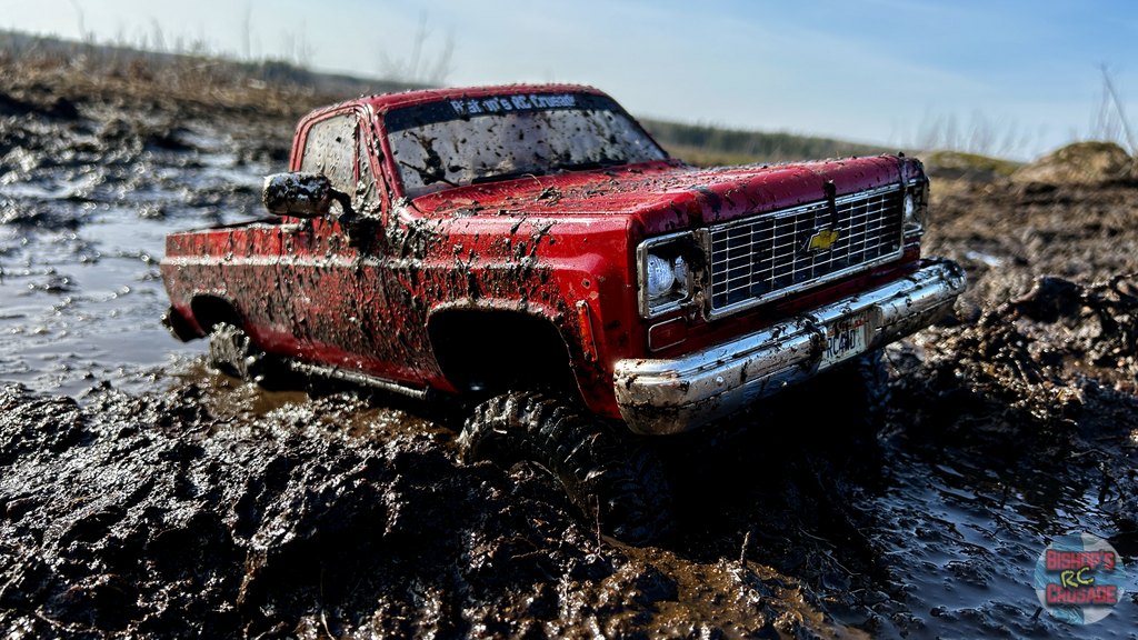

Ajelut ja kuvaussessiot nro 2. Hyllyssä oli werock buildia odottamassa 1800kv fusion, joten se kiinni ja testiin miten kulkee vakio 14t pinionilla. Noh, aika kovaa ja onnistuu hypyt ja revittelyt. Ehkä tälläisessä scalessa menisi hitaampikin hyvin. Mutta muta hommissa tuo olikin ihan oiva peli :D
Aika kovaa säälimätöntä kyytiä annoin chevylle. Ohjauslinkin ruuvi lähti mähinässä irti servovarresta, onneksi ruuvipakki oli mukana. Lisäksi ajojen lopussa veto loppui edestä, myös mutaliisterissä vaikutti että slipperi luistaisi vaikka olin sen kiristänyt täysille. Lisäksi kardaanit taisi olla aika kovilla kun oli niin paljon mutaa ja niiden ympärille pyörinyttä aluskasvillisuutta. Raportoin myöhemmin hajosiko jotain.

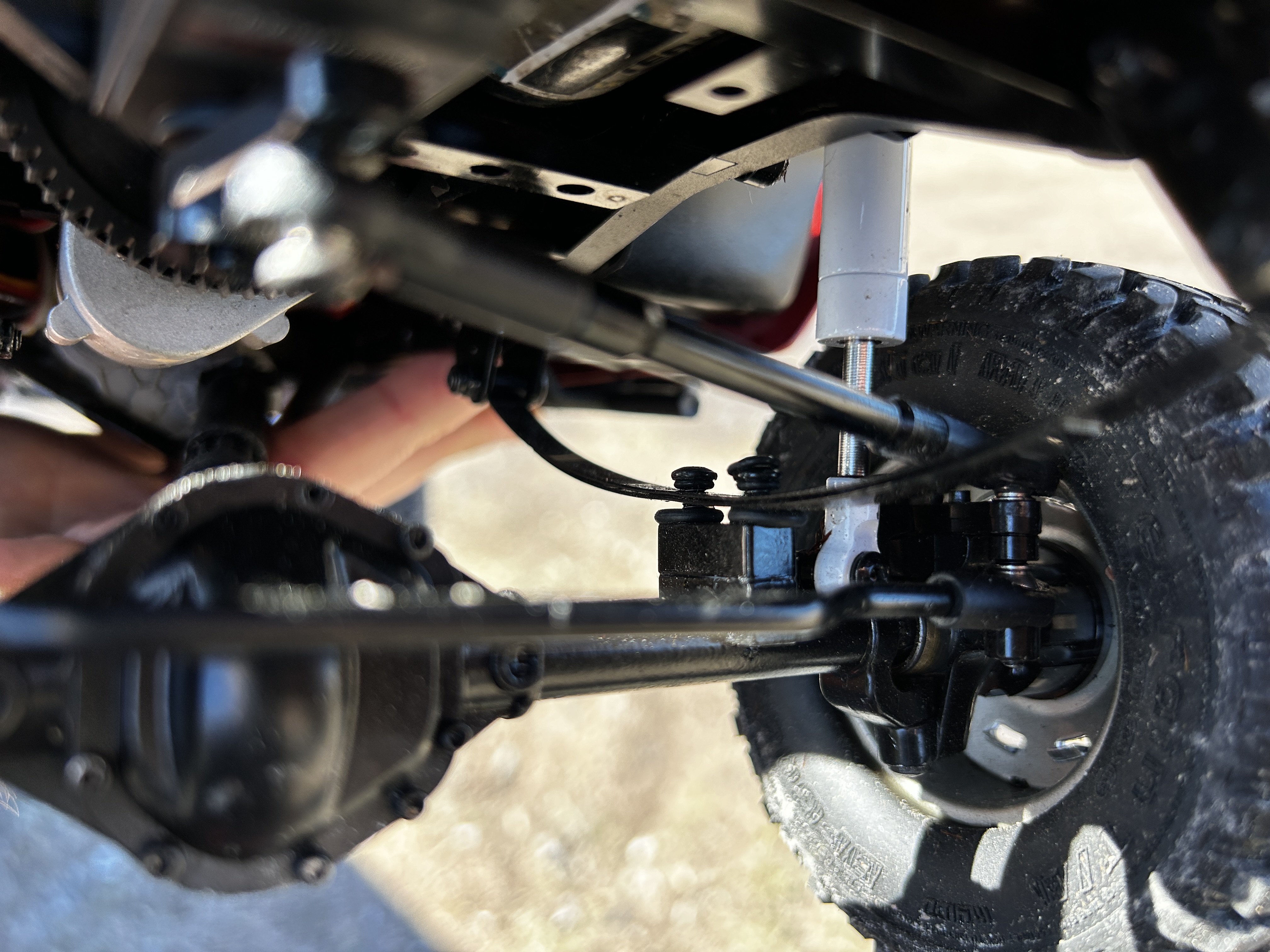

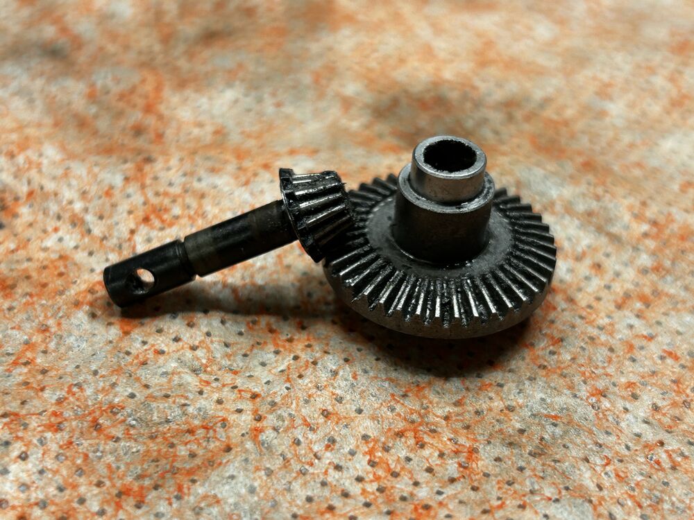

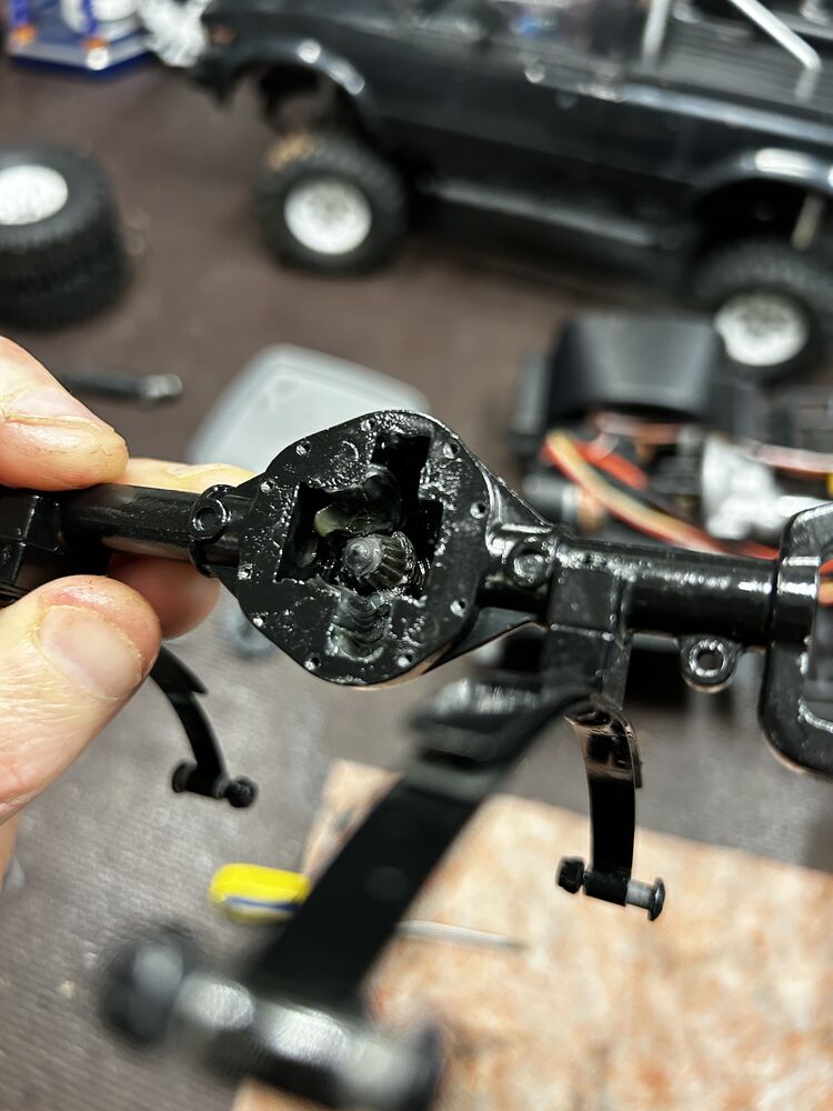

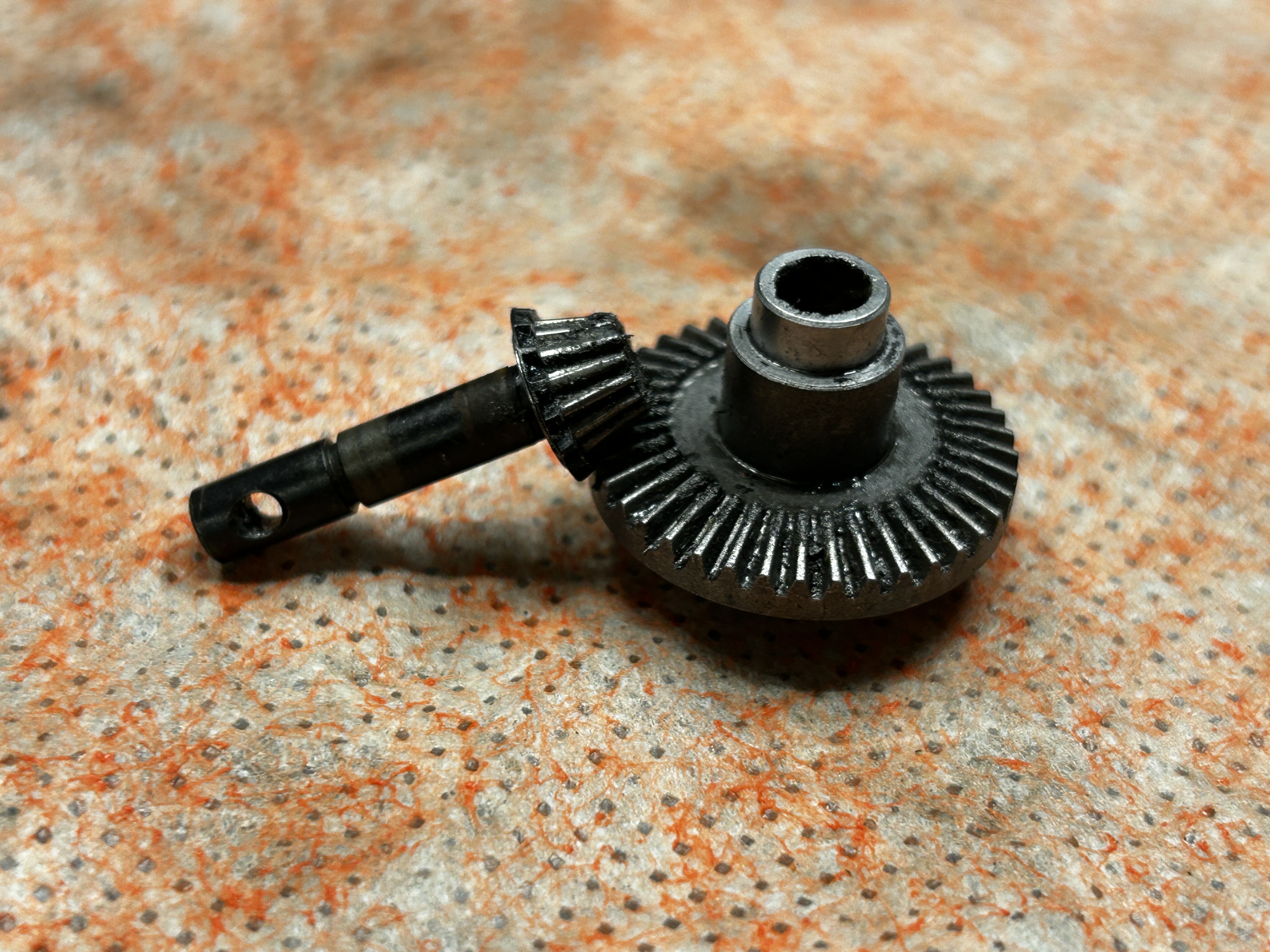

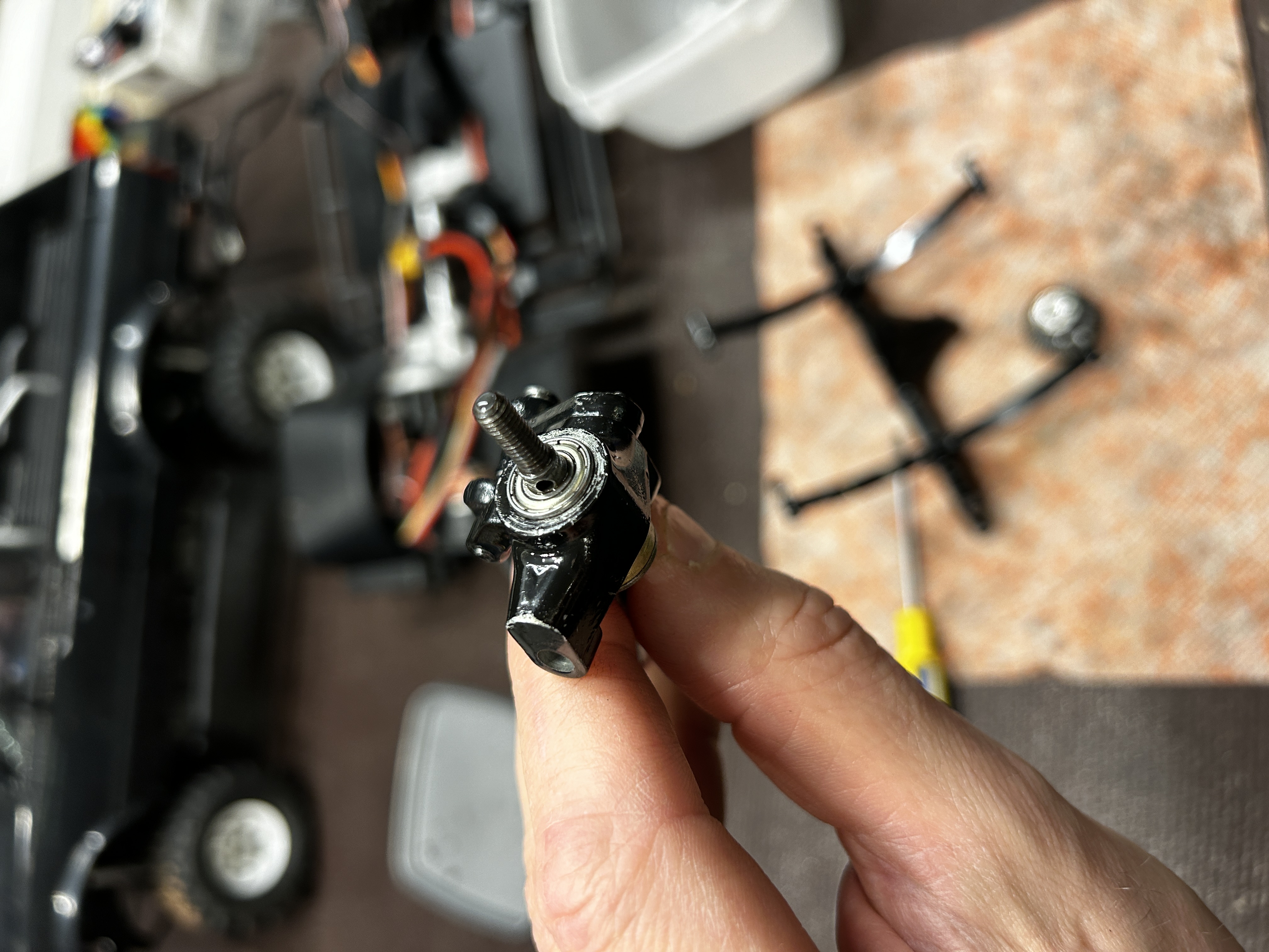

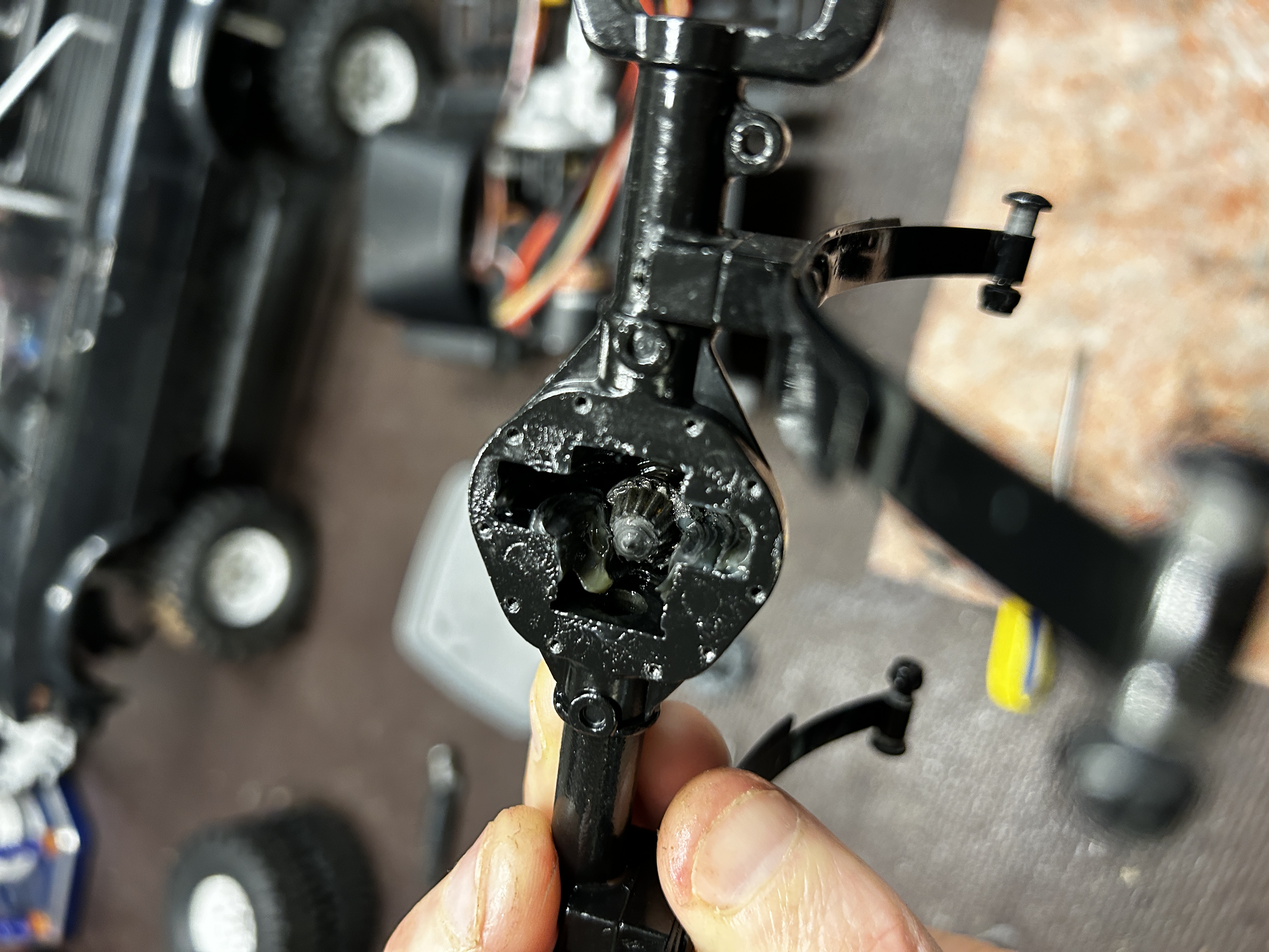

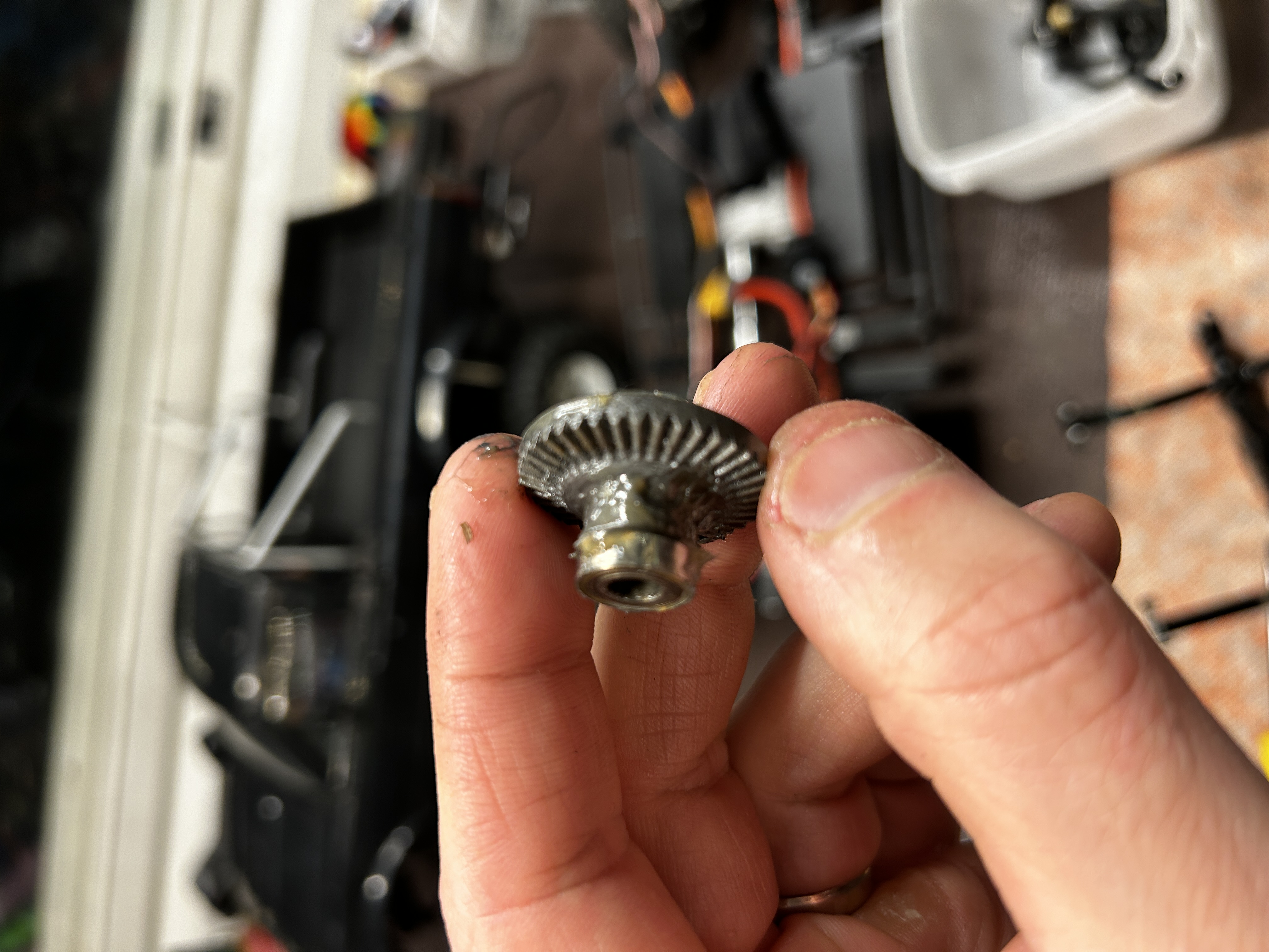

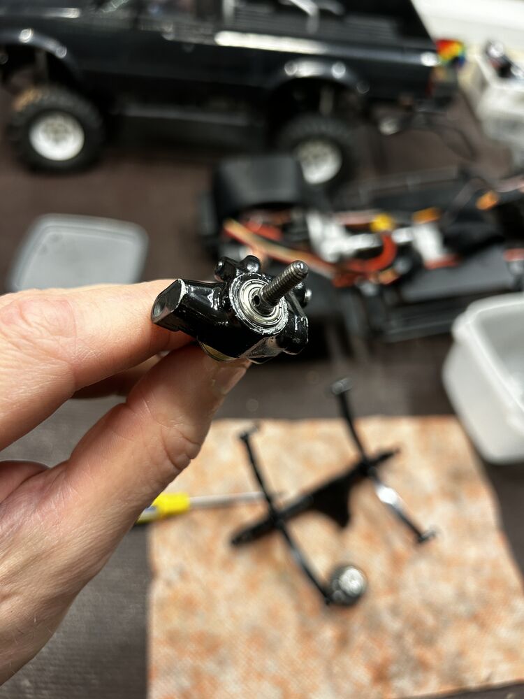

Auto putsattu, ja läksin katsomaan tarkemmin missä vika, kun etupää ei pyörinyt. Etuakseli pyöri käsin pyöriteltynä, pykälämäisesti kuitenkin välittämättä vetoa jakovaihteistolle, eli akselin pinion ja lautasrattaasta etsisin vikaa.
Huomioita autoa purkaessa. Kääntöpalat eli knucklen "olkatapit" tai kunigaspultit olivat ruuvilukitteilla todella napakasti kiinni tehtaan jäljiltä. Eli RC4WD on tälläkin rintamalla kehittynyt uusissa malleissa.
Toinen huomio, laakerit ovat todella halvan oloisia toisella puolella jumitti jo todella rankasti. Eikä kumisuojauksesta ollut tietoakaan. Mutta olihan mutakylpykin aika raju. Ja liejua oli knucklen ja laakereiden välissä myös. WD40 kylpy ja pitää etsiä sattuisiko löytyymään laatikoista kumisuojattuja laakereita tällä koolla. Eli huolto mutaleikin jälkeen oli tarpeen :D
Akselin sisällä oli rasvaa reilusti, eikä mudasta ollut tietoakaan sisällä. (PEUKKU) Mutta siellähän se vedon loppumisen syy näkyykin...

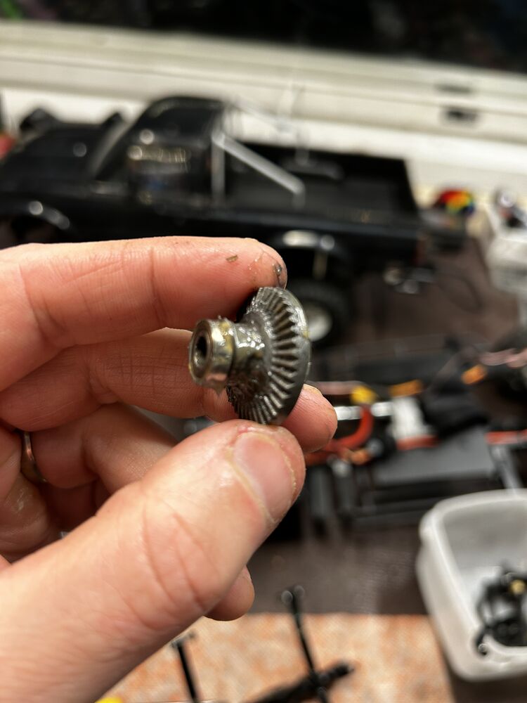

Lautasratas taitaa olla kestävämpää, voisi vielä laittaa sisään jos olisi tarve. Hampaiden välistä kaivoin pinion rattaan hampaan mujut pois.
Vika löytyi, ja ehkä hyvä että sulake löytyi ja heikkous ajettu pois. Täytyy sanoa että aikaa rajua kyytiä annoin ja kunnon mutalieju on aika iso vastus moottorille ja voimansiirrolle. Jos kiinnostaa niin katsoo tuon muta videon 2x nopeudella niin näkee minkälaista lentoa auto sai todellisuudessa. Enkä sano että auton se meni helposti. Nimittäin toinen muta ajosetti tuli nauhalle myös myös tällä :)

Ja niin saapui RC4WD Helical rattaat eteen, ja niin oli napakat ettei välystä ollut pinion rattaan välissä. Lisäksi laitoin o-rengasmodin lehtiin.

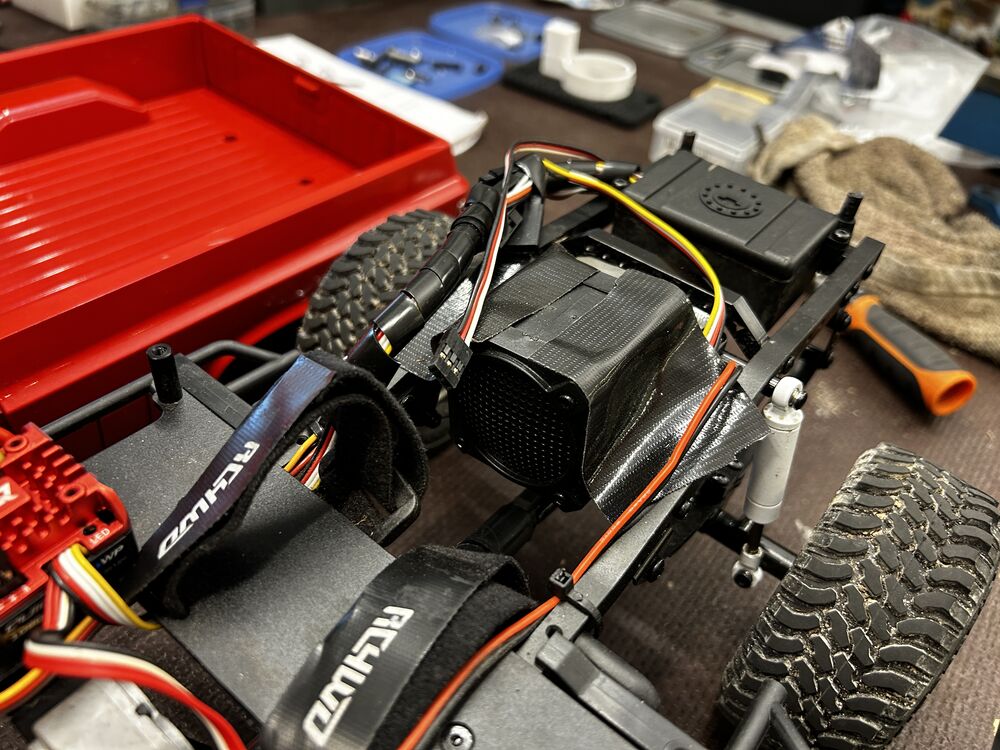

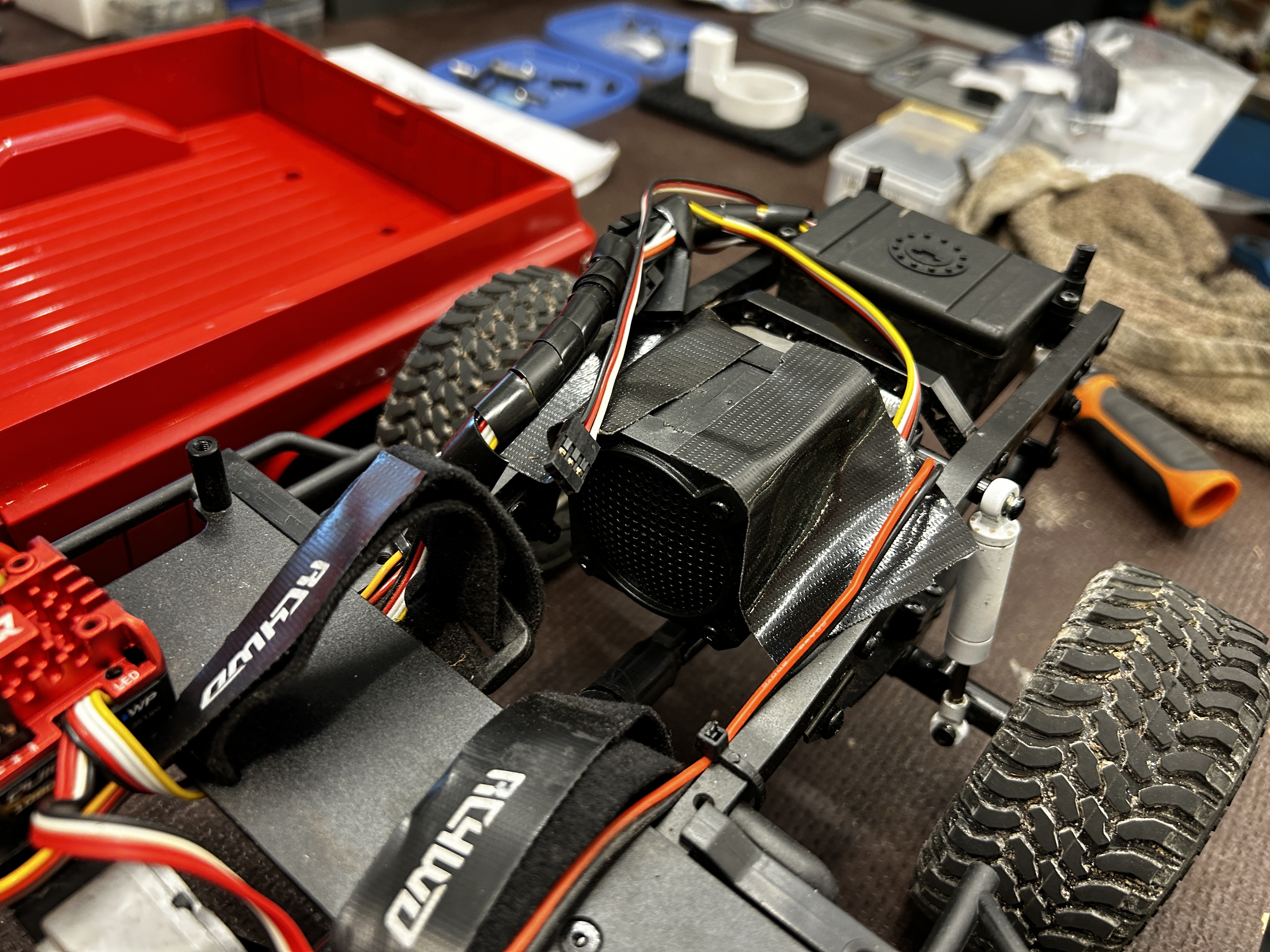

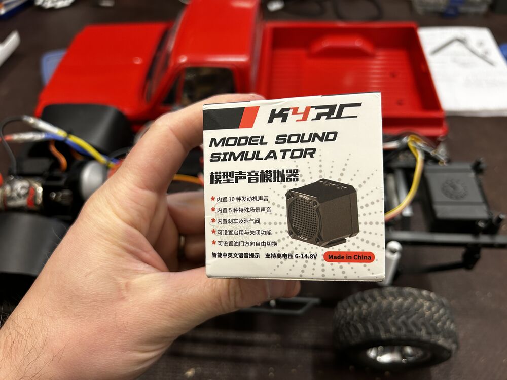

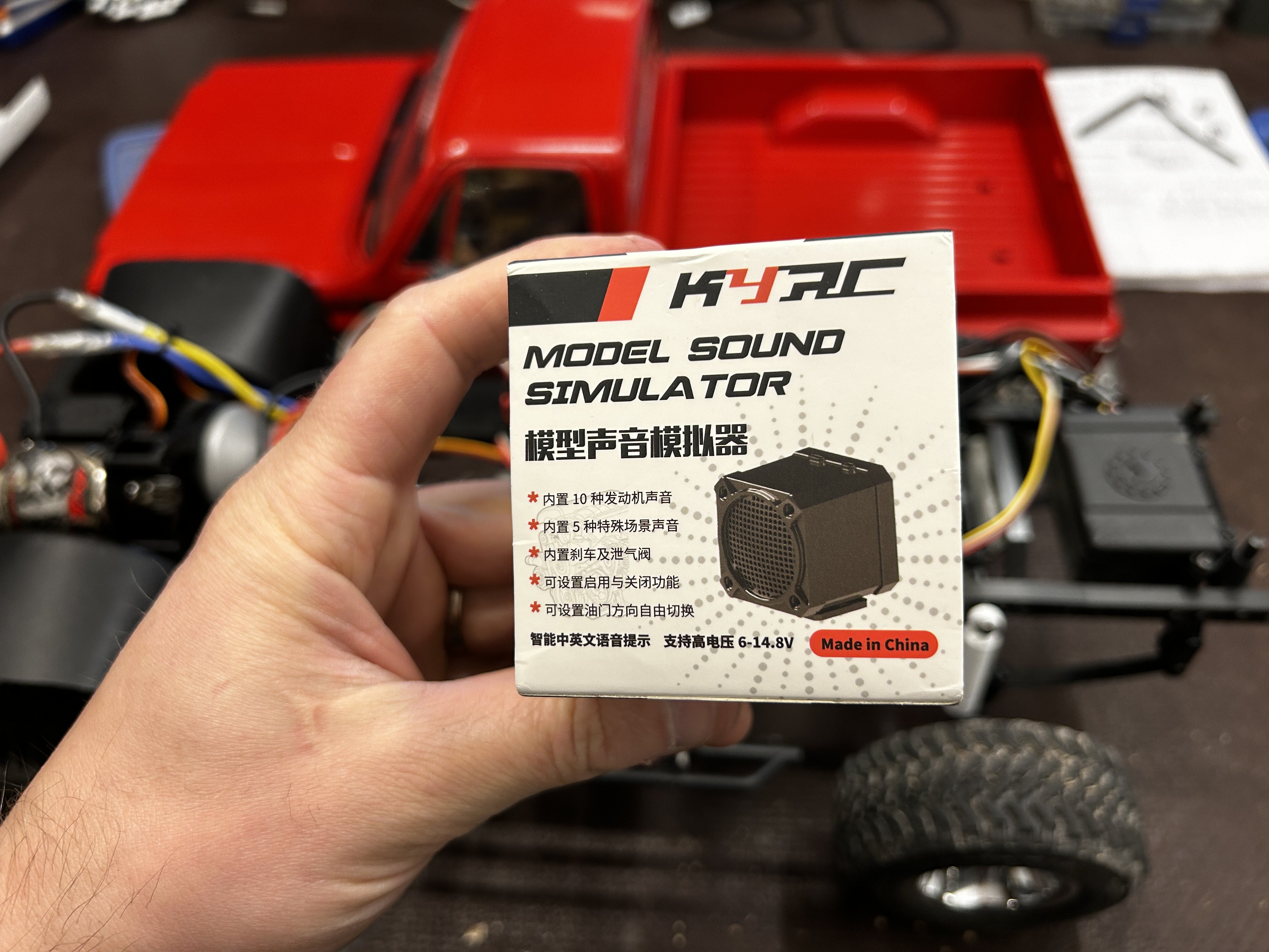

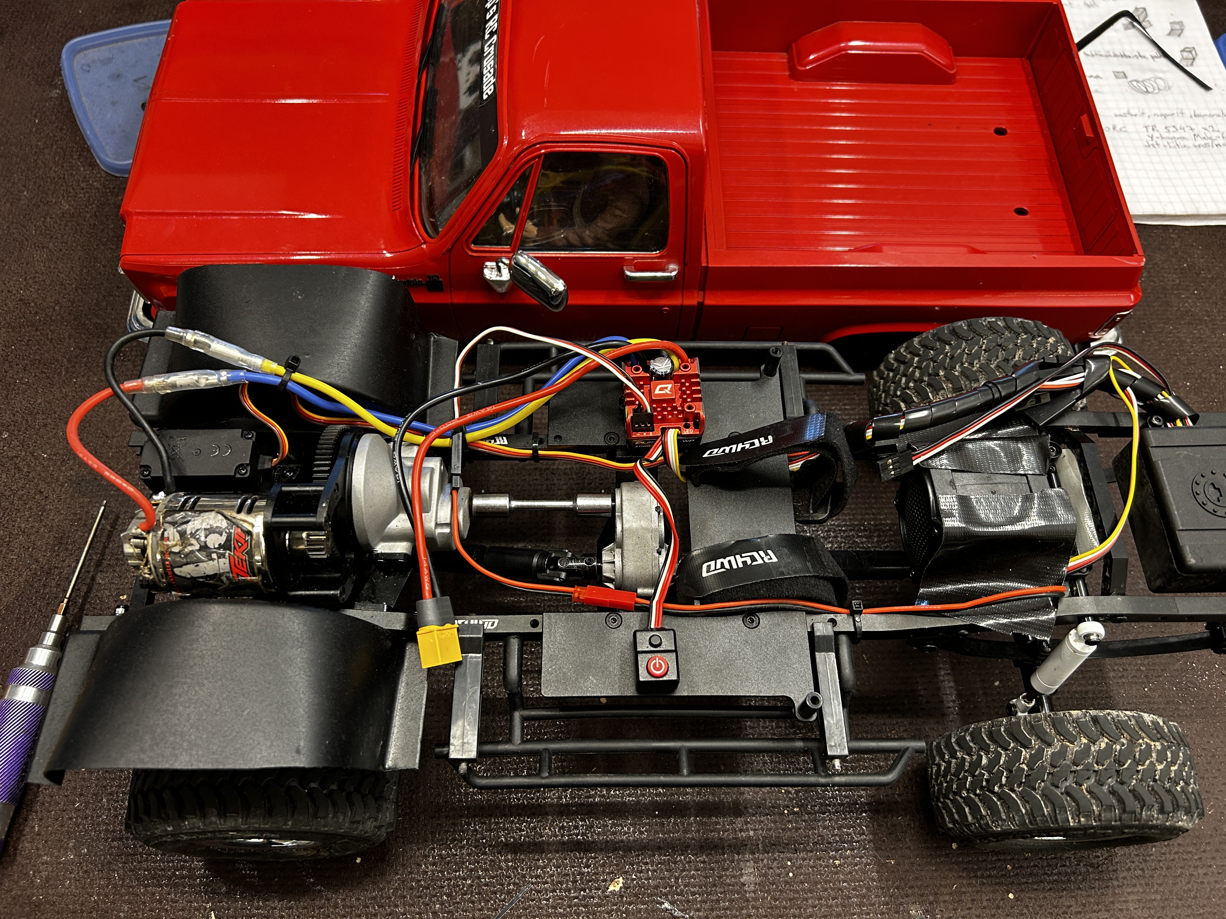

Äänimodulin tilasin Alista, ja tämä sen takia kun nyt kasikone jenkkipelti on niin olisihan se kiva kerrankin römpsyttää menemään äänien kanssa.
https://www.aliexpress.com/item/1005006 ... 1802Vo66h4
Tämä sen takia kun äänimallinnus on ok, ja pieni koko ja hintakin on niin edullinen että viitsii kokeilla. Näin tämän youtubessa jolla tämä oli kiinni cross-rc Chevyssä.

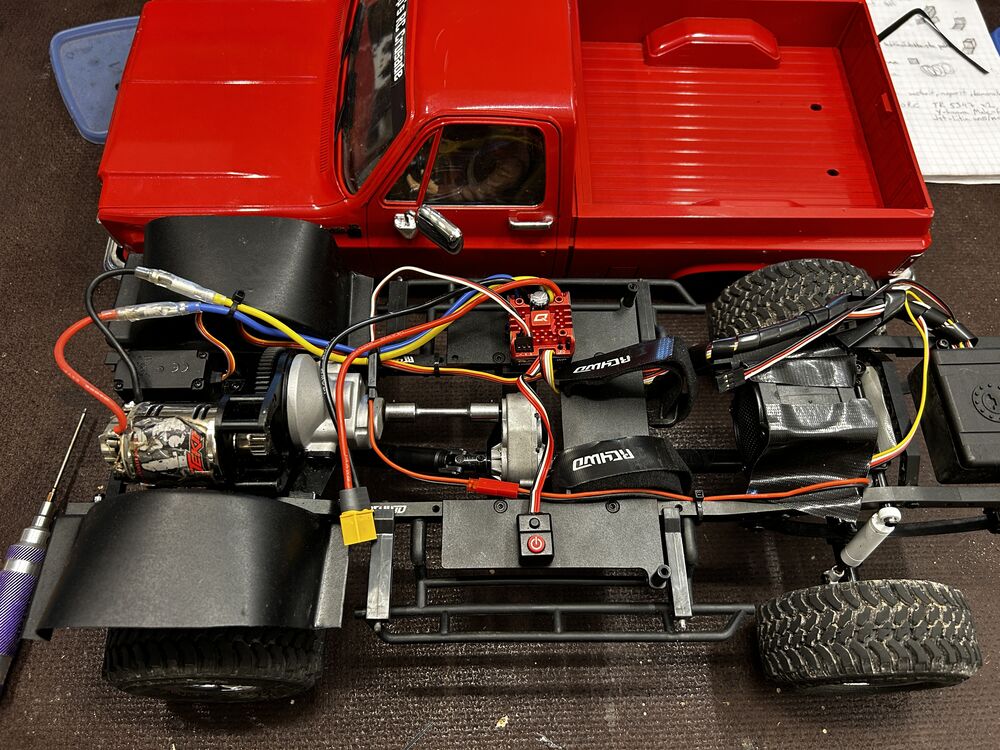

Asennus runkoon, siihen missä vakiona on nopari, jouduin vähän sahaamaan muovilevyä että sain alemmas ettei ota koriin kiinni.
Kuvat on otettu ajovideon kuvauksen jälkeen ja moottori on vaihdettu pehmeämpään tekinin käsin käämittyyn 45t moottoriin. Noin fusionin valtakaudella, voi jestas että harjamoottoreissakin voi olla eroa :D
Case äänen säätö suhteessa liikkeeseen. Äänimoduliin kaliproidaan kaasun 0 kohta ja eteen/taakse 100% Mutta videolla 35t moottorin liikkeelle lähtö on kömpelö, yritin tätä kompensoida noparista asettamalla deadbandin nollaan, radion kaasukäyrillä, sekä noparin max forward forcella. Parhaan tuloksen sai kun laittoi 50% em. asetuksen. Mutta vauhti ei päätä huimannut. Nyt sitten videon jälkeen tyytymättömänä vaihdoin 45t tekinin niin äänen suhde liikkeeseen on paljon parempi. Haluaisin että tuli tunne autossa on todella pieni vaihde ja hidasvälitys ja ääni reagoisi realistisesti vauhtiin. Nyt videolla äänimoduli ottaa kaasun liikettä, ja moottori ei vielä pöyritä.. Tiedän että moni ei tykkää äänimoduleista ja onhan se tavallaan turha. Mutta halusin tämän juuri tälläisiin rauhallisiin ryömintävideoihin fiilistelyksi. Ja lopputulos, varmasti äänimoduli toimisi fusionin kanssa parhaiten.

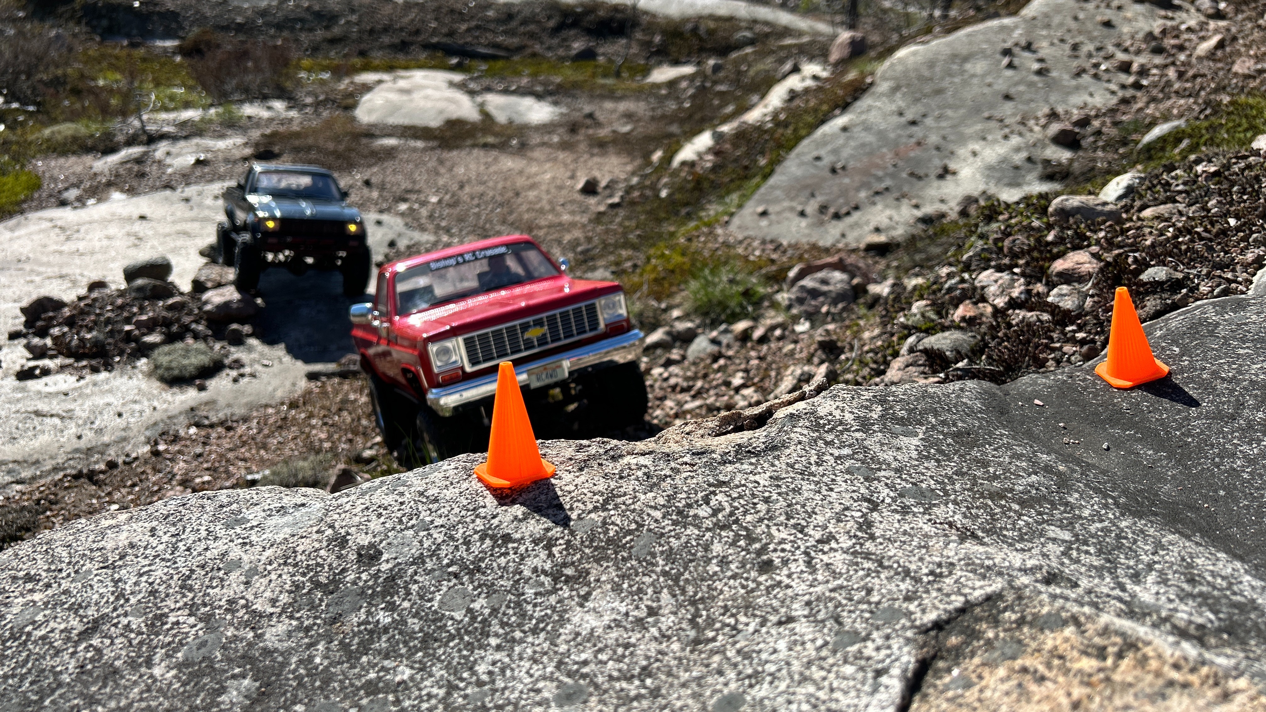

Hieno paikka pikkurenkaisille autoille, maisema taustat on kunnossa ja ajettavaa riittää ympäriinsä ja scalejärvet sun muut. Chevy ajelun jälkeen kuvailin yhteisvideon TF2 Hiluxin kanssa, jotka kisaavat SCALE porttiradalla.

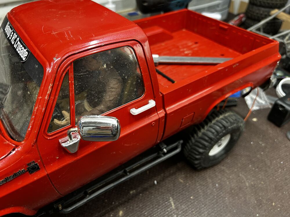

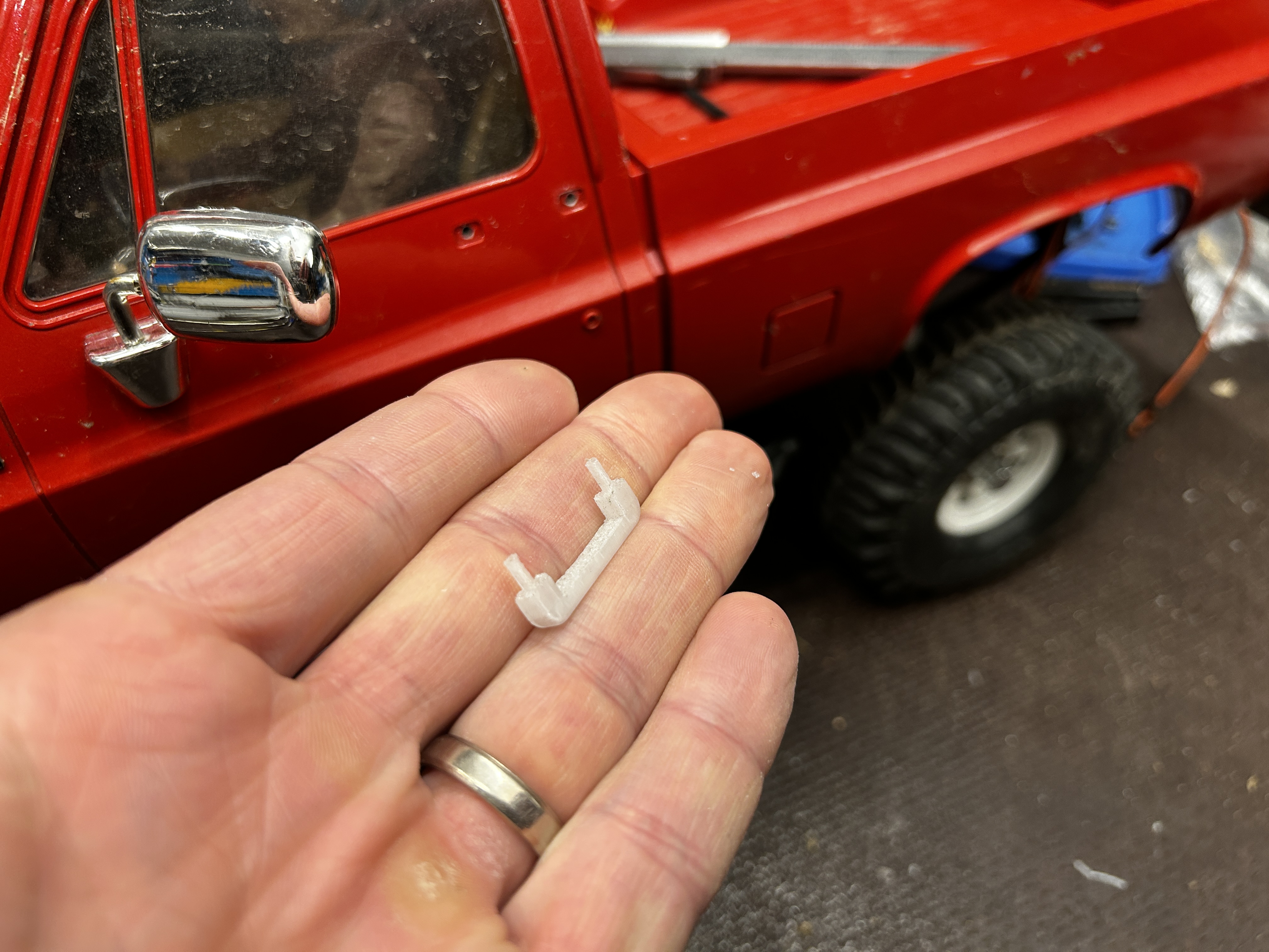

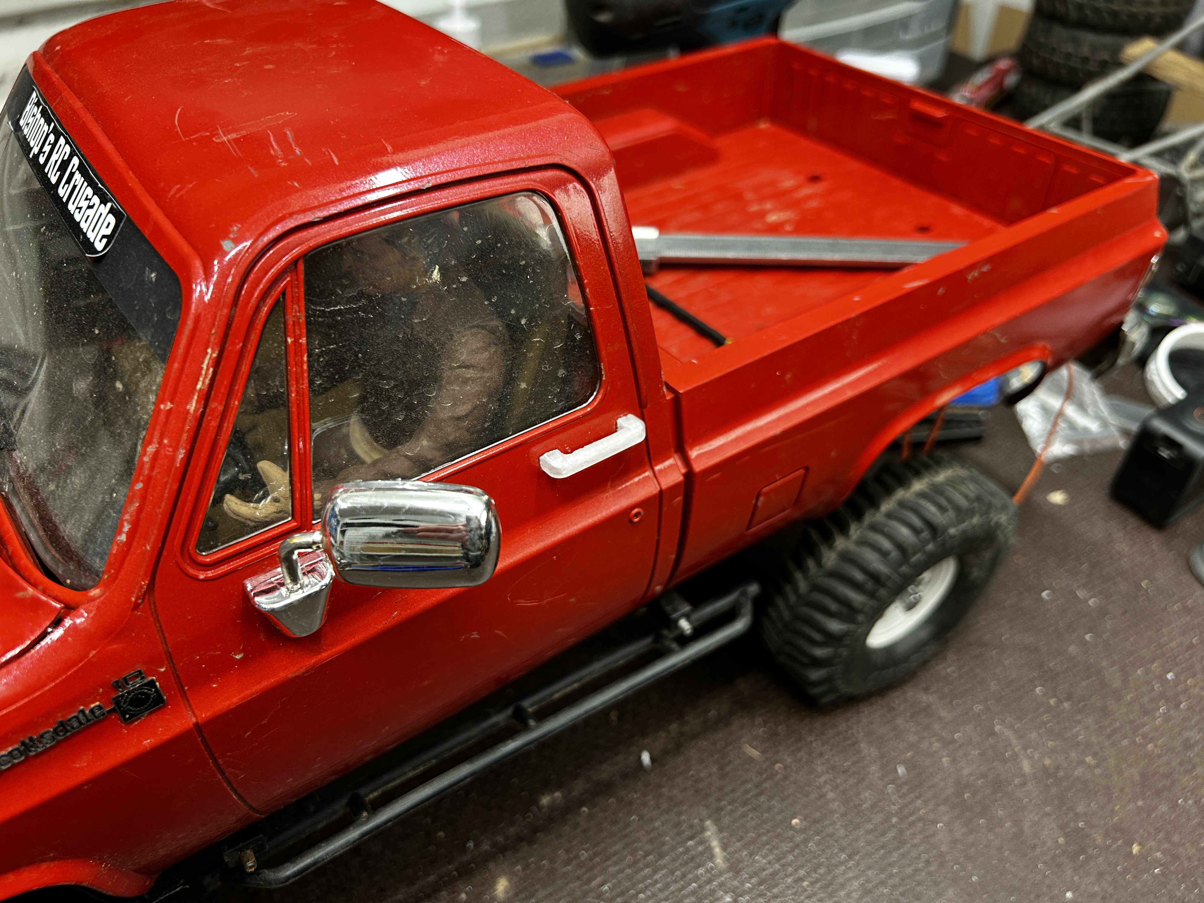

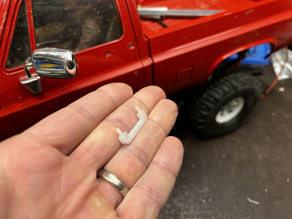

Safarit ovat verottaneet oven kahvat. Toinen jäi Itävaltaan ja toinen taisi jäädä Ruskoon. Joten mallinsin simppelin kahvan ei täydellinen mutta kelpaa. Hopea maali tulee vielä päälle.
Täältä sen saa ladattua ilmaiseksi itselleen jos tulee akuutti chevyn ovenkahva puutos.
https://cults3d.com/en/3d-model/gadget/ ... ccrusade-2

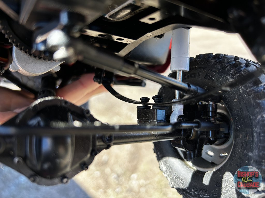

Huomasin että lehdet oli hiukan taipuneet, ja voi sanoa että edessä oli jo aika löysä jousitus TF2:een uutena verrattuna. Otin edestä o-rengas modin pois ja lisäsin yhden lyhyen TF2 hilux helpperi jouset. Joten joustua vielä löytyy mutta nyt ei pitäisi kiertyä akseli samalla tavalla kuin keväällä kardaanin irtoillessa.

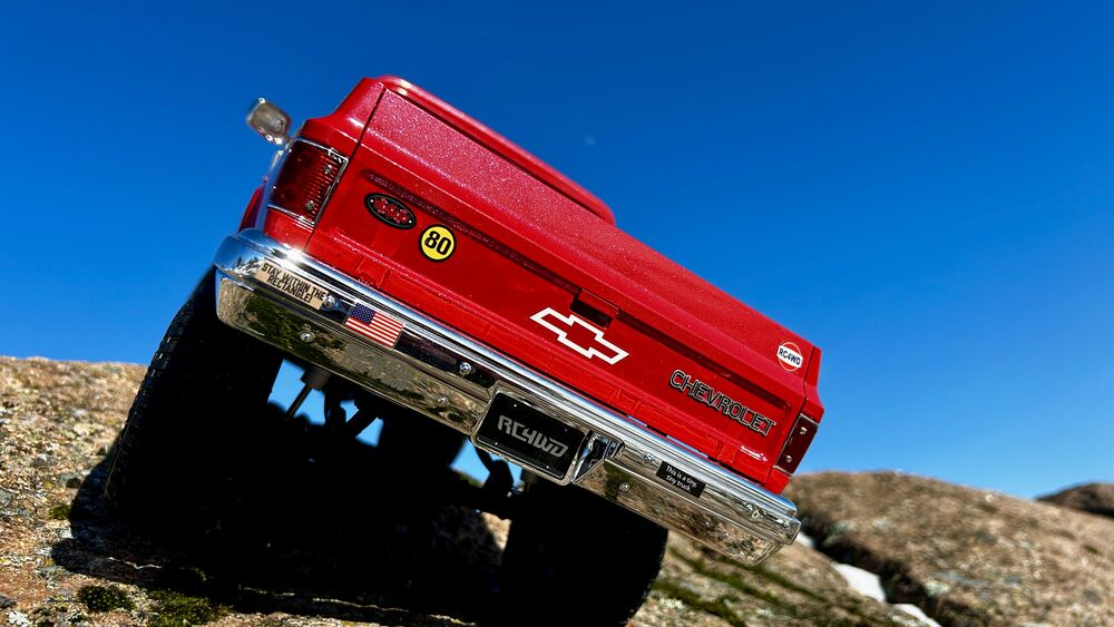

Tämä oli kyllä minun 2024 hauskin auto ajaa.
