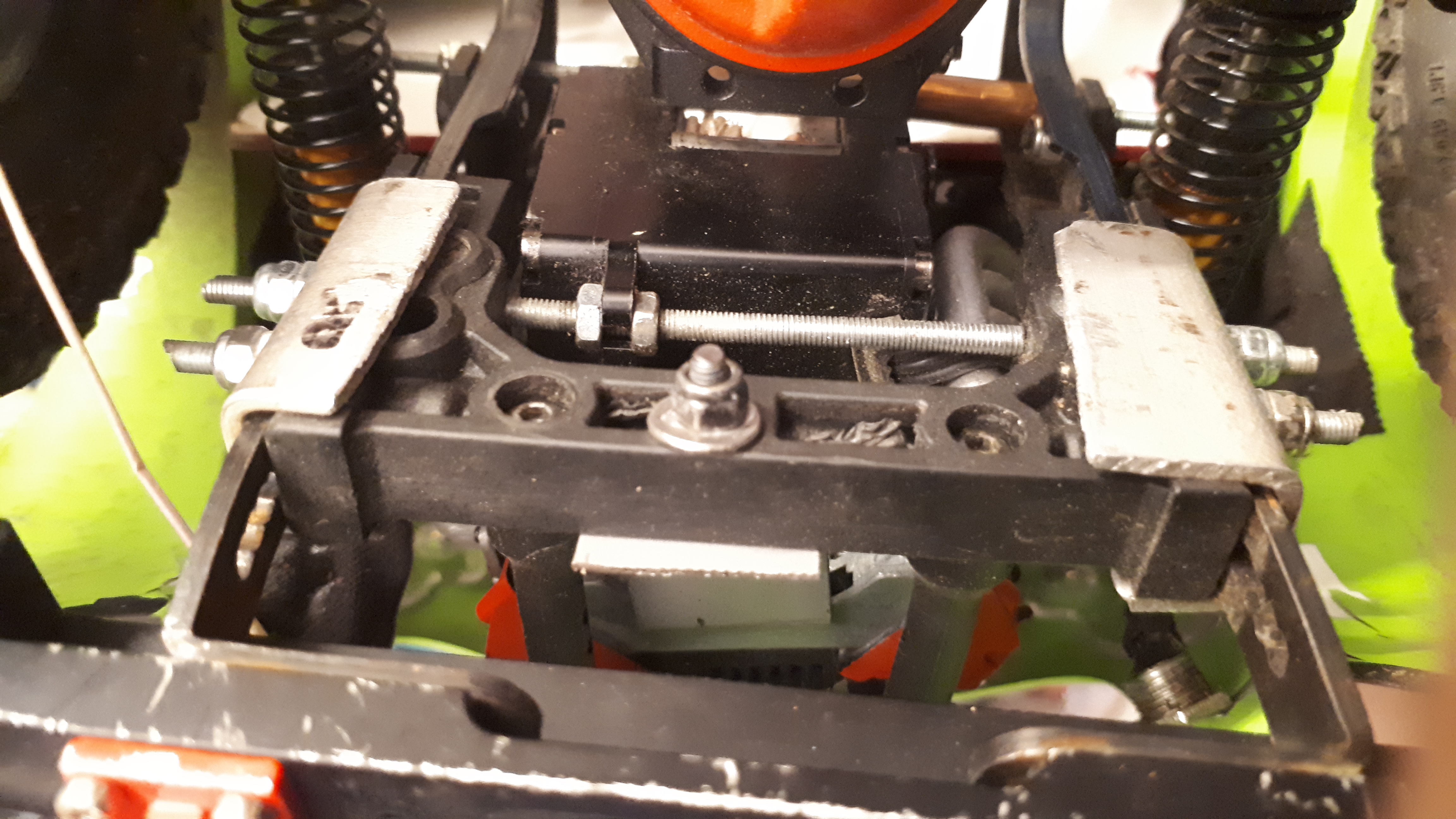

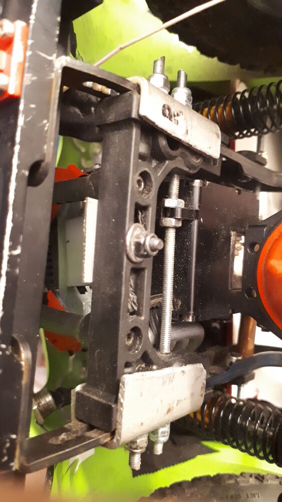

Servovinssin kiinnitys taakse aisojen väliin. Millä jengi on sen servon kiinnittäny? Korin lava tulee ihan runkoaisojen tasolle kiinni joten yhtää ei voi tulla yli, eli sen servon pitäs olla aisojen välissä kyljeltään ja sivuttain. Oma kierretankoviritelmä ei oikee tyydytä.
Crawl3r kirjoitti: Ma 30.09.2024 22:02 Servovinssin kiinnitys taakse aisojen väliin. Millä jengi on sen servon kiinnittäny? Korin lava tulee ihan runkoaisojen tasolle kiinni joten yhtää ei voi tulla yli, eli sen servon pitäs olla aisojen välissä kyljeltään ja sivuttain. Oma kierretankoviritelmä ei oikee tyydytä.
Kierretankoo servon pidikkeistä läpi. Huomaa kierretankoo molemmissa päissä, toises pääs vaan putki pitämässö korvakkeesta tukea et pysyy paikallaa
Kierretanko toisesta reiästä nii saa servon alemmaks
Orkekum kirjoitti: Ma 30.09.2024 22:12
Vähän samanlainen ratkaisu itelläki, mut käyttäny korvikkeita ja lukkomuttereita, jotka aiheuttaa sen ettei servo ole mitenkää irrotettavissa ilman että purkaa koko saakelin virityksen. Vaijeri karkas toistamiseen sinne väliin ja joutuu purkaa kaiken jotta saa servon irti. Toi sun rakenne mahdollistaa servo irrottamisen melko kevyellä ropaamisella
Crawl3r kirjoitti: Ti 01.10.2024 08:57
Jep, ja ite käytän 0.75mm dyneemaa, ei vaijerumurheita
