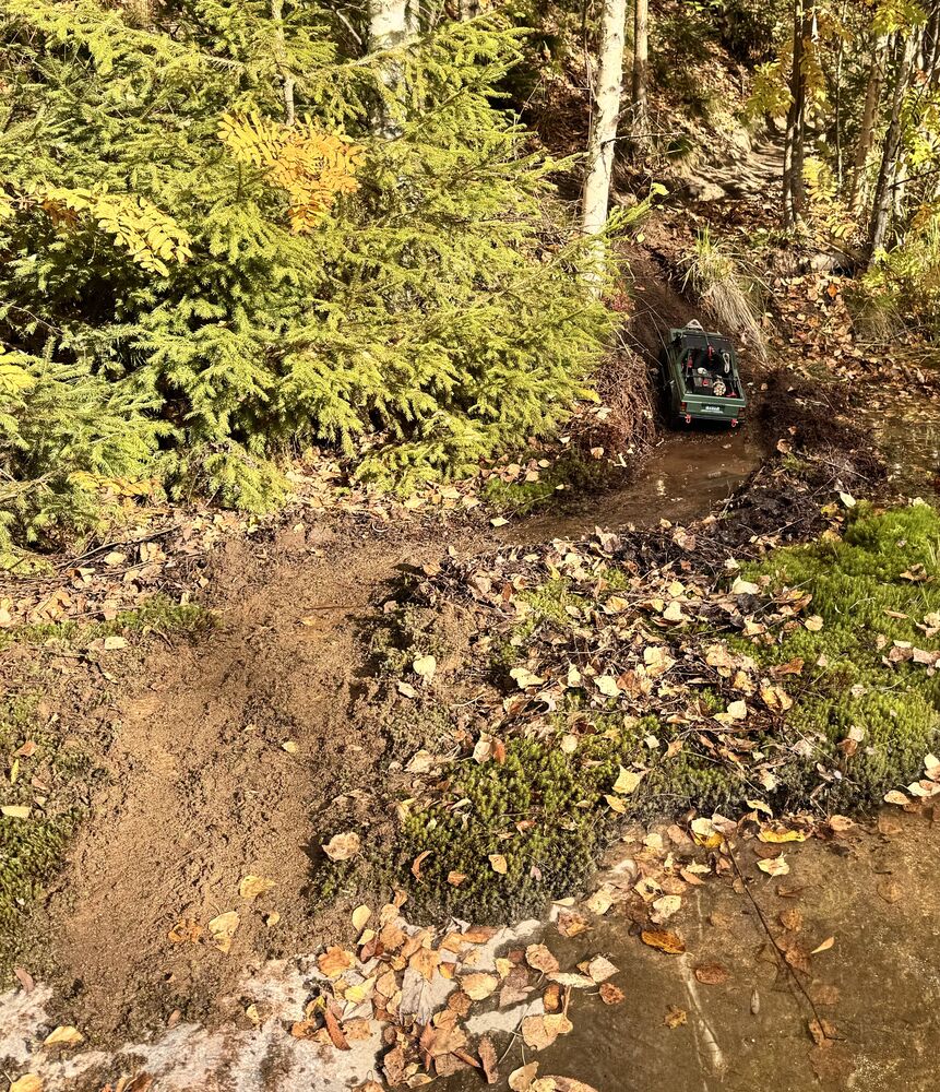

Parin tunnin yllätysvapaat niin mitäpä muutakaan fiksu mies tekis kun lähtis haravoimaan Kulloon reittiä😁

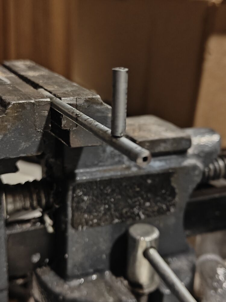

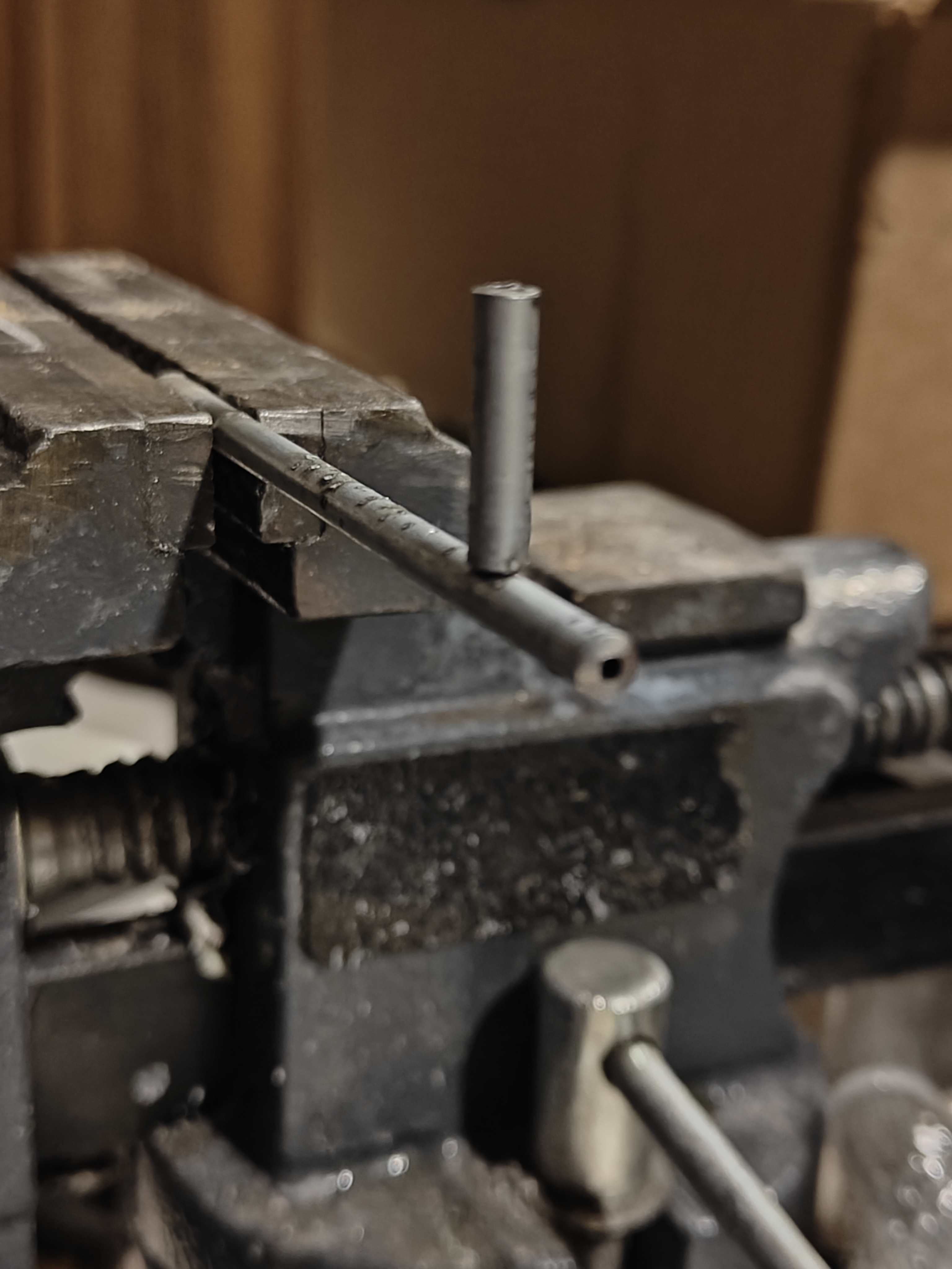

Kävin noutamassa Postista helpotusta kovajuotoksiin. Aliexpressissä sattui silmään pieni akuille tarkoitettu pistehitsauskone, jolla saa ensitestien perusteella juuri riittävän liitoksen että osat pysyy paikallaan ennen juottamista.
Olen noita mini pistehitsi vehkeitä ja katsellut jossain pikavideoilla. Tuohan ratkaisee juuri sen pahimman kun kappaleet ei meinaa pysyä paikoillaan juottamisessa.
Tuo voisi olla aika hyvä vehje noissa peltirakenteluissa myös.
edit: tuolla tuotteen nimellä löytyy. Pitää laittaa kokeiluun myös itselle.

Tämän mukana tulee akkujen yhdistämiseen tarkoitettua ohutta peltiliuskaa ja kokeilin miten tiukasti se jää ruuvipenkkiin kiinni, kyllä sitä sai ihan riuhtaista reilusti ennen kun irtosi, eli ihan riittävästi tässä on paukkua. Ja iso plussa siitä että on ladattava, ettei tarvitse piuhojen kanssa kikkailla. 27€ hintaan on ihan järkihankinta.Pisepise kirjoitti: Ke 16.10.2024 08:52 Olen noita mini pistehitsi vehkeitä ja katsellut jossain pikavideoilla. Tuohan ratkaisee juuri sen pahimman kun kappaleet ei meinaa pysyä paikoillaan juottamisessa.

Näyttää olevan tarjolla myös hitusen köhelömmän näköinen laitos 25€ hintaan, tekstissä luvataan 1200A (tuossa aiemmin mainitussa 650A) mutta geareja on 5kpl 11kpl sijaan.
Enemmän ampeereita kuulostaa kyllä paremmalta mutta oliskohan kellään tähän jotain hyvää näkemystä että kumpi olisi parempi?

Nyt lähti pistehitsikone tilaukseen. Meinaan kokeilla miten "tinapelti" kiinnittyy.

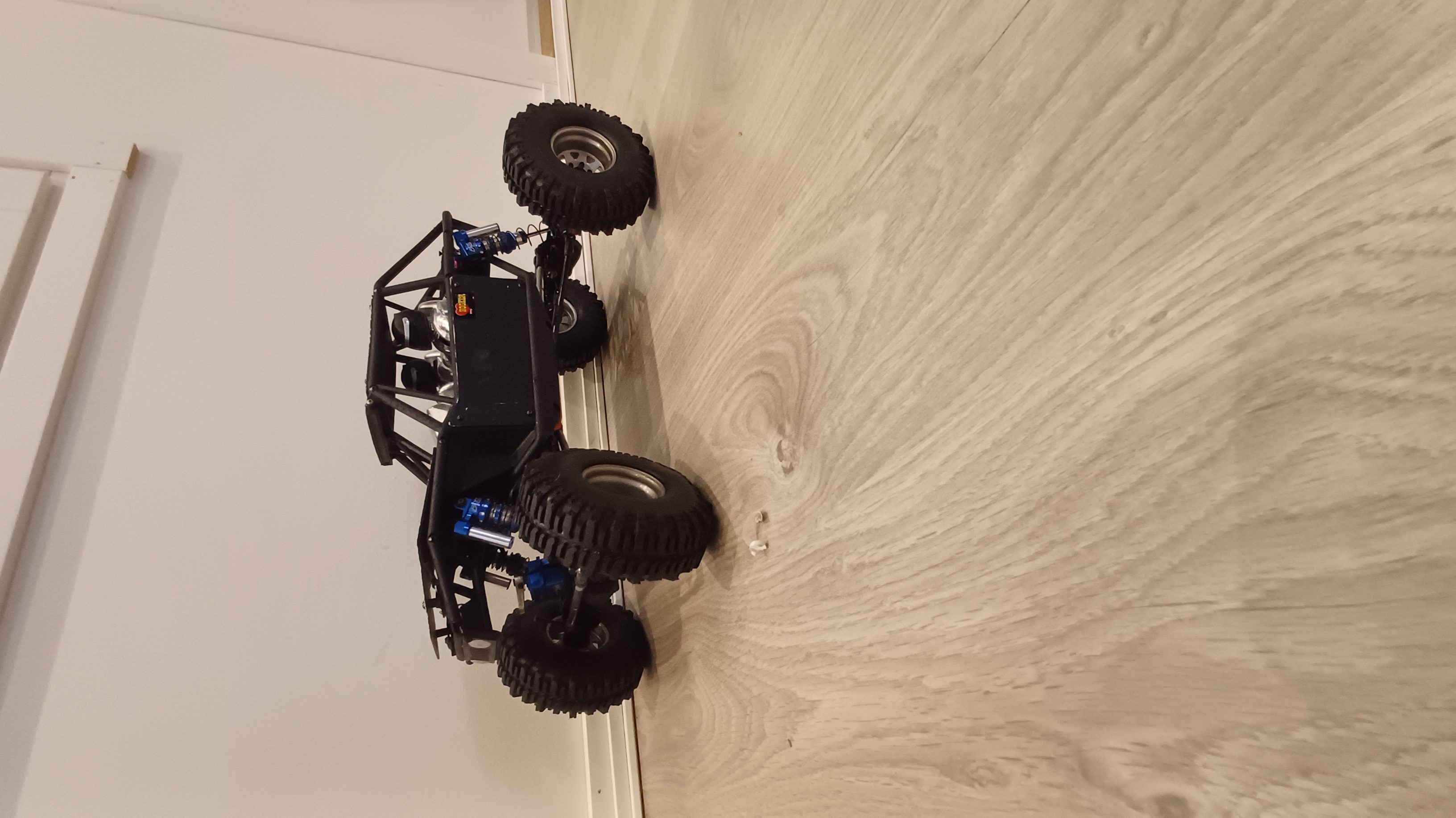

Sain Base camp kitin sähköt pelaamaan ja säädettyä.
Totesin ettei kitin digin servovarret todennäkösesti sovi muihin kuin Spectrumin microservoihin. Ärsyttää kun pöljyyksissäni oletin microjen akselien olevan saman kokoisia eikä tuotekuvauksissakaan mainita mokomaa ominaisuutta...

@eremon. Joko kerkesit pitkään käyttää hitsilaitetta, miten siinä tuntuu akku riittävän?
Toinen mikä tuli mieleen, niin onko tuo sinun putki sinkittyä ja onko noista sinkitys poistettu, ennen hitsailua?

Ihan vaan muutaman testin tein, joten akunkestosta ei ole vielä tietoa. Kaverilla on hieman erilainen AliExpress-hitsi ja sanoi että lataamistarve on tosi vähäistä.Pertsax kirjoitti: Pe 18.10.2024 09:00 @eremon. Joko kerkesit pitkään käyttää hitsilaitetta, miten siinä tuntuu akku riittävän?

Tuo on ihan perus hydrauliputkea joten voi olla sinkittyä, mutta mitään toimenpiteitä en tehnyt ennen testihitsiä.

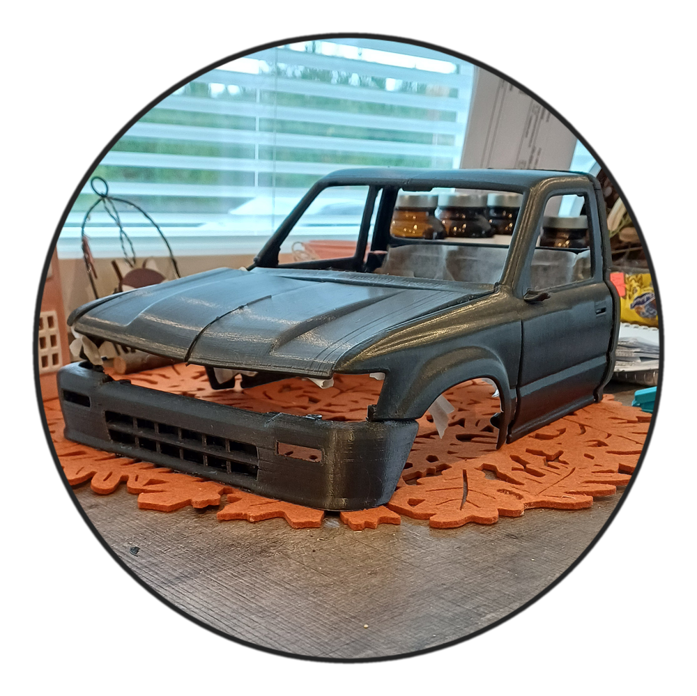

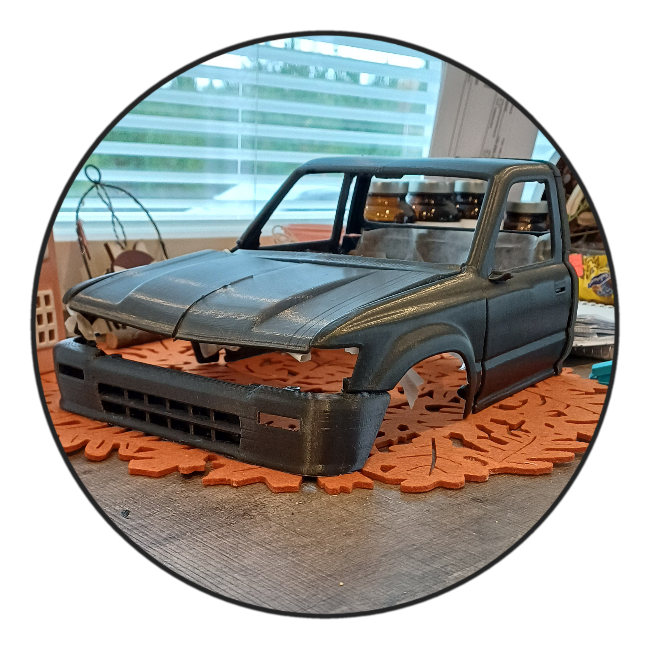

Sikailuluokkaan innostuin suora-akseli capraa muotoileen

Upeet!!!
