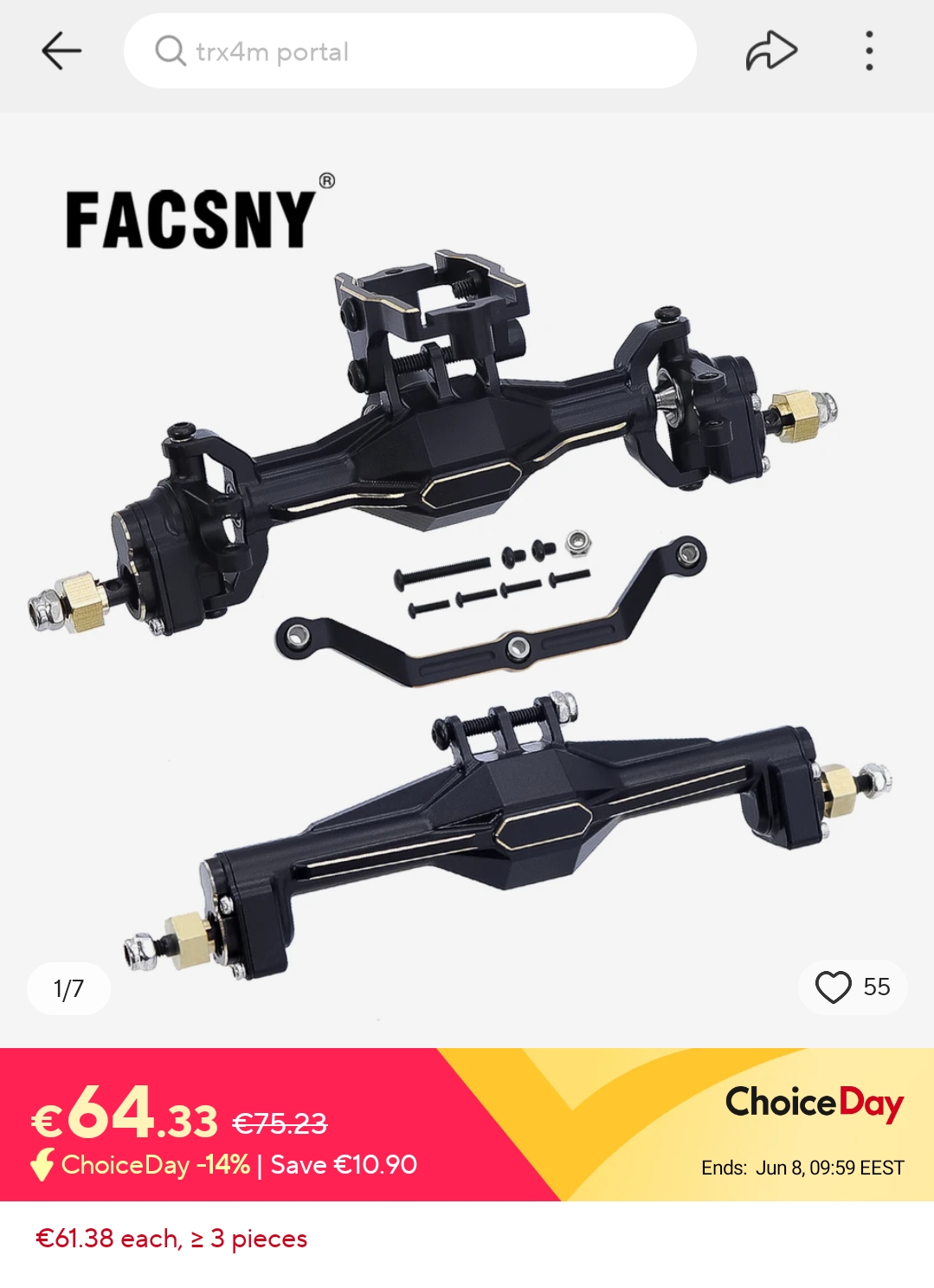

Jos en ihan väärin muista niin nämä näin eilen ja käpistelin + koeajoin. Useampi "brändi" myy Aliespressolla noita ja tuo diffikopan etupään teräväpäinen kohokuvio on hyvä tunniste.
Aivan kuin nuo kääntyisi vakioakseleita enemmän ja ihan nätisti pyöriikin kun kartaanilla sormin pyöritteli,eikä tuntunut ihmeempiä takkuilija,ei ajossa eikä irti ollessa syynäillessäni.

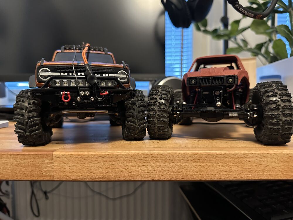

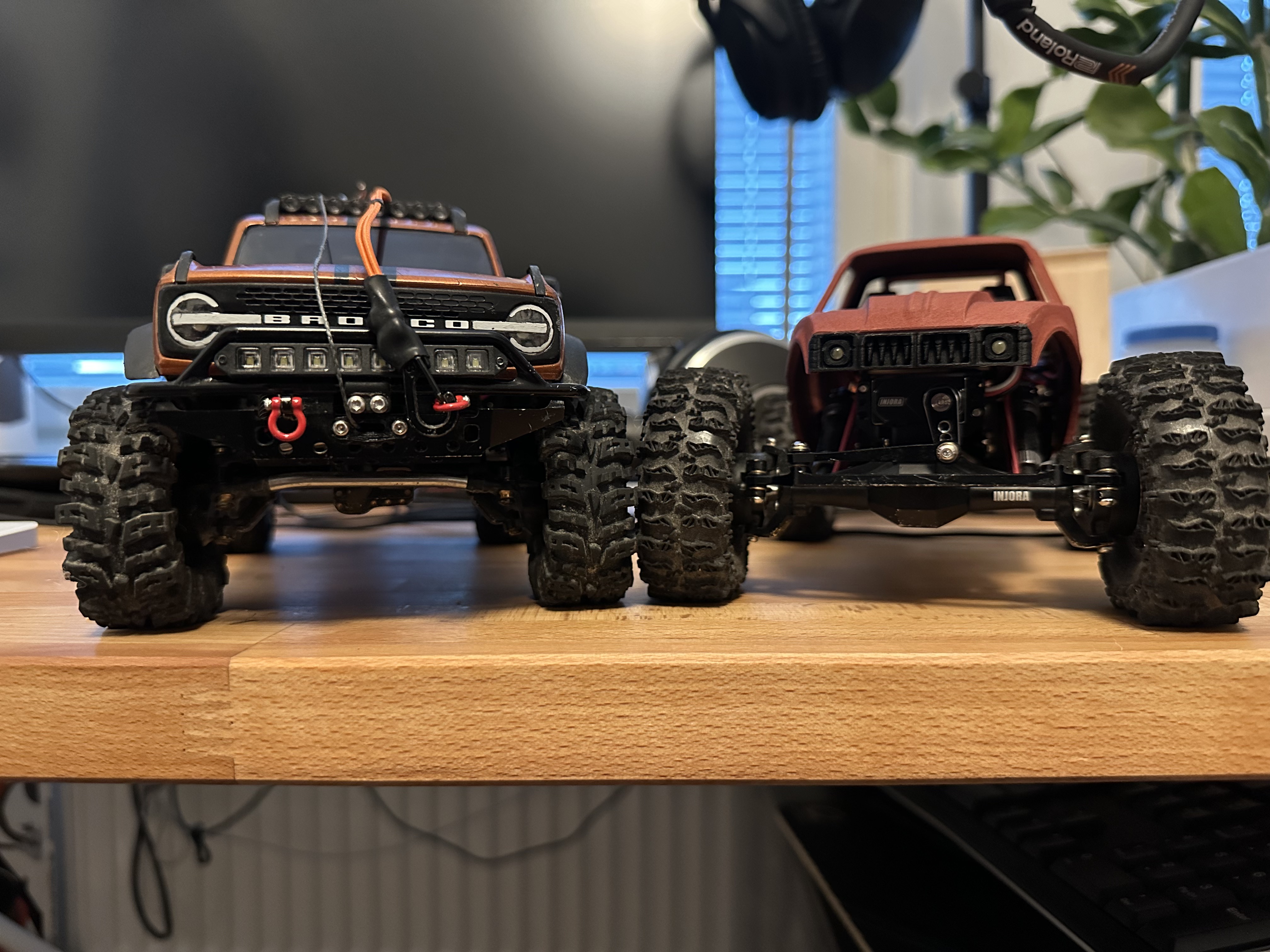

Mulla on safari-Broncossa Meuksen portaalit. Ainakin jos haluaa kovakorin kanssa niitä käyttää niin lcg-runko on aika must, muuten geometrian saaminen mitenkään järkeväksi on vaikeaa. Aika kaatumatautinen tuo on vieläkin ja pitää 53mm iskareita rajoittaa kuminauhalla että pääsee mistään ylöspäin. Mut kuten threadissa aikaisemmin portaaleista todettu niin kivahan sillä on poluilla ajella ja ei töki jokaiseen juureen ja kivenmurikkaan kiinni.
Oon käynyt tuolla Alppilan kallioilla aika paljon kiipeilemässä toisen auton kanssa jota oon ihan kalliosuorituskyky edellä kehittänyt ja suorilla akseleilla mennyt. Vaihdoin Bettle-rungosta talvella enemmän oikean auton näköiseen Meuksen lcg-runkoon ja Hilux-printtikoriin ja laitoin noi Injoran diamond-akselit. Viimeisten testien perusteella tuo ulosjouston rajoittaminen on tässäkin ajankohtainen vaikka auto jo aika monesta paikasta meneekin.
Tässä vertailuksi miltä toi maavara näyttää. Näissä autoissa on aika jättirenkaat ja toi hiluxin 1.3" 70mm vähän tasaa eroa. Broncossa on 1.0" ja 64mm.

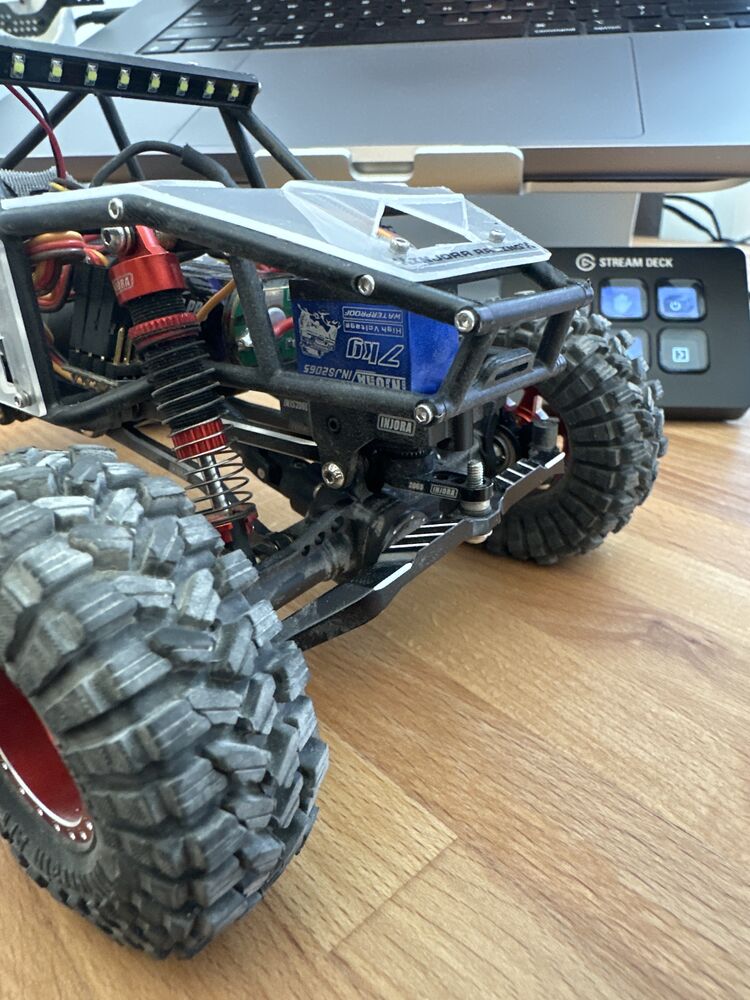

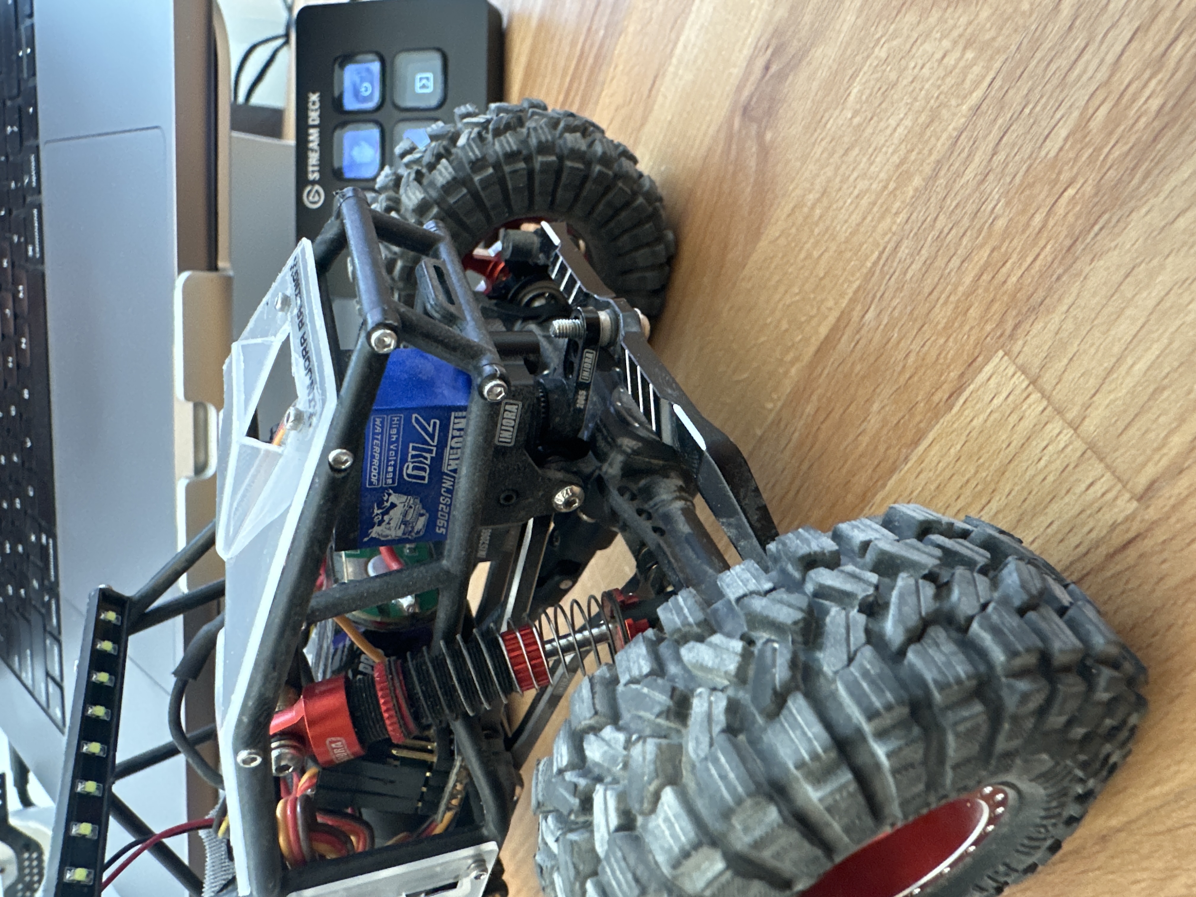

Joo siinä on ollu mulla oppimista. Tykkään kun fleksaa reilusti mutta ainakin etupäässä se on valitettavasti ollu lähinnä kirous kiivetessä😁
Mulla on nuo vakioiskarit,joihin on vaihtoehtosia jousia, sitten jotkin Injoran 53+59mm jouset. Sulla äkkäsin olevan jousettomat pumput nurinpäin,tää aiheuttaa kysymyksiä että miks moiset ? Saatika miten ne mahtas vaikuttaa porttaalielämään jos oot kokeillut ?
Re: Trx-4M porttaalit, juu vai ei & milloin.
Ne on 59mm pumput. Ei voi pitää jousia, kun kori nousis liikaa ja sit alkais kaatuminen. Fleksaa ihan jäätävästi, mutta paljon jousittamatonta painoa, niin pysyy pystyssä.
Oon ajatellut laittaa jotain kuminauharajoittimia, ettei joustaisi ulos niin helposti.
Edessä ei vois olla lyhempiä ilman jousia, koska servo ottaa Tarantulan konepeltiin. Siihen on sitten ne lay down servo mountit olemassa. Ei tieto mitä vaatii modata jos sellasen hommaa.
