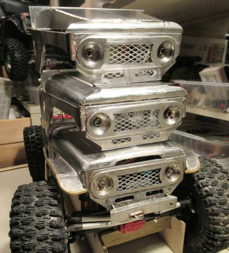

Jaa-a oliskohan tämä kuitenkin talvi projekti 2023.
C1 BJ:tä tehdessä tuli samalla vaivalla tehtyä kaikki pellit tuplana, tätä C3 projektia silmällä pitäen. No C1 mittakaava muuttui ja nämä molemmat nokat jäi käyttämättä. Vielä tämän projektin jälkeen jää yksi nokka, olisko se sitten C0?

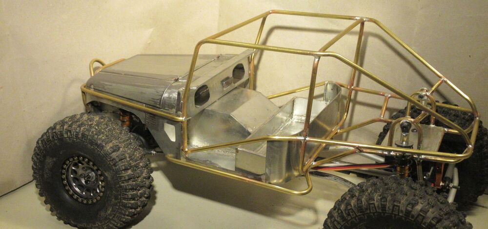

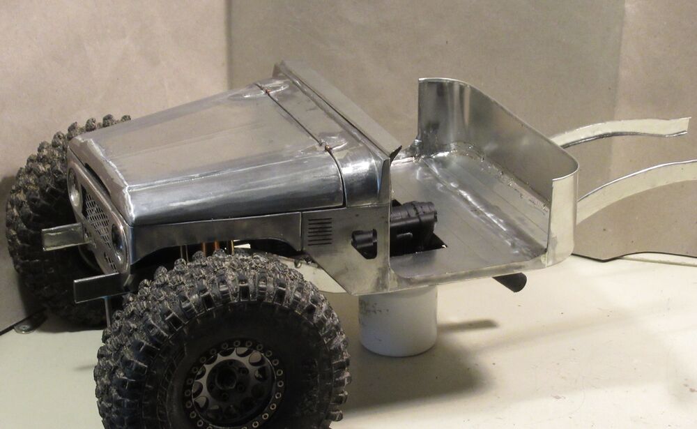

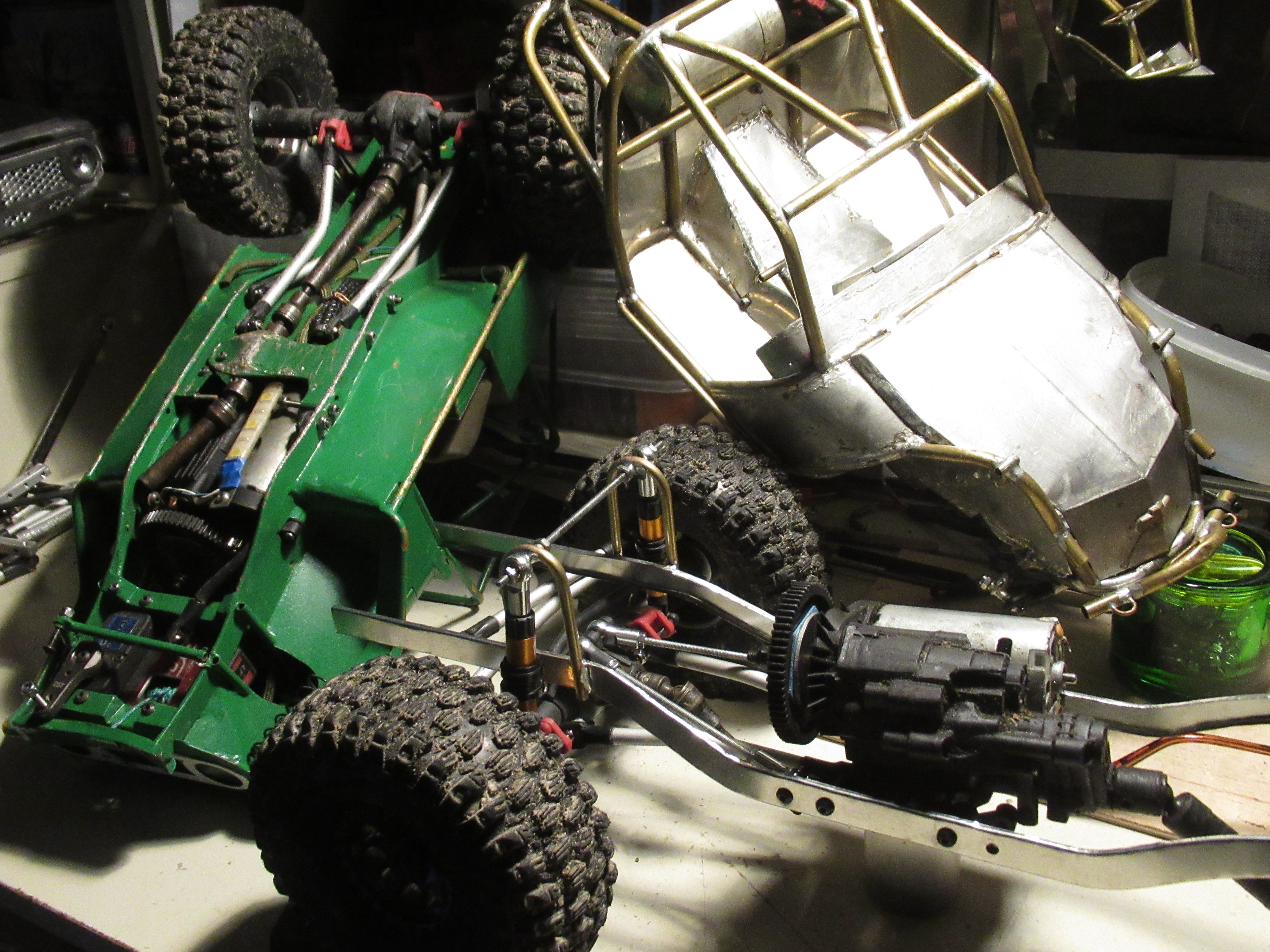

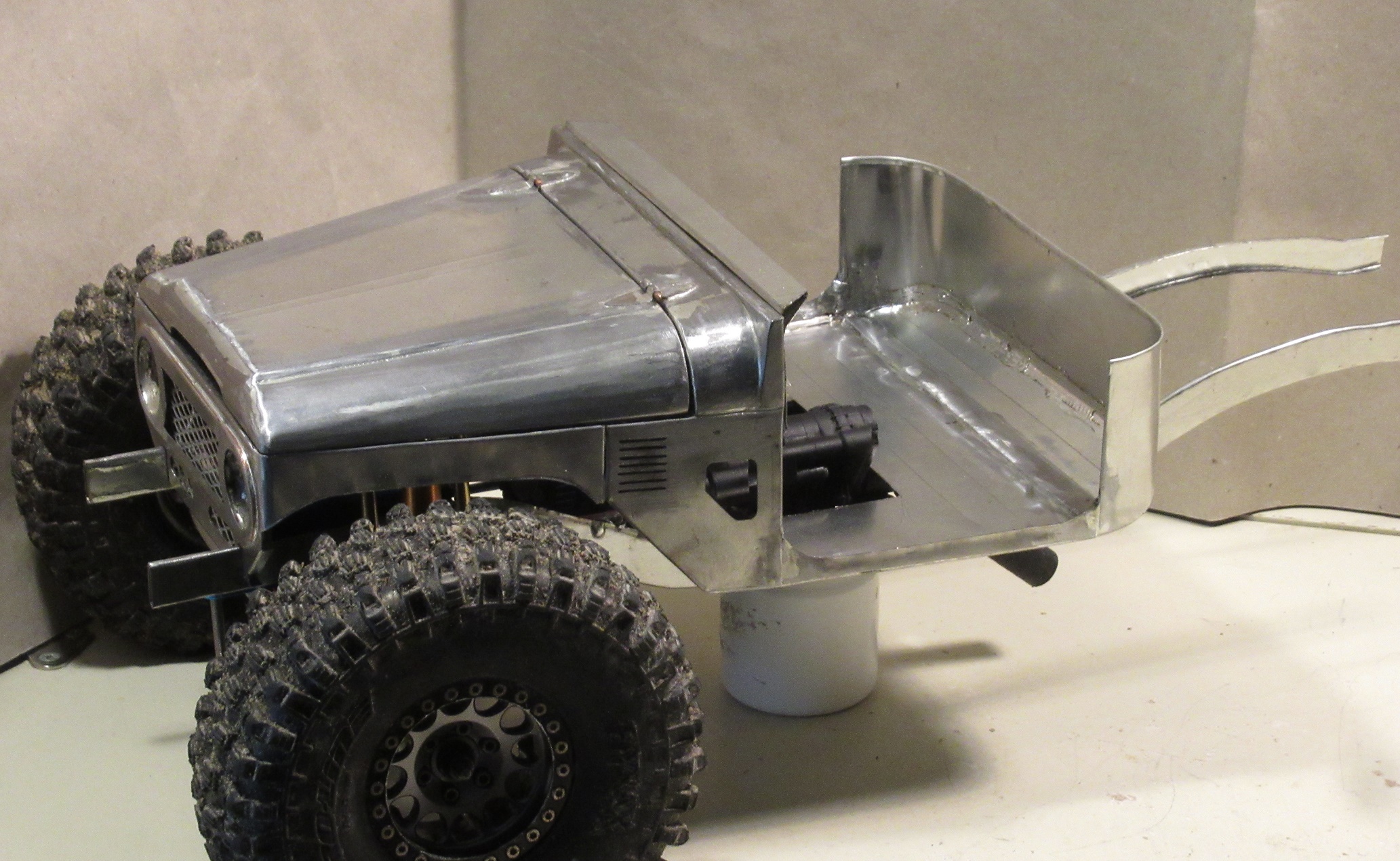

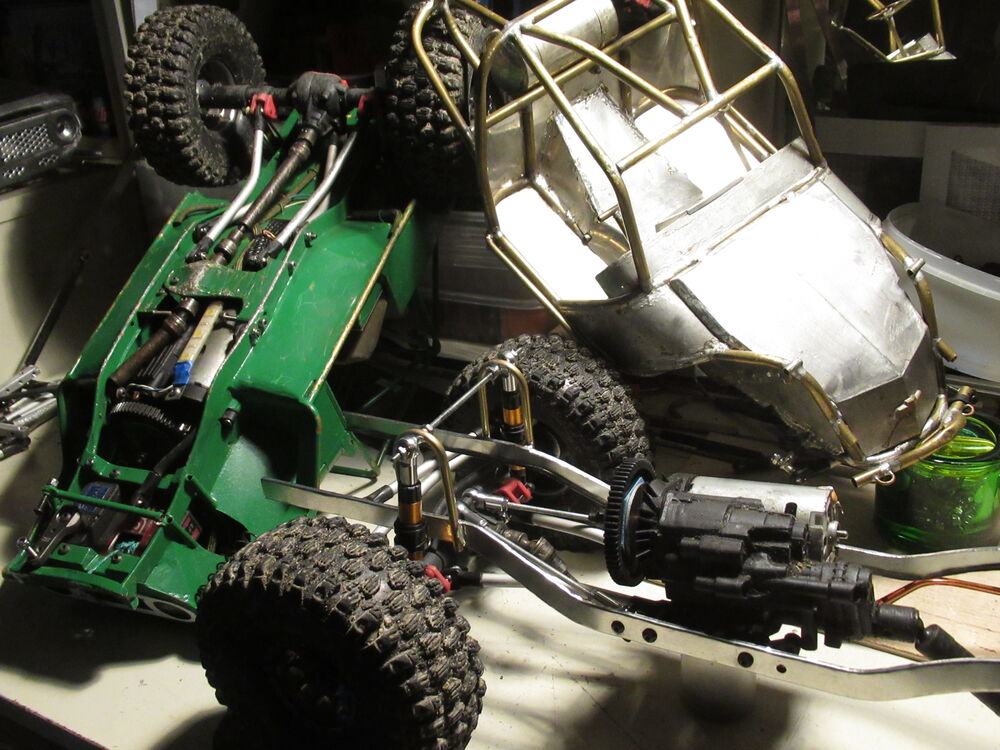

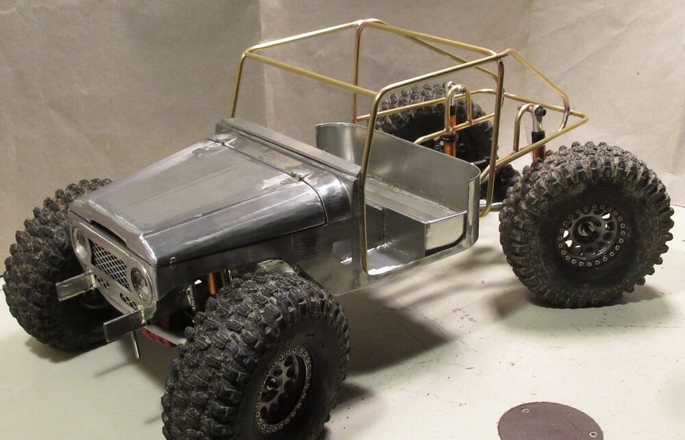

Pick-up hyttiä tällä kertaa. Isommat palikat, runko, hytti, vaihdelaatikko ja etu akseli alkaa sopia yhteen.

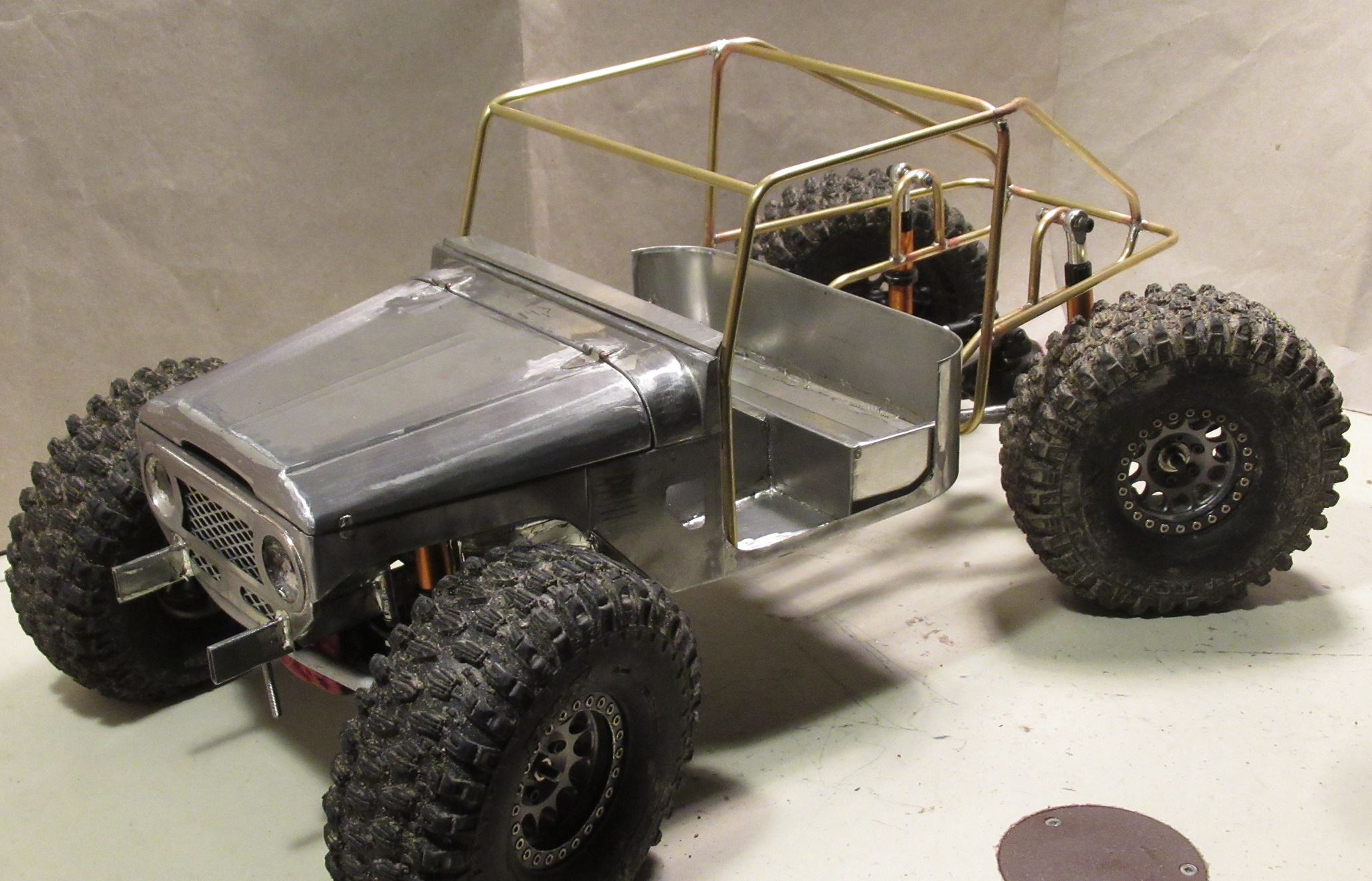

Ensimmäistä kertaa omilla jaloillaan.
Re: BJ C3
Kyllä on komea!

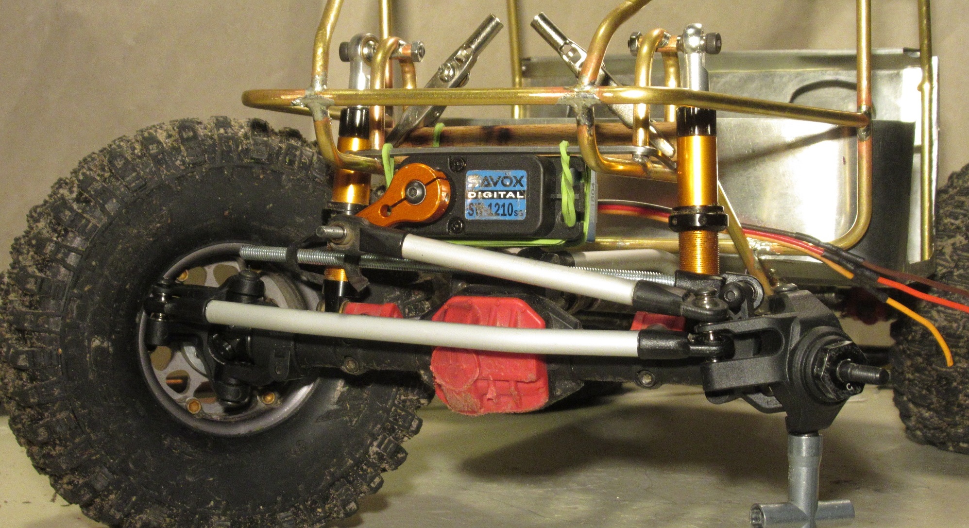

Tuleeko taka-akselin servo runkoon vai akselille?

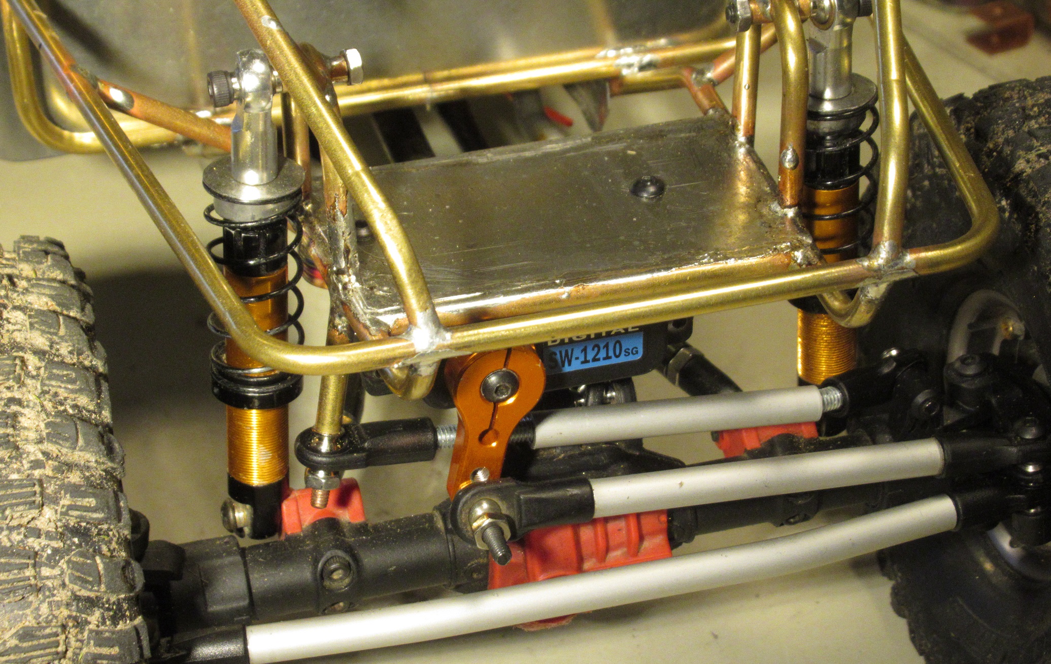

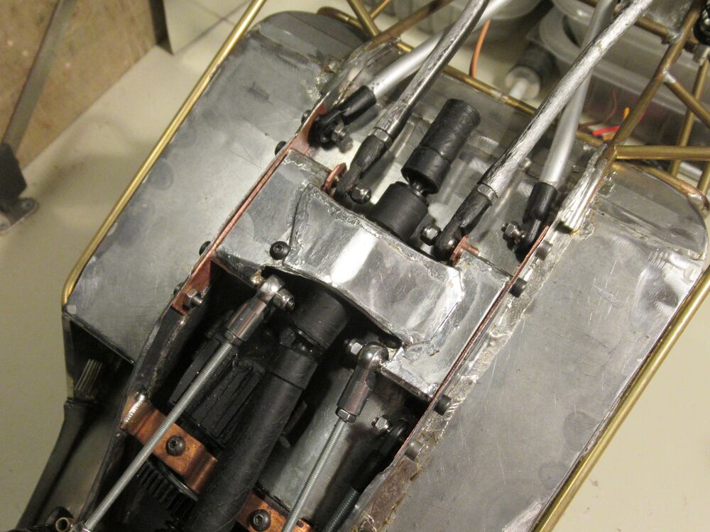

Kiitos. Runkoon ajattelin servon laittaa C3 scale pisteiden takia. Kuljettajan kun löytäisi niin tulisi kyllä pisteet täyteen muutenkin. Tällä hetkellä nelilinkki, panhard tanko toisesta päästä kiinni iskarissa kuminauhalla. Servokin roikkuu vielä kuminauhojen varassa, sopivasti tilaa "lattian" ja akselin välissä.

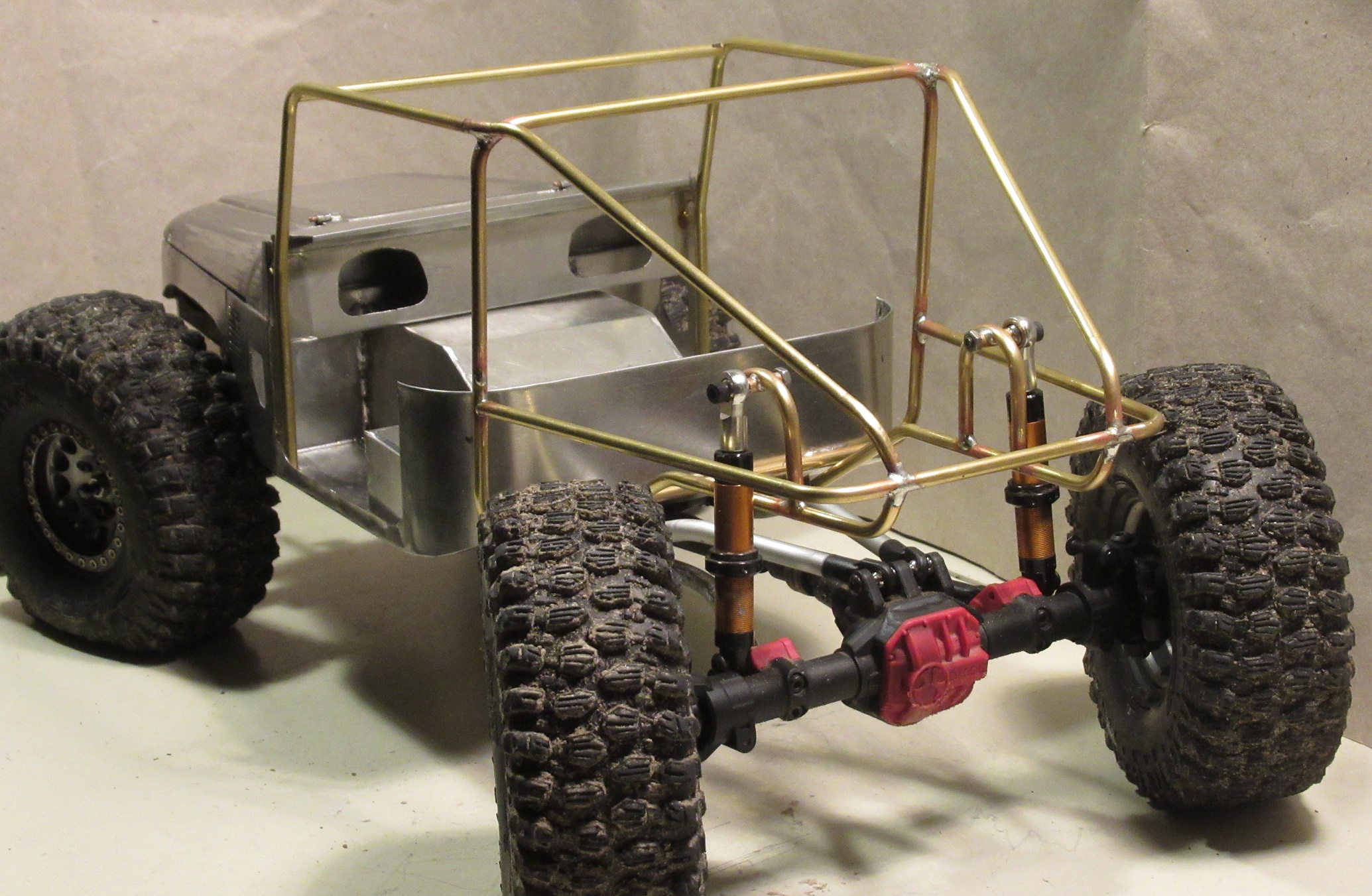

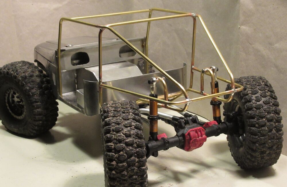

Ehdin jo olla huolissani hytin takaseinän ja takarenkaan etäisyydestä. Suorakulmio kuvissa näytti siltä että tästä tuli pelkkä trail buggy, ja että viralliset kisat saisi unohtaa tämän auton osalta. Mutta kiitos kun viisaammat jaksaa vastailla kysymyksiin, minulla kun ei keskittymiskyky riitä kirjallisiin juttuihin. Vanhoja sääntöjä kun on opetellut viimeiset viisi vuotta niin, tuntuu uudet säännöt vaikeilta ymmärtää. Helmaputket tähän on kyllä tulossa kunhan ehtii rakentaa, kyseinen huolen aihe kaiketi poistuu kun helmaputki vaan ulottuu tuuman päähän takarenkaasta.

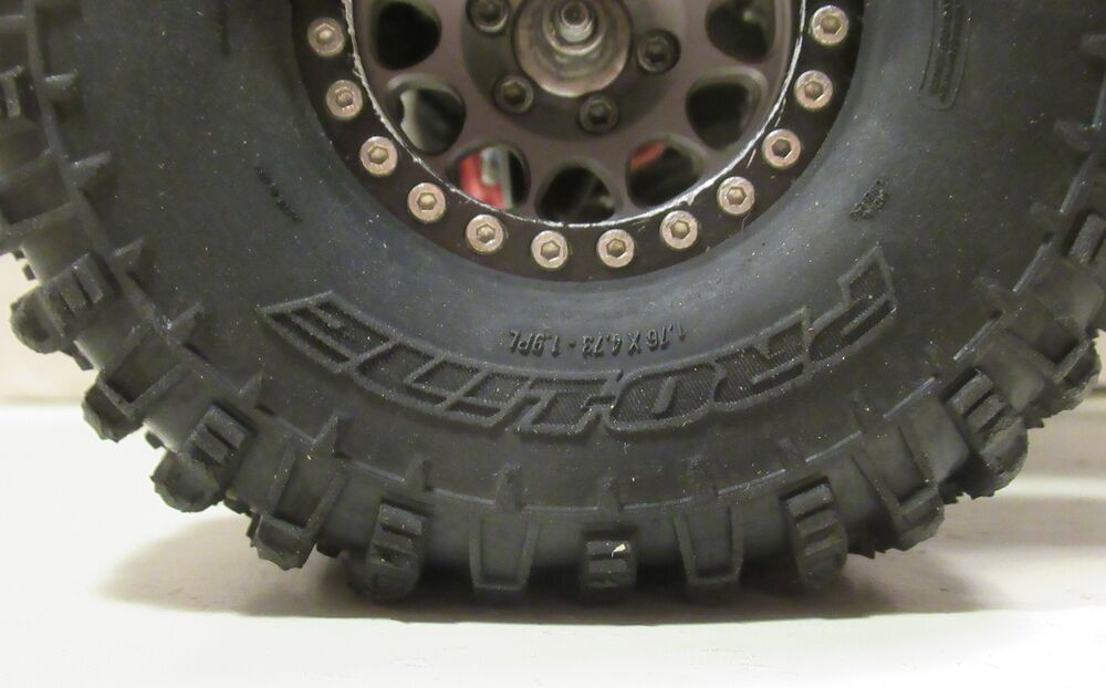

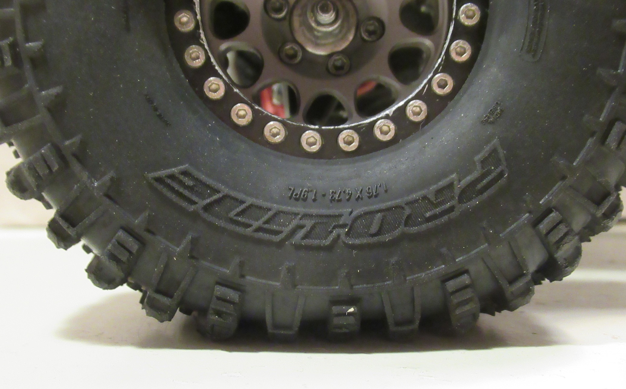

Toinen juttu on sitten C3:n minimi rengas koko. Onko edes tuollaista rengasta olemassa kuin 4.76”, ei ole ainakaan mieleen jäänyt kun ei ole ollut tarvetta.

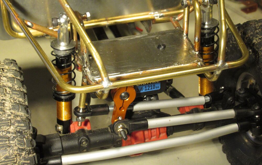

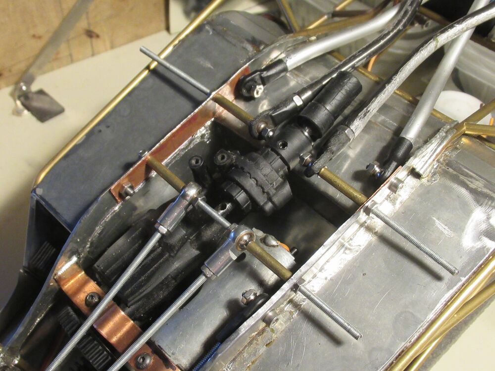

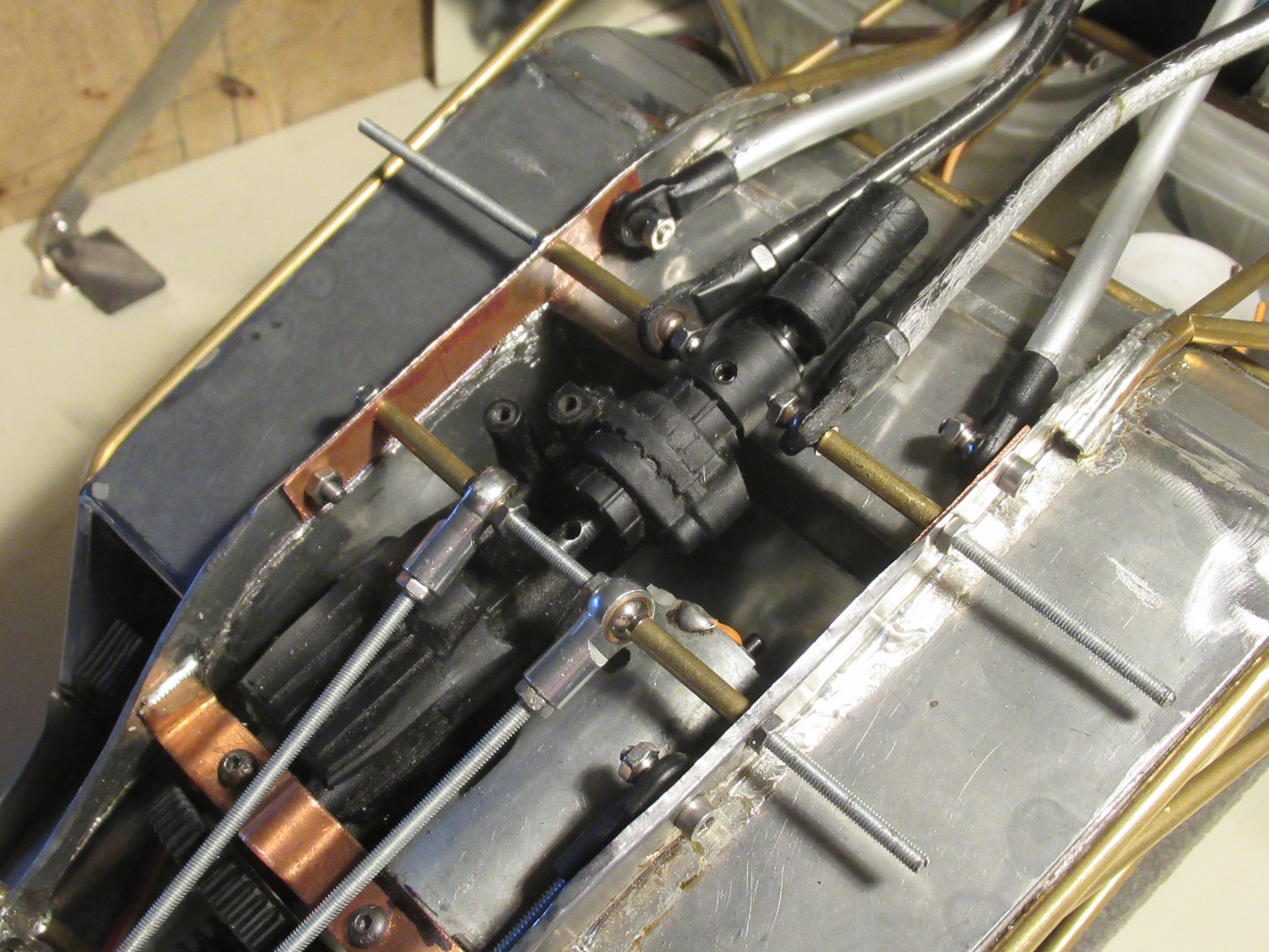

Takaservo ja panhard tanko paikoillaan.

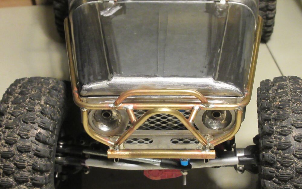

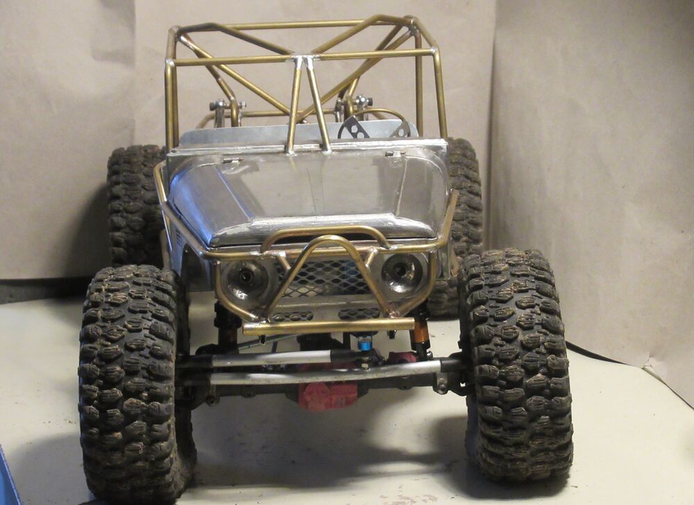

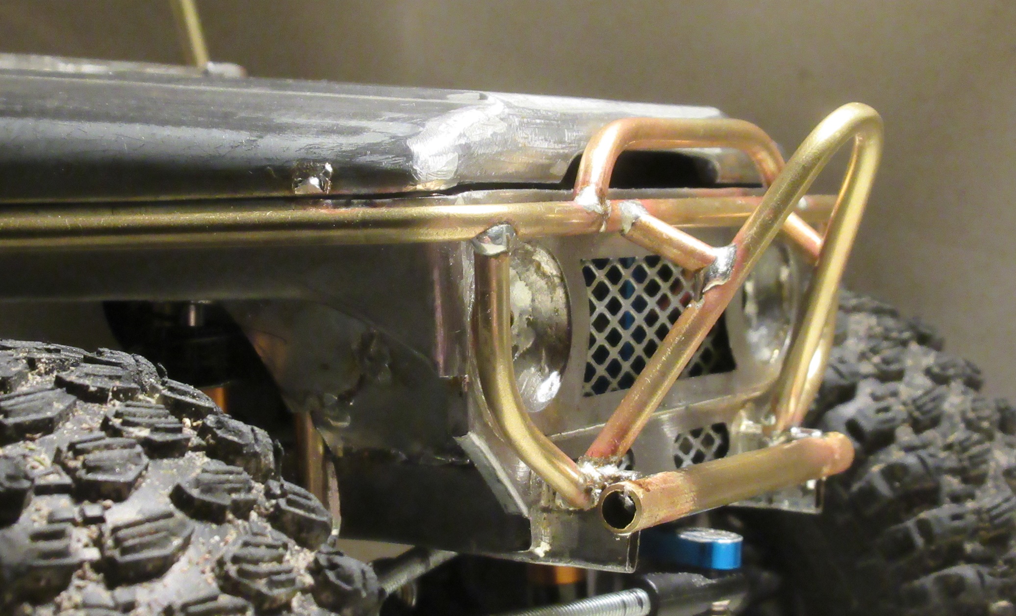

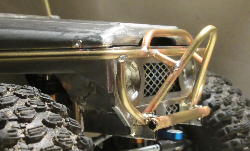

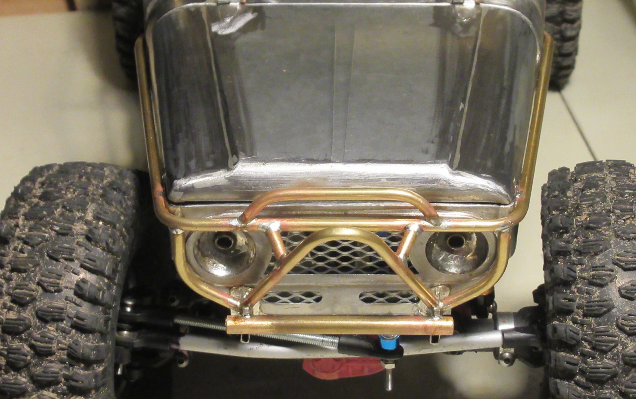

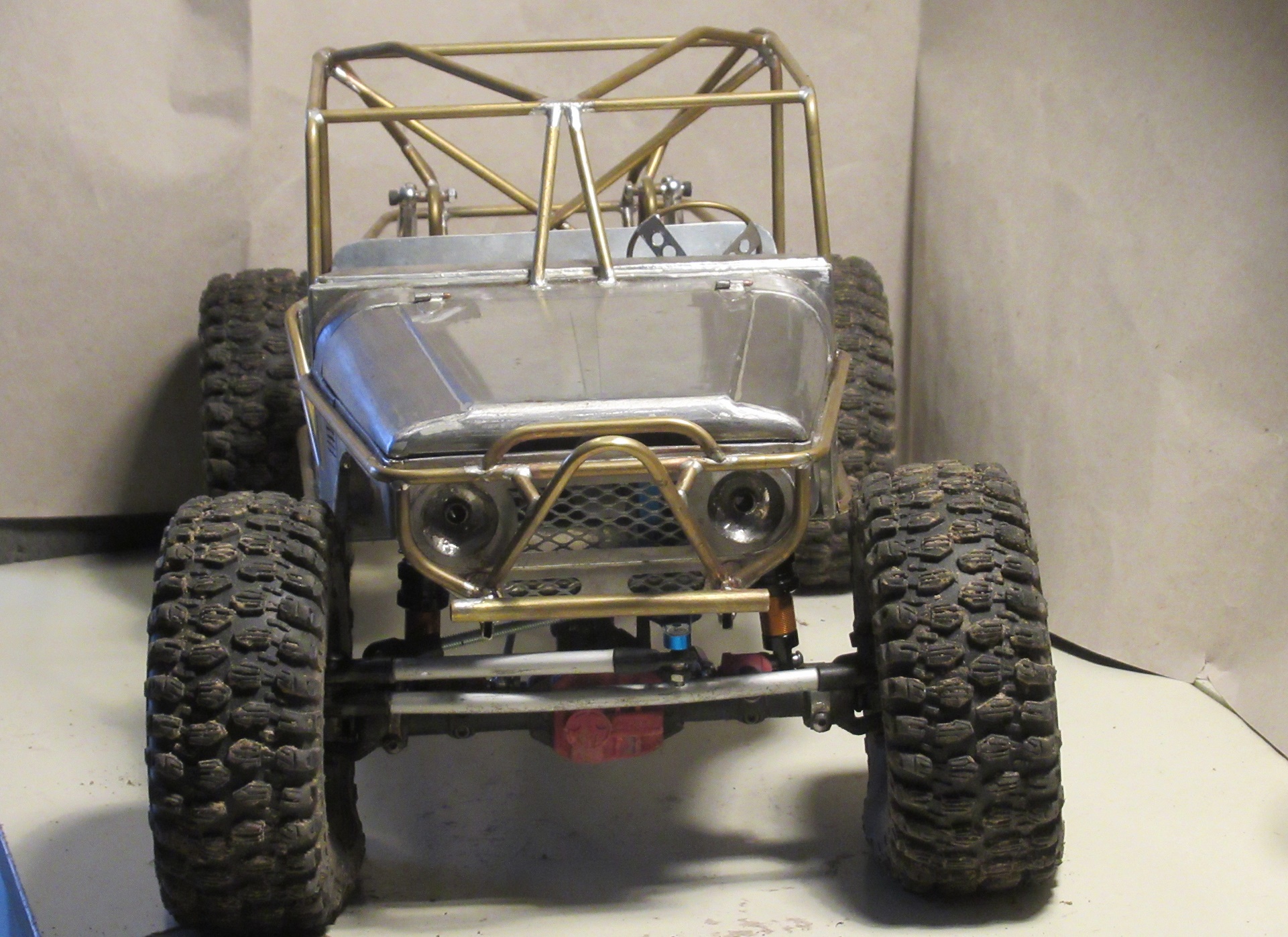

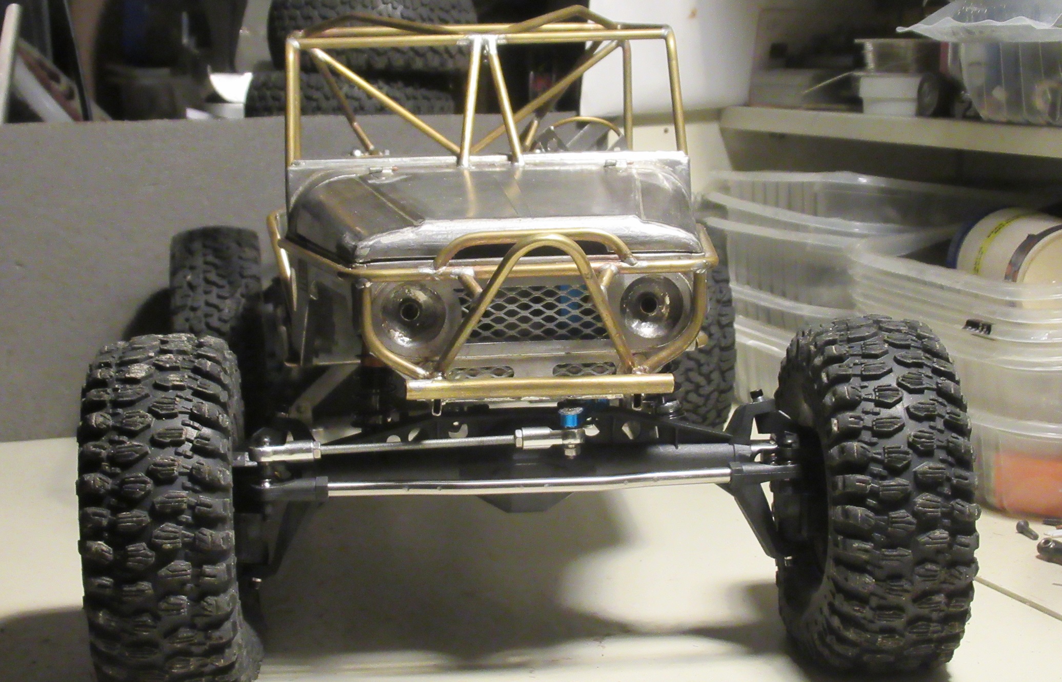

Puskuri ja maskin suoja.
Re: BJ C3
Kyllä on komeaa jälkeä.
Oletettavasti tuo keulan putkirunko, yhdistyy takaosan turvakaarin ja tekee autolle turvakehikon.
RC700
Viestit: 343
Re: BJ C3
Viesti Kirjoittaja RC700 »
Kiitos. Joo tuohon ensimmäiseen pystyputkeen yhdistyy keulan putket. Helmaputkikin heftissä nyt.

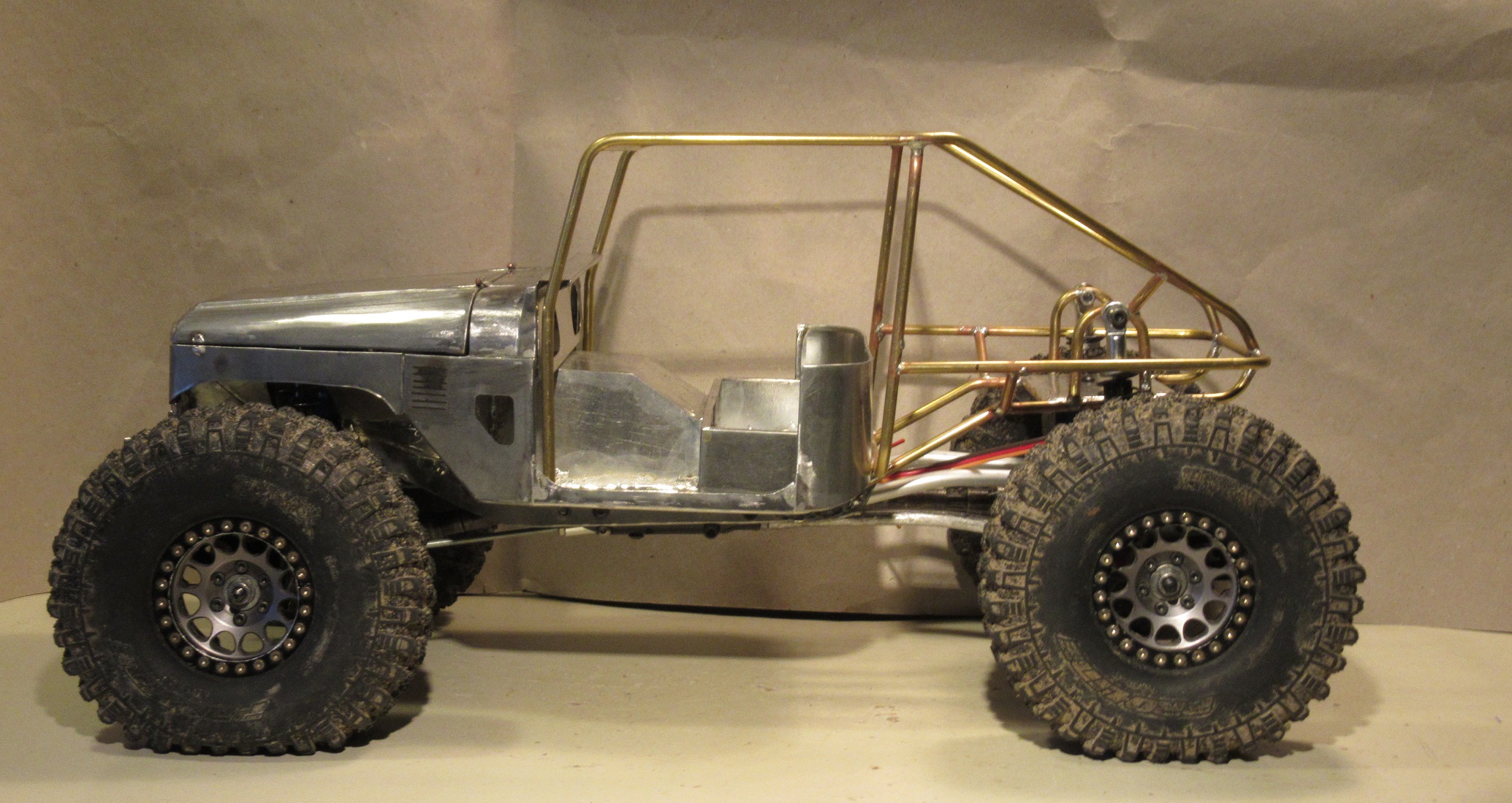

Vuosi edellisestä päivityksestä näköjään, no tästä jatketaan ja taas olisi tarkoitus saada ensi kesäksi valmiiksi.

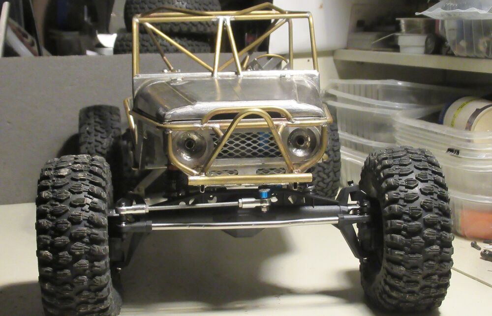

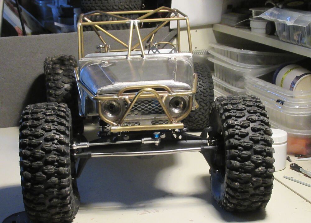

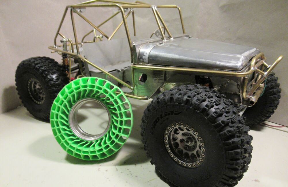

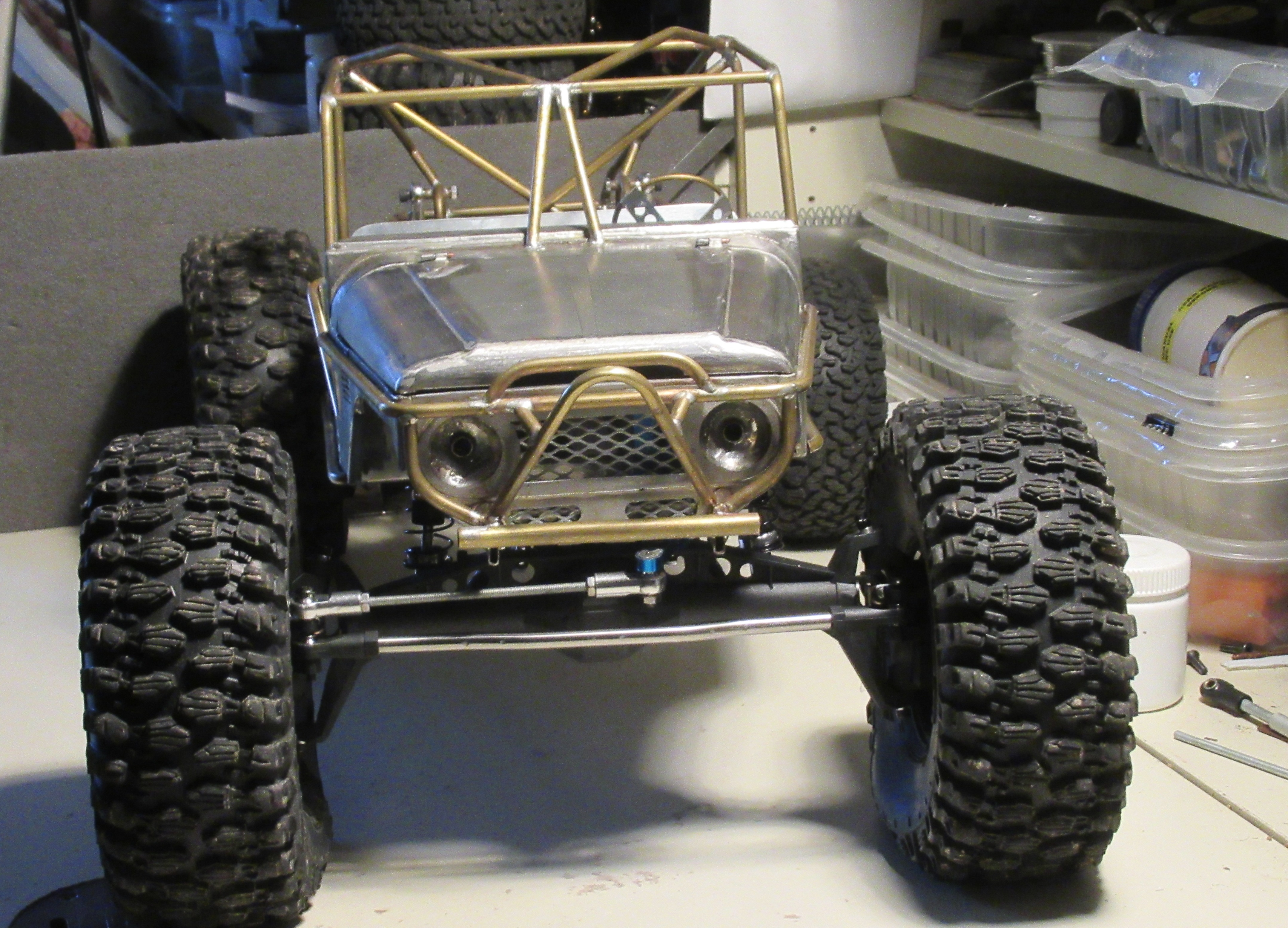

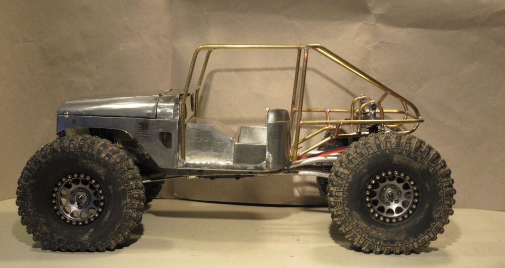

Loppu kesästä tuli kokeilu mielessä hankittua capran akselit ja ensin alle 2.2 renkaat, vähän liian ison näköiset koriin nähden.
Sitten alle 1.9 renkaat, aika leveiltä näyttää akselit.
Muutaman viikon aikana silmä jo alkoi tottua capran akseleihin ja ar44 akselit näytti sitten taas kapeilta, mutta ar44 akselit jää alle. Muutama putkikin on tullut lisää, kattoon ja tuulilasiin.
Pohjapanssari oli ensin vakio scx10.2 mutta, muutaman millin saa pohjan alta pois kun tein panssarin pellistä.

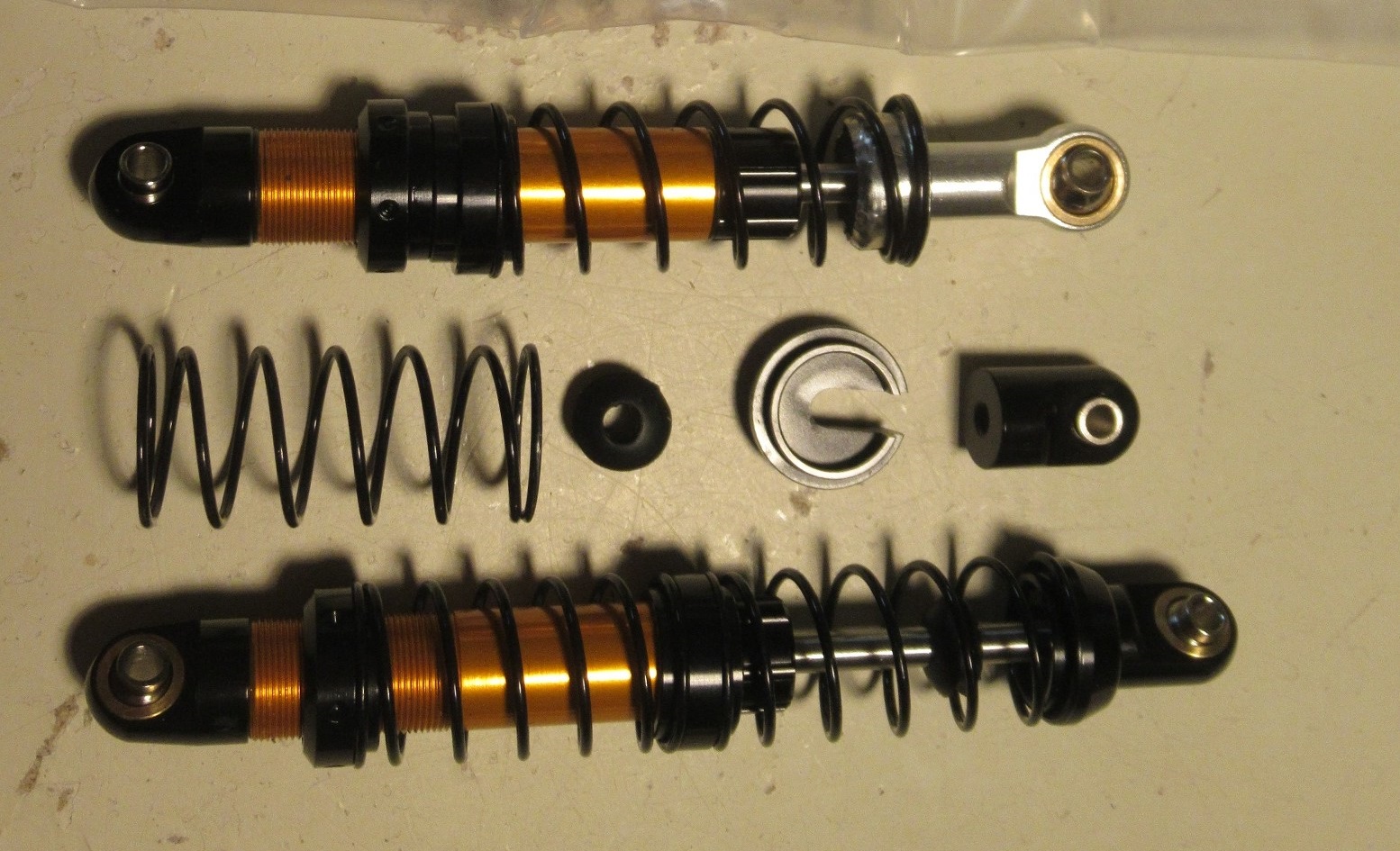

Injora iskarit, modattu ja vakio.

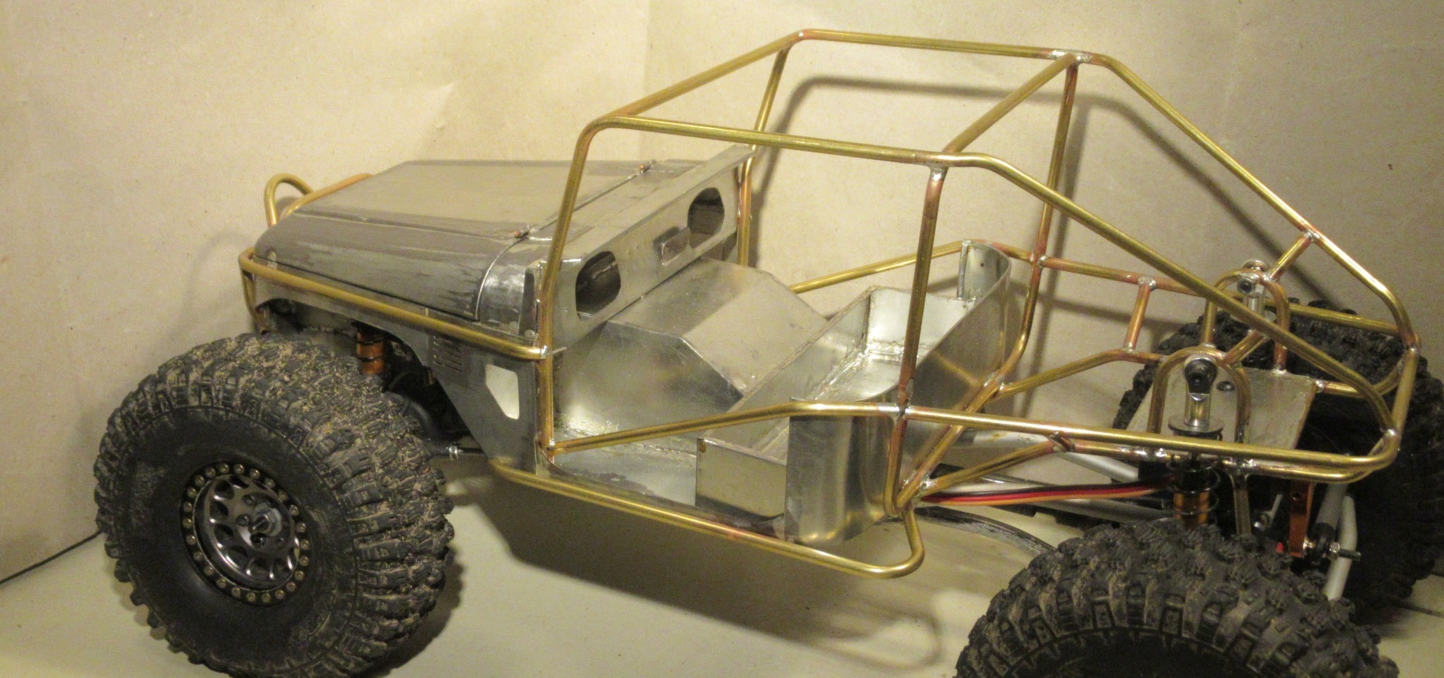

Takavalot, takapuskuri ja putkien väliin vähän verkkoa että saa scale pisteet pysymään kyydissä.
Sähköjohtojakin rupee oleen tarpeeksi auton liikutteluun, valojen johdot vielä puuttuu.

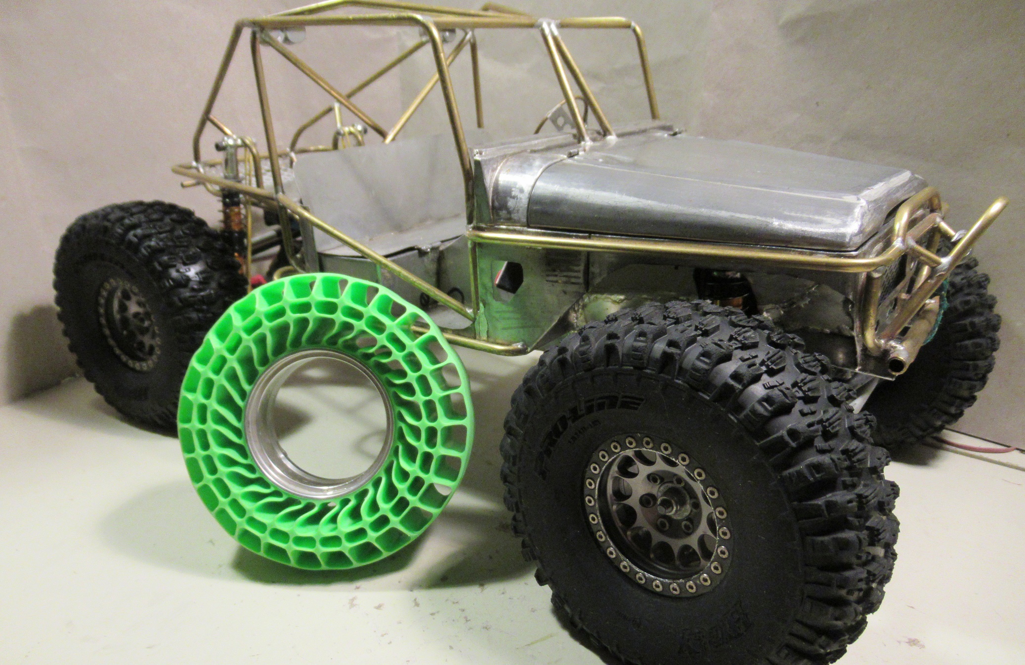

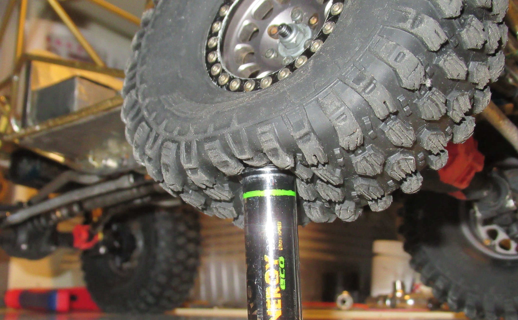

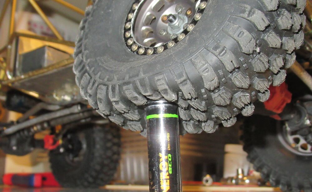

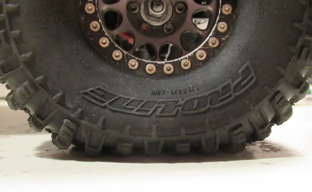

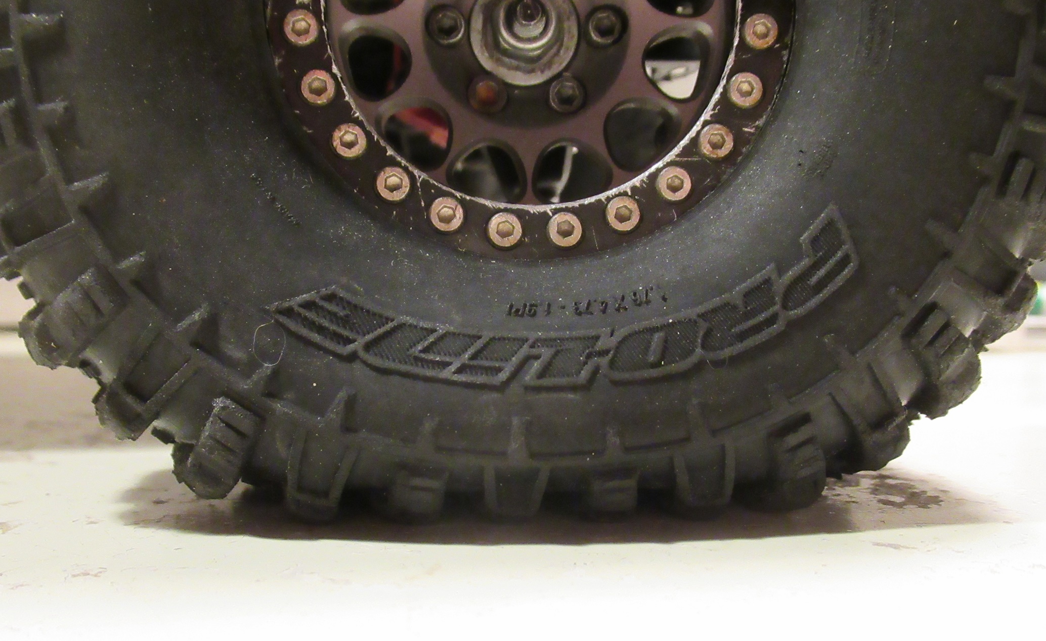

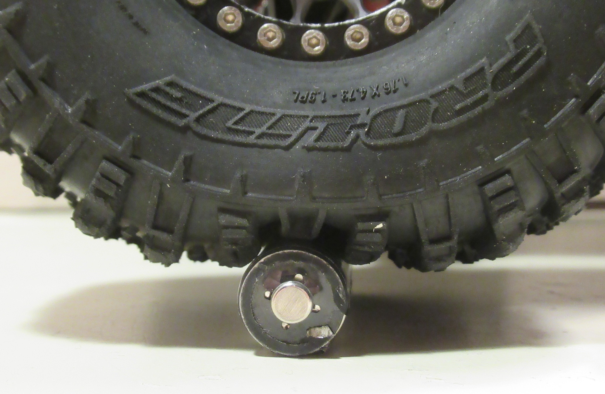

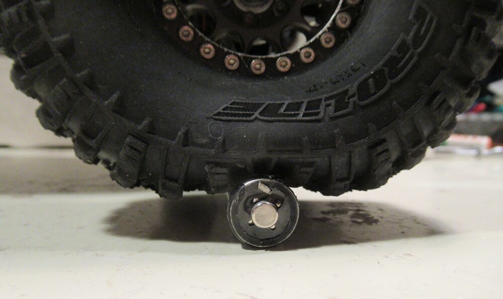

Injoran vihreet "sisärenkaat" vaihdoin tänään. Irtonaisena insertit tuntui vähän liiankin pehmeiltä ja tuntui että olisi sittenkin pitänyt ottaa ne siniset insertit. Mutta nyt paikallaan ollessaan ja pöydällä tutkiessa vaikuttaa oikealta ratkaisulta.

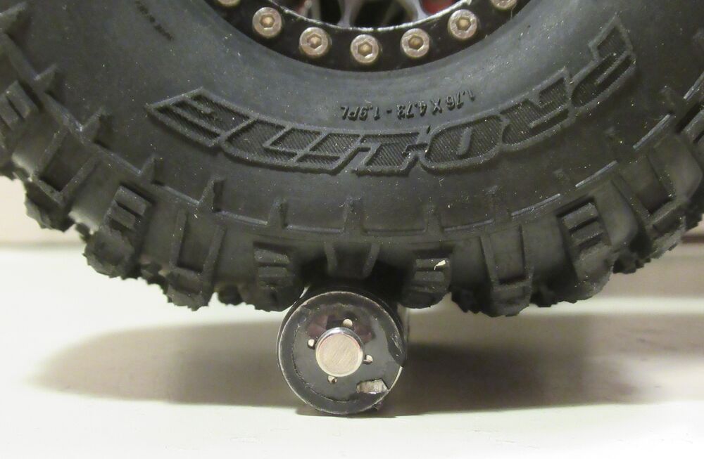

Ennen oli solumuovi insertit ja painona vettä, 4 rengasta vanteineen oli 1,4kg ja auto 2kg.
Kuusi nappulaa otti alustaan kiinni.

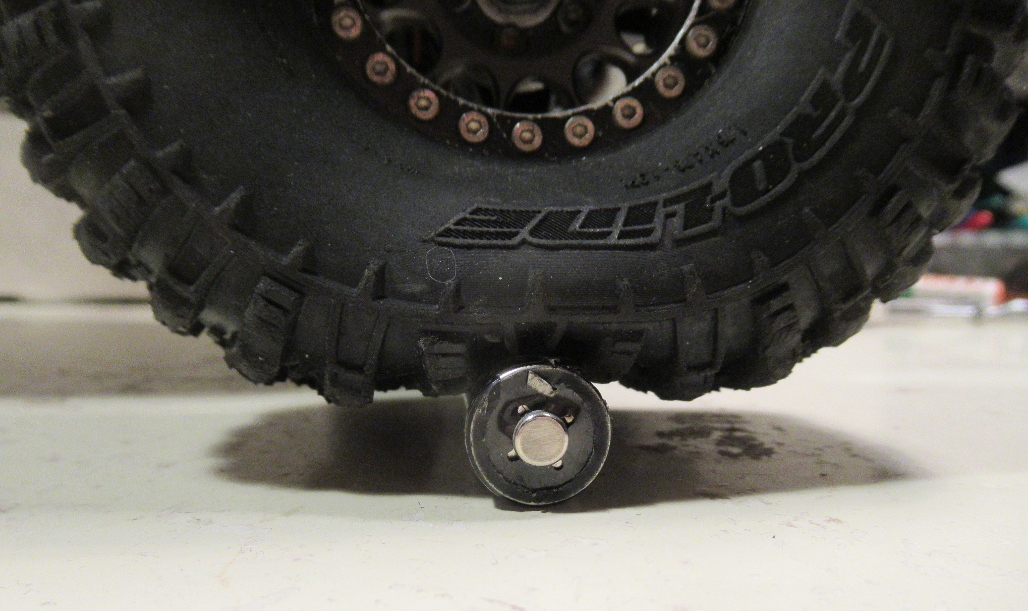

Vettä en nyt painoksi laittanut jos tulee vielä talven mittaan ajeltua niin eivätpä sitten jäädy. Ja pääsee testaamaan samalla miten menee ilman painoa. Nyt 4 rengasta painaa 850g ja auto edelleen 2kg, viisi nappulaa ottaa alustaan kiinni.
Vanhalla setillä pinta jousti ehkä vähän enemmän, kuvan tilanteessa, mutta jousto loppui solumuovi inserttiin.
Injoran inserteillä vähän "terävämpi" pintajousto? Mutta pinta pääsee joustamaan enemmän.
