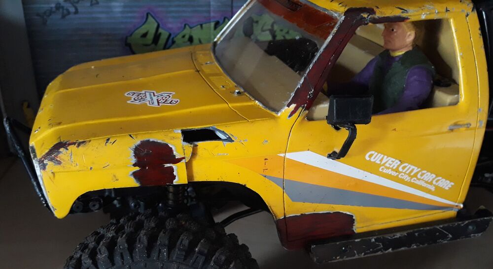

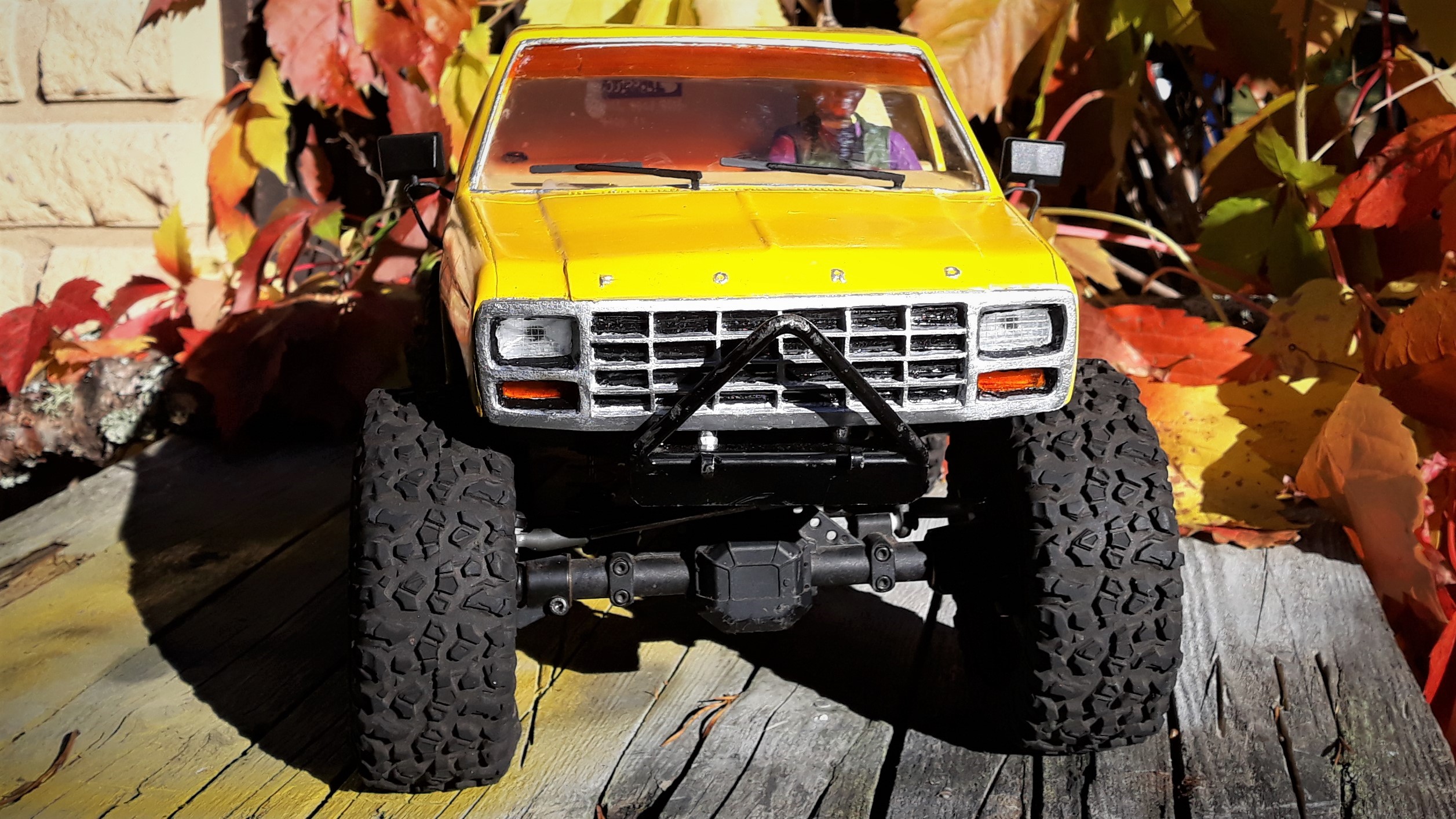

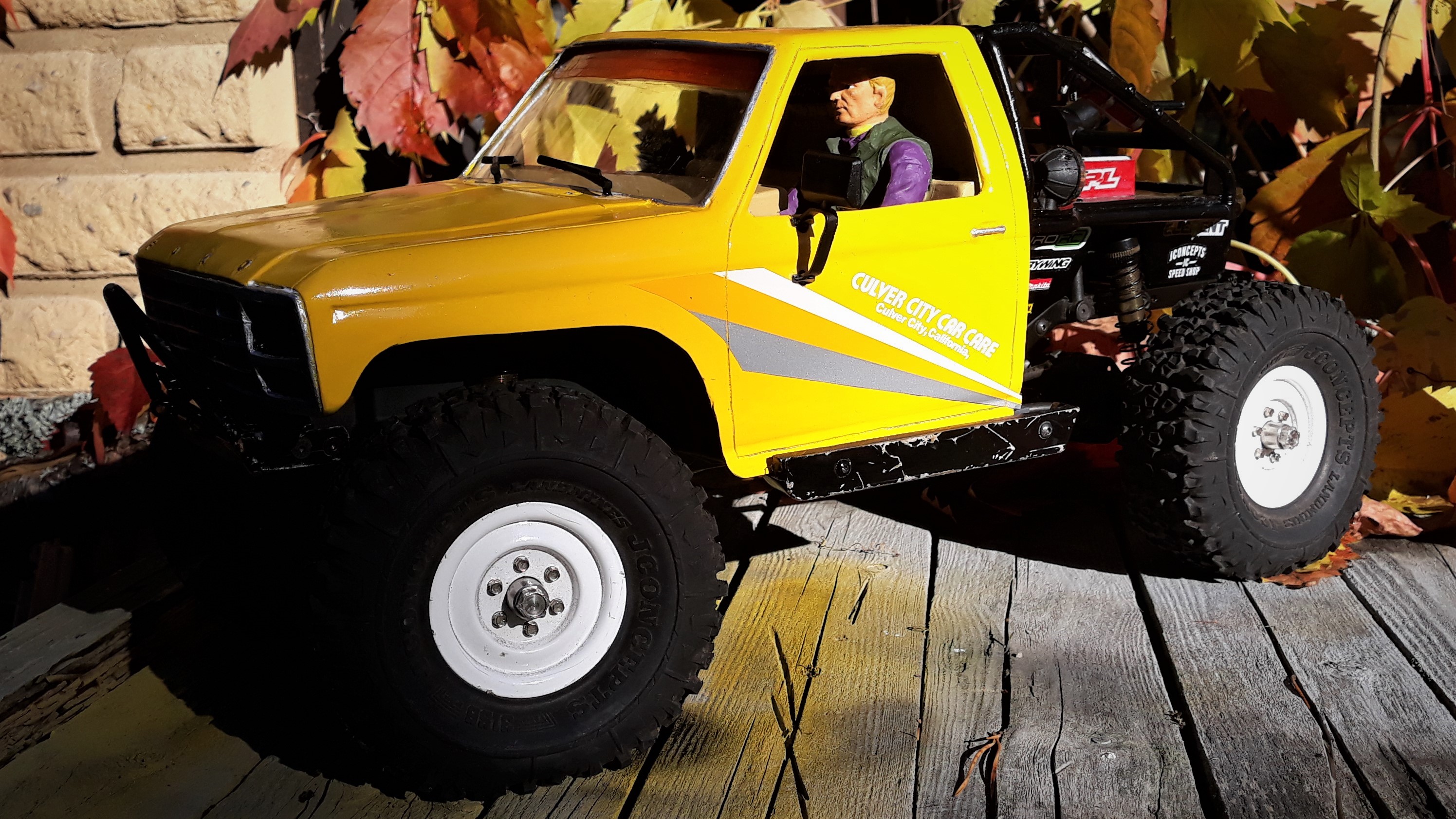

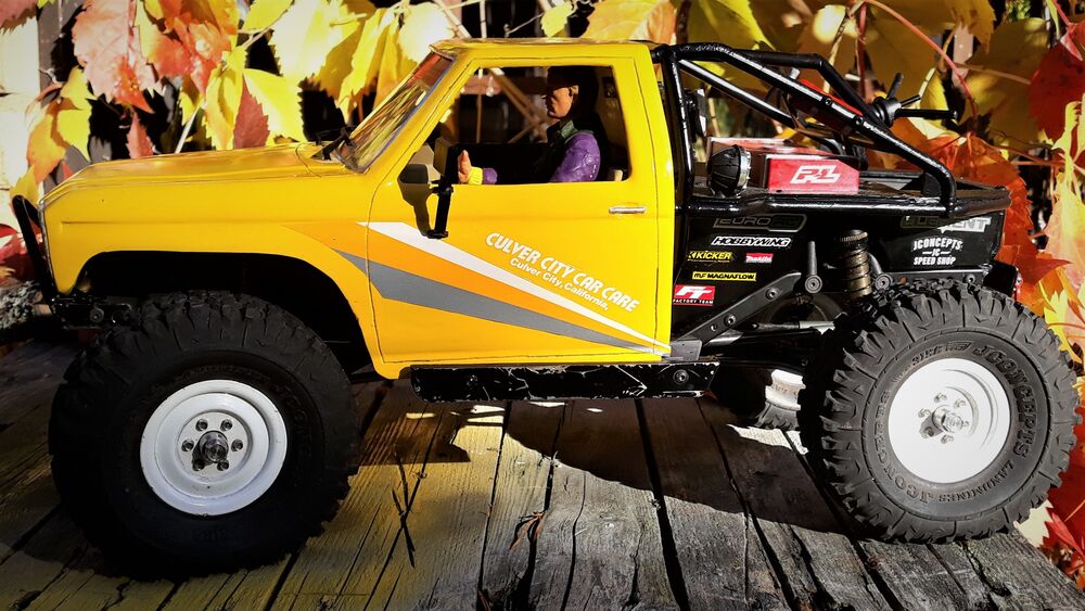

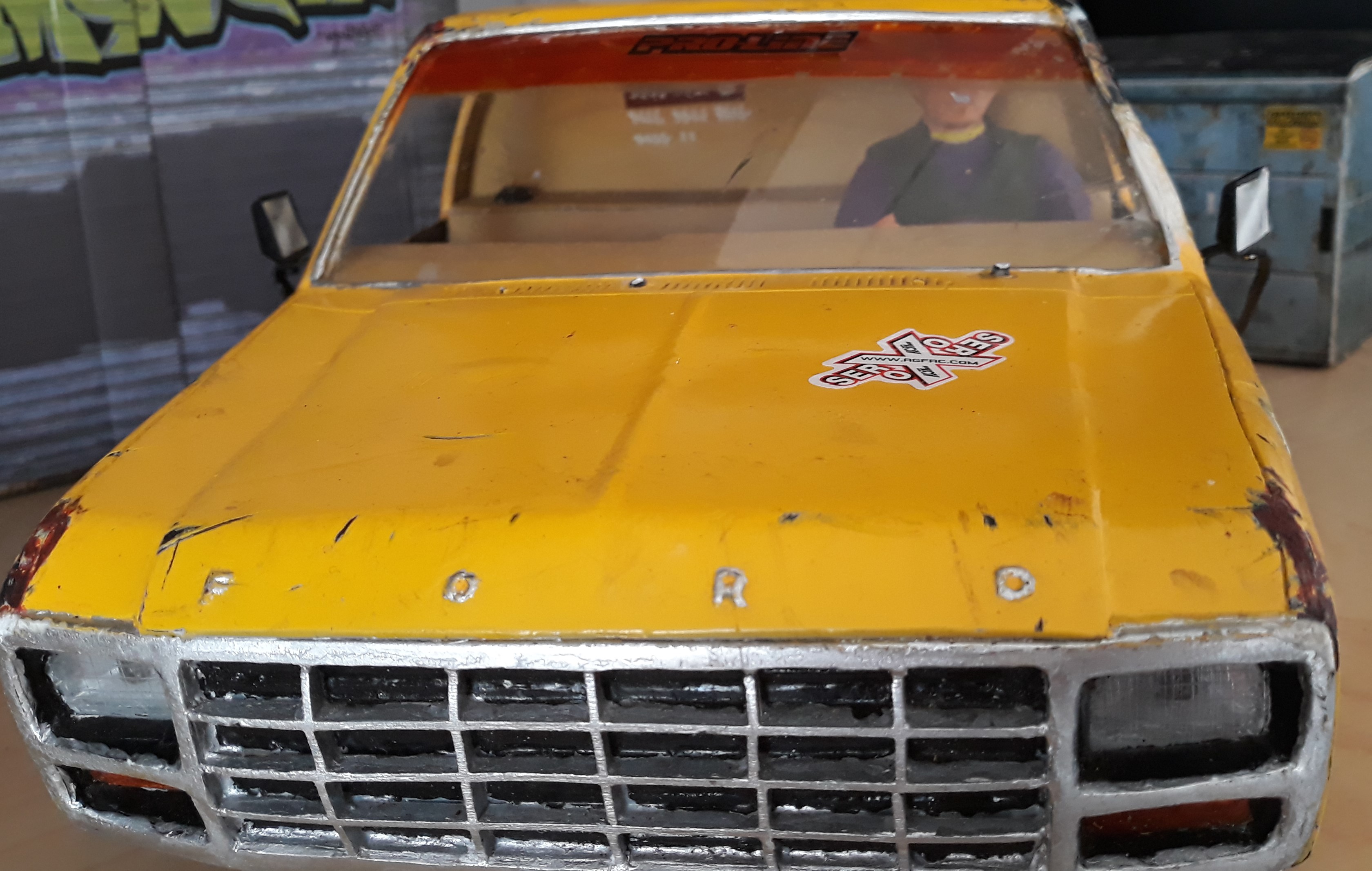

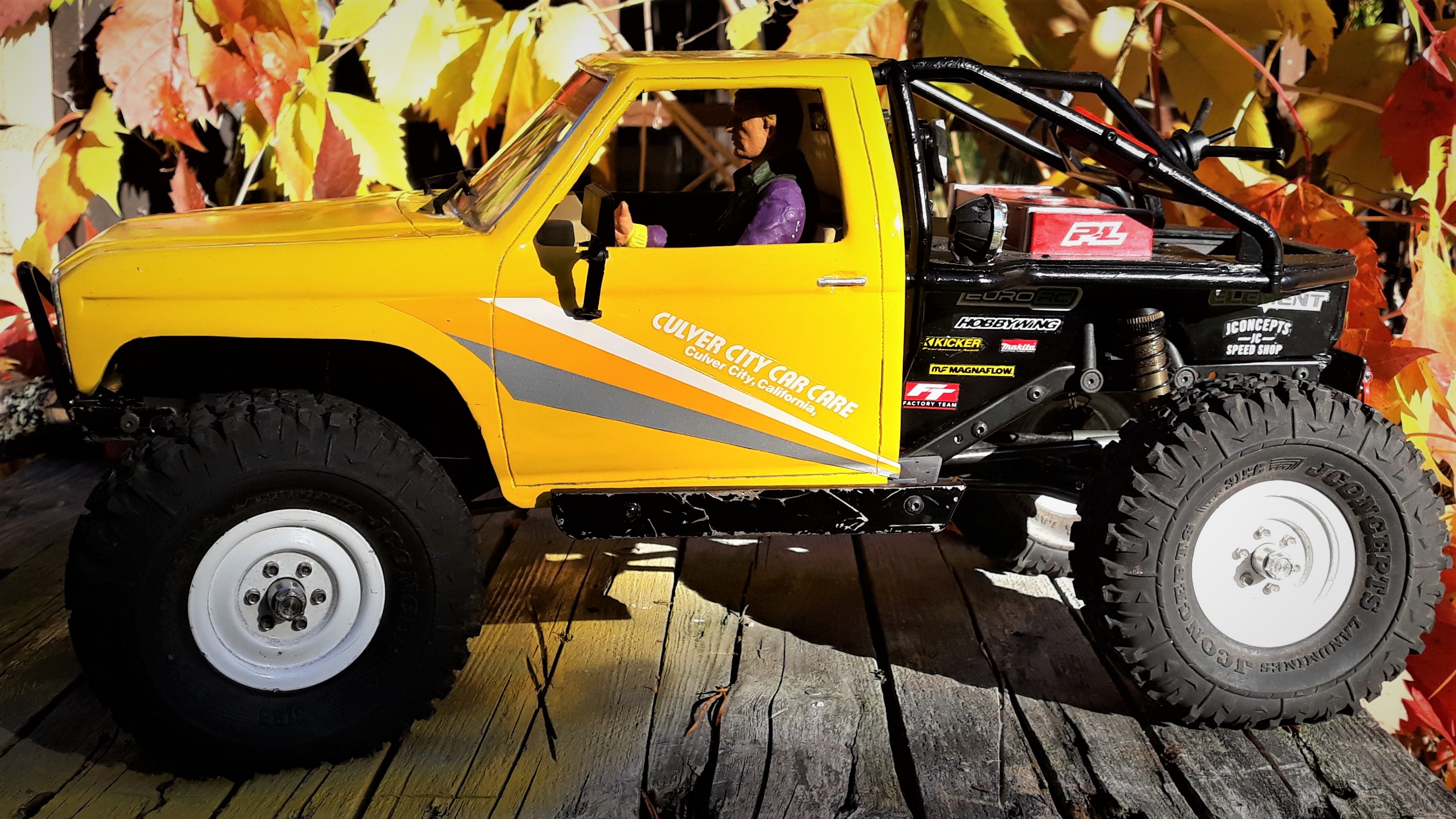

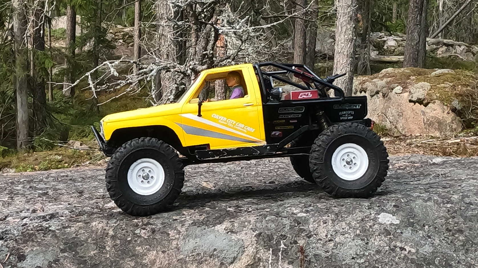

No niin, nyt on pyyhkijät ja sivupeilit paikoillaan. Peilit traxxasin 1979 broncon peilit.

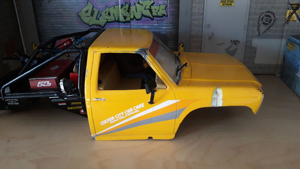

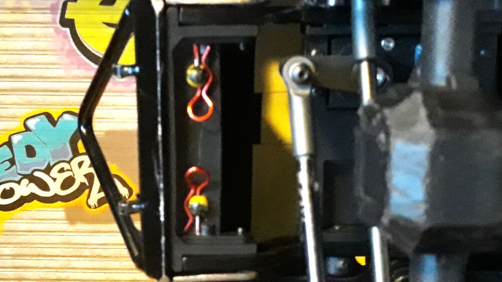

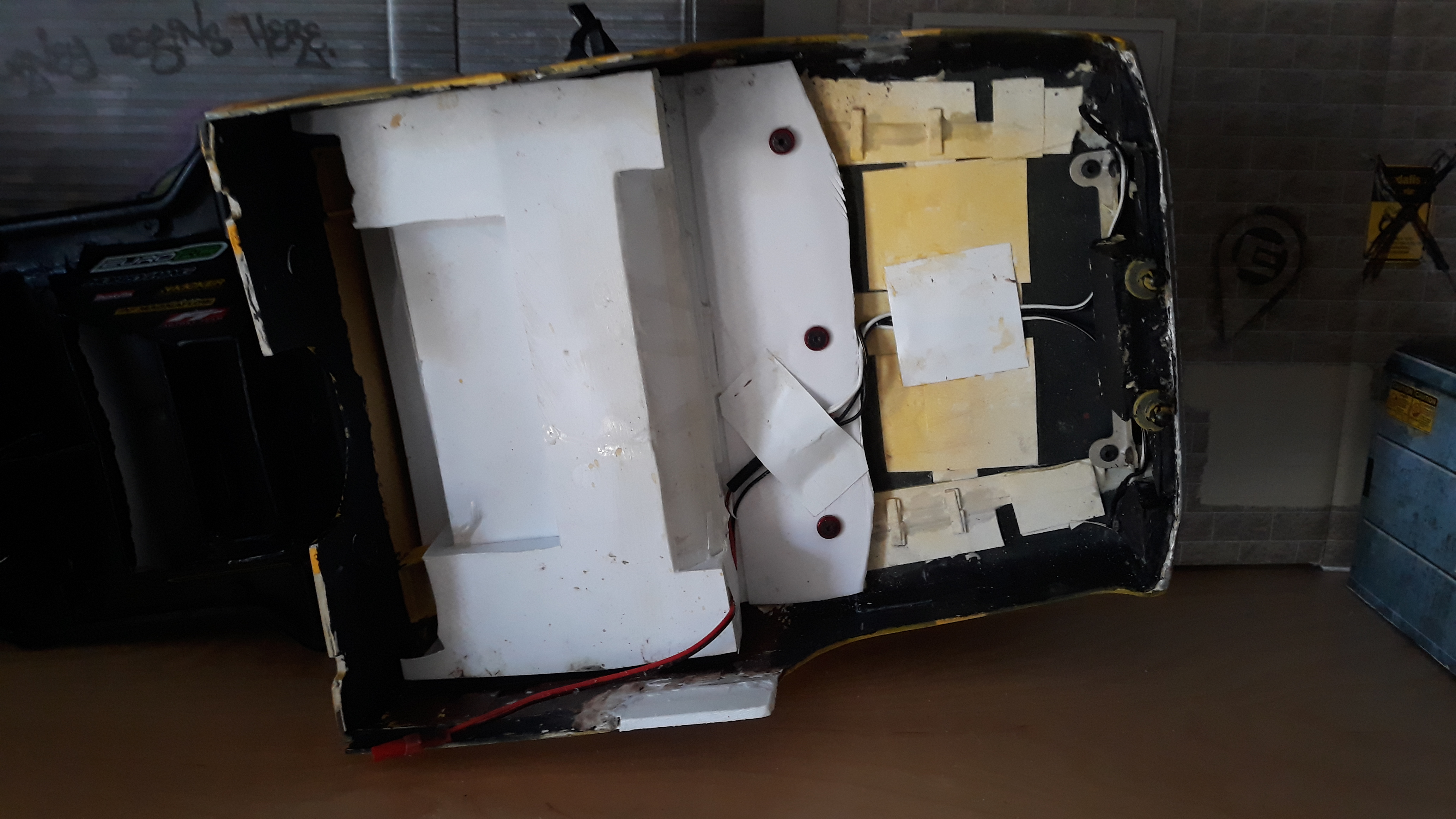

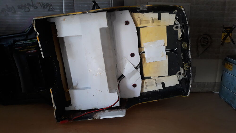

Kuva korin etu kiinnityksestä.

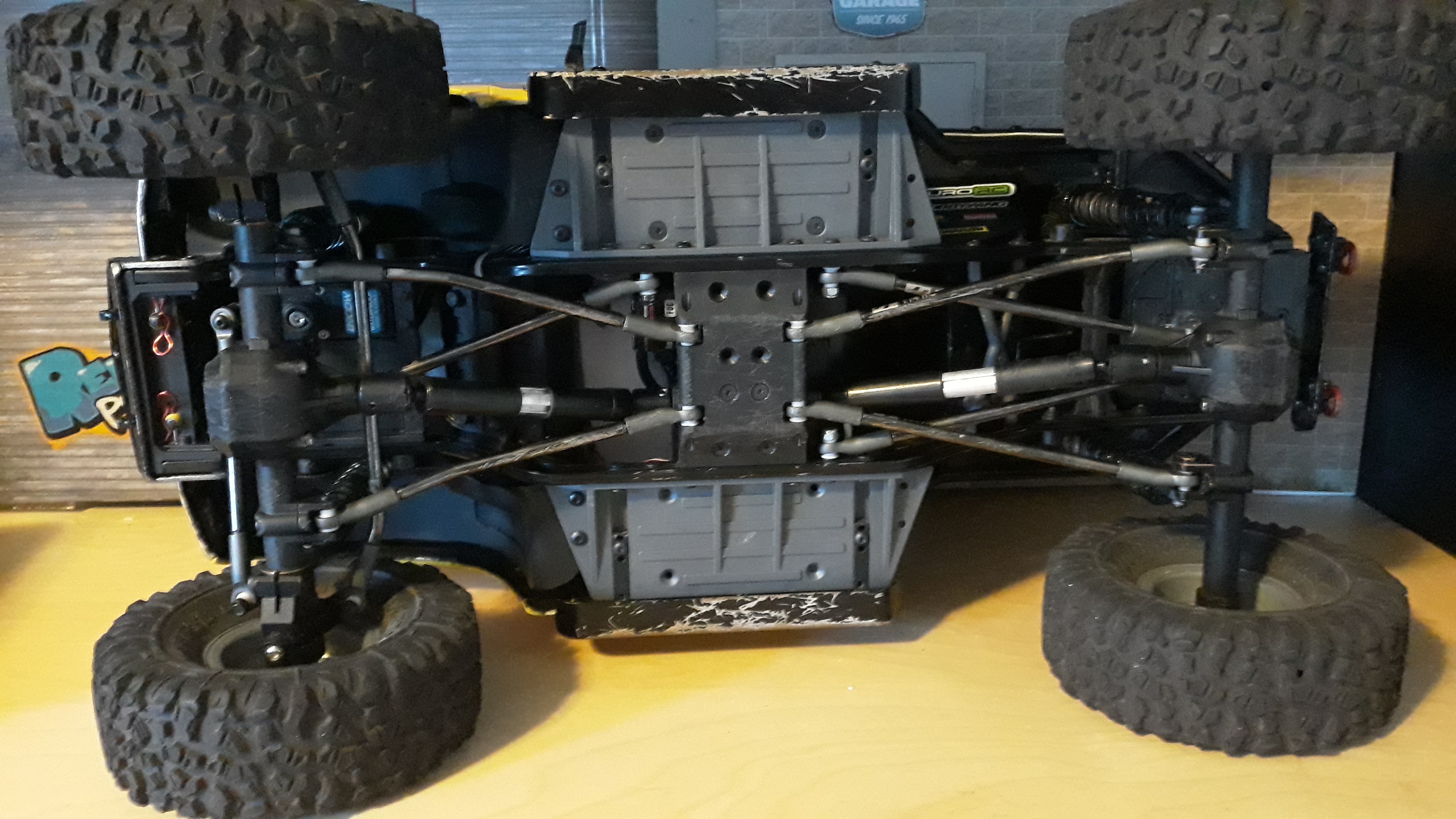

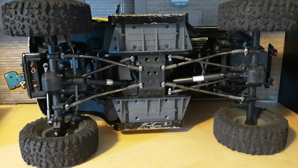

Yleiskuva autosta alapuolelta.

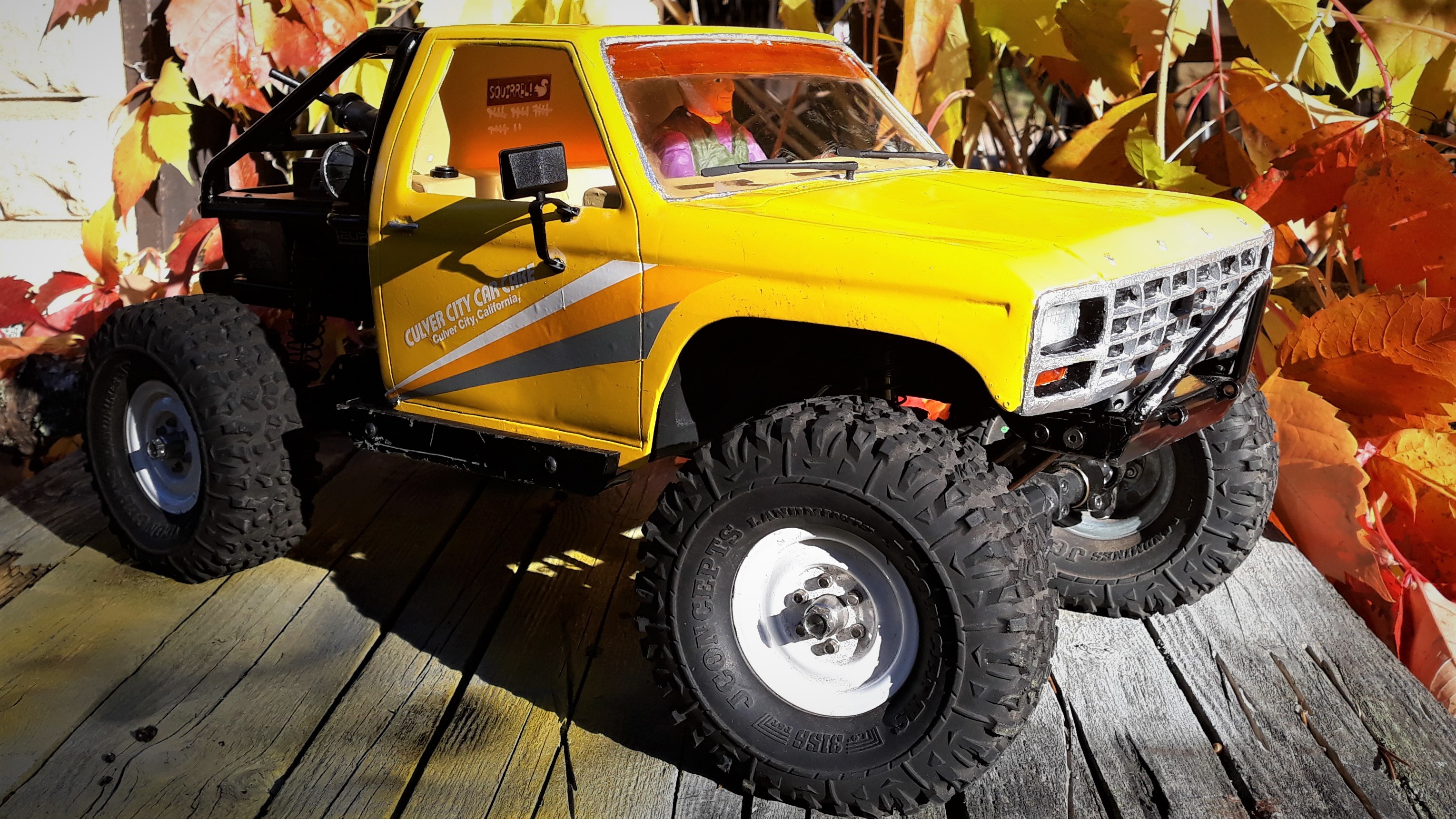

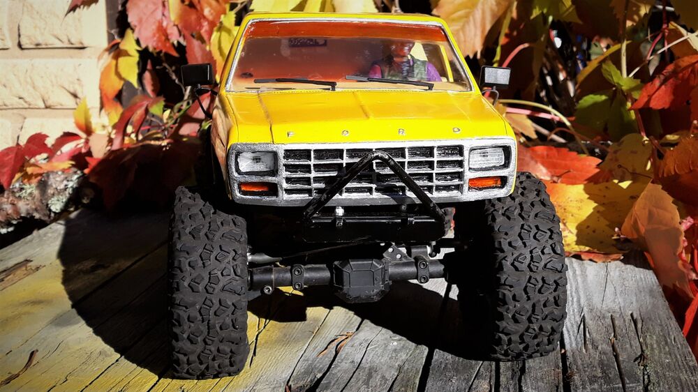

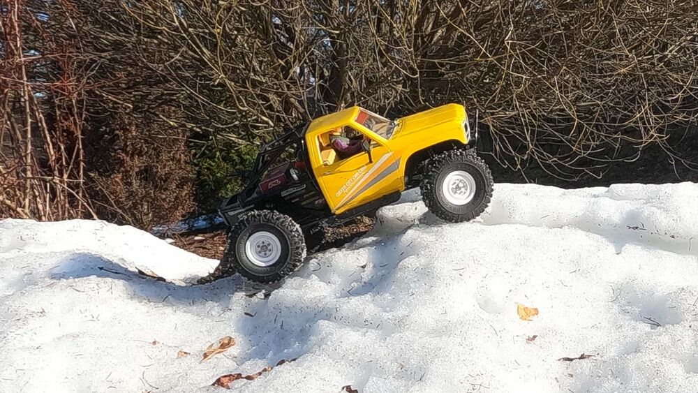

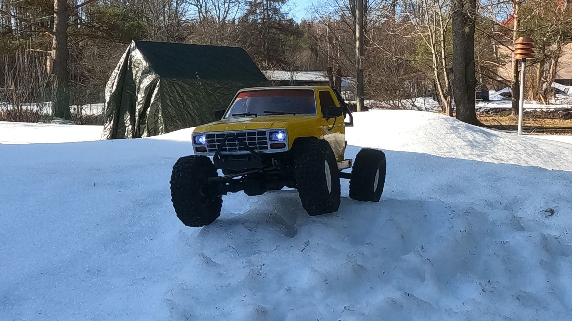

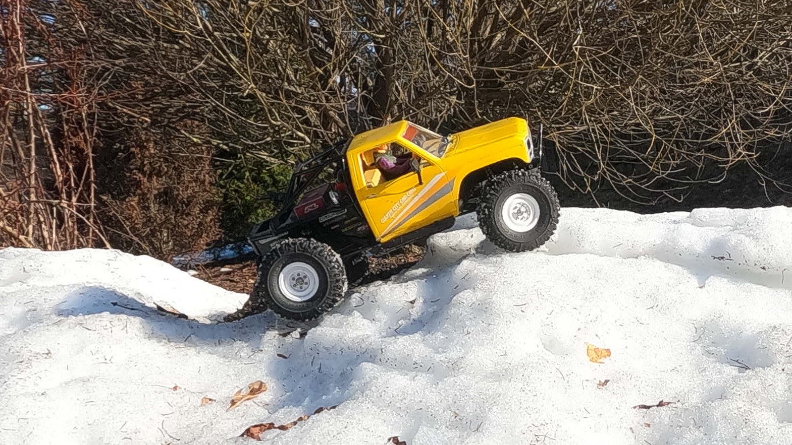

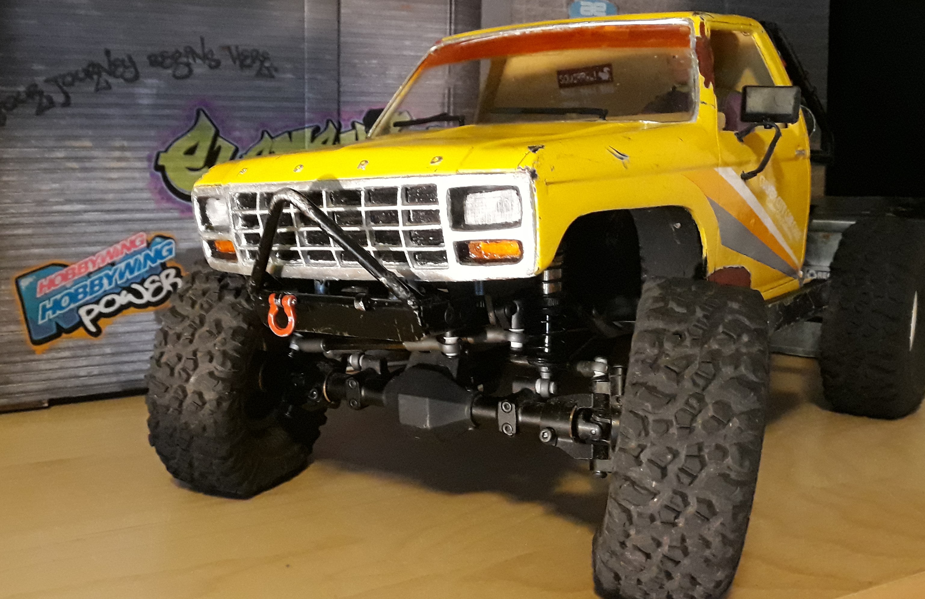

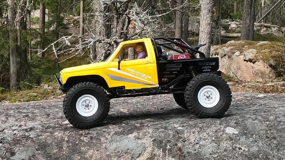

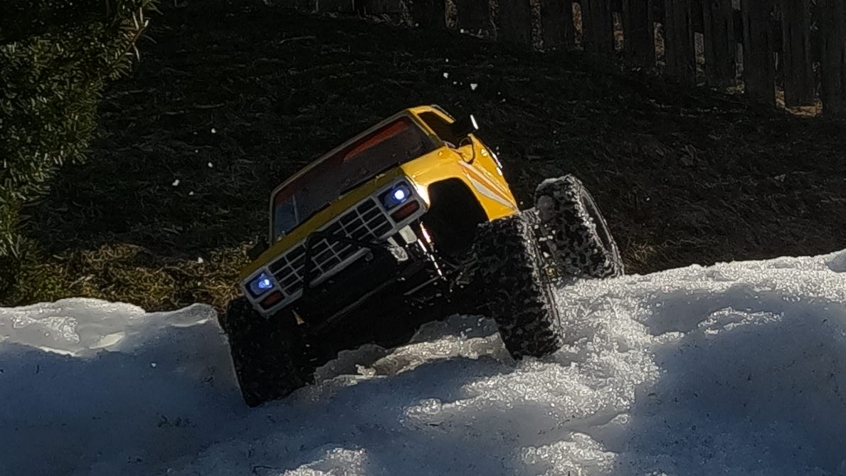

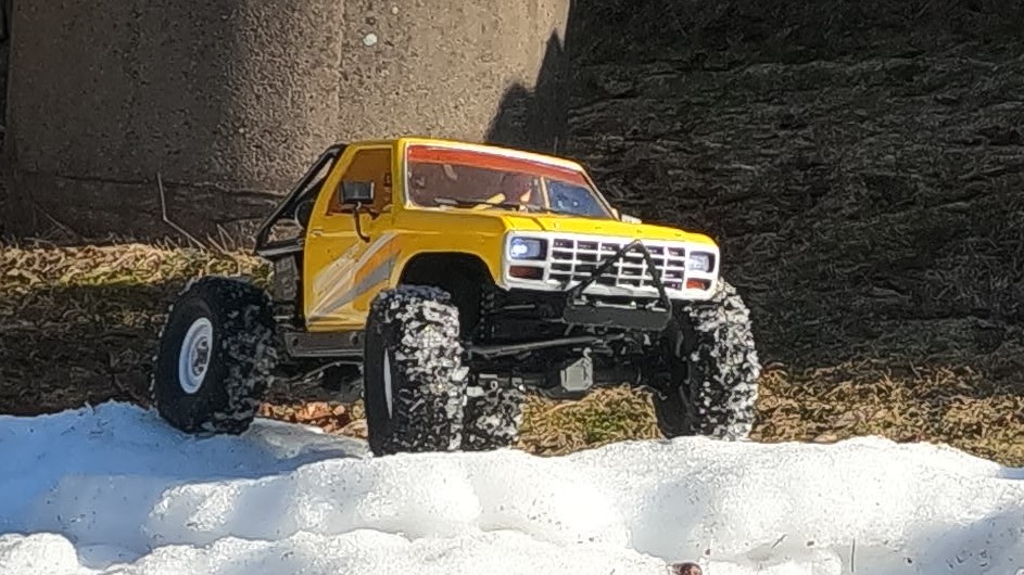

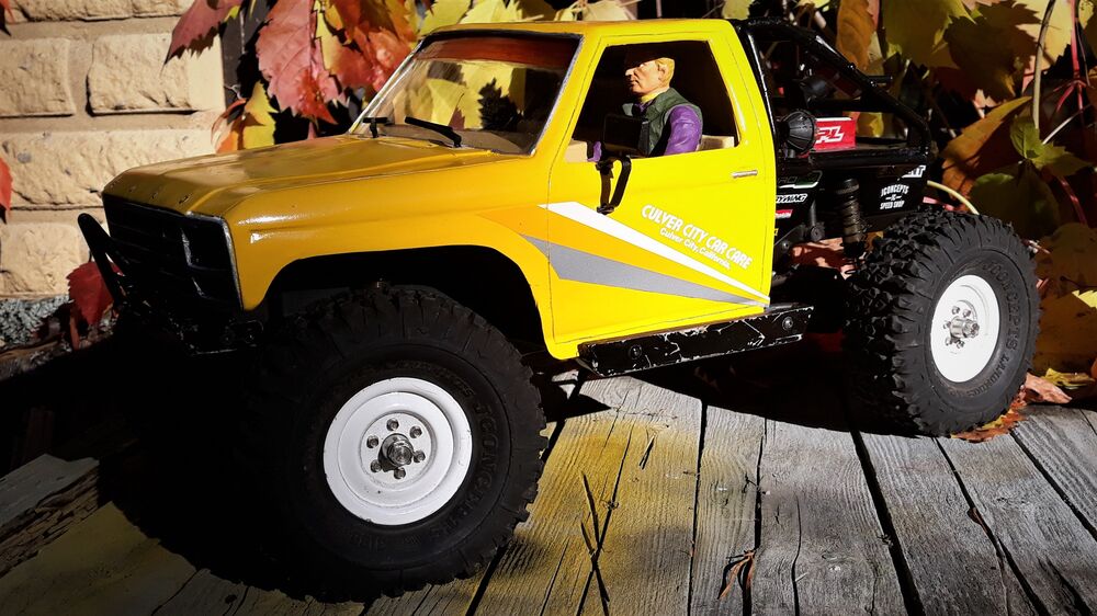

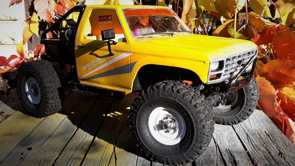

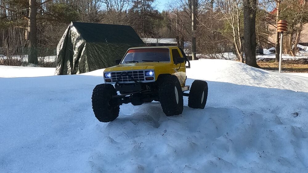

Parit ajokuvat pihatestistä. Etuvalot tuli asennettua fordiin ja Metsafilin 12mm levitys hexit siirtyi tähän.

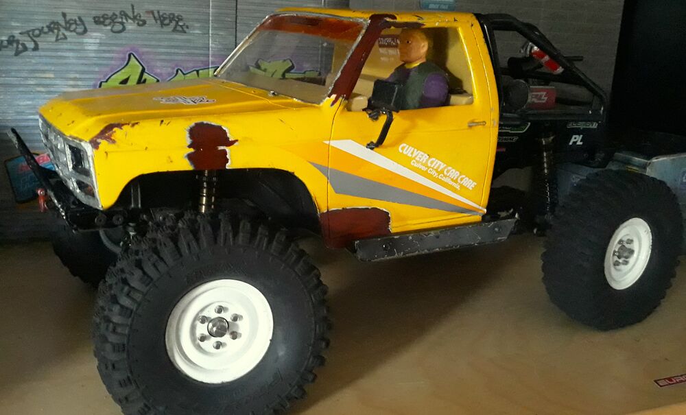

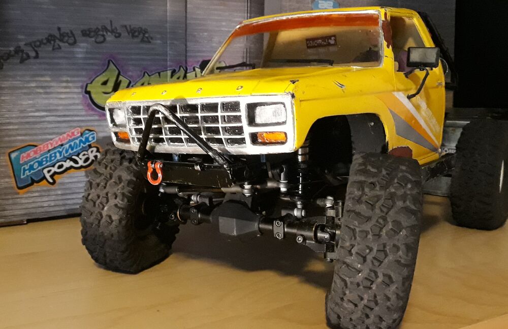

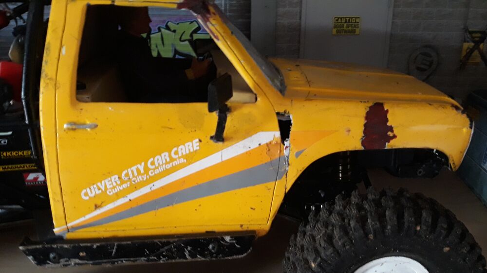

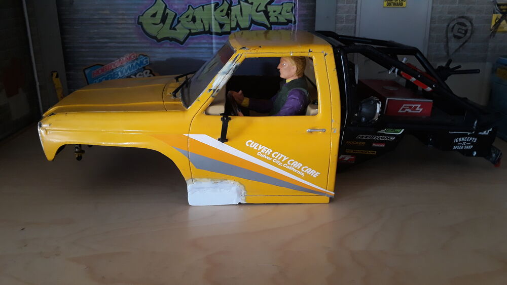

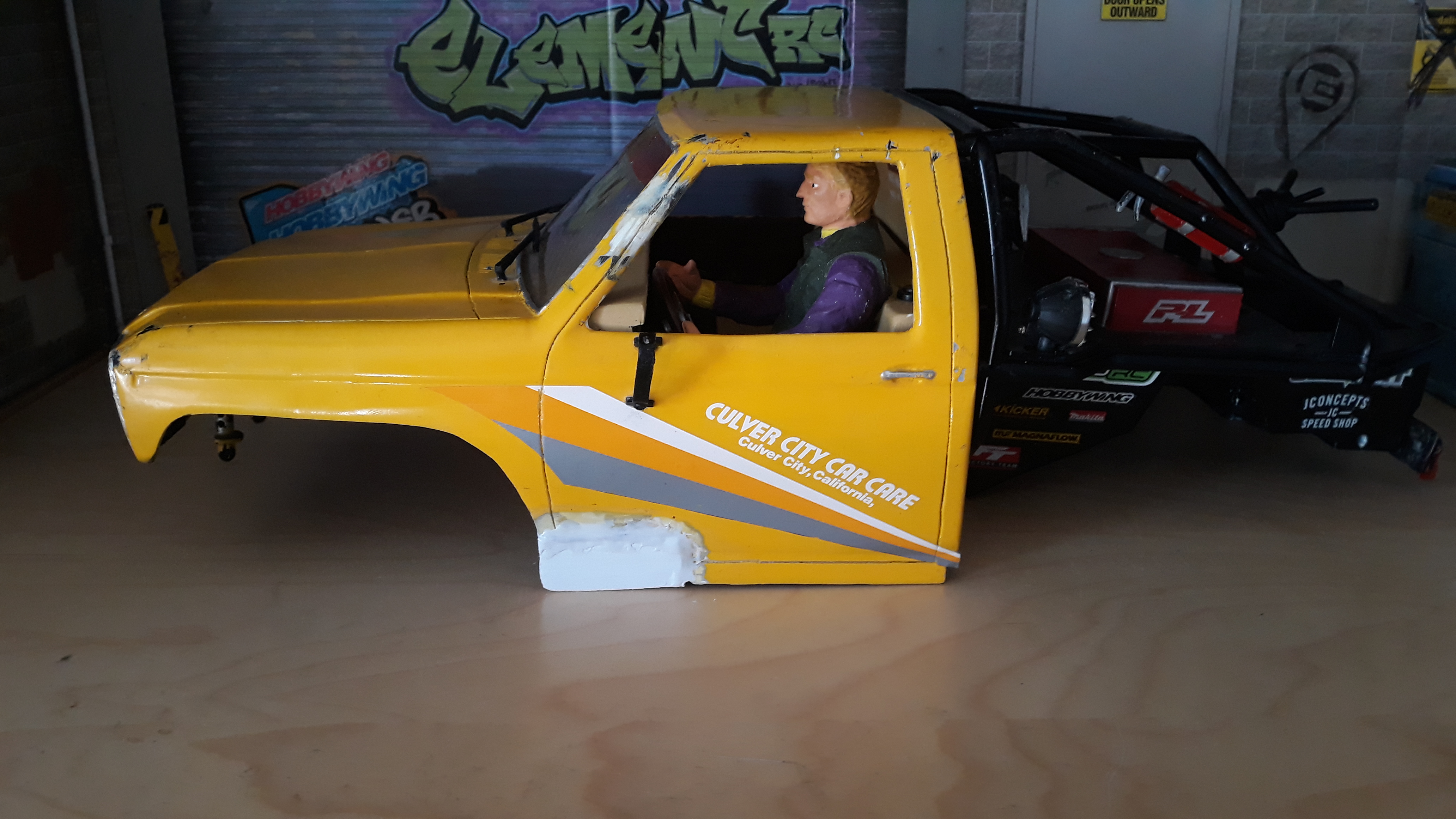

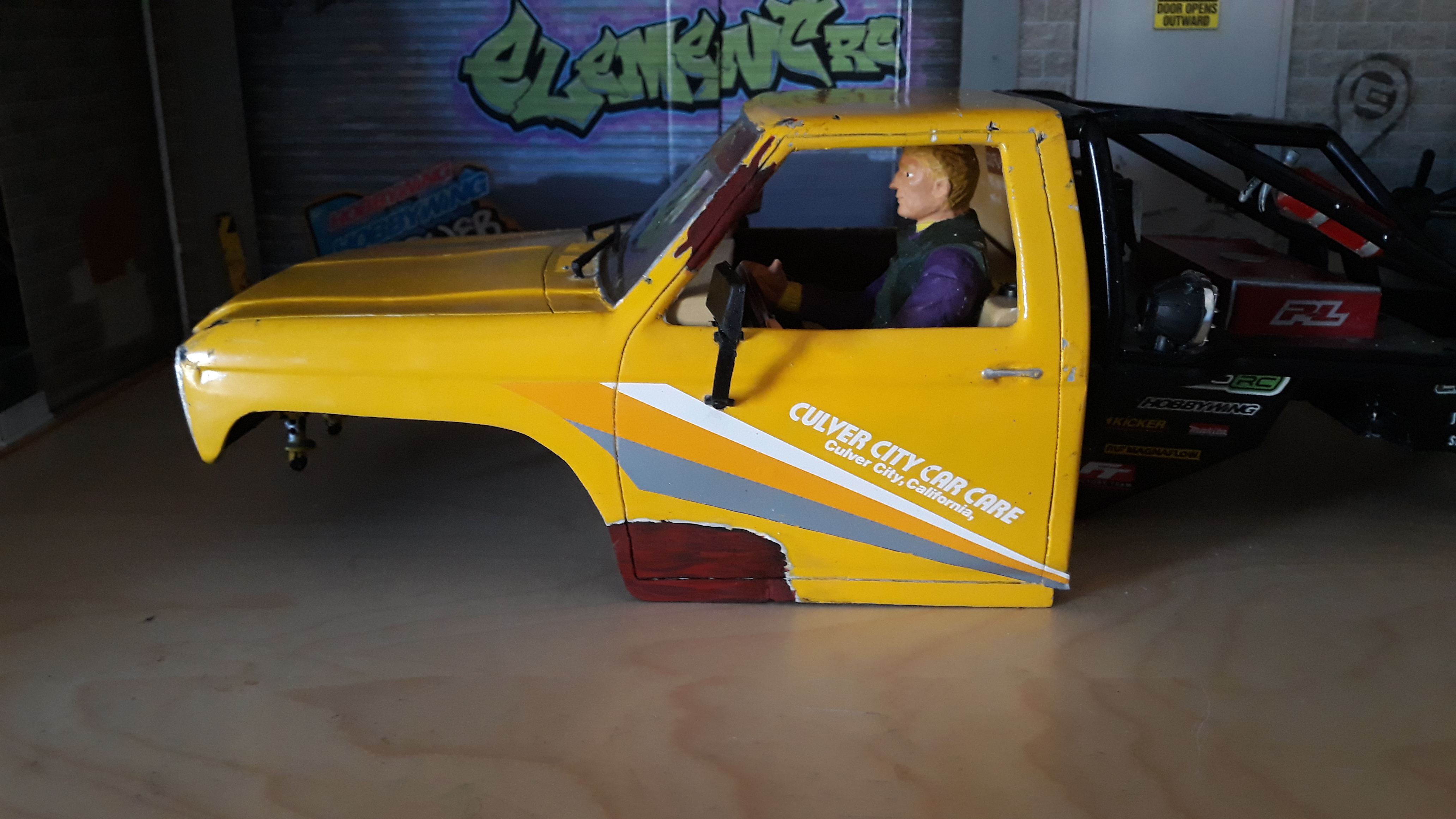

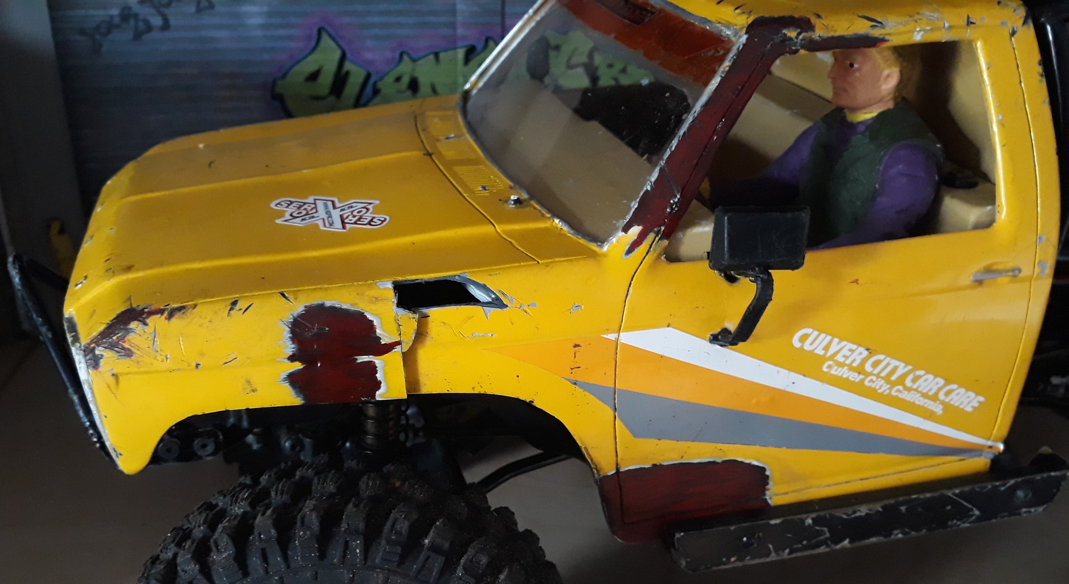

Fordia pitää vähän paikkailla eli "peltihommia". Kori on osoittautunut paljon kestävämmäksi kuin osasin odottaa! Oli videokin lähes valmis, mistä olisi nähnyt ne rollaukset jotka oli korille liikaa. Jonkin näköisen aivohikan seurauksena poistin kaikki osittain valmiin videon tiedostot, hippasen ketutti.

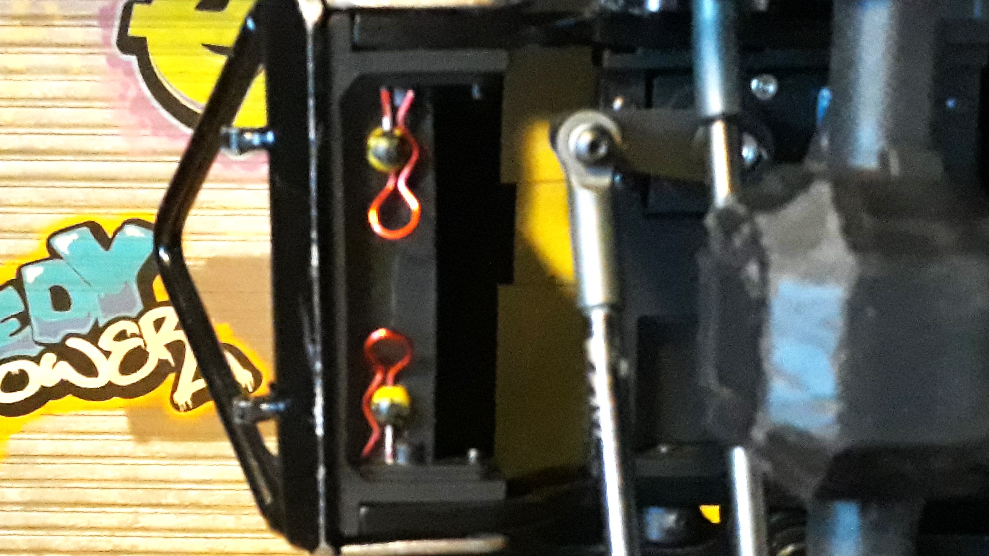

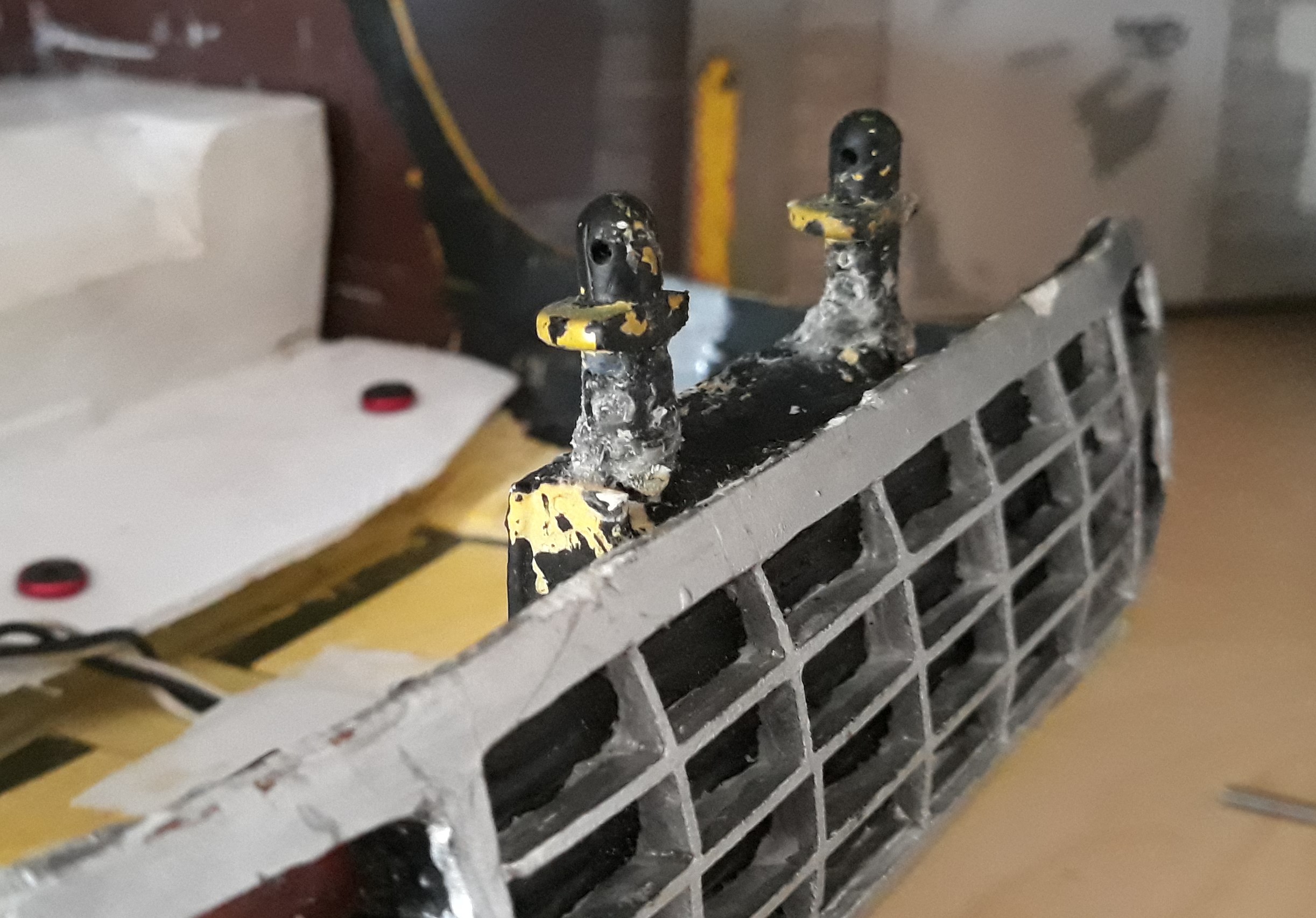

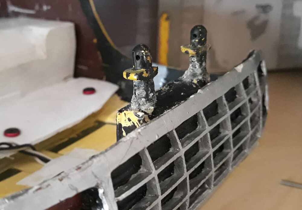

Kuva etuvalojen johtojen kiinnitys viritelmästä.
Viestit: 445
Re: Ford F-150 Ranger C2

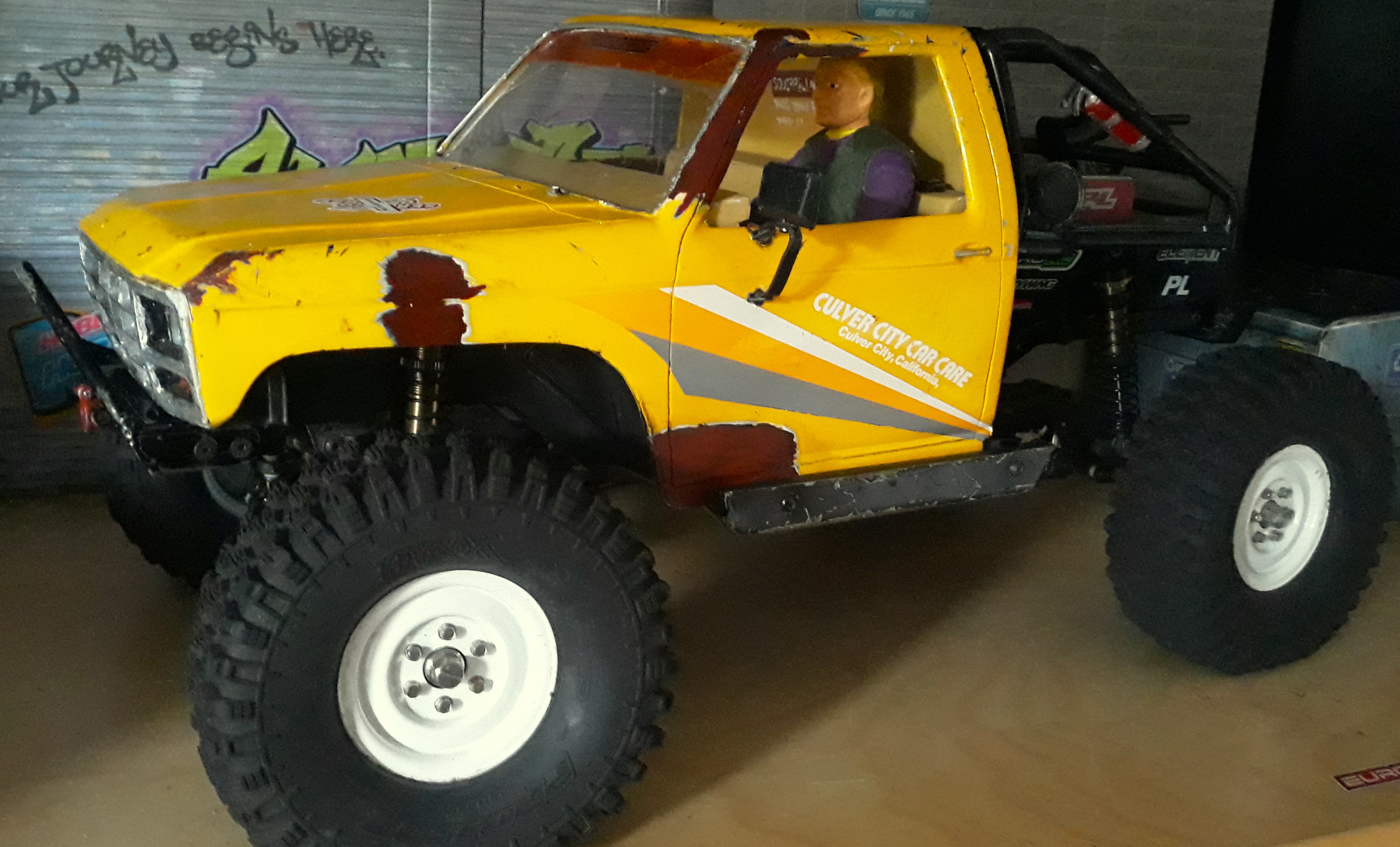

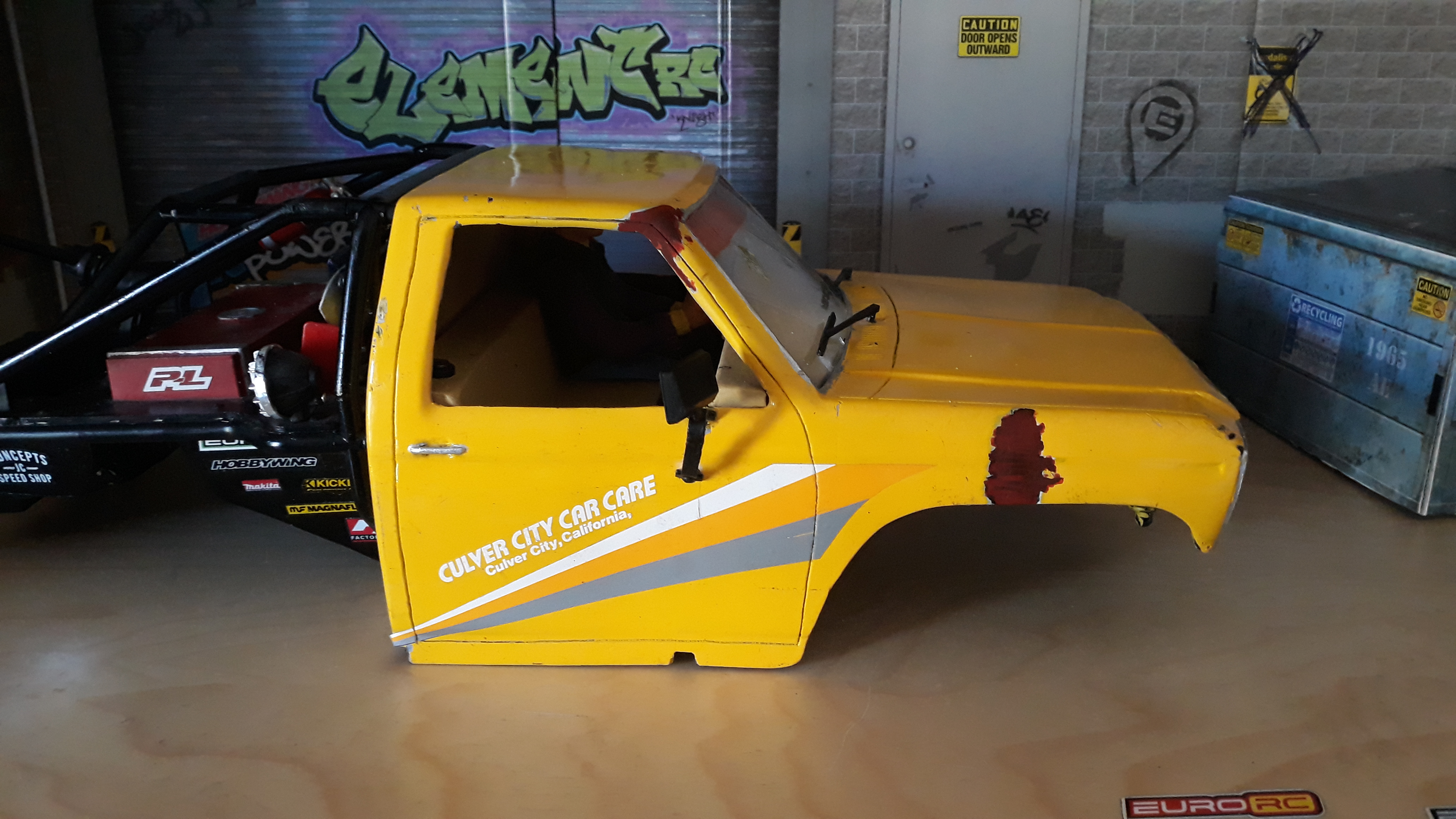

Paikattu ja maalattu tamiyan akryylimaaleilla. Maalasin kohdat ensin mattamustalla XF-1 ja päälle tuhdisti ohennetulla mattapaunaisella XF-7,
ohennin on X-20A.

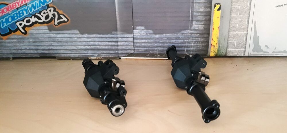

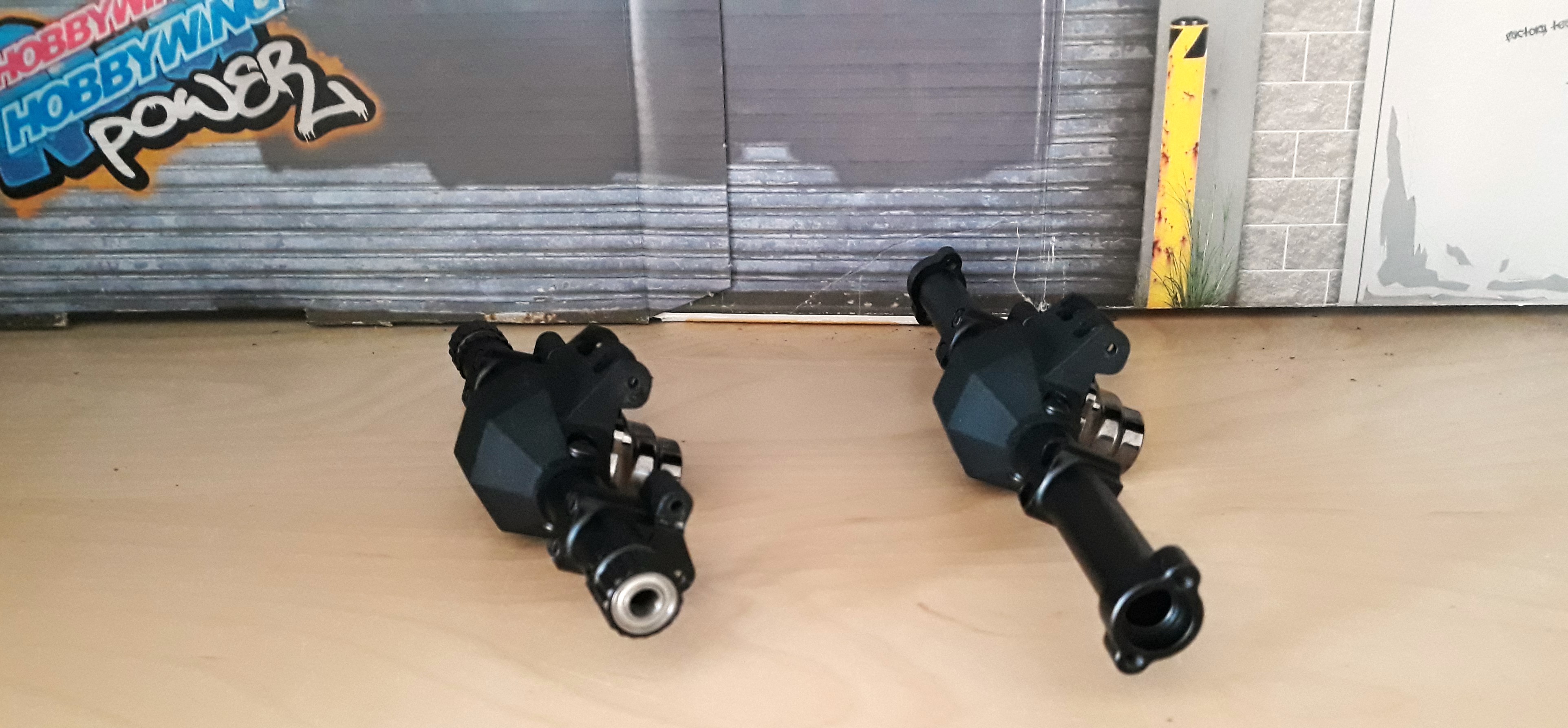

Fordi saa alleen uudet akselit ja uudenalustan, kunhan paketti saapuu lähipostiin. Tilasin SSD RC:een dimanki akselit tamicolta.
Messinki osien laakerin paikat oli todella tiukat, ison sisälaakerin koloa piti hitusen dremelillä hipaista.
Mulla oli "samat" akselit scx10.2 cherokeessa ja aikaisemmin akseliputket oli hevimetallia ja taisi olla valamalla tehdyt. Nyt ne on koneistettua alumiinia.

Metsäläinen kirjoitti: Ma 08.05.2023 14:06 Paikattu ja maalattu tamiyan akryylimaaleilla. Maalasin kohdat ensin mattamustalla XF-1 ja päälle tuhdisti ohennetulla mattapaunaisella XF-7,
ohennin on X-20A.
Täähän on hieno, kun oot jättänyt nuo paikatut kohdat "ruostumaan" 🙂

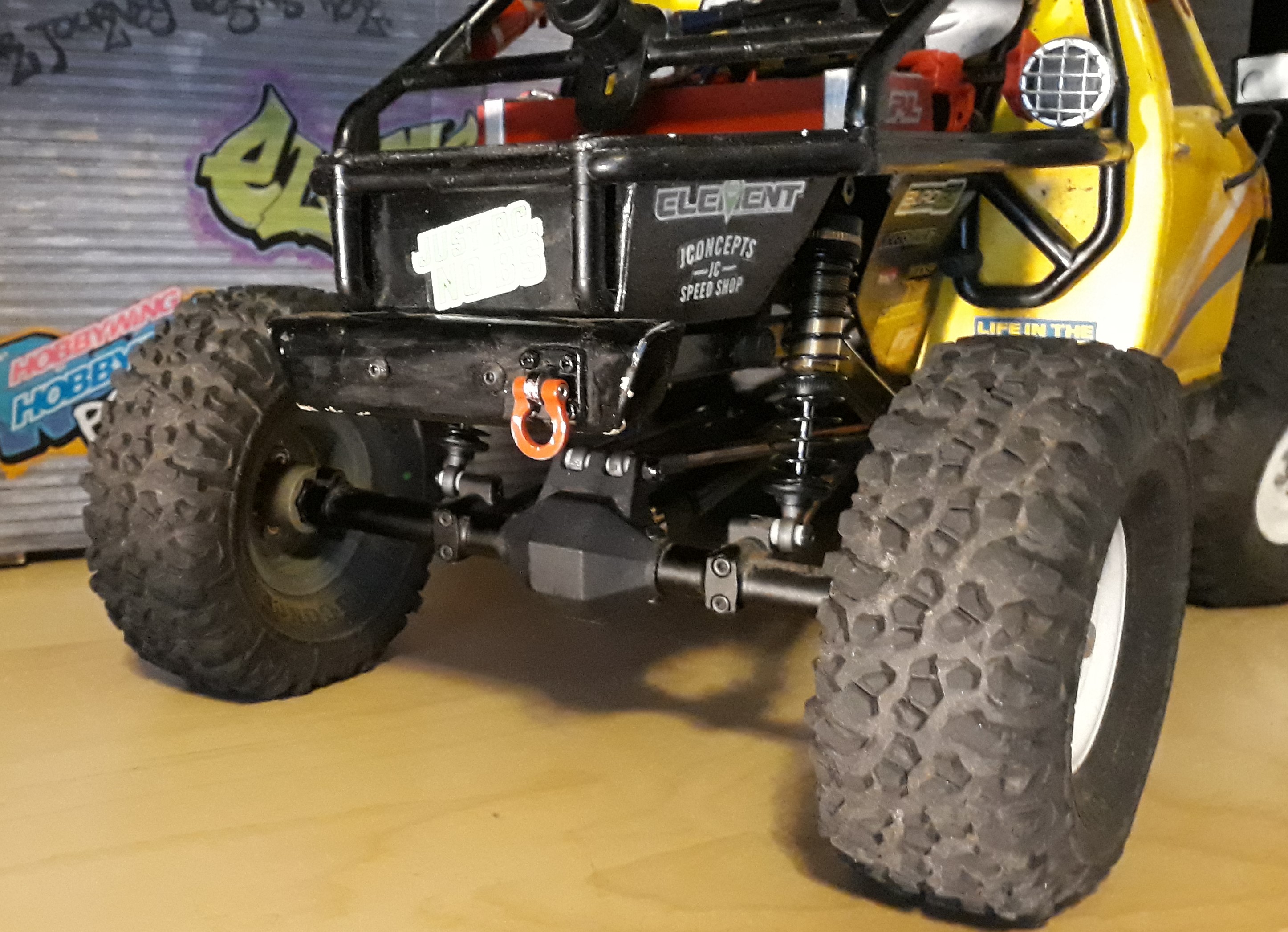

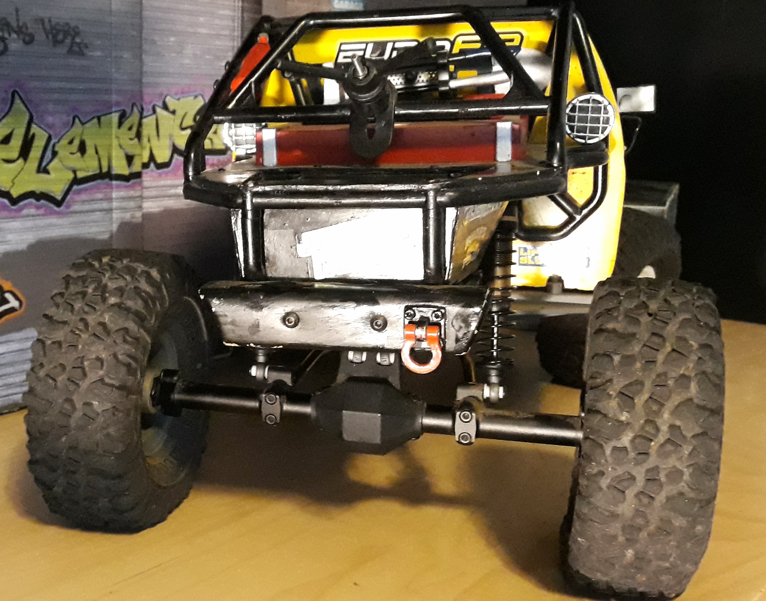

Fordi on taas ajokunnossa. Uudet akselinkuoret on täytetty ja laitettu paikoilleen.

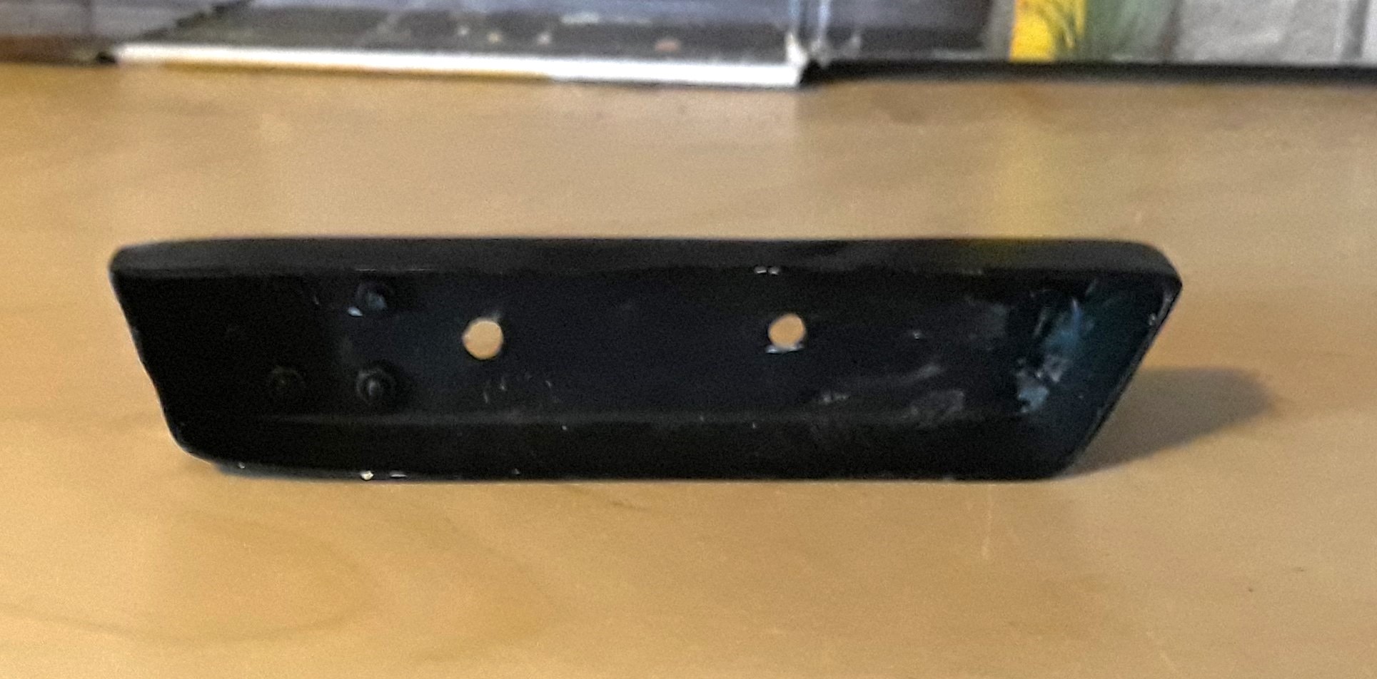

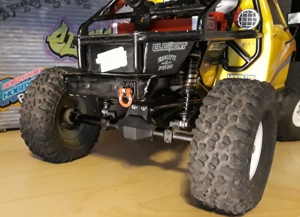

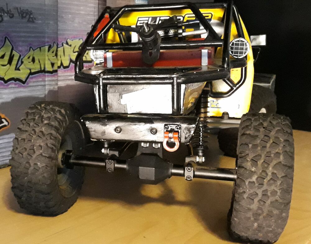

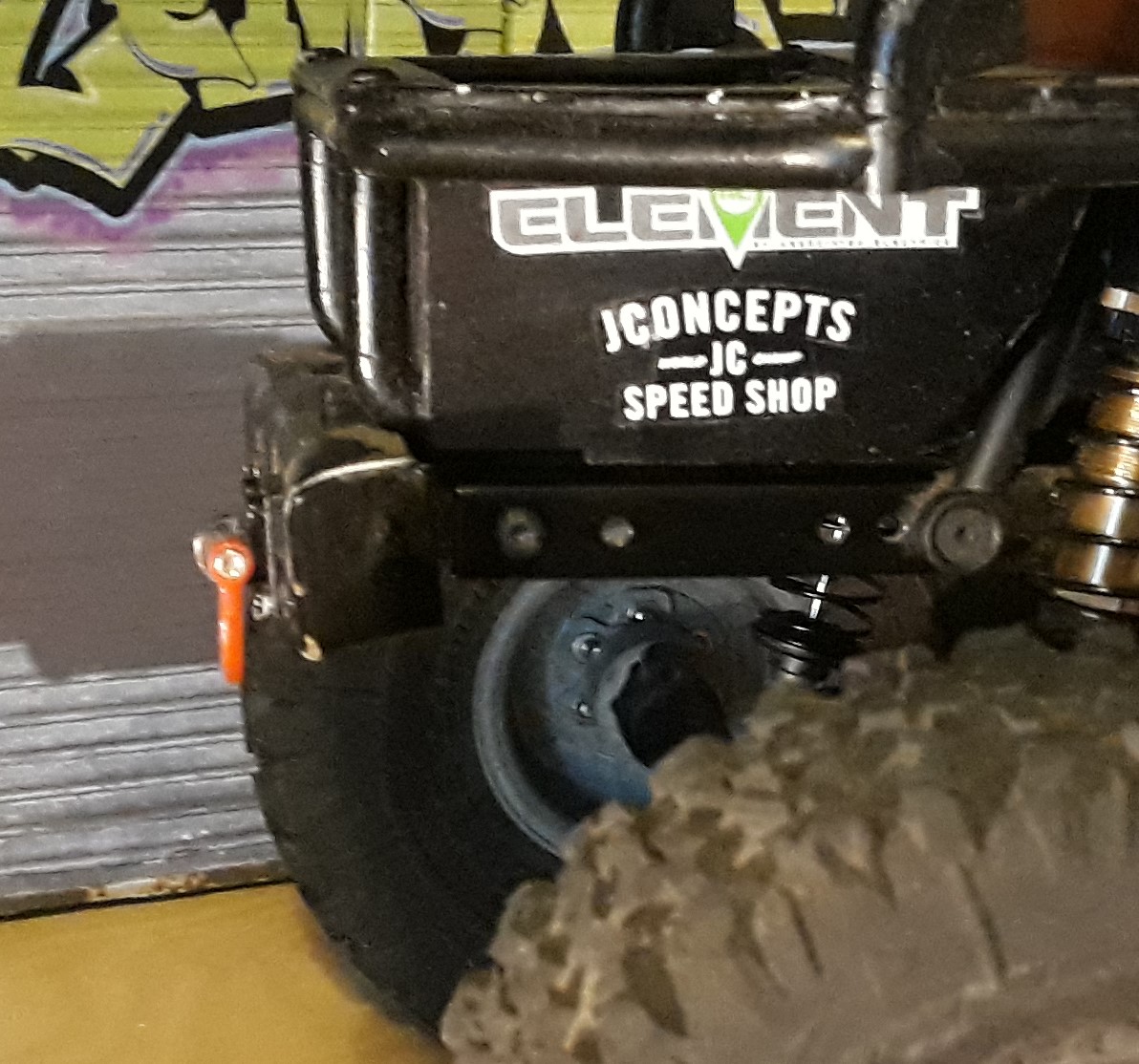

Tein tuhdimman takapuskurin samasta metallista kuin sliderit.

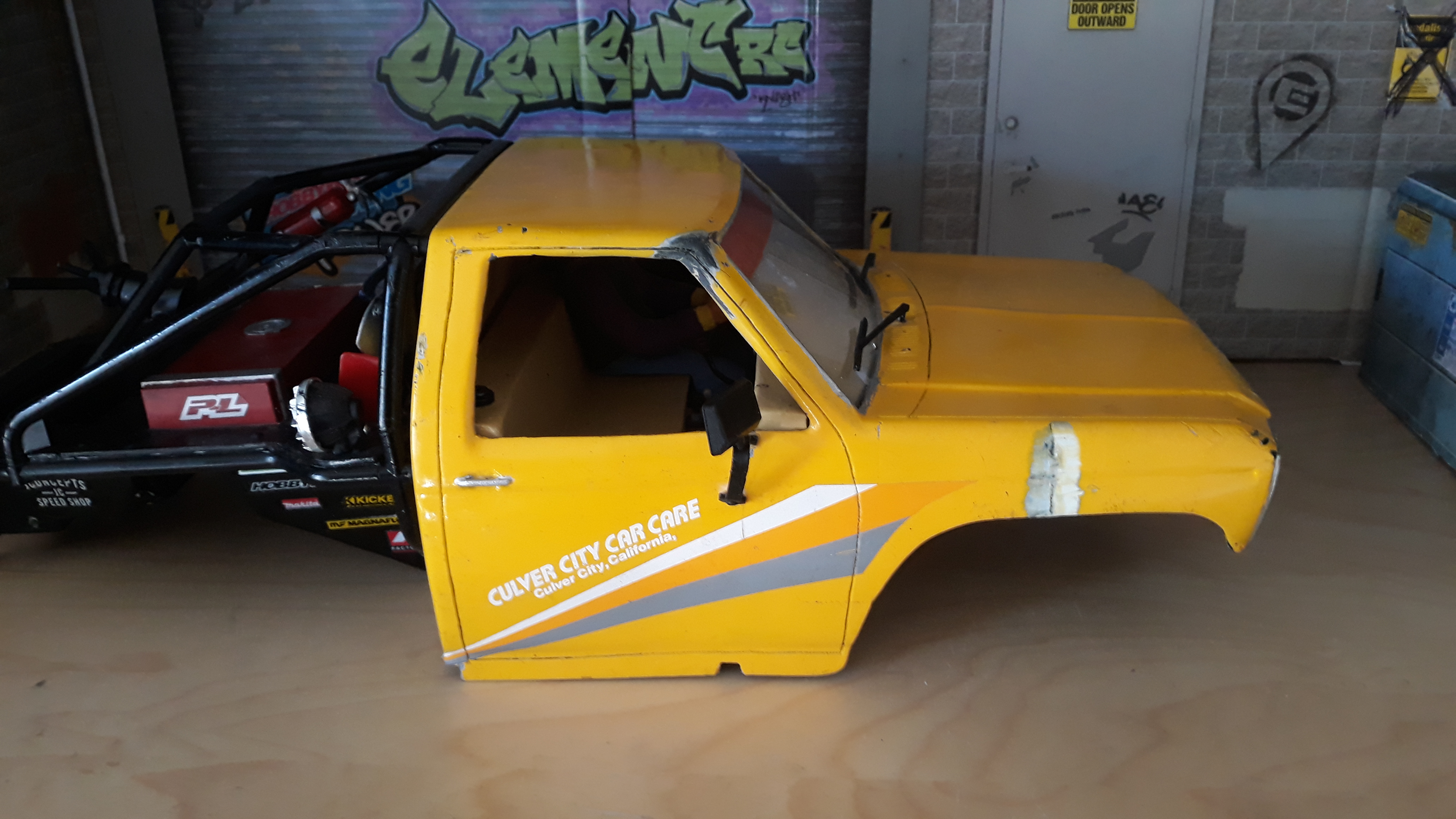

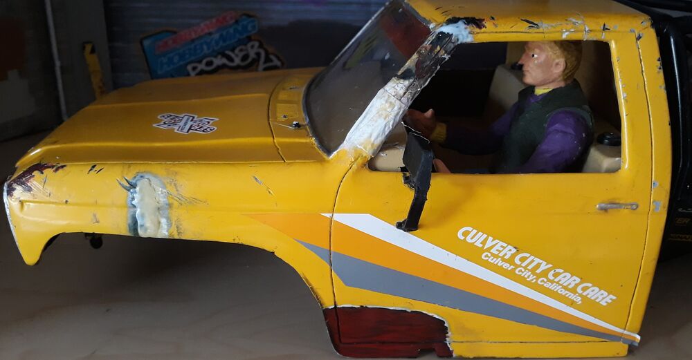

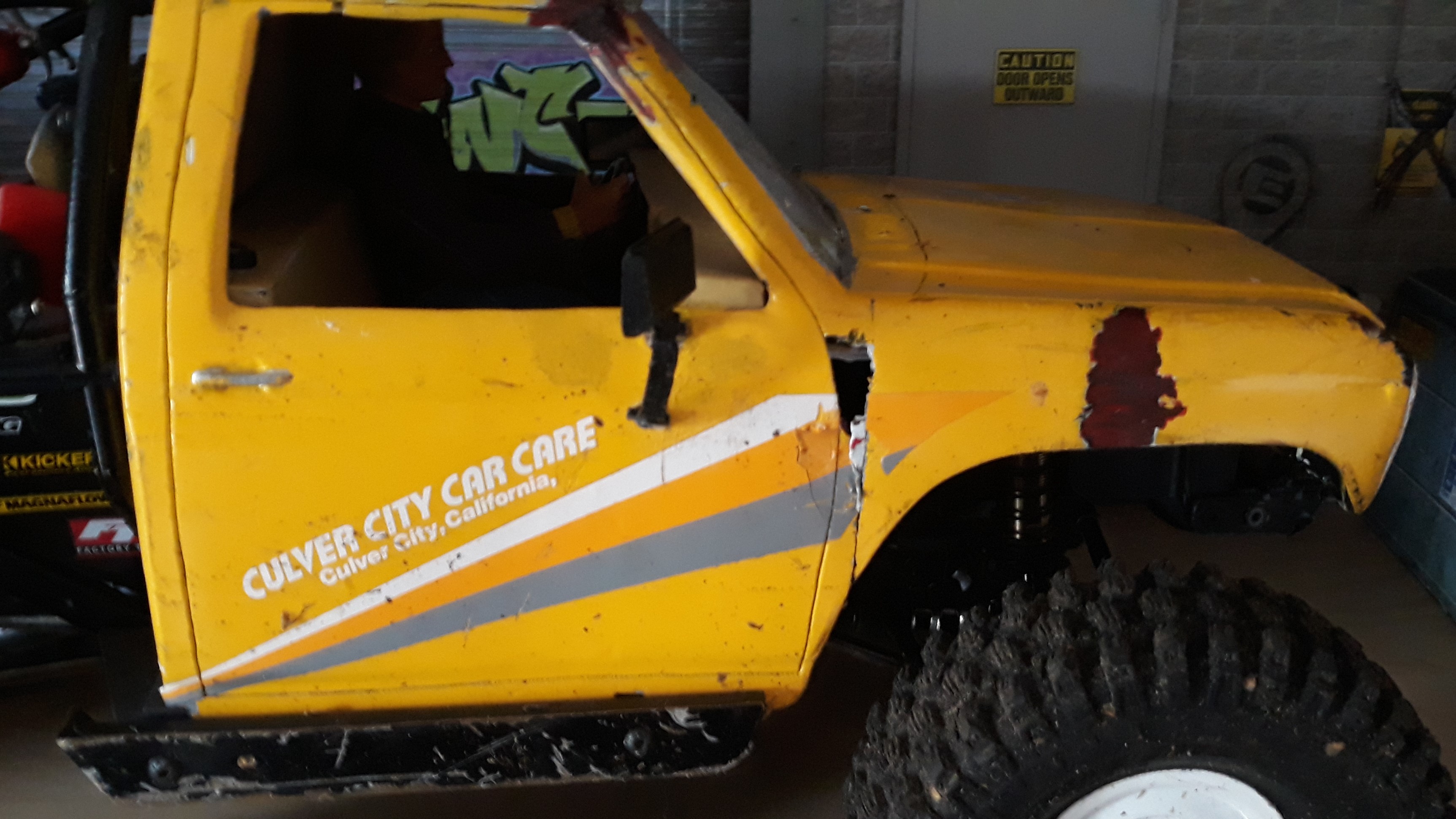

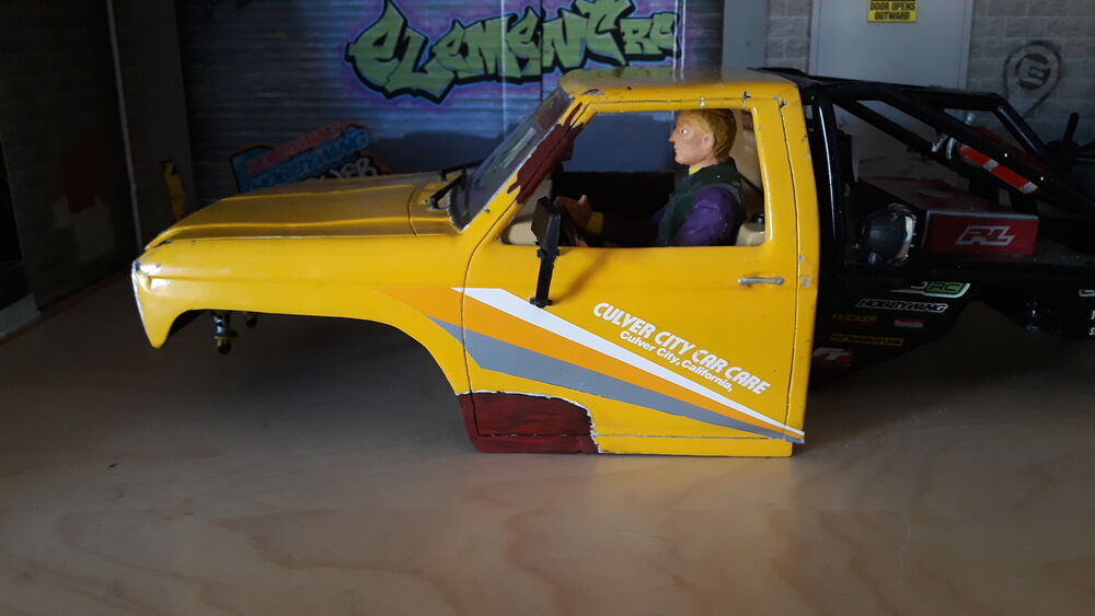

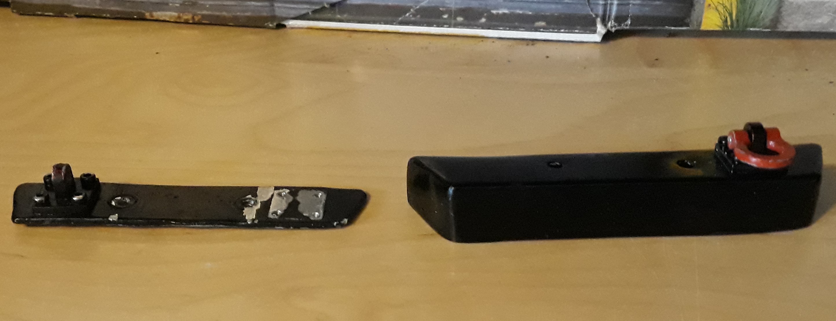

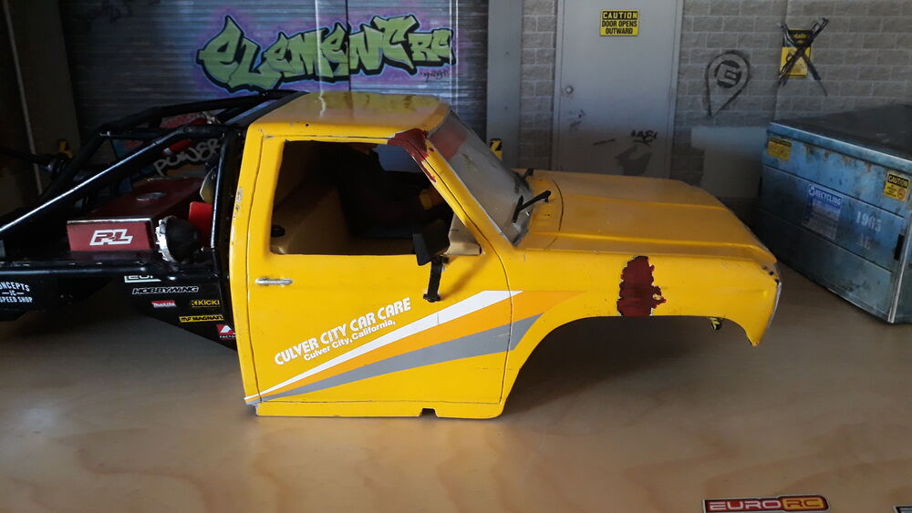

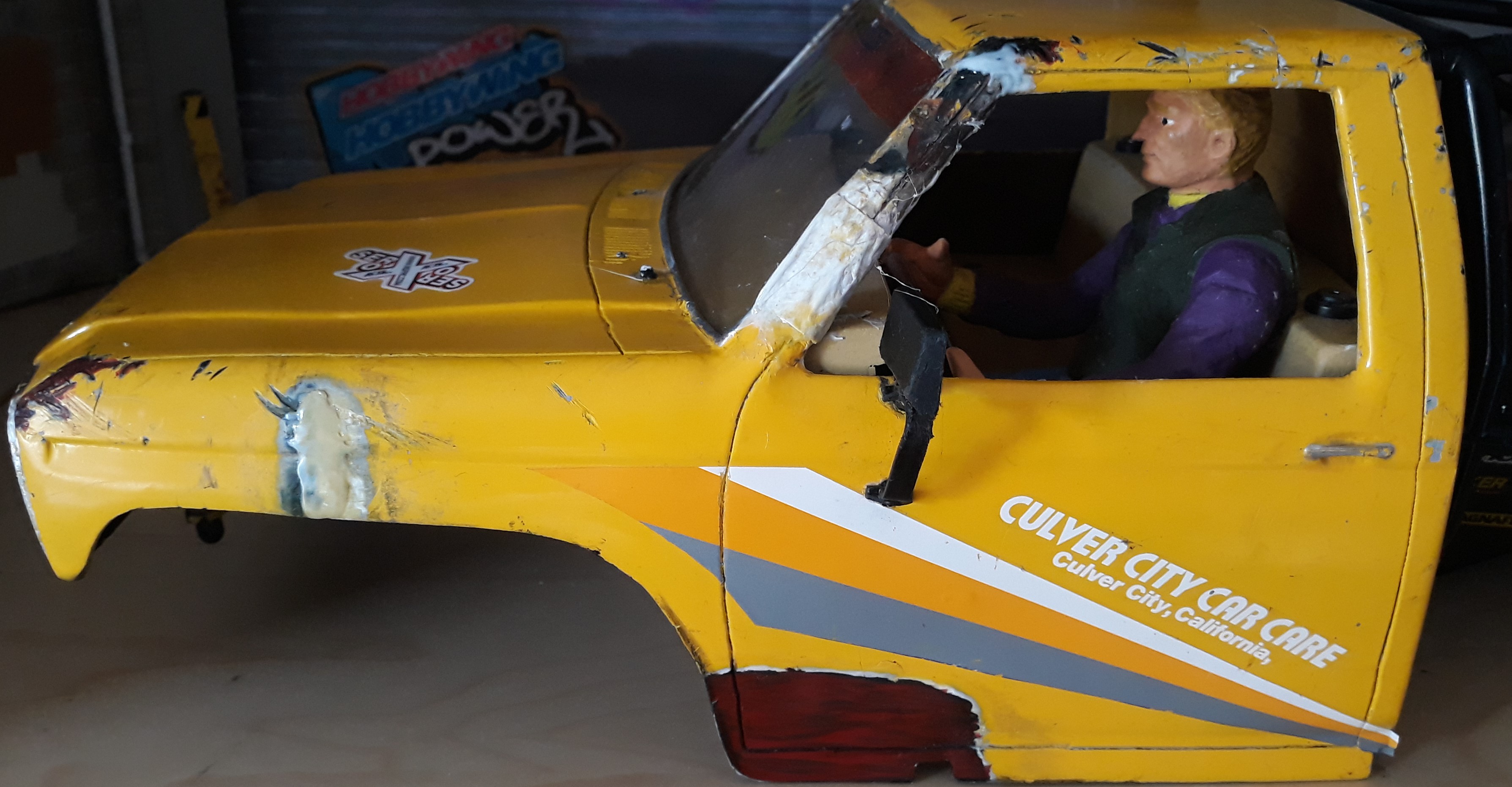

Fordin kori taas paikkailtavana, pahimmat halkeemat ja kuskin puolen A-pilari irtosi kokonaan. Pilarista suurin osa löytyi, mutta pikkupätkä katosi. Pyyhkijät on irronnut ja toinen on tallessa. Peilit vääntyi irti ja on nyt kiinni pienillä ruuveilla, sekä kääntyvää mallia.
Etupään koritolpista toinen katkesi reikien kohdalta, molemmat vahvistettu pitkällä pidätin ruuvilla ja liimalla.
Vaihdoin fordiin myös kumit, koska JC Landminesit on liian pehmeää kumia näin painavan auton alle. Pistis PL hyraxit G8 alle ja nyt
taas onnistuu kiipeily. Alla olevasta videosta näkyy kahden ensimmäisen rollauksen aiheuttamana petti a-pilari ja videolla
näkyvistä kalliokohteista ei mikään onnistunut JC landminseilla. JC landminesit on nyt kevyessä perskassa ja toimii ihan ok.

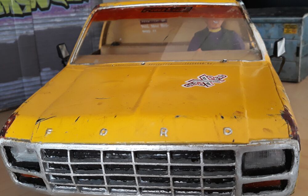

Tänään löytyi pari teräväkärkistä kiveä ja kori taas paikattavana.
