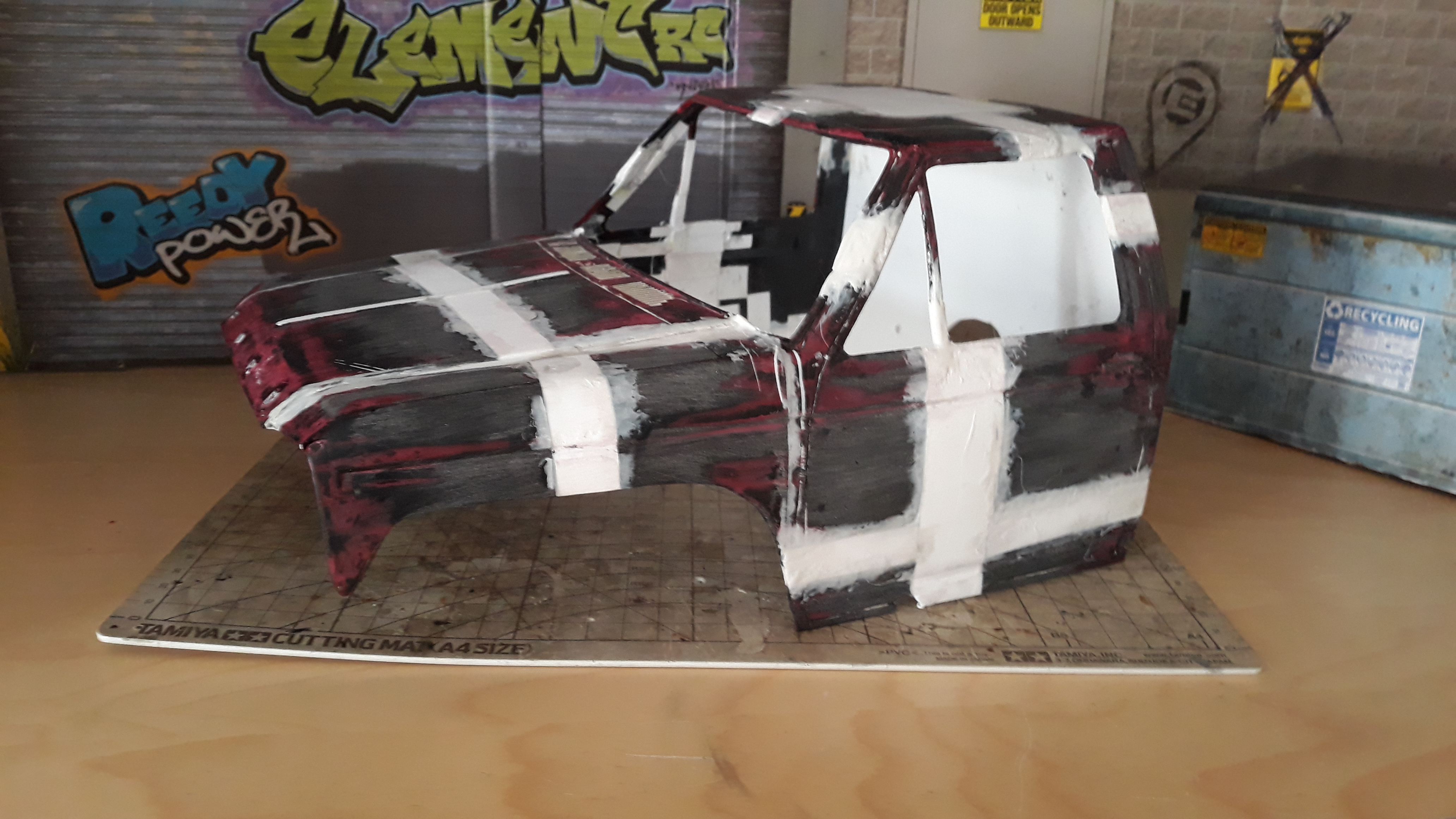

Kerran peach buggy ei ole kisakelpoinen, pistän sitten uuden projektin aluilleen. Alkuperäisen Tamiya Blackfootin kori tulee saamaan hieman lisää kokoa. Korista käytän vain hyttiosan ja perään tulee Prolinen häkki jutska, joka oli aikaisemmin leksan hiluksissa. Alustasta ei ole
vielä varmuuttaa, mutta Gmade ja Elementti on vaihtoehdot. Portaaliakseleilla olevat eivät ole vaihtoehtoina.
Projektin aloituksesta kuva.

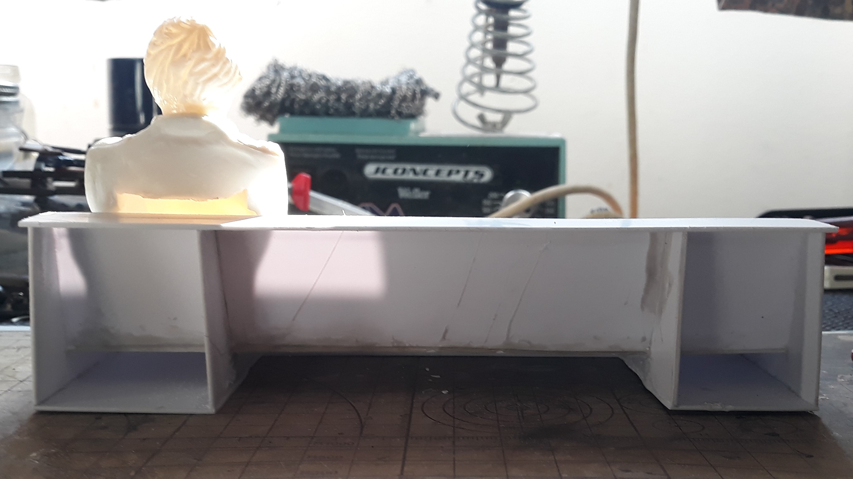

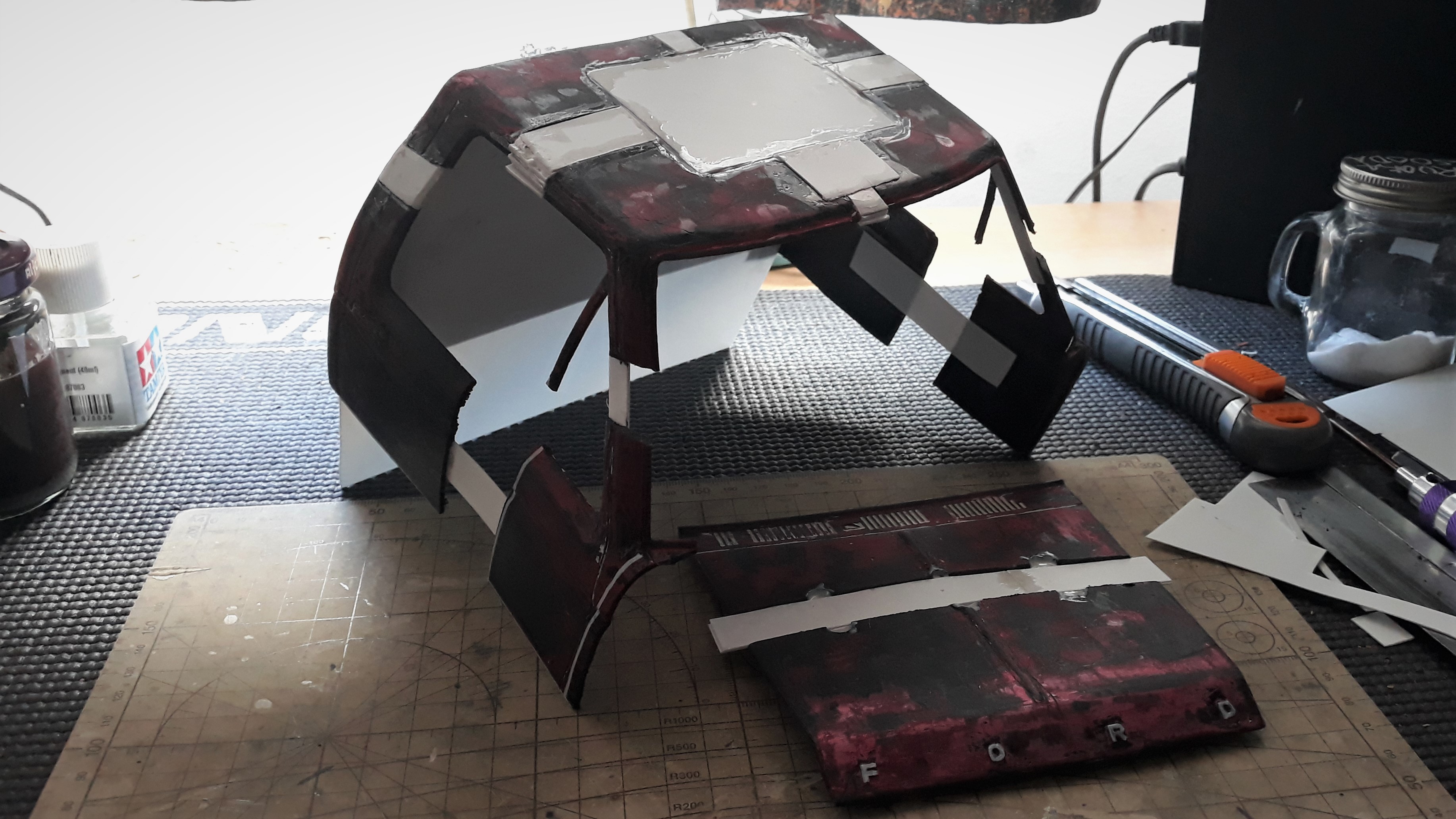

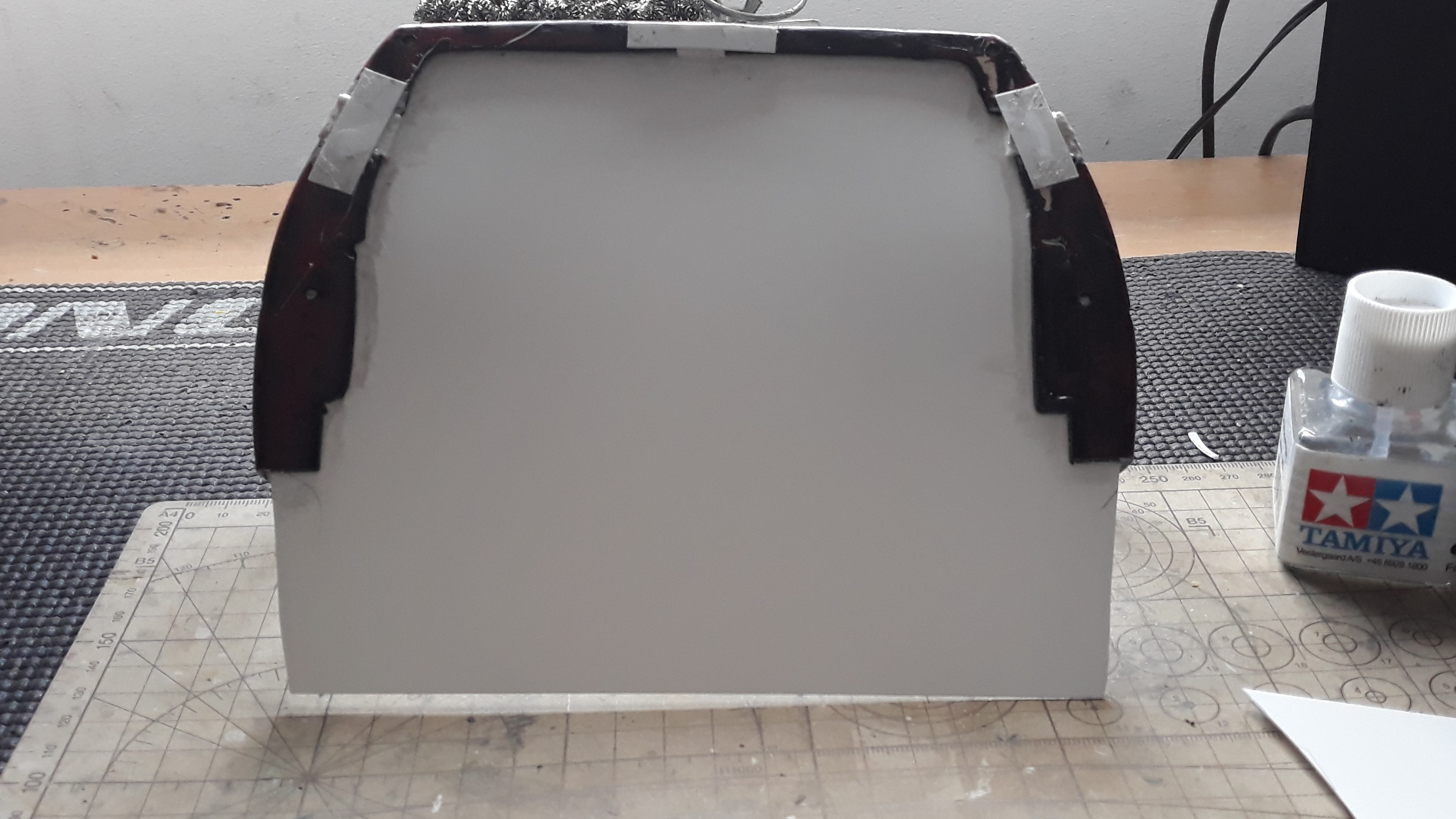

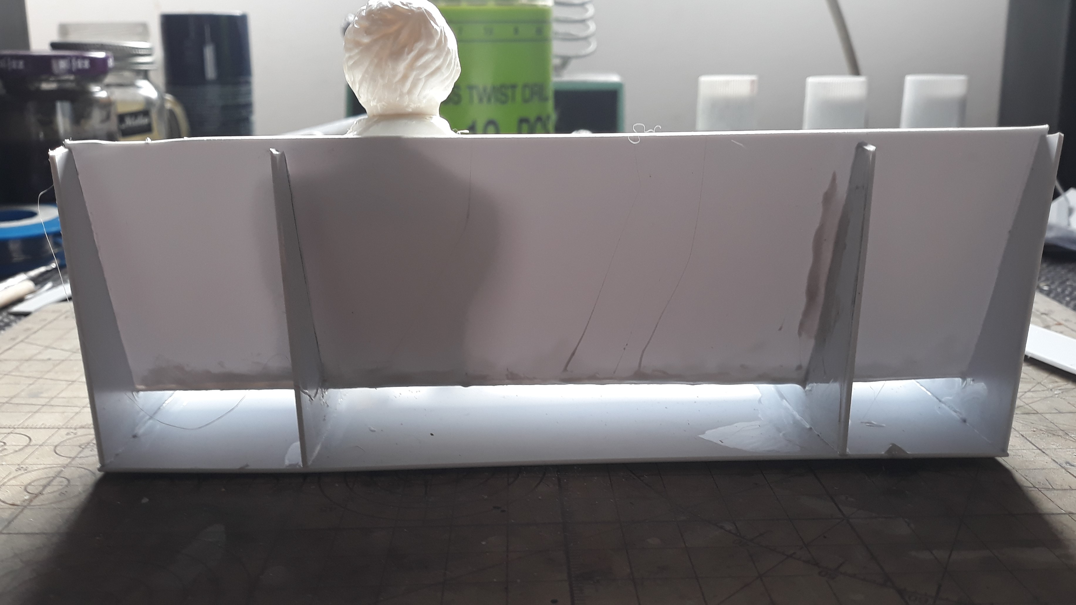

Pientä edistymistä tapahtunut. Korin takaseinän rakentaminen on hyvin aluillaan, tähän ei tule valtavaa takaikkunaa joka on tämän
korimallin Fordeissa.

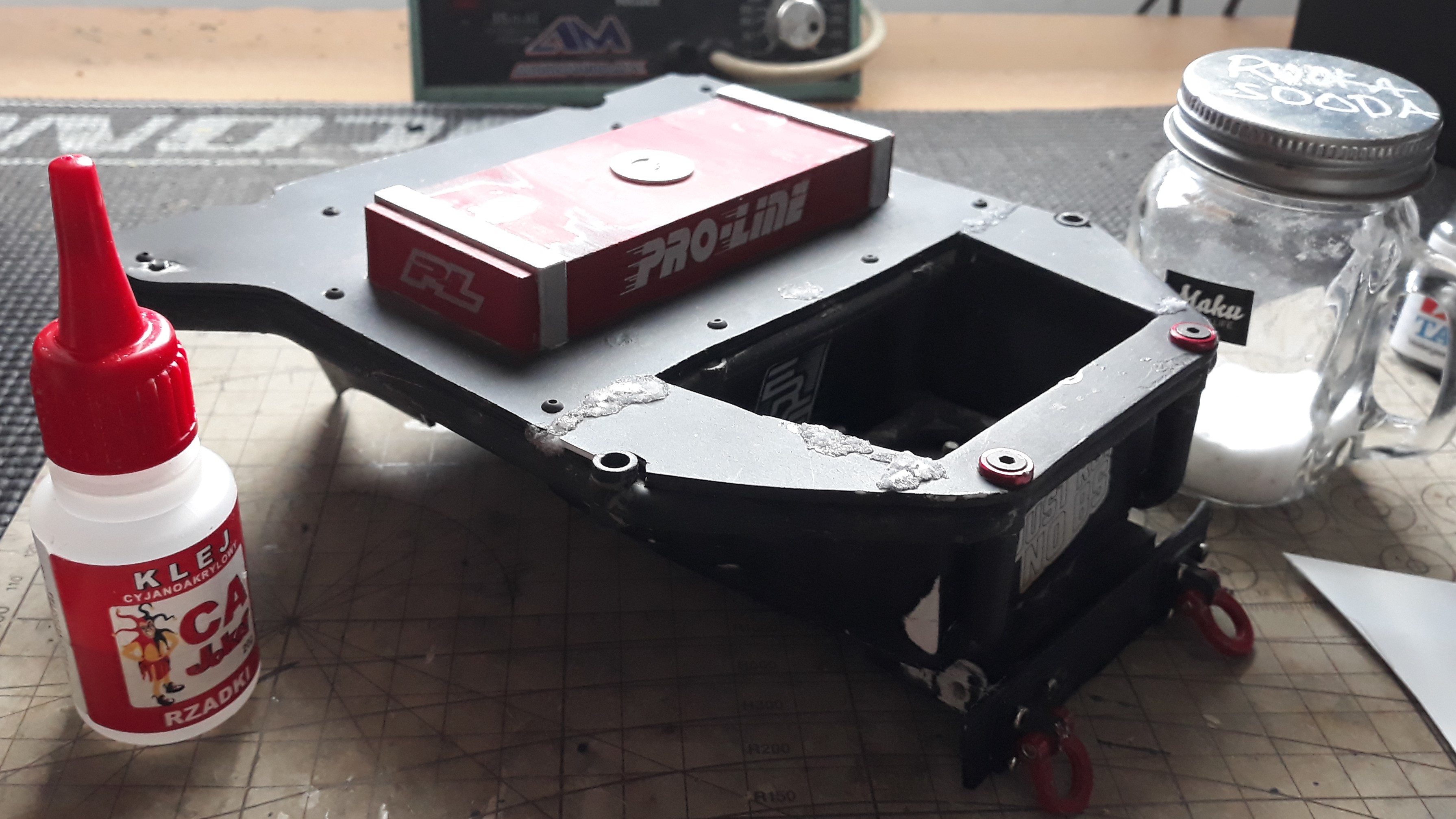

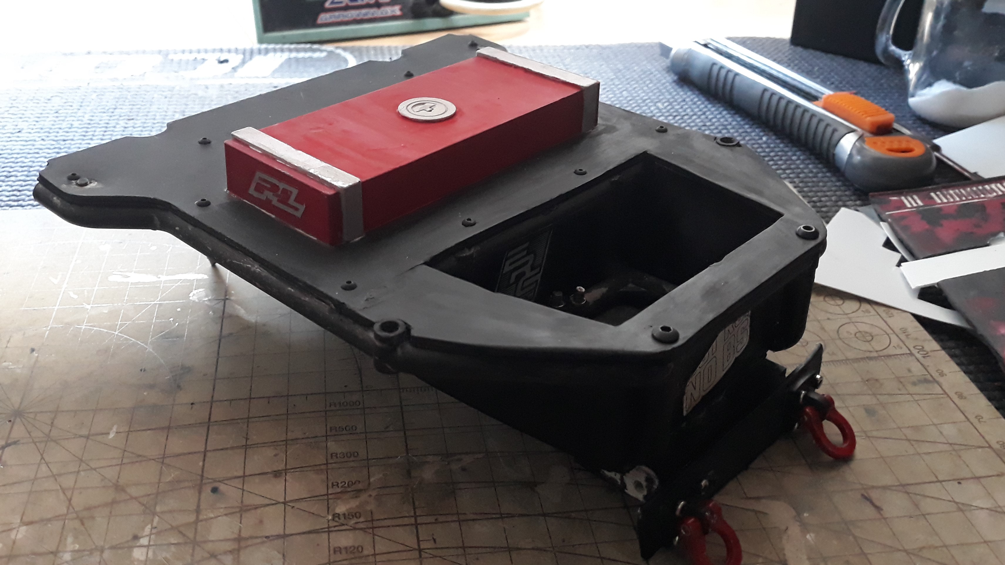

Olen tehnyt myös häkki/lava rakennelman viimeistelyä . Koloja paikkailin pikaliimalla ja ruokasoodalla.
Tässä vielä video mistä sain tuon ruokasooda idean.
Filler and Things - Pardonmyn00b's Turks and Jerps

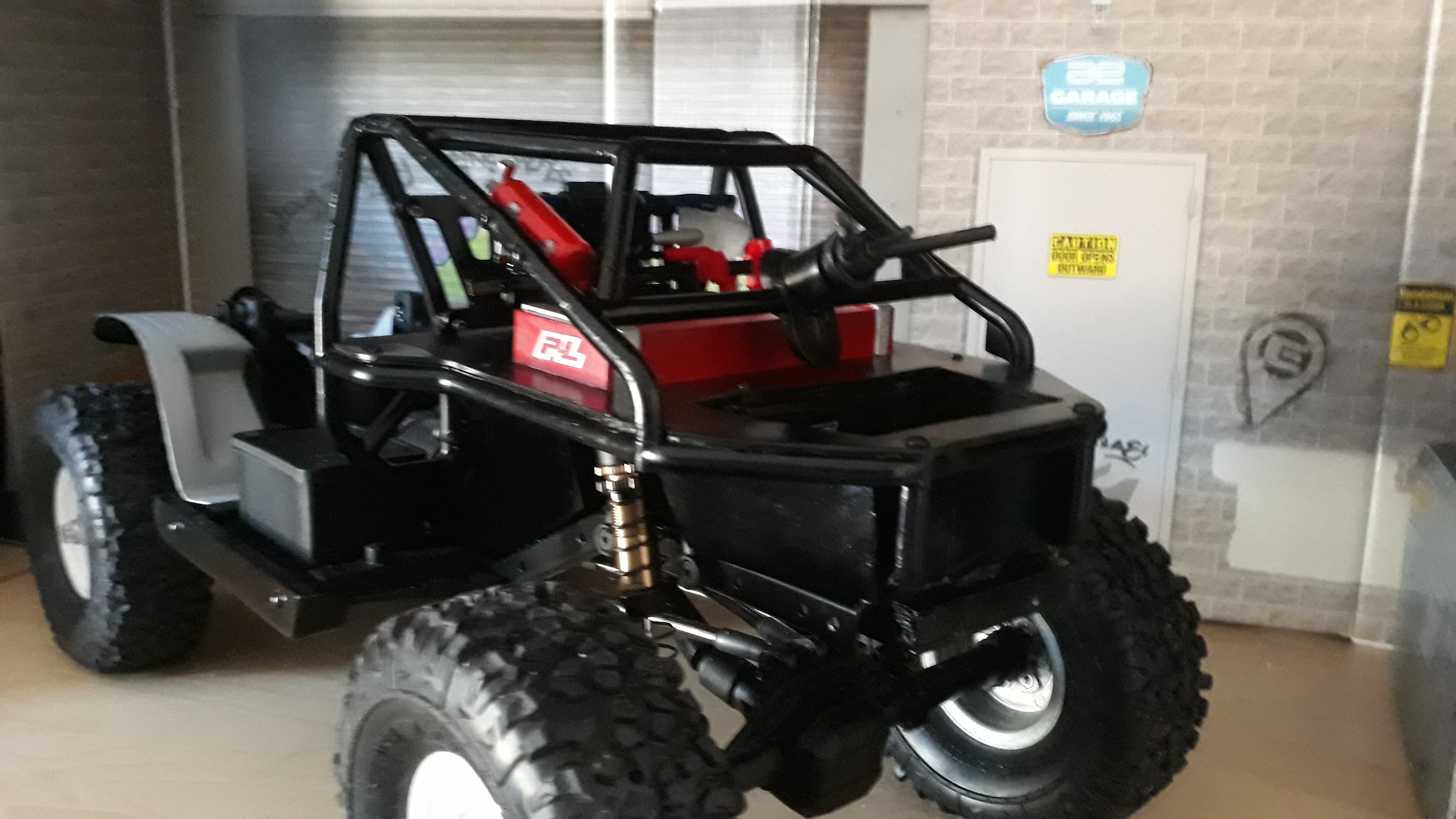

Lisää palikoita on suunnilleen kohillaan. Tämä on enempi sellainen "taideprojekti" kuin täydellisyyteen pyrkivä.
Takaboksin yläpinta on lakkausta vaille valmis. Alaosaa pitää muokkailla sen mukaan mikä alusta tulee ja mihin iskaritorni sijoittuu.

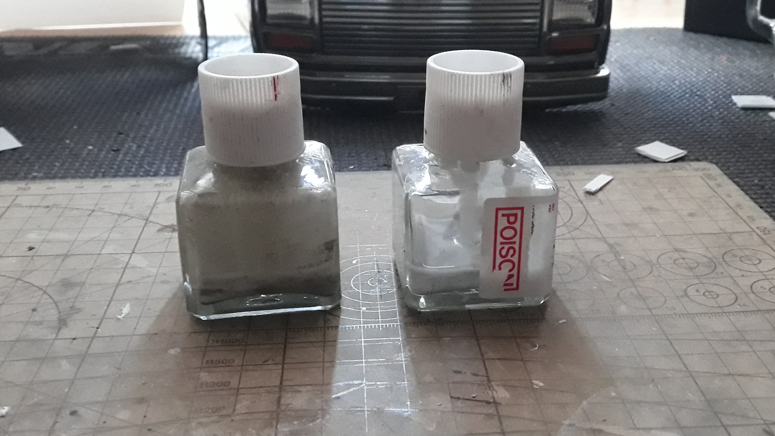

Päivän vinkki, kun liima lähenee loppua teen siitä liima styreeni mössöä. Pidän mössön sen verran pehmeänä, että sitä voi levittää
liiman pensselillä.

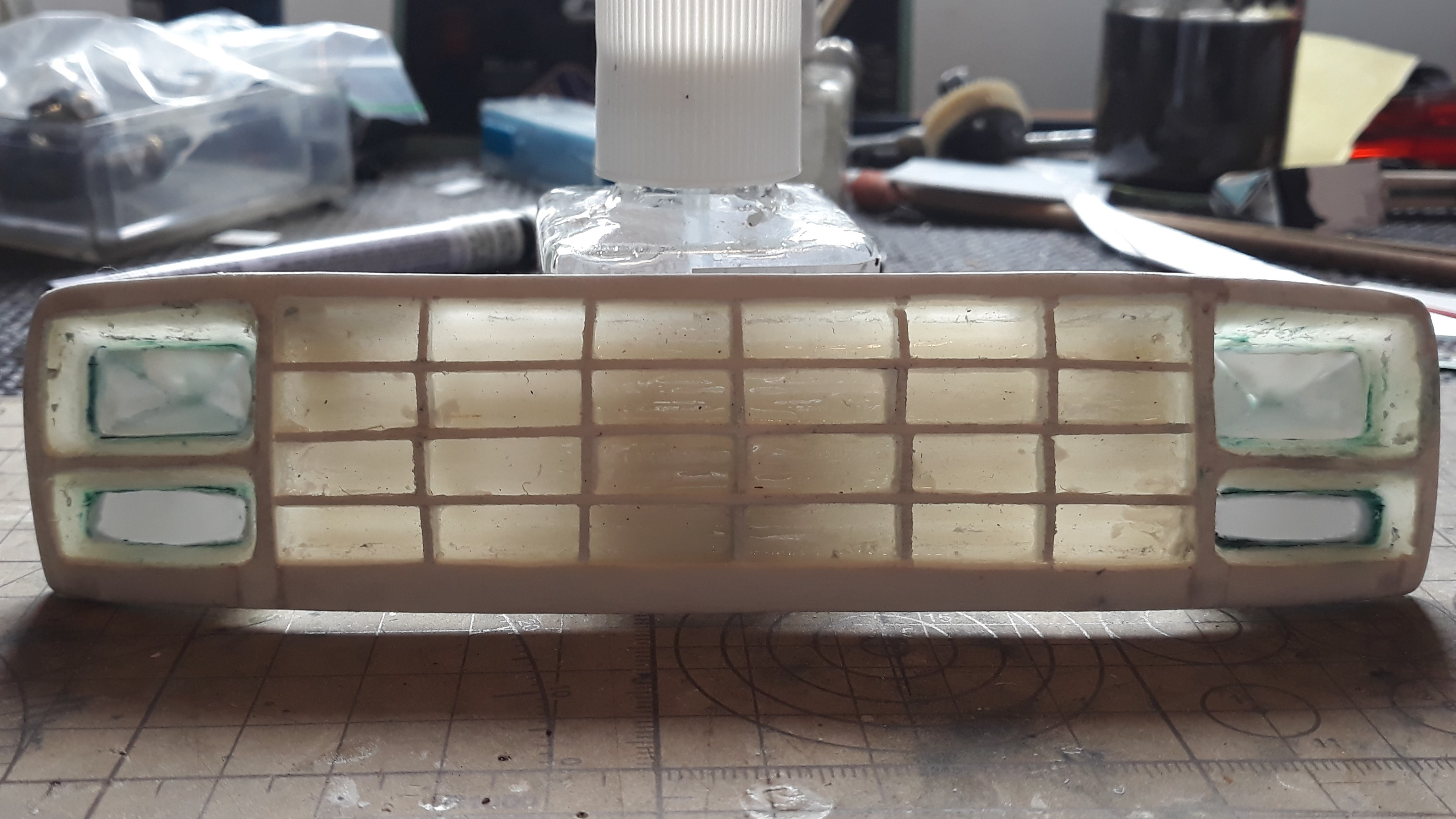

Maski paljaana ja ilman puskuria.

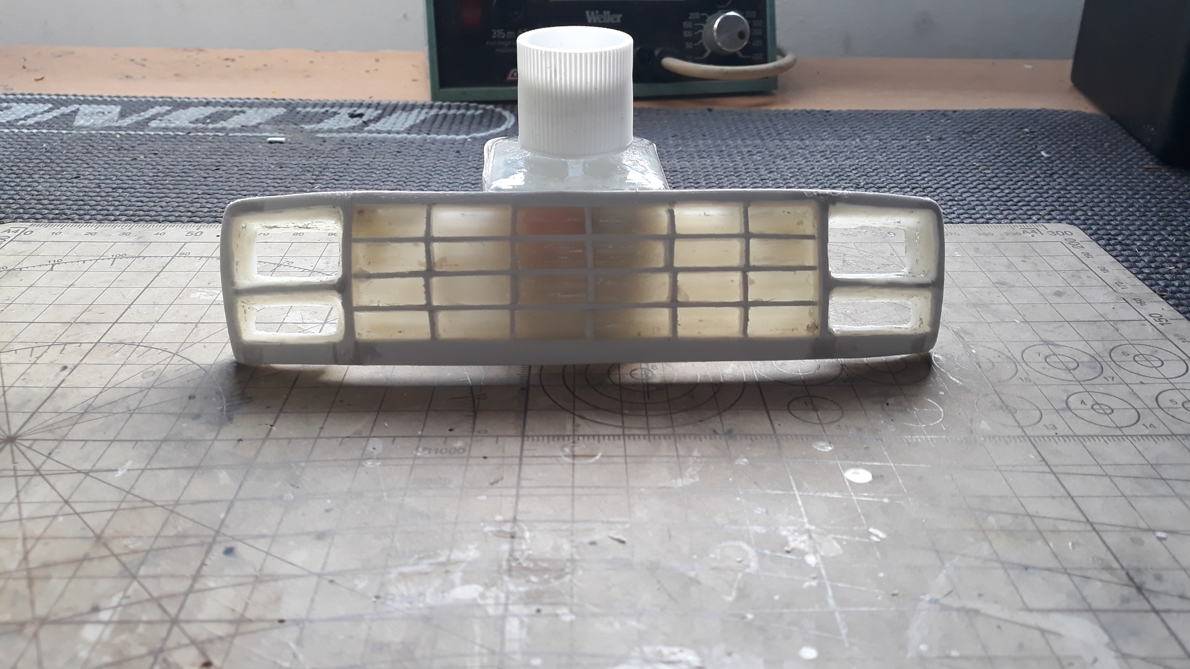

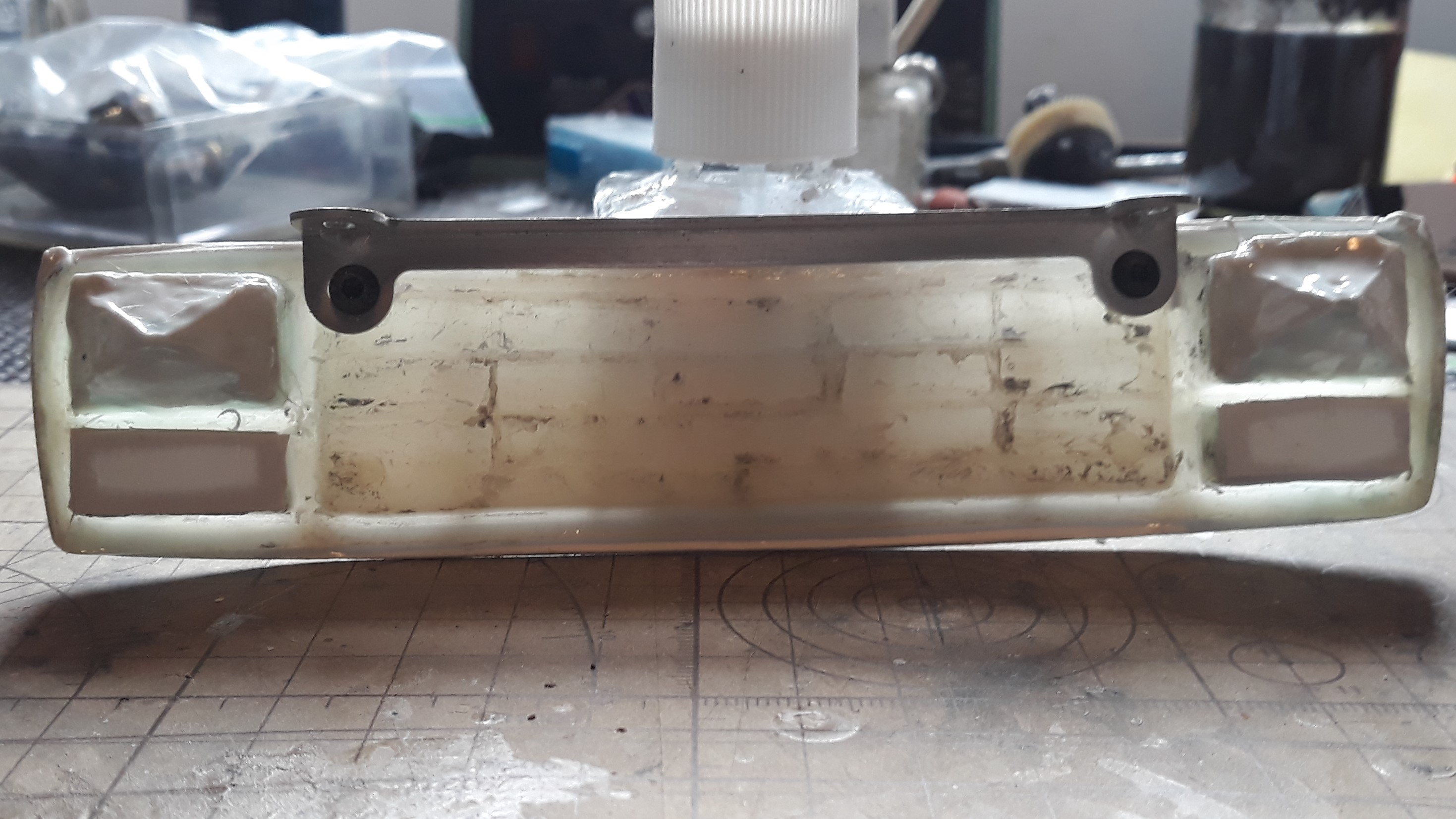

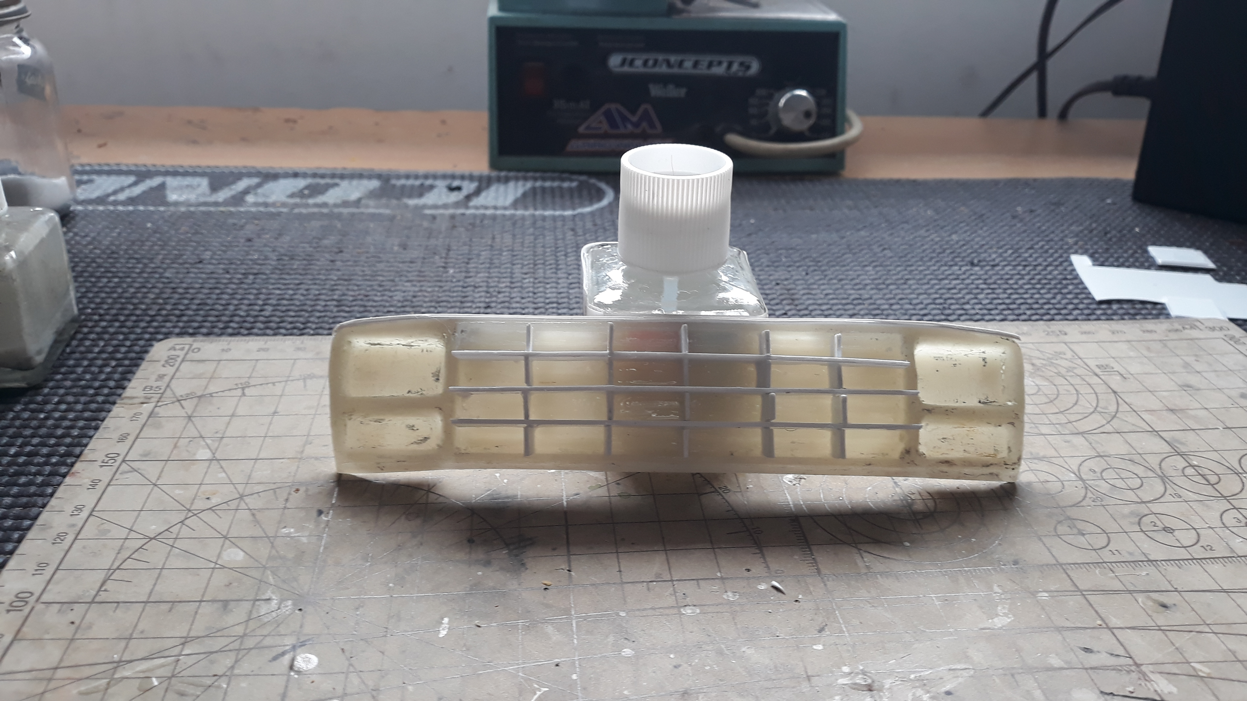

Maskin kanssa meinasi käydä köpelösti, poistin chromipinnan asetonilla. En suosittele asetonia, meinasi sulaa koko maski. Onni onnettomuudessa saan tehtyä maskista Fordimaisemman, koska keskisäleikkö meni ihan mössöksi. Onneksi suurin osa maskista säilyi ja siitä voi nyt modata "hienomman", valojen kohdat saa lexan linssit ja paikat ledeille, samoin vilkut.
Maskin uudelleen muokkaus on alkanut.

Maskin pinta puoli alkaa olla kohillaan.

Komeaa työtä maskin kanssa. Meinasitko avata ritilän takaa, vai jättää umpeen?
Viestit: 445
Re: Ford F-150 Ranger C2
Pertsax kirjoitti: La 09.04.2022 10:21 Komeaa työtä maskin kanssa. Meinasitko avata ritilän takaa, vai jättää umpeen?
Kiitos! Meinaan jättää umpeen ainakin toistaiseksi.

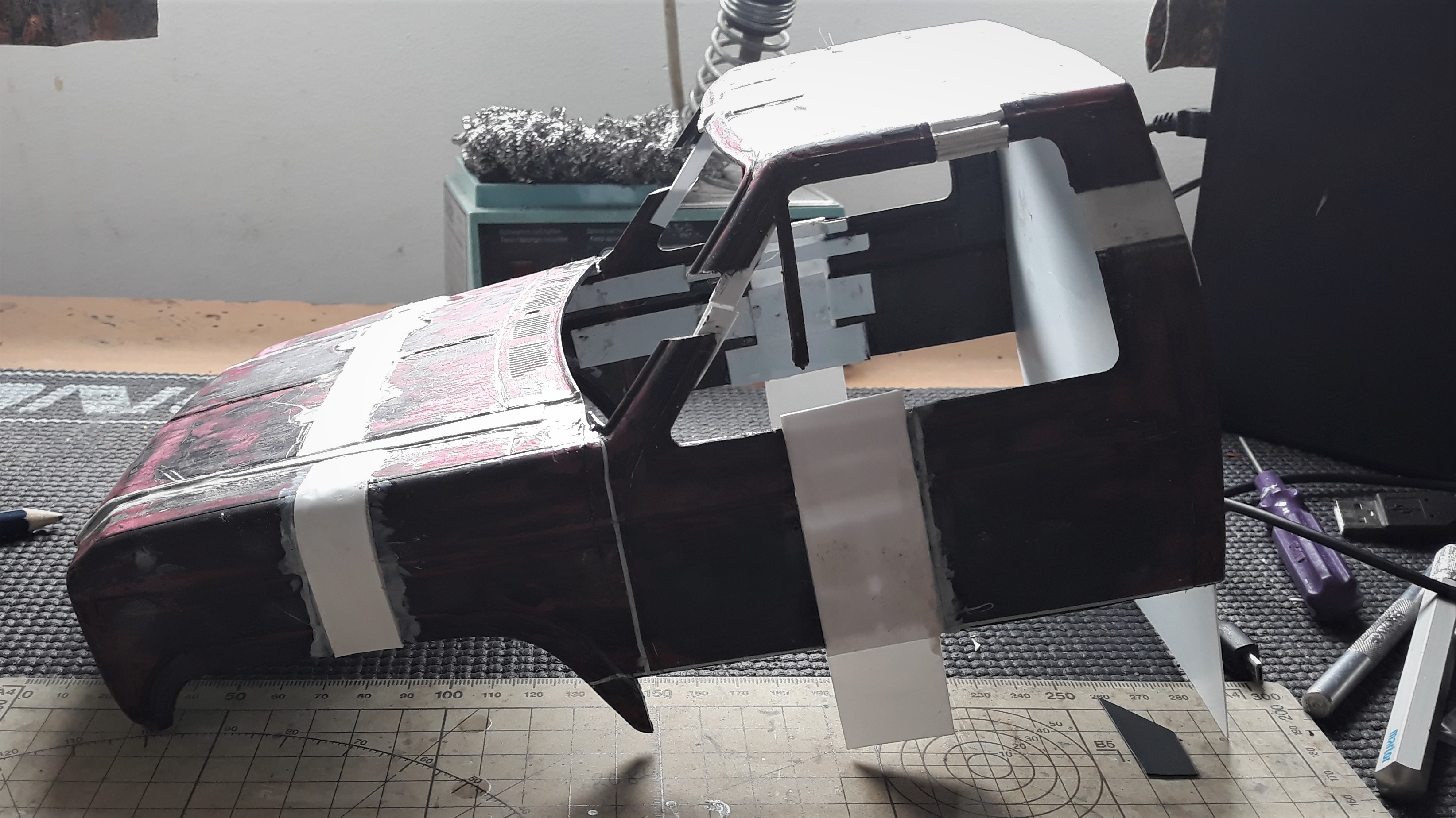

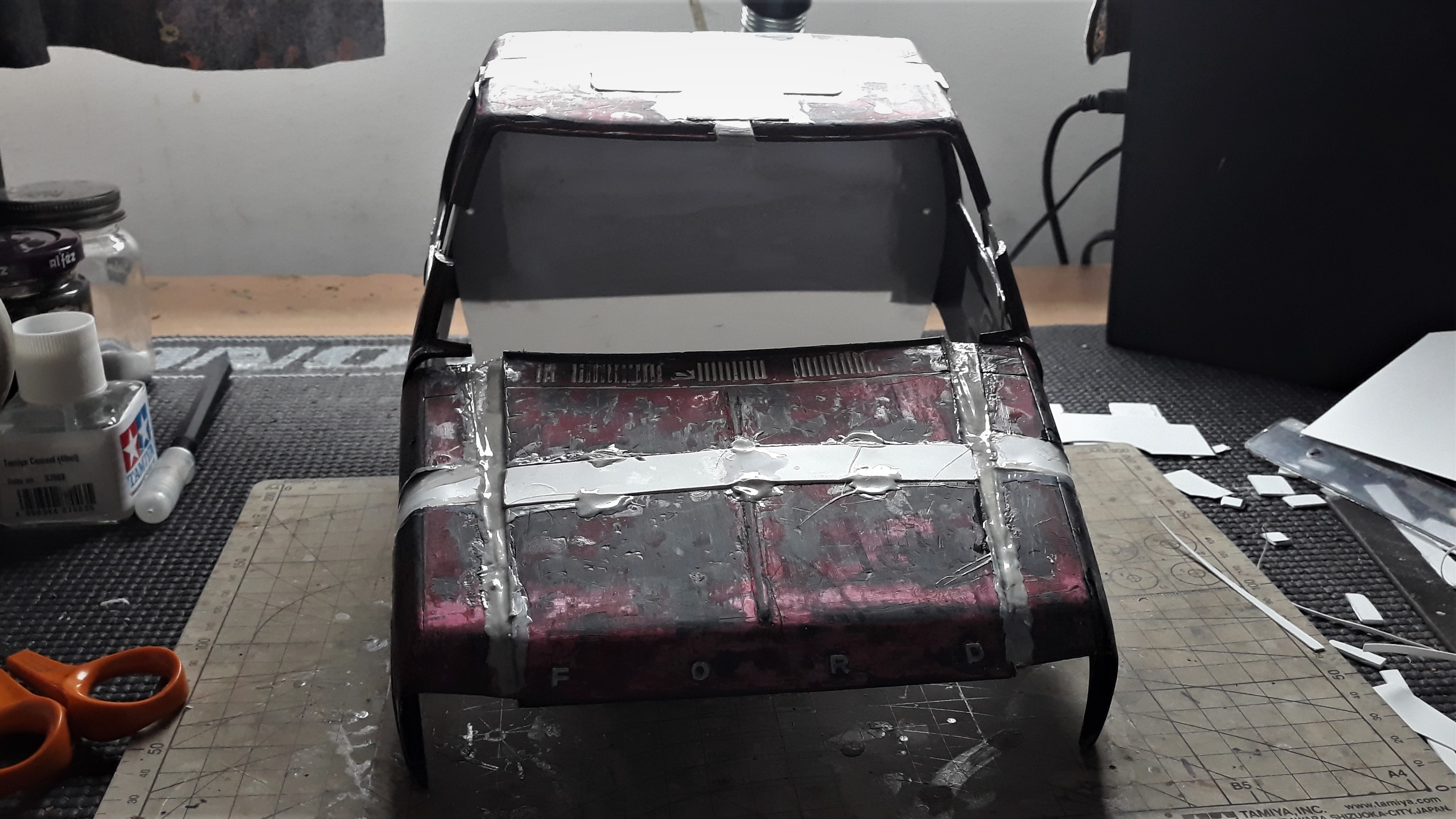

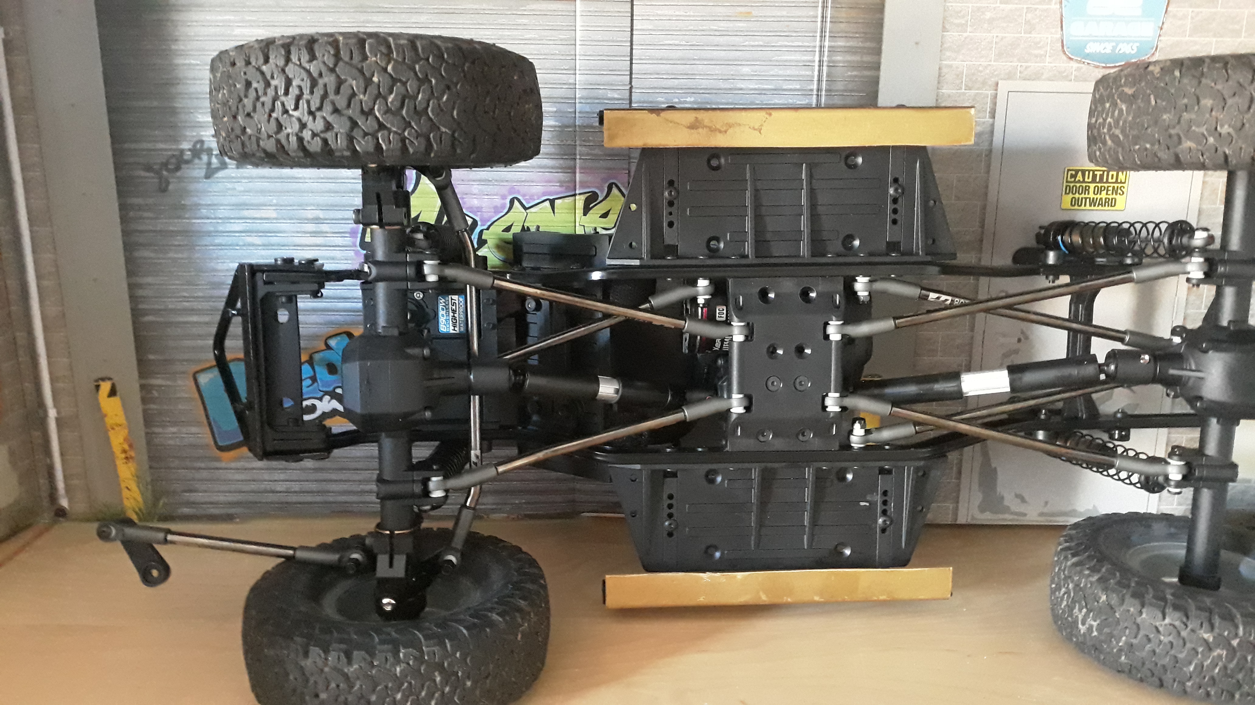

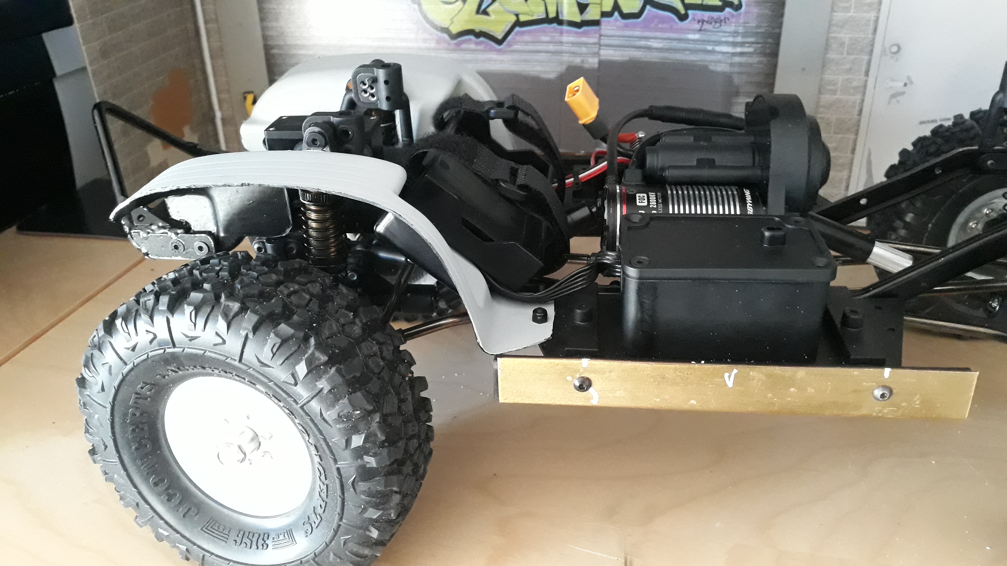

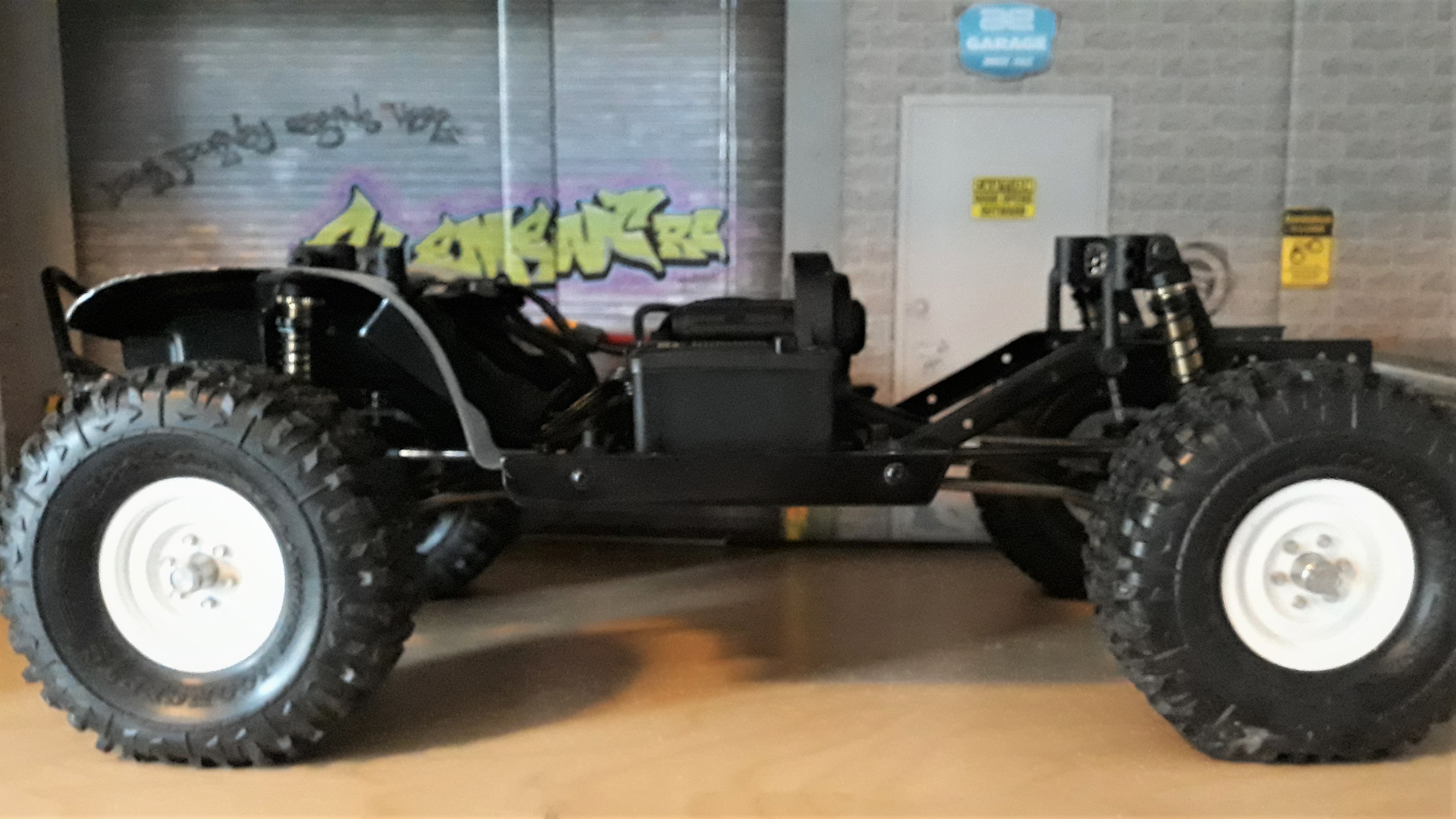

Keula- ja hyttiosat on yhdistetty, helmat mallailen kohilleen kun saan alustan rakennettua. Alustaksi on tulossa Element enduro builders kit 2,
se on postin hallussa ja pitäisi olla maanataina perillä.

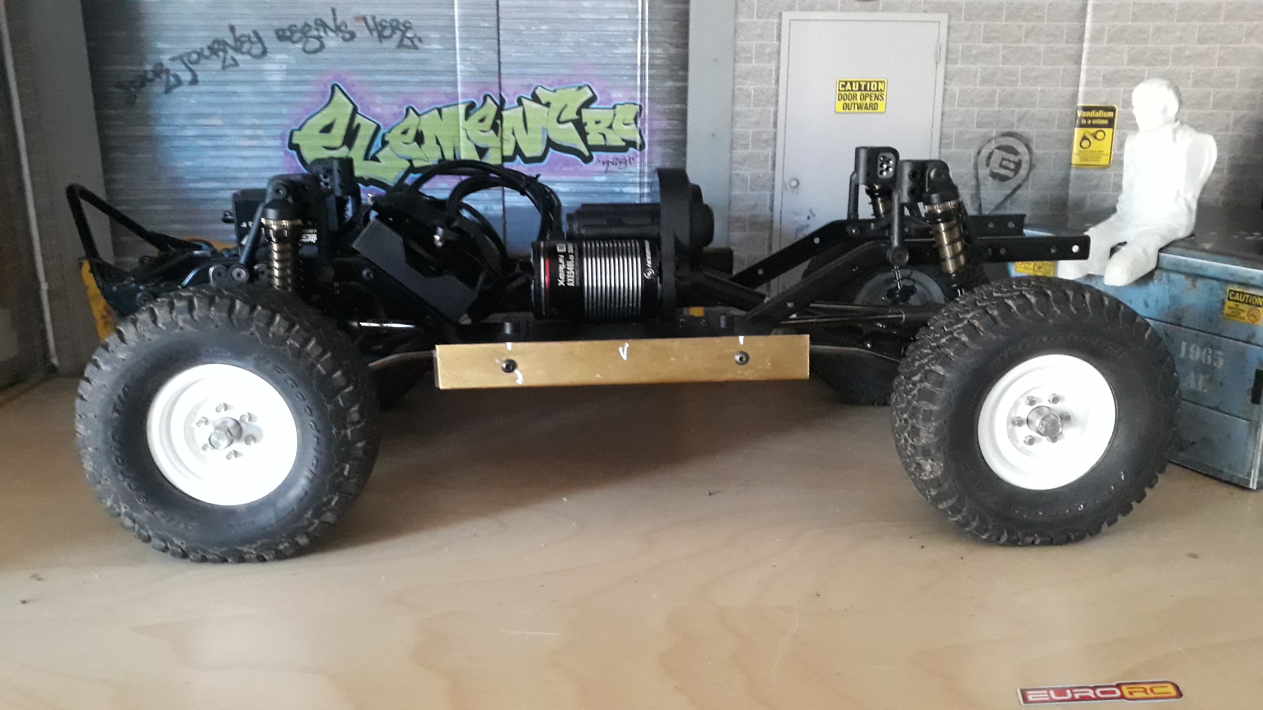

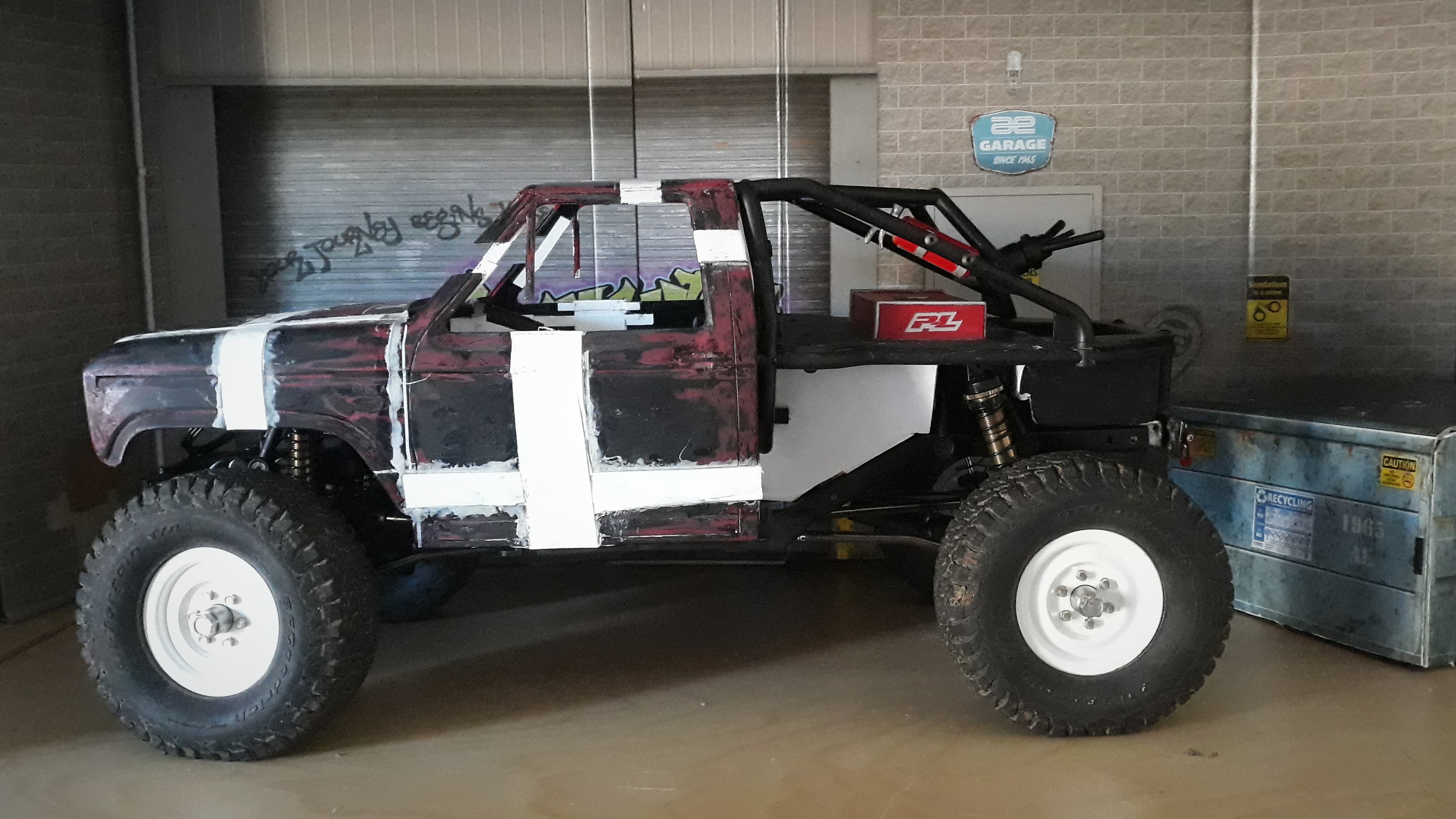

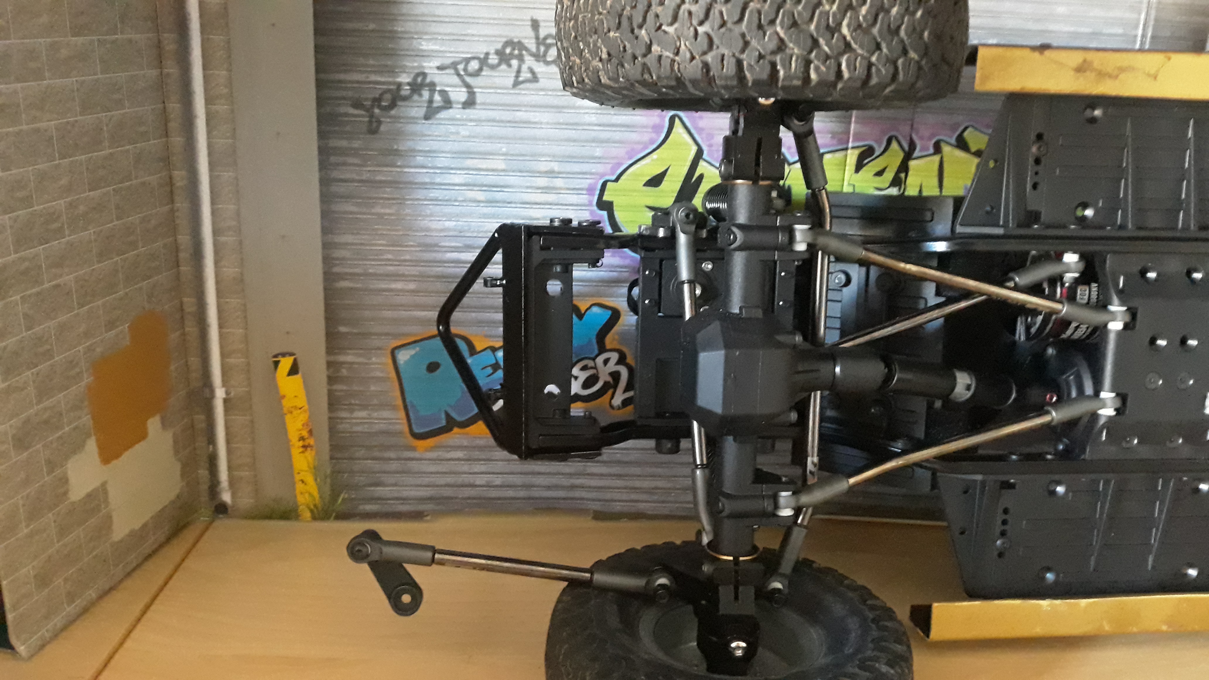

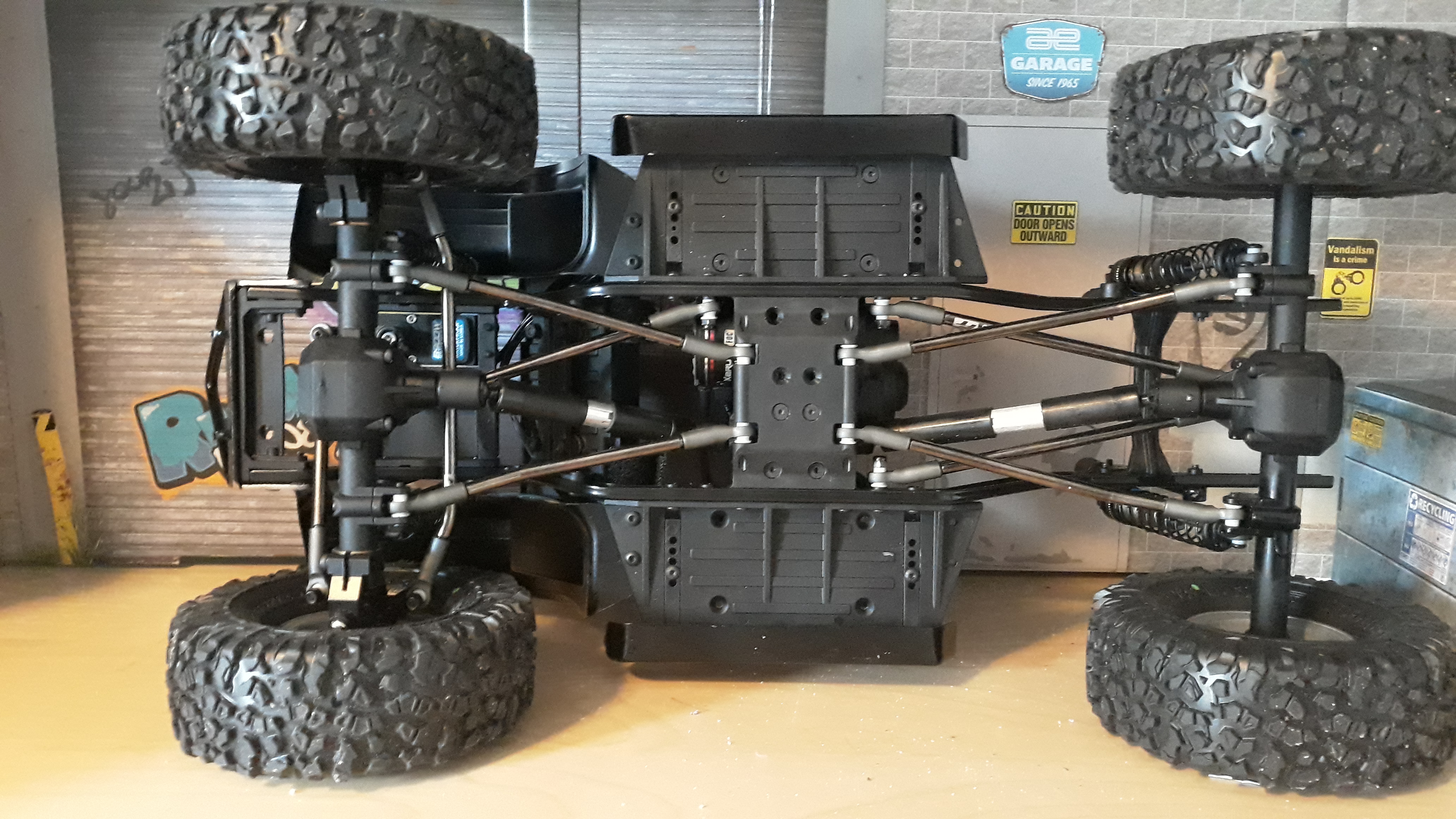

Projekti on hieman edennyt, vielä on pitkä matka valmiiseen. Lisää muovia kävin hakemassa hobby pointista.
Alustakin on jo kasassa ja kori on sovitettu sen päälle.

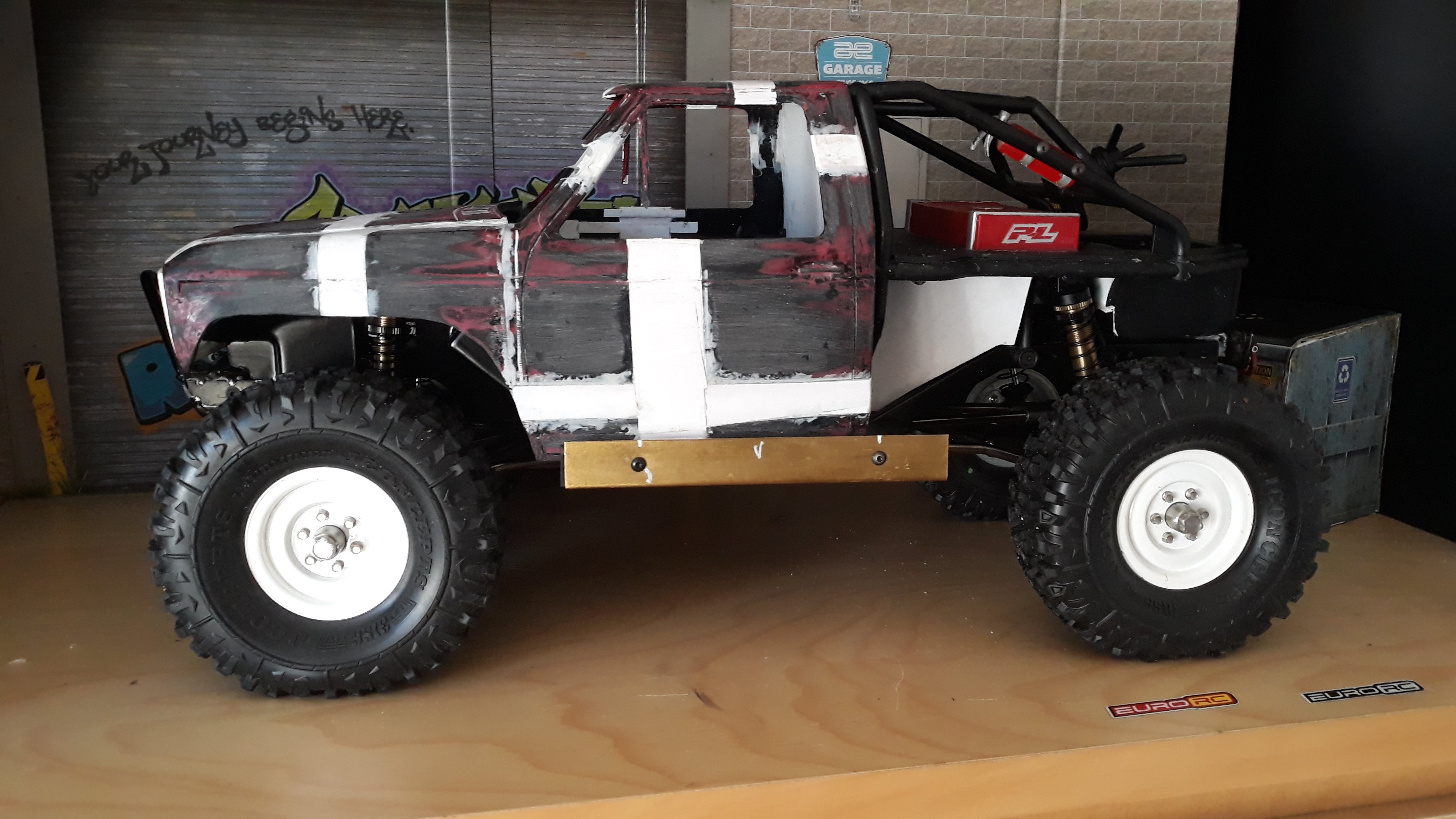

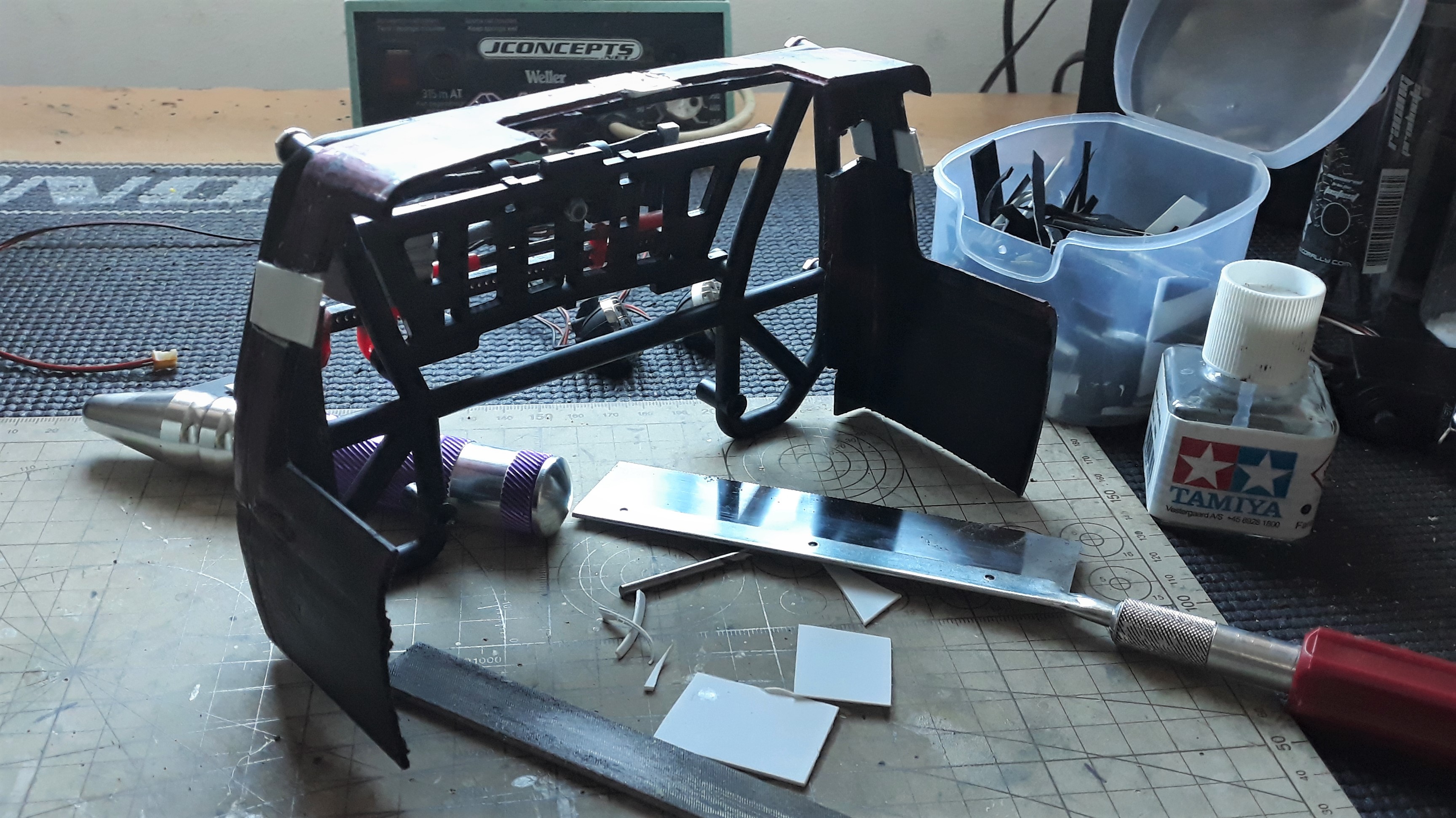

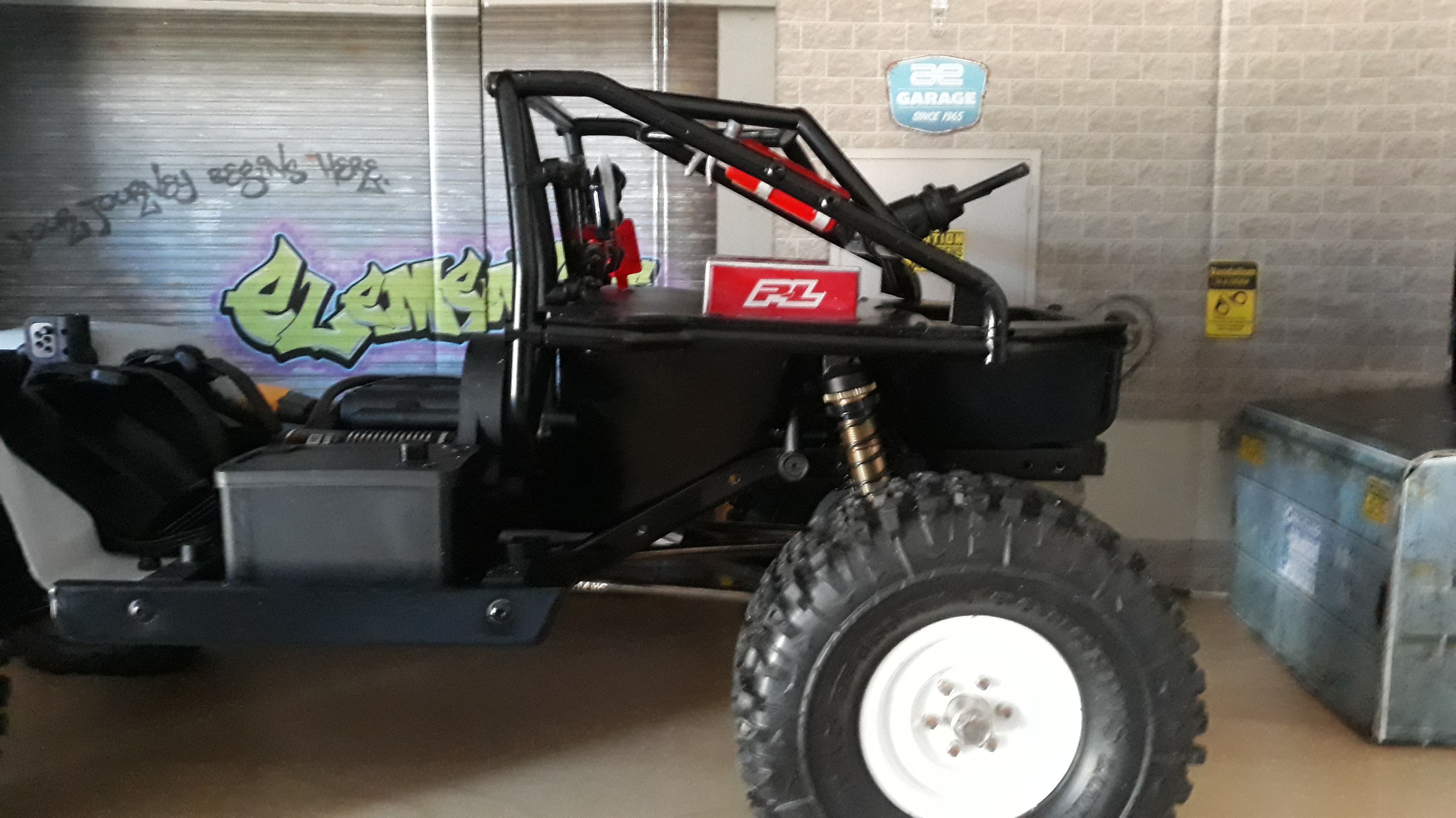

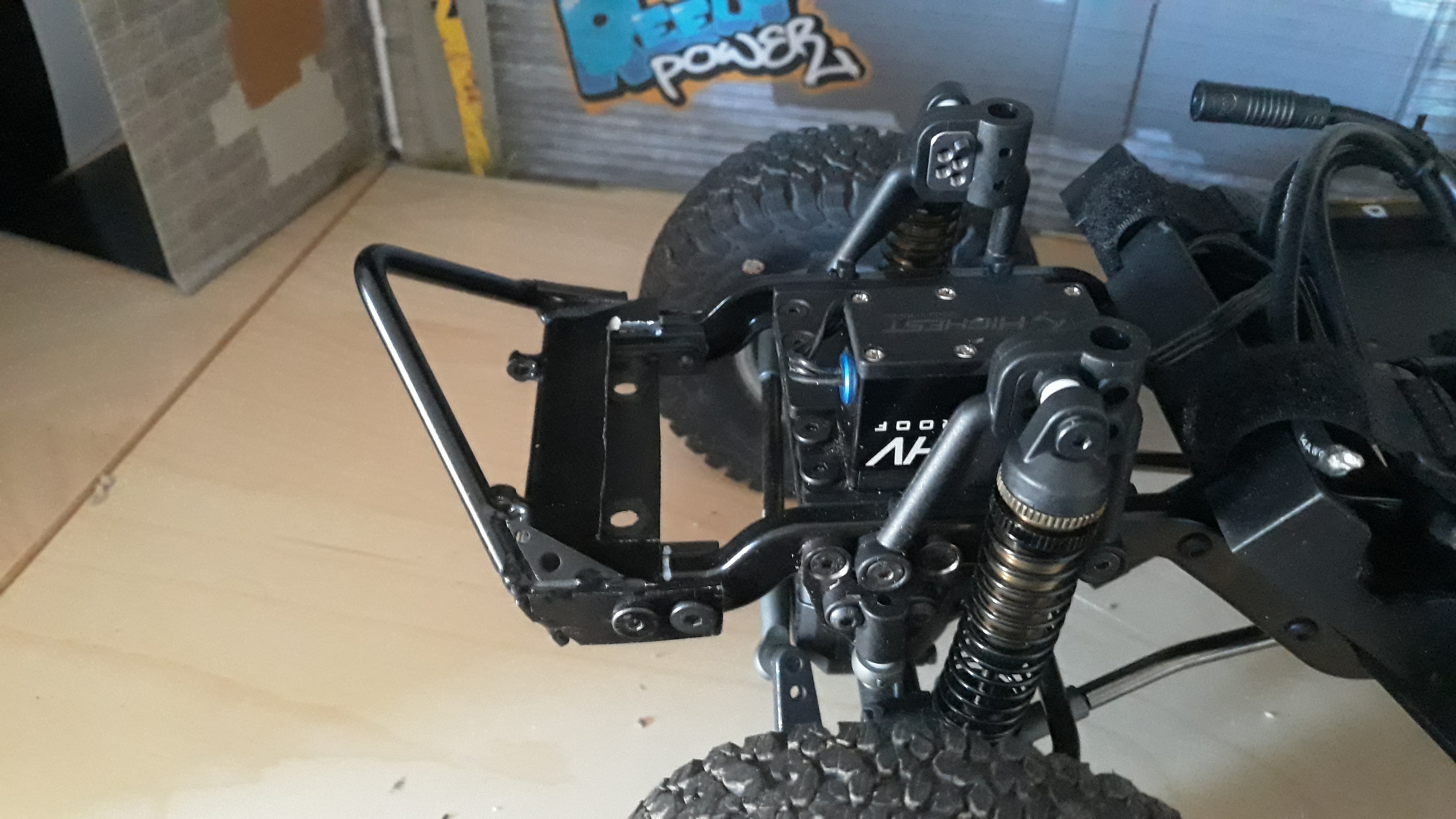

Puskuri on paikallaan, tähänkin tuli 14e maksava FTX metallipuskuri. Metalli slidereiden perusrakenne on valmis, ne tulee vielä
muotoutumaan sitten kun olen kiinnittänyt korin paikoilleen.
Takapään runkotuki joka tulee gatekeeperin ja builders kit 2:sen mukana on siirretty eteen ja siihen tulee kori kiinnitymään
edessä. Kiinnitän koritolpat ylösalaisin etumaskiin.

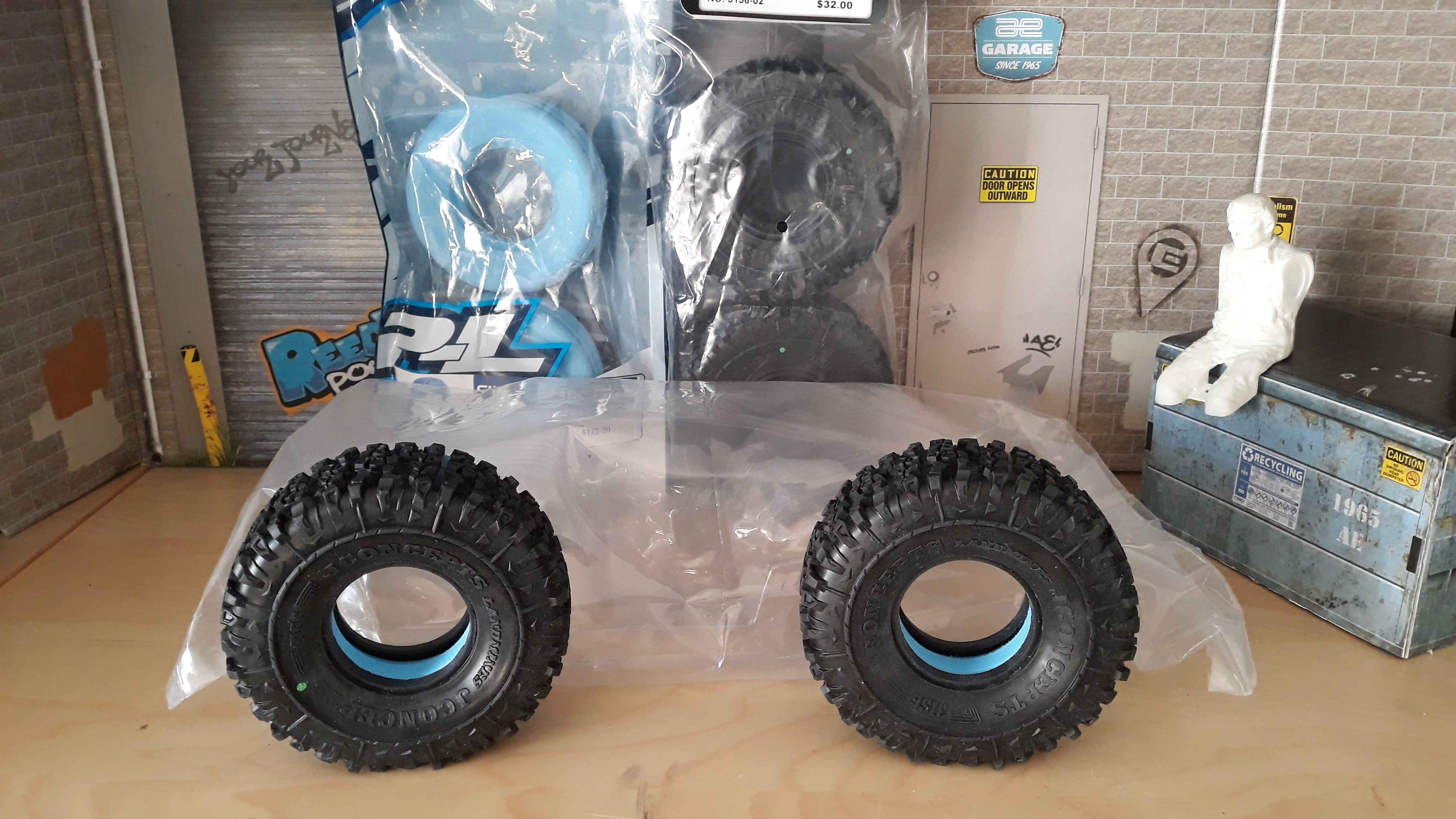

Nyt on uudet renkaat, insertit ja sisälokarit. Sisälokarit on laiskan miehen versio eli elementin lexan läbyskät, ettei kaikkea tarvitse rakentaa.

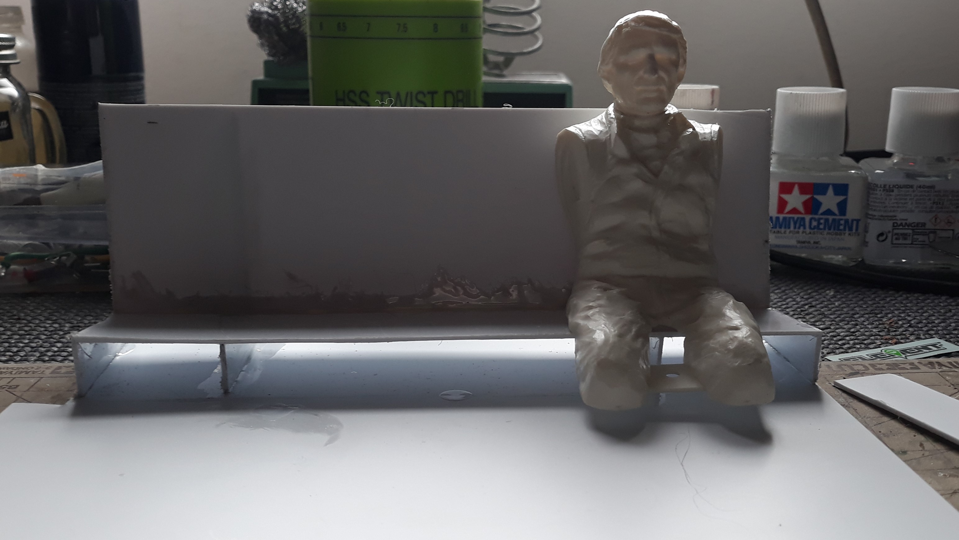

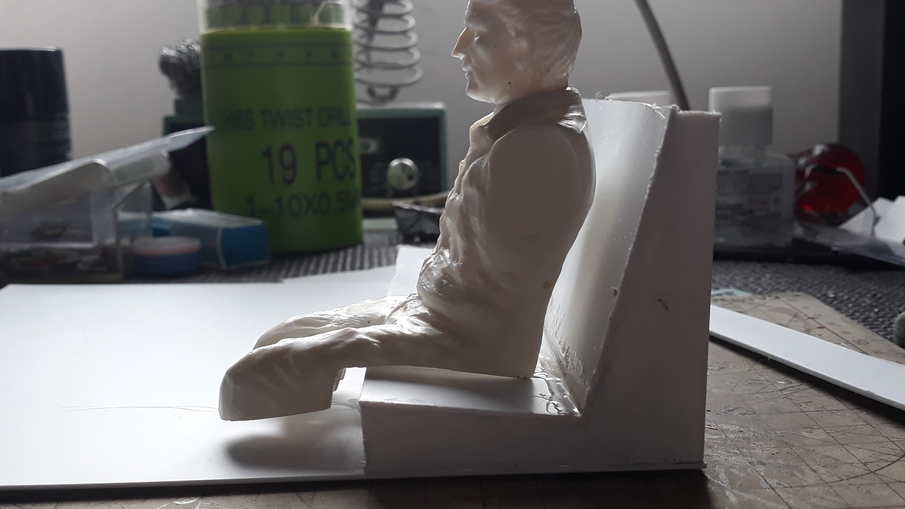

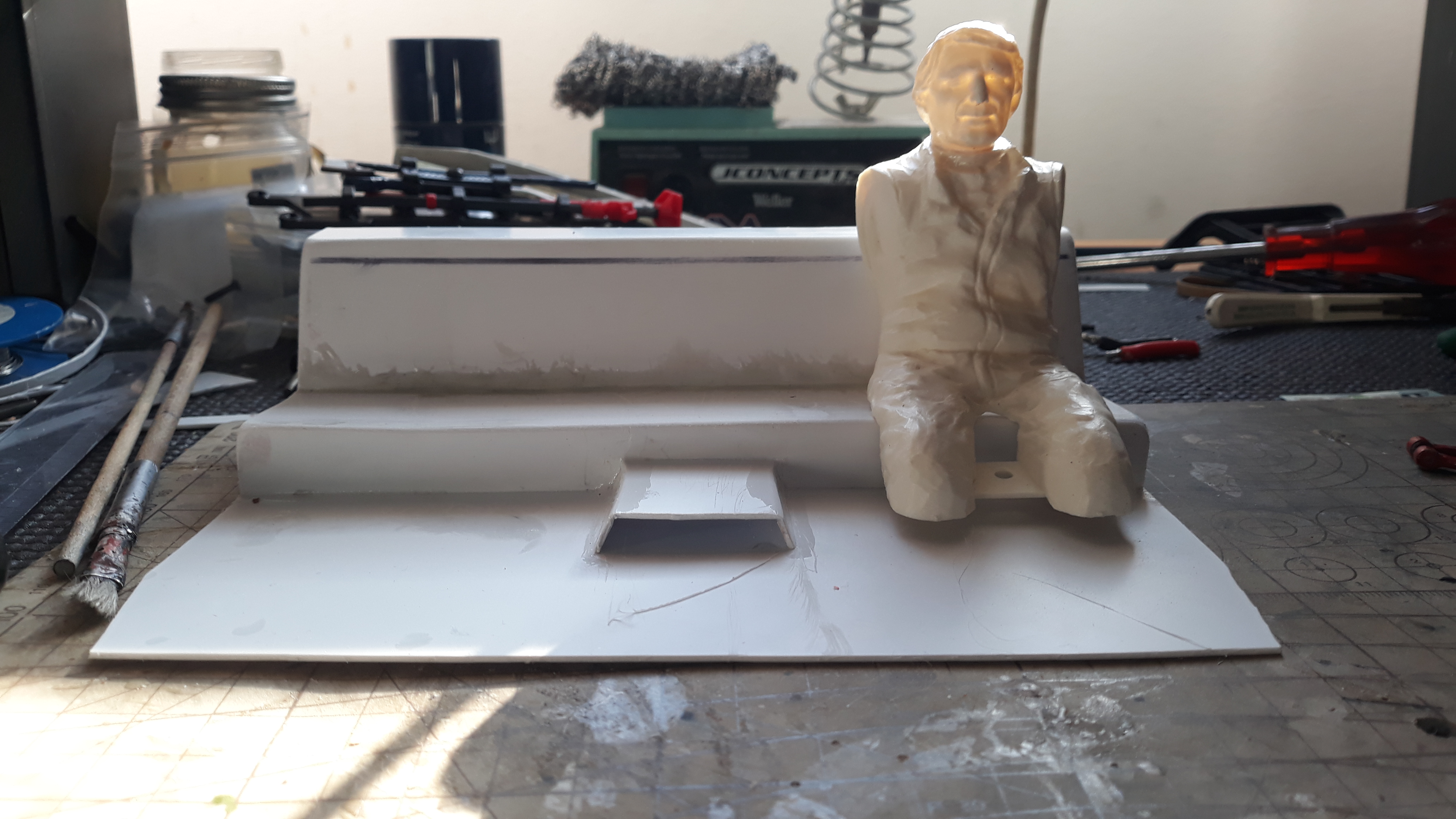

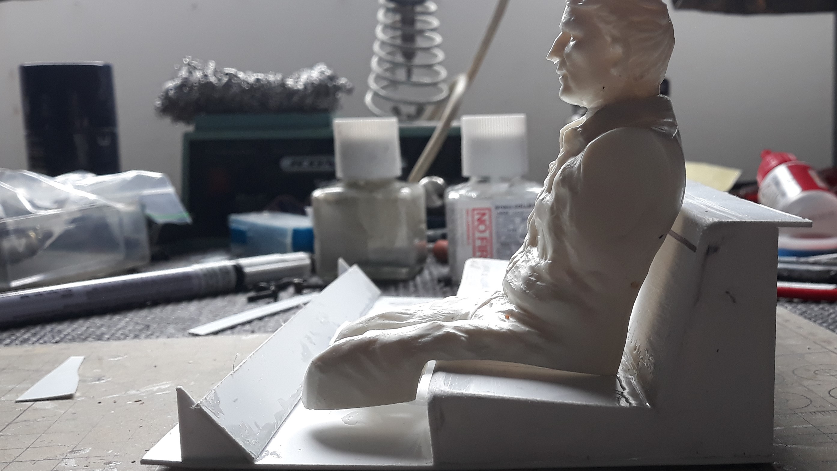

Sisusta on ruvennut myös muodostumaan. Mallina on yksinäinen kädetön ukko.

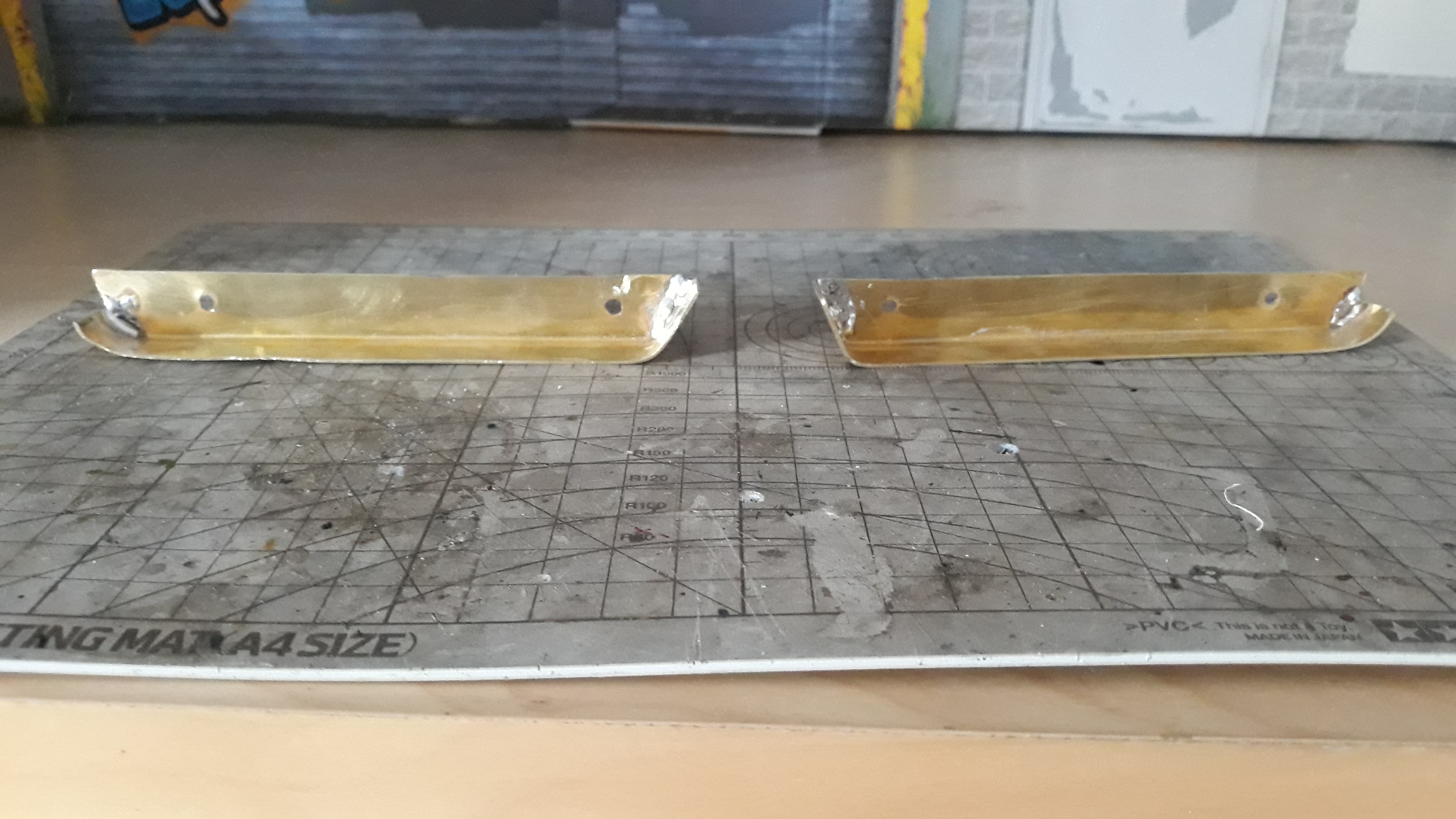

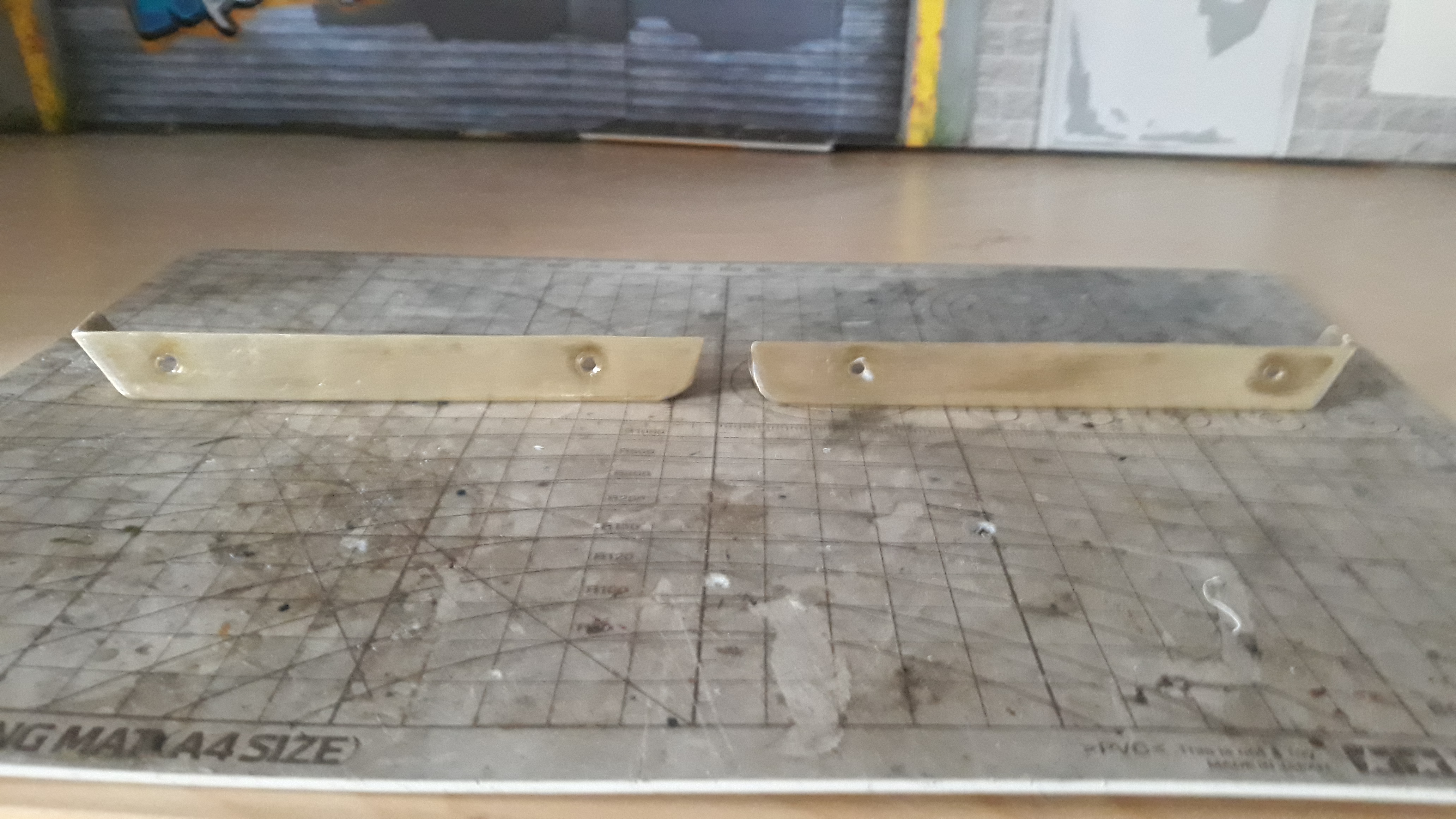

Sliderit on leikattu, väännetty, tinattu, maalattu ja asennettu paikoilleen.

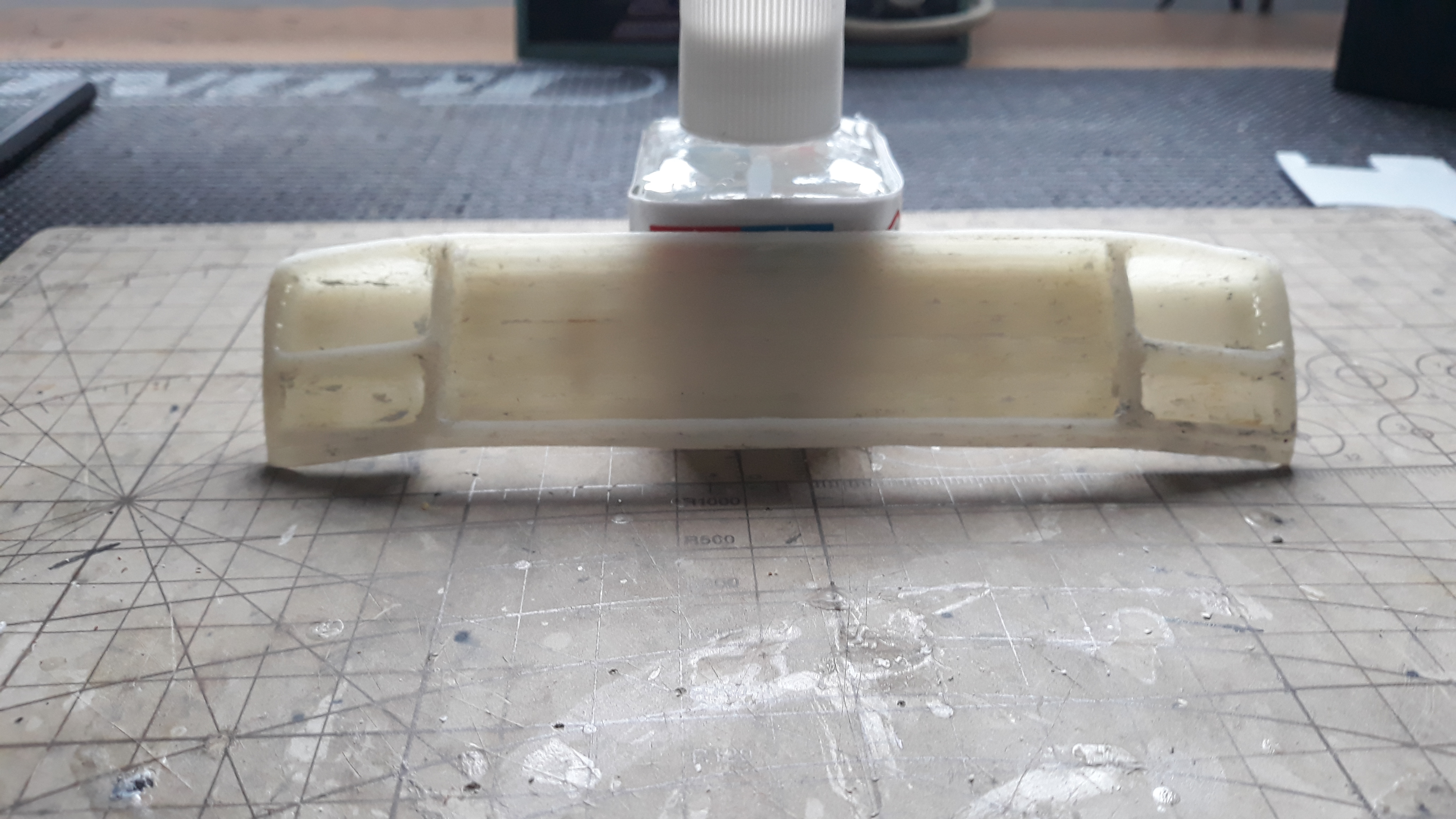

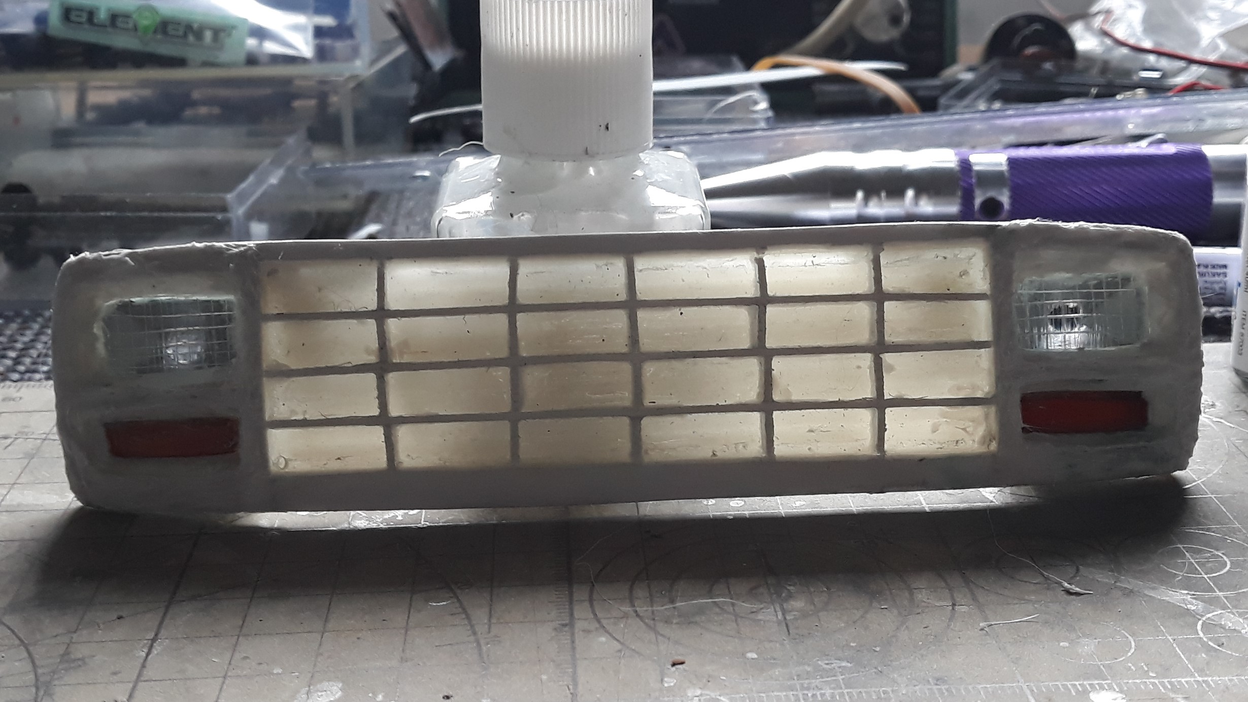

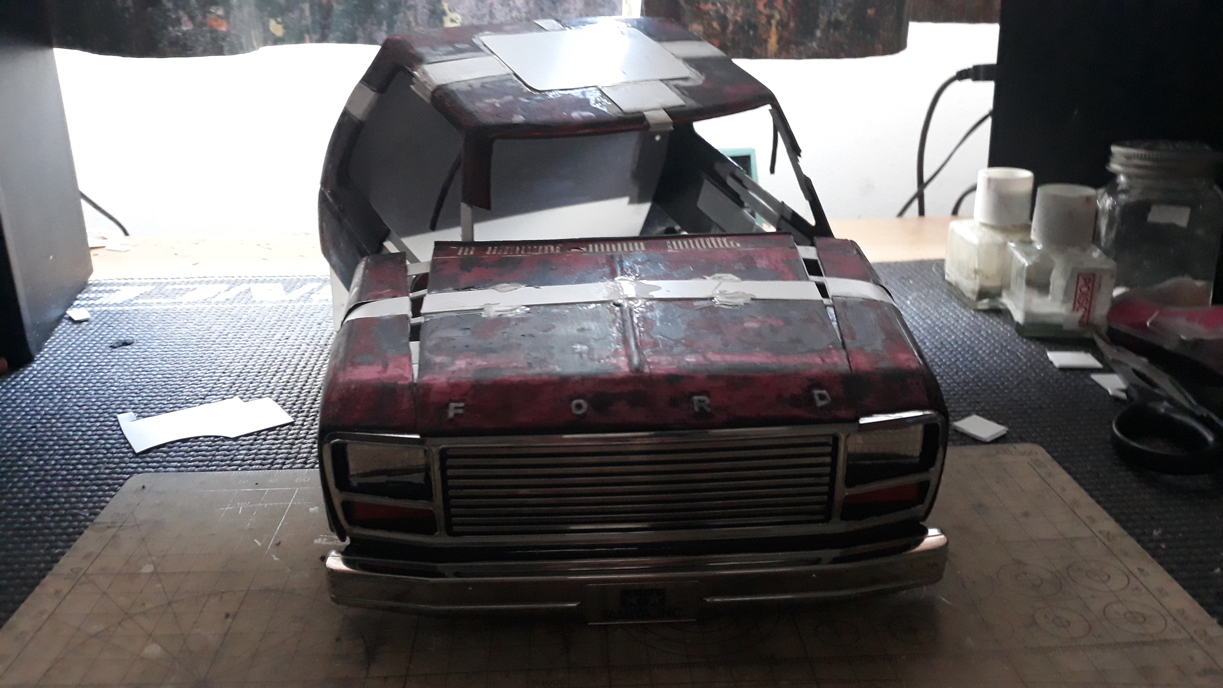

Maskiin tein valokulhot. Vilkuille tein vain pienet syvennykset niihin ei mitään ledejä tule.

Miten isolla kolvilla saa noita peltiosia tinattua?
Vai meneekö normaalilla elektroniikka kolvilla?
Viestit: 445
Kiitos kehuista! Mulla on kolvina isä vainaalta perinnöksi jäänyt ikivanha Welleri tuntui toimivan vallan mainiosti. Näyttäisi olevan kolvi säädetty 400 celsiukseen ja tina mitä käytin sisältää lyijyä. En tiedä mitä metallia noi sliderit on.

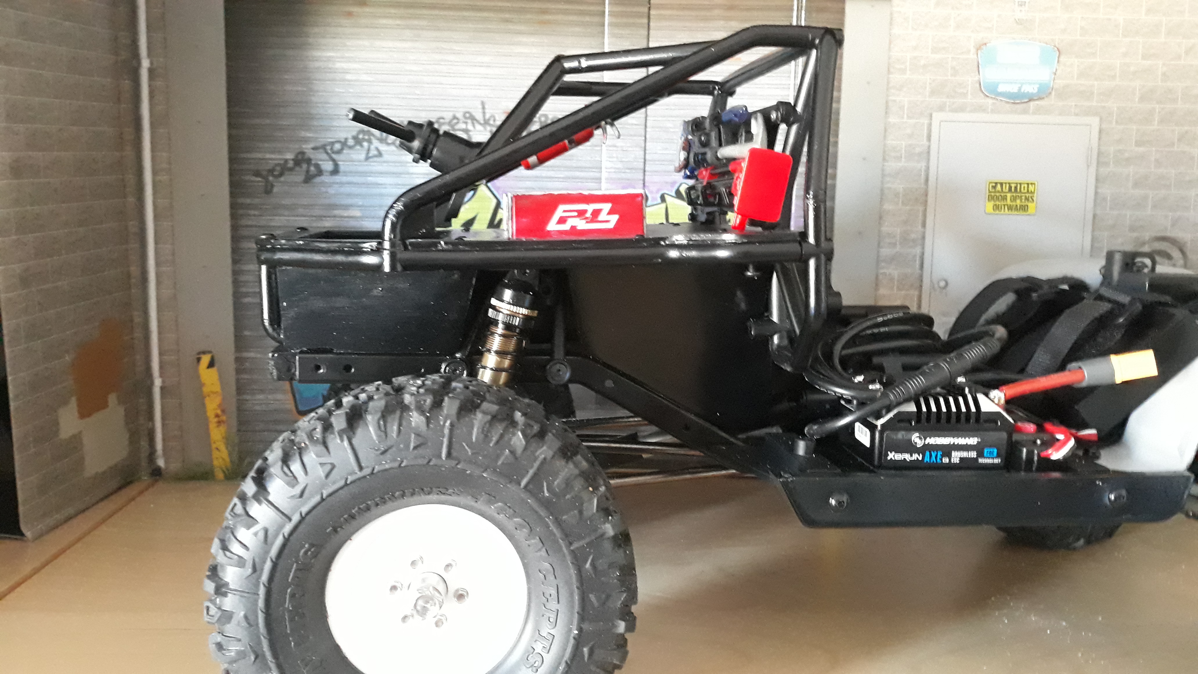

Perähäkki on valmis ja odottaa loppu koria. Yritin saada häkistä enempi metallisen näköistä maalaamalla sen ensin Tamiya X-18 semi gloss maalilla ja päälle vedin Tamiya TS-79 semi gloss lakan. "Takapuskuri" ei ole paikoillaan.

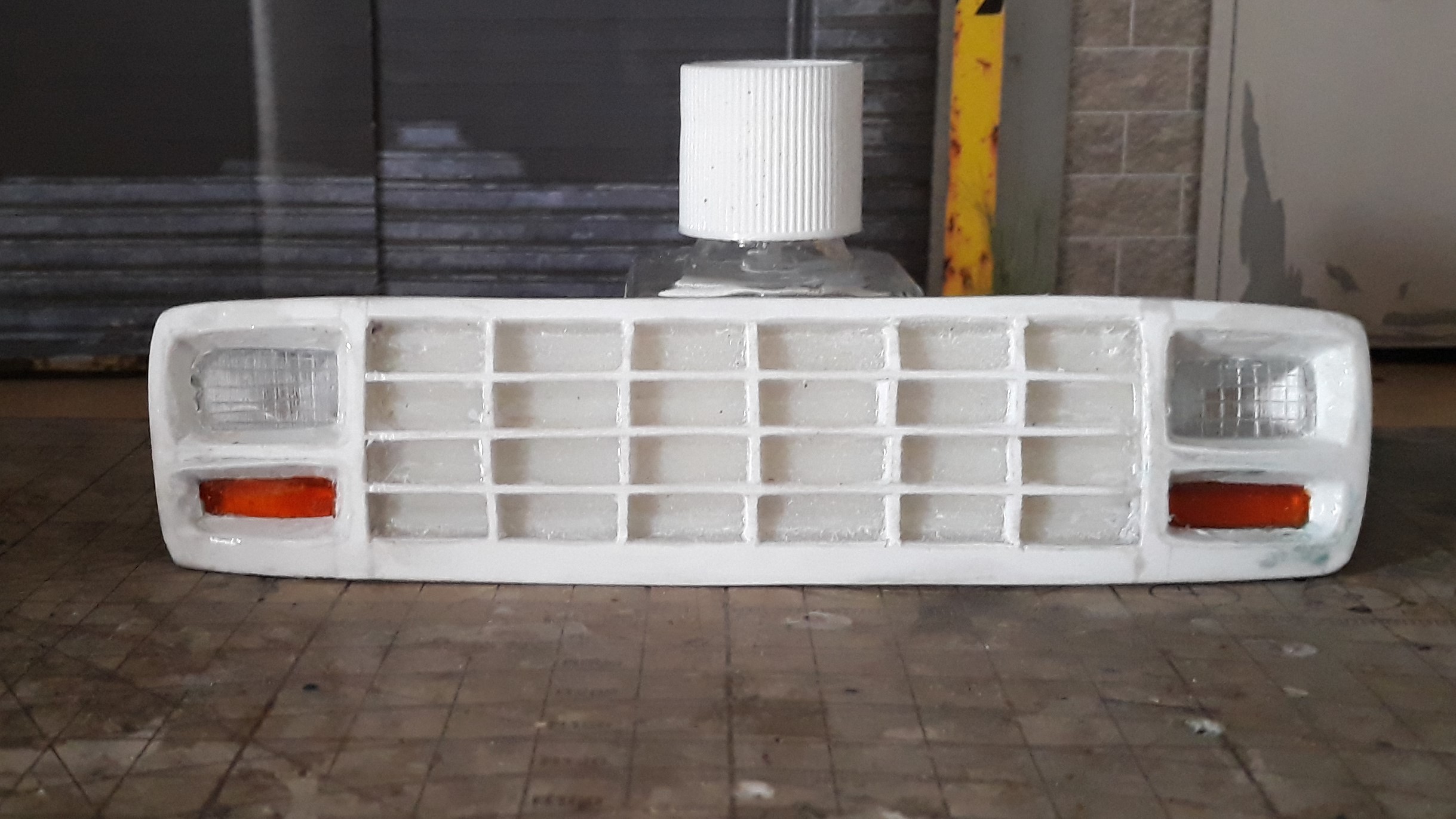

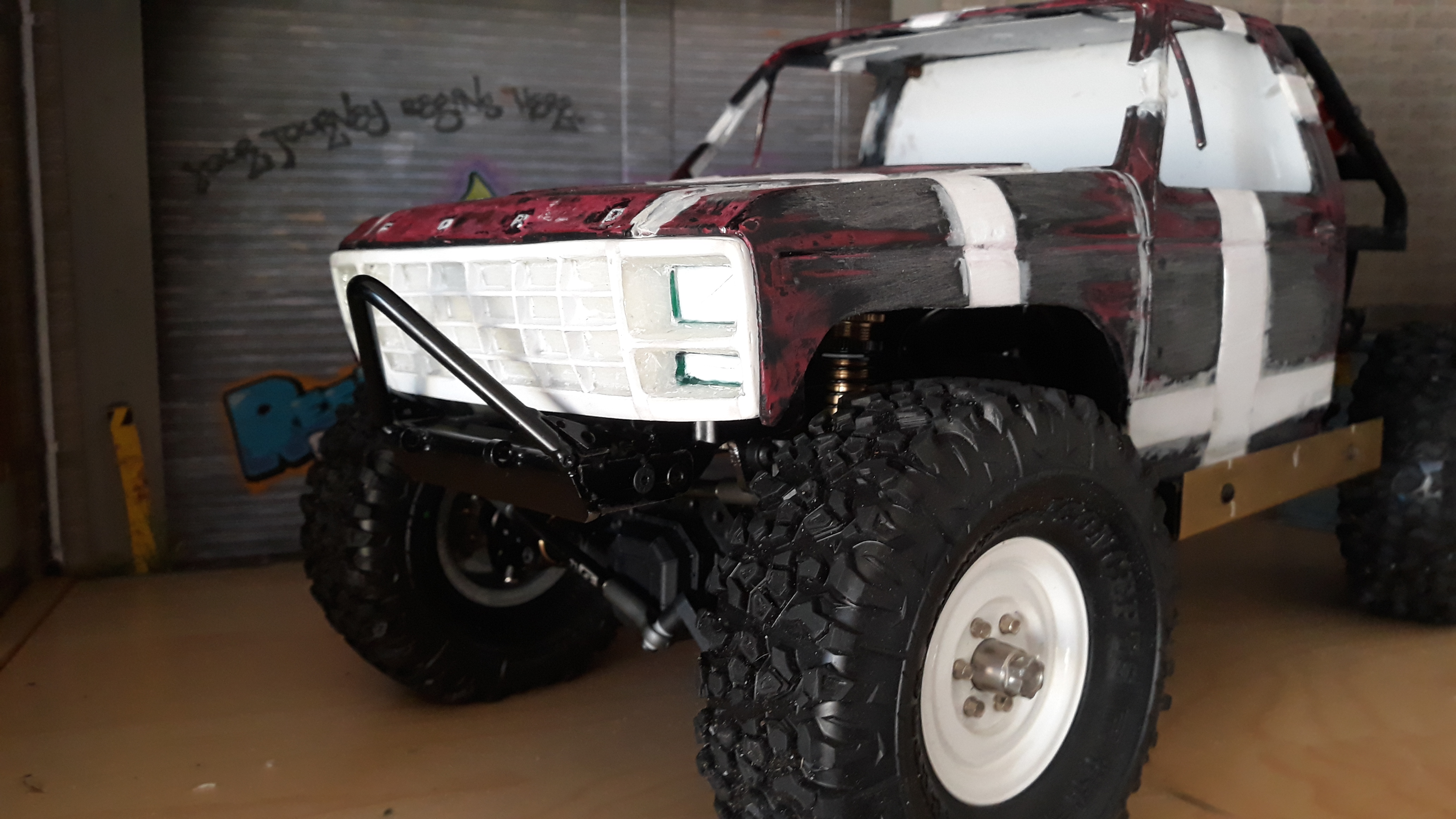

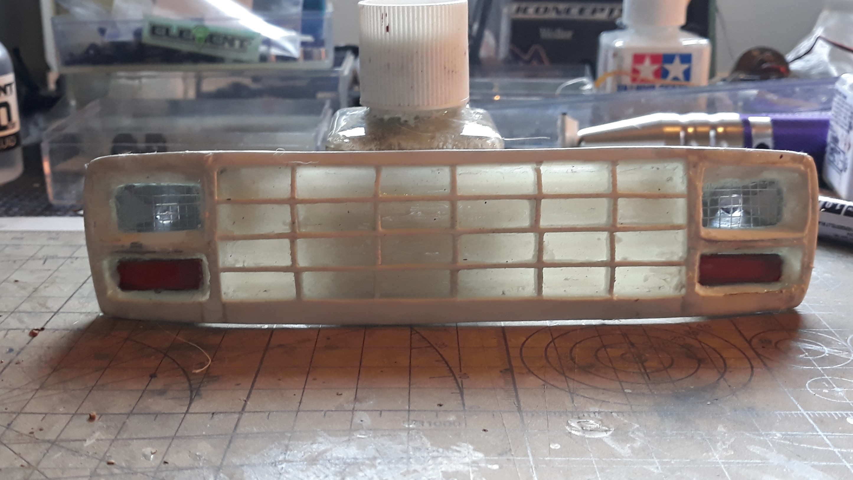

Linssit paikoillaan maskissa. Ensin pistin parista kulmasta liimastyreenimössöllä linsin paikoilleen ja sen jälkeen liimasin styreeniä valoaukon reunoille, että linssit pysyy paikoillaan. Itse linssiä ei varsinaisesti ole liimattu ollenkaan.
Maski on valmis koriin liimattavaksi, kunhan saan korin suurimmaksi osaksi loppuun hiottua.
Korissa on kaikki liimattuna, pitäisi vain jaksaa hioa.
