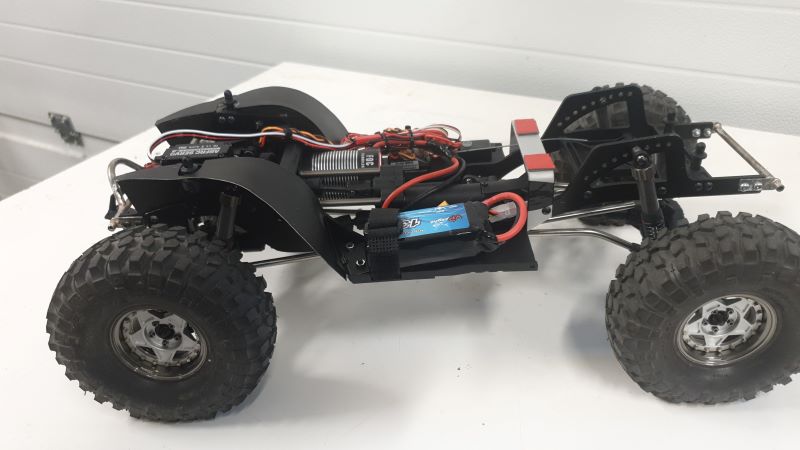

Täällä on jo esitelty SCX19 Prosta sekä perska- että safariversio, joten laitetaan nyt vielä yksi C2 tekele.
Itse kitin tilasin HF:ltä ennakkotilauksen viimeisenä päivänä eli 15.2, toimitusajaksi oli arvioitau 3-15vrk. No auto saapui sitten lopulta 11.5 eli toimitus meni aika lailla pitkäksi. Itse auto oli aika suoraviivainen rakennettava, kaikki meni nippuun ihan siististi. Laitoin saman tein sen verran uutta palikkaa, että siihen SSD:n messinkiset ohjauspalat ja etudiffin kuori. Nuo on ihan samat kuin muissakin 10.3 version suorissa akseleissa. Sähköisi tuli HW:n fosion pro, ohjausservona AGF:N 45 kg 12 v servo ja vinssiksi Boomracingin Muscle 40 kg 12v. Näin ollen erilliselle becille ei ollut tarvetta, kun nuo molemmat syö sähköä suoraan 3S akulta.
Sisälokareissa oli aika näpertely, kun tilaa kopassa on aika vähän. Pystyseinät 1 mm styreeniä ja itse lokarit 0,5 mm styreeniä. Tuo keskellä oleva alumiinituki on koppaa varten, ei pääse keskeltä painumaan liikaa kaadoissa. Testasin autoa ilman tuota ja kopan kavennusten liimauksista irtosi 3/4, joten ei oikein kestänyt ilman tuota tukea.
Puskurit on 3/16 tuuman (noin 4,7 mm) rosteriputkea. Luja ja kevyttä, esim etupuskuri stingerillä painaa noin 19 g.
Sisusta tuotti hiukan tuskaa, kun tuo moottori ja laatikko tulevat juuri sopivasti etulattian tielle. Sai tuohon kuitenkin riittävän syvyyden ja tuo ylikokoinen ( 6 tuumaa) ja etenkin ylipainoinen kuski mahtuu tuonne juuri ja juuri. Kuski tosin pääsi ennen asennusta pieneen lonkkaleikkaukseen, jotta sen sai sopivaan asentoon.

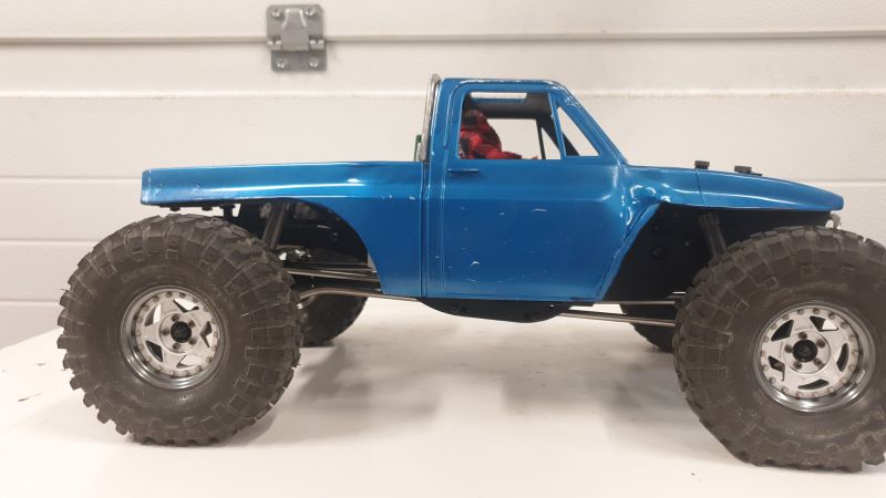

- 1IMG-20230607-WA0014.jpg (39.03 KiB) Katsottu 839 kertaa
- Ylitykset ihan kohdillaan

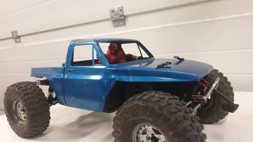

- 1IMG-20230607-WA0012.jpg (42.08 KiB) Katsottu 839 kertaa
- Maa-ankkuri tulee ajossa kiinni eri paikkaan, ei jää tuohon roikkumaan

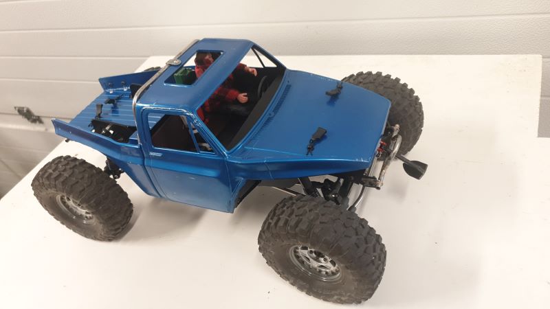

- IMG-20230607-WA0008.jpg (57.64 KiB) Katsottu 839 kertaa
- 1IMG-20230607-WA0016.jpg (43.85 KiB) Katsottu 839 kertaa
