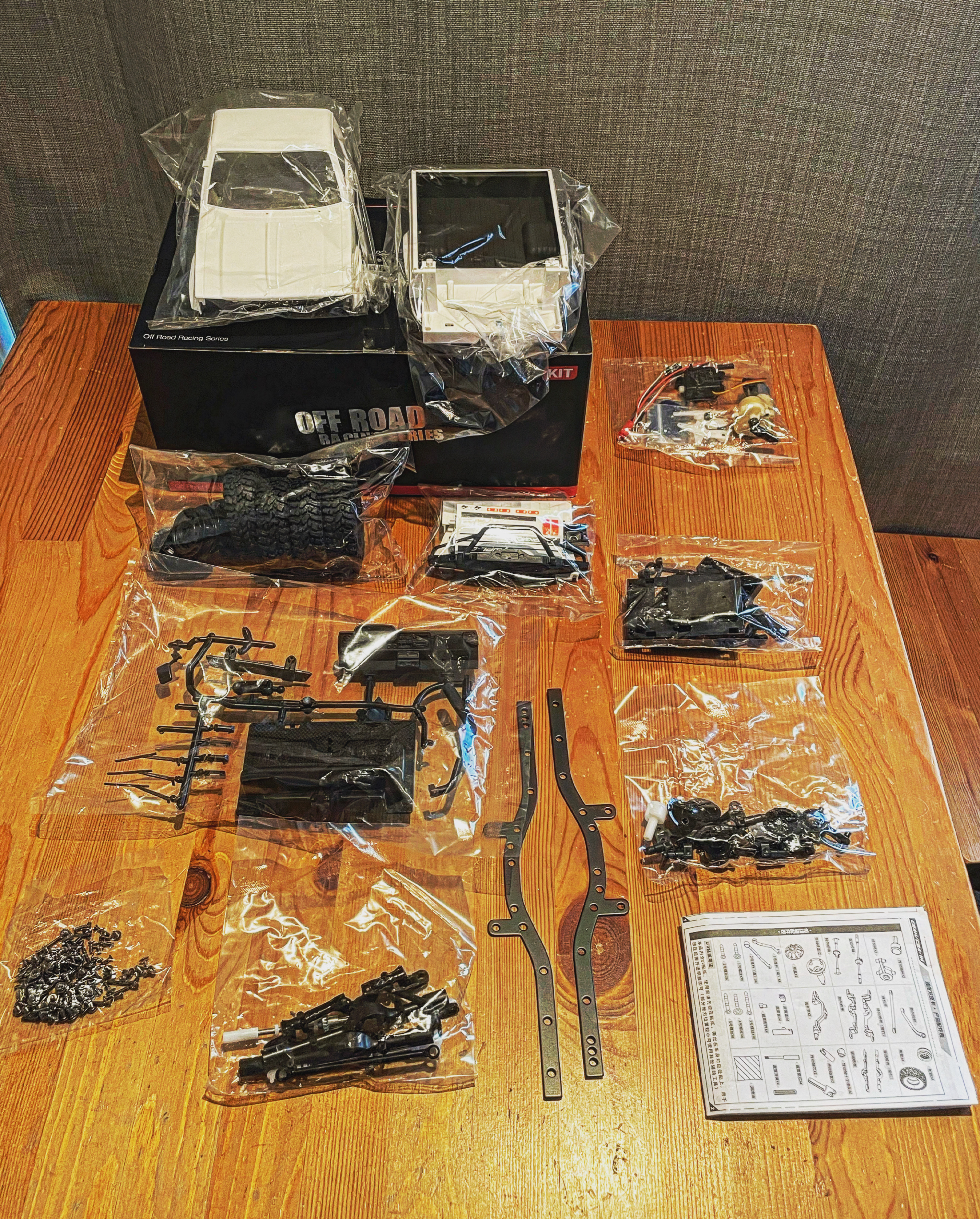

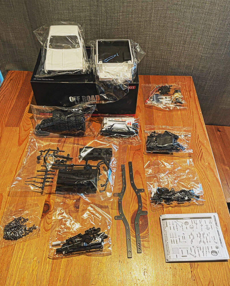

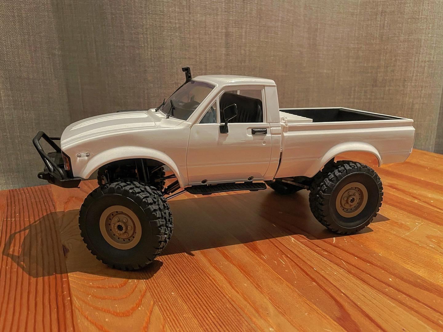

Tilasin tuossa jonkin aikaa sitten kokeeksi WPL RC:n C24-1K:n, kun halvalla sain. En ajatellut pitää kiirettä tämän projektin kanssa vaan ennemminkin odottaa sopivien osien löytymistä ja sitten vasta ruveta tekemään.
Kitti ei ole tällä kertaa metalli versio vaan ihan tavallinen. Metallia ei löydy runkoaisojen lisäksi muualta kuin tasauspyörästöjen sisältä.
Kitissä tulee myös mukana 180 koon moottori ja servo. Ruuvit ovat ristipäitä.
Alusta on perinteinen kierrejousialusta. Iskunvaimentimet ovat öljyttömät.
Kori on valkoinen kovamuovinen Toyota Hi-Lux.

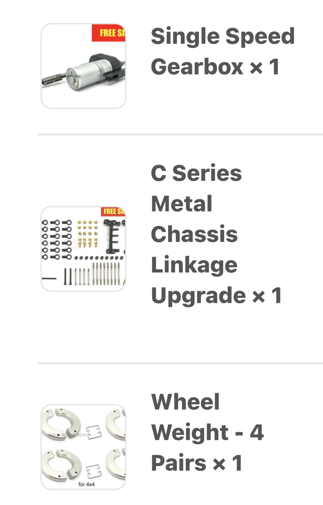

Pientä edistystä tämänkin projektin suhteen on tulossa. Laitoin juuri tilaukseen kuvan mukaiset päivitysosat.
Olin tällä kertaa rohkea ja ajattelin katsoa, että miten tuo WPL:n yksinopeuksinen moottori & vaihteisto toimii. Tietojen mukaan moottorin ja itse vaihteiston väliin on laitettu jonkinlainen alennusvaihde.
Otin tilaukseen mukaan myös päivitetyt linkit ja metallisen linkkien kiinnitysosan. Alun perin tarkoitus oli vain tilata pelkkä metallinen kiinnitysosa, mutta hintaero oli niin pieni, että päädyin tilaamaan koko sarjan.
Tilasin jälleen myös täyden kierroksen rengaspainoja
Ennen tilausta omassa hyllyssä on jo valmiina metalliset akselien metalliset päätypalat, kardaanit, kääntöpalat ja laakerit. Kitissä itsessään tulee mukana metalliset hammasrattaat tasauspyörästöihin. Kitissä tulee myös mukana WPL:n pehmeimmän kumiseoksen renkaat.

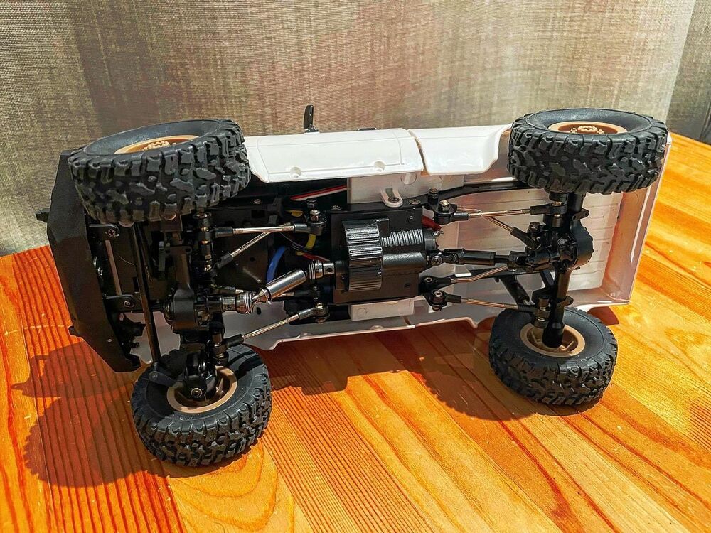

Aloin niputtamaan WPL C24-1 projektia. Ensimmäisenä kokosin rungon ja akselit. Laitoin heti suosiolla akselin kuorien sisään täysmetalliset akselit kuulalaakereilla. (Kitin mukana tulleissa akseleissa oli muoviset hex:t, kääntöpalat ja puslat. ) Sain myös raavittua kokoon varaosalaatikosta yhden metallisen kardaanin. Asensin kardaanin auton etupäähän. Pitääpä laittaa kohtapuoliin tilaukseen WPL:n metal upgrade kitti niin saa vähän lisää osia varastoon.
Saatuani rungon ja akselin kokoon aloin rakentamaan auton sähköjä.

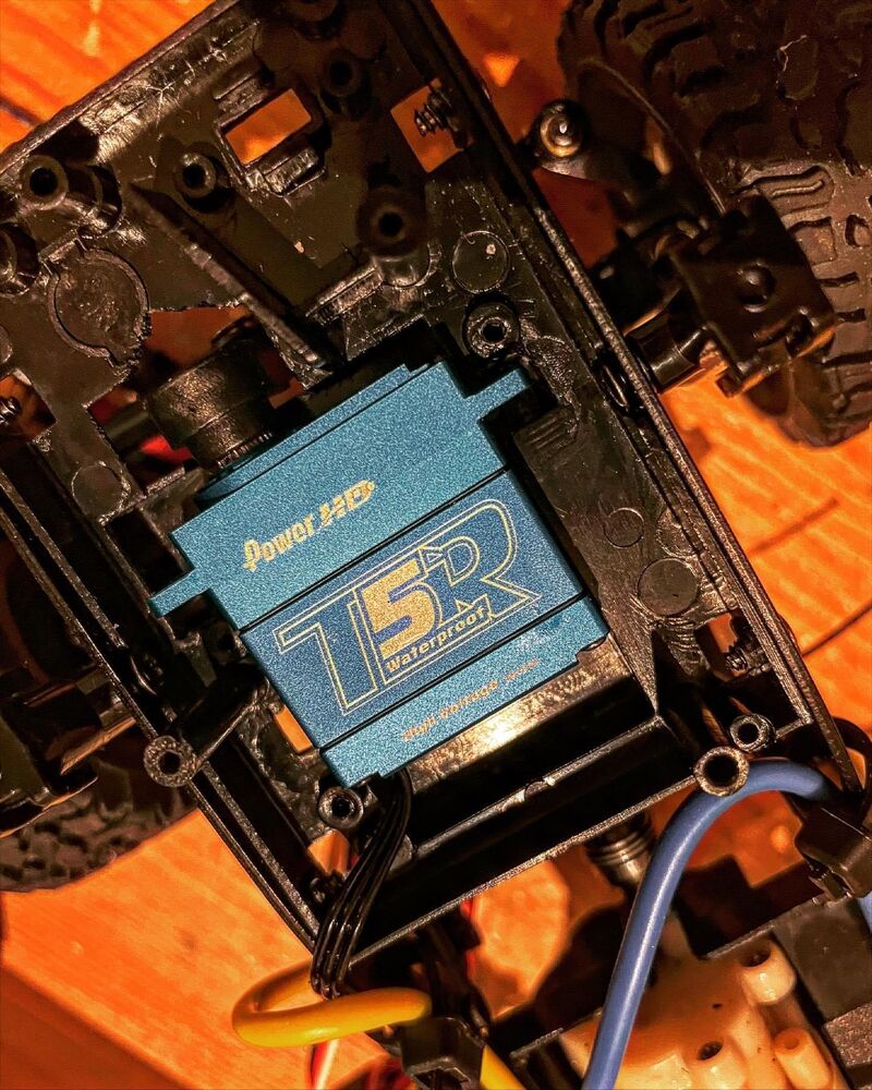

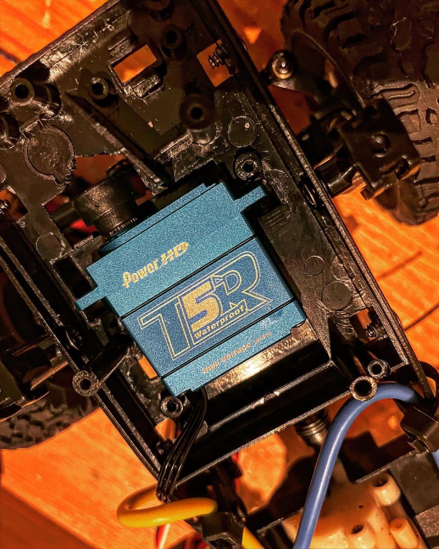

Servoksi laitoin metallirattaisen ja vesitiiviin Power HD TR-5:n. Servo olikin jo itselle tuttu edellisestä 4x4 Suzuki-projektista.
Servo sopi paikalleen hyvin pienillä muokkauksilla. Kiinnitin servon runkoon kaksipuolisella teipillä. Servon kiinnityksen varmisti vielä muovinen kahdella ruuvilla kiinnittyvä muovilevy.

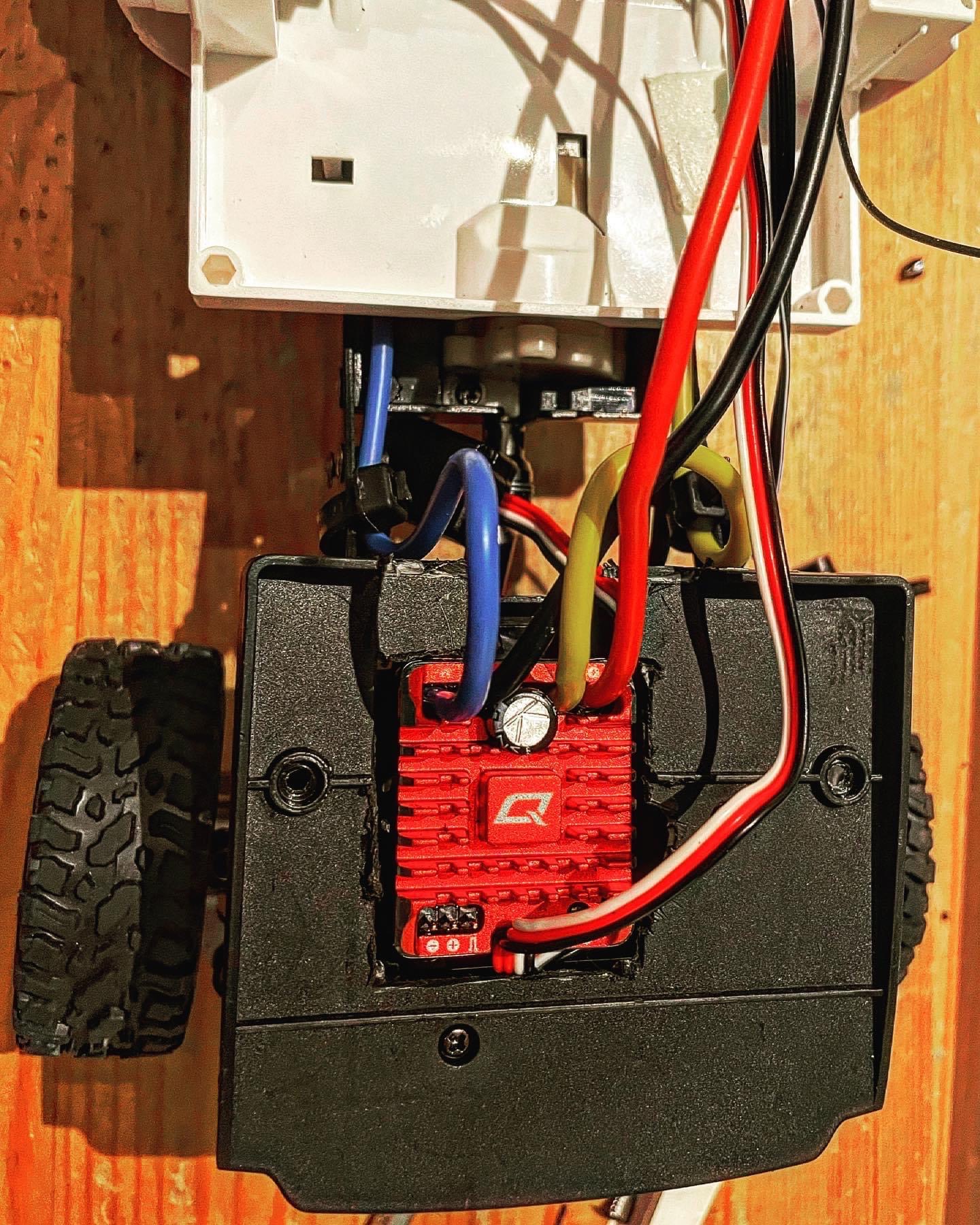

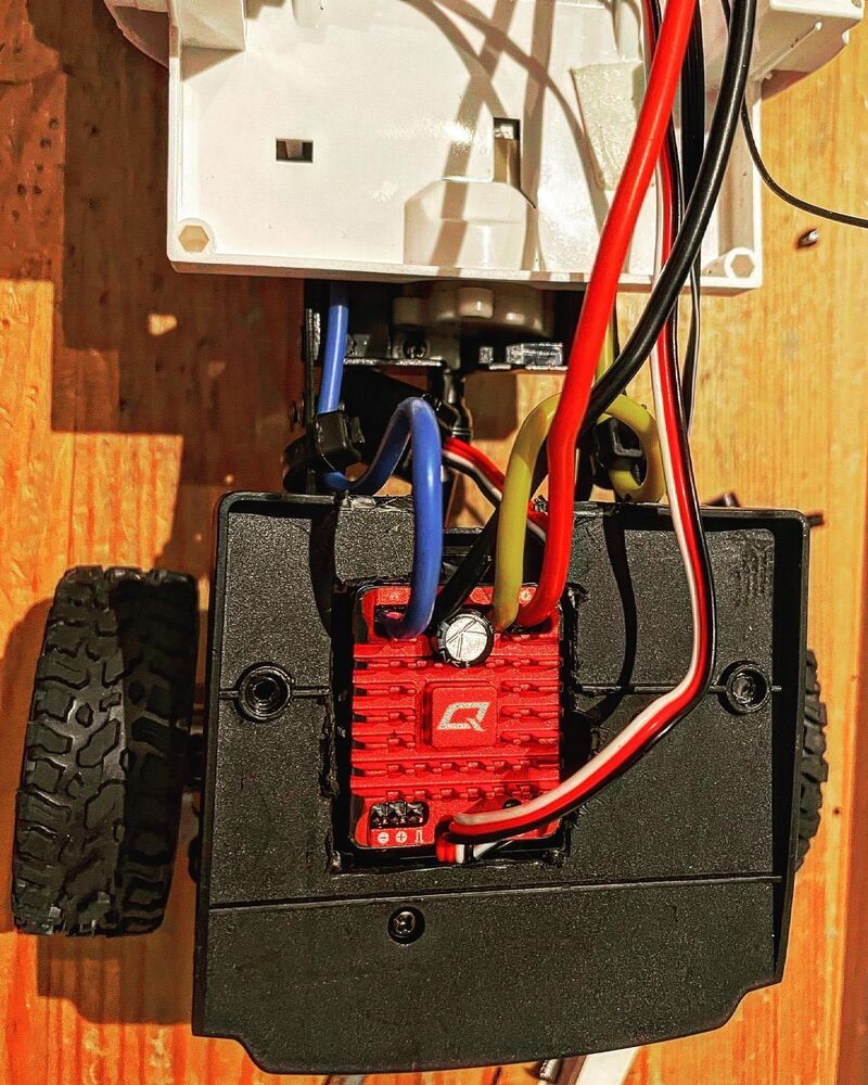

Servon asennuksen jälkeen aloin virittelemään Nopeuden säädintä autoon. Valitsin autoon nopeudensäätimeksi legendaarisen Hobbywing 1080:n…vaikka kitin mukana tuleva moottori onkin kooltaan vain 180.
Nopeudensäätimen asennus menibyllättävänkin helpolla. Pienen dremelöinnin jälkeen sain ESC:n istumaan mukavasti servon kiinnityslevym päälle.

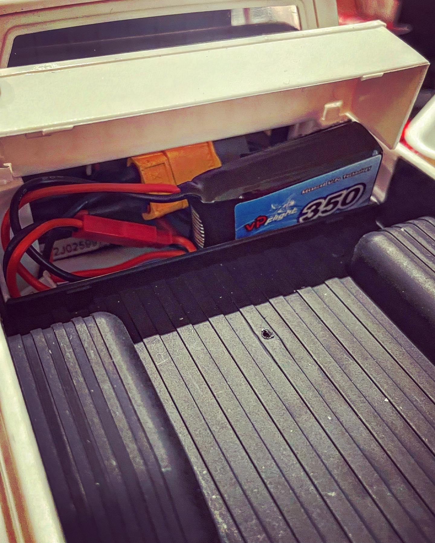

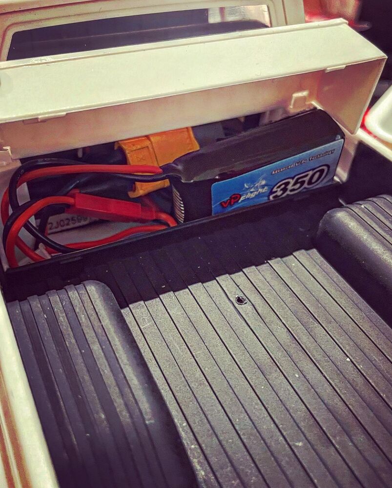

Vastaanottimen ja virtakytkimen sain mukavasti piiloon akkukotelon sisälle. Koteloon ei kyllä kauheasti ylimääräistä tilaa jäänyt asennusten jälkeen, mutta kyllä sinne näemmä pienen akun saa mahtumaan. Pitää kylläkin jos vaiheessa kehittää jonkinlainen pressu tai laatikko lavalle suojaksi niin ei tarvitse olla vaihtamassa kokoaja uutta akkua

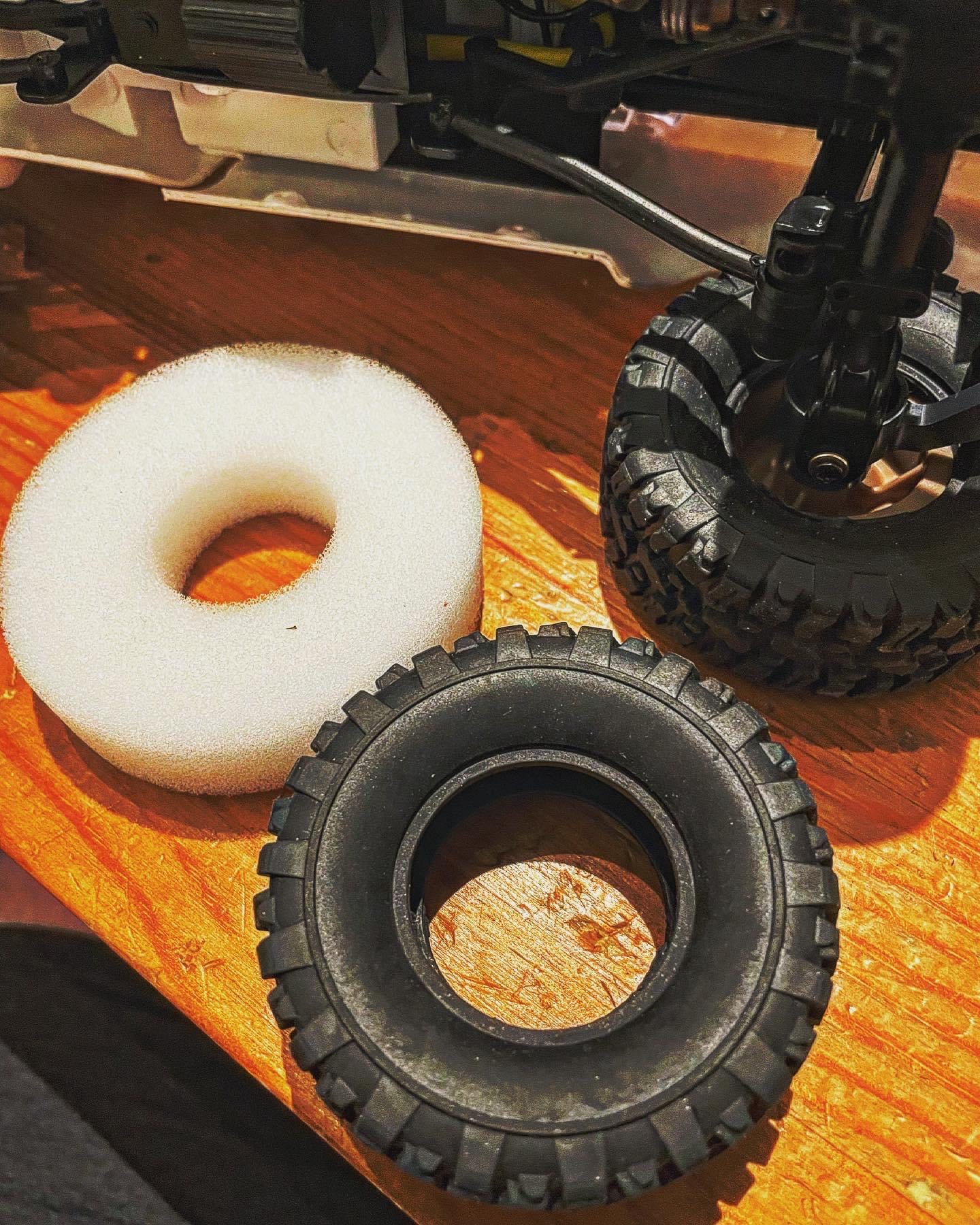

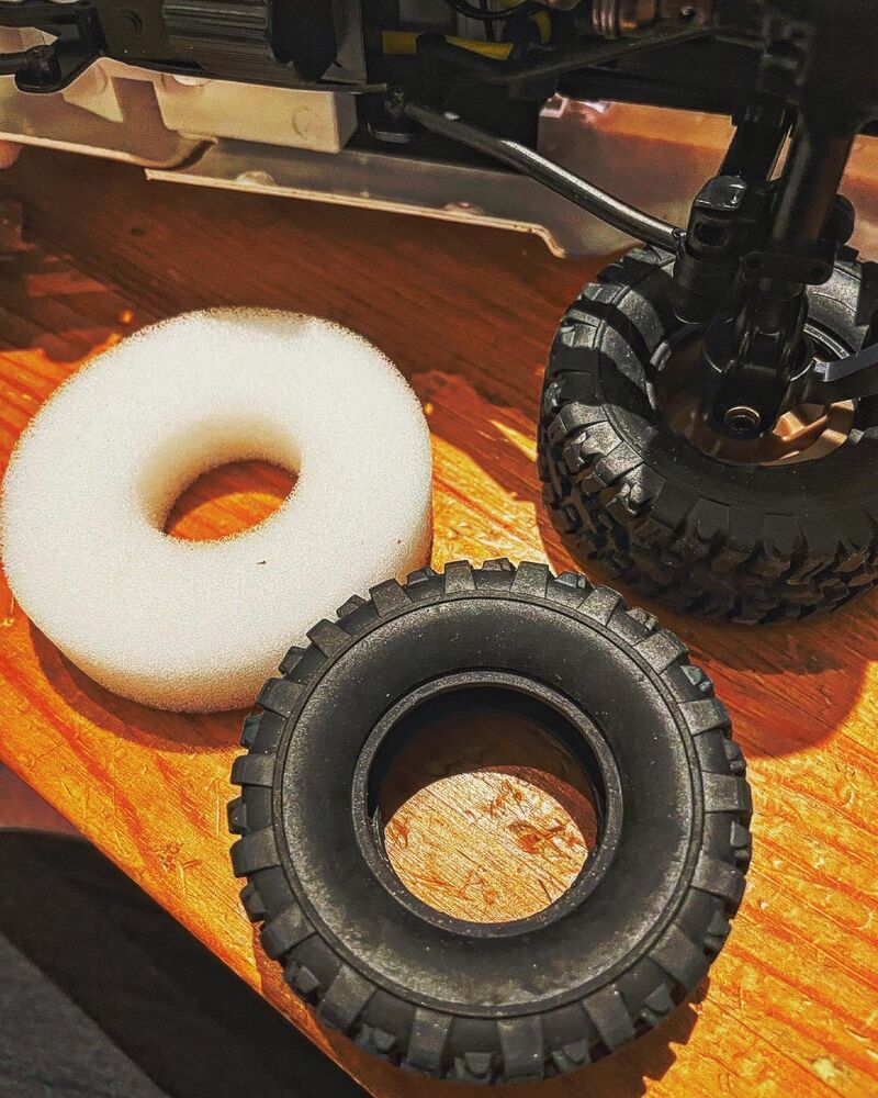

Renkaiden kanssa meni vähän säätämiseksi. Kitin mukana tulleet vanteet eivät jostain syystä sopineet akseleiden hekseihin. Onneksi hyllystä löytyi yksi ylimääräinen setti vanteita ja renkaita. Laitoin myös kokeeksi ylimääräiseksi jääneet WPL C54:n renkaiden mukana tulleet vaahtomuoviinsertit sisään alle meneviin kumeihin. Foamit jäykistivätkin mukavasti kumia.

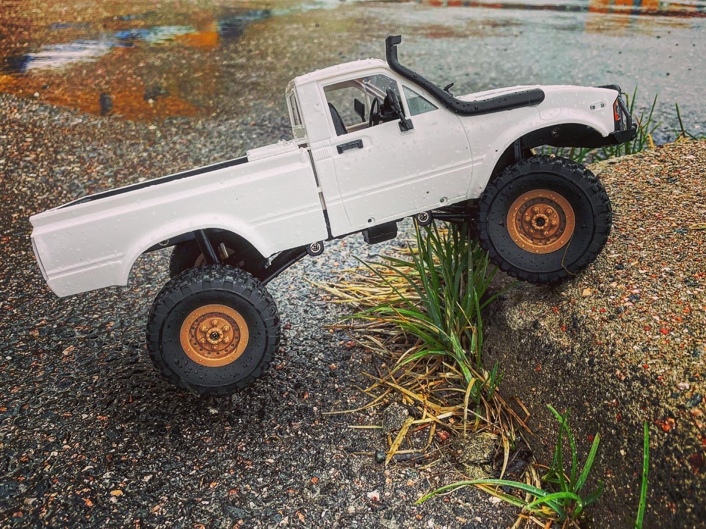

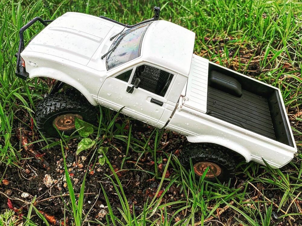

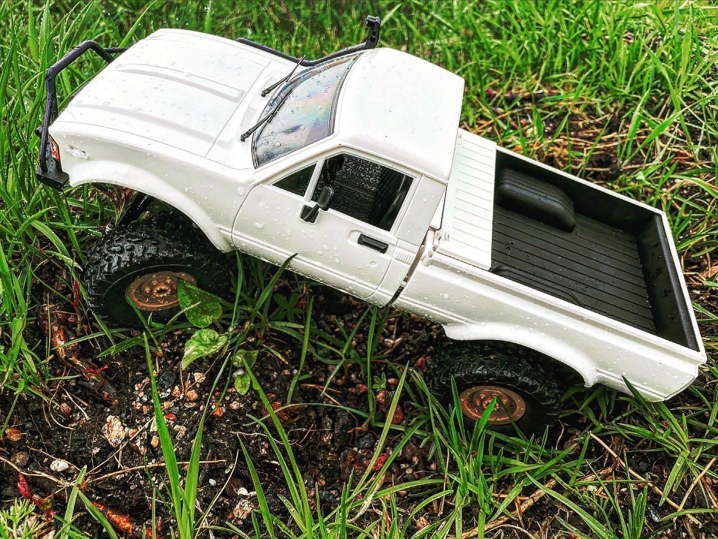

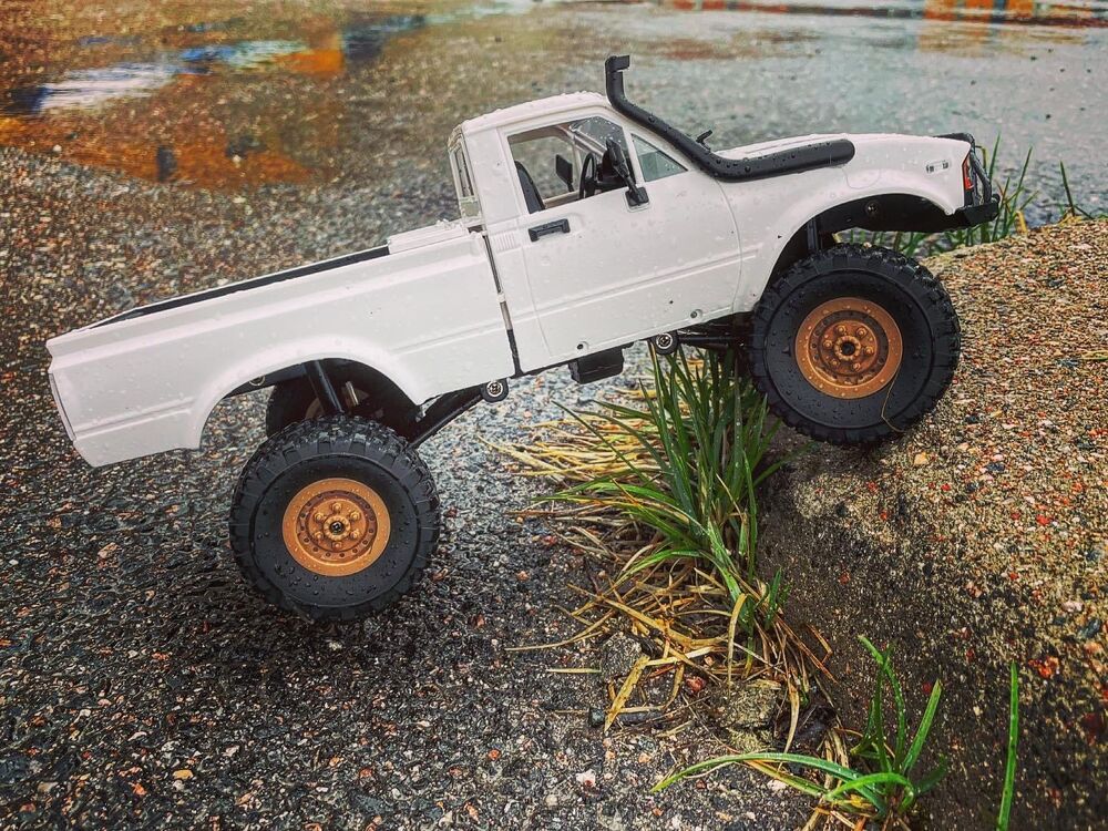

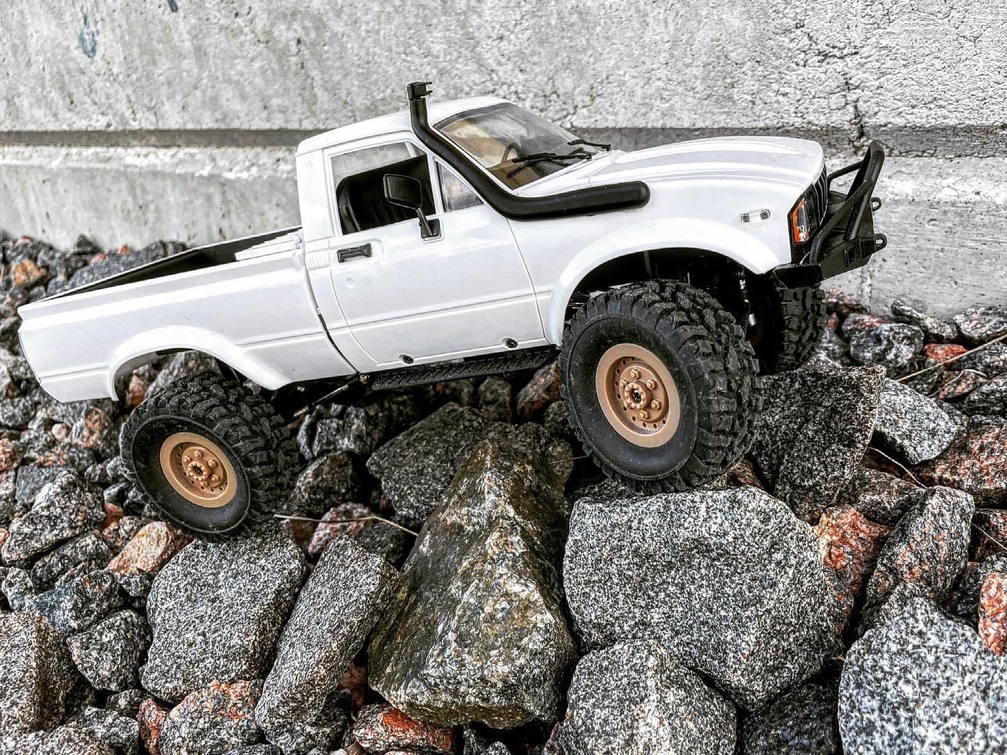

Tihkusateisesta säästä huolimatta kävin ajamassa pienen koeajon. Auto toimi niiin kuin pitikin. Alusta kylläkin tarvitsee lisää painoa akseleille. Auton painopiste on hieman turhan ylhäällä juuri nyt.
Moottorissa voisi olla kyllä hieman enemmän potkua. Vääntöä kyllä vaikuttaisi olevan ihan kivasti moottorin koko huomioon ottaen, mutta vaihtia voisi olla enemmän.
Iskun vaimennuksesta ei kauheasti tarvitse mitään sillä sitä ei ole ollenkaan. Kitin mukana tulleiden vaimemtimien rakenne ei mahdollista öljyn käyttö iskareissa.
Noh yllä mainittuihin asioihin on tulossa helpotusta lähi aikoina.

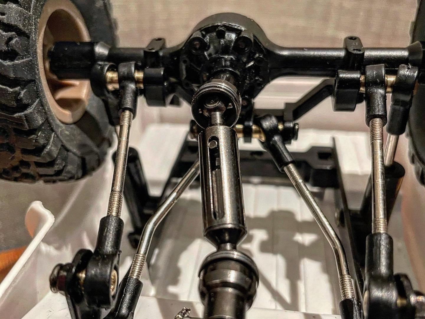

Väsäsin töiden jälkeen jälleen WPL:n C24-1k:a

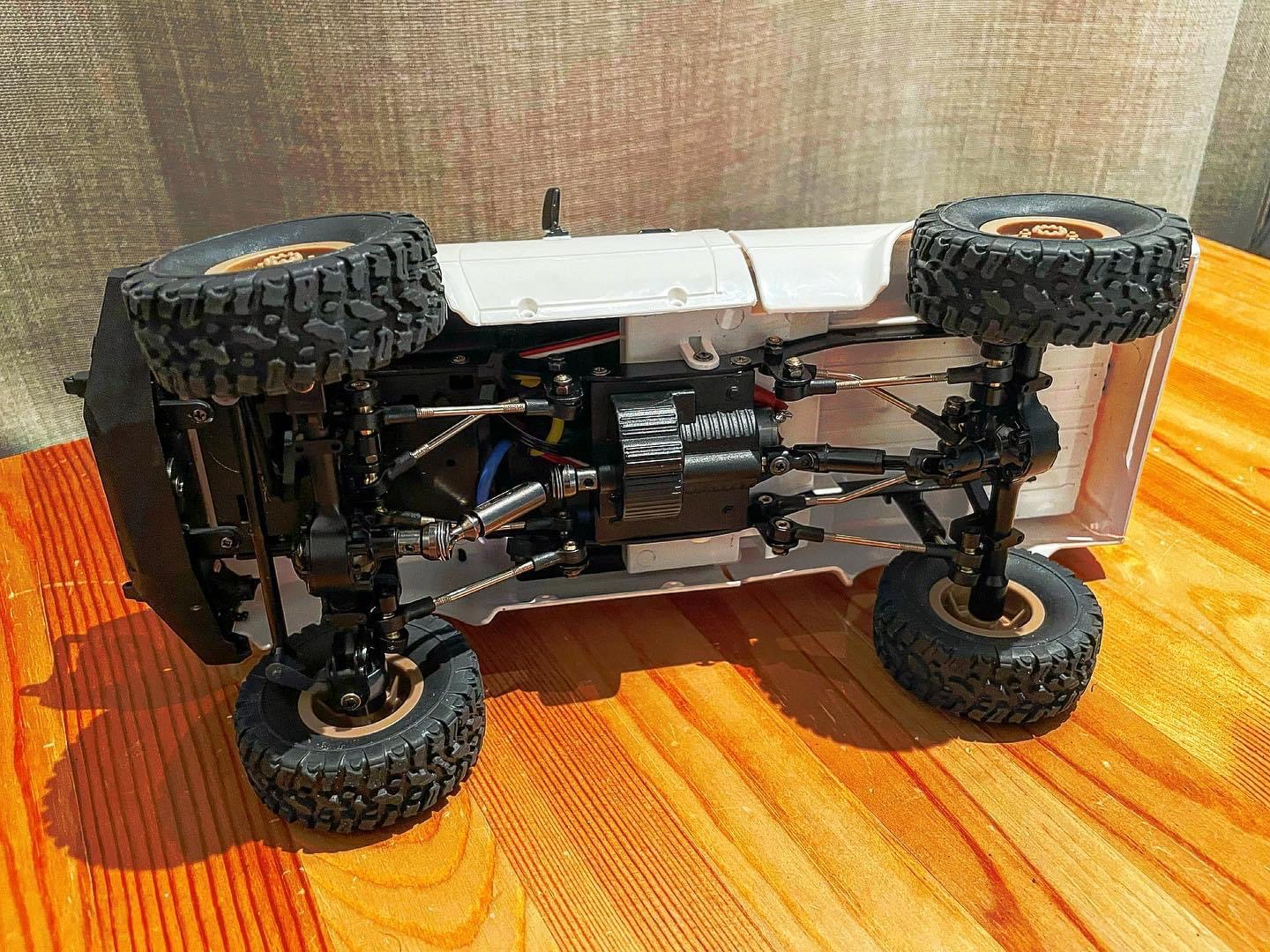

Päivitin alustan linkit metallisiksi. Linkkien myötä päivittyivät linkkien kiinnityspisteet. Alkuperäiset jäykät ruuvit vaihtuivat merkittävästi paremmin liikkuviin palloihin.
Jouduin myös vaihtamaan ”iskunvaimentimien” tapit ja alapään lenkit kitin mukana tulleisiin osiin. Laitoin samalla iskarien tappeihin Hama-helmet rajoittamaan ulosjoustoja ja laskemaan hieman alustan korkeutta.
Avasin ja rasvasin myös tasauspyörästöt. Laitoin myös C24-1k:n mukana tulleet astinlaudat paikoilleen.

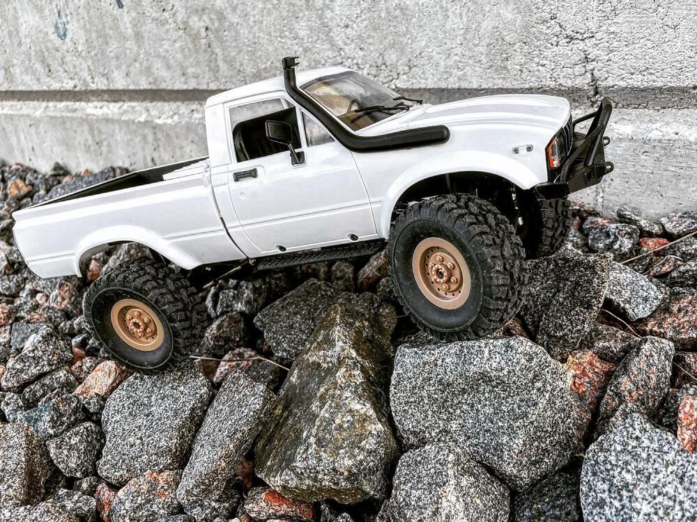

Pitihän se lähteä heti ulos kokeilemaan muutoksia. Alusta tuntui toimivan jonkin verran paremmin kuin alkuperäisillä linkeillä. Myös pieni painonlisäys alustaan ei missään nimessä ollut huono juttu. Samoin pieni ulosjoustojen rajoitus näytti tulleen tarpeeseen. Samoin maavaran pieni madaltaminen paransi auton ulkonäköä. Auto ei näytä olevan ihan niin pahasti tolpan nokassa kuin ennen.
Olen alustan toimintaan tällä hetkellä jo melko tyytyväinen. Pitää tosin vielä säätää linkkejä saadakseni parannettua pinjonin kulmaa. Muovinen takakardaani antautui kesken ajojen. Onneksi sattui olemaan yksi sopiva metallinen kardaani vielä jäljellä omissa varastoissa.

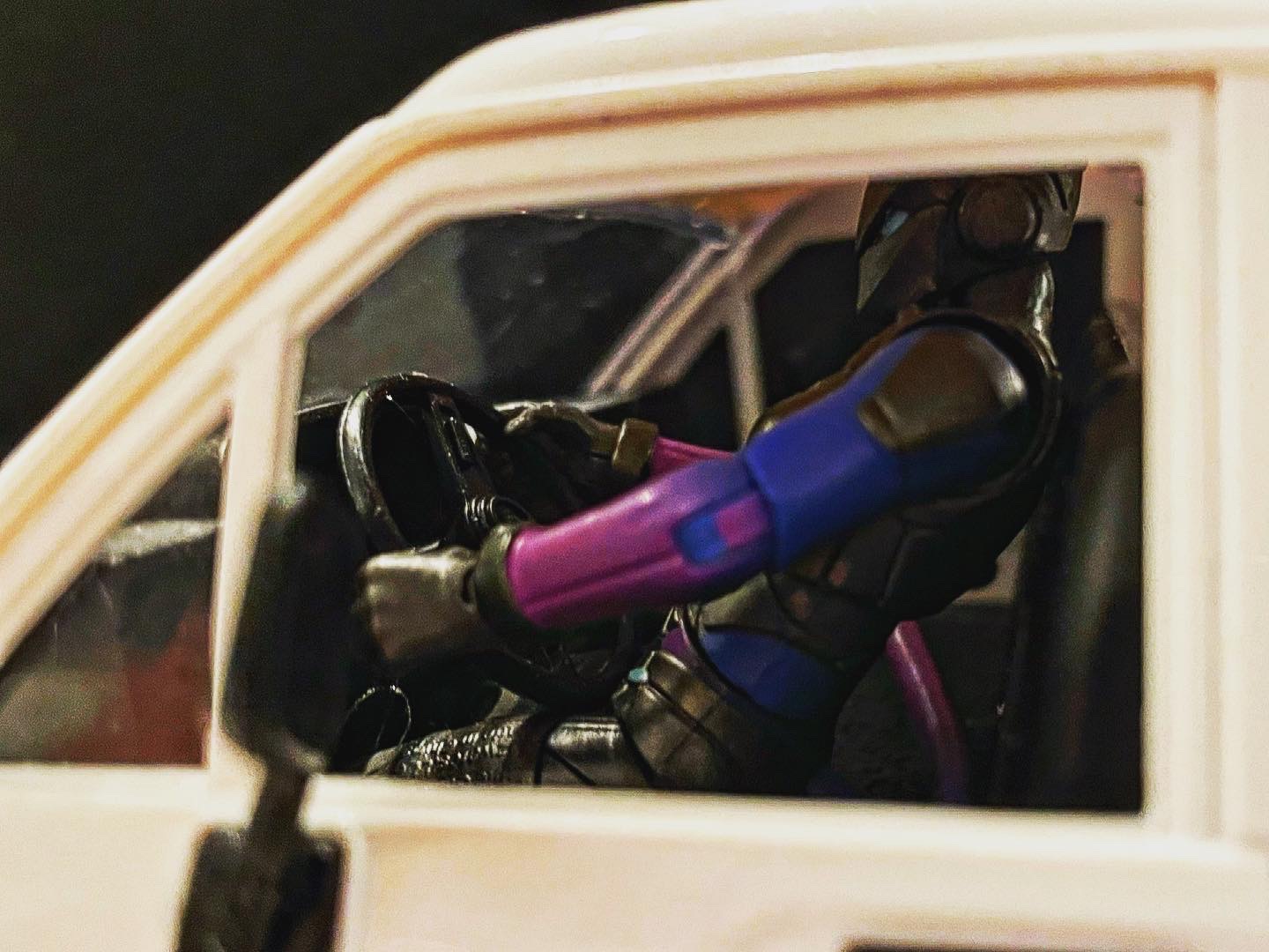

Edistin hieman WPL C24-1k:a projektia. Löysin alelaarista juuri sopivan kokoisen minifiguurin kuljettajaksi.

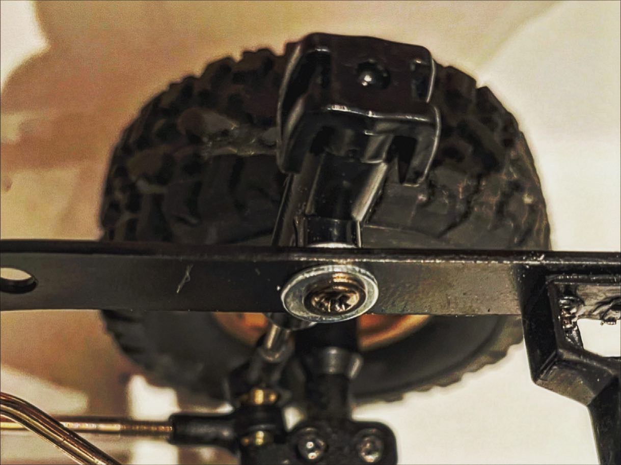

Huomasin myös iskunvaimentimien ylempien kiinnityspisteiden olevan löysällä. Korjasin ongelman laittamalla jokaiseen kiinnityspisteeseen muutaman prikan. Nyt auton alusta on jämäkkä ja ei rämise.
Säädin myös hieman HW1080:n säätöjä ja onnistuin saamaan auton lähtemään hieman pehmeämmin liikkeelle.
