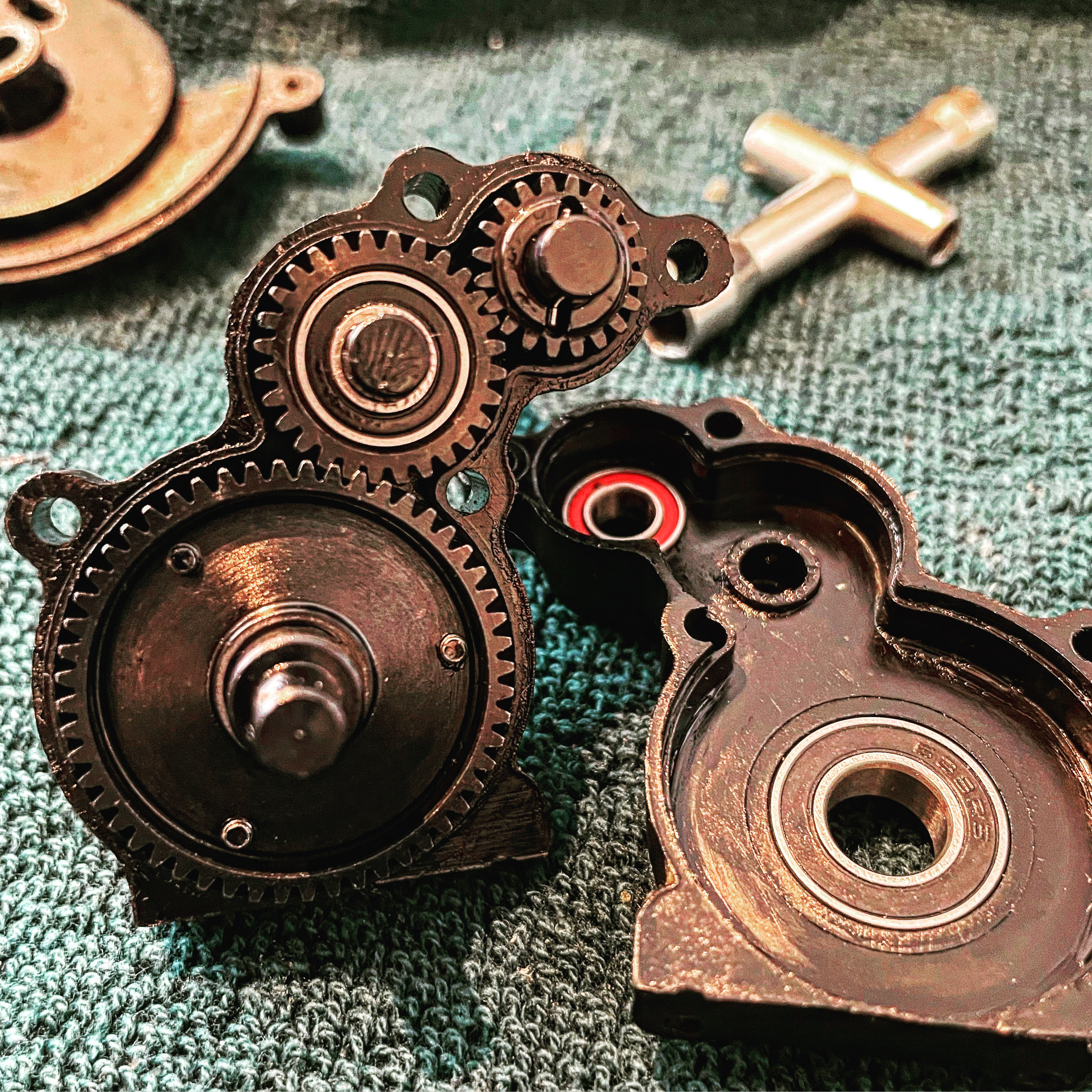

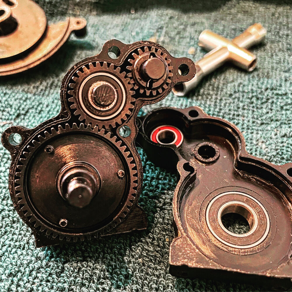

Rakensin SCX10ii:n pääsiäisenä hajonneen vaihteiston uudelleen töistä kotiuduttuani. Laitoin vaihteistoon SSD:n metallirattaat ja EuroRC:n sekä Ultimaracing:n laakerit. Varsinaista tarvetta vaihtoon ei ollut, mutta onpahan ainakin laakerit kunnossa. Vaihdoin samalla myös spurrin ja kytkinlevyt, kun vaihteisto kerta oli irti autosta.
SSD:n rattaat olivat sitä mitä kyseiseltä merkiltä on voinut odottaakin. Mukavana lisänä paketissa tuli myös mukana uudet ja vakiota isommat laakerit idlergear:lle. Korvasin tosin SSD:n laakerit EuroRC kumisuojatuilla laakereilla.

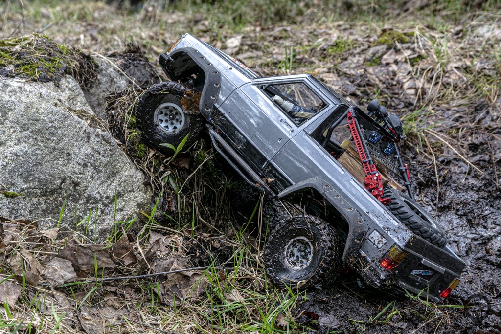

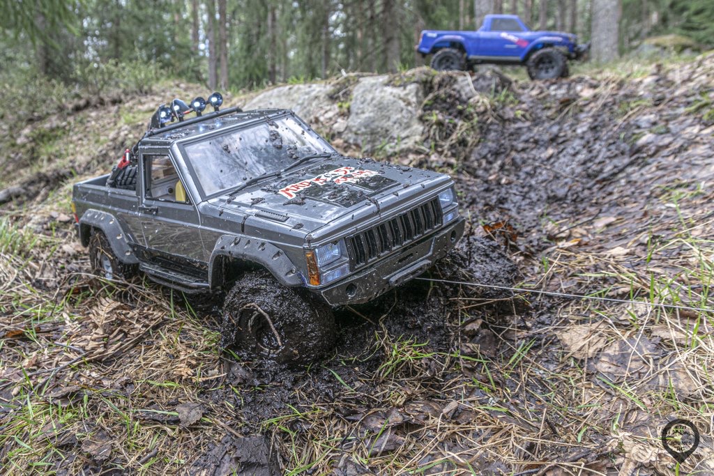

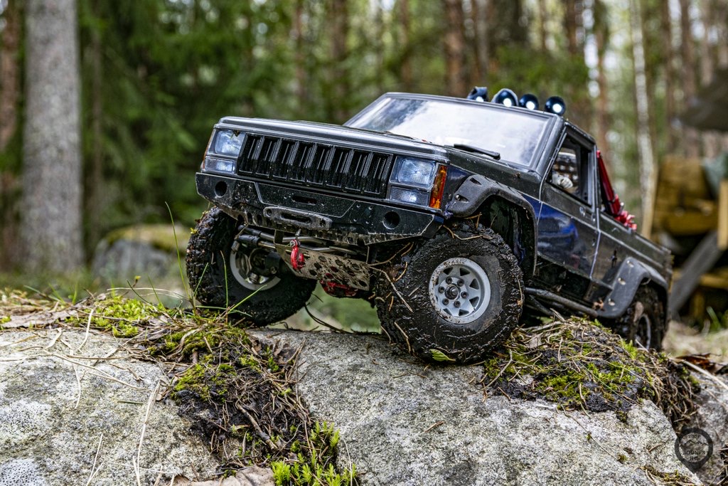

Kävin tänään vähän ajelemassa kerhon kevätkokouksen yhteydessä 1:1 maasturien metsäreittejä. Samalla tuli myös sisäänajetua uuden vaihteiston rattaat.
Oli tietyssä mielessä yllättävän mukavaa ajella samoja reittejä isojen autojen kanssa. Reiteiltä löytyi mukavasti kiviä ja puiden juuria mitä kierrellä. Löysin myös märkää ja kuraa. Pääsin myös vinssailemaam muutamaan otteeseen.
Viestit: 496
Re: Axial SCX10.2 Jeep Comanche kovakori

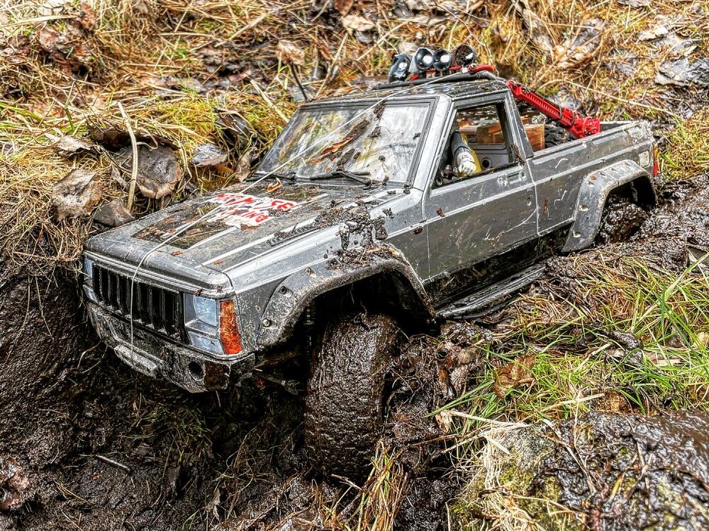

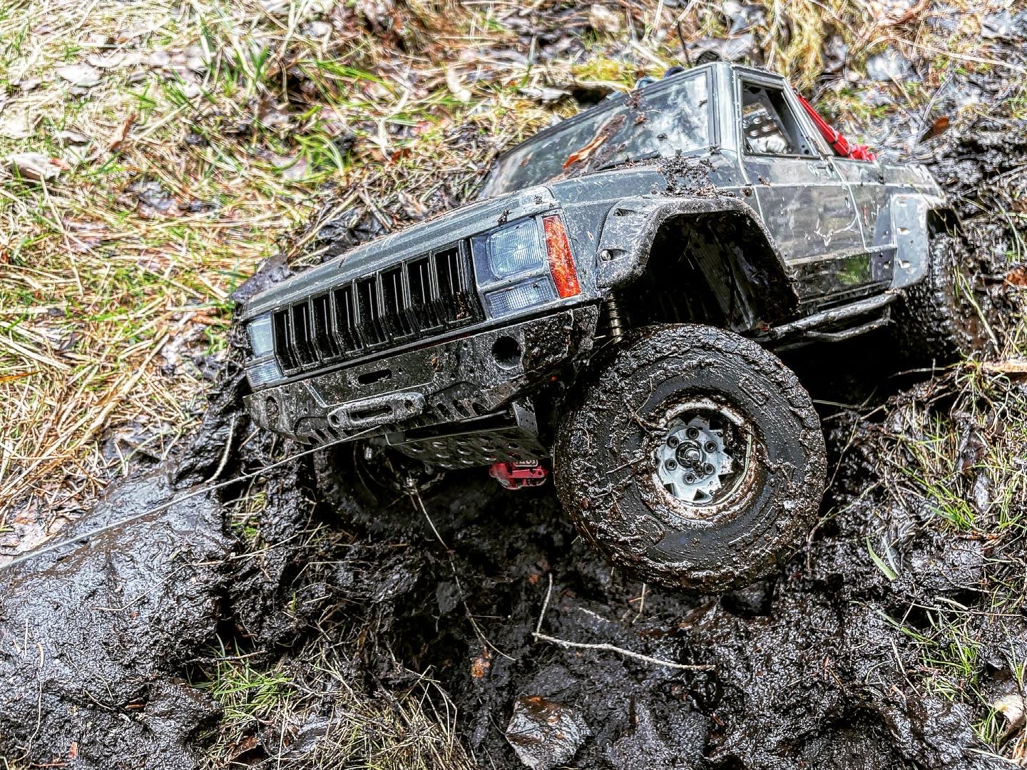

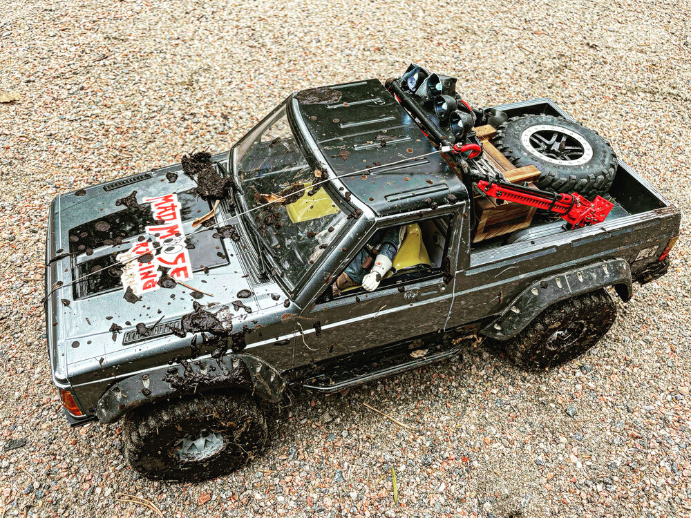

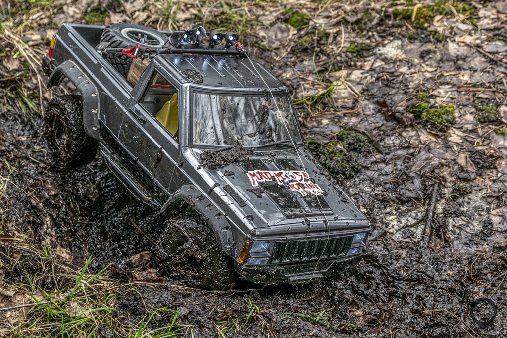

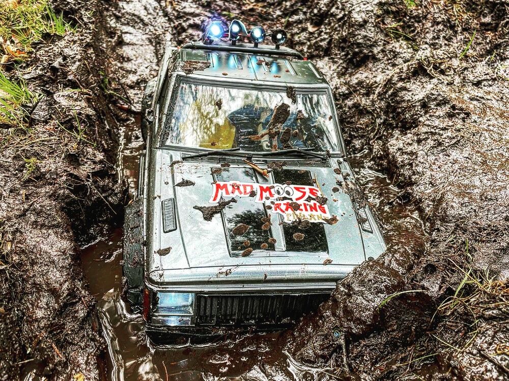

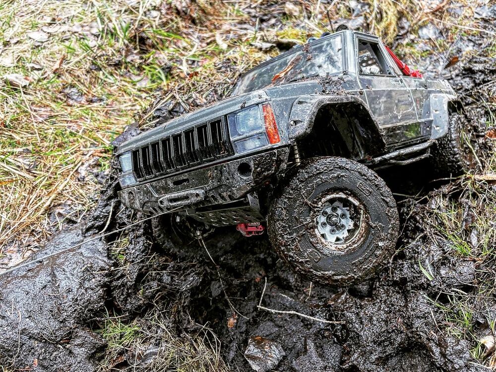

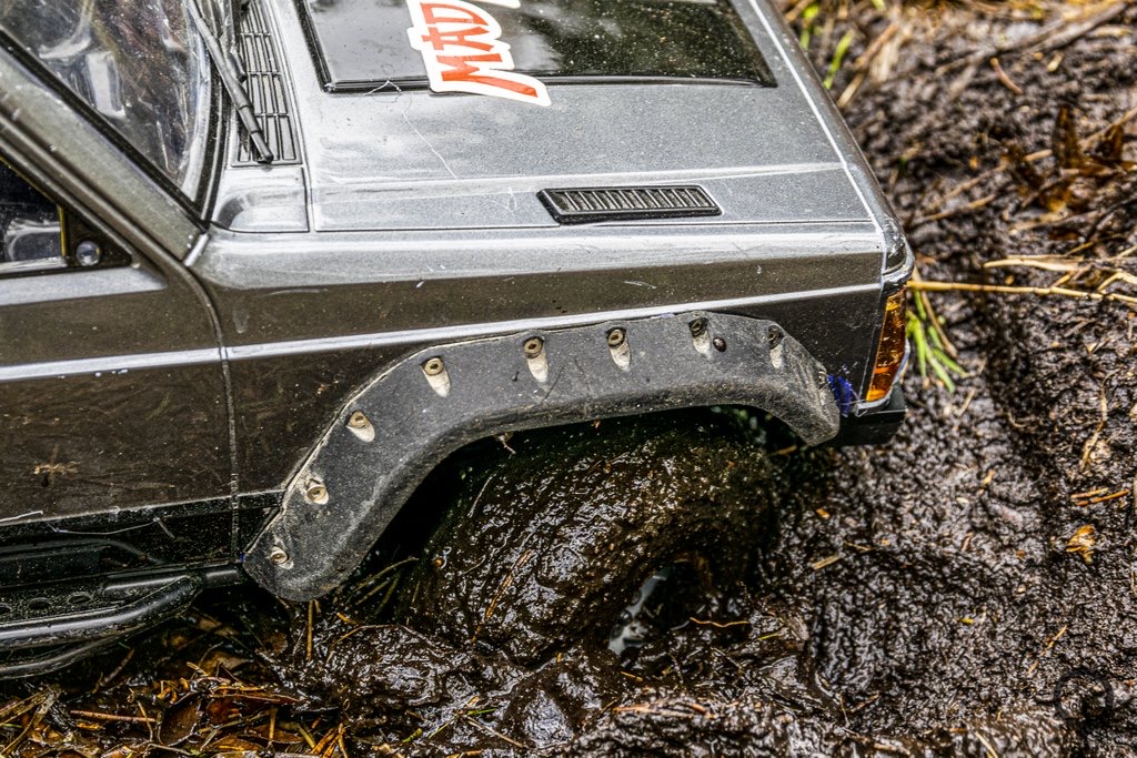

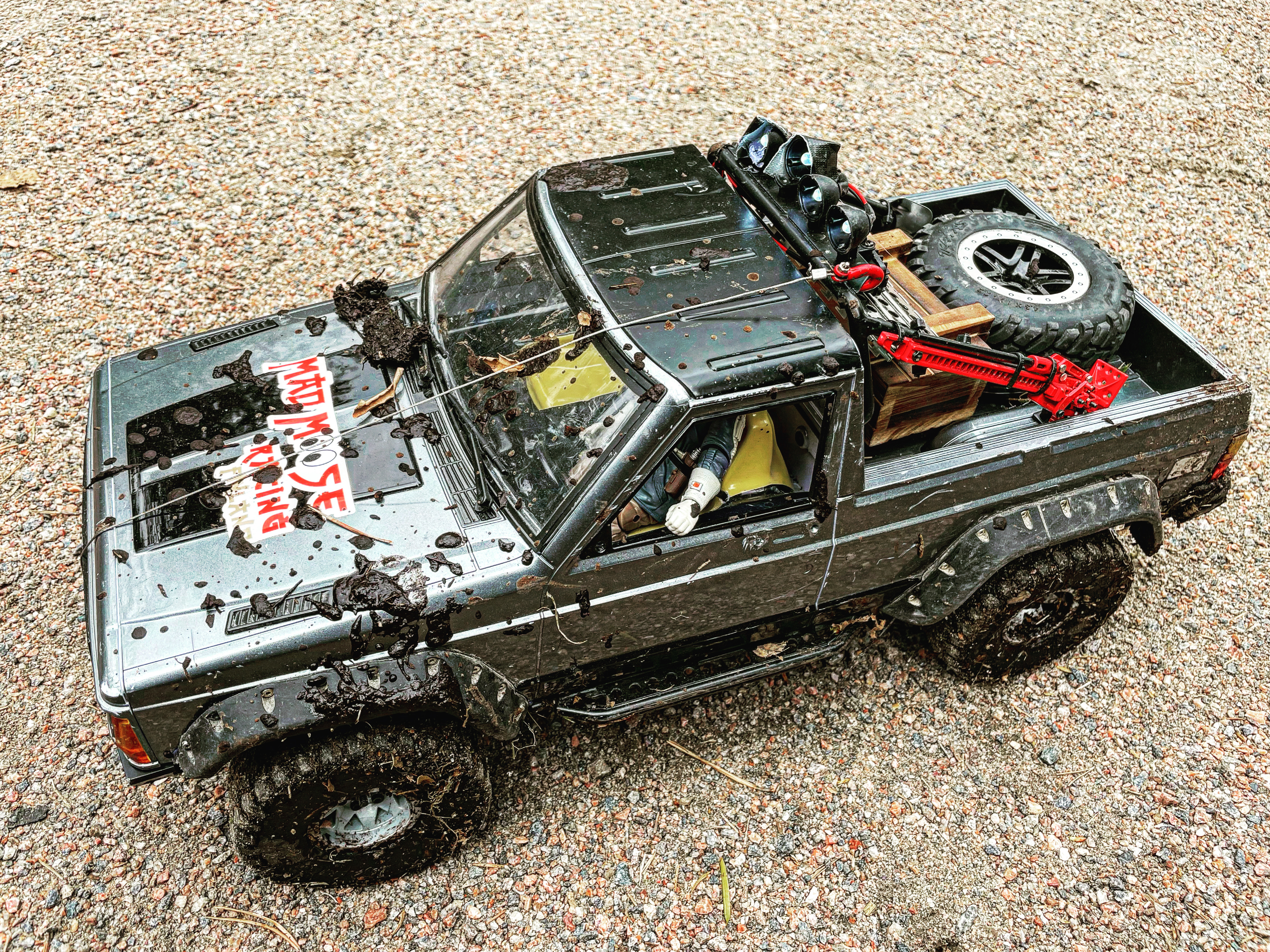

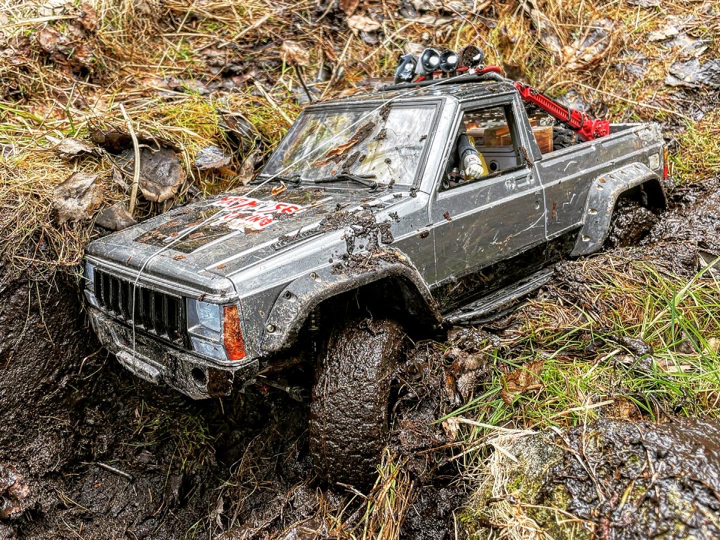

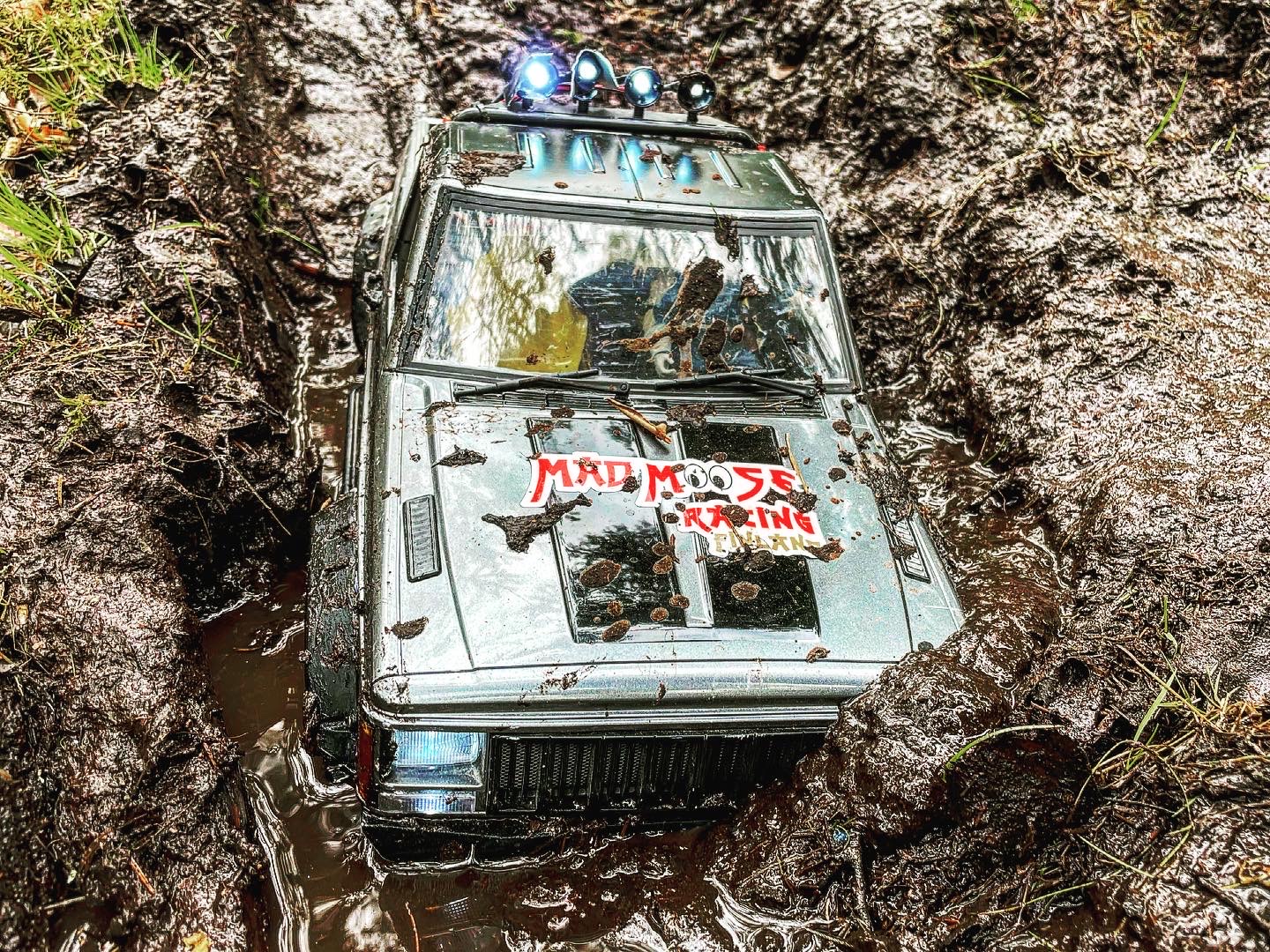

Laitetaanpa vielä muutama kuva lisää kuraleikeistä muutaman viikon takaa.
