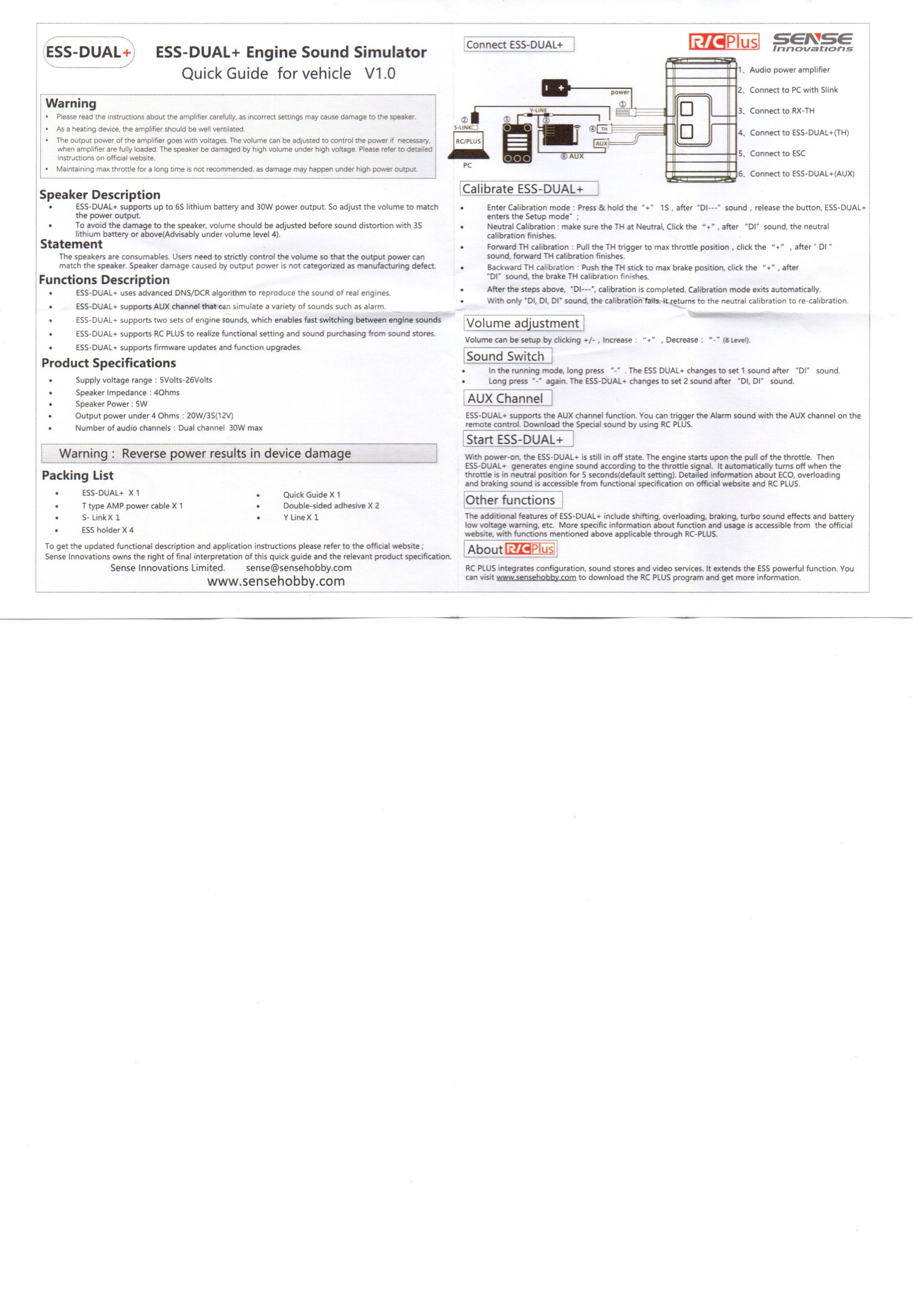

Tuota kytkentäkuvaa, kun katsoo, niin kaikki pitäisi olla oikein?
- img20230319_09114405.jpg (377.38 KiB) Katsottu 5822 kertaa
Re: ESS Dual +
Tuo on tosiaan vähän ehkä sellain mutkat suoraksi ohje.
Ehkä vähän liikaa ohjeen tekijä olettaa että tietyt asiat olisi selvillä. Mutta ei sillä periaatteella oikein kattavaa ohjetta saa.
Mulla on savukone johon ei ollut vaivauduttu laittaa minkäänlaista ohjeita. Ja useampi pinni ja kytkimiä ja muuta mutta mistään mitään tietoa 😝😝🤯
Jos haluat niin voin ihan mielenkiinnosta ja ilmaiseksi tutkia sen ESS laatikon ja entrata sen kuntoon jos pelastettavissa. Sulle kuluja vain postitukset. Tämmöinen on ihan mielenkiintoinen projekti kokeilla pelastaa.
