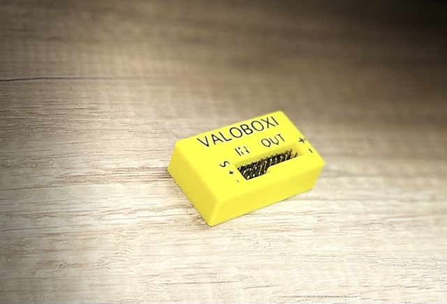

Tein pikkuisena sivuprojektina Scalevalo ohjausboxin.
Nimesin sen ValoBoksiksi... Melko looginen nimi ehkä.?
Suuremmitta puheitta kai voisin pienen ohjekirjasen otteen liittää tähän kuvineen ja itse laatikosta kuva.
Laatikko itsessään on mitoiltaan 50 x 30 x 16mm ja painaa 16g.
Valoboxi by Temmes

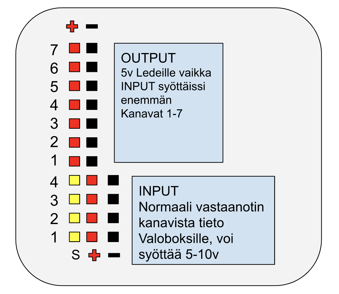

Valoboksi on scale autolle soveltuva valojen ohjaus.
Toimintoina on mm:
  • Ohjauskanavasta saatavan tiedon mukaan suuntavilkut
  • Kaasukanavasta saatavan tiedon mukaan toimiva jarruvalo
  • Kaasukanavasta saatavan tiedon mukaan toimiva peruutusvalo
  • Ylimääräisillä kanavilla ohjattavat työvalot tai kivivalot tms
    2kpl ohjaus ja 3kpl toimintokanavia
Suuntavilkkujen toiminta
Ohjauskanavan ollessa keskellä ei vilkuta suuntavilkkuja.
Kun ohjauksesta kääntää hieman sivulle niin sytyttää vilkkumaan sen puolen suuntavilkkuledin. Ja päinvastoin toiselle puolelle.
Jos olet paljon trimmannut ohjausta sivulle, suosittelen oikaisemaan ohjausta muutoin tai ongelmana voi olla jatkuva vilkkuledin toiminta.
Jarruvalon toiminta
Jarruvalo palaa aina kun kaasuvipu on neutraalilla, keskiasennossa.
Kun liikutat kaasuvipua eteen tai taakse, jarruvalo sammuu ja jää palamaan himmeänä. Imitoi ikäänkuin ajovaloa silloin kun jarruvalo ei pala. Eli toiminta on kuten “jenkki jarruvalo”.
Pakkivalon toiminta
Pakkivalo toimii aina kun kaasuvipua käännetään pakin puolelle.
Työvalojen toiminta
Työvaloille on asetettu 2 ohjauskanavaa
  • Toisessa, valoboksin ohjauskanavassa 1, on 3 asentoiselle kytkimelle toiminnot.
    0 (toinen laita) asennossa työvalot valoboksin toimintakanavissa 3 ja 4 sammuksissa
    1 (keski) asennossa työvalo valoboksin kanavassa 3 syttyy
    2 (toinen laita) asennossa työvalo valoboksin kanavassa 4 syttyy
  • Toisessa, valoboksin ohjauskanavassa 4, on 3 asentoiselle kytkimelle toiminnot.
    0 (toinen laita) asennossa työvalot valoboksin toimintakanavassa 5 sammuksissa
    1 (keski) asennossa työvalo valoboksin toimintakanavassa 5 syttyy
    2 (toinen laita) asennossa työvalo valoboksin toimintakanavassa 5 syttyy
Ohjelmaa on mahdollista hieman hienovaraisesti tapauskohtaisesti muokata jos ideoita tai tarpeita tulee..

Niin ja siis tuo on ihan servoliittimillä.
Ei ole tarvetta siis syöttää JST:llä tai muulla erikseen tuohon virtaa. Nappaa vastarilta tulevan jännitteen.
