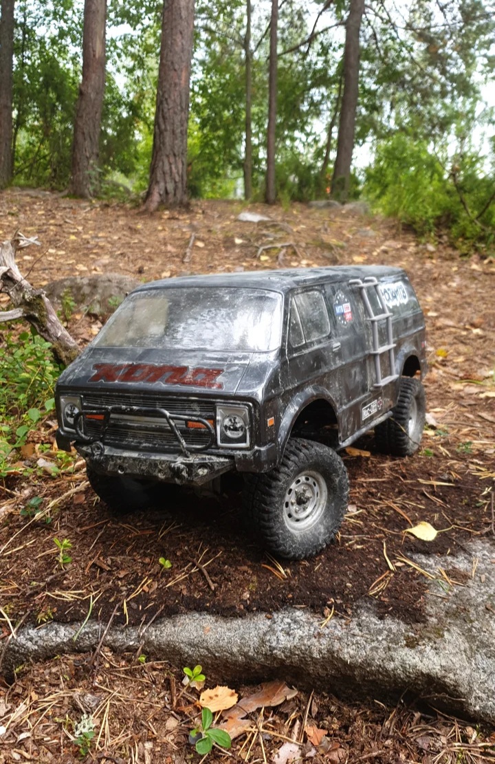

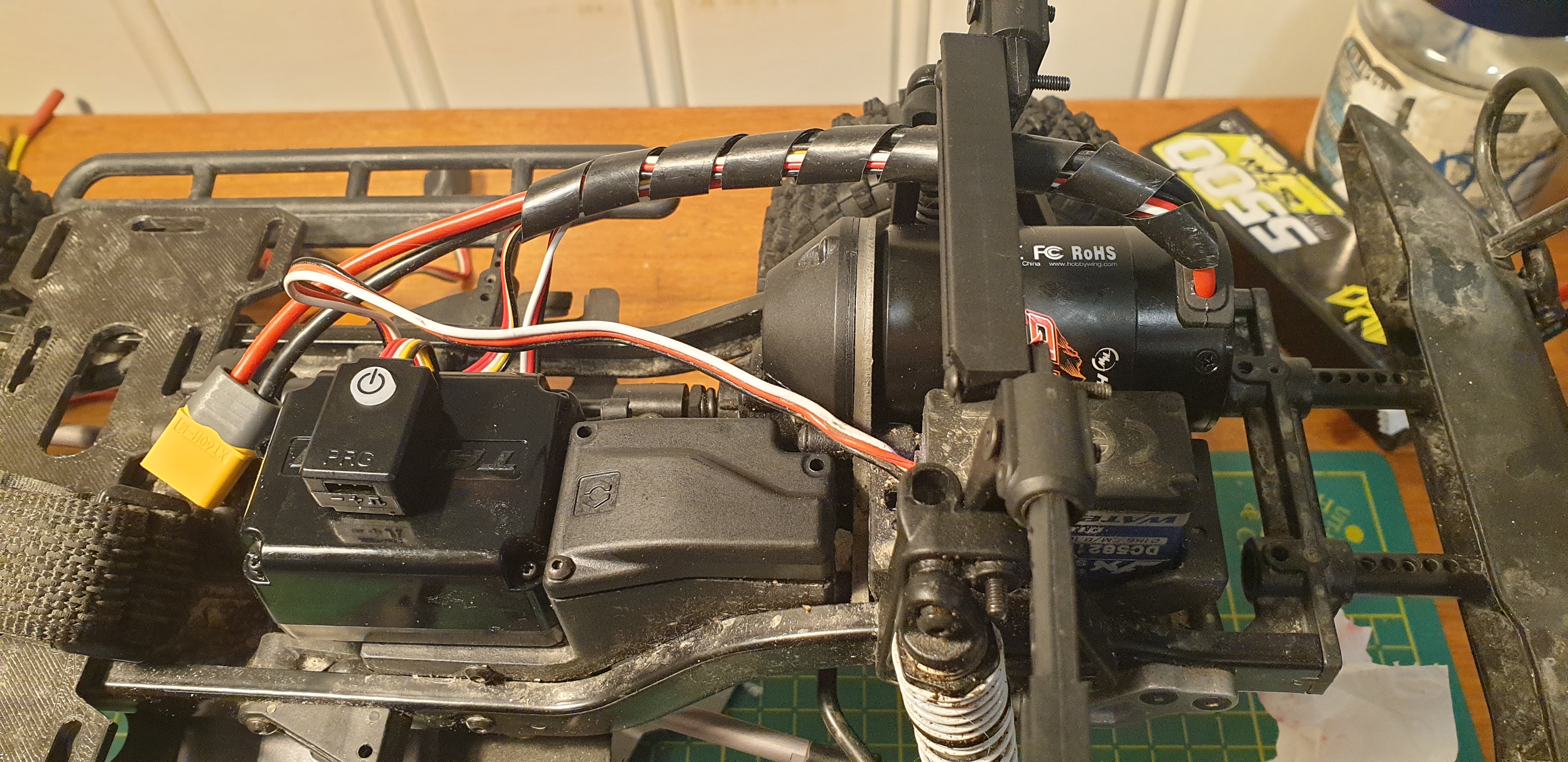

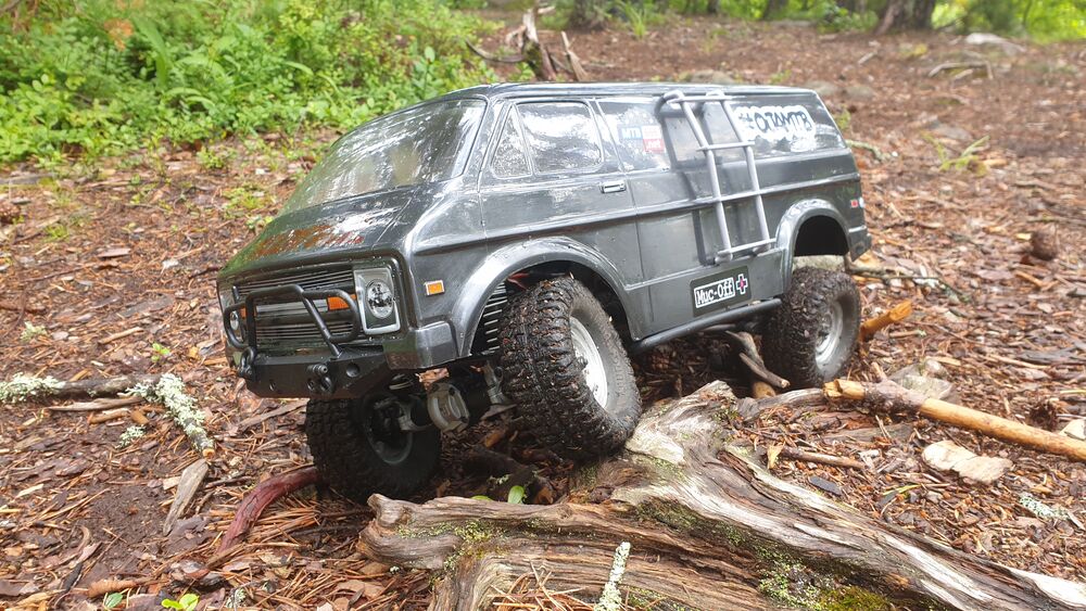

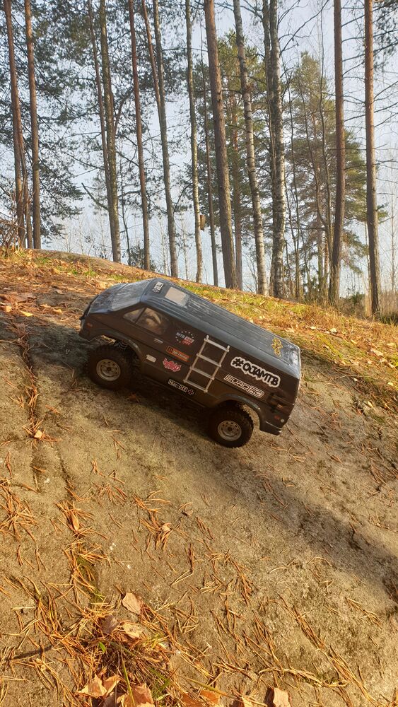

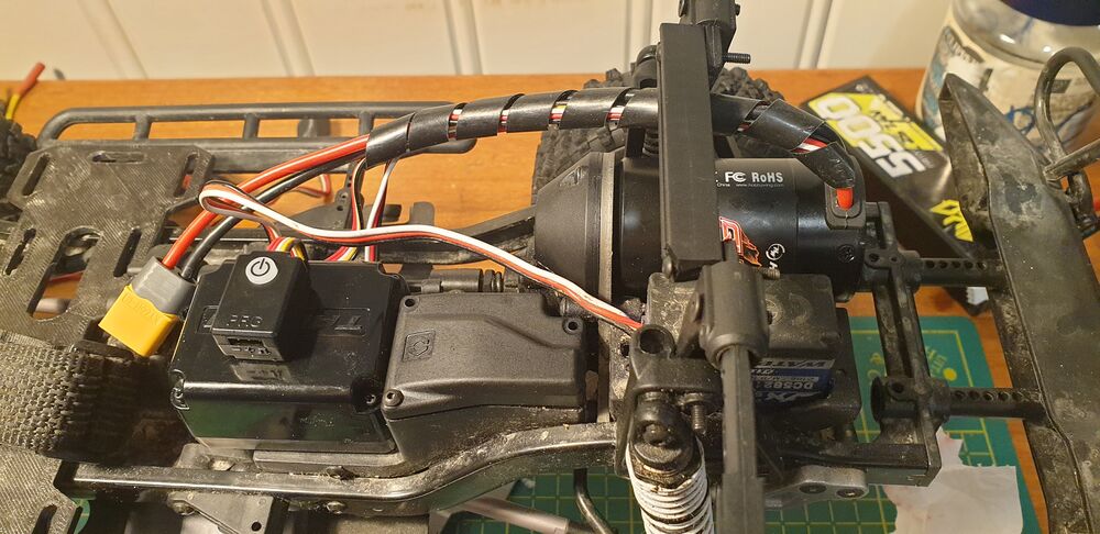

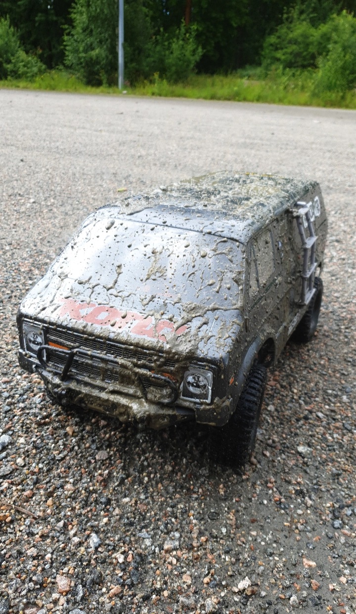

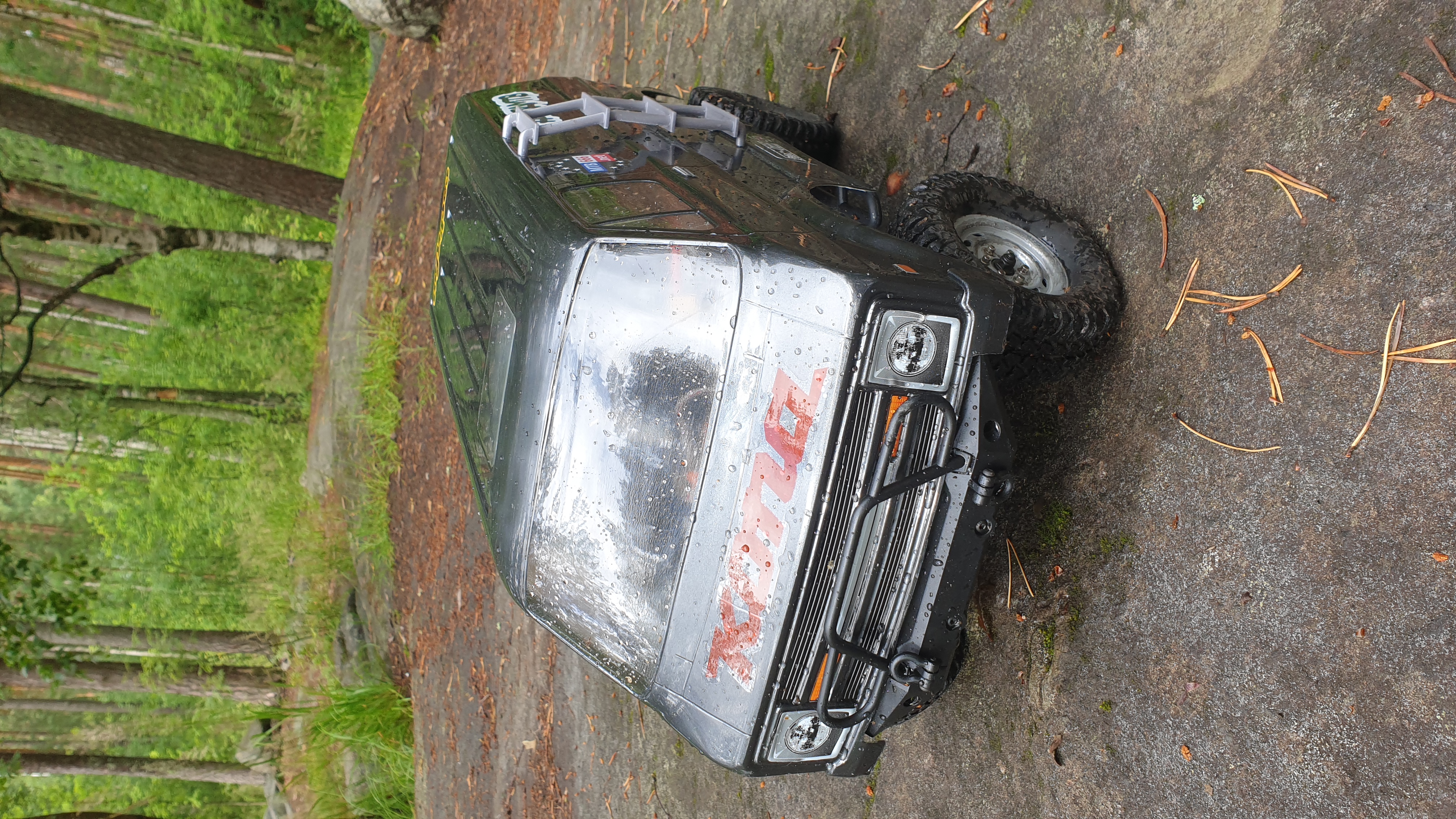

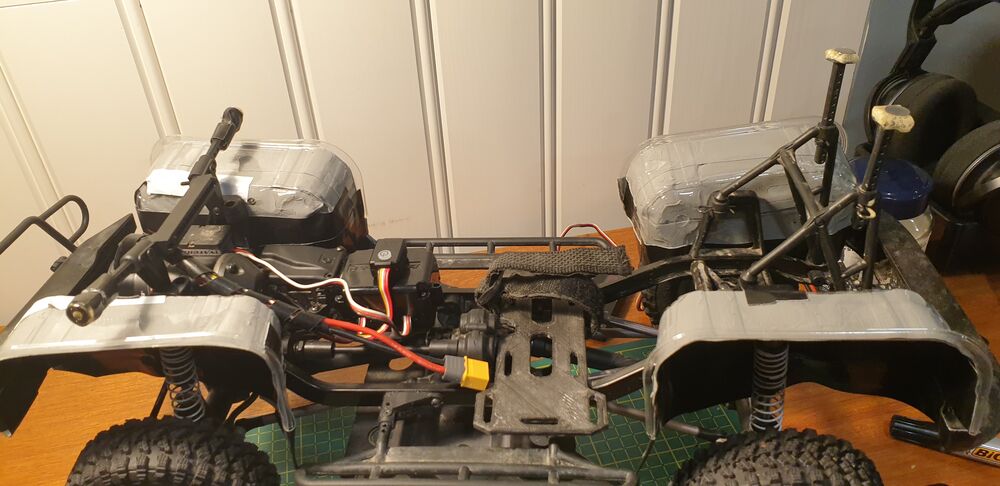

Akun siirto vaikutti hienosti ajotuntumaan ja paransi painopistettä. Yllättävän kykenevä etenijä tämä, vaikka on korkea kori. Alla ajokuvia, korin kiinnitys edestä vieläkin mietinnässä.
Viestit: 1015
Re: Pakuhommia (HPI Venture SBK)
Tuo akkuteline on fiksu alkuperäiseen nähden. Tuli mieleen, että jakiksen etupuolella siitä saisi varmaan vielä paremman ajokokemuksen. Vähän korkeammalle se tulisi johtuen vaihteiston kardaanista. Nopari on helppo sijoittaa pois alta.

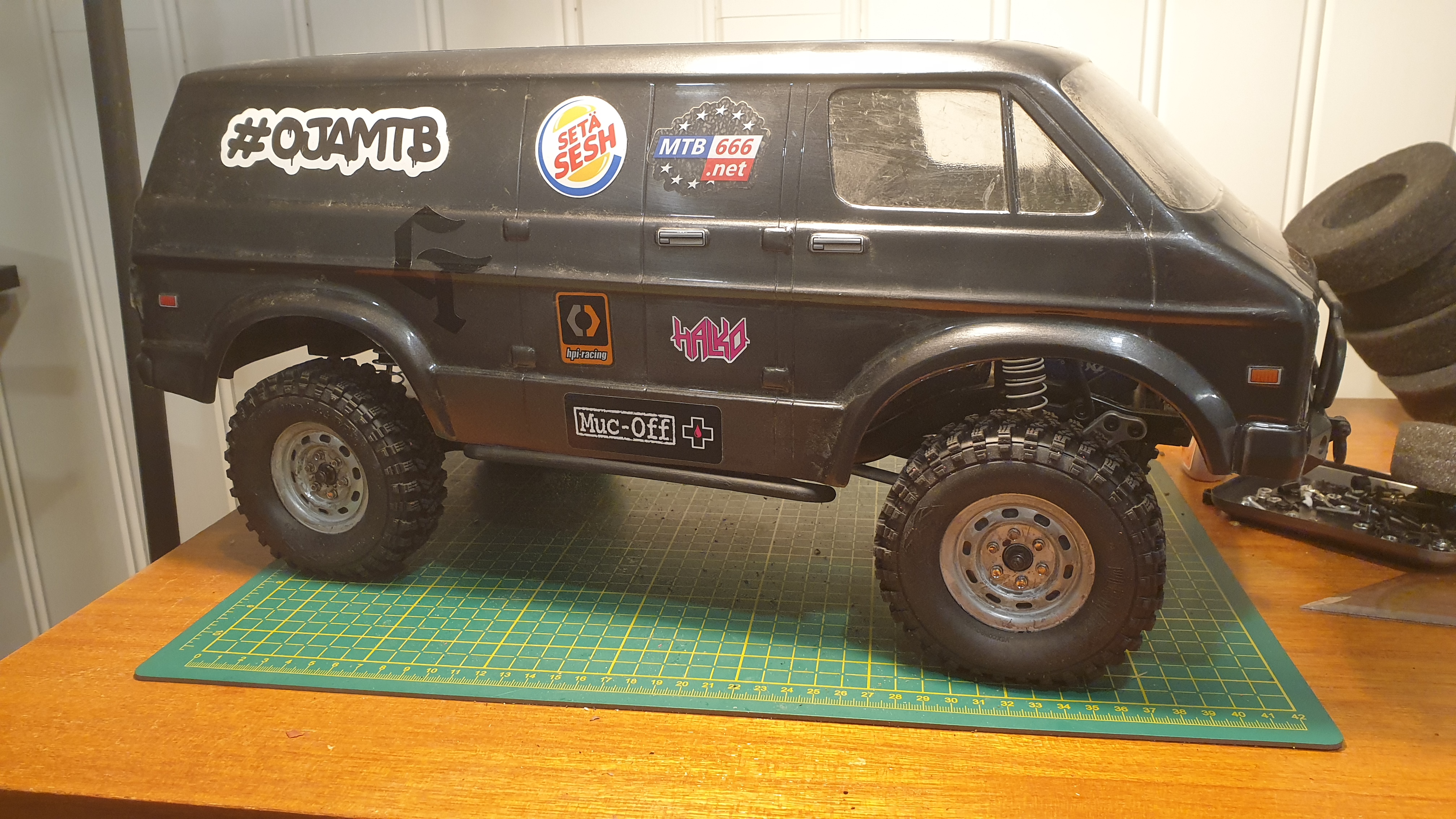

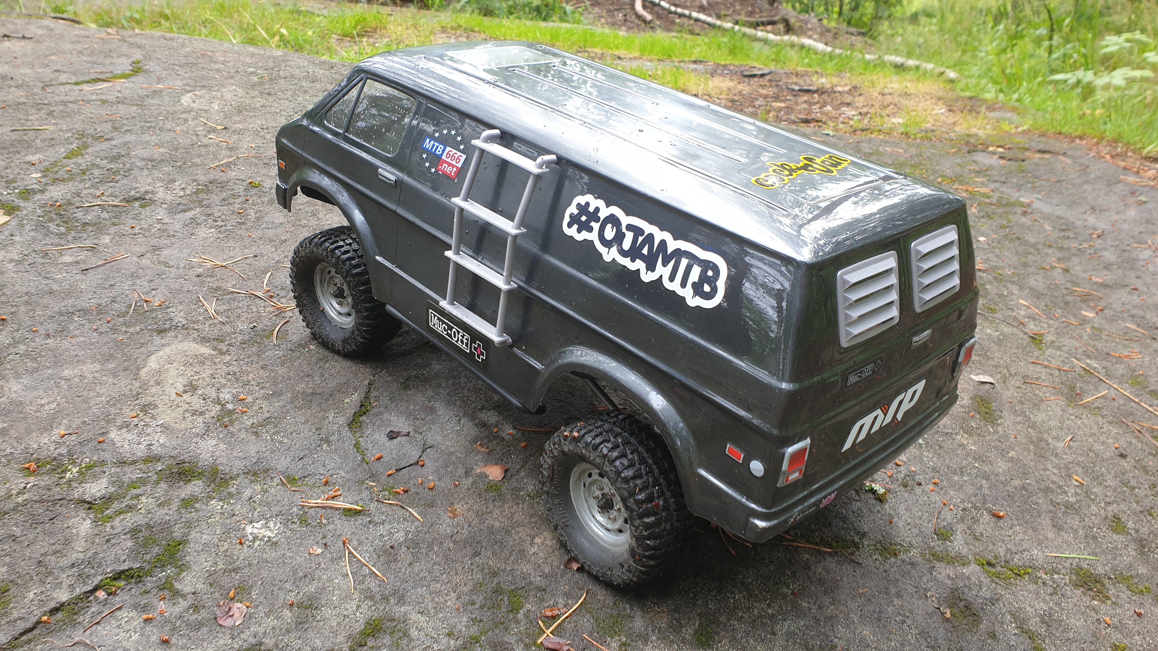

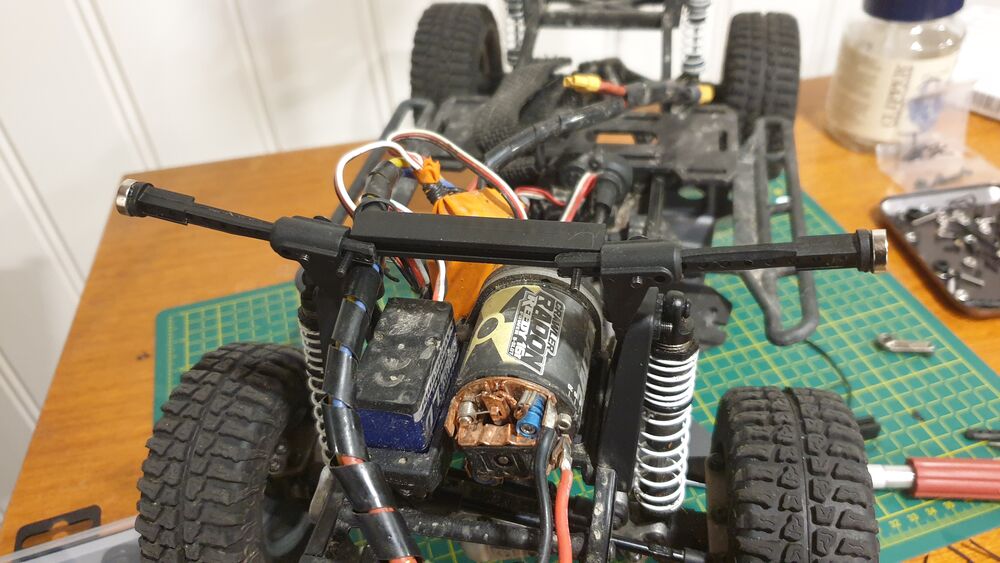

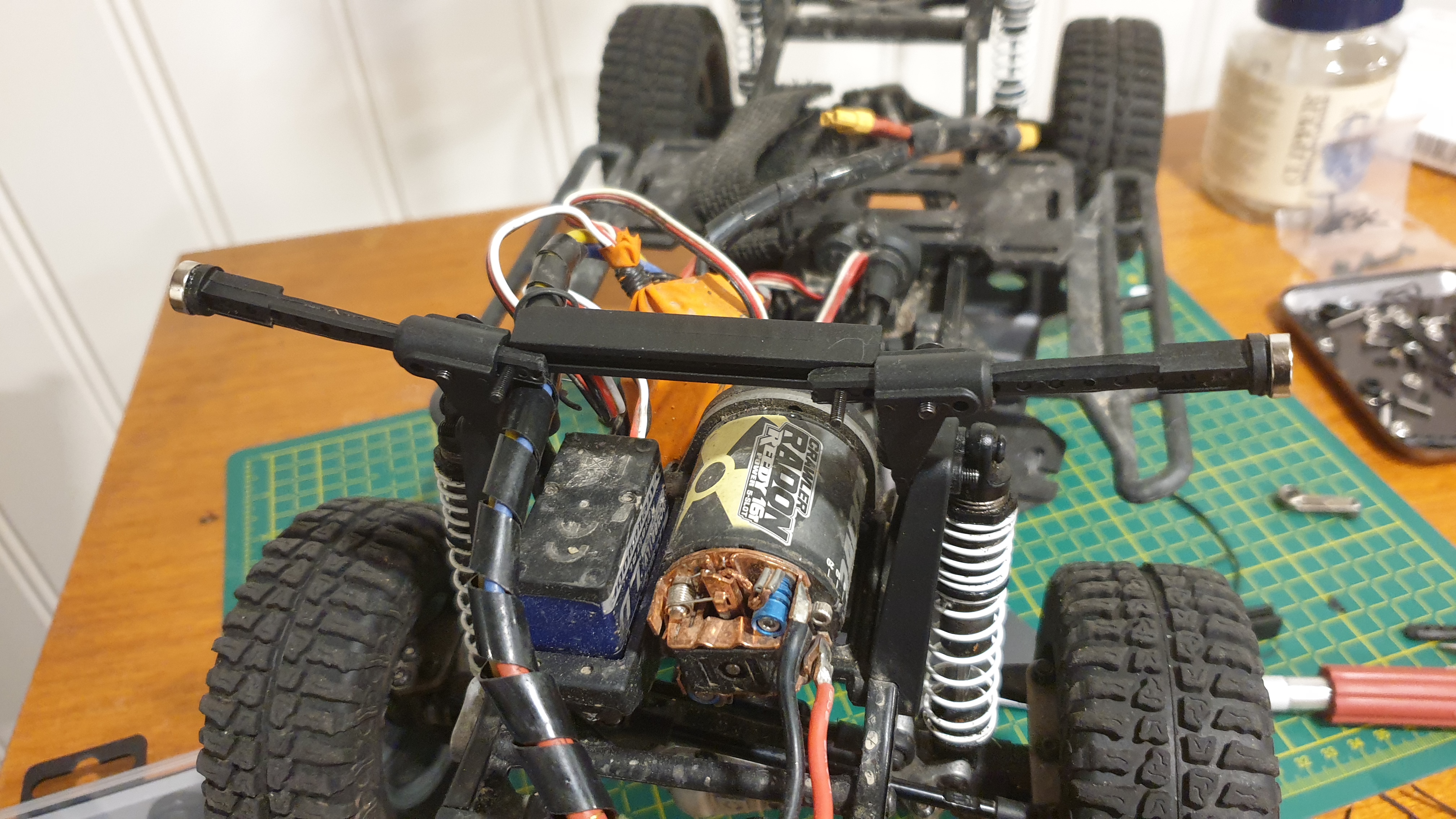

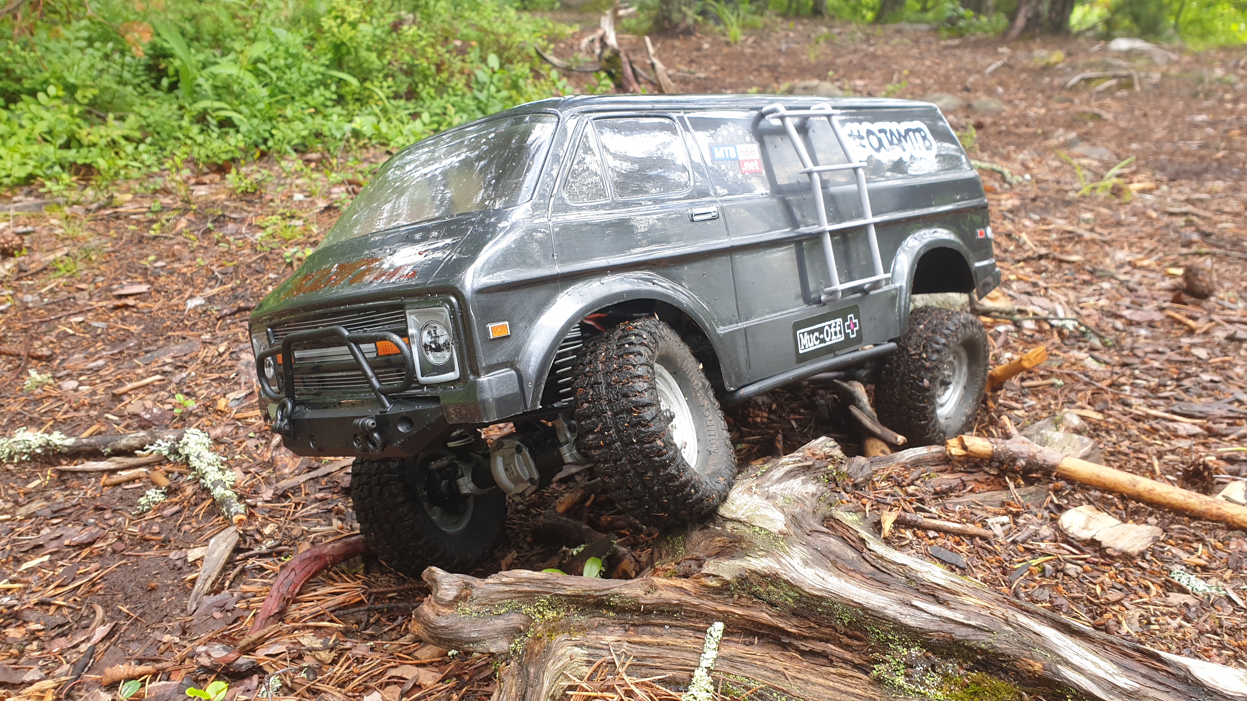

No nyt on väkerrelty sivulle sojottavat magneettikiinnikkeet! Nämä tuntuis jopa toimivan.
Sojotinggg
Sojotinggg
Tekis mieli joku sisusta laittaa, tuon sojottimen päälle voisi saada mahtumaan samantyylisen kuin Kuplassa on missä on vaan pelkkä kuski navasta ylöspäin.

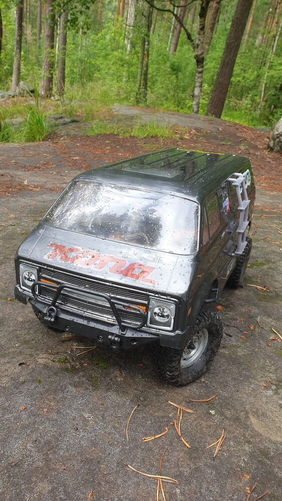

Yks ajokuva vielä viikonlopulta.

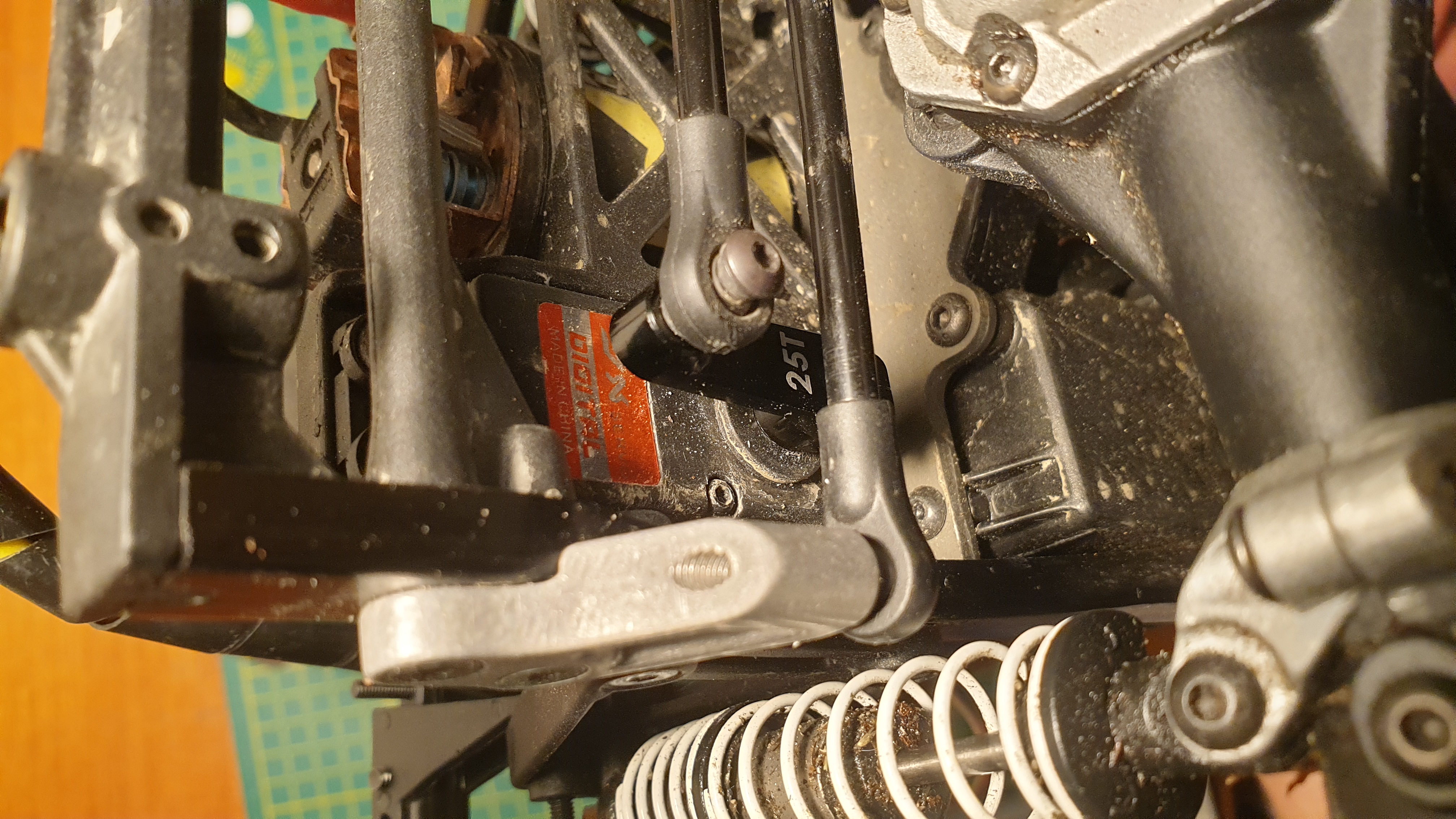

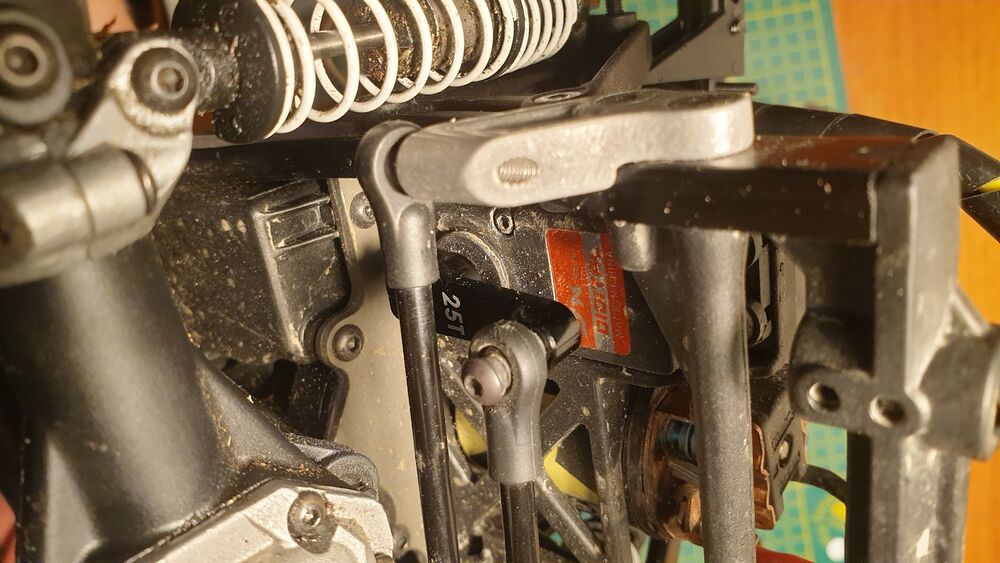

Tässähän on alunperin servosaver jostain syystä. Siihen asiaan tehtiin korjaus juuri.
Ens viikolla vaihtuu moottori RC4WD 45t moottoriin, ja Injoralta on uudet renkaat matkalla. Nekin pitäisi kohta olla jo perillä.

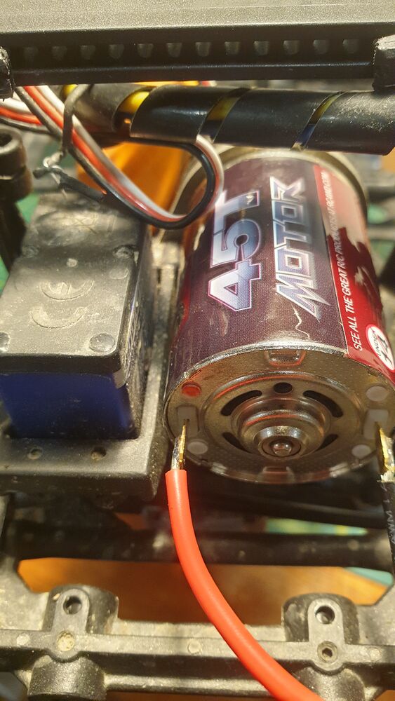

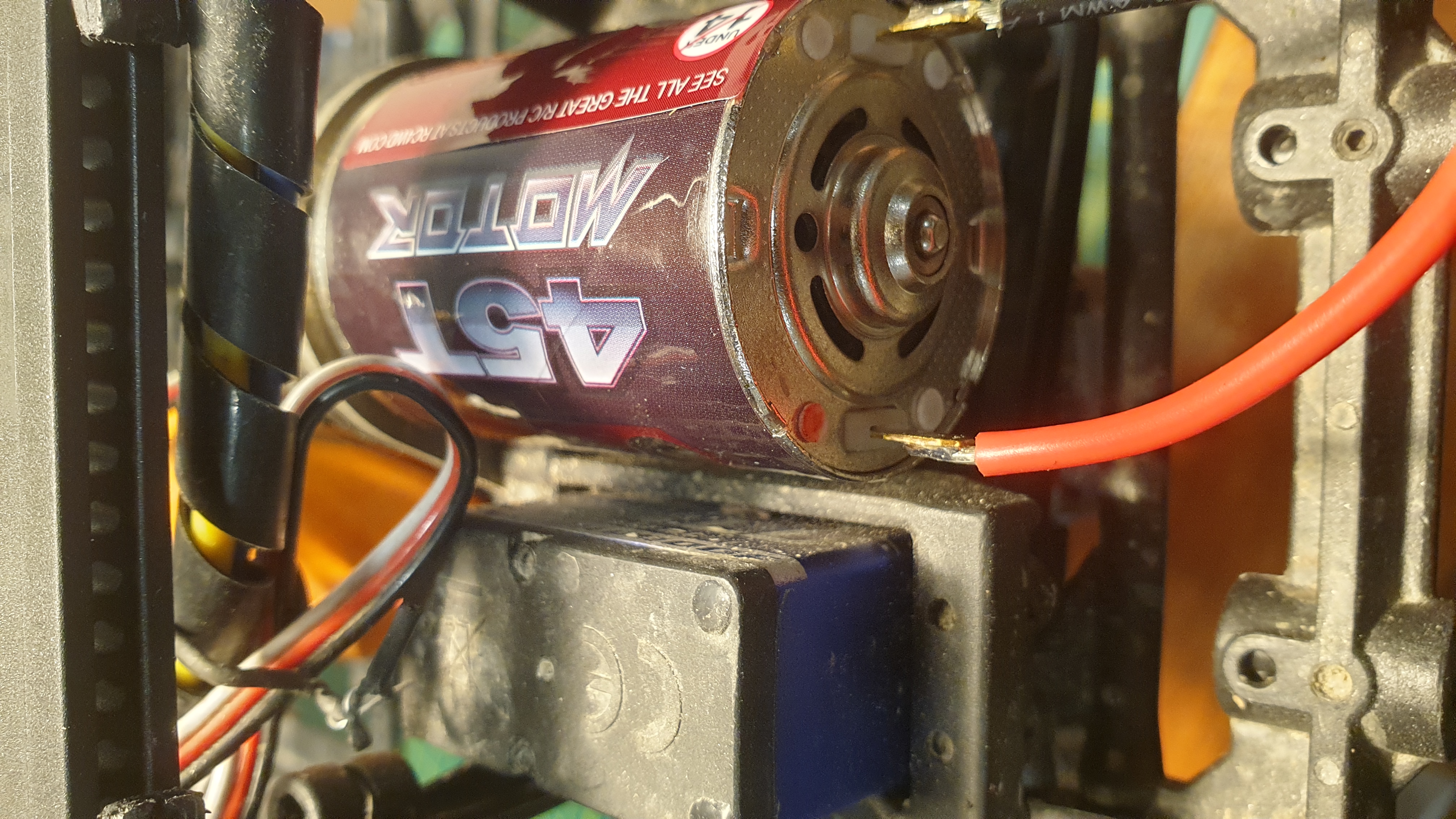

Uus motti löyty foorumilta, RC4WD 45T harjallinen. Wheelspeed kärsi tuon 16t jälkeen, mutta eipä tuo haittaa. Ralliauto on jo postissa tulossa. 😅
Mötör
Mötör

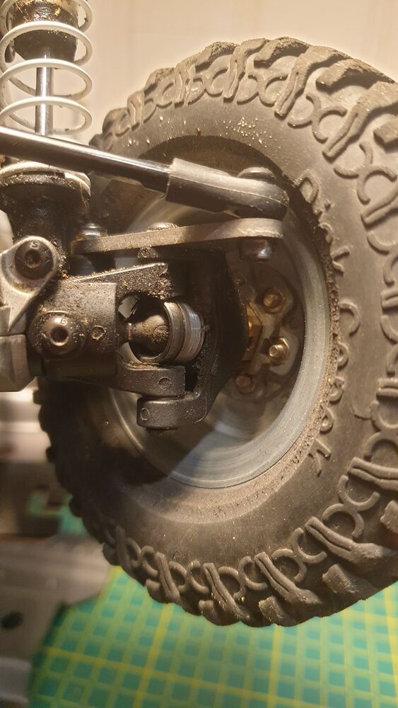

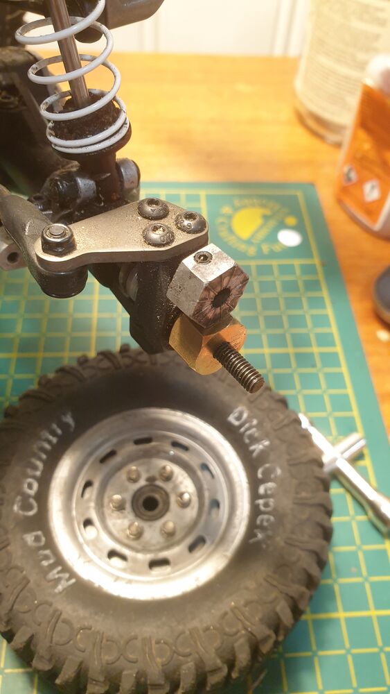

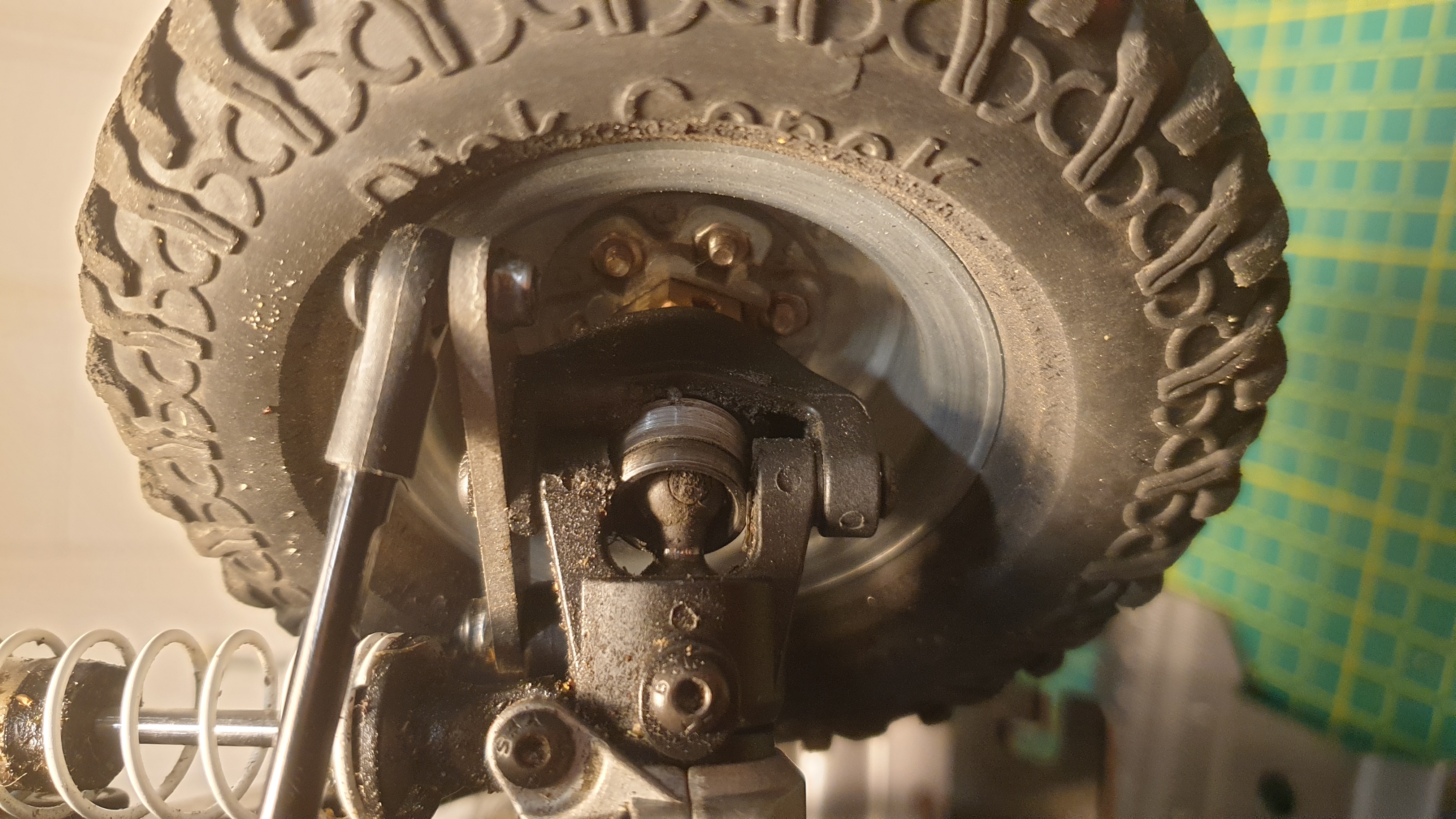

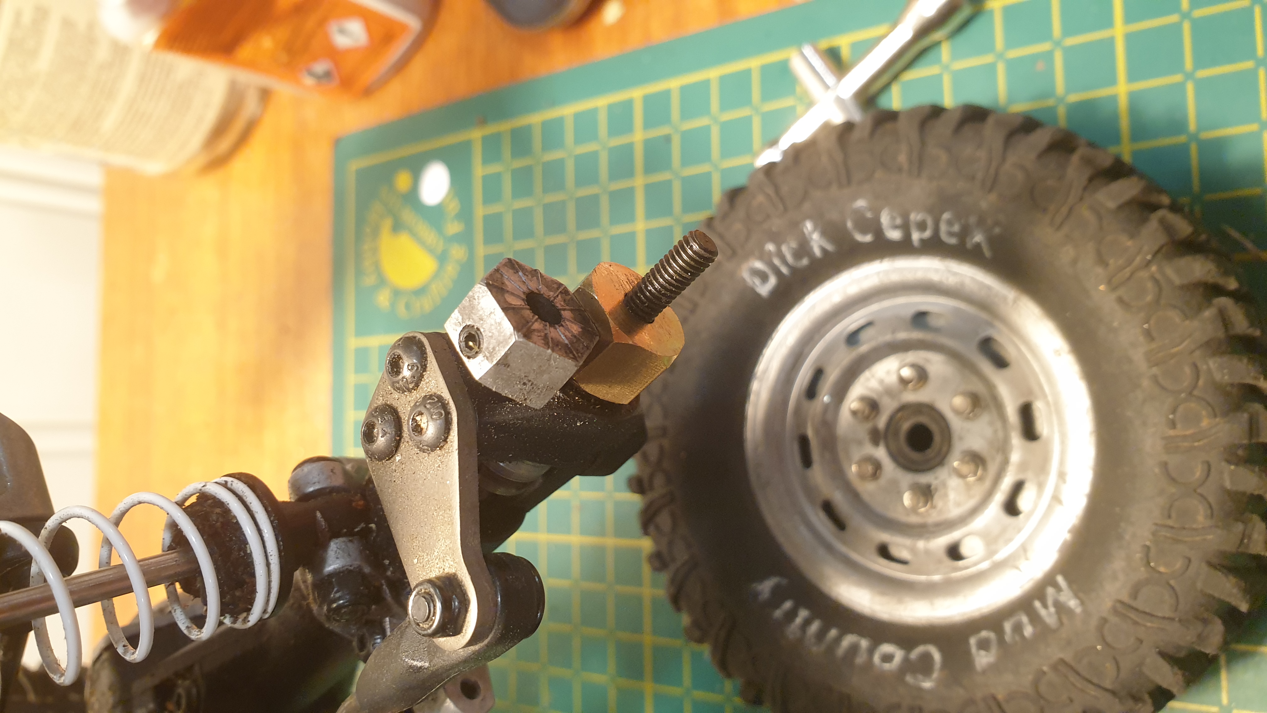

Injoralta tuli 8mm messinkihexit alkuperäisten 5mm tilalle. Ideana saada renkaille lisää tilaa, oli tuo panhardin kiinnike hieronut materiaalia jonkin verran renkaasta kun olin vain ajellut enkä huomannut että se hankaa. Ei onneksi läpi asti ja renkaan rakenne muutenkin tuntuu normaalilta. Uusilla hexeillä ei ota kiinni.
Hinkattu rengas
Hinkattu rengas
Hexhexhex
Hexhexhex

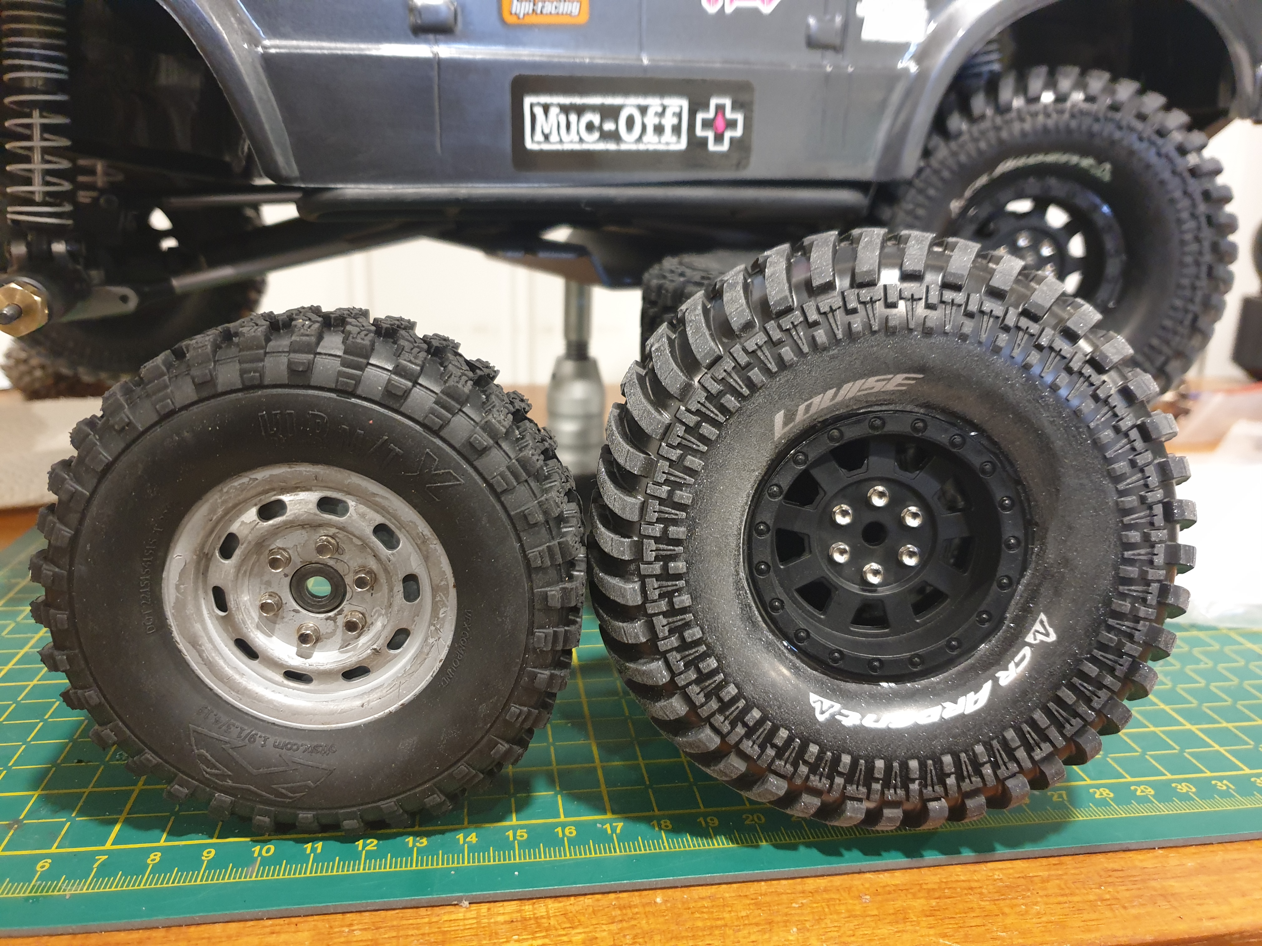

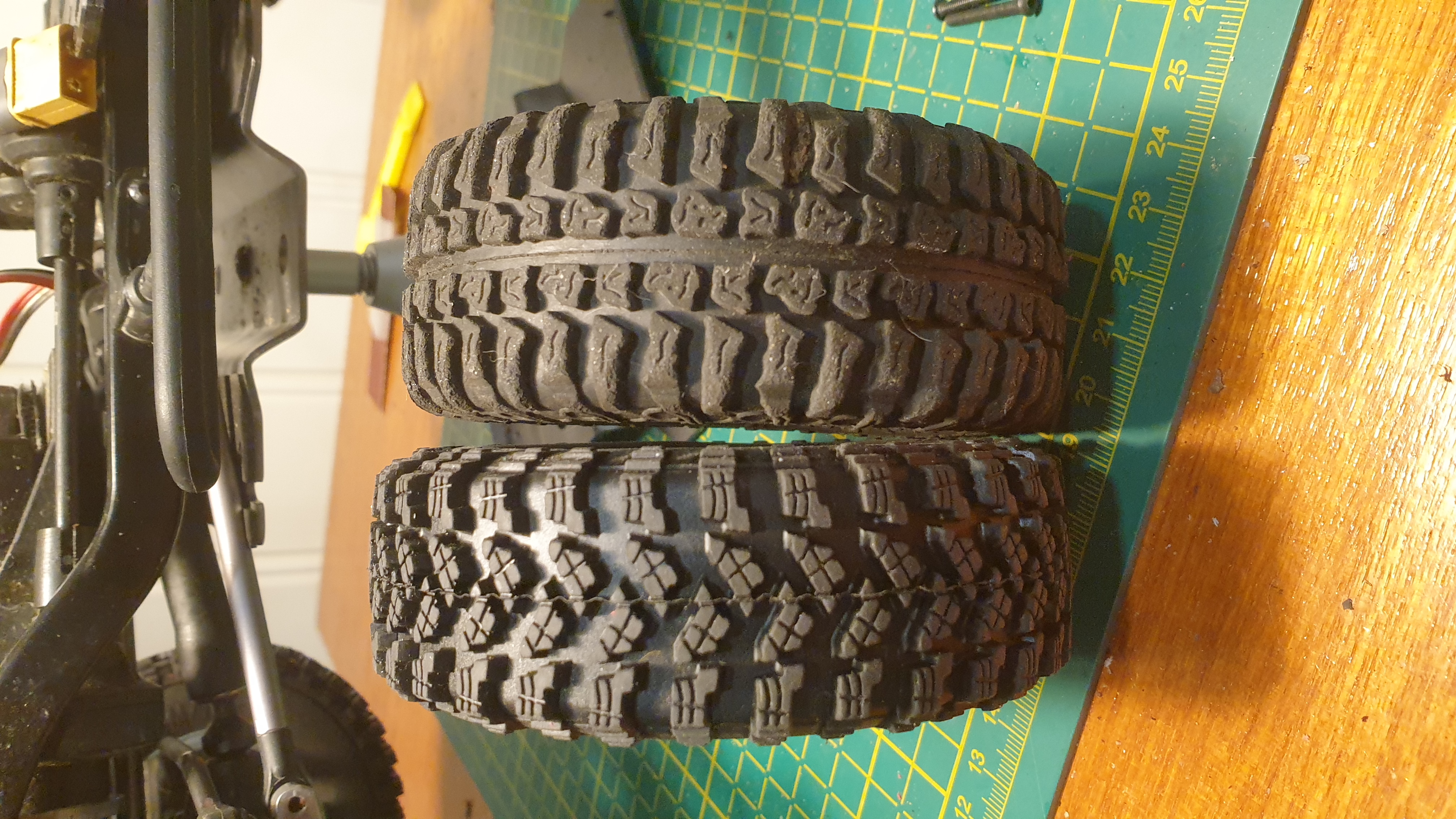

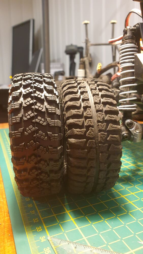

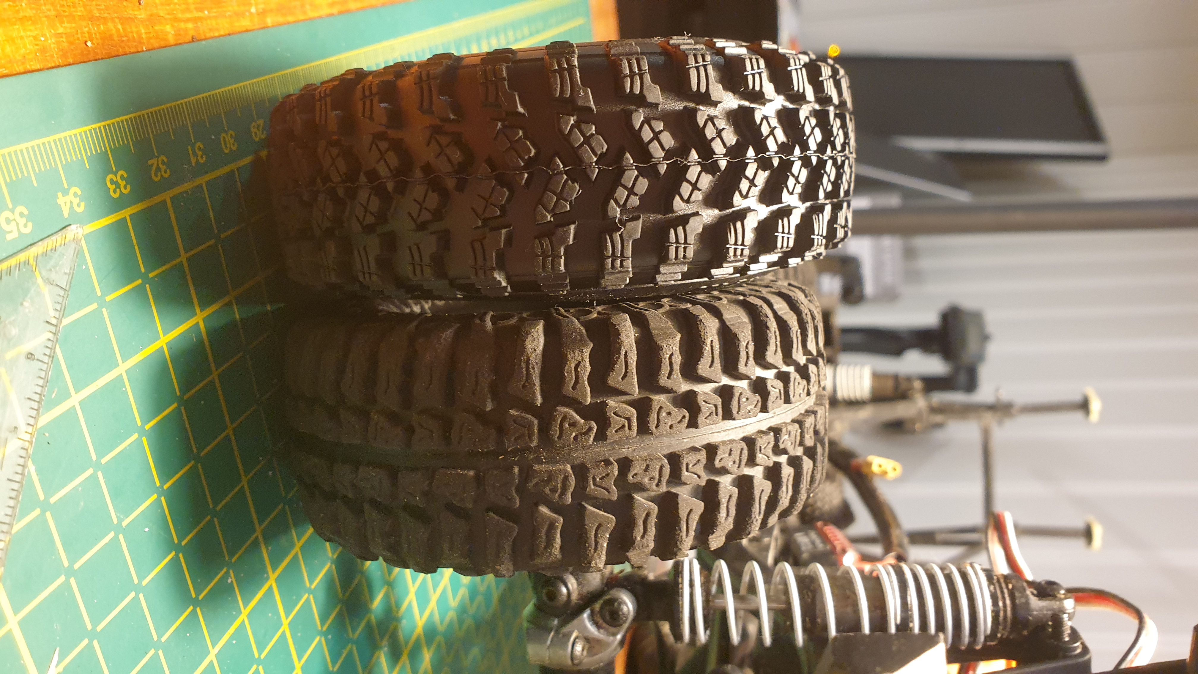

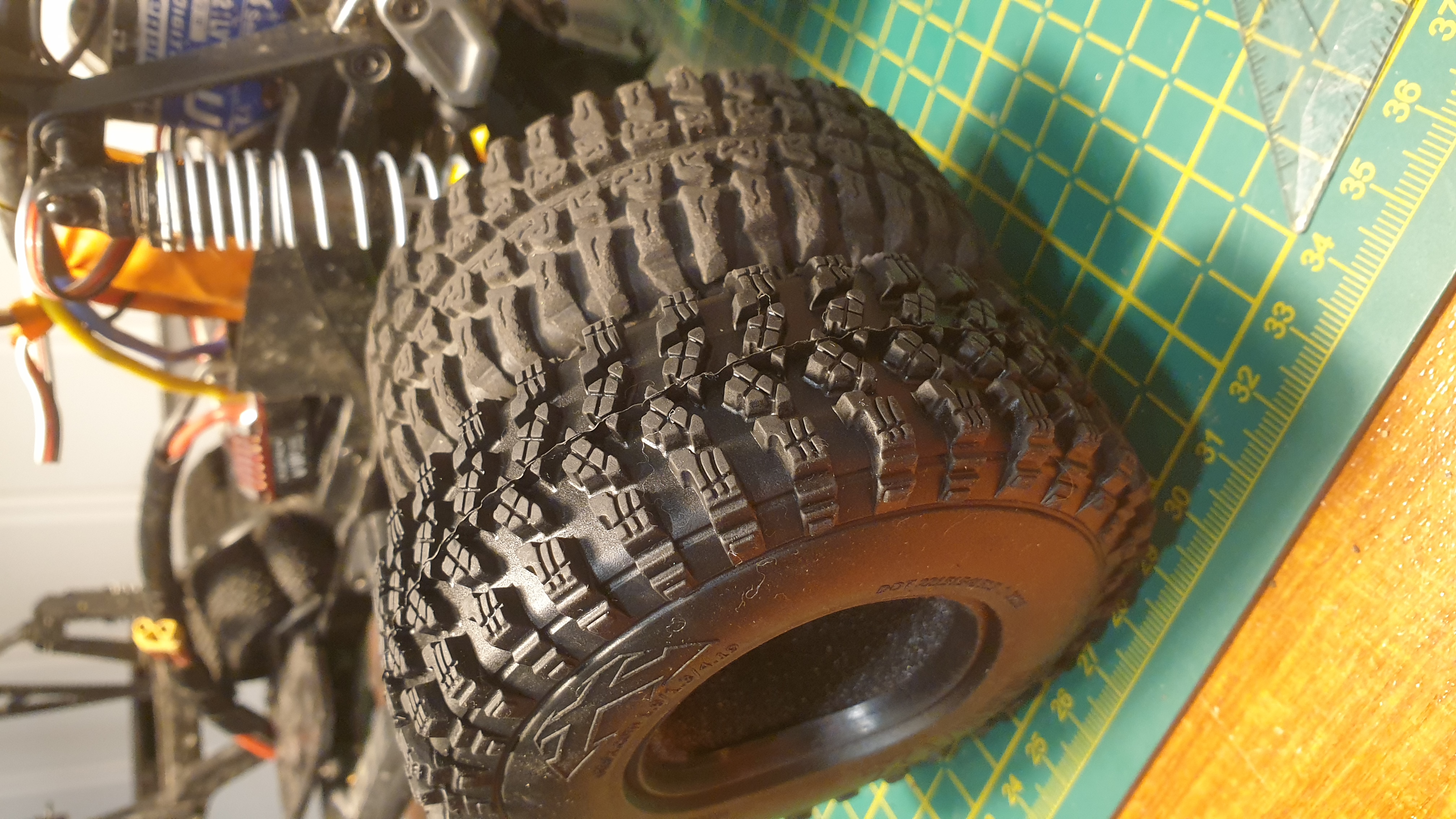

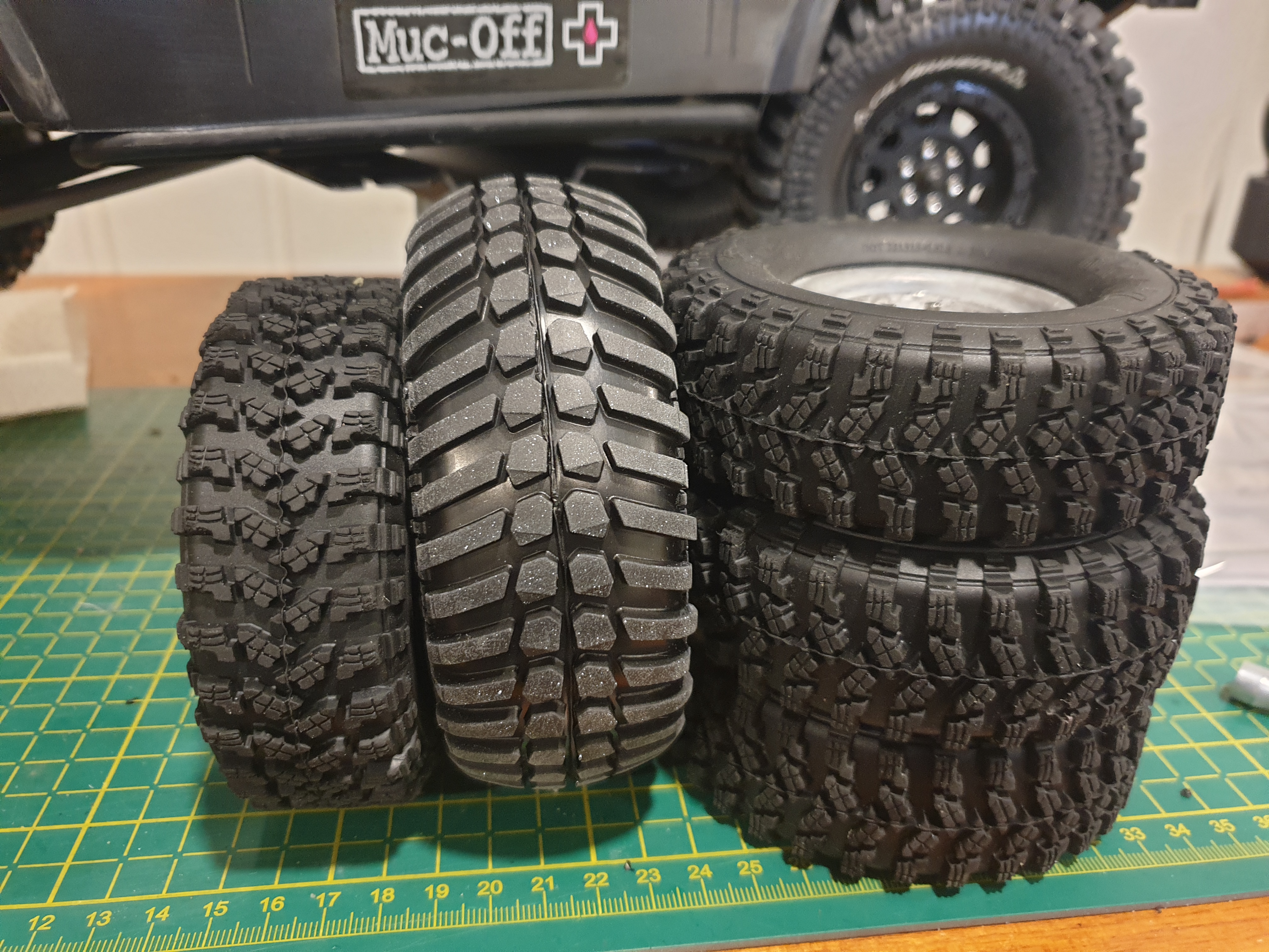

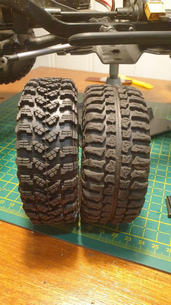

Uudet renkaat tuli myös, Injoran KLR kopiot n. 104mm halkaisijalla. Nämä voisi kyllä heittää alle, kivan pehmeä seos ja inasen syvempi kuvio kuin kiina-dickeissä.

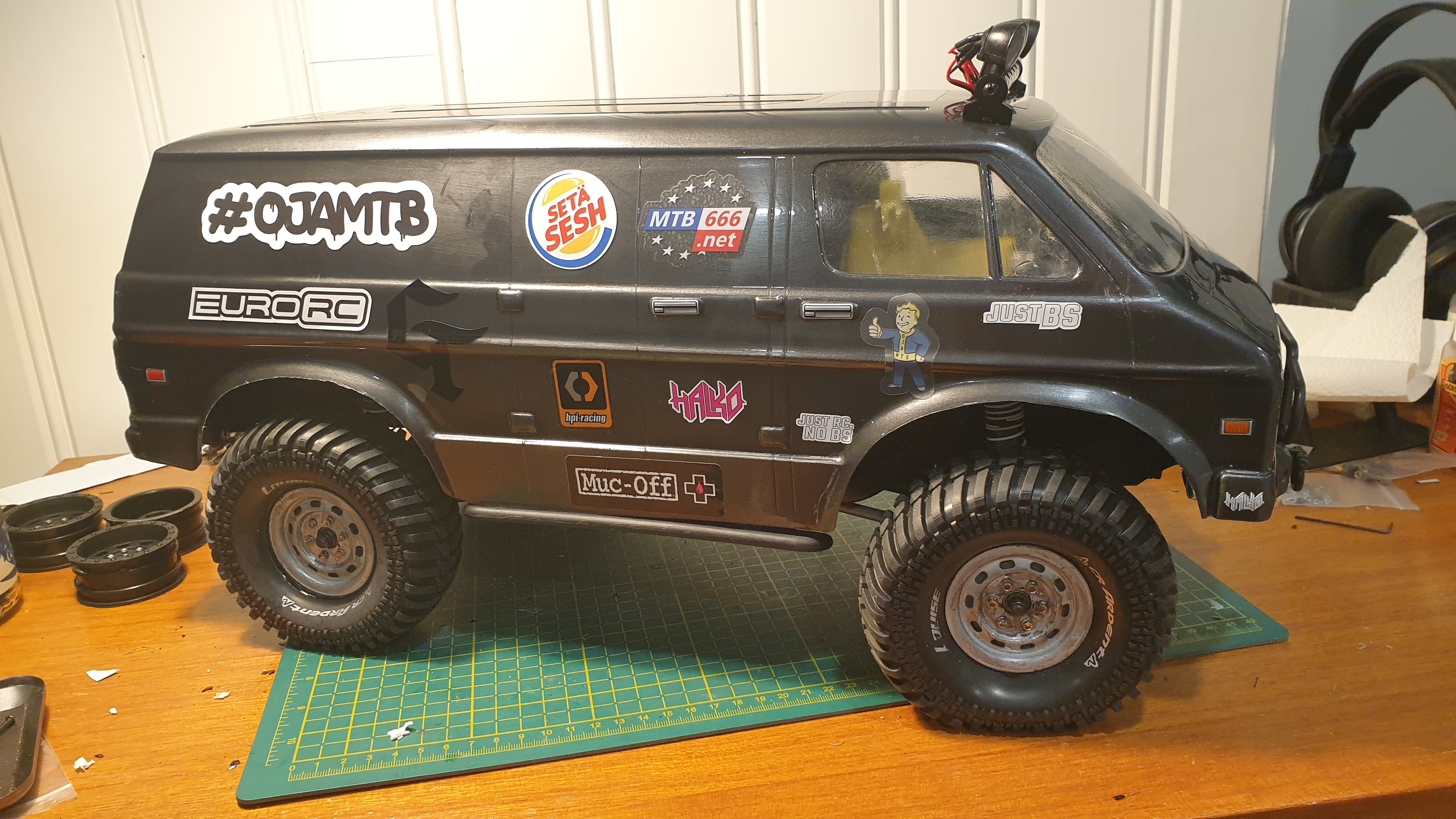

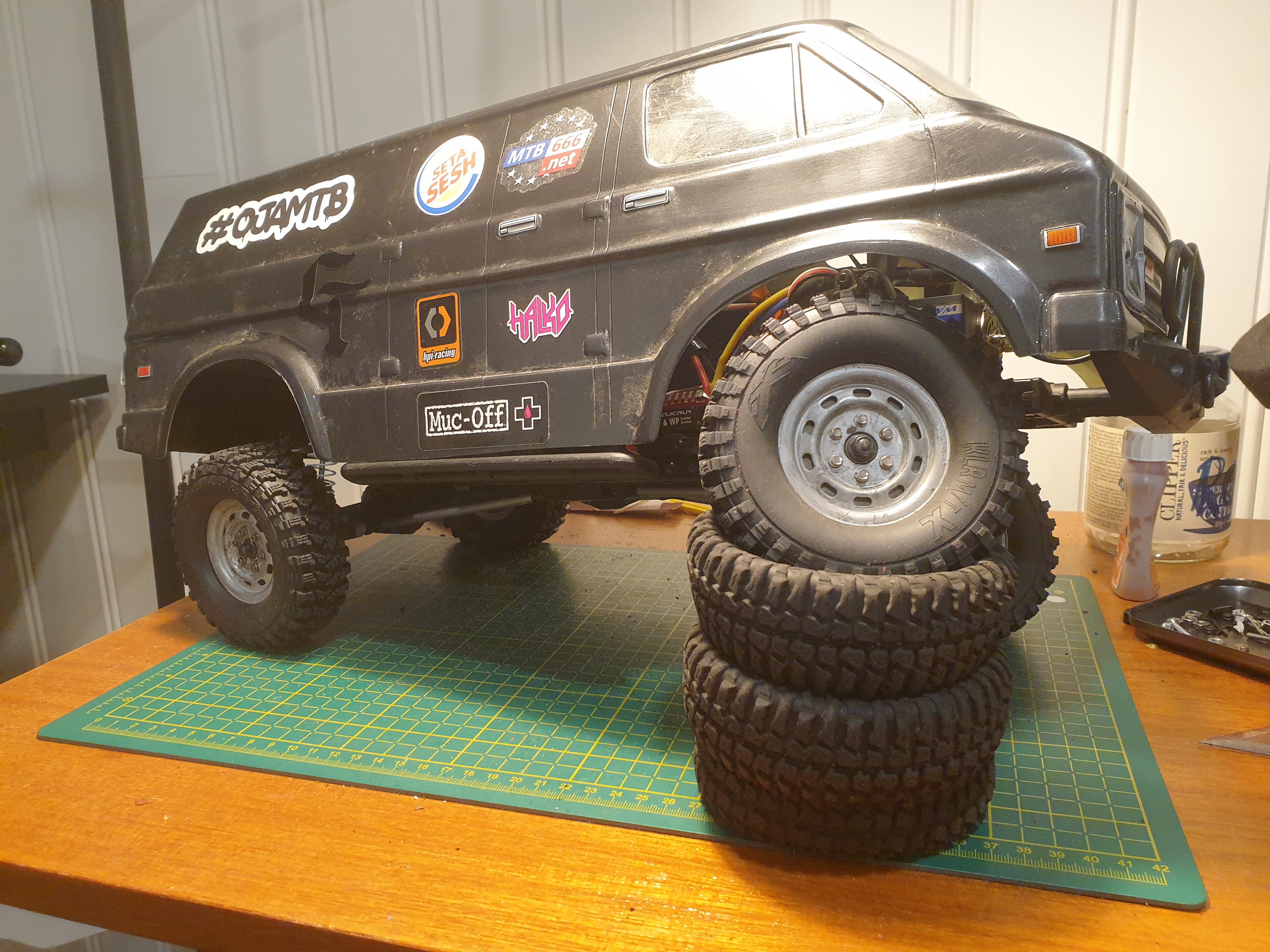

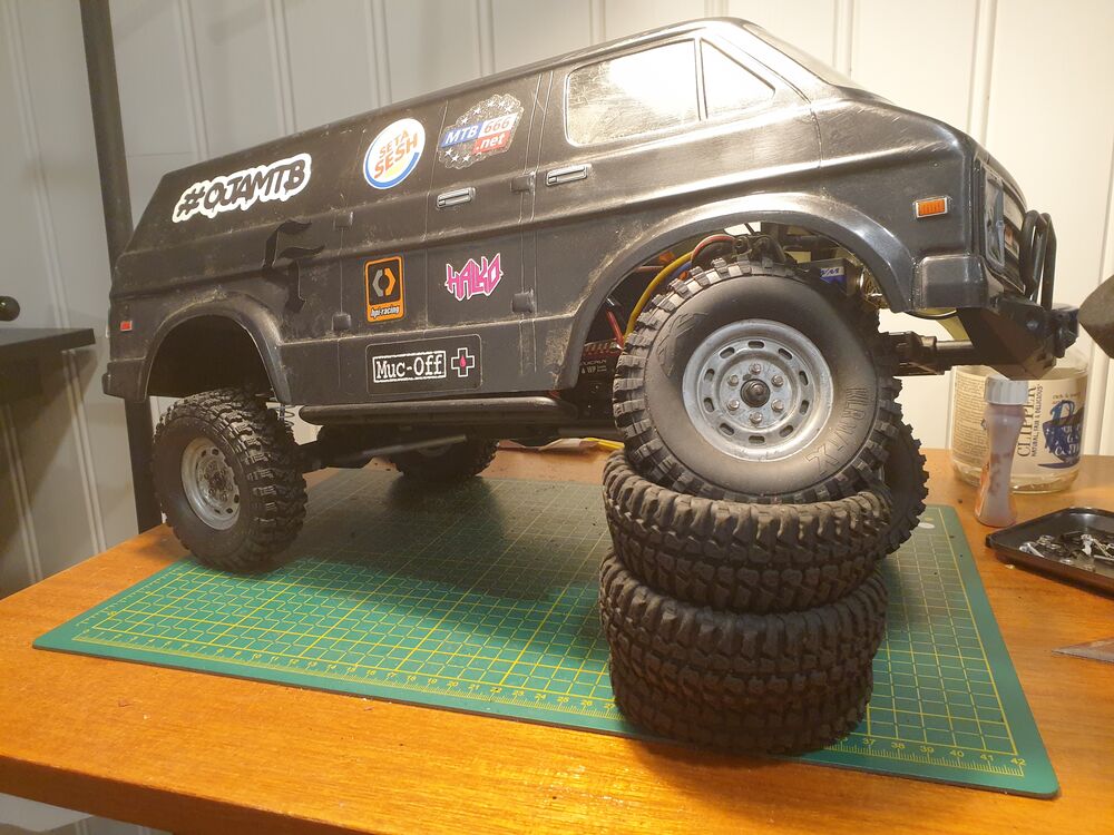

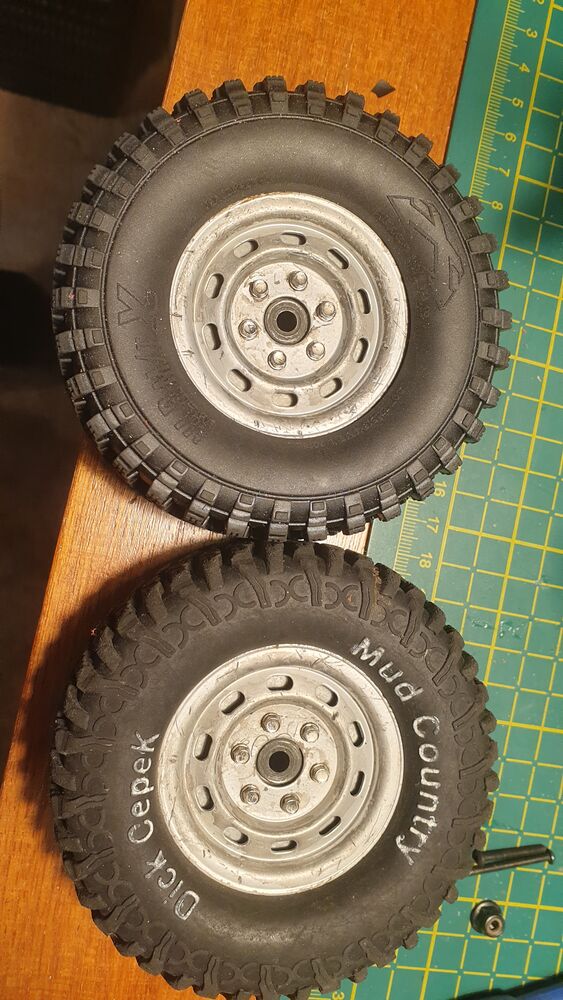

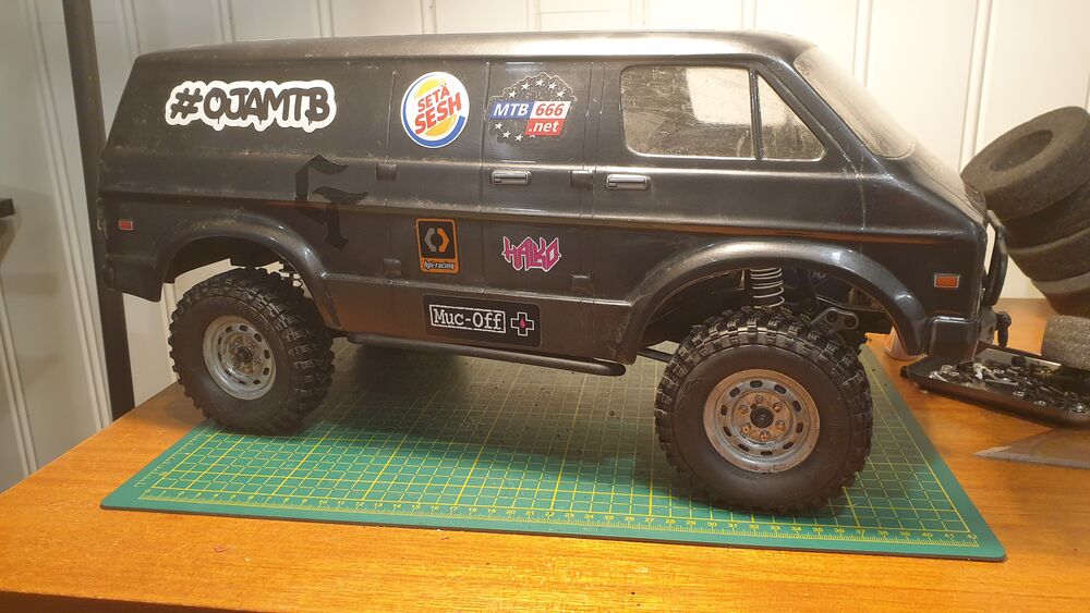

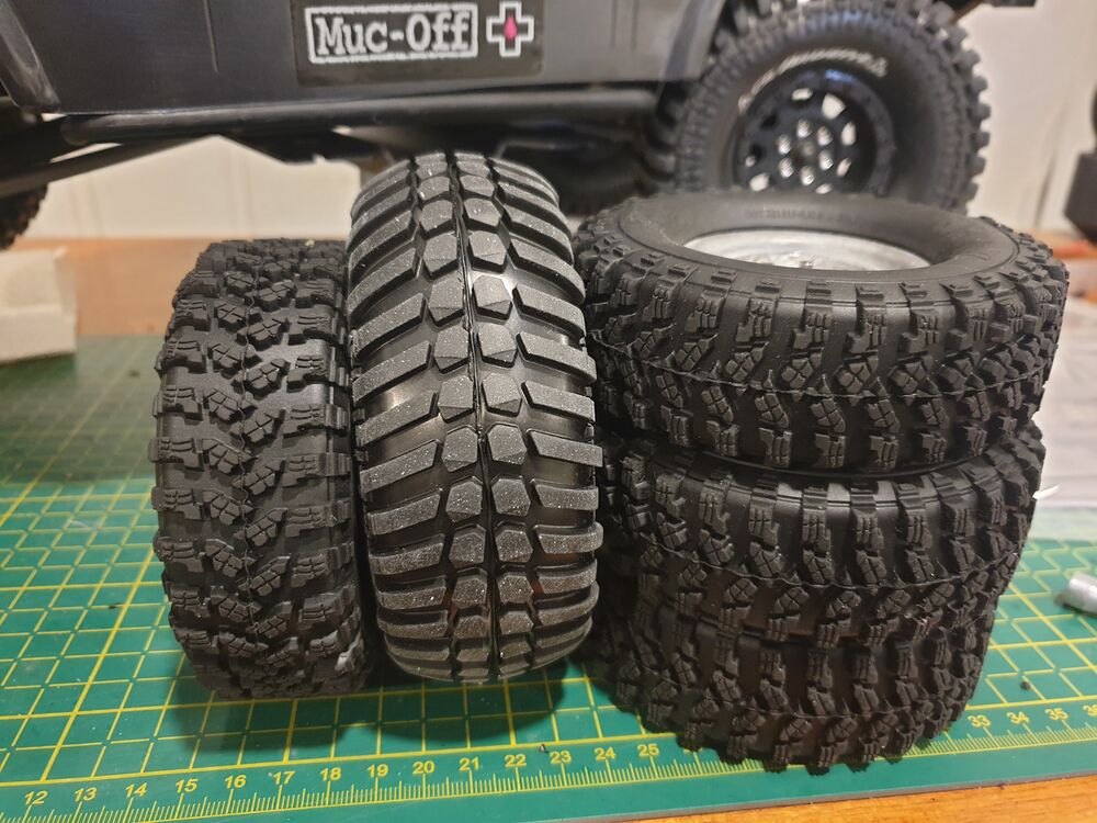

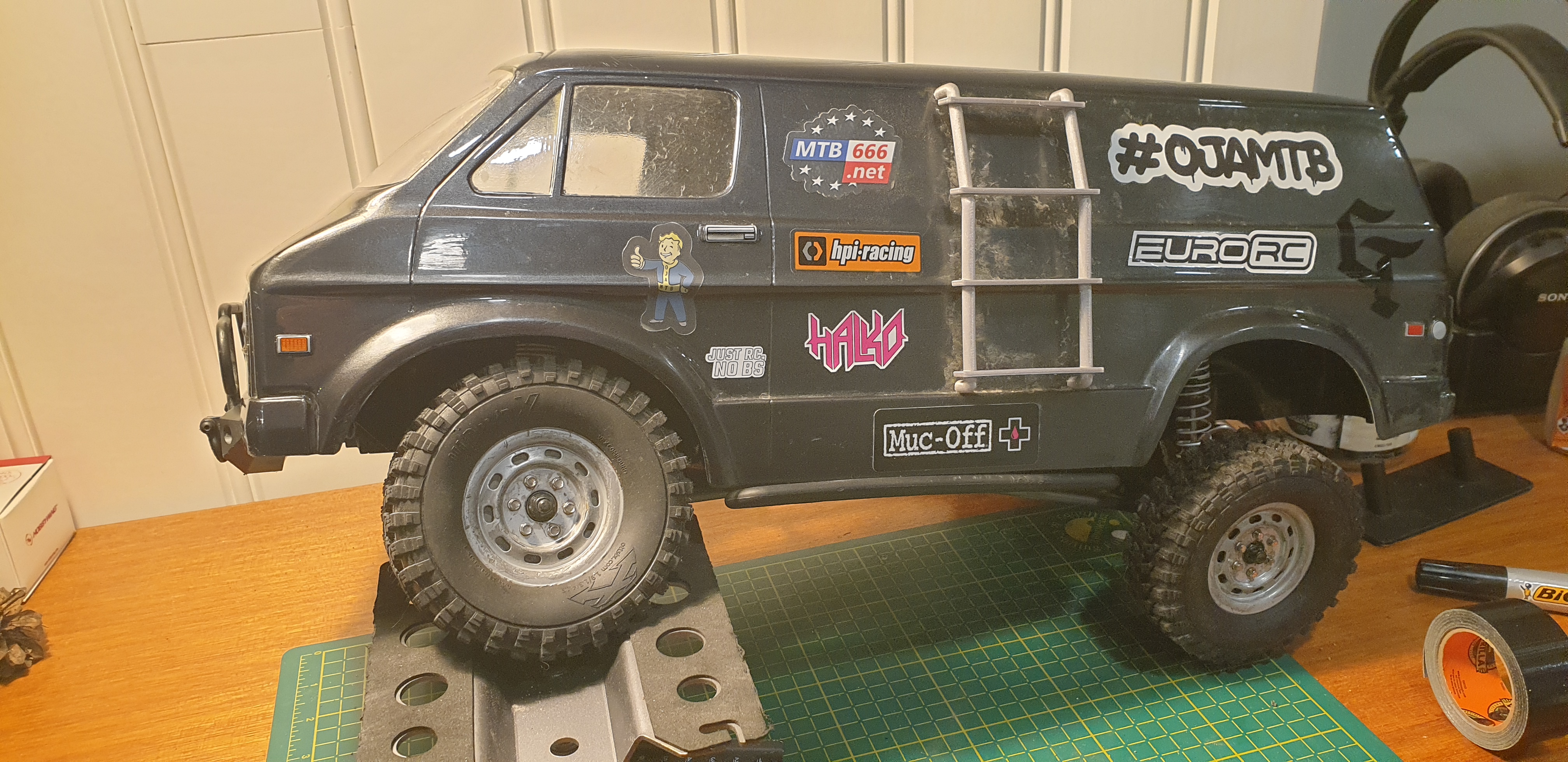

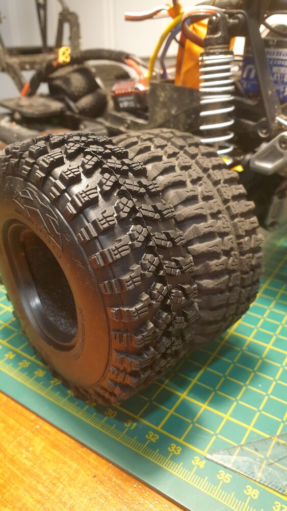

Laitoin nyt sittenkin jo uudet renkaat alle. Pistin samat pilatesfoamit ku dickeissä, tuntuis olevan näihin sopivammat. Dickeihin ne oli ehkä hivenen liian isot, nyt jää renkaalle "löysää" sopivasti.
Vertailukuvat vanteella

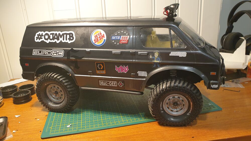

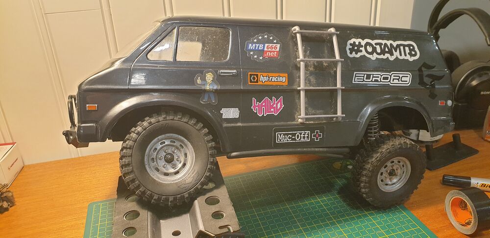

Auton alla ne näyttääkin oikein kivalta, eikä hankaa mihinkään mistään suunnasta. Paljon tuon isompia en tähän halua, tosin jotku BF:t valkoisilla teksteillä miellyttäis silmää kyllä.

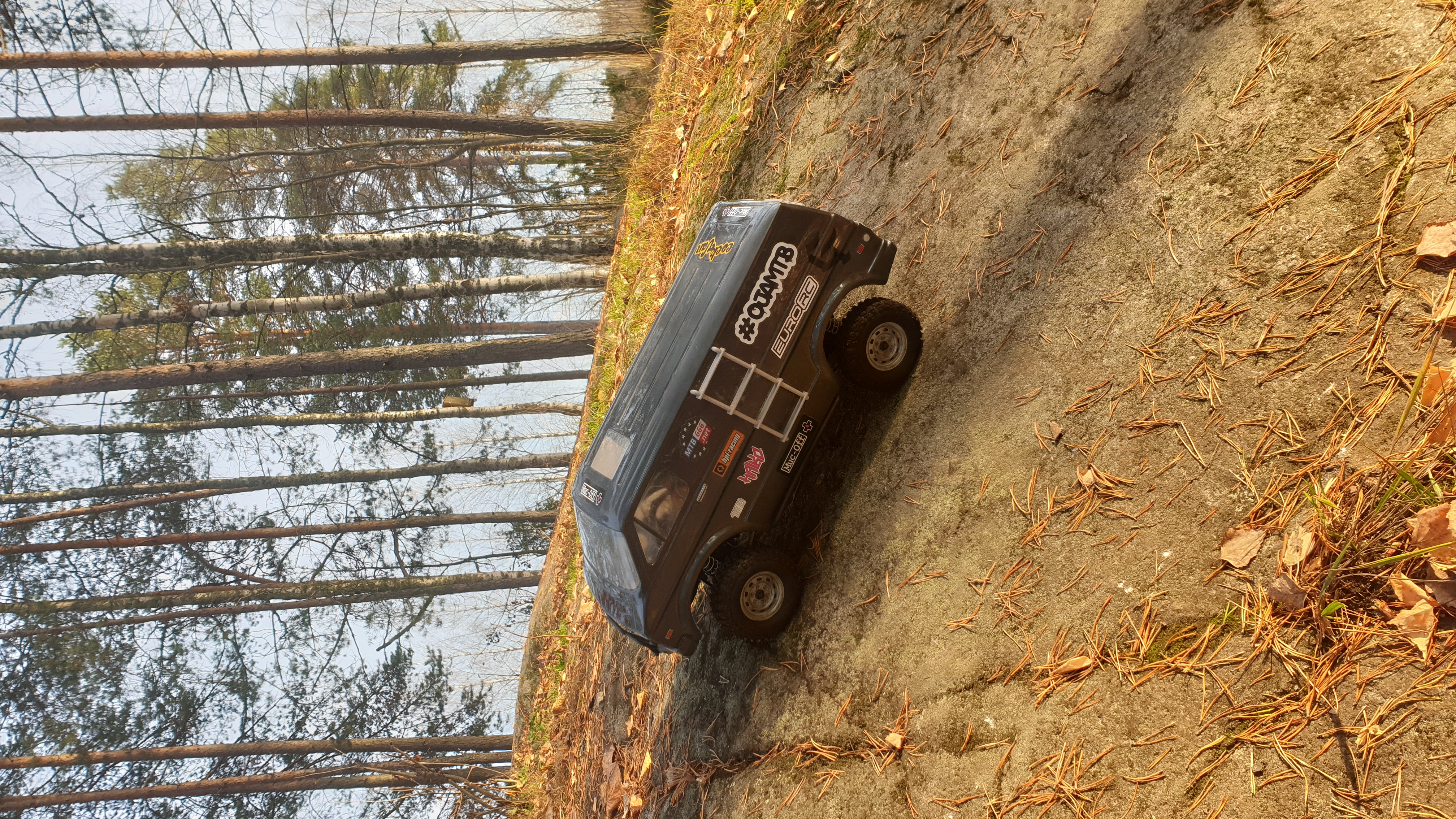

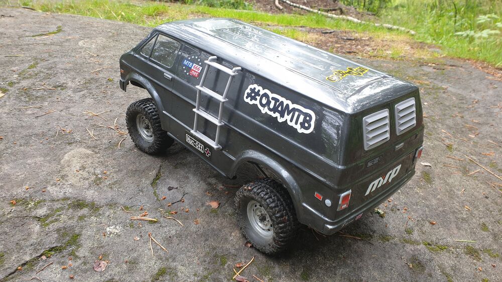

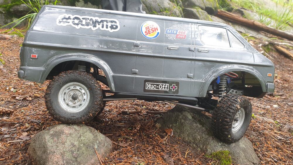

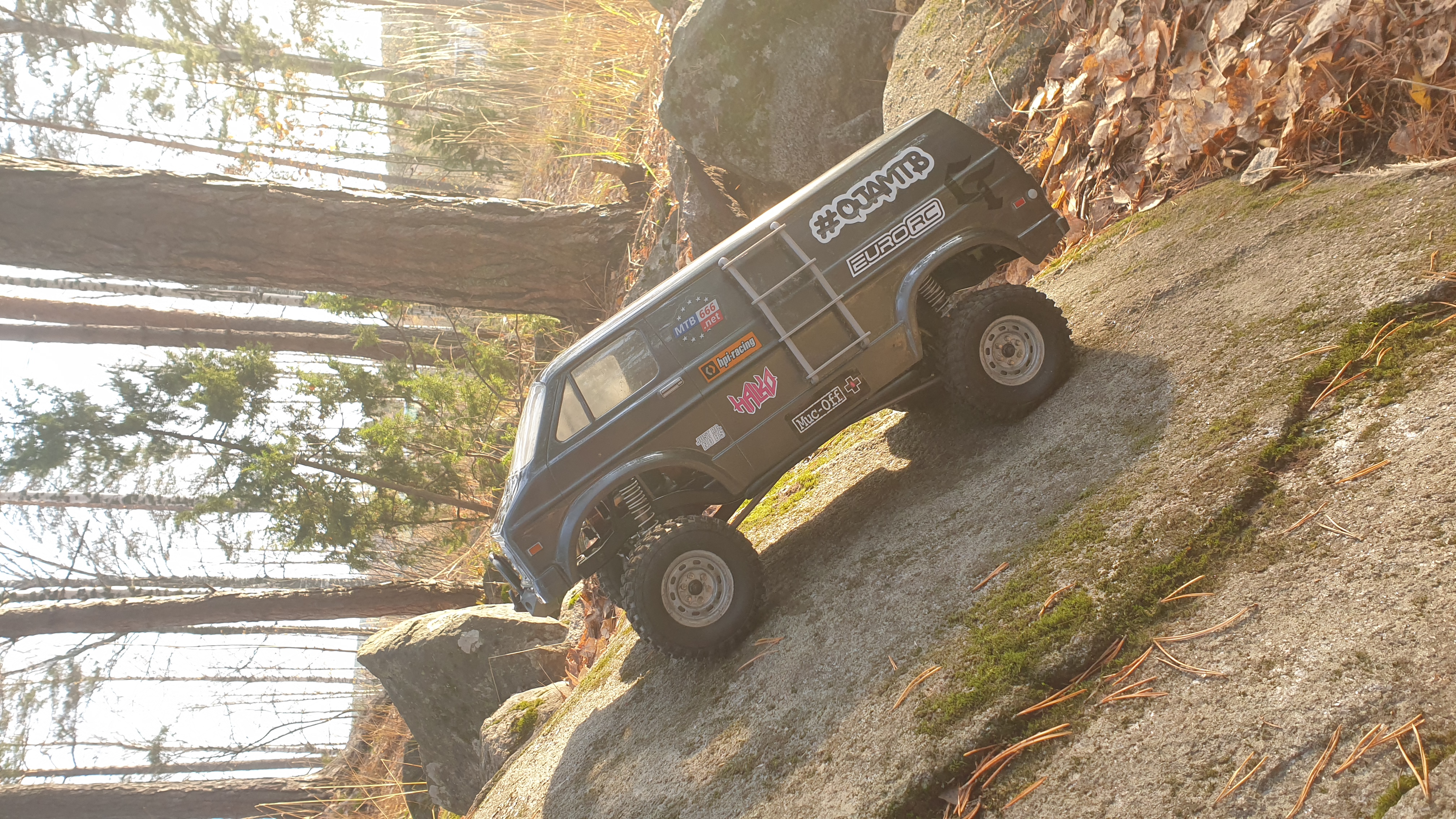

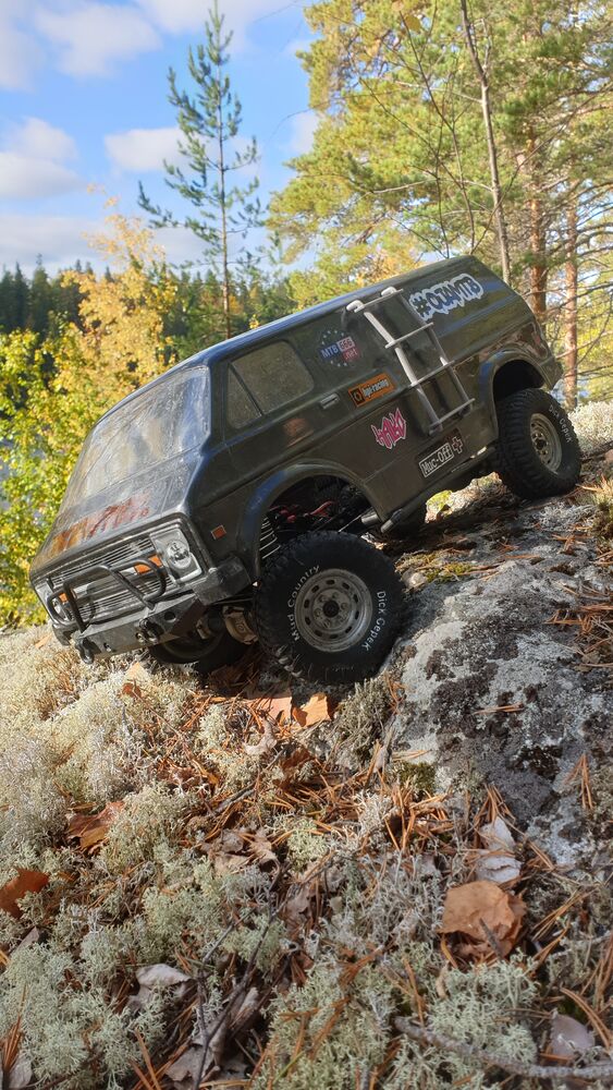

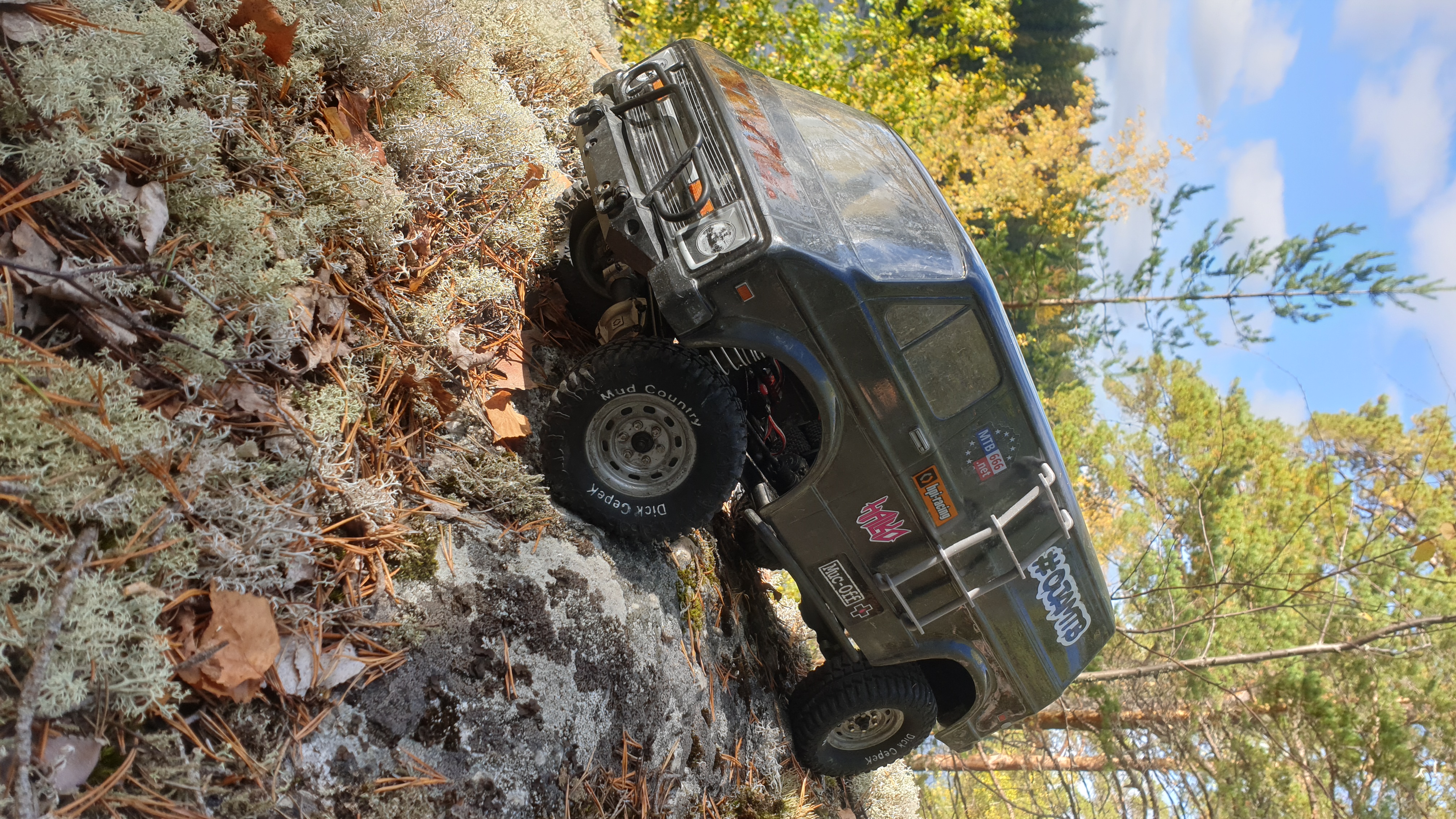

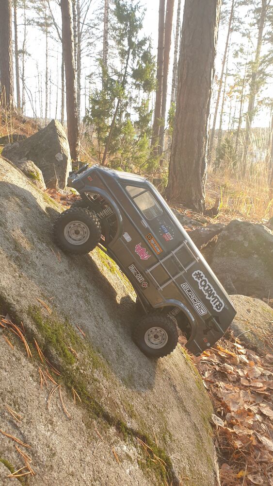

Ai että kyllä kulki nätisti ja hitaasti. Viime aikoina tullut rällättyä vaan Lanssialla niin tämä jäänyt vähän katveeseen. Nyt tuli rallin jälkeen käytyä lähikalliolla ajelemassa, kiipesi aivan eri tavalla! Monta kohtaa meni nätisti ekalla ylös, mitä ei aikaisemmin päässyt mitenkään. Tiedä sit onko renkaat vai motti, vai molemmat. Wheelspeediä ei sitten olekaan enää kehuttavasti, mutta eipä tuo haittaa. Näiden isompien renkaiden kanssa nuo pilatesfoamit tuntuis olevan oikean kokoiset, jää tarpeeksi löysää renkaalle niin pitoa löytyy. Korin kiinnityskin on nyt parempi eikä irronnut edes katon kautta pyöriessä. Vois jotain sisustaa miettiä, jos jaksais väkertää.
Viestit: 763
Komia laitos

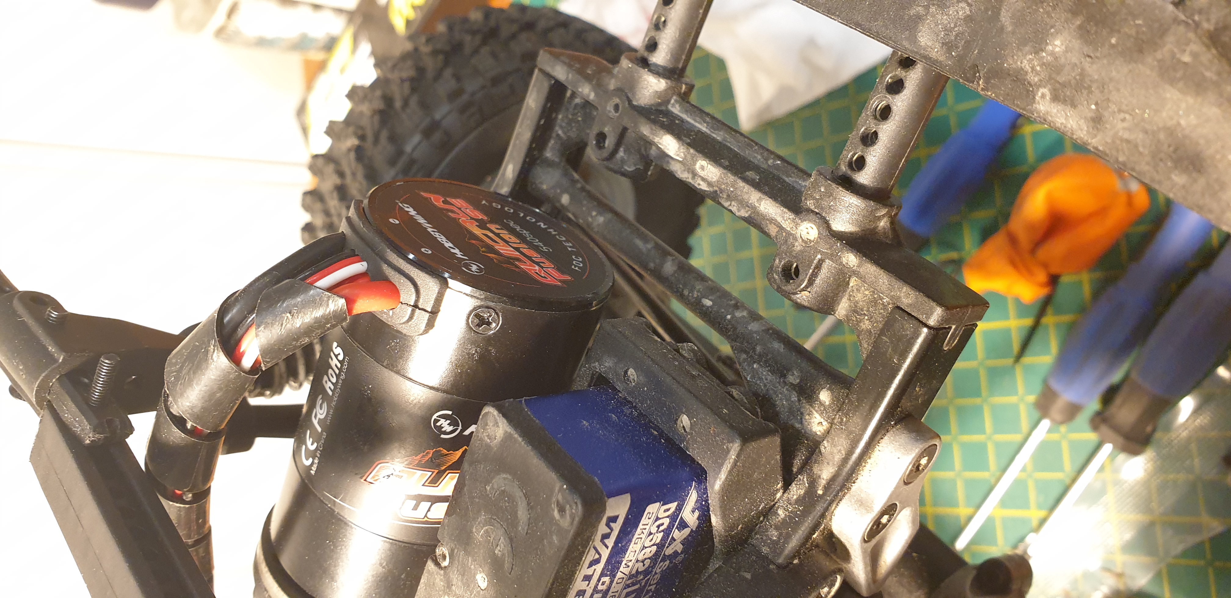

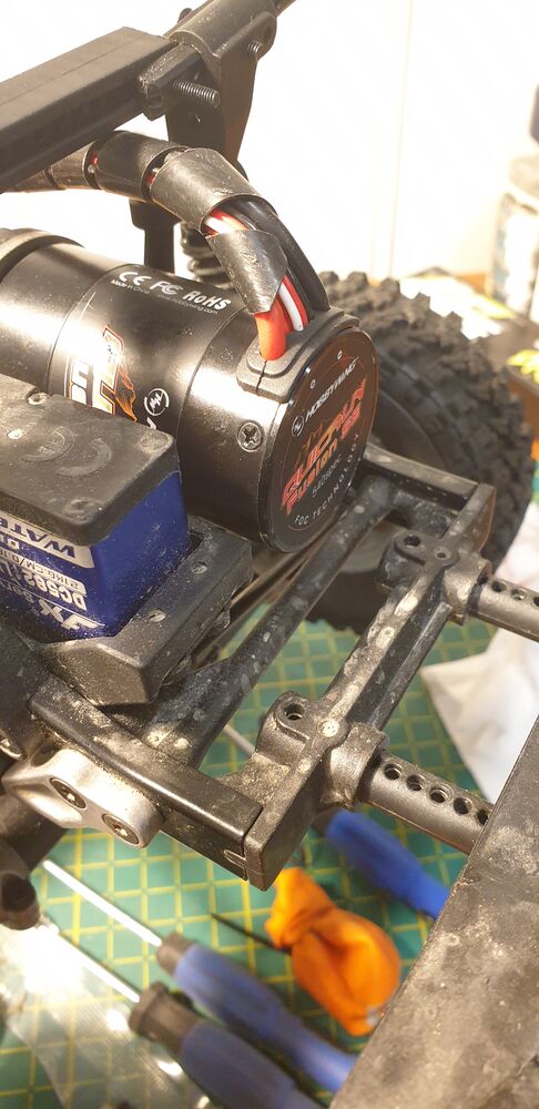

HW Fusion SE 1800kv löysi paikkansa Pakusta. Löysin myös TT02 vastariboksin, johon tämän vastari istui sopivasti. Alkuperäiseen ei mahtunut mitenkään.
Lyhyellä sisätestillä oikein kivan tuntuinen moottori kyllä.

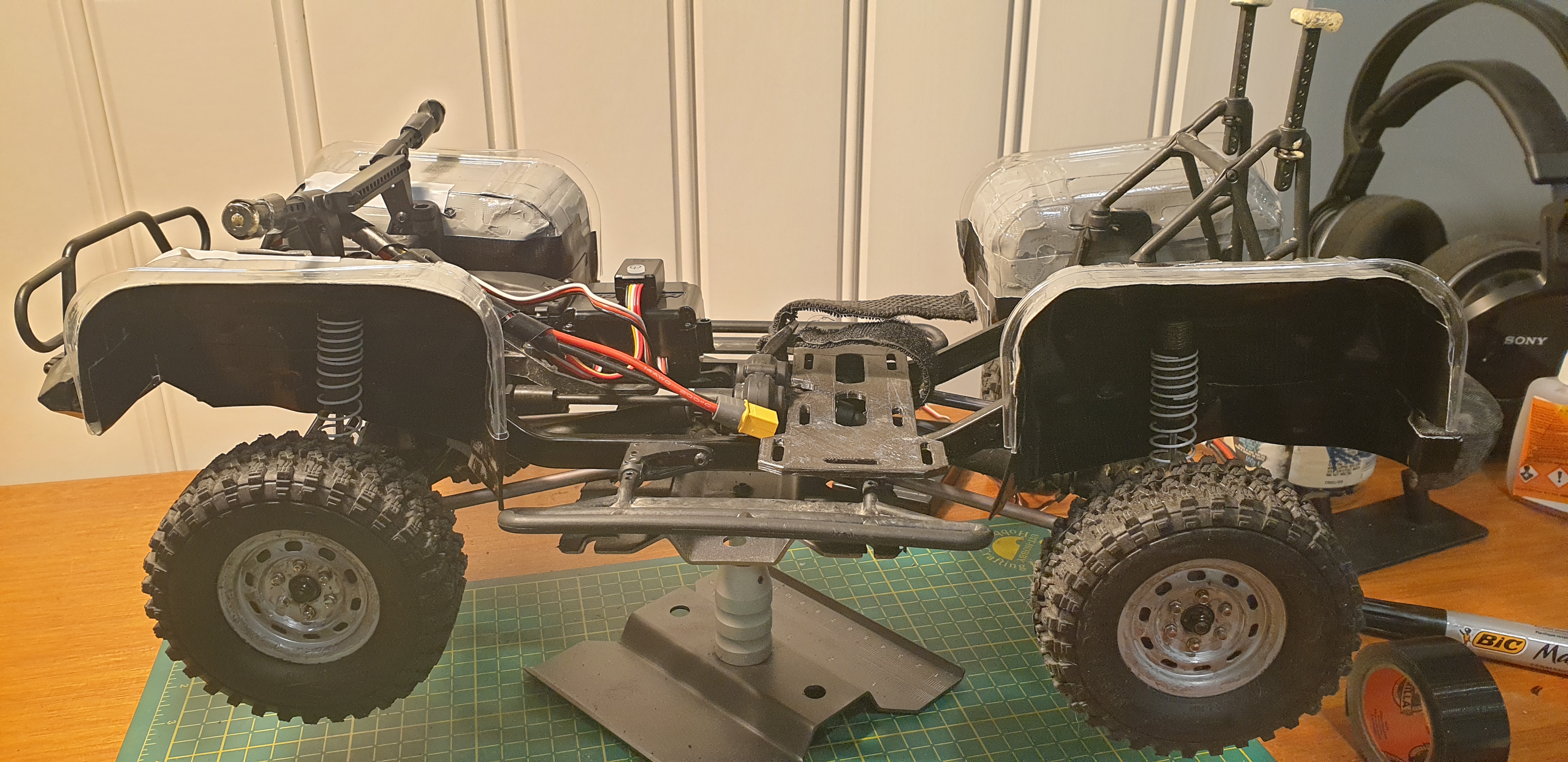

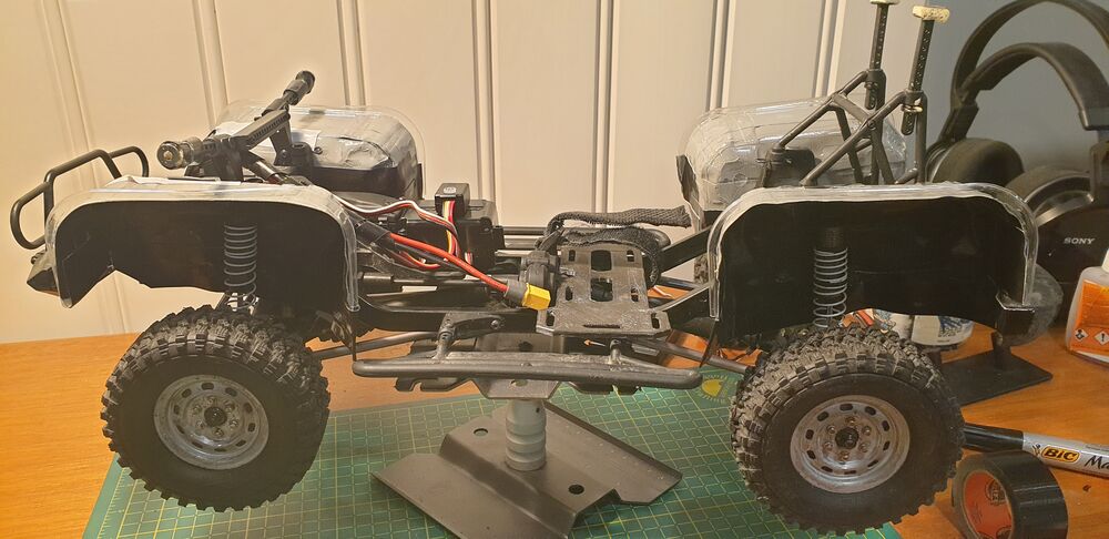

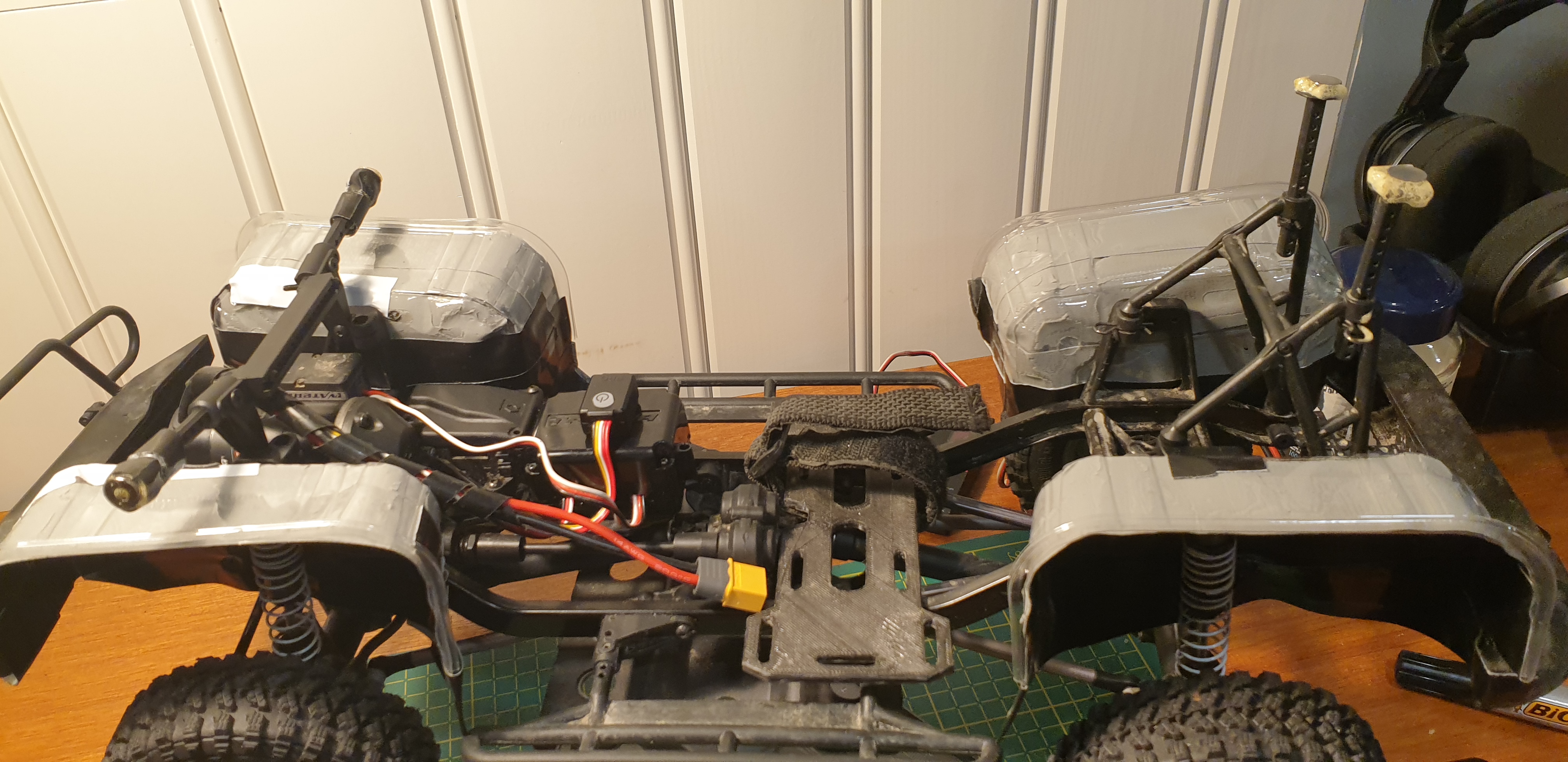

Vihdoin sain aikaiseksi tehdä jostain random tomaattilaatikosta ja gorillateipistä sisälokarit. Tähän on olemassa ihan tulostettavat, mutta kaverilta hajos printteri niin odotellaan hetki "virallisia".
Hyvin tuntuis toimivan eikä raavi mihinkään.
Ei kauniit, mutta toimivat.

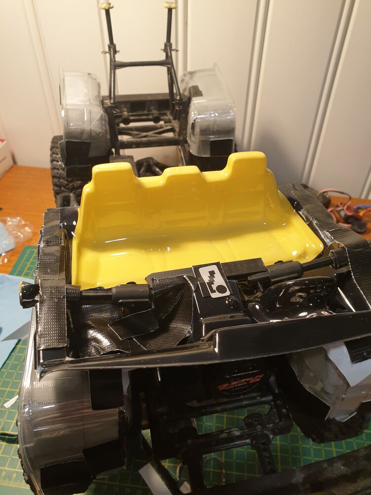

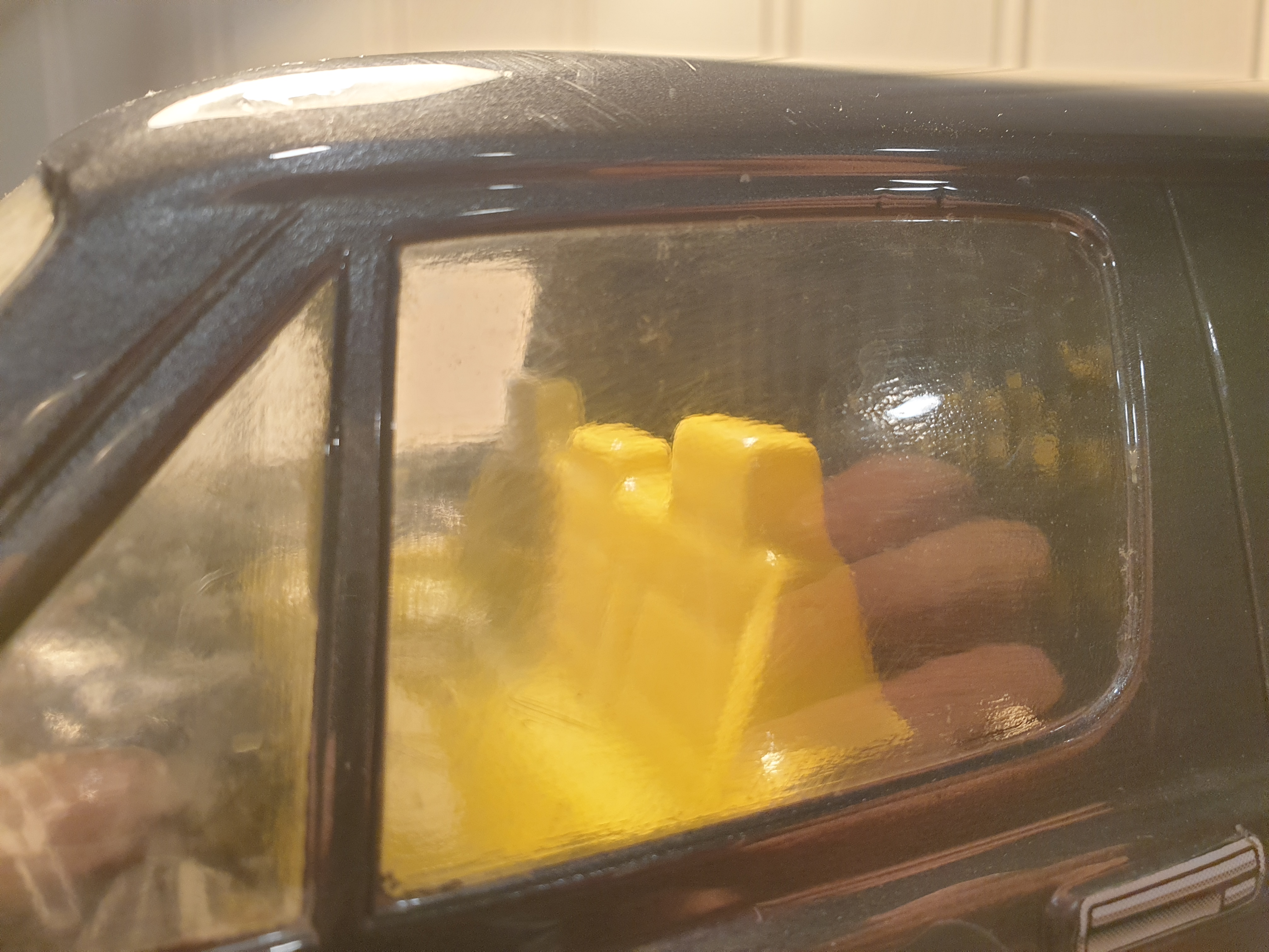

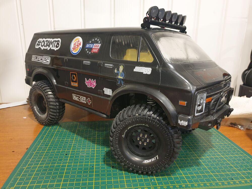

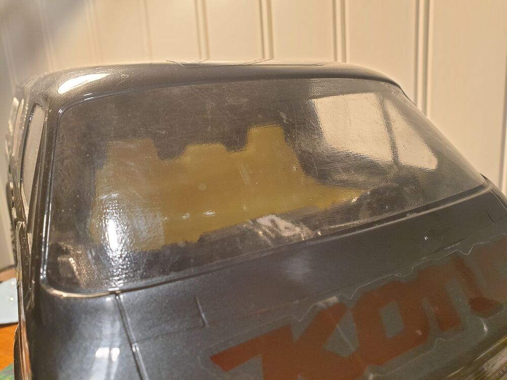

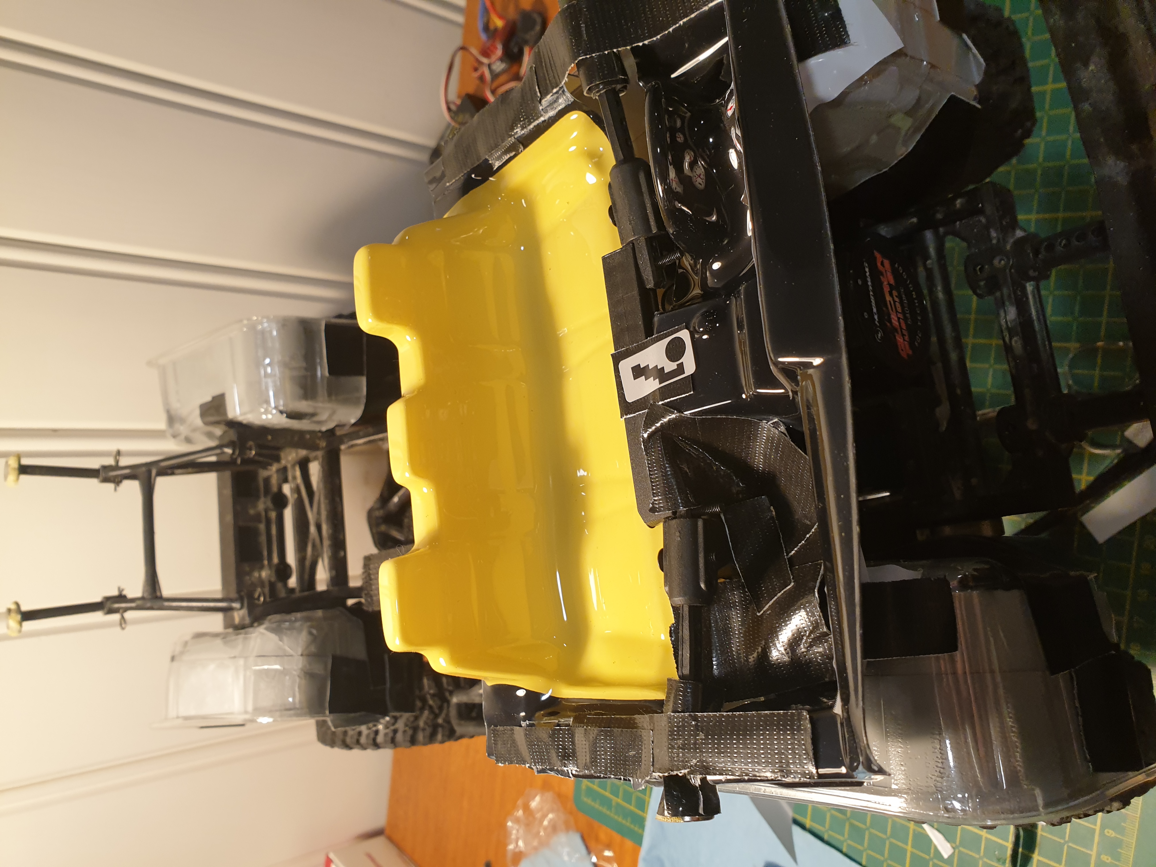

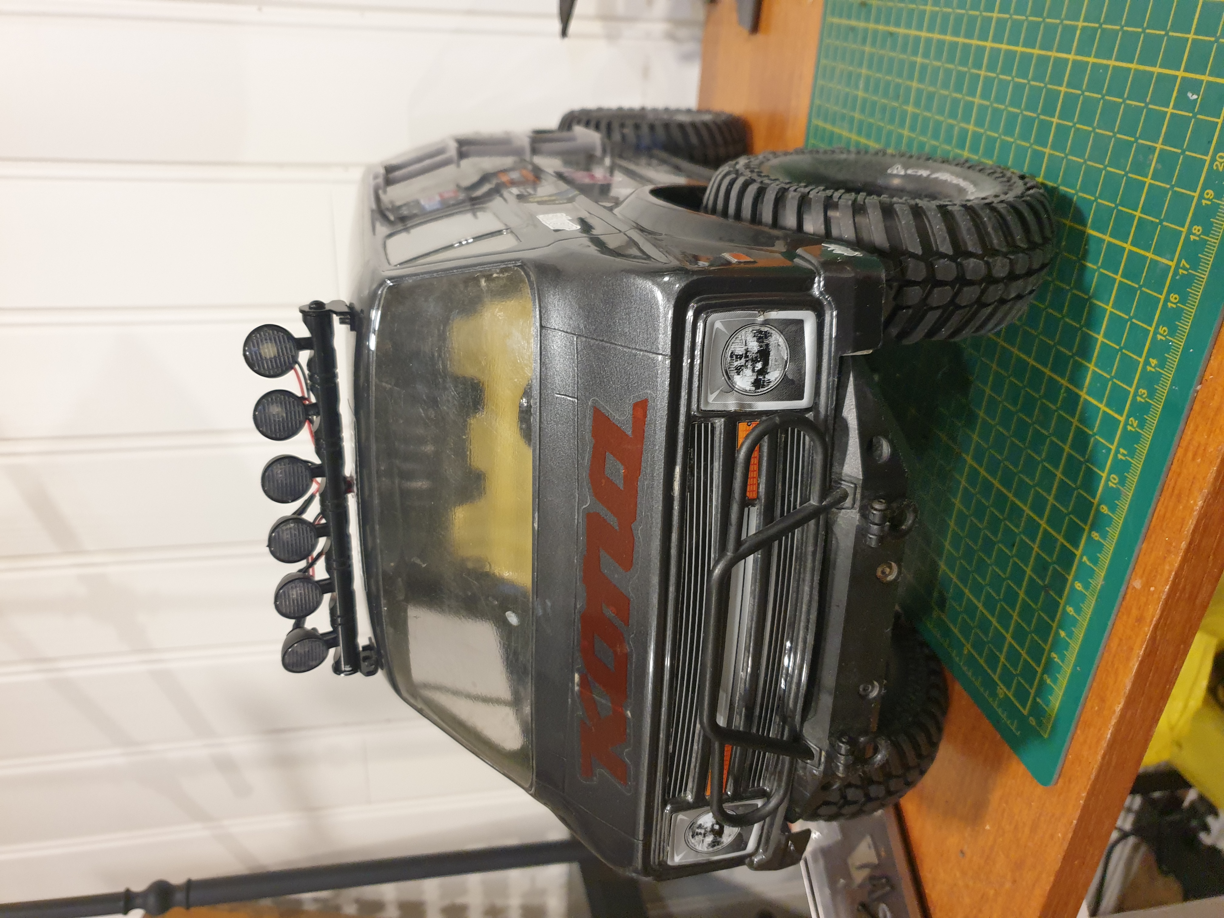

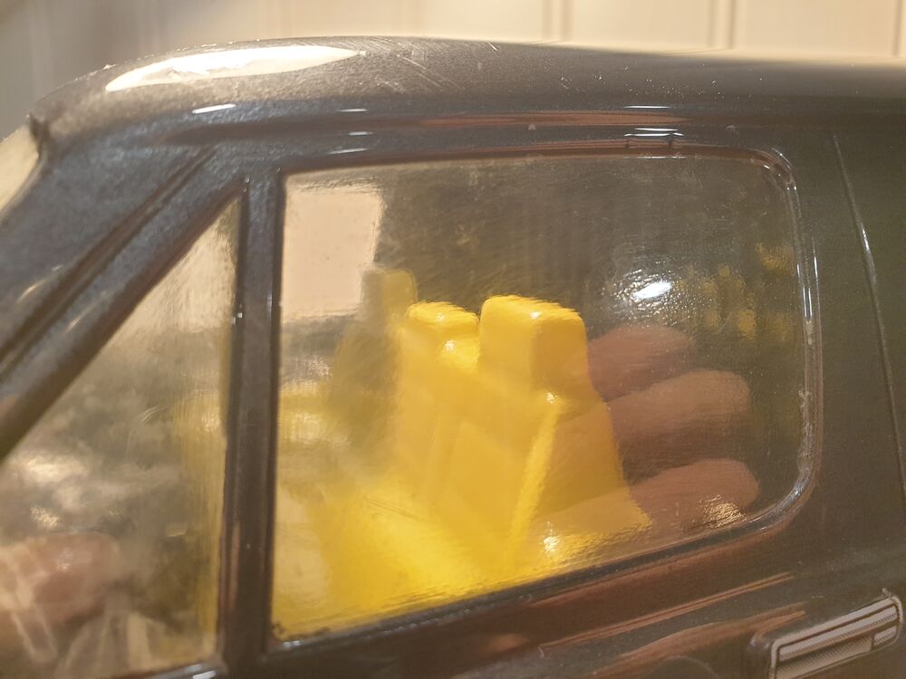

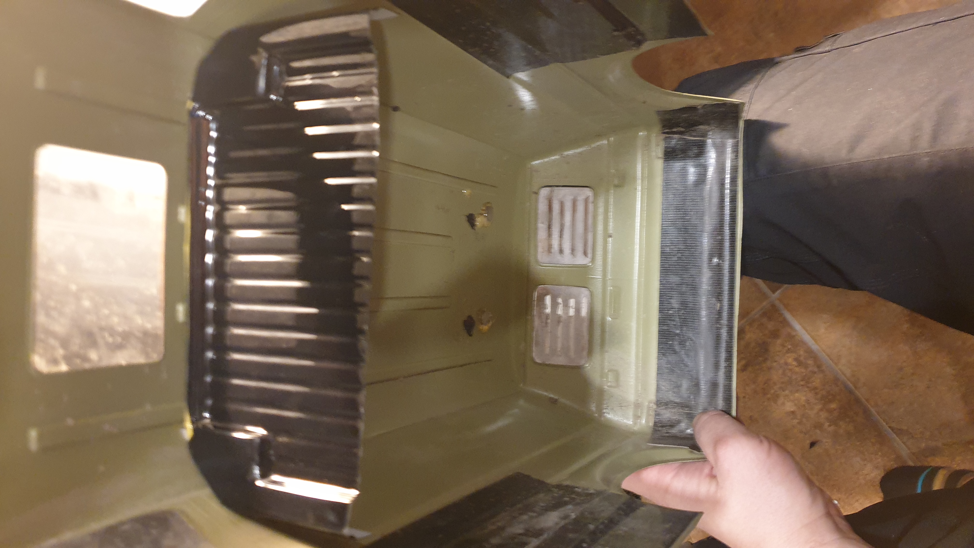

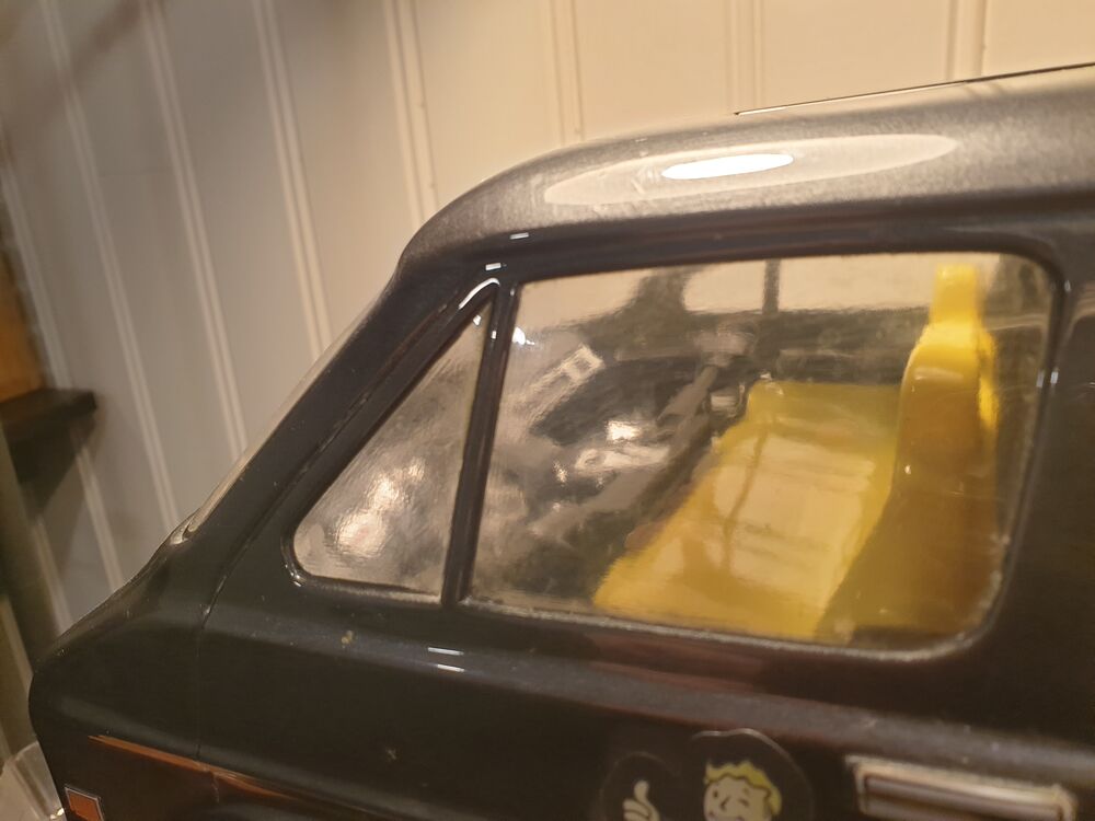

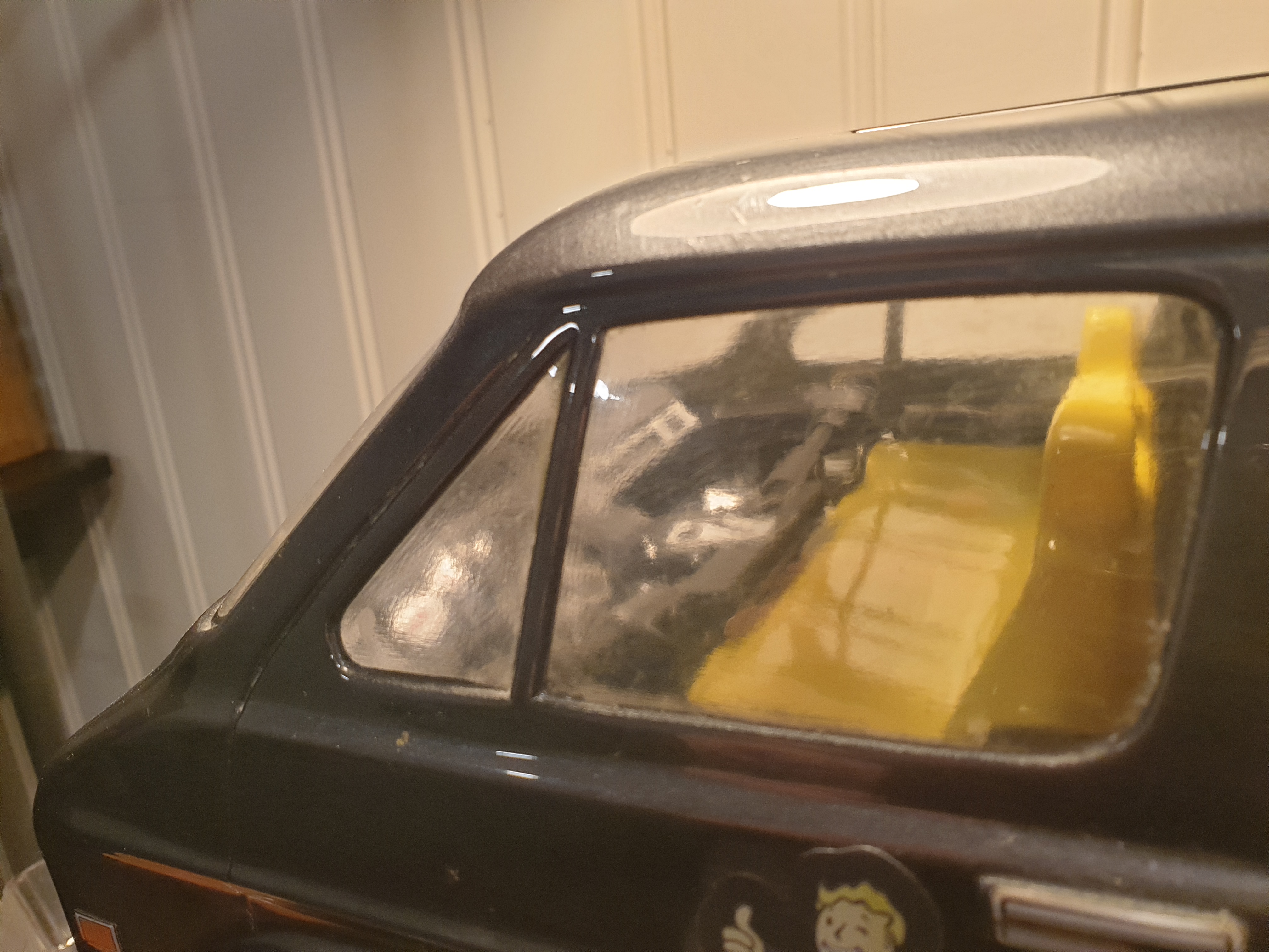

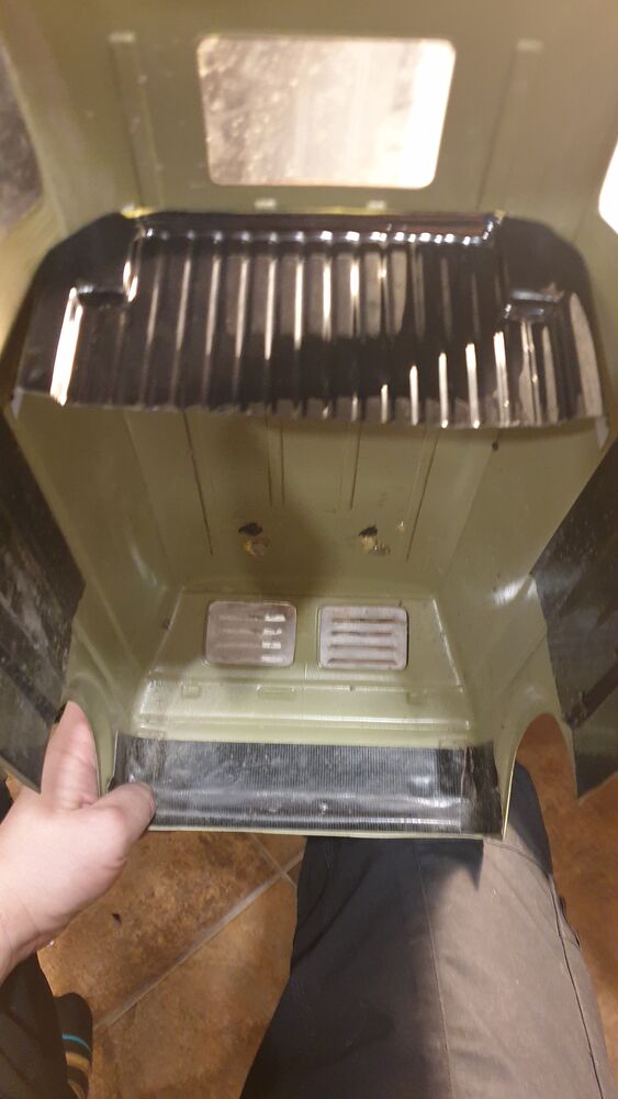

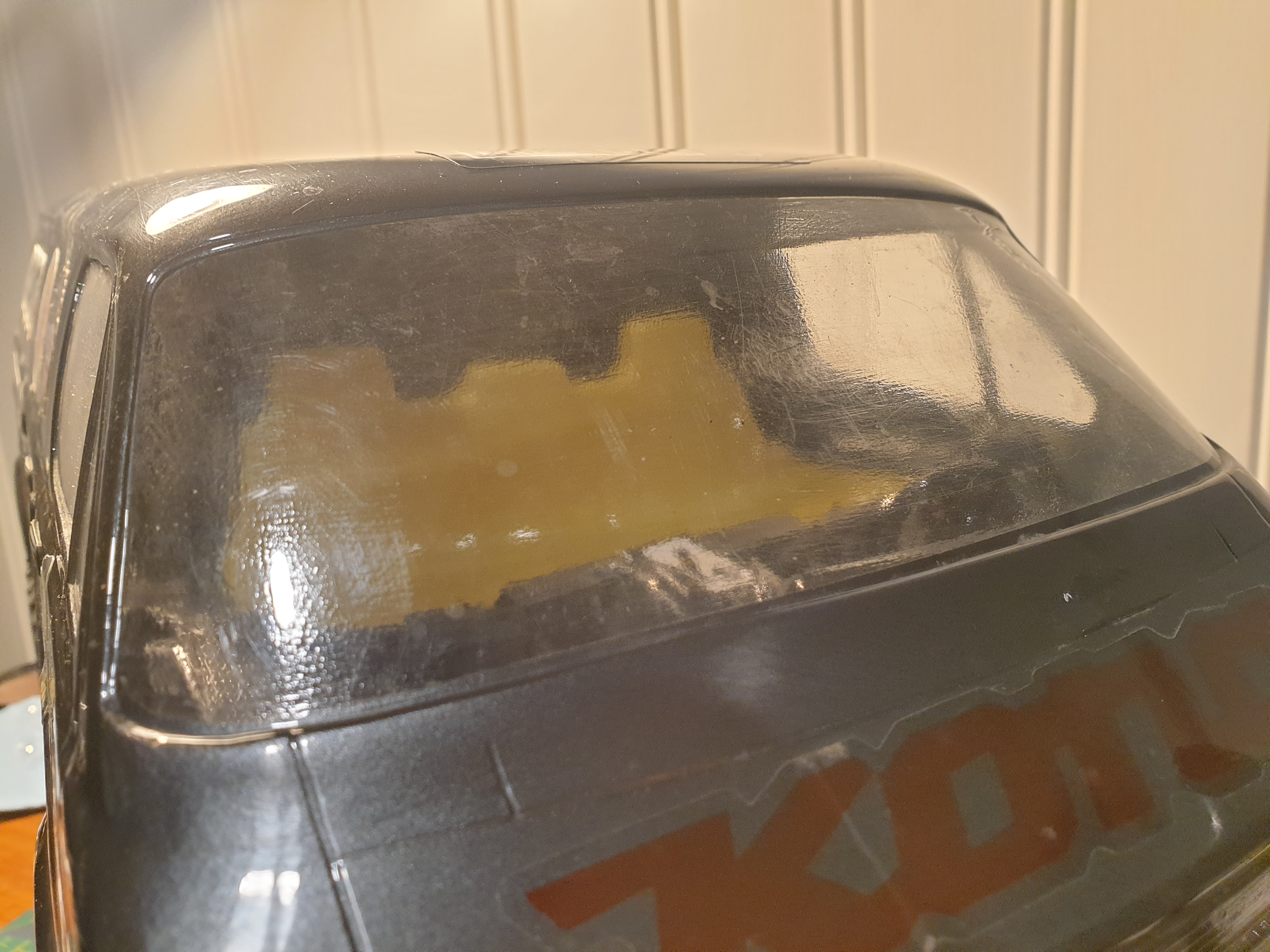

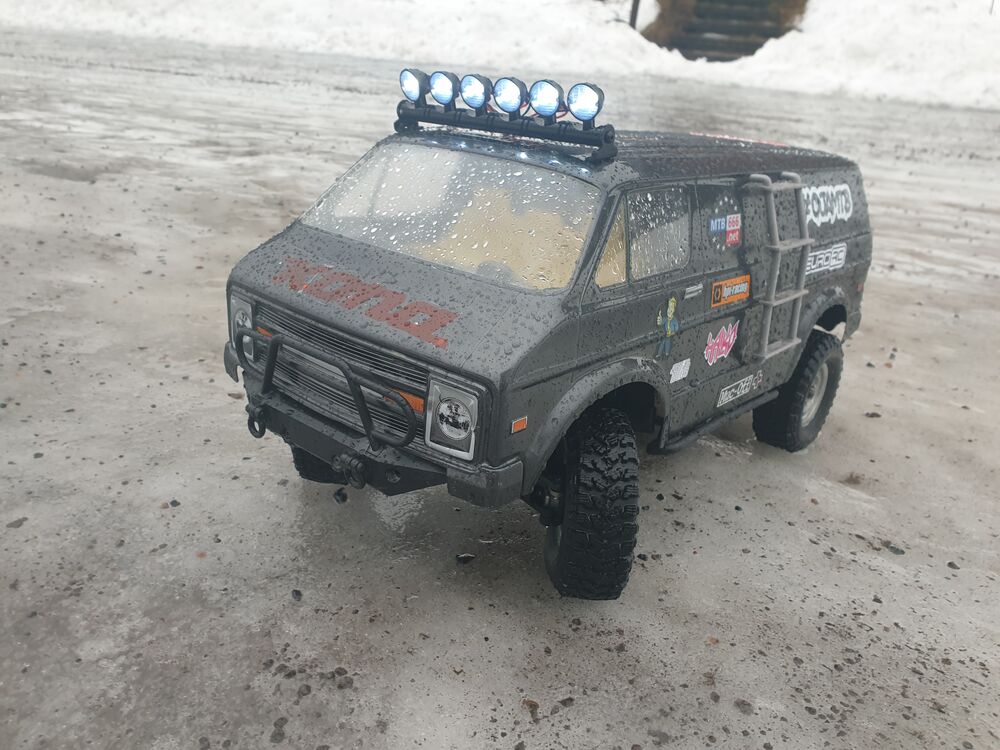

Tuli sisusta postissa, sitä saikin puukotella huolella koska tuo takapenkkinä oleva "sohva" piti saada eteen. Ja sivusta kiinnityvät magneetit aiheuttivat päänvaivaa. Lopoutulos ei ole kovin nätti kun läheltä kattoo, mutta ikkunasta ihan ok. Kuski pitää saada.

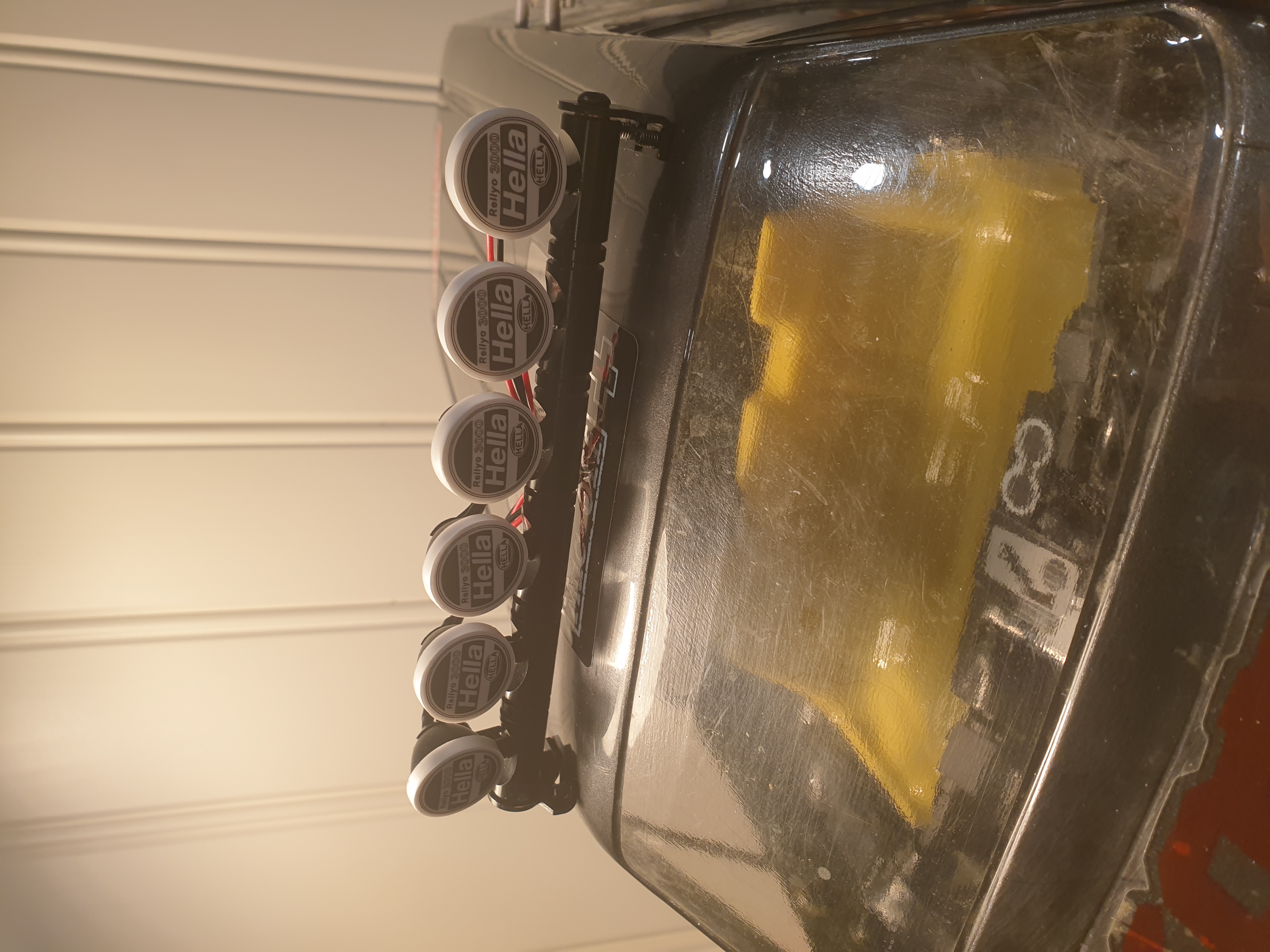

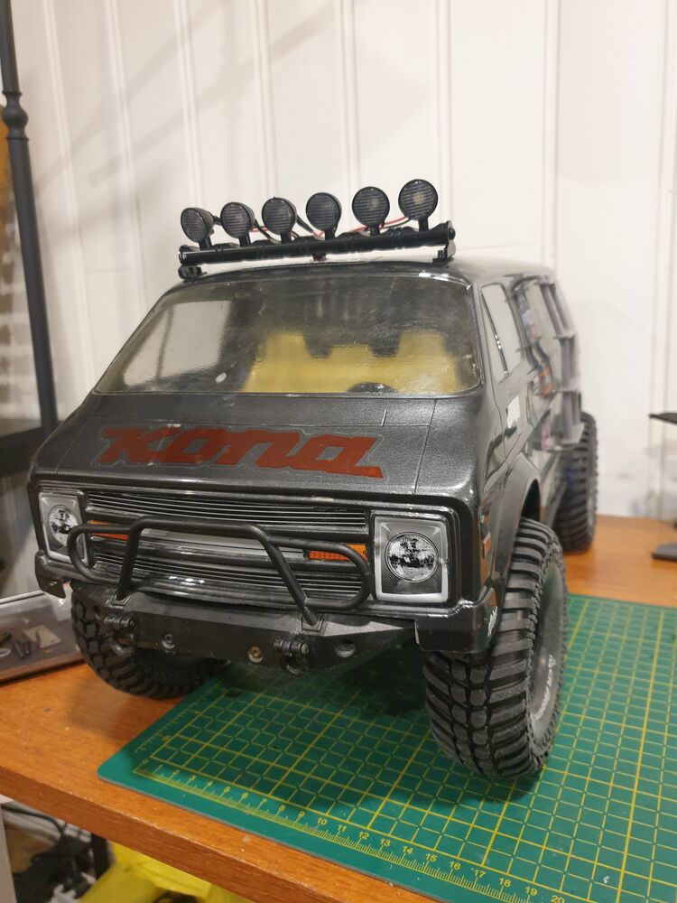

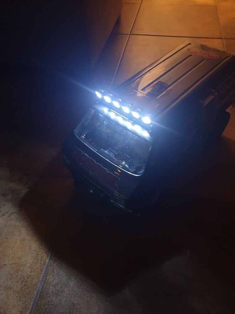

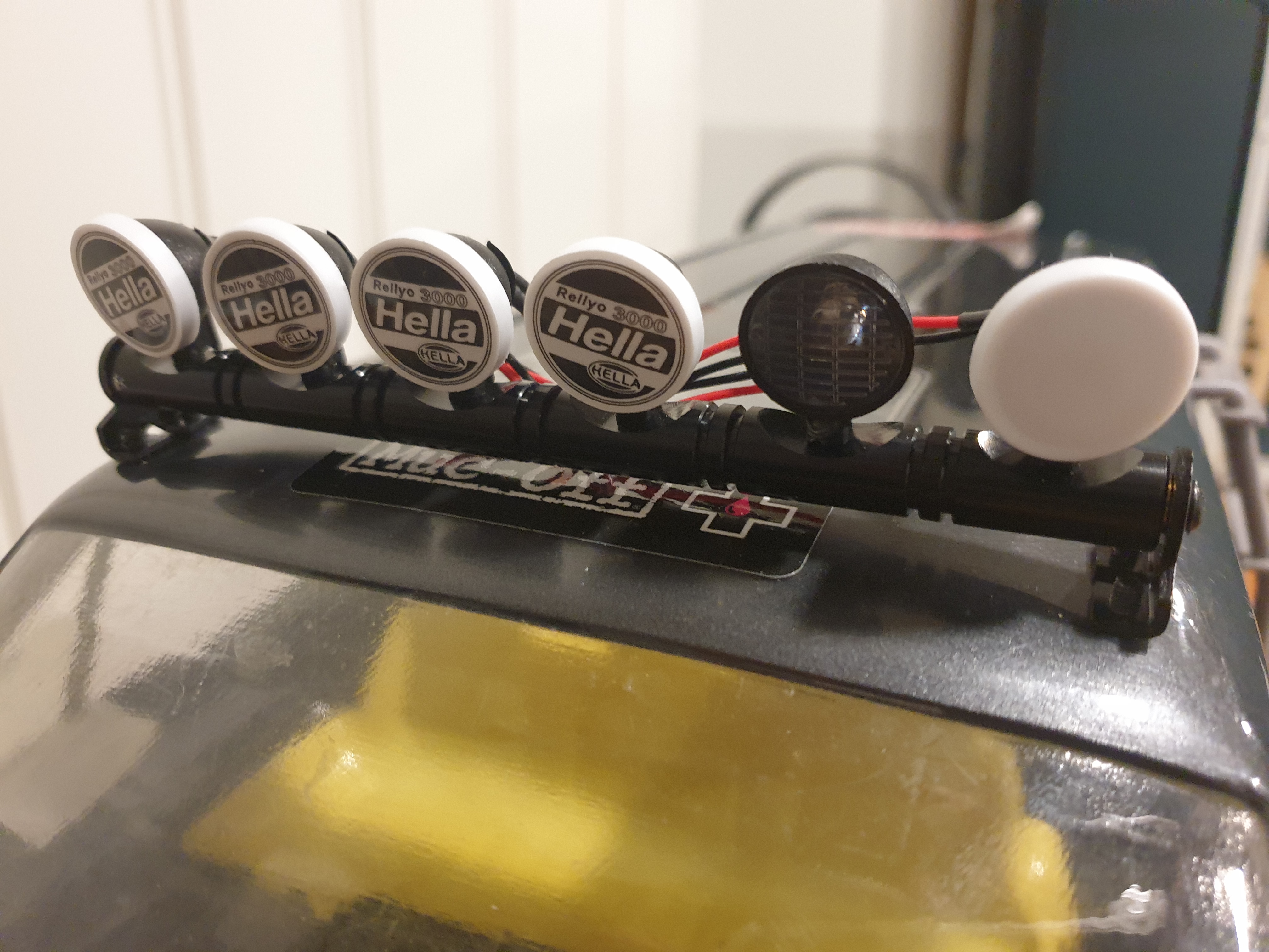

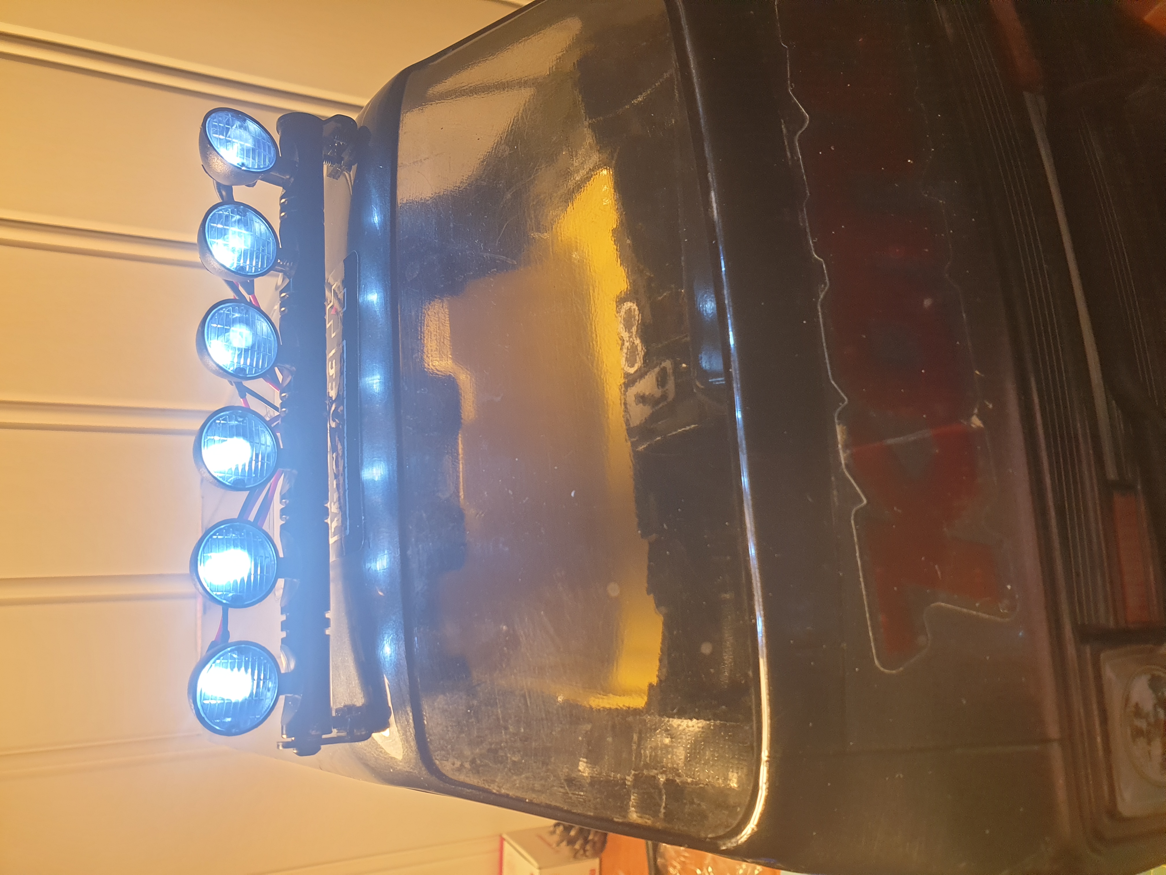

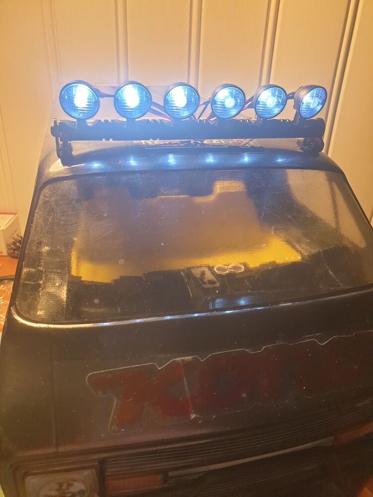

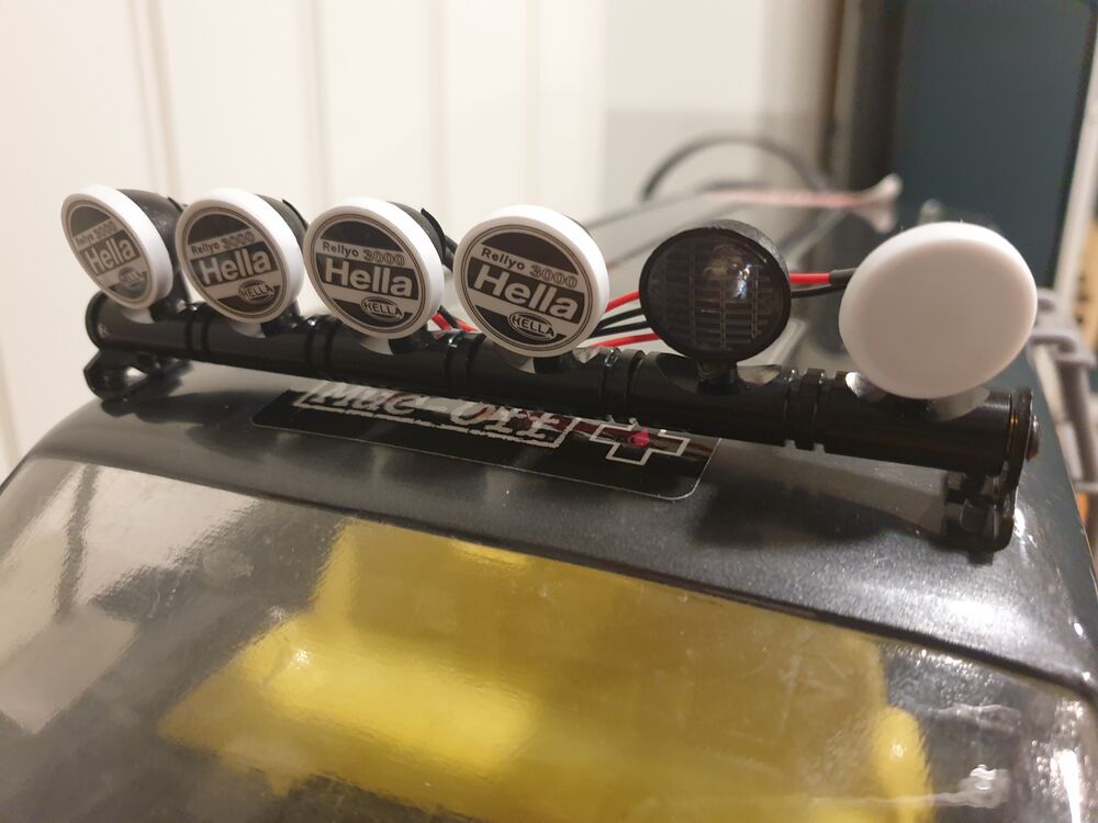

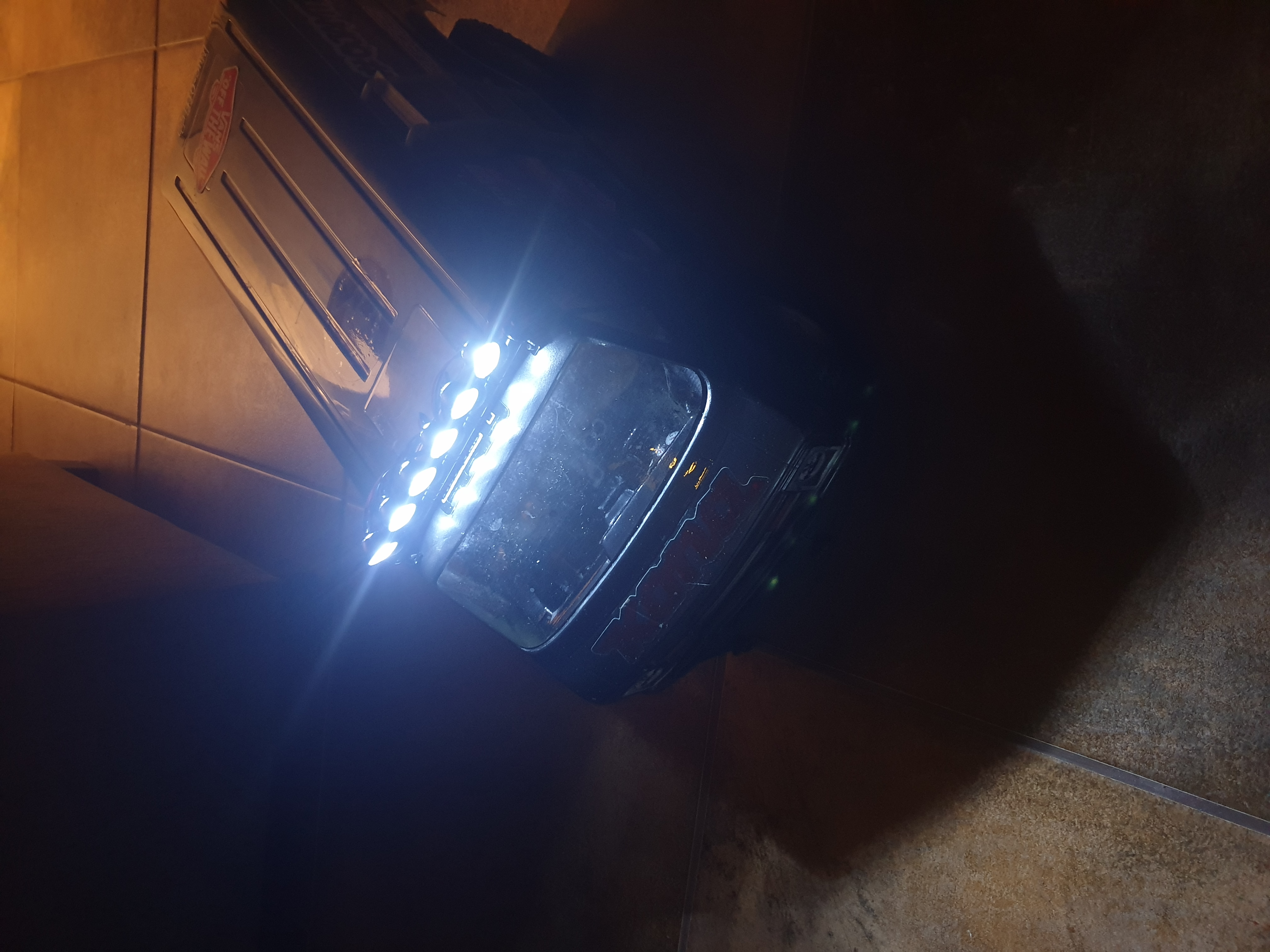

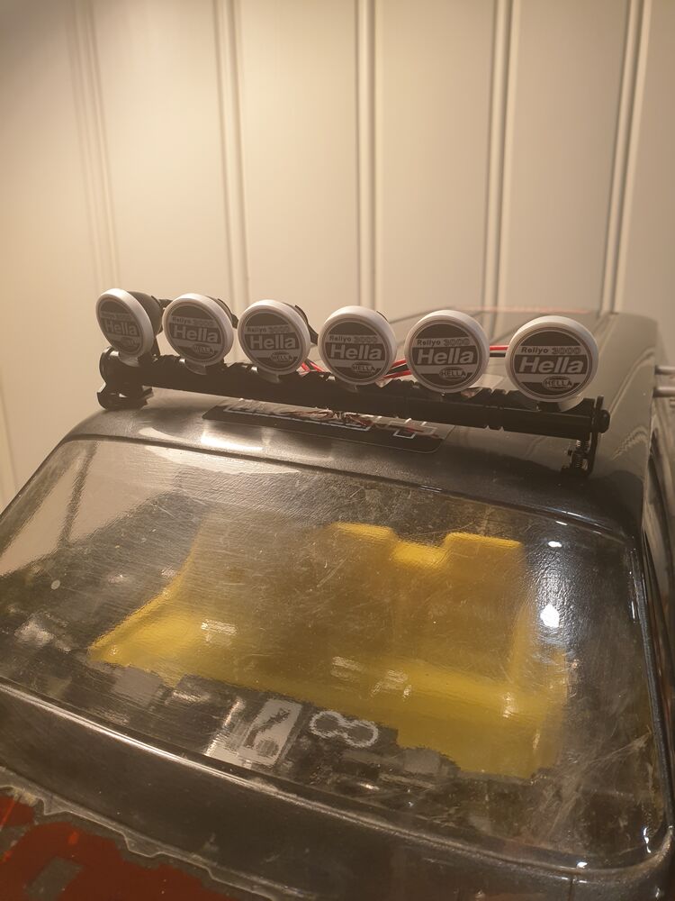

6klp Hella lediä tuli katolle, kolmoskanavaan kiinni ja toimii ohjaimesta.
Jotku vähän leveämmät kumit voisi sopia paremmin, halkaisija sais olla tuo sama ~110mm.
Sisusta lokareihin kiinni.
Hytin takaseinä sisustan &quot;lavasta&quot;.
Hytin takaseinä sisustan "lavasta".
Ihan ok, saa kelvata.

Pentt1
Viestit: 86
Viesti Kirjoittaja Pentt1 »
Tuo kyllä hämmentää kun noissa Kiinan Helloissa lukee"rellyo" eikä "rallye". 😄 Hyvin näkyy kyllä valot katolle istuvan.
Viestit: 351
Ei tule lisensointiongelmia kun vähän muuttelee kirjaimia :D Minullakin yks sarja Hella Rellyo valoja, toinen on lukee jopa Hellb Rellyo

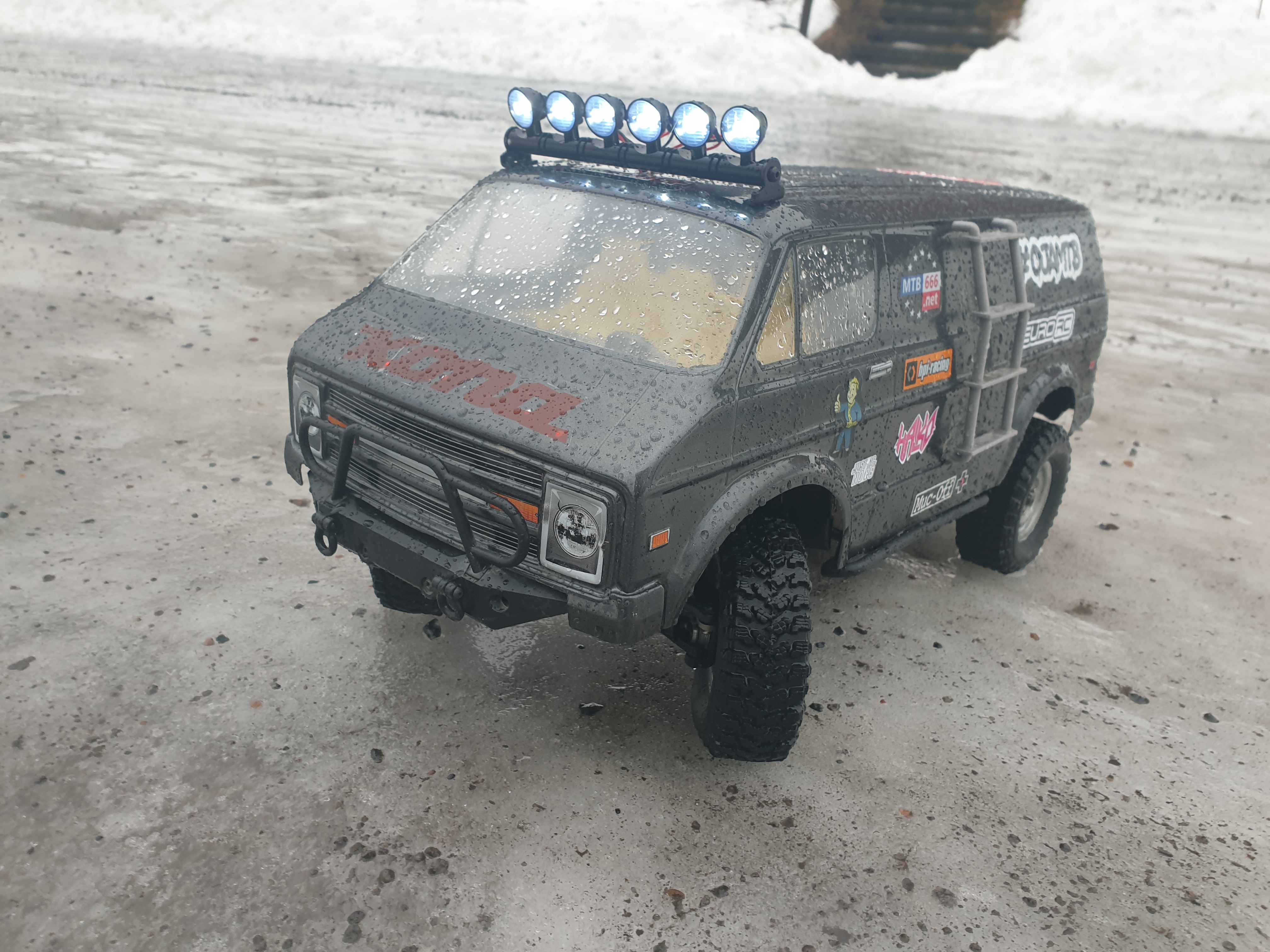

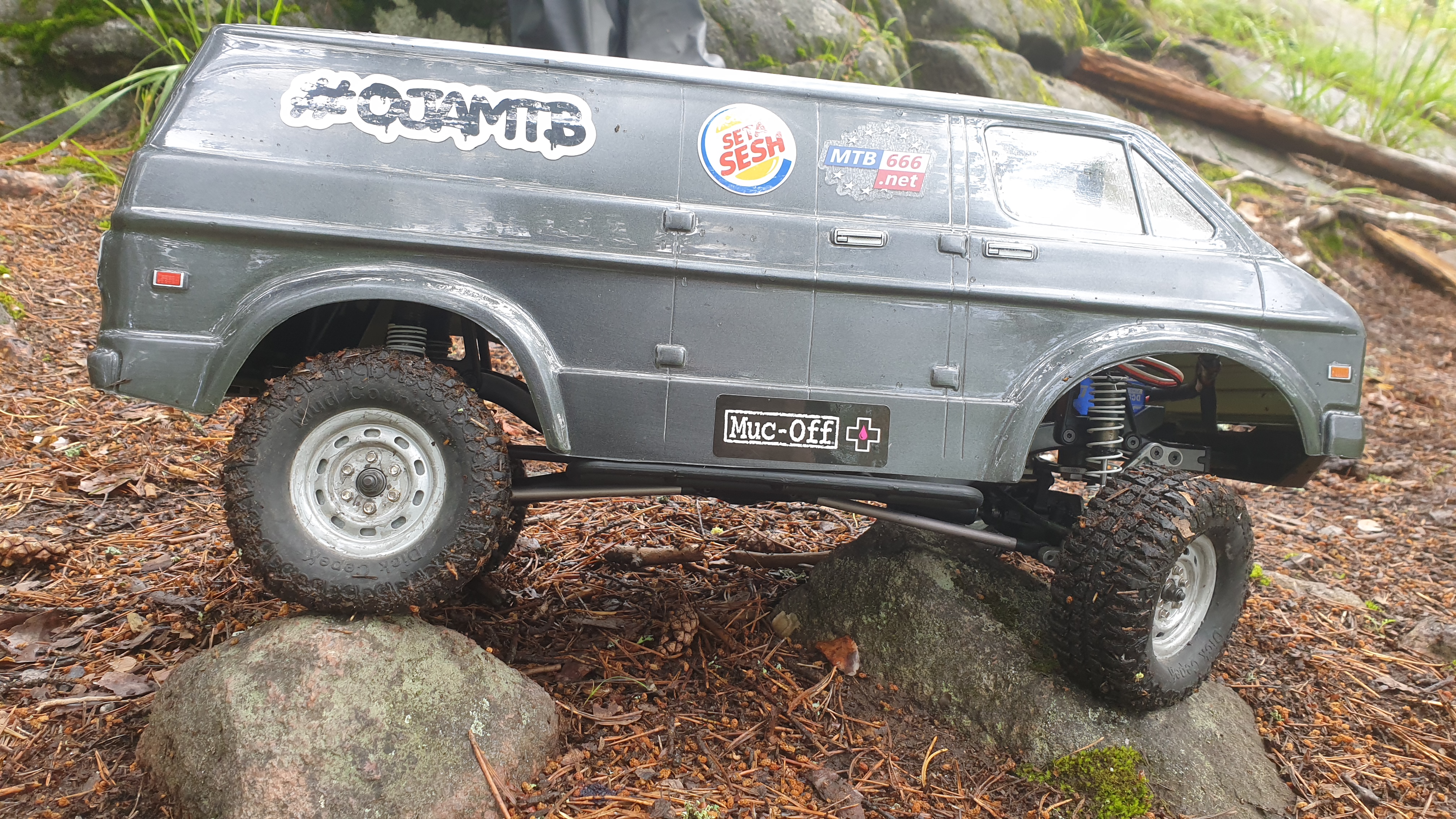

Kävin vähän ajelemassa, tiet peilijäässä ja kinokset aika pehmeitä. Paikoittain löyty kantoa ja aika suliakin kohtia, hienosti tää Fusion SE kyllä toimii.

Helloista lähti näköjään yks suojus ja yks tarra viikonlopun kaadoissa. Nuo suojukset on todella ärsyttävät, joko pirun kireät ottaa irti tai sit tippuvat itestään. Taidan jättää kokonaan pois.

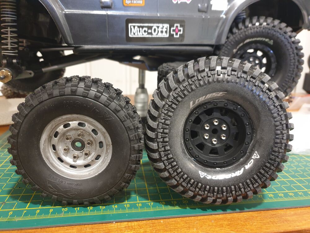

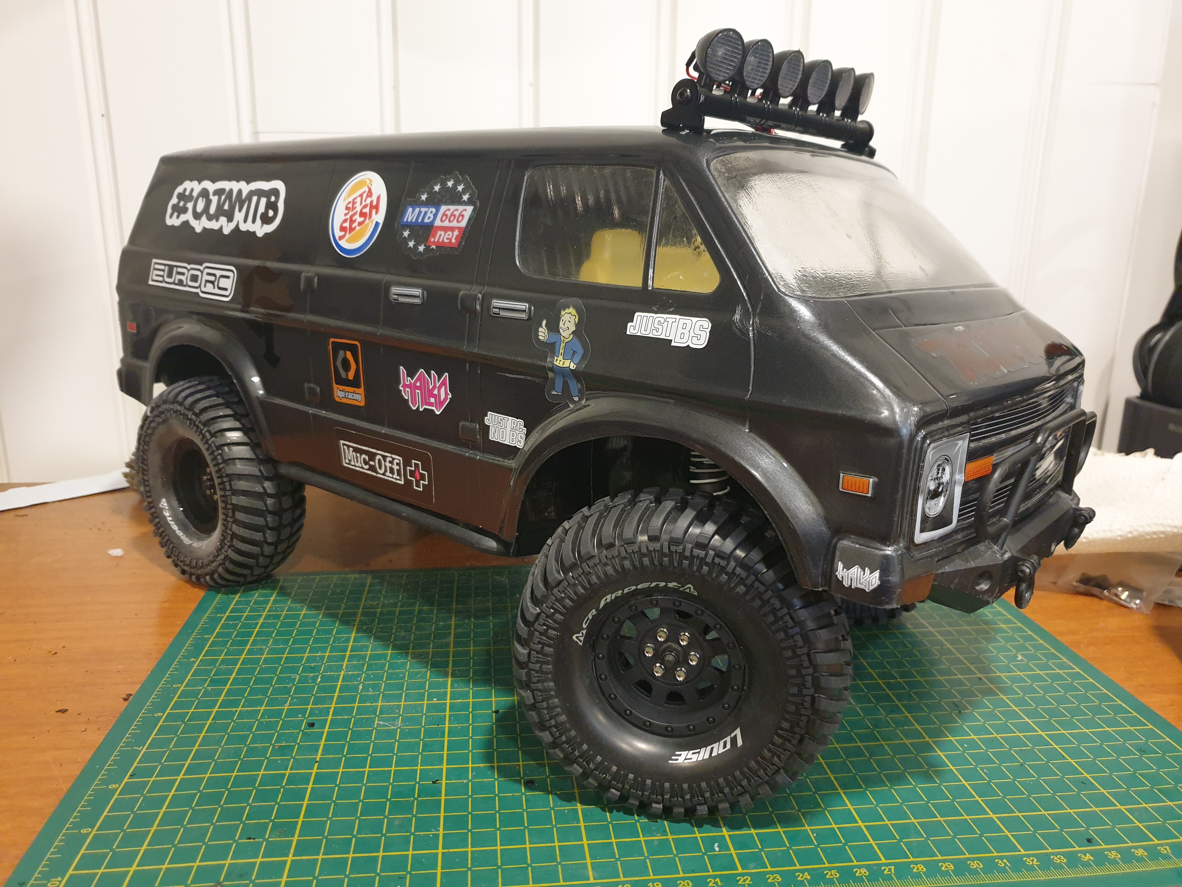

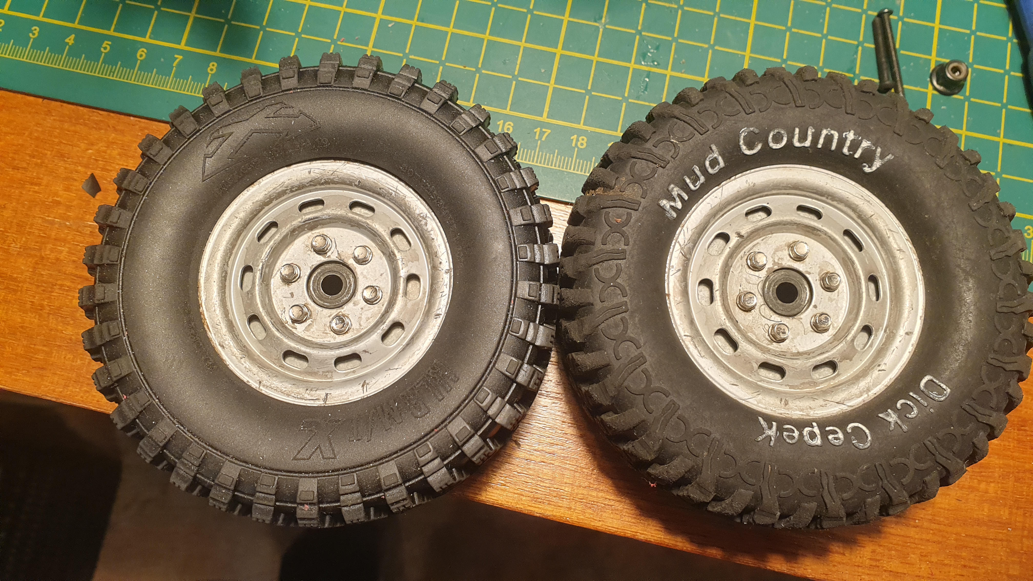

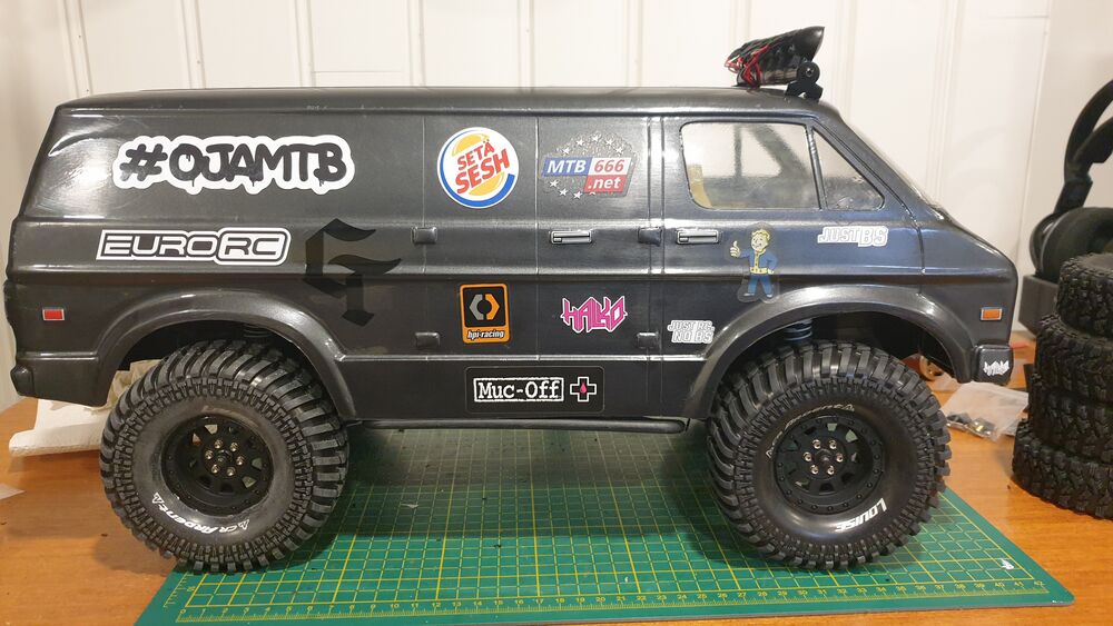

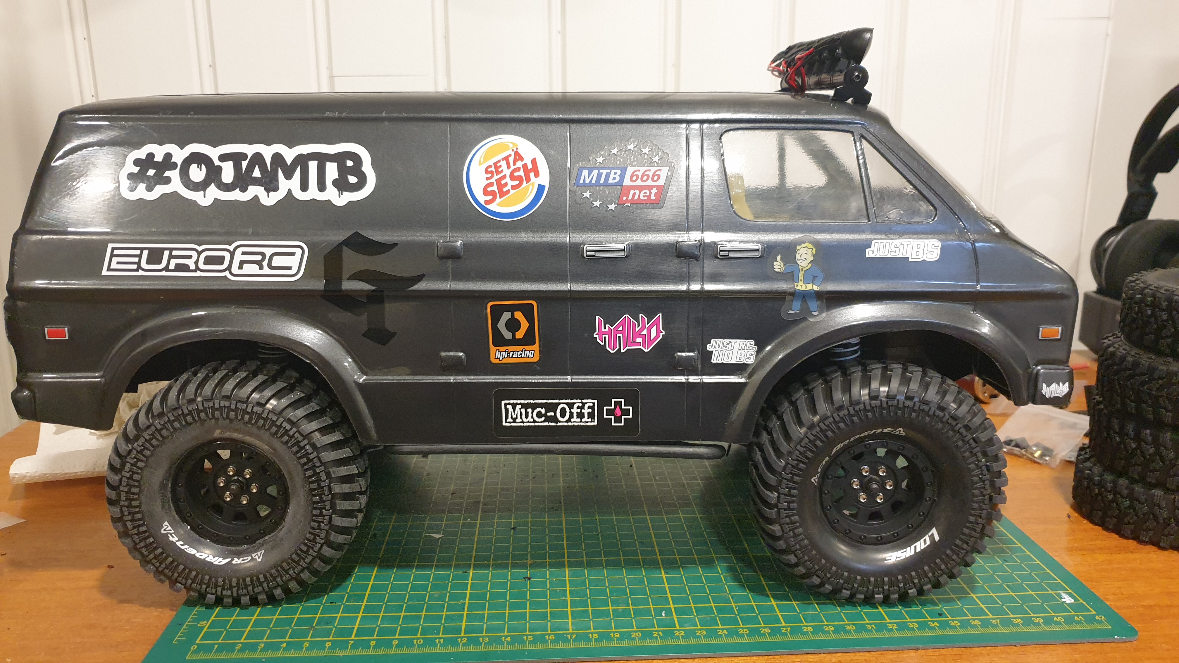

Uudet renkaat vanteineen tuli, kun sattui Hobbylinnan alesta löytymään halvalla. Eli Louise CR Ardentit, n. 120mm halkaisijaltaan ja onhan nämä vähän hassun näköiset tämän korin kanssa. 😅
Vähän hieroo kiinni sieltä täältä, pienellä trimmauksella mahtuisi kyllä pyörimään. Jos trimmaisi koria ja laittais fender flaret, vois tulla aika jyhkeän näköinen.
Nämä tuli suoraan vanteille liimattuina, pitäis saada ne jotenkin siististi irti ja laittaa noille Gmadeille. Mustat vanteet näyttää kyllä hyvältä, pitää ehkä maalata Gmadet.

Trimmailin vähän kaaria ja sisäloksuja, nyt mahtuu pyörimään Gmadeilla. Mukana tulleet foamit sisässä, saas nähä onko liian löysät. Pitää tehdä pilatesfoamit jos näin on.
Tästähän tulee nyt sitte Cherokee, kori lähti Injoralta tilaukseen tänään. Näitä renkaita tuskin lähden sovittelemaan alle, ehkäpä nuo Dickit vois olla passelit. Melkein pitäisi toiset Gmadet tai vastaavat painavat vanteet jostain hommata toisille renkaille.
