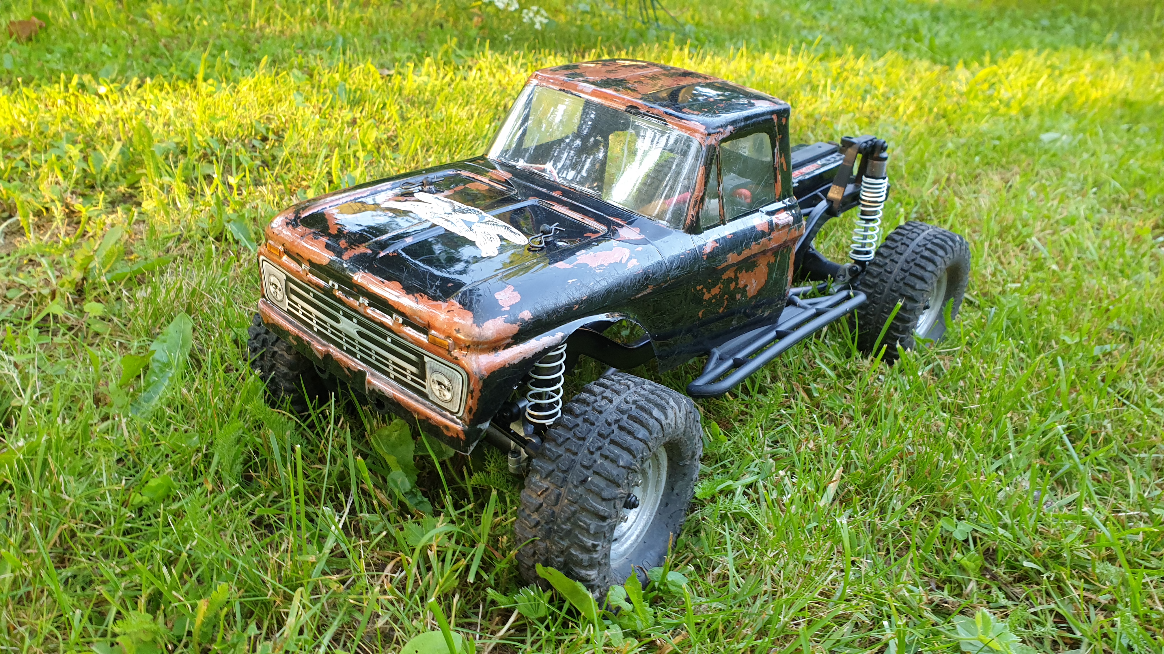

Sellasta on tulossa. Sähköt ja renkaat+vanteet pöllin Röllikuplasta. Kattellaan mitä tästä tulee.

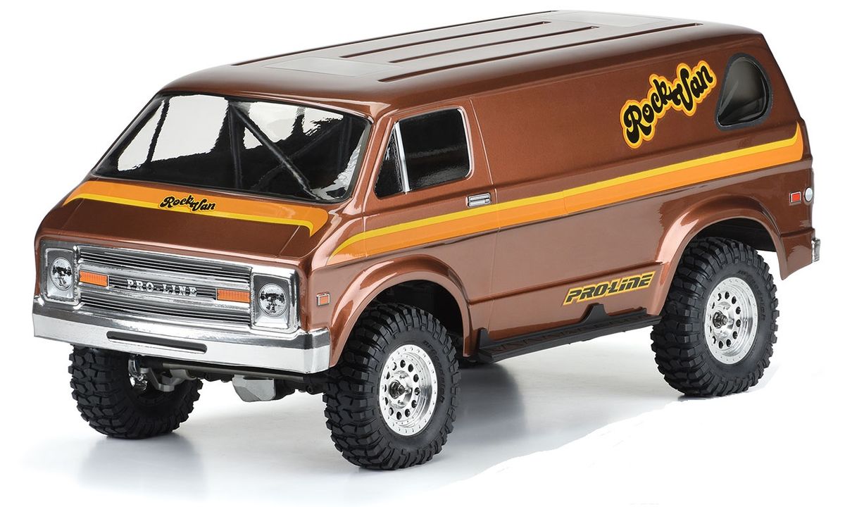

No ei, maalaan tolla gunmetallilla, säistän paskaseks ja lyön jotku mtb-aiheiset tarrat kylkiin. Ei oo sen kummempia suunnitelmia vielä. Prolinen sivuilta sais tähän jotain lisäjuttuja 3D-printattua, siellä on filutkin valmiina. Tikkaat ja nuo ikkunasäleiköt vois olla ihan kivat.

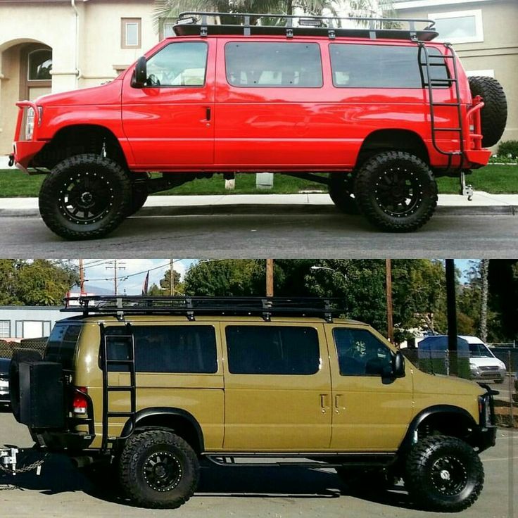

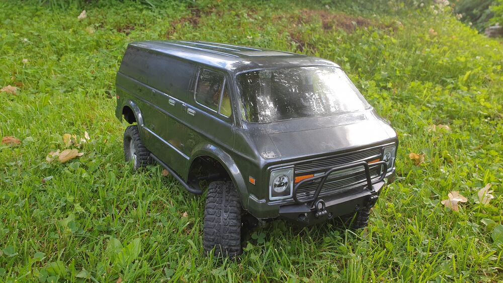

Vähä inspistä, Ford E350 on aika lähellä tuota.
Varmaan pitää stingeri tms puskuri saada, näyttää aikas kivalta. Ja nuo tikkaat vois 3D-tulostaa, kunhan löydän jonkun sen tekemään.

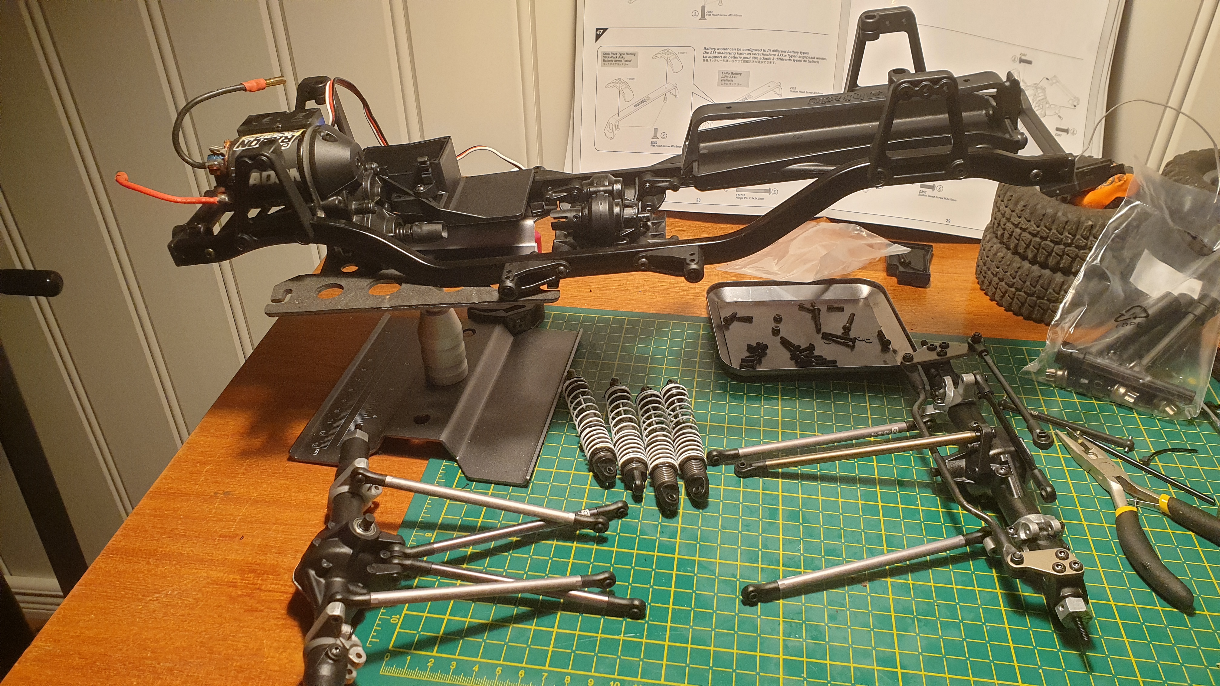

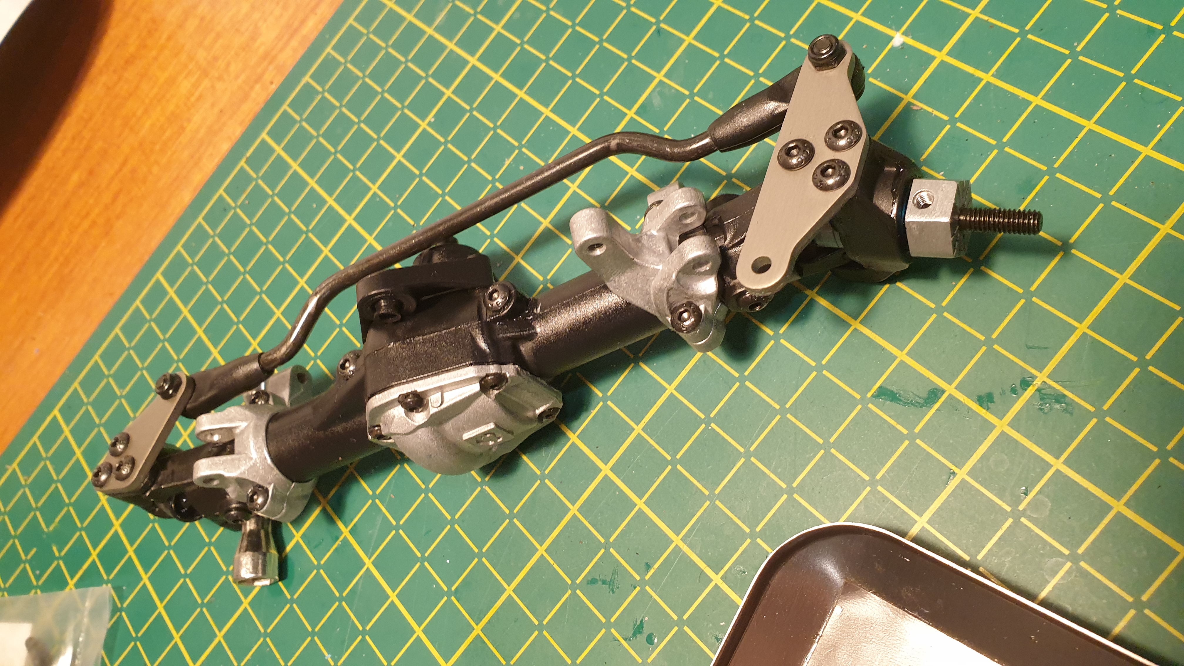

Kitti saapui, projekti aloitettu. Etuakseli kasassa, vaikuttaa erittäin laadukkaalta ja kasaaminen oli mukavaa.

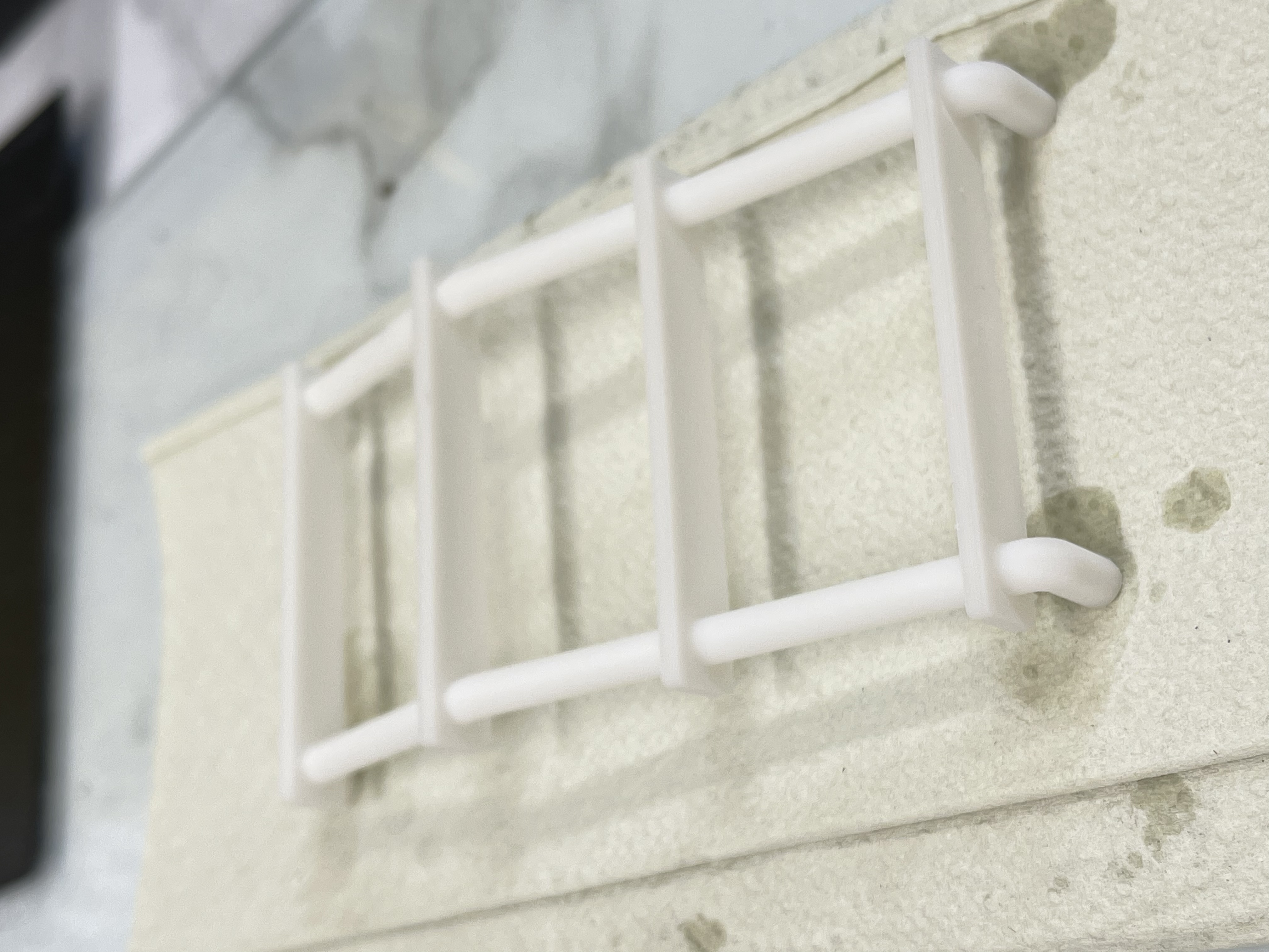

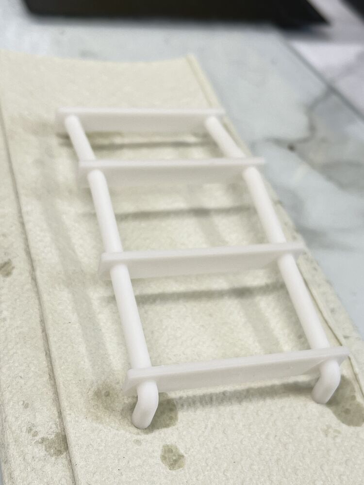

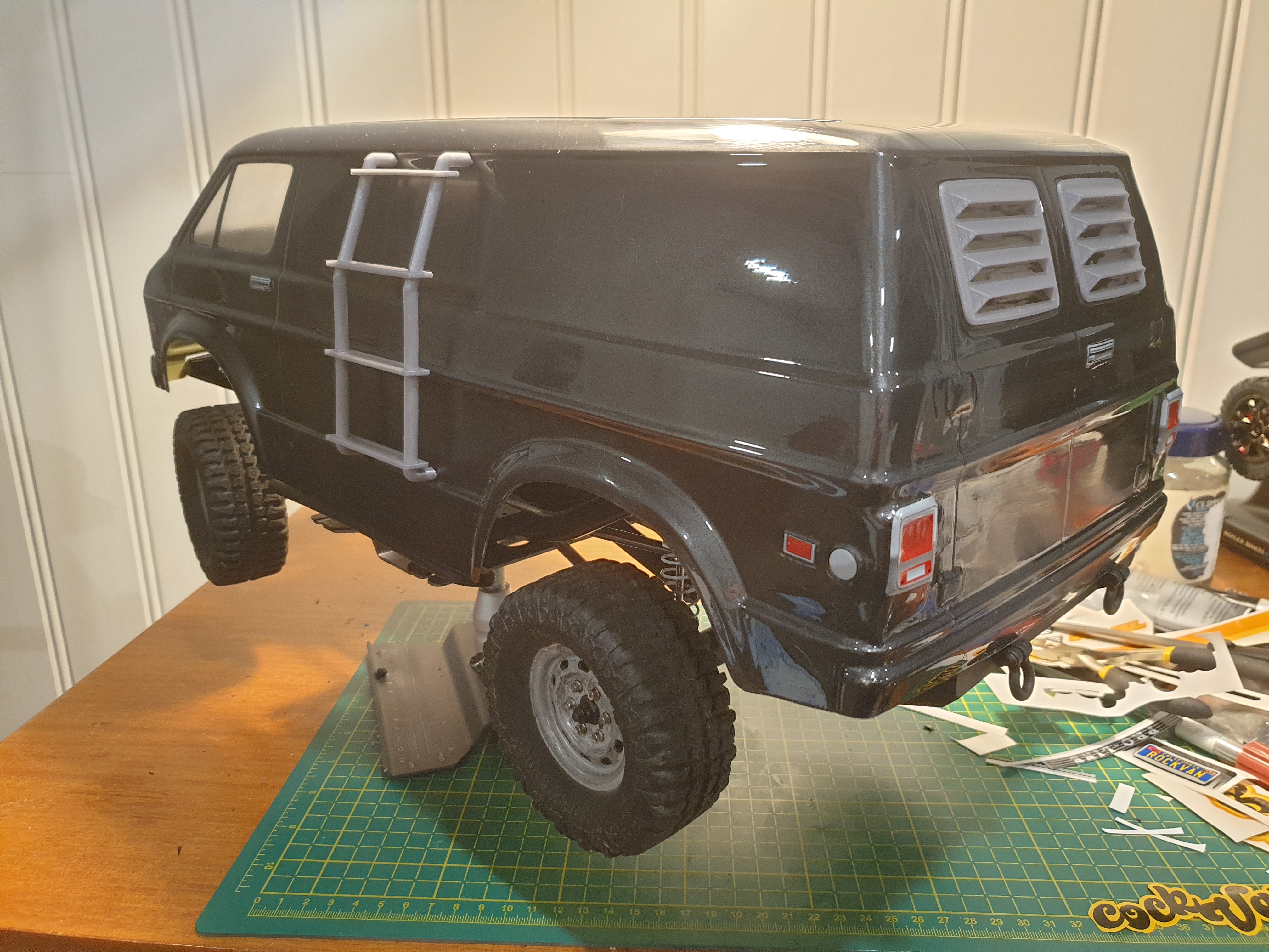

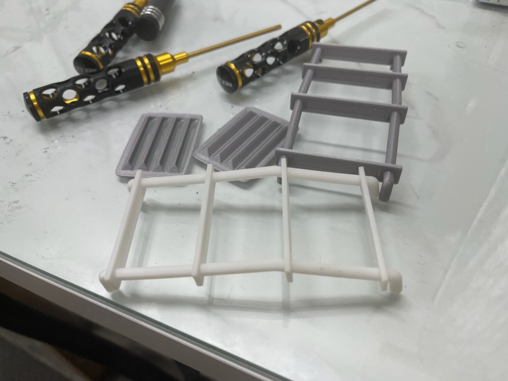

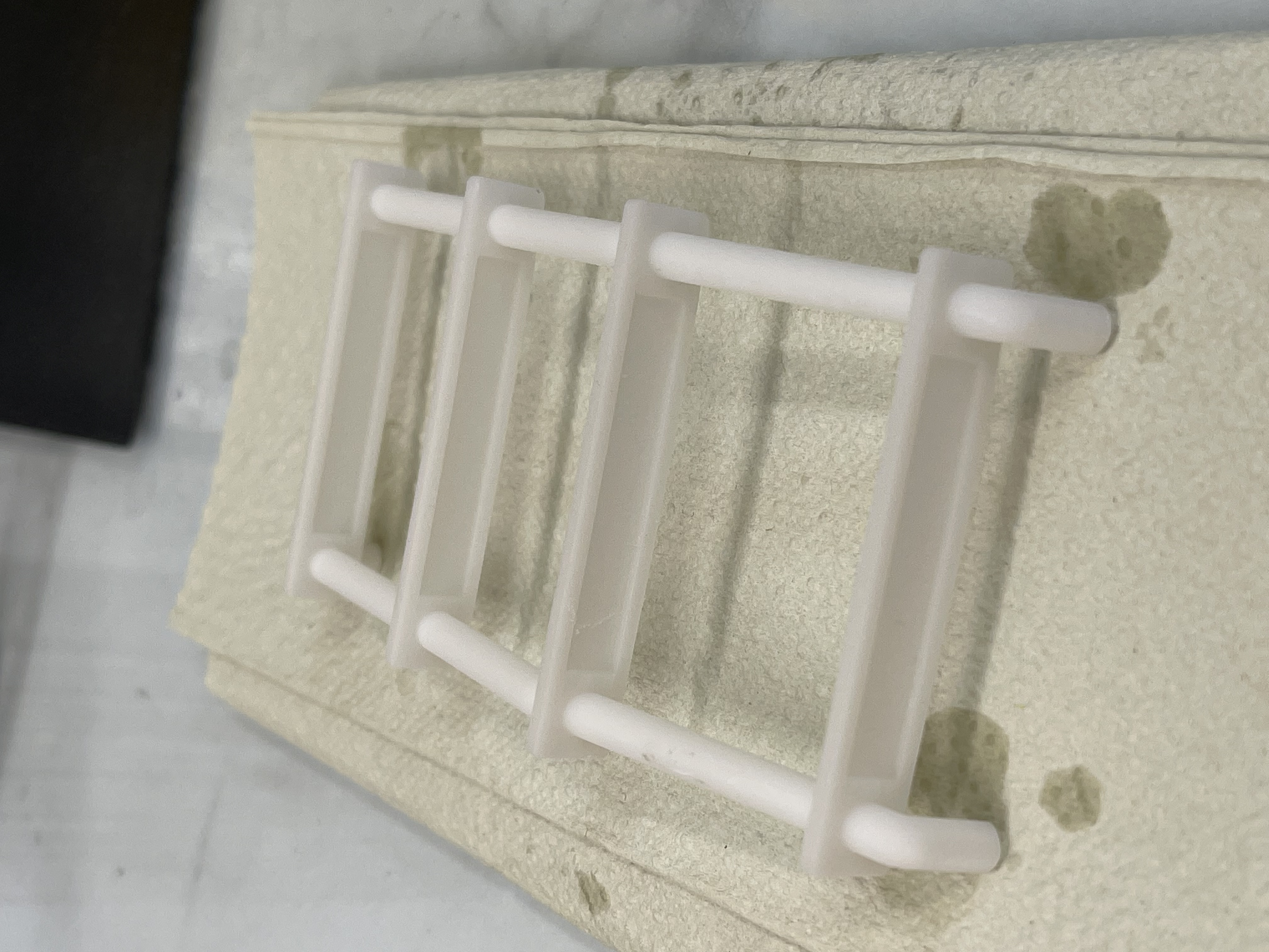

Tikkaat näyttää tulostettuna tältä.
En jaksanu mitään hienostella ton kuvaamisen kanssa, armahtakaa siitä.

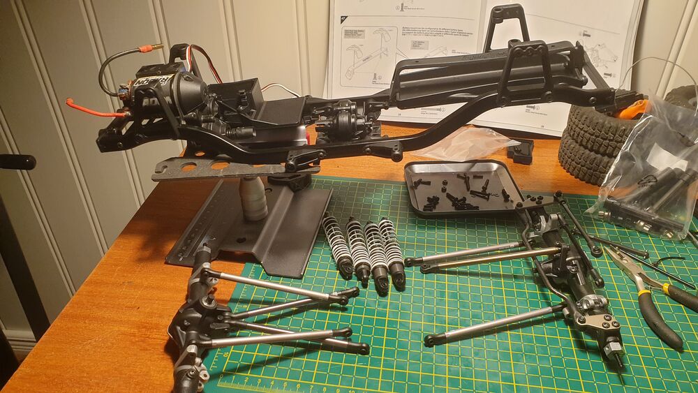

Pikkuhiljaa. Työkalujen äkillinen hajoaminen vähän hidastaa projektia. 😅
Temmes tulosteli lisähärpäkkeitä myös.

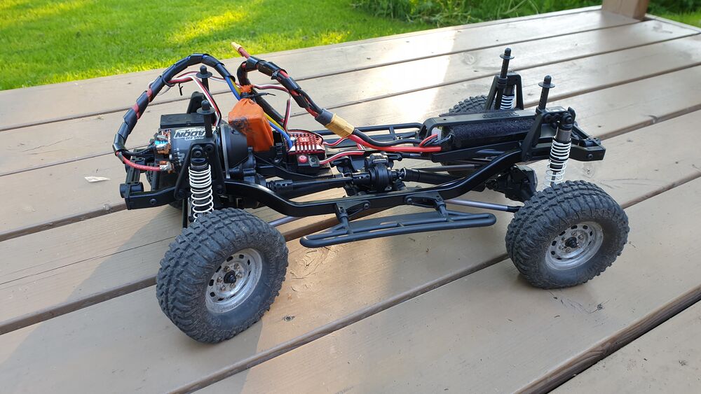

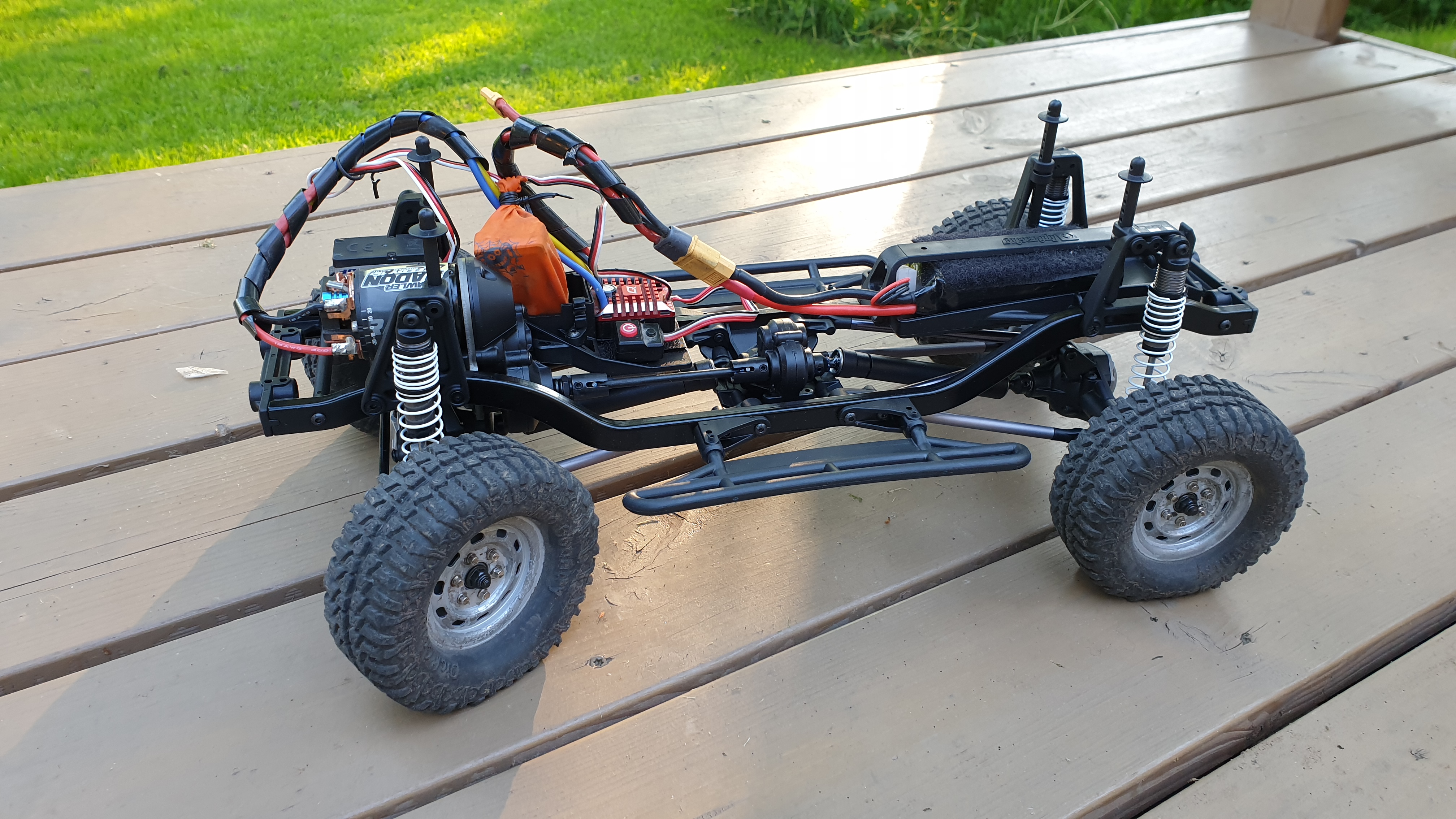

Valmis! Oli kyllä mukava kasailla, hyvät ja selkeät ohjeet. Kaikki meni aikalailla nappiin, ei mitään isompia mokia tms.
Nätisti tuntui myös liikkuvan, mitä nyt äkkiä kokeilin. Painoa 2650g ilman akkua, Gmaden peltivanteilla ja 100mm kiina-Dickeillä ja pilatesfoameilla.

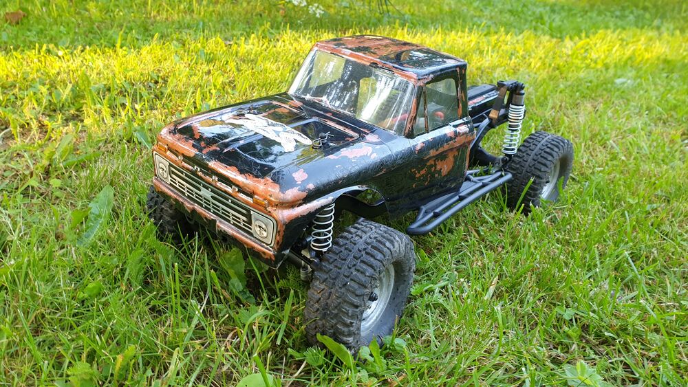

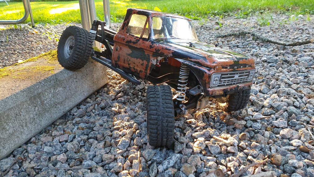

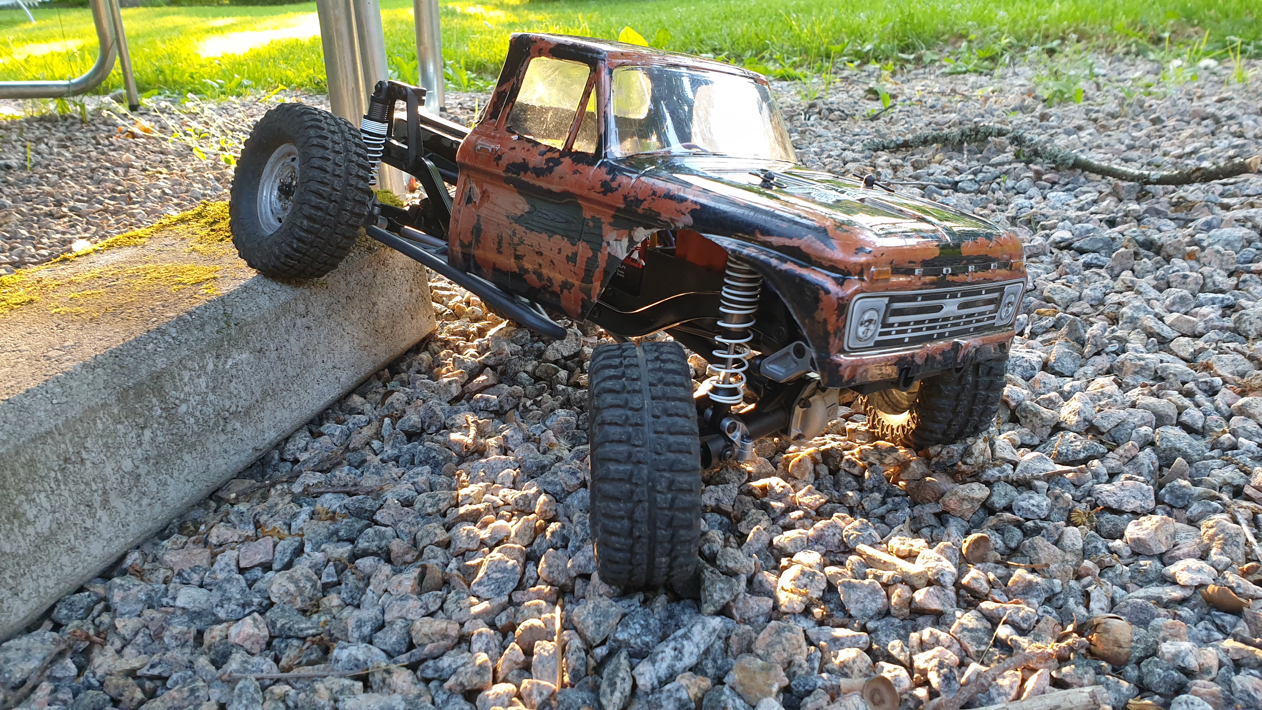

Pakko oli vähä vanhaa risaa koria leikellä ja käydä pienellä ajelulla takapihalla. Suorituskyky Röllikuplaan verrattuna oli nyt jo valtava.

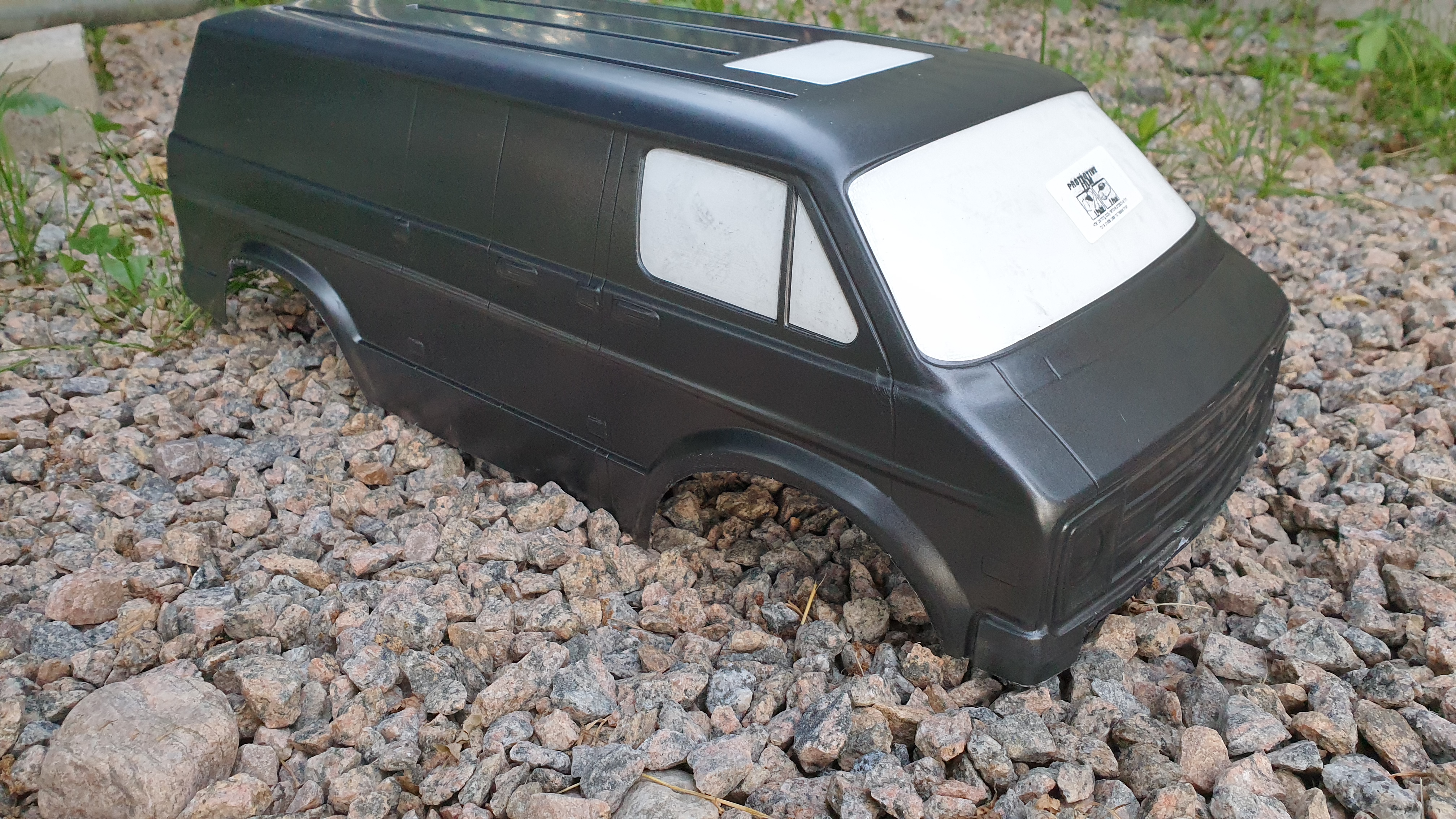

Ensimmäiset leikkelyt tehty. Puskurit pitää varmaan leikata pois, että saa nuo "oikeat" puskurit käyttöön. Kiinnitys todnäk magneeteilla, etukiinnityksen kanssa pitää vähän järkeillä.

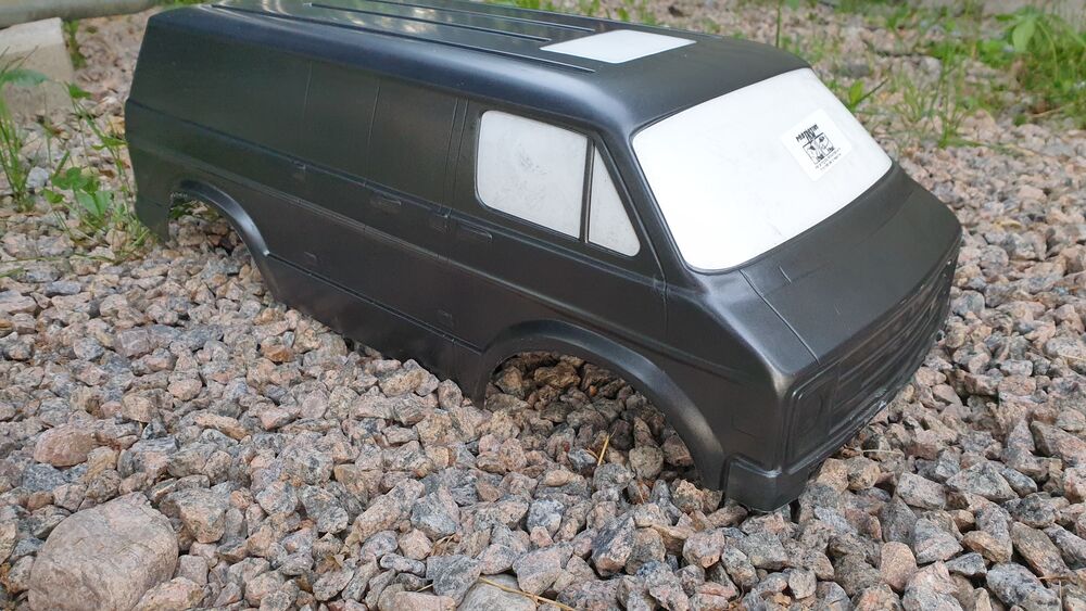

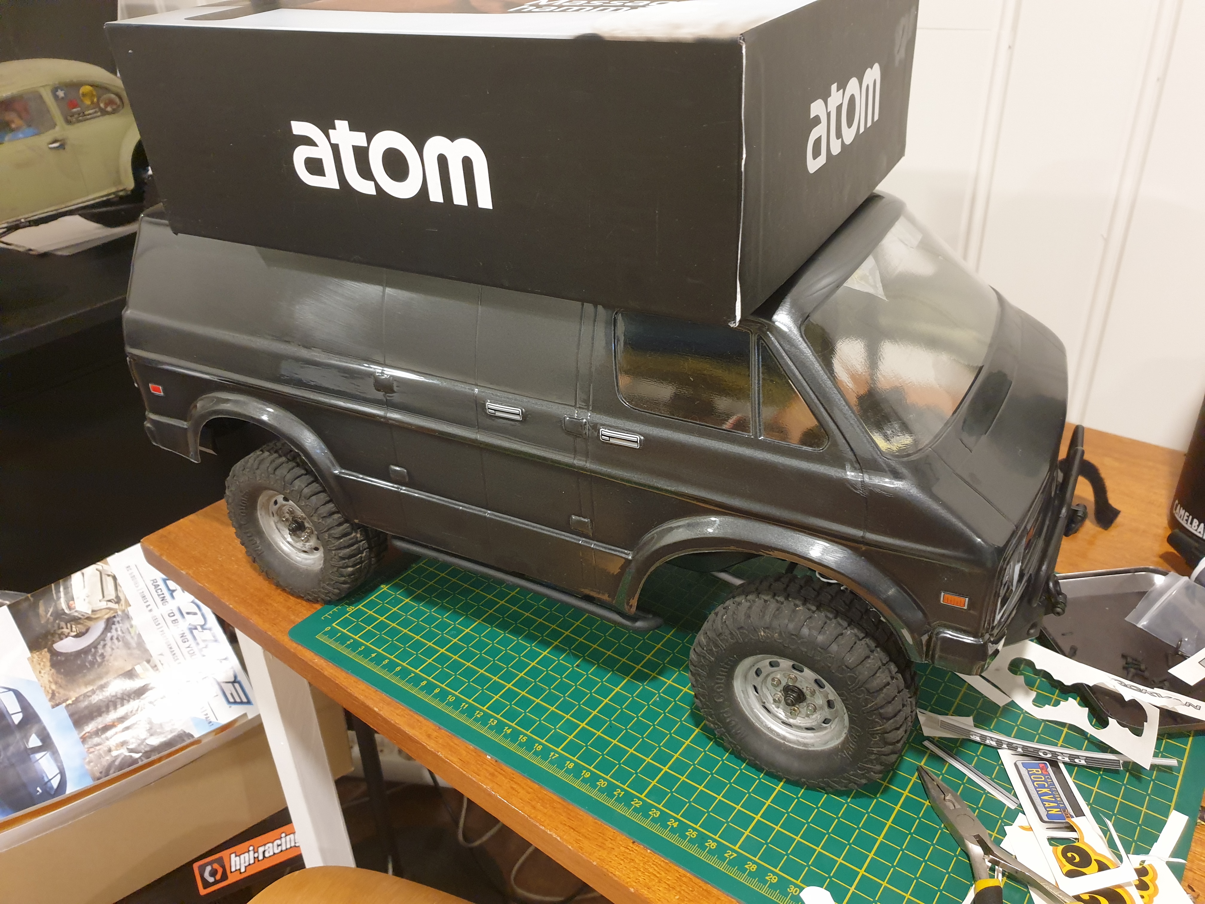

Kori on niin iso, että ei yksi purkki riittänyt. Kuultaa läpi jonkin verran. Pitää hakea lisää maalia siis.
Puskurien kanssa oli vähän miettimistä. Eteen leikkasin muovipuskurille kolon, takaa jätin leikkaamatta kokonaan. Pitäisi saada leveämmät ja pidemmillä aisoilla, niin voisi korista leikata puskurit pois kokonaan. Tätä onneksi ehtii tekemään myöhemminkin.
Valot myös mietityttää, tähänhän saa 3D-tulostettua bucketit kyllä. Mutta ehkä nekin sit joskus, laitetaan tää eka ajokuntoon ja tuunaillaan lisää myöhemmin.

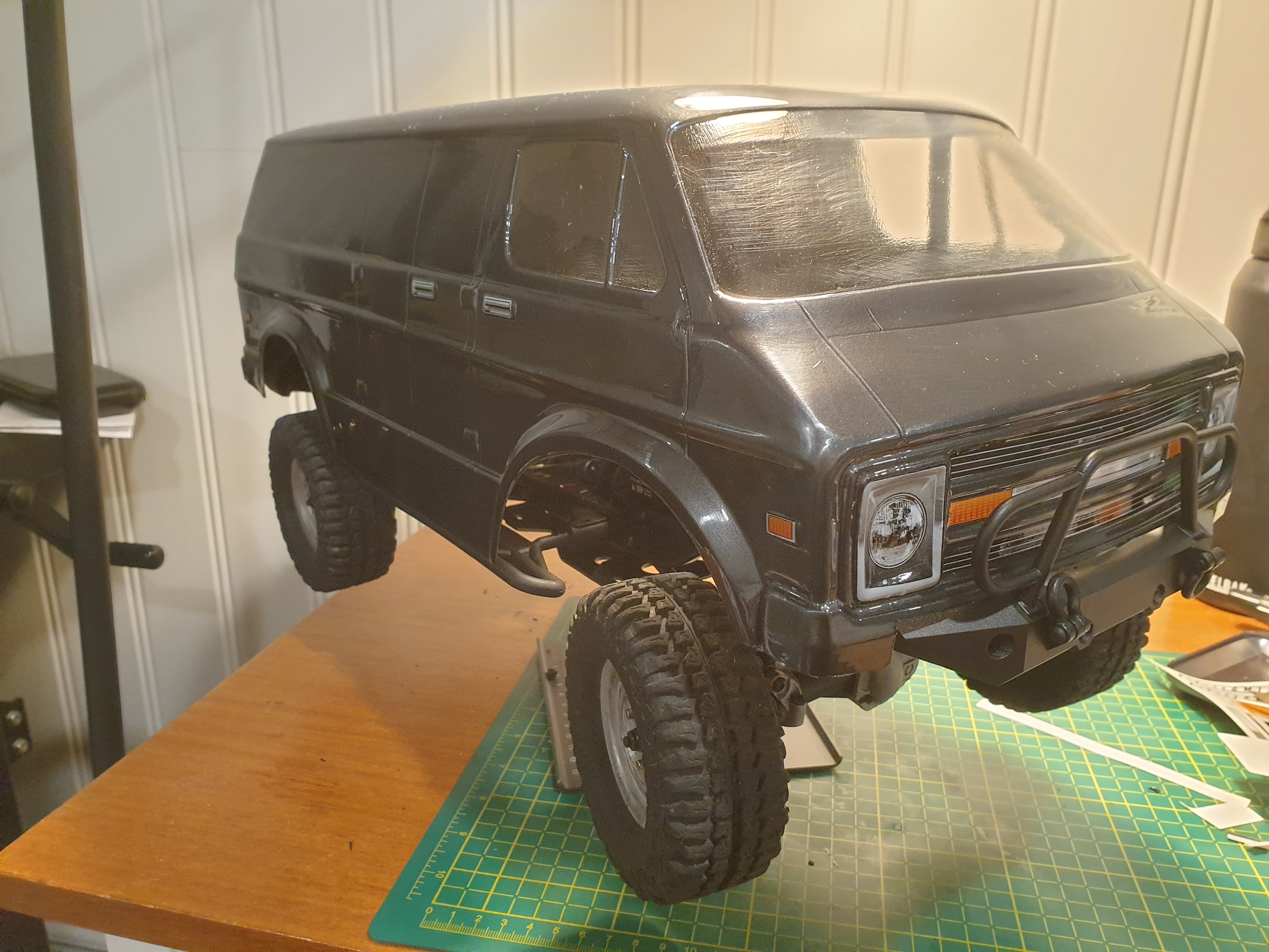

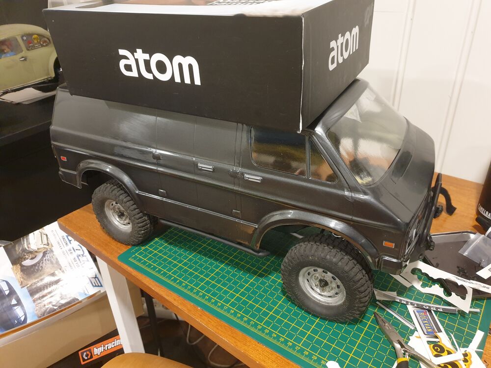

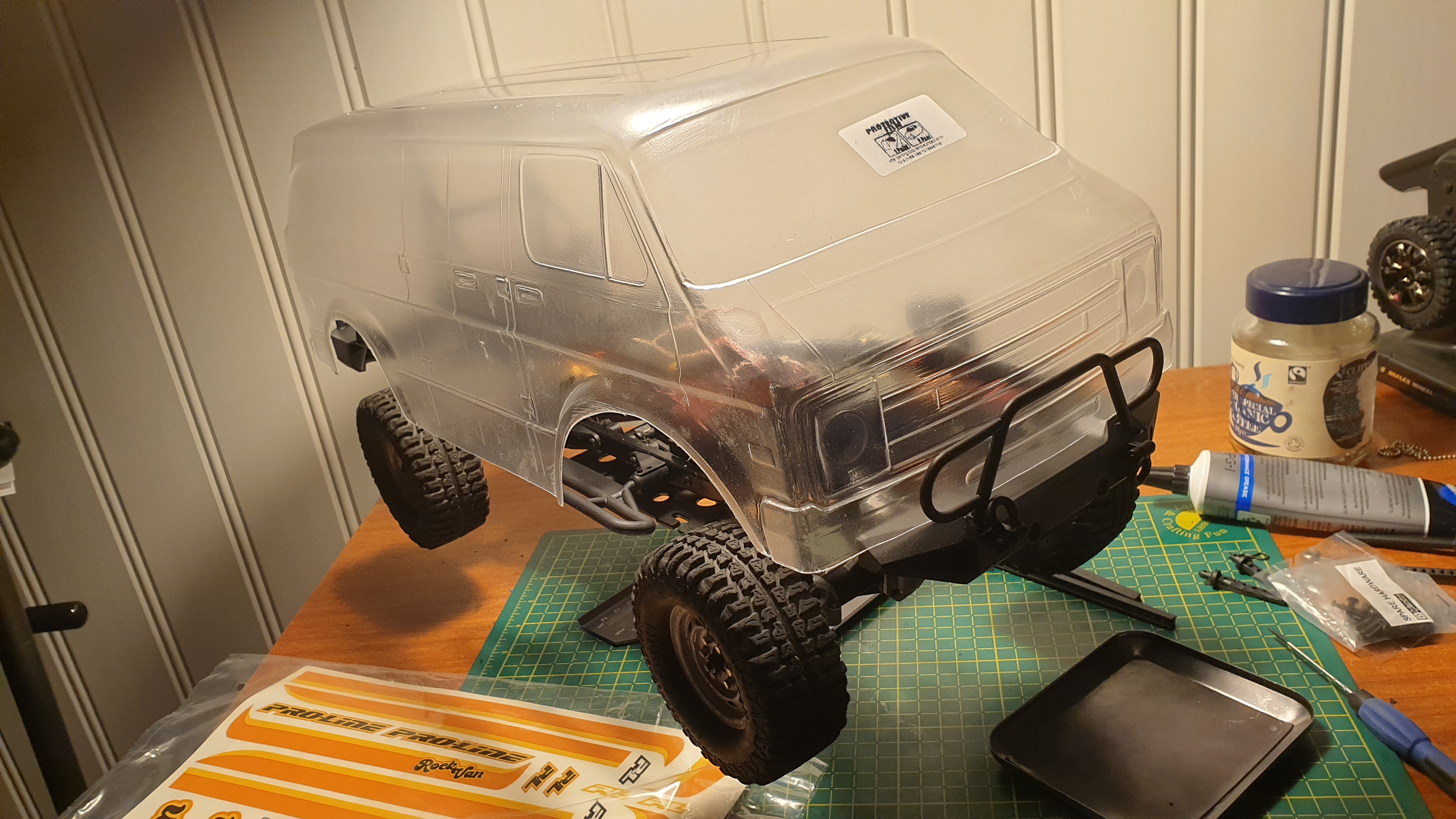

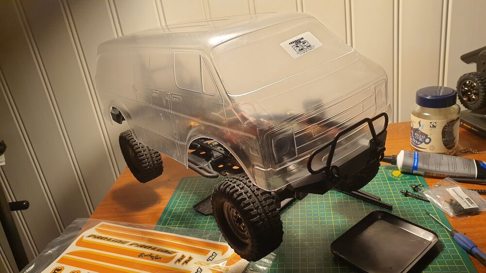

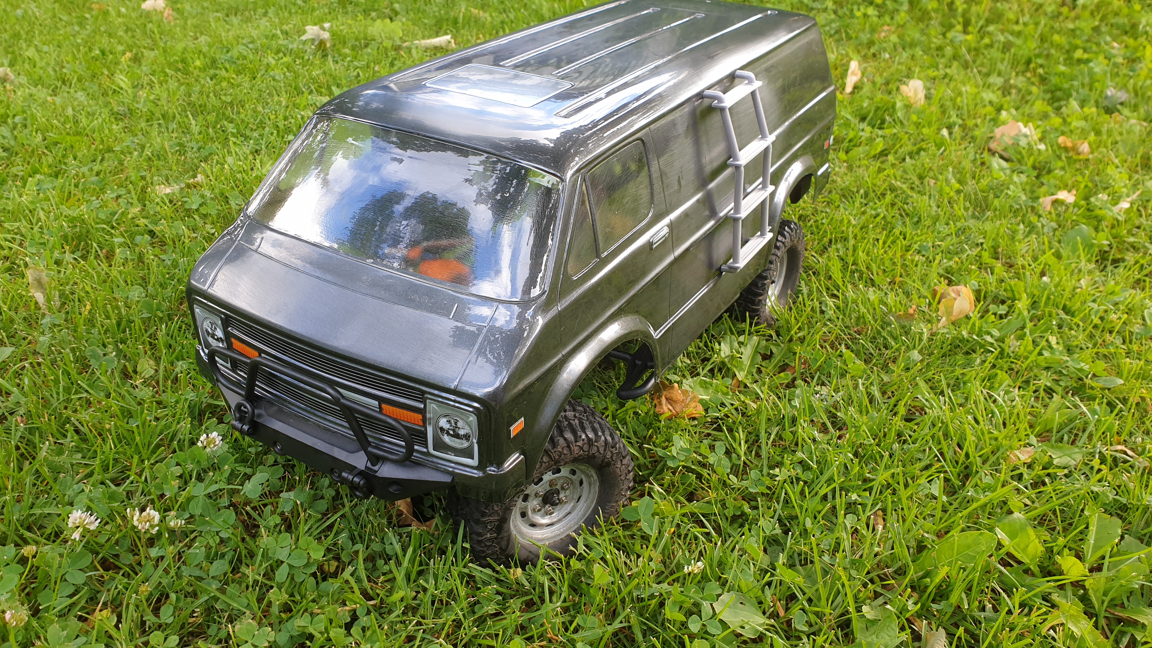

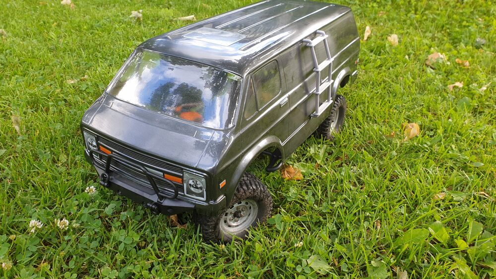

Nyt on maalit (sisä)pinnassa, temmeksen printtaamat härvelit kiinni ja korin mukana tulleita tarroja liimailtu. Korin kiinnitys on nyt meneillään, magneettikiinnitys siihen nyt tosiaan tulee. Vähän tuo kori jää nykyasetuksilla liian taakse, mutta mennään tällä nyt. Puskureiden kiinnikkeissä ei riitä mitta että saisi niitä pidemmälle, ja tuota etupuskuria varsinkin haluan käyttää. Modaillaan sit joskus jos siltä tuntuu, ei tää kori mulla enää talvella ole ajossa kuitenkaan. 😅
Magneettien liimaus menossa.
Vähän modasin myös yhtä tarraa, pitäskö? 🤭

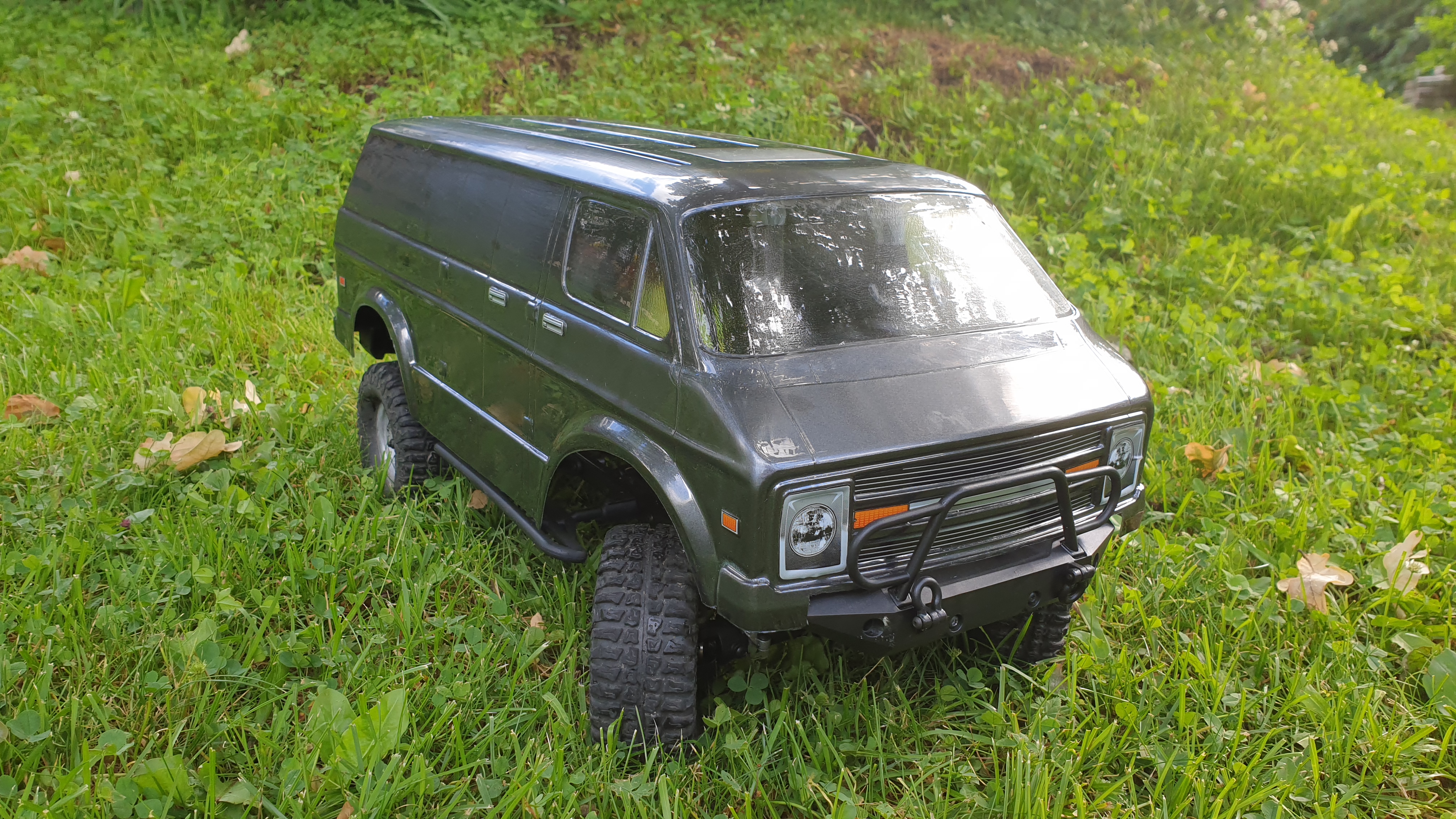

Hassu kampe, saa nähä miten kori pysyy magneeteilla paikallaan. 😅
Mutta nyt tarroja kylkiin ja vetoja. Kaveri tulostaa akulle LCG-telineen jossain välissä, se on seuraava päivitys. Säistää vois, miten tohon nyt Citadelit tarttuu.

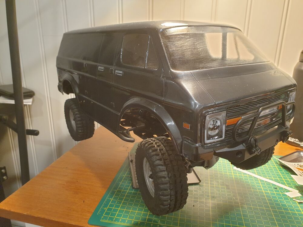

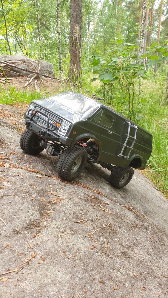

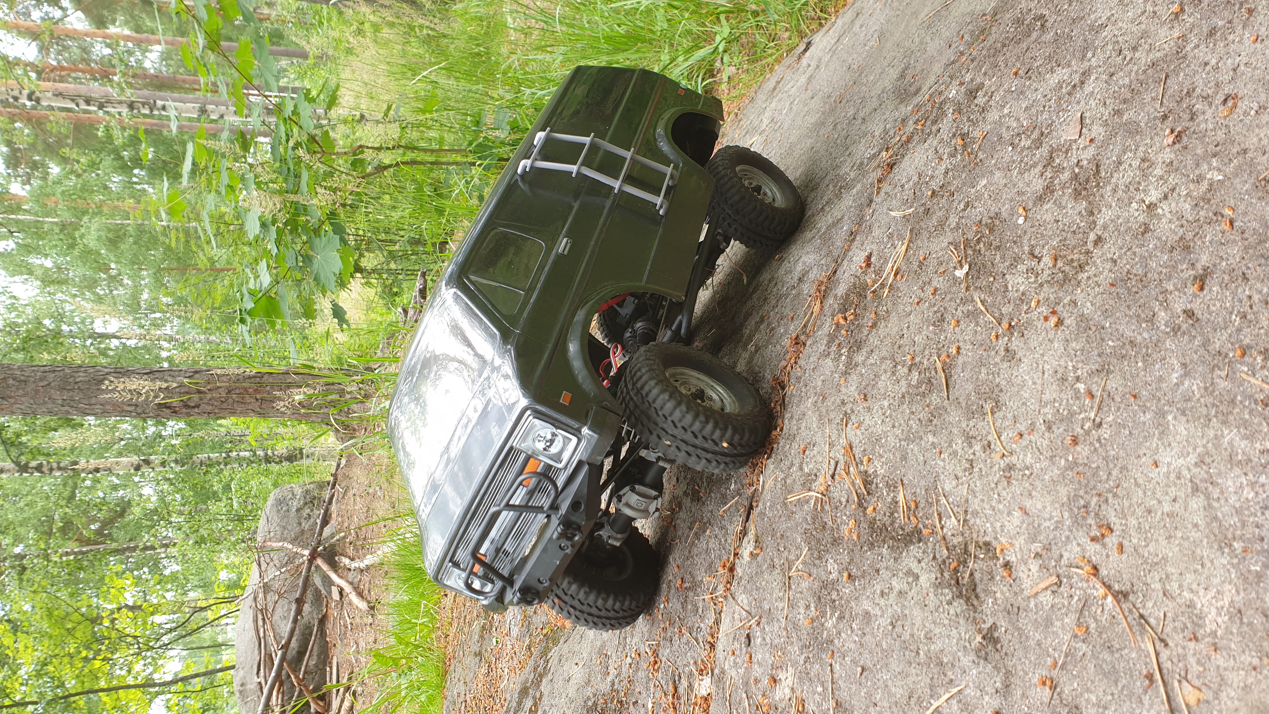

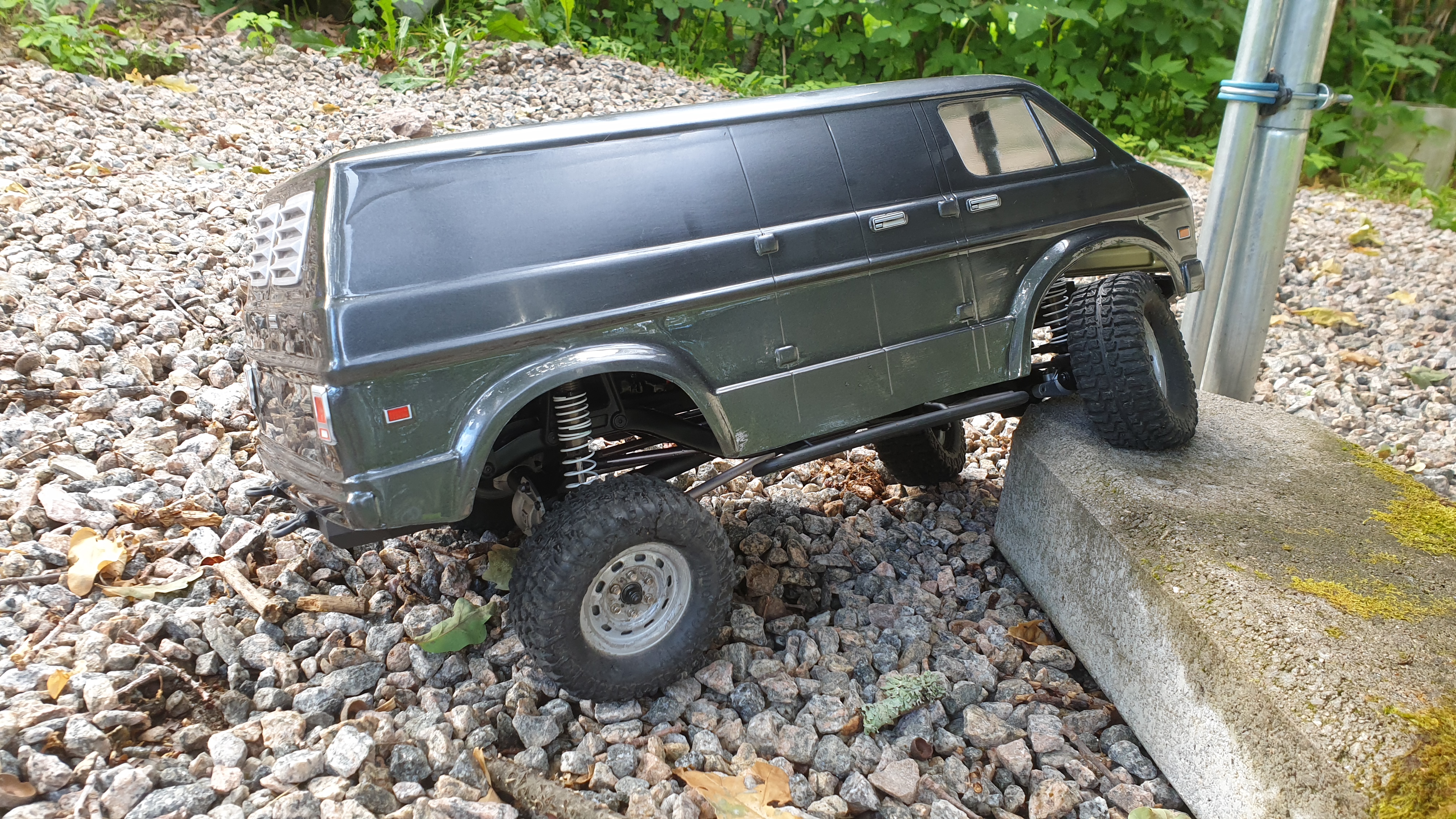

Lähikalliolla testit suoritettu. Edestä yks body post poikki, ovat niin pitkiä että ei tuu kestämään. Pitää hommata HPIn korkeammat telineet myös eteen, kitissä tulee vaan taakse. Ja koria eteenpäin sit samalla, tajusin että puskurien aisat voi vaihtaa päikseen kun takana olikin pidemmät. Sisälokarit vois olla kans jees sit kun kori on kohillaan.
lanssi
Viestit: 323
Paikkakunta: Jyväskylä
Re: Pakuhommia (HPI Venture SBK)
Viesti Kirjoittaja lanssi »

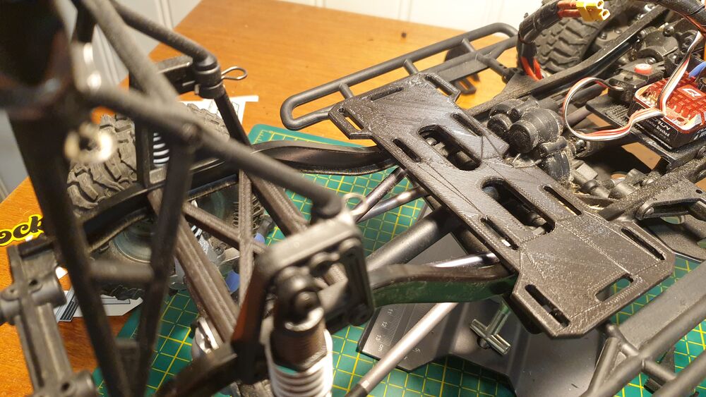

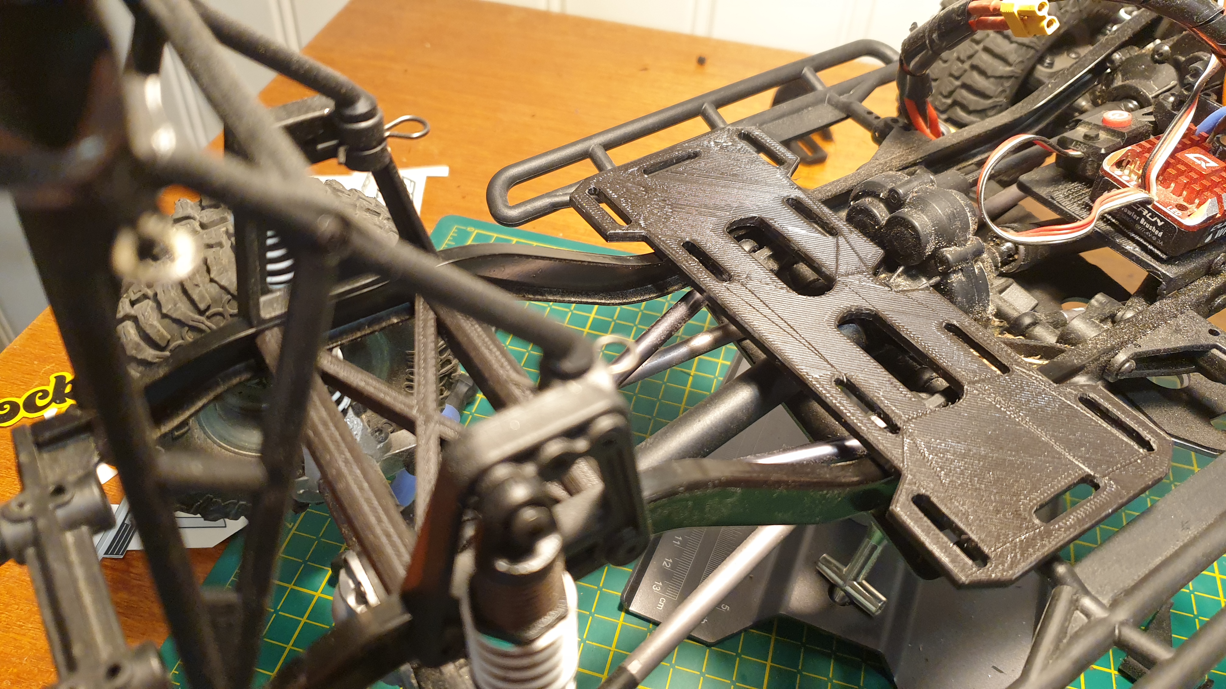

Kaveri pyysi tekemään tubeless-hommat sen pyörään, ja kun tiedän hänen olevan nörtti, niin tajusin kysyä omistaako 3D-tulostimen. Olihan sillä, ei muutaku oravannahkakauppoja hieromaan. Kiekot tubelessiksi, LCG-akkuteline, cross support bar ja uus takapuskuri mulle. Hyviä diilejä.
Samalla siirtyy kori vähän eteenpäin, niin osuu renkaat kohdilleen. Puskureiden aisat tosiaan flippasin, kun takana oli pidemmät jostain syystä.
Edestä katkesi se toinen koritolppa, siihen pitää vielä keksiä jotain.

Hieno teline... Mutta..
Olisko tossa kuitenkin matalemmalle mahdollisuus.
Jos yhdistää nup crossbiimit ja akku telineen niin että akku tippuu tuonne rungon väliin. 🧐

kj_temmes kirjoitti: Ti 12.07.2022 07:50 Hieno teline... Mutta..
Voipi olla että ottaa kardaani ja/tai linkit kiinni.
kj_temmes
Viestit: 408
Pitäs sillee mitoittaa että just ei ota.😇👍

kj_temmes kirjoitti: Ti 12.07.2022 11:23 Pitäs sillee mitoittaa että just ei ota.😇👍
Sillon se on juuri tuollanen kun jo on ellei vaihda paikkaa eteen ja vinoon hieman, melko samanlainen juttu Elementissä.

Tuo on siis interwebsin syövereistä kaivettu malli, ja ilmeisesti just se paras vaihtoehto tähän runkoon jos ei ala lisää palikoita vaihtelemaan.
