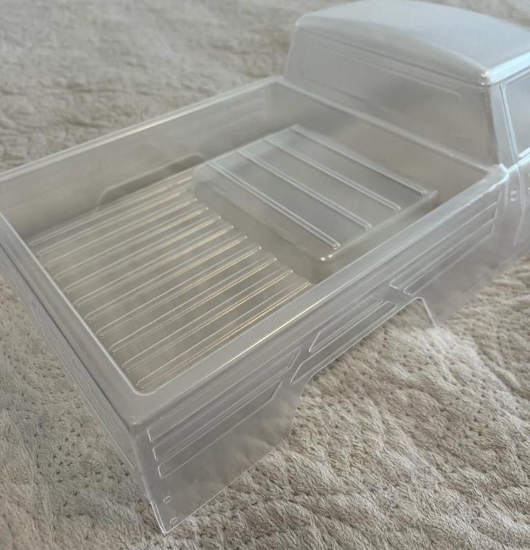

Mullahan on juuri tulossa lava jossa on valmiiksi tehty "peitto" ja kuvittelen että tämä kelpaa tähän:
"C1 must have all protrusions covered and not visible to receive points"

"Must have the majority of the floor intact with the exception of where the shock hoops protrude." Tuossahan se selkokielellä lukee juu :)
Eli aukot voi tehdä lavaan iskareille/tuille, niiden vaatiman koon mukaan ja sitten koko "roska" peittoon.
