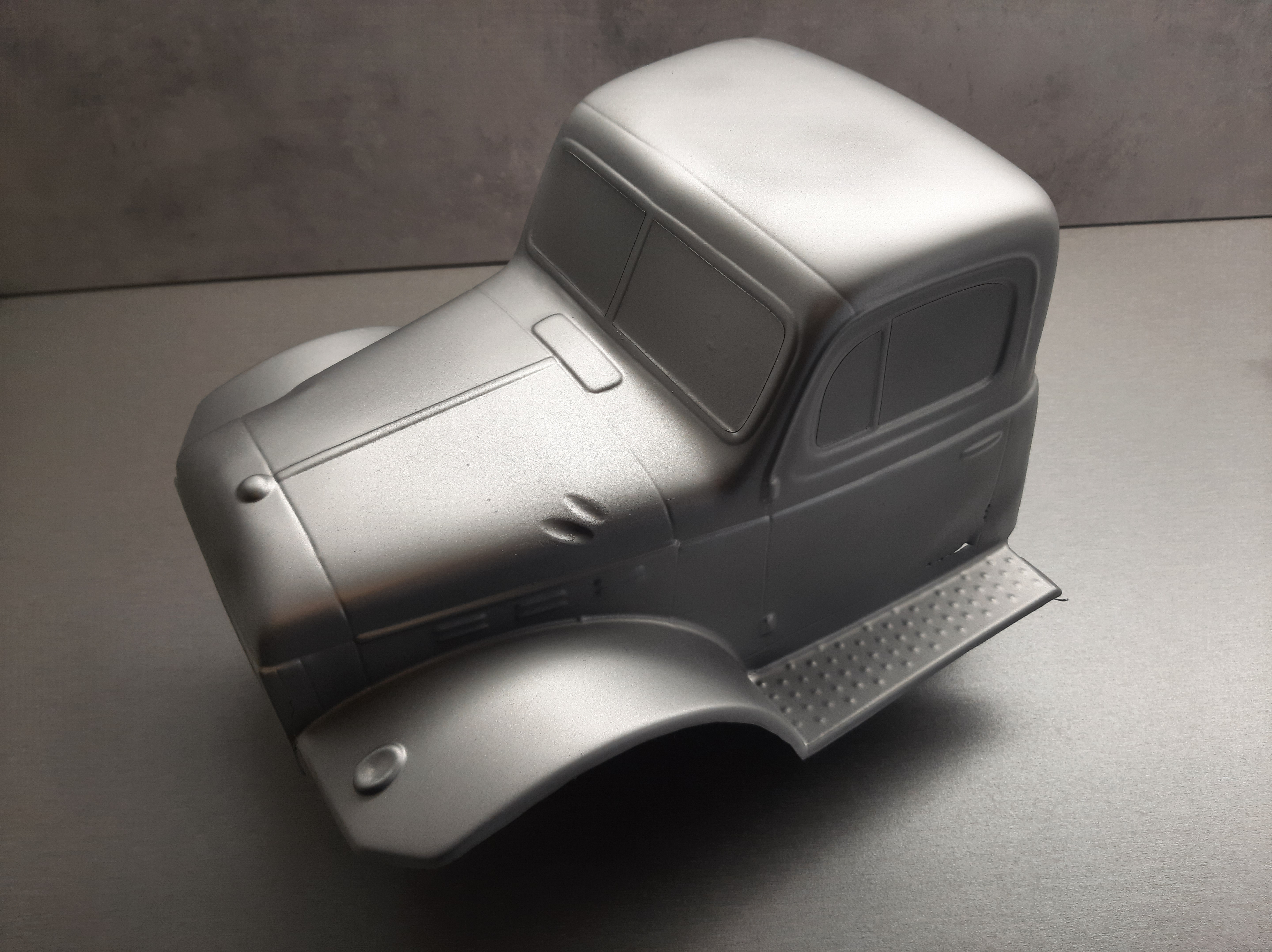

Taidan lähteä koittamaan Tamiyan maaleilla, niin pysyypähän varmasti kiinni. Hopeaa pohjalle, punaruskean ja oranssin sävyjä päälle suolan kanssa ja lopuksi pintaväri.

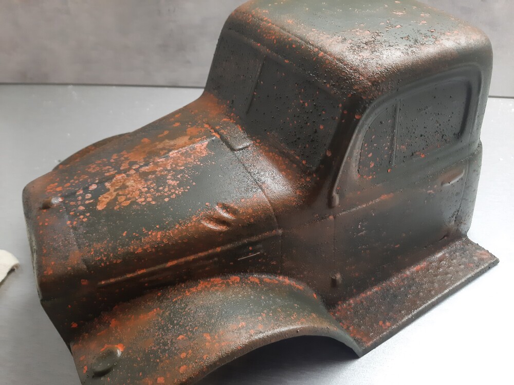

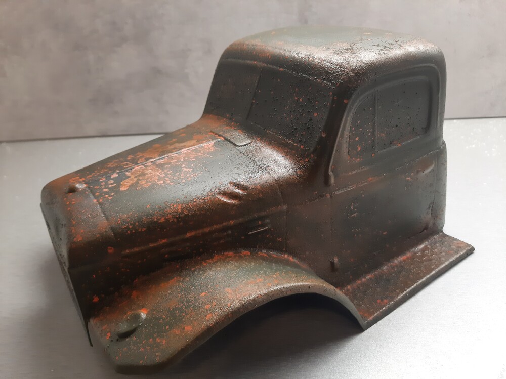

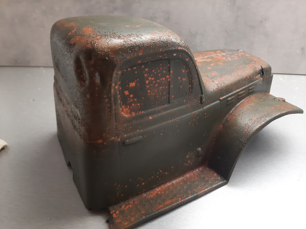

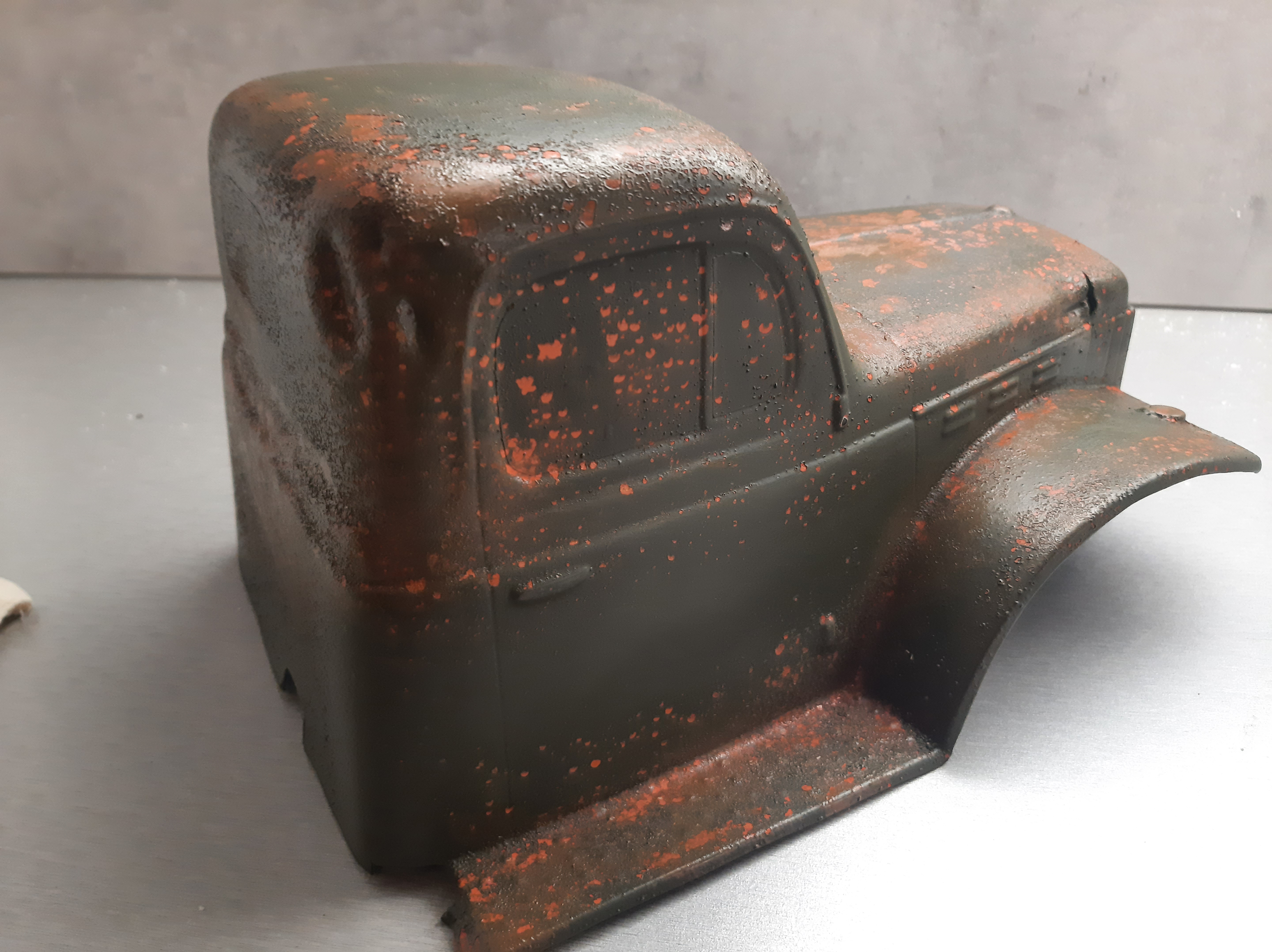

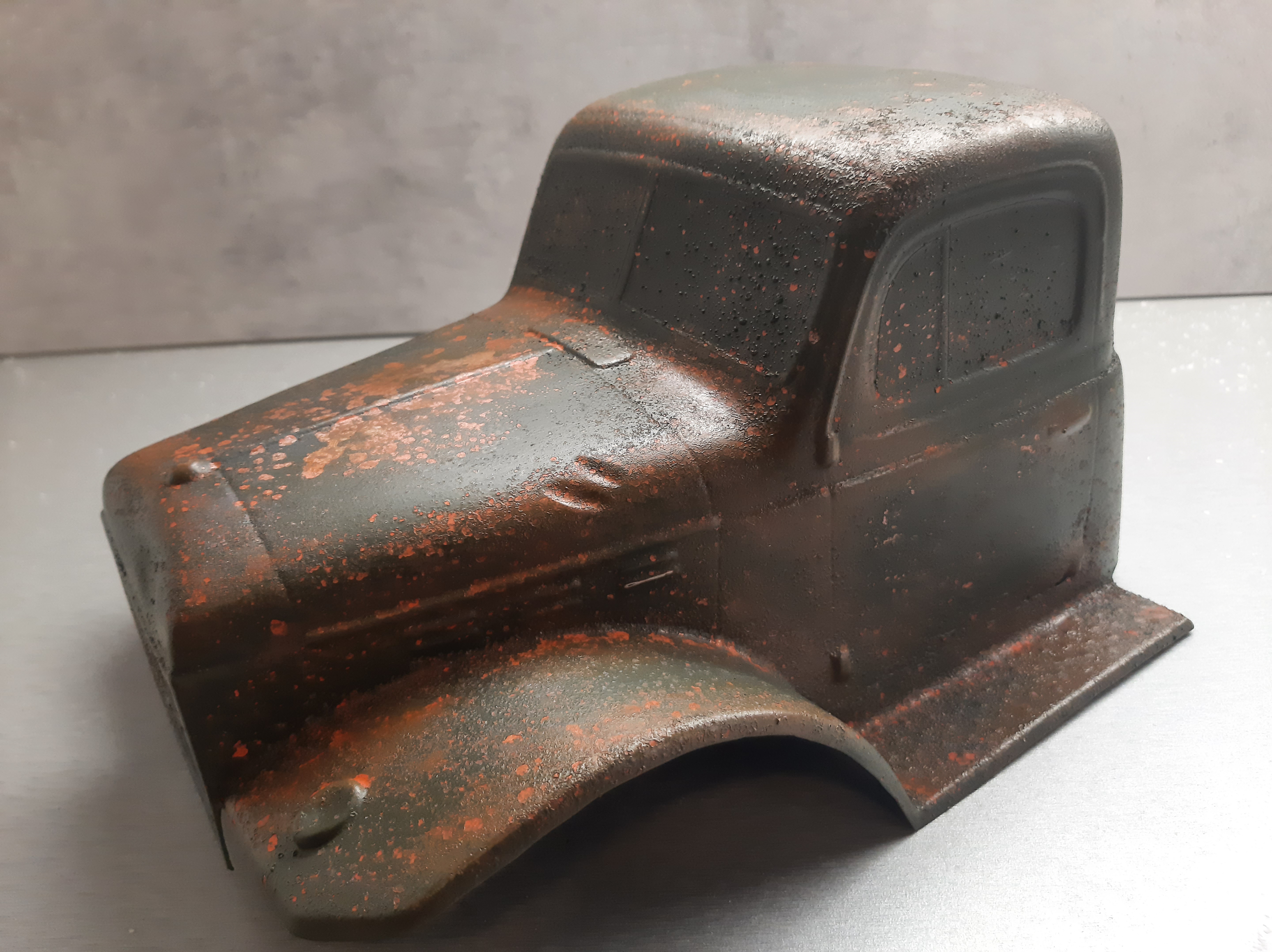

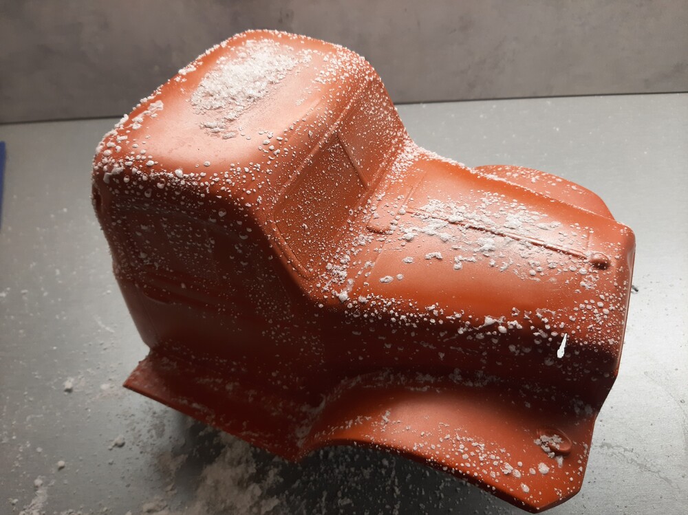

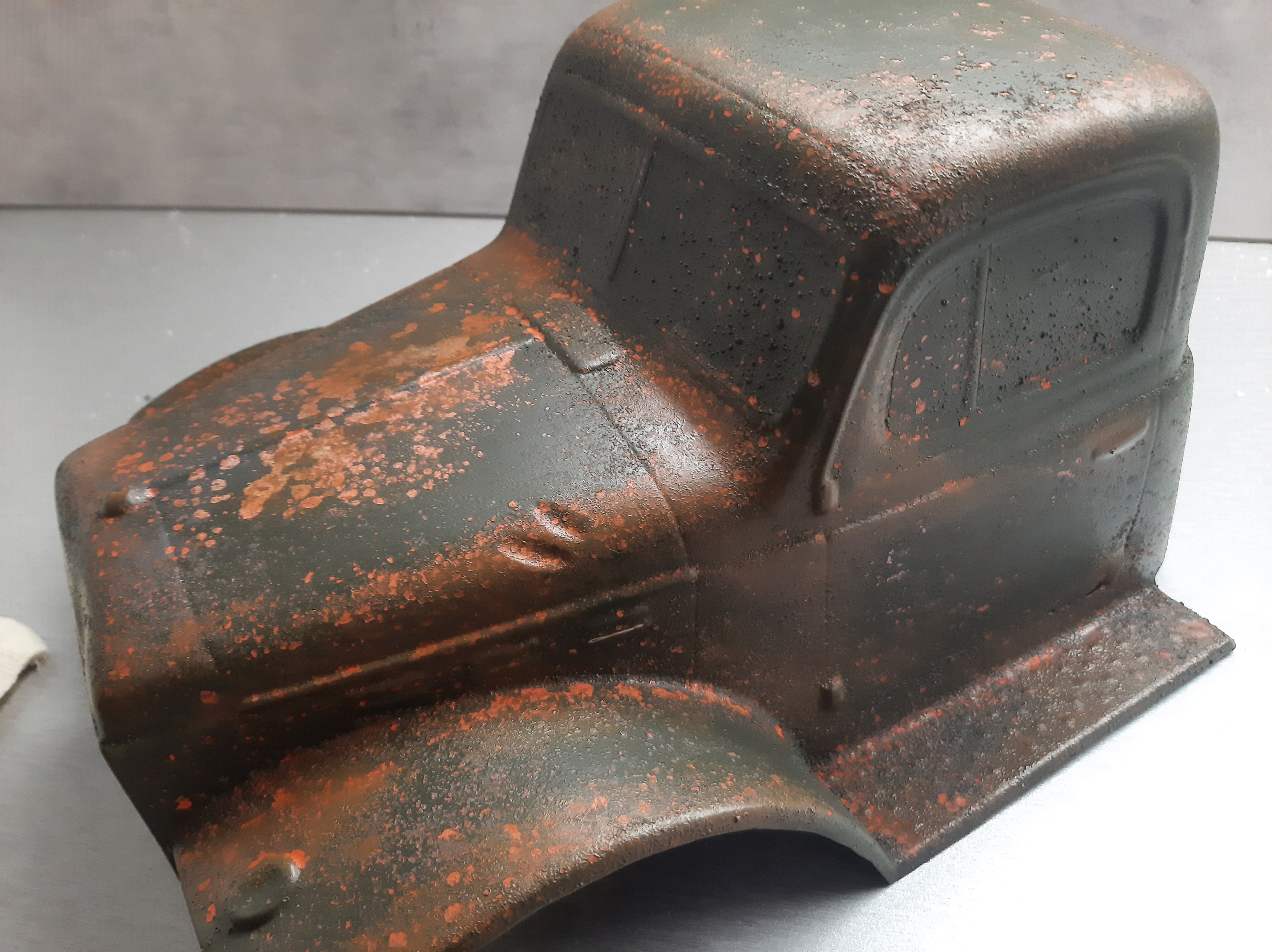

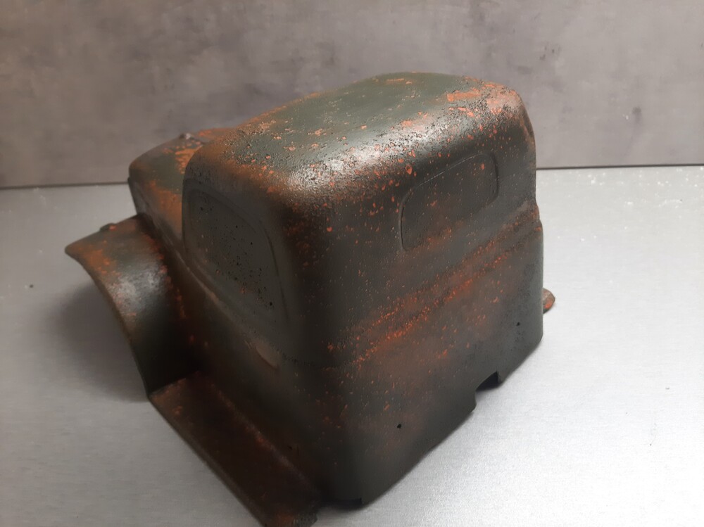

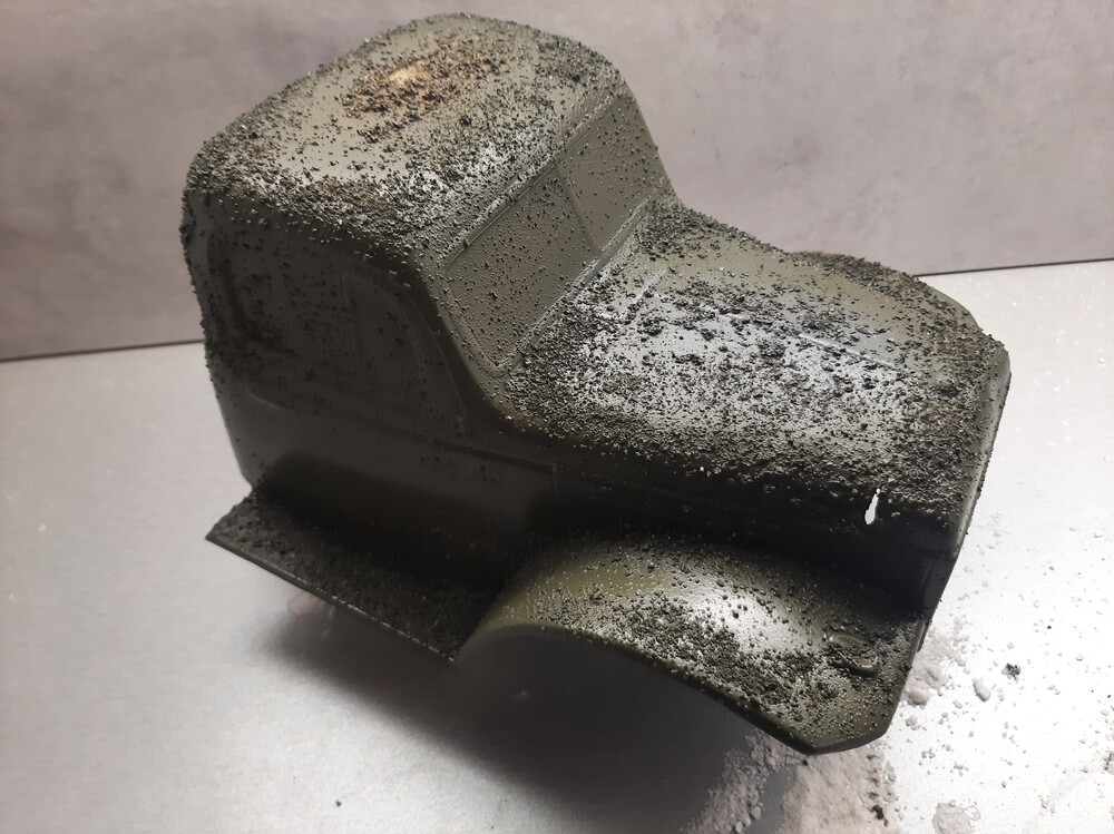

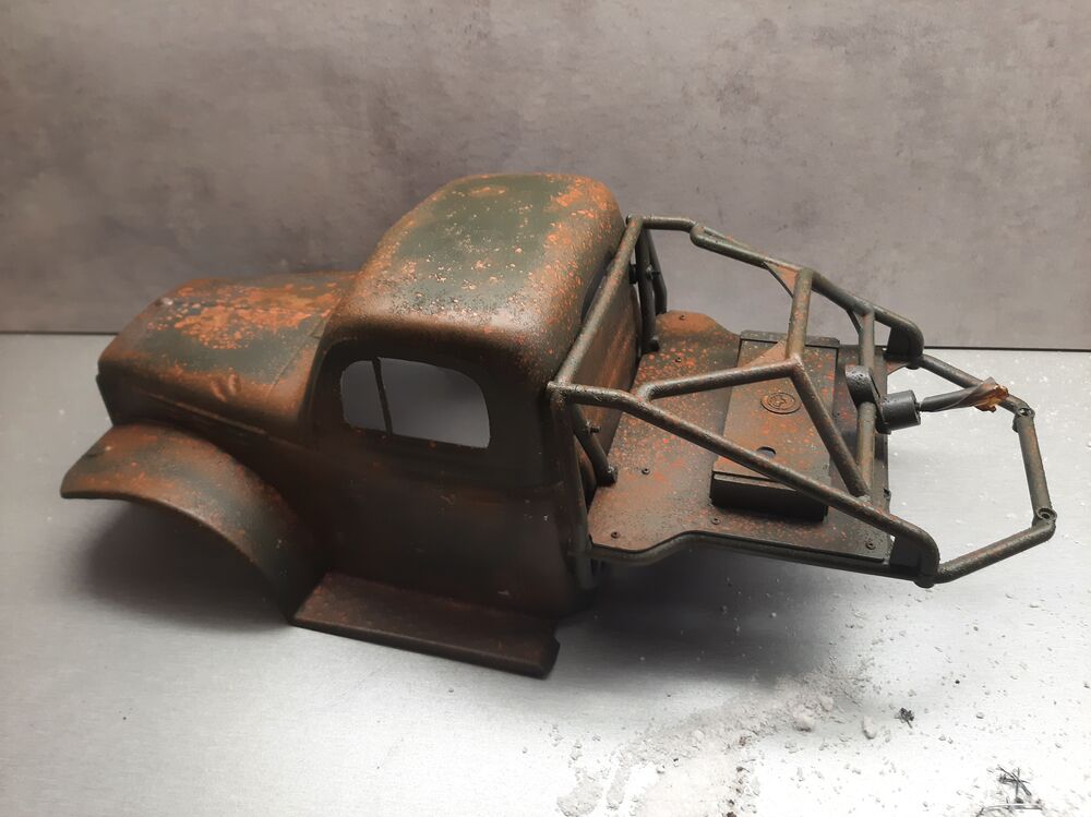

Semmonen siitä nyt tuli, livenä hieman vihreämpi, kuvat otettu huonossa valossa. Mukavasti hohkaa metallin väri paikkapaikon läpi ja näyttää kuin ruostuminen olisi vasta aluillaan.

Hienon näköinen koppa. Mielestäni säistäminen onnistunut hienosti. Itse kokeilin ruostevärjäystä keväällä, mutta jälki ei ollut läheskään tuon tasoinen.
Omassa gungrey sisäpuolella, ulkopuolella ensin copper, sitten suolaa ja lopuksi pintaväri. Suola paakkuuntui liikaa ja jälki oli karmeaa. Nyt on kilometrejä takana ja pohjaväri paistaa läpi, mikä alkaa näyttää hyvältä.
Mitä värejä käytit itse?
Re: Rusty look
Nyt on hyvännäköinen ruoste lexanin pinnassa! Ilmeisesti tuo hopea on korin sisäpuolella ajatuksena että se kuluu ajan kanssa näkyviin?

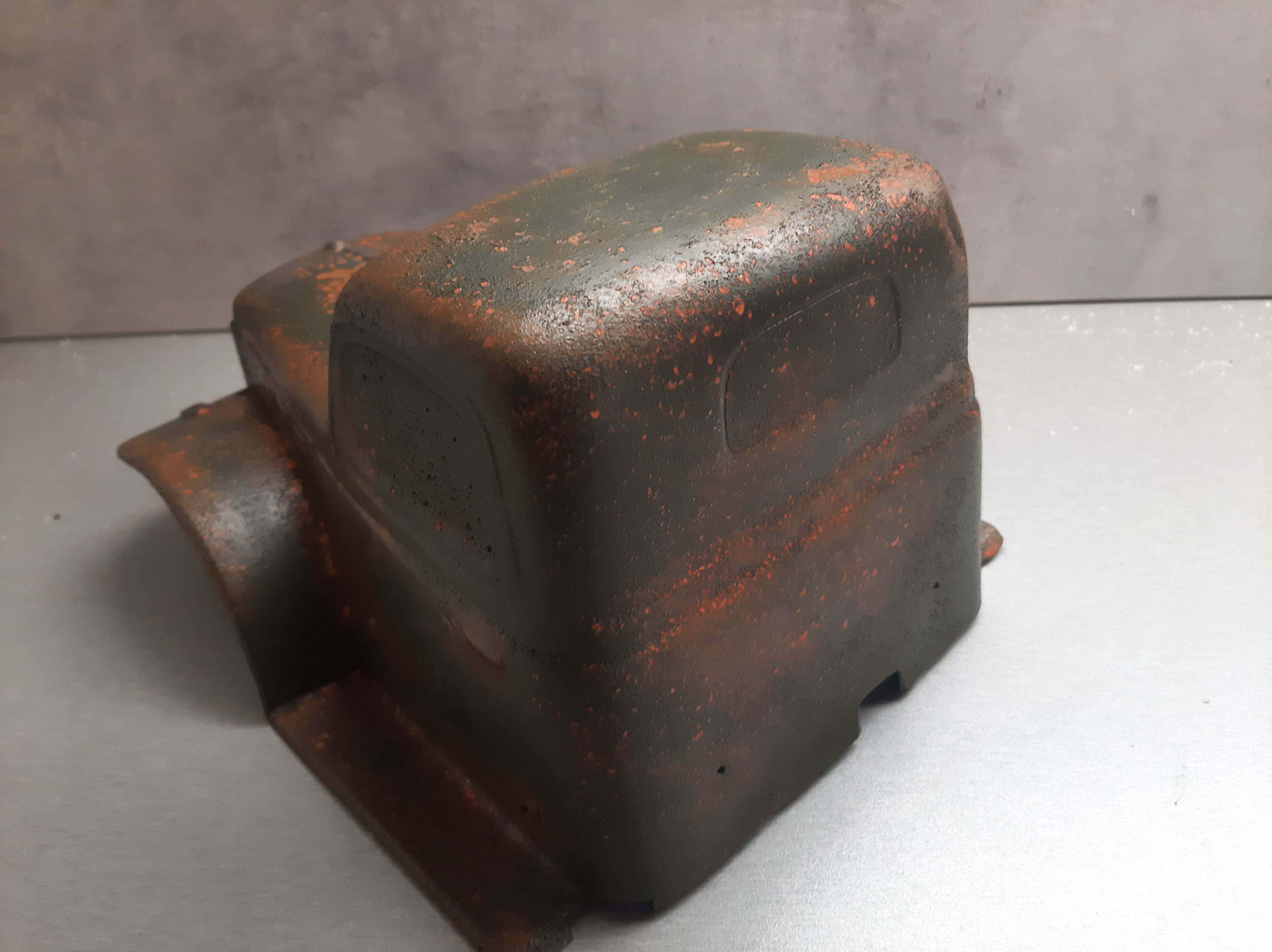

Nyt on takahäkkikin saanut värin pintaan.

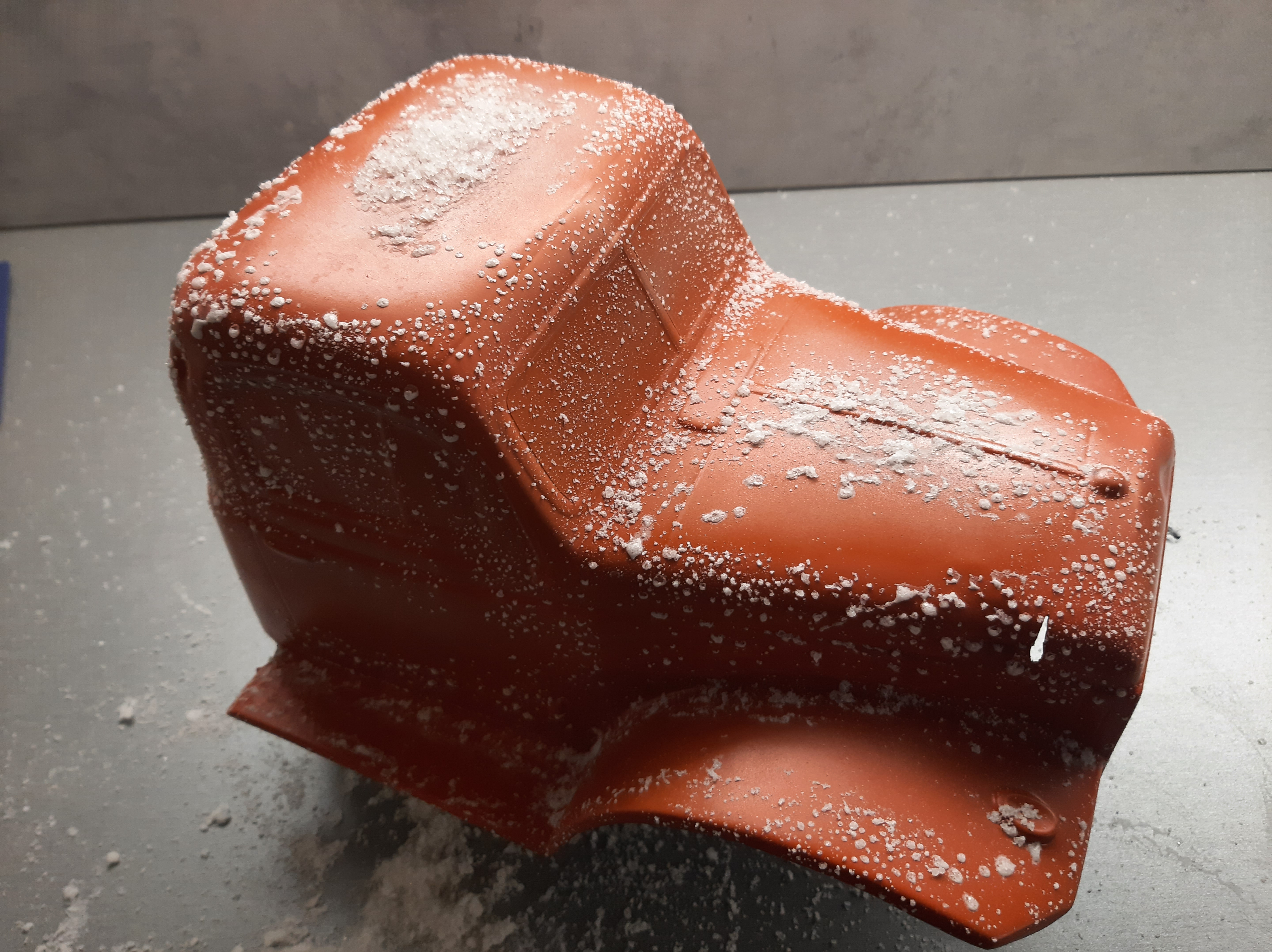

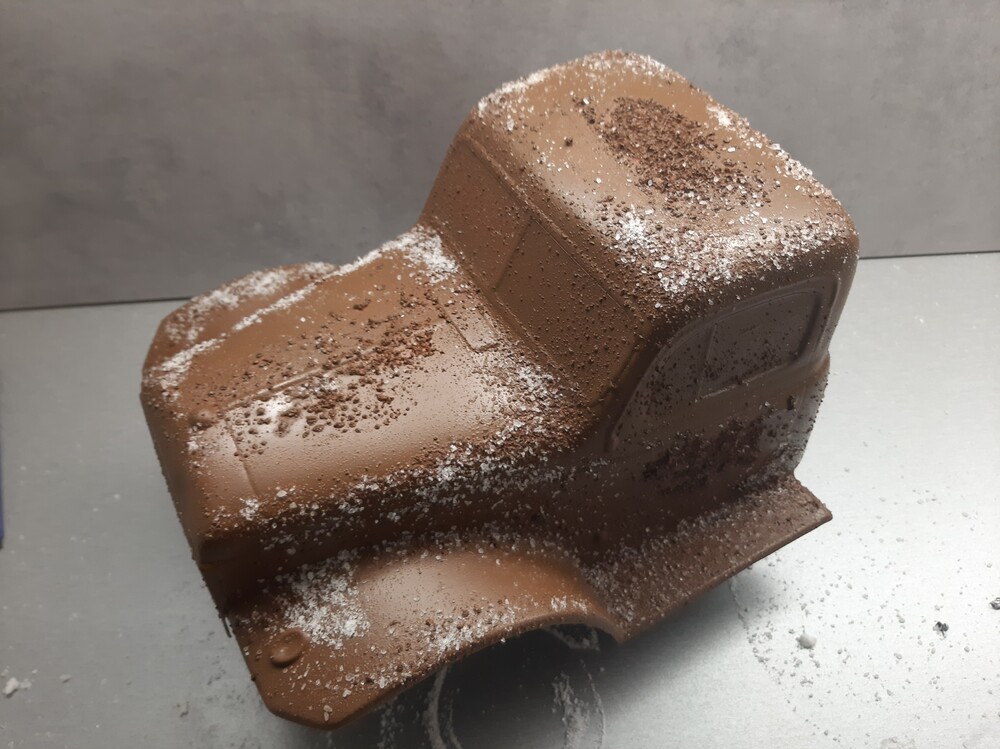

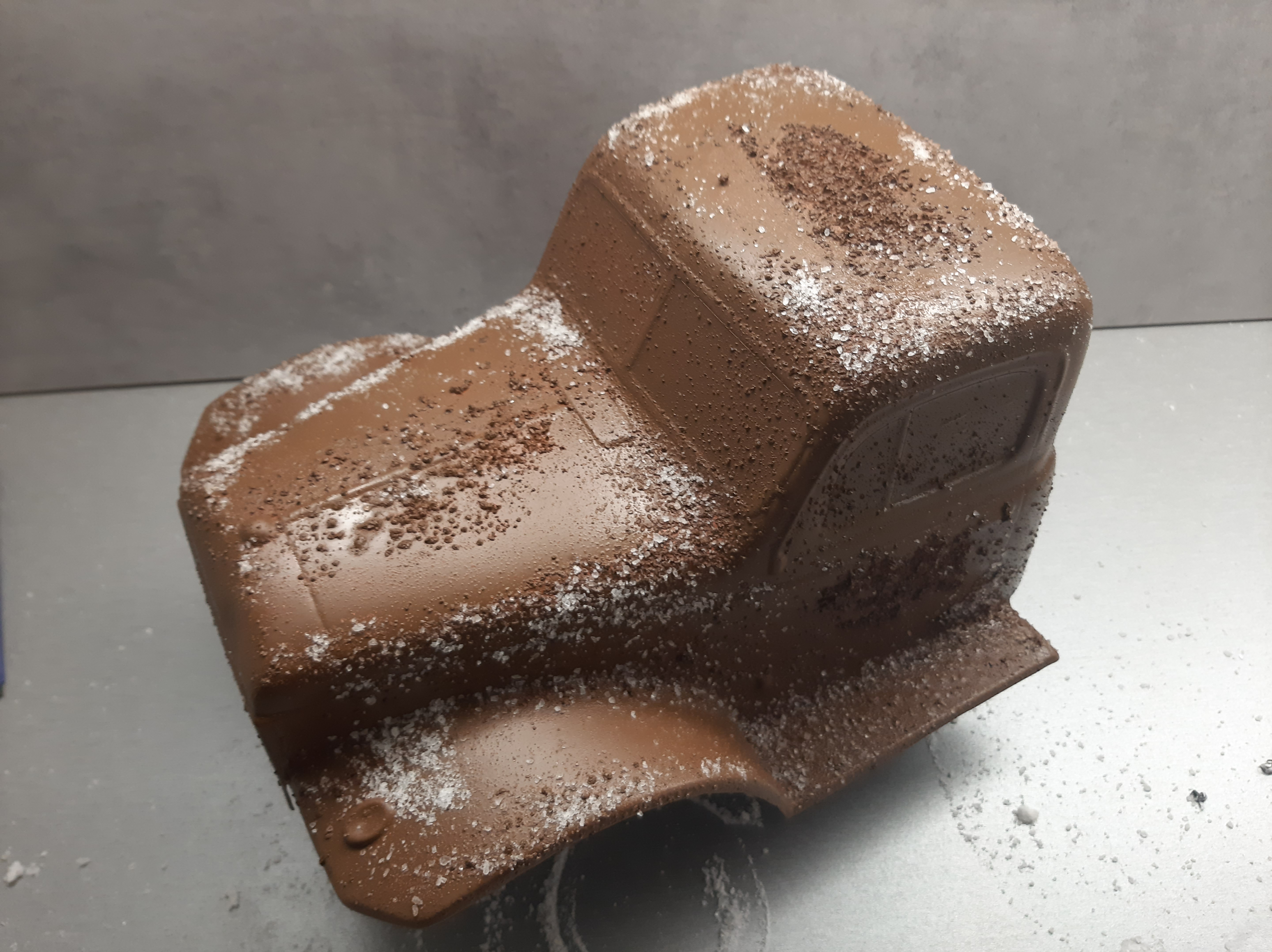

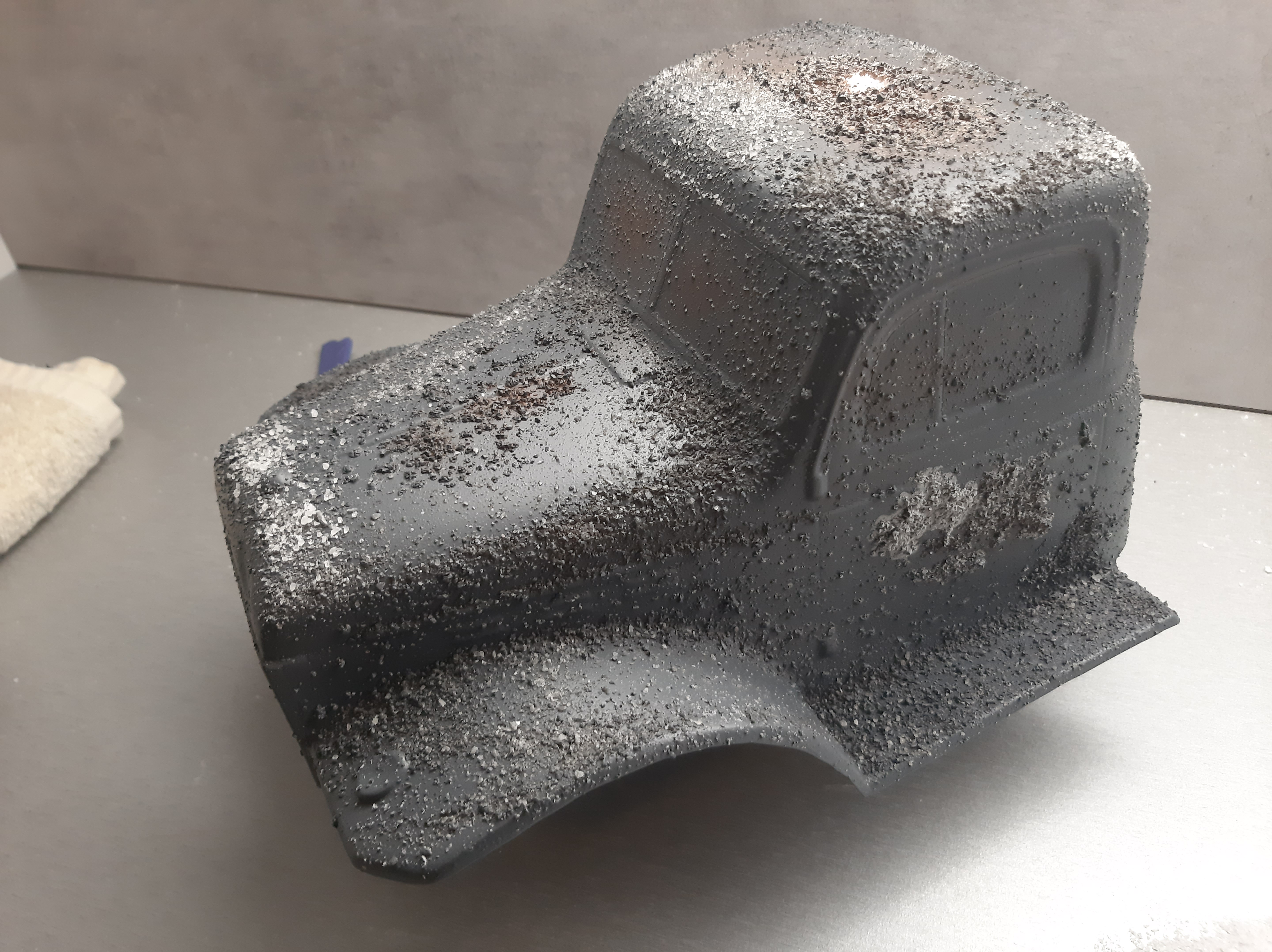

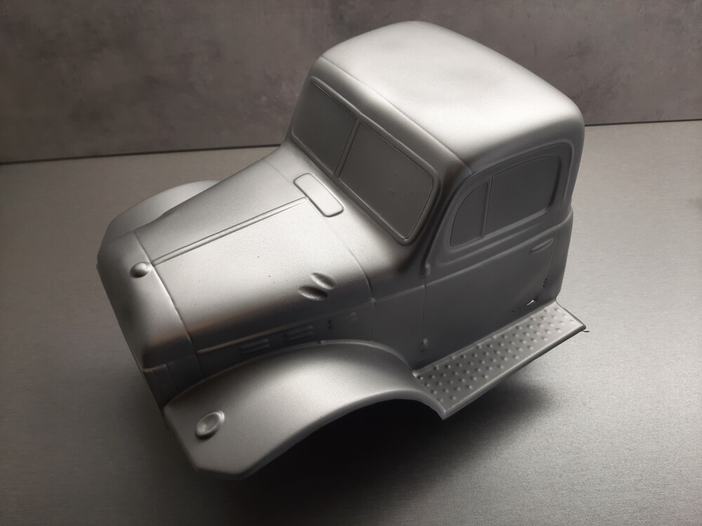

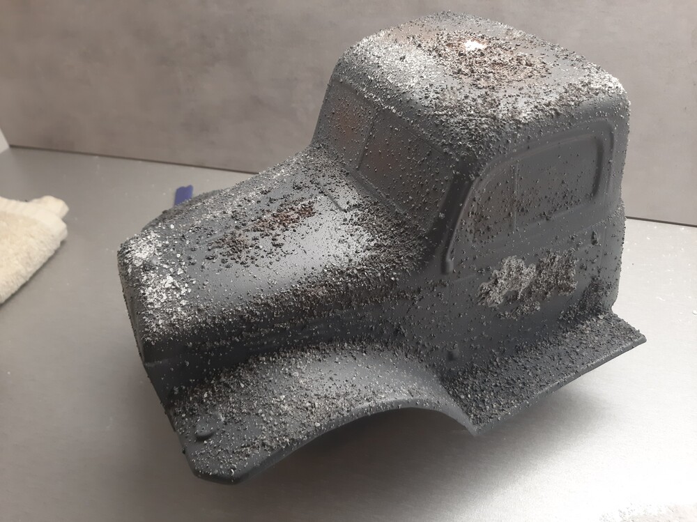

Tämä oli minun ensimmäinen rc koppa maalailu ja siihen nähden lopputulos oli mieleinen. Jos saman tekisin uudestaan, niin oranssin jälkeen laittaisin vähemmän suolaa ja ruskean jälkeen enemmän, jotta lopullinen ruoste olisi ruskeampi, tässä jouduin vähän jälkikäteen tuputtelemaan lisää ruskeaa. Käytin tuossa merisuolaa myllystä, joka oli mielestäni hyvä, kun voi helposti säätää raekokoa. Hopea pohjalle, niin sisä kuin ulkopuolelle, juuri kuten Halme arveli, jotta naarmujen tullessa paistaisi puhdas pelti.
Maaleina Tamiyan
PS-12 SILVER
TS-12 ORANGE
TS-1 RED BROWN
TS-4 GERMAN GREY
TS-5 OLIVE DRAB

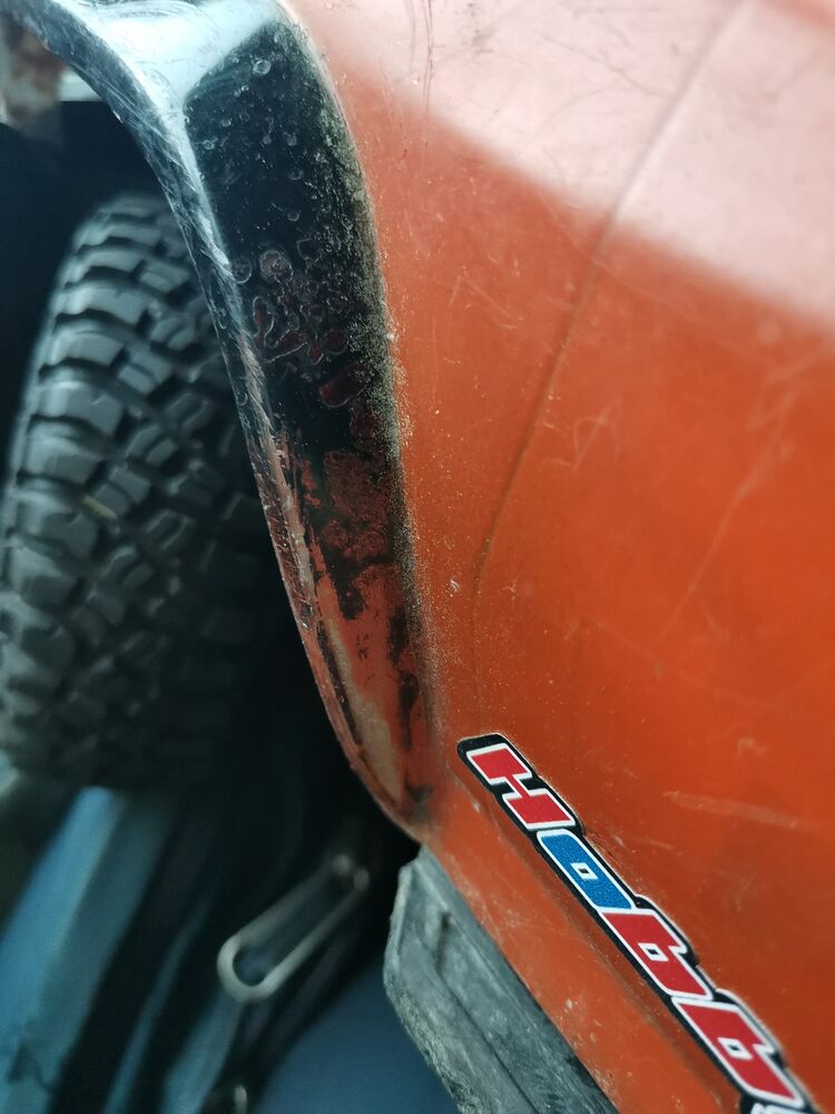

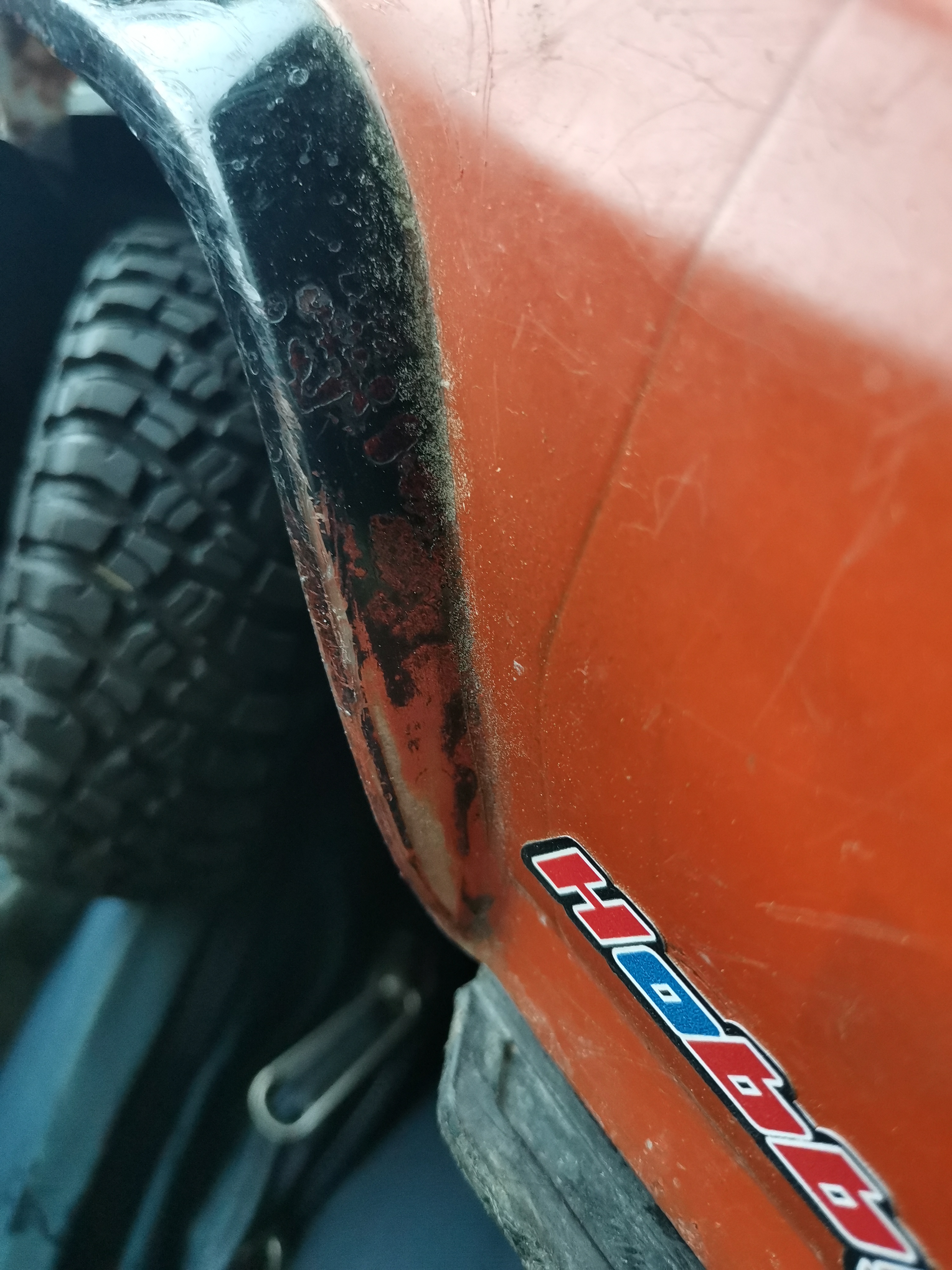

Kovemmassa käytössä ulkopuolella ei kestä edes lexan-maali vaan naarmu menee lexanin pintaan asti. Eli naarmusta paistaa se väri joka sisäpuolella. Outcastin kopan maalasin sisältä hopealla ja ulkoa valkoinen maali johon sitten tein säistämistä. Pari kertaa asfaltilla katolleen, niin oli koko katto hopea 😂 Lopulta sitten koko koppa meni päreiksi kun hypättiin skeittirampista vastapuolen rampin kulmaan katolleen.
Re: Rusty look
neruda kirjoitti: La 04.02.2023 19:40 Kovemmassa käytössä ulkopuolella ei kestä edes lexan-maali vaan naarmu menee lexanin pintaan asti. Eli naarmusta paistaa se väri joka sisäpuolella. Outcastin kopan maalasin sisältä hopealla ja ulkoa valkoinen maali johon sitten tein säistämistä. Pari kertaa asfaltilla katolleen, niin oli koko katto hopea 😂 Lopulta sitten koko koppa meni päreiksi kun hypättiin skeittirampista vastapuolen rampin kulmaan katolleen.
Eihän tuosta kuluneesta korista satu löytymään valokuvia?

On se tuolla varastossa. Katsotaan josko huomenna muistaisin napata kuvat.
neruda
Viestit: 583
Re: Rusty look
Viesti Kirjoittaja neruda »

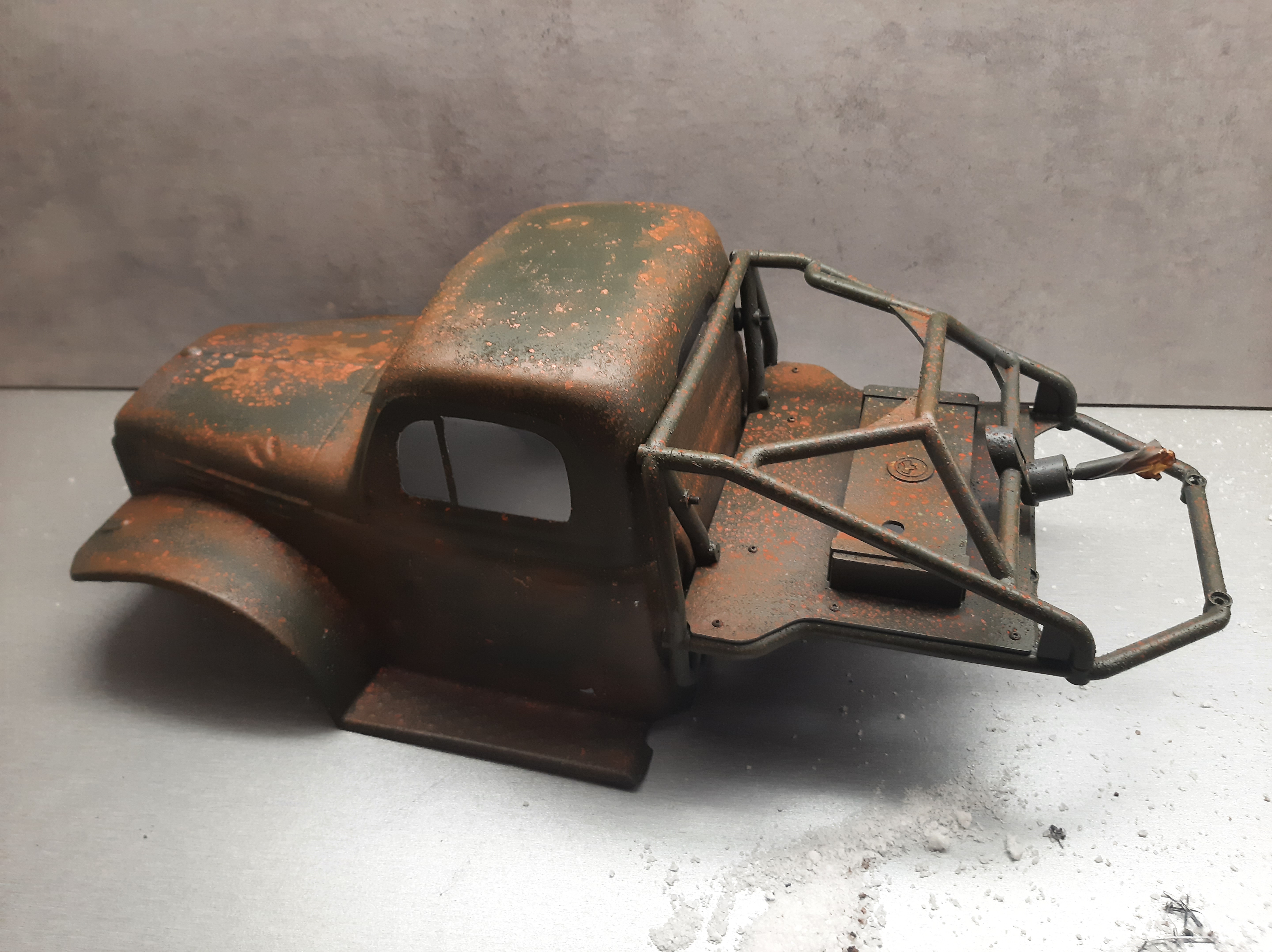

Tässä muutama kuva.
Re: Rusty look
Tuohan näyttää ihan hyvältä tuo kuluma. Oliko siis niin, että sisäpuolella oli pelkkää hopeaa, ja nuo ruosteet on kaikki pintamaalin päälle maalattu?

Jep. Vedin lexanille sopivan hopean päälle ja alle. Sitten valkoinen kevyen suolan kanssa. Lopuksi Vallejon ruoste setillä hieman patinaa pintaan.

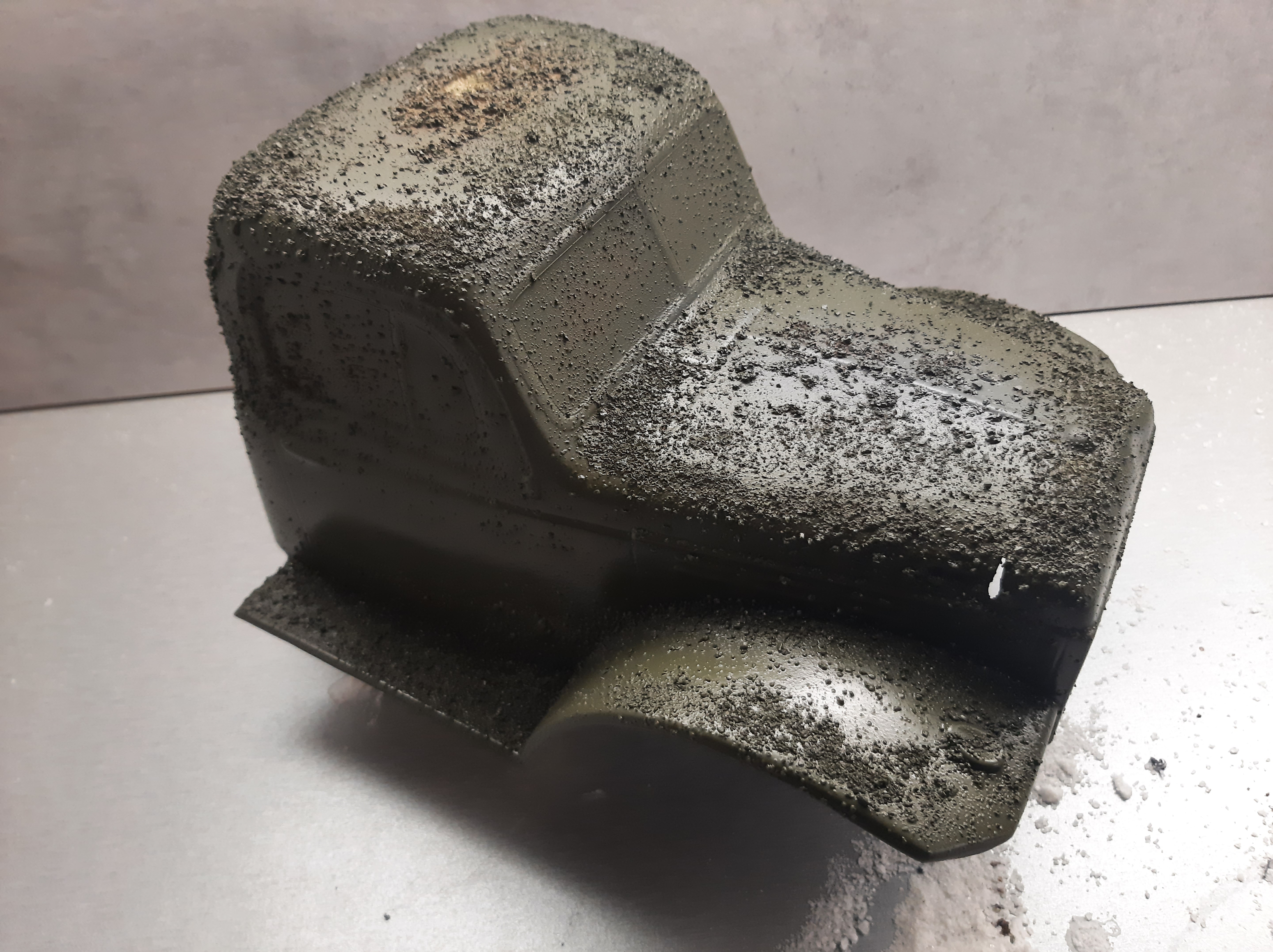

Suosittelen testaamaan vaikka muovilevyyn, vaneriin tai vastaavaan. Useampi sävy ja useampi kerros suolaa tuo erilaisen lopputuloksen. Samalla sävyllä useampi kerros tuo pintaan kanssa aika hauskaa epätasaisuutta. Haluaako vain pientä patinaa vai isolta alueelta pohjan paistamaan? Suola siis käytännössä ripotellaan vedellä kastettuun pintaan ja maalataan päältä. Sitten raaputellaan pinta rikki veden kanssa.
Re: Rusty look
neruda kirjoitti: Su 05.02.2023 20:05 Suosittelen testaamaan vaikka muovilevyyn, vaneriin tai vastaavaan. Useampi sävy ja useampi kerros suolaa tuo erilaisen lopputuloksen. Samalla sävyllä useampi kerros tuo pintaan kanssa aika hauskaa epätasaisuutta. Haluaako vain pientä patinaa vai isolta alueelta pohjan paistamaan? Suola siis käytännössä ripotellaan vedellä kastettuun pintaan ja maalataan päältä. Sitten raaputellaan pinta rikki veden kanssa.
Kiitos hyvästä selityksestä. Sit hölmö kyssäri.. ihan ei toi vesi suola kuvio aukee. Vedellä saadaan suola tarttuu kii ja sit annetaa kuivuu, eiks se suola rapise siitä?

Kannattaa maalata hieman alue kerrallaan. Esim. toinen kylki ensin. Itse olen niin malttamaton että maalaan vaikka suola märkää 😂 Tulee vaan rumempi.
