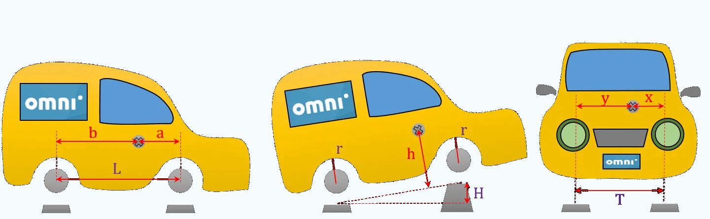

Alkoi sitten oman auton painopisteen laskenta kiinnostamaan kun oli tämä vaaka ja löysin omnicalculator.com sivuston jonka laskurilla se onnistuu osaavalta.

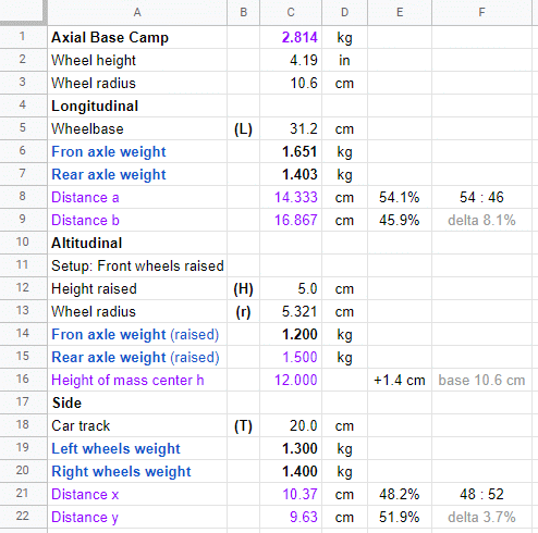

Mutta punnitus ei olekaan niin helppoa sillä vaa'an päälle tarvitaan vaa'an korkuiset "telineet" että autoa voi punnita edestä, takaa ja molemmilta sivuilta. Itse asiassa kokonaispainoa ei tarvita vaan laskuri laskee sen itse. Tästä onkin hyvä varmistaa että mittaukset vastaavat todellista itse mitattua kokonaispainoa.
Toi mun vaaka olikin tässä suhteessa helppo tapaus sillä sen korkeus on rullamiltalla arvioituna noin 1,55 cm korkea.
Jos nyt olisikin vaikka höylättyä 1,5 cm lautaa niin siitähän tekisi yhden tai kaksi aputelinettä vähän yli akselivälin ja raidevälin niin voisi saada jotain järkevämpiä tuloksia kuin tossa alla - jotka ovat lähes puuta-heinää.
Päättelin että mitta H on mittaajan itse päätettävissä oleva, kunhan sopiva koroke vaan löytyy.
Jousitus oli kai hyvä laittaa "kiinteään asentoon" jotta kori pysyy koko ajan samalla korkeudella vaikka sitä joutuu liikuttelemaan eri mittauksissa.
Tein itselleni kätevän taulukkolaskelman jotta tuloksia on helpompi käsitellä (kun tykkään näprätä näitä).

nenolanjones kirjoitti: Su 01.01.2023 23:21 Onhan tuossa sinun laskennassa se etu, että saat myös tuon painopisteen sijainnin korkeussuunnassa, siihen ei nuo kulmavaa'at pysty. Siitä on hyötyä jos haluaa alkaa tuota linkkigeometriaa ihmettelemään. Tässä vähän aiheesta lisää: https://www.crawlpedia.com/4_link_suspension.htm
