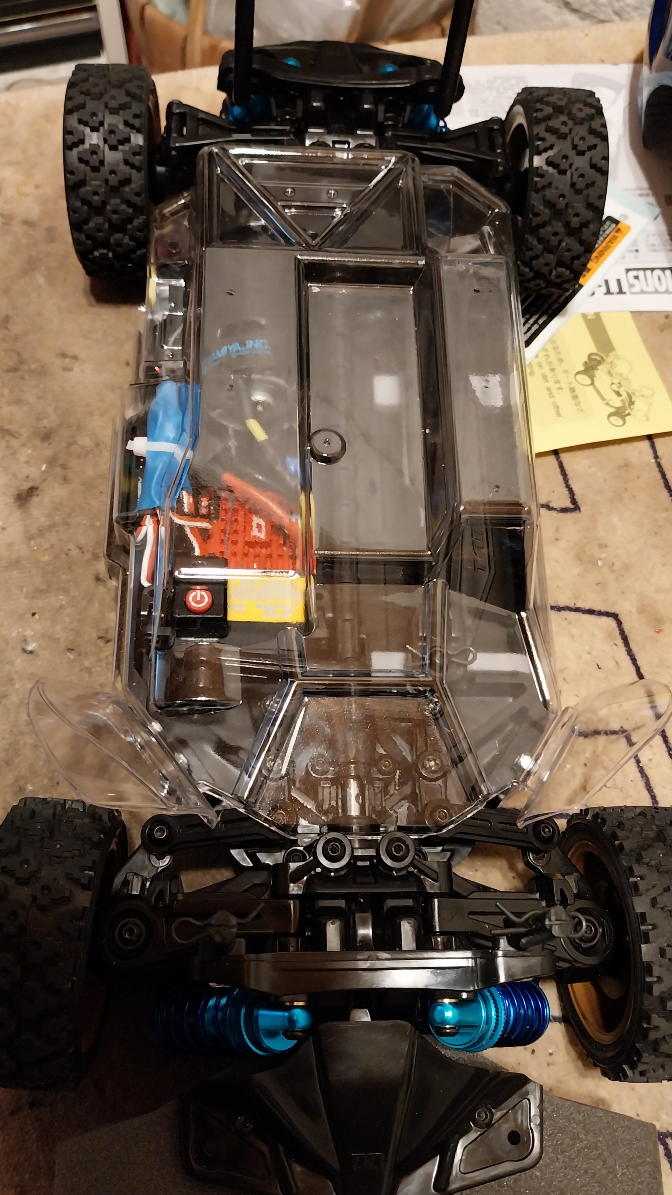

Innostuin että ois hyvä heittää tollanen koppi oman tt02 päälle kun siinä ei ole pussia. Mutta sit tuli mieleen että ei auta föönit eikä mitkää noparissa ja mosassa ku happi ei kierrä. Mut onhan täällä jengillä xv02 tollaset samanlaiset. Onko ollu lämpöjen kanssa ongelmia.
Tää voi olla tietty ihan turhaa kyselyä kun ei tunnu saavan sitä suomeen mistään..

Mulla on tuo suojakoppa TT-02:ssa. Päästää kyllä reippaasti tavaraa etupäästä ammeeseen.

Ehkä mä sit unohan tuon vaihtoehdon kun se ei sit toimi sen paremmin ku pussukka.

itellä ei ole ollut xv02 ongemiä lämpöjen kanssa.
Turistiautoille tarkoitetulla sisäradalla ajettiin 5min, eli erän verran ja moottori tai nopari ei juurikaan lämminyt.
Tämä oli 2s akulla ja vakio välityksellä, mutta mitä olen ymmärtänyt, ei ole ollut ongemia lämpöjen kanssa XV02 sen kopan kanssa.
Re: Ralliautosi
Tinker King kirjoitti: Ke 30.11.2022 20:08 Mulla on tuo suojakoppa TT-02:ssa. Päästää kyllä reippaasti tavaraa etupäästä ammeeseen.
Samaa tekee myös xv02 koppa, mukana tuleva vaahtomuovi suojaus pitää asetellä huolellisesti, että saa soran pysymään pois ammeesta.

eli tämän raadin kanta tuntuu kallistuvan siihen, että laatikkomallinen suoja ei tuo merkittävää etua pussukkaan nähden. :) ehkä hieman yllättyny tästä tuomiosta. :)

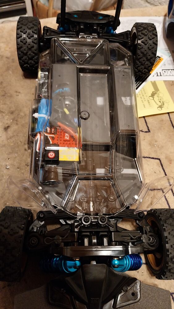

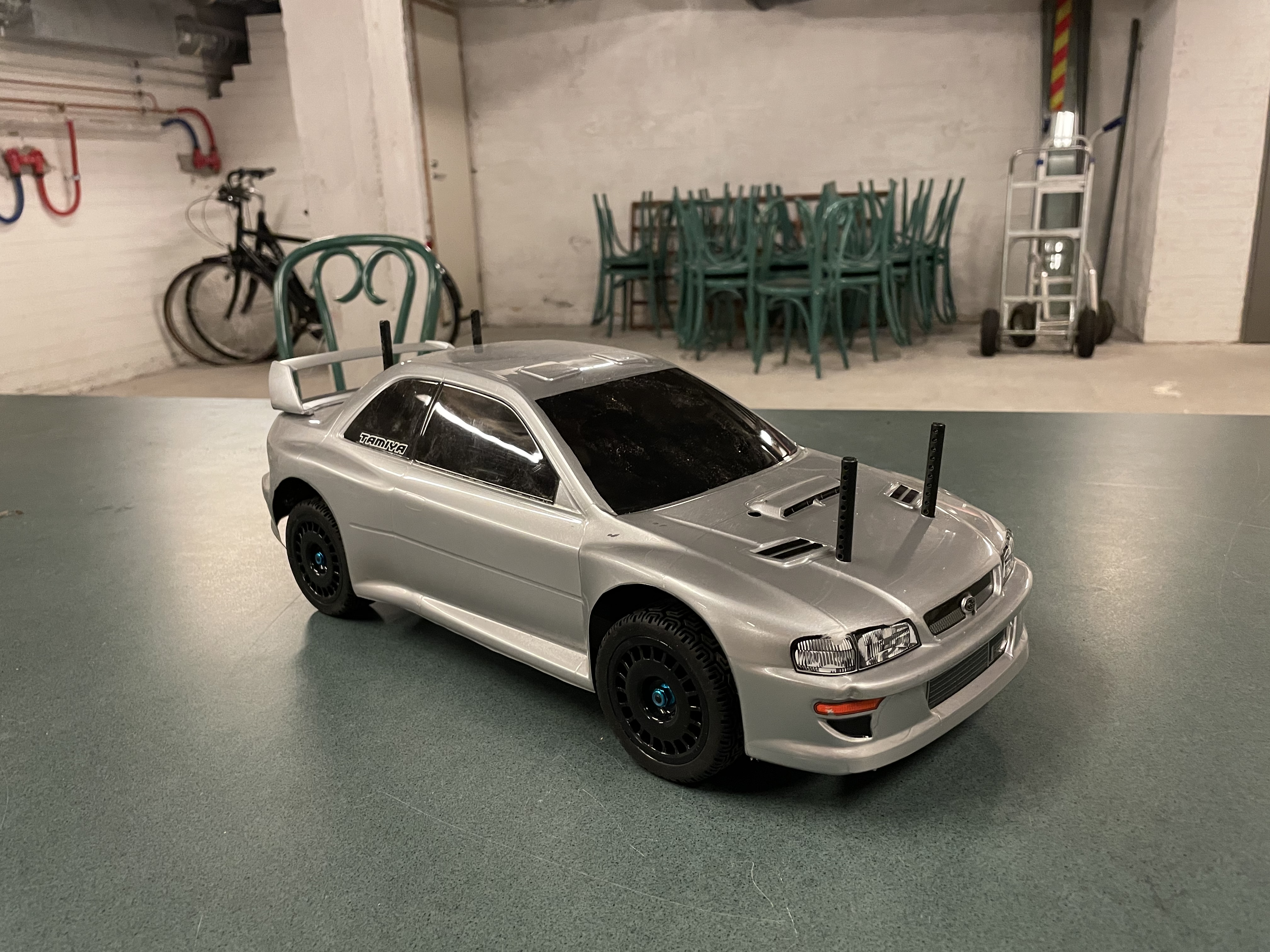

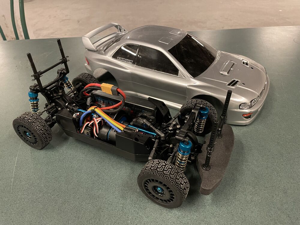

Suojakoppaa vaille valmis 😍

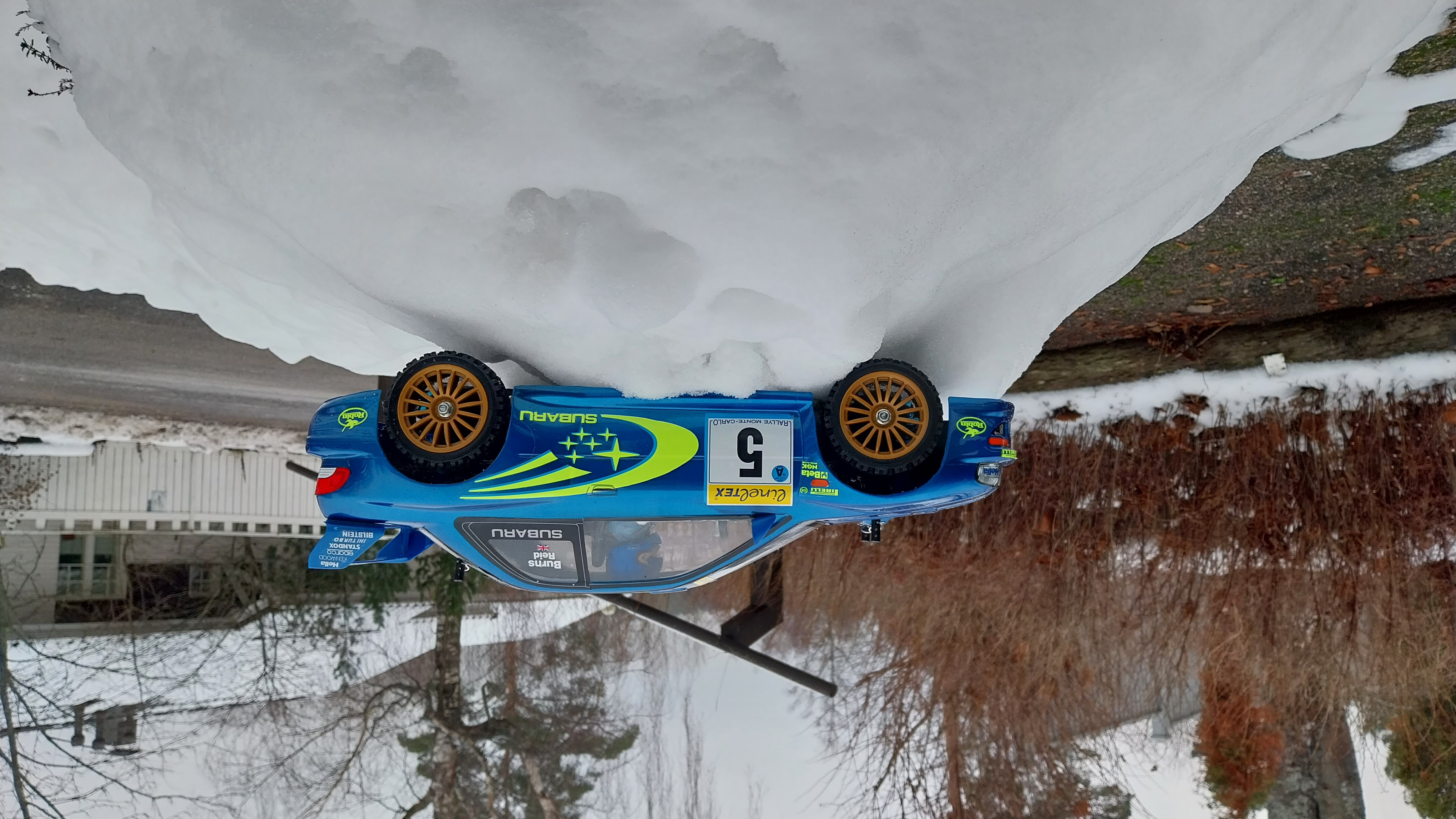

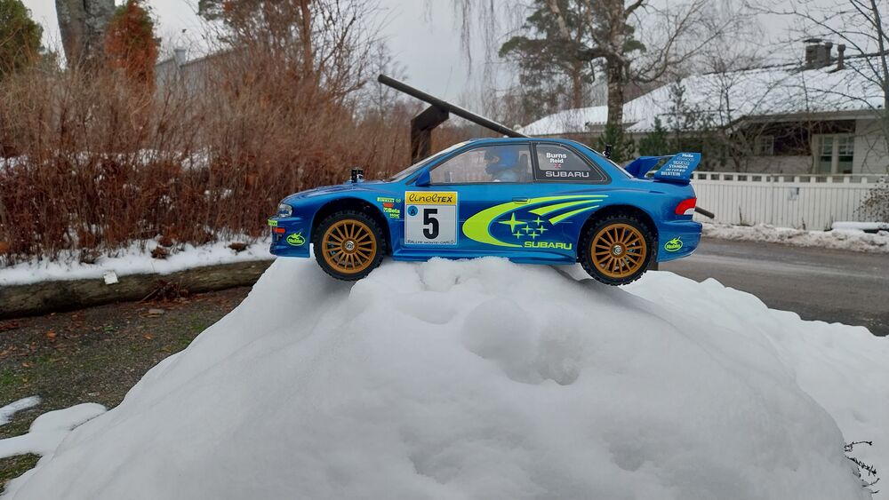

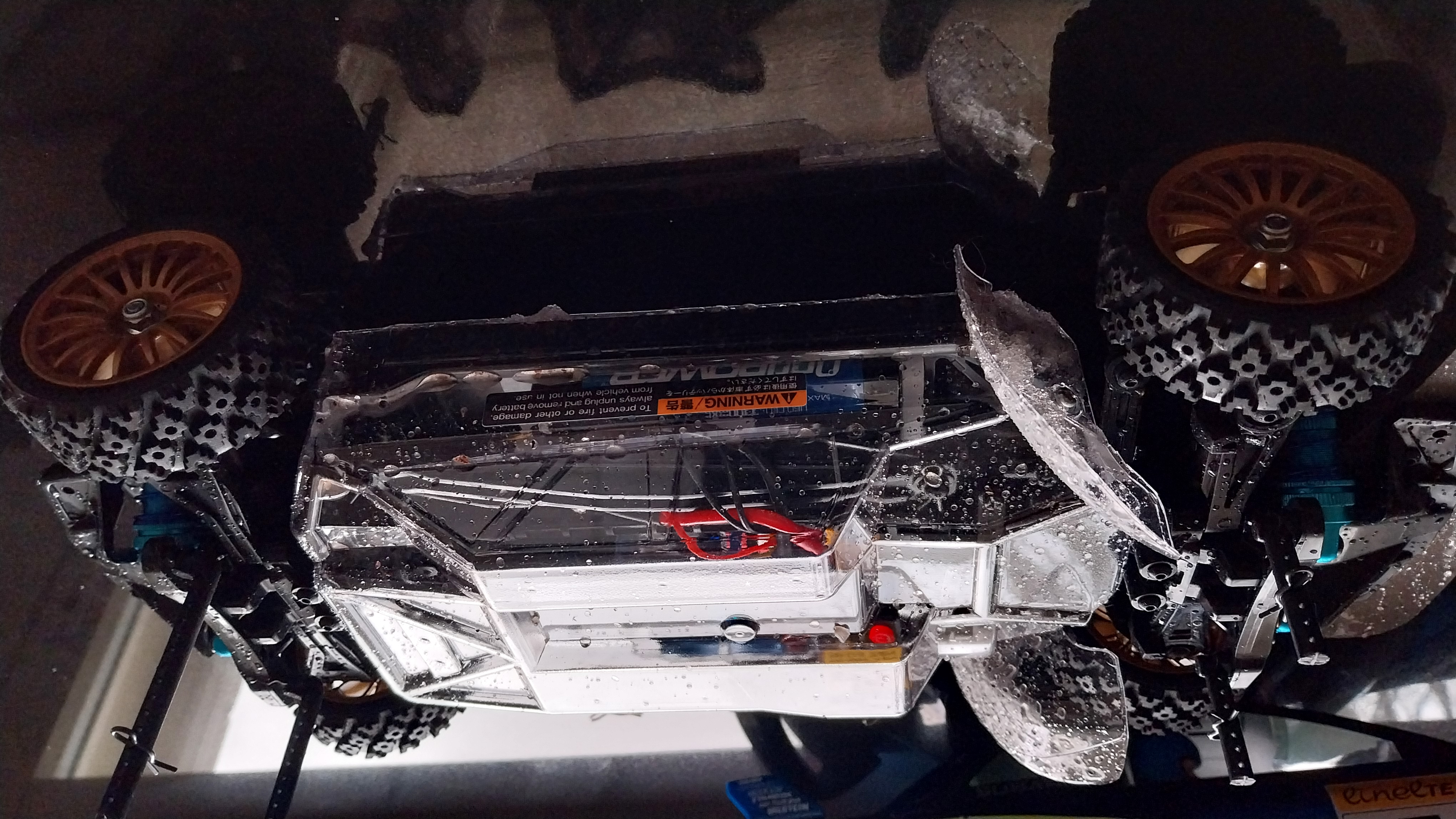

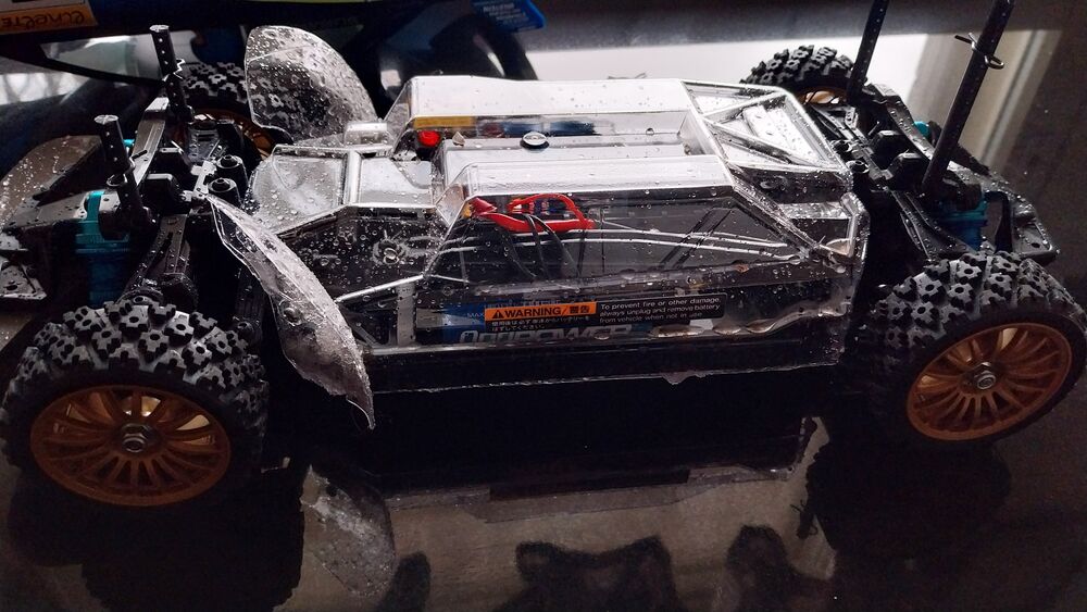

Moro.
Tässä mun eka tt-02 minkä rakentanut.
Muita rc-autoja kyllä löytyy.
Justiin kävin pienet testit tekemässä,kun oli tie kuiva.
Hyvin suojaa eurorceen sisäkoppa.
Kovasti odottelen että pääsemme kavereiden kanssa
ajamaan kisaa.

Ai ai. Itselläkin tulossa tuo TT02 Subaru piakkoin. Vähän ehkä kaduttaa jo, etten hommannut siihen tuota hienoa sisustaa, mutta saa sen myöhemminkin. Millä maalilla maalasit korin? Itselle tulee Tamiya PS-4

Maalasin omani tolla PS-16.

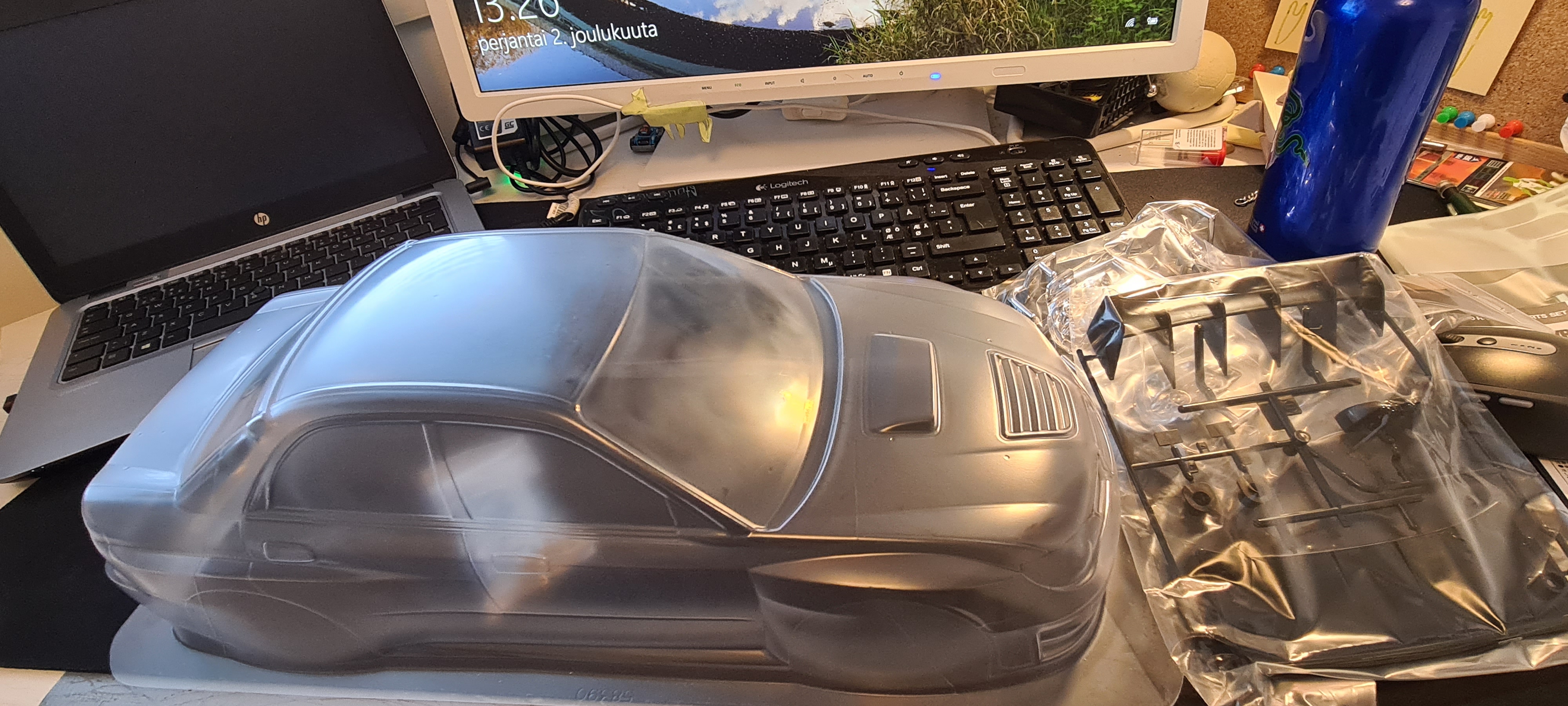

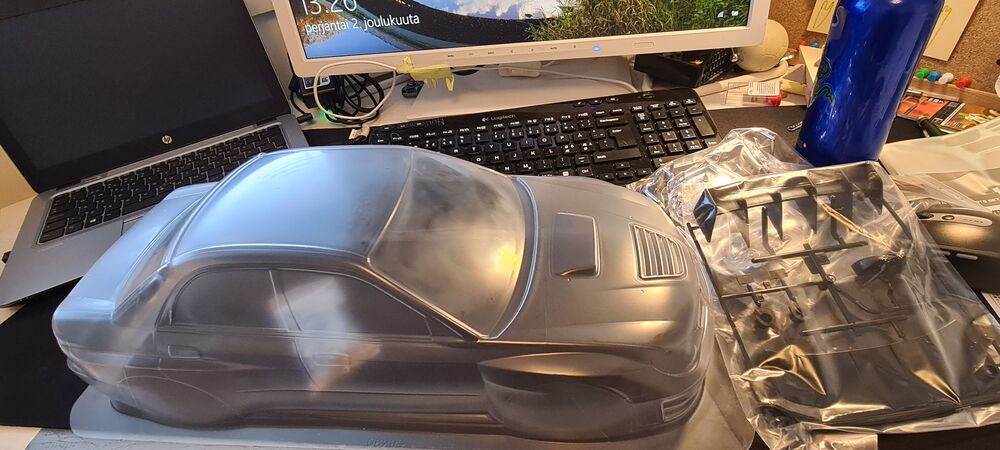

Subaruja enemmänkin liikkeellä. Mulle subaru wrx sedan versiona on the ralliauto, joten oli pakko hankkia suosikki auto ralli kopaks. Malliksi valikoitu 07 malli by tamiya. Väri klassikko sähkönsininen ps16, seuraava kerros tummeman sähkönsininen ja lopuks bright silver. Päädyin kuitenkin itse tekee kori työt ja teippaukset vaikka valmiiks teippailtu ja maalattu ei olisi ollut kuin muutaman euron kalliimpi, mutta diggailen kovasti tosta nyhräämisestä joten miksi oikoa mielesestä työvaiheesta ja tuleepahan oman näkönen. 🤣
Josko joulu lomalla saisi auton ajoon vihdoin. Noparia en ole vielä saanut, mutta ehkä jo ennen joulua saan sen kun kyselin perään.

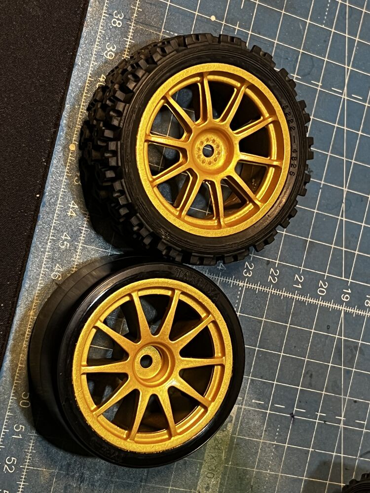

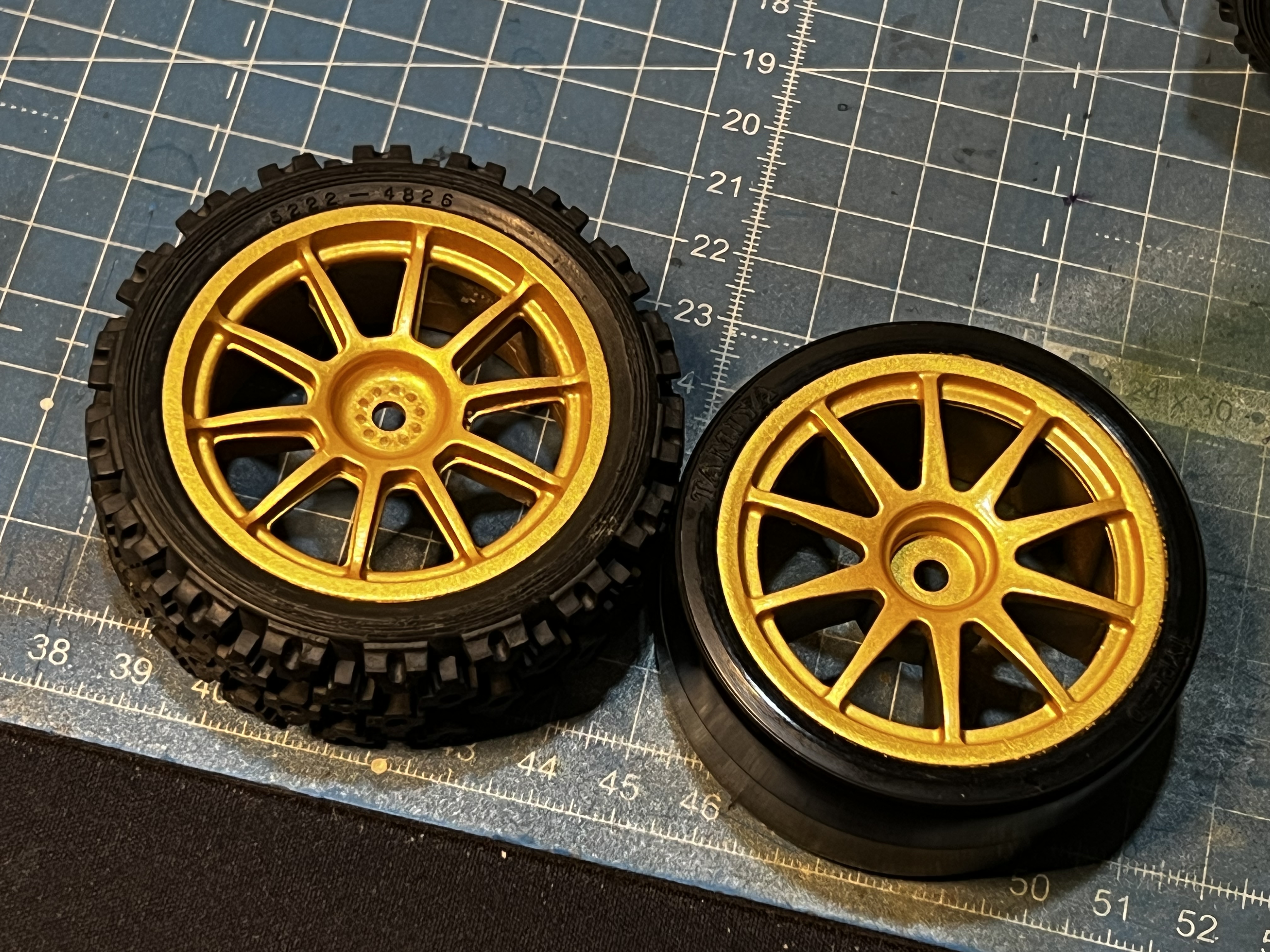

Välillä oon pohjamaalit vetänyt välillä vesiohionut himmeäksi kovat muovit, riippunut aina vähän viiliksestä.
Sitten maalit ja lakat päälle.
Lexan maalit jää mataksi, niin kirkas lakka tekee ihmeitä.
Drifti vanteissa on musta primeri ja toiset maalattu vain pestyjen vanteiden päälle, molemmat on lakattu lopuksi.
