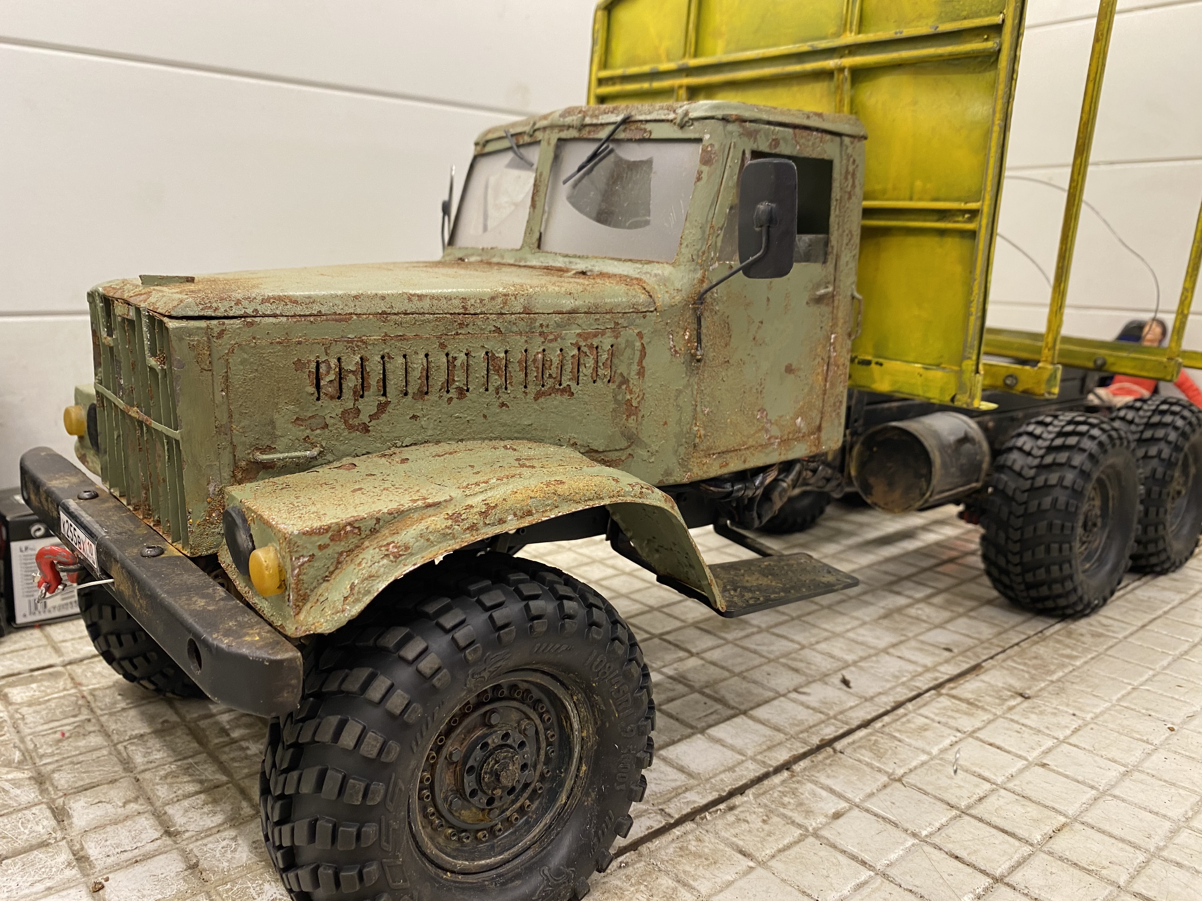

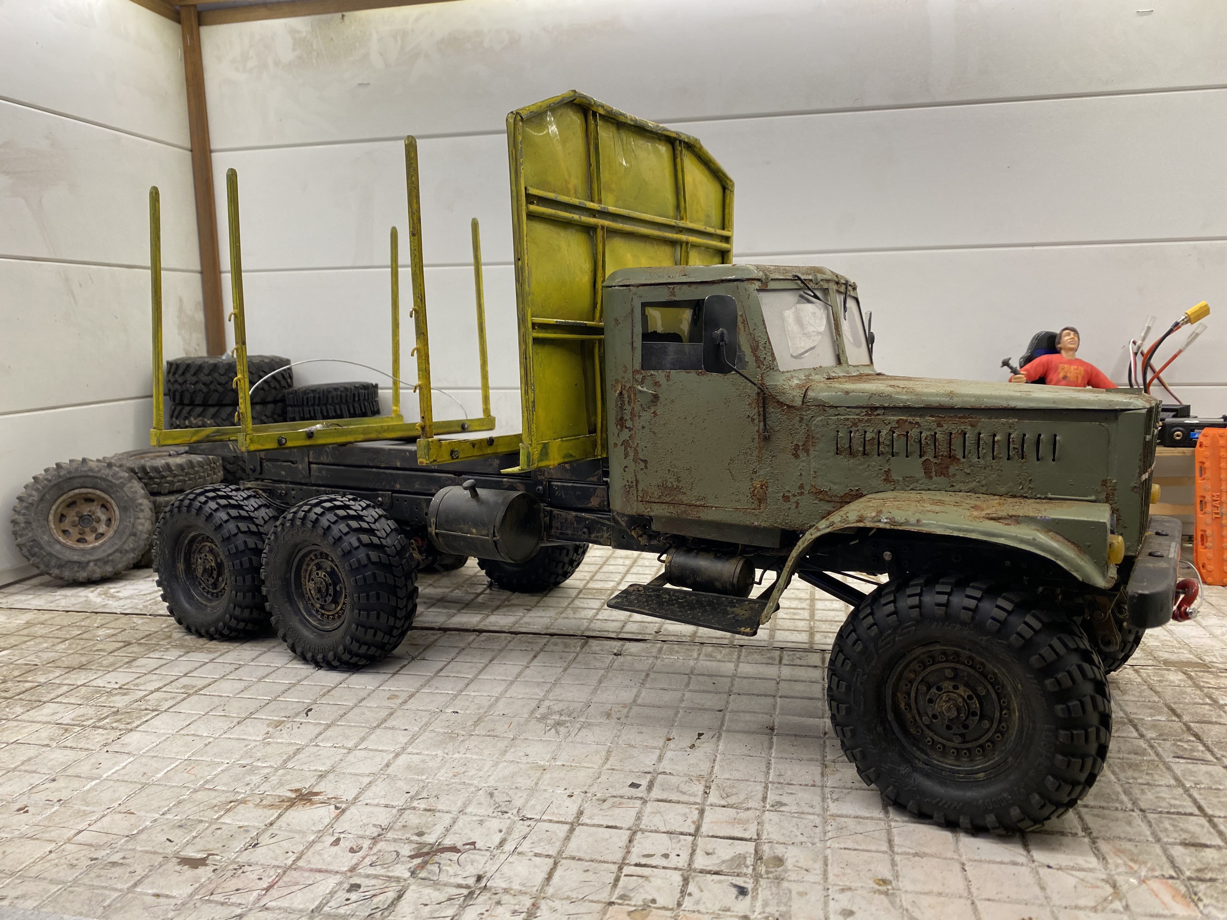

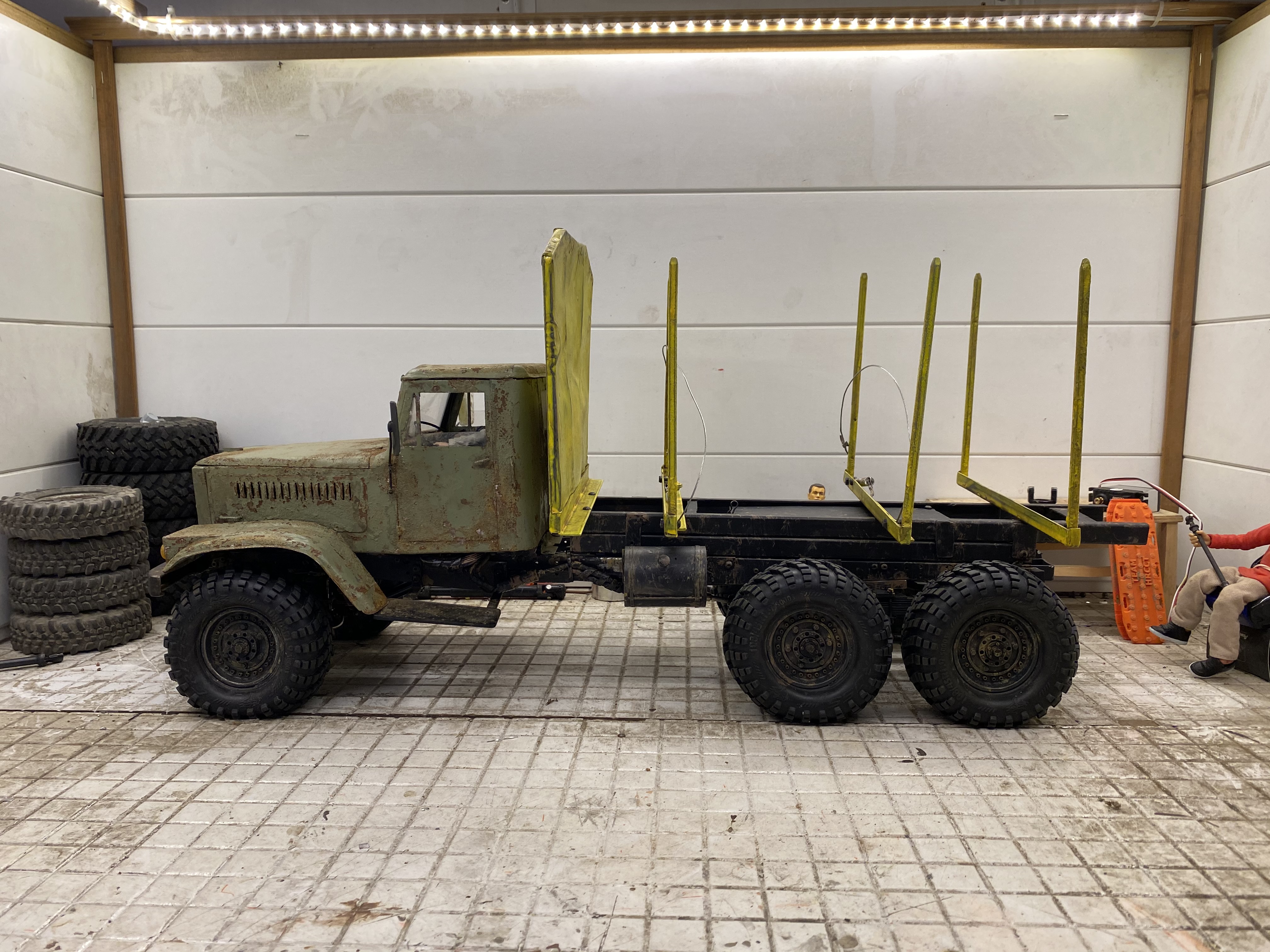

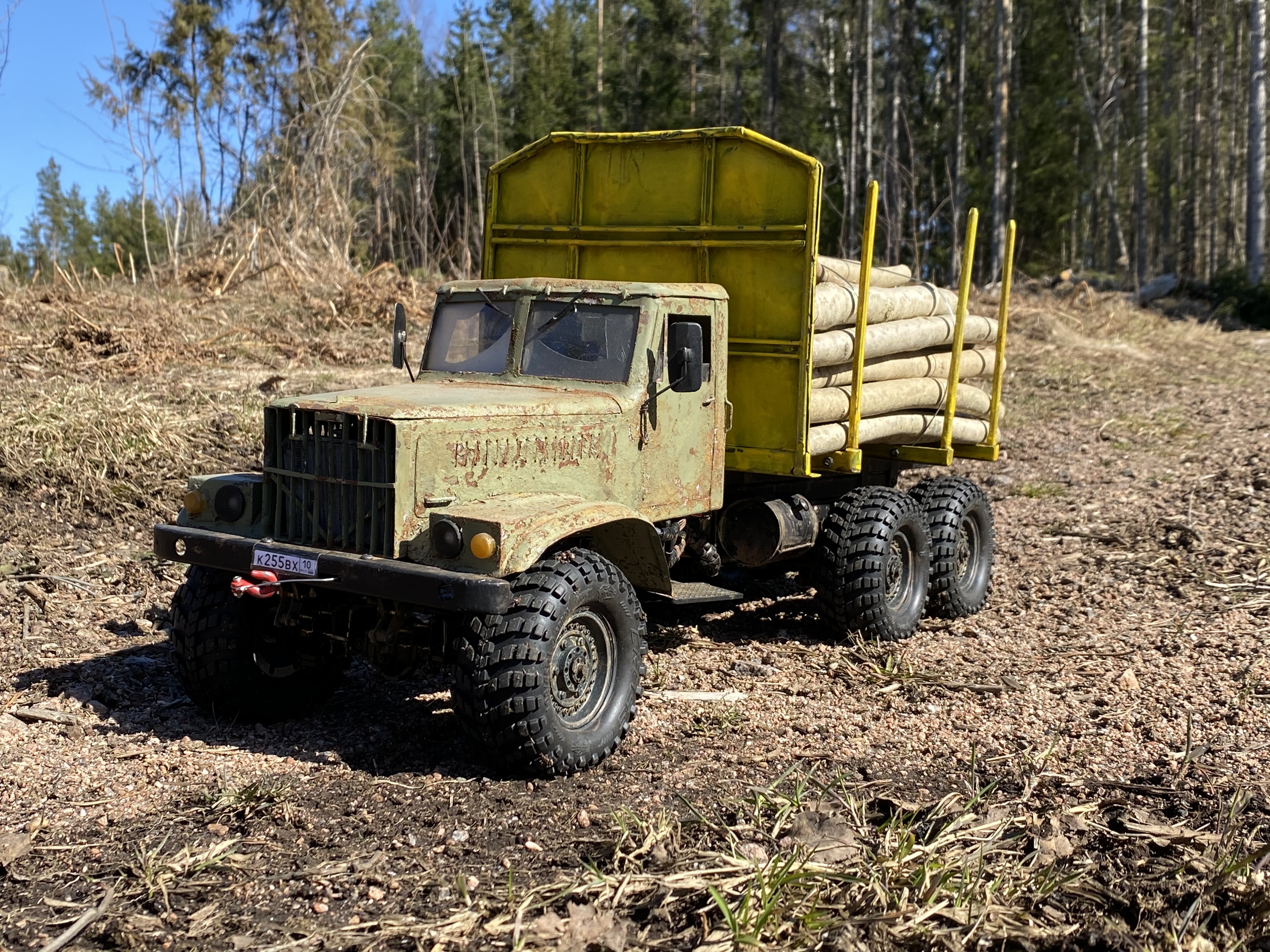

Viimeinen rutistus ja sitten julistan tämän valmiiksi.

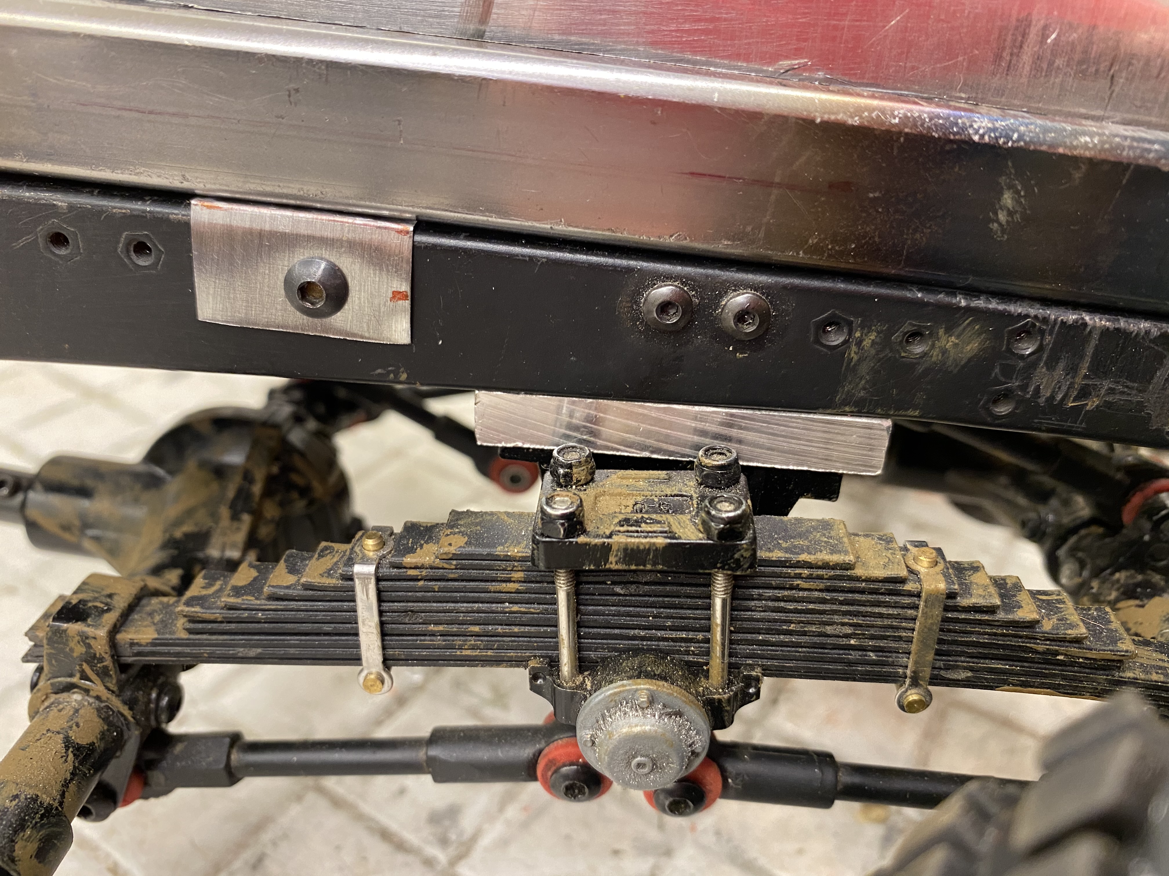

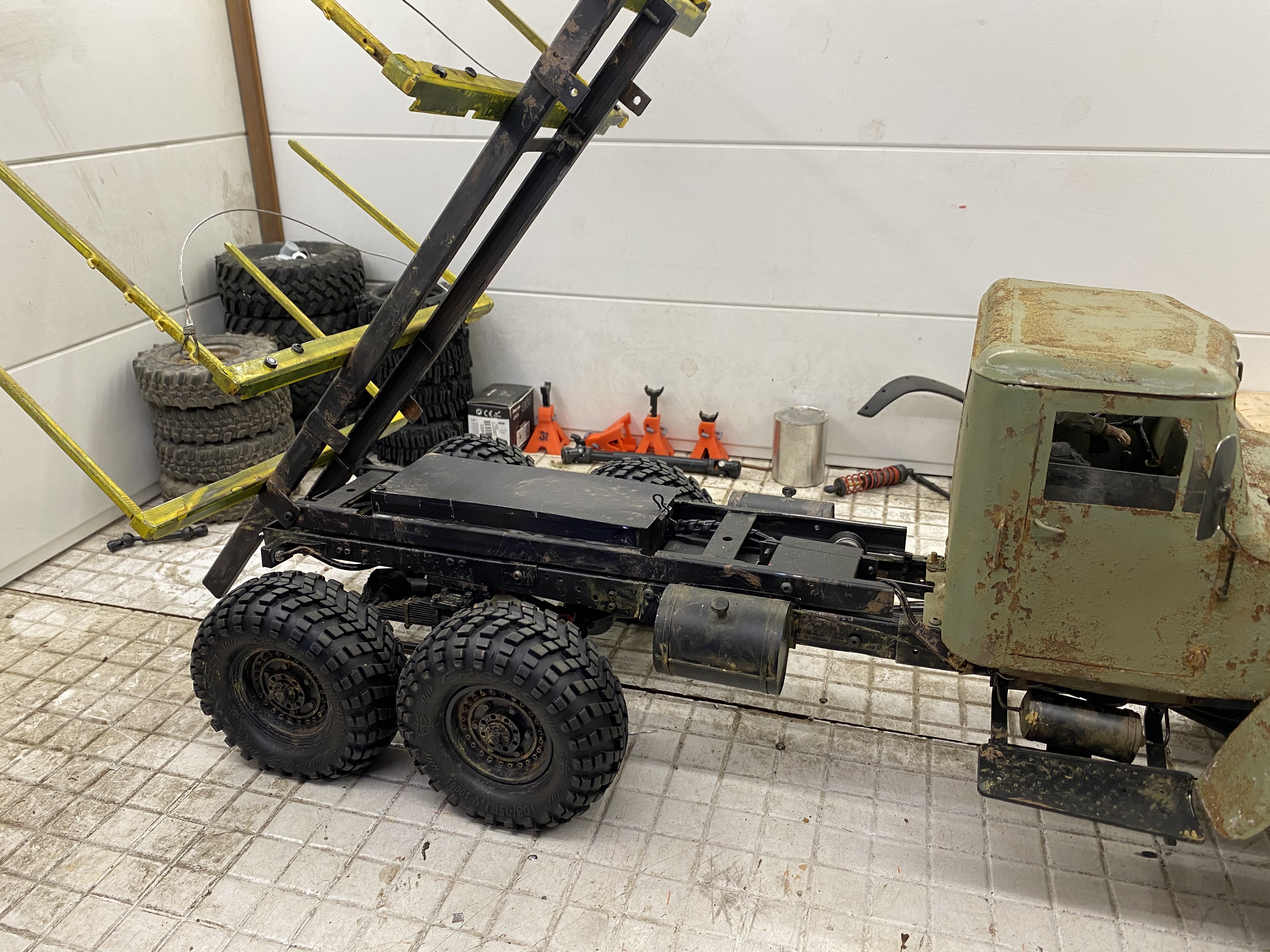

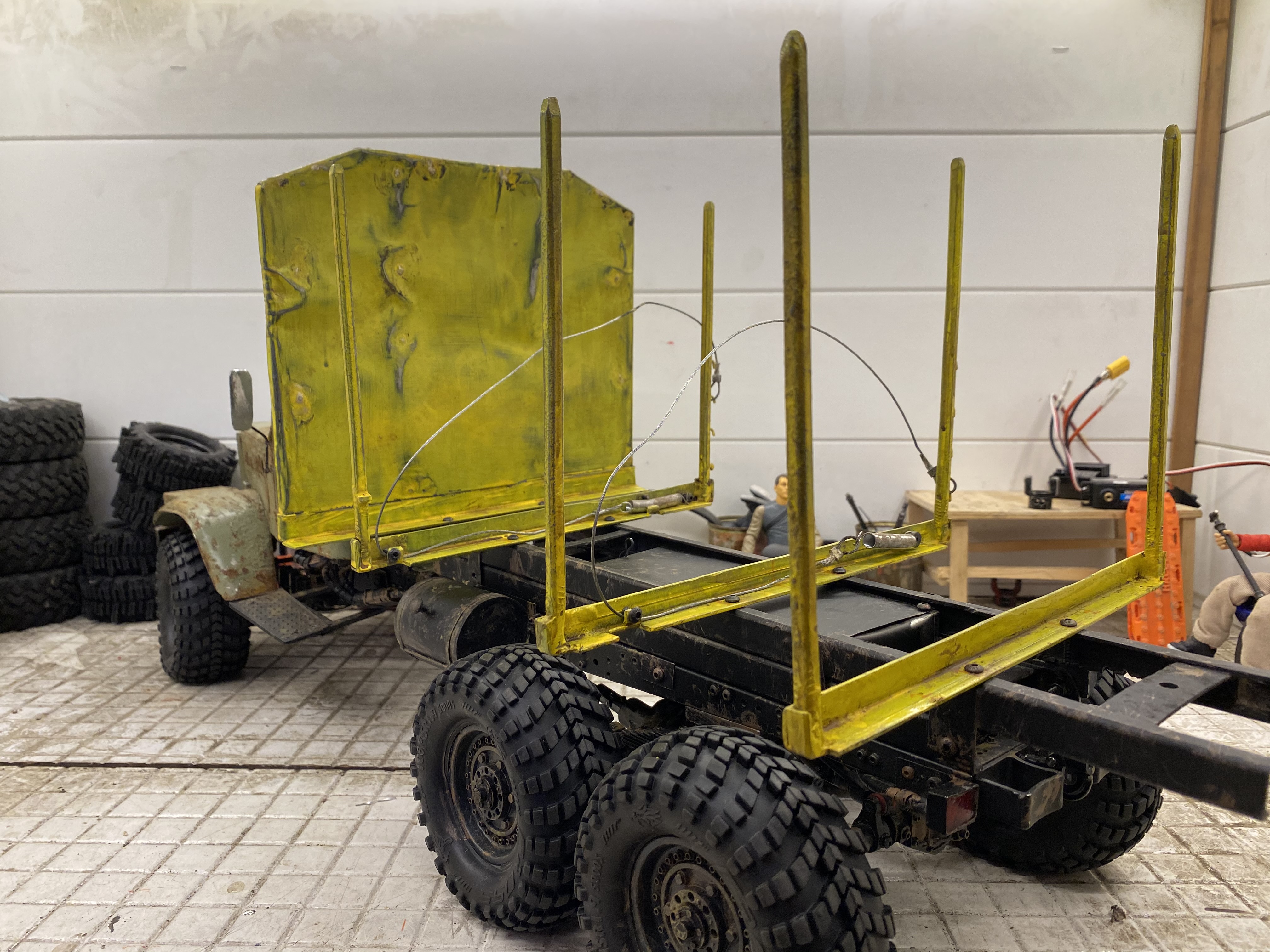

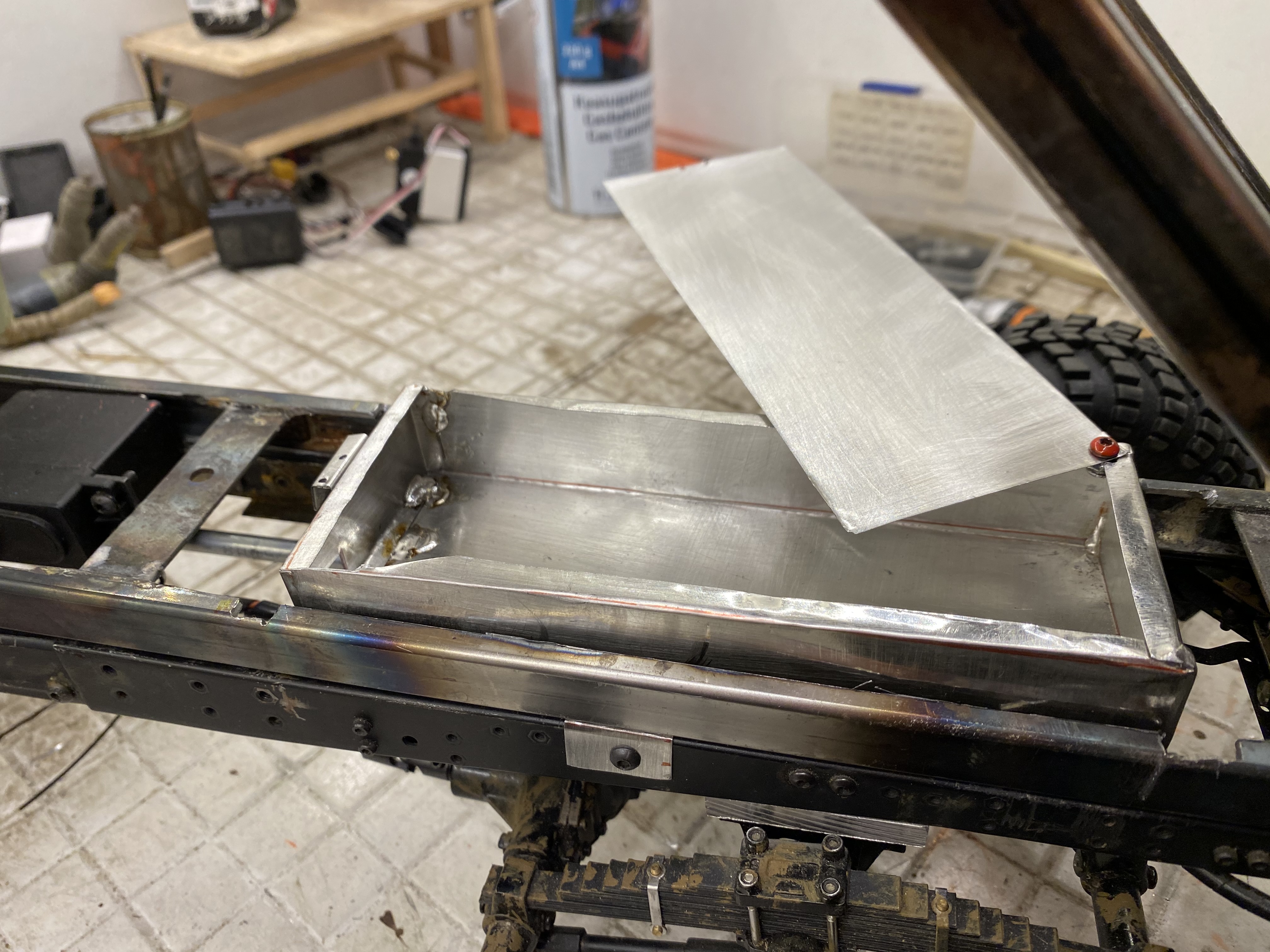

Tukkipankojen jälkeen tein akkukotelon ja virtajohdon uudelleen vienti. Simppeli laatikko, minne mahtuu helposti omat 3000mAh akut. Testit lattialla ja pöydällä ovat äänimodulista ja täysille asetetusta äänestä johtuen vievät tuntuvasti akkua joten isompi akku oli pakko saada mahtumaan. Yllätävän paljon sovittelua ja edes takaisin ruuvaamista.

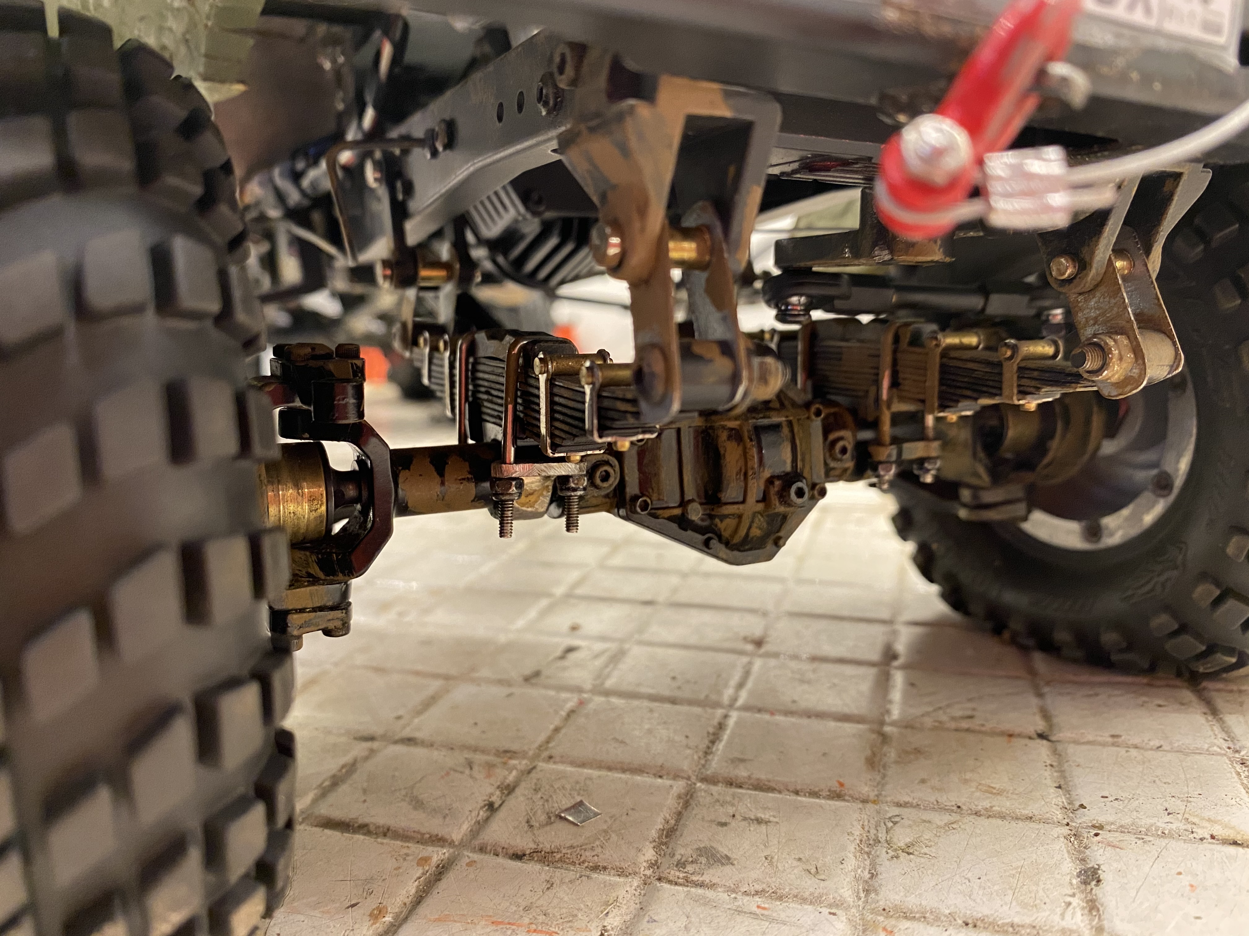

Perä joka oli matalemmalla kuin keula, nostettiin alumiini palikoilla jotka tuli rungon ja taka-aselien kiinnityksen väliin.
Keulan korotuksesta eli lisä riipukkeiden aiheuttamana ohjausservon liike hukkui jousitukseen ja kääntyvyys uusilla painavilla vanteilla ja isommilla renkailla oli surkea. Joten aluksi kiristelin paikkoja ja onnistuin hajottamaan lehtijousien akselikiinnikkeen. Uusi rakennettiin sitten mutterista ja lattaraudasta. Kääntyvyys saatiin kuitenkin siedettäväksi servo vaihtamalla vahvempi servo.

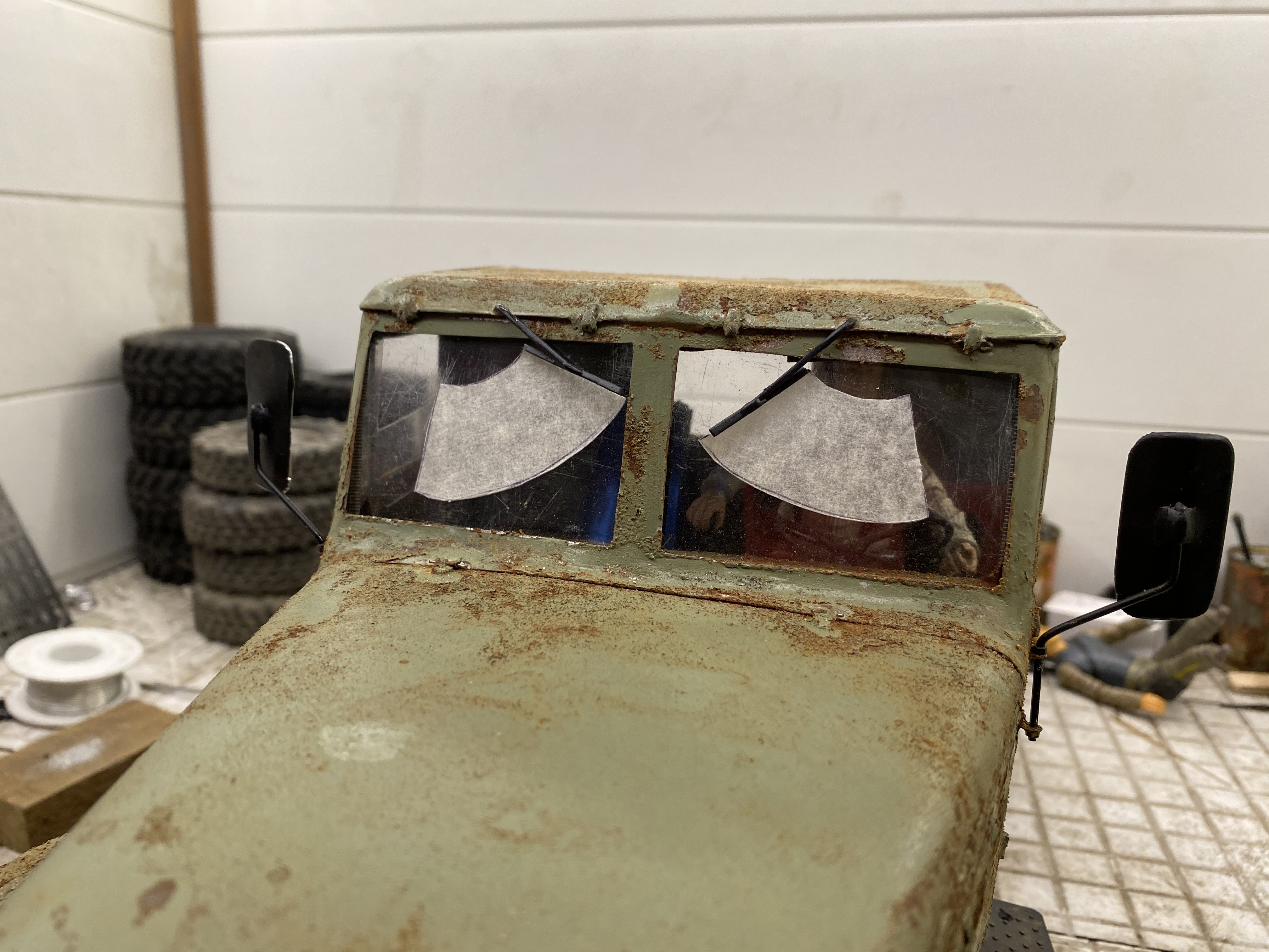

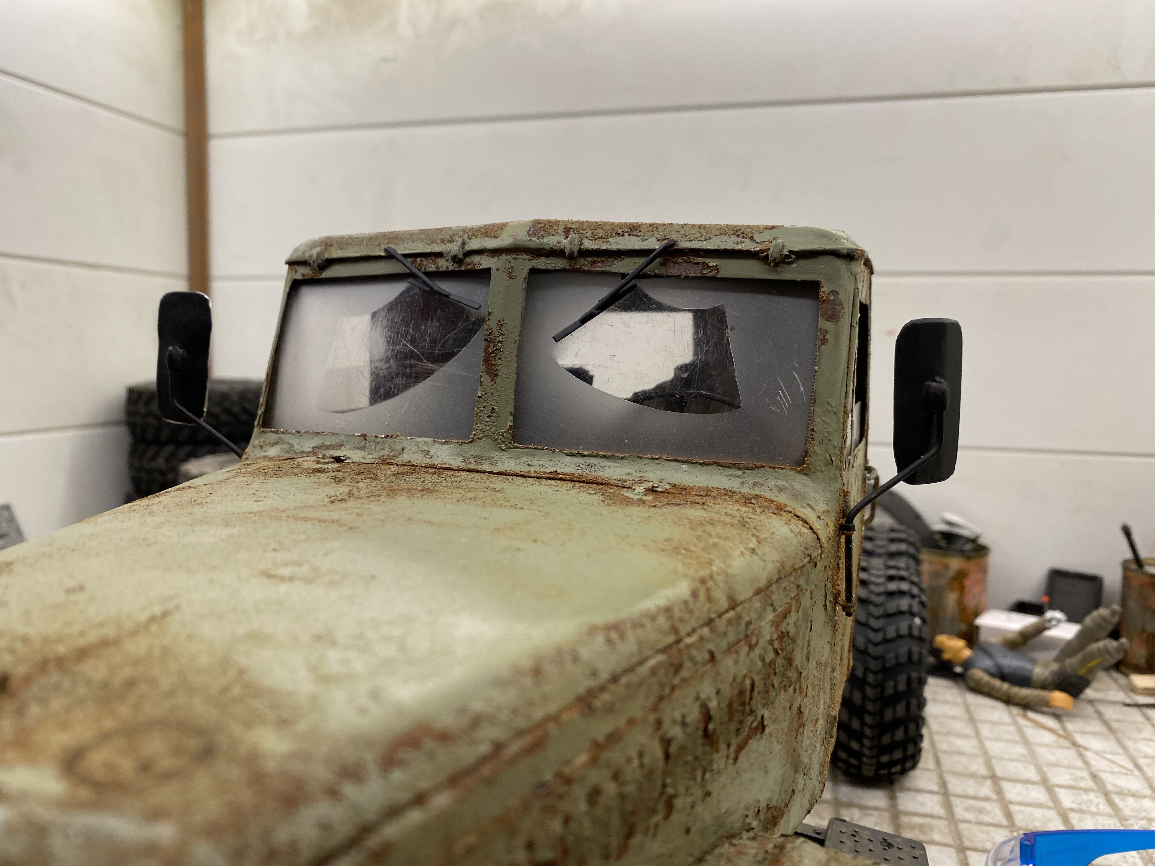

Huurteinen ikkuna efekti tehtiin lexan korien kirkas mattalakalla ja maalarin teipillä. Jotenkin tähän autoon tämä sopii täydellisesti, koska tämän auton sisätilan puhallin ei varmaan ole parhaimmasta päästä?
Re: Pisen metalli Kraz 255 1:12

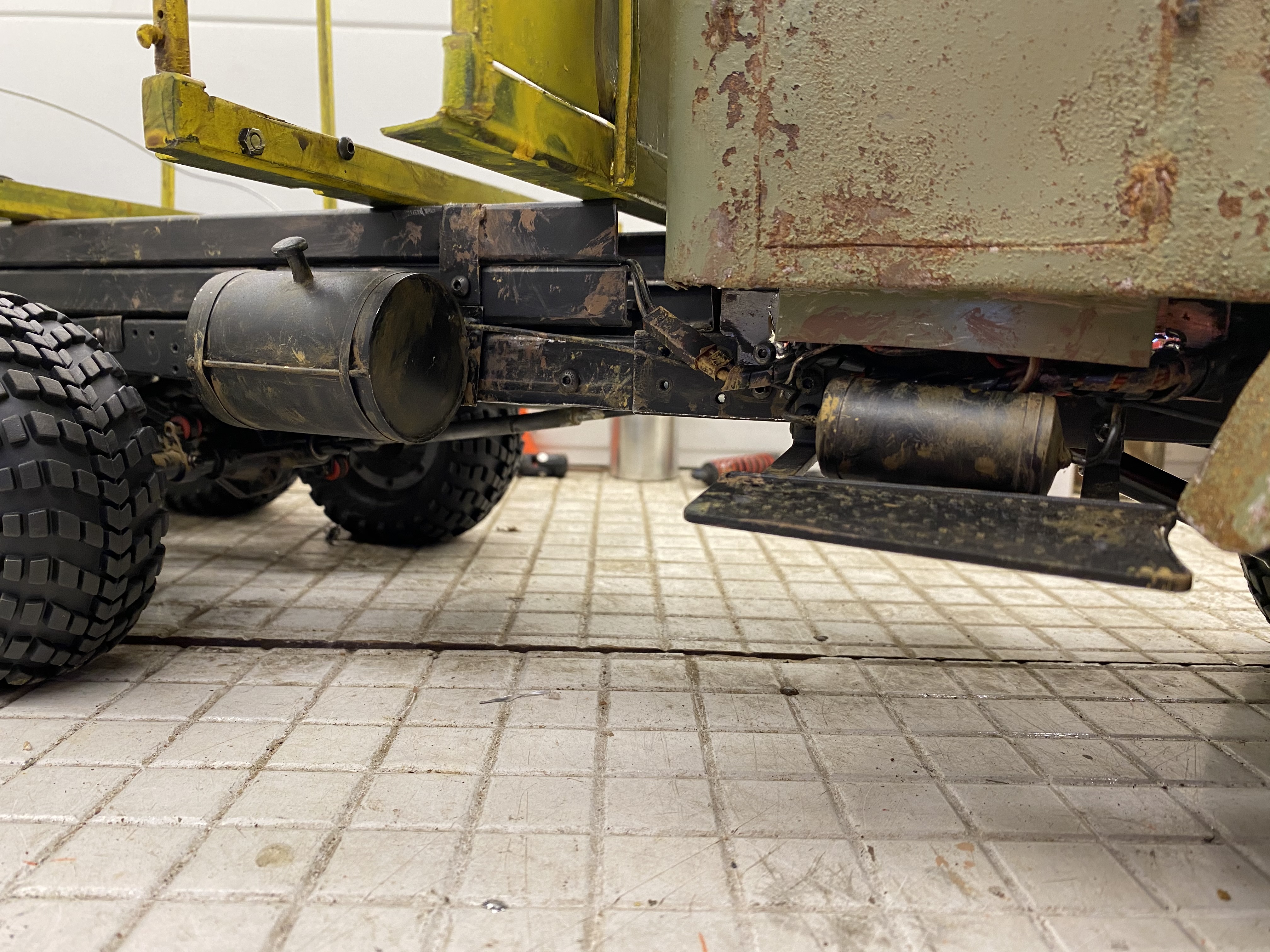

Sitten oli vuorossa pienet maalaukset, säistämiset, rekisterikilpi, sähköjen lopullinen viimeistely ja testit kuorman kanssa pihalla.
Tässä kohtaa julistan tämän valmiiksi, vaikka se suunniteltu tukkinosturi on laittamatta paikoilleen. Se on tulostettuna, mutta viimeistelemättä ja tukijalat haluan toisenlaiset kuin Uralissa.

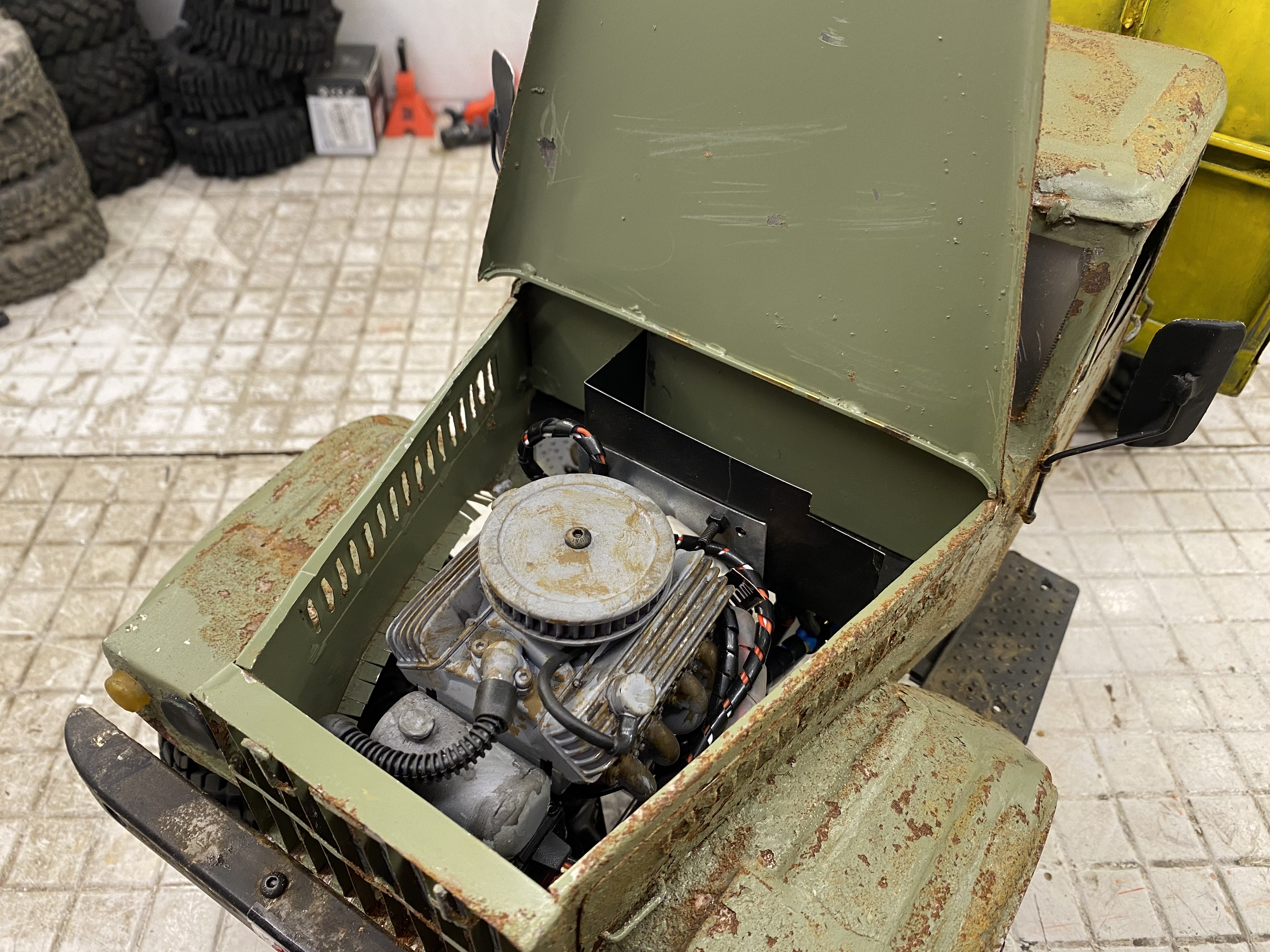

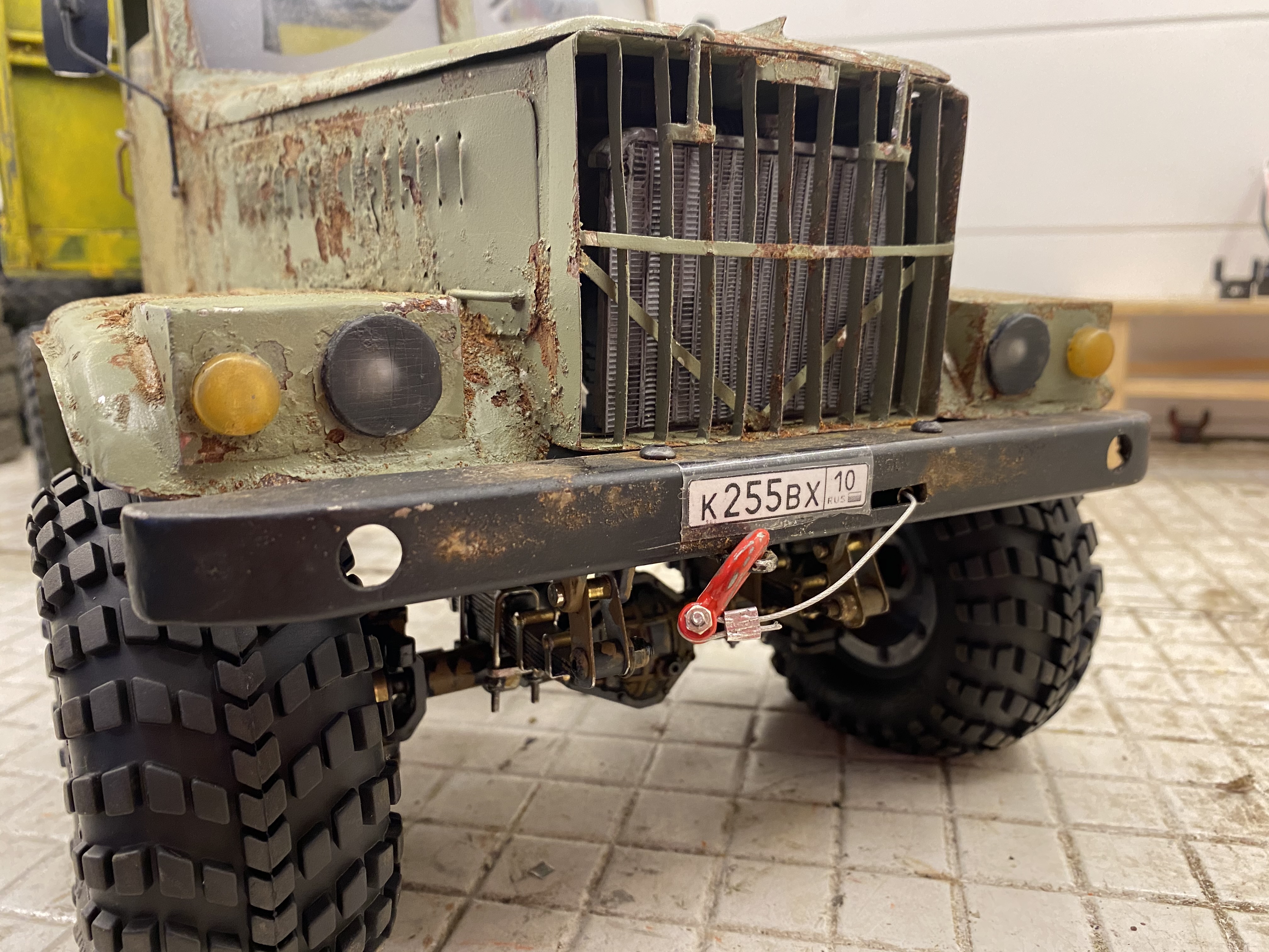

Konehuoneessa voisi olla paljon enemmän yksityiskohtia ja varmasti tarkat kraz asiantuntija loytää puutteita. Sanotaan vielä että hivenen vaivaa nuo ajovalojen mustat umpiot sisältä. Yritin niitä irroittaa niitä mutta joku oli muurannut ne niin rajusti liimalla kiinni että ilman rajua väkivaltaa se ei onnistunut. Ehkä näin jälkeen todettuna, olisi ruosteen määrä voinut olla hivenen maltillisempi.
Luvassa on siis vielä päivityksenä nosturi, ja kärri ja mahdollisesti toisenlainen lava olisi myös kiva puuhailla.
Seuraavaksi kuvat pihalla ja pakkasen lauhtuessa videon kuvaus olisi edessä.
Lisäksi Pisen Mudrunner-sarjaan olisi tarkoitus "Scoutti/huoltoauto" puuhailla jossain vaiheessa.
Tässä kohtaa isoimmat kiitokset ToniS:lle kannustuksesta ja teknisestä tuesta peltirakentamiseen, sekä tietenkin kaikille muillekkin seuraajille ja kannustajille.

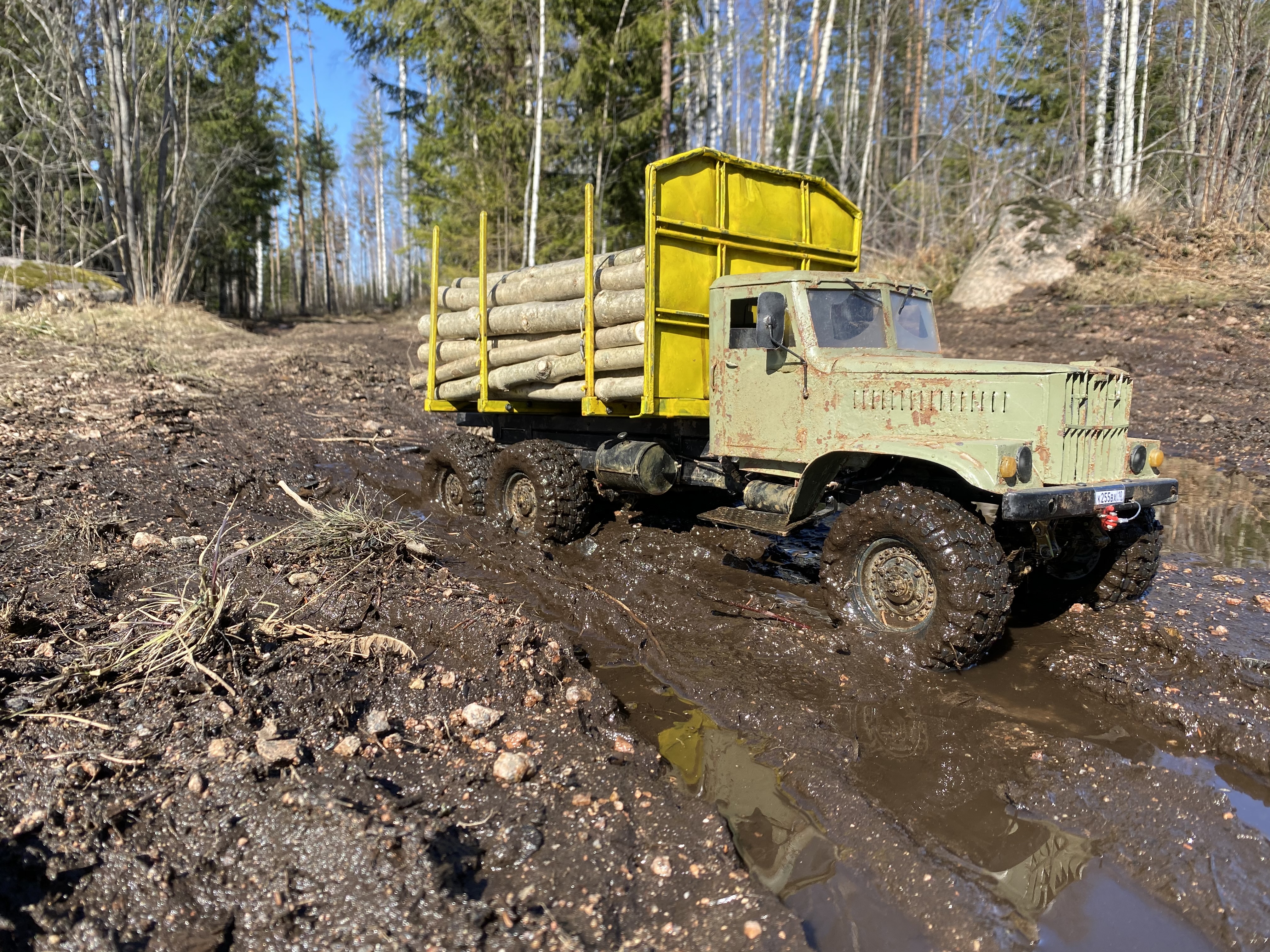

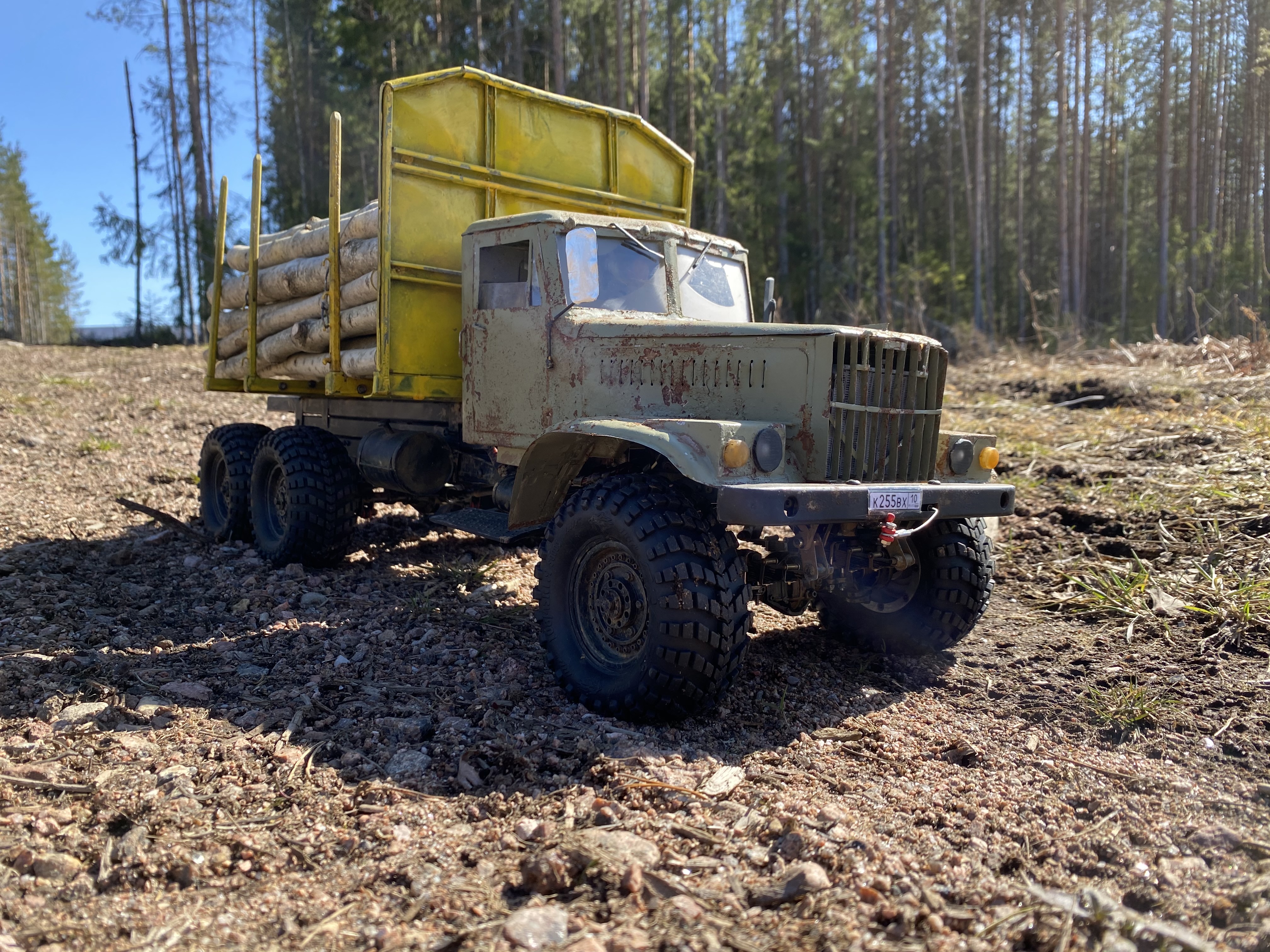

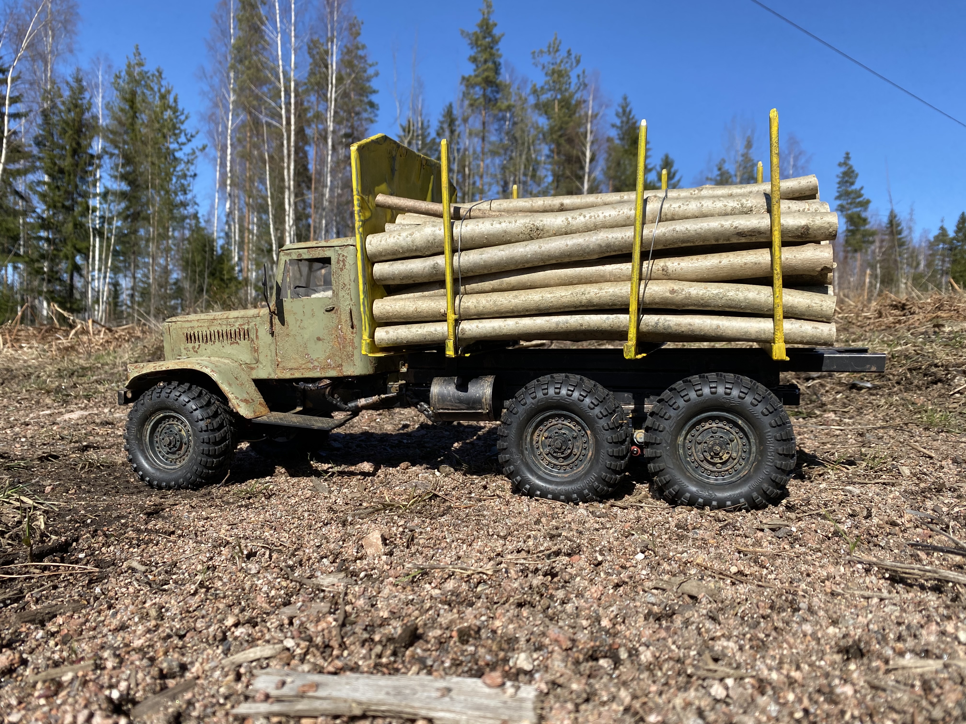

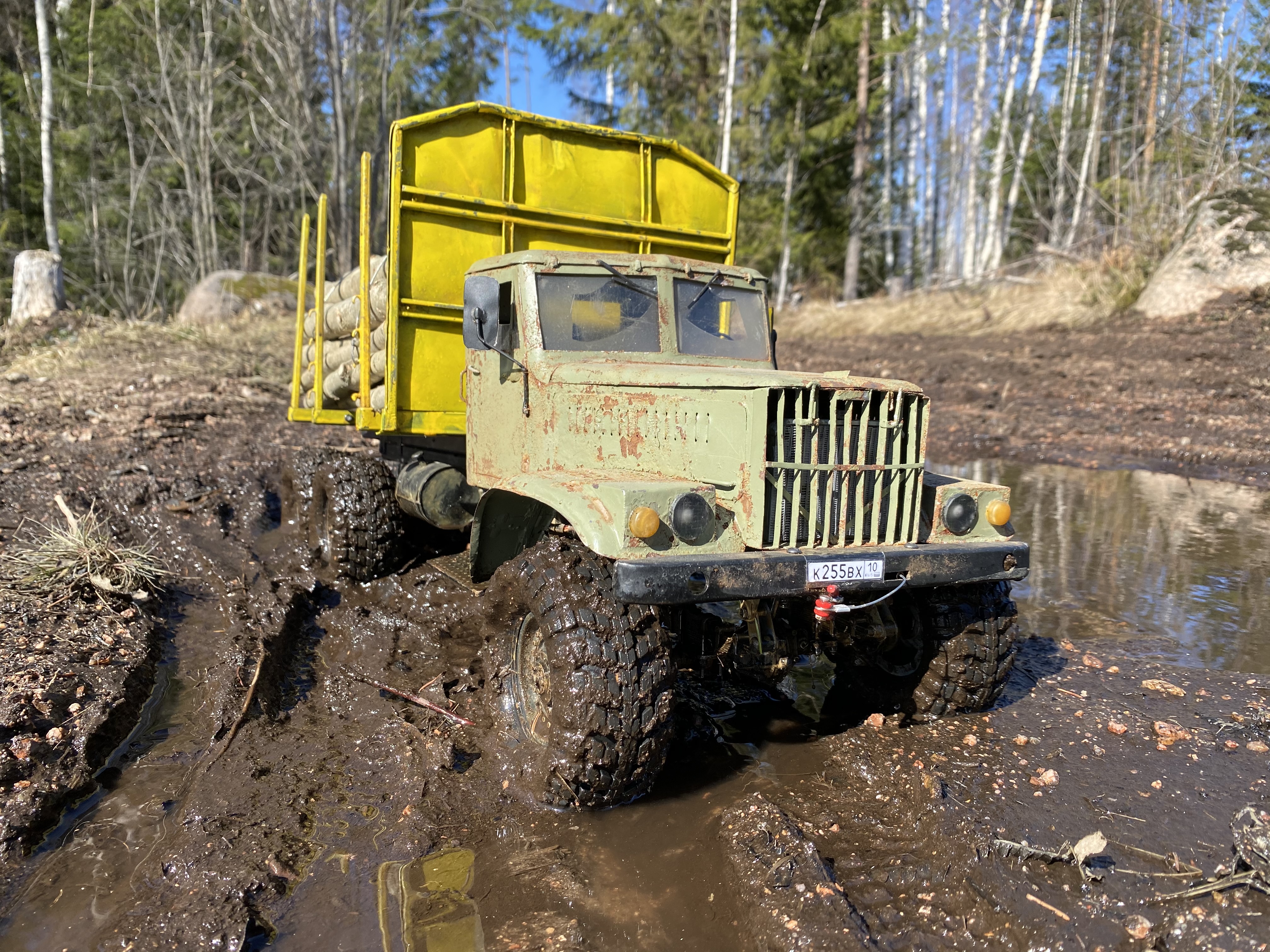

Tässä sitten pihakuvat kuorman kanssa. Haastavaa kun taustalla kaikkea mikä ei sovi mittakaavaan.
Pitkään jouduin kyttäämään sopivaa rakoa että hanget kantaa, aurinko paistaa ja vielä ajokaverikin löytyi helpottamaan ekan kunnollisen ajo videon tekoa.
Auto toimii kivasti ja moitteetta tarkoituksessaan. Autolla ajettiin vain skaalamaisesti ryömien mutta akku kuitenkin maistui hyvin. Pakkasta oli -2c° mutta silti 3000mAh hupeni yllättäen parin tunnin kuvaussessioissa. Pitää laittaa äänimodulia hiljemmalle jos se vähän auttaisi. 1300mah pikku akulla varmaan ajoaika olisi ollut kiusallisen lyhyt. Keväällä varmasti nähdään miten se iso akku jaksaa.
Kerralla kuvattiin ainekset useampaan videoon, sormien ja varpaiden jäätymisen uhalla :) Kiitos Kumitarzanille.
Jäistä uraa ajettiin kuvauksien jälkeen autolle takaisin päin, niin onhan tälläinen skaalamainen hiljaa ryömiminen tukkikuormat päällä sitä jotain erikoisen ihmeellistä nautintoa.. Nyt mun vaan pitää haalia aina kaveri ajamaan toista autoa. Kesän Jämsän reissua odotellessa :D

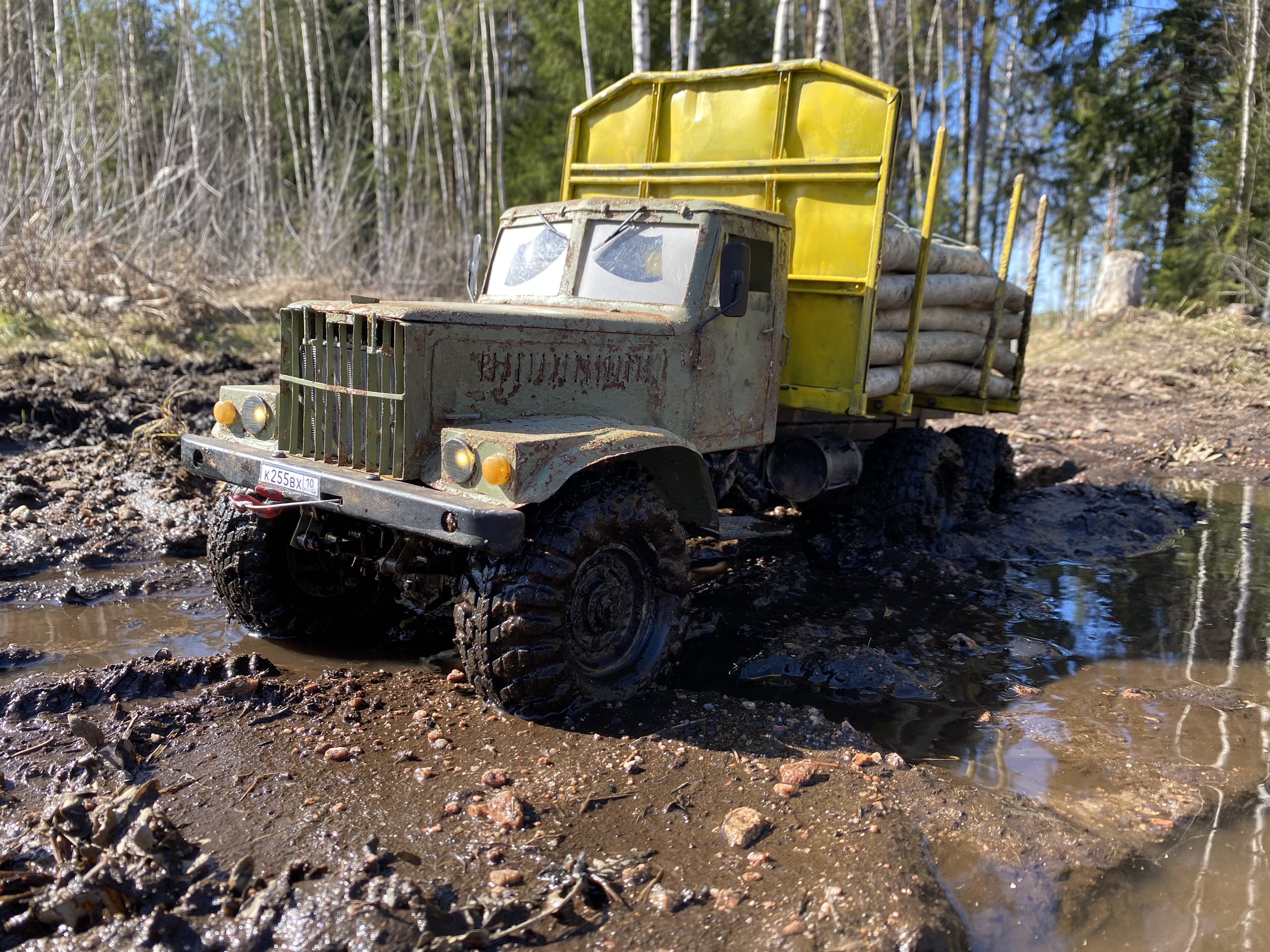

Neitsyt mutailut heitetty Krazilla. Olipa kiva ajella. Ja kyllä se peräkärri köpelöittää menoa kummamasti kun vertaa Uraliin. Videolla huomaa kun ylitän poikittain uria ja pieniä kumpareita, ryömintä voisi olla helpompaa. Sen myös tunsin ajaessa. Eli välitys on hivenen liian iso smoothiin ryömintävaihde
menoon. Lisäksi kun näitä kuormuri videoita en pääsääntöisesti hidastele editoinnissa.
King Kong RC:n laatikkoon pystyn vielä yhden pienemmän pinionin laittamaan, ja ehkä parempi moottori voisi auttaa tilanteessa myös. Nyt siellä on halpa mst 35t moottori.
Voin kyllä vilpittömästi suositella King kong RC:n CA30 alustaa, jos 1:12 kuormurit kiinnostaa. Ja hyvä pohja rakentaa mieluinen auto niin kuin minä ja Toni teimme. Ja on myös kukkaro ystävällisempi kuin Cross RC, eikä sillä ole pelkkää alusta versiota niin kuin King Kong RC:llä.
Kuvat vielä ajeluista.
