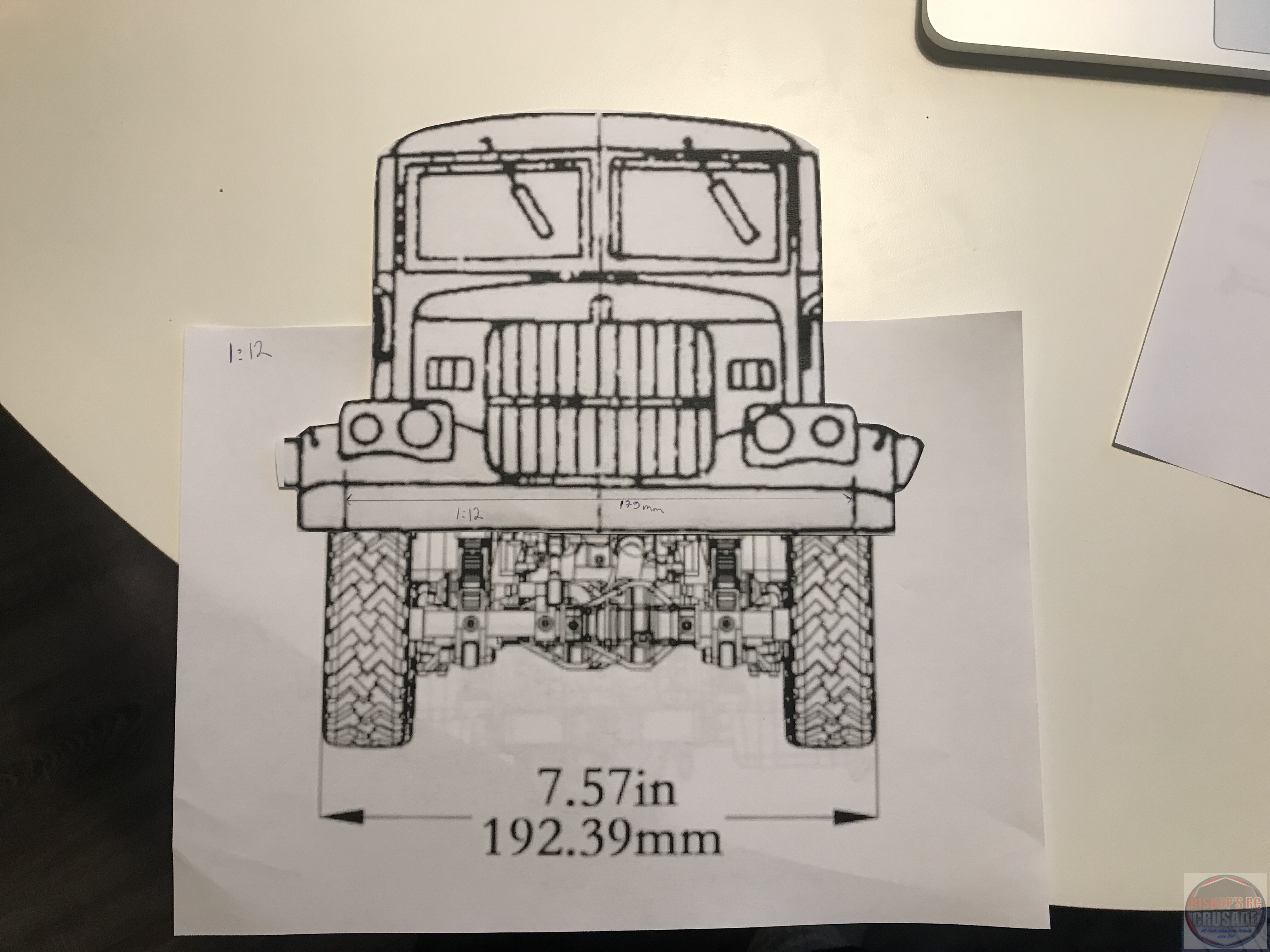

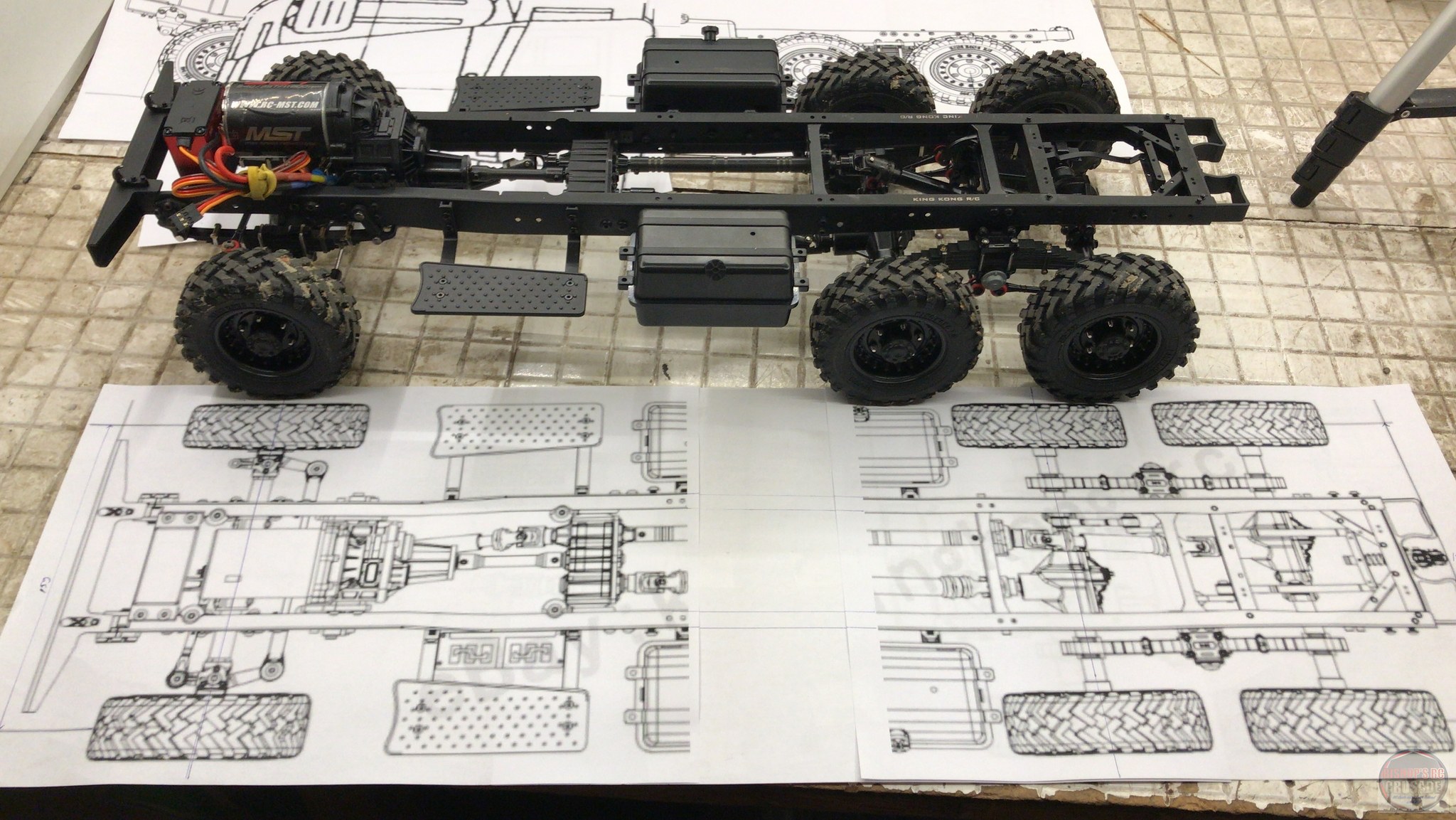

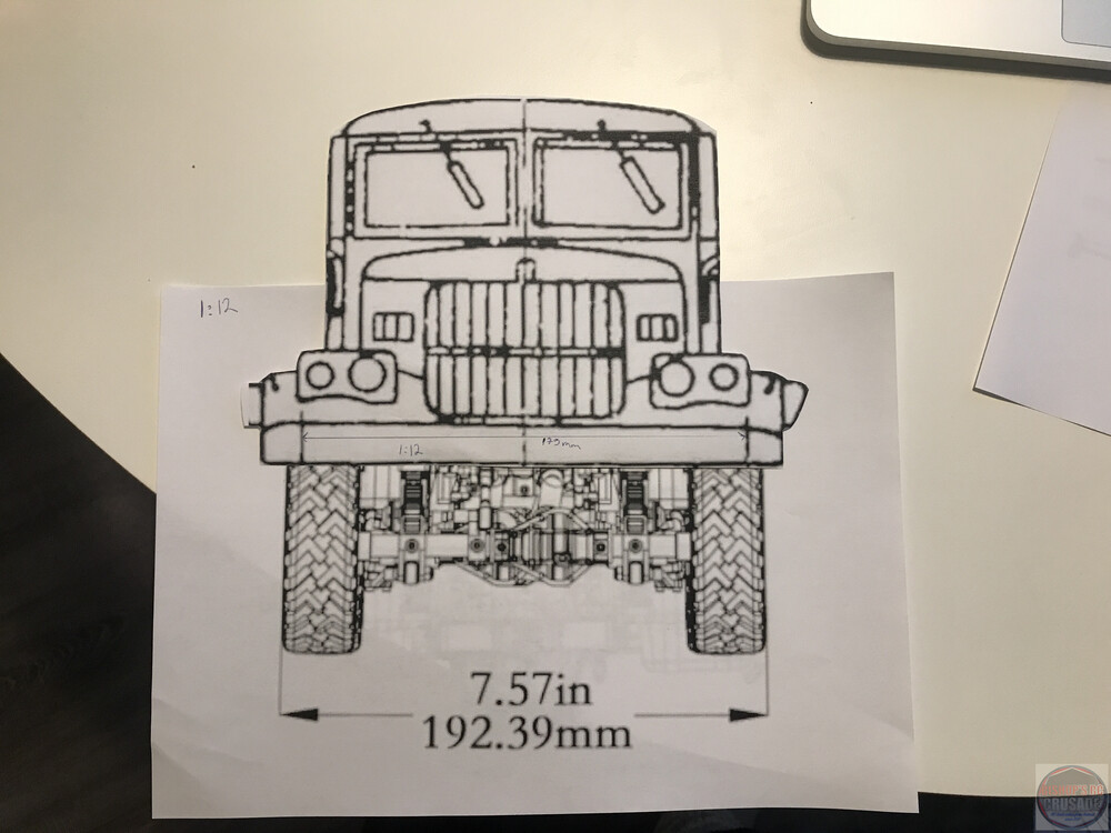

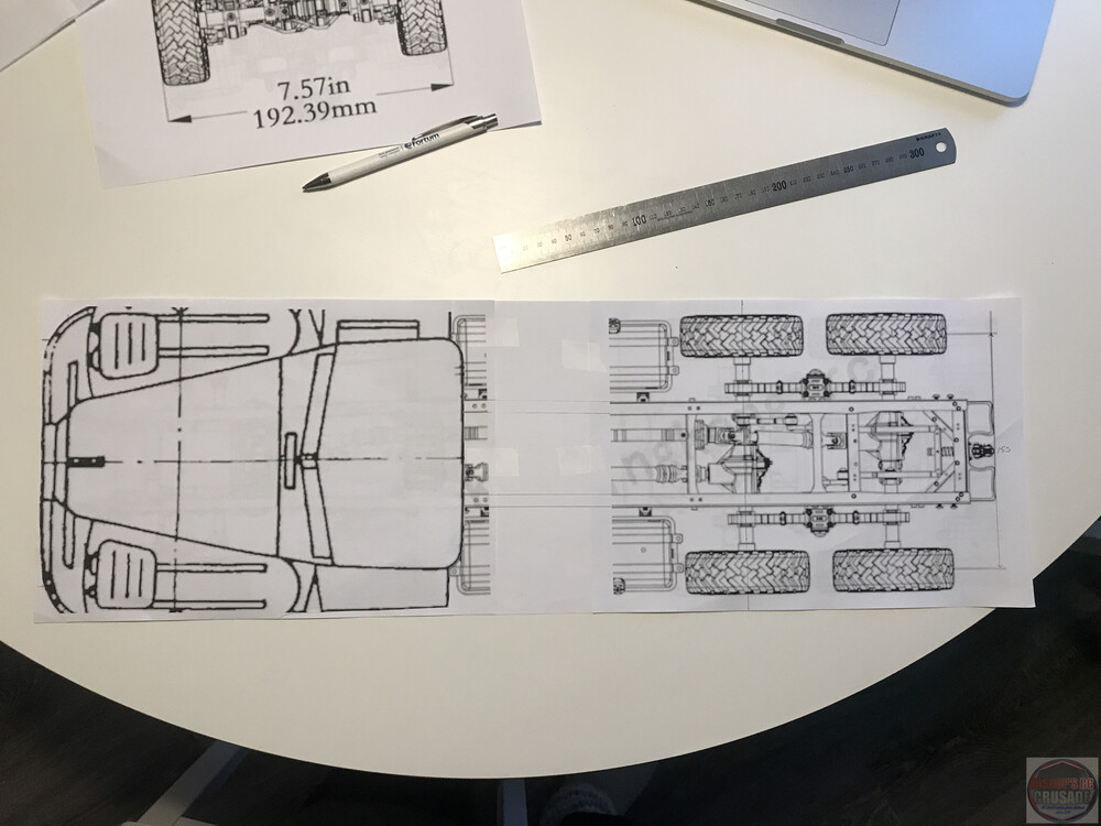

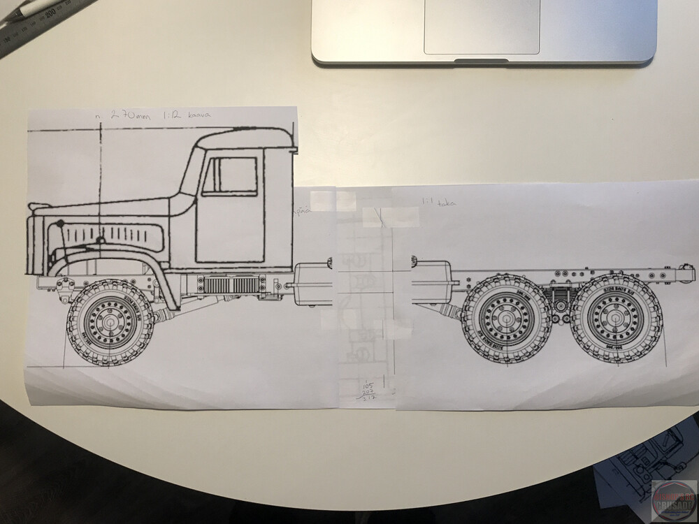

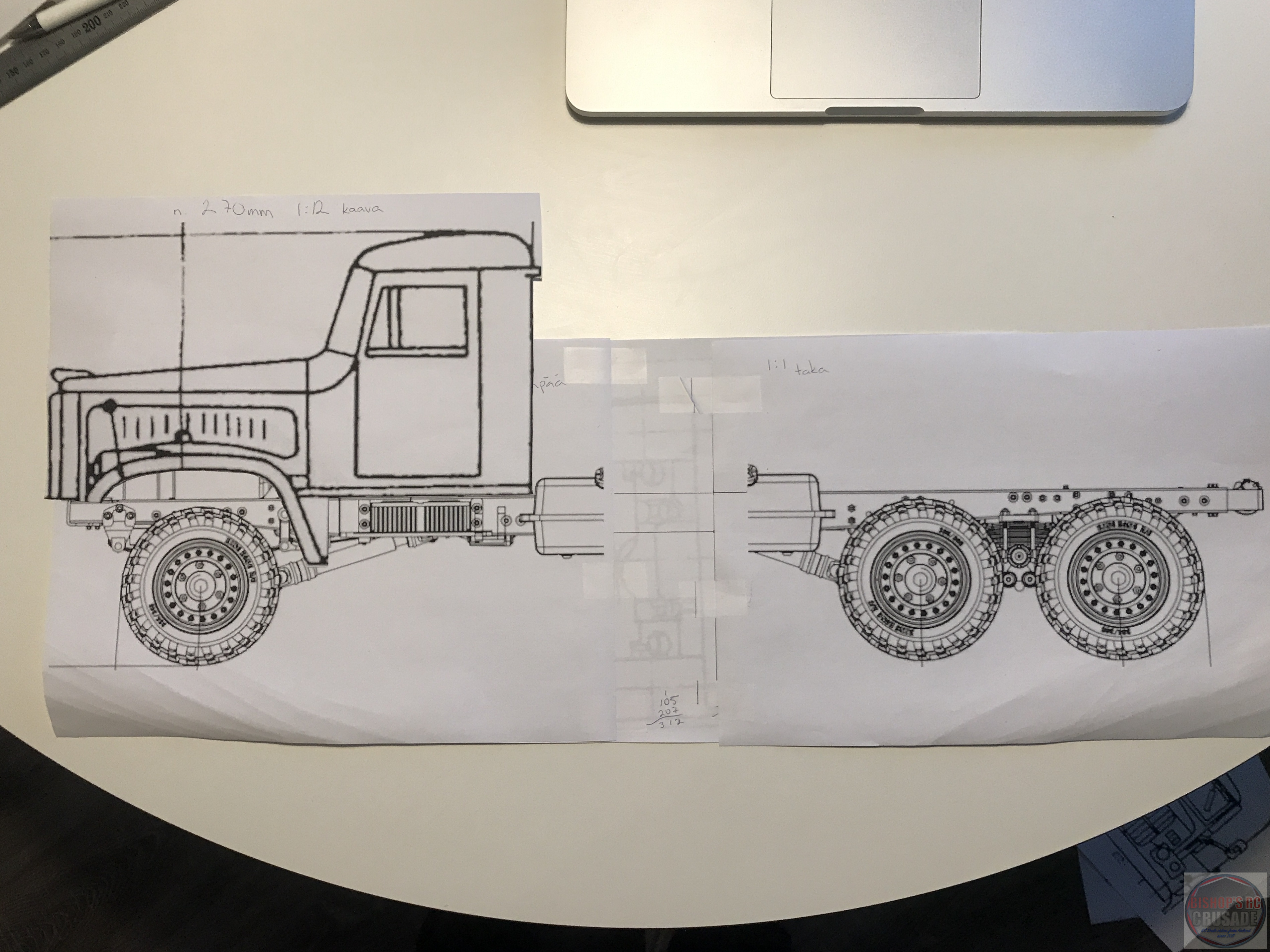

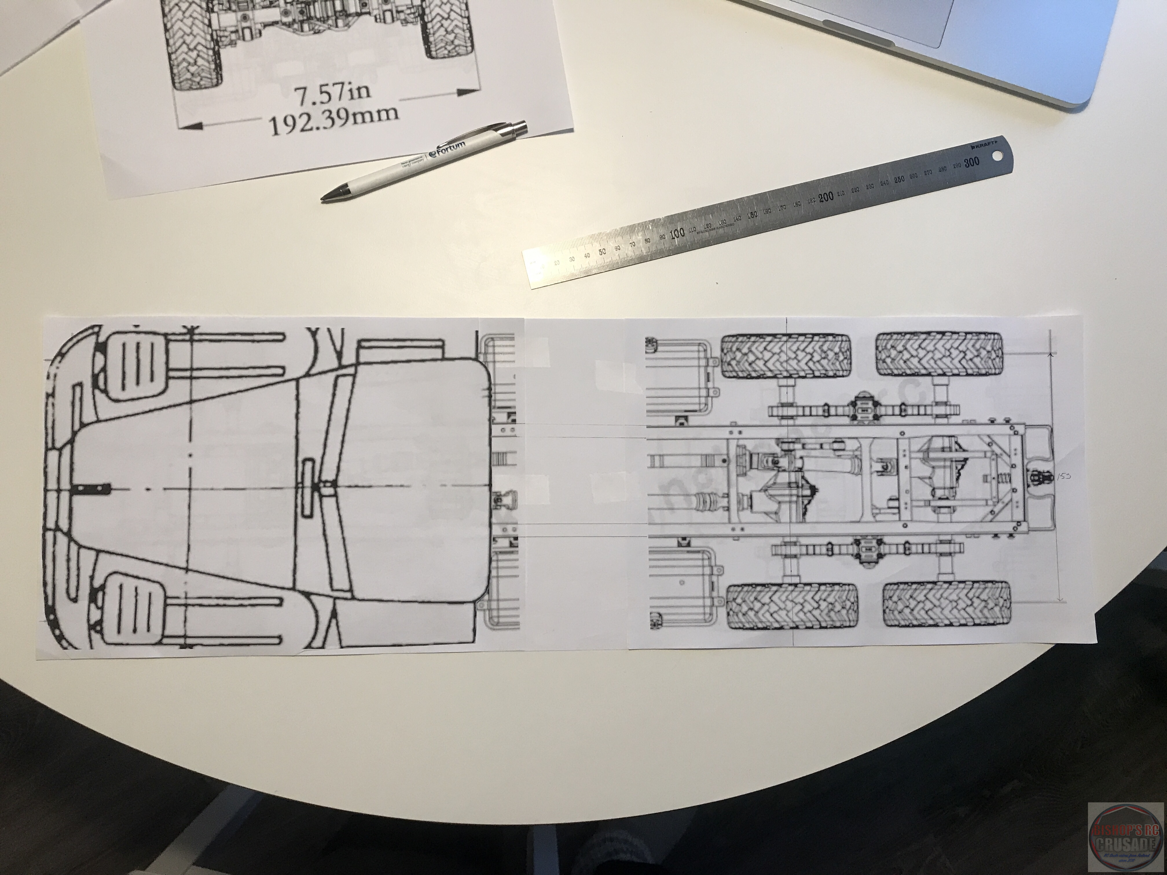

Tavaraa, osia ja materiaaleja on haalailtu, ja ainoastaan mittakaava piirustuksia on tulosteltu. Pätevimmät tunnistaa alustan kuvista...

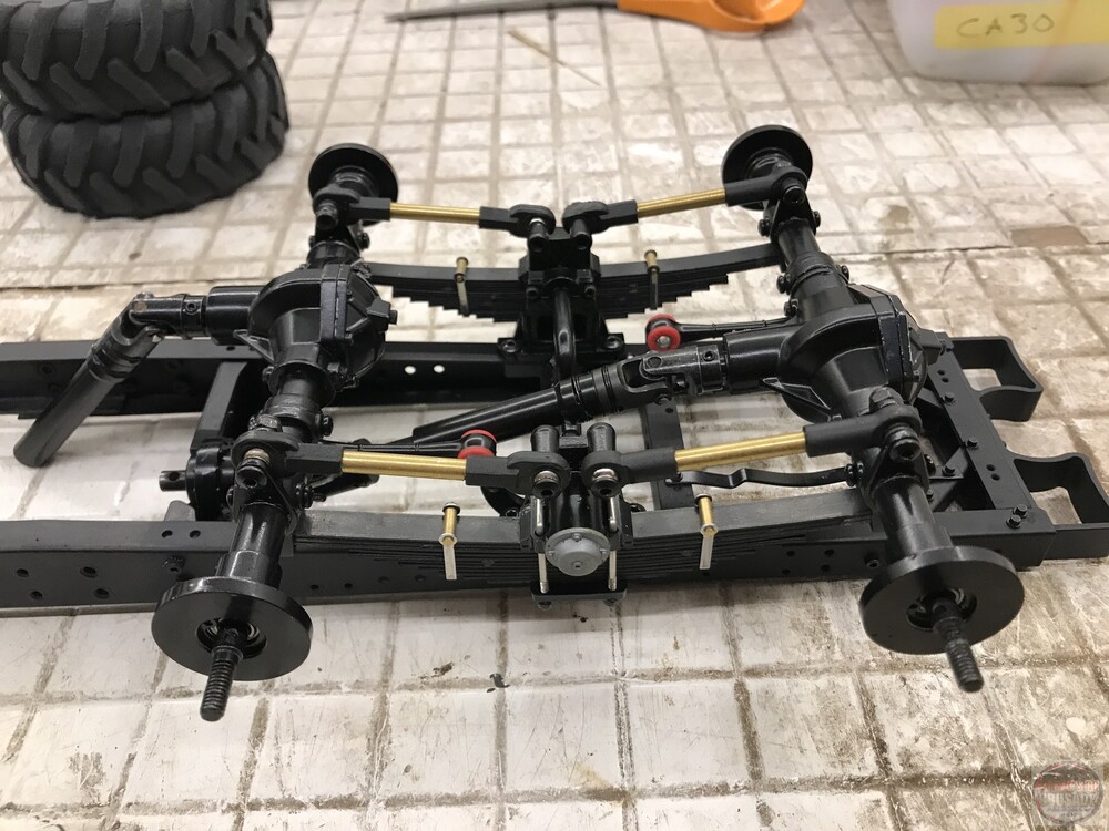

Eli King Kong RC:n CA30 chassis kit, siitä lähdetään veistelemään Krazia, ja nuo vakio renkaat ei tule jäämään Kraziin.
Kitti on jämäkkä ja suhteellisen laadukkaan oloinen, varmasti kestää 1:12 skaala maastot, mutta missään nimessä ei pidä verrata tätä trx-6:seen tai umg10 6x6:seen. Paljon scale herkkuja ja omat kardaanit taka-akseleille niin kuin Kraz 255:ssa.

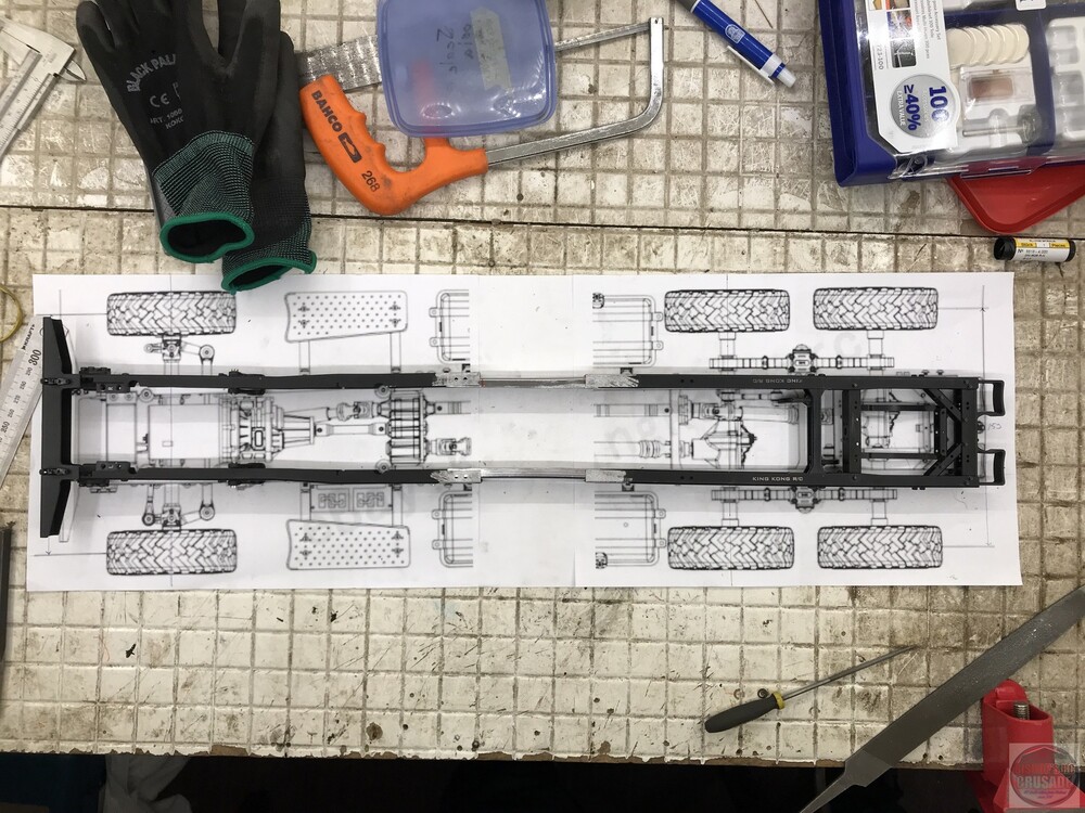

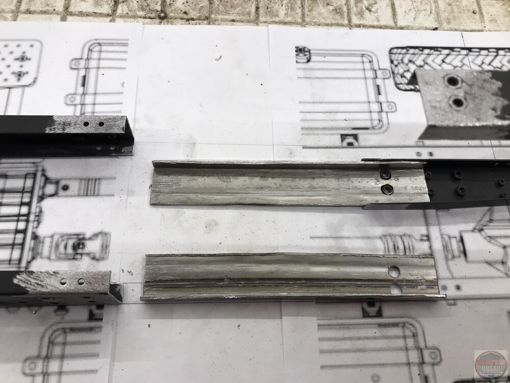

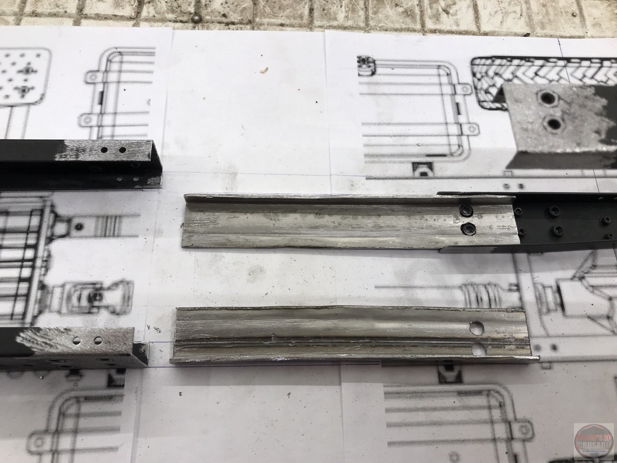

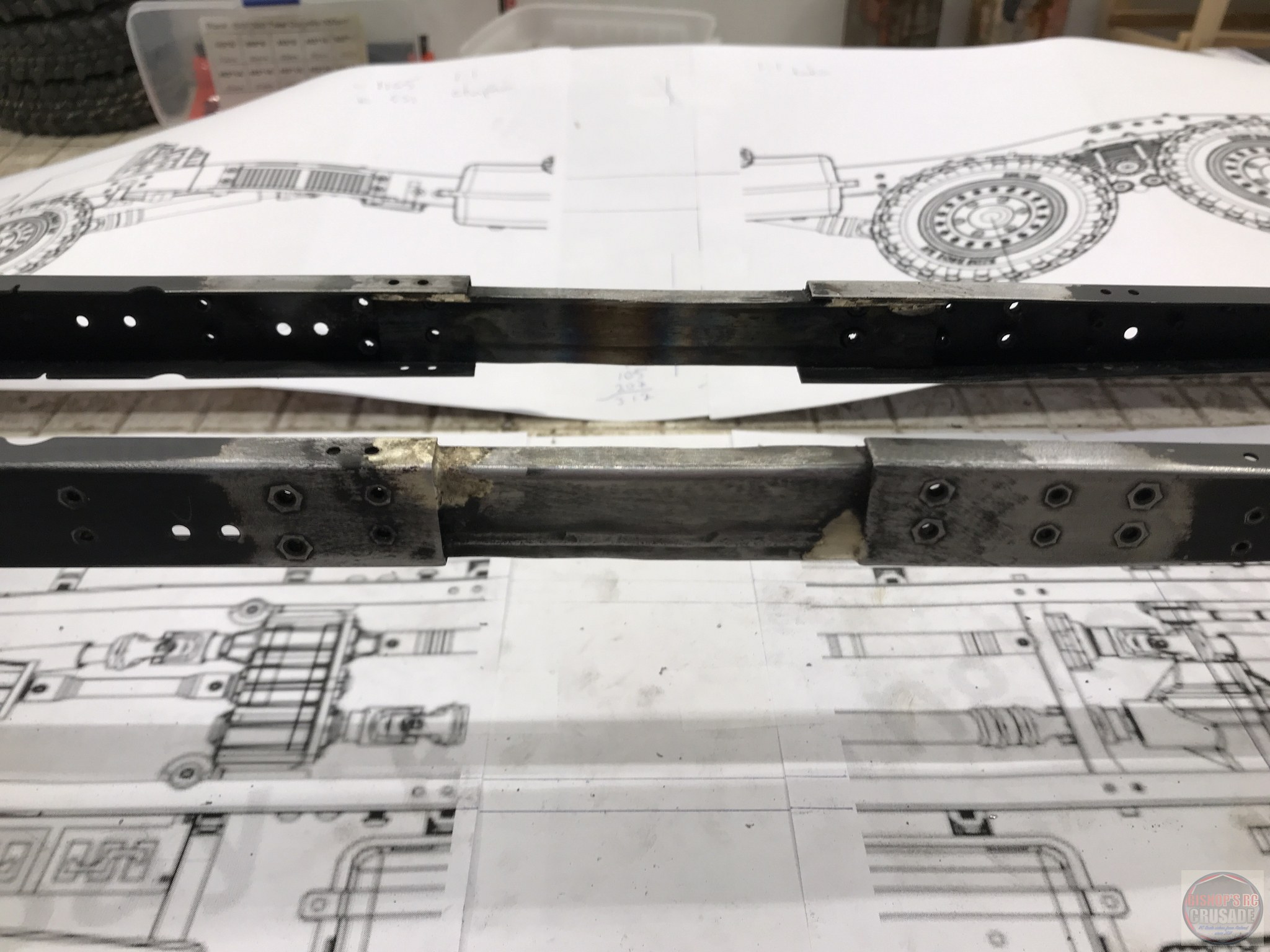

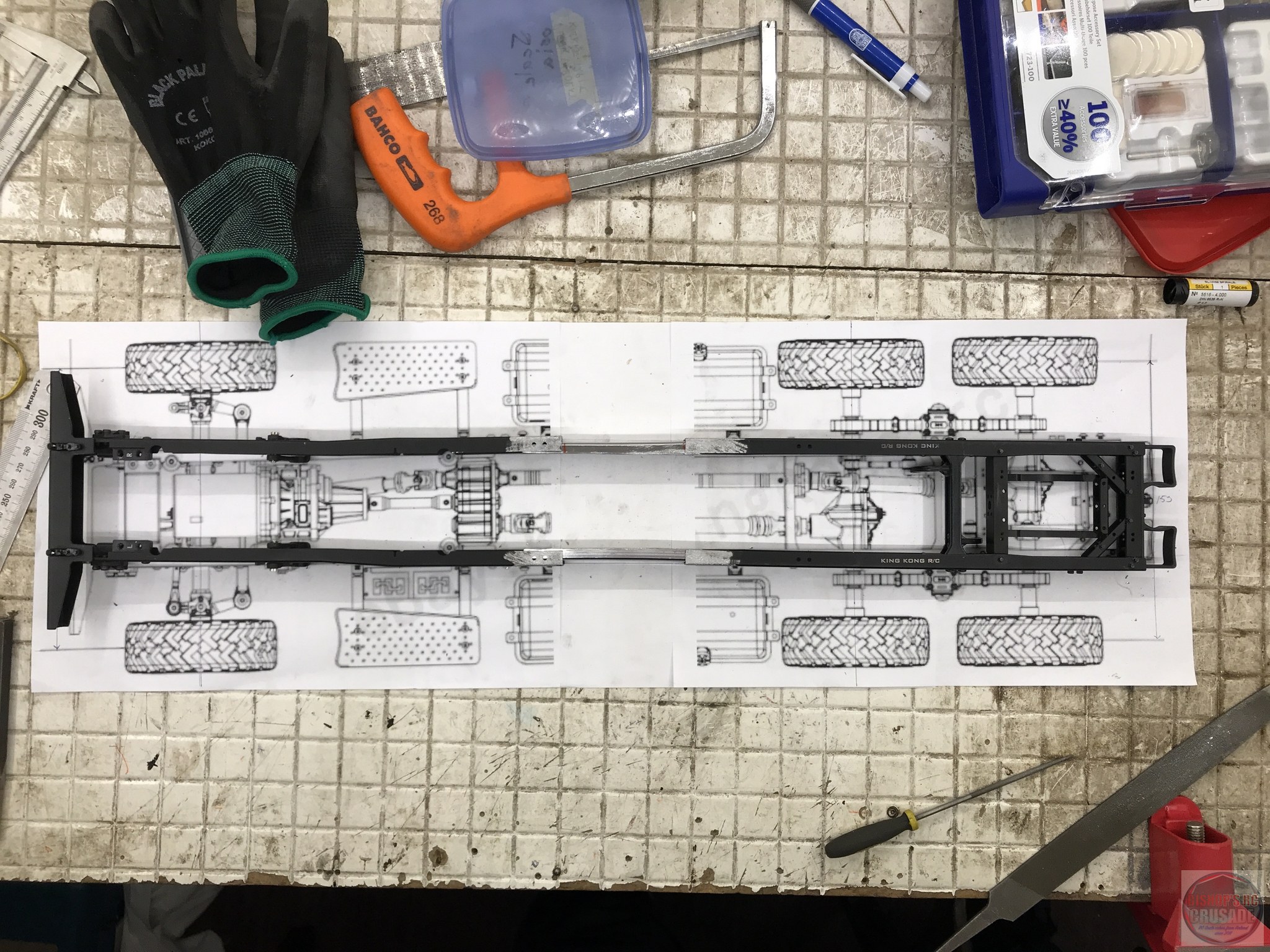

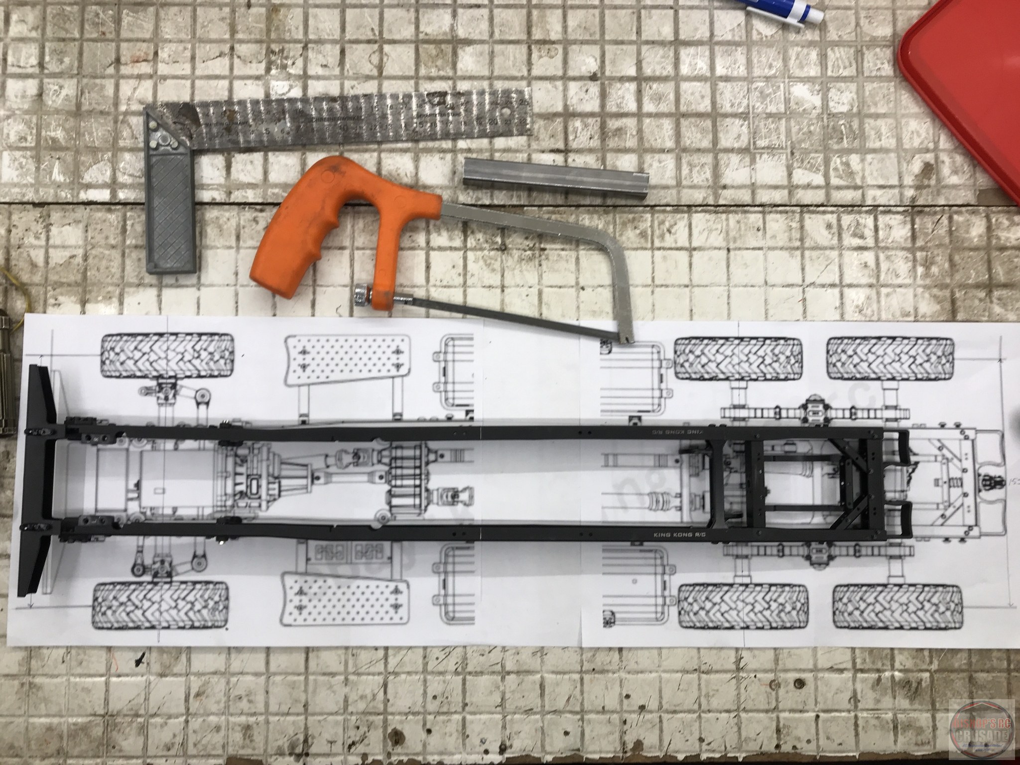

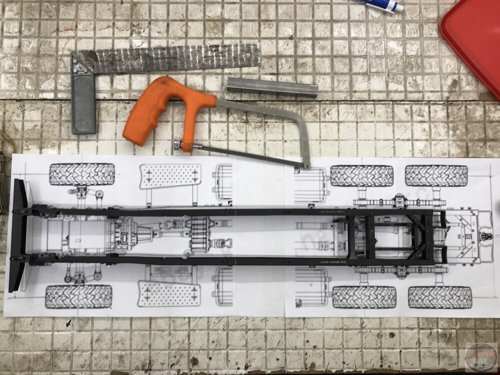

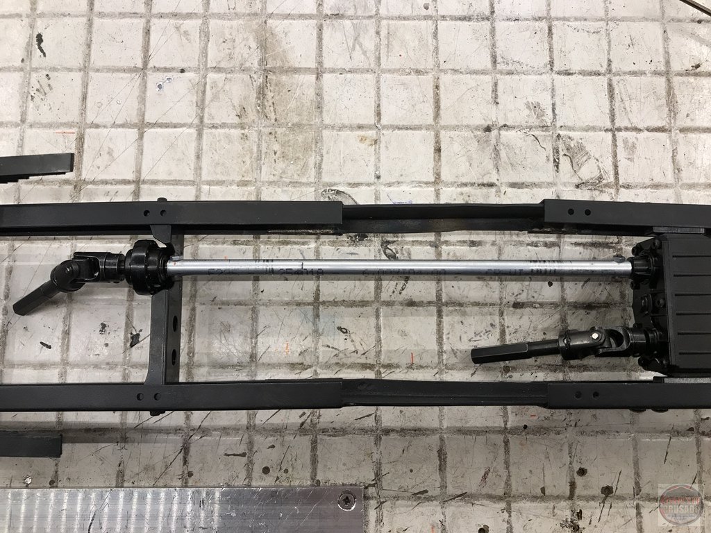

Siinä Kraz 255 akseliväli noin 70mm piti lisätä runkoa.
15mm neliöteräs halki ja runkoon kiinni juottamalla. Jakolaatikon takapuolelle, niin selviän vain kahden kardaanin jatkamisella.

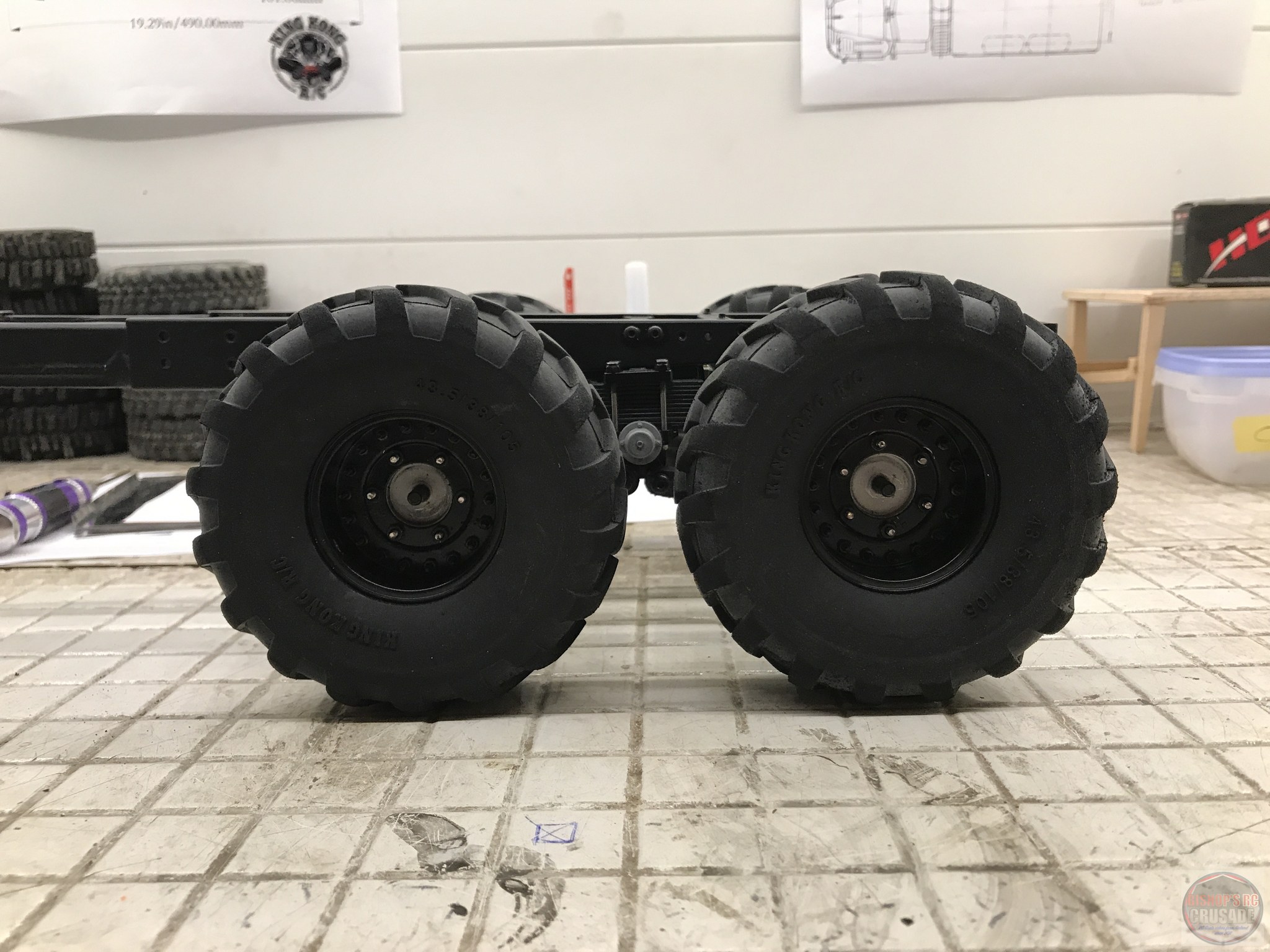

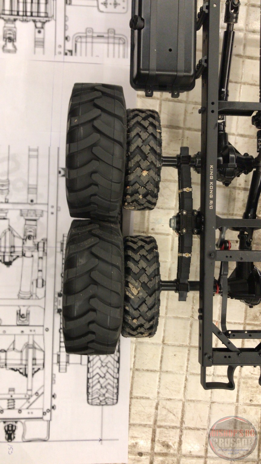

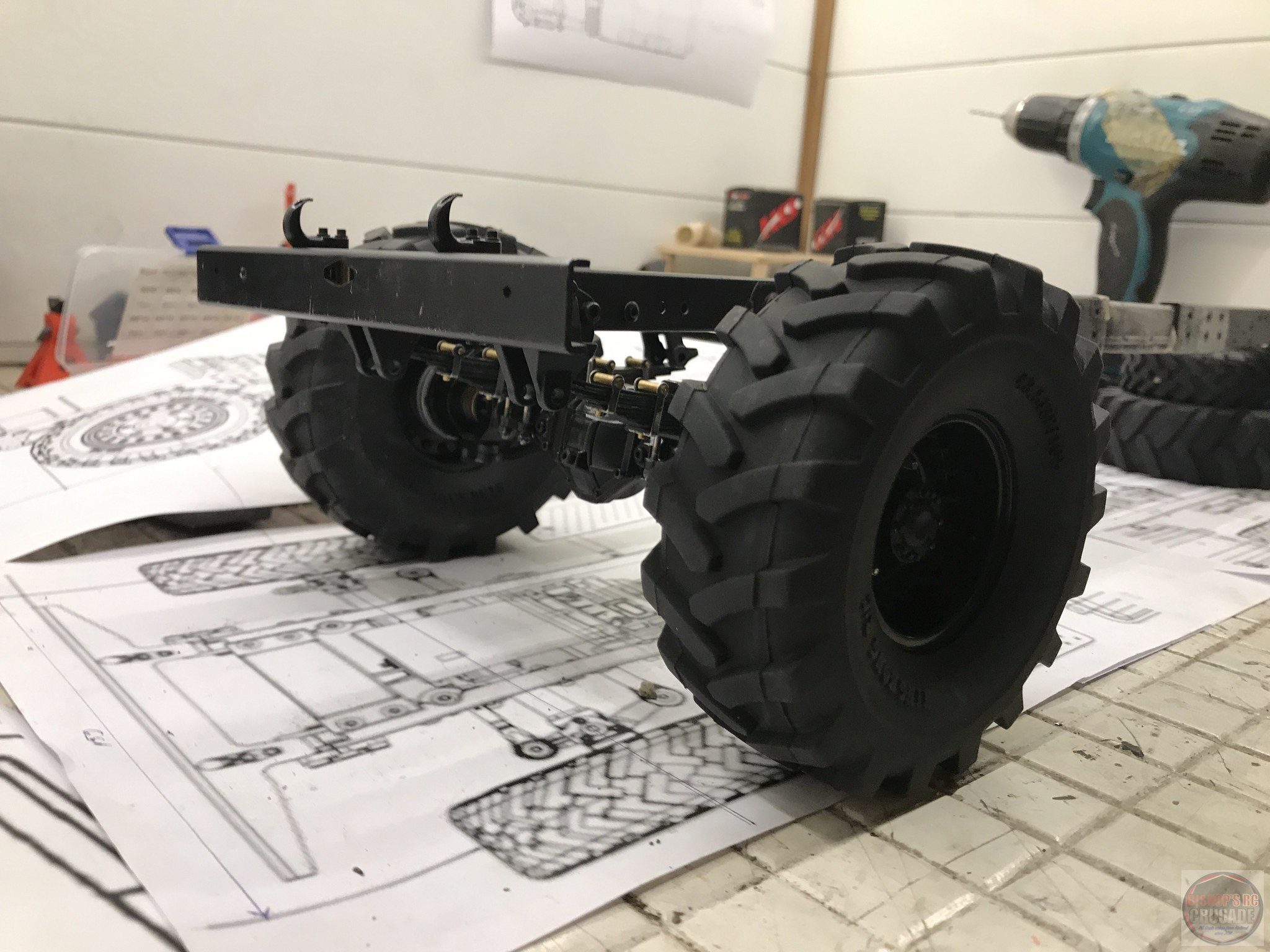

Taka-akselien väliä myös piti muuttaa jotta renkaat mahtuvat pyörimään. Renkaaksi hankittiin King kong RC Q158 "monsteri ZILIN" kumit (105mm)
https://www.ebay.com/itm/105mm-1-75-Tir ... SwdHpb3-cy
Luulin etten enää palaa ikinä näissä hommissa m3 kierretankoon ja pikku traxxas linkin päihin. Väärässä olin, em. tavaroista linkit taka-akseleihin ja pikkumessinki putki päälle.

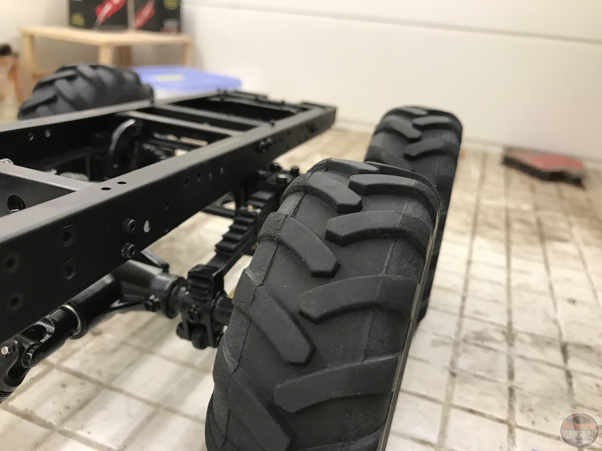

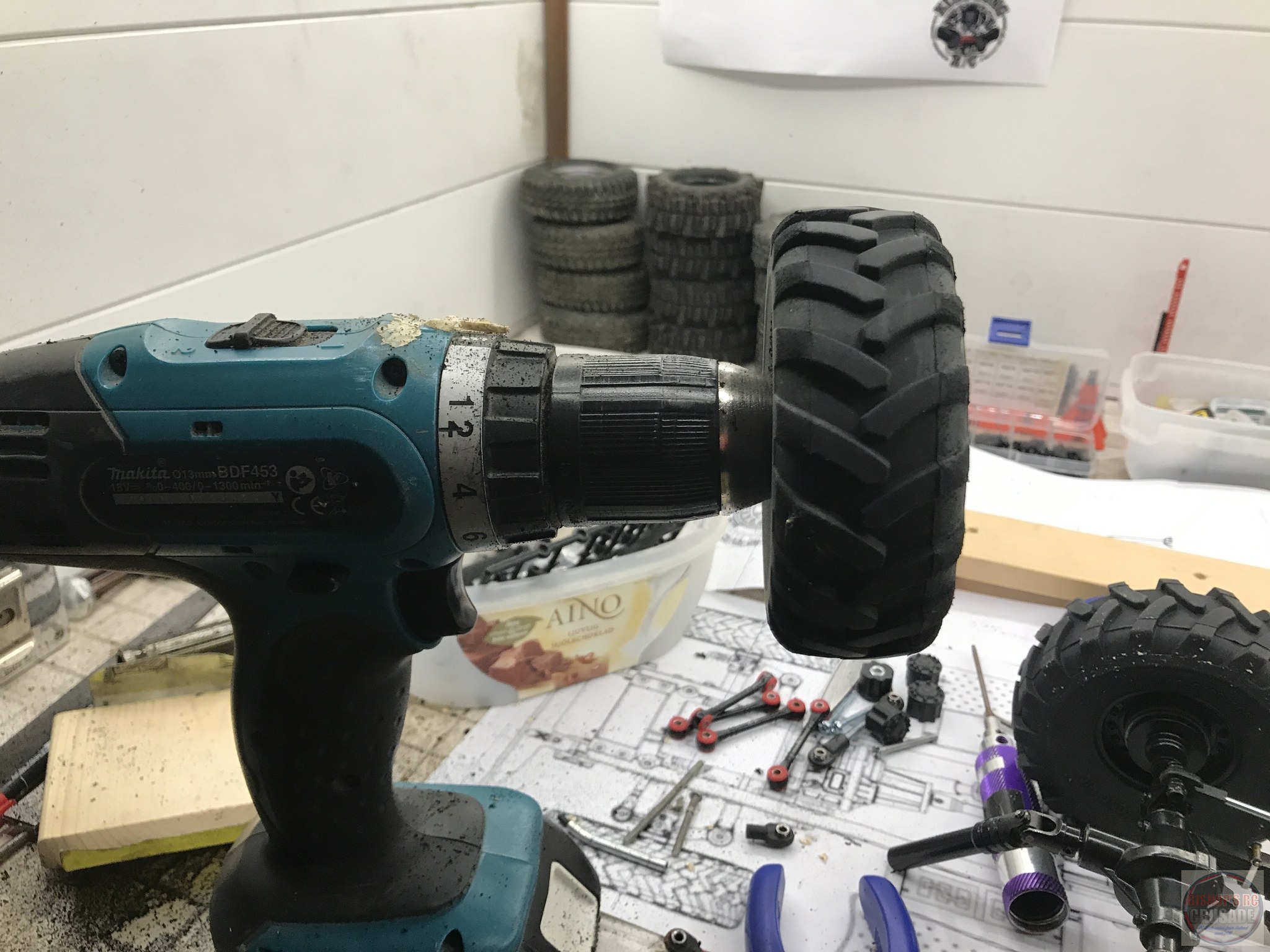

Krazissa on kyllä vähän leveämmät kumit, ja kuvio on pikkasen erilainen. Mutta yritetään muokata mahdollisimman lähelle, perinteistä Kraz rengastusta, mikä näkyy yleisimmin olevan kuvissa.
Eli axial dogbone vetari porakoneeseen vanne kiinni ja 100 karhealla hieomapaperilla "parempaa" muotoa. Pysty viillot vielä kuvioon niin ollaan aika lähellä.

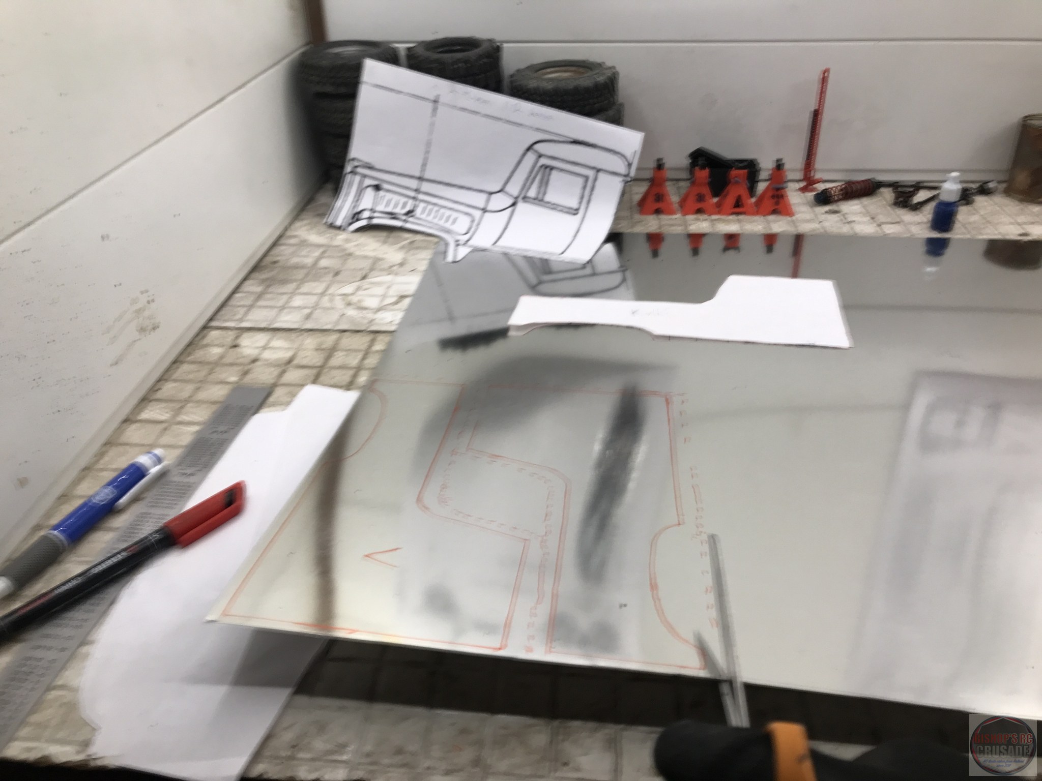

Kiitos Lempäälän ajeluista ja etenkin Offijape, joka Diilasi 0,2mm peltiä minulle. Nyt voi alkaa korin seppäily.
Pitää vaan rohkeasti alkaa työstämään, jos tulee liian karua tai epätarkkaa niin tehdään uudestaan, pelti ei nimittäin heti lopu kesken :D

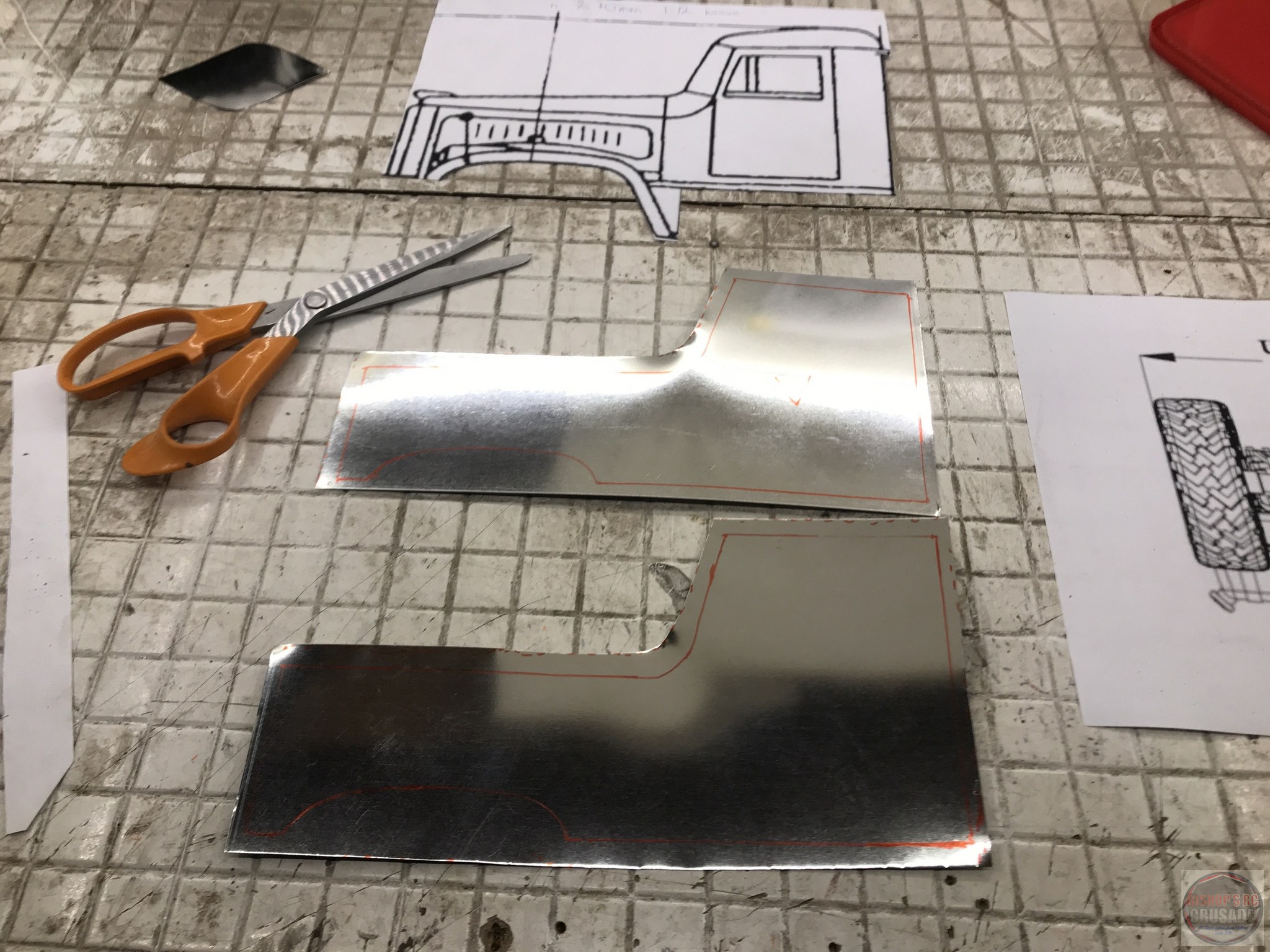

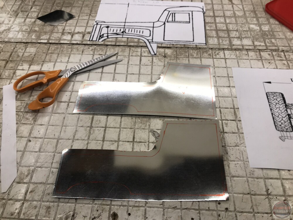

No niin siitä se sitten lähtee. Ei juuri anteeksi anna tuo pelti, mut onneks tina täyttää hyvin. Ja onpa vielä helposti hiottavissa. Sutta ja sekundaa astia tarvii jo omalla kohdalla vaihtaa kohta lihalaatikkoon ;) Toki niitä pilalle menneitä on hyödynnetty muualla. Ei muuta kuin rohkeesti ette päin.
Kovasti kyllä muutti näköä jo pelkkä renkaiden hiominen. Sama homma tehtävä minunkin.

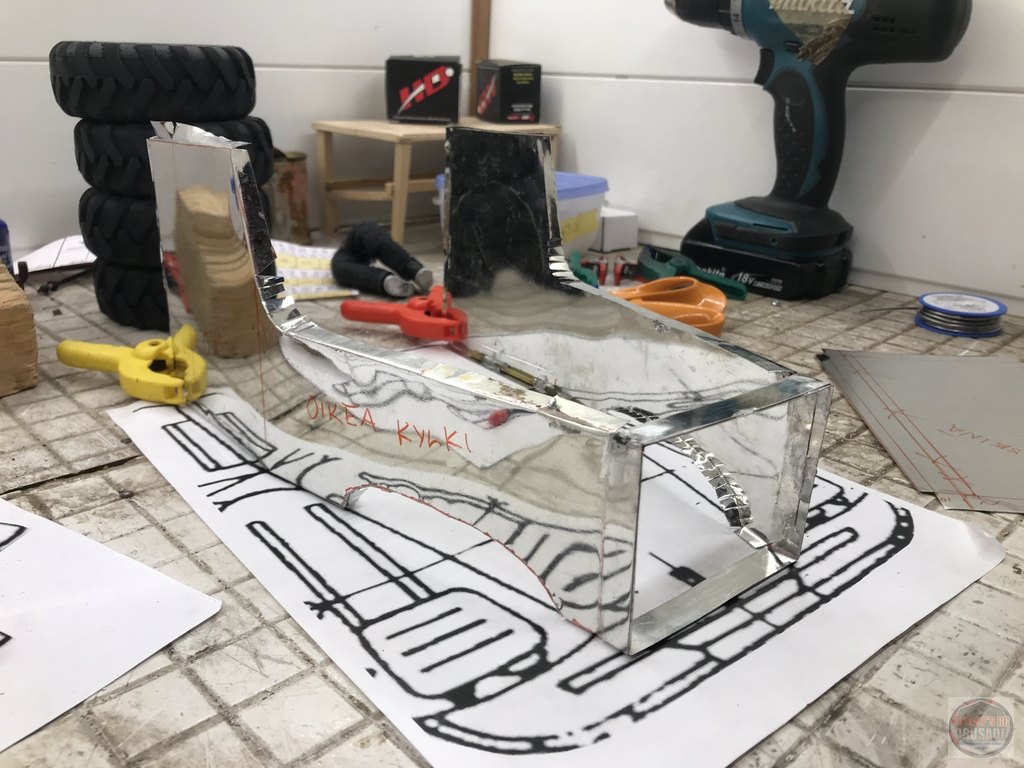

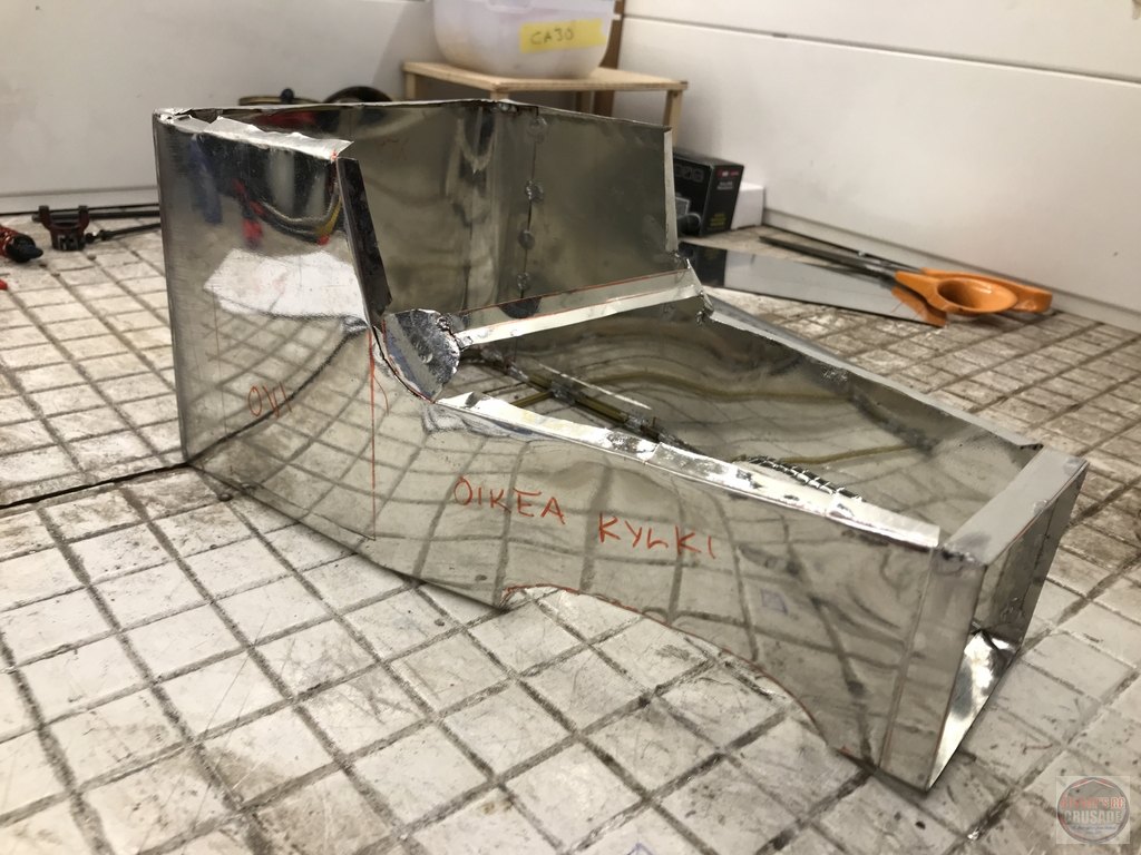

Siitä se lähti. Vähän on sellaista käkäilyä, että mitä seuraavaksi, tässä korin tekemisessä etten hankailoita tulevia työvaiheita kohtuuttomasti. Ebaystä neliö ja ympyrä putkia joilla aloitettiin sivujen jäykistys oikeaan muotoon.
2019-11-15 10_24_37.jpg (93.67 KiB) Katsottu 17529 kertaa
2019-11-15 11_00_30.jpg (148.01 KiB) Katsottu 17529 kertaa
2019-11-15 11_10_47.jpg (132.91 KiB) Katsottu 17529 kertaa

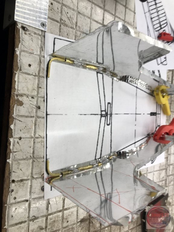

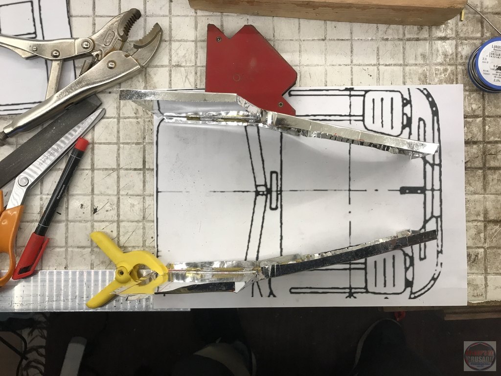

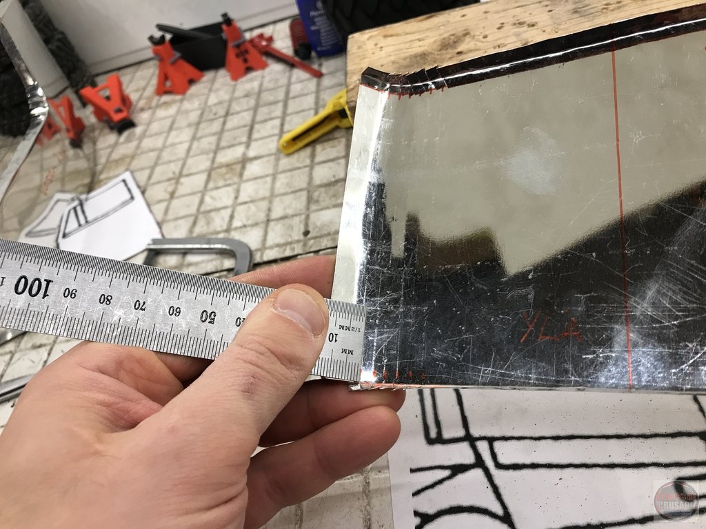

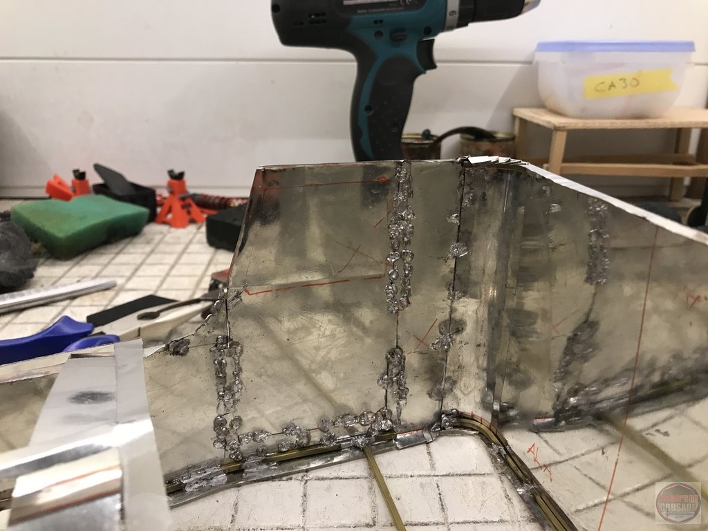

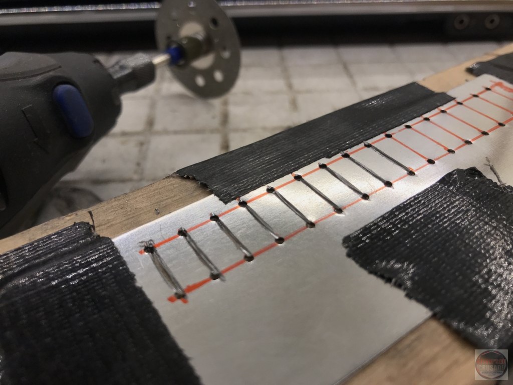

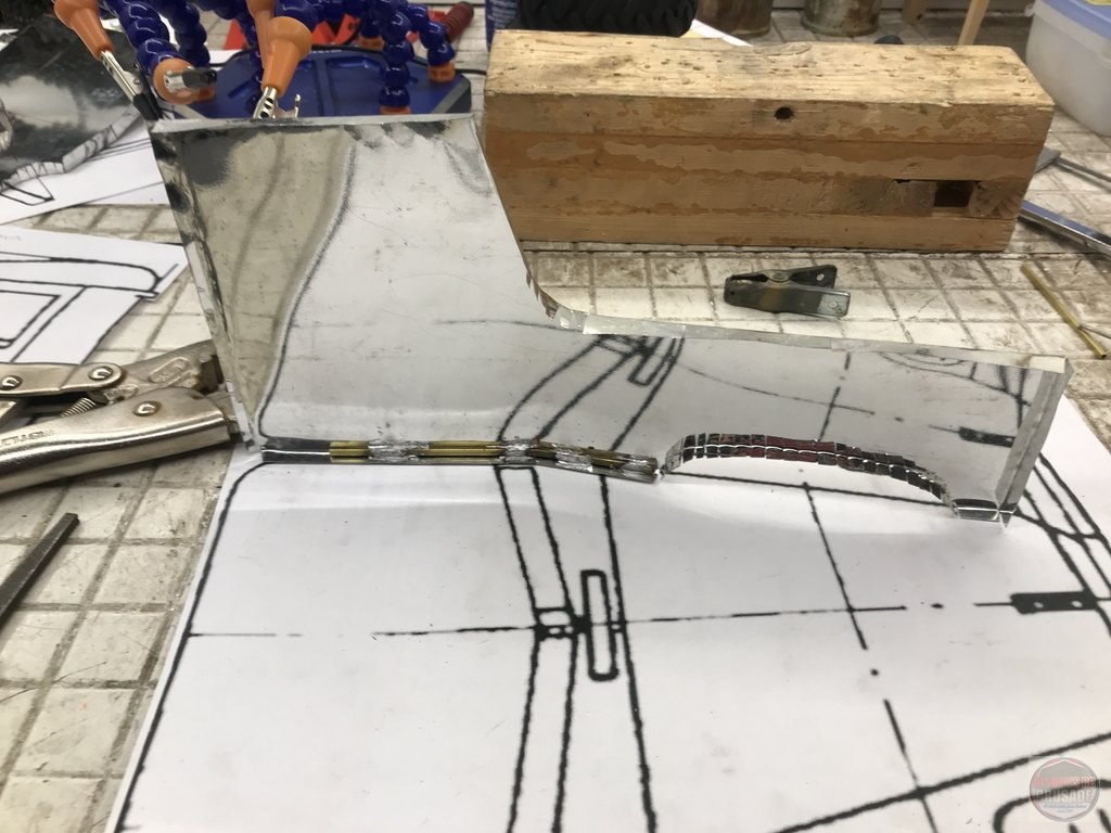

Tina tarttuu helposti peltiin ja pieniä ahaa elämyksiä saatiin. Hopeajuottamisessa liian lähellä olevat lukkopihdit imisivät lämmön juottaminen butaani toholla olisi hankalaa. Tässä menetelmässä ei ongelmaa. Pelti ja messinkitangot kun ovat pieniä ja ohuita, niiden käsittely on helppoa.
Kyljet kun oli muodossa tehtiin etu"maskin" kehys mikä yhdistää sivut.

Sitten takaseinän muotoja. Tälläinen lyhyt päivitys, kun paja-aika ollut rajallista, mutta sitäkin kovemmalla innolla eteenpäin tästä.

Hyvältä näyttää! Vedätkö kaikki liitokset ihan perus tinalla vai tuleeko joihinkin kohtiin hopeaa?
ig: crawl1ngfinn
Re: Pisen metalli Kraz 255 1:12
Perus tinalla on kaikki minun peltikopat kasattu. En ole edes juoksutteita käyttäny. Tina tarraa kuin tauti tähän peltiin.
Pelkällä tinalla juu. Hienosti se tina juoksee kun 60w kolvin painaa viideksi sekunniksi liitoskohtaan. Koitin sitten vielä siloitella ylimääräiset tinaköntit tasaiseksi. Hiominen Dremelin timattilaikalla onnistuu kivuttomasti. Aivan toista kuin hopean hiominen tai viilaaminen.

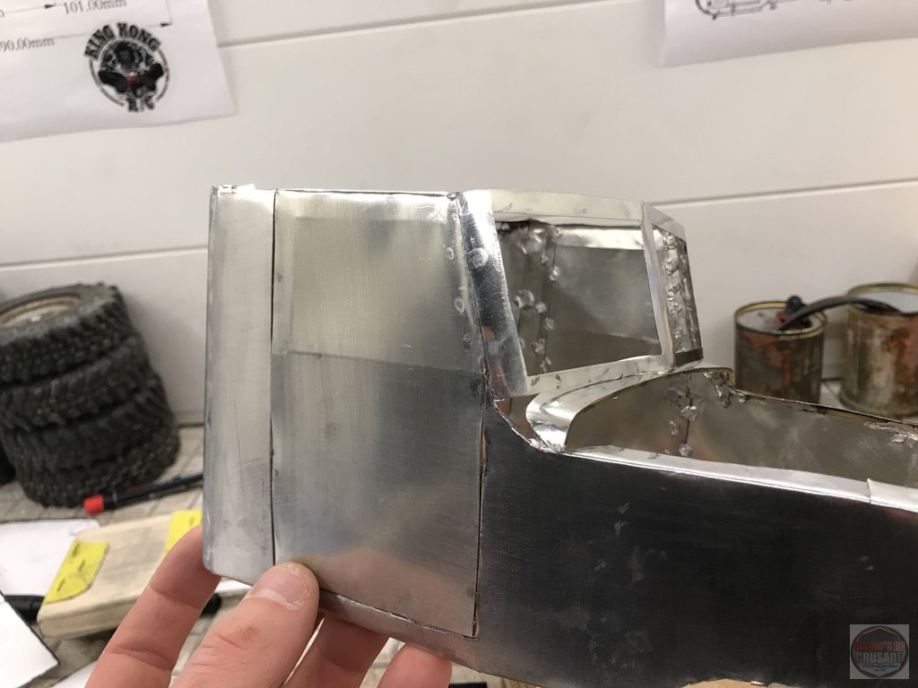

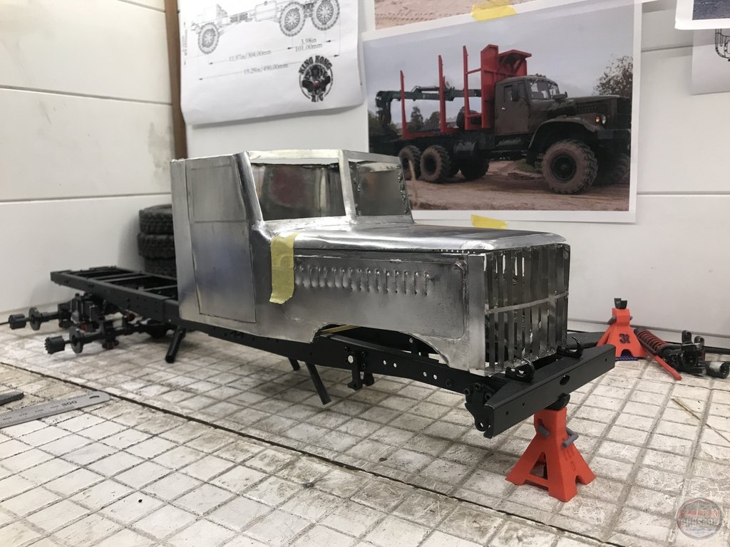

Päivitetään taas vaikka hirveästi ei ole mitään näkyvää saatu aikaiseksi.
Takaseinää lähdettiin väsäämään seuraavaksi. Takaseinässä on monessa Krazissa ikkuna, jossain ei ole. Suunnitelmissa on kuitenkin vielä tehdä se. Sen olisi voinut tehdä jo valmiiksi mutta oppirahoja maksetaan. Messingistä kaaret, ja pelti pakotetaan tinaamalla kaarta vasten. Mentorilta tuli myös palautetta takaseinä olisi voinut olla oviin asti samaa palaa, niin olisi ollut paljon pienempi sauma.

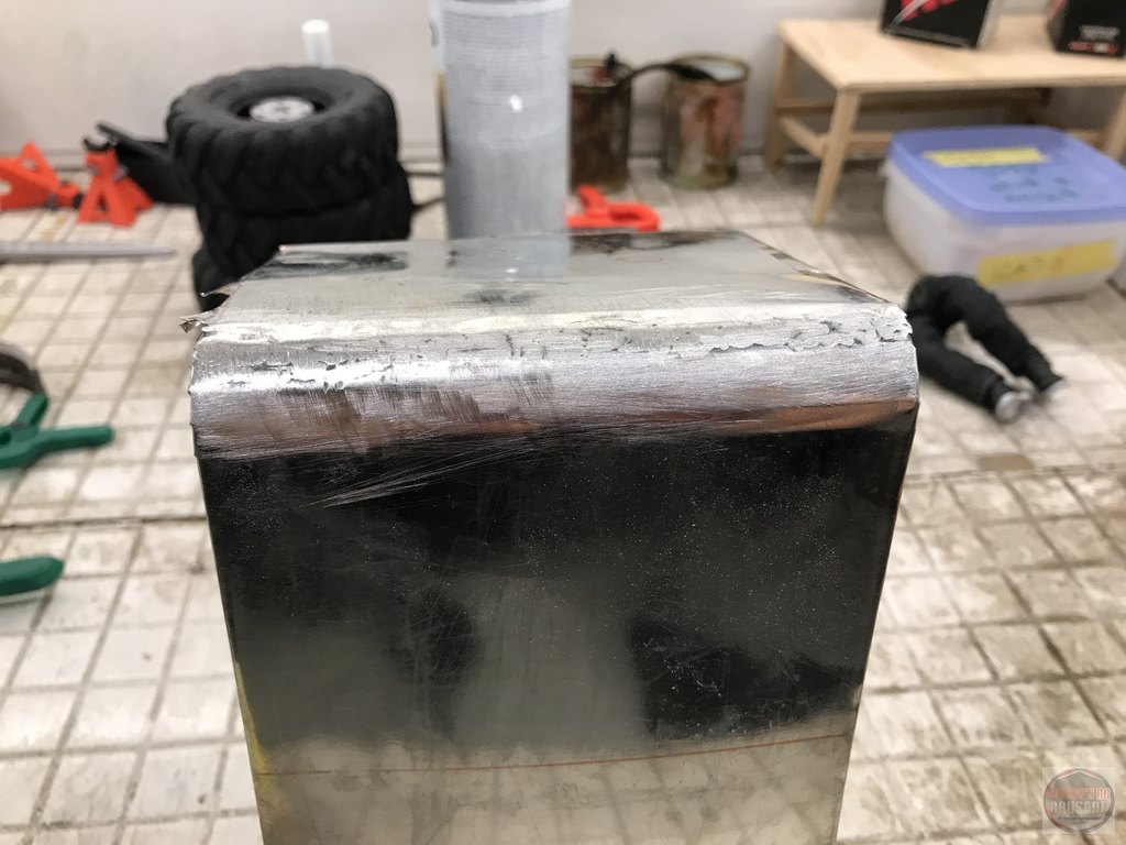

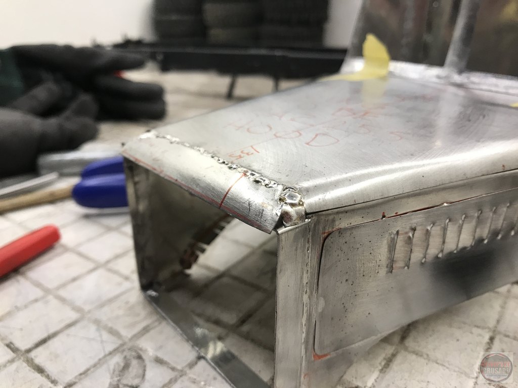

Sitten takaseinä kiinni ja saumaus. Tuota tinaa on meilkein mukavempi hioa pois kuin green puttyä. Eikä tarvitse odotella "massan" kuivumista.

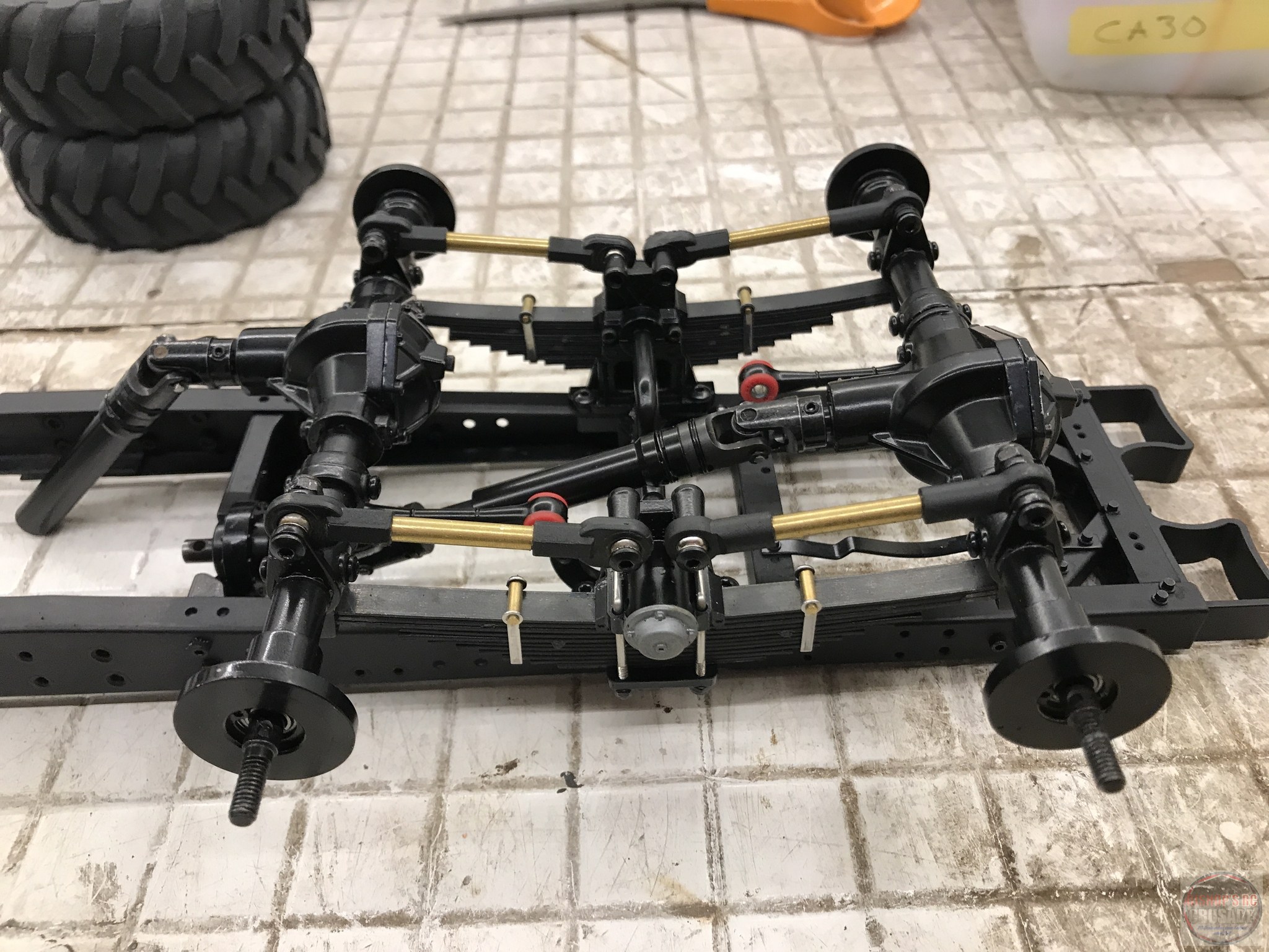

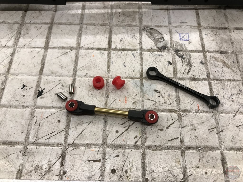

Uudet linkit tuli tehtyä, ja todettua että normaalit linkinpään pallot eivät toimi tällä linkkigoemetrialla. Eli taka-akselistoon tuli suuret sivuliikkeet, joten alkuperäisistä linkeistä otettiin kumit ja holkit uusiin linkkeihin. Vinkkinä jos joku muu joskus kustomoi tälläistä alustaa?
Pidentynyt runko vaati uusia kardaaneja. Nyt jos 6mm hydrauliputki kestää suorana välikardaanina, niin tarvitsee hankkia vain 1 pitkä kardaani lisää. Päihin porattu vain 5mm laajennus.

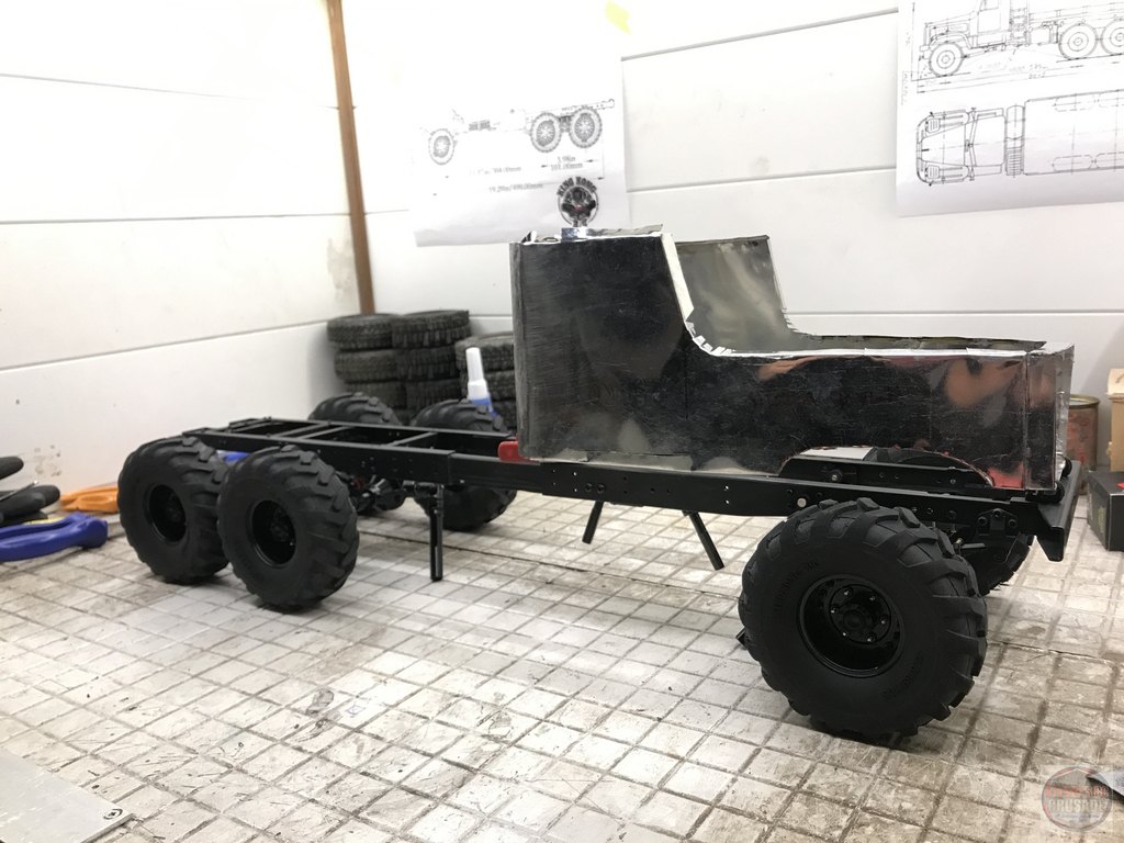

Nyt meillä on alusta jo ROLLERI vaiheessa niin tietysti piti sovittaa koppaa päälle. Kyllä se vähän jo Krazia muistuttaa :)

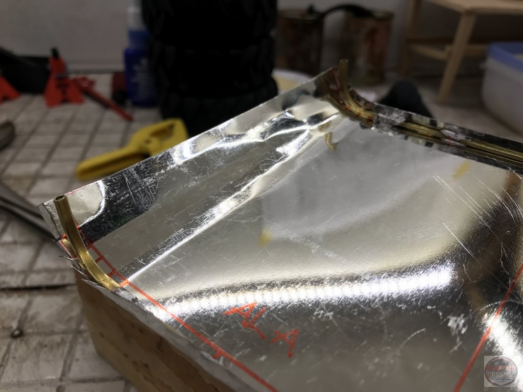

Viimeinen pajapäivä meni yhtä osaa tehdessä ja sen toteutusta ihmetellessä. Kaarevia muotoja sivuille alas ja taakse.
Välillä menee toista tuntia kun miettii ja pyörittelee sitä että miten seuraavan palan tekemisen toteuttaa. Sitten et oikein keksi mitään... ja alat tekemään niin syntyy... jotain.

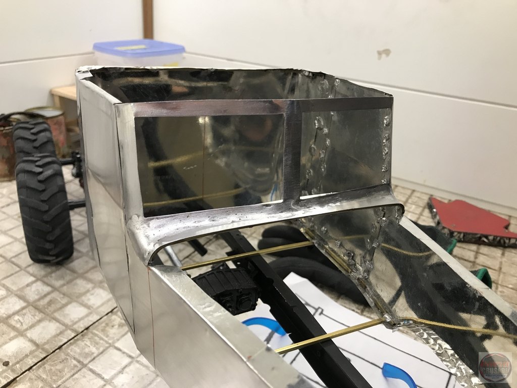

Tuskailua, erase/repalace it meininkiä ollut. Mutta sitten on taas nähty valoa tunnelin päässä ja projekti on edennyt jotta voisi päivittää tämän.
Mutta samalla kun on ollut muotojen toteutuksessa haasteita, on uutta opittu ja kuinka mahtava täyte tuo tina on :D

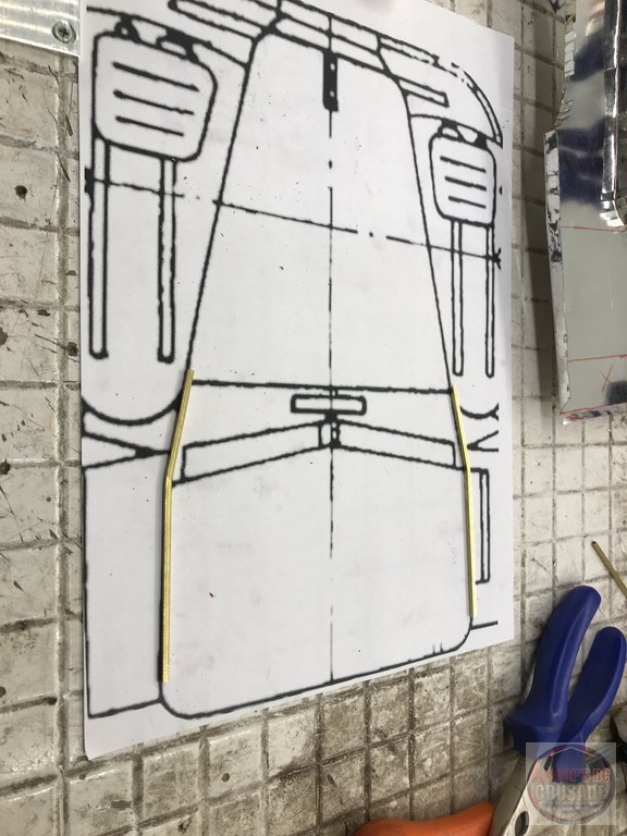

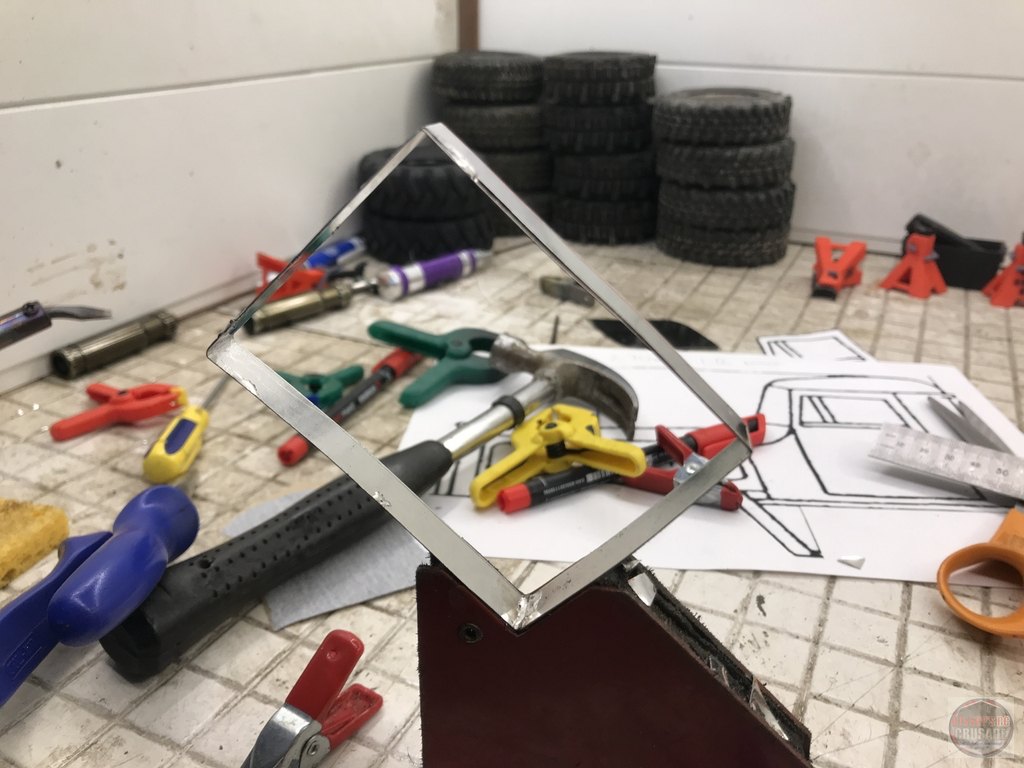

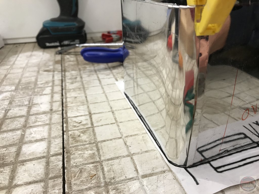

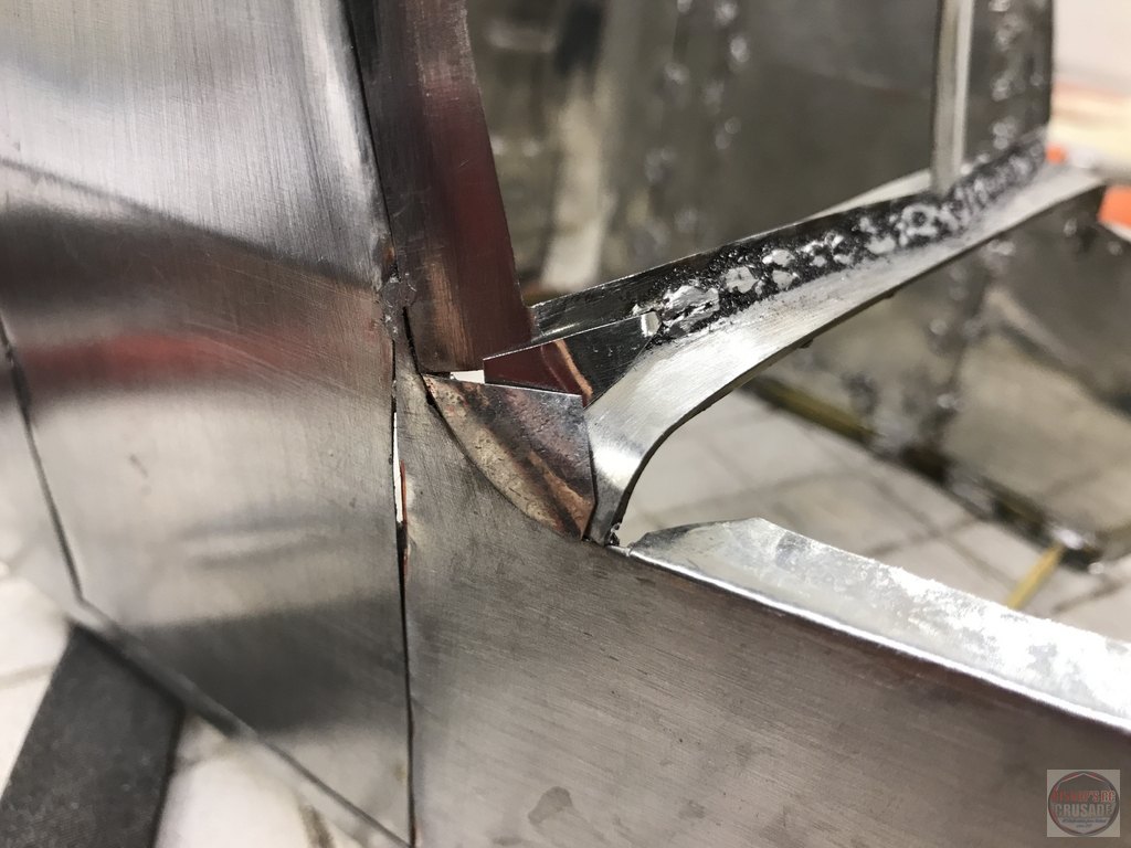

Tässä kohtaa päätin luopua ajatuksesta että olisi aukeavat ovet. Ovet irti leikaten ja kiinni takaisin. Oven sauman takana suikaleet mitkä pitää oven kiinni. Kaikki saumat mitä oikeassakin, on tekevät realistisemman.
inside door.jpg (135.1 KiB) Katsottu 17261 kertaa

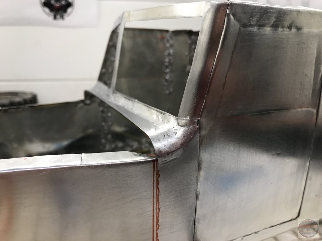

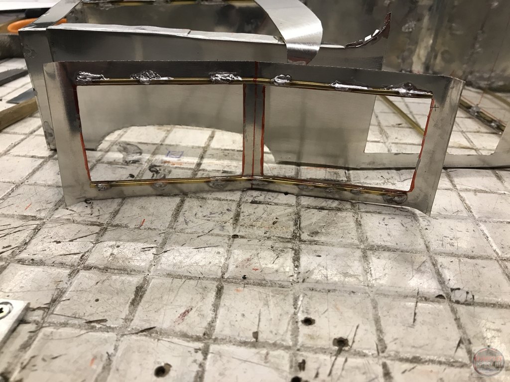

Sitten tuulilasinkehykset. Onneksi ei ole kaarevat ikkunat.
Sitten tuli se ahaa-elämys ja lähdettiin vaan juottamaan peltiä kiinni. (3. versio tuulilasinkehyksen ja konepellin välinen kappale.)
Kun ei onnistunut pellin taivutus, pikku paloista pohja ja tinaa päälle. Sitten hiontaa ja lisää täytettä.
Niin päästiin itseä tyydyttävään tilanteeseen ja ajatukset seuraaviin koitoksiin.

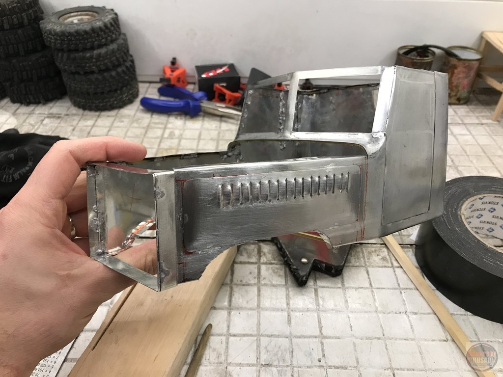

Ennen konepeltiä ja lokareita päätin ottaa helpon välipalan konehuoneen ritilöistä.

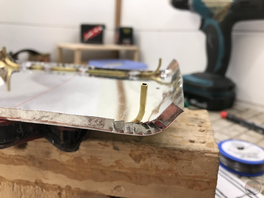

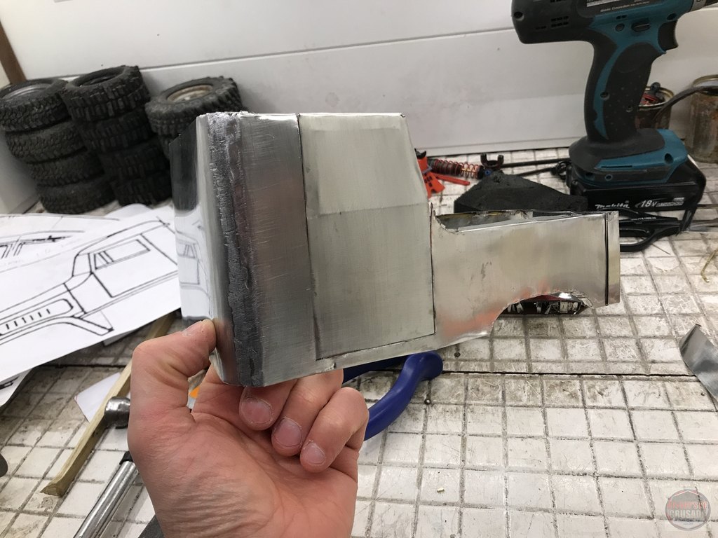

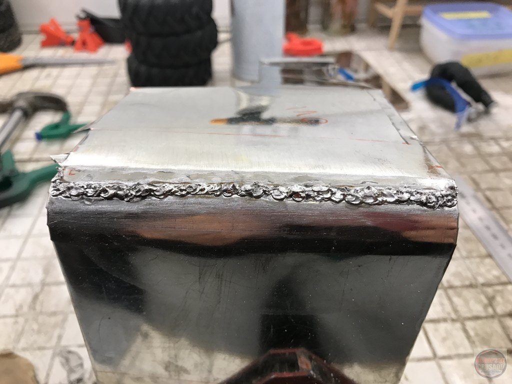

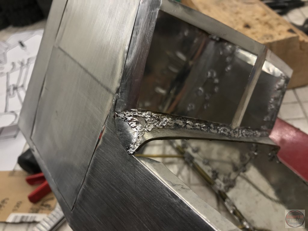

Minulla on ollut ilmeisesti vähän huonoa tinaa. sellaista 2mm paksua 100g rulla. Nyt kun täyttelin ohkaisella paremmalla tinalla millä johdot ja liittimet juotan niin jälki on parempaa.
Tälläistä tällä kertaa ja matka jatkuu.

Joo, alkaa suorat pellit saamaan vähän muotoja. Juu kokeilin Motoneistä ostettua ohutta tinaa, johon toimii paremmin. Kova hiominen noissa mälleissä mitä on tullut juoteltua :) Sellaista se "hitsarin" alkutaival on.

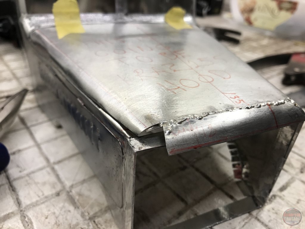

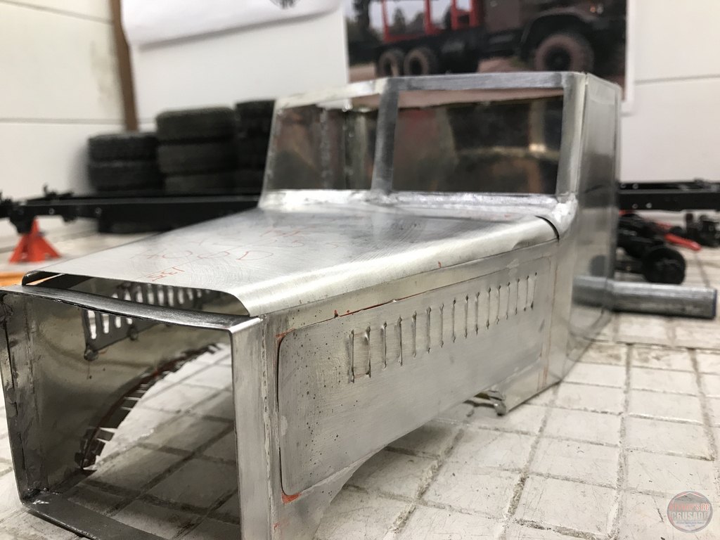

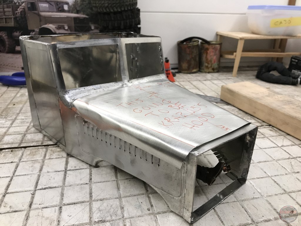

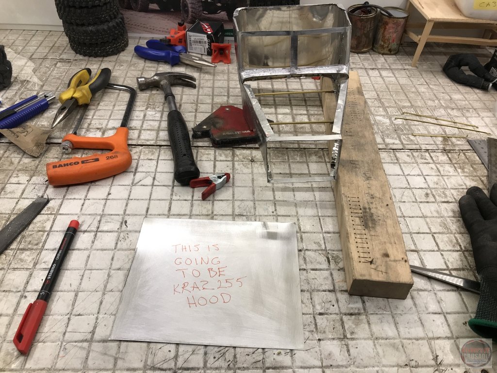

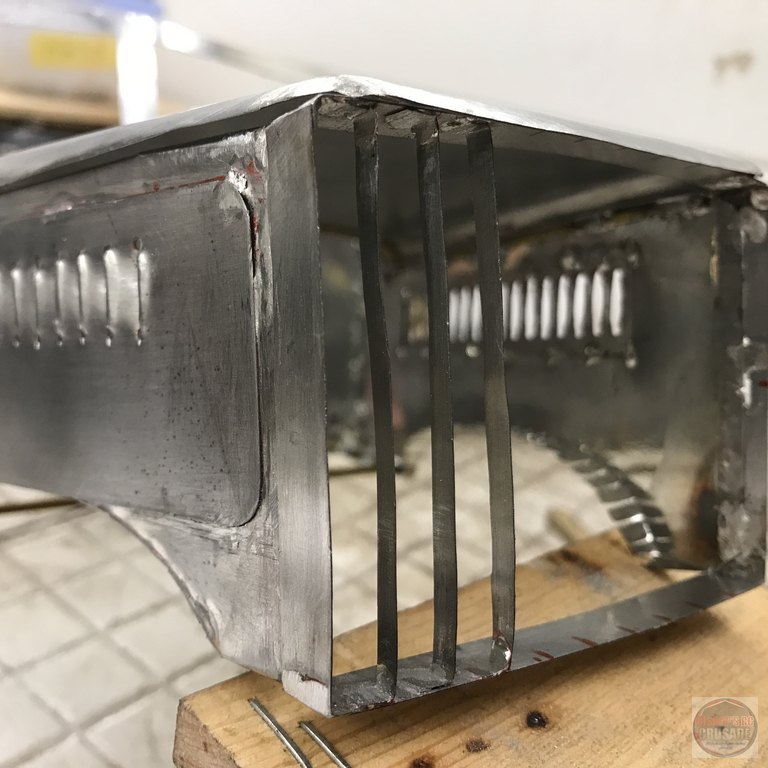

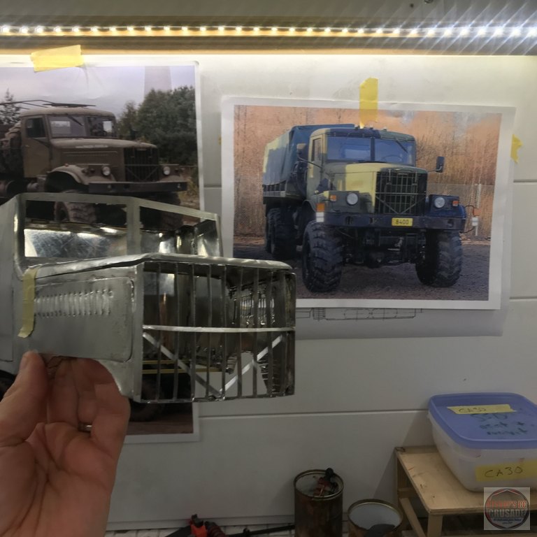

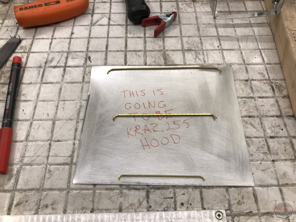

Tämä päivitys on omistettu konepellille ja maskille tai etu ritilälle.

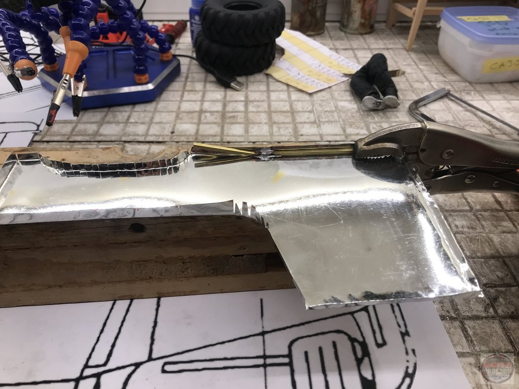

Ekana nostettiin punainen luuri ja kysyttiin miten tämä kannattaa tehdä? - " No peukaloilla ja etusormilla taittelet ja leikkaat ylimääräiset pois"
Vähän myös käytin sopivan paksuista putkea konepellin muotoiluun.
Pellin pala ja sitten tein tuollaiset rangat. Mutta päädyin kuitenkin vain käyttämään pisimmän rangan ohjaamon päätyyn.
Sitten syötiin kinkkua, ja keräsin lasten lahjapakettien kirkkaat muovit talteen.. Niistä tulee kuulemma hyvää tuulilasia :)

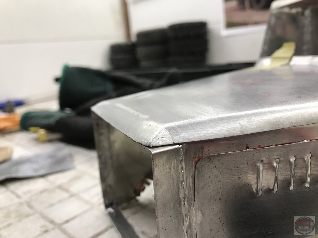

Sitten pellin nokka palasista ja tinasta.
Päätin tehdä maskin kehykset uudestaan, tai siis kolmannen version :) Sitten etusäleikkö suikaleista leikkaa ja tinaa menetelmällä. Vähän työläs mutta ei siitä voinut oikoa, kuitenkin aika merkittävä ulkonäön kannalta.
