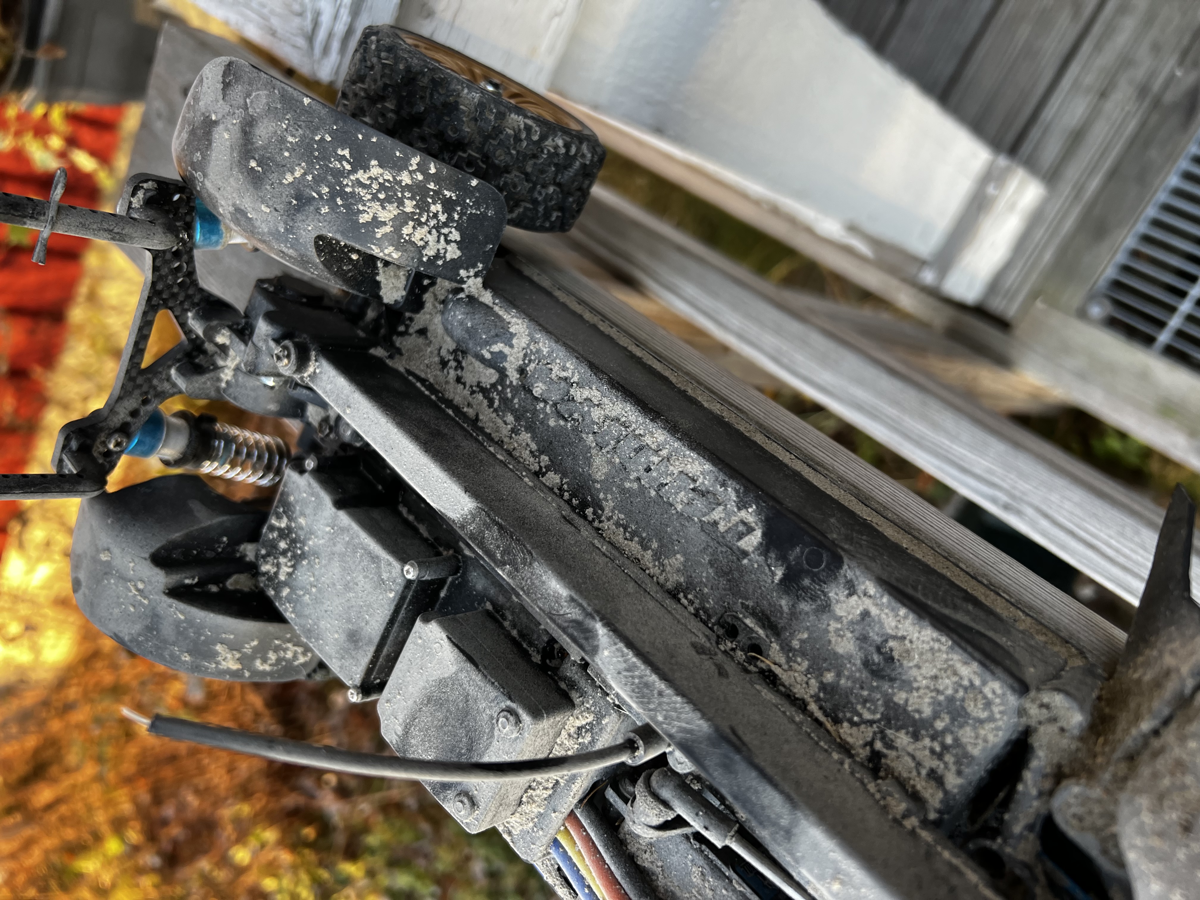

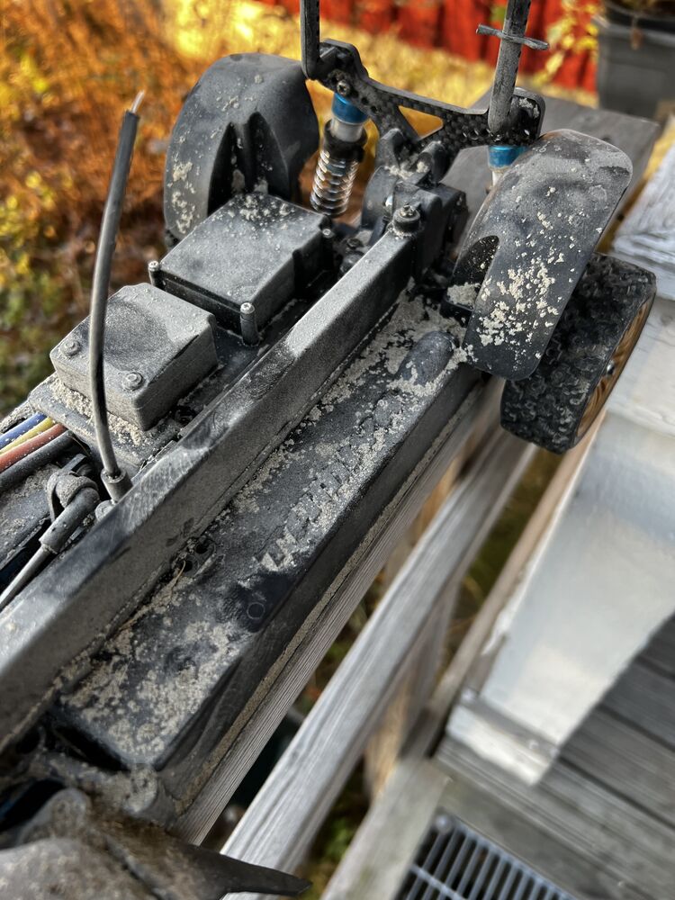

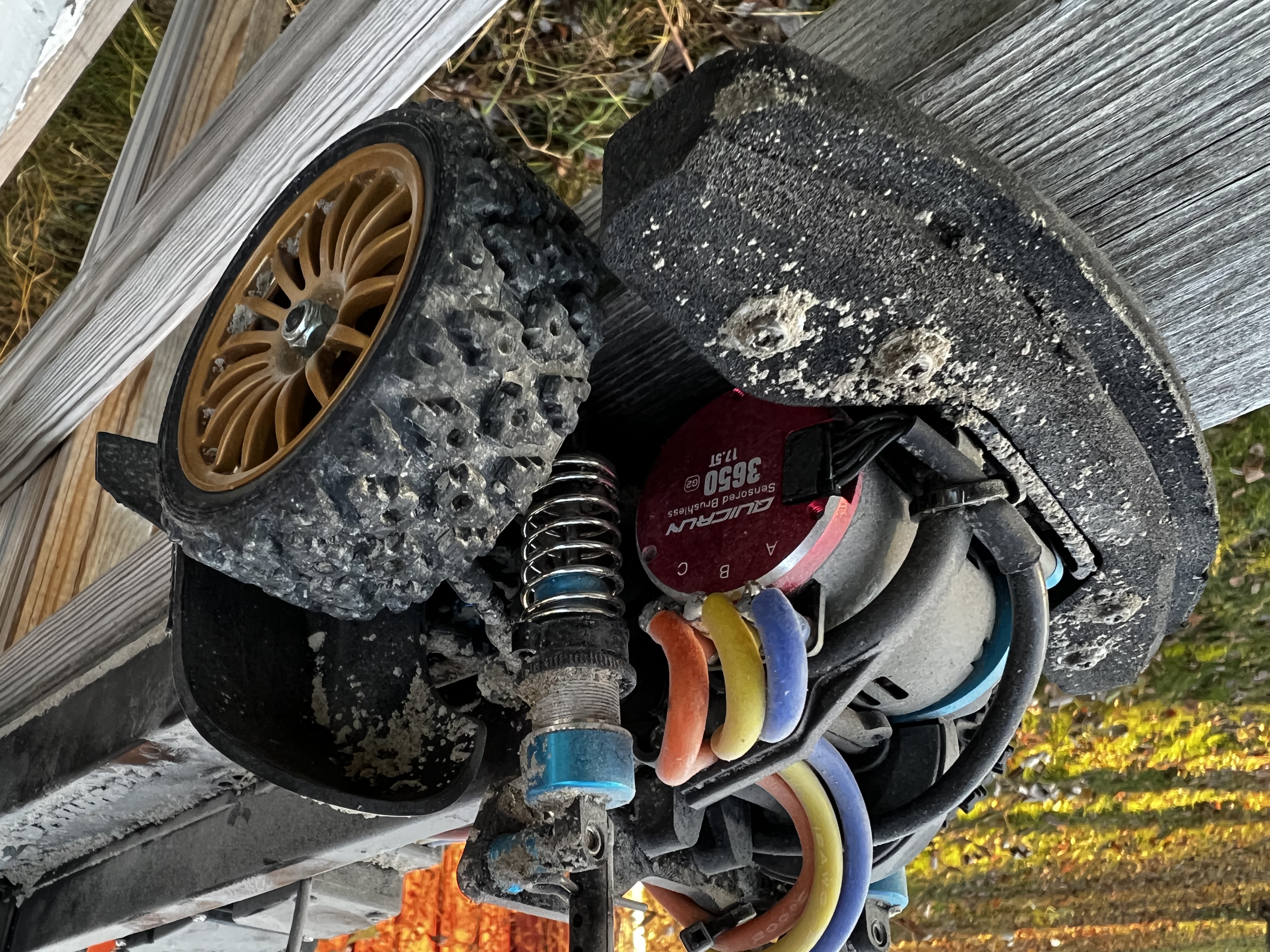

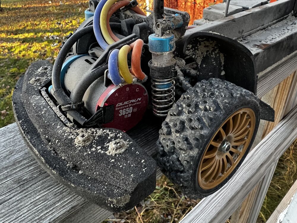

Alla on vakio jouset, jotak ovat liian lyhyet, noihin aluiskareihin, mutta esijännitystä ei ole yhtään.
Re: Tamiya xv-01 impreza by Perstaxi

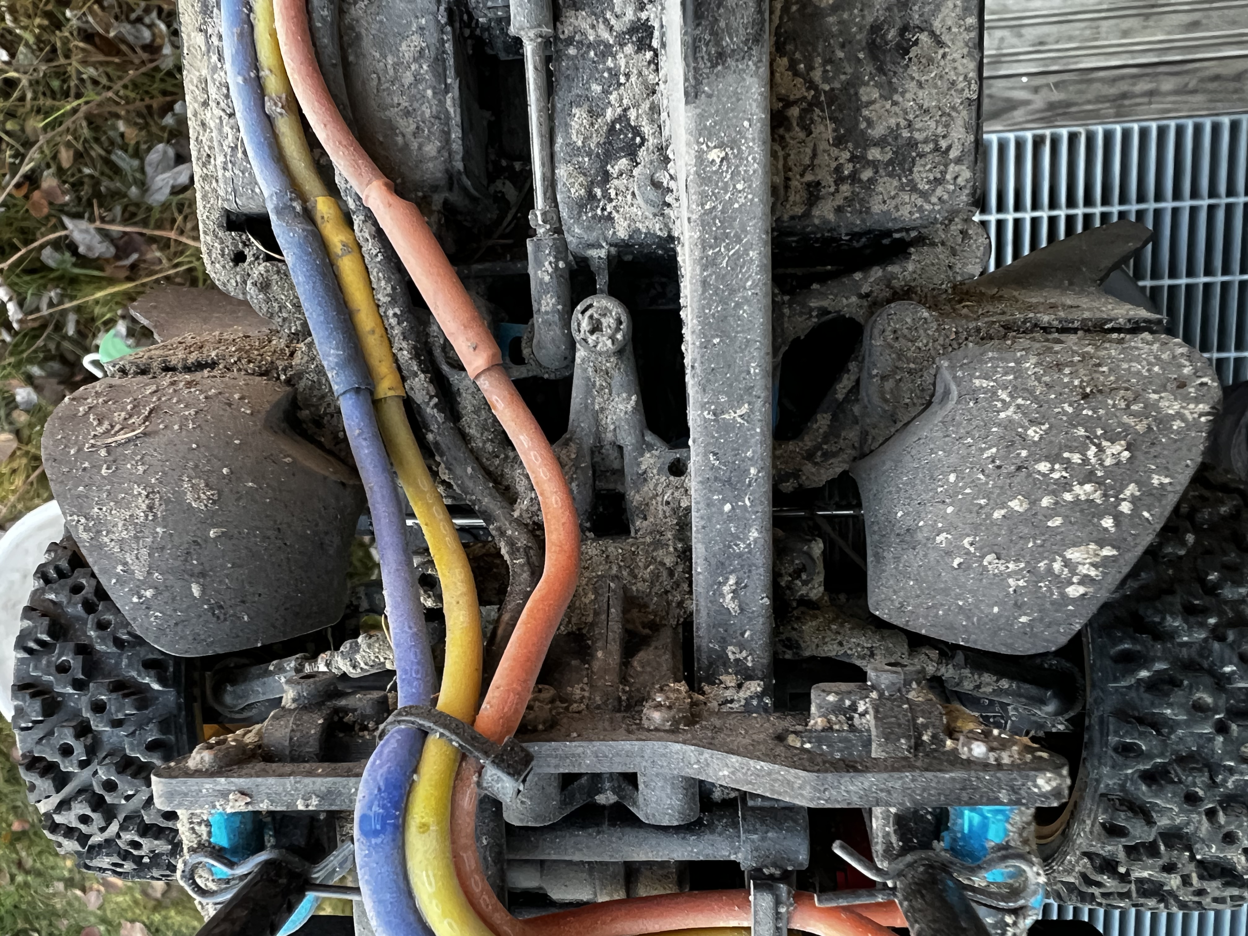

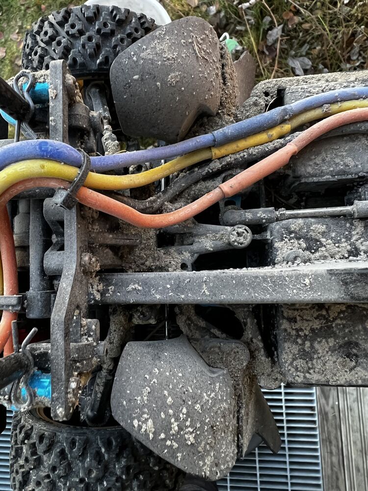

Jotenkin vaan crawlerit mukavampi/helpompi putsata🤨
Tätä ei kehtaa kylpyhuoneessa huuhtoa😅

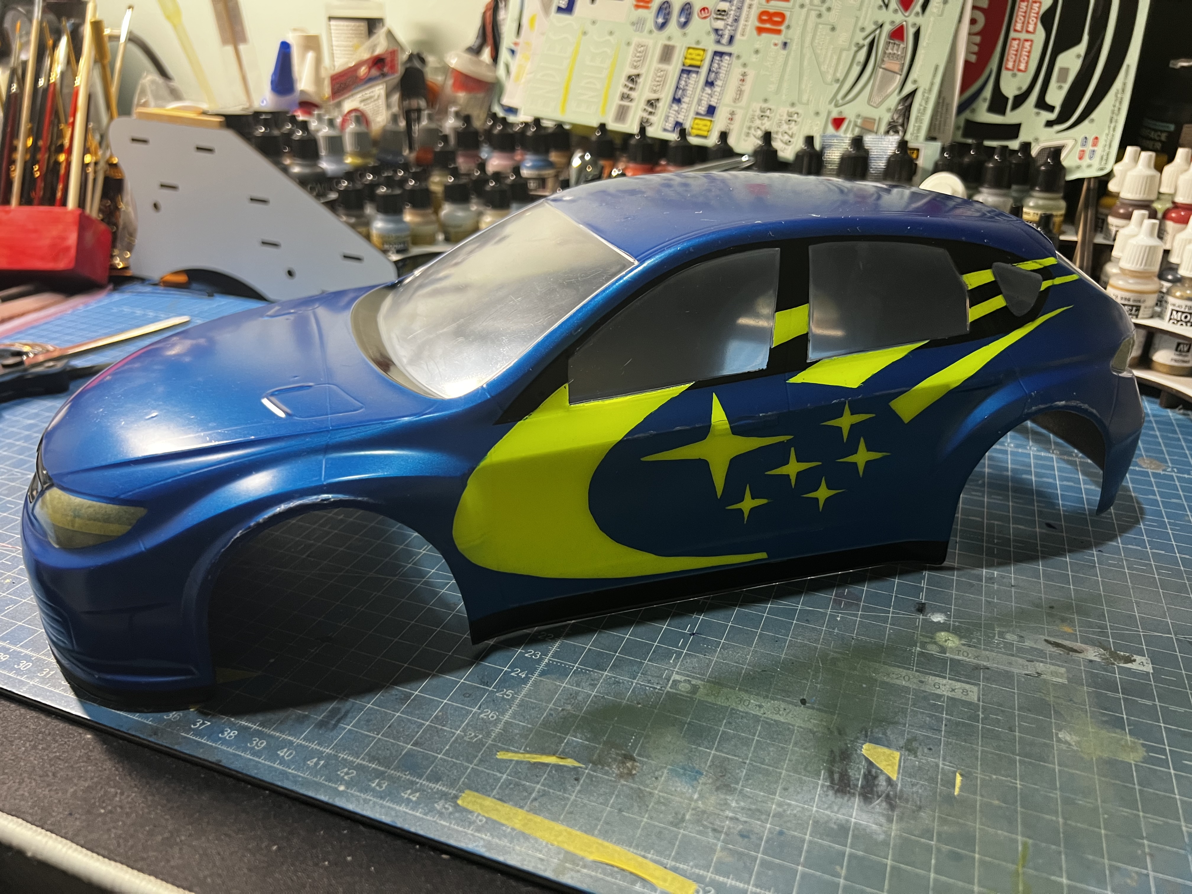

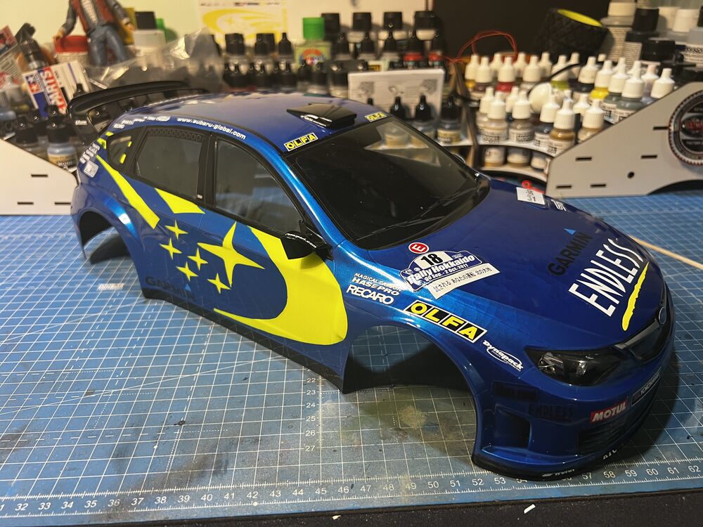

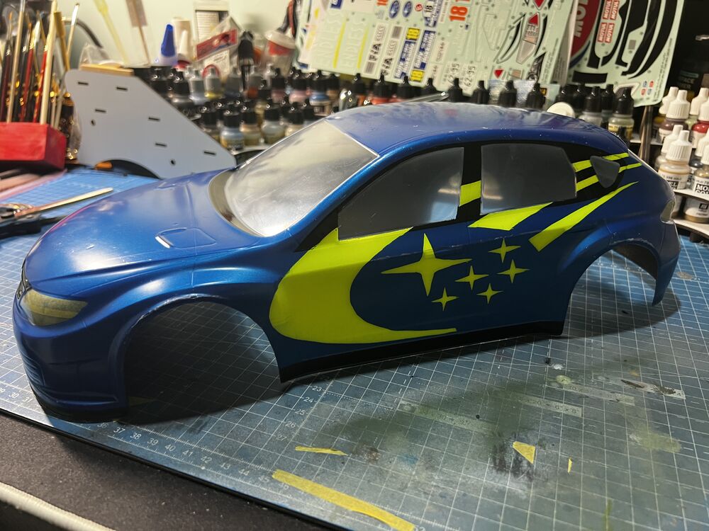

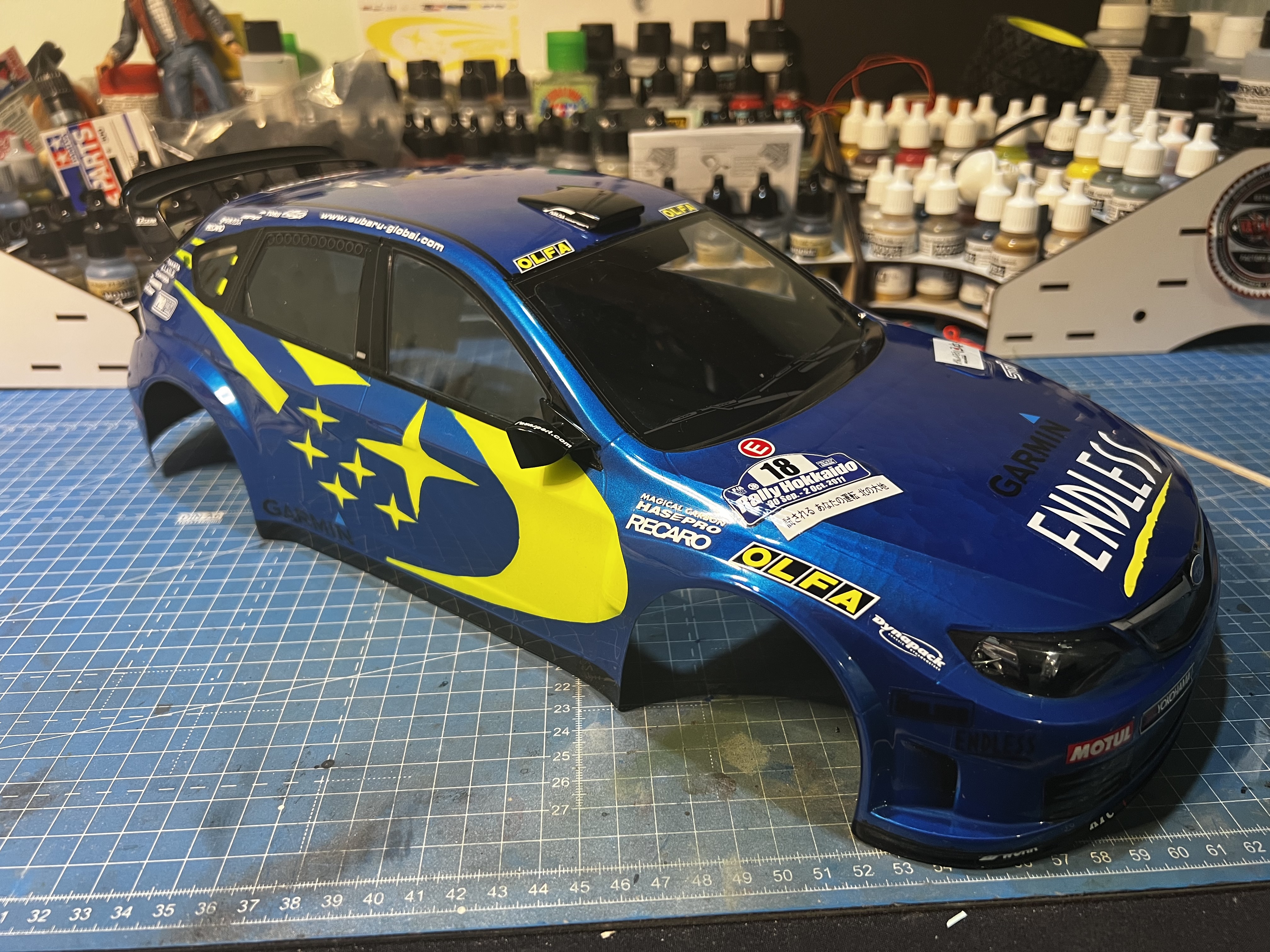

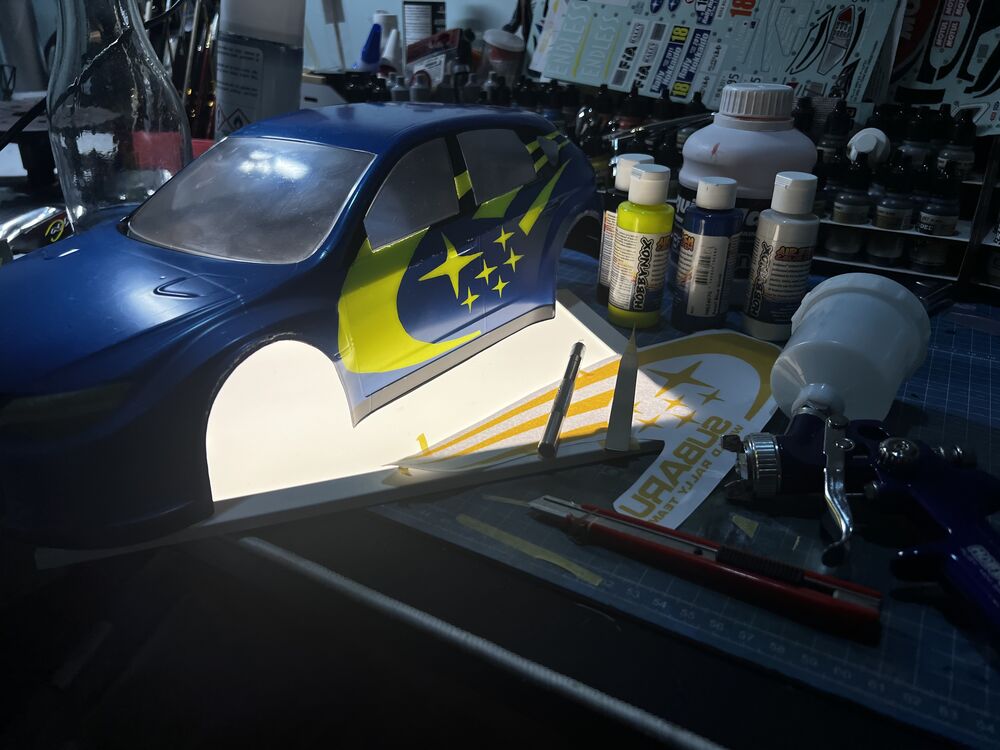

No niin, nyt on opetelty liquidmaskin käyttöä ja tehty ensimmäiset kuviot maalaamalla🥹
Ehkä jälki ei ole kuin Hemistormilla, mutta meitsimandoliinin kärsivällisyydellä ihan saakelin hyvä, ainaki omasta mielestä🤣🤣

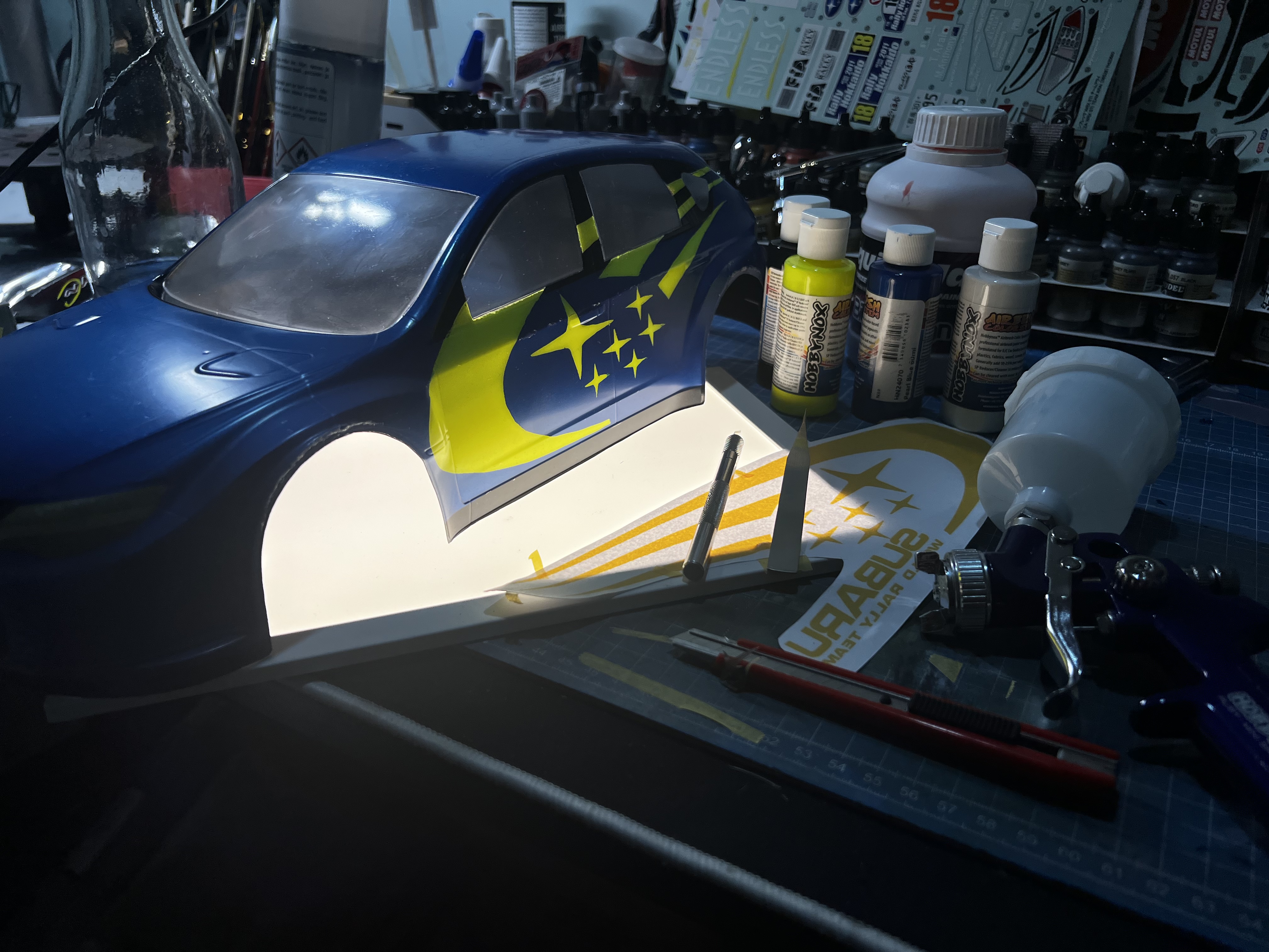

No on siistiä jälkeä. Eikä näistä ikinä kannata laittaa lähikuvia missä näkyisi virheitä jos niitä on?
Monta kerrosta vedit liquid maskia? Ja mikäs tuo valo ”tabletti” on?
Pisepise kirjoitti: Pe 04.11.2022 08:03 No on siistiä jälkeä. Eikä näistä ikinä kannata laittaa lähikuvia missä näkyisi virheitä jos niitä on?
Joo, eikä ne virheet näy kun vetää kylkiedellä pitkää luisua hiekkakentällä.
Joitan pieniä vuotija tuli, kun ei malta tehdä rauhassa hommia, vaan kuumailmapuhaltimella maalit mataksi ja uutta kerrosta päälle..
Maskia suihkin 4 kerrosta, olisi riittänyt varmaan 2-3 kerrosta riippuen tuleeko jotain kuvioita.
Ostin hobbyknoxin ruby ruiskun maskia ja isojen pintojen maalauta varten;
https://www.eurorc.fi/product/29625/hob ... a----125ml
On muuten hyvä laite isojen pintojen maalaukseen, toki minulla pitää vielä ostaa kompura jossa tuotto tuon ilmankulutukselle riittää.
Tuo led paneeli on puuilosta ostettu rempan aikaan, oli ajatuksessa laittaa käytävä valoksi kattoon, mutta siihen ei ihan ollut tehoa.
Taisi olla silloin poistolaarissa ja maksoi tyyliin 7€, motonetistä siihen sopiva led muuntaja ja hyvä "valopöytä" valmis.

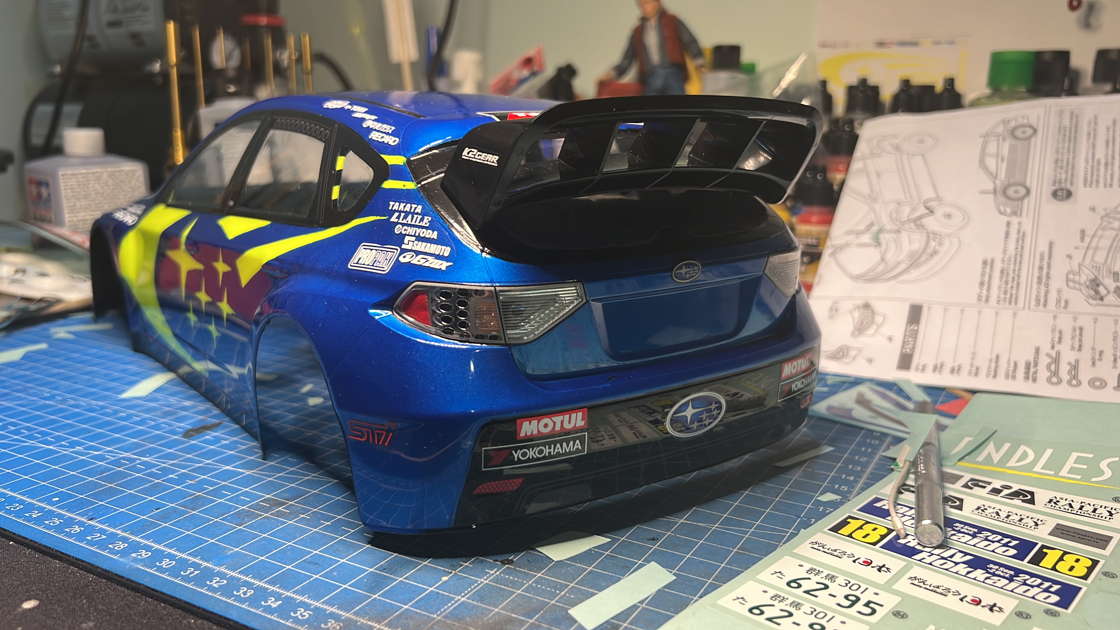

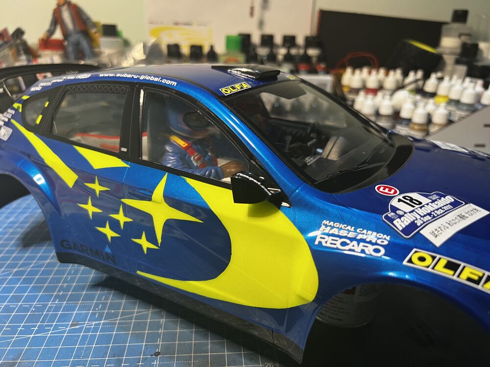

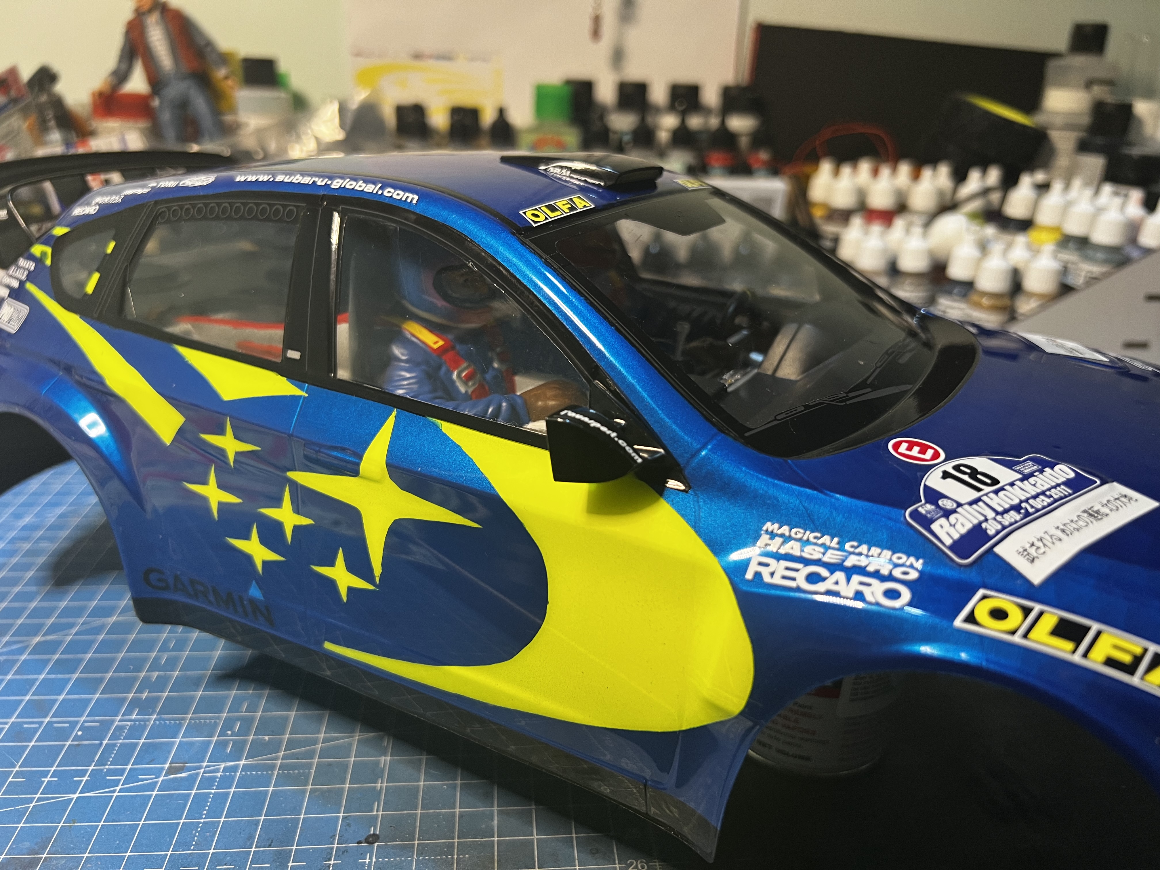

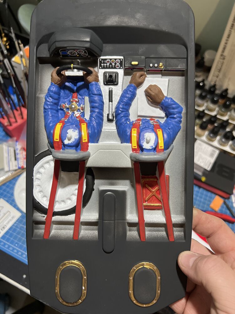

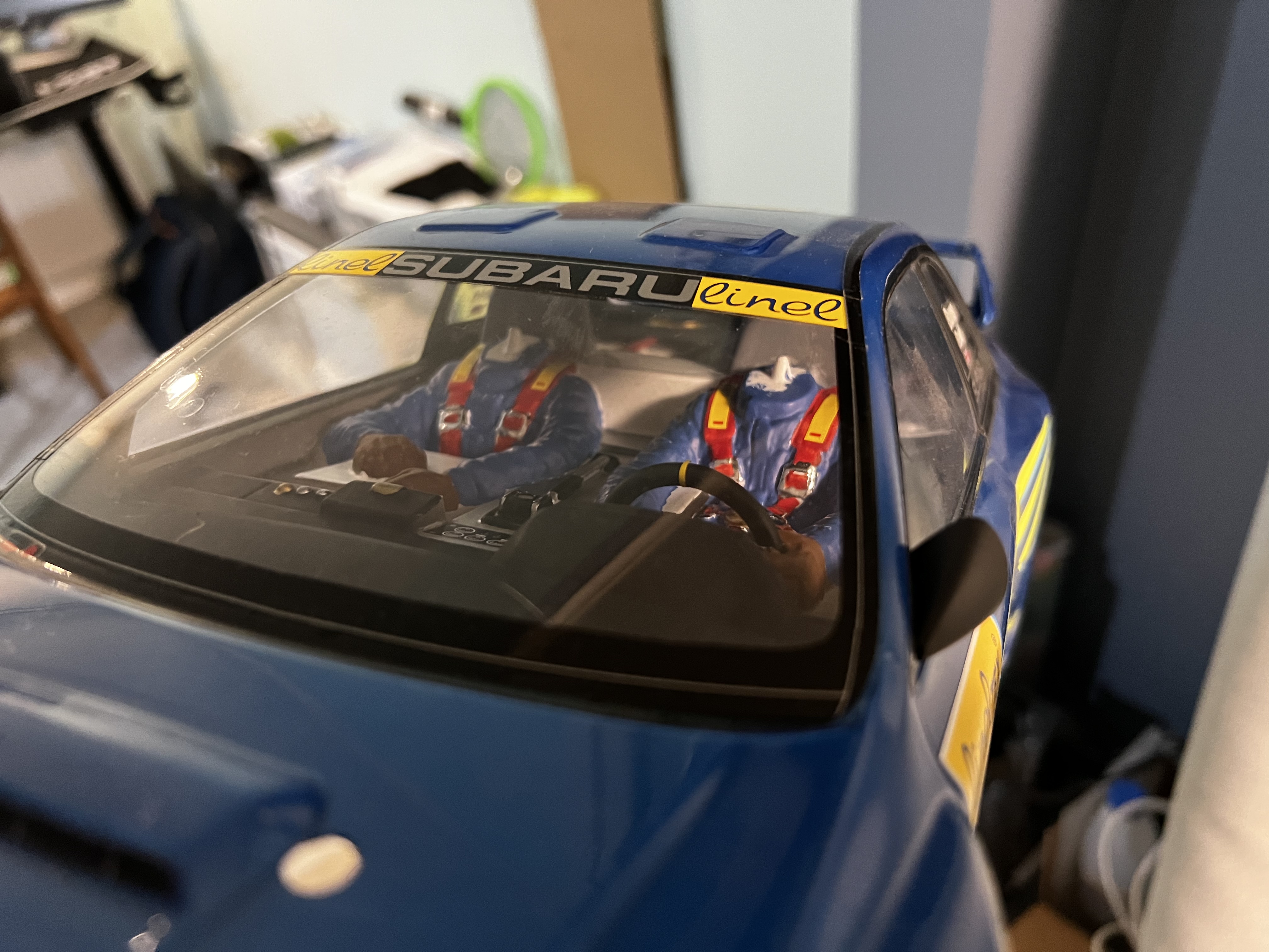

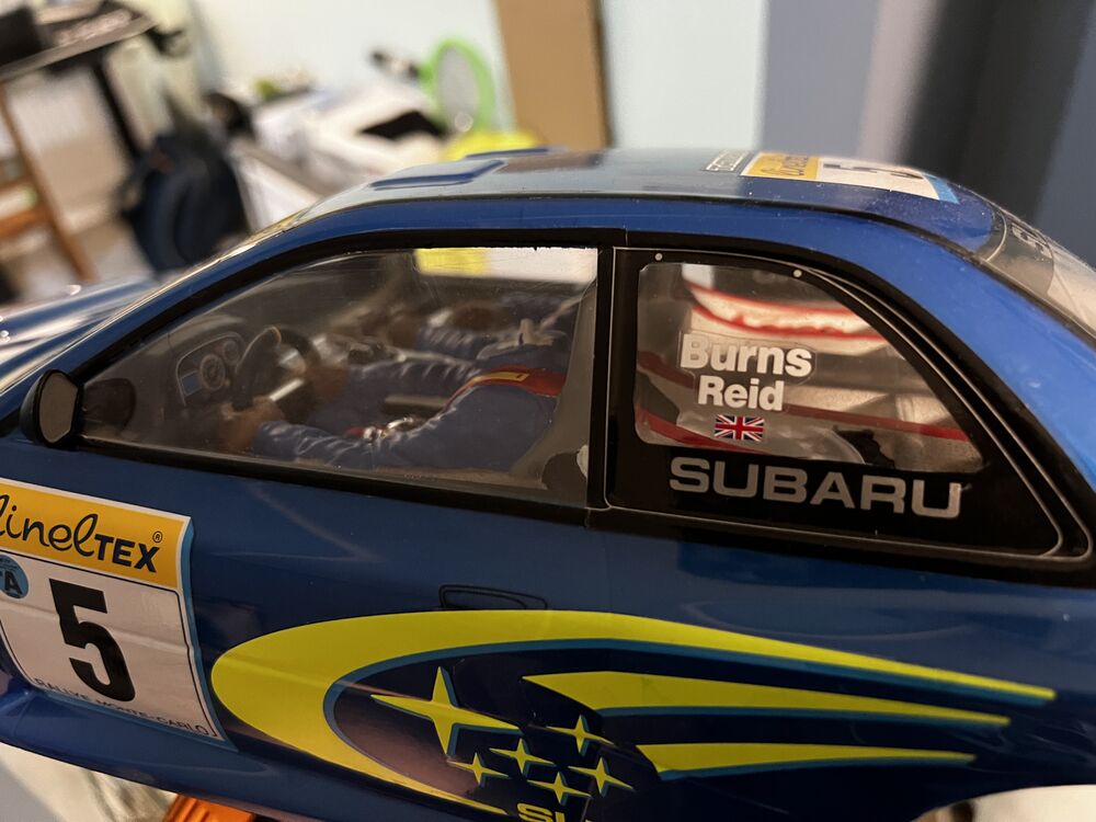

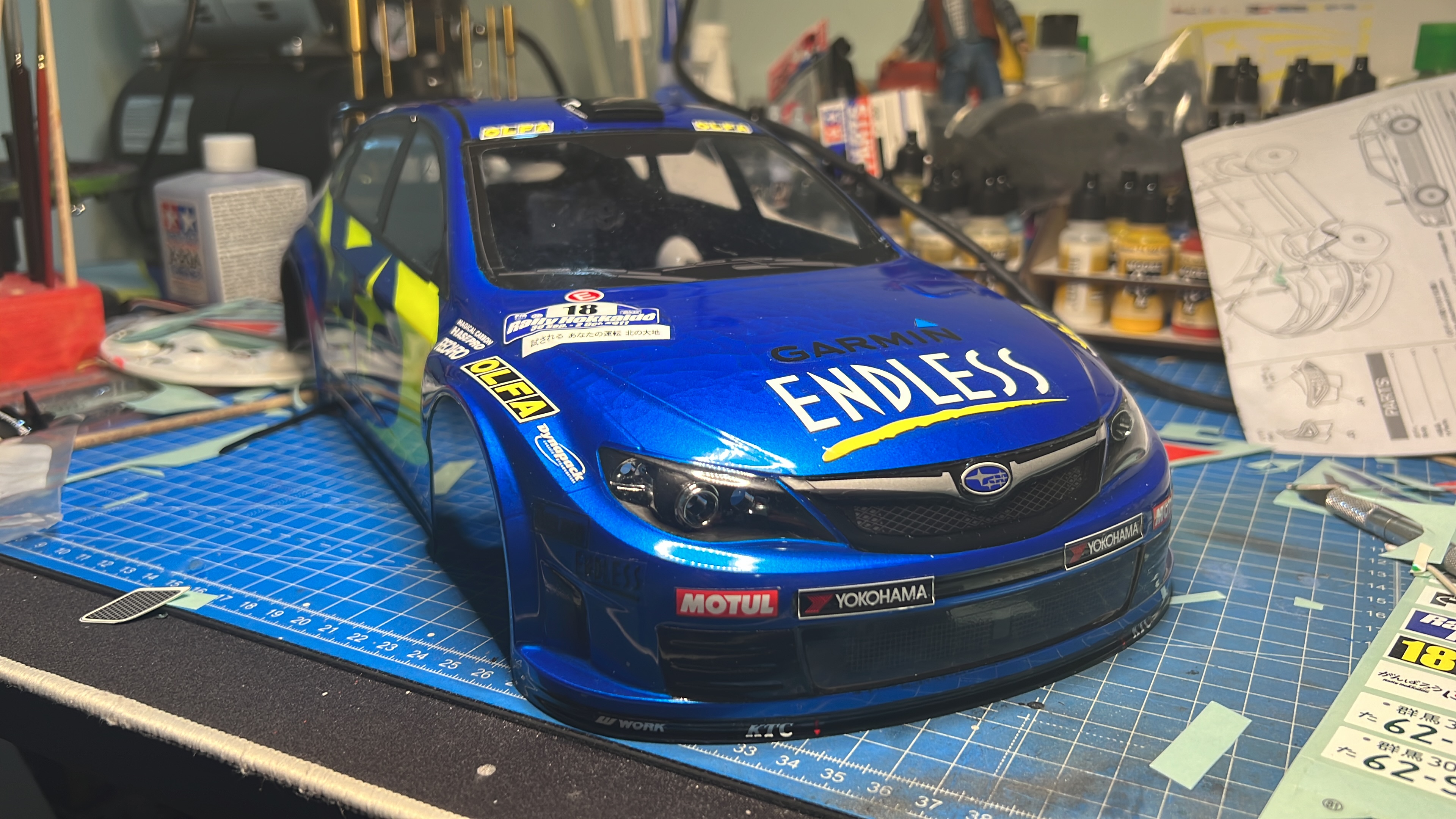

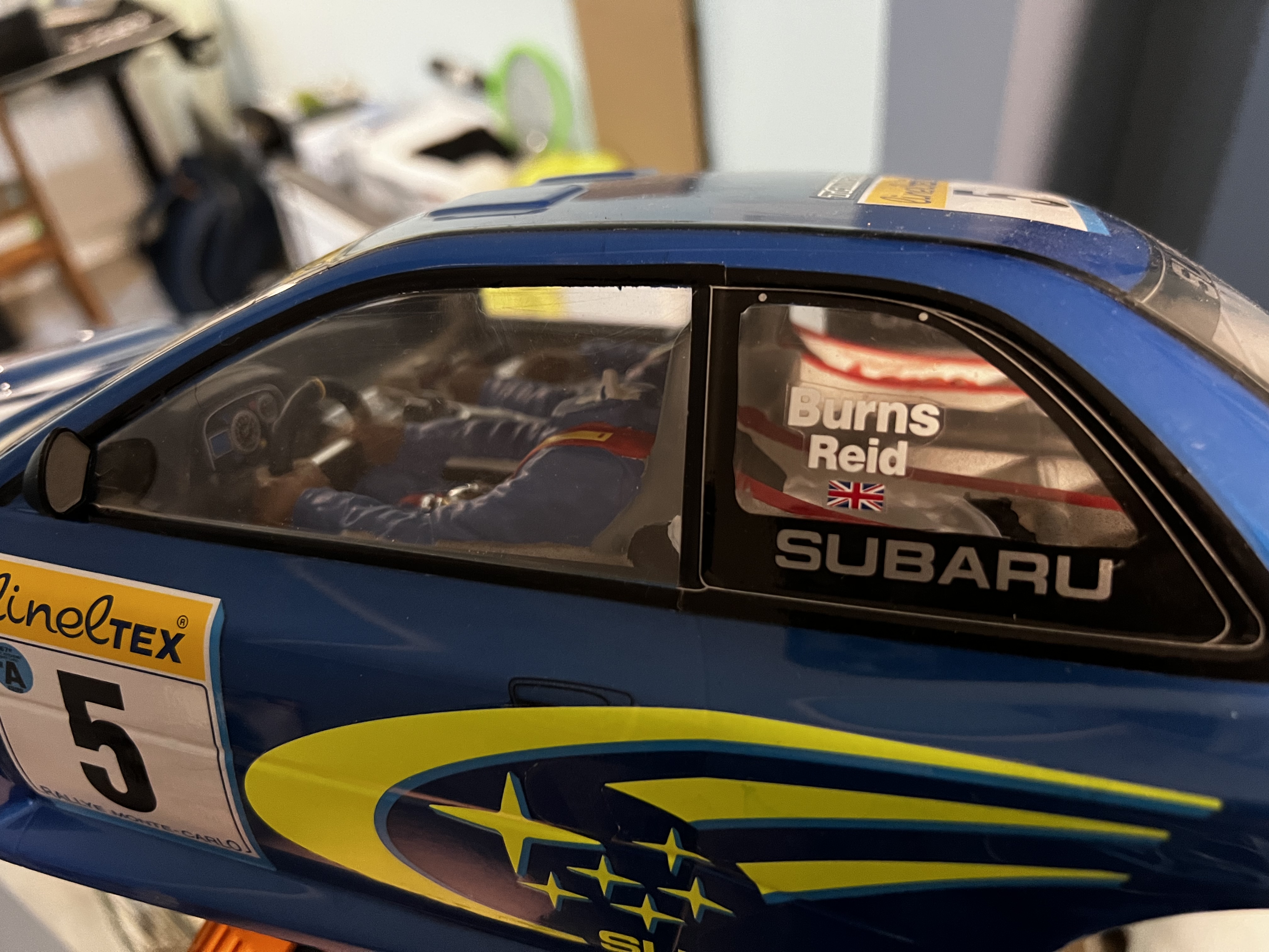

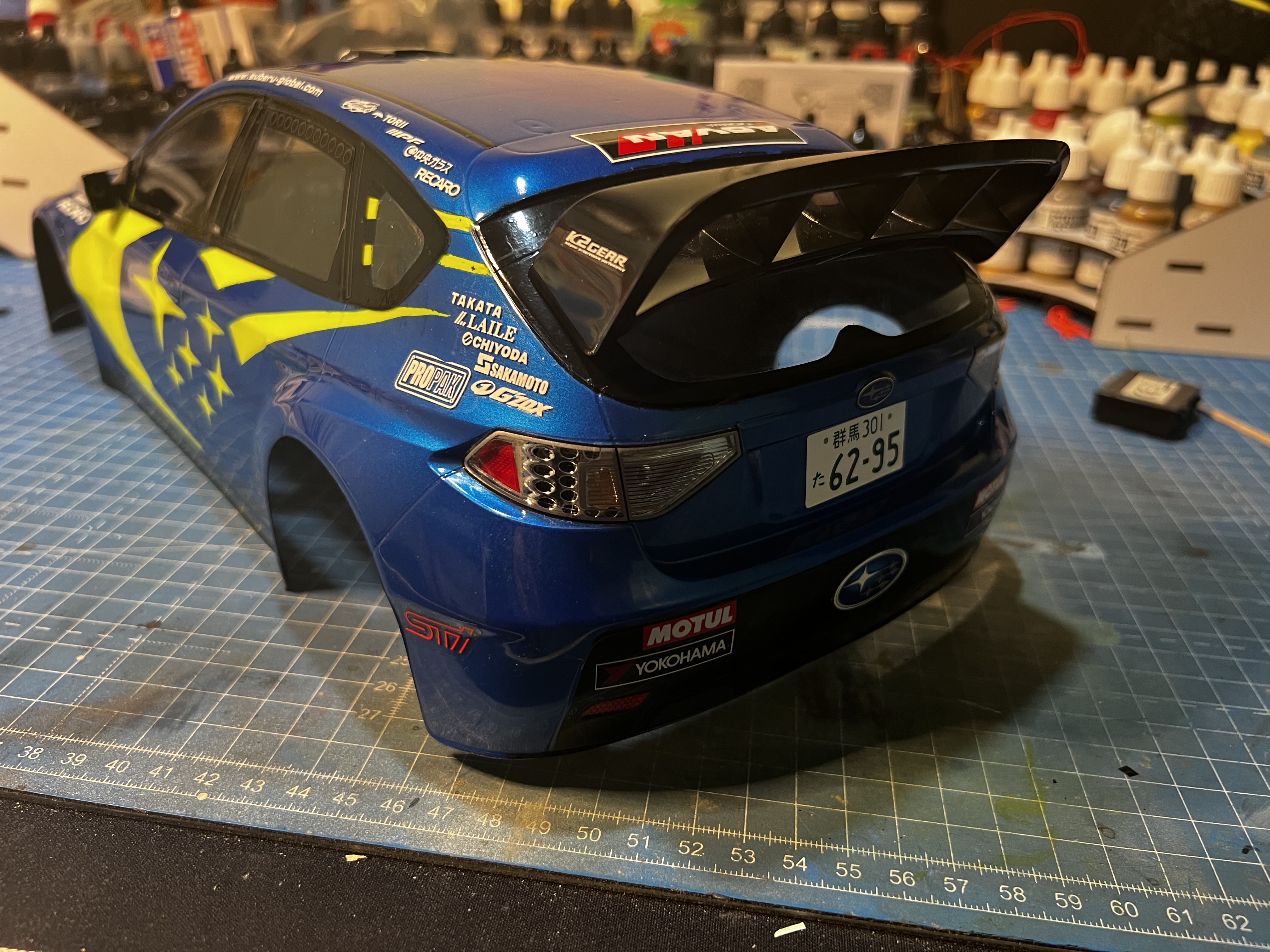

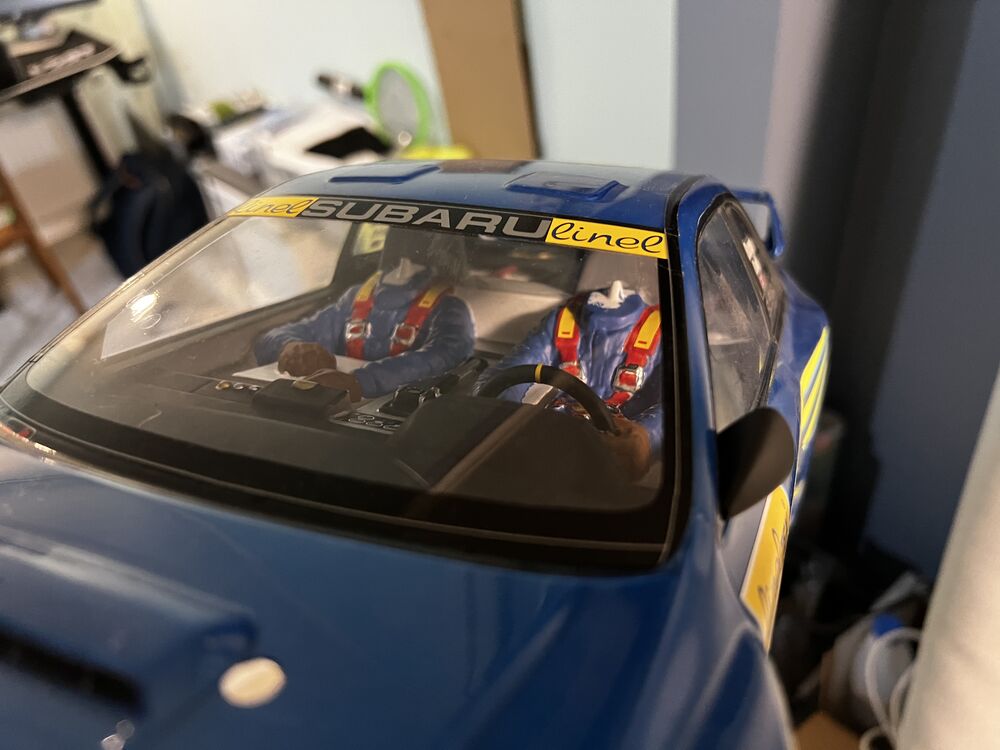

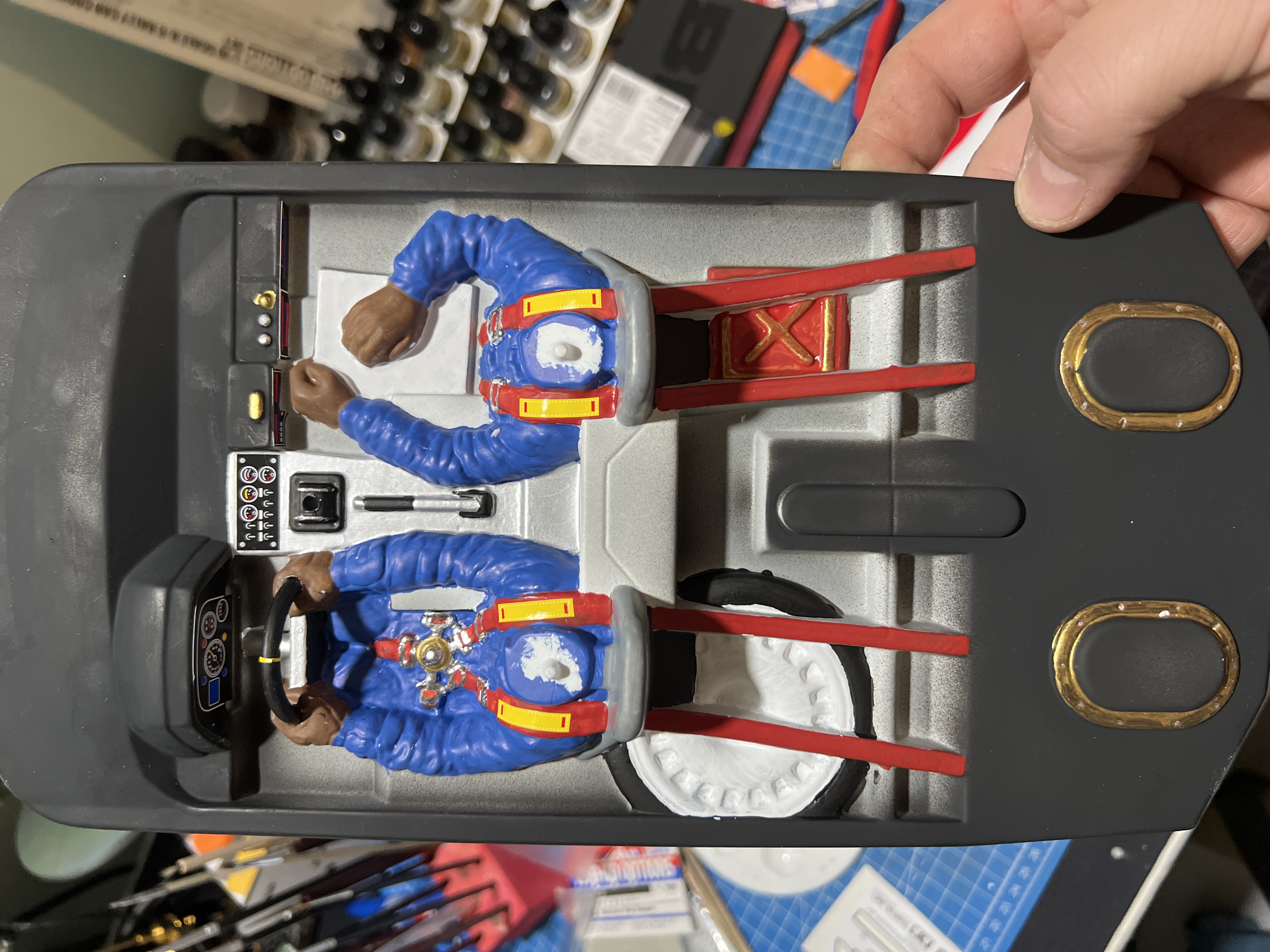

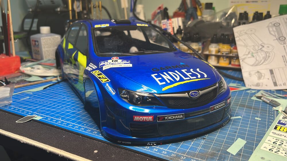

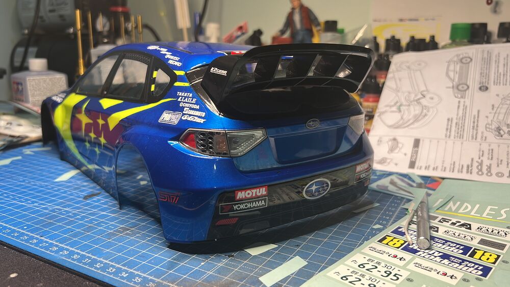

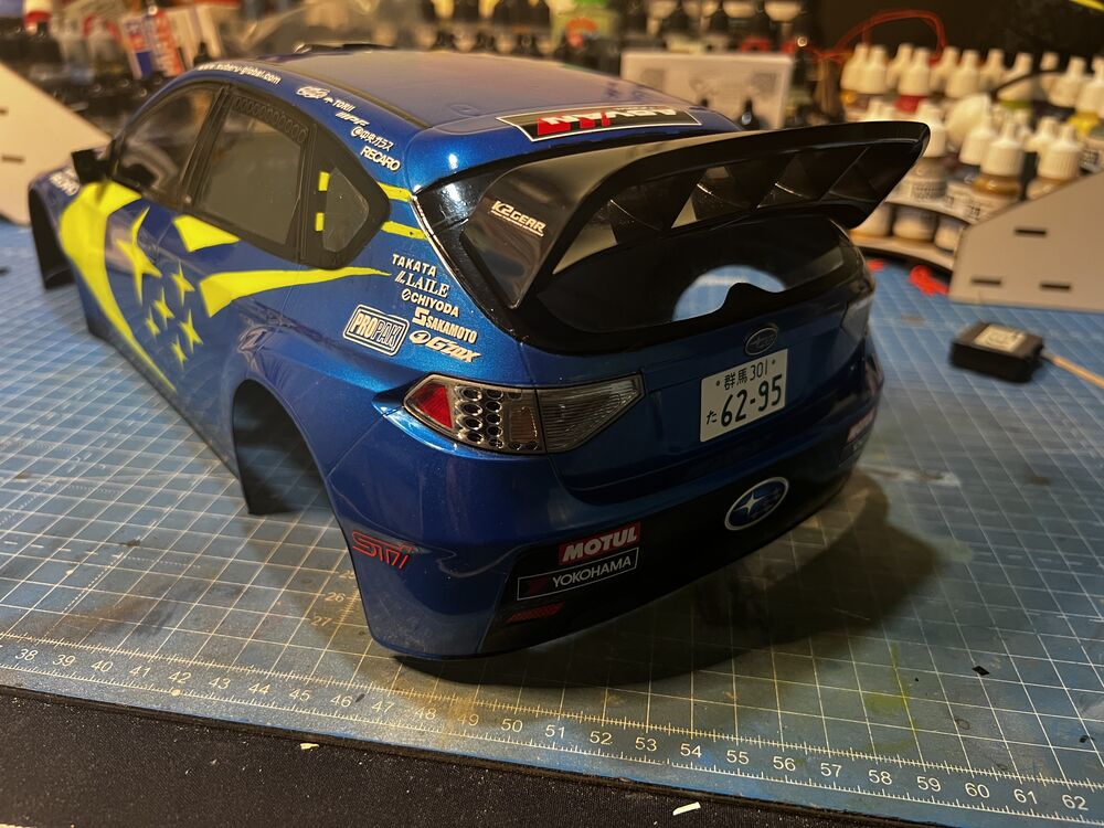

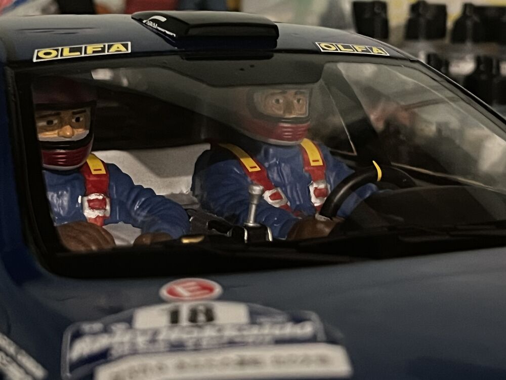

Eilen sain tarroituksen valmiiksi.

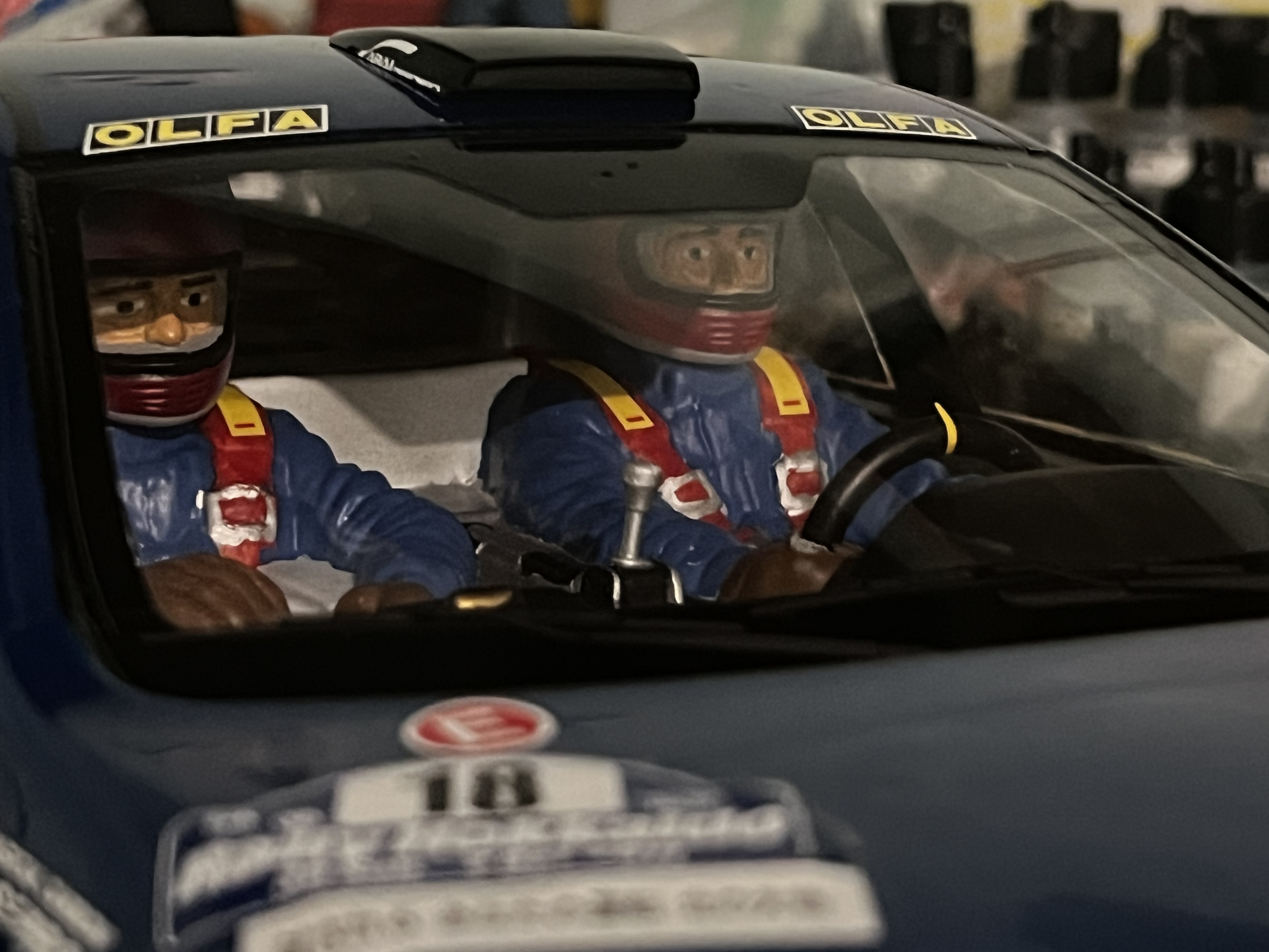

Ajattelin tähän laittaa tuon valmiin sisustan, vai pitäisiköhän se tilata vas. kätinen ohjaamo, kun oyyhkijänsulat on tuulilasilla Japanilaisittain Ja kunhan saan valot paikoilleen niin tämä subaru tulee xv-02 päälle. Tehdään tästä pojalle yaris hetkeksi😇

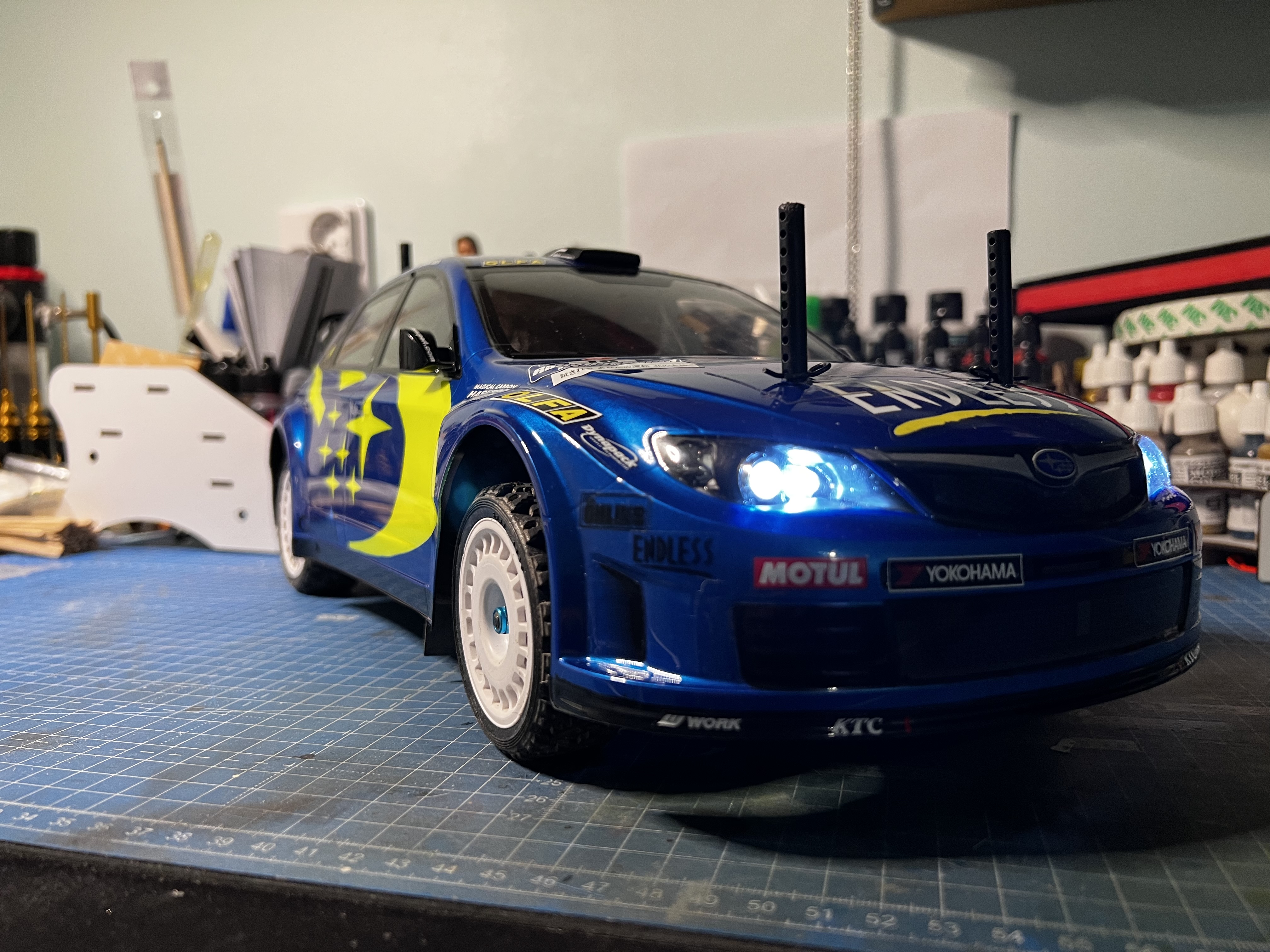

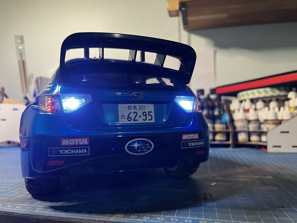

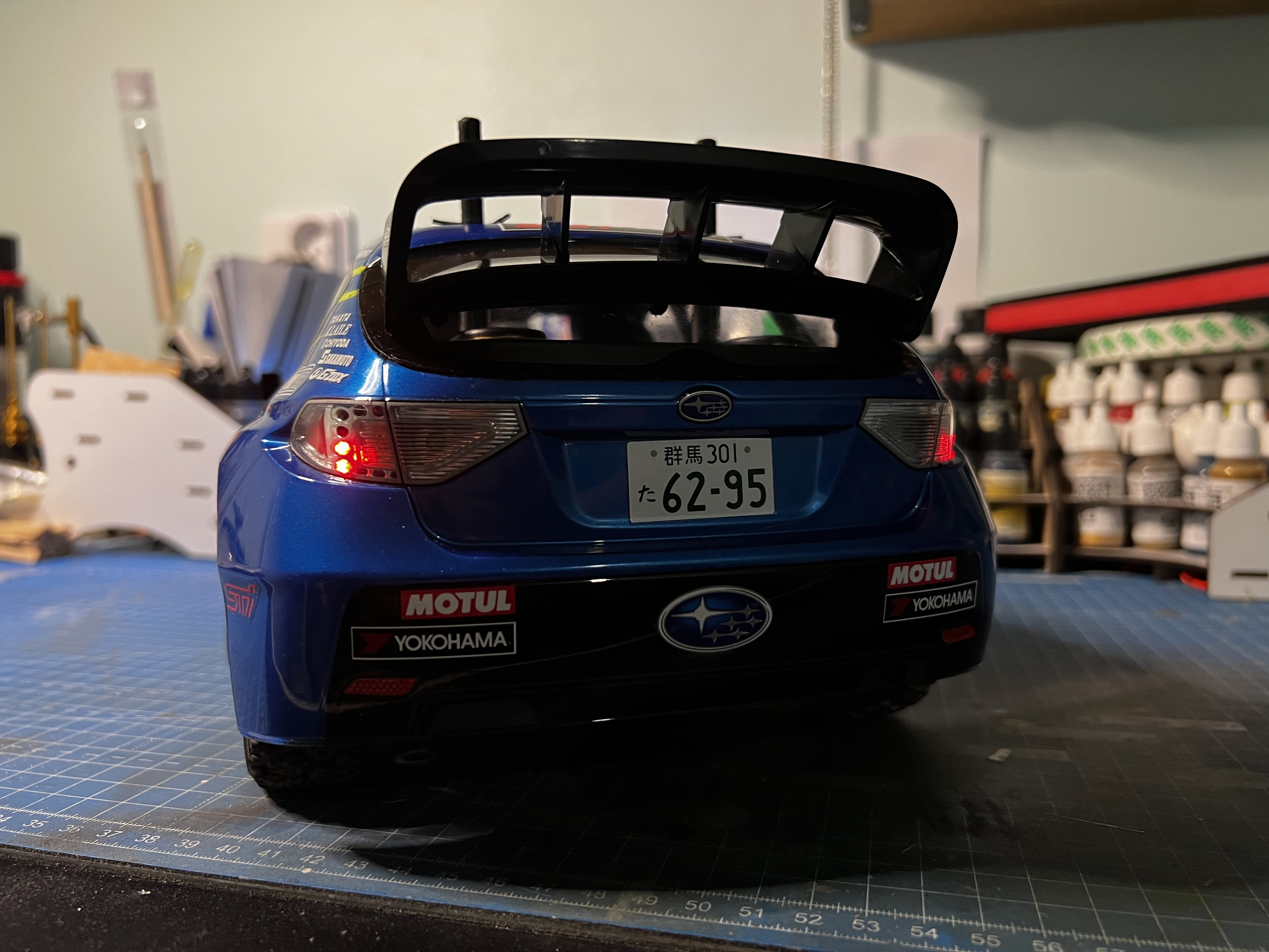

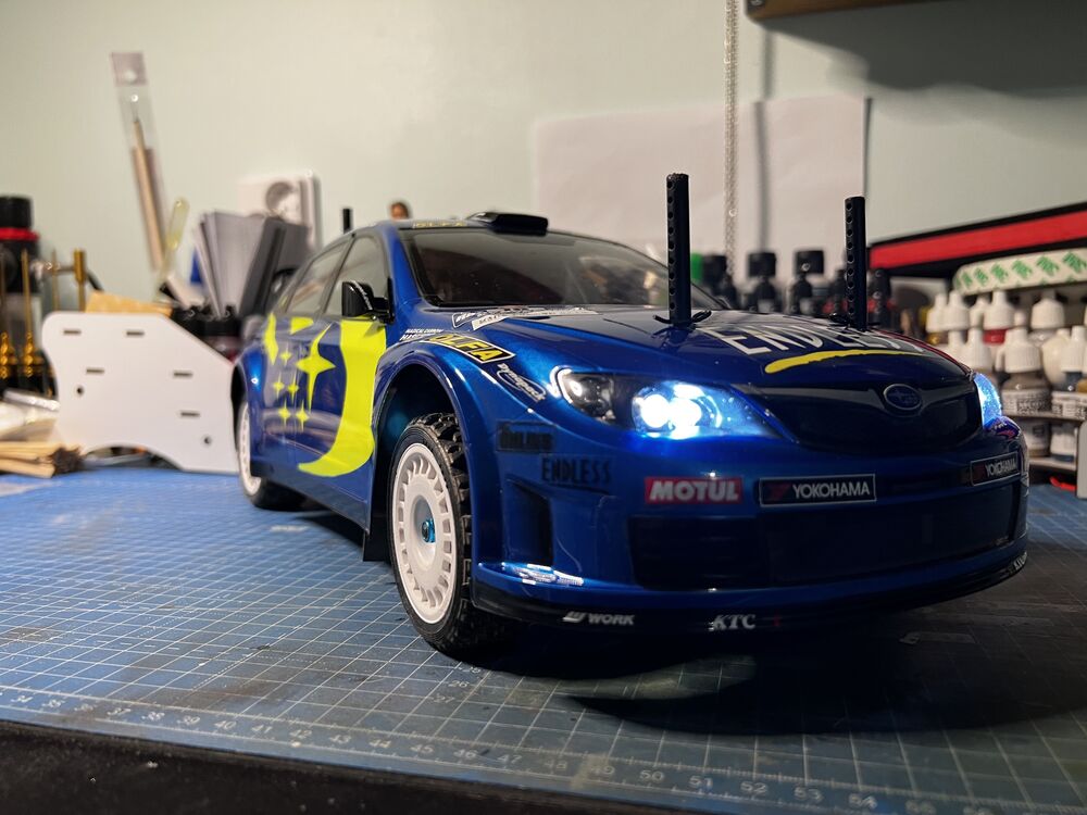

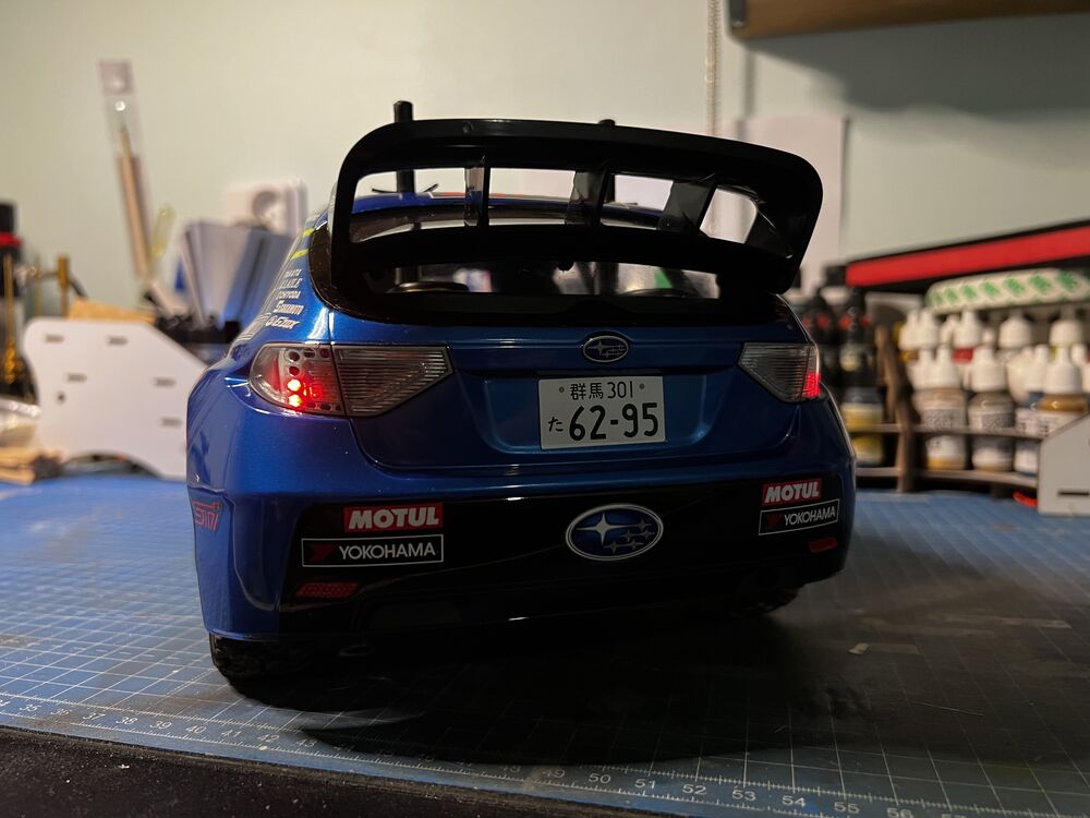

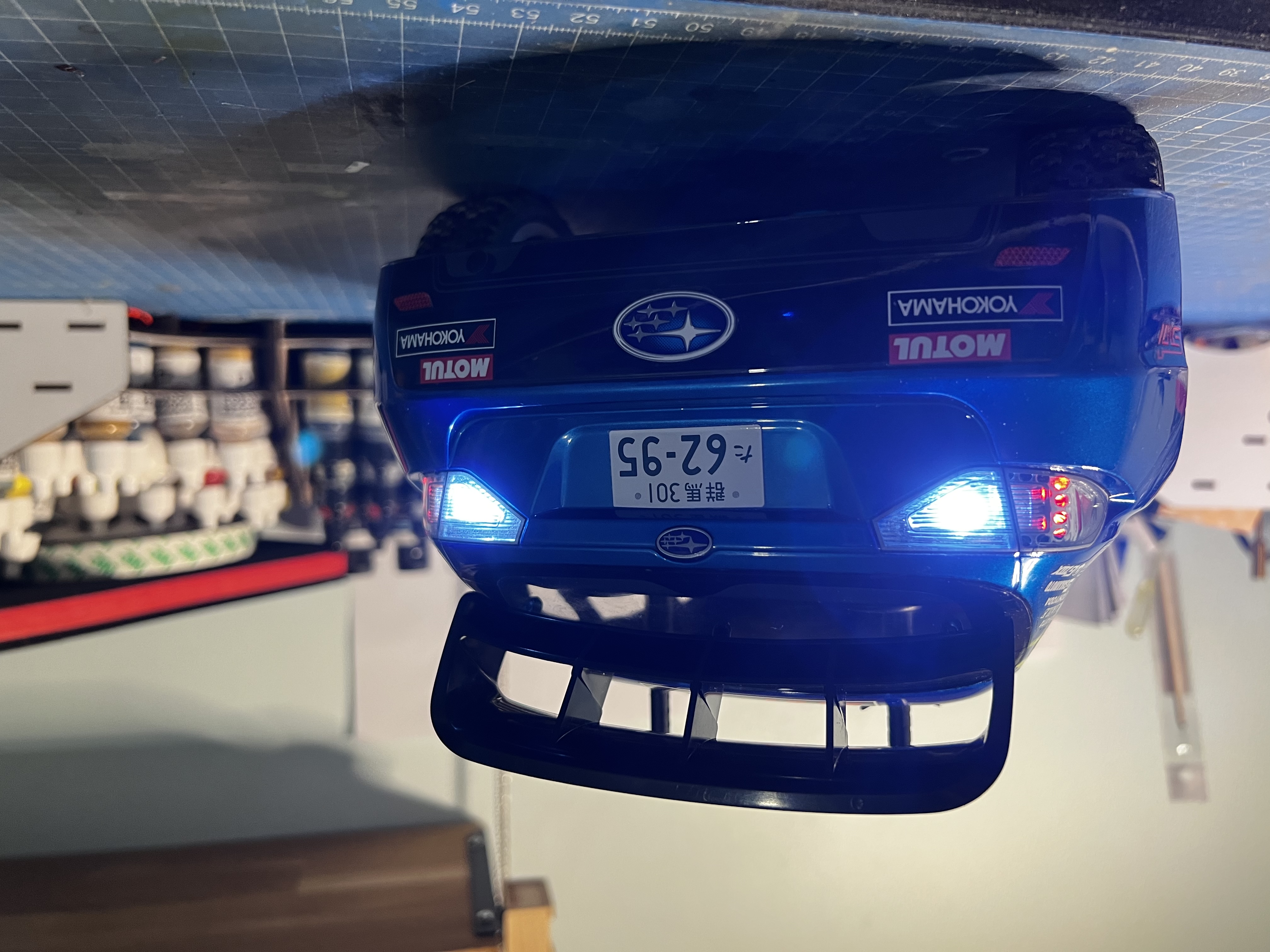

Nyt ois ledit paikoillaan, huomenna sitten hämärärallia ajamaan🥴 tai siis tänään illalla😊
