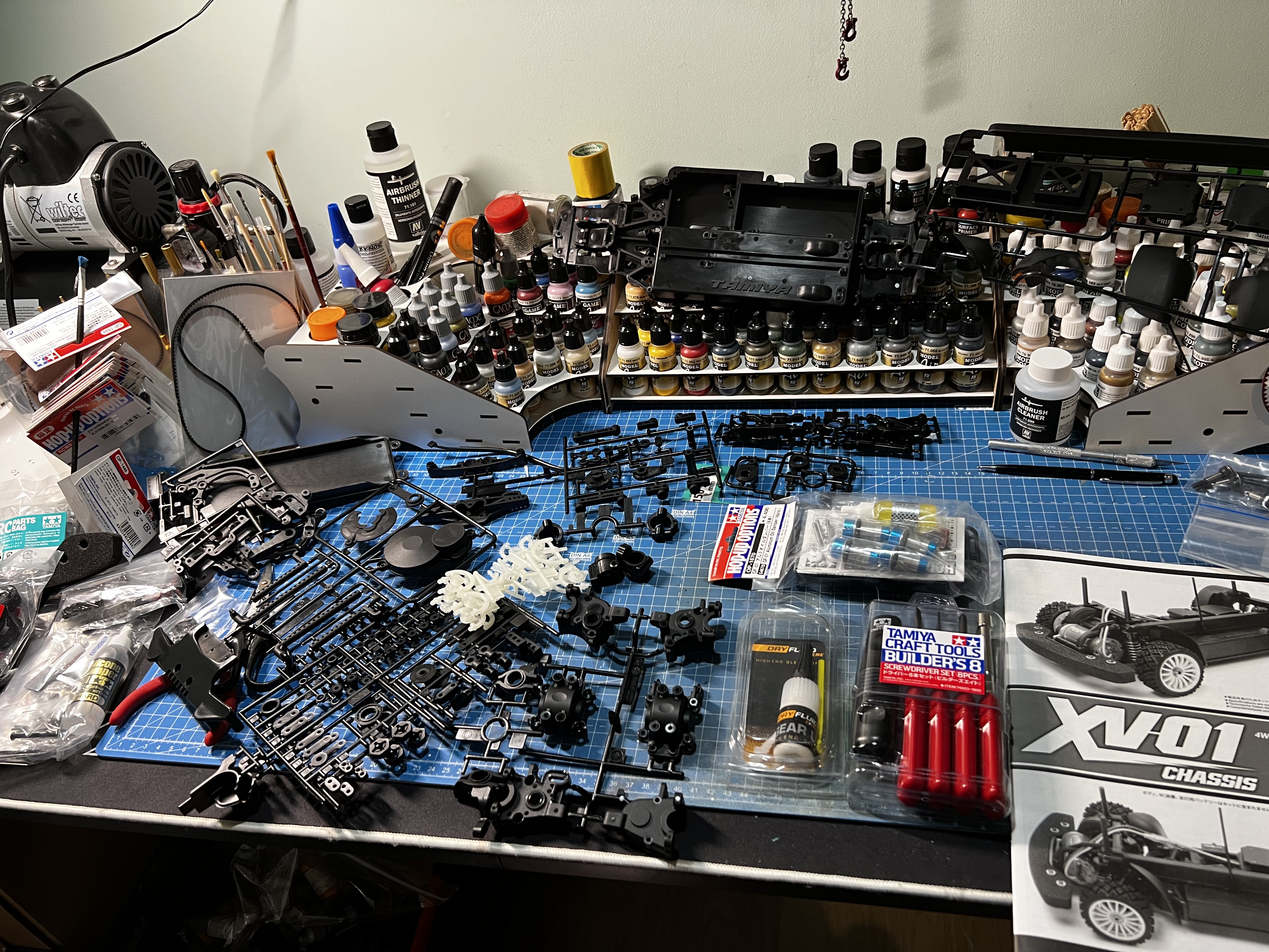

No niin, tässä tuli pari muuttujaa matkalla, mutta nyt on palikat kasassa ja päästään ”pojalle” tekemään omaa ralliautoa😅
Eurorc tuli jo TT02 subaru ja tarvikkeet, onnekseni en kerennyt sitä alkaa ruuvailemaan, niin oli helppo hankkiutua siitä eroon, joko palauttamalla, tai sitten myymällä😊
Tosiaan eilen sosiaalisessamediassa surffatessa tuli vastaan xv01 subaru arai ja reilusti hopup-osia, niin alkoi se poltella aika kovasti🔥 hintaan 380€ ja kun miettii paljon pelkkä kitti maksaa, niin en voinut vastustaa kiusausta😝

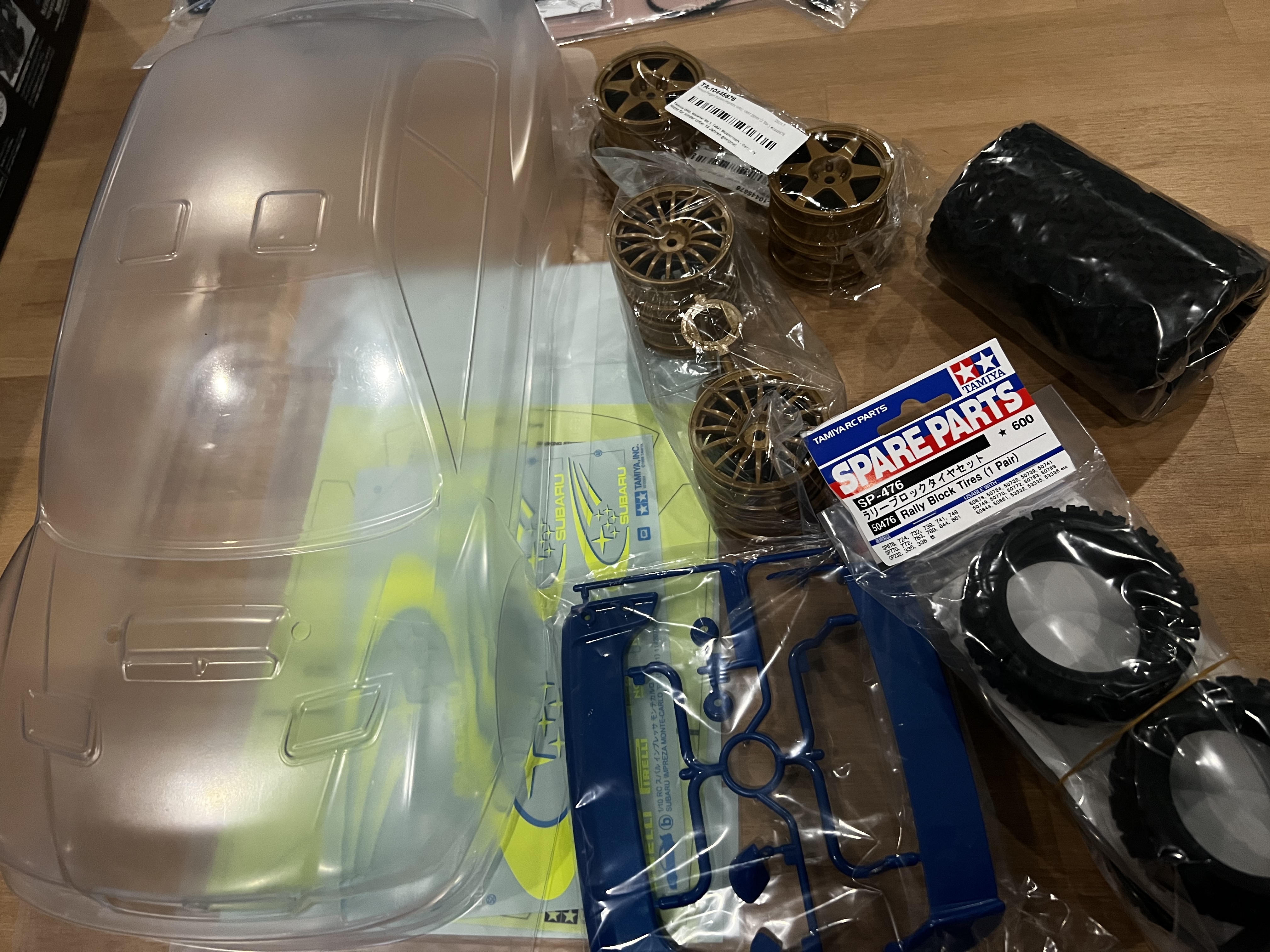

Tänään sitten viestitellessä selvisi, että myyjältä löytyisi myös -99 impreza koppa ja kullan väriset vanteet.
Eihän siinä kun kaupan hierontaan🥴
Kamppeita etsiessä löytyi vielä parit kumit ja toiset kultaiset vanteet, niin paketti oli valmis😜
Hinta saatiin sopivaksi molemmille ja rahat liikkeelle🤙🏼

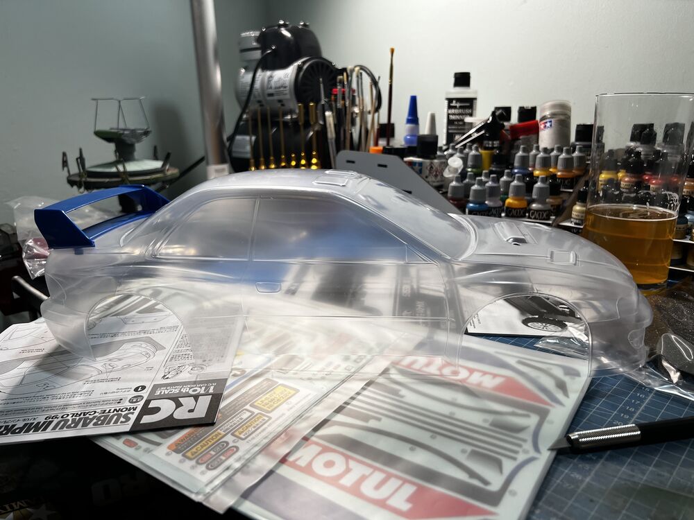

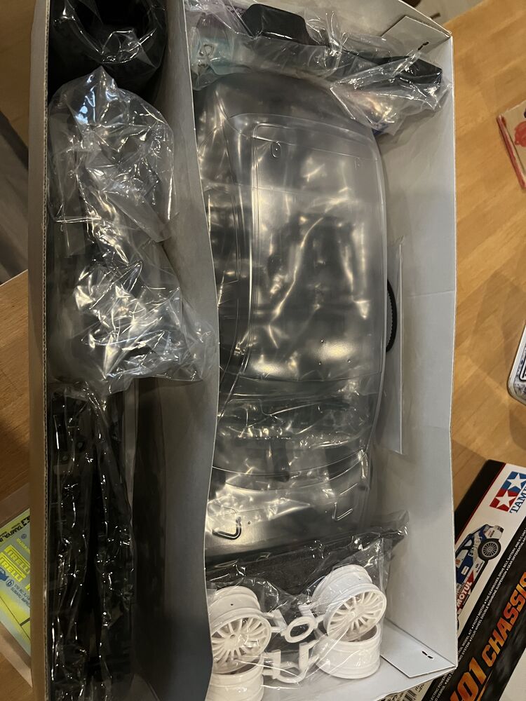

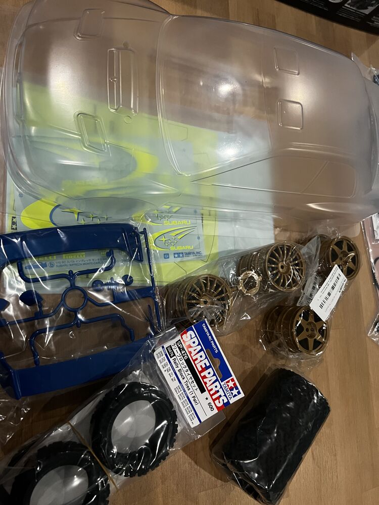

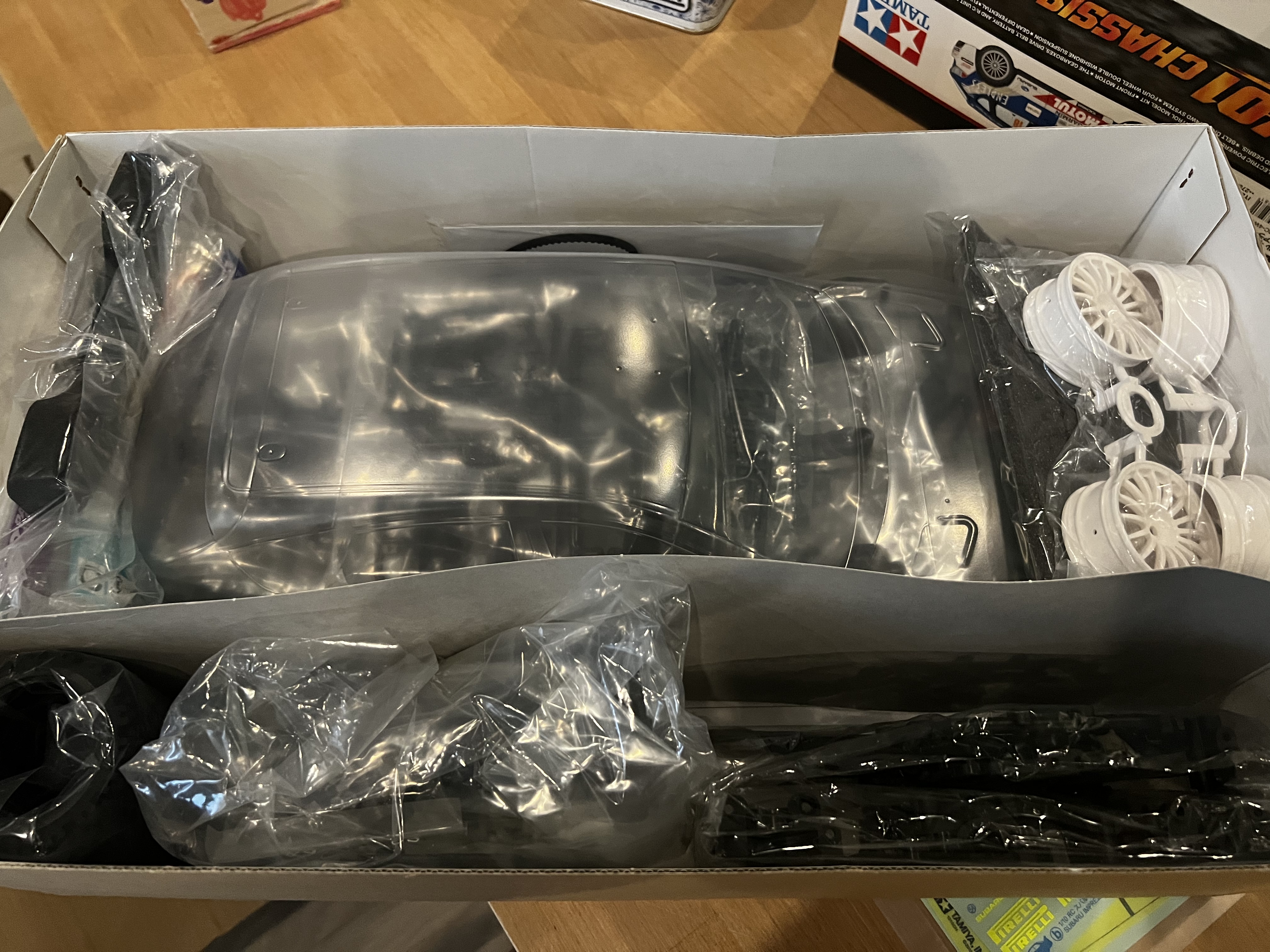

Kori ja rengassetit
Kori ja rengassetit

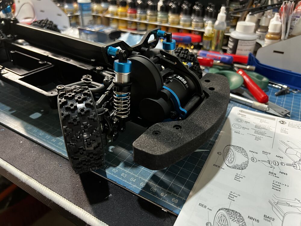

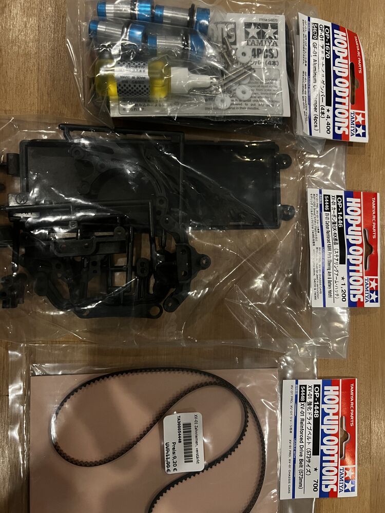

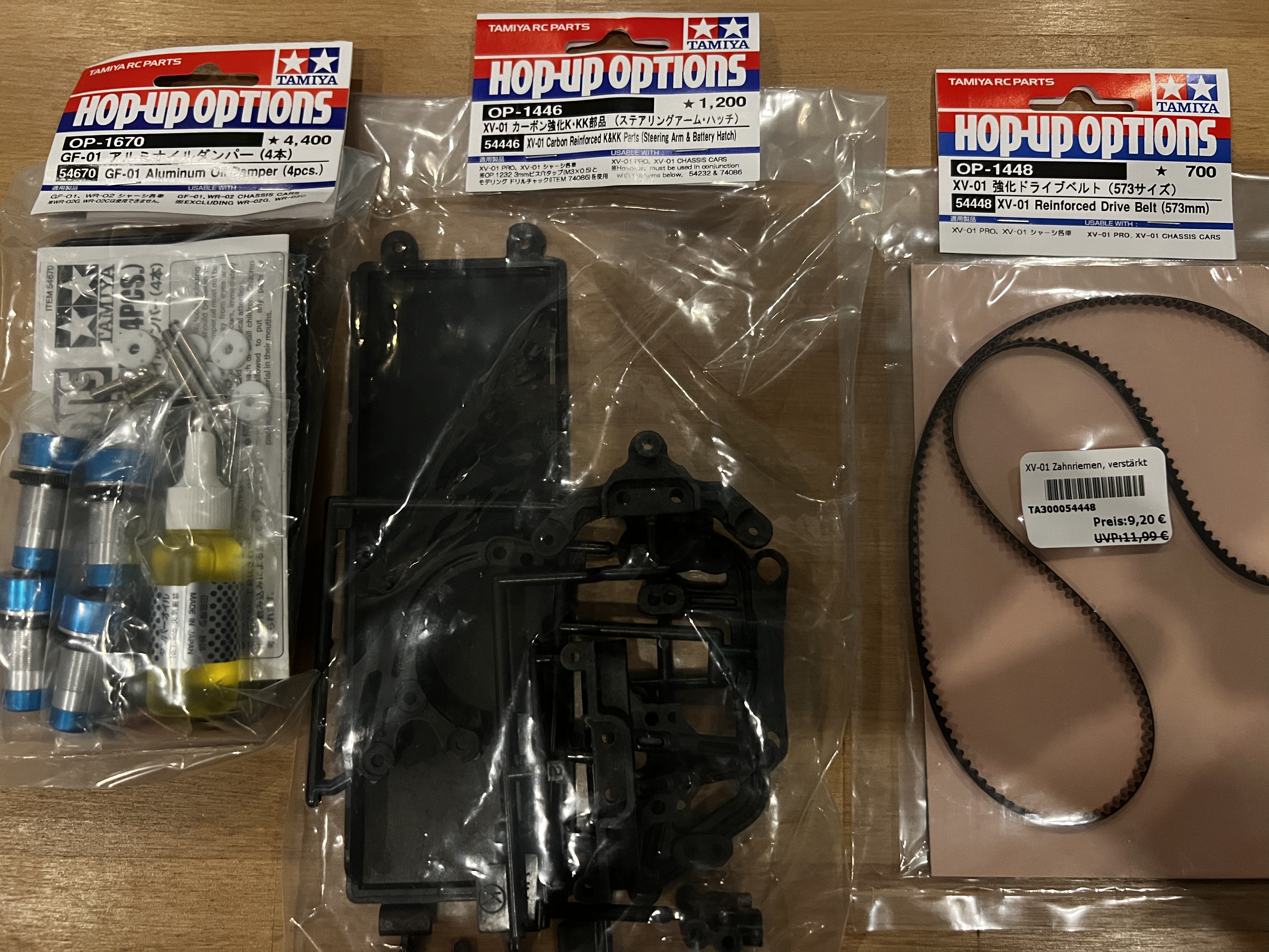

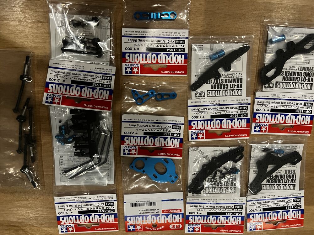

Pitkät aluiskarit ja kestävämpi akkukotelon kansi..

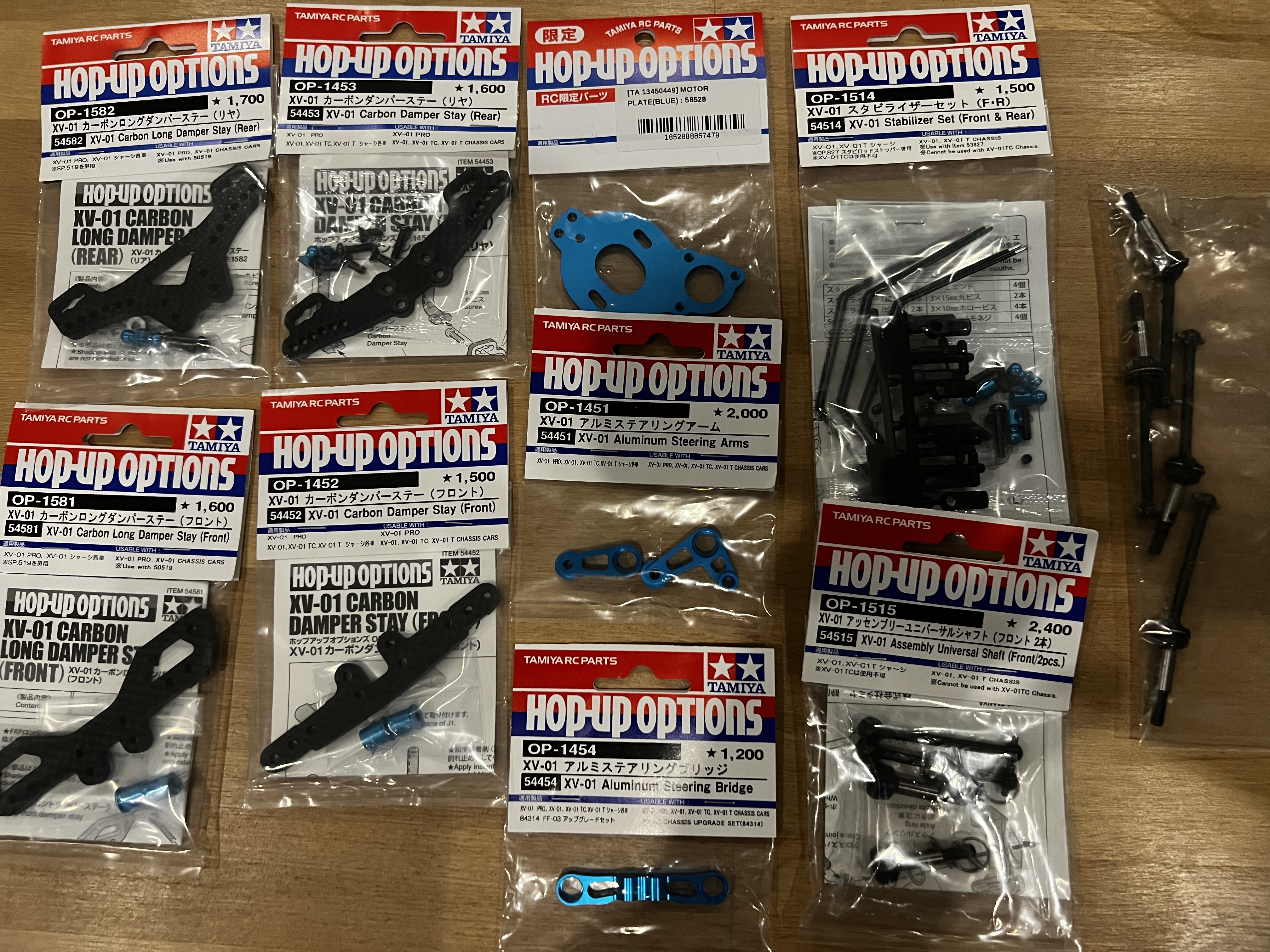

Smoin hopupit, iskaritornit löytyy matalaan ja korkeaan alustaan
Kaikki osat avaamattomia

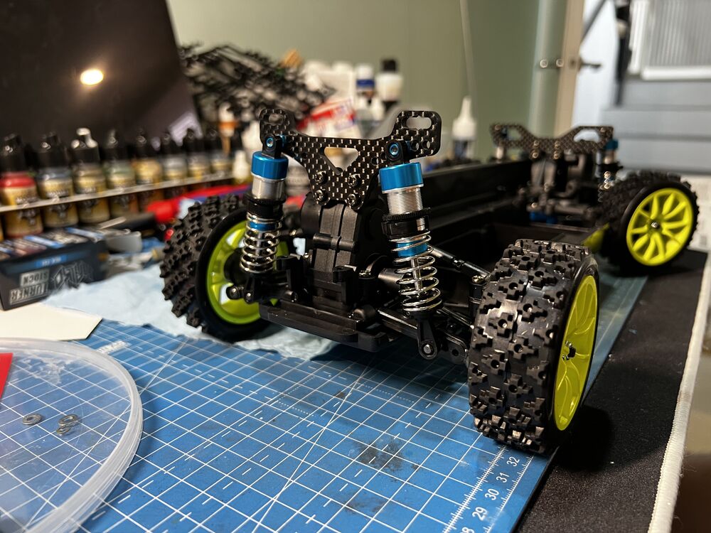

Itse auto
Itse auto

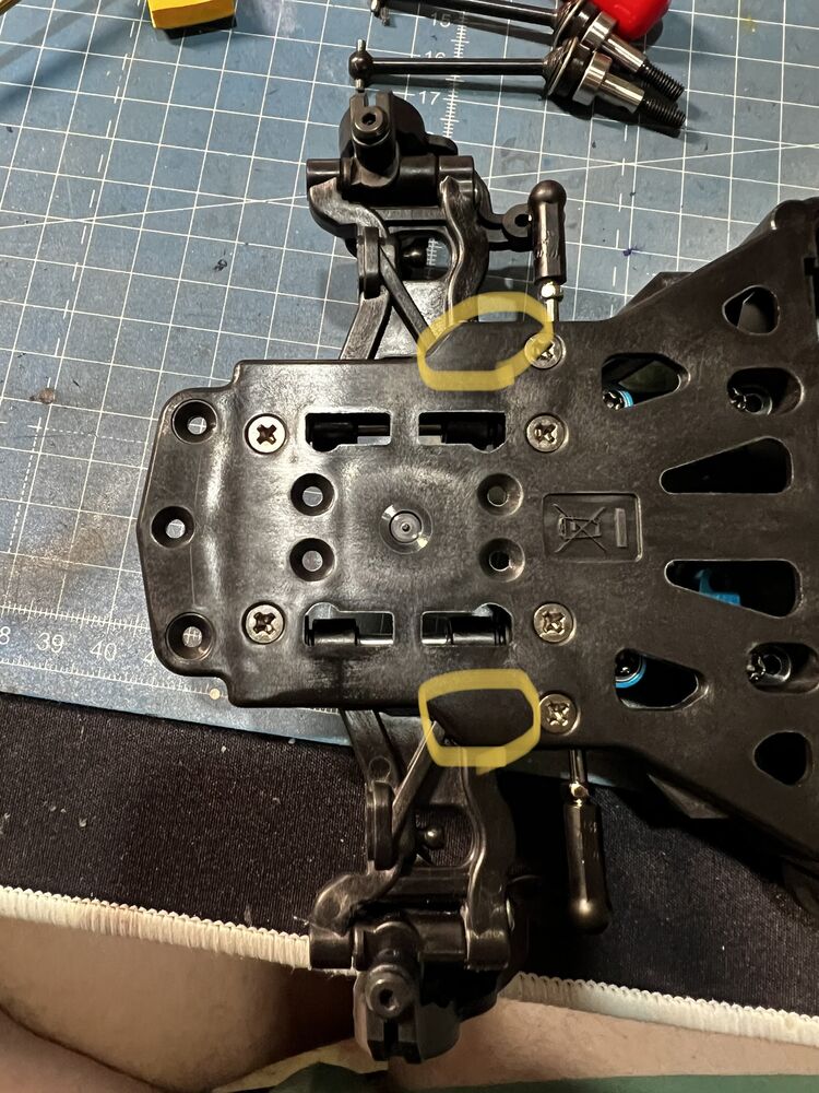

No näistä vielä varmaksi tiedä, mutta koitan modata xv02 korikiinnikkeet siihen iskari torniin, siten että voi laittaa tämän kopan alkuperäisillä rei’illä. En halua tehdä ylimääräisiä reikiä yhtään. Se on ainut miinus monessa tamiyan korissa, kun reiät on valmiiksi tehty😫

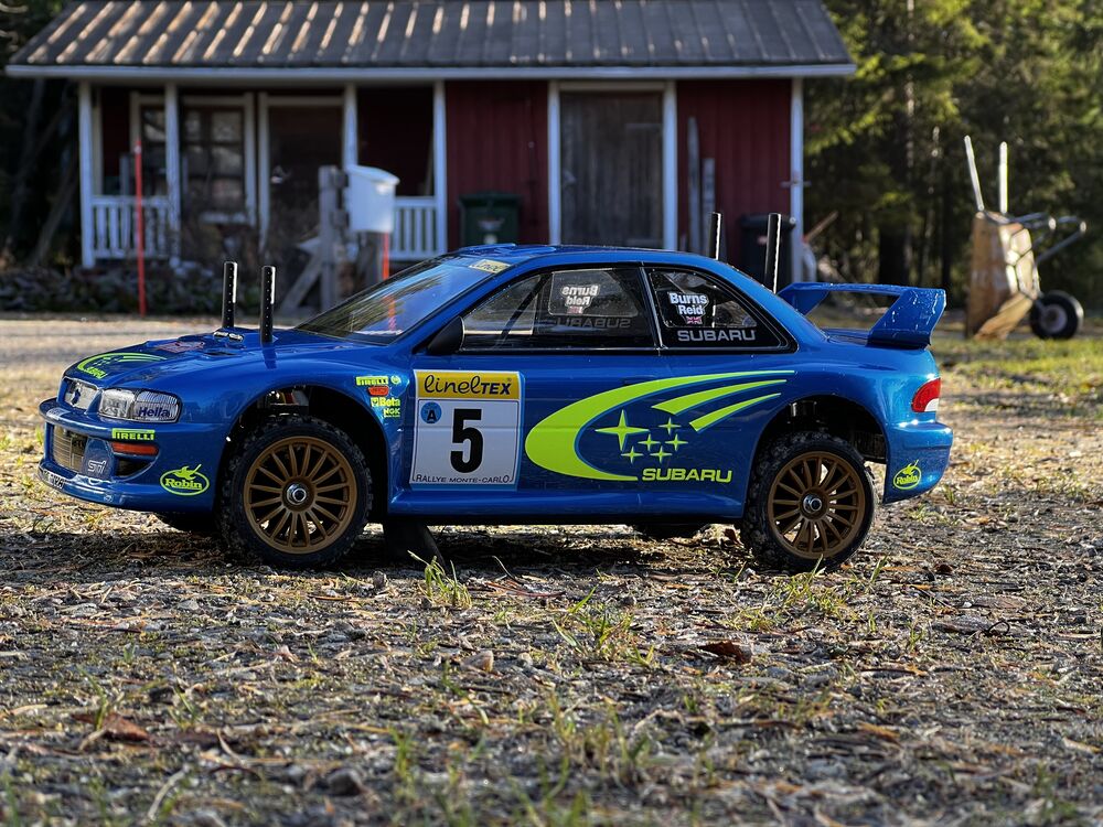

Ja onhan se tämän mukana tullut koppakin impreza🥹

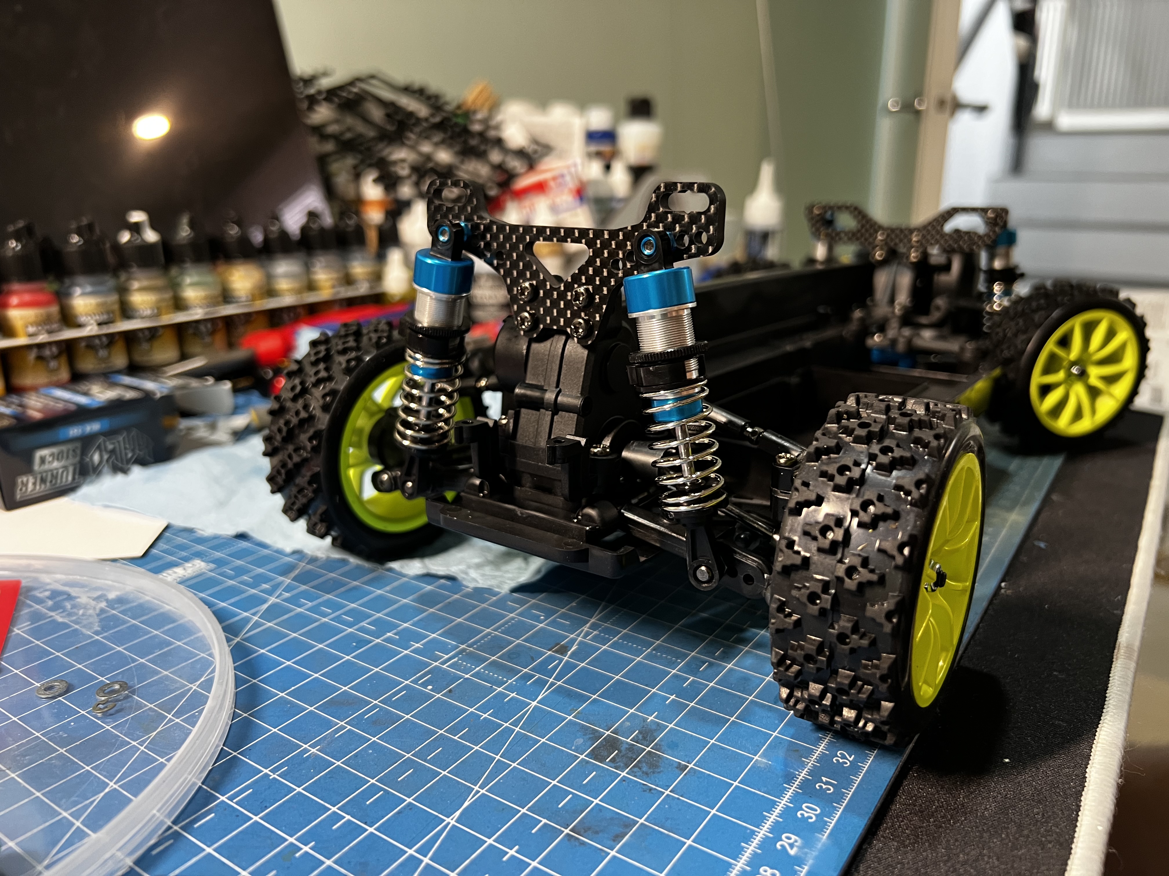

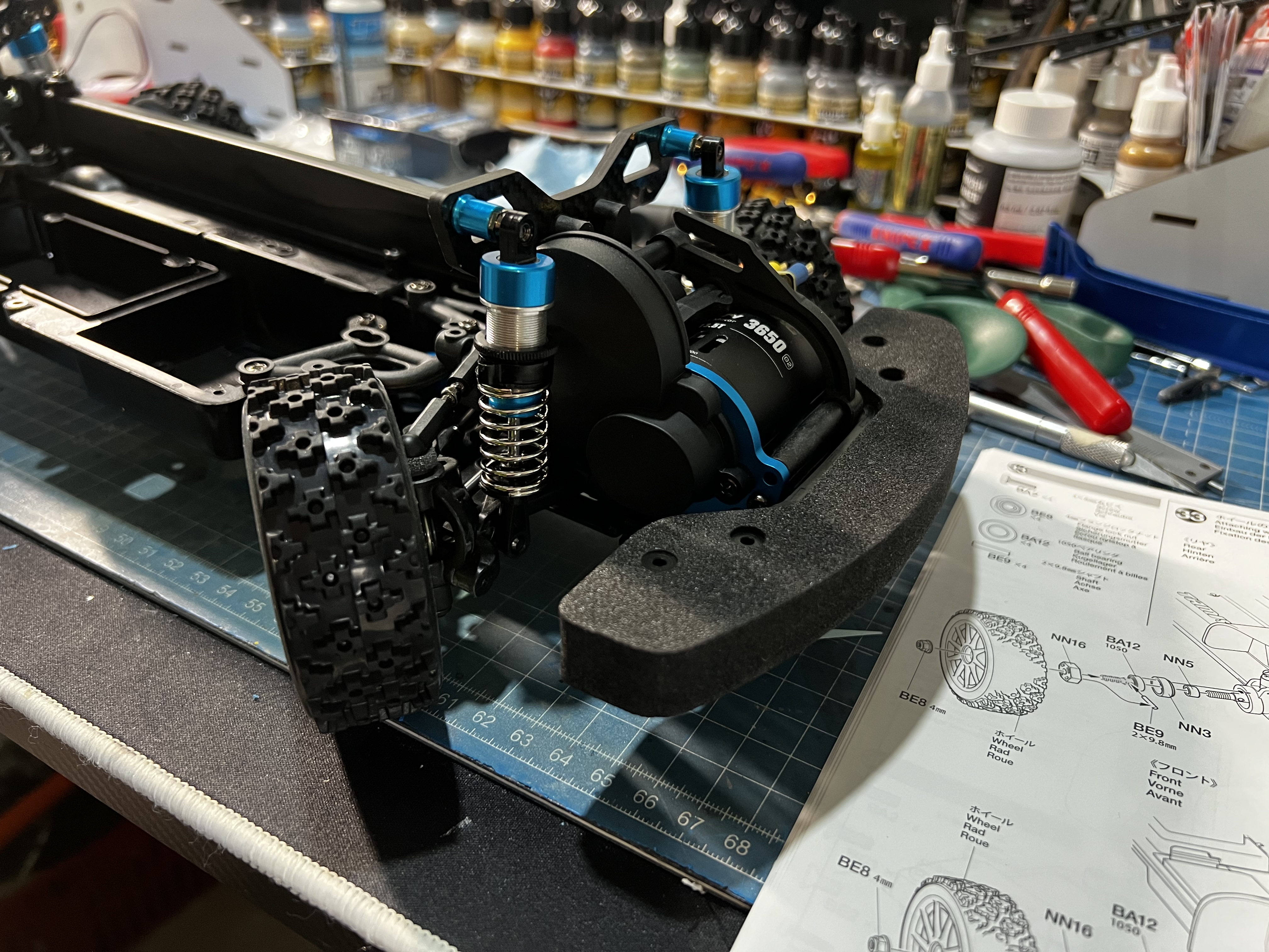

Ja siitä se sitten lähtee liikkeelle😊

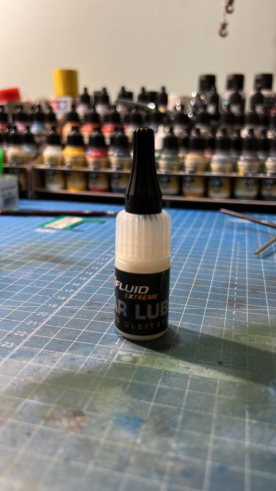

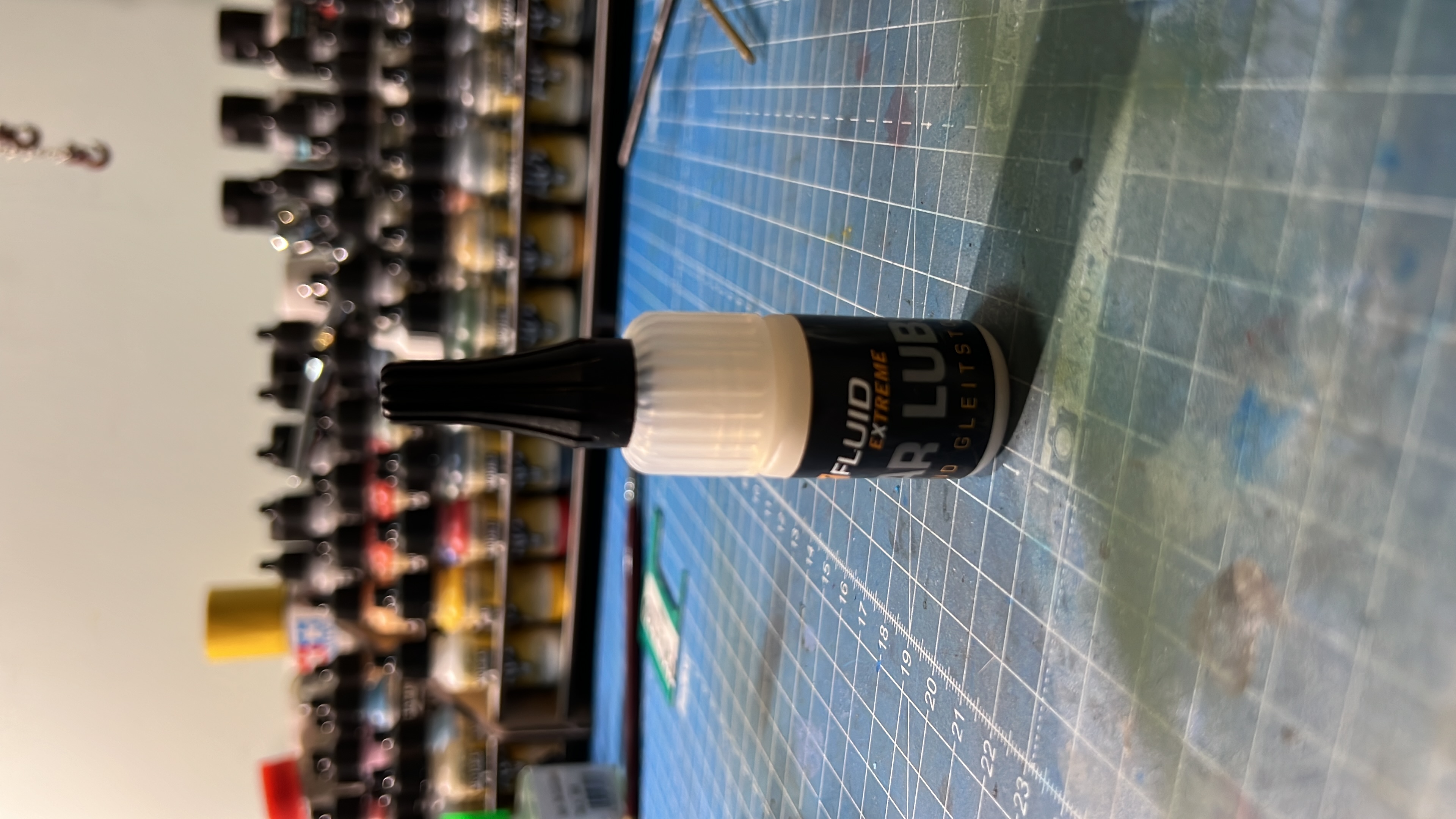

Kivikosken Petriltä sain joskus tuota dry lubea, niin tähän ajattelin kokeilla miten toimii🤔

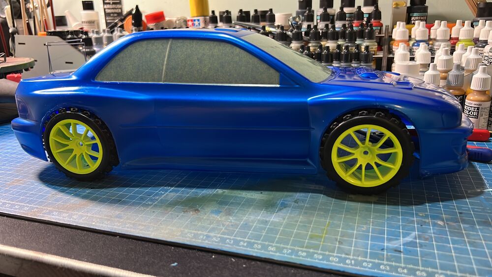

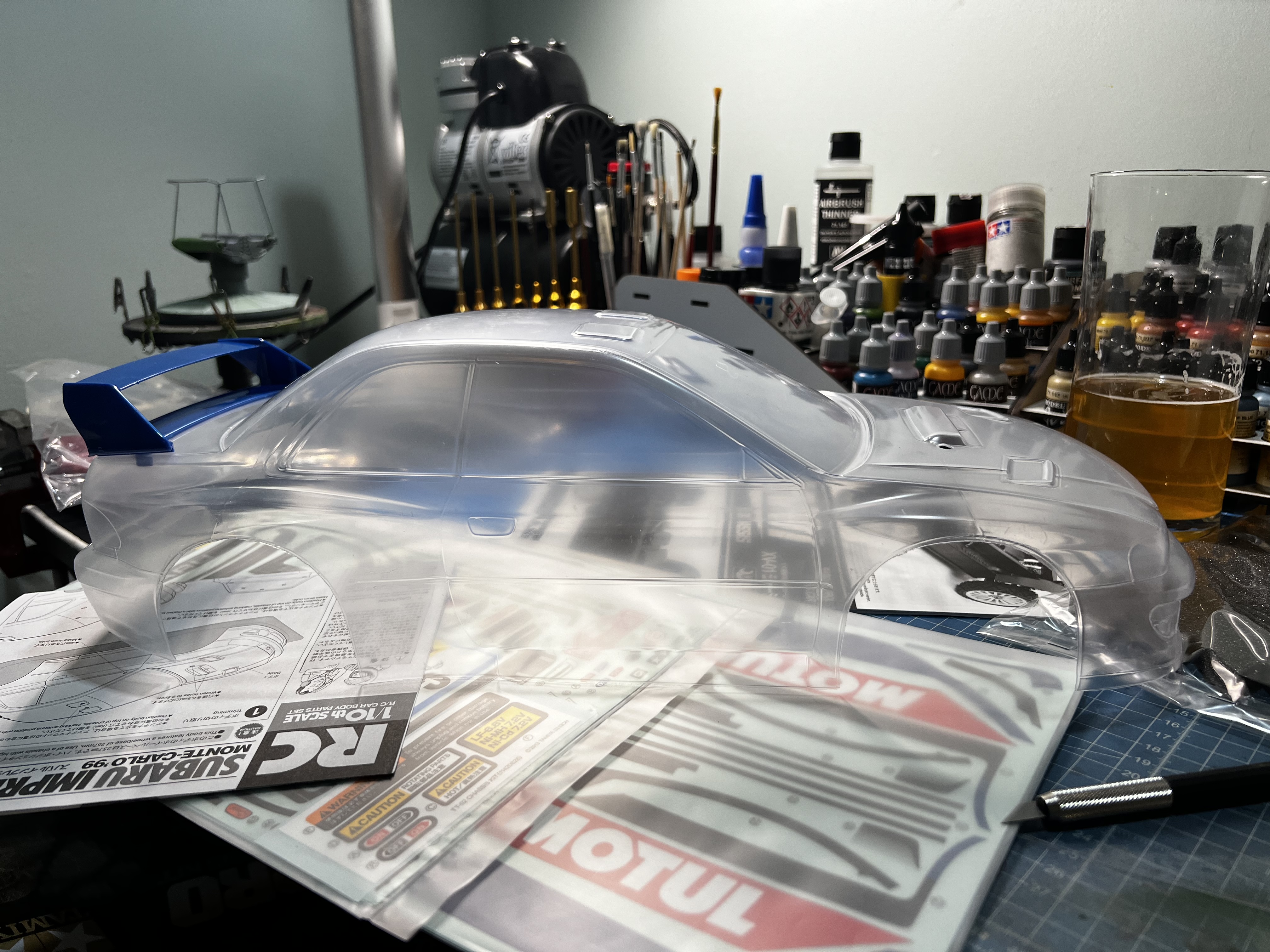

-99 kori olisi maalattu, vielä sisältä mustaksi tai lakka.
Aika nätisti sopisi kyllä neonkelt vanteetkin

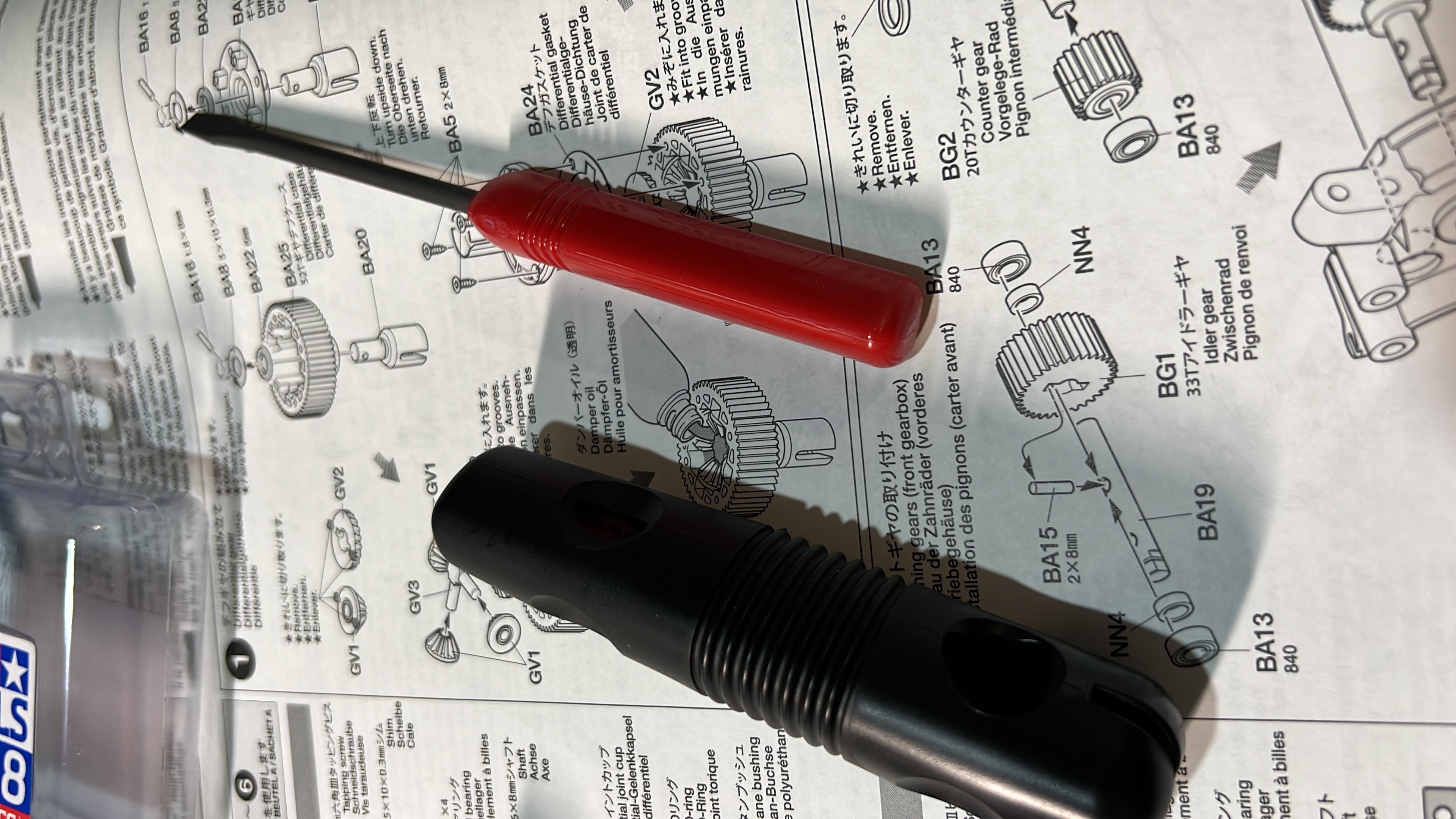

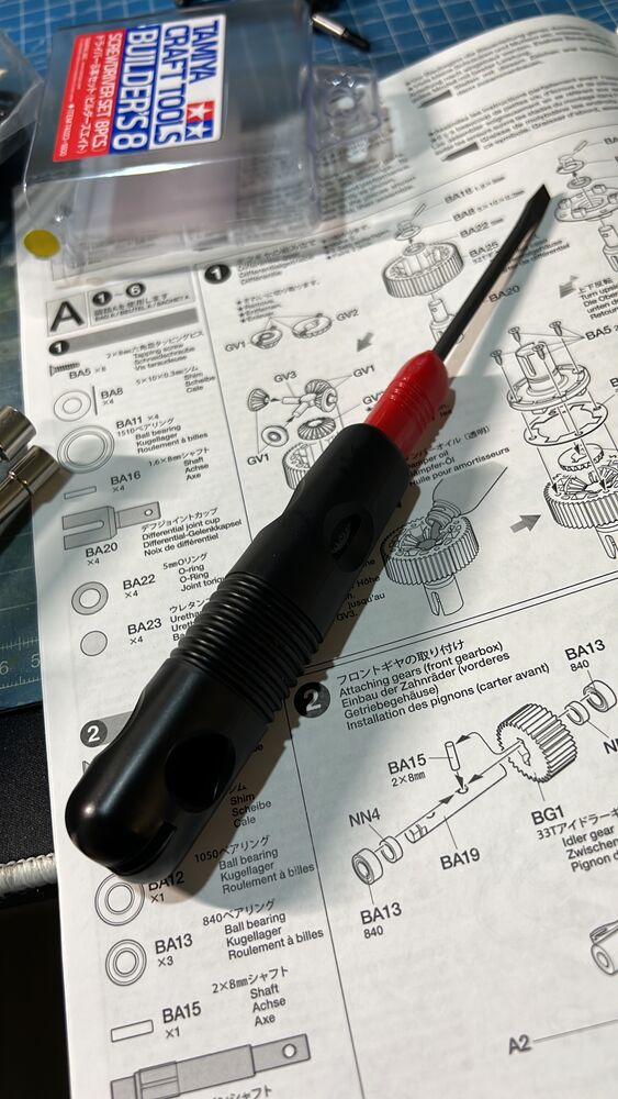

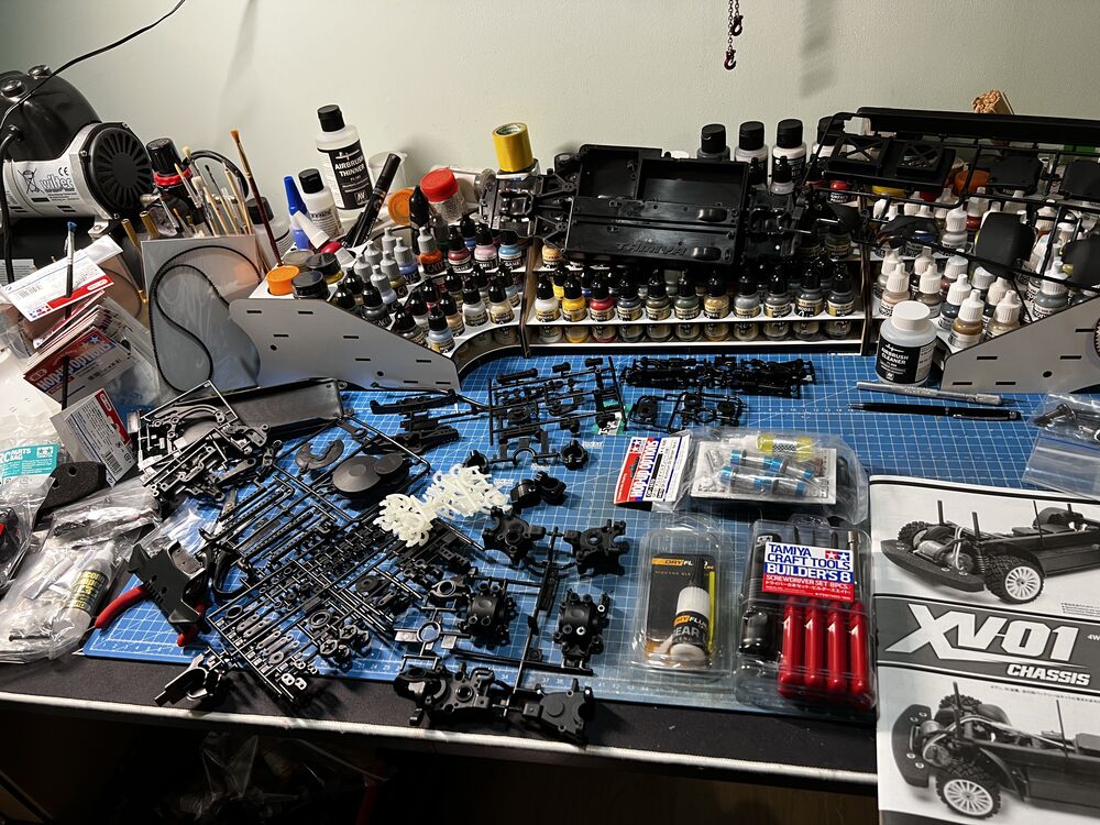

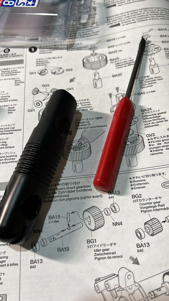

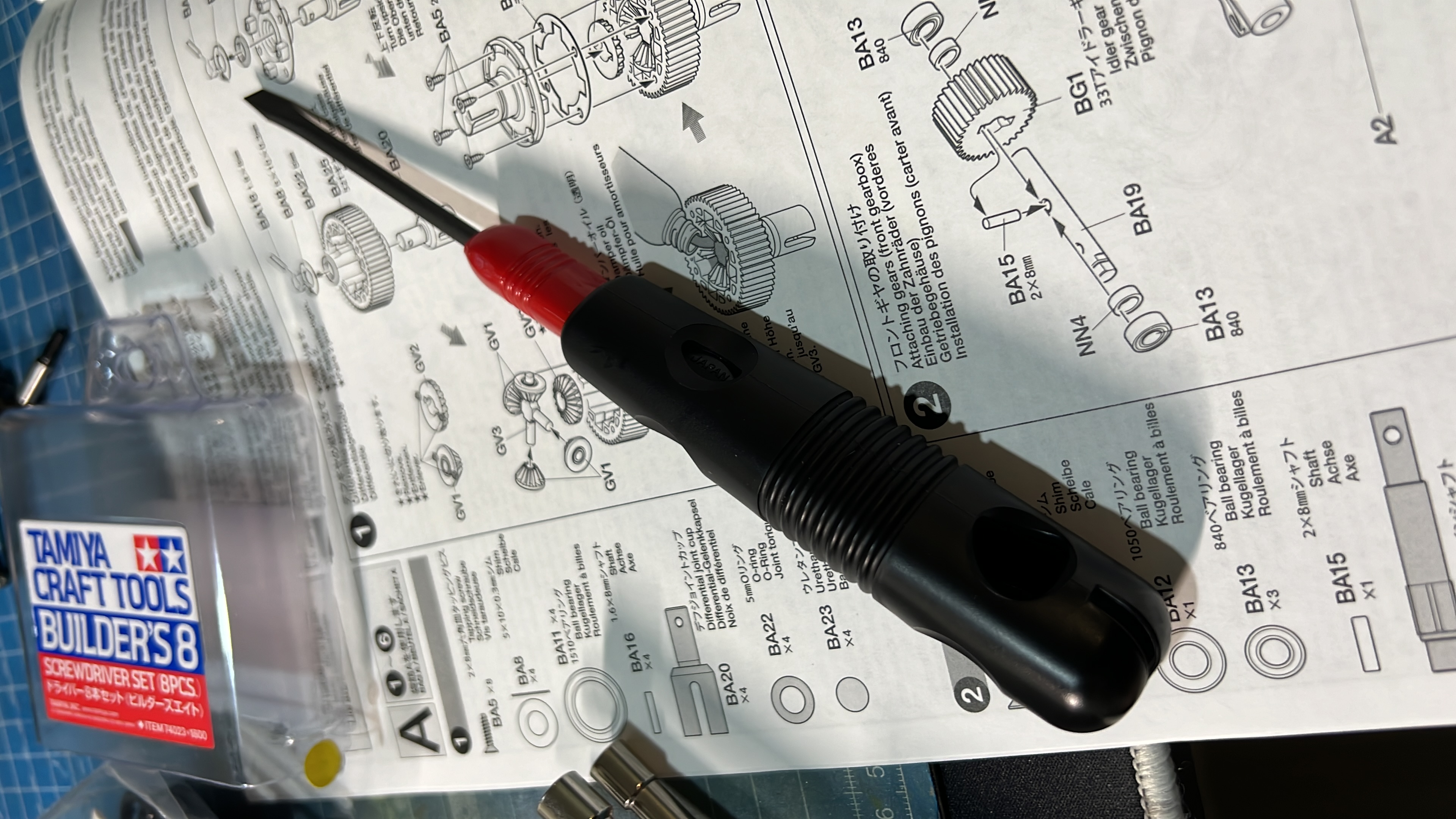

Eihän Tamiyan autoo voi kasata ilman Tamiyan omia työkaluja :)
On siinä osa poikineen pöydällä..
Re: Tamiya xv-01 impreza by Perstaxi
Aika monta olen kasannut ilman, ja voi veljet, että ei muuten nyt ruuvit muljua meisselissä😜🤓
Näppärä kahva tuli mukana, toki hyvä pyöritellä ilman tuotakin

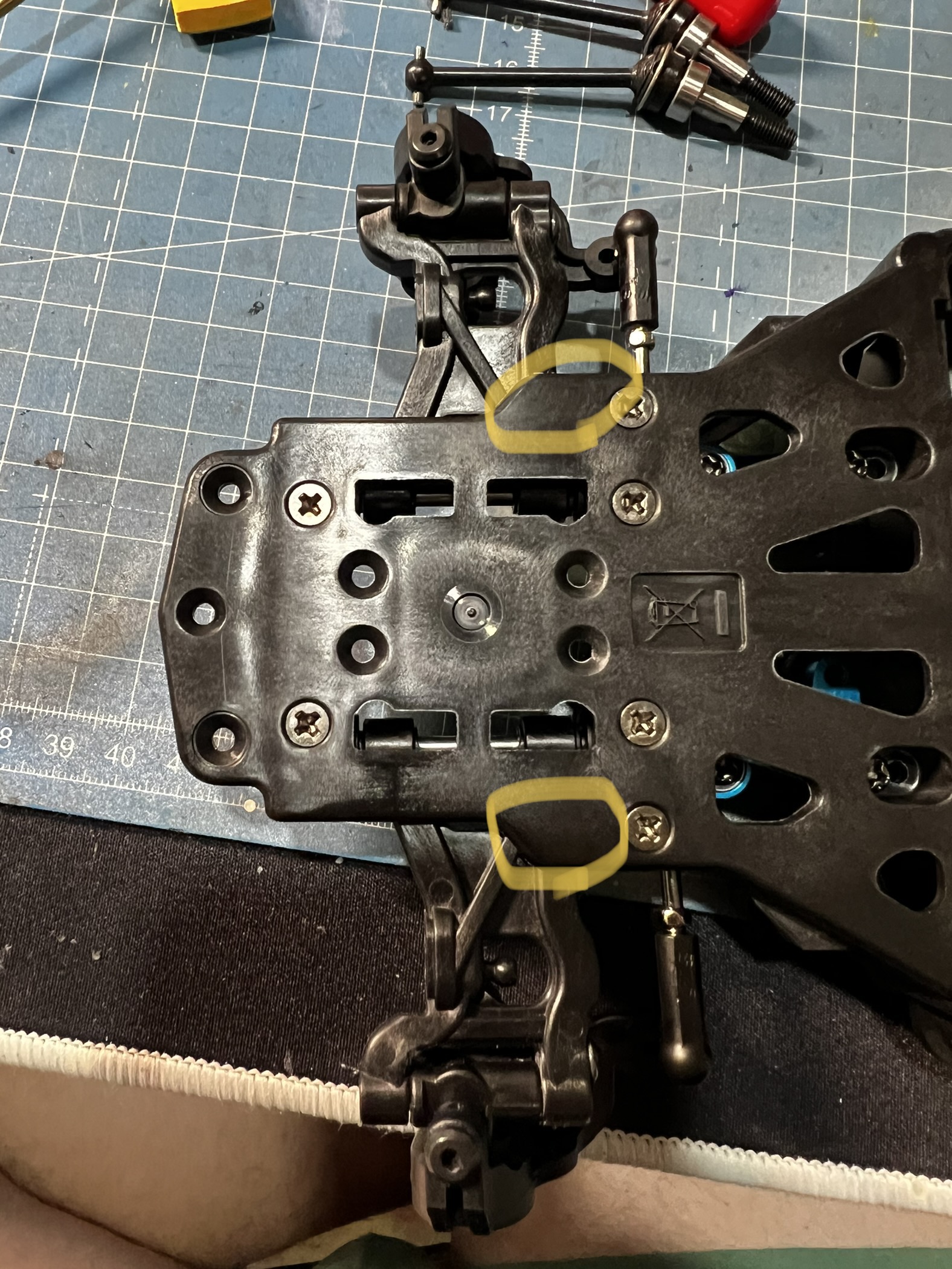

Verskis, tarkoitat varmaan noita läpysköjä?

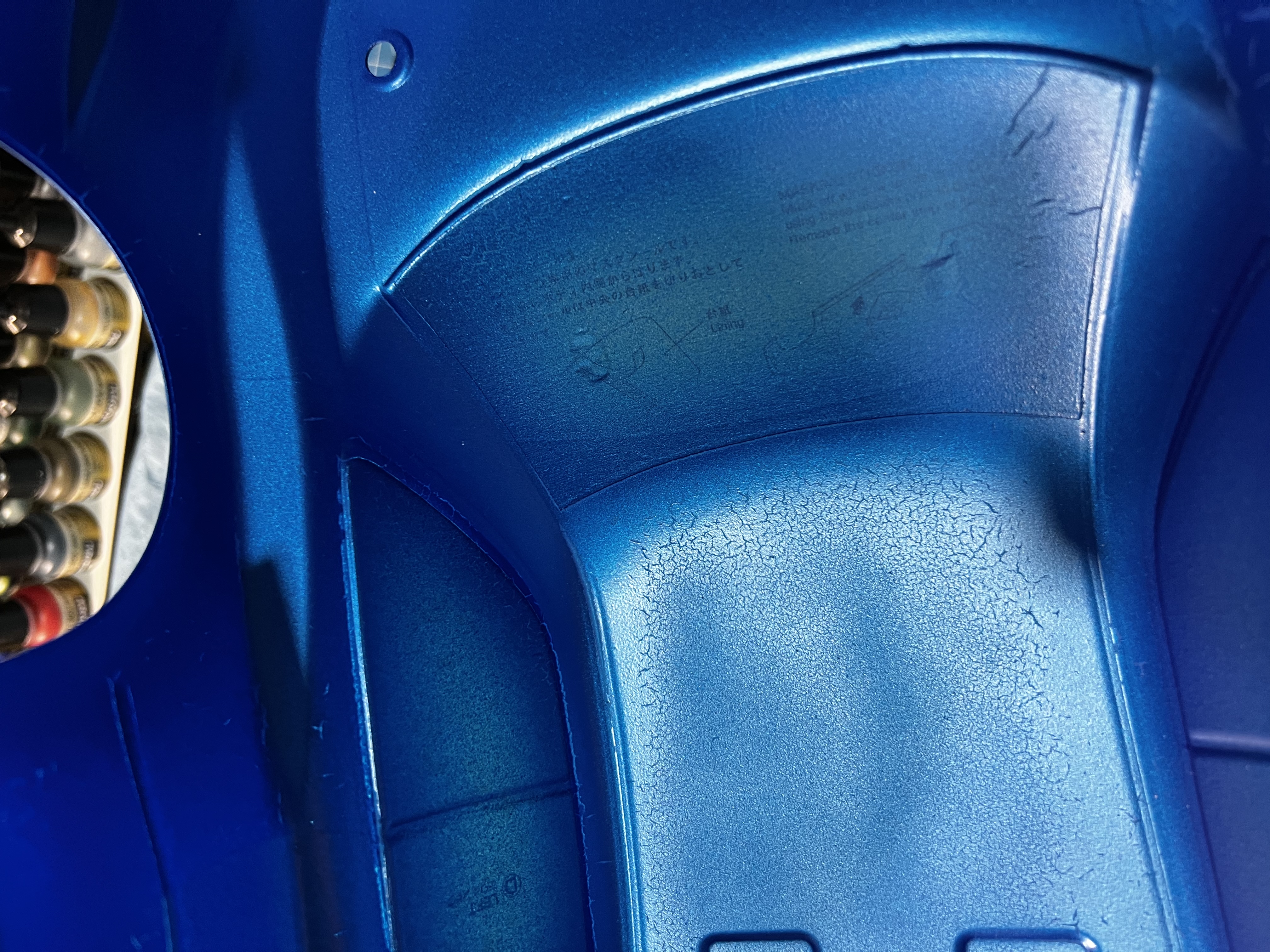

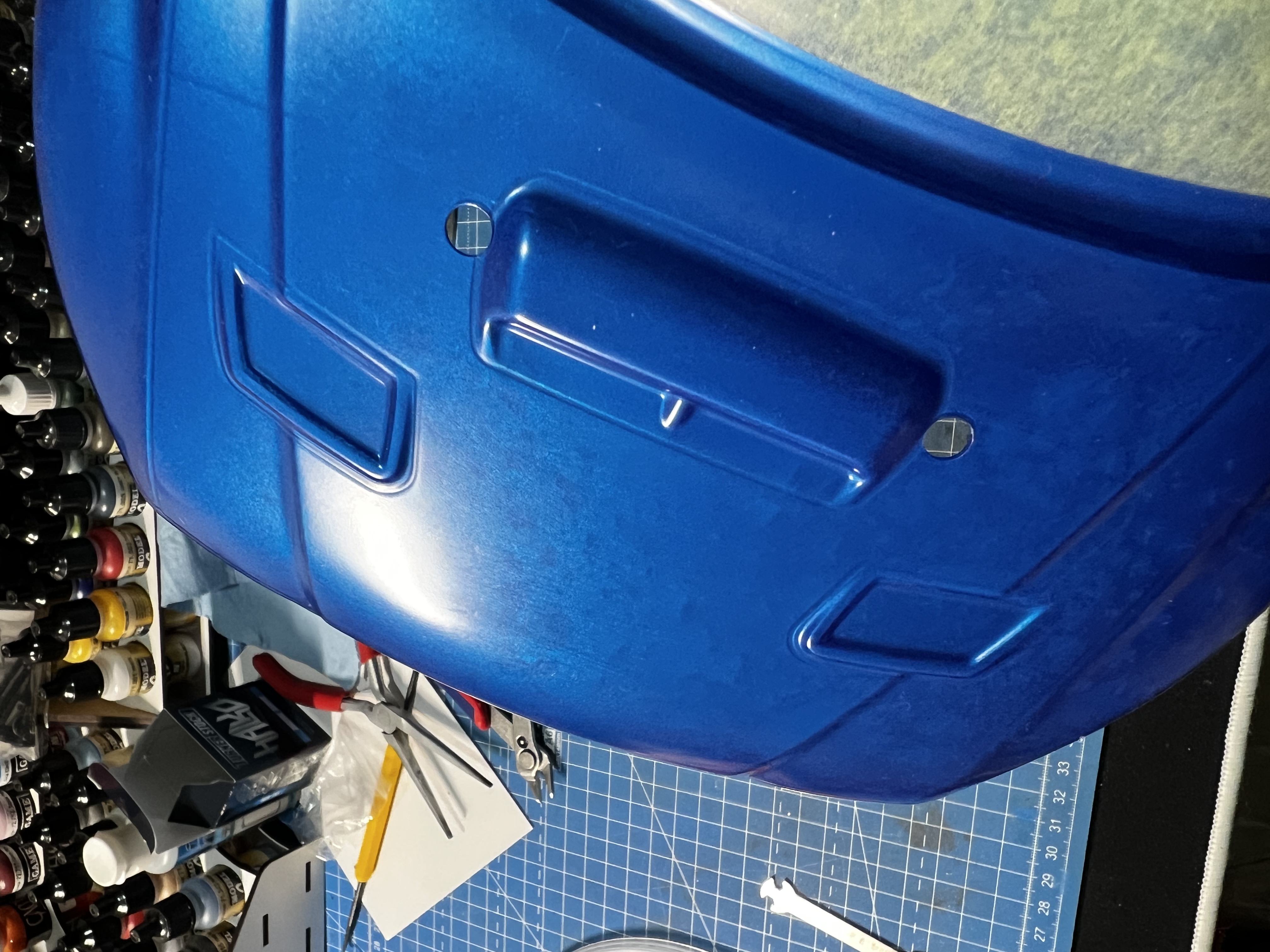

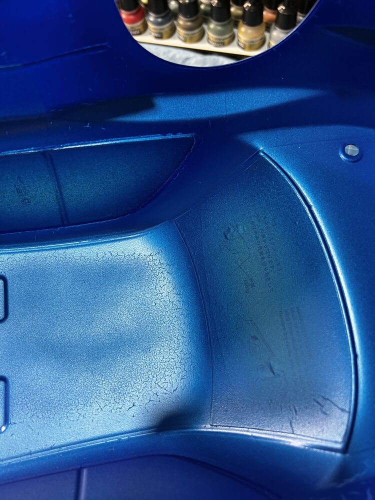

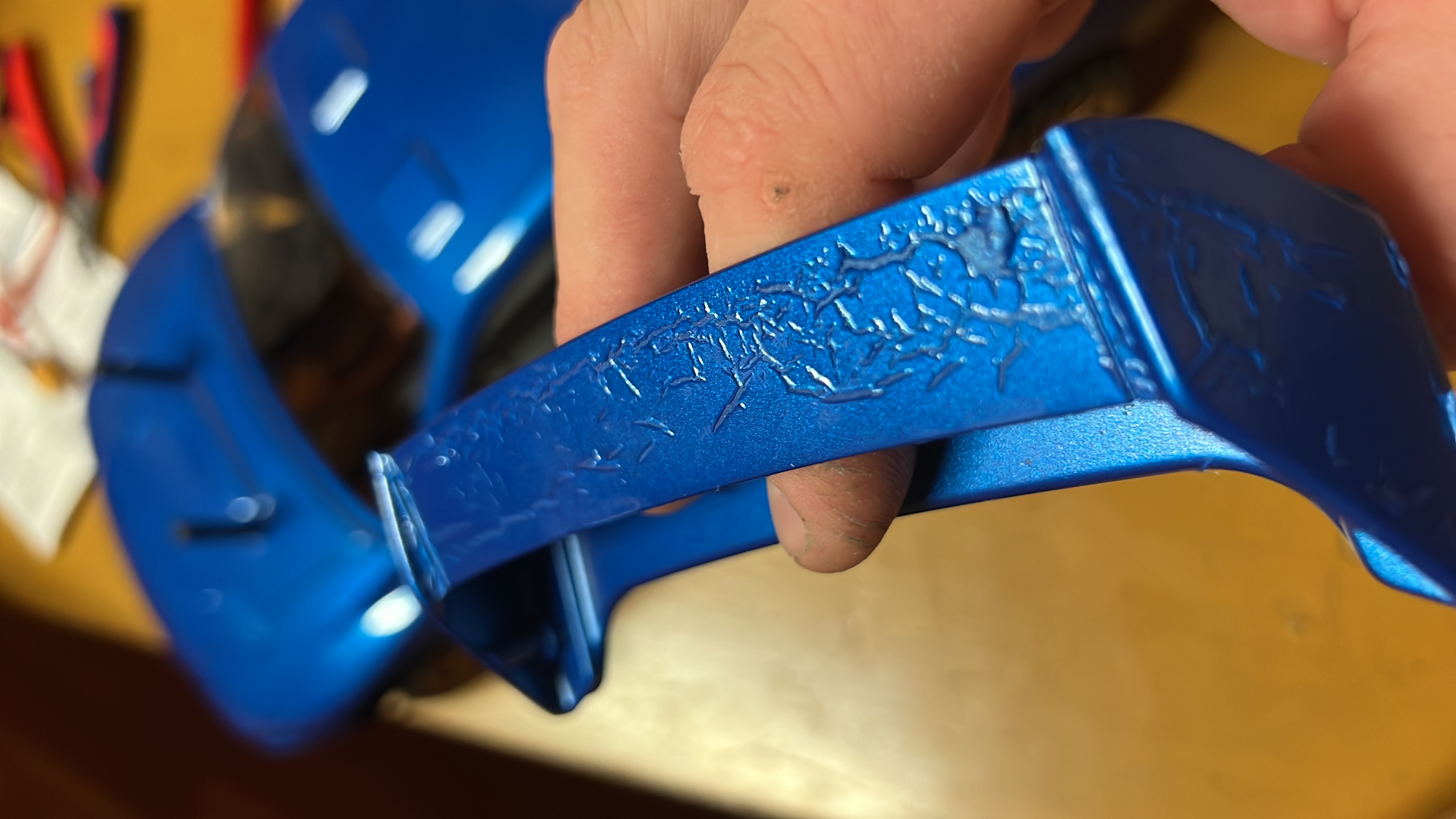

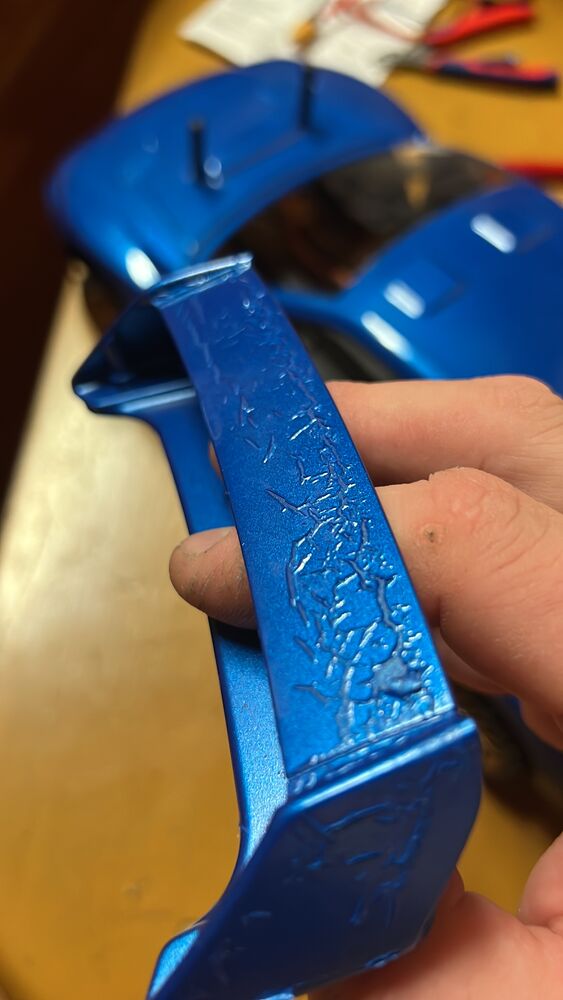

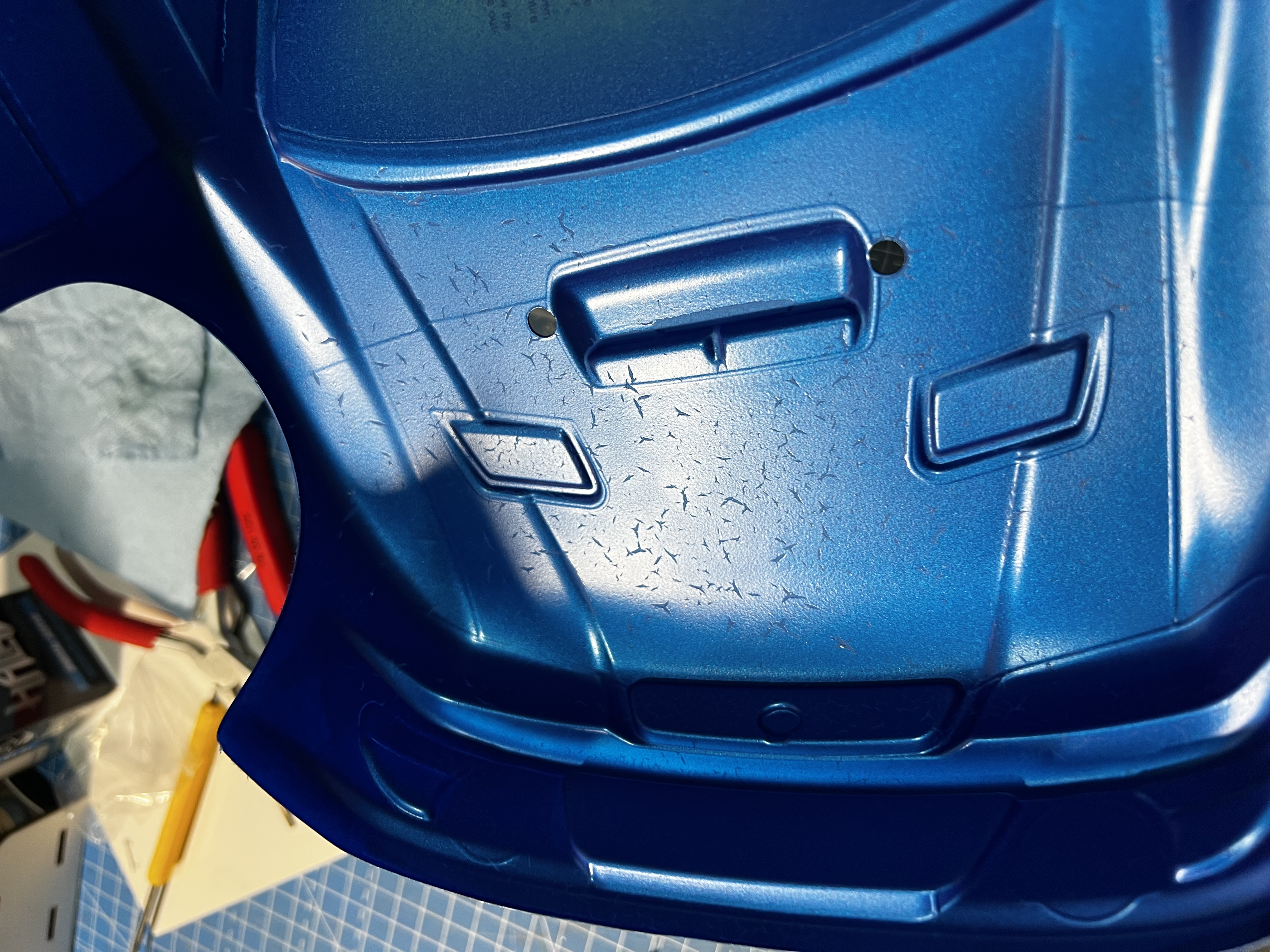

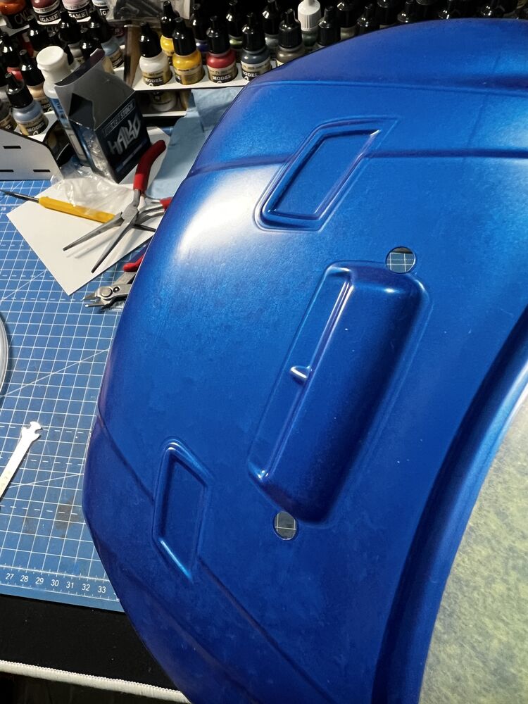

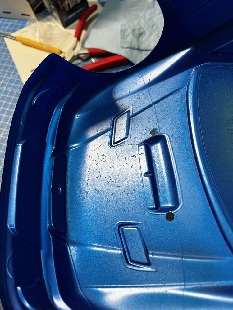

Ei ollut eka kerta, vissiin olen joskus jollain väärällä ohentanut tuota hobbyknoxin lakkaa, ajattelin aamulla että vedän välilakan, ennen loppusilausta, no vituiksmän🤨
En taida jaksaa odotella maalinpostoa, vaan vedän tuohon nyt riskillä valkoisen ja olkoot🤔
Pertsax kirjoitti: Su 16.10.2022 11:01 Verskis, tarkoitat varmaan noita läpysköjä?
Juuri noita.

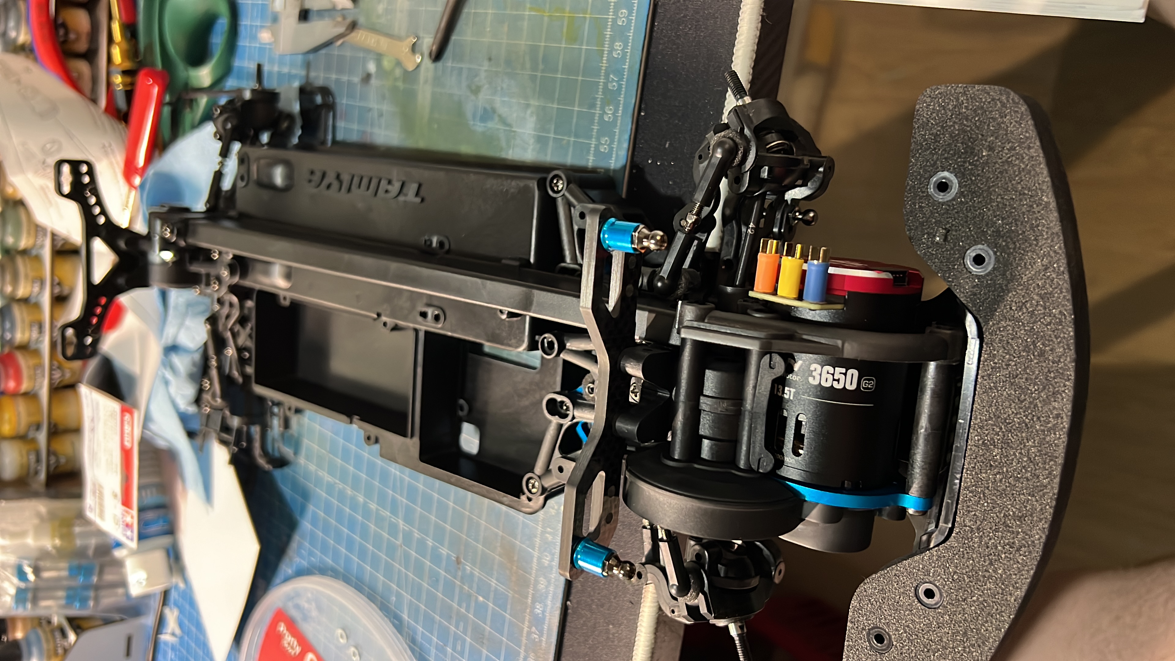

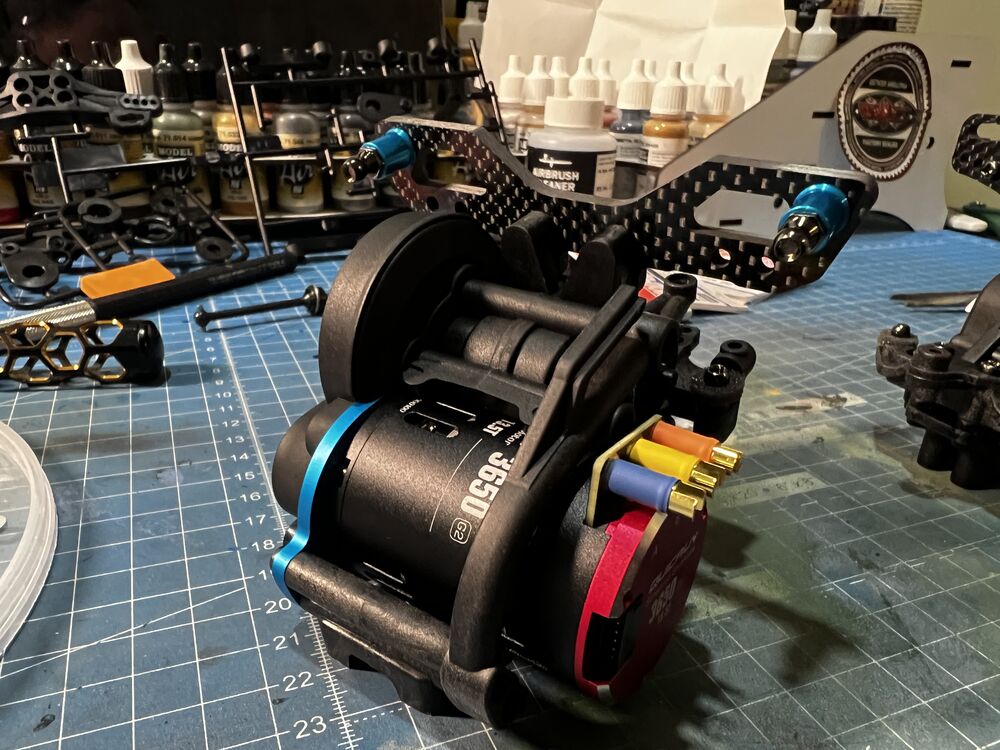

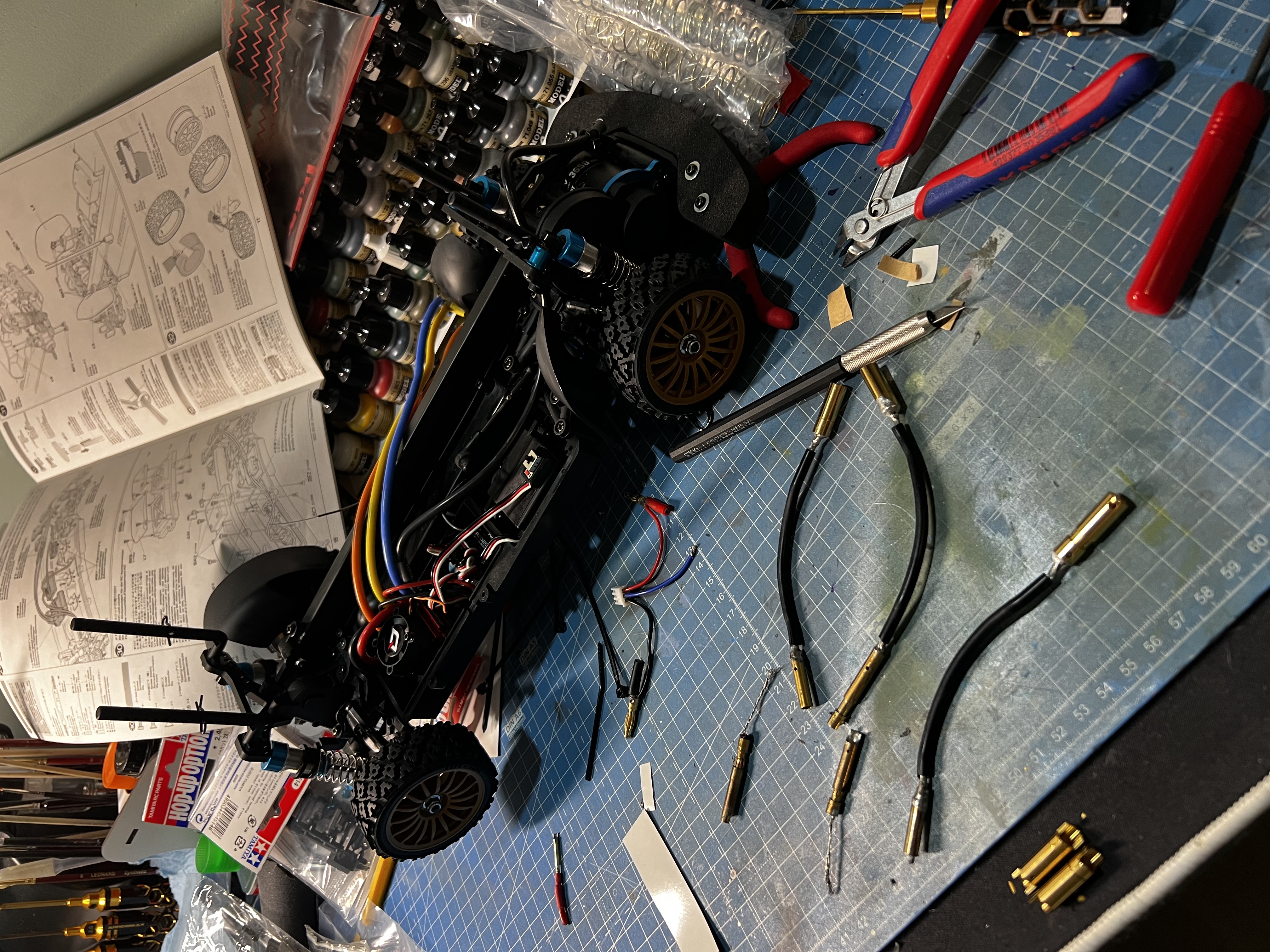

Sen verran kiimassa kasasin autoa, että kuvien otto jäi vähemmälle😁

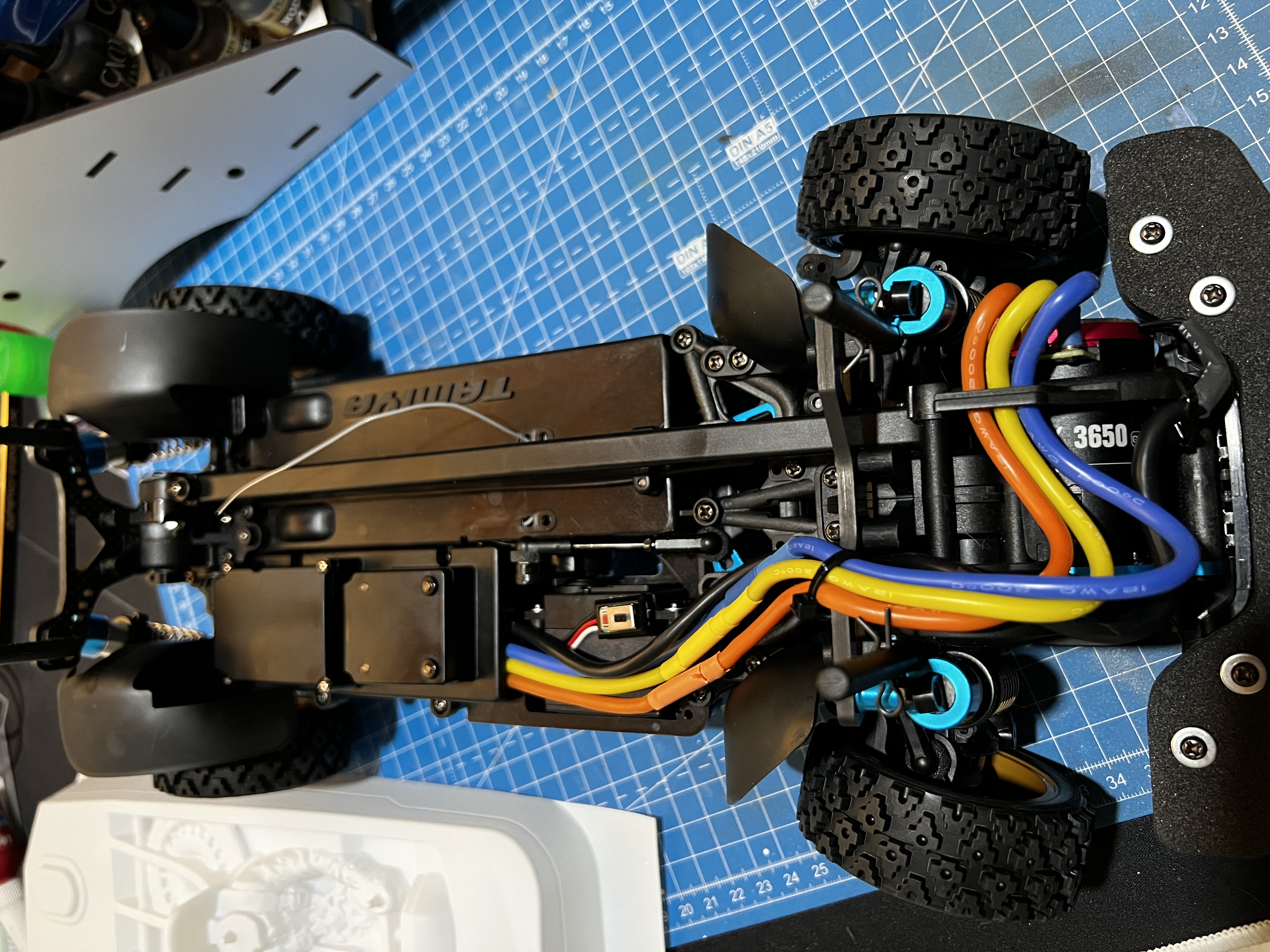

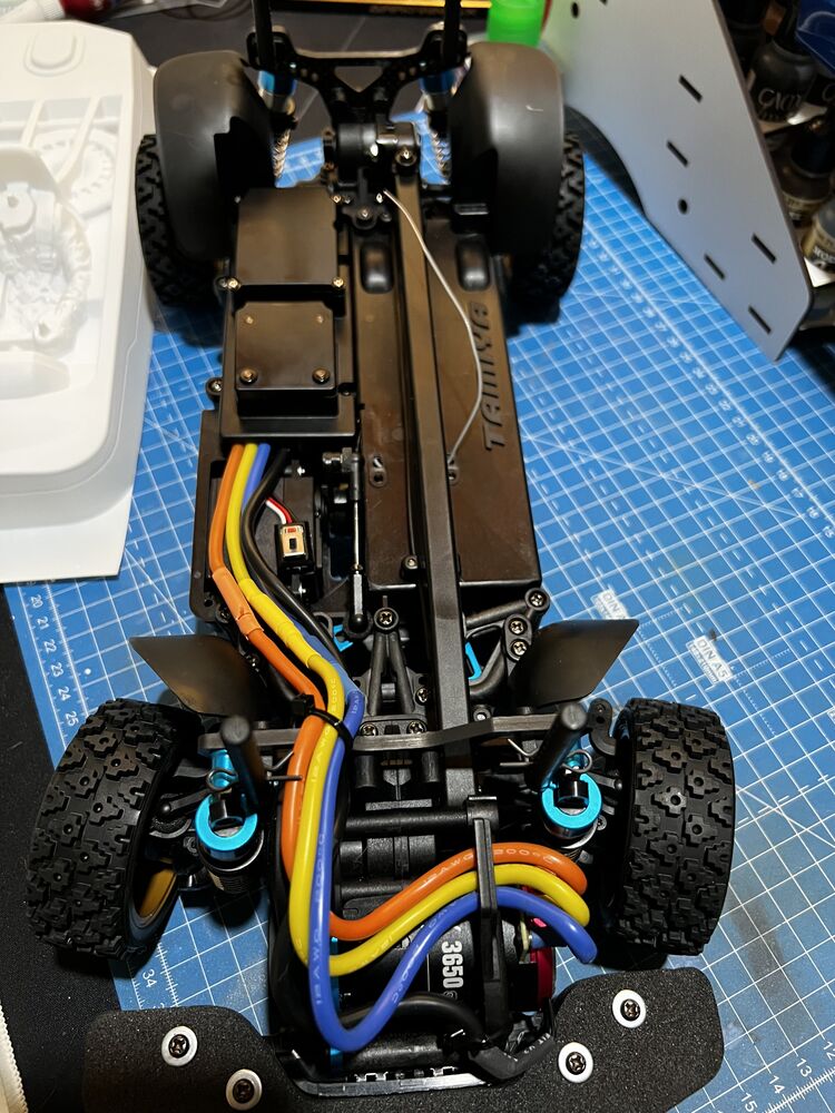

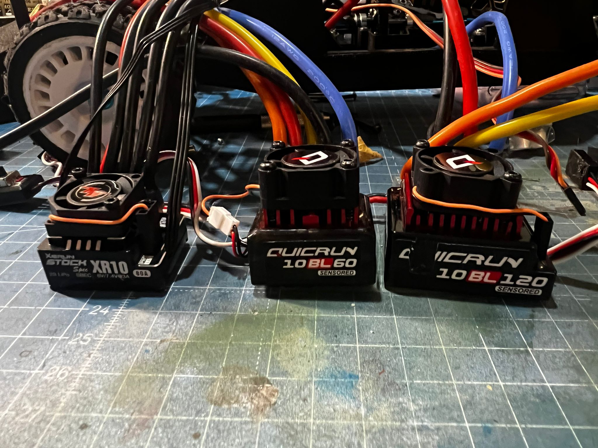

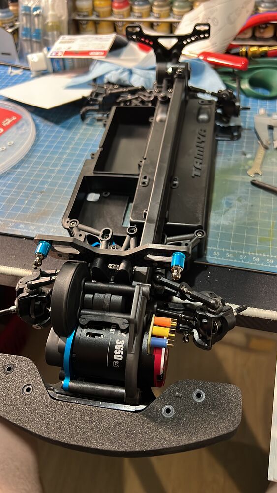

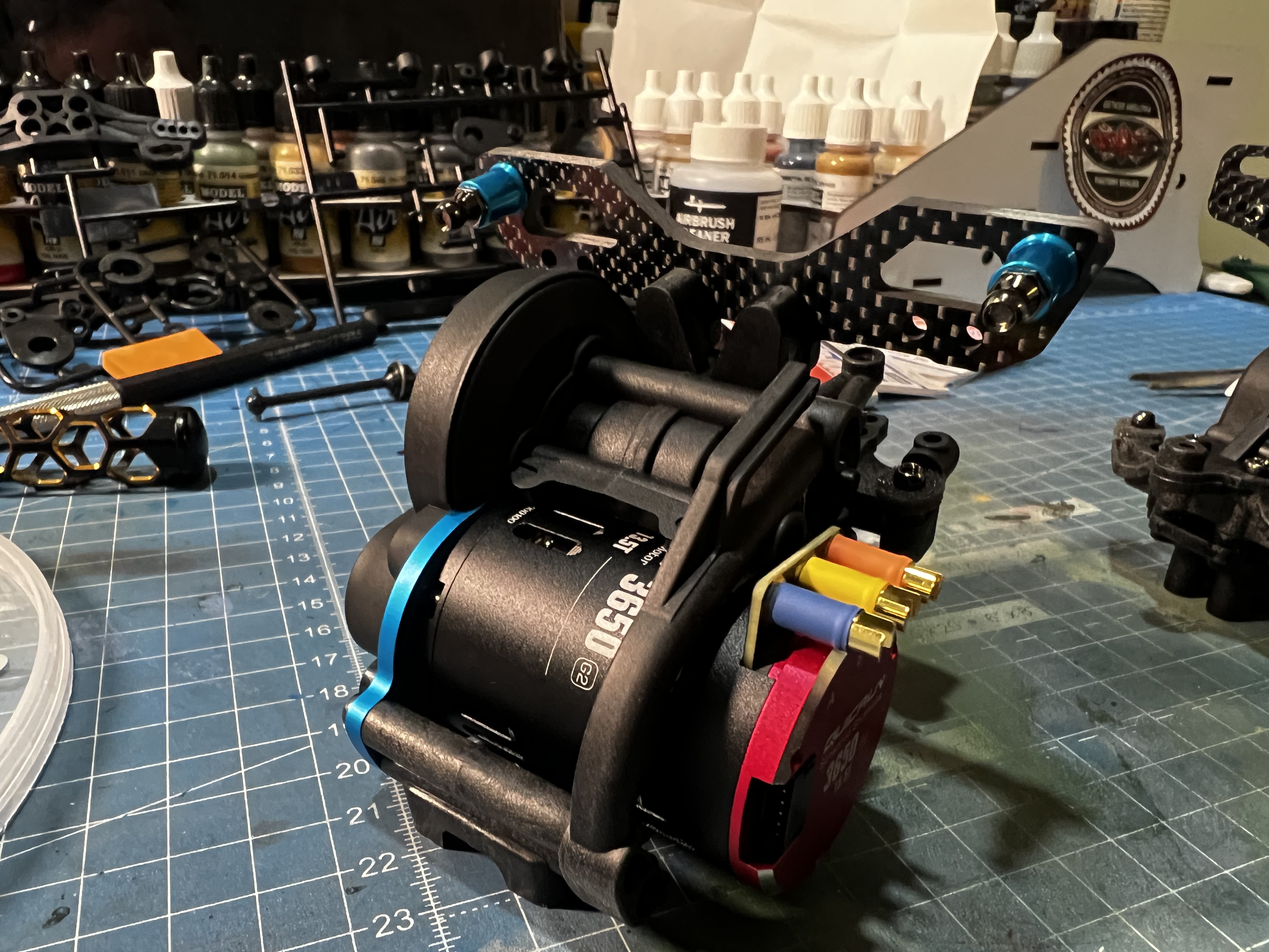

Mutta nyt olisi kasassa ja kaikki on ”paikoillaan” quickrun 120 nopari ei mahdu koteloon, mikäli flekti kiinni😕
Eli tarvitsee tilata fyysisesti pienempi nopari, kun ei se mahdu xv02, siinä on vielä vähemmän tilaa😅
Toki sillä ei nyt ole kiirettä, katsotaan kumpaa autoa tulen itse enemmän ajamaan. Mikäli tämä menee pojan autoksi, niin sitten tänne mahtuu hyvin HW 10bl60

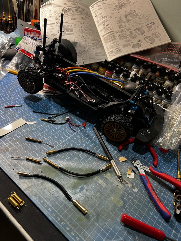

Rakentelu oli kaiken kaikkiaan taas mukavaa, ja ainostaan päänvaivaa aiheutti noiden sähköjen paikoilleen saaminen, ei se siihen jäänyt, että eivät mahtuneet koteloon, sensorijohdosta lähtien kaikki johdot oli lyhyet🥹
Perus agw12 kyllä löytyi mutta 30cm sensori johtoa ei, no onneksi tämän myyjällä oli muutama varalta muiden tamiyan etumoottoriautojen kokemuksesta ja sain kaikki paikoilleen. Ulos ei ajamaan päässyt, kun en ekaa reissua halua kurassa ajaa.

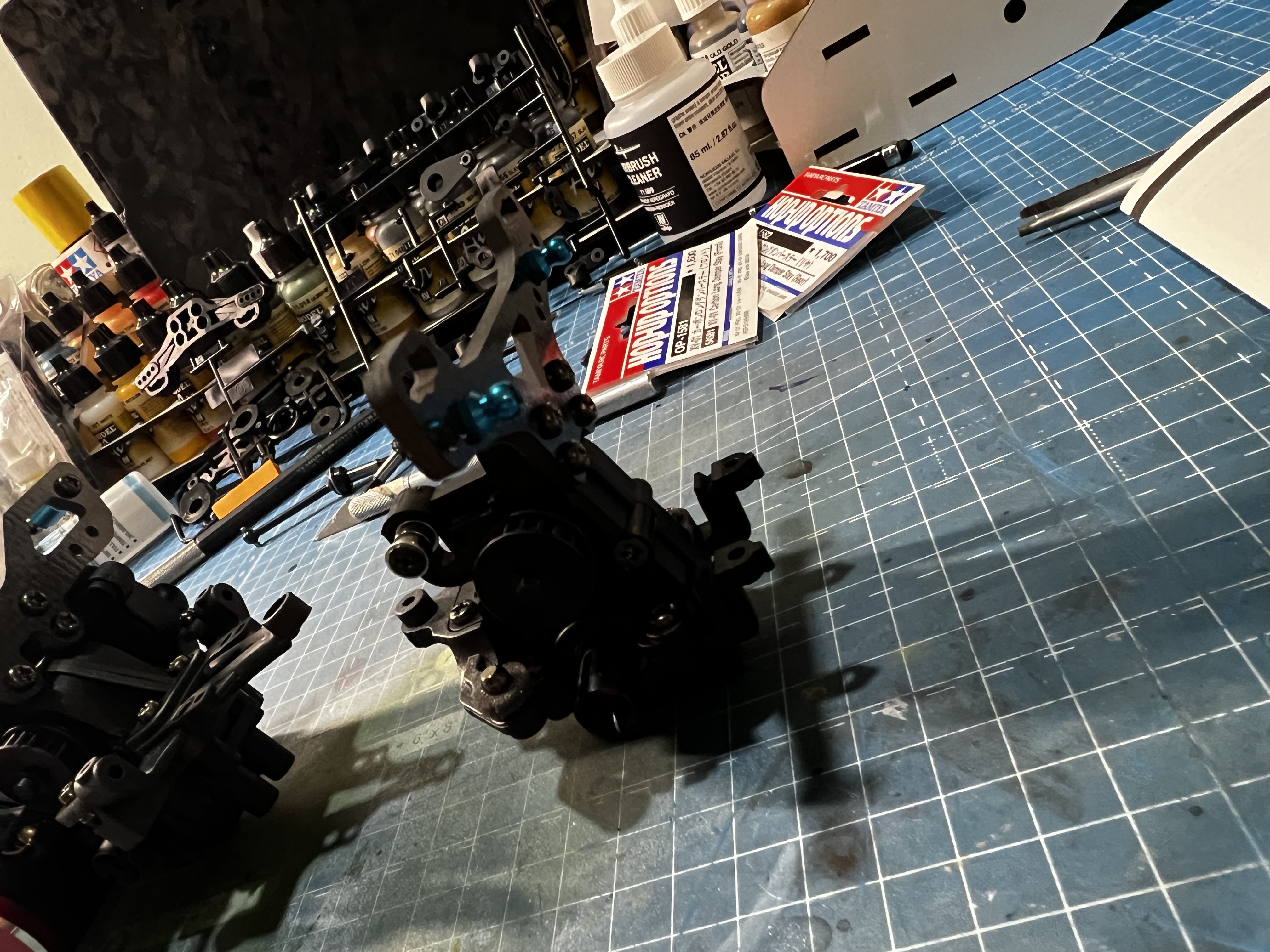

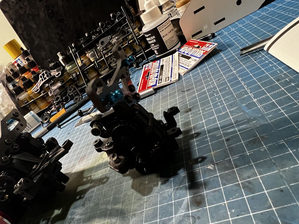

Sovittelua
Sovittelua
Mutta kyllä kultaiset on komeat
Ei huono
Ei huono

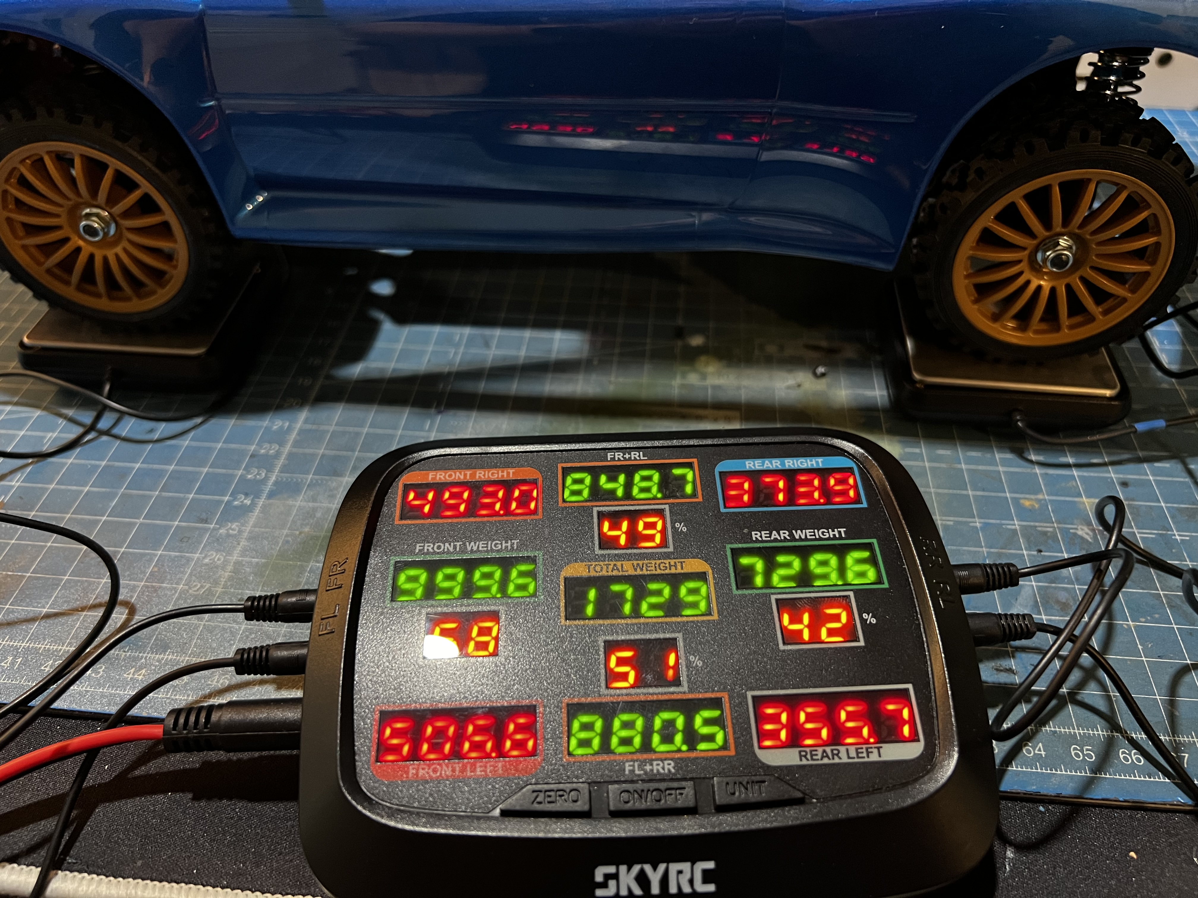

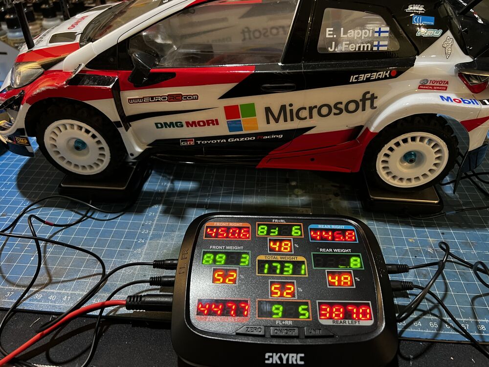

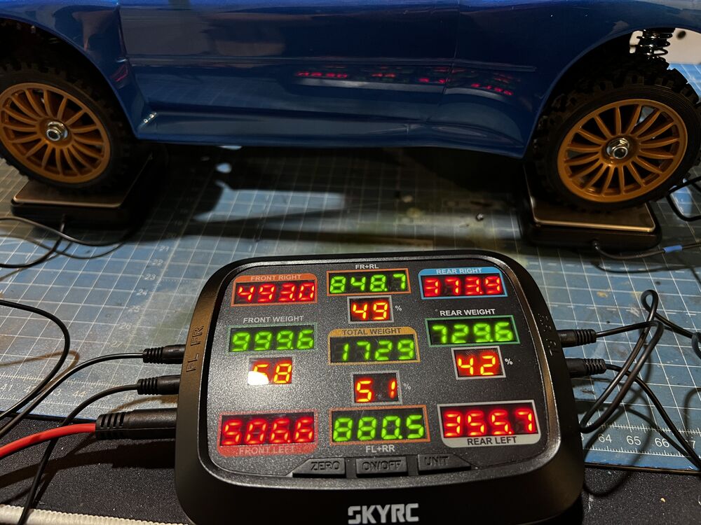

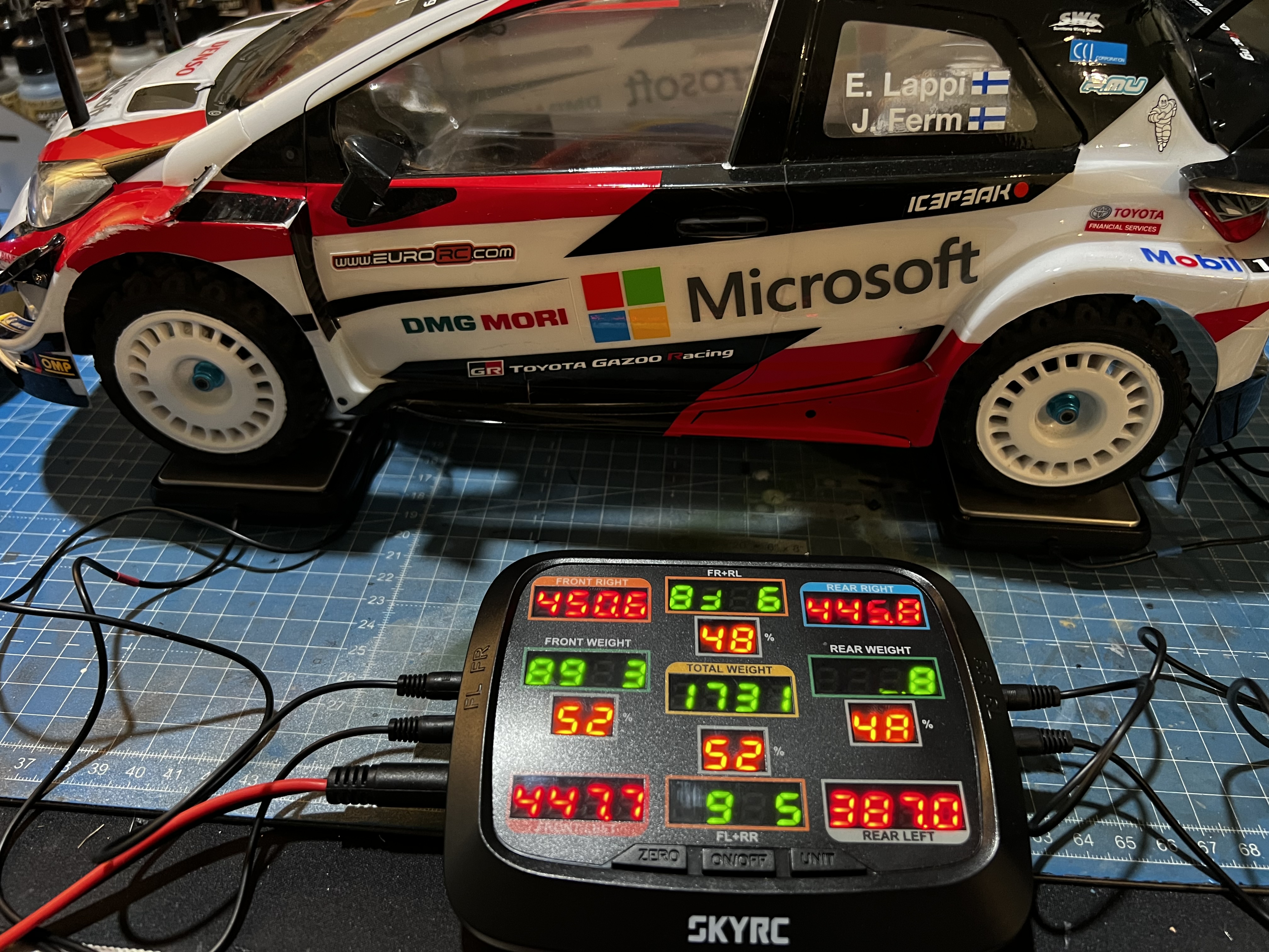

Tuossa vielä pöydän siivottua laitoin autot vaa’alle
Onhan noissa selkeästi painojakauma erilainen🤔 saa nähdä miten ajettavuuden kanssa, kun ulos pääsen kokeilemaan🤓

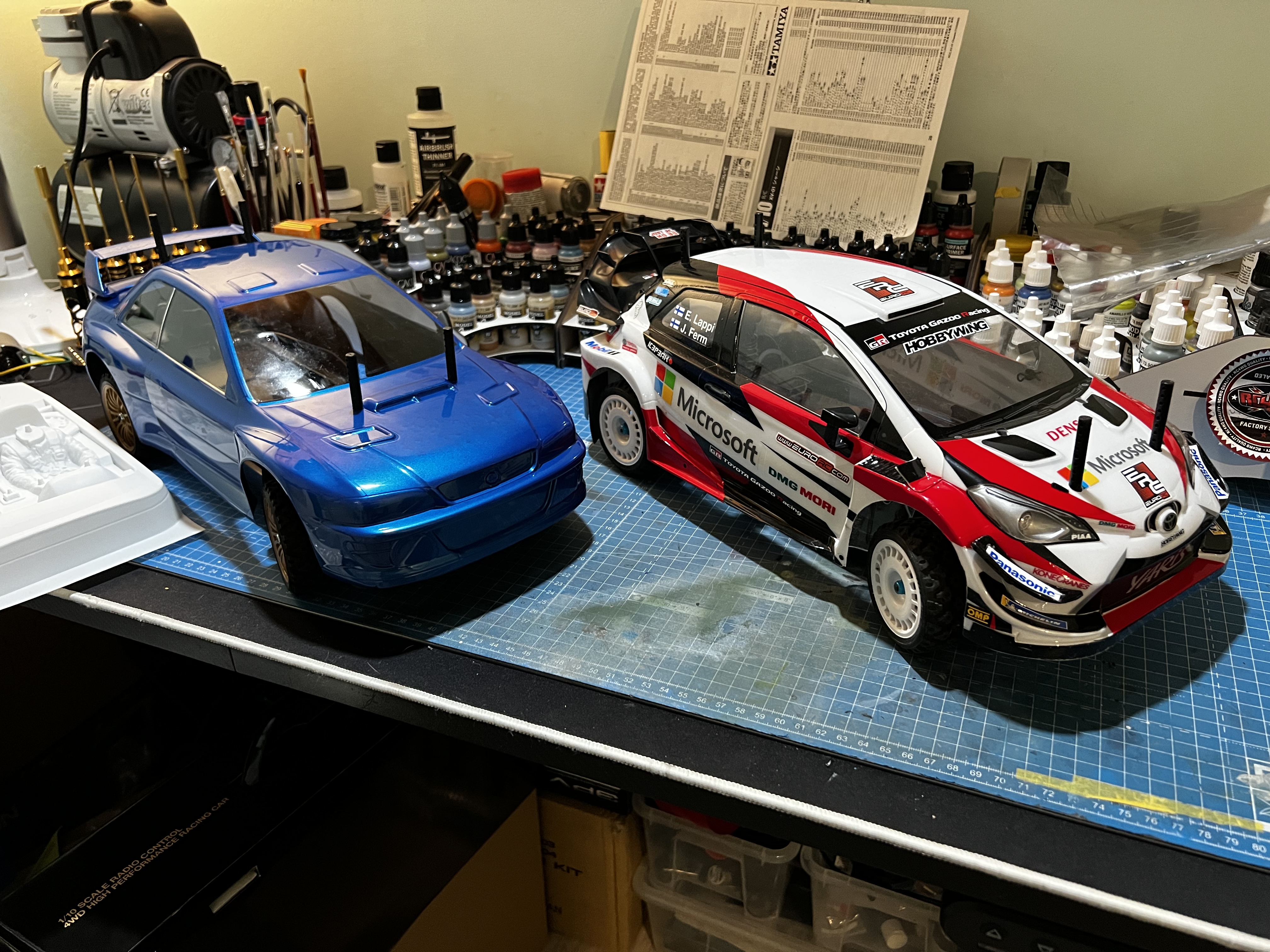

Xv01 kunnossa
Xv01 kunnossa
Xv02 ajokunnossa
Xv02 ajokunnossa

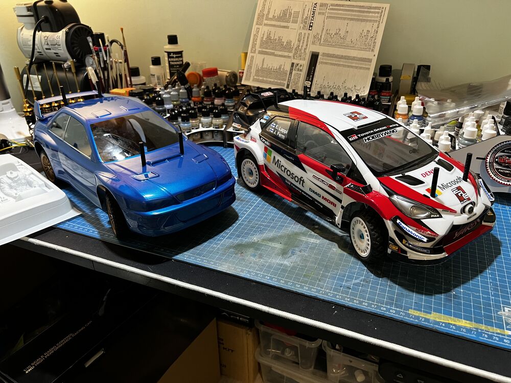

”Veljekset”
”Veljekset”

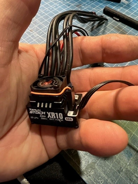

nyt ei ollut ongelmia noparin mahtumisen suhteen, kun tilasin uudet sähköt.
https://www.eurorc.fi/product/13362/hob ... ck-spec-v4
Tämä meni xv-02 kun siinä kään ollut liikoja tilaa ja 10BL60 noparin kanssa oli ahdasta saava vastari mahtumaan.
Quickrun 10bl60 tuli tähän autoona tuo uusi menee xv-02
Tämä mahtuu mihin vaan, tai aiankin melkein mihin vaan

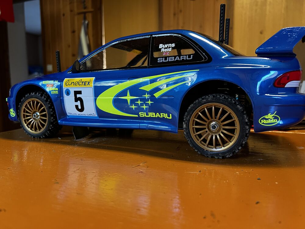

Parit kuvat ennen päivän ralleja.
Jotain siinä lakassa oli pielessä. Eilen pesin osat, että tarrat pysyy, niin veti fairy vedellä lisää ruttuun pintaa

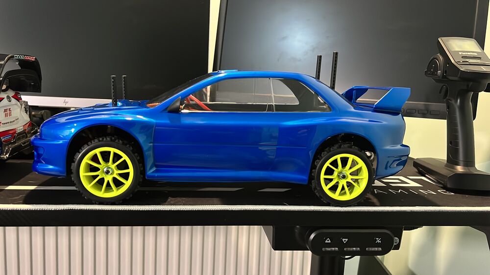

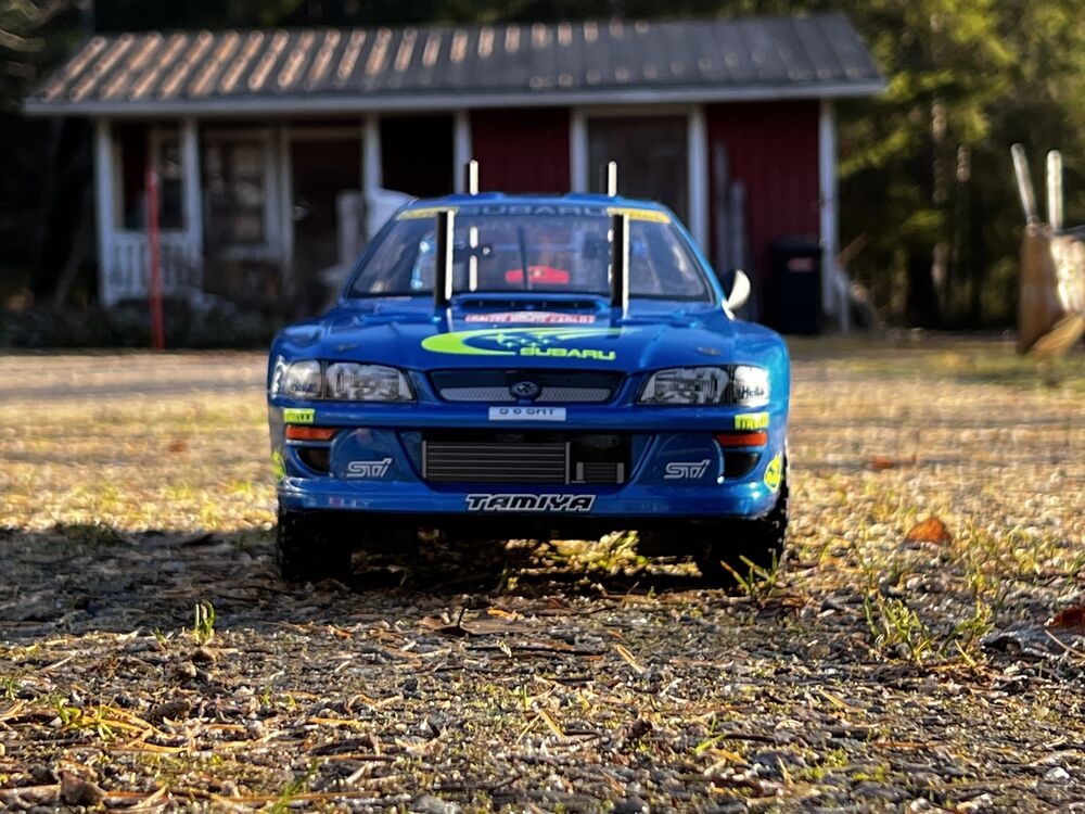

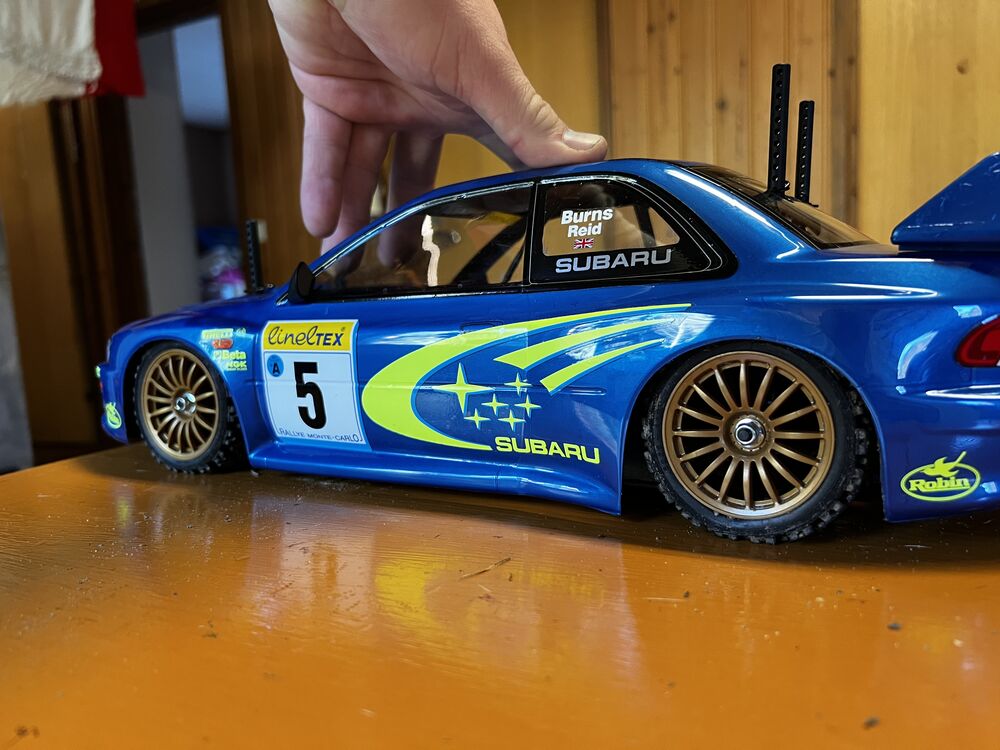

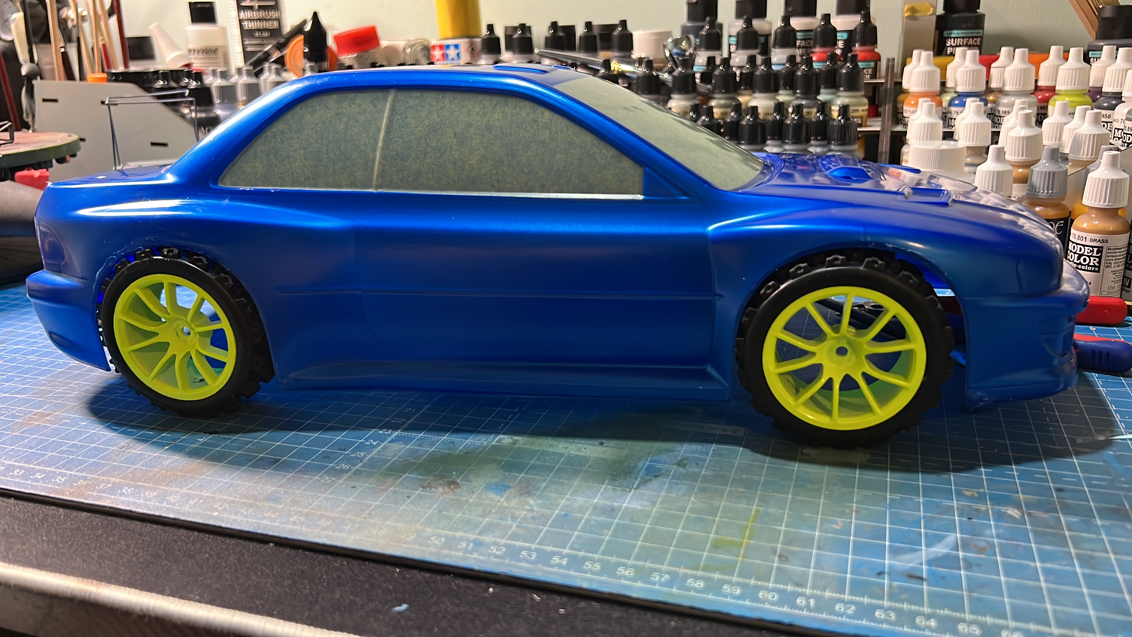

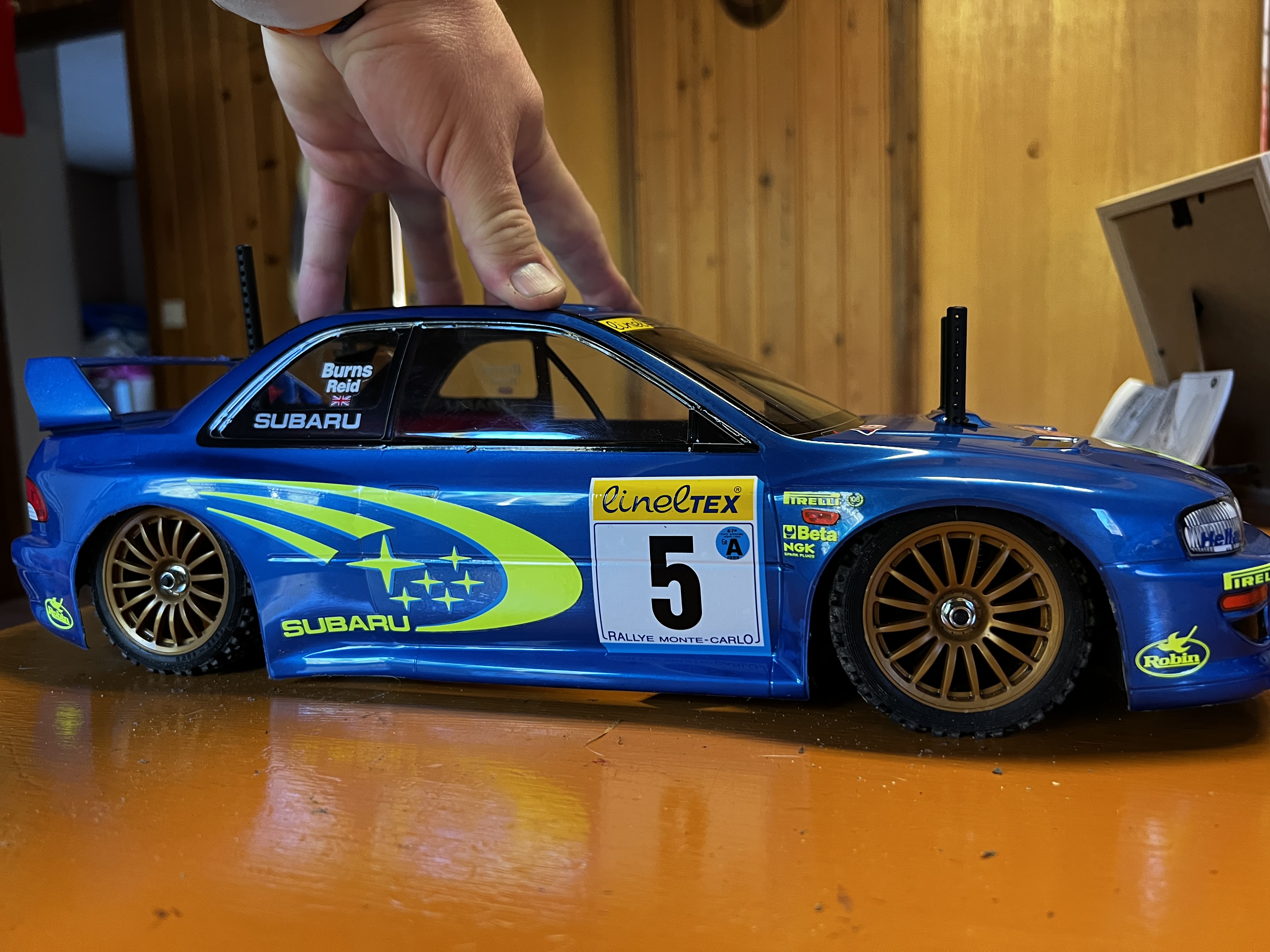

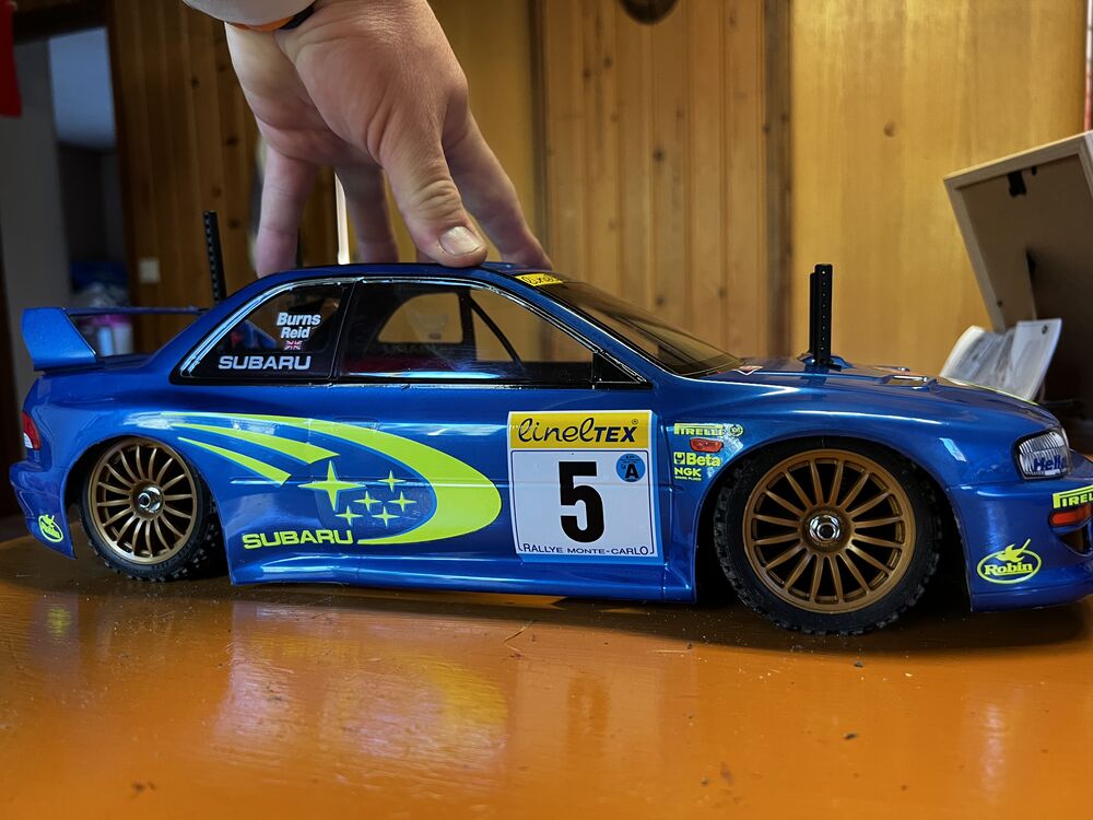

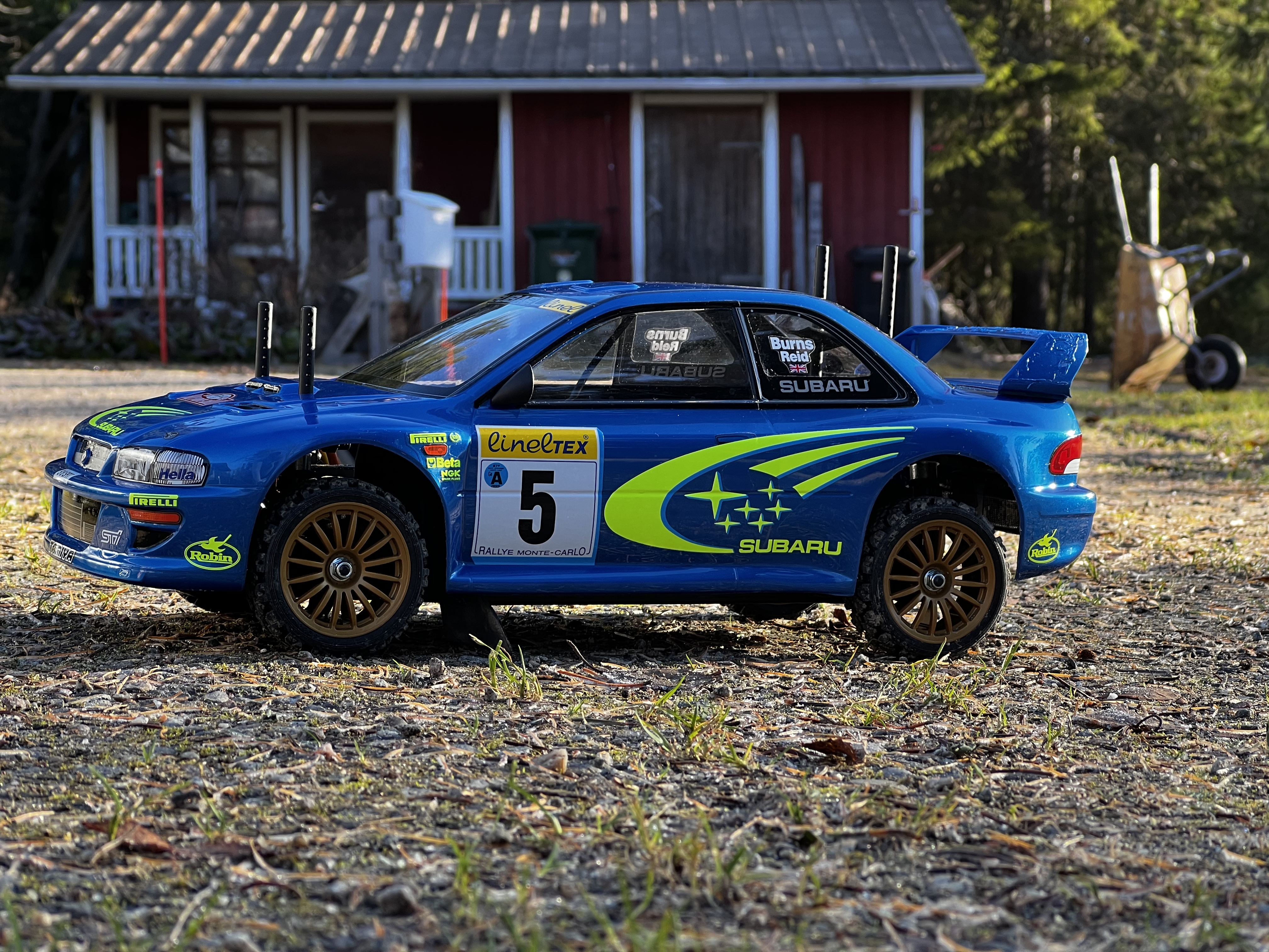

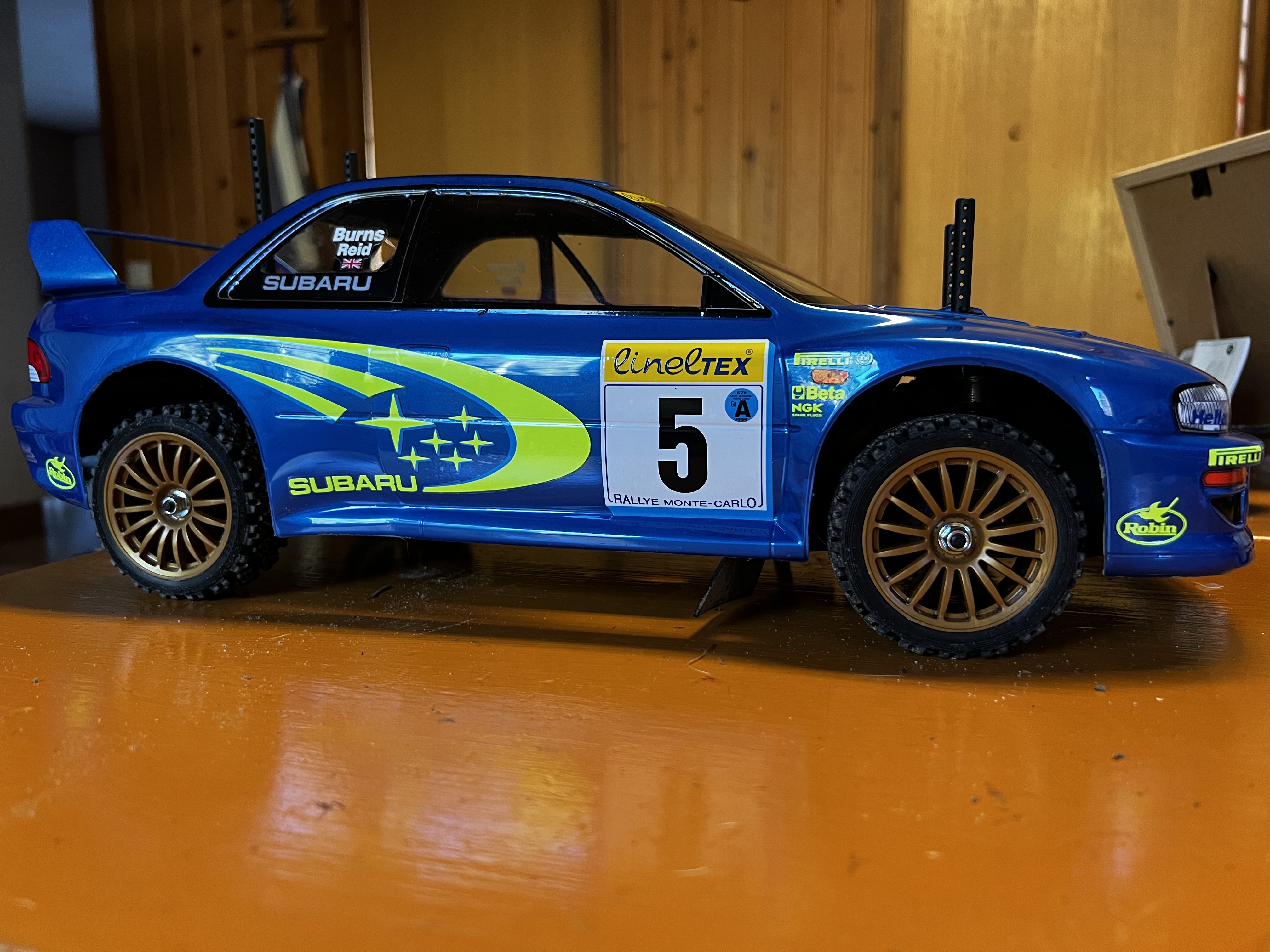

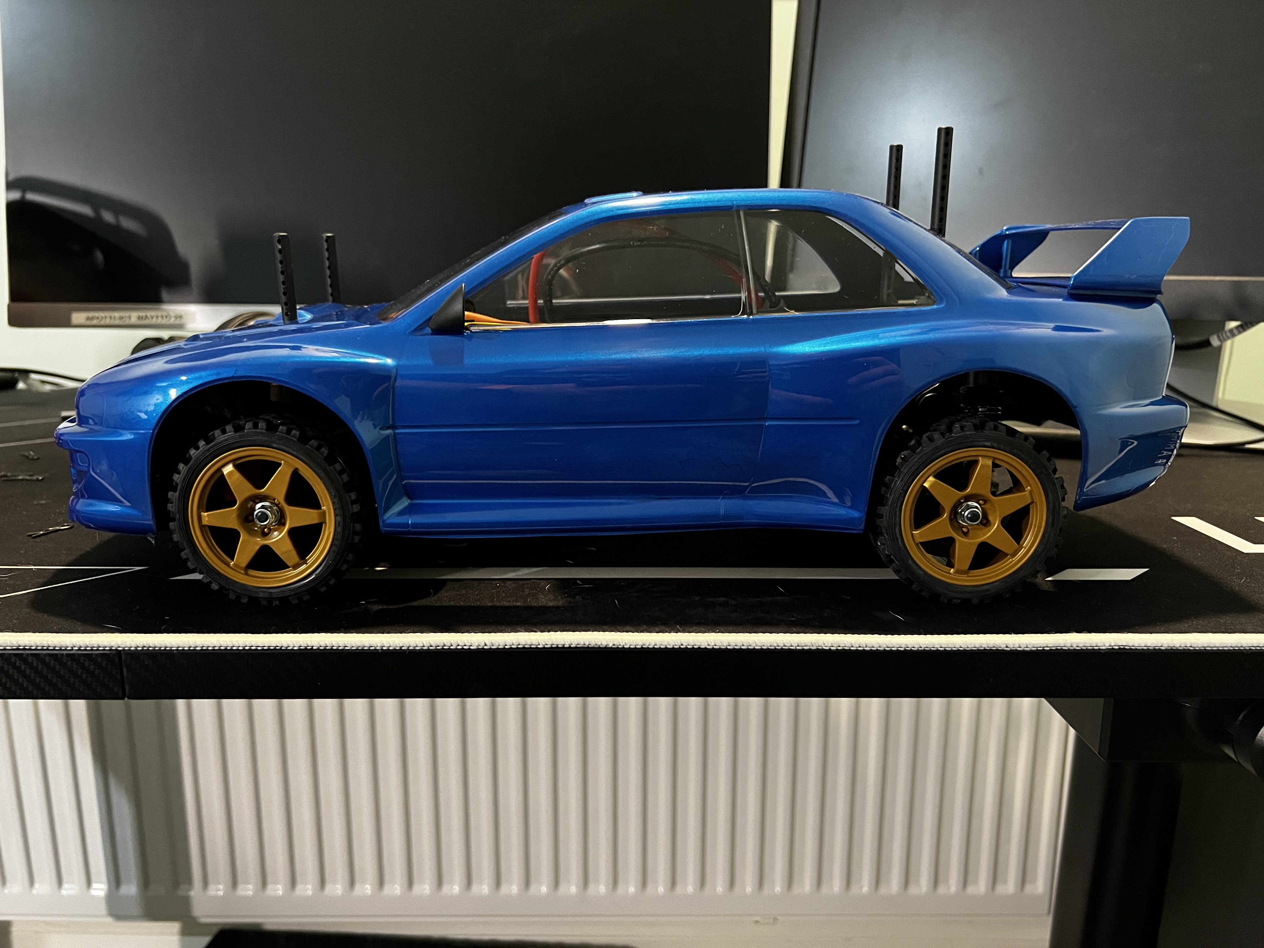

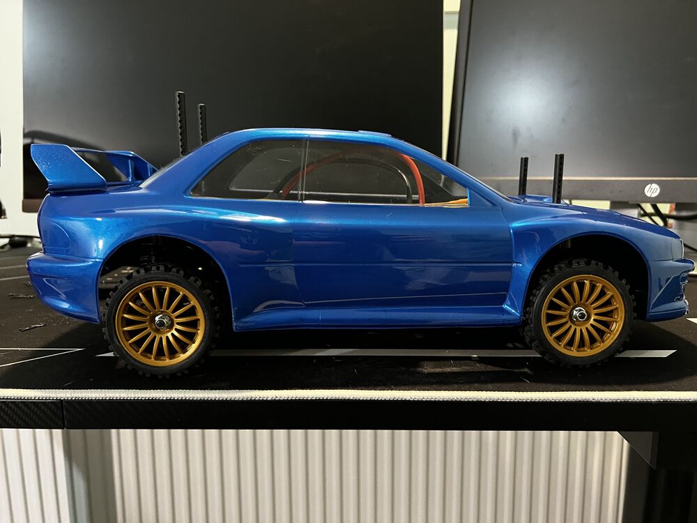

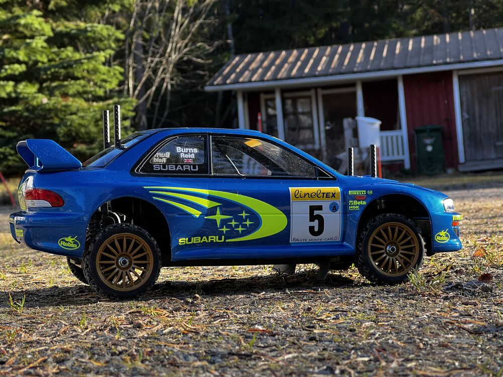

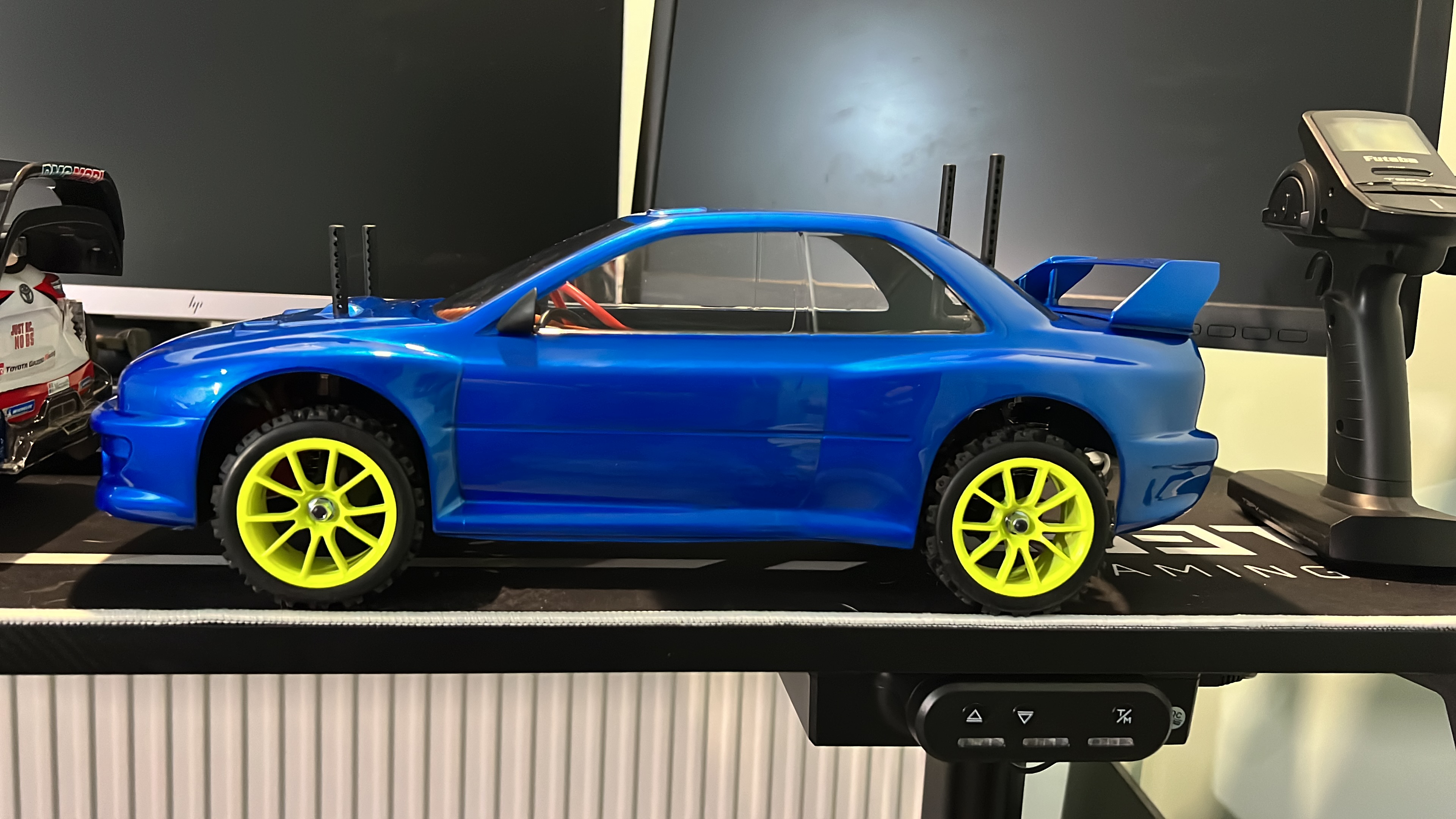

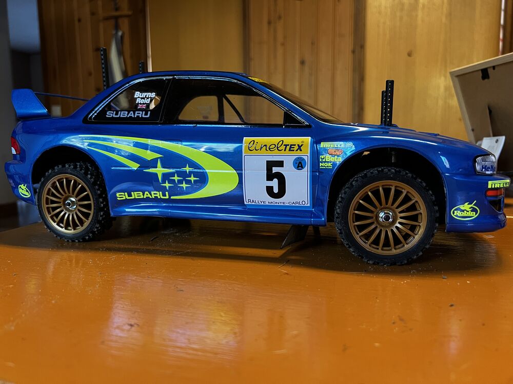

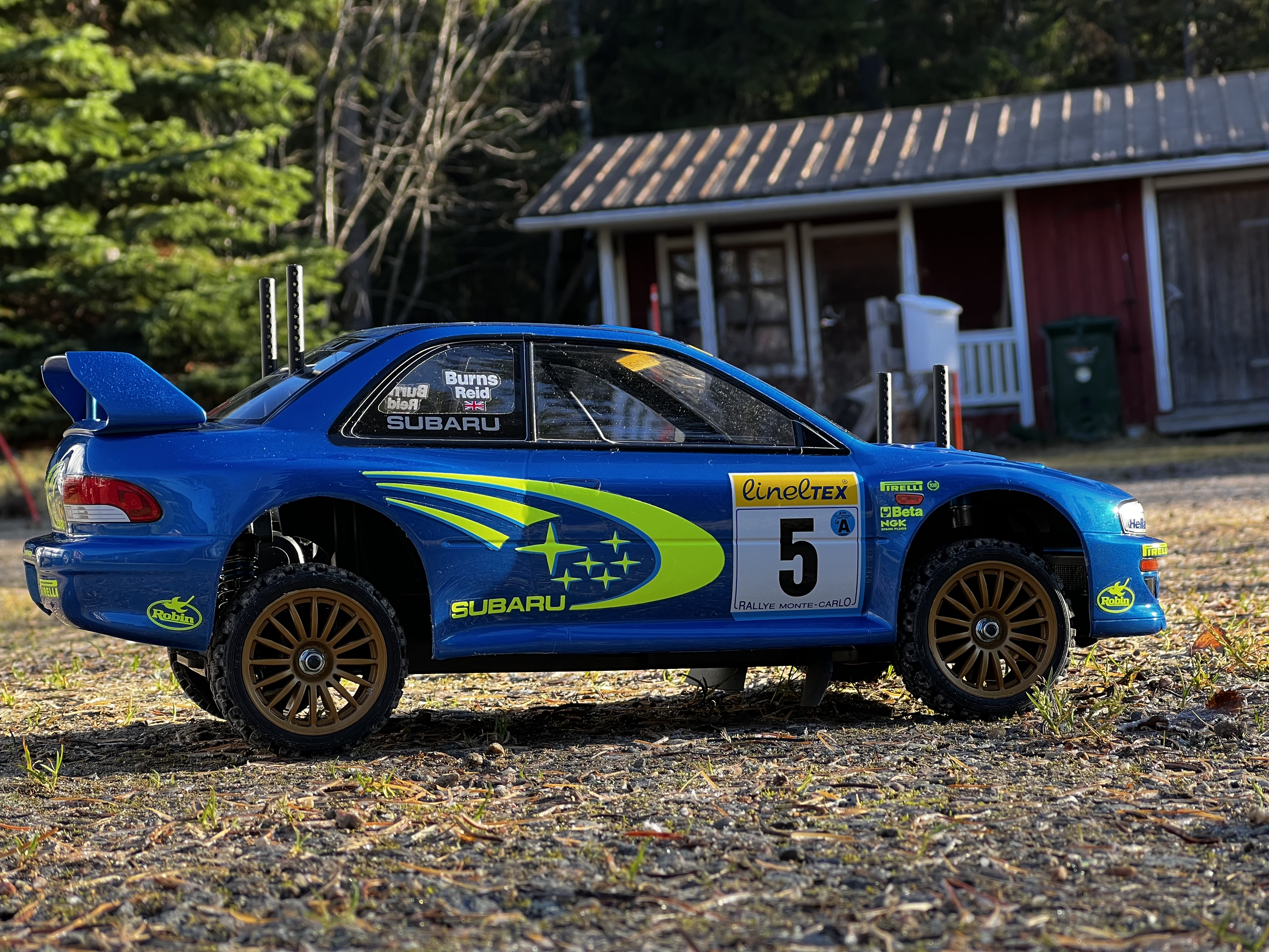

Nyt on herkullisen näköinen Subaru!!! Noi on ikäviä kun maalaus jälkikäteen kertoo menneensä vihkoon. Paljon kovaa ajoa, niin elämä peittää nuo jäljet alleen 😁

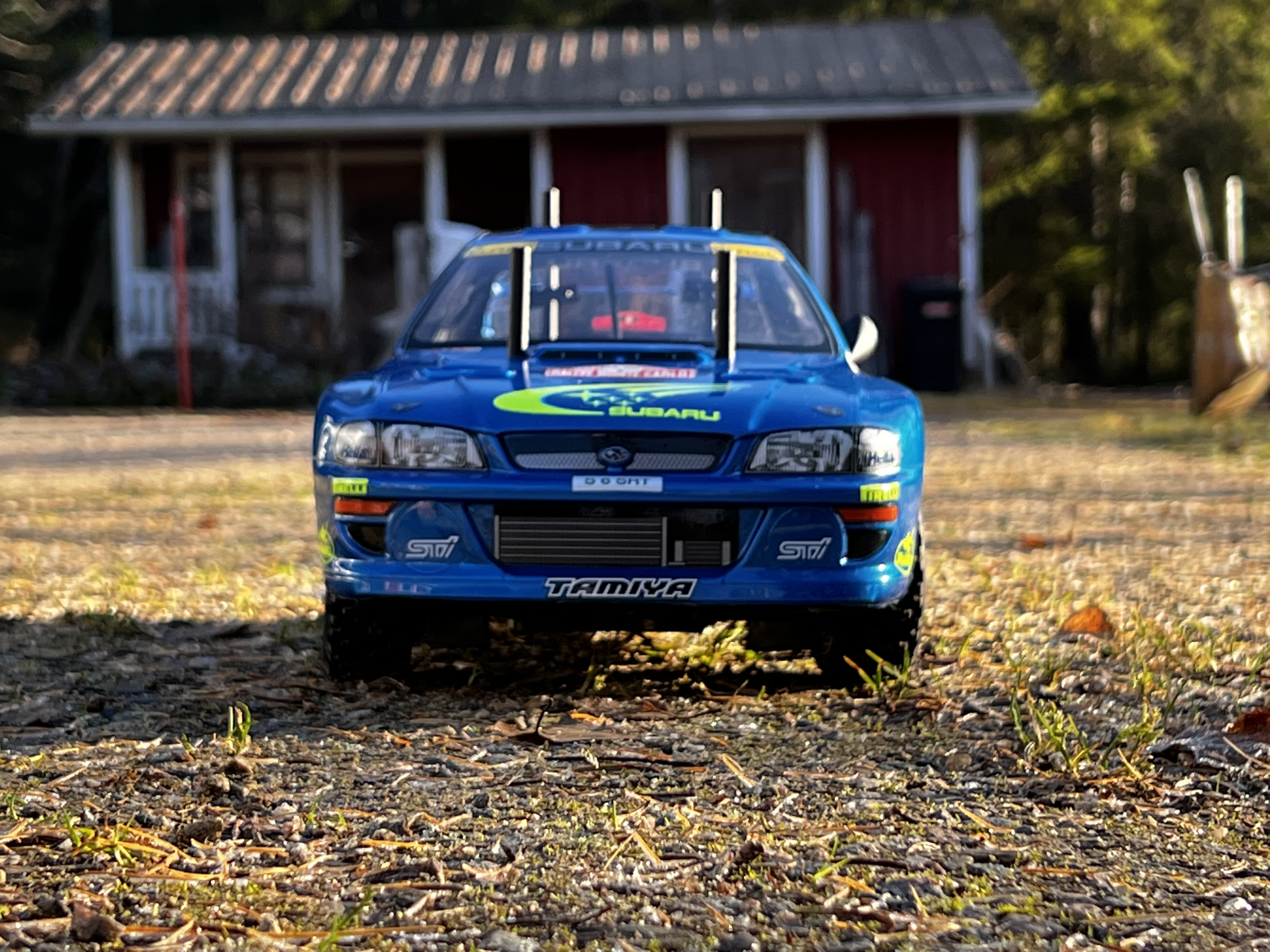

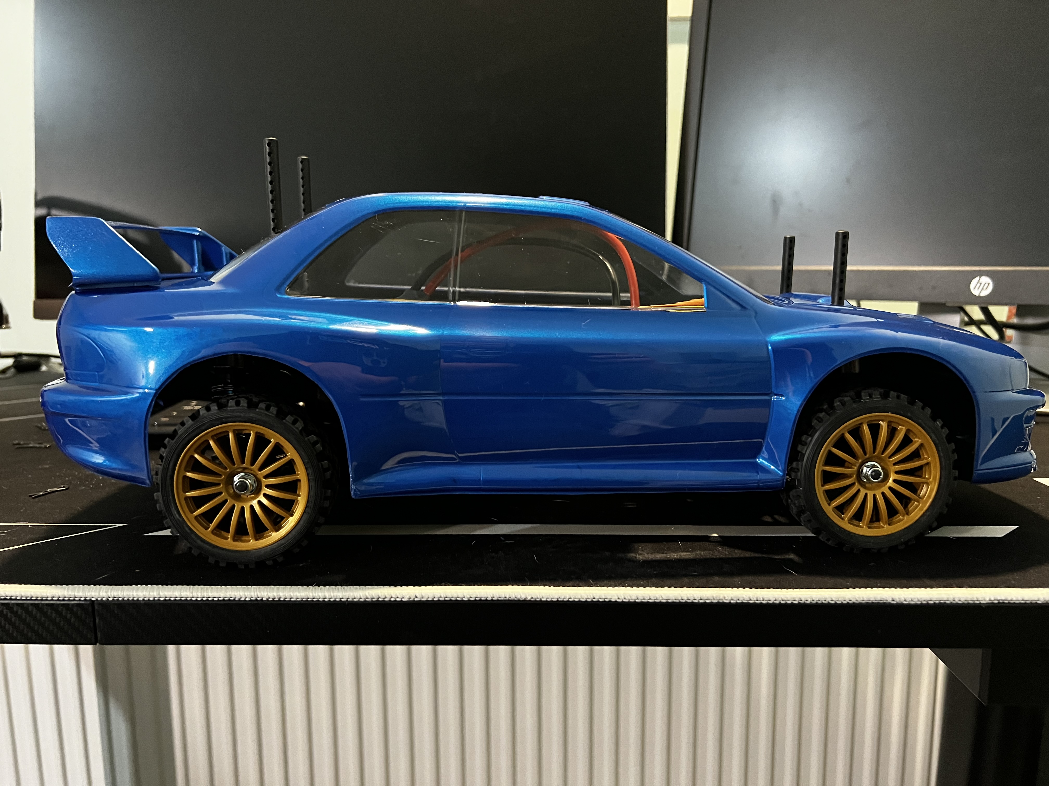

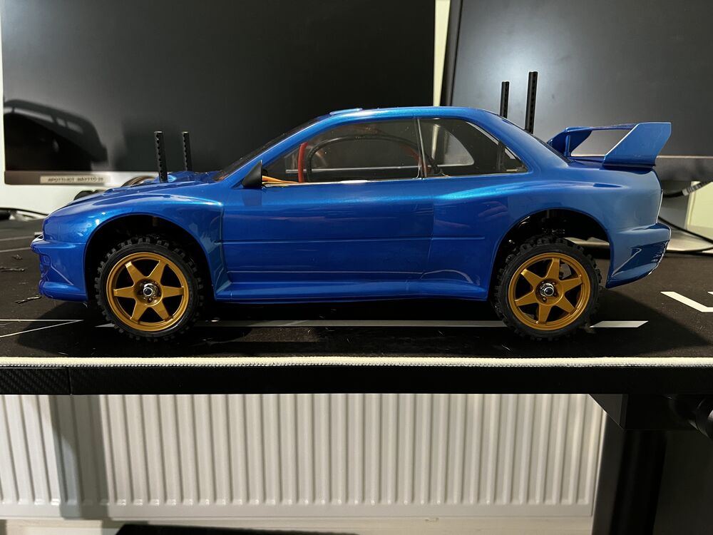

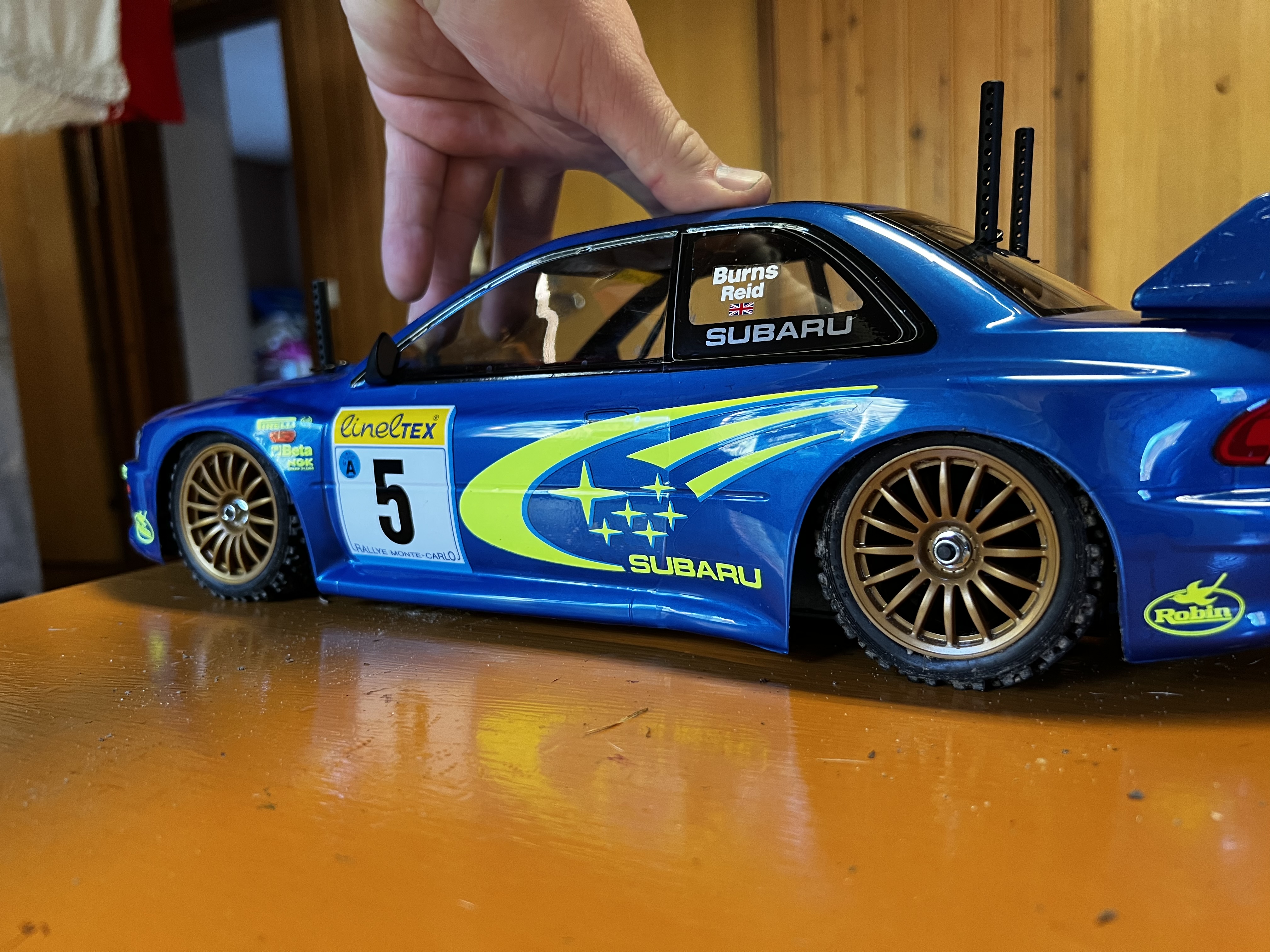

Osaatko sanoa miksi omaan silmään tuo kori näyttää olevan poikkeuksellisen korkealla, jopa ralliautoksi?
teppisch kirjoitti: Pe 21.10.2022 12:46 Nyt on herkullisen näköinen Subaru!!! Noi on ikäviä kun maalaus jälkikäteen kertoo menneensä vihkoon. Paljon kovaa ajoa, niin elämä peittää nuo jäljet alleen 😁
Tai maavaraa on liikaa / pitäs olla vähempi joustoa ylöspäin?
Vai onko renkaan halkaisija osa syy?
Tota vois ehkä sekä madaltaa, iskareita lyhentäen tms, ja tiputtaa korin niin alas kuin runko sallii.

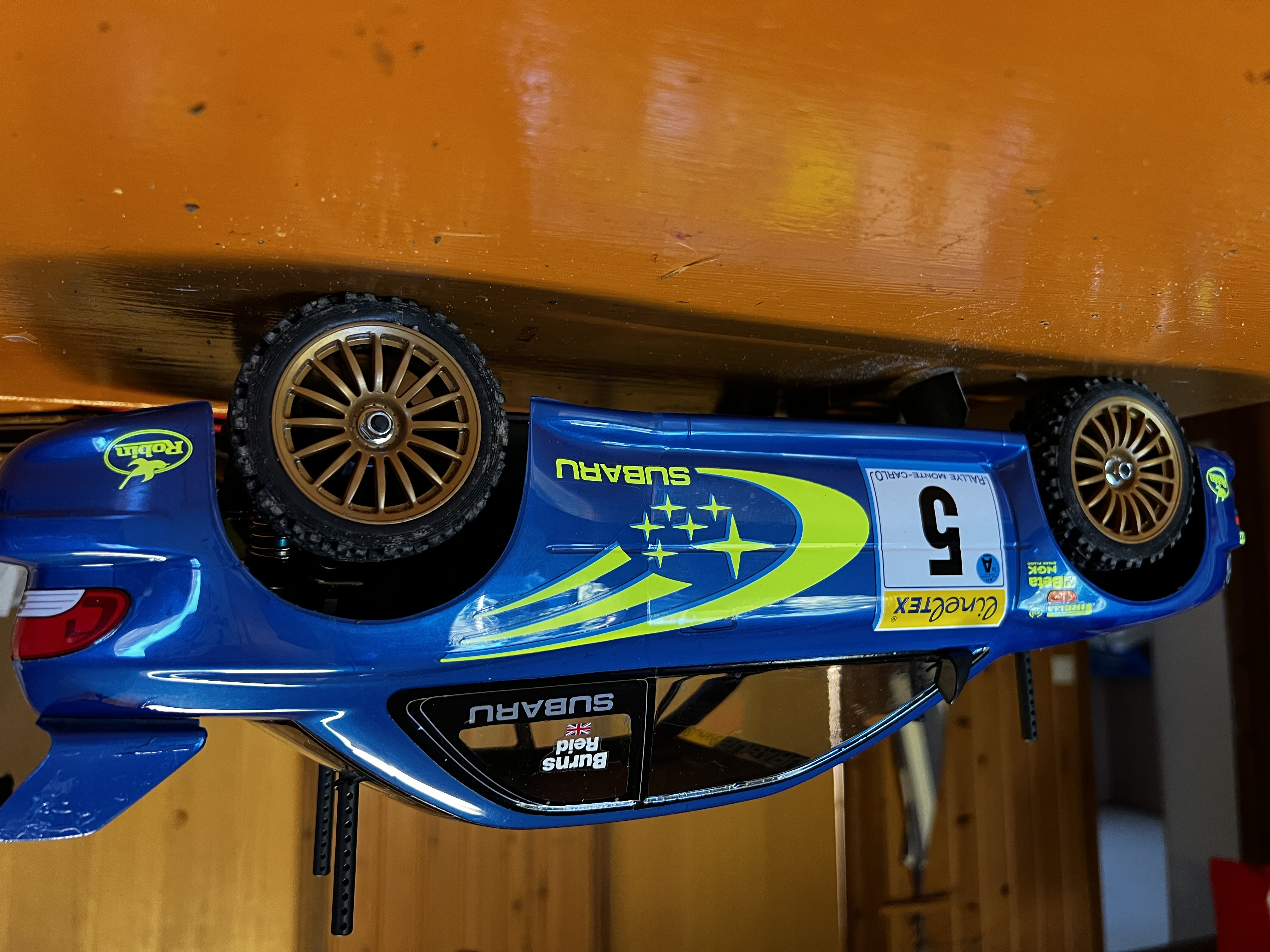

Kuva aika jännästi näyttää tosiaa korkealta. Mutta näissä xv0 alustoissa on reilu 2cm maavara. Alla pari kuvaa ja lisäksi alusta pöytää vasten painettuna.
Kyllä ralliautoissa voi joskus oikenissakin olla aika reilusti ilmaa renkaan ja lokarin välissä. Riippuu mitä rallia ajetaan☺️
Minun autot on laitettu corsica setuppiin, paljon hyppyjä ja epätasaisia soraerikoiskokeita😆
lanssi
Viestit: 323
Paikkakunta: Jyväskylä
Viesti Kirjoittaja lanssi »
Ihan samalta näyttää ku mun Lanssia. Tosin tossa pöydällä näyttää että kori olis paremmalla korkeudella, hämää jotenkin tuo ulkokuva vissiin.
Pertsax kirjoitti: Pe 21.10.2022 13:25 Kuva aika jännästi näyttää tosiaa korkealta. Mutta näissä xv0 alustoissa on reilu 2cm maavara. Alla pari kuvaa ja lisäksi alusta pöytää vasten painettuna.
Omassa long damper-XV-01:ssäni on suunnilleen 25mm maavaraa täydellä ulosjoustolla, mutta ajokorkeudessa noin sentti vähemmän. Tuo Subaru näyttää ulkokuvissa vähän siltä, kuin siinä olisi liian jäykät jouset (tai liikaa esijännitystä), jolloin jousitus ei painu omasta painostaan kasaan juuri yhtään. Pöydällä otetuissa kuvissa taas näyttäisi olevan paljon matalempi ajokorkeus.
Pakko myös tarttua tuohon Korsika-kommenttiin, taidat ajatella jotain ihan muuta rallia, Korsikalla näyttää tältä :)
