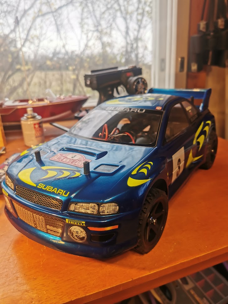

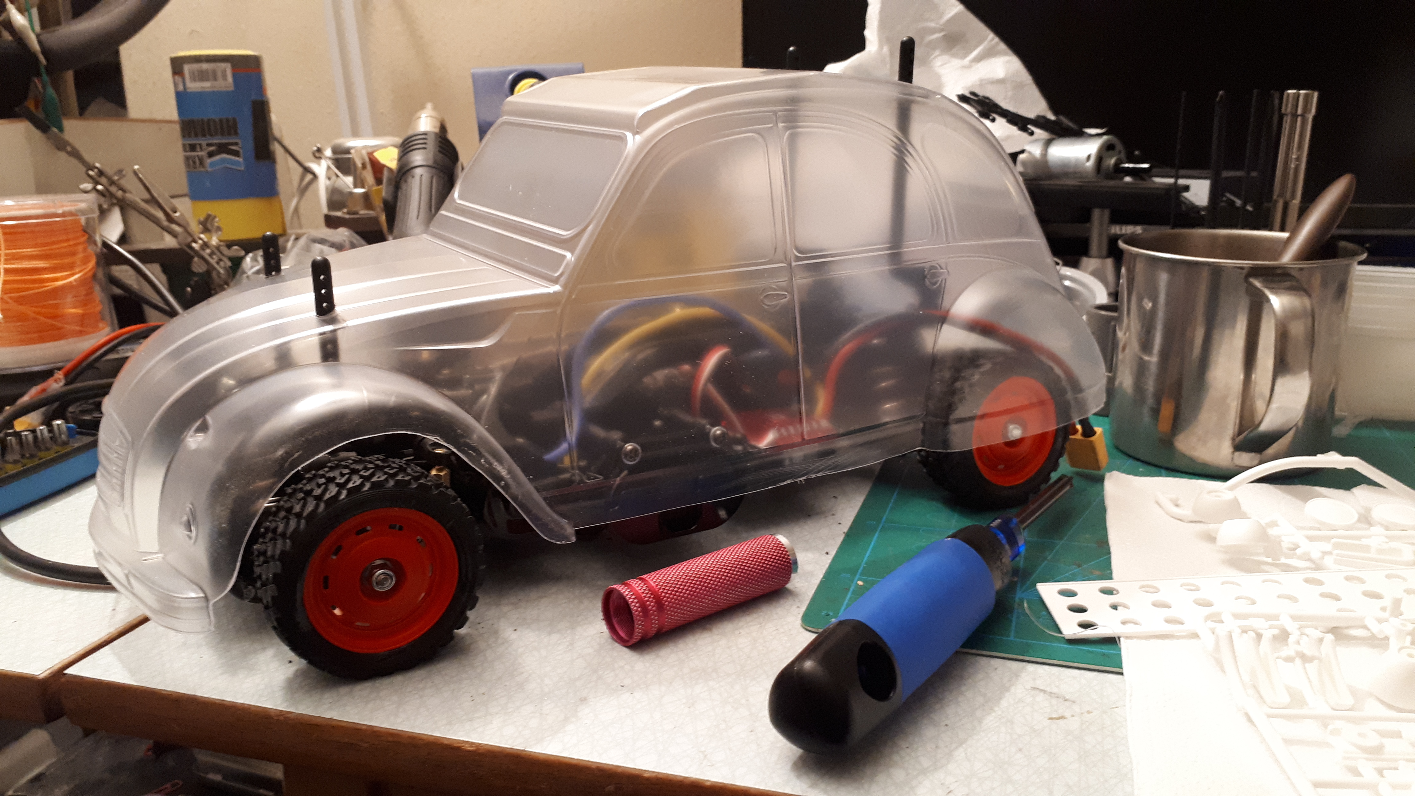

Alustana Kyoshon Fazer, hyllystä Arrman Megaset sähköt ja joku JX servo, korina HPI. Renkaat, vanteet ja maali piti hommata erikseen, muut löytyikin omasta varastosta.
Tamiyan maali ei tälläkään kertaa pettänyt, todella olen tyytyväinen, viimeiseksi suhautin Mastonin mustalla pari kerrosta jottei mistään kuulla läpi.
Pieniä kauneusvirheitä tietty tuli mutta ensimmäiseen lexan koriin voi olla tyytyväinen. Tuo kori on kyllä todella ohut helmoista joten ei varmaan tee pahaa laittaa jo valmiiksi teippi kiertämään helmaa.

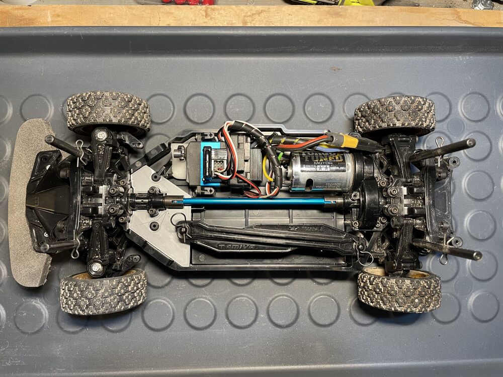

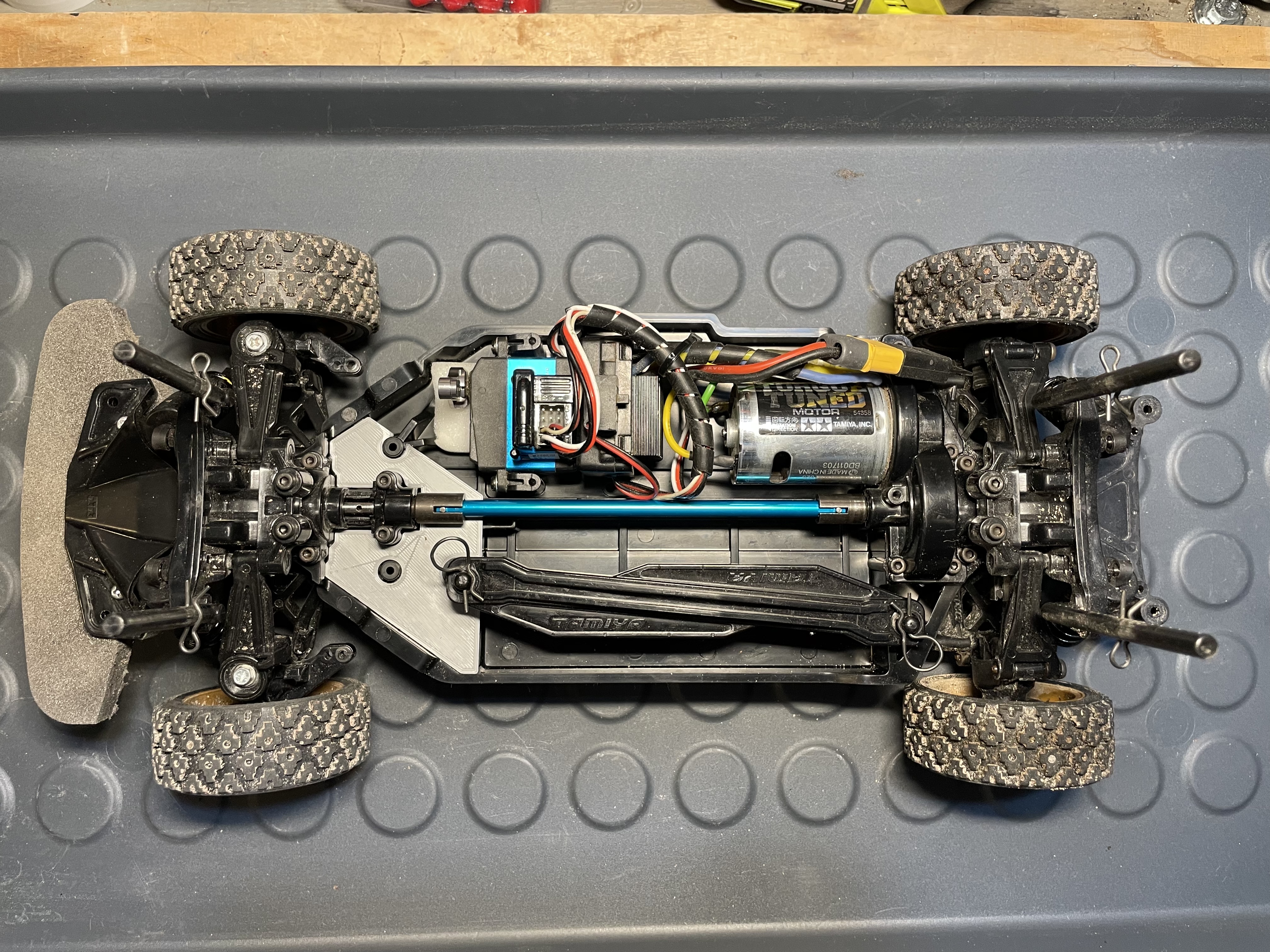

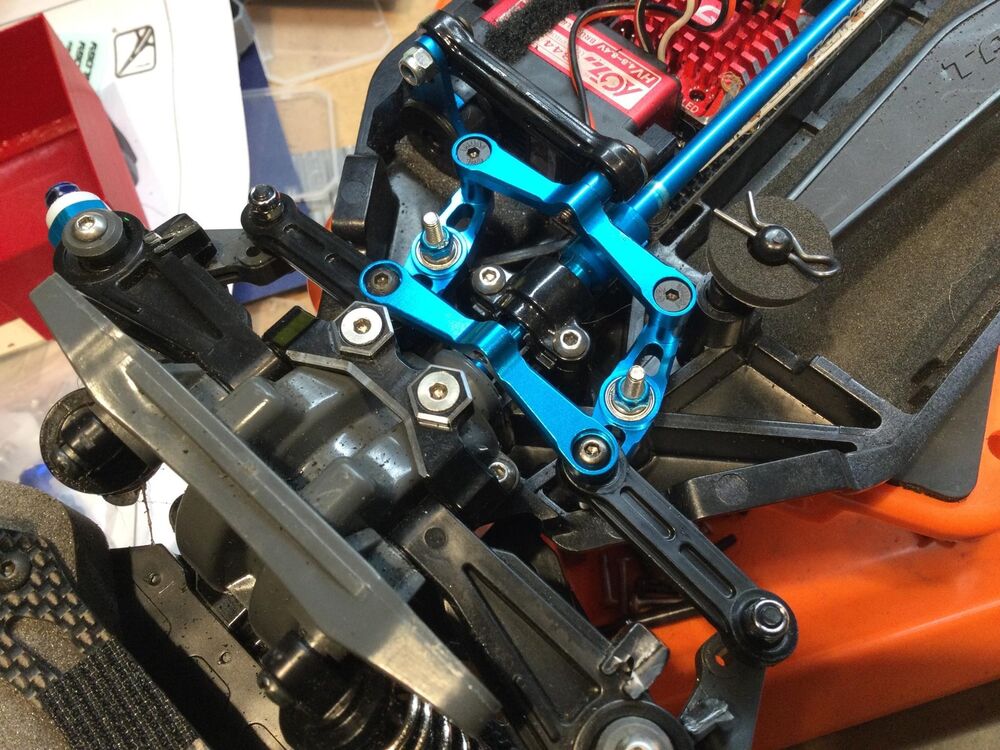

Toka oli kätevä kikka saada ohjaus napakammaksi, eli etupuolelle myös poikittaistuki (kuva)

Tinker King kirjoitti: To 27.10.2022 21:54 Toka oli kätevä kikka saada ohjaus napakammaksi, eli etupuolelle myös poikittaistuki (kuva)
Dual bridge "modi" on tosiaan ihan pirun hyvä jos on paljon klappia ohjauksessa, itse käytin ohennettua orkkis muoviosaa tuohon.

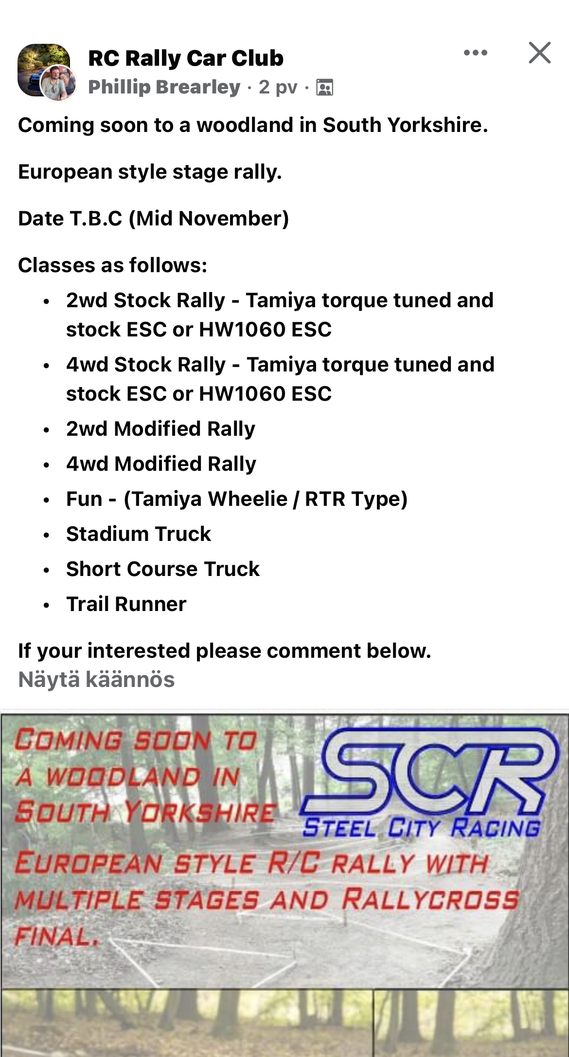

Tuosta tuli mieleen, että onko kukaan ikinä koittanu tehdä tuollaista EK-tyyppistä rallireittiä? Täällä Tampereella siitä on ollut puhetta, että joskus vois kokeilla, mutta aina sitten kuitenkin vaan ajettu rallikrossia.
edit: tuollaisesta menosta siis kyse:
Re: Ralliautosi
Verskis kirjoitti: Pe 28.10.2022 13:52
JaakkoM kirjoitti: Pe 28.10.2022 12:18 Ei varmaan aivan näin laajalla suomessa ralli harrastajia että tällästä ”kisaa” sais pystyyn
Ei huono idea, itseäni tuo juokseminen ei kyllä innosta...

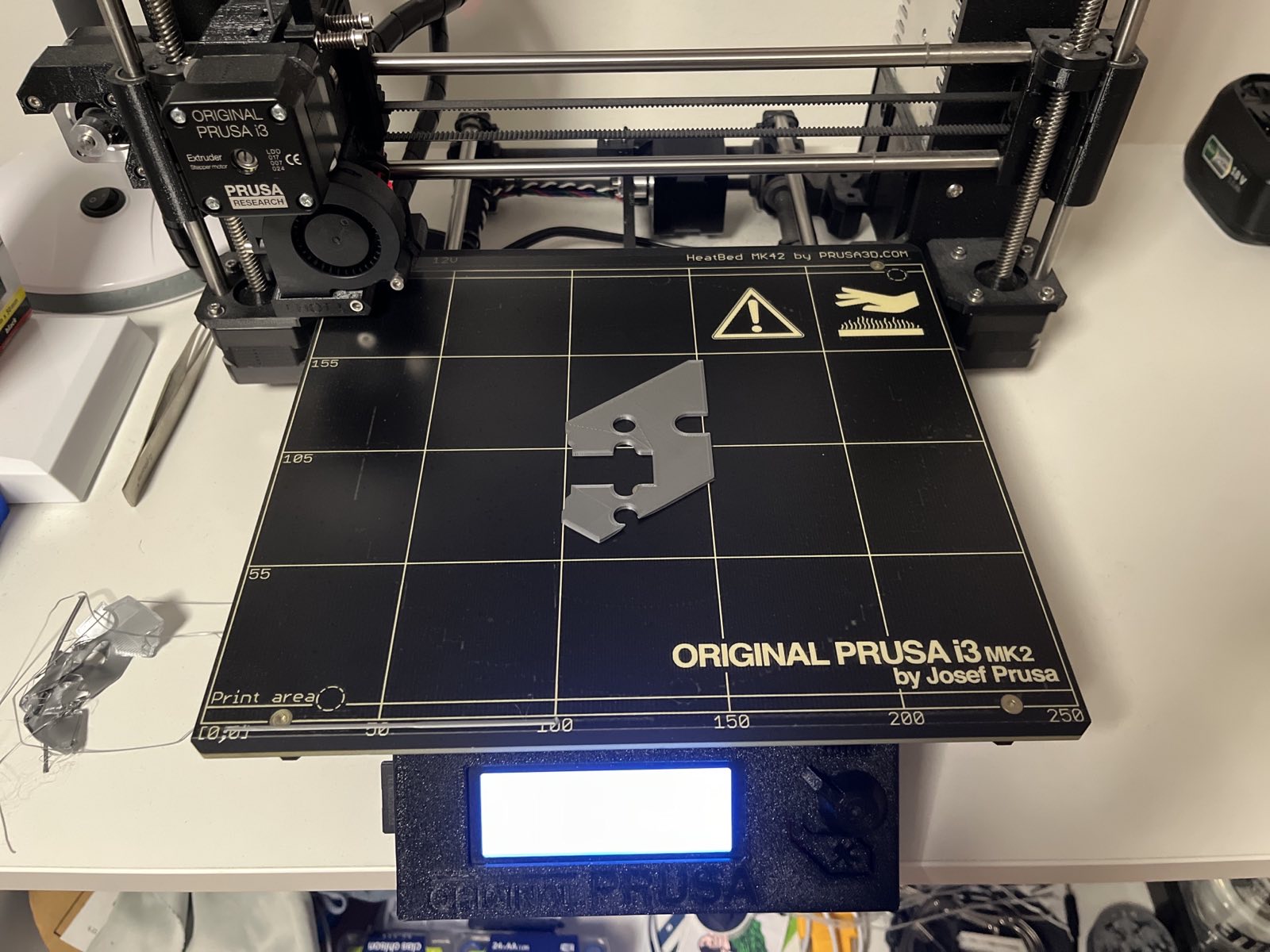

Kaveri tulosti mulle tällaisen sorasuojan testattavaksi
Re: Ralliautosi
Tollainen toimii käsittääkseni hyvin.
Re: Ralliautosi
Hilppeet siiretty uuteen alusta-ammeeseen, ennakoin että kuumaliimamodi aiheuttaa sen ettei toi tuloste istu nätisti ja olin oikeassa. Samalla vaihdoin keskikardaanin ja etuvetarit/cvd:t. Vaihdoin myös jokaisen ruuvin jonka jouduin avaamaan hexiin. Ohjaus kuntoon huomenna.

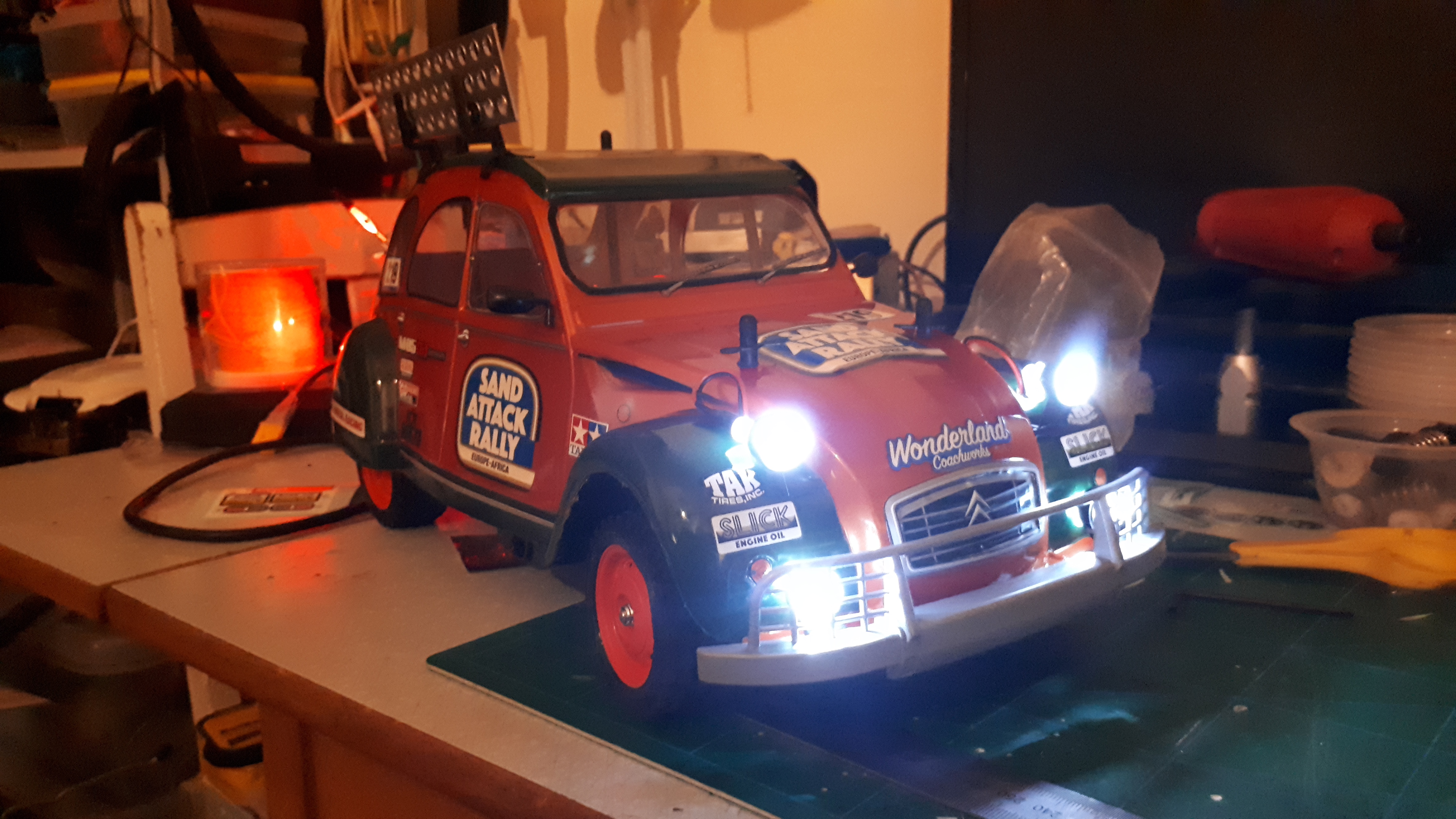

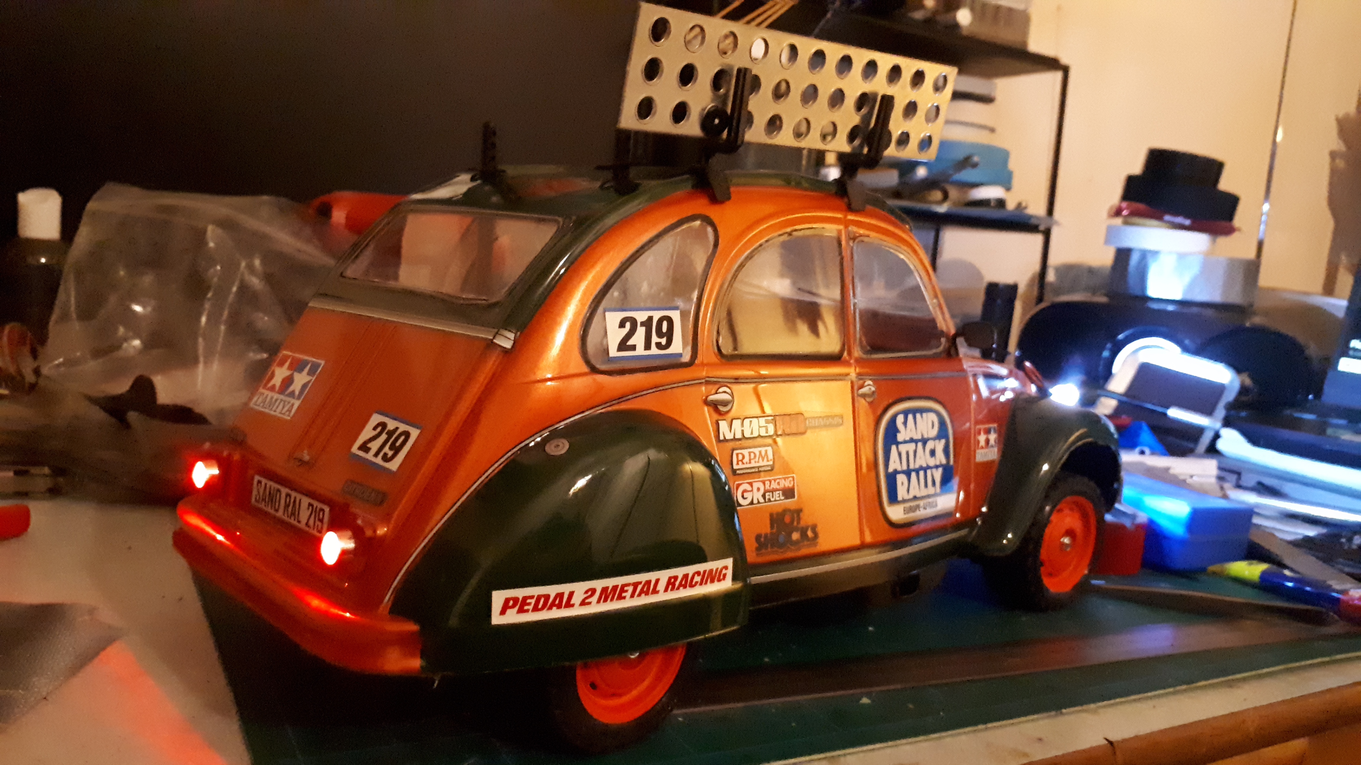

Citroën 2CV Rally valmiina koitoksiin! 👨‍✈️
Re: Ralliautosi
Tuo on kyllä hieno, ja scale tarvikkeitakin mukana👌
