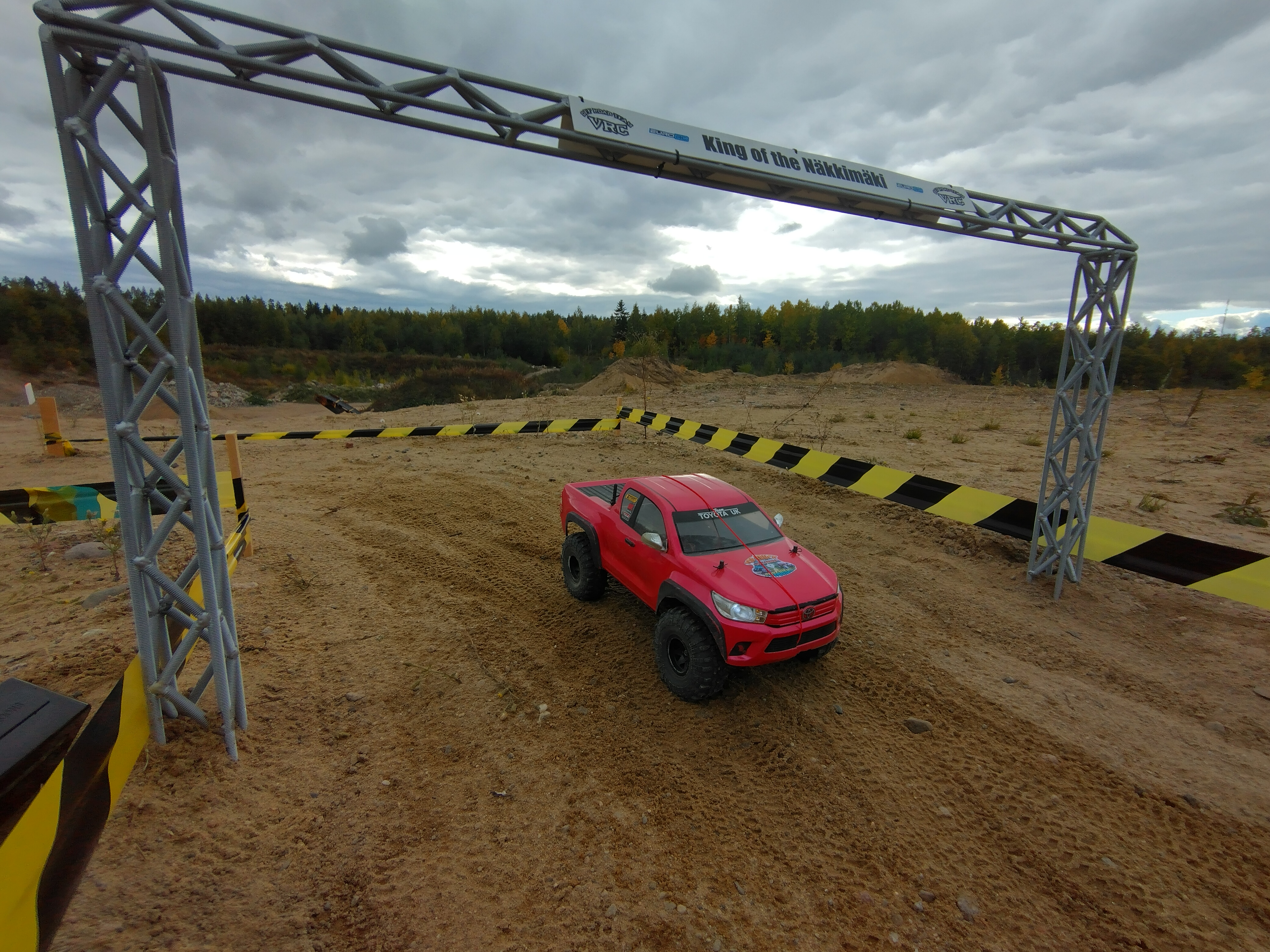

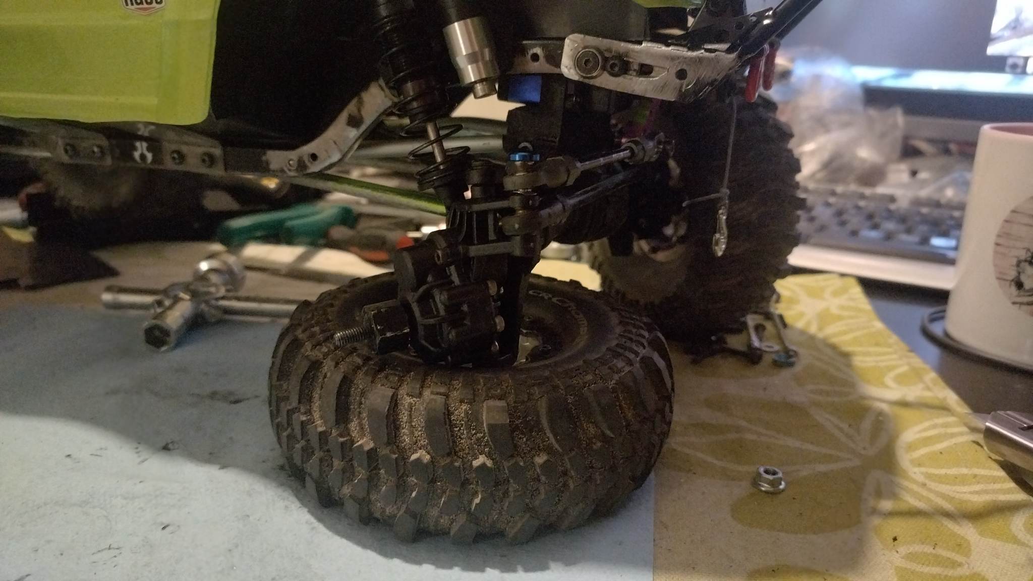

Näkkimäki lähestyy ja seuraavaa veistosta on rakentumassa. Teknisesti sama auto, trx portaalit ja ax1 vaihdeloota. Nyt tekastiin runkoaisoihin hieman uutta muotoa ja kokeilemaan saisiko pitempiä joustoja järkevästi käyttöön. Koeajoja tuskin kummemmin ehtii vetää, joten koeajo on suorilta näkkimäen lähtöviivalla :D
Lähtökohta
Aisat ennen muokkausta
Rälläkkä ja uutta muotoa hitsattua kasaan
Linkkien muotoilua
Tilanne nyt
Ja renkaiksi touhuttiin tämmöset
Vinssiä ja valoja on myös tarkoitus asennella. Saapa nähä miten äijän käy, onneksi on tamiya cc01 mukana jos tämä rojekti ei valmistu 😄

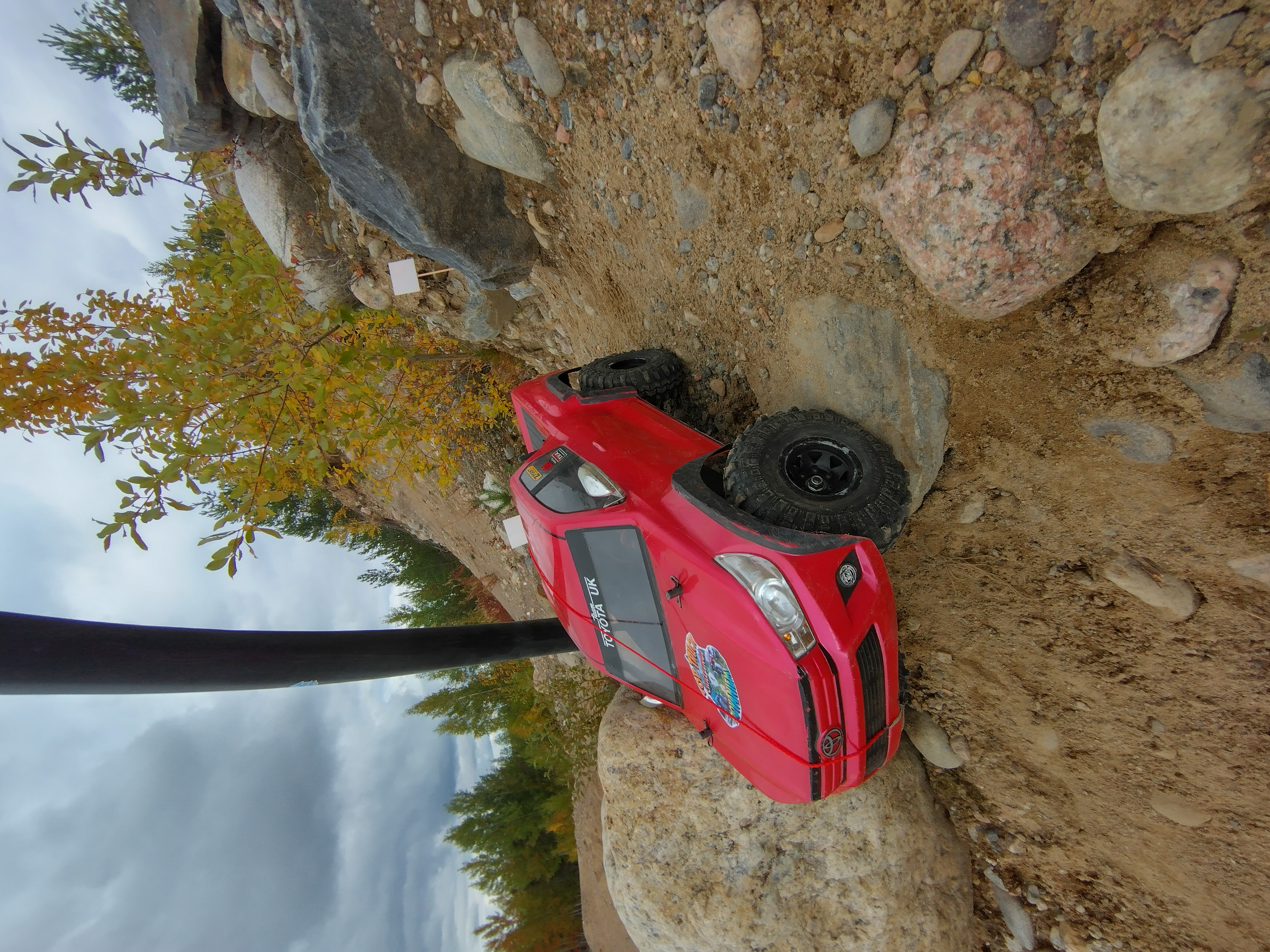

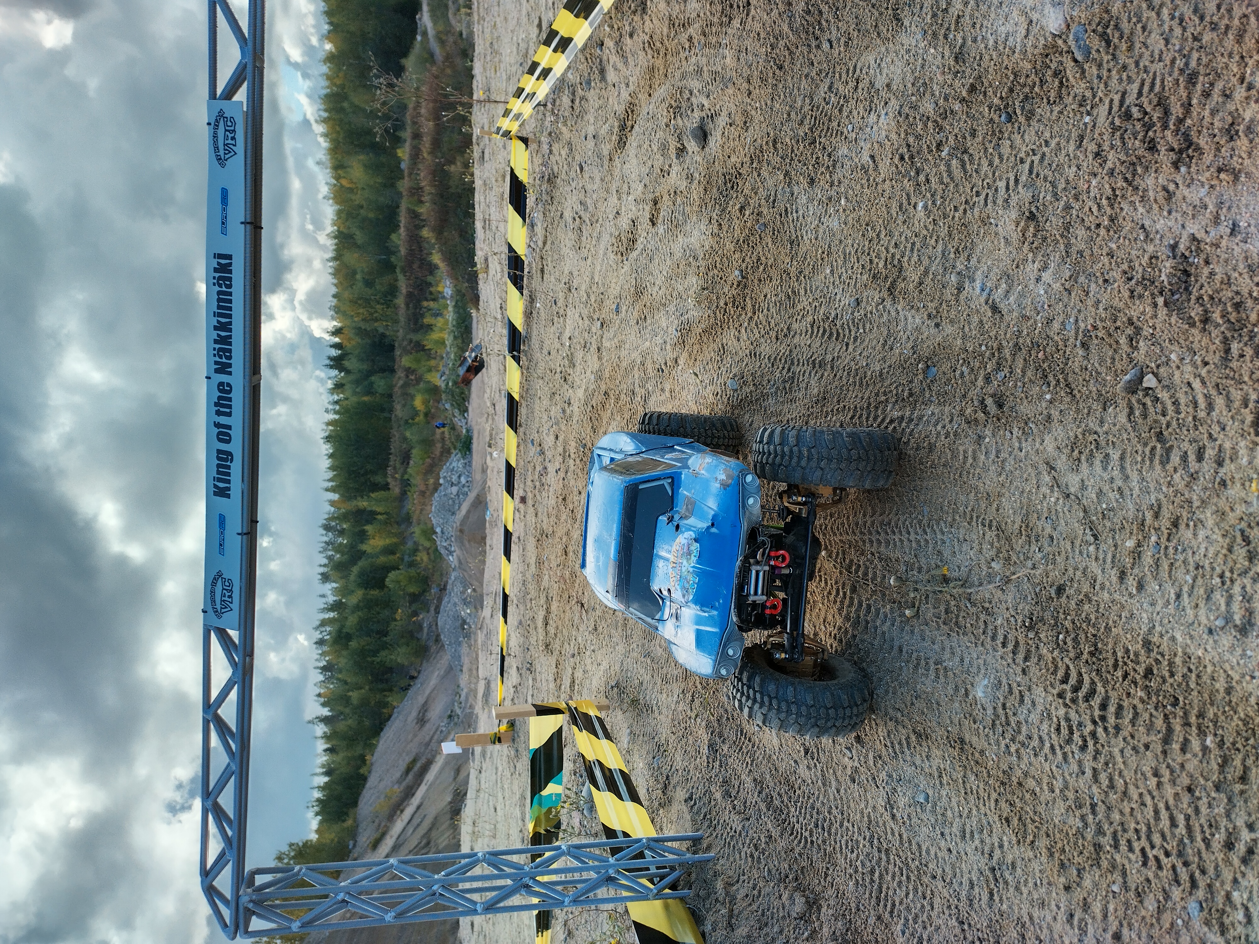

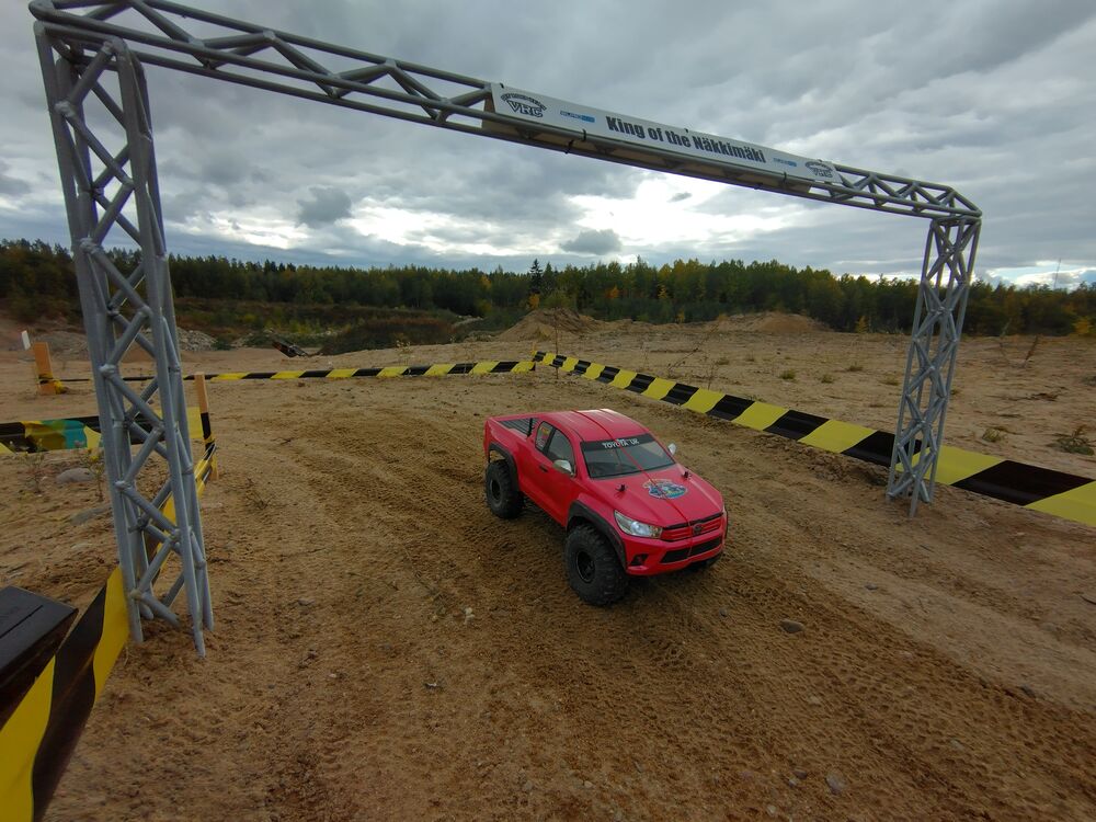

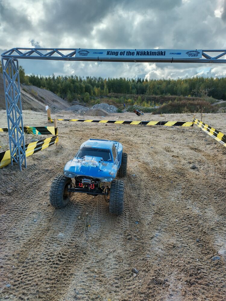

Näkkimäki nähty ja oma auto oli kaukana siitä mikä oli suunnitelma. Aikataulut kusi niin koottiin vaan rojuista joku peli ajoon kello kaksi kisoja edeltävänä yönä. No auto pelasi kyllä ihan hyvin, mutta oli niin ruma ettei itekkään halunnut katsella sitä 😄
No nyt sitten kaikki roskaosat pois ja rakennellaan enempi oikean auton mukaiseksi. Koriksi tulee luonnollisesti "Toyota" mutta prolinen kavennettu versio. Sisälokasuojat ja pohja tehdään muovilevystä. Wheelspeediä pitää myös yrittää taikoa jostain, loppuu vaan moottoripukissa varat siirtää konetta, jotenki pitänee jostain taikoa pienempi spurri. Loota tosiaan on edelleen yli 10v vanha alkuperäinen scx10 keksintö.
Joskohan sitä ens viikonloppuna olisi seuraava evoluutio ajossa.

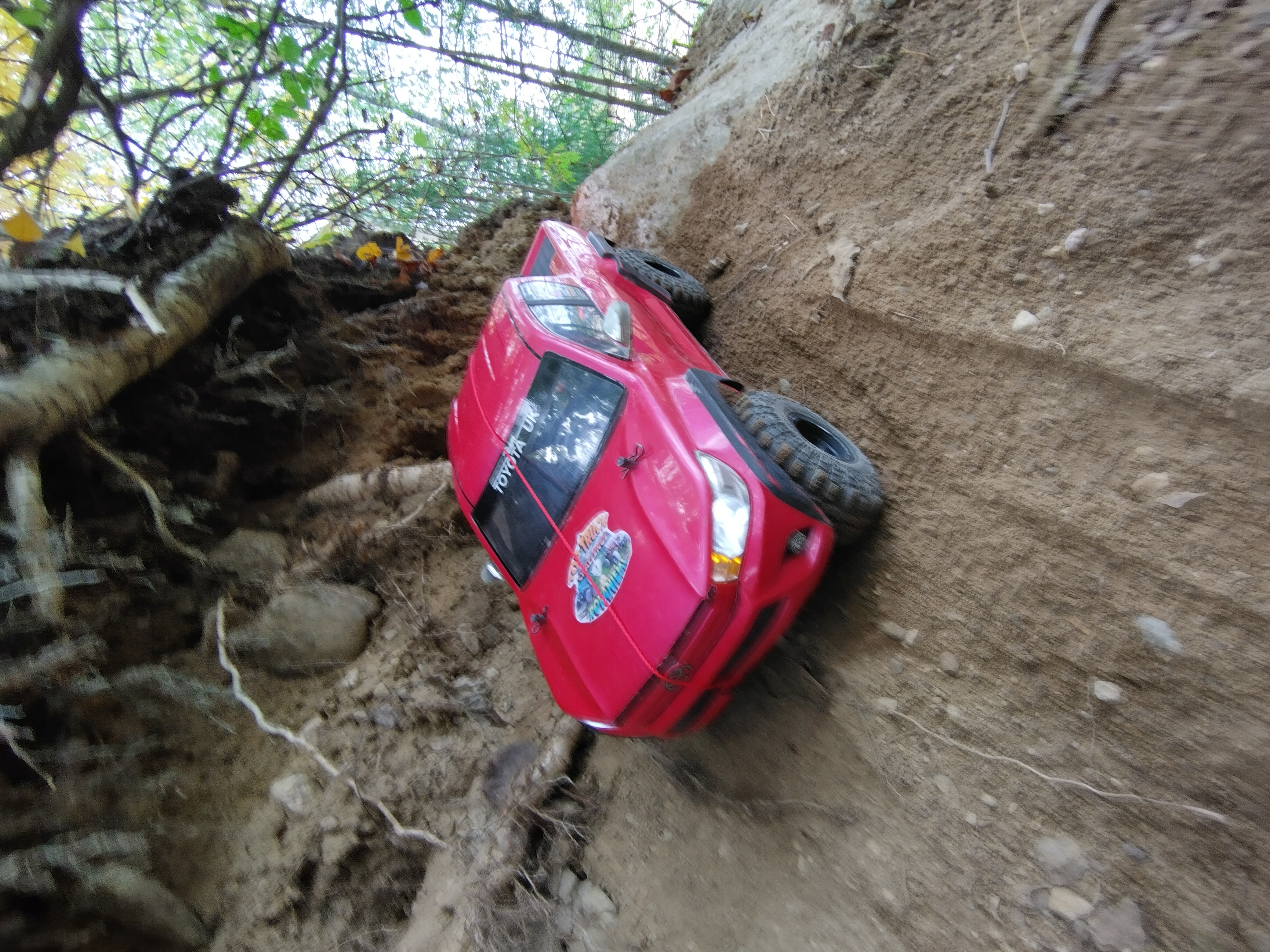

Tamiya myös pääsi kisan jälkeen reitille ajoon. Kierros meni cc01 kans läpi lähes kokonaan, mutta haastetta ja hogeja oli jokunen 😅

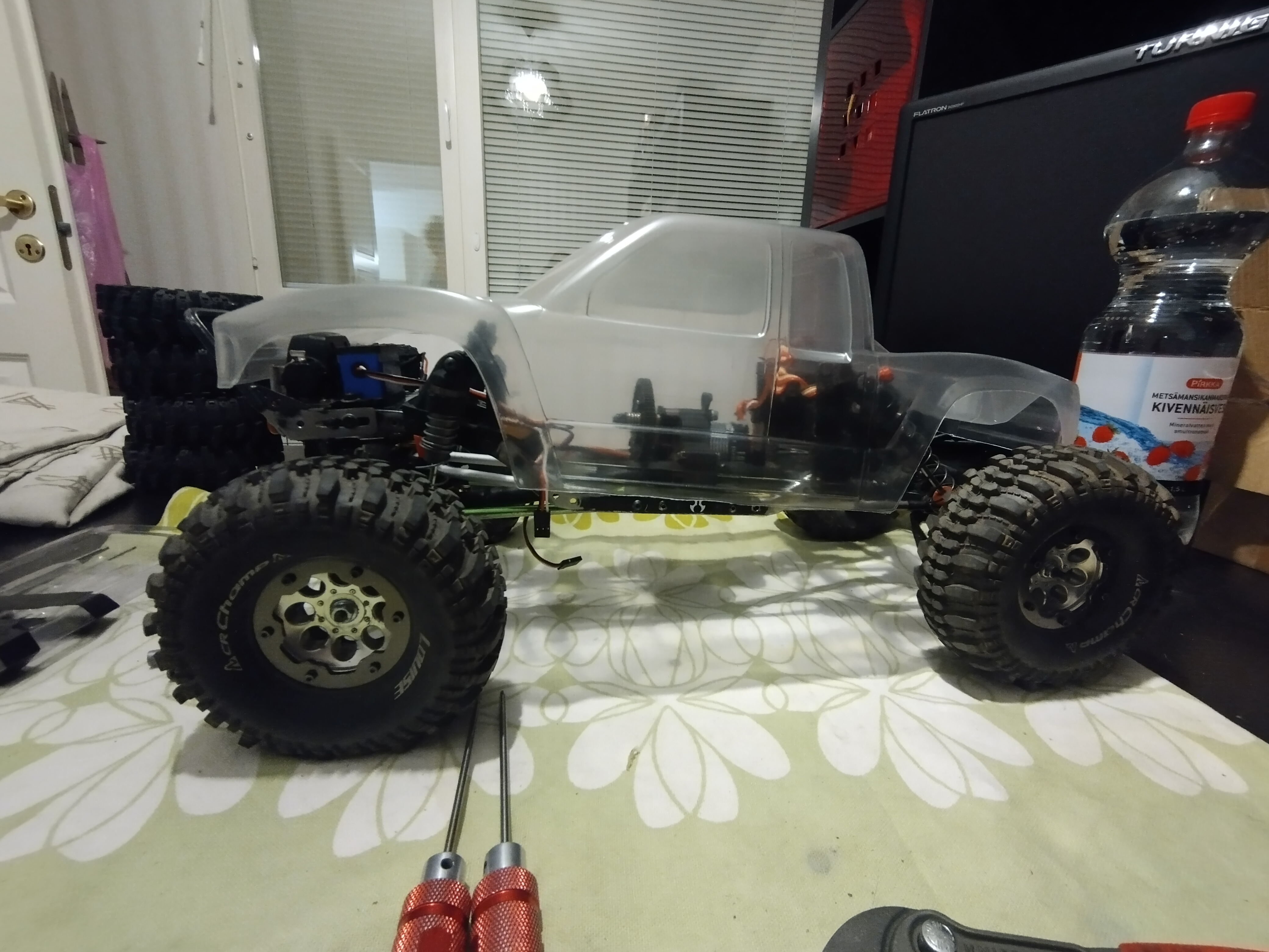

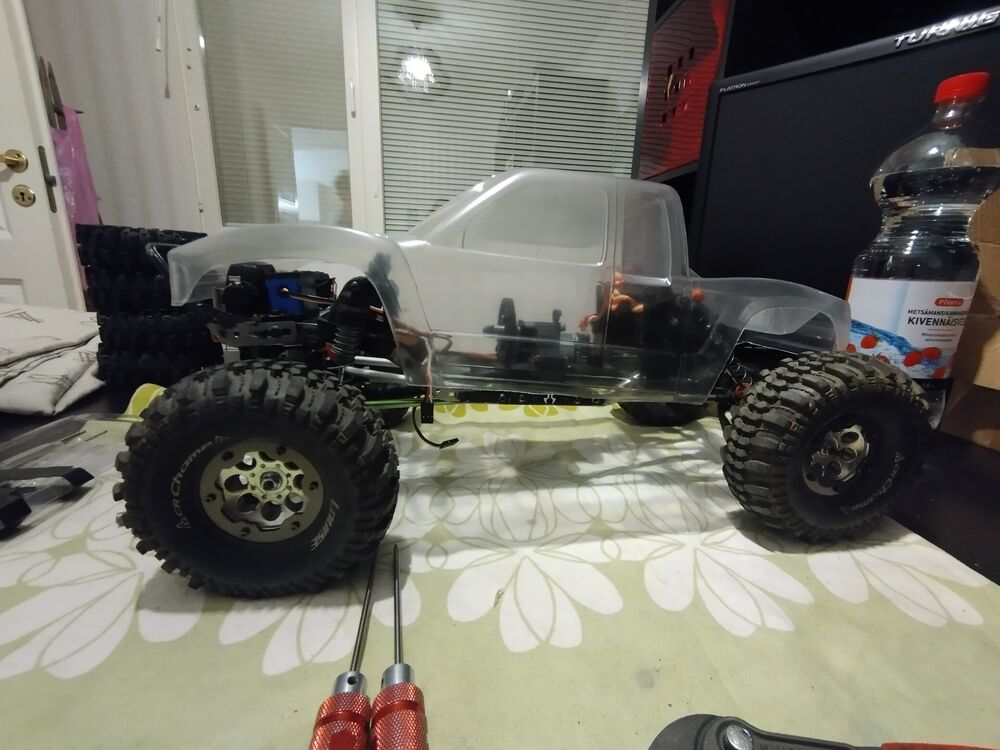

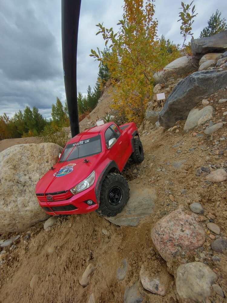

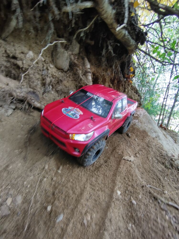

Seuraava evoluutio jaloillaan. Saapa nähä kumpaan suuntaan nyt mentiin. Jousitusta piti muokata aika paljon, sisälle tuli pohja ja lokasuojat. Ja tietty koriksi "Toyota".

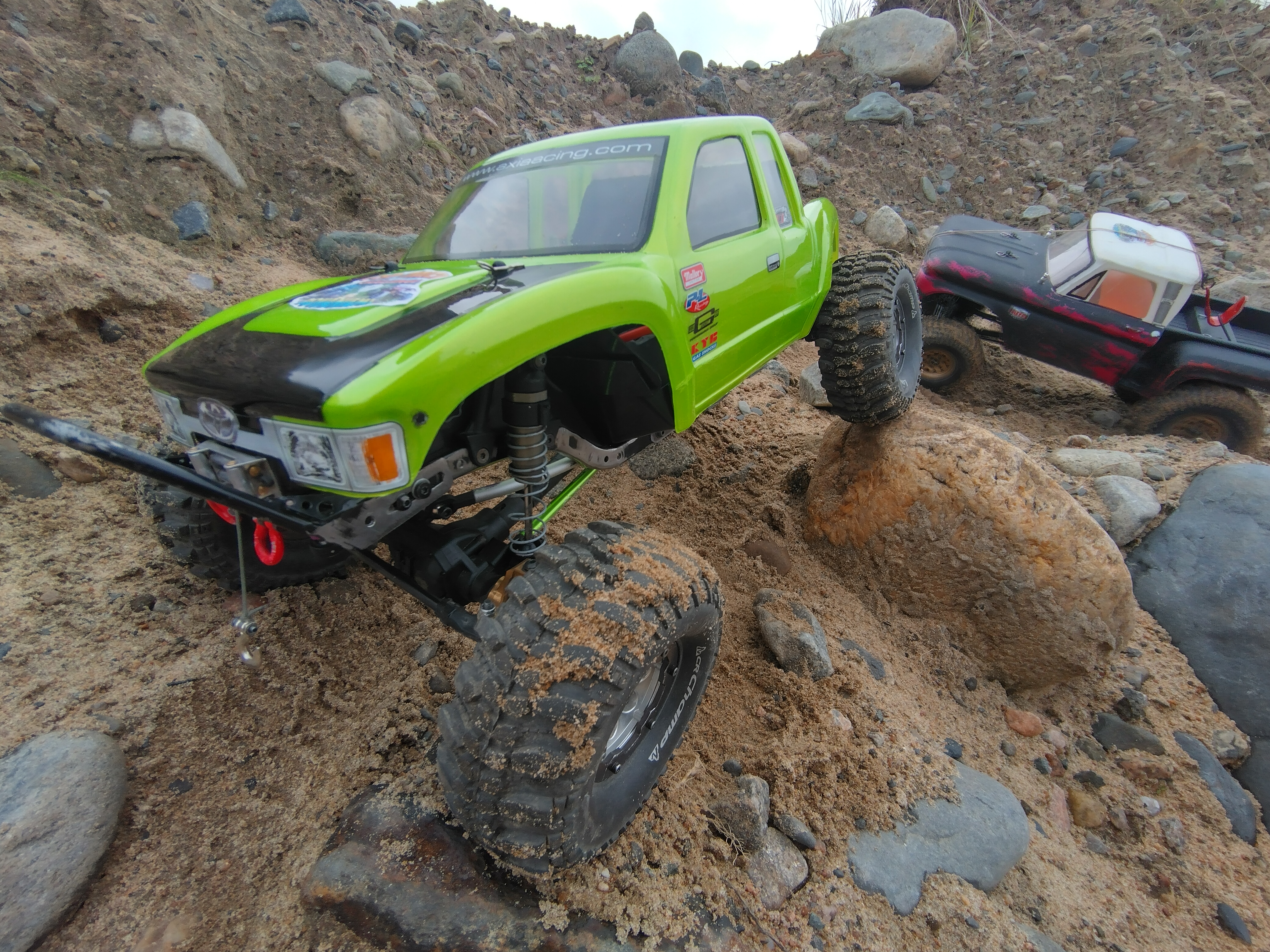

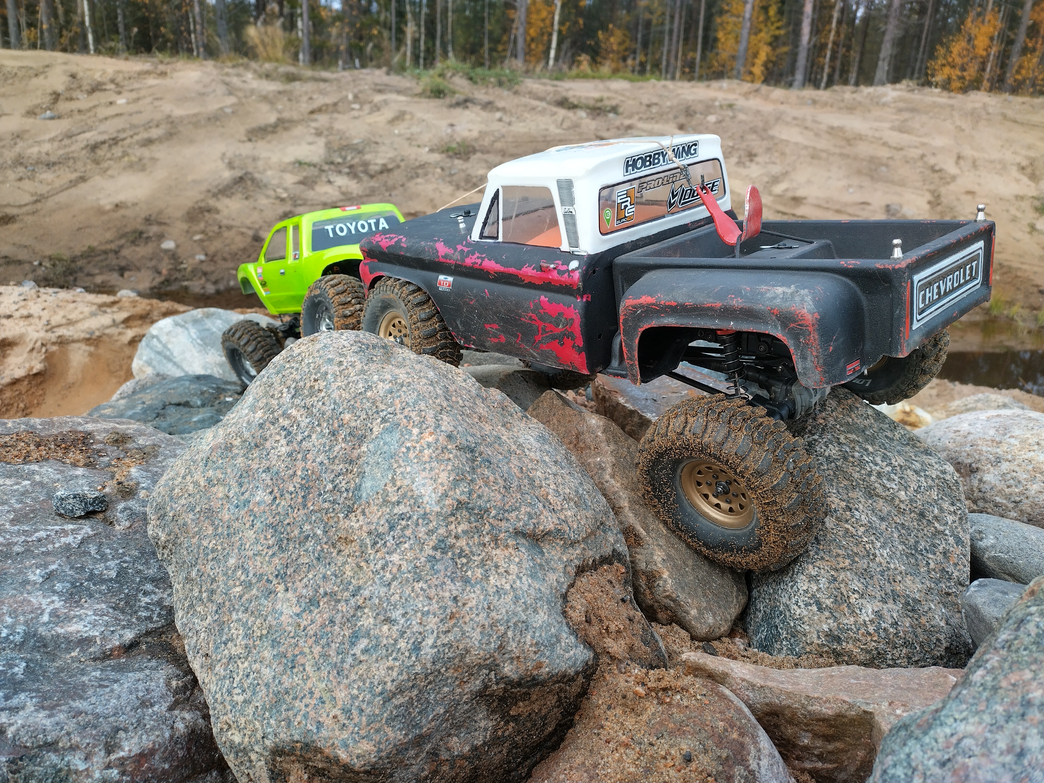

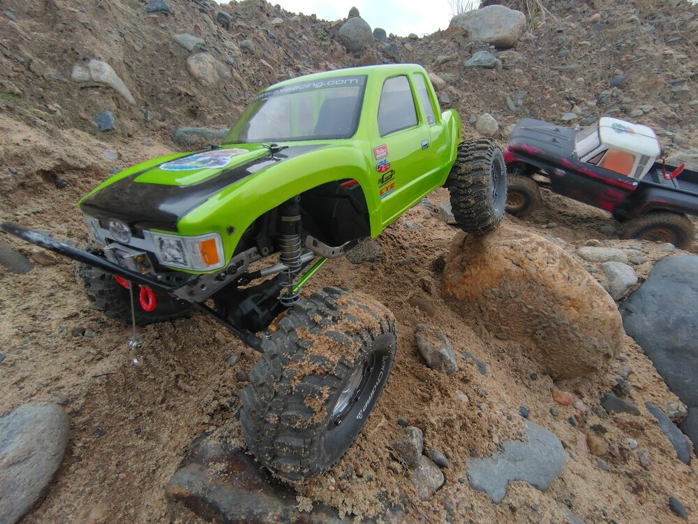

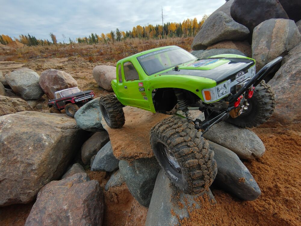

Koeajot ajettu, seuraavana wheelspeediä lisää ja iskareihin muokkausta. Äkkiseltään jäi kyl hyvä fiilis tuosta roskapöntöstä.
Muscle vinssiä myös haaveili keulaan että saisi pahoissa kivikoissa kunnon vetoja.
JP kans käytiin tutkaileen ens viikonlopun safarimaastoja.

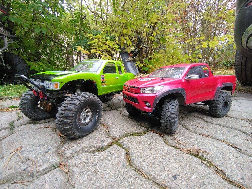

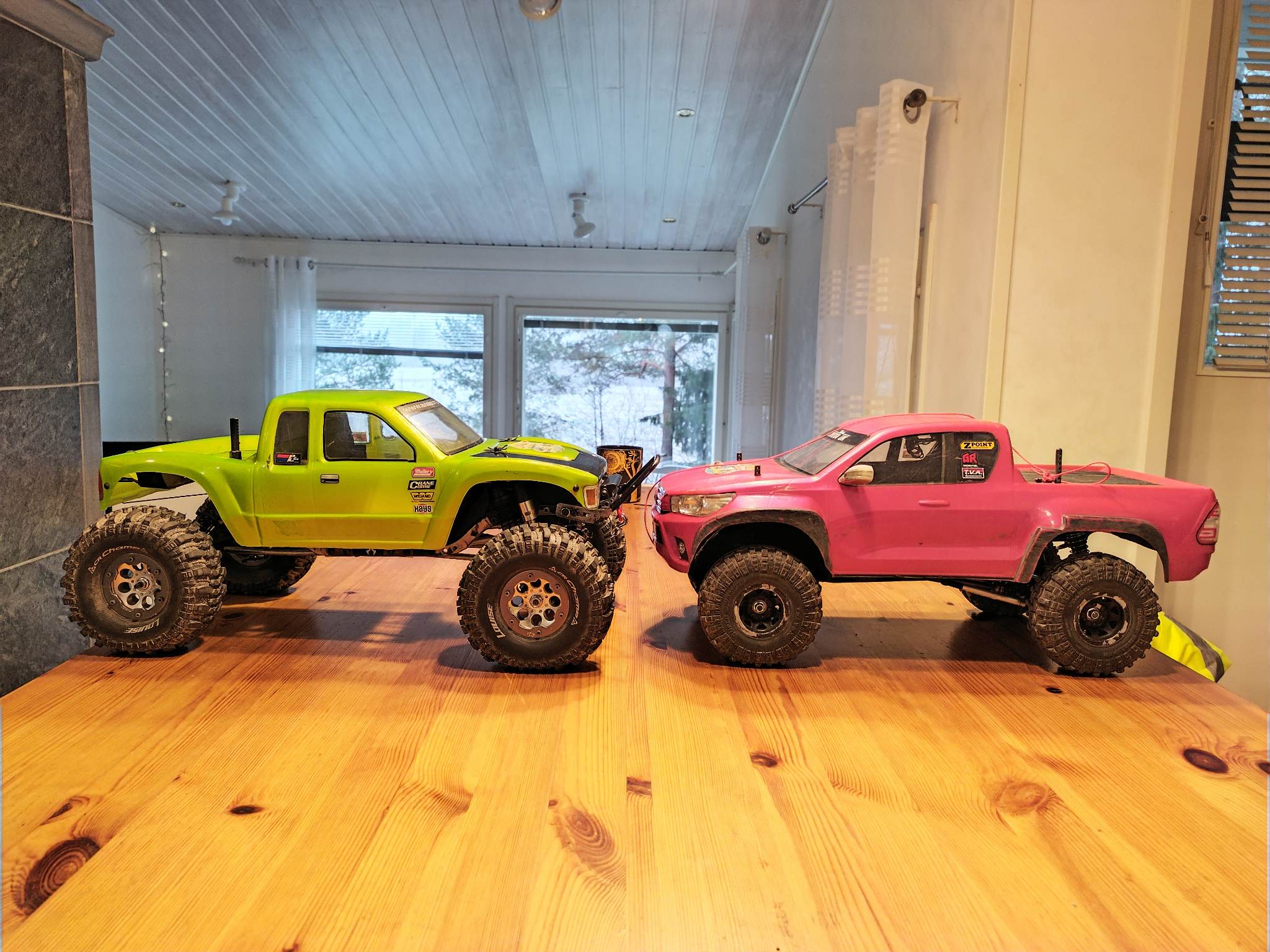

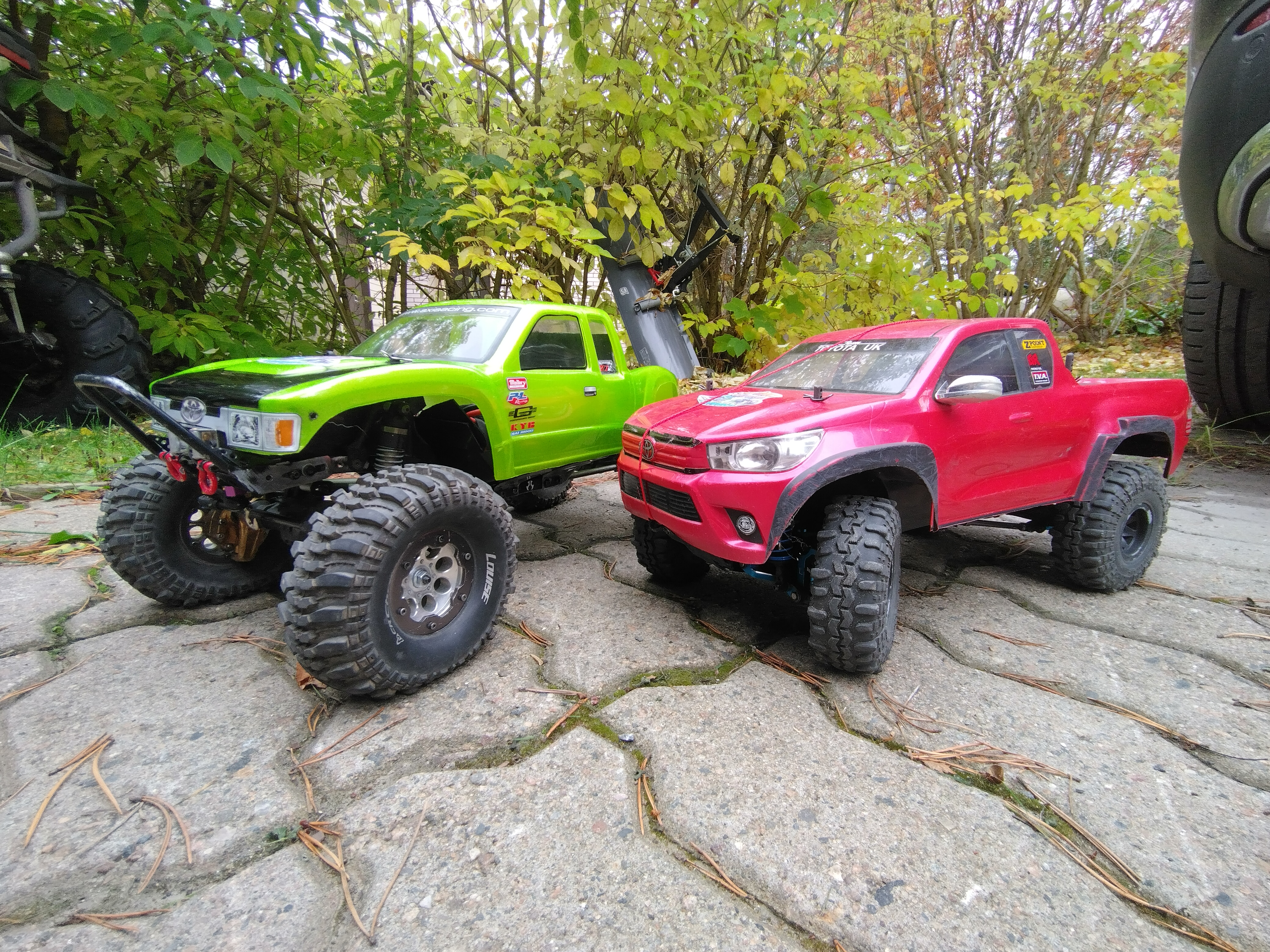

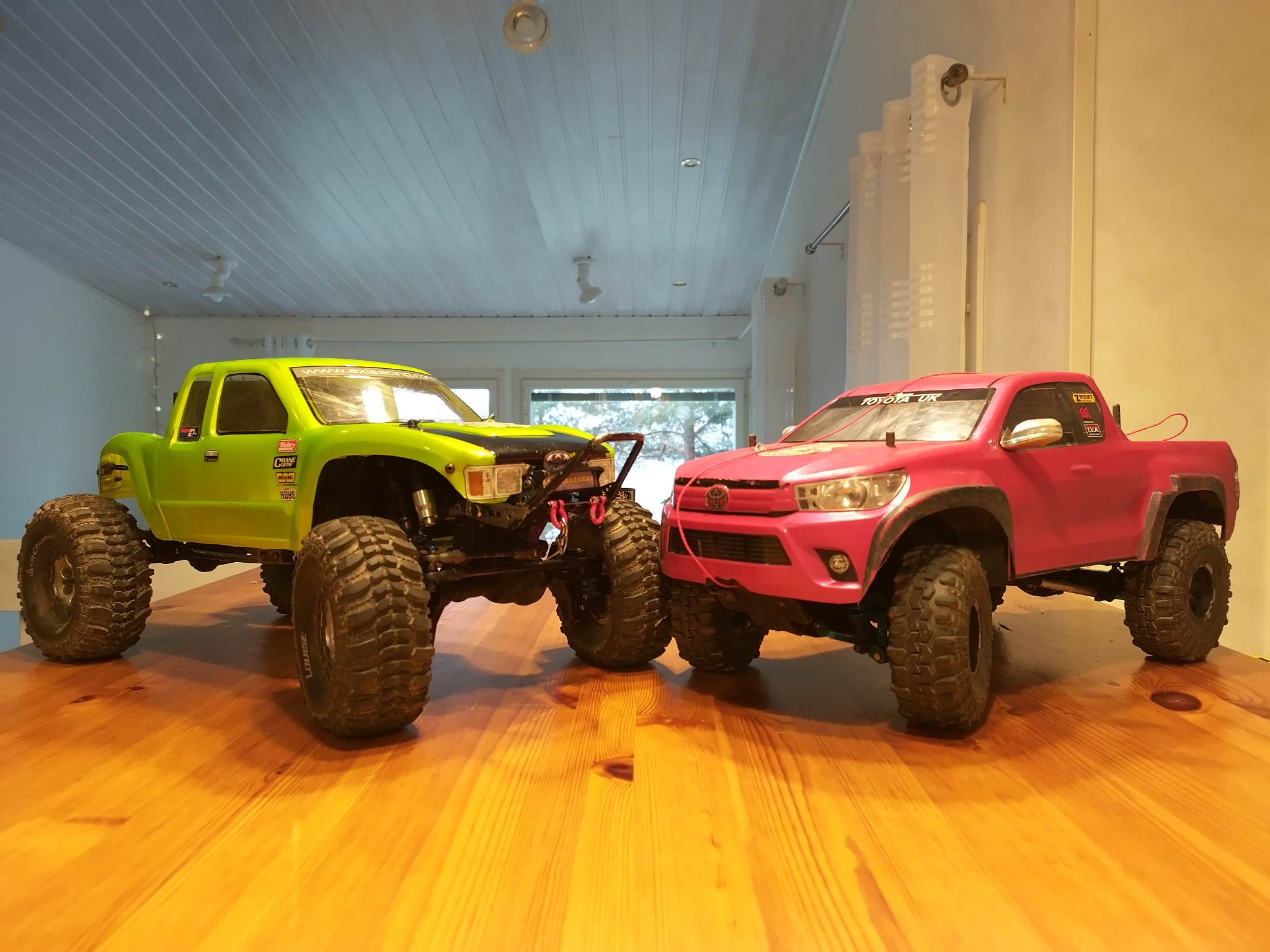

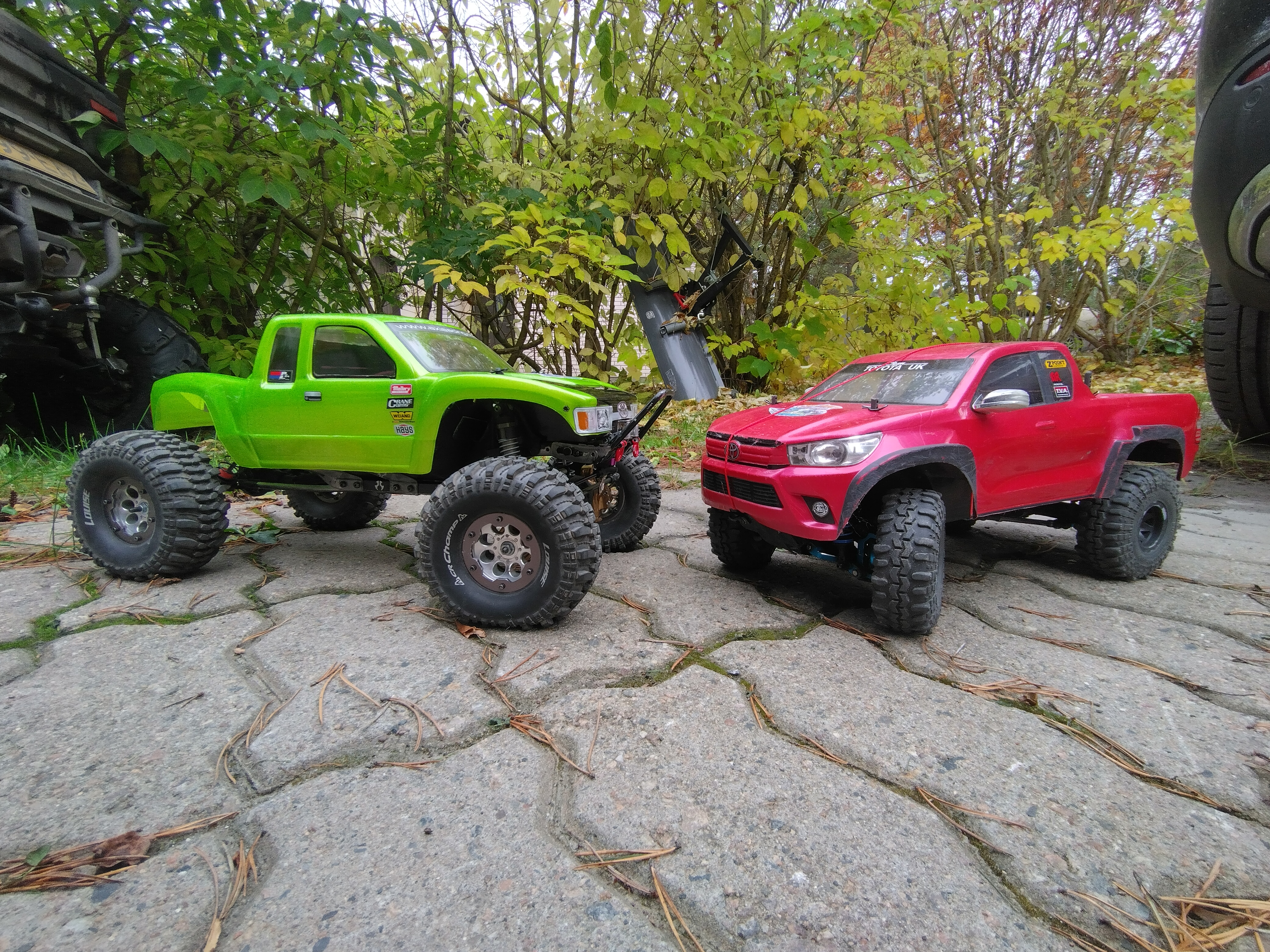

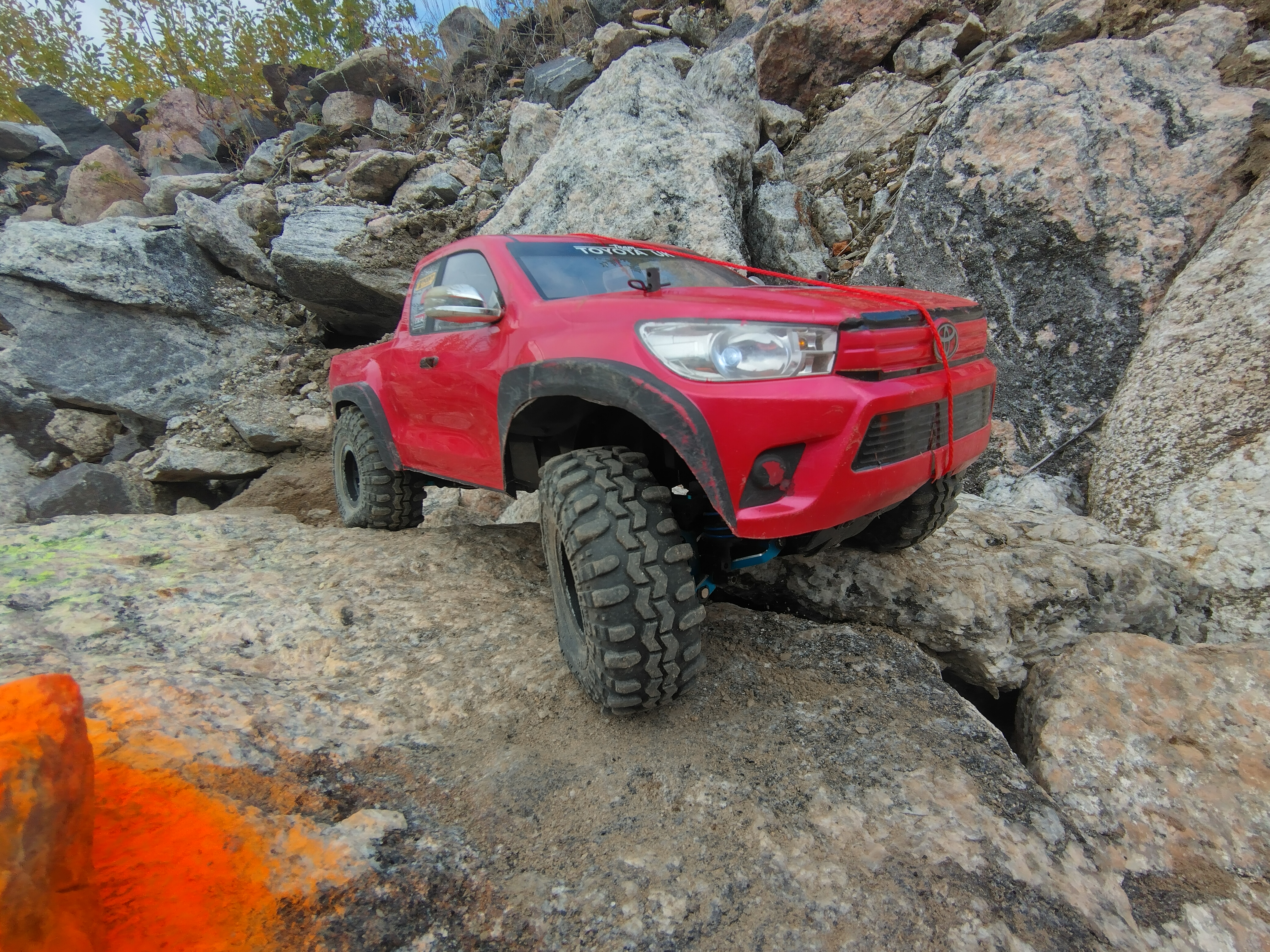

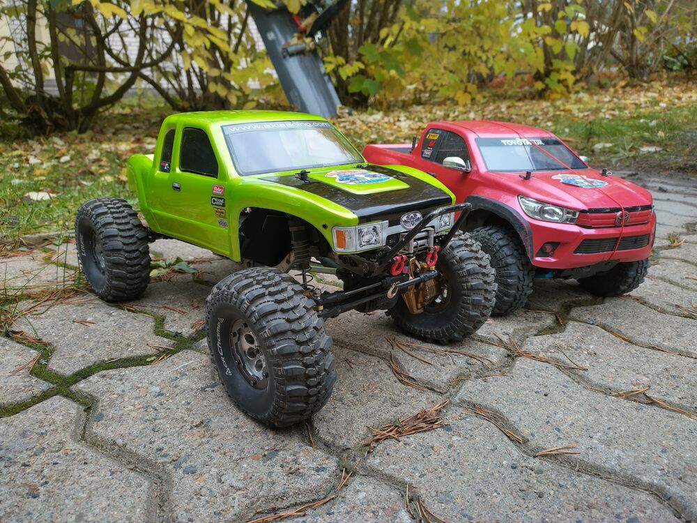

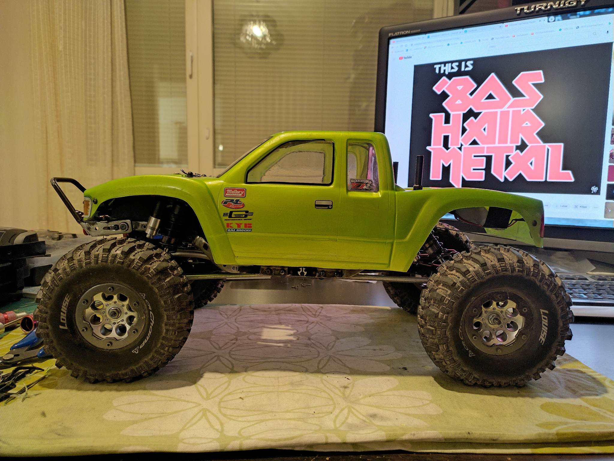

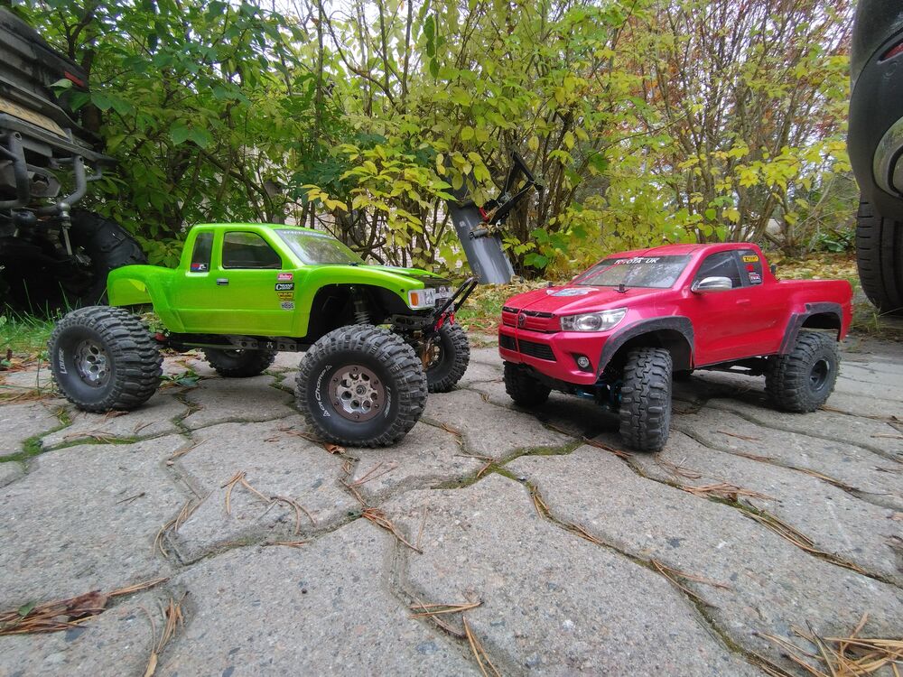

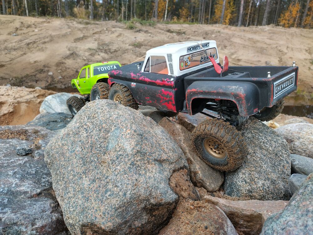

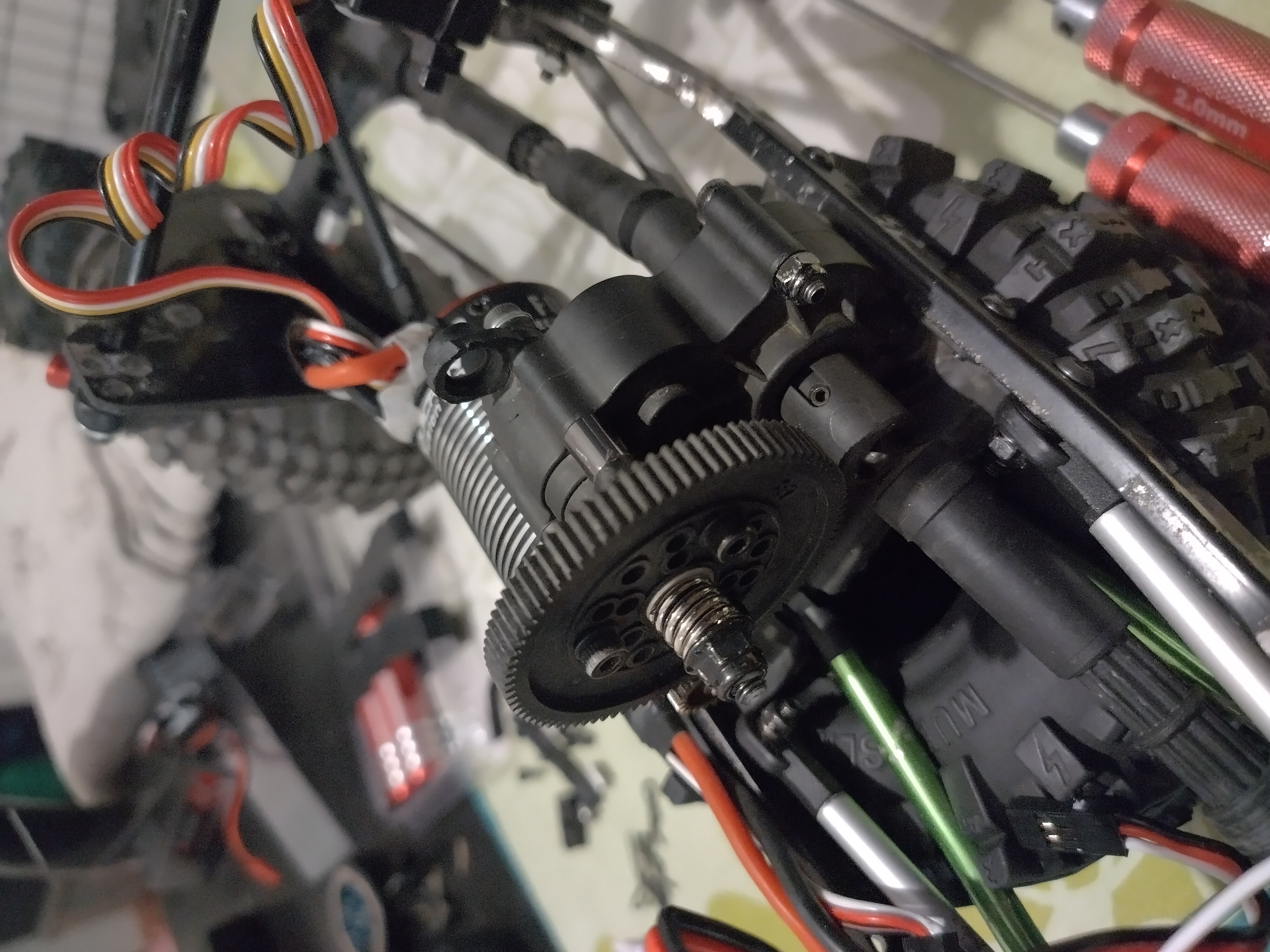

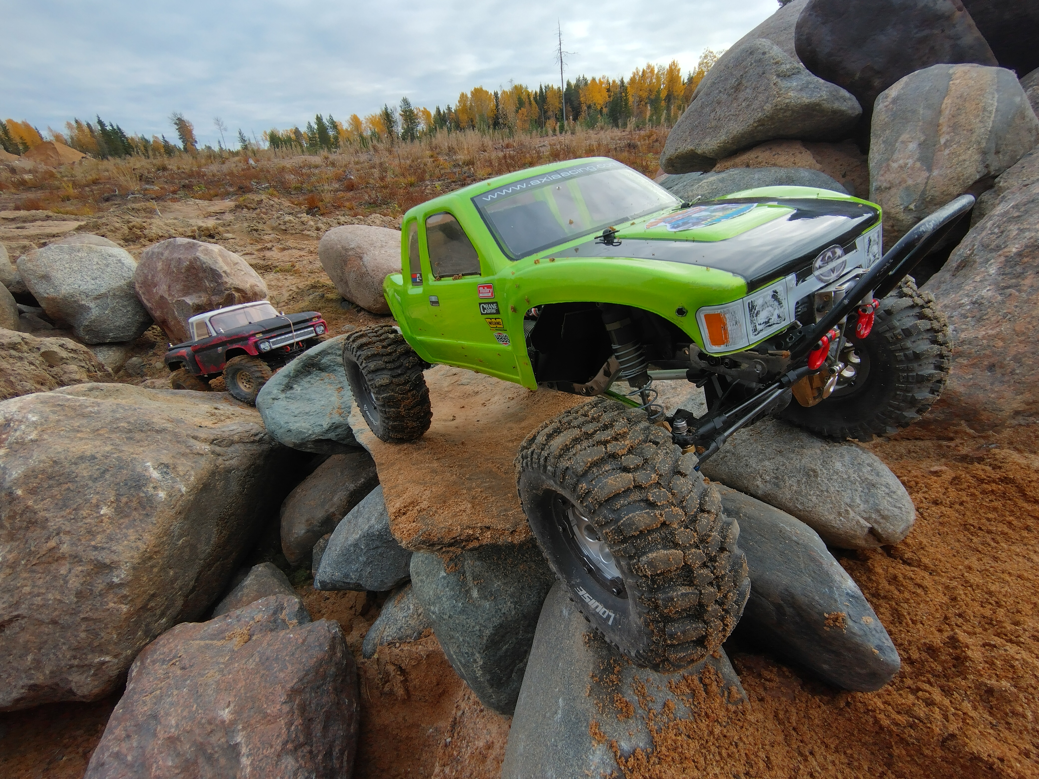

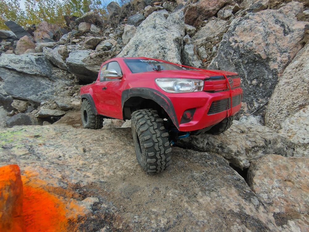

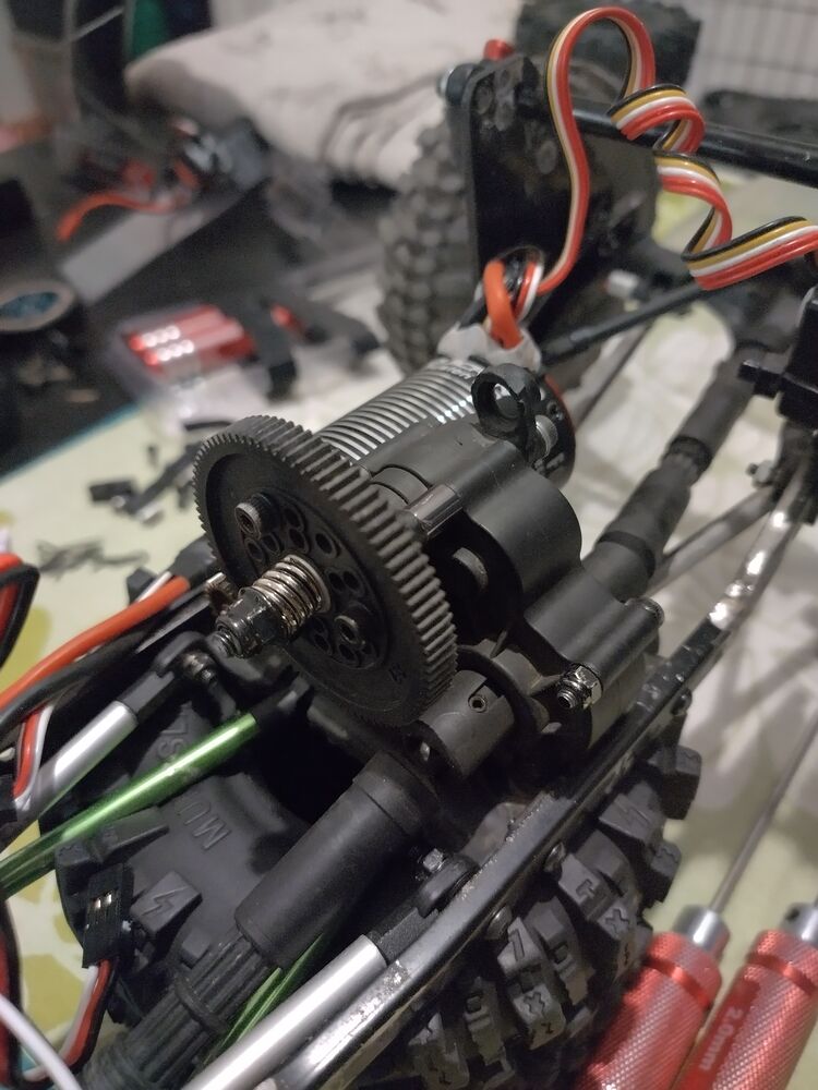

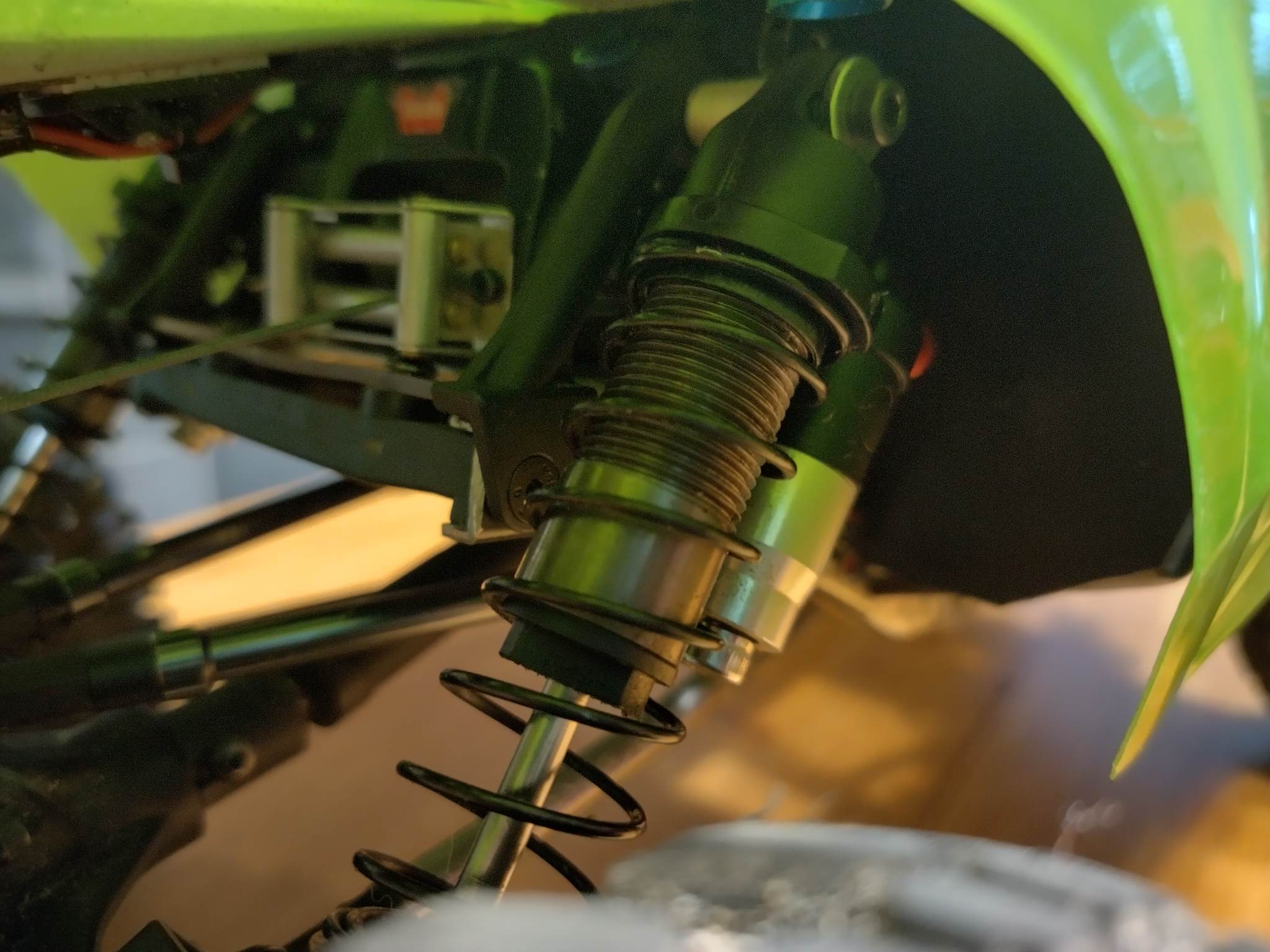

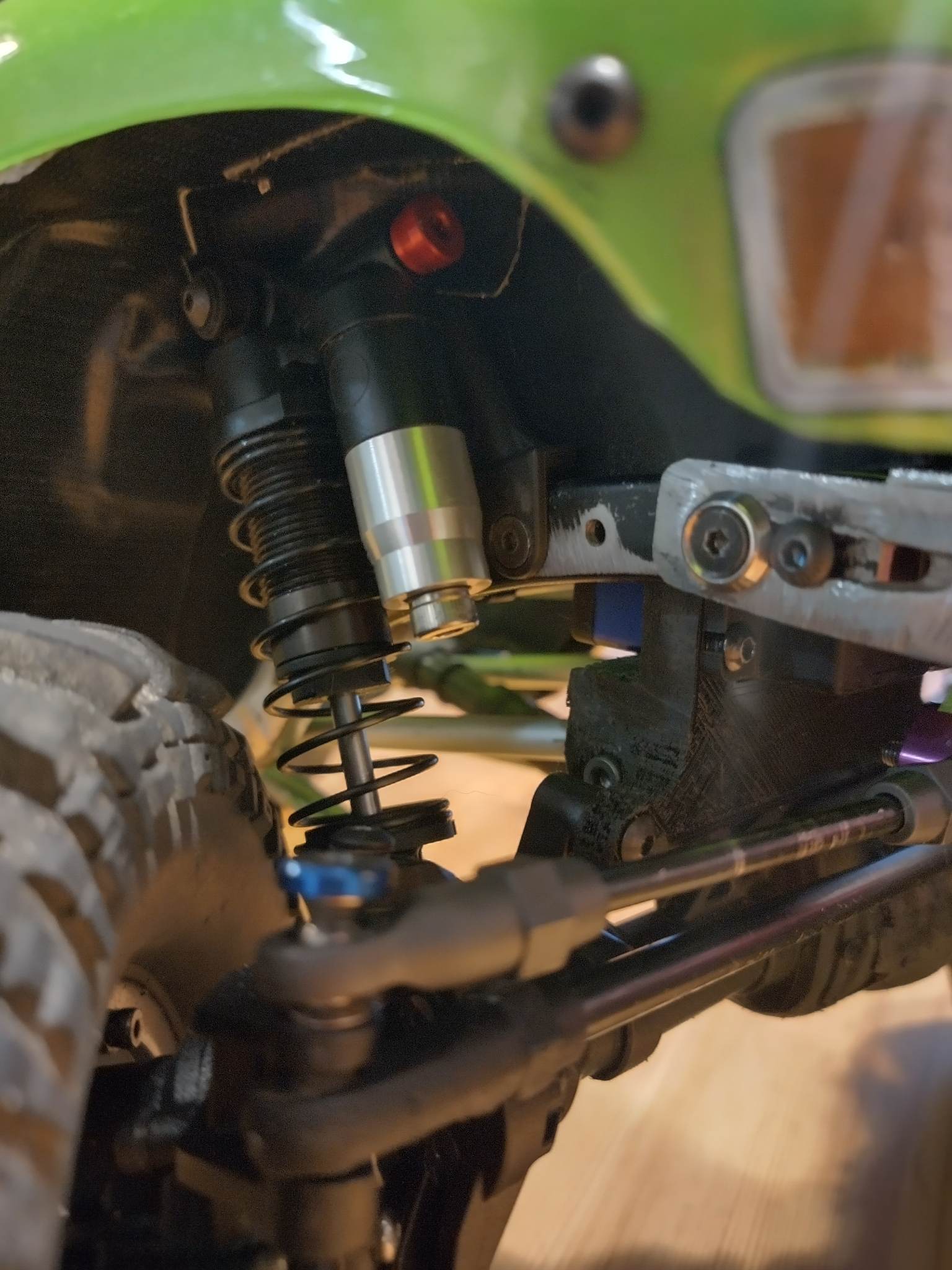

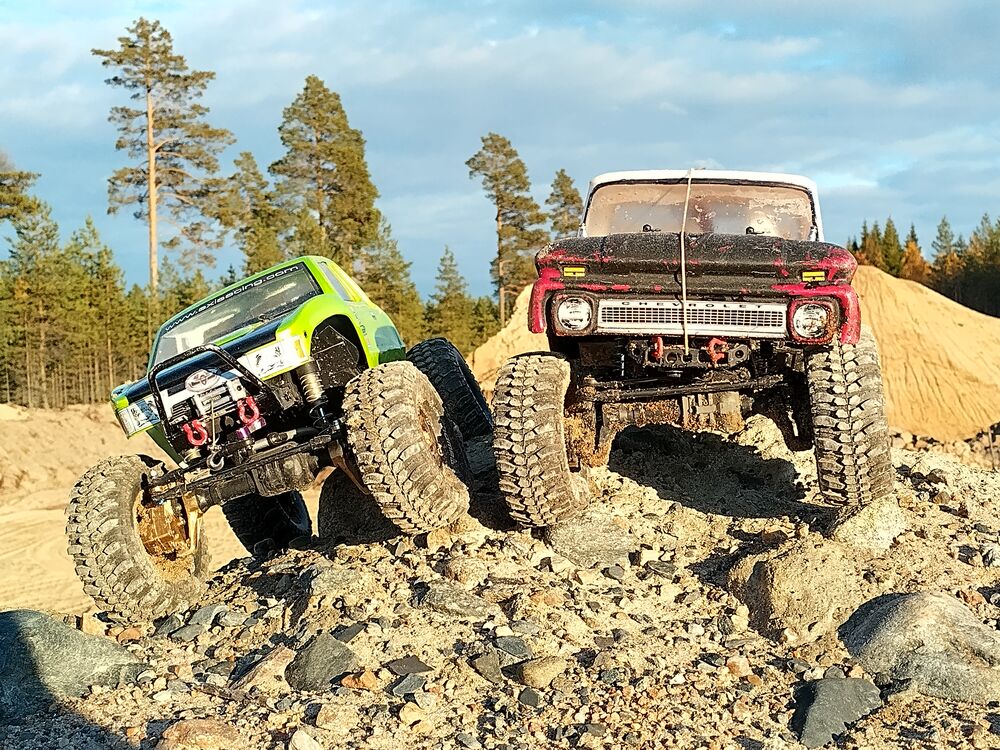

Jatkojalostusta puuhattu. Ostin huvikseen gmaden lisäsäiliölliset (toimivat) iskarit alle. Kokeilumielessä vähensin myös etuakselilta brassipainot pois, mutta ajotestin perusteella mahdan palauttaa takaisin vakauttamaan menoa. Vaihteiston sisään tuli myös uusittua kaikki rattaat ja spurrin akseli, vanhoissa alkoi jo näkymään 13vuoden ikä. Nyt on fressiä nekin ja rautaa, eipä tarvi koskaan enää uusia.
Perässä myös samat iskarit. Keulan vinssi löysi myös paikkansa takaa. Keulassa on muscle vinssi nykyään.

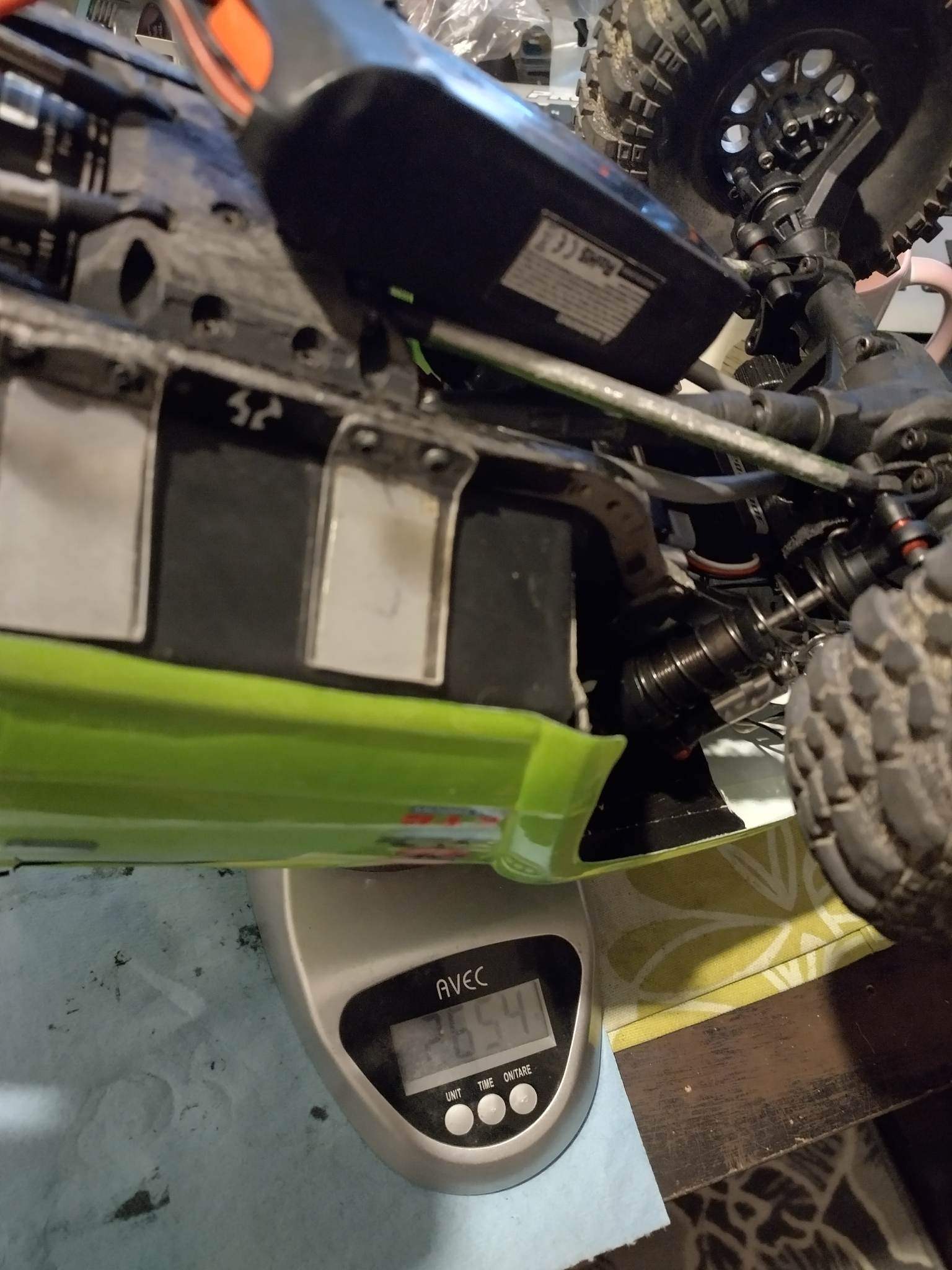

Paino ajokunnossa on kevyen puoleinen. Yhtäaikaa hyvä ja huono asia. Helpommin tuntuu paiskovan mihin sattuu kun vauhtia koittaa nostaa.
Matalammaksi on hieman hankalaa saada. Pitäisi melkein lyhentää jo iskareita jos tahtoo tontittaa. Pohjan alta mitattuna maavara kuitenkin on linjassa muiden kanssa. Tuo kori vähän luo tornitalo stancea, mutta enempää ei sitäkään voi laskea.

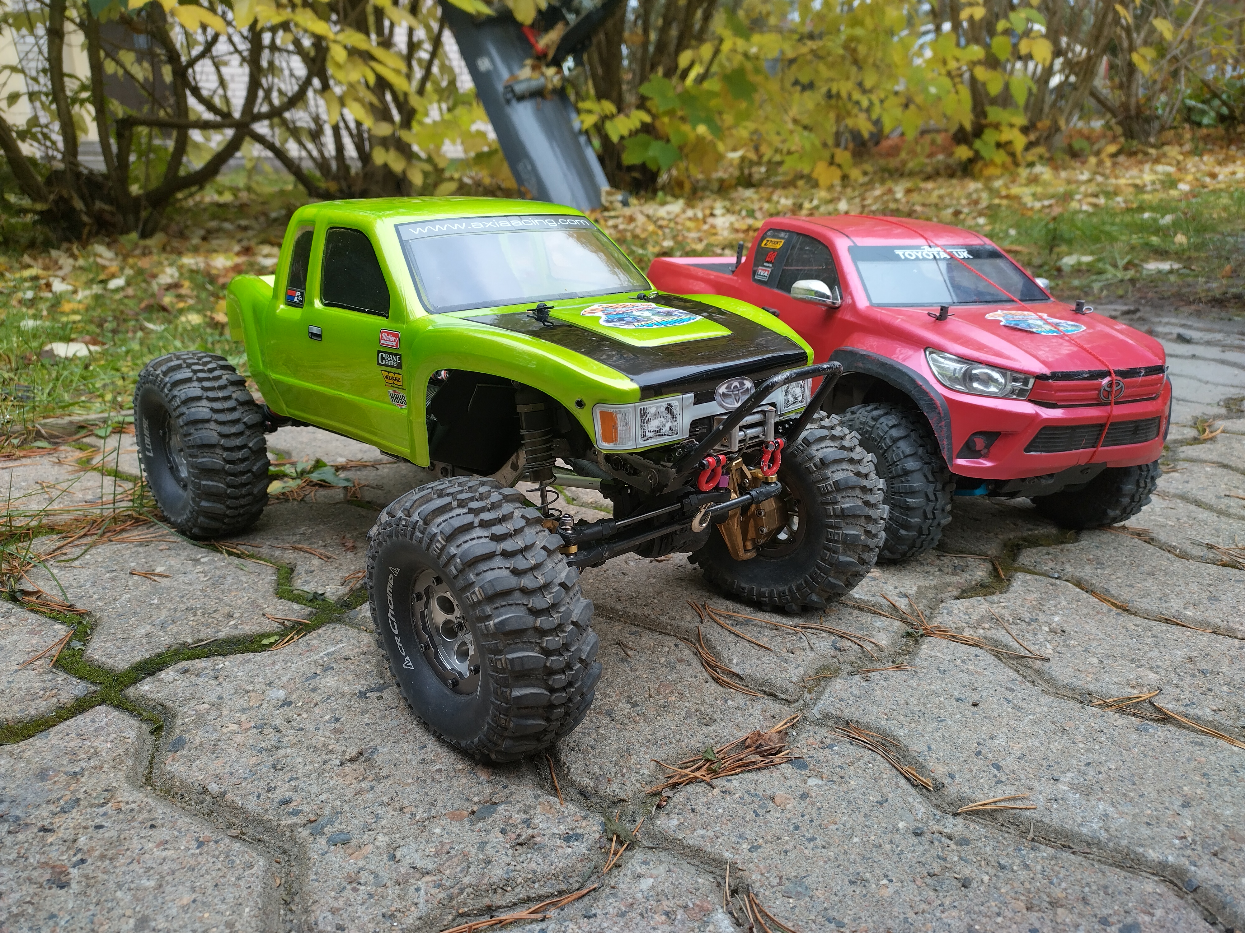

Parivaljakko valmiina seikkailuihin. Tamiyassa on muutettu takalinkin kiinitystä että saatiin pohjasta vähennettyä ottipaikkoja.
Keulaan löysi paikkansa myös ledi bari, saapa talveksi valoa kansalle.

Seuraavana vielä pitää metsäsästää vihreään sisusta niin ei paista kaikki johtoviidakot tuolta ikkunoista. Sittempä se ei ole kuin valmistautua talvisafareille.
