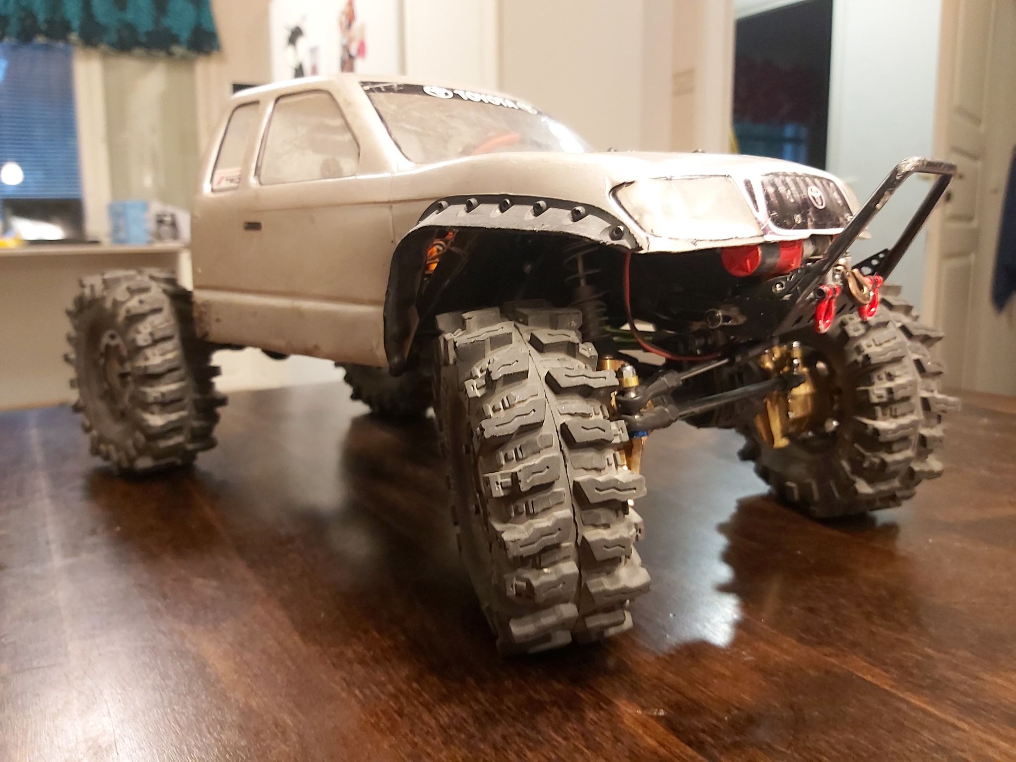

Tilailin akseleihin vähän messinkipainoa. No muuttui siinä pikkusen muutenkin akselisto, eli tilalle tuli TRX4 portallit. Laatikko piti kääntää toisinpäin että pyörimissuunta sattui kohdilleen. Autosta raksittiin kaikki ylimääräinen pois ja runkoaisat lyheni. Perään tulee toki vielä vähän lisää rakennetta, mutta tällä hetkellä osia ei ole niin on tommonen töpöhäntä.
Renkaina on vielä hetken aikaa 1.9 Hyraxit, mutta nuo muuttuu enemmän scaleksi kunhan jossakin vaiheessa boggerin kopiot saapuis suomeen. Tää Axiali pysyy 120mm renkailla, ajatus oli rakentaa vähän överimpi kulkine, kun tuo vihreä letukka elementti on jo valmiiksi pikku rattailla.

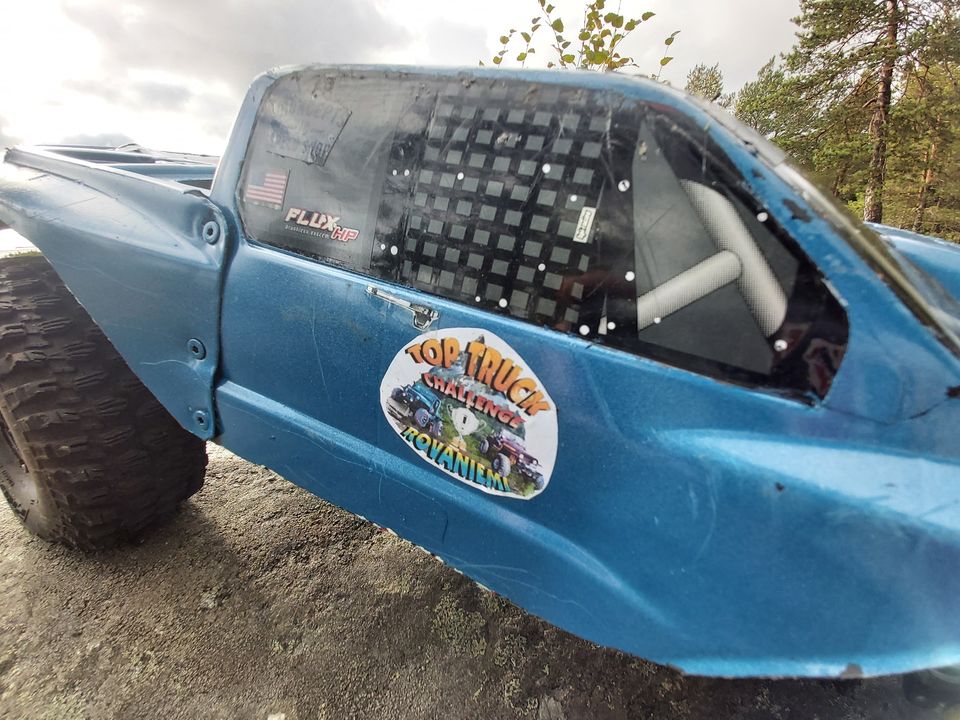

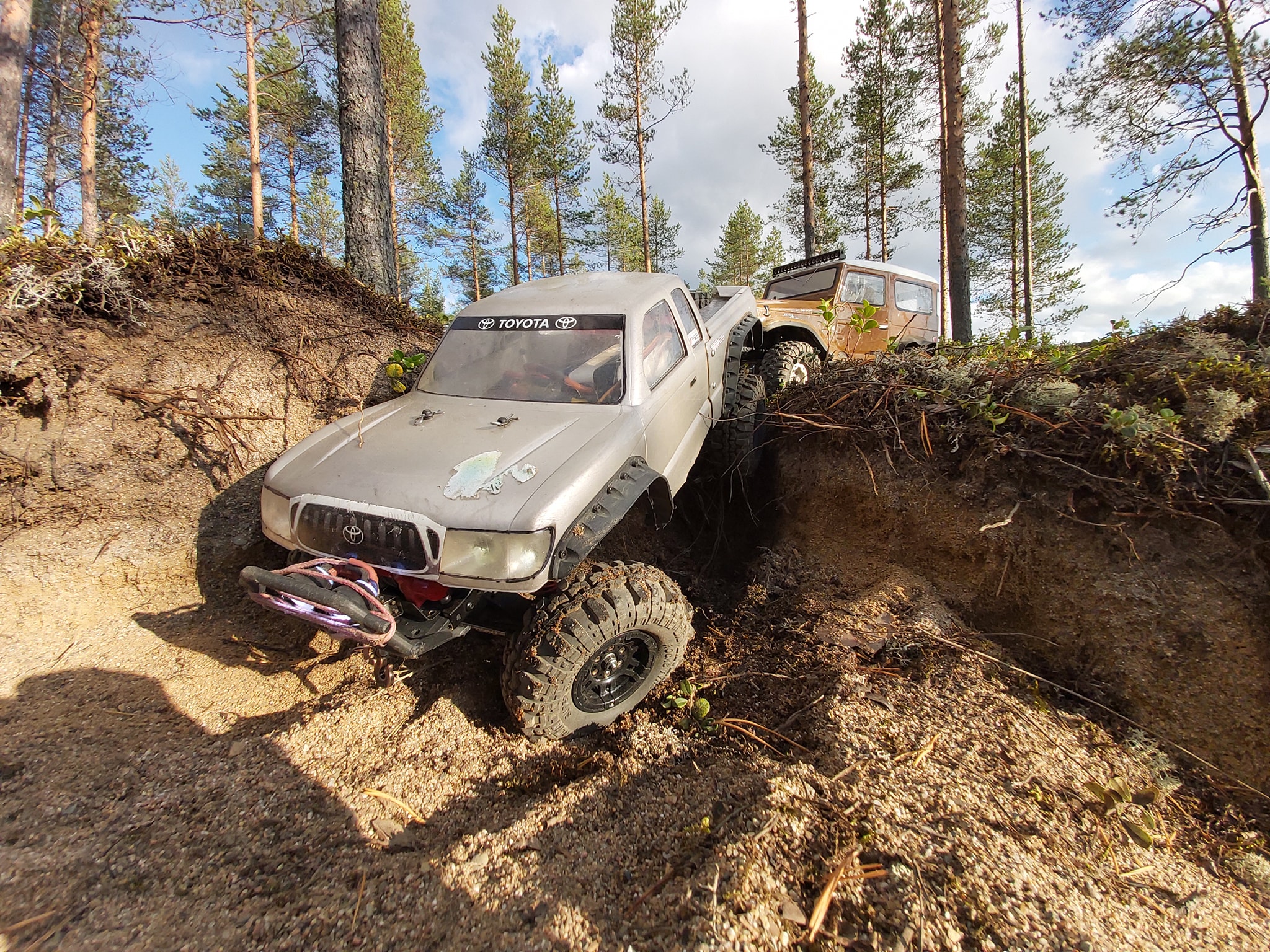

Tämä pirssi koki muutoksia, kun lähistöllä oli aivan kisatkin. Treenailin muutamaan otteeseen alkuperäisellä setupilla, jonka jälkeen ruuvailin vähän uuteen uskoon. Kisoissa käytiin ja yllätys oli oma tulos verrattuna koviin kisavetäjiin. Itellä kun ei ollut mitään hajua koko hommasta ja testaamisen jälkeen omin päin muuttelin setuppia. Lopputuloksissa neljäs Sakun, Samun ja Tomin perässä, todella tyytyväinen saa olla tähän roskapönttöautoon.
Alkuperäisestä katosi tojotan kori ja keveni paljon ylimääräisten krumeluurien osalta.
Tarroja löytyi myös taannoisesta rovaniemen top truck challengesta, oitis piti liimata kylkeen :D
No sepä siittä, kuuautoromut roskiin ja tilalle skaleroinat ja montulle safaroimaan.

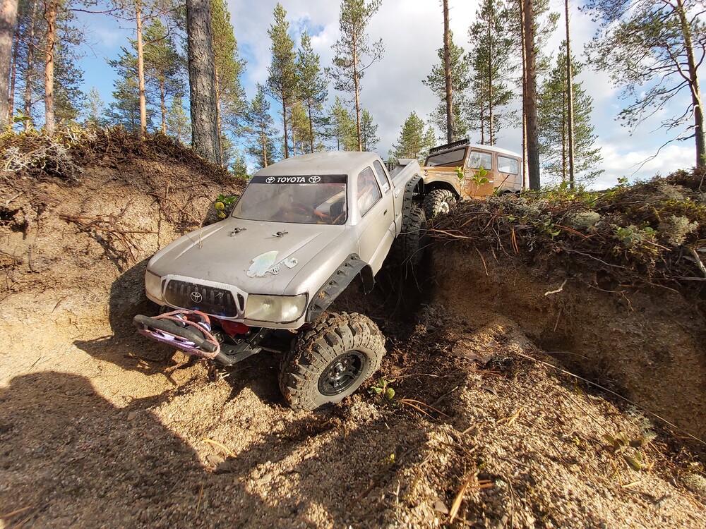

Joo ehottomasti joku reissu montuille. Meillä on muutama safarimesta missä reittiä riittää usemmaksi tunniksi. Talvellakin pystyy ajamaan jos ohimennen pistäytyy. Viimetalven lumet oli sen verta vähissä että reitit pysyi auki.
Kisasetuppi purettu laatikkoon ja pulttasin monttukamat takasin.
Kaivelin rojektista ja retkistä muutaman foton lisää.

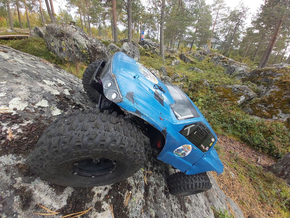

Ja lopultahan se sitten leipoi moottori jumiin, samalla paloi nopari. Kymmenettä kautta ne olikin käytössä, katellaan jotaki vastaavaa kiinalaista tilalle.

Seuraava evoluutio sisälsi pohjan jakolaatikon yms piiloittamisen panssarin alle. Kaiken maailman peltisiä levyjä olisi saanut tilattua maavaraa viemään. 3d tulostimella kuitenkin vetastiin tommonen peitelevy mikä ei vie maavaraakaan juuri yhtään.
Siihen se asettui, raakileena tosin vielä.
Taas lentävä kouraan ja ajelemaan pahimmat särmät pois. Samalla myös keulasta nuo turhat jäykisteet pois. Vähän karu on jälki, mutta olkoot noin.
Sisälokasuojia piti leventää koria lähemmäs. Viimeinen kosketyspinta tulee vielä gorillateipistä tiivistämään saumoja. Josko nyt ei niin paljon lentäisi sontaa pirttiin.
Näillä seuraavaa safaria kohti. Päivitystä odottaa vielä keulan varret,vetarit ja vehkeet. Eli yeah racing alumiinisetti oottelee postin aikaansaamista. Viikko sitten tullatut kamat ei ole liikahtaneet varastosta vielä mihinkään.
Painon puntaroin lähtökohdasta, 1628g
Tämän hetkinen ajopaino on 2056g

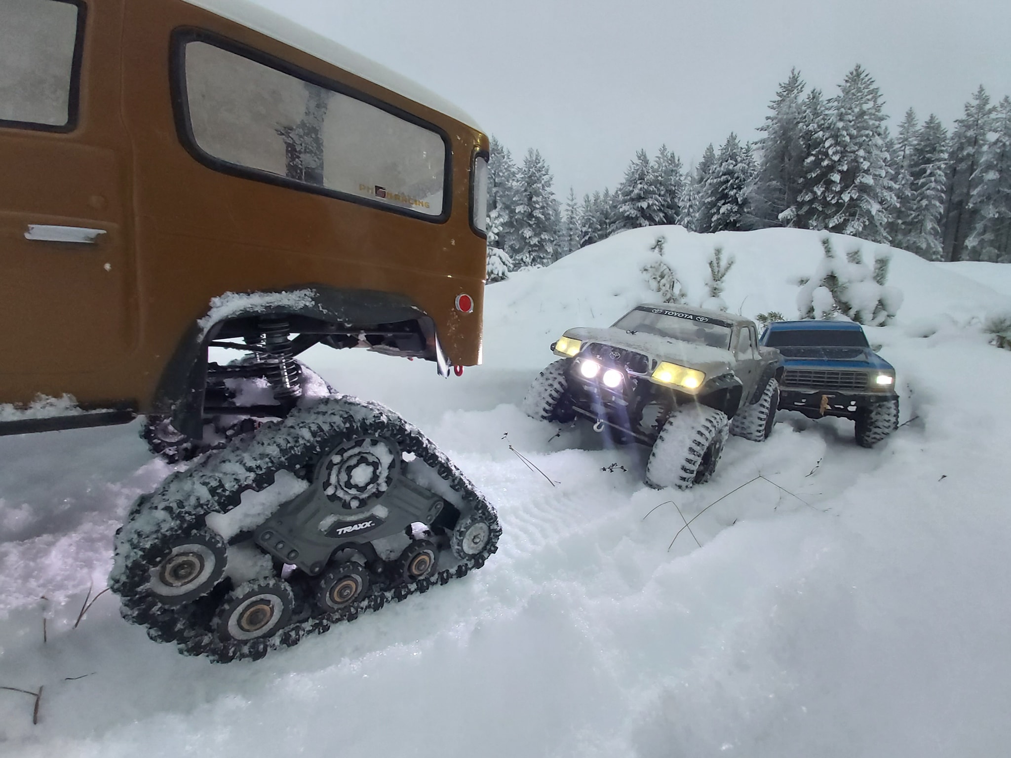

Alkuperäinen huoltoauto on saanut odotella käyttöä ihan rauhassa, muutamaan otteeseen on huvikseen tullu ajettua traxiaalilla. Käytännössä nykyään safarit menee Tamiyalla.
Ei enää niin katumalli, mahtuu jo samaan kuvaan maastureiden kanssa.

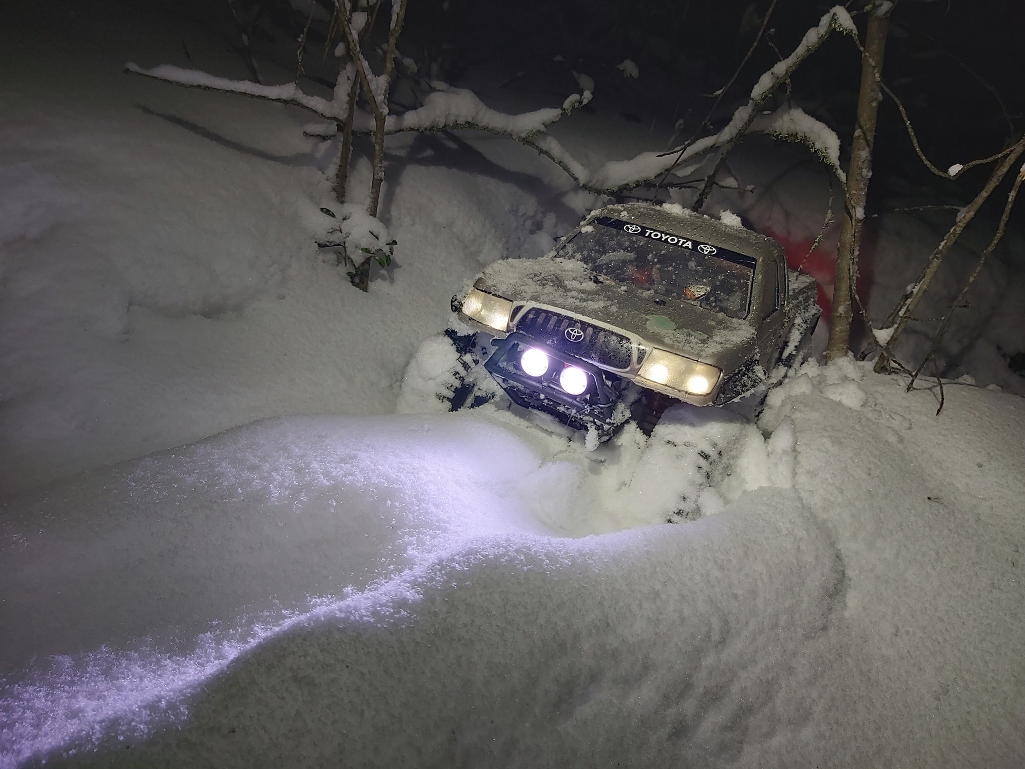

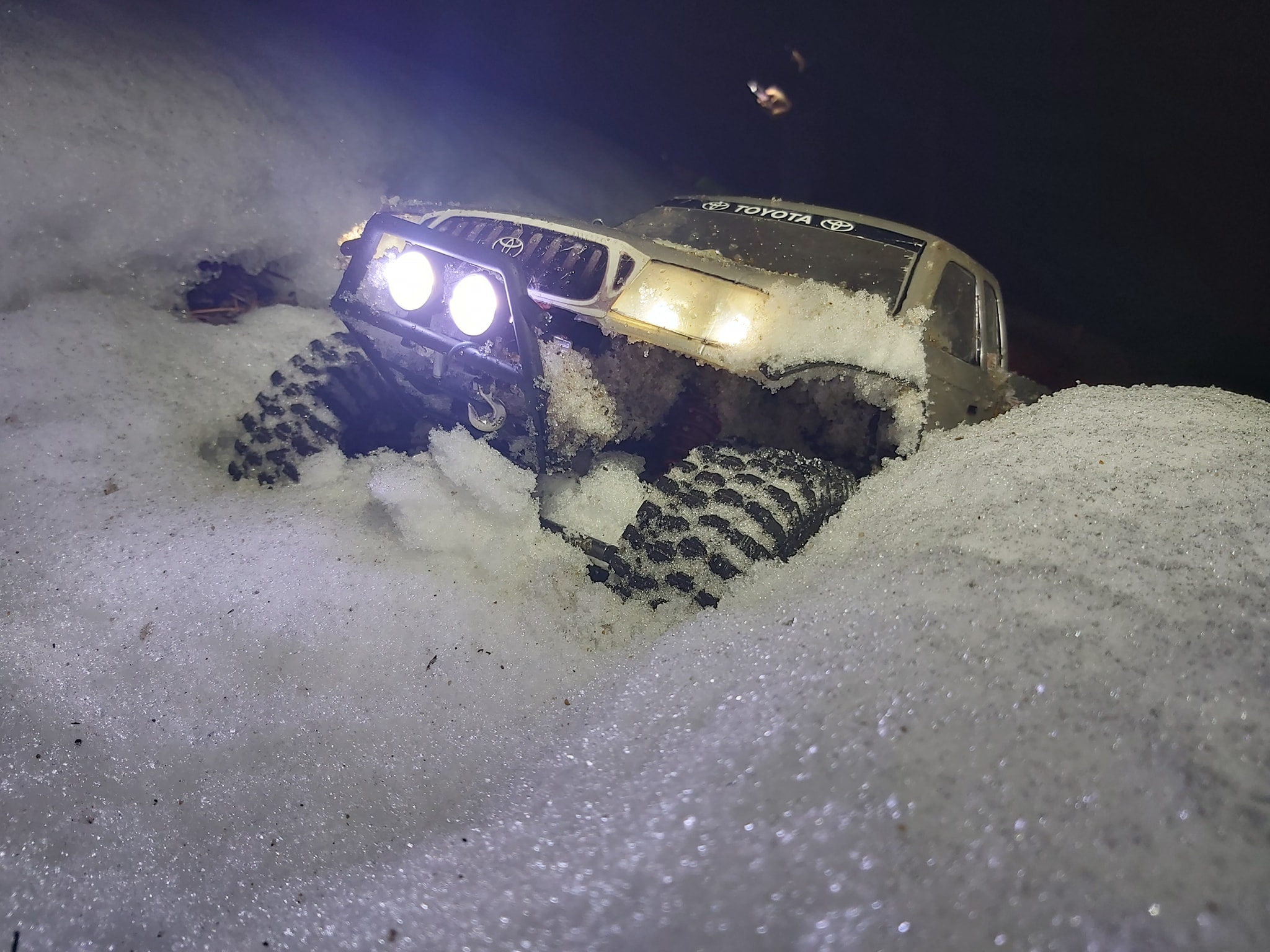

Yön kähmässä on päästy hieman ajamaan myös reissuja. Lisävaloja saa alkaa veistämään keulaan.
