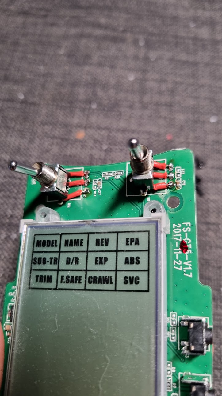

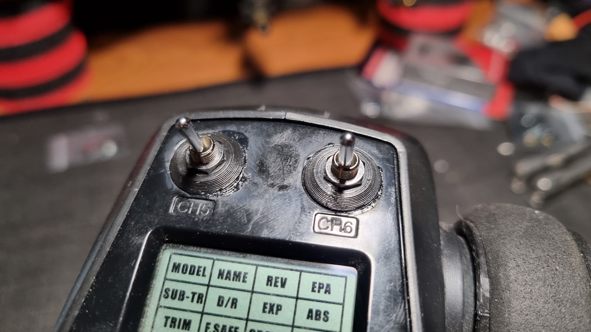

Tähän hommaan löytyikin netistä valmiit ohjeet, eli jos tarvitsee esim servoa ohjata vain ääripäästä toiseen, niin pärjää pelkällä 2-asentoisella on-on-kytkimellä. Kytkimen navat juotetaan samassa järjestyksessä ohjaimeen kuin ne siinäkin on, eikä muuta tarvita. Hommasin tällaisia kytkimiä: https://www.partco.fi/fi/saehkoemekanii ... ms244.html
Pienet hyppylangat tarvitsee väliin, kun juotospisteet ovat aavistuksen sivussa. Ohjeissakin oli sellainen vinkki, että turhaan yrittää juottaa potikkaa irti, eiku vaan jalat sivuleikkureilla poikki ja johdot niihin. Oli ihan hyvä neuvo, tässäkin oli melko jämäkkää tinaa mitä sai lämmitellä aika huolella että sai pois, joten päädyin itsekin leikkaamaan jalat.
Sovitus on aika napakka, joten kannen sisäpuolelta piti vähän dremelöidä kytkimelle tilaa. Ulkopuolelle tulostin ja turasin kiinni pienet spacerit johon kytkin kiinnittyy. Kaunista? Ei. Toimivaa? Kyllä :D

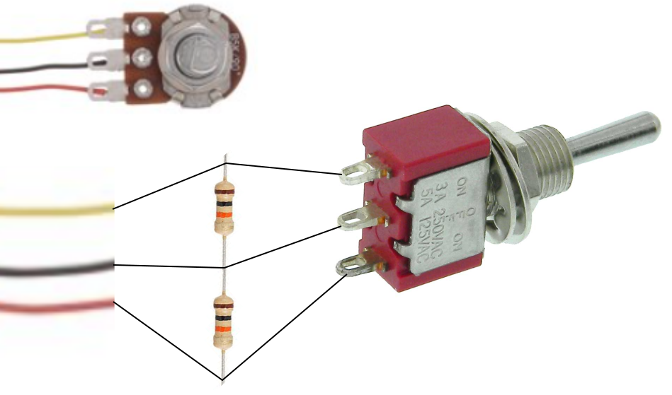

Jep, toimii toki noinkin :) tämä oli lähinnä käyttömukavuutta lisäävä modi. Jos tuosta 3-asentoisen haluaa esim vinssin ohjaukseen, niin homma pitäisi onnistua on-off-on kytkimellä ja parilla 10k vastuksella tähän tyyliin:
ja huom tätä en ole siis itse testannut, interwebsistä vaan luettua
Re: Radion potentiometrin korvaaminen kytkimellä
Mikä määrittää tuon 10k vastuksen? Onko se radion omat sähköpiirit, korvattavan potikan äärilaitojen arvot, korvaavan kytkimen arvot vai ei mikään näistä? Onko tuo siis vain joku "pommin varma" vastus?
Kyselen koska en tiedä ja haluan hieman päästä jyvälle asiasta.
En itsekään ole asiantuntija, mutta uskoisin että kunhan vaan jostain tuolta kiloalueelta valkkaa vastusparin niin toimii. Niillähän ei tässä tapauksessa ole tarkoitus ole virtaa rajoittaa joten ihan tolkuttoman suurta arvoa kannattanee valita. Tuo vakiopotikka oli 5k niin siitä saa jotain osviittaa. Ja toki mitä tarkempia vastuksia käyttää, niin sen paremmin keskikohta sattuu kohdalleen eikä tarvitse niin paljon trimmillä pelata.

Hienoa että teit jutun GT5 modauksesta. Pistetään tämä korvan taakse. Oliko nuo vipukytkimet sellaisia että ne jää käännettyyn asentoon?
Itse olen todennut että omasta mielestä paras kytkimen tyyppi vinssille olisi ns. kuolleenmiehenkytkin, eli mikä palautuu 0-asentoon kun siitä laskee irti. Tällöin vinssi ei ikinä kytkeydy vahingossa päälle ja vedä autoa/narua rikki. Ja sitten jos samalla ohjaimella on muista autoja ja samalla kytkimellä on toisessa autossa toinen käyttötarkoitus, esim lukot ja ne jää toiseen asentoon kun taas siirryt autoon missä se kytkin on vinssikäytössä, niin alkaa paniikin omainen räpellys "VINSSI POIS PÄÄLTÄ"
Joo nämä minulla olevat kytkimet jää siihen asentoon mihin on käännetty, kun ovat muutenkin vain 2-asentoisia ja vain lukoille käytössä. Tuo on ihan totta että jos eri autoissa on eri toiminnot napin takana niin ongelmia voi tulla. Vinssi minulla ohjautuu 4-kanavasta jossa on jo vakiona 3-asentoinen kytkin, toki siinäkin palautuva kytkin voisi olla hyvä, ehkä pitää joskus tutkia jos senkin saisi vaihdettua.
