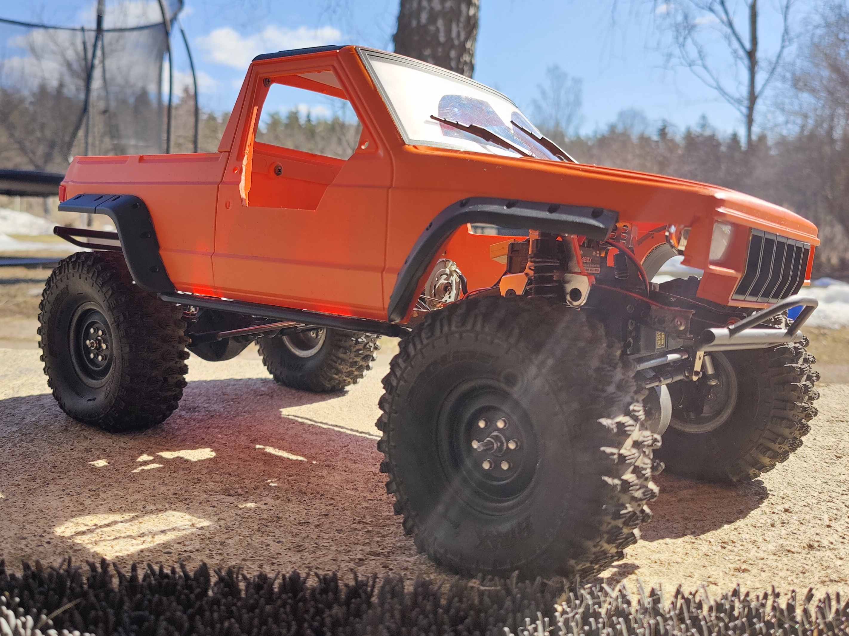

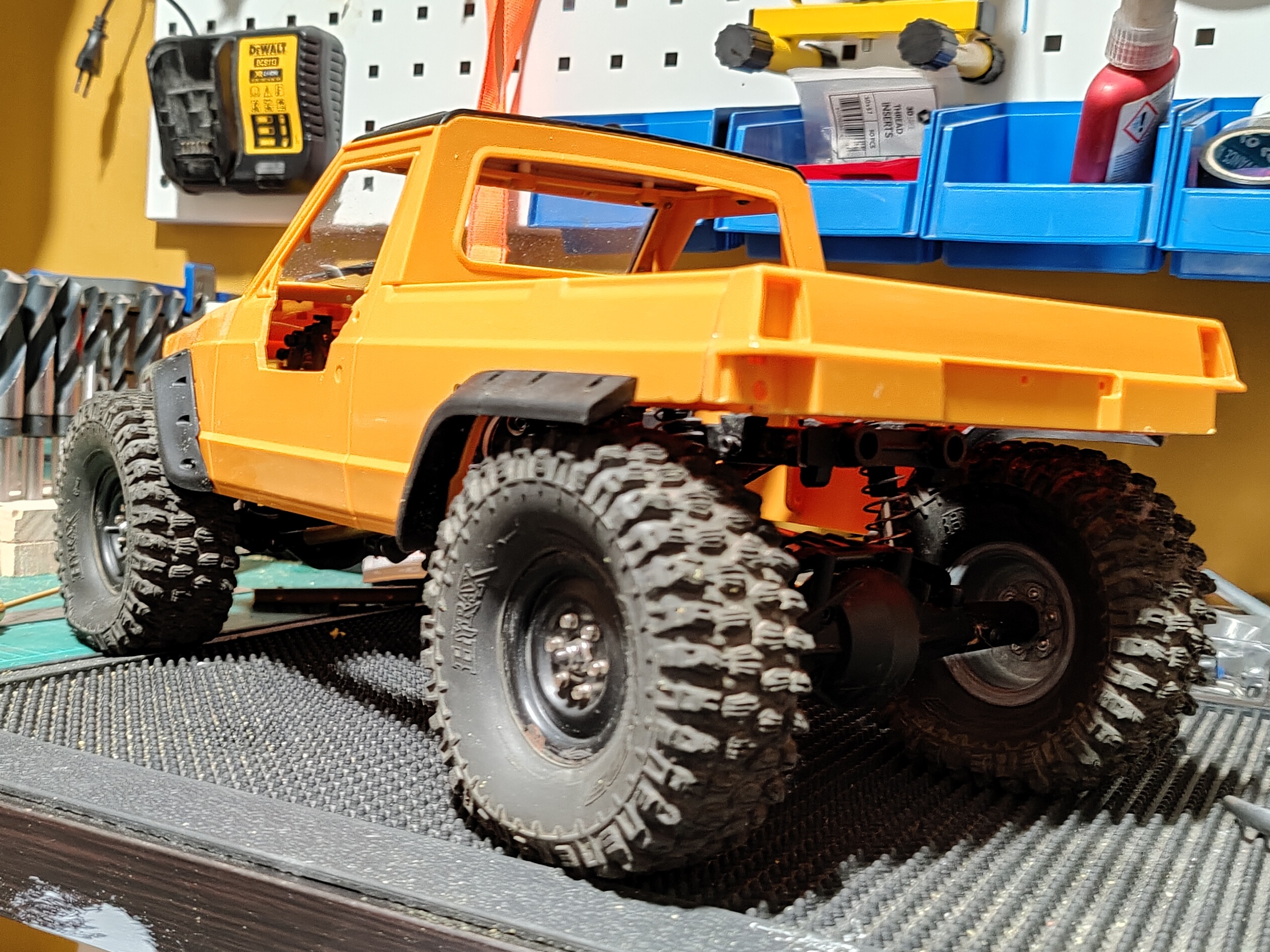

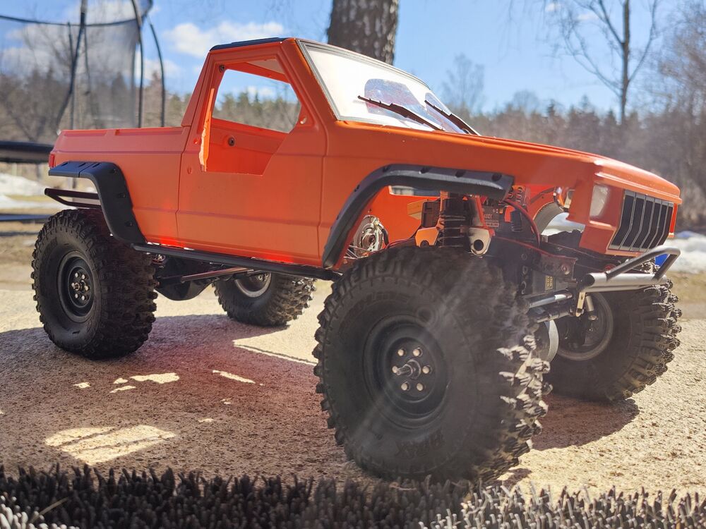

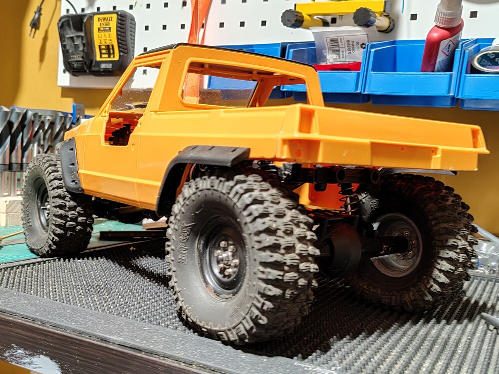

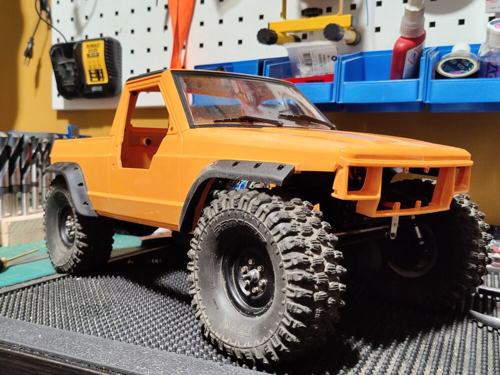

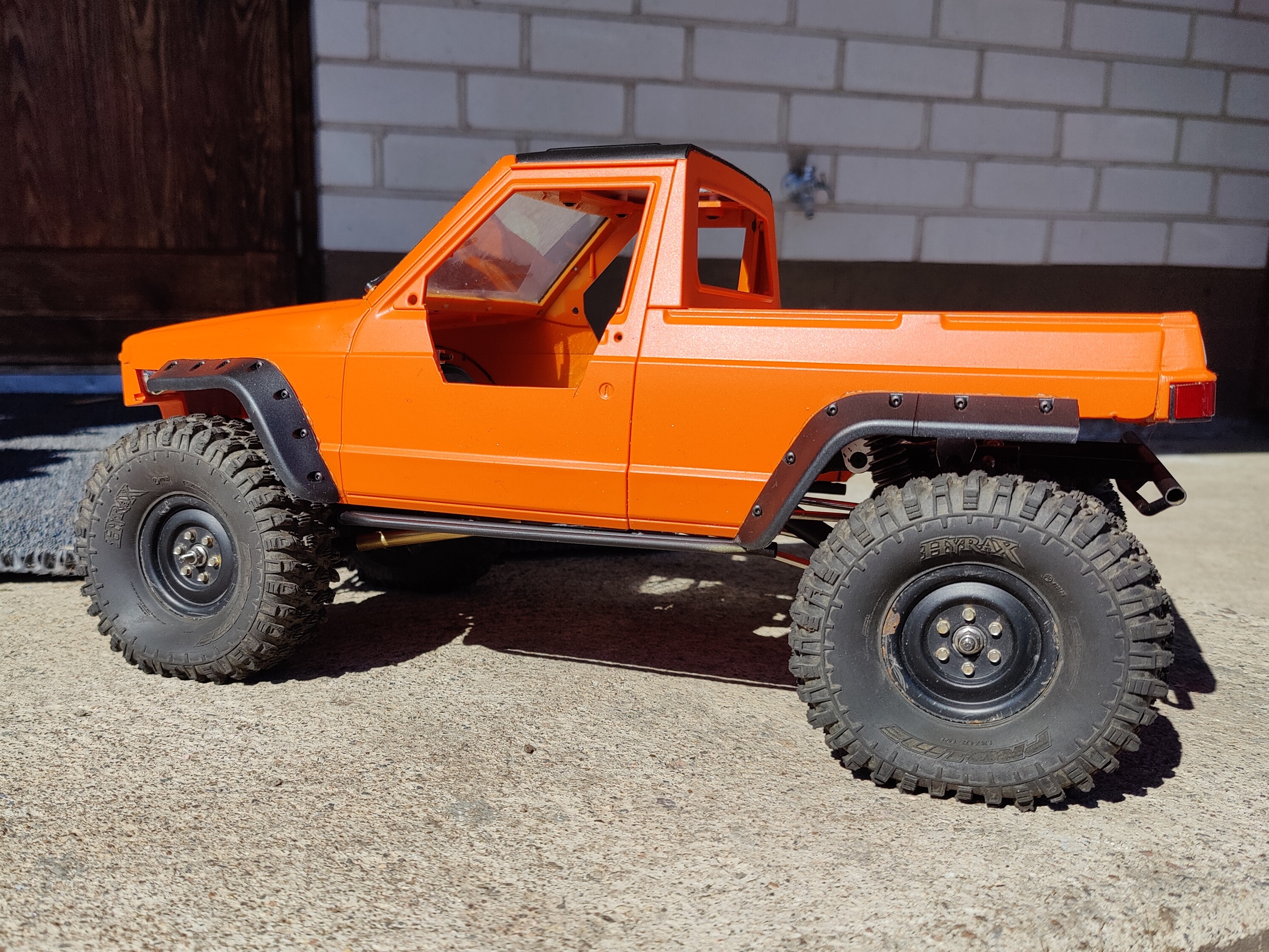

Tullut askarreltua loppuun foorumilta ostettua Injoran Jeeppi kovakoria.
Keulasta oli konepelti kavennettu jo ostaessa, maskin kaventelin ja perälaudan sovitun lyhennettyyn lavaan.

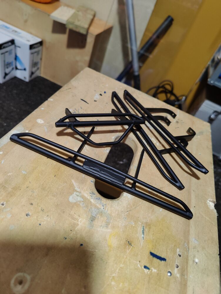

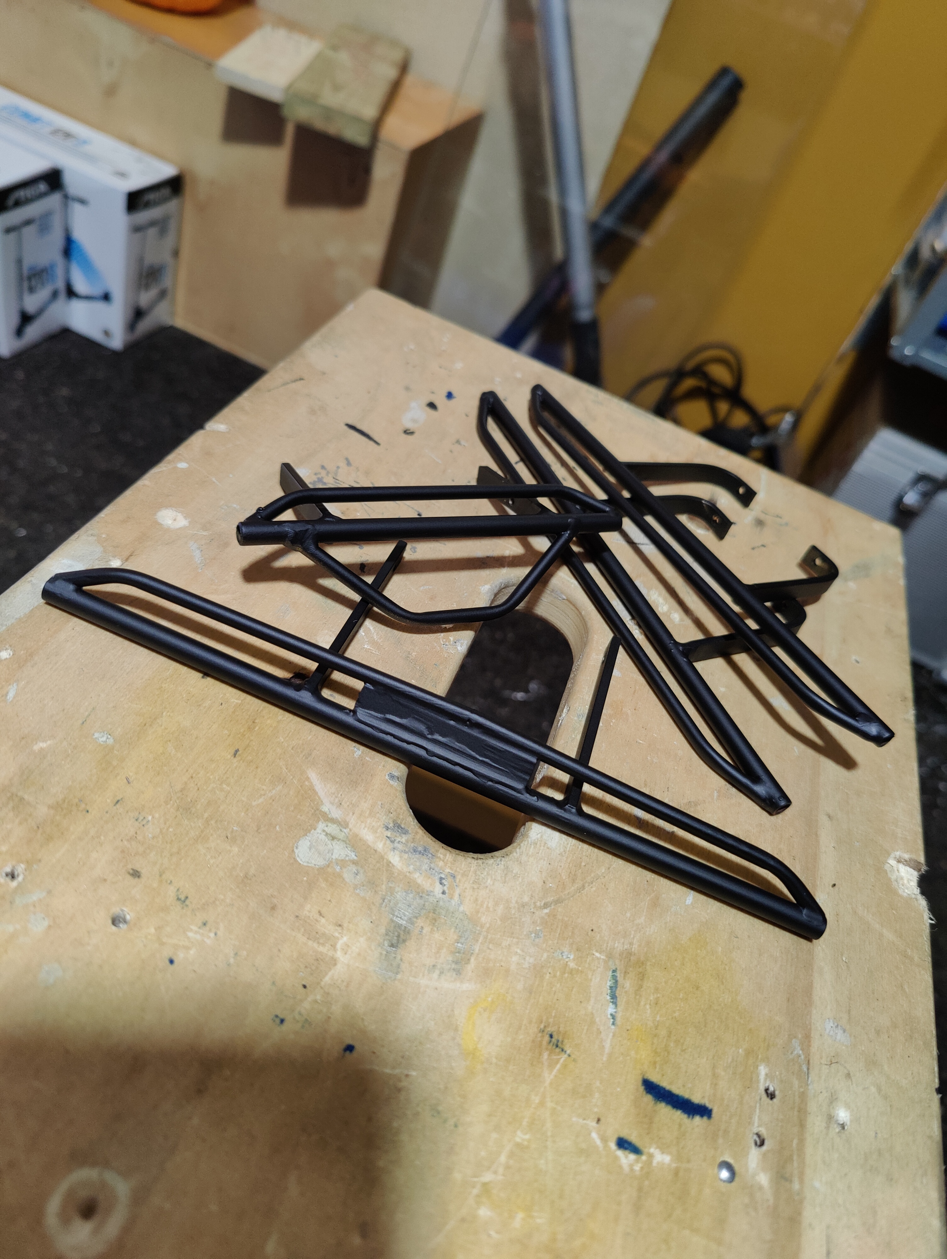

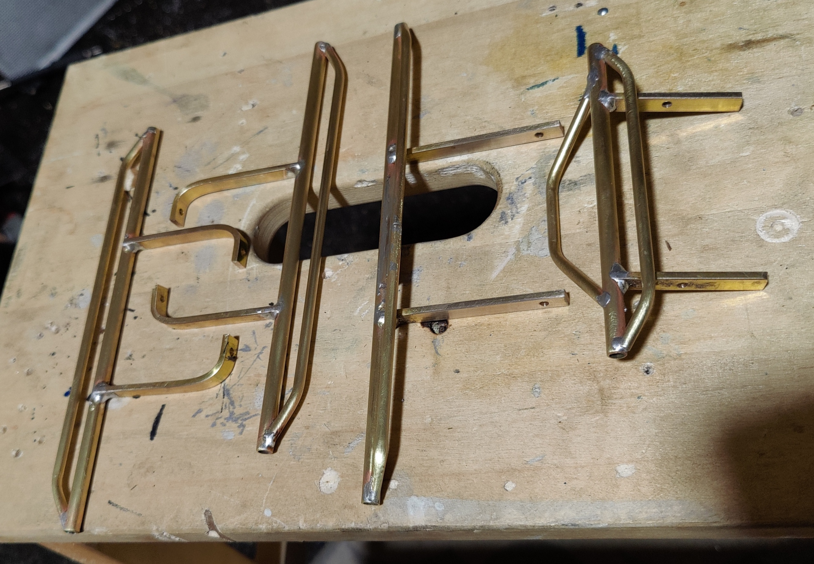

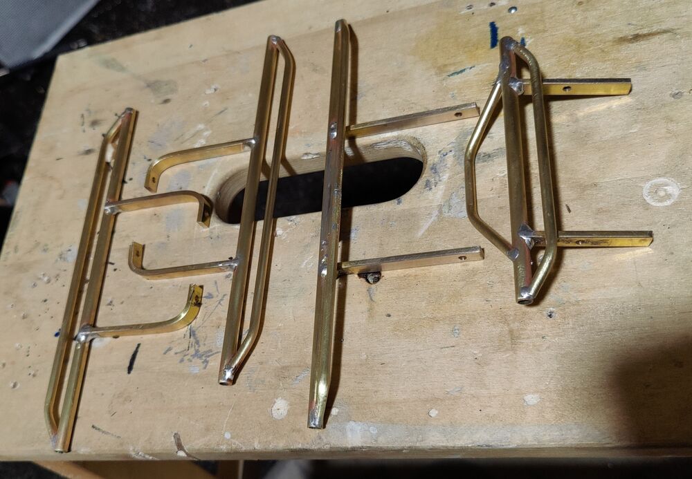

Sliderit ja puskurit tuli tehtyä tinaamalla neljän ja kuuden millin messinputkesta.
Seuraavaksi sisustaa ja sisälokaria, mitähän tästä vielä tulee..

Tuo messinkin tuntuis sellaiselta materiaalilta mistä omillakin työkaluilla sais jotain askarreltua. Putkea jo löysinkin, mutta mistäs tuollaista lattaa saisi mitä sinulla on tässä käytetty? Vai onko nuo levystä sahattu?
Re: C2 Injora Comanche
Bauhaus myy, mutta ei verkkokaupassa ainakaan fiksuilla rahdeilla.nenolanjones kirjoitti: Su 03.07.2022 11:14 Tuo messinkin tuntuis sellaiselta materiaalilta mistä omillakin työkaluilla sais jotain askarreltua. Putkea jo löysinkin, mutta mistäs tuollaista lattaa saisi mitä sinulla on tässä käytetty? Vai onko nuo levystä sahattu?
Vähän kysymysmerkki miten nämä käytössä kestää, vaikka hyvin saa tinalla kiinni. Liitokset ainakin kannattaa miettiä niin että tulisi mahdollisimman paljon pinta alaa mistä kiinni, ja käyttää tarpeeksi lämpimänä.
Itse huomasin messinkiputkien ja latan kanssa sen, että kaasulla on nopein tapa juottaa, kolvilla menee ikä ja terveys koska materiaalia on enemmän. Tinaa saa olla runsaasti. Huomasin myös, että liitos saattaa napsahtaa irti tärinästä. Laikkasin dremelillä juotetusta putkesta ylimääräistä pois niin hups vaan tinaus petti, täysin siististi vieläpä. Korjaus on toki helppoa kun laittaa osat paikalleen ja antaa kaasulla lämpöä taas.
Eiköhän se lähtenyt lämmöstä irti kun laikka kuumensi.lassii kirjoitti: Su 03.07.2022 11:44 Itse huomasin messinkiputkien ja latan kanssa sen, että kaasulla on nopein tapa juottaa, kolvilla menee ikä ja terveys koska materiaalia on enemmän. Tinaa saa olla runsaasti. Huomasin myös, että liitos saattaa napsahtaa irti tärinästä. Laikkasin dremelillä juotetusta putkesta ylimääräistä pois niin hups vaan tinaus petti, täysin siististi vieläpä. Korjaus on toki helppoa kun laittaa osat paikalleen ja antaa kaasulla lämpöä taas.
