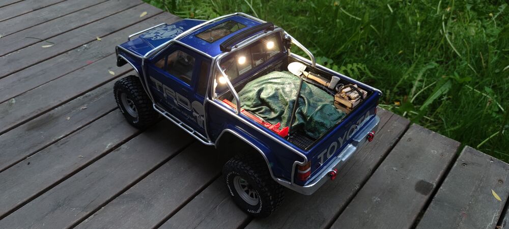

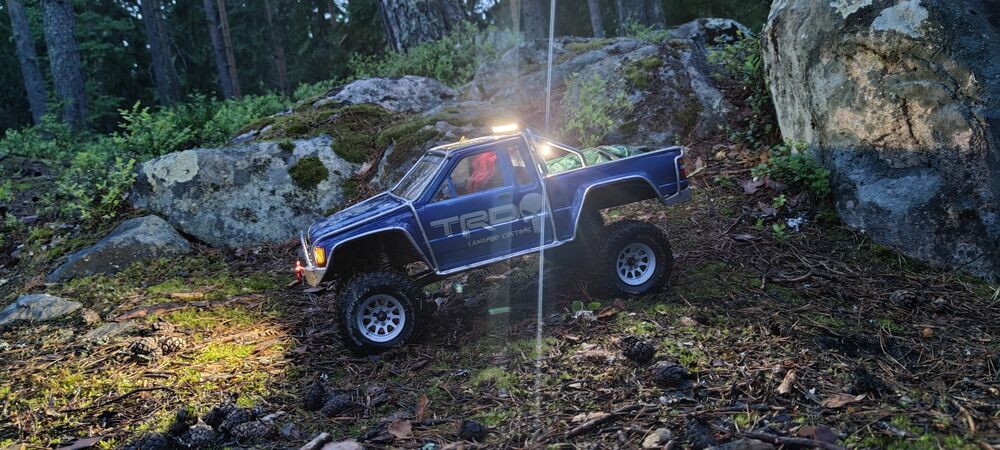

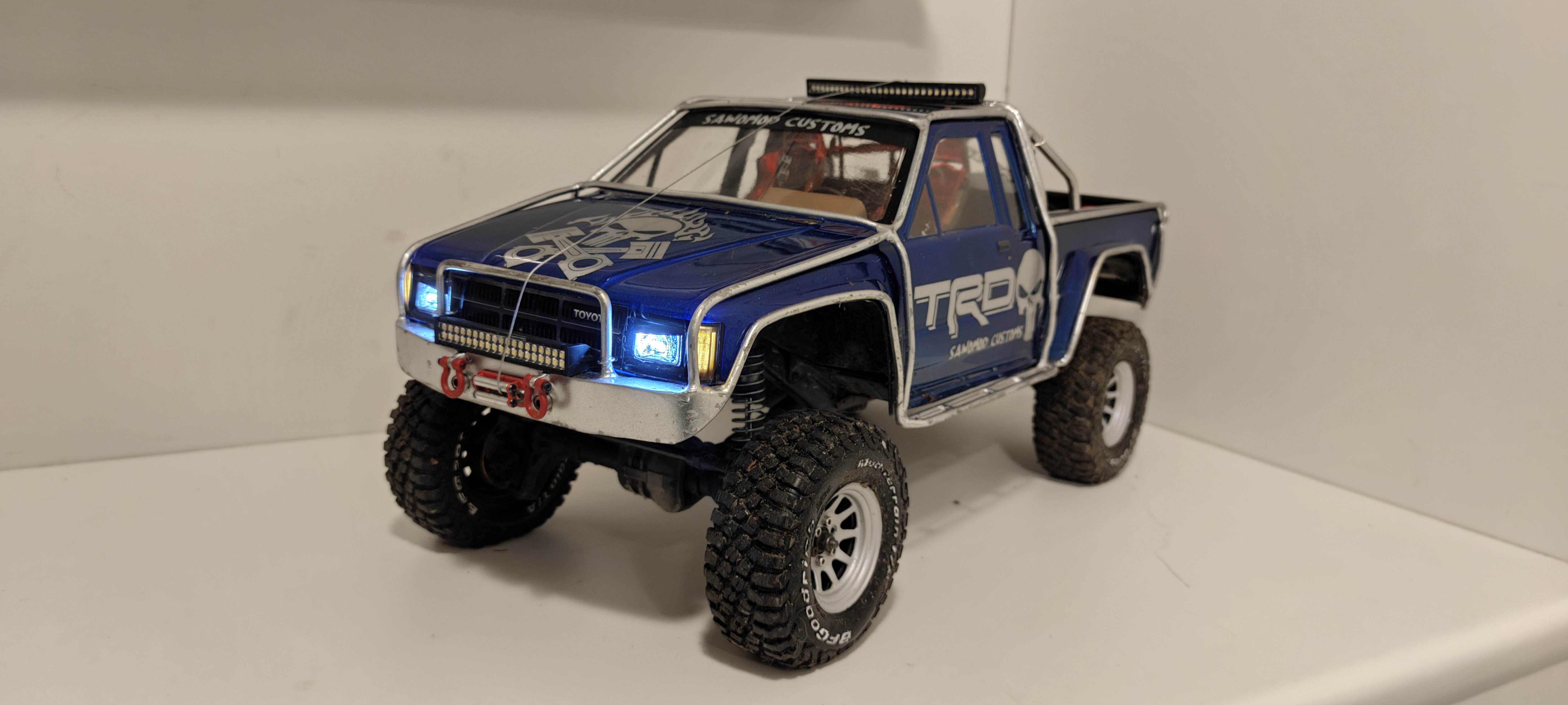

Tervetuloa Hiluxin pariin.
Alusta on Traxxas Trx-4 joka ollut minulla reilu 2-vuotta.
Ajansaatossa tekniikkaa on päivitetty, moottorina Hobbywing fusion 1800kv ja ohjaus servona Highest B900W.
Alkujaan Defender korilla tullut auto on matkan varrella kokenut kahdesti korinvaihdon.

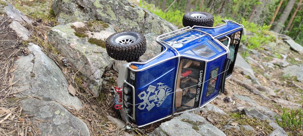

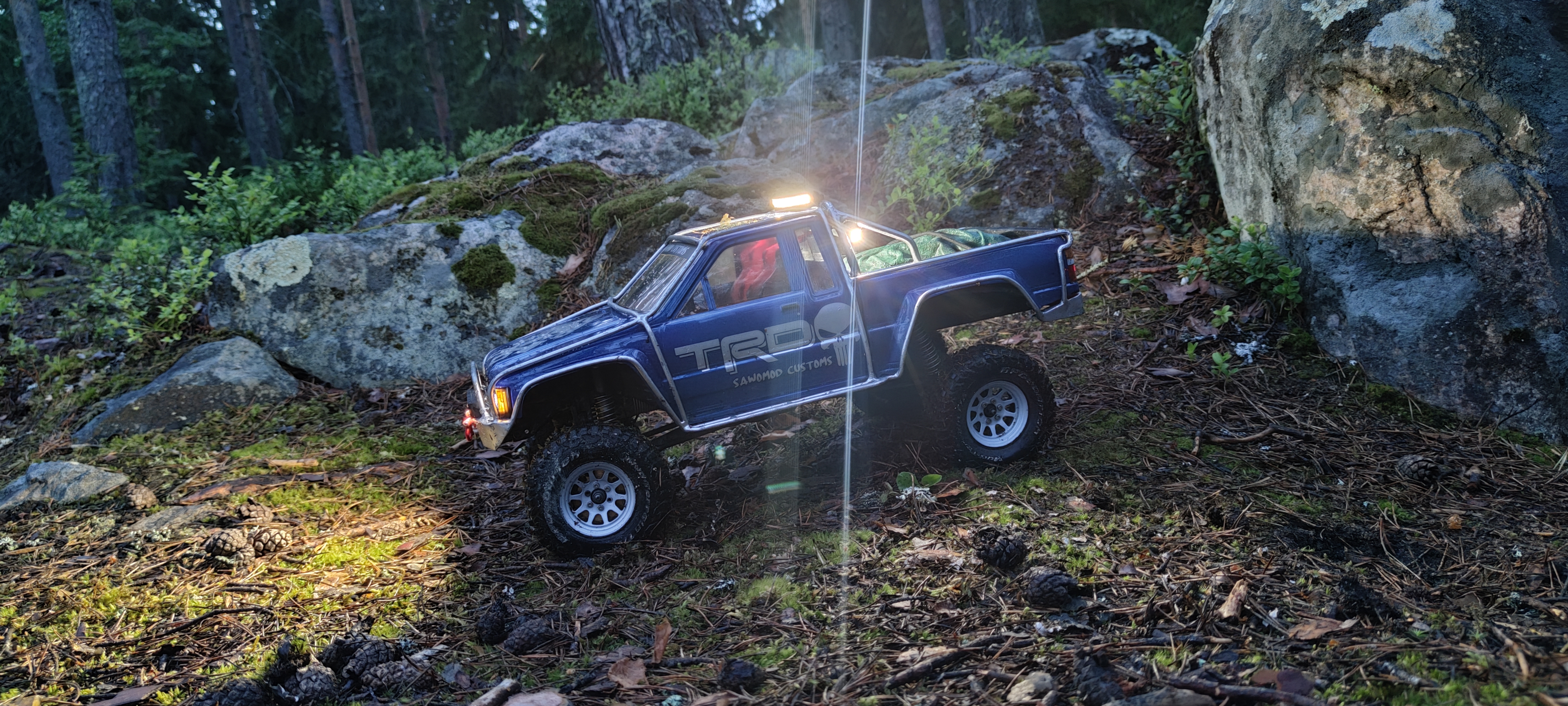

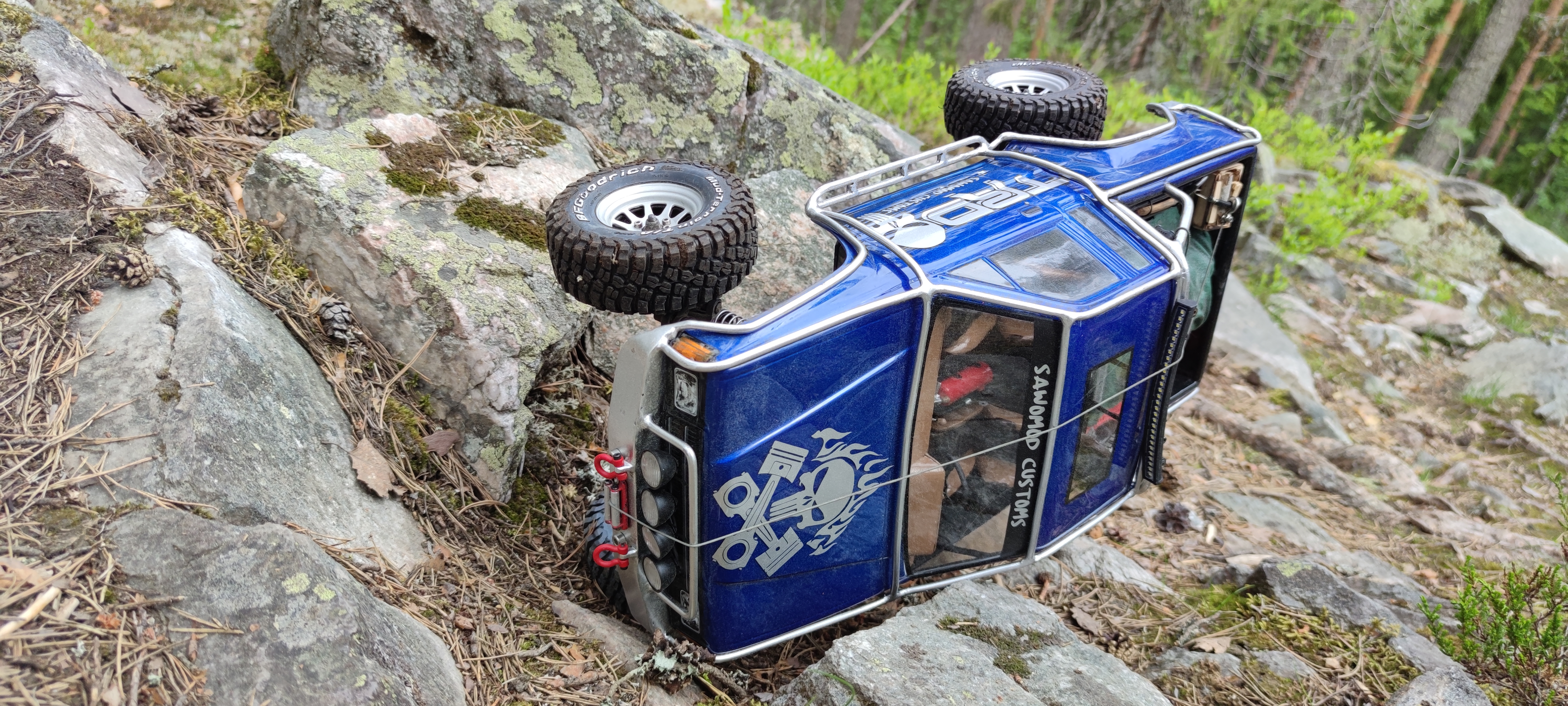

Edellinen kori ajettiin kirjaimellisesti loppuun, kierähtäessään kalliolta alas josta sainkin idean tähän projektiin.

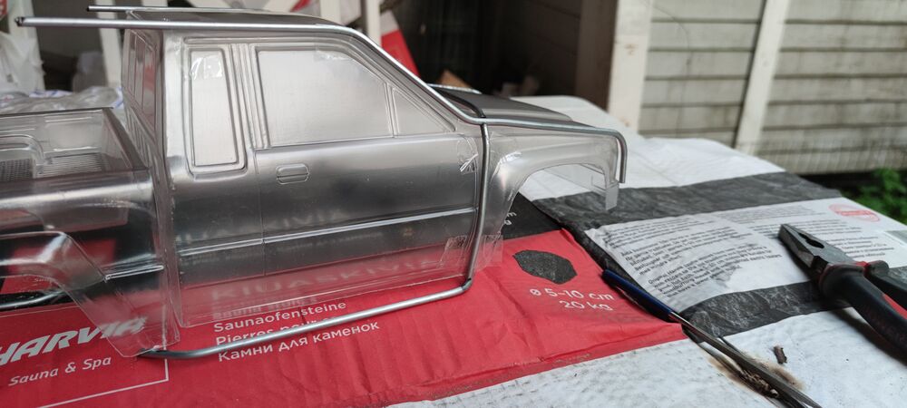

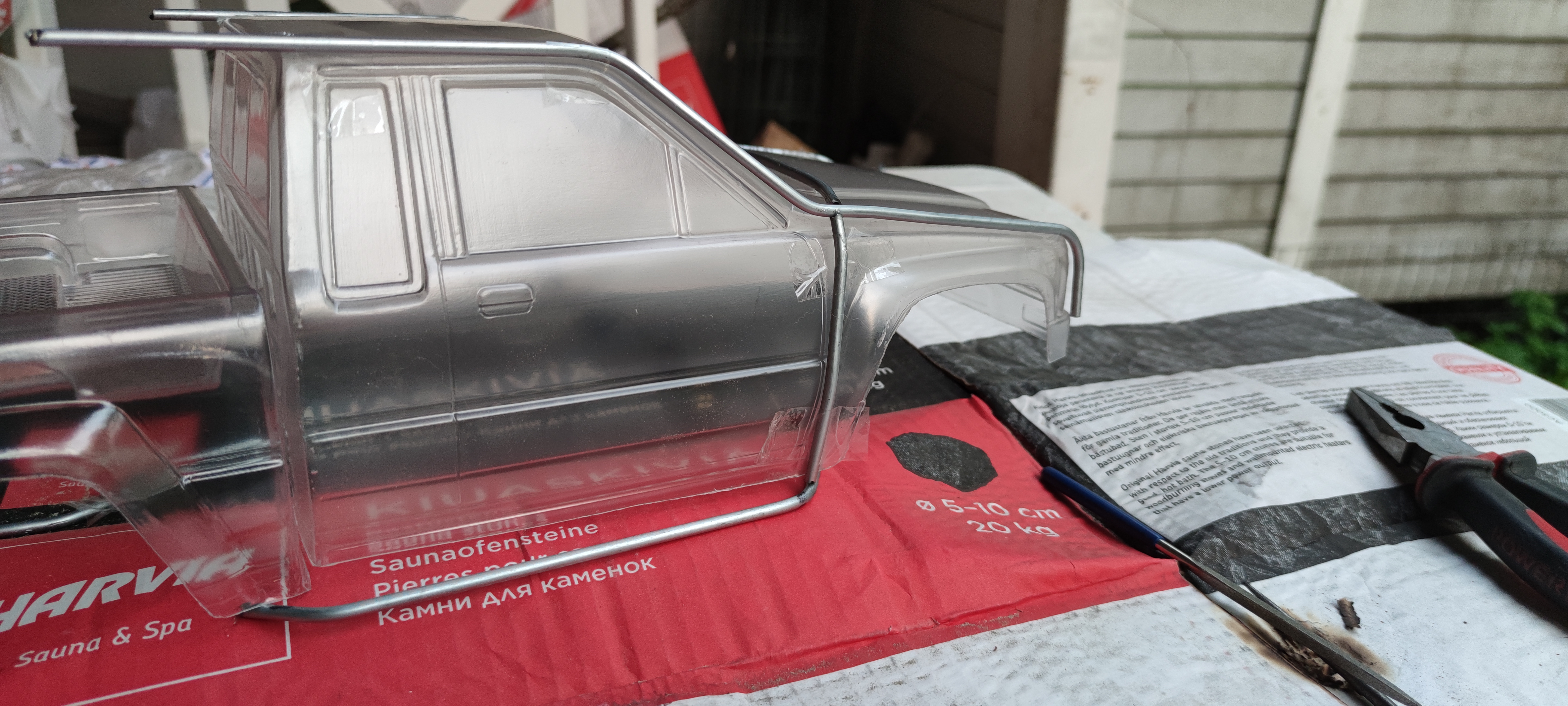

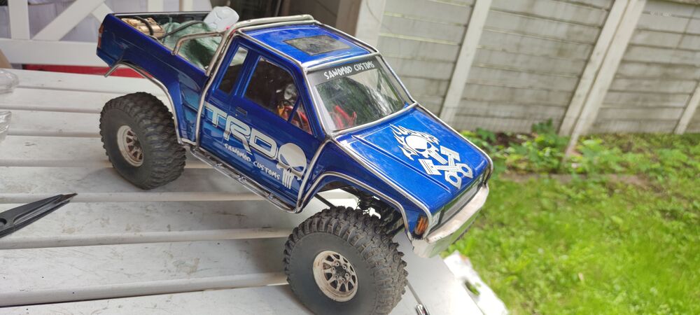

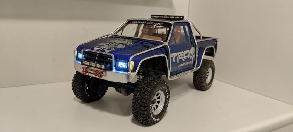

Uudeksi koriksi valikoitui jälleen Proline Toyota Hilux SR5 kori vuodelta 1985. Edellisen korin tuhoutuessa aloin vääntämään ulkopuolisia turvakaaria 4mm hydrauliikka putkesta ja 4mm umpitangosta ihan jo pelkästään korin suojaksi ja onhan se kivan näköinen offi kampe valmiina.

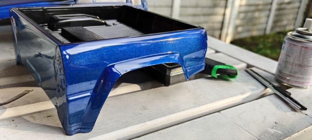

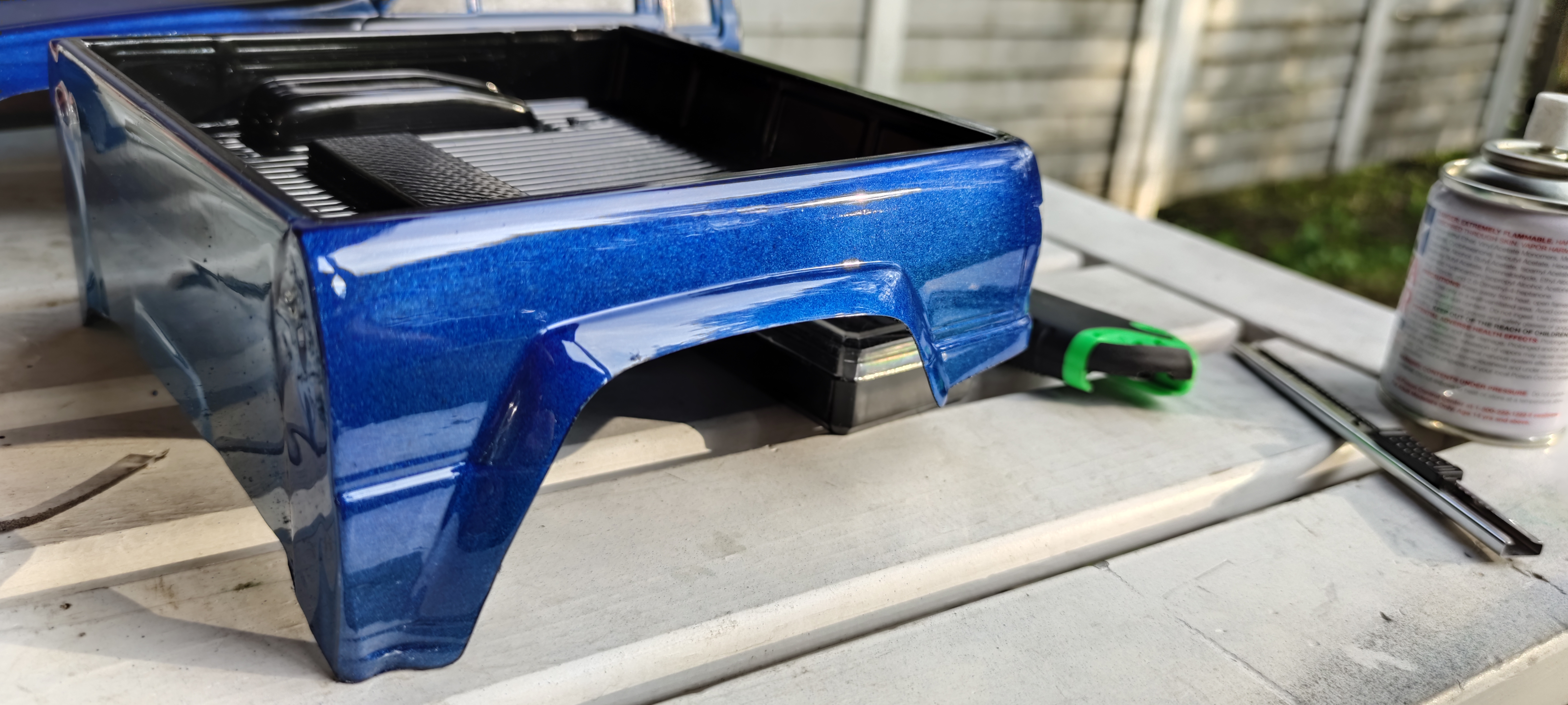

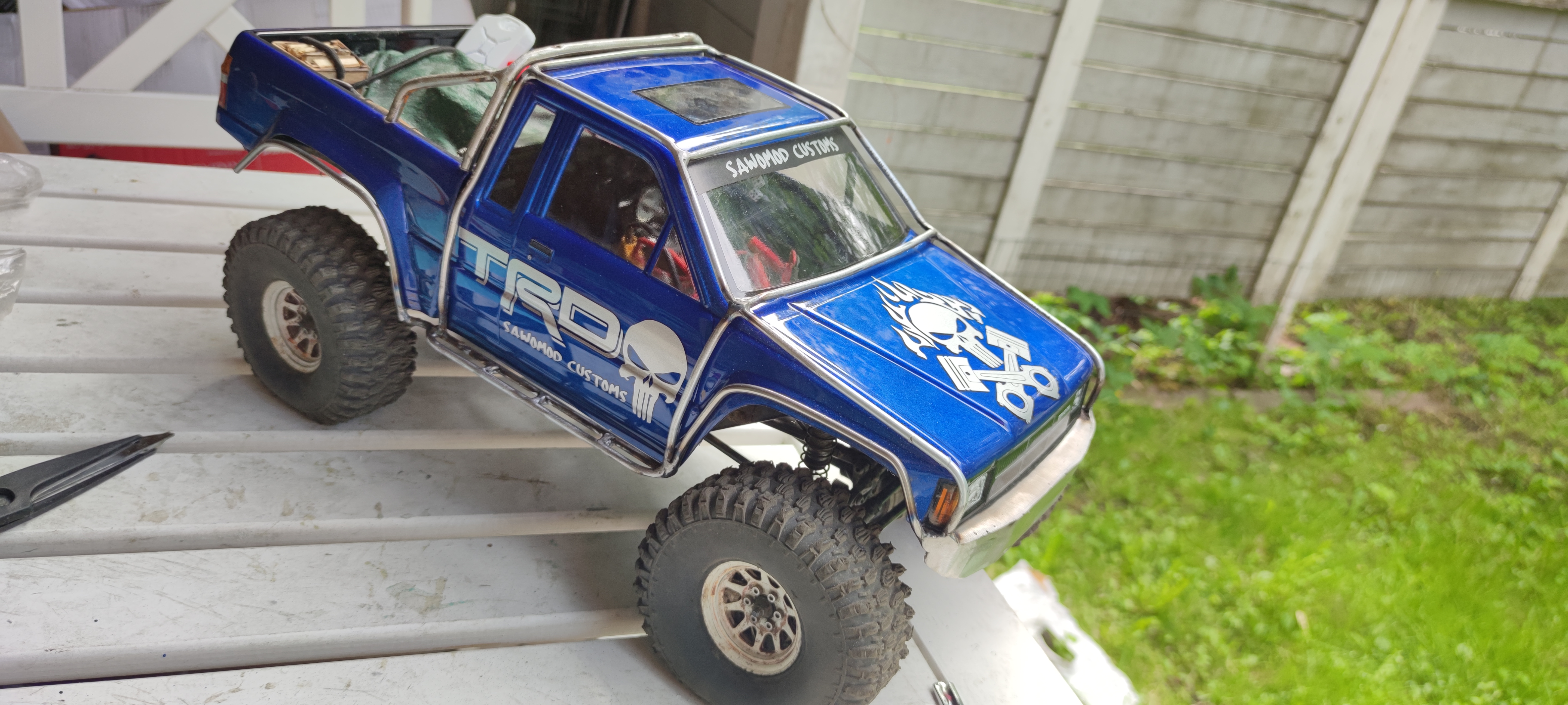

Korin väriä mietin pitkään, valitsin PS-38, PS-12, PS-5 ja PS-23. Kuultavaa sinistä laitoin 5-kerrosta, kerrosten väliin ohut huntu hopeaa ja maalin vielä läpi kuultaessa maalasin gunmetalilla pohjan kauttaalta. Lopuksi suljin kerrokset mustalla, jolla maalasin ulkopuolelta myös keulan, tiivisteet ja lavan.
Väri on mielestäni mahtava, auringossa todella syvä ja hopea herää sinisen seasta mahtavasti. Hämärtyessä maali tummuu lähes mustaksi.

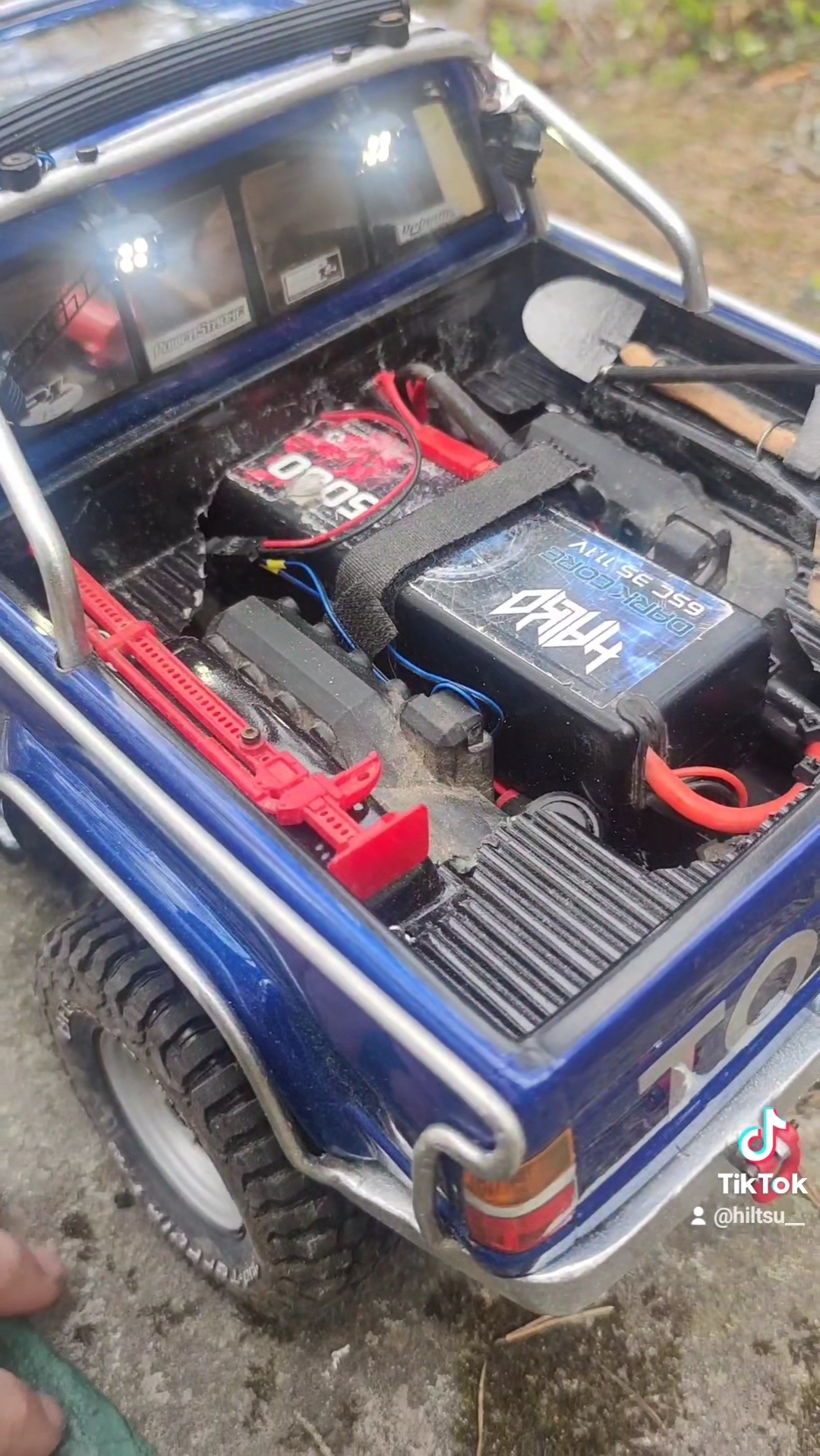

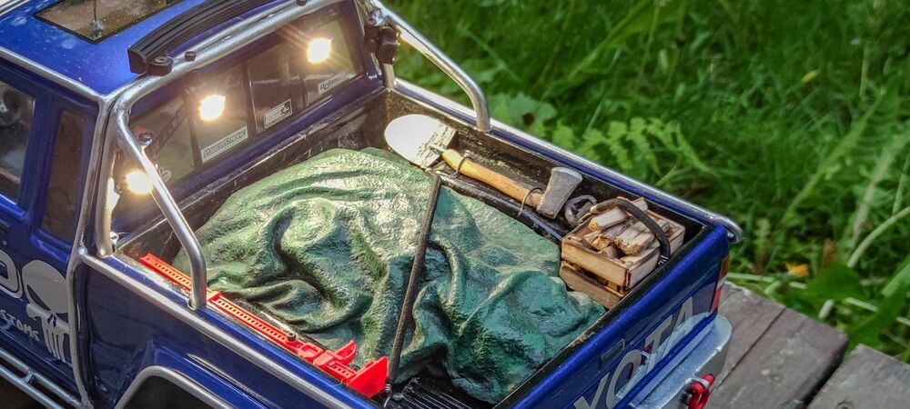

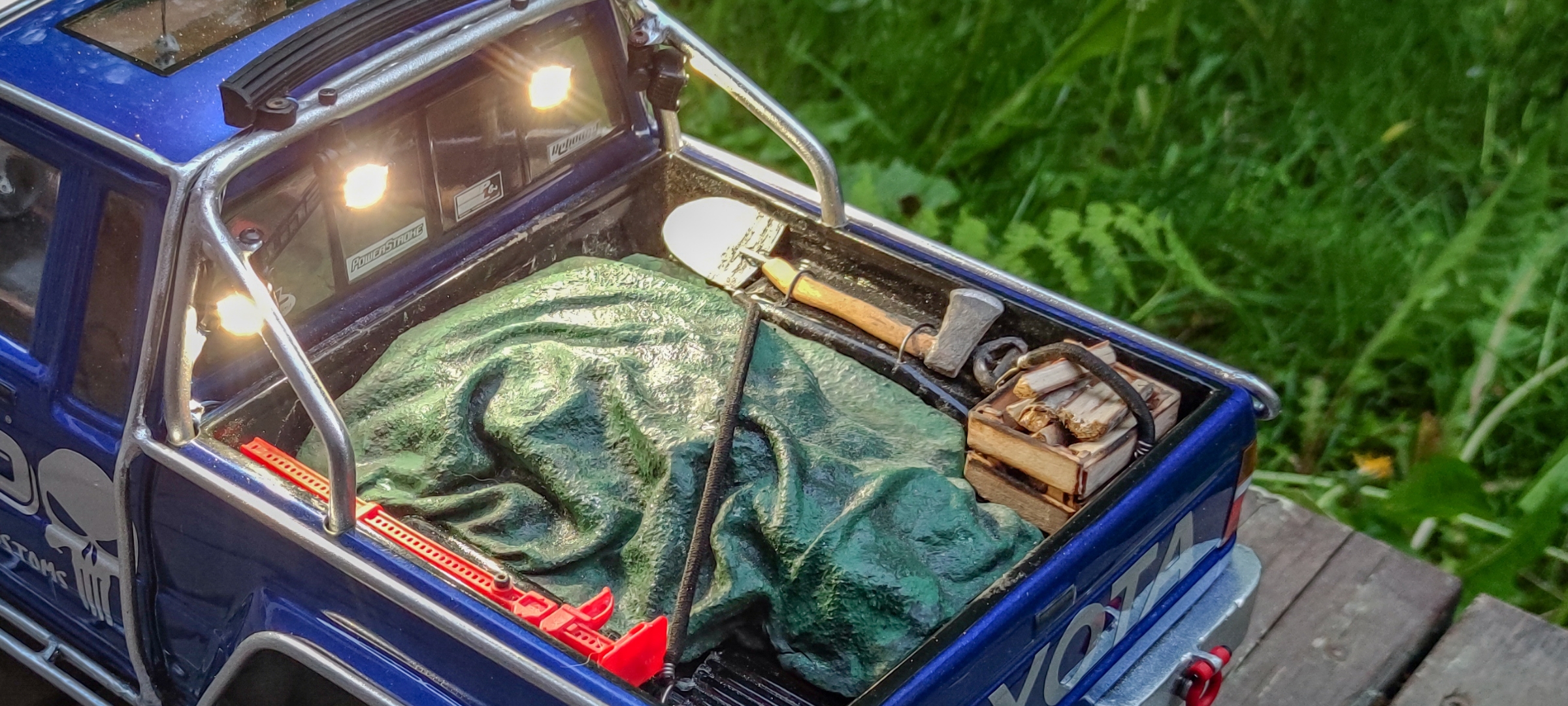

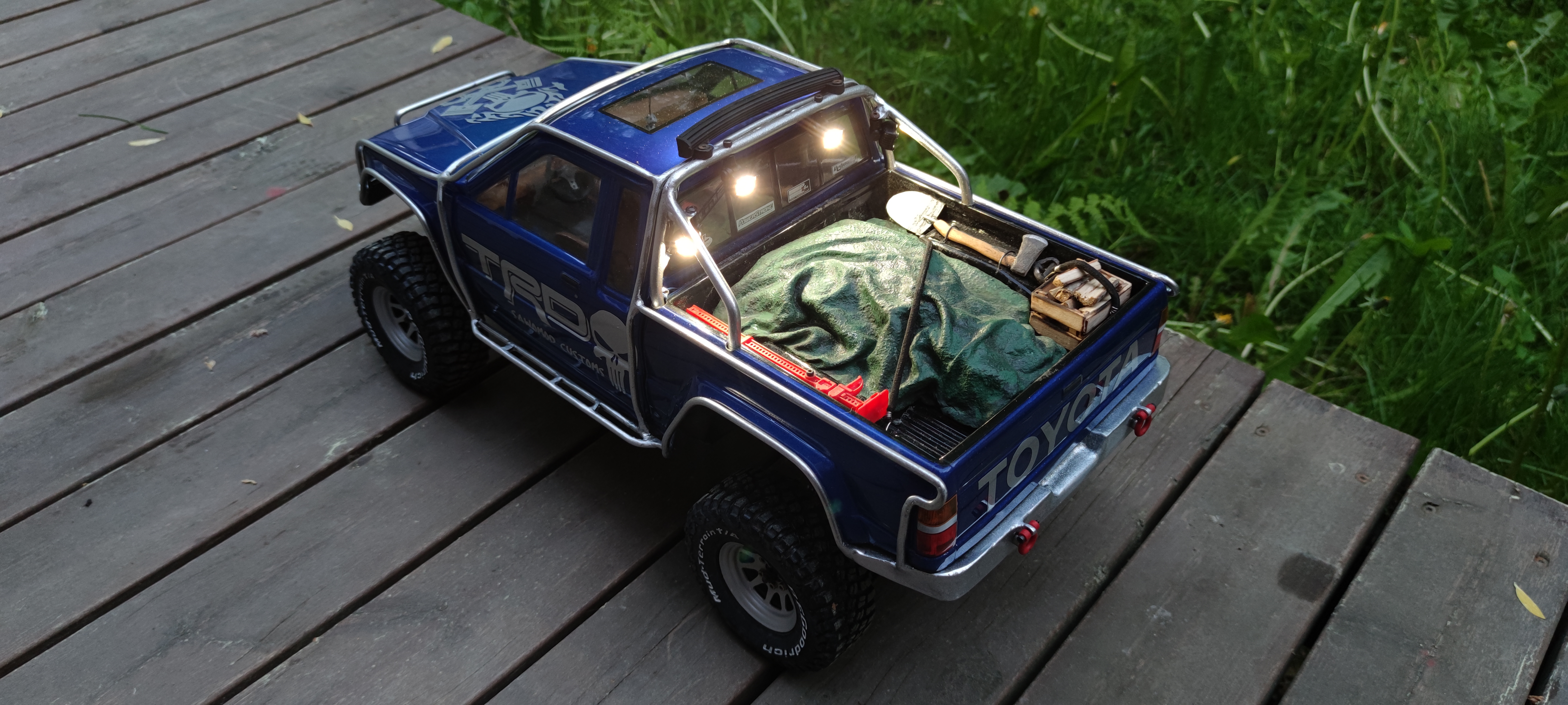

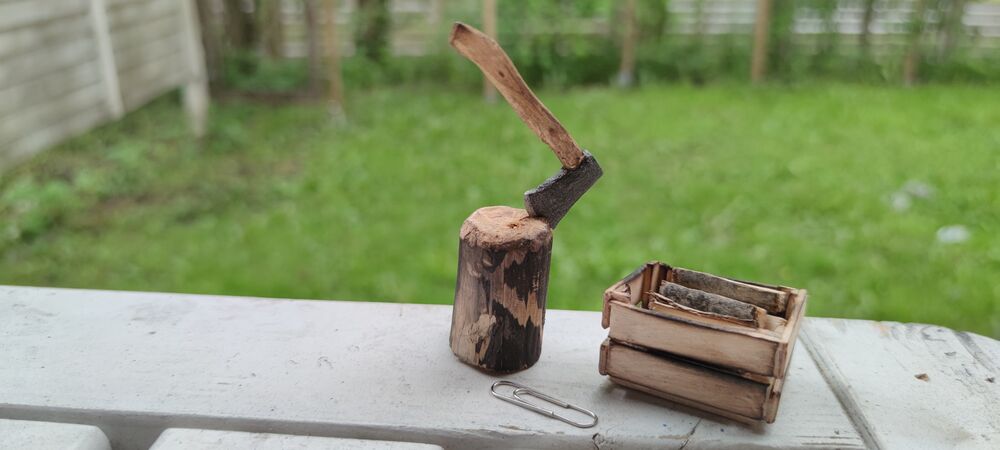

Lavalle tuli tehtyä scalemaista sälää, pölkky, kierves, polttopuut ja kori puille. Kori on jätskitikuista ja muut lähimetsän risuista.
Teipparilla teetätin TRD "Toyota Racing Development" teipit. Sawomod Customs on meidän verstaan nimeksi muotoutunut jo isojenkin parissa ja tähän pikkuautoonkin siellä hitsattiin kaaret ja puskurit ym pienet metallin työstämiset.

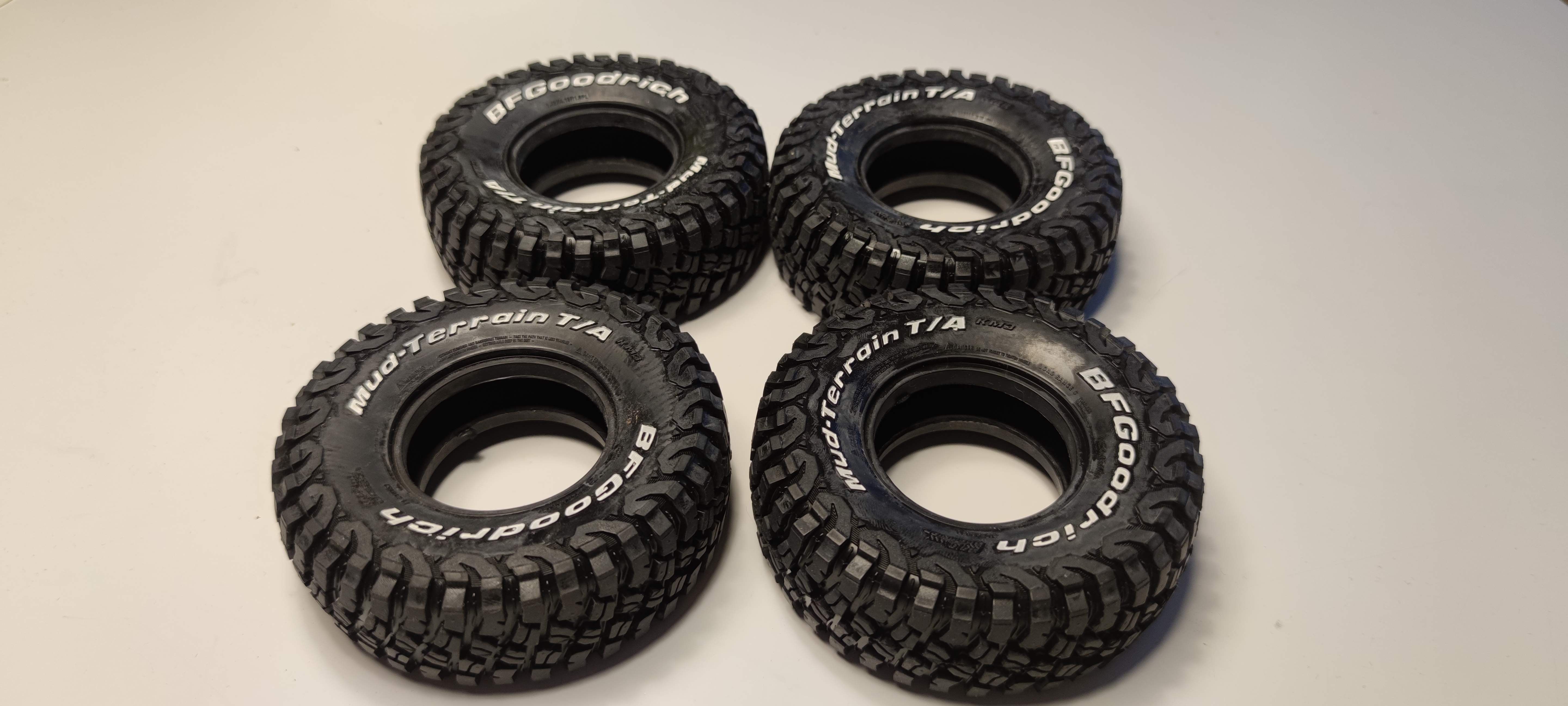

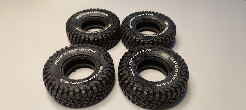

Kiina Hydrax kumit oli hieman liian isot, joten kumit meni vaihtoon. Proline BFG Mud-Terrain T/A KM3 oli 106mm ja scalemaisuus puolsi valintaa. Jotta ne vielä realistisemmat olisi, niin maalasin tekstit valkealla maalilla.

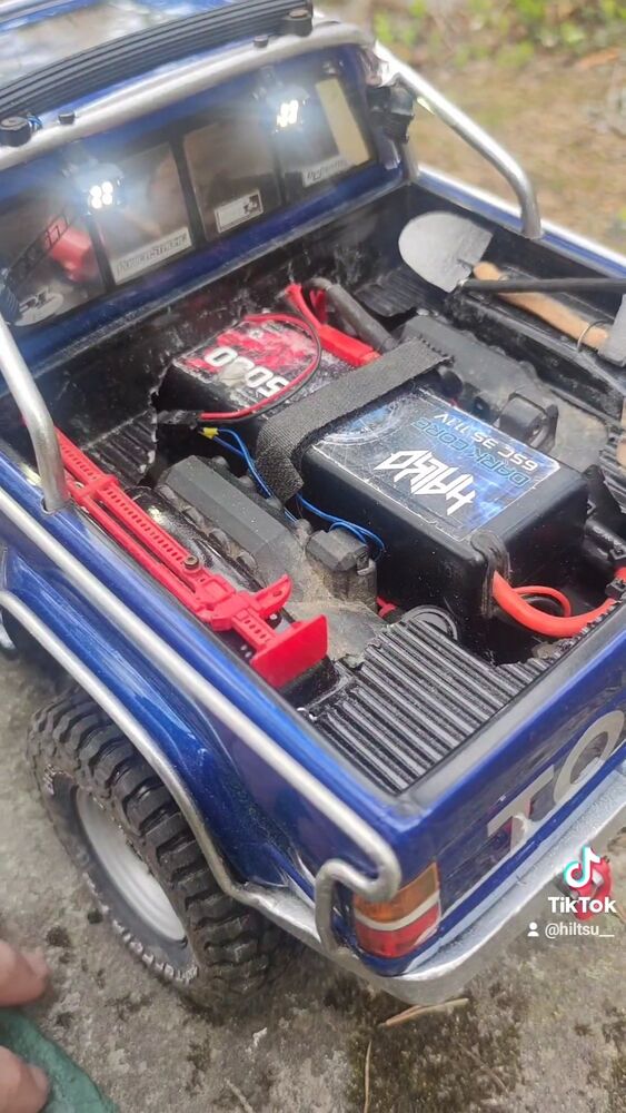

Korista kun tuli kiinteä, niin sähköihin piti päästä helposti käsiksi. Joten akku siirtyi lavalle runkoaisojen päälle, akkua peittämään tein lakanasta pressun.
Lakanan kastelin harsilla ja muotoihin lavalle laittamalla kiviä alle ja kankaan päälle, kovetuttua leikkelin liiat pois.
Lisäksi tehdyt scale jutut tuli lavalle kiinni hiuspannoista ja paperiklemmareista tehdyillä remmeillä. Lavakoukut on rautalangasta tehtyjä lenkkejä lavanpohjassa.

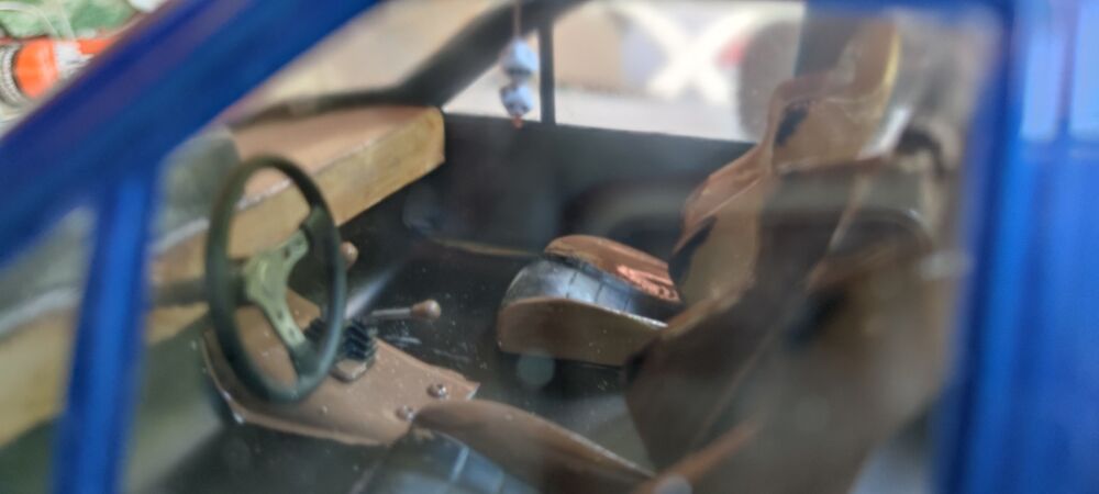

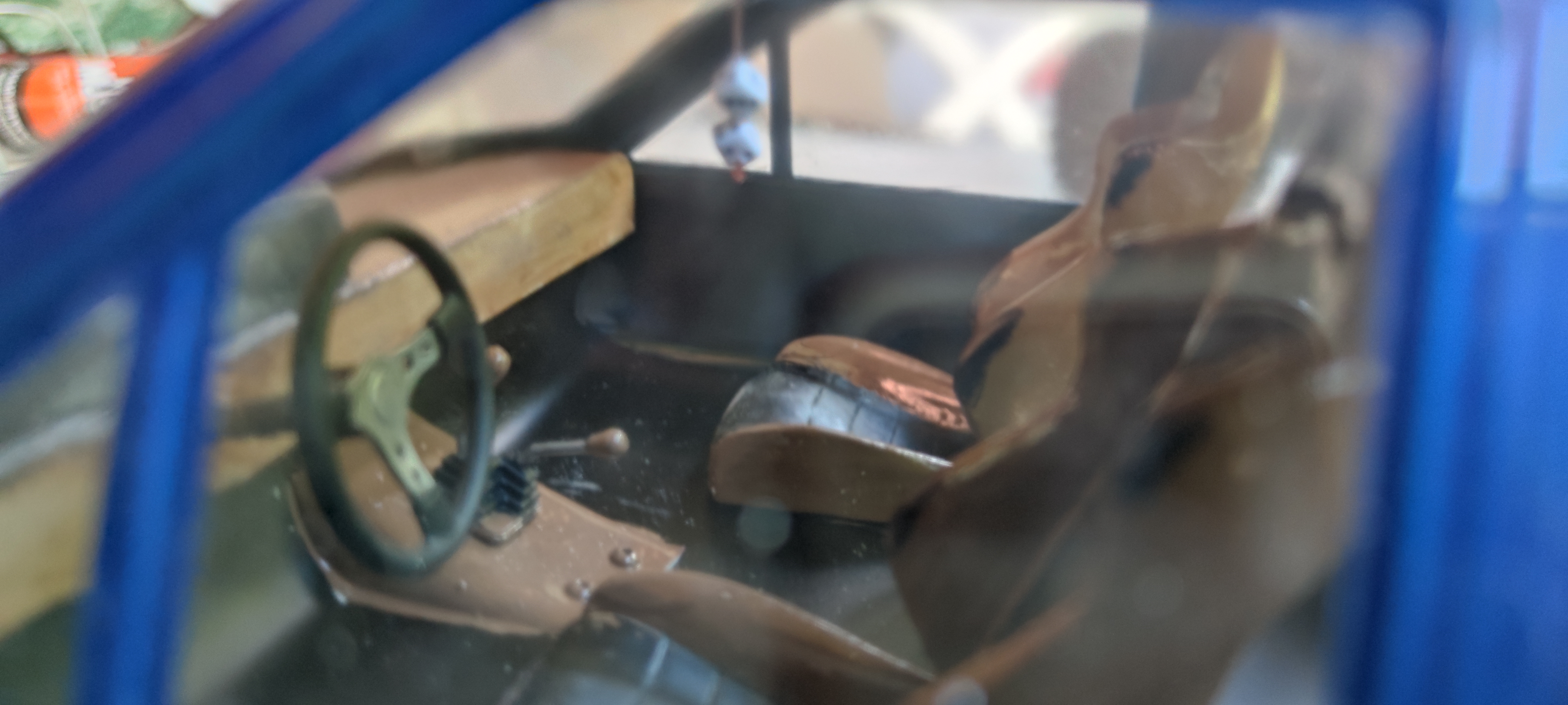

Sisusta on mallia kirvesmies, styreenistä kojelautaa ja lattiaa. Valmiina tuli kuppipenkit, ralliratti ja vaihdevivut. Ja tottakait kaikilla pitää karvanopat olla.
Kori ja turvakaaret sekä puskurit kiinnittyy runkoaisojen päihin tehtyihin vastakappaleisiin 4mm kuusiokolo pulteilla jotka jemmattiin sakkeleiden sisään jottei scalemaisuus kärsisi.
Autoon tuli laitettua valot eteen ja taakse umpioihin, lisäksi lisä ja työvalot. Myös hyttiin tuli hieman punaista valoa tunnelmaa luomaan. Sisä ja ajovalot syttyy kun akun laittaa kiinni ja lisä sekä työvalot syttyy napista tarvittaessa.
Muutoksina tulossa vielä hieman valoja, uusi vinssi ja lisää scale juttuja.
Mutta tähän mennessä on ollut kyllä erittäin kiva huomata kuinka kaaret suojaa koria, ohjailee pahimpia risuja pois kyljistä ja kaatuessaan ottaa pahimmat iskut vastaan.

Tämä on kyllä hieno! Hiljaa mielessäni toivoinkin että kirjottelisit tästä juttua tänne foorumille, kun tämän facebookin puolella näin :)
Onko tässä takana ihan vakiot iskaritornit paikoillaan? Mahtuu ilmeisesti tuollaisen semisyvän lavan kanssa vielä olemaan, ettei tarvii reikiä puhkoa?
Hiltsu-017
Viestit: 7
Liittynyt: Ke 15.06.2022 21:04
Re: Hiltsun Hilux
Viesti Kirjoittaja Hiltsu-017 »
nenolanjones kirjoitti: Ke 15.06.2022 22:37 Tämä on kyllä hieno! Hiljaa mielessäni toivoinkin että kirjottelisit tästä juttua tänne foorumille, kun tämän facebookin puolella näin :)
Kiitos 😊
On sitä leikelty, juurikin iskareiden takia, sekä ajoakku ja sähköt on hypisteltävissä pressun alta.
Ensin mietin lavapeitettä mutta se oli kauheen tylsän näköinen, tämmöinen pressu viritelmä antaa heti enempi ja naamioi silputun lavan kivasti ja jää myös lavalle vielä tilaa rojuille😎

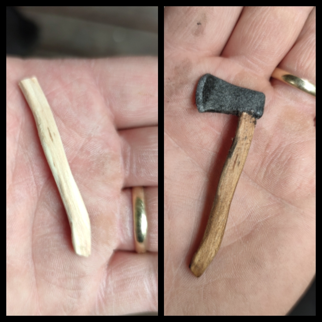

Hirveen hieno kori ja kun siihen on vielä naitettu 1 tällanen säistetty/maalailtu uskottavan näköinen kirves jonkun neonkeltaisen "saa tälläkin pisteet" kökkökirveen sijasta, mä tykkään.
Hiltsu-017
Viestit: 7
Re: Hiltsun Hilux
Beahkit kirjoitti: Pe 17.06.2022 08:54 Kuva
Kiitos 😊

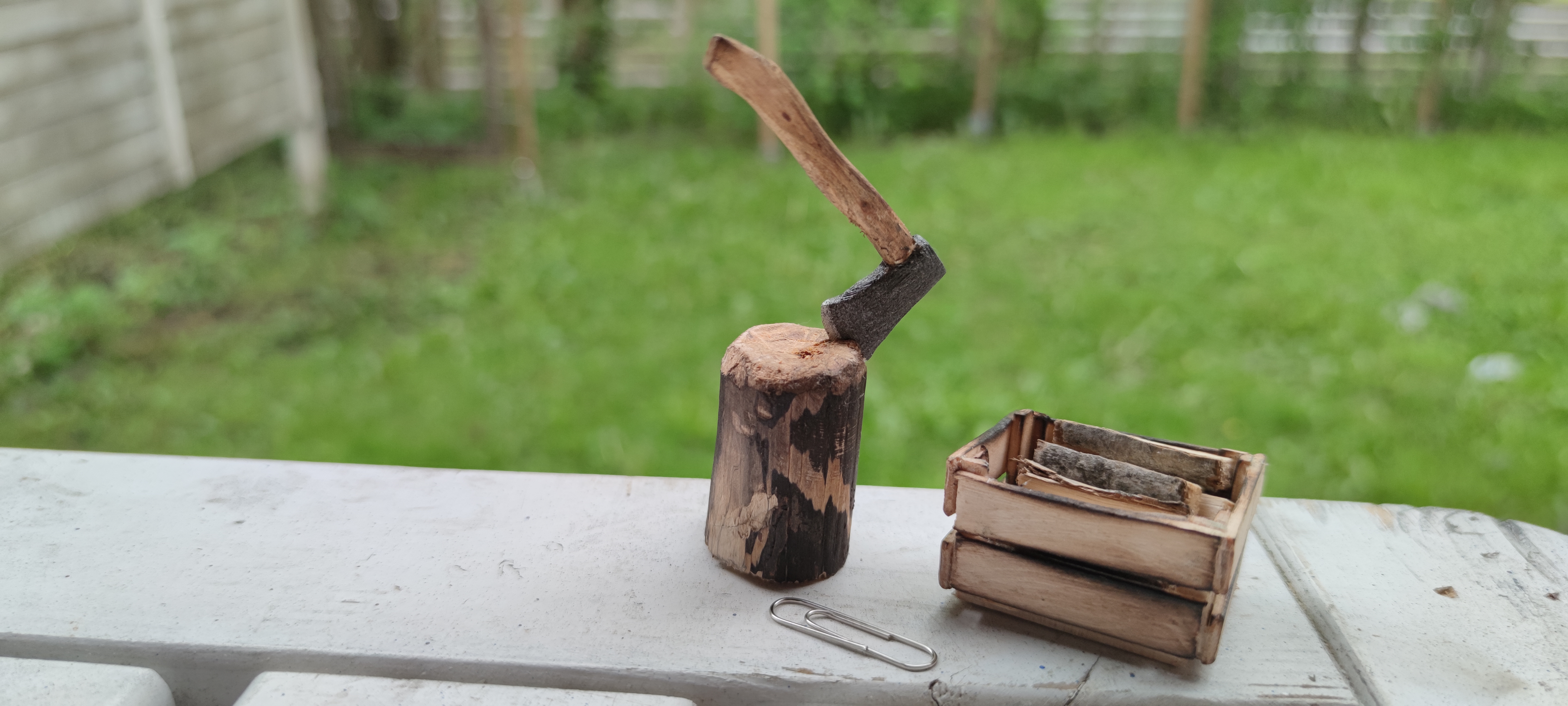

Kirves on hiottu dremelillä puun oksasta, terä samoin puusta tehty koska sitä oli helppo muotoilla.
Säistämiseen vähän tohoa, nokeutuneen pinnan hionta ja ruskealla maalilla ns väripesu, aika iso ero pienillä yksityiskohdilla mielestäni.
Terä malaattu ensin mattamustalla, heti perään gunmetal ja kun pinta oli märkä niin toholla kuivatus jotta väri vähän kiehahtaa niin tekee pinnasta tuollaisen vanhan taotun raudan näköisen. Kärkeen sitten hopeaa jotta näyttää ns teroitetulta terältä.

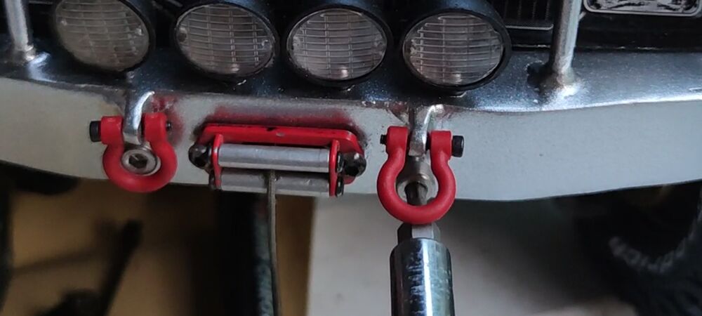

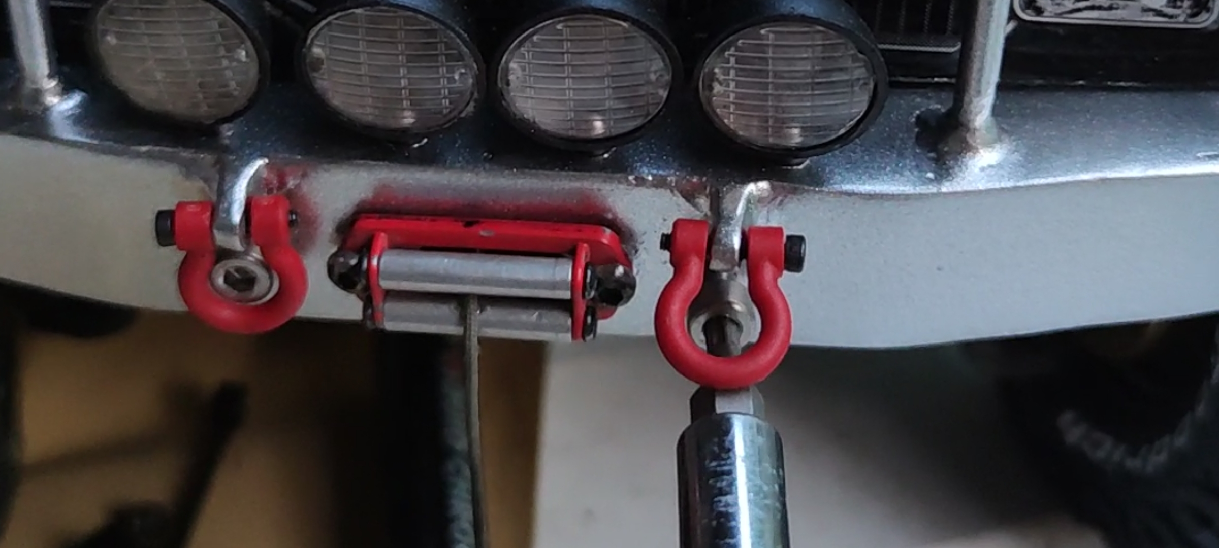

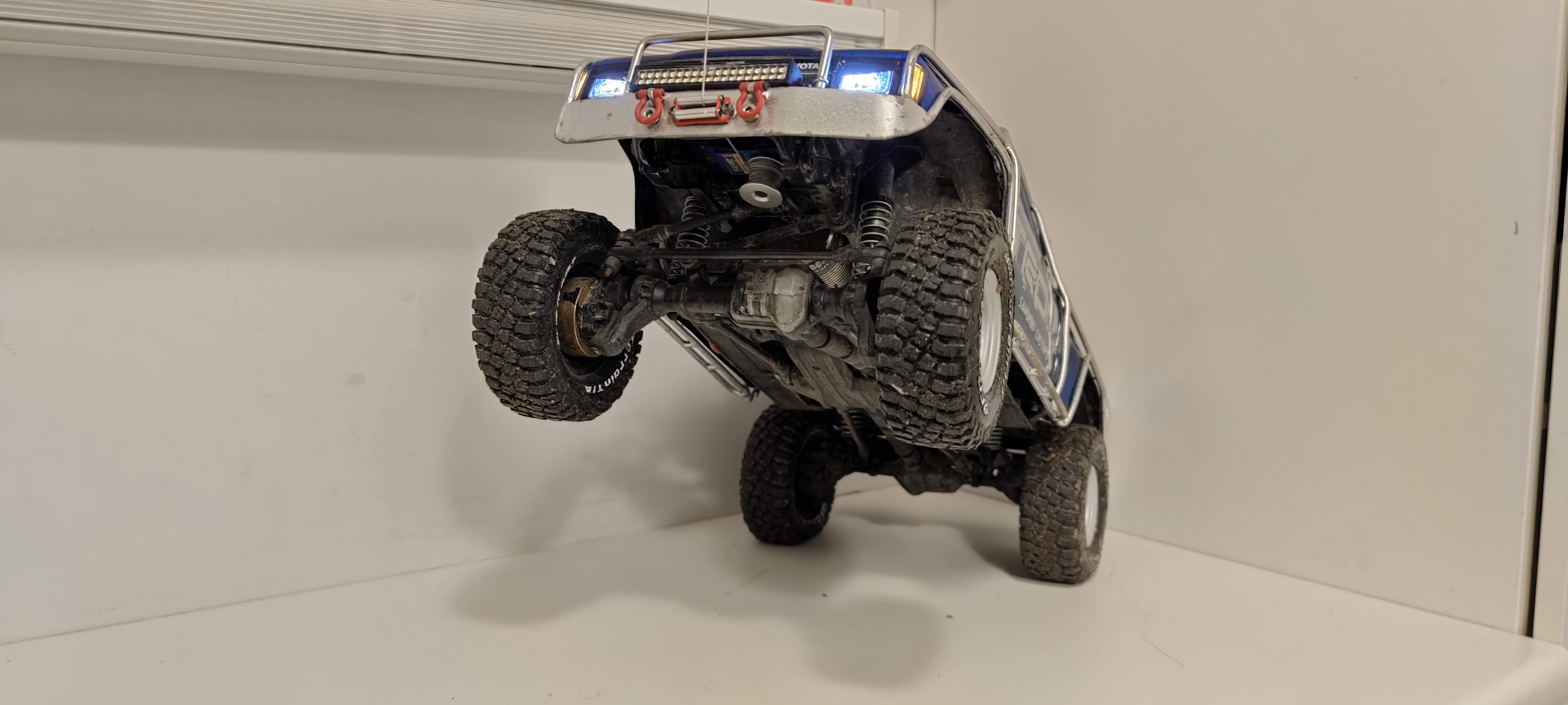

Vanhaan scale vinssiin iski hammaspeikko joten budjetti ratkaisuna halusin koettoo servovinssiä.
Kaapin perukoilta löytyi Traxxas TRX2075 servo jossa metalliset hampaat joten siitä äly pois ja piuhat moottoriin kiinni.
Vanhassa vinssissä oli kake joten sitä kautta suora virta 3S akulta, katsotaan kauanko kestää kiusaamista😅
Vaijerin vaihdan varmaan naruun, ellei tuo käytössä ala notkistumaan.
4,5kg auton jaksaa nostaa ilmaan mutta kun vinssiltä käsky loppuu alkaa servo pyörimään ns tyhjää ja auto valuu servon tahissa kunnes puskuri tai pyörät ottaa vastaan.
Riittäneen kuitenkin arkisiin vinssailuihin mainiosti😎

Mulla pyörinyt sama servo 3S virroilla TRX4 Defessä, jossa painoa 4,5-5,0kg riippuen setupista. Hienosti on toiminut ja jaksanut. Veikkaan että sulta hajoaa autosta ensin jotain muuta ennen kun vinssi 😉

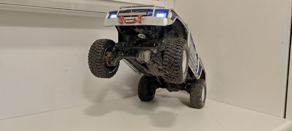

Iskarit vaatii huomiota, takapään saan mukavan herkästi pelloomaan mutta etupää on jotenkin tahmea.
Kuin etuiskareissa joku ahistaisi, mutten ole varma että mikä🤔
Vai vaikuttaako takapään kerkkyyteen etukenossa olevat iskarit niin paljon?
Murske tiellä takapään renkaat iskeytyy hidastuksessa kotelon sisään kun etupää pompottaa koko autoa.

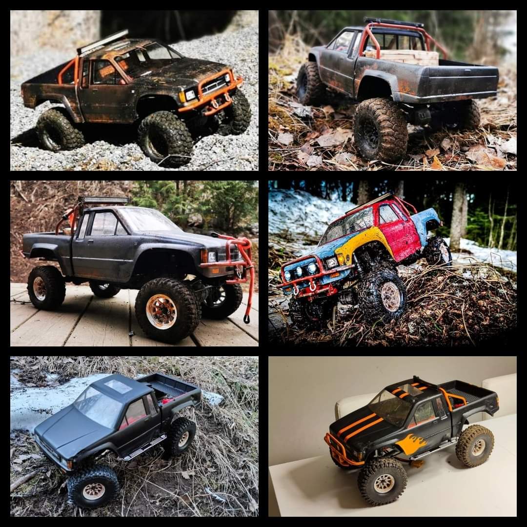

YouTubeen videoita laittaissa törmäsin vanhoihin pätkiin jossa auton evoluutio näkyy hauskasta.
Tässä TRX 2-vuotta sitte uututtaan kiiltävällä Defenderin korilla
Korin kun halusin vaihtaa niin vaati se lyhemmät linkit, kardaanin ja sisälokarit. Tästä Hiluxin korista halusin tehdä hieman kulahtaneen ja ruostuneen.
Tässä näkyy edelliset korin monet välivaiheet, nykysellään kori on jo niin rapea että joutaisi kuusankoskelle😅
Ja siinä vielä tällä kokoonpanolla pientä ajopätkää😎
