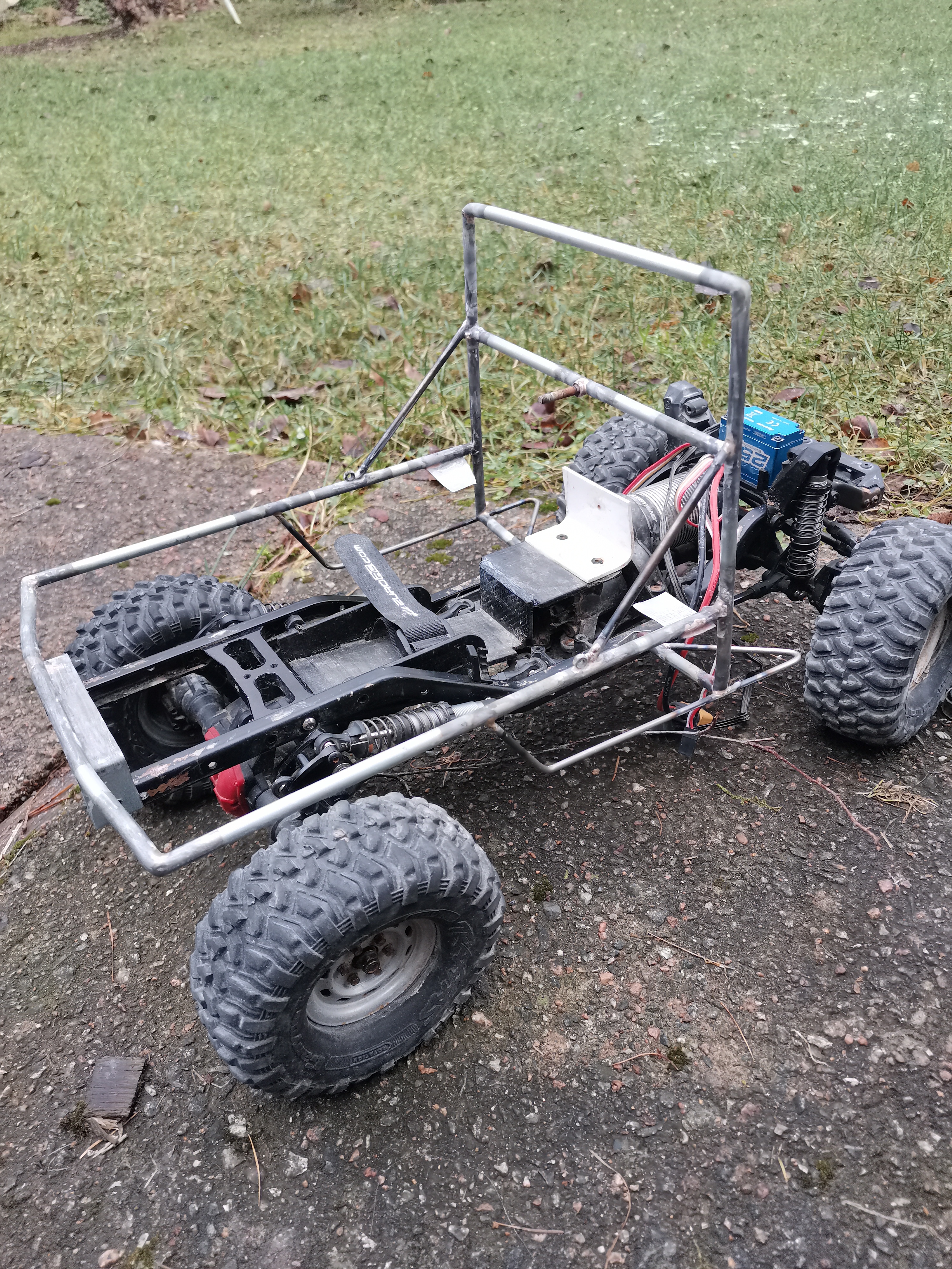

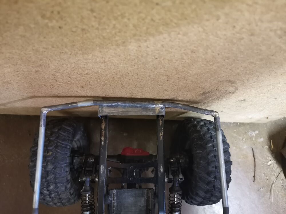

Pakko udella mistä nuo cantileverit hankit, ja onko ne malliltaan sellaiset että ne saa kiinni ja toimiin asiallisesti vaikka runkoaisoja olis takaa lyhennetty 10-20mm?
Hiidenhirvi
Viestit: 137
Re: Unimoggeri

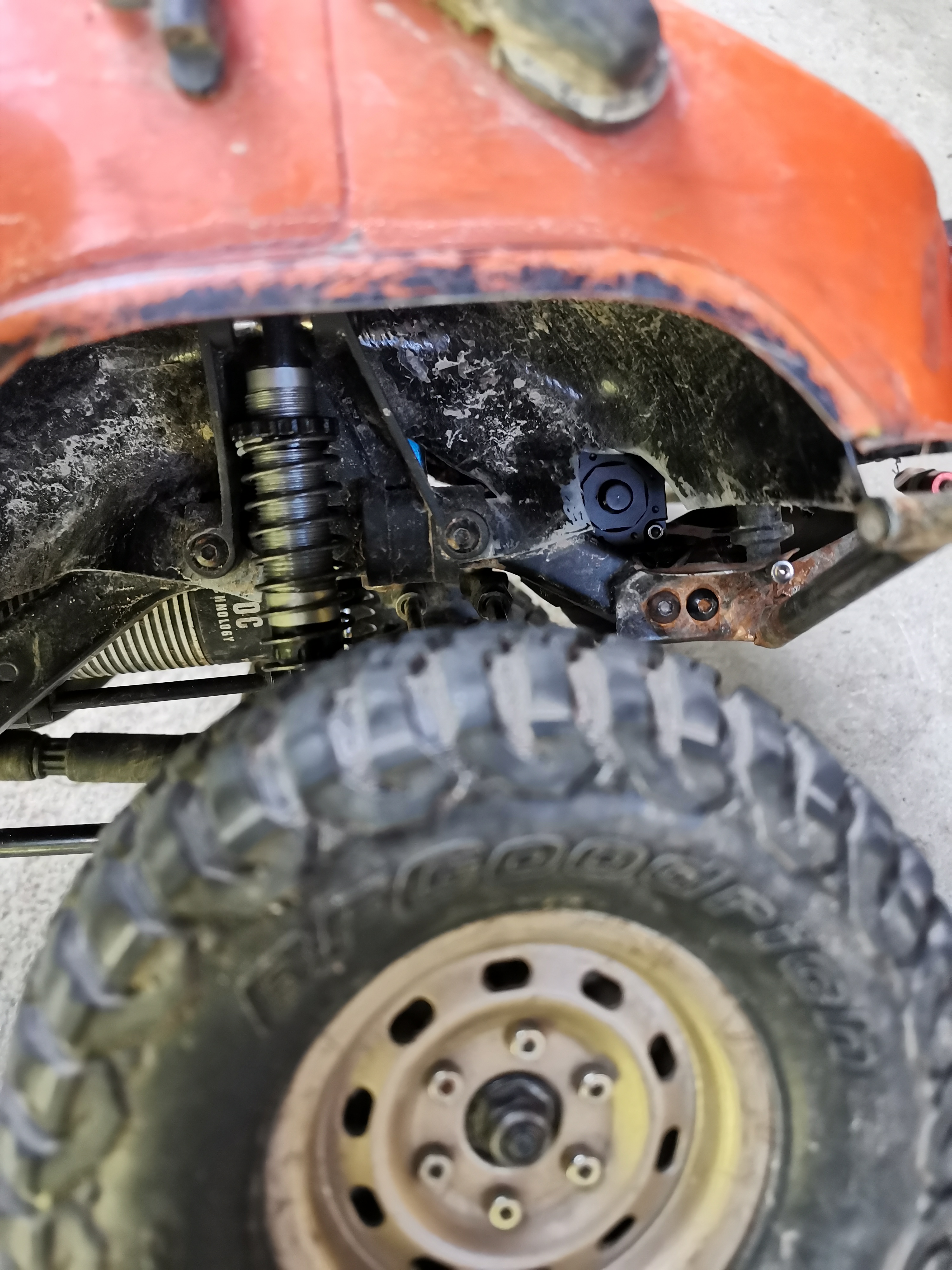

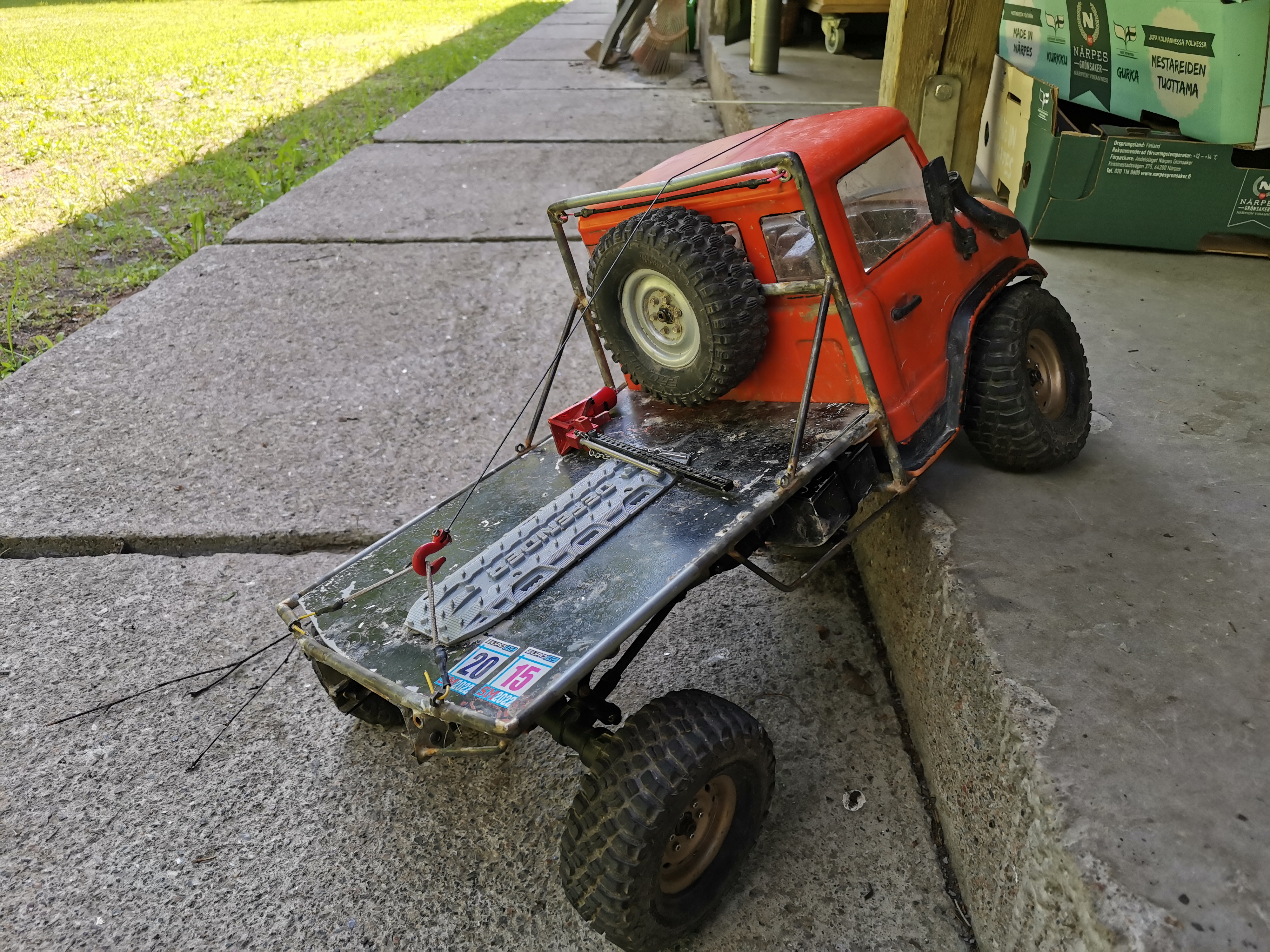

Rc Martista tuote "Xtra Speed Cantilever Kit For Traxxas TRX-4 MST Cfx-W". Toimii, mutta vaatii iskarien säätöä ja itse lyhensin tuon tangon joka lähtee akselilta. Nyt käänsin jouset osoittamaan eteen päin. Työpöydällä pelasi kohtalaisesti, mutta kivikosta paljastuu todellisuus. Olisi pitänyt hankkia lyhyemmät jouset mikäli jouset olisi halunnut osoittamaan taakse päin. Niitä ei olisi saanut enään runkoon kiinni.
Mie luulen ettei noissa cantilever kiteissä ole paljon eroja ja 3d tulostamallakin saa ihan hyvät palikat. (youtubessa katselin että sellaista tehty). Taitava mies tekee metallistakin. Alussa tuskailin noiden kanssa kun jousitus oli kivikova ja perä osoitti taivaalle. Jousta pitää säätää ja tosiaan tuolla tangon pituudella voidaan vaikuttaa paljon jousituksen toimivuuteen ja geometriaan. Jos haluaa hyvä jousituksen, niin jättää cantileverin pois. Palikoilla saa kohtuullisen.

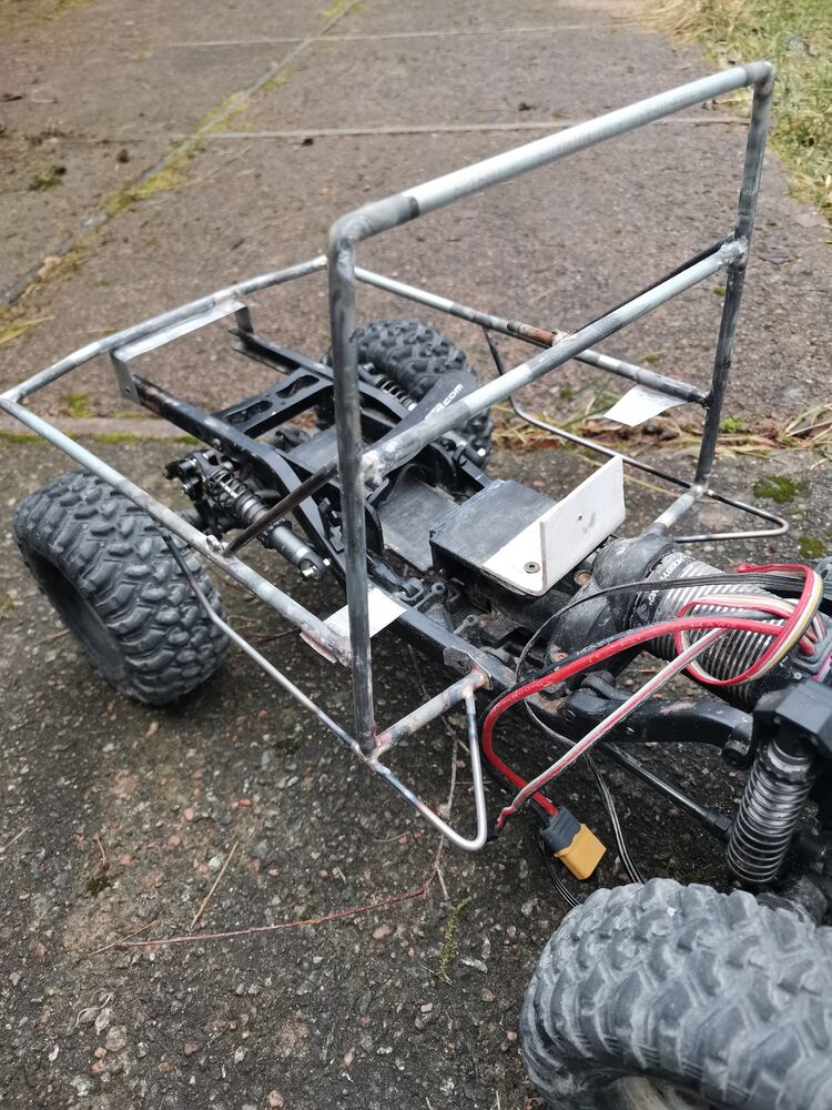

Joo sitä mietinkin että saako systeemin kyhättyä toimiin jouset eteenpäinkin.
Paljonko ne vie tilaa, pituutta, jos mittaa vaikka takanavalta kohti keulaa, kuinka kauas uloin osa päätyy?
Tulee mieleen että pitääkö flatbed pickup autossa puhkoa hytin peräseinää 🥳
Ite tehden, ilman 3d värkkiä, olisi hiton kiva mutta tarttis olla kaikki mitat, osien kun linkkien ja ruuvien ym, niin voisi kopioida suoraan ja jäis hutilaukaukset vähemmälle.

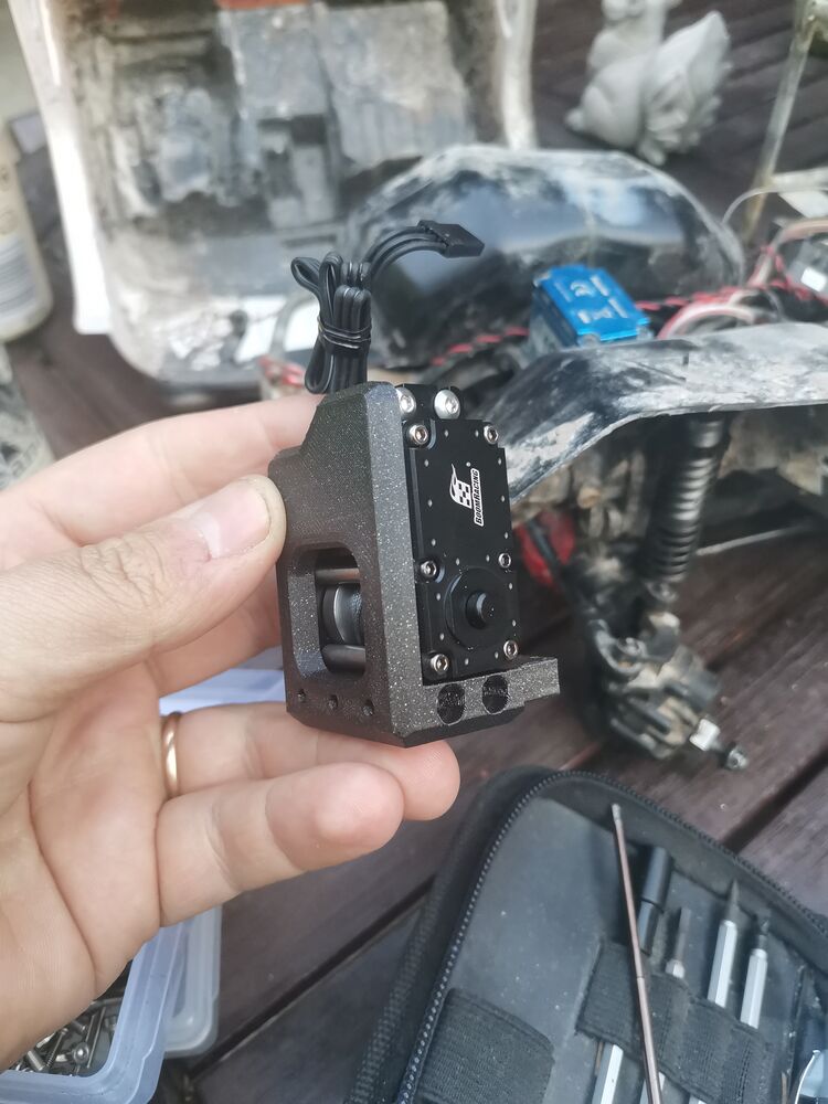

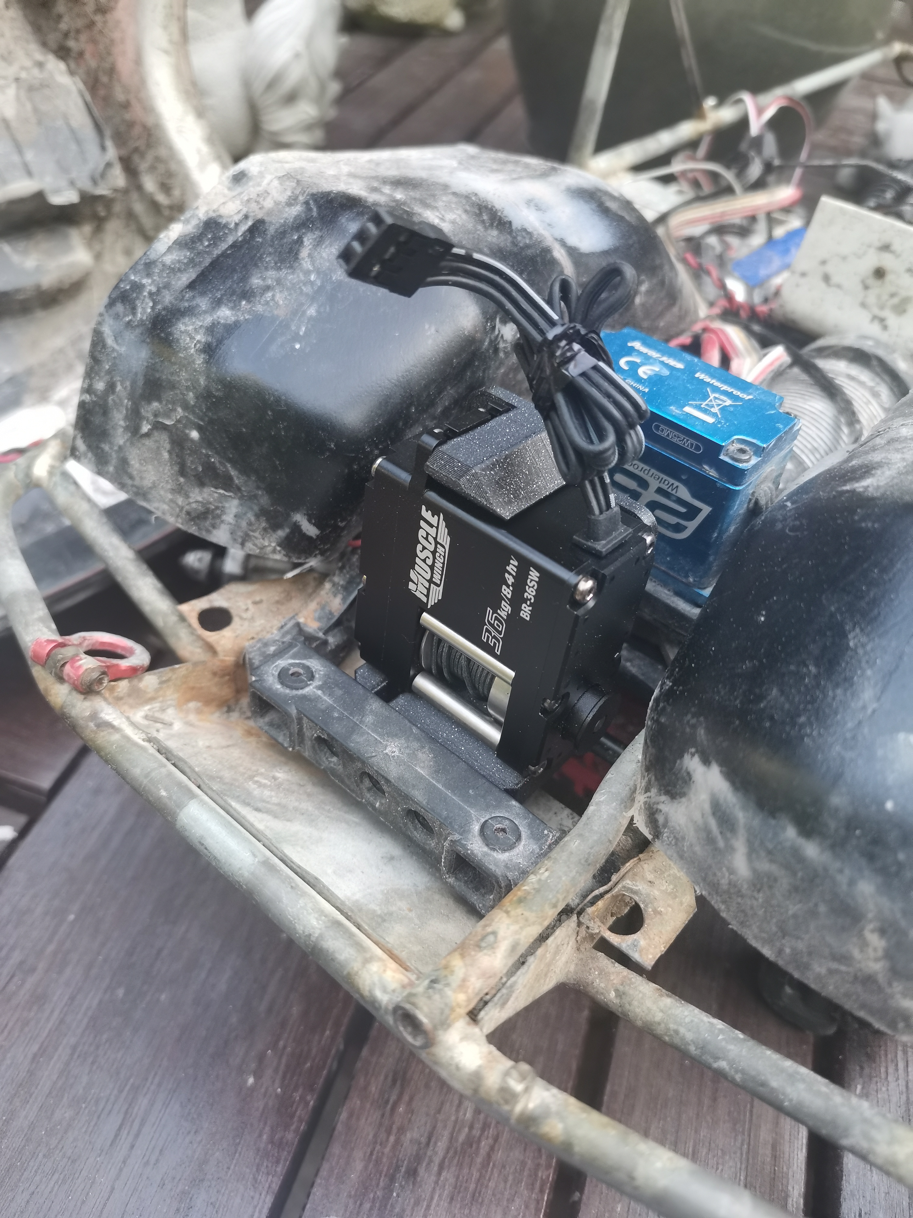

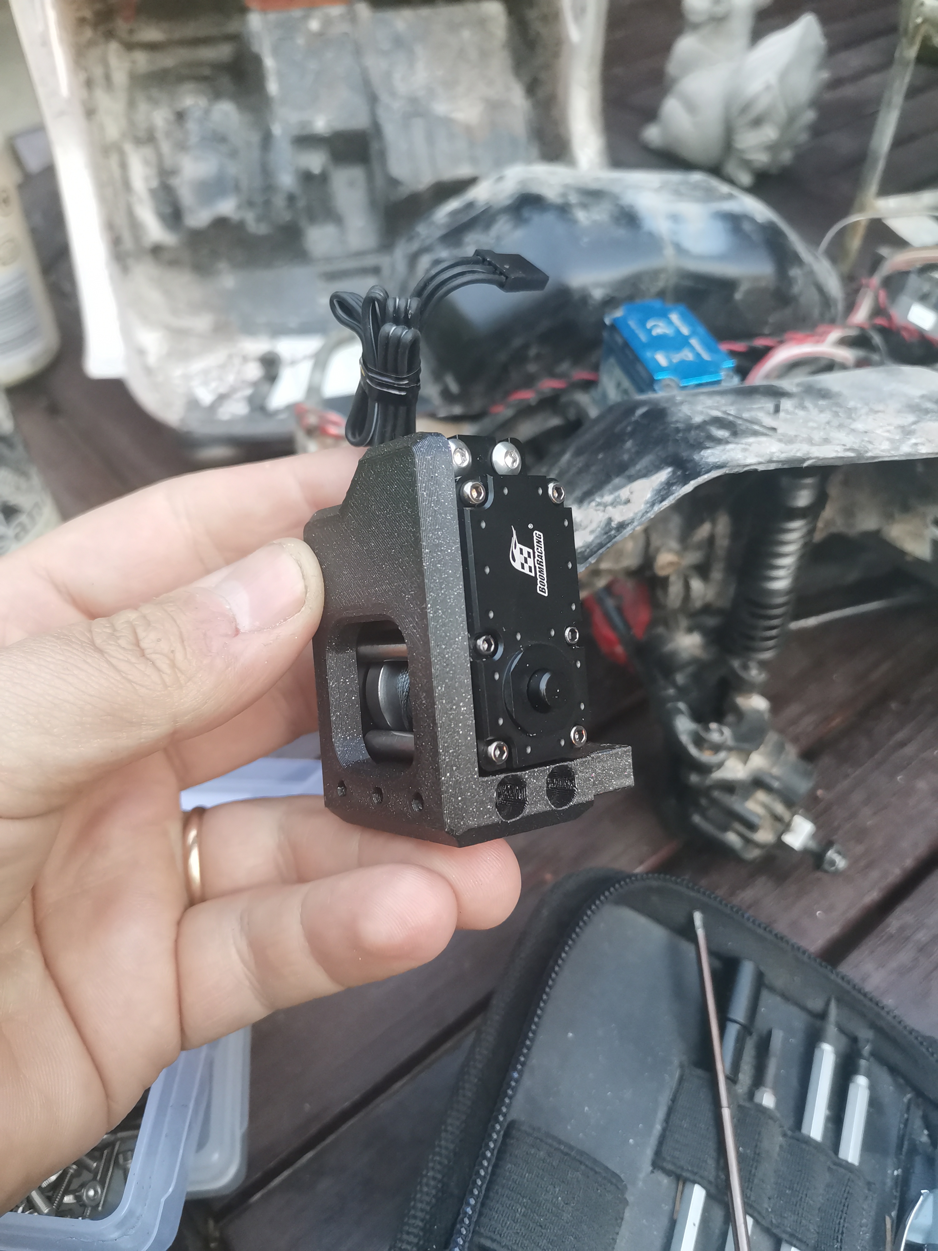

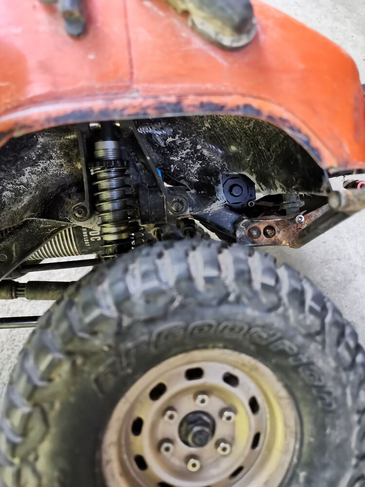

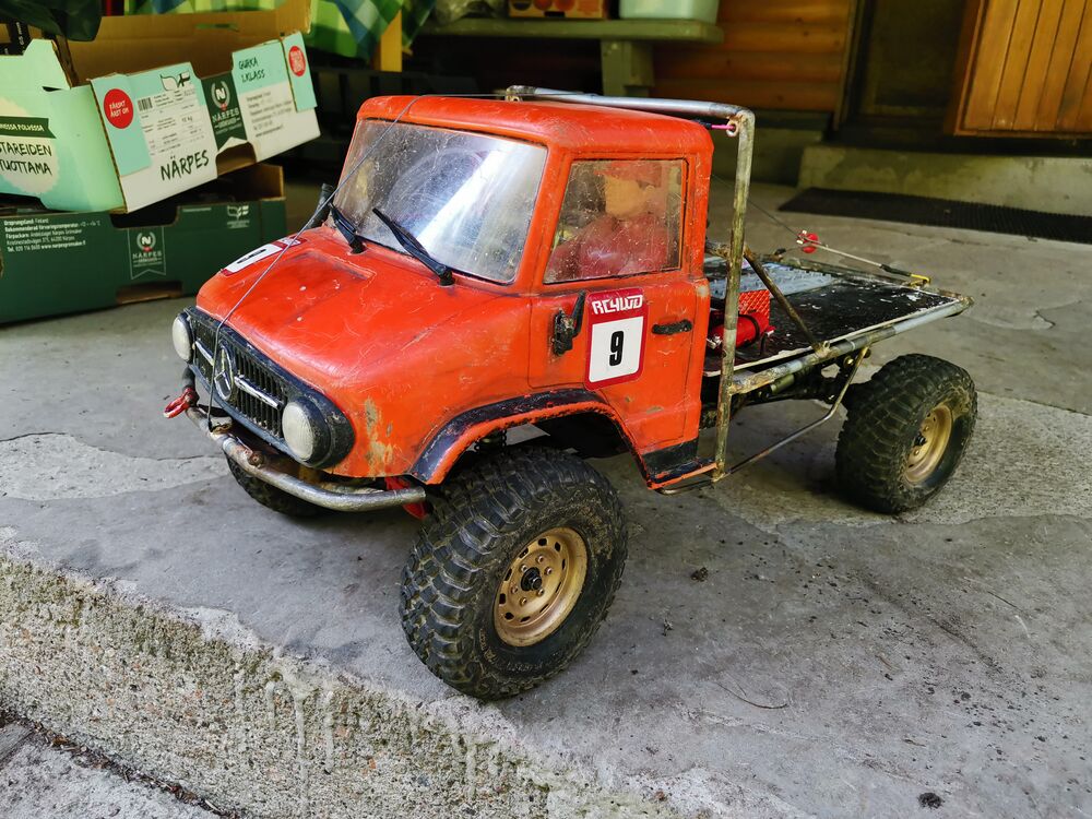

Unimoggeri sai uuden vinssin ja siihen fastgear setin. Temmes suunnitteli ja tulosteli keulalle universaali vinssipedin. Vinssi kidan paikka siirtyy sivusta keskelle, mutta varmasti parempi paikka kuin tuo edellinen. Kovat odotukset tästä. Samalla tuli vaihdettua uudet öljyt Iskareihin ja otettua takaa rajoituspalat pois. Taakse laitoin löysemmät jouset ja eteen jäykemmät. Täytyy käydä kypakin kallioradalla kokeilemassa jousituksen toimintaa.

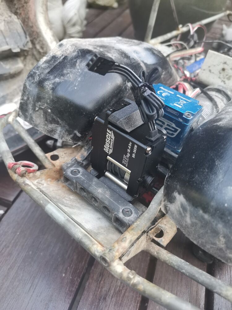

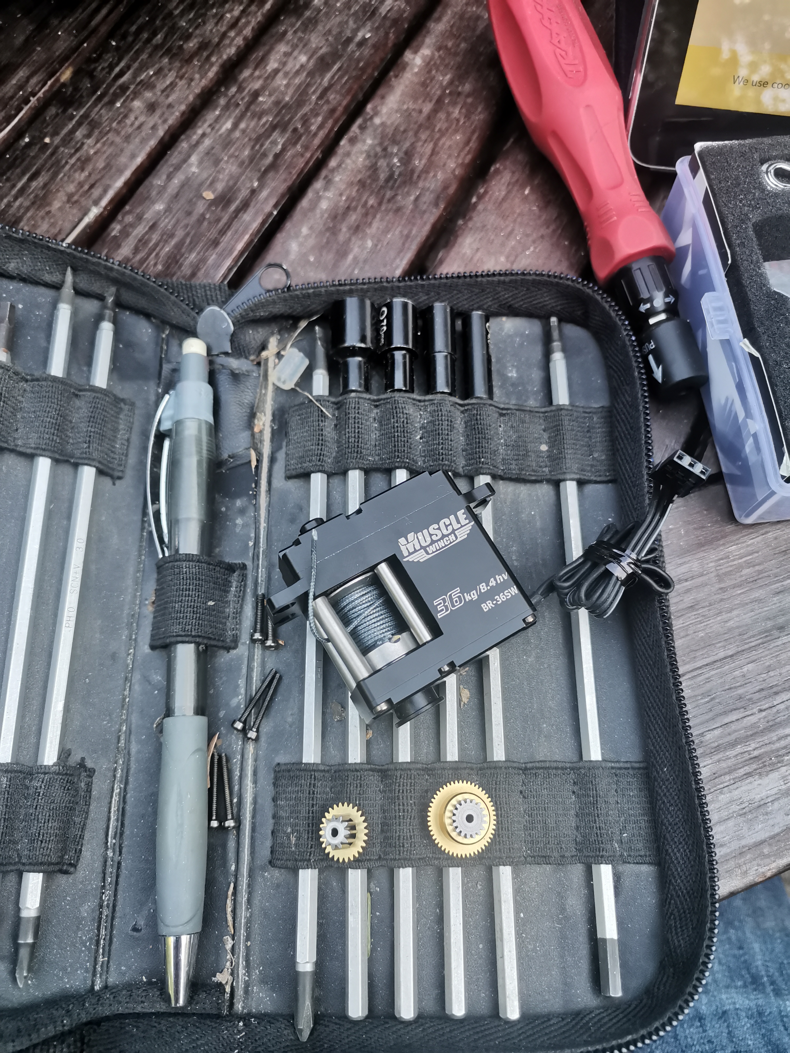

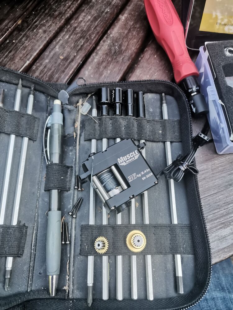

Viimeiset valmistelut ennen huomisen suunnistuskoitosta. Vinssi keulilla ja vastarikotelo sinetöity rasvalla. Hyvältä vaikuttaa muscle Winch nopeammilla rattailla. Freespoolin nappi löytyy tuolta renkaan takaa. Suosittelen tuota nimimerkki Temmeksen tulostamaa vinssi petiä. Tulee kivasti kiinni tuohon traxun runkoaisaan. Huomenna nähdään miten kestää.

Ja muscle Winch pelasi hienosti.
