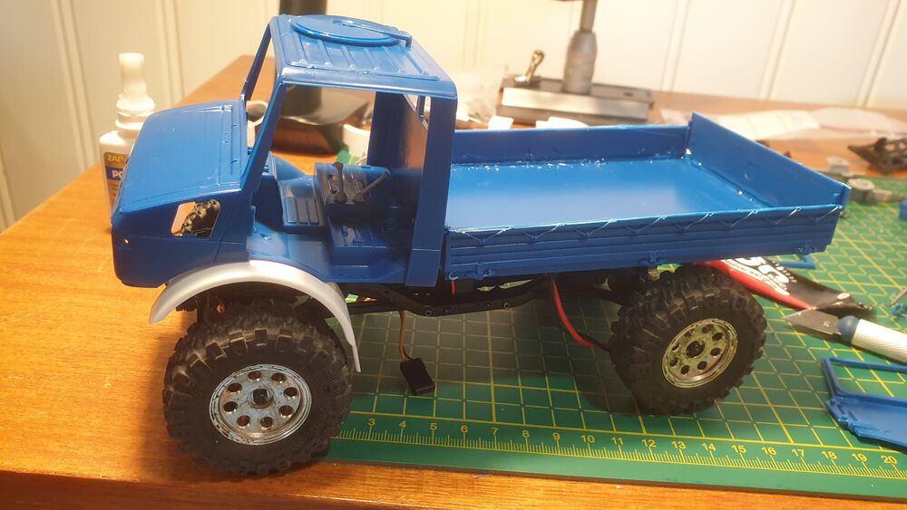

Ihan hirveetä paskaa tää pienoismallien kanssa näpertely. Sormet pikaliimassa ja vituttaa koko ajan, ihan tulee lapsuus mieleen. 😅
Lavan reunat leikattu, en halunnut umpinaista. Hyttiin jotain pientä kiinnitelty ja ovien saranat (50% epäonnistuneesti) tehty. Tuo hytin kasaus tulee olemaan ihan perseestä, jee!
Mutta nyt pitäis alkaa maalailemaan, sit kilkkeet kasaan ja joku kiinnitys. Laitan hytin ja lavan erikseen, molemmat magneeteilla.

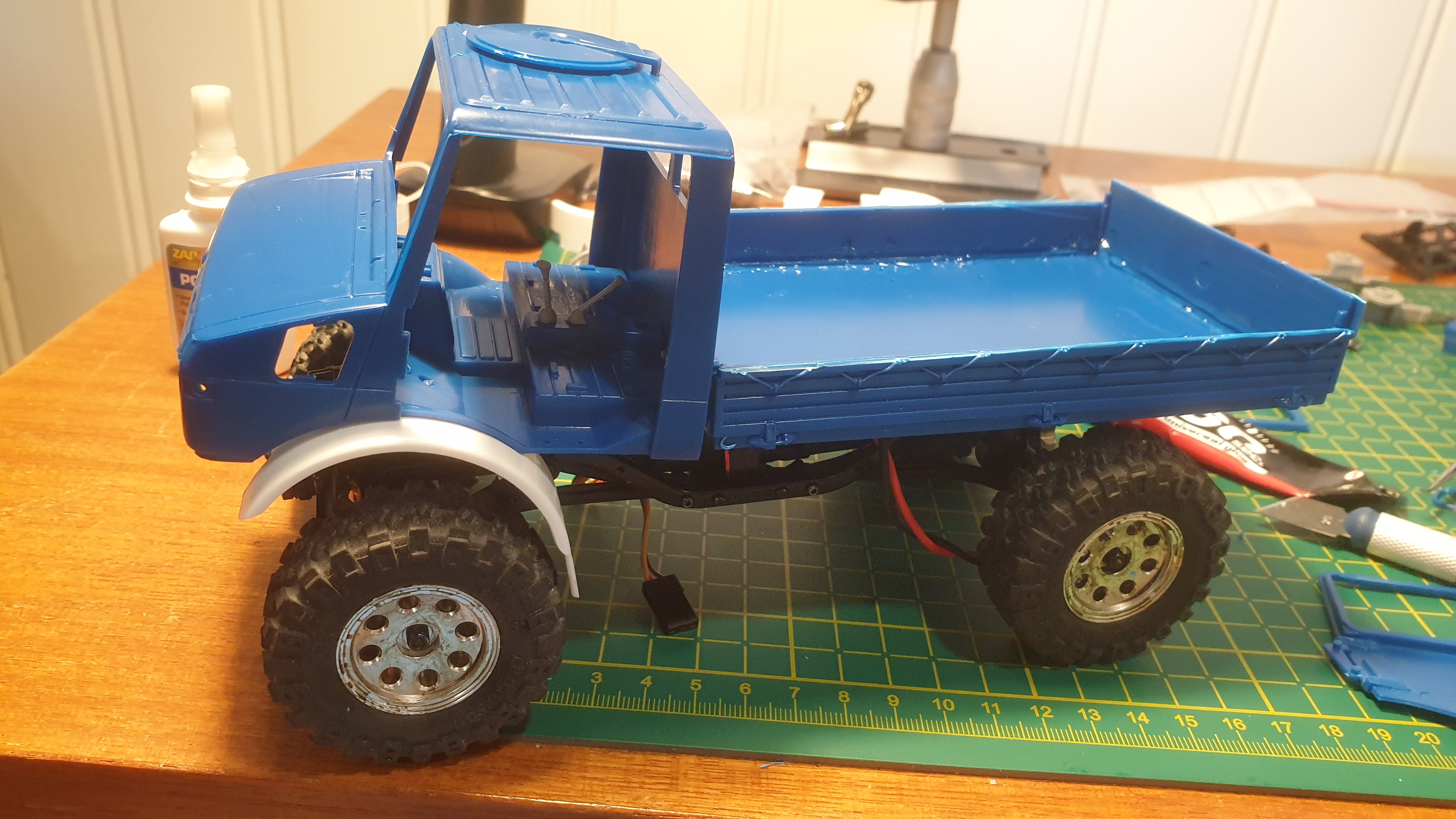

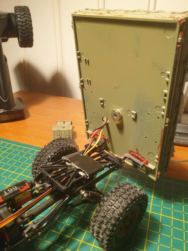

Vitutus on vähän laantunut. Värit on jo pinnoissa, ja nyt on oikeastaan kaikki muu paitsi sisusta liimattu. Muutama juttu muhimassa yön yli gorilla-liimassa, niin ei välttämättä hajoa ekalla ajolla.
Lava tulee saranalla ja magneetilla, saranat C10 kopasta varastettuna. Hytti magneeteilla, vähän pitää runkoa smirgelöidä niin kaikki istuu.

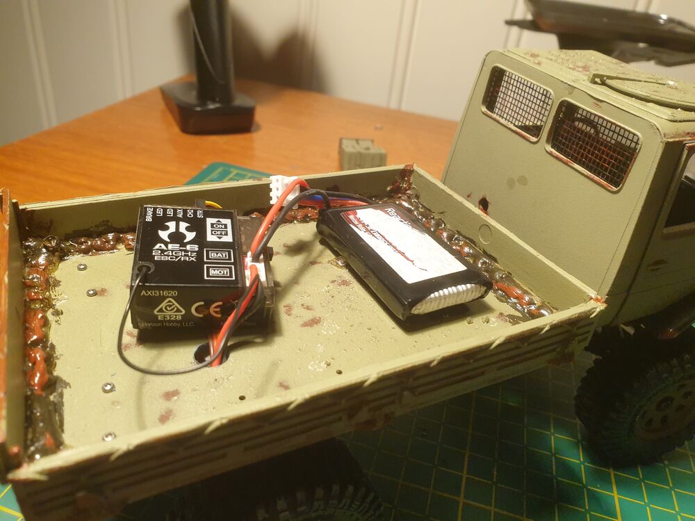

Lavassa reikä akun ja escin piuhoja varten, jotka siis tulevat majailemaan lavalla. Niille sit joku laatikko tai koko lavan päälle pressu tai vastaava.

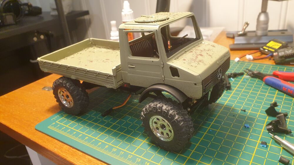

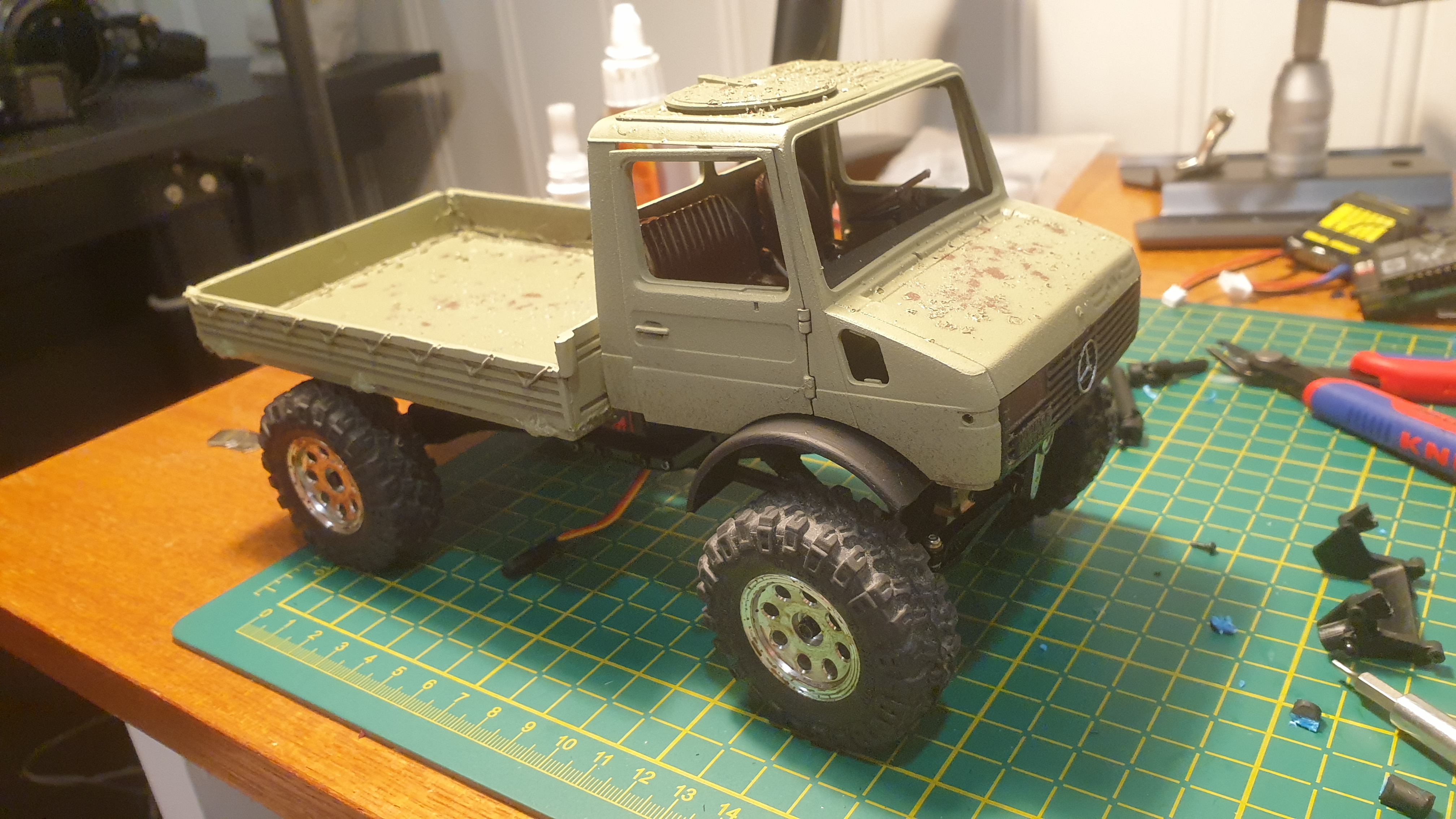

Tässä vielä kuva jostain välimallauksesta. Samat maalit kuin Kulliröplassa, eli ruoste alla ja oliivinvihreä päällä, suolan kera.

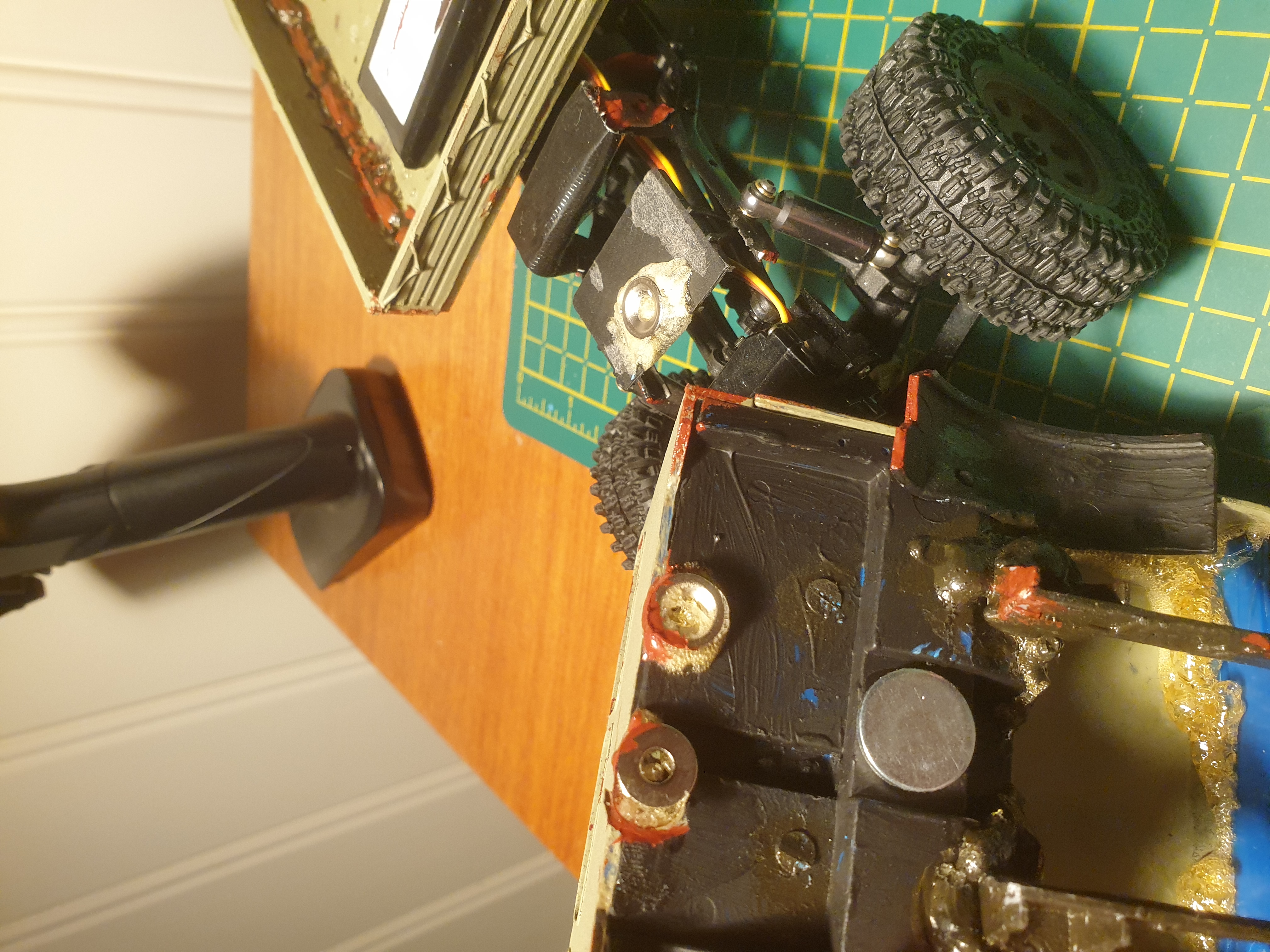

Nonnih, täähän on valmistunut loppupeleissä aika vauhdilla. Korin kiinnitys oli se suurin dilemma, mutta sekin ratkesi viestittelemällä Redditissä tyypin kanssa, joka oli tämän saman Scxmogin tehnyt juurikin tästä Revellin mallista.

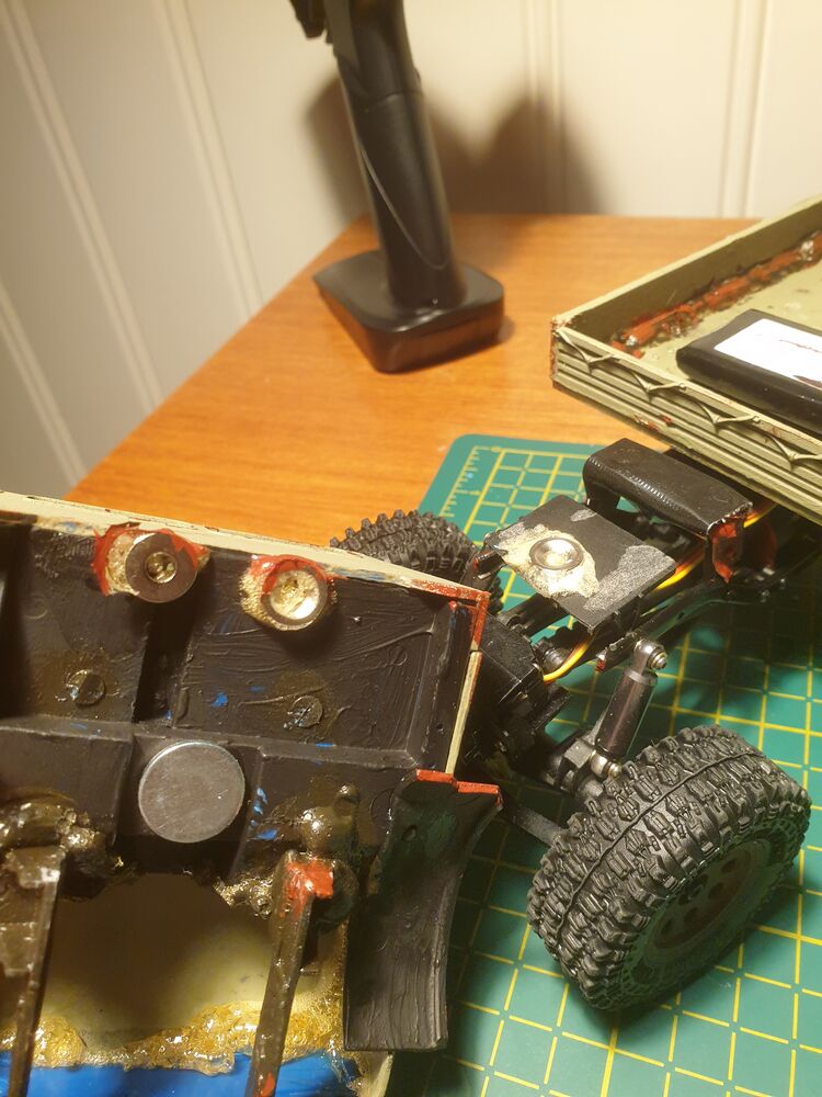

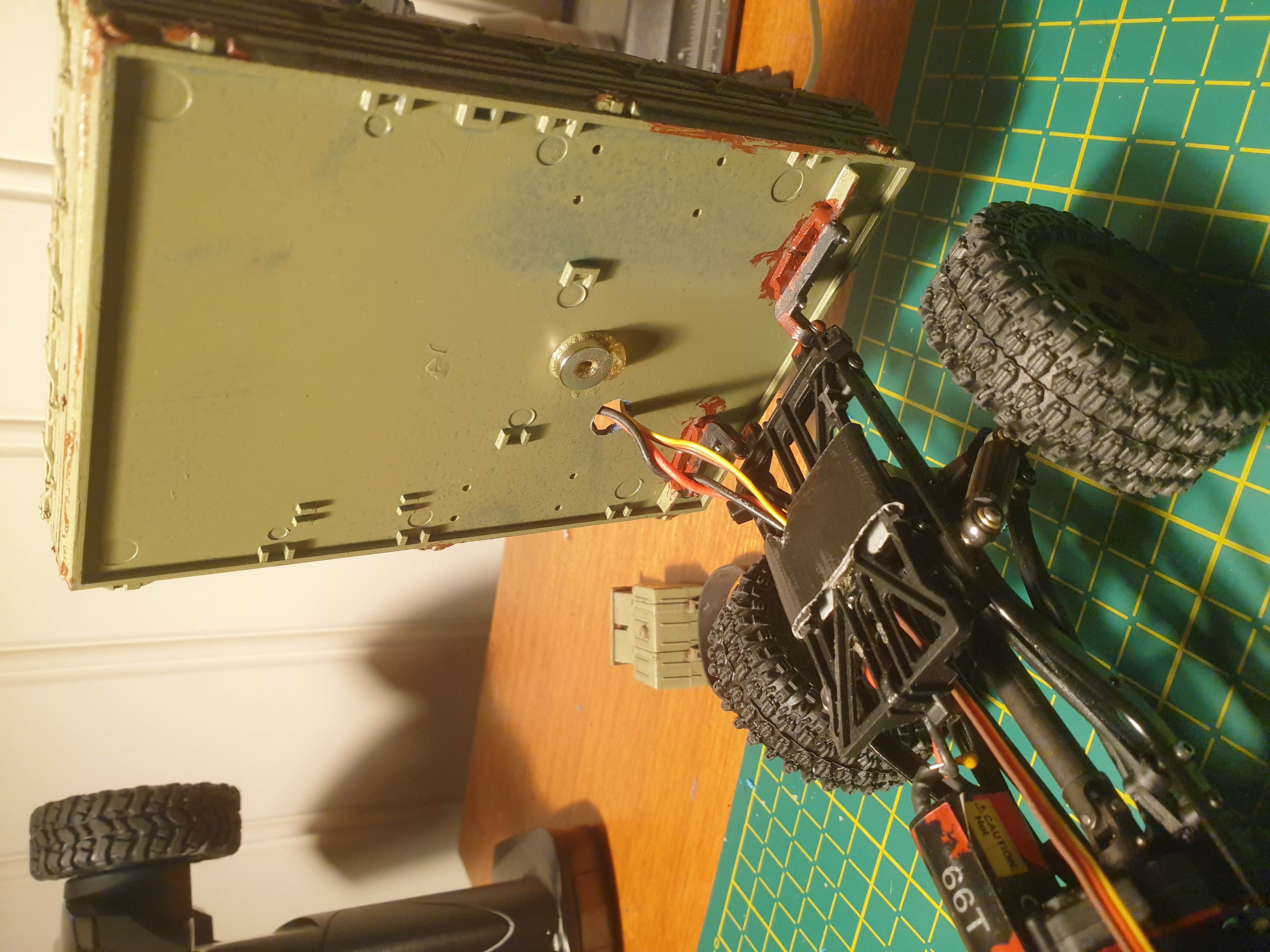

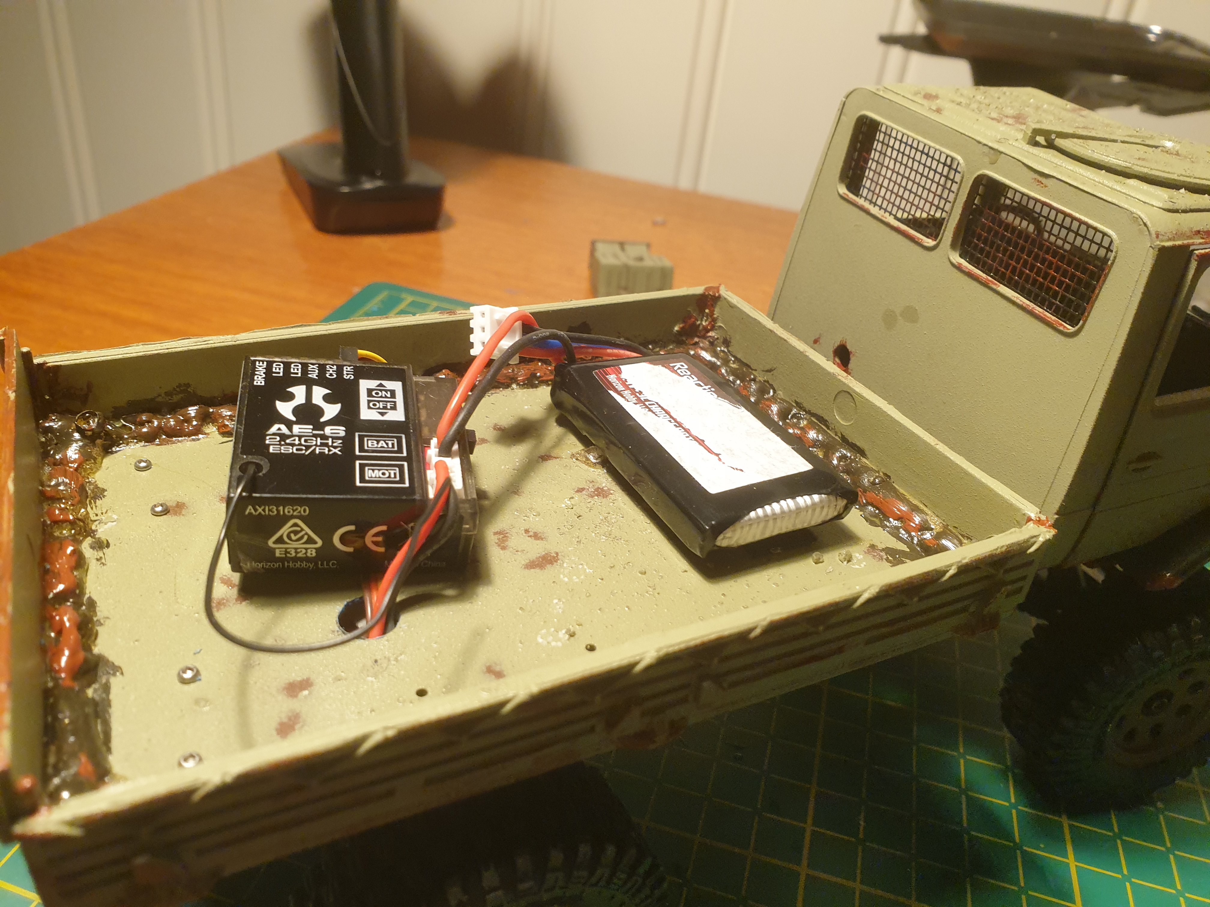

Lavaan tuli saranat alkuperäisestä korista, pultit vaan läpi ja vähän ylimääräisiä naps poikki, korokkeiksi jotain random servovarren palasia ja maalia päälle. Vanha akkuteline nipareilla runkoon, metallinpala liimalla ja gorillateipillä kiinni, lavan pohjaan neodyymimagneetti gorillaliimalla. Hienosti toimii, jos tarvii päästä jotain räpeltämään. Lavassa reikä, josta johdot tulee. Akku tarranauhalla lavassa, esci heiluu vapaana vielä.

Hytti tuli kiinni neodyymeilla myös. Pysyy ainakin. 😅

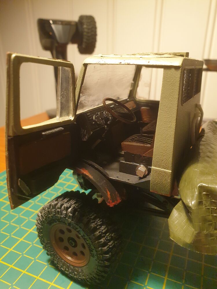

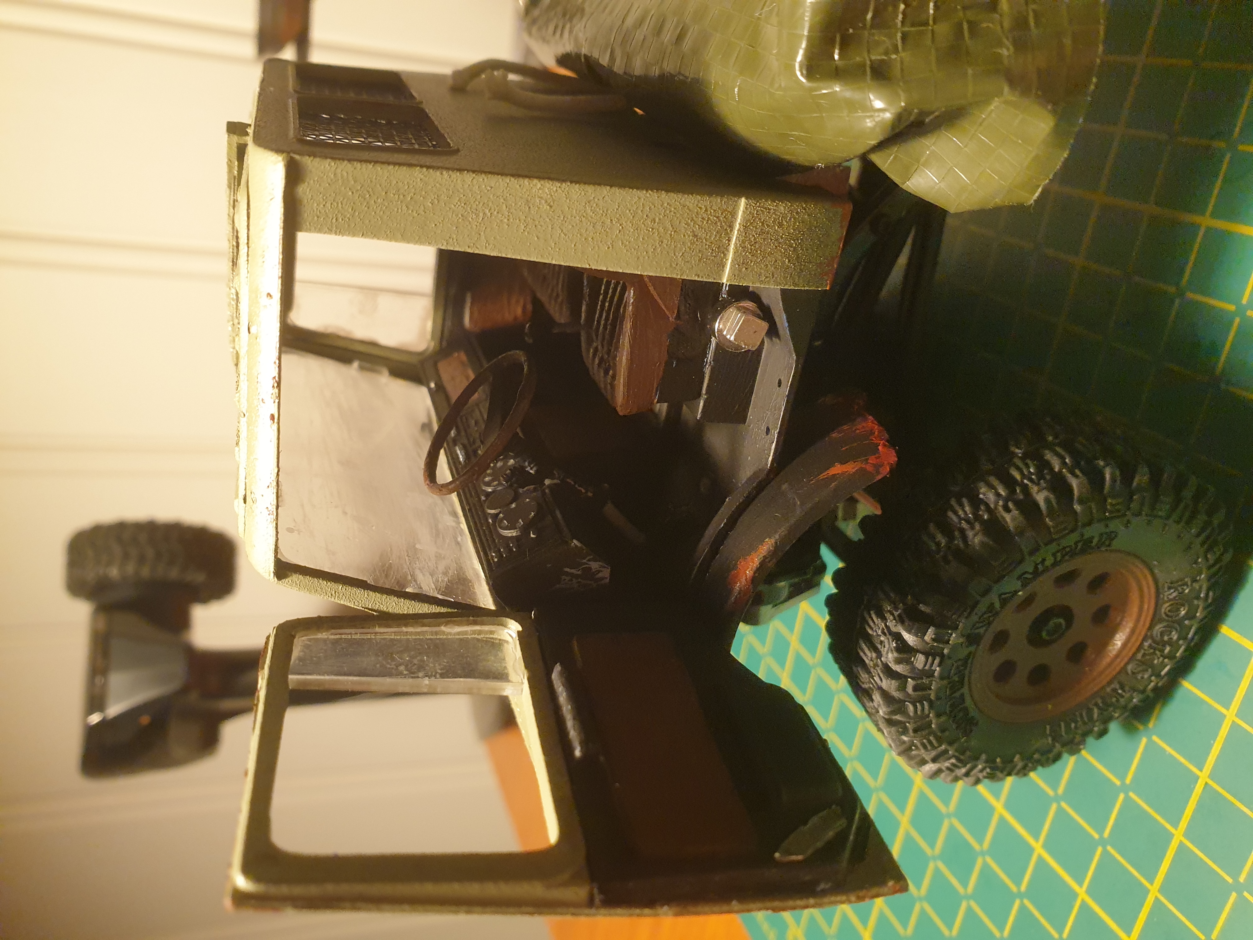

Kuskin ovi aukeaa, toinen on liimattu kiinni koska paskoin saranan rakennusvaiheessa. Ovessa pieni metallinpala ja penkin vieressä magneetteja. Kuskiahan tää huutais, saa tarjota!
Ovitus.
Ovitus.

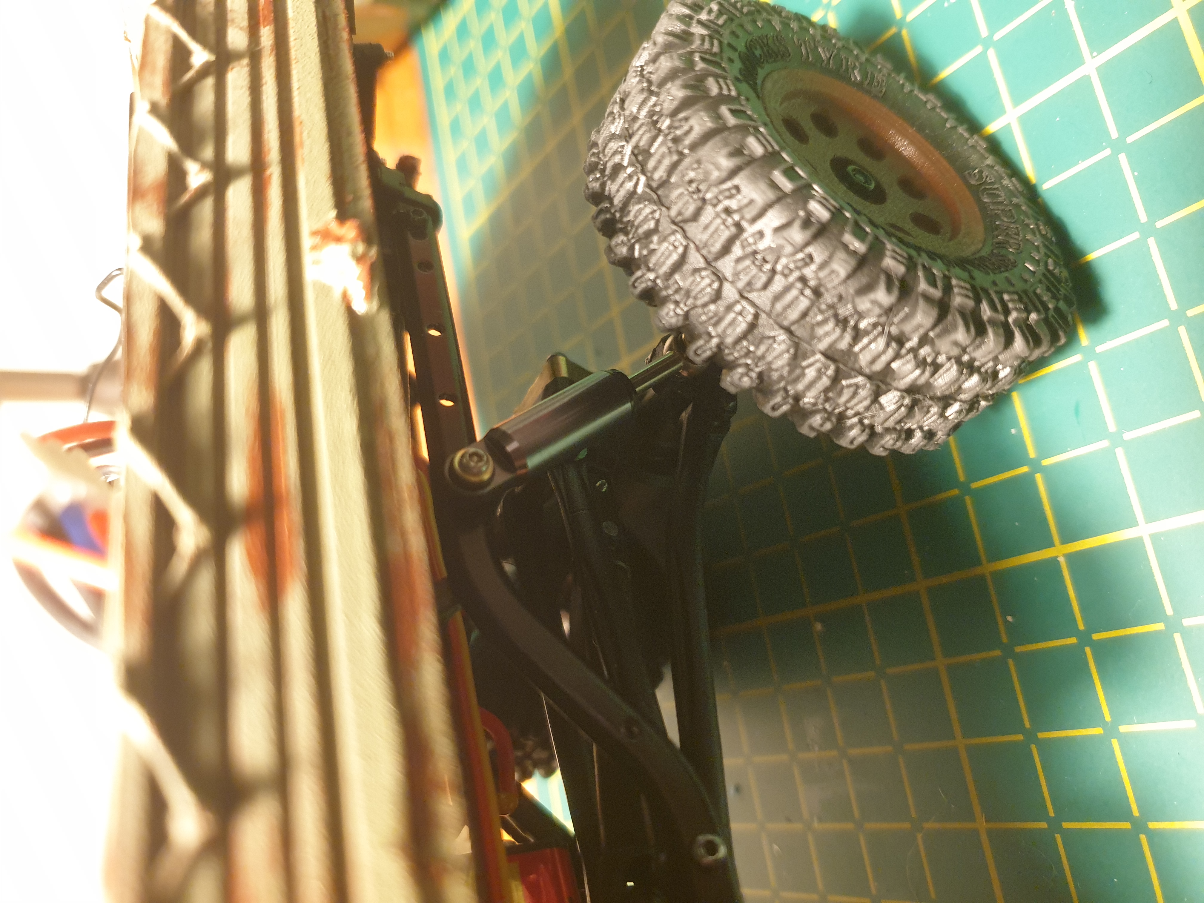

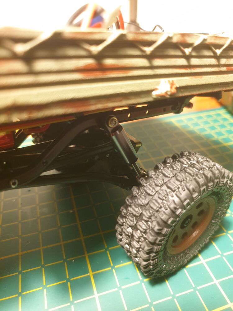

Iskarit tähän päivitty internal springeihin, mutta edelleen ilman jousia. Näyttää ainakin paremmalta.
Iskarit
Iskarit

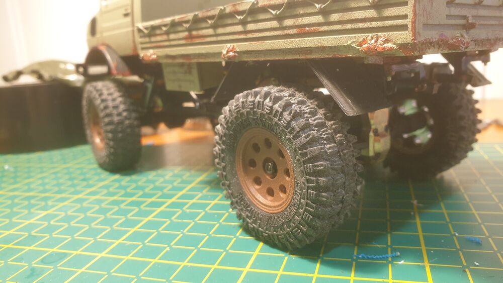

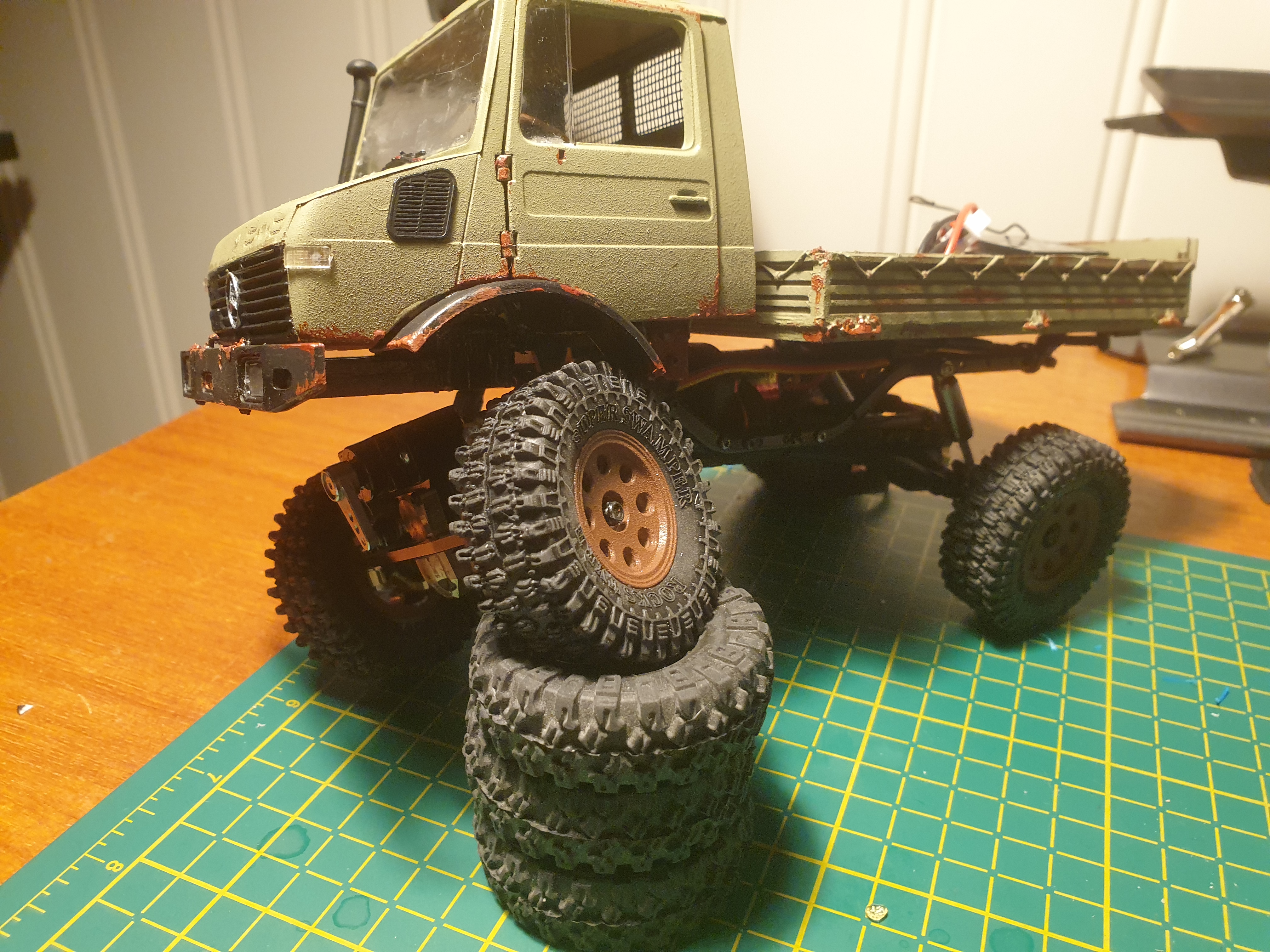

Maalasin vanteet ruoste-kilikolilla, pysyy tai ei. Aivan sama, onpahan rottanen. Ne kirkkaat oli liian kirkkaat. Renkaat vaihdoin samalla Injoran Super Swampereihin, sopii jotenkin tämän tyyliin paremmin.
Ruosteflex
Ruosteflex

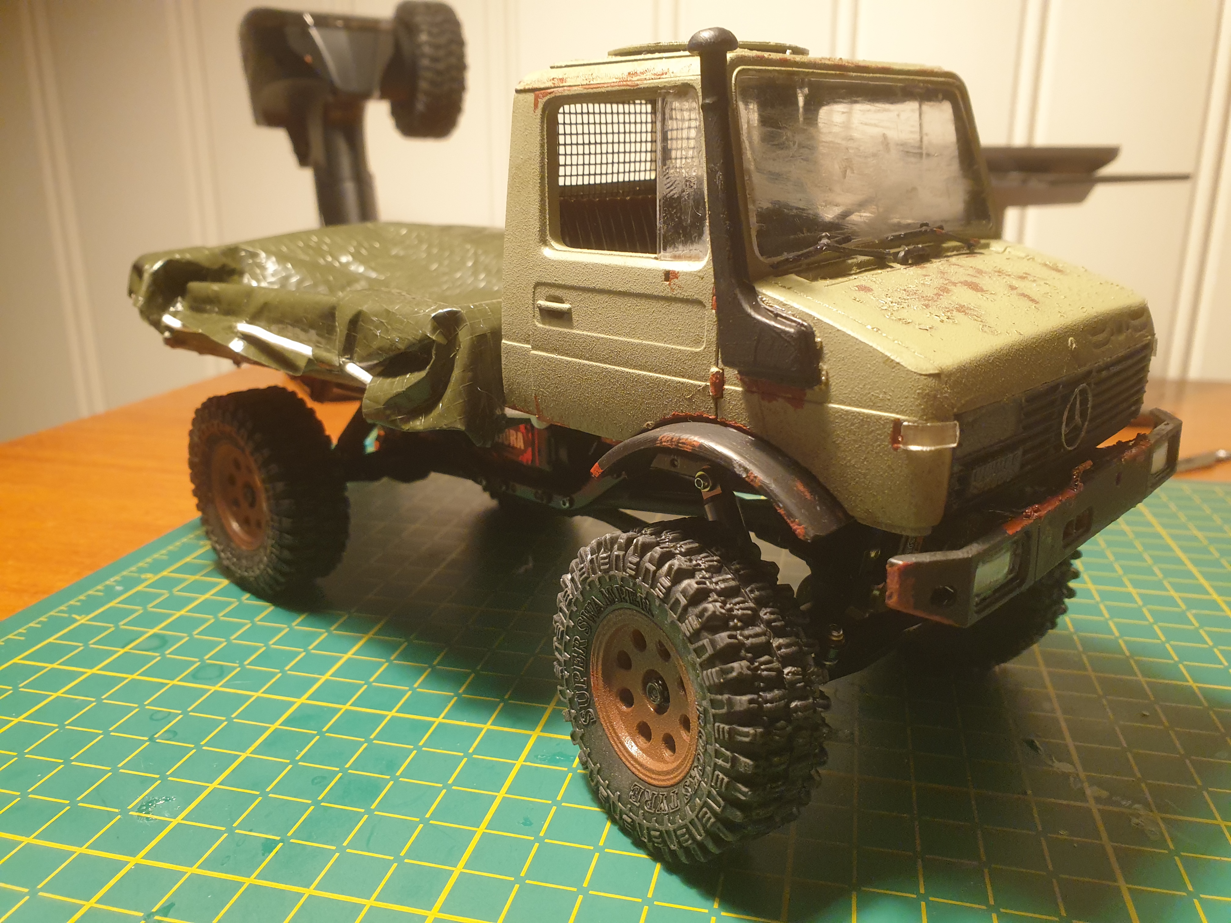

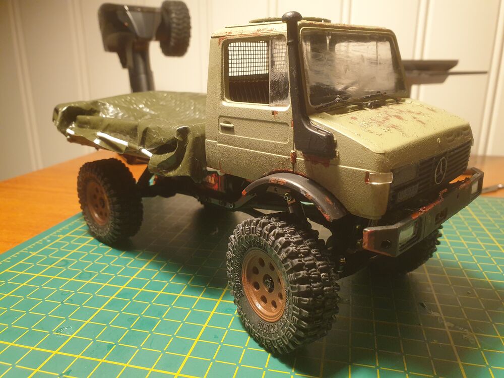

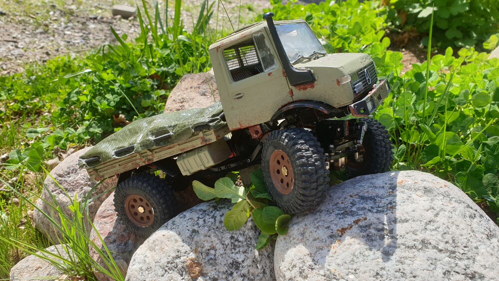

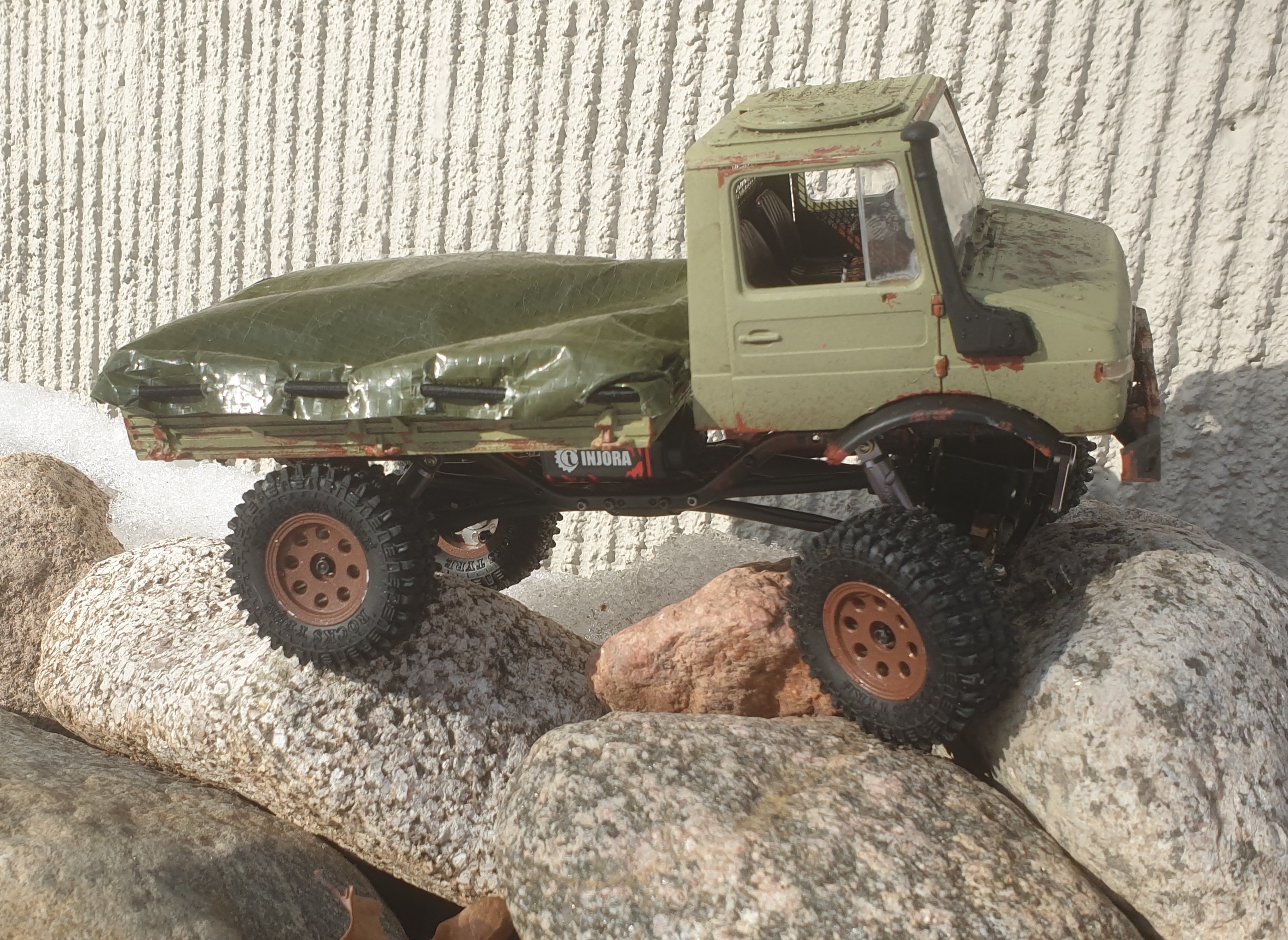

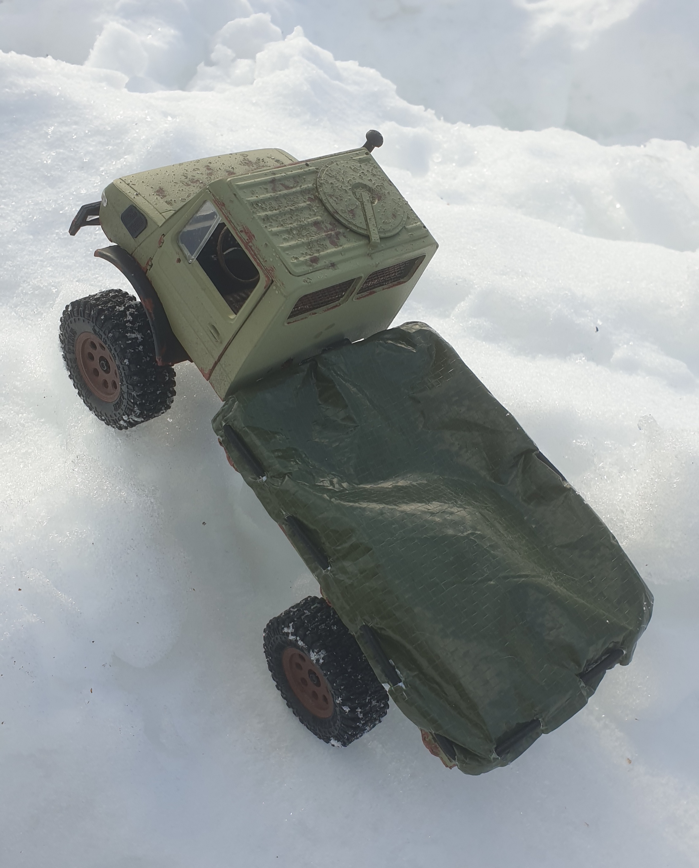

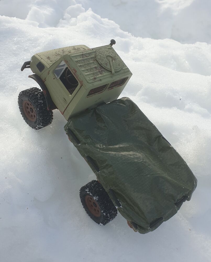

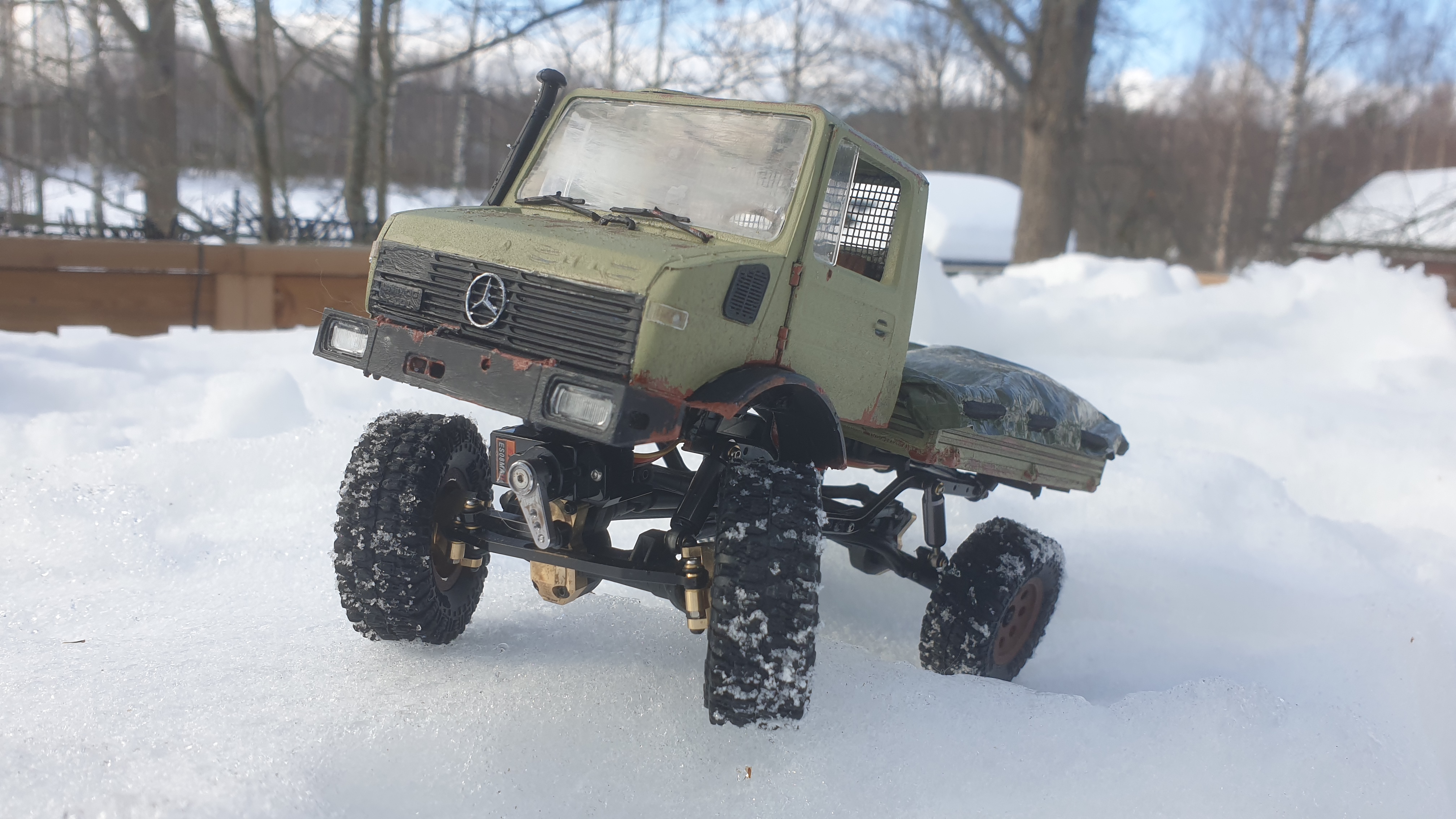

No nyt on pressu, ja auto tältä erää valmis. Kuski pitää hommata, kun sellainen sattuu tulemaan vastaan.
Pressuksi tosiaan tuli ihan oikeeta pressua, ja kuminauhalla kiinni niin on nopea avata ja kiinnittää. Pari kertaa mentin ympäri, ja hyvin pysyi paikallaan. Yllättävän hyvin tuo eteni, mitä nyt tuossa sokkelinkivityksessä (hihii) testailin. Painoa on korkealla koska hytti, varmaan ne levennyspalikat on tilattava jossain vaiheessa.
Pressu Predford
Pressu Predford
Sokkelin kivitys.
Sokkelin kivitys.

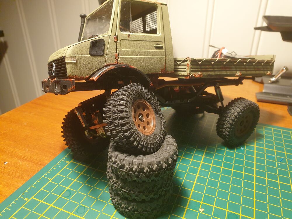

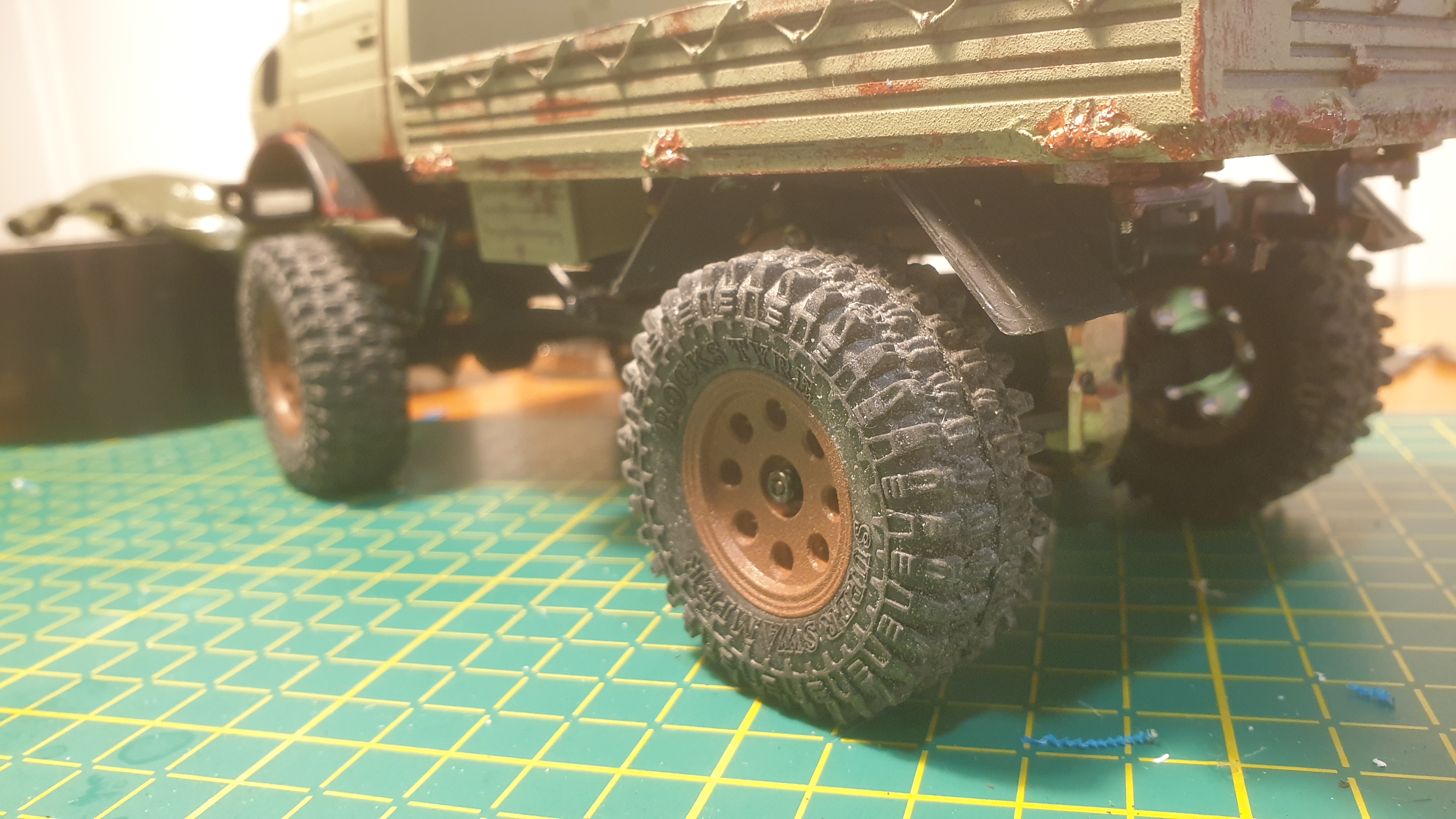

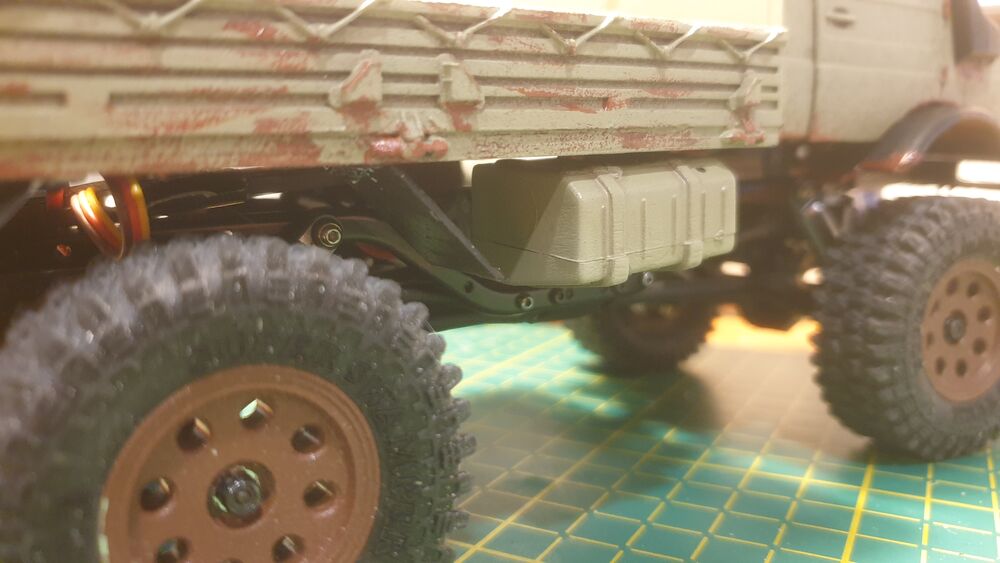

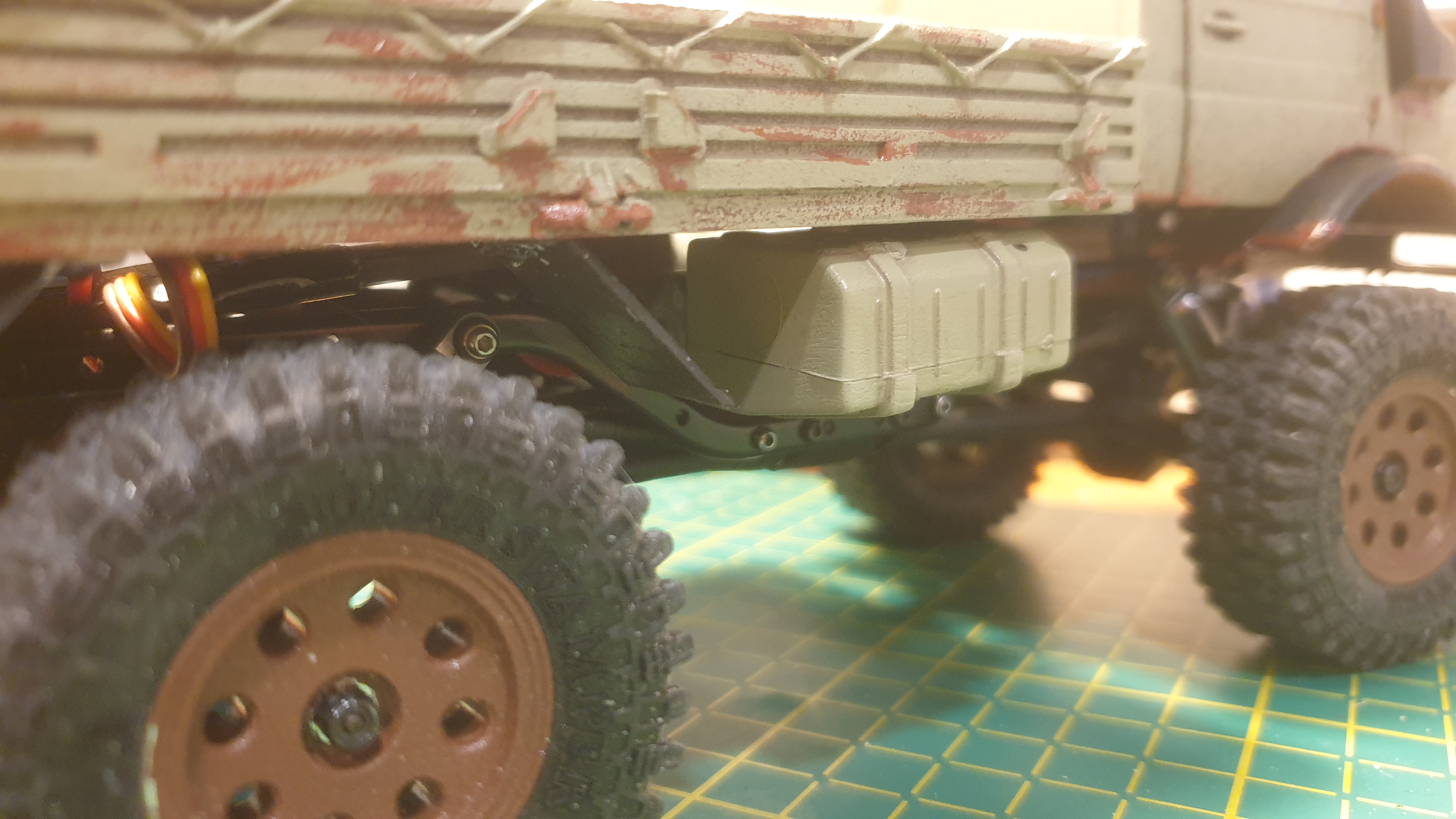

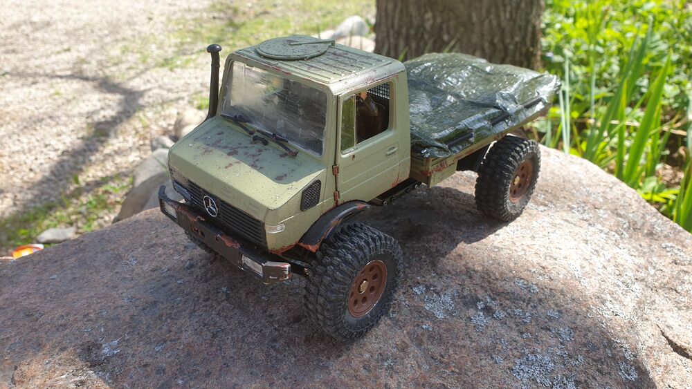

Valmis, niivvarmaan. Muistin, että lokarit piti laittaa vielä taakke ja noita härpäkkeitä lavan alle niin ei näy moottori yms.

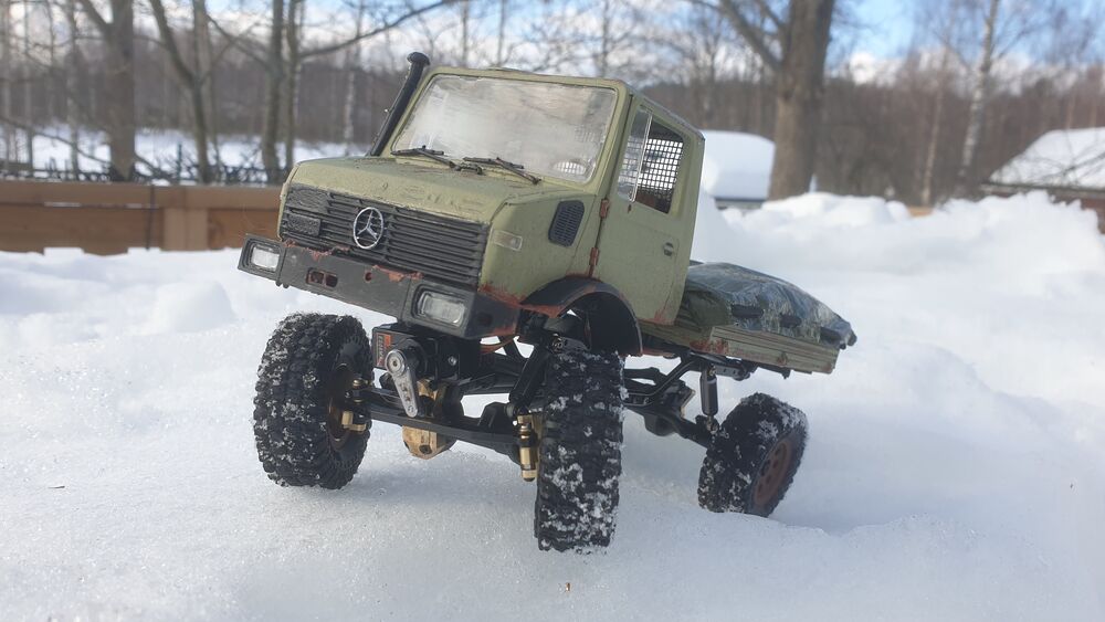

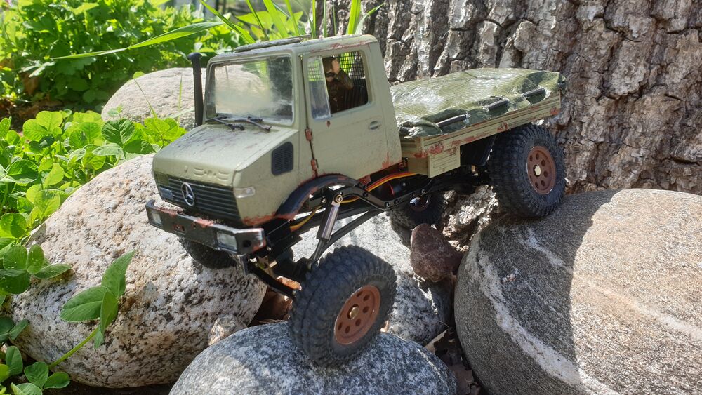

Ajelin tällä tänään sisäradoilla muksun kanssa, ja yllätyin positiivisesti menosta. Yllättävän vakaa, eikä se nyt niin helposti kipannut mitä odotin. Levennyshexit kuitenkin lähti Injoralta tulemaan.
lanssi

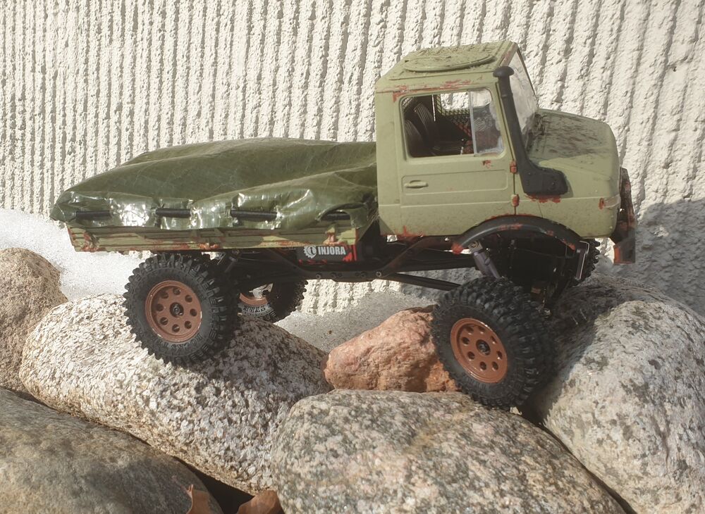

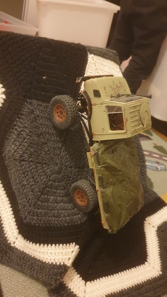

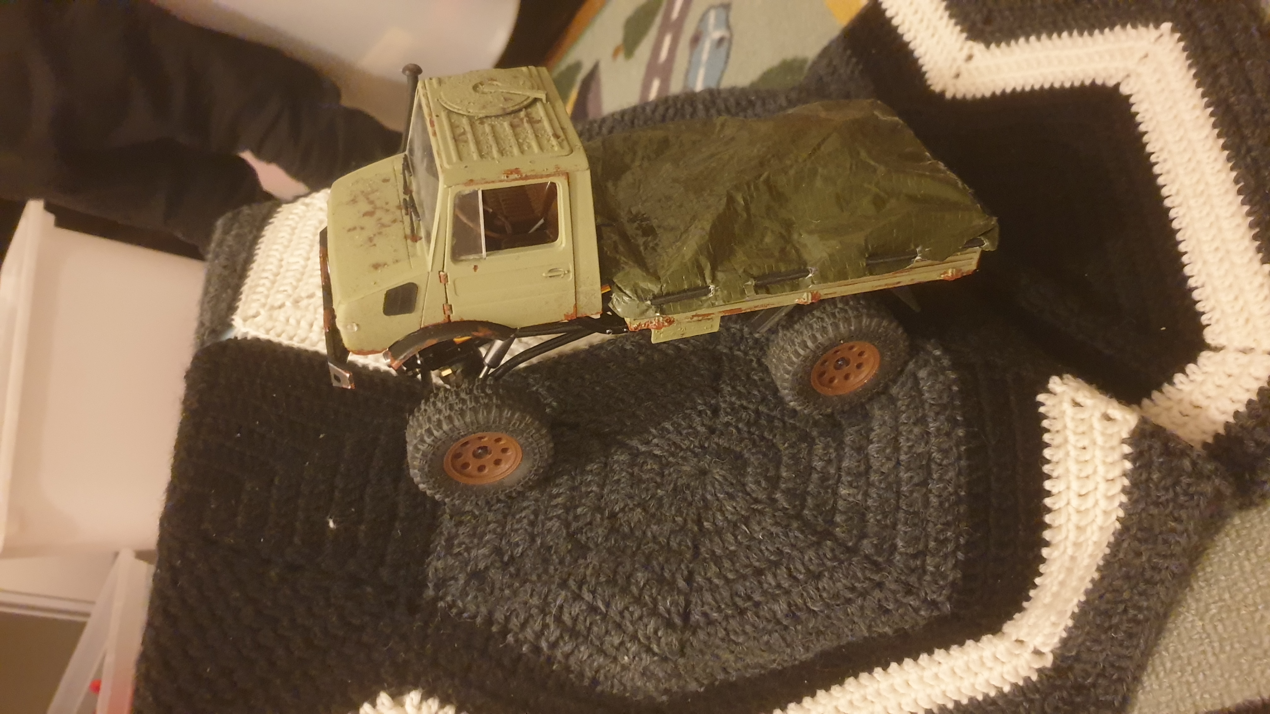

Virallisella kiipeämistestiseimämällä ja kännykän kulmamittarilla tulokseksi saatiin 54°, joka oli kyllä yllättävän hyvin. Sivuttain pysyi kippaamatta n. 41° kulmassa, joka sekin ihan jees. Varmaan vakaantuu, kunhan levennyshexit saapuu.

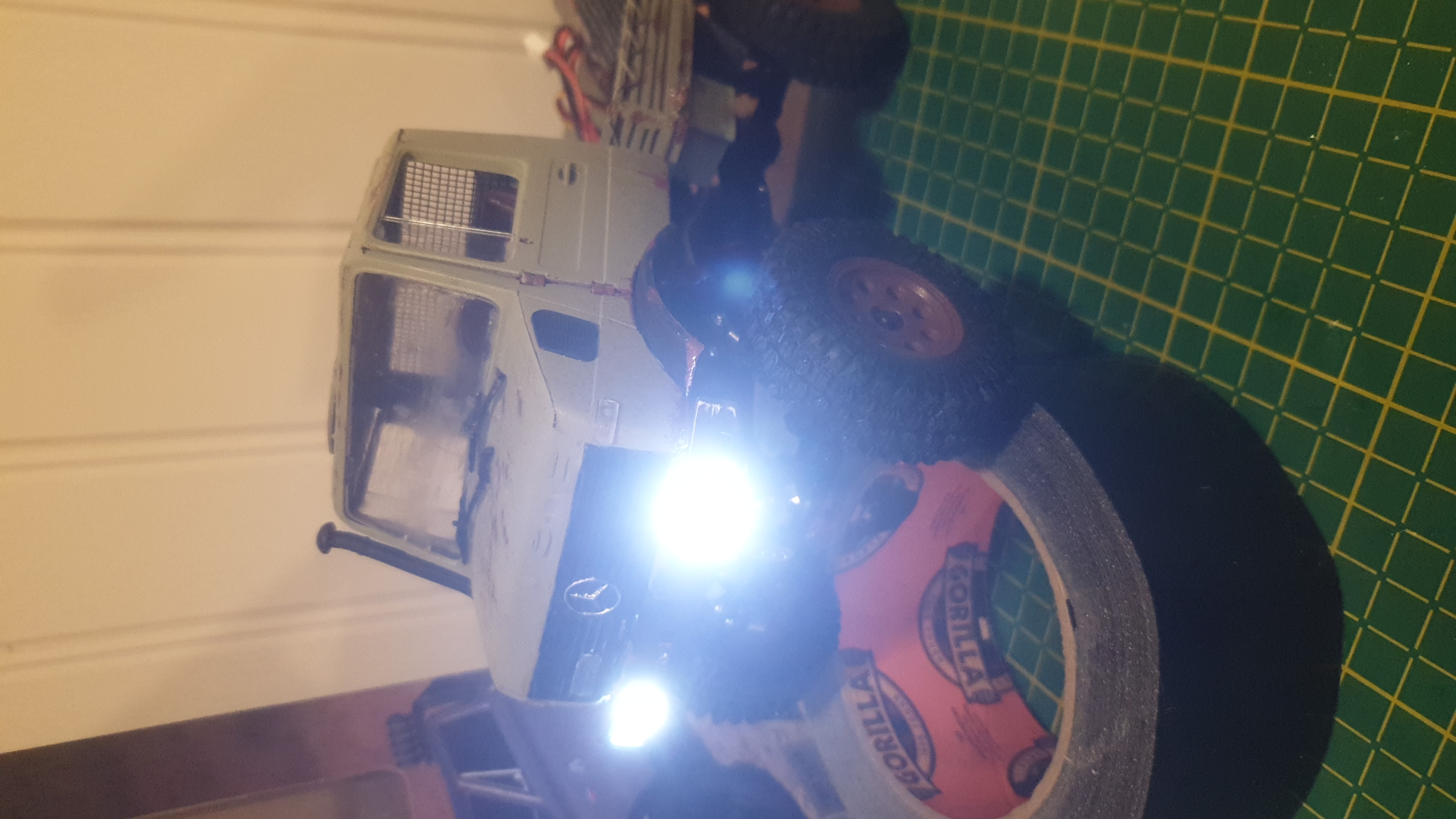

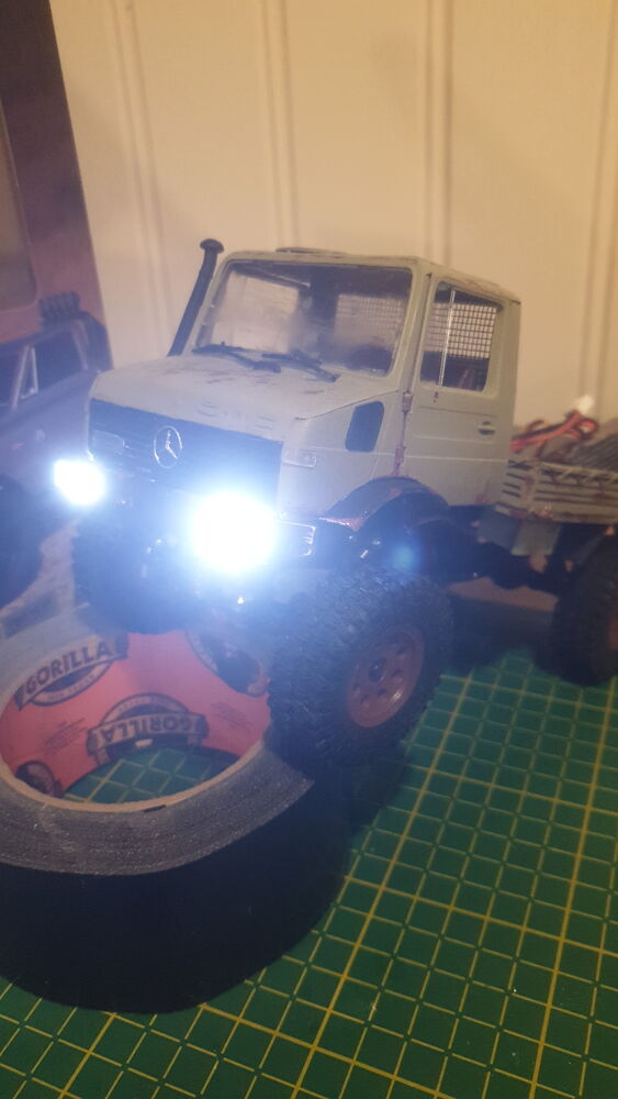

Laitoin valot puskuriin, kun nuo alkuperäiset sai nätisti teipillä kiinni. Onpahan nyt nekin. 😅
Saa nähdä koska Injoran paketti saapuu, voi mennä hetki. Jos jollain on ne levennys-hexit ylimääräsinä niin mulle voi kaupata.

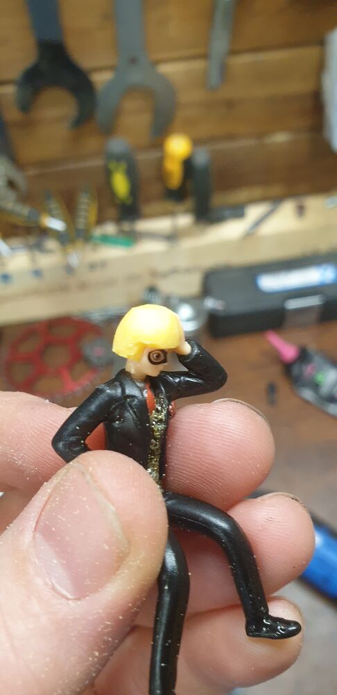

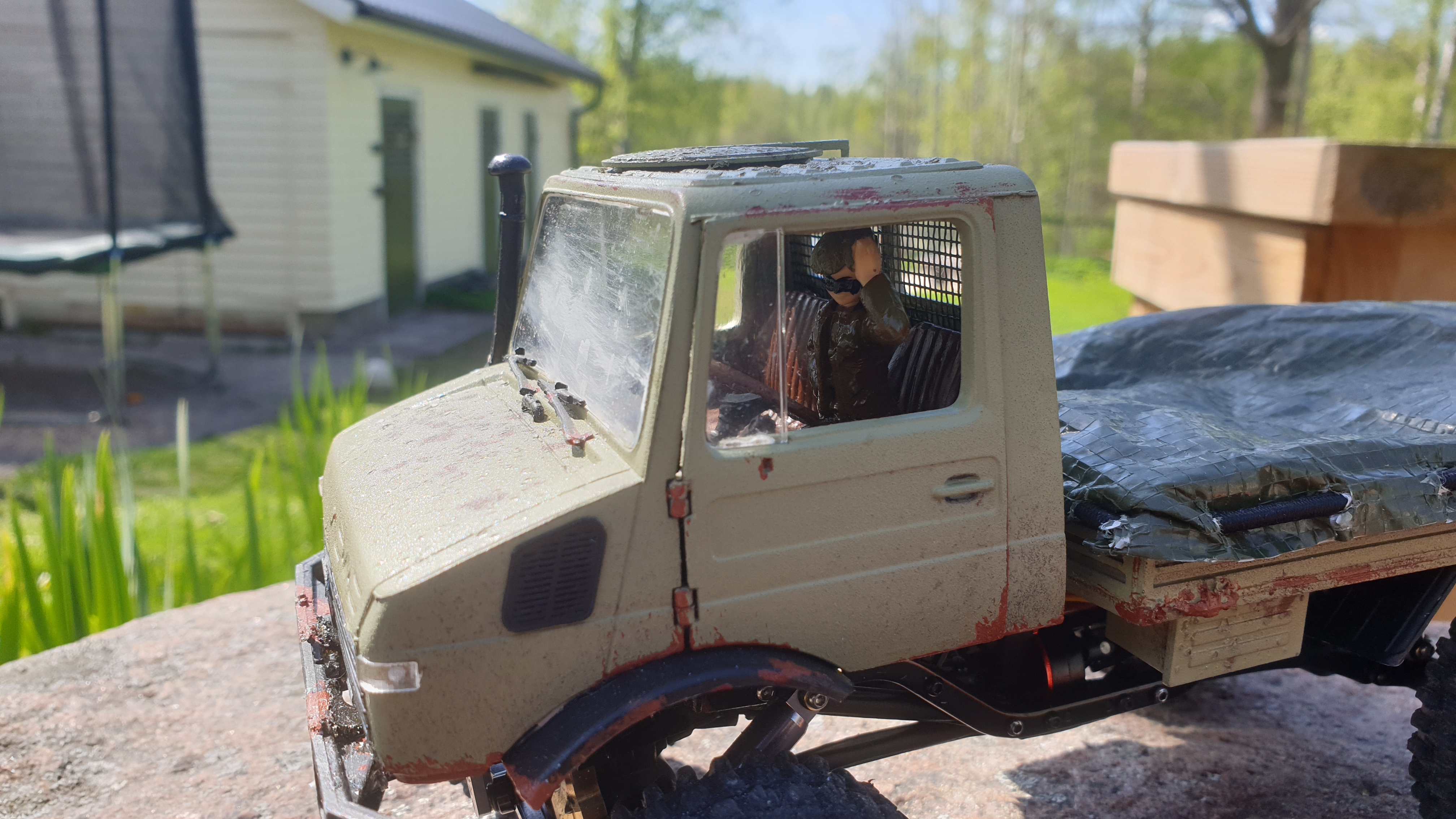

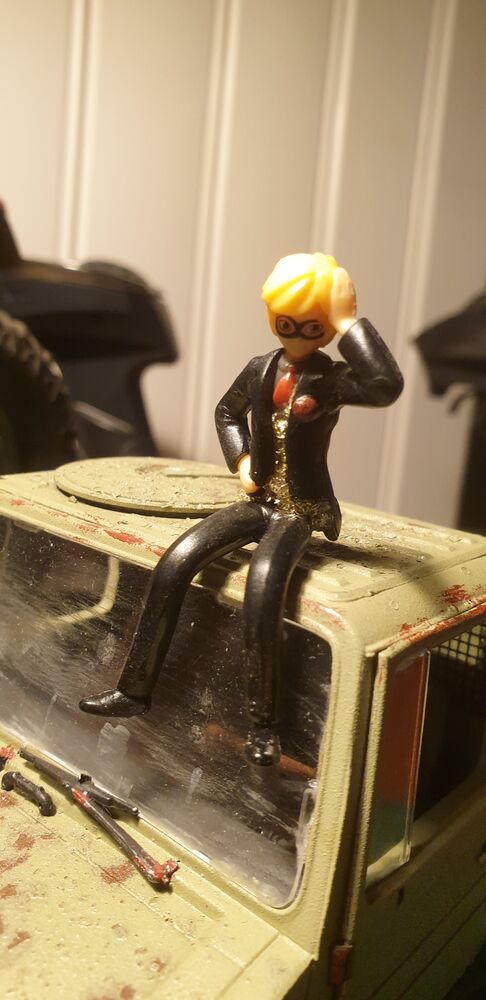

Kuskiksi löytyi joku random hahmo jonka muksu sai jostain pääsiäismunasta. Taivuttelin lämmön avulla jalat polvitaipeista, niin istui (pun intended) nätisti hyttiin.
Kuski ennen
Kuski ennen

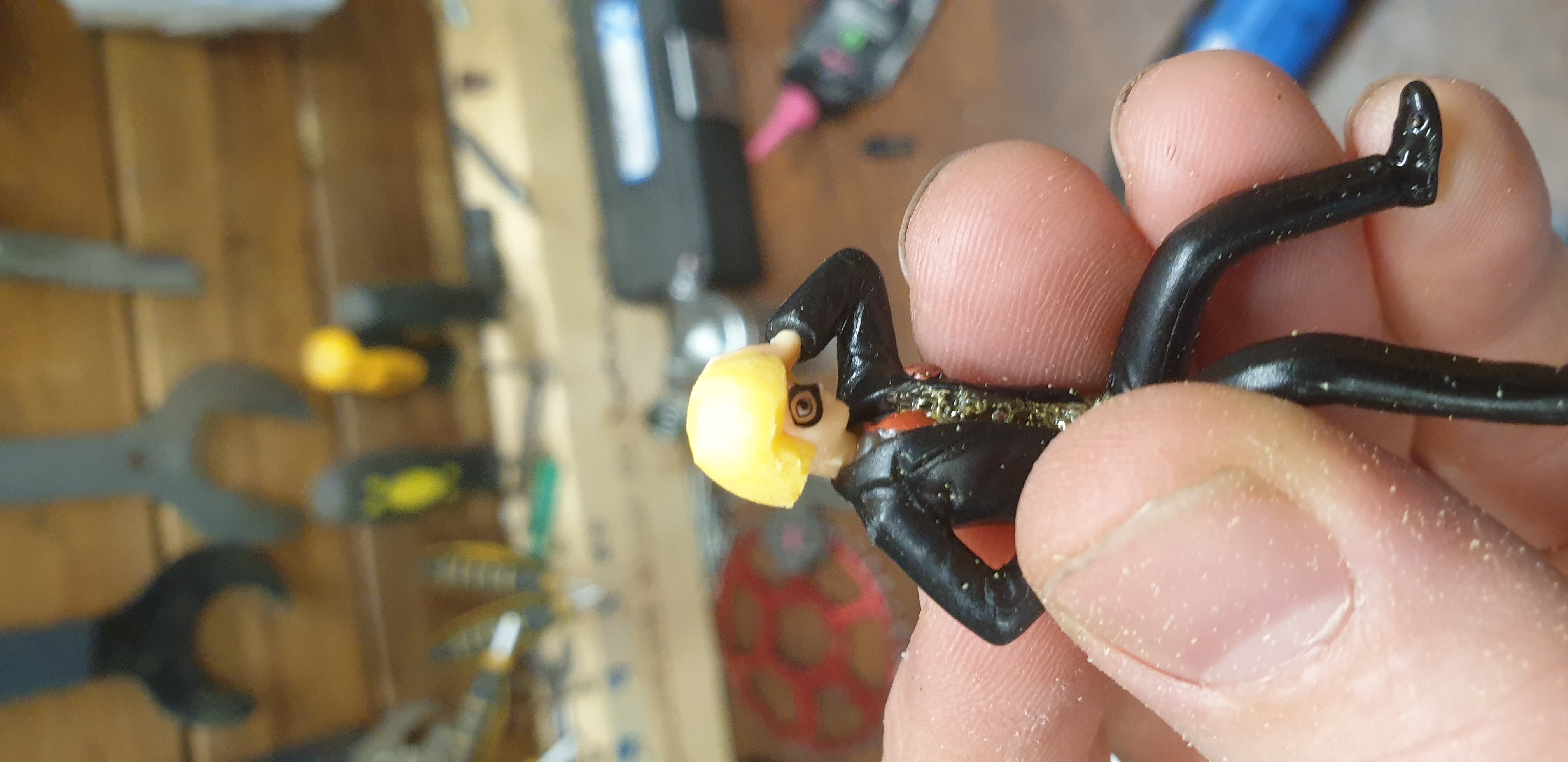

Kuskin tukka näytti vähän kypärältä, niin ei muutaku dremelillä parturoimaan.
Kuski sheivauksessa
Kuski sheivauksessa

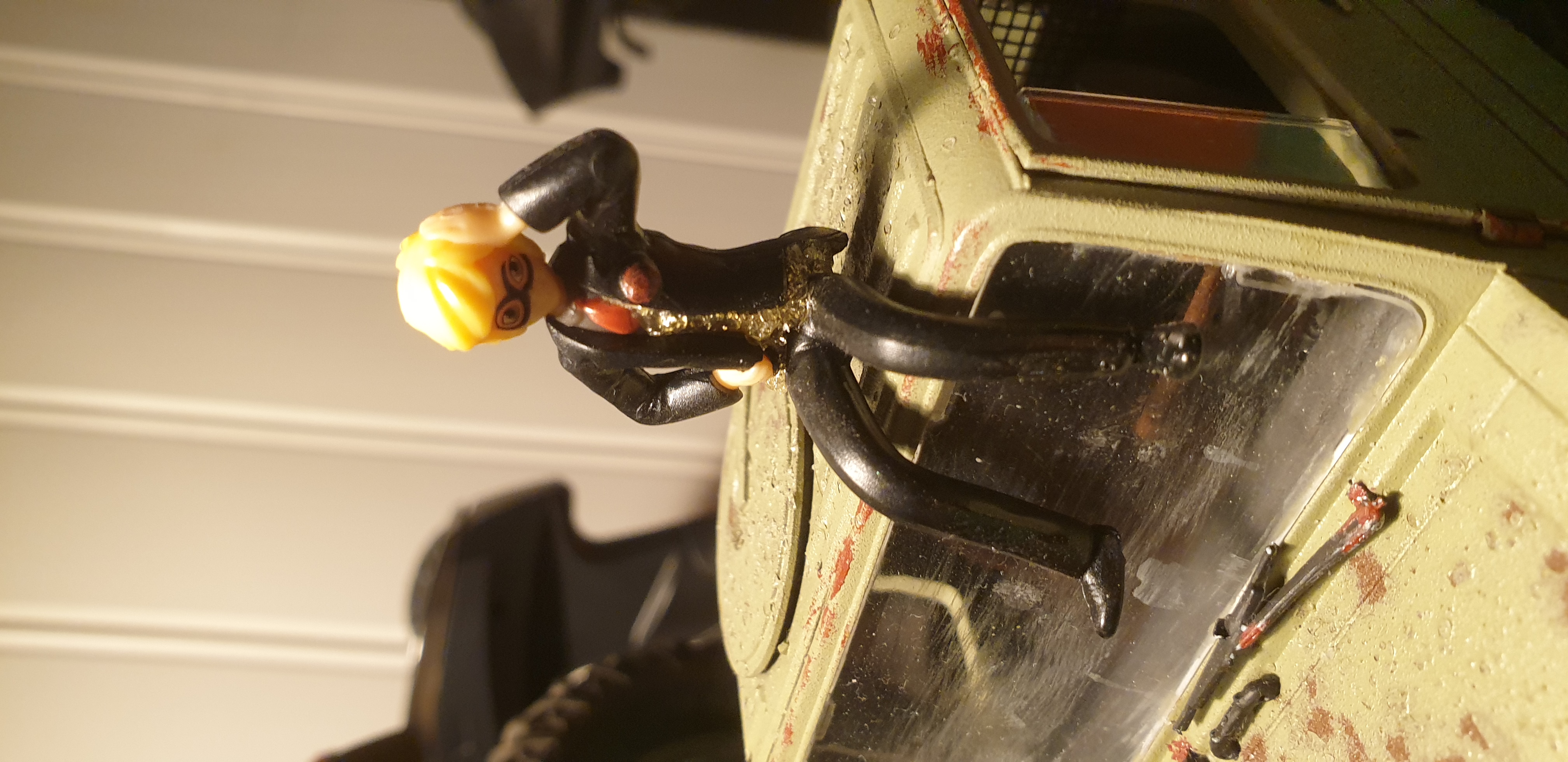

Sit vähä vaimon maaleja lainaamaan ja jotain värejä päälle. Silmälaseista yritin tehdä (liian isolla pensselillä) aurinkolaseja, tuli Zorro-naamio. Saa kelvata.
Kuski ajossa
Kuski ajossa

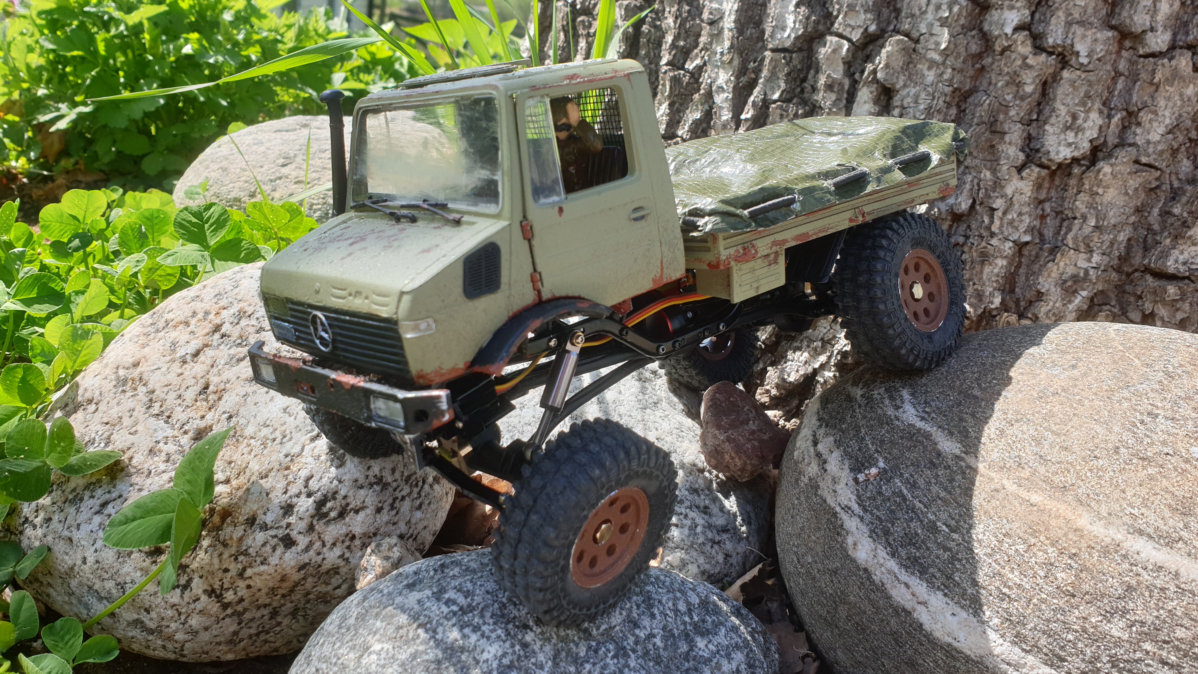

Autoon itseensä tuli ne levennyshexit jotka toivat vakautta lisää. Ulkonäöllisestikin ihan ok, saavat jäädä. "Mutterit" tosin piti laittaa lukitteen kera sormikireyteen, isot pojat interwebsissä sano että muuten kärtsää motti.

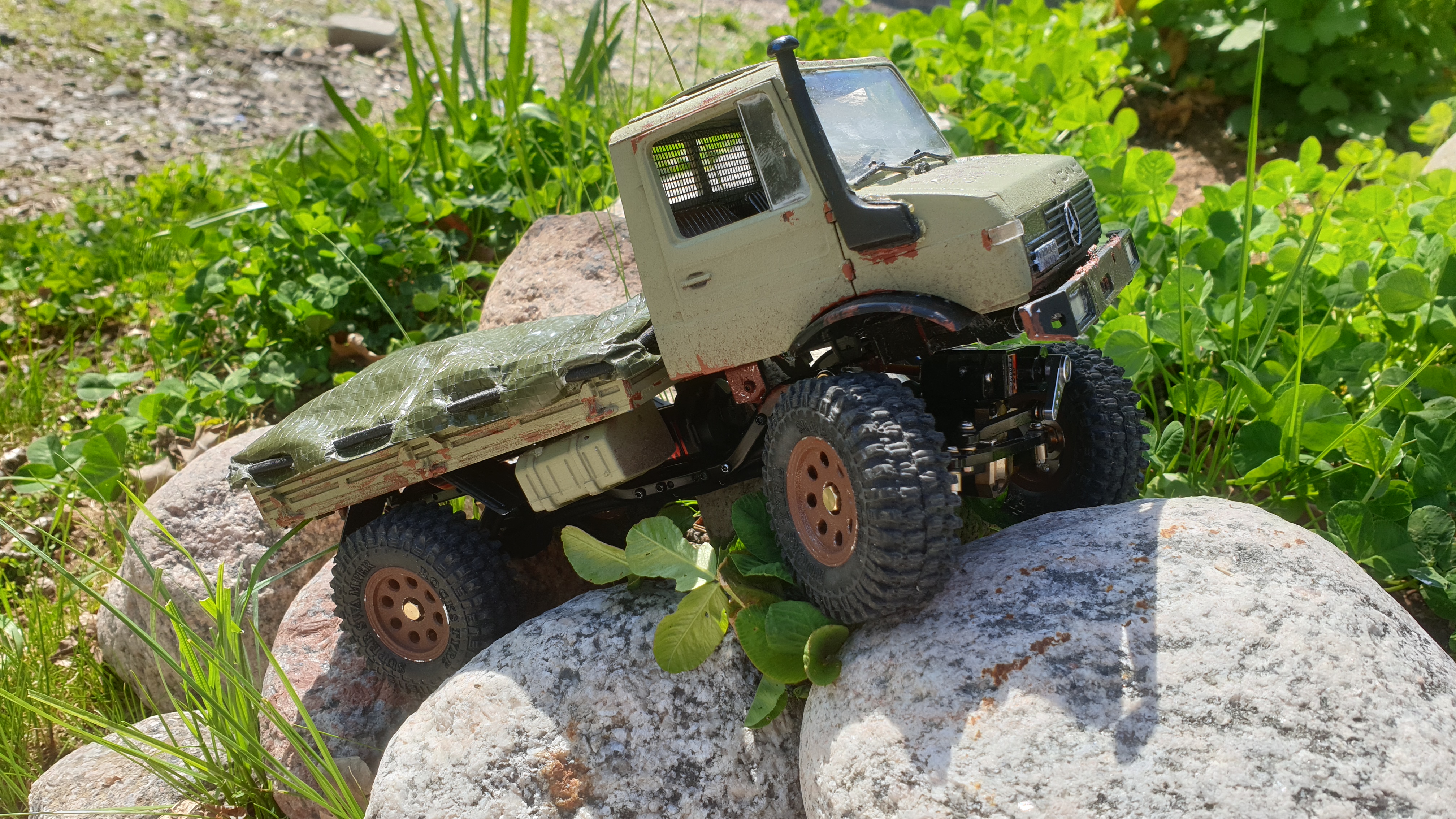

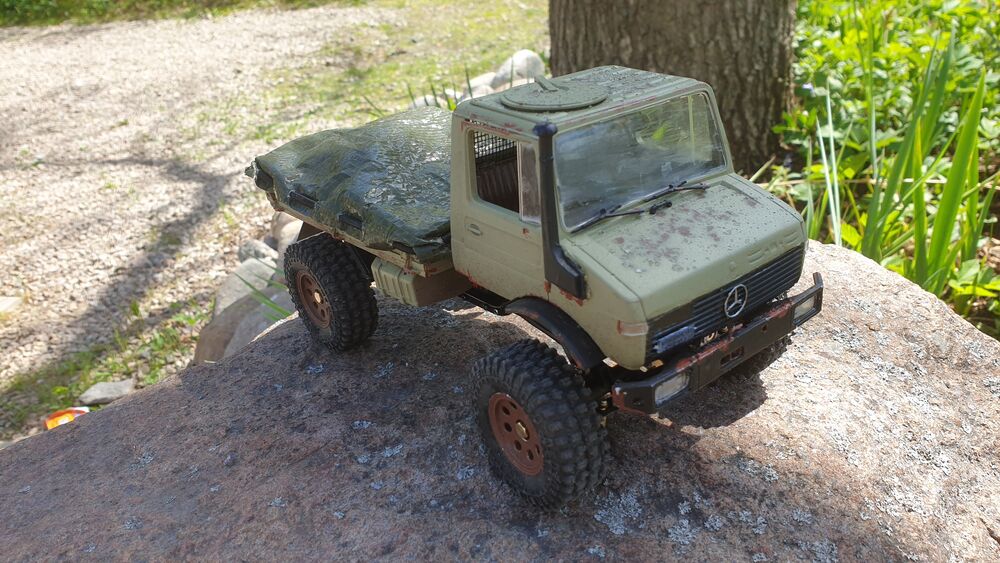

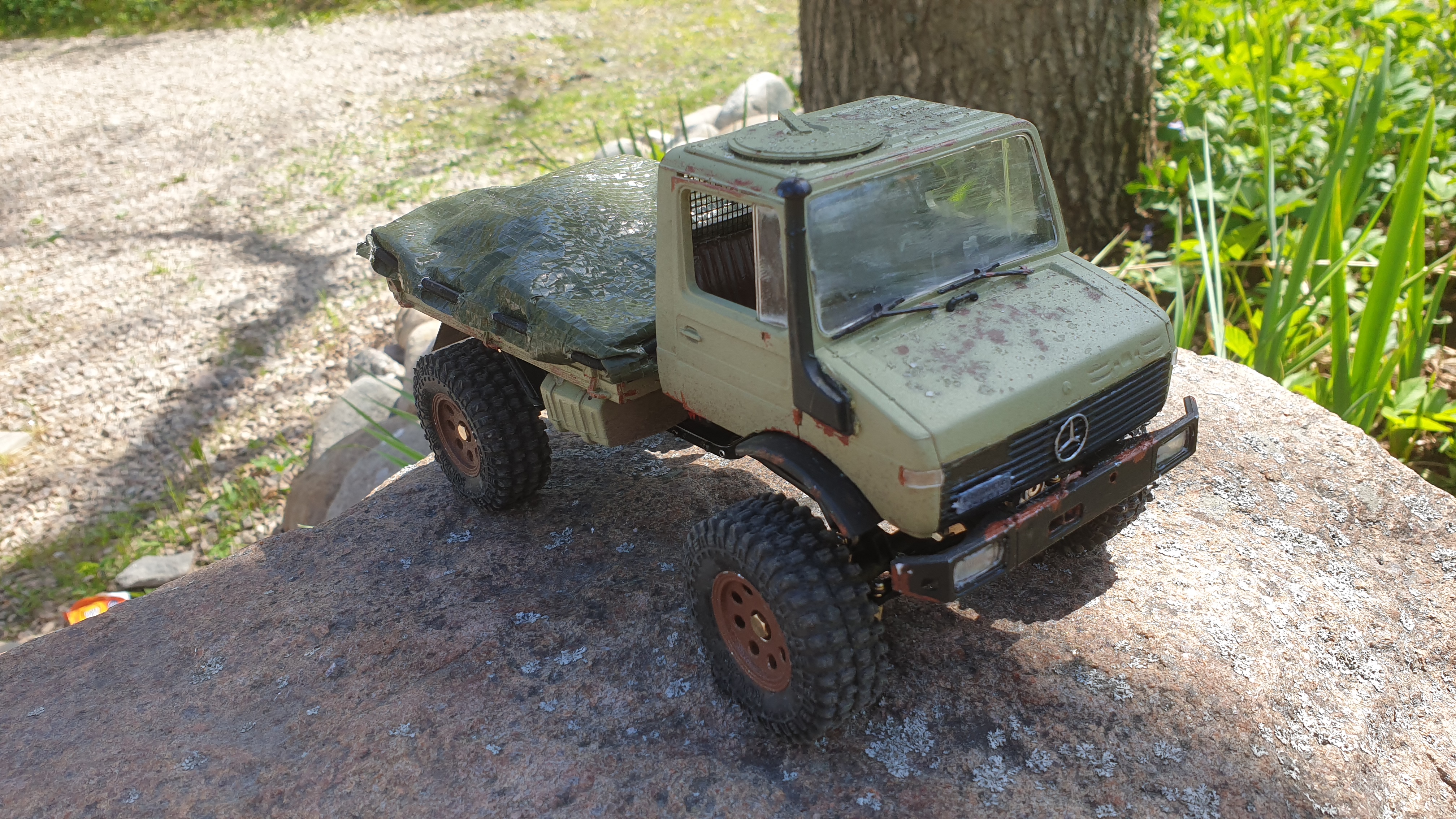

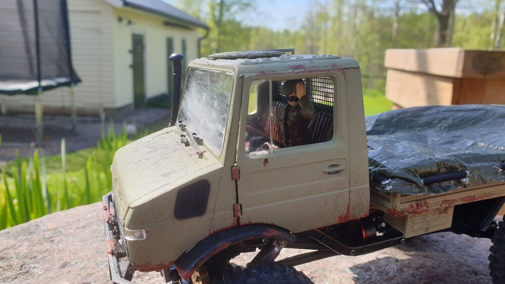

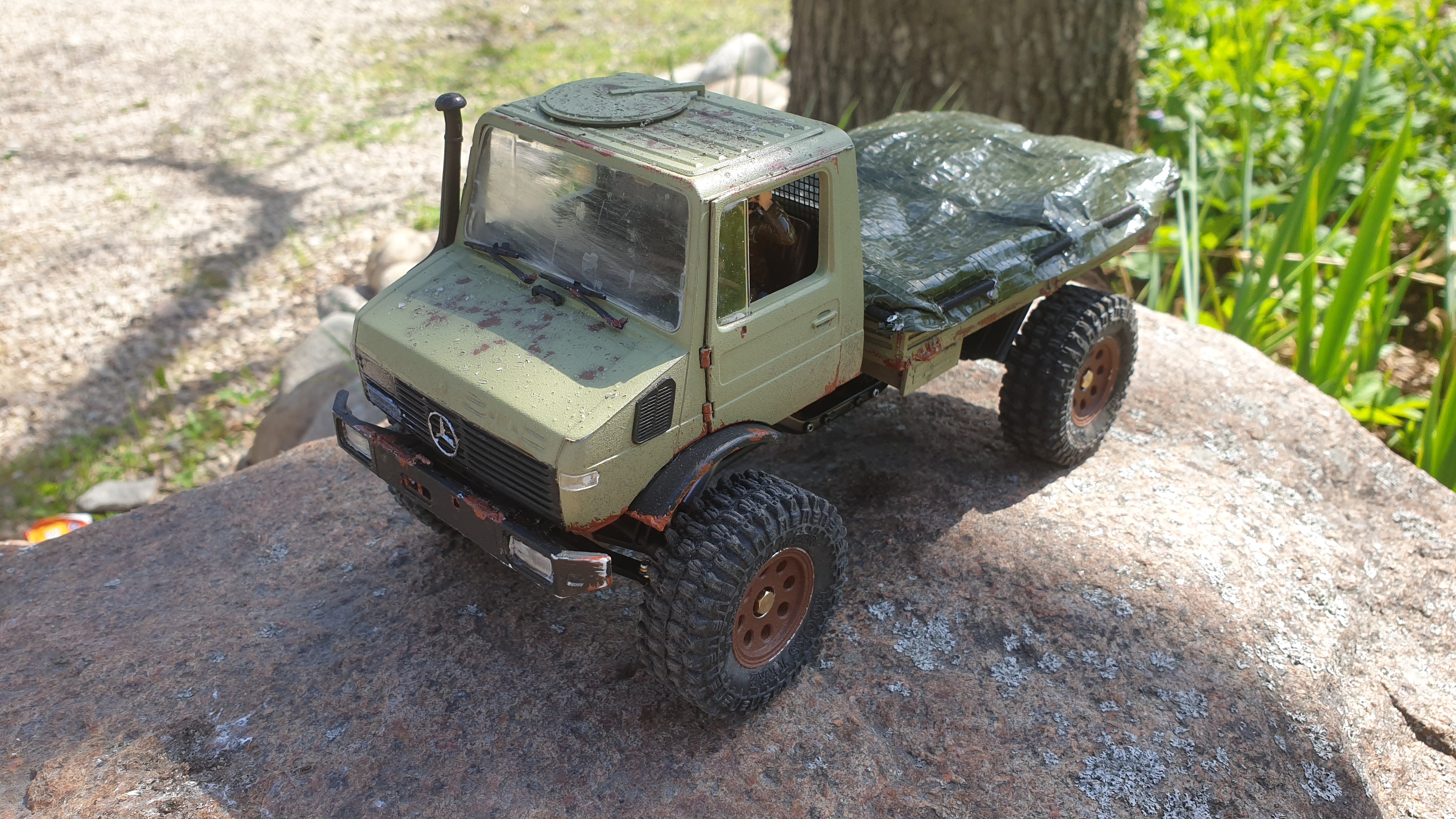

Loppuun vähä kuvia valmiista tuotteesta.
