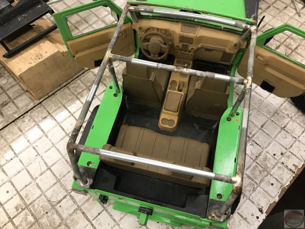

1, Miten tulkitaan TRX4 Defenderin turvakaaret kun ovat kiinni lexan korissa?
2, Miten tulkitaan esim oma kovakori Jeeppini turvakaaret (viewtopic.php?f=24&t=12091&p=110494#p110494) jotka ovat kiinnitetty kovakoriin suoraan?
Mielestäni kummatkaan turvakaaret eivät täytä tuon säännöissä olevan kuvauksen mukaista kiinkitystapaa. Tällaiset turvakaaret on kuitenkin hyväksytty ja niistä saa pisteet. Onko siis tuo sääntöjen kirjaustapa hieman hassu ja yleinen tulkinta on niin liberaali, ettei se enää ole linjassa tuon sääntöpykälän kanssa. Tätä olen aina välillä ihmetellyt
Ps. Kysymys ei ole esimerkkiautojen turvakaarista saatavista pisteitä vaan pelkästään kiinnitystavasta ja sen tulkinnasta
Trailwalkerissa ja vissiin muissakin lavakaari on kiinni korissa. Todellisuudessahan kaaren pitäisi mennä pohjan läpi runkoon jotta siitä olisi kaatotilanteessa jotain hyötyä eikä repeäisi irti, koskee tietysti kaikkia turvakaaria lajista riippumatta.
Onko sitten ajatus, että kaari näyttää aidolta vaikka kiinnitys ei sitä olisikaan. Säännöissä on pakko käyttää pelisilmää jo ihan korienkin takia. Tosin, enhän minä näistä mitään ymmärrä..

Olen aina ymmärtänyt tuon niin että turvakaarien tulee olla jäykästi kiinni rungossa, korissa tai sisustassa jokseenkin realistisen oloisessa kohdassa. Esimerkiksi konepeltiin, tuulilasiin tai penkin selkänojaan kiinnittäminen on kiellettyä. Myös akseliin kiinnittäminen on kiellettyä. Lisäksi kiellettyä olisi jousien käyttäminen kaarien kiinnityksessä niin että turvakaari voi esteeseen osuessaan liikkua.
Puskureistakin sanotaan että niiden pitää olla kiinni rungossa, mutta se ei tarkoita että niiden tulee olla suoraan kiinni runkopalkissa. Välissä voi olla erilaisia jäykkiä osia ja usein kiinnityksenä on rungon poikkituki, jossa on kiinni pari tankoa, joiden päässä puskuri on kiinni.
1. TRX4 Defen kaaret ovat kiinni lokasuojissa sääntöjen mukaisesti. (Kahden rivin arvoisesti. Toki vakiona puuttuu sisusta, joka myös vaaditaan turvakaaripisteisiin.)
2. Etuosan kiinnitys tuulilasin kehykseen ei mielestäni täytä sääntöjen vaatimuksia. Toisaalta edestä puuttuvat kaikki vaaditut pysty- ja poikkiputket, joten on melko yhdentekevää onko kiinnitys laillinen kun pisteitä ei tule ensimmäisestä penkkirivistä kuitenkaan. Toisella penkkirivillä etupuolen pystyputkena hyväksyttäneen b-pilari, joka on kiinteästi kiinni lattiassa ja takana pystyputki menee lokasuojaan, joten toisen rivin osalta kiinnitys on laillinen.

Seuraavaa projektia miettiessä ja sitä ennakoiden, meneekö tulkinnanraja tuulilasin ja korissa olevan konepellin sauman välissä, jolloin kiinnitys olisi vielä ok?
Tuon jeepin korin 3 oviseen malliin tein niin että a-pilarin turvakaari meni koelaudasta sisään.
Tästä on pisteet laskettu eikä sitä ole kyseenalaistettu. Ainakin ihan realistinen paikka a-pilarin turvakaarille.

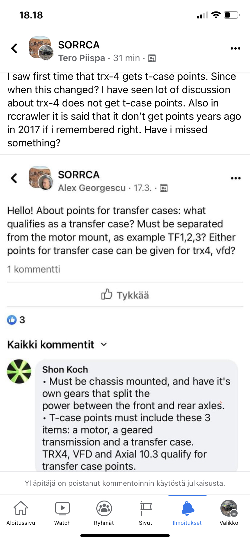

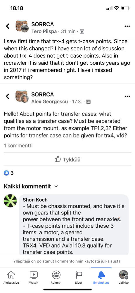

Bongasin facen Sorrca-sivuilta talvella kysymyksen jossa oli sellainen vastaus, mikä oli minulle uutta. Eli virallinen jäsen oli vastannut että TRX-4 jakovaihteistosta saa scalepisteet. Tästä olen lukenut monesti että ei saisi. Kysyin vielä varmistukseksi asian.
Ja vastaus minun kysymykseen on samassa…
Tämä nyt sen takia, koska 2017 asti suomessa emme ole antaneet Trx-4 jakovaihteisto pisteitä. Asian muutos on mennyt ohi meiltä, tai se on jäänyt sääntöjen mielipideväittelyiden alle. 🤷🏻‍♂️

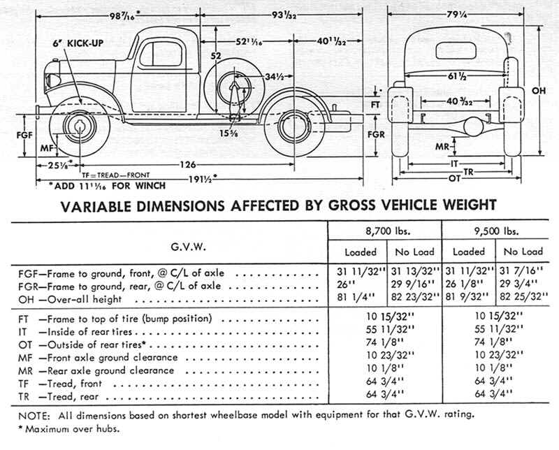

lassii kirjoitti: To 12.05.2022 13:21 Entäpä säännöt ja esikuvan väliset mittasuhteet. C2 säännöissä näin: "Eturenkaiden sisäreunojen etäisyys toisistaan pitää olla vähemmän kuin ohjaamon leveys ovien kohdalta."
Näiden maastureiden akselit ovat noin 18cm pin to pin, ja siihen renkaat päälle,miten toimitaan jos esikuvan mukainen kori ei ole ohjaamon kohdalta mitenkään ole tätä leveyttä? Kori on siis laiton. Tuli mieleen, että Power Wagonin kori lienee melko lähellä näitä mittoja. Eikö mukaan lasketa astinlautoja vaikka ne ovat osa koria kuitenkin? Suorituskykyynhän tällä asialla ei ole juurikaan vaikutusta, vai käsitänkö jotain väärin.
Säännöt ja mittasuhteet. Lähtökohtaisesti säännöllä tarkoitetaan sitä ettei kori voi olla "alamittainen". Hyvin harva kori on 1:10, ja tilanne jossa 1:8 akselit on 1:14 korin alla johtaa helposti tähän.

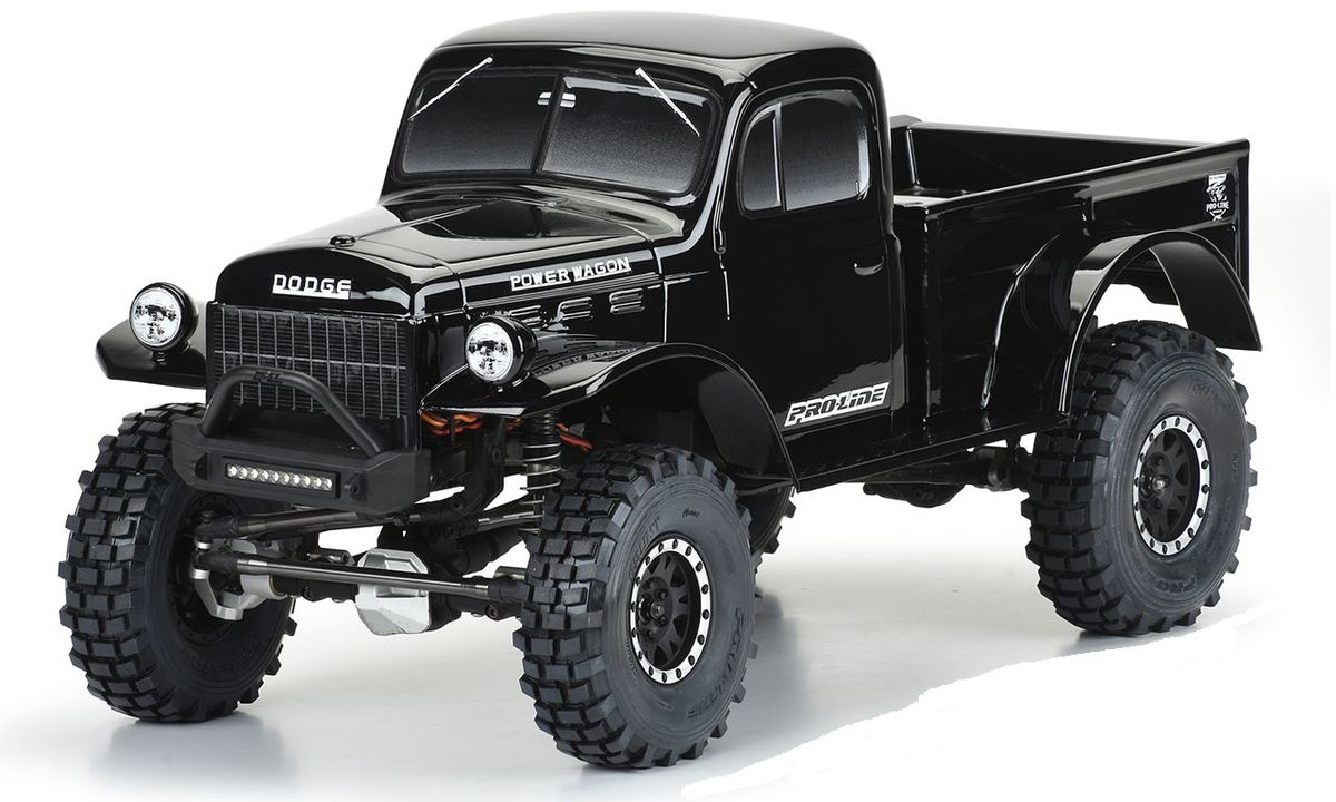

Pari netistä löytynyttä (ääri)esimerkkikuvaa herättämään keskustelua ja kasa pw:n alkuperäisiä tuumamittoja
Tämäpä juuri. Entäpä vaikka pikku Suzukin koppa näillä "ylileveillä" akseleilla. Kaukana mittakaavoista. Vaihtoehto on tietenkin kaventaa akseleita DIY periaatteella tai hommata kapeat akselit.
Tuo PW koppa on vieläpä suuri muihin aikakauden autoihin verrattuna, sehän on aikansa kuorma-auto kun taas nykymaastoauto on henkilöauton kokoa, silti rc maailmassa BJ40 ja PW ovat samankokoiset.
lassii kirjoitti: To 12.05.2022 14:23 Tämäpä juuri. Entäpä vaikka pikku Suzukin koppa näillä "ylileveillä" akseleilla. Kaukana mittakaavoista. Vaihtoehto on tietenkin kaventaa akseleita DIY periaatteella tai hommata kapeat akselit.

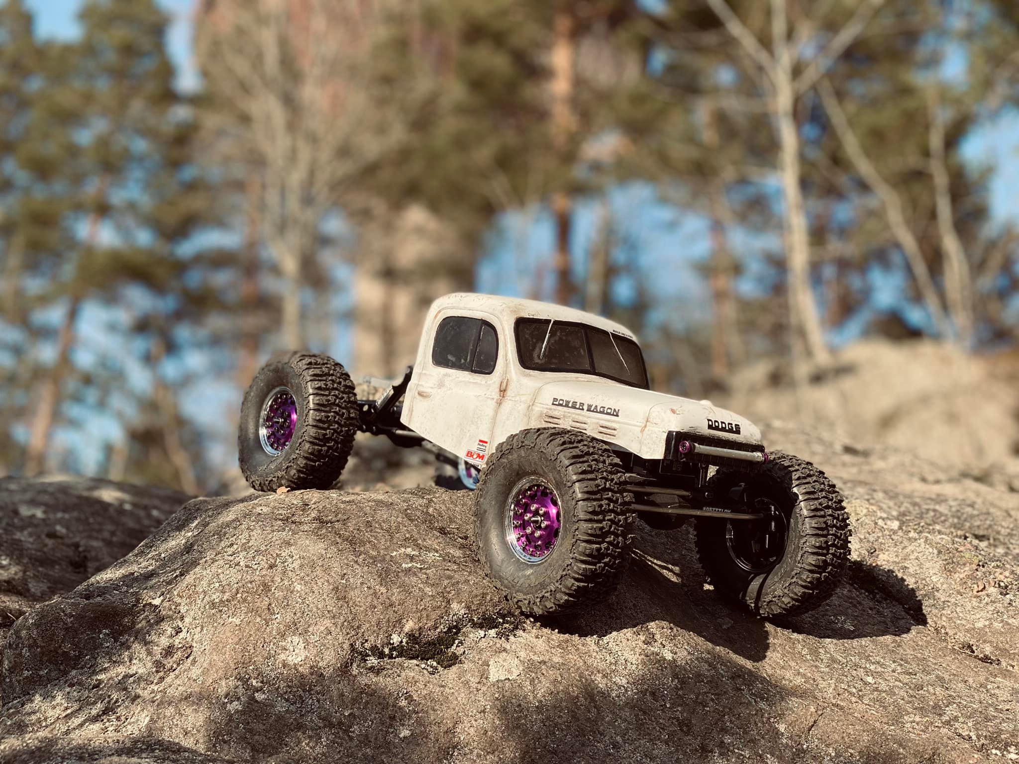

En nyt ihan saa kiinni mikä tässä oli varsinaisesti kysymys, mutta C2-luokassa renkaiden sisäreunat pitää olla kapeammalla kuin ohjaamon leveys. Ohjaamon leveys mitataan ovien kohdalta, astinlautoja ei lasketa mukaan leveyteen.
Vaihtoehtojahan kyllä löytyy jos tuo ei meinaa täyttyä. Leveämpi kori, kapeammat akselit, positiivisemmalla offsetilla olevat vanteet tai auton rakentaminen toiseen luokkaan. C3-luokassa ei ole mitään väliä kuinka leveät akselit ovat suhteessa koriin ja portitkin ovat yli 40 cm leveät, joten niistä mahtuu vaikka millä.
Power Wagon on vähän jännä koppa SORRCA-säännöillä kun sen taitaa saada leveämmällä raidevälillä C1-luokkaan kuin C2. Sääntöjen tarkoitus ei ole kuitenkaan sallia joka luokkaan kaikkea mitä joku on 1:1 koossa rakentanut vaan määritellä jotkin rajat joiden sisällä autot ovat yhdessä luokassa keskenään sellaisia että saadaan aikaan järkevää kilpailua.
Korien mittakaavat tietysti myös ovat ihan mitä sattuu, koska melkein kaikki on yritetty tehdä sopiviksi 313 mm akselivälille ja 18-19 cm leveille akseleille, josta seuraa se että usein leveys ja pituus ovat eri suhteessa alkuperäiseen.

Pisepise kirjoitti: Ke 04.05.2022 18:30 Bongasin facen Sorrca-sivuilta talvella kysymyksen jossa oli sellainen vastaus, mikä oli minulle uutta. Eli virallinen jäsen oli vastannut että TRX-4 jakovaihteistosta saa scalepisteet. Tästä olen lukenut monesti että ei saisi. Kysyin vielä varmistukseksi asian.
Koskeeko tämä TRX4 Sportin vaihteistoa myös?
teppisch kirjoitti: To 19.05.2022 23:33 Koskeeko tämä TRX4 Sportin vaihteistoa myös?
Sitä ei ole eritelty että trx-4 sport ei koskisi. Vain sanottu että TRX4 vaihteistosta saa pisteet. Ymmärtääkseni trx-4 eri vaihteistot on lähes samanlaisia paitsi sportin omassa ei ole isoa ja pientä puolta. Eli pitkä vastaus... kyllä.
