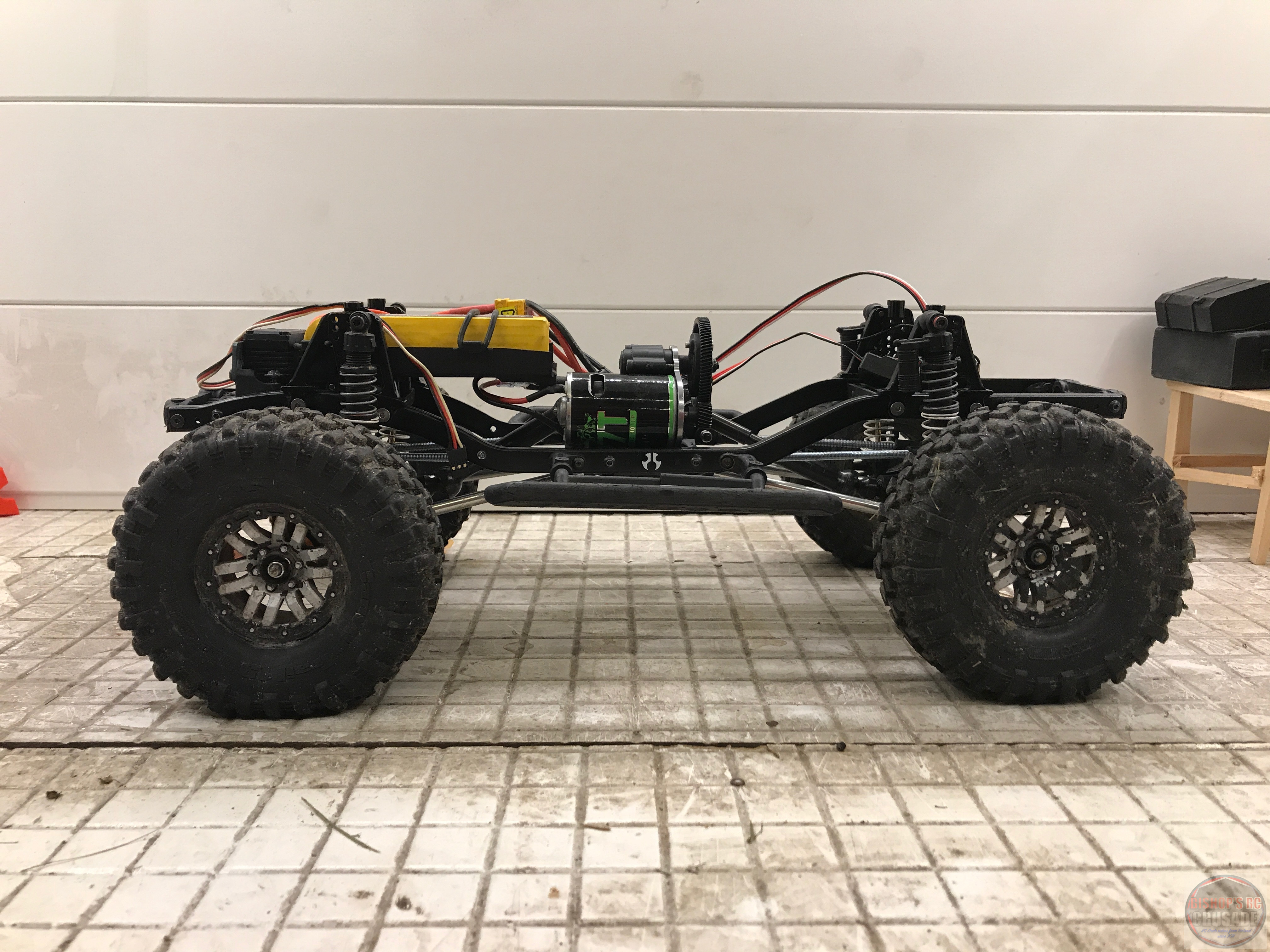

Jo keväällä aloitin uuden maasturiprojektin kun ylijäämä osia löytyi jo kattavasti. 3v. pojalleni tarkoitus kasailla maasturi mitä ei tarvitsisi sääliä. Jos suorituskyky tulee hyväksi niin voisin tällä sitten päristellä huoletta C2-luokan koitoksissa. Mutta kesän -16 aikana ei löytynyt motivaatiota puuhata tätä loppuun.
Suorakaideprofiilisen huonekaluputken löysin jostain.
Tähän asti pääsin jo keväällä.

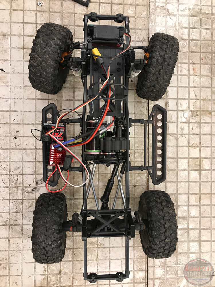

Jakovaihteisto tuli käännettyä alaspäin jotta kardaanikulmat pysyy hallinnassa. Etujousien crawlermaista kulmaa kompensoi jäykät progressiiviset jouset ja esikiristys tapissa.
Maha ei raavi helposti maata ;D   Akseliväli asettunee reiluun Dingoon eli 290-300mm.
Poika pääsi tarroittamaan mielensä mukaan heti projektin alettua. Mielenkiintoista nähdä tuleeko tästä mitään, kun suorarunko nostaa painopistettä.

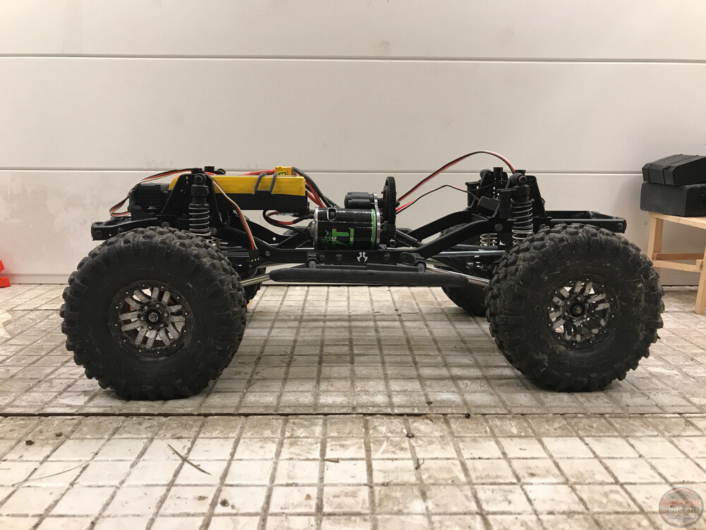

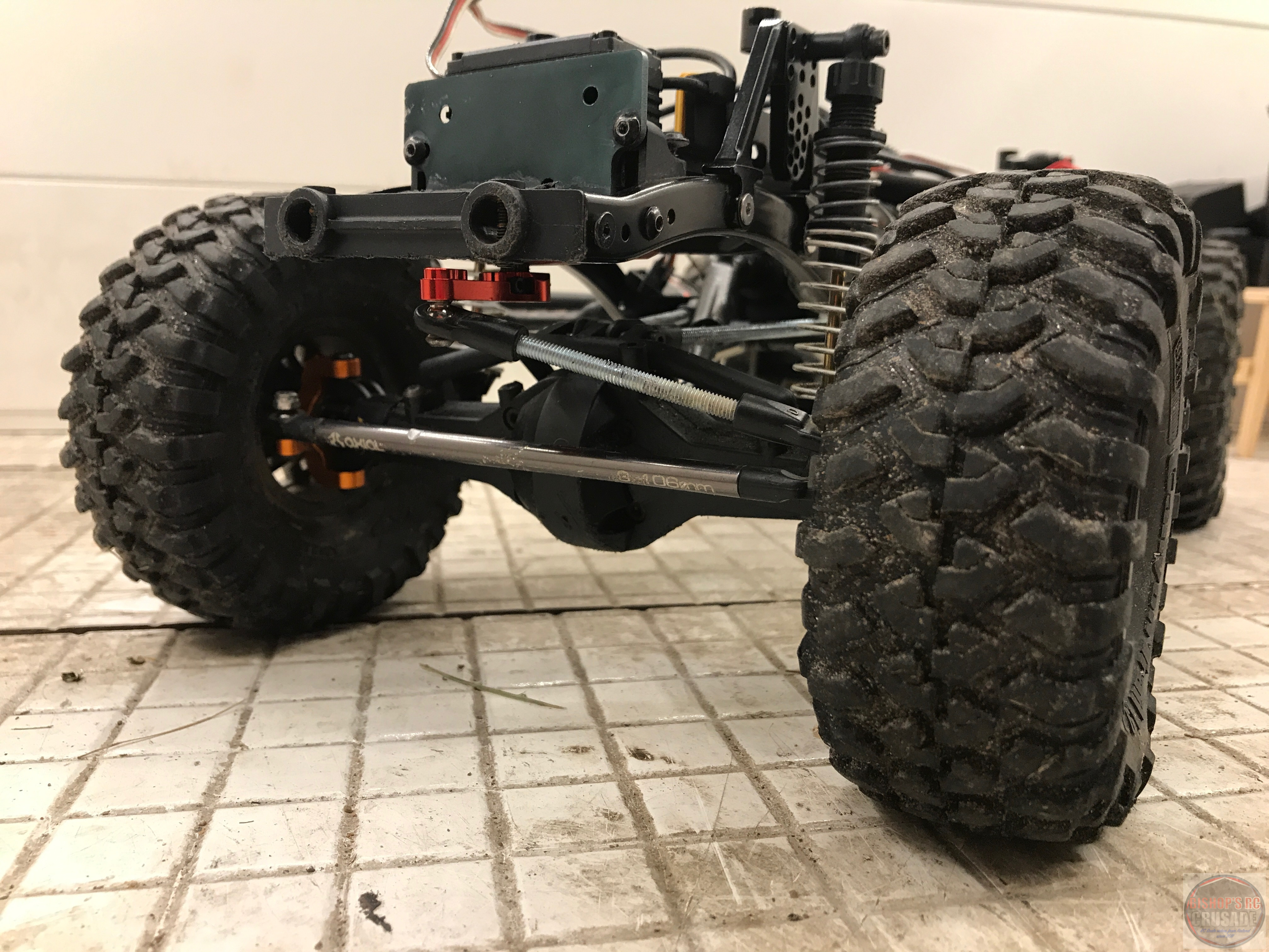

Nyt on pojan otteet kypsyneet rc-autoiluun. Ja lupasin että kun Urali valmistuu niin laitan hänelle maasturin kuntoon millä ajella. HG p401 akselit löytyy, mutta en viitsinyt niitä edes hänen autoon laittaa, jotta olisi auto mikä kääntyisi ja toimisi hyvin. Niin päätin että scx10 akselit lunastetaan Vihreästä JK jeepistä, ja Kumitarzanilta lunastettu scx10 runko olisi paras tälle autolle.
Juuson motivaatiota nostettiin kun sai vapaasti tarroittaa Dingon koppaa ihan millä vain iskän tarroilla.

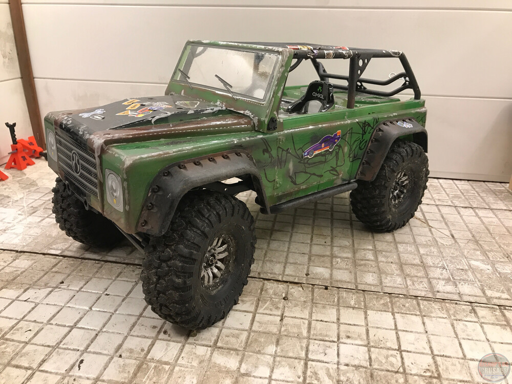

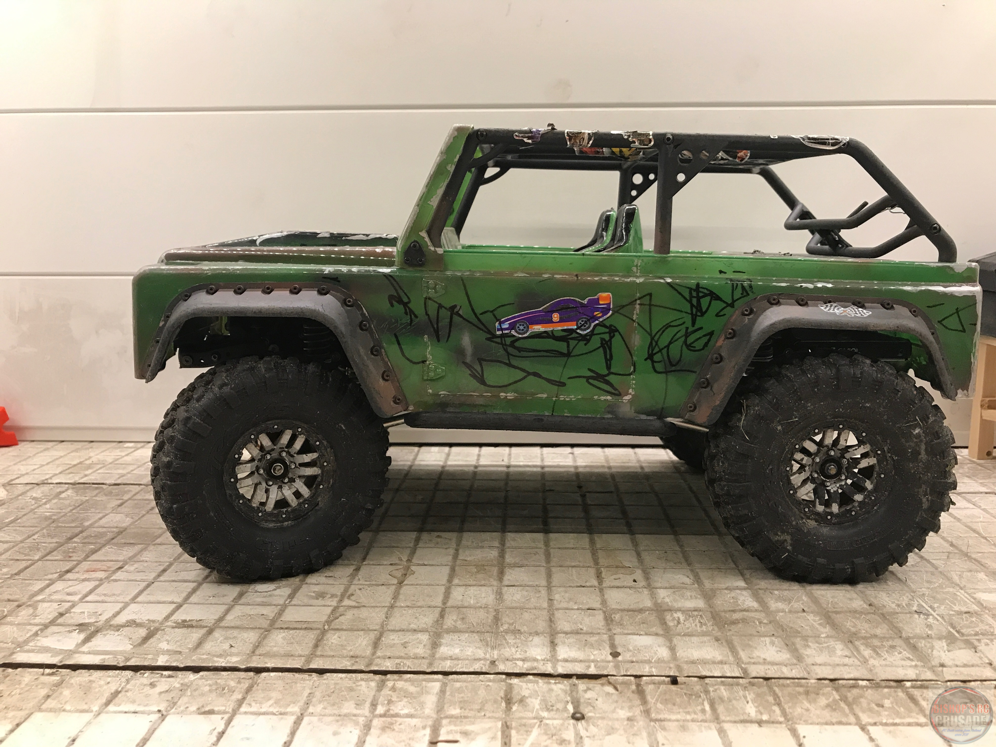

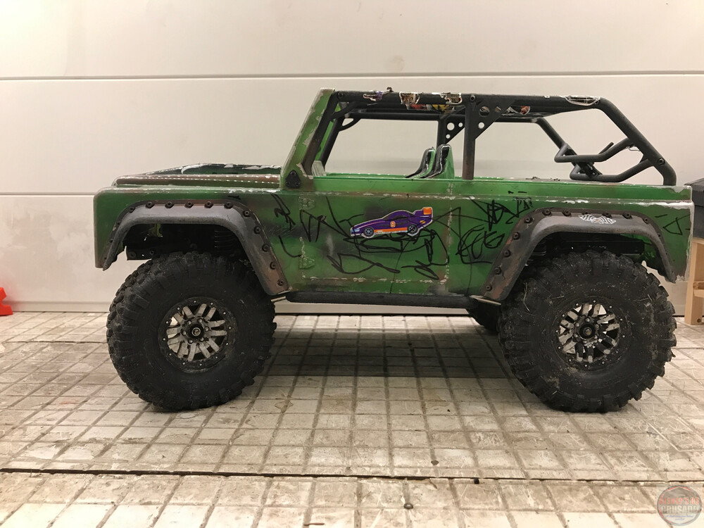

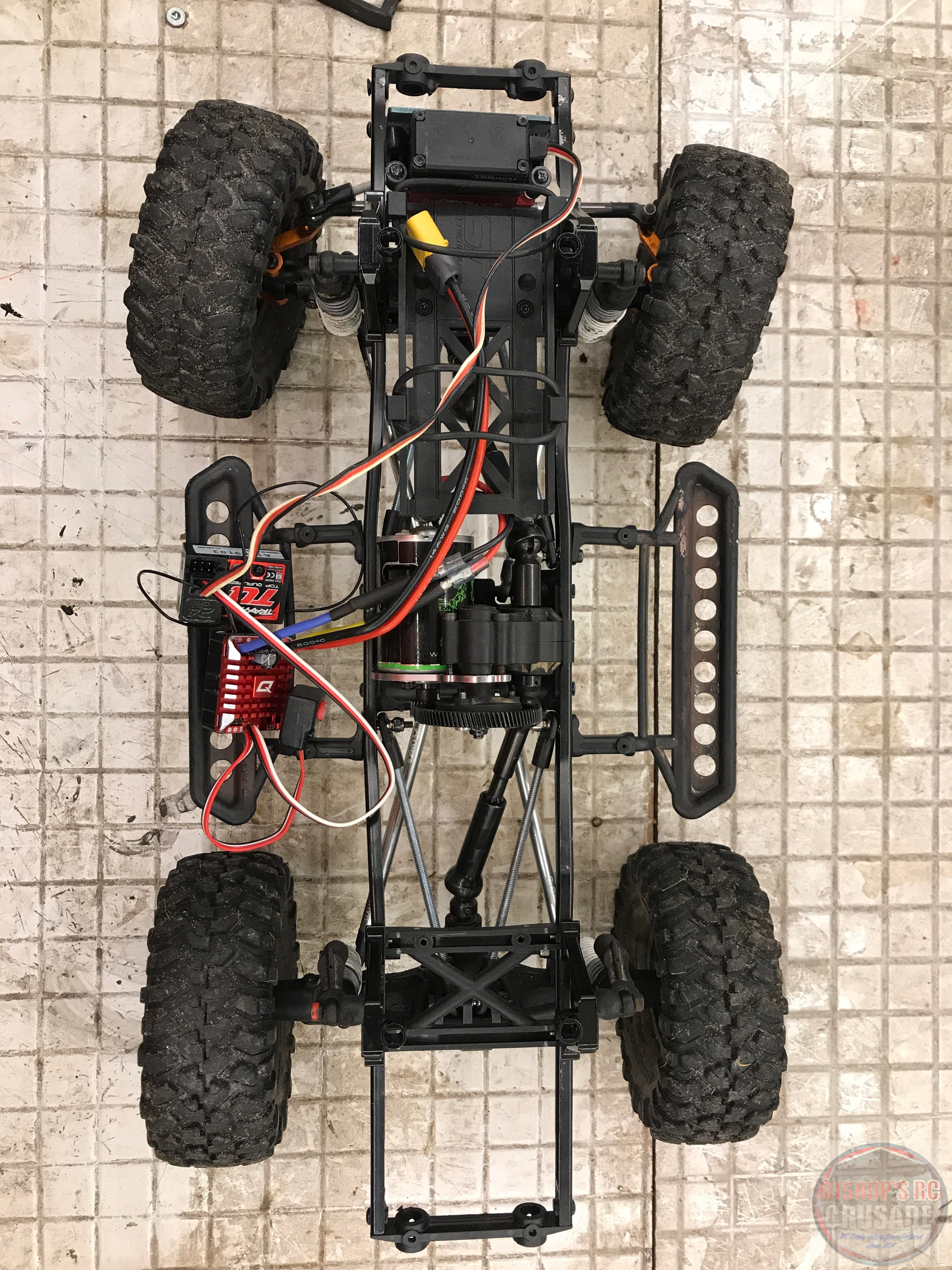

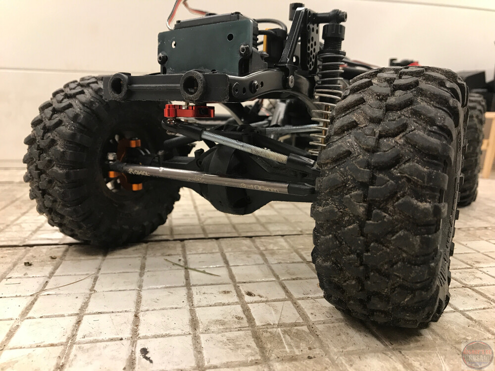

Sitten kuvia akseleista ja rungosta. Servo rungossa, Dingo WB 290mm , Nelilinkki edessä ja takana. MST CMX:än akkuteline edessä ja TRX-4 vakio renkaat/vanteet alla. MIP-kardaanit, joten heikko kohta löytyy lootasta tai akseleista..

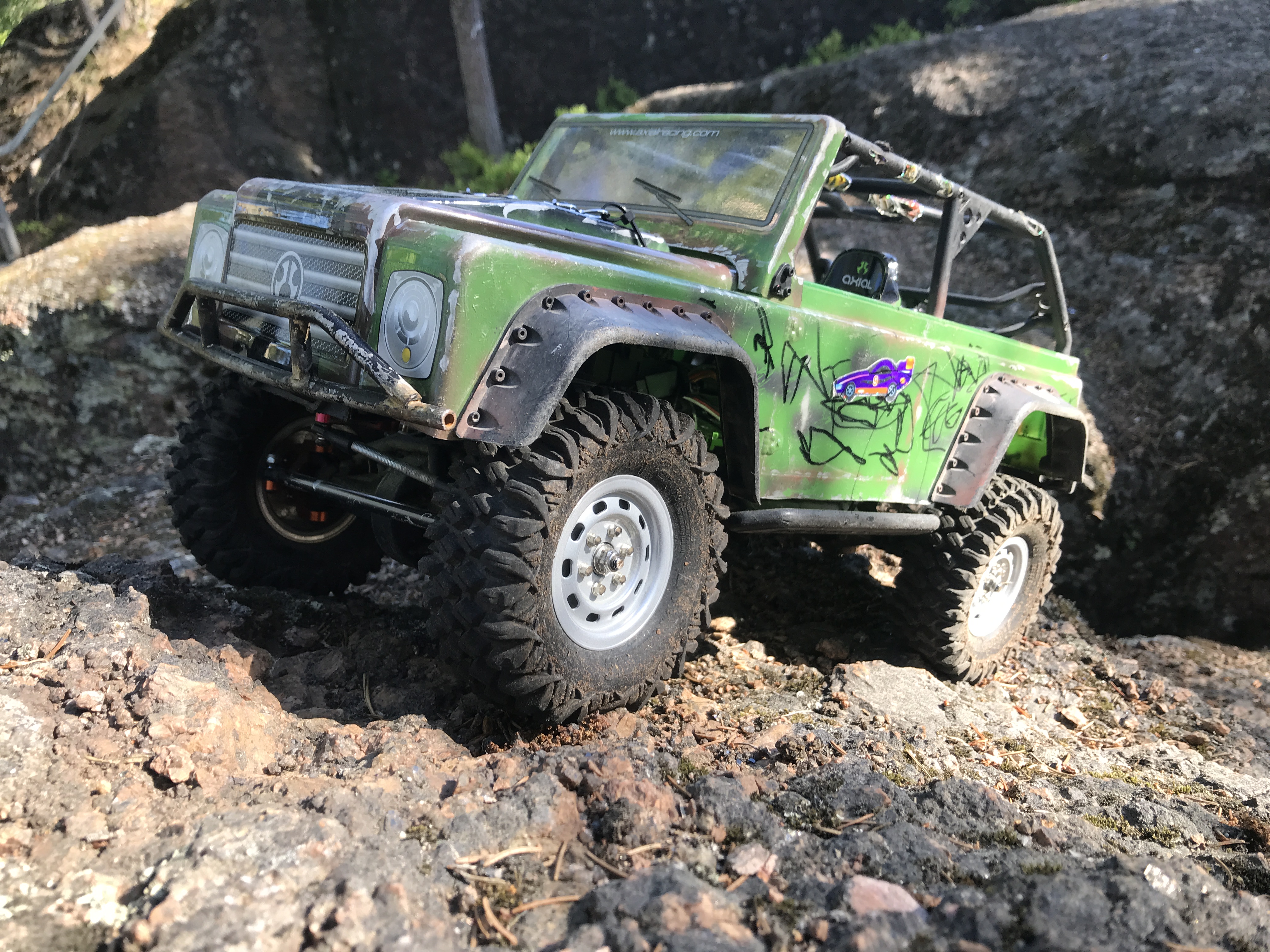

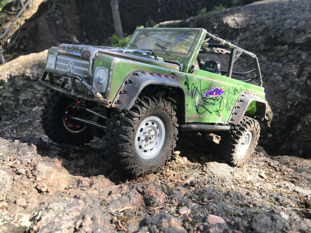

Nyt käytiin poikien kanssa ajelulla, kivasti höyhenen kevyt auto kiipesi ja poika jaksoi reilu tunnin ajella isompien perässä ja edessä. Kumitarzanilta saatiin taas axial osa toimitus ja saatiin kori tolpat sekä puskuri taakse.
Joskus voi nähdä Dingon roikkuvan puussa 😂
Hitaampi moottori vaan kiinni niin vaikuttaa siltä että pojan voisi ottaa mukaan jopa pidemmille safareille mukaan.

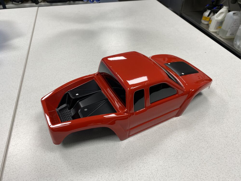

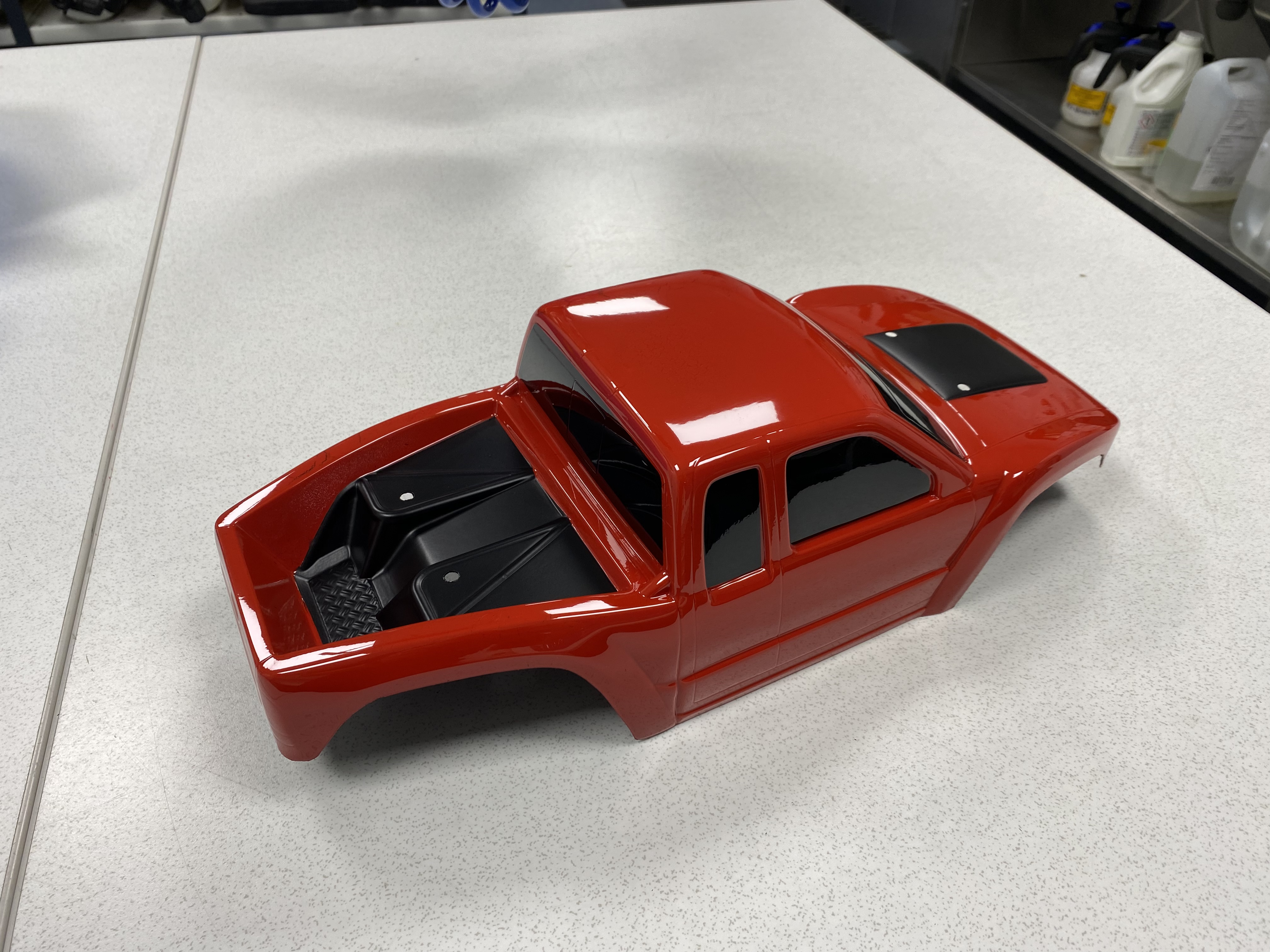

Vähälle on jäänyt ajelut. Mutta kuitenkin vihdoin saapui loppukesästä kori. Ja taas kun talvi iskee niin ajohalut pärähti kunnolla 😁

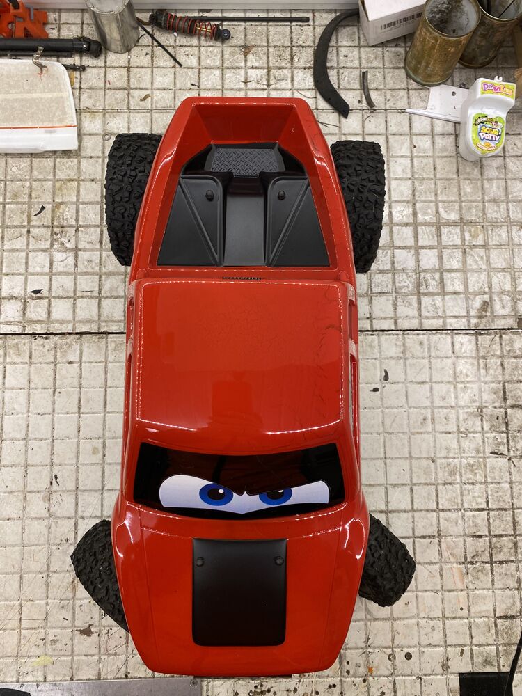

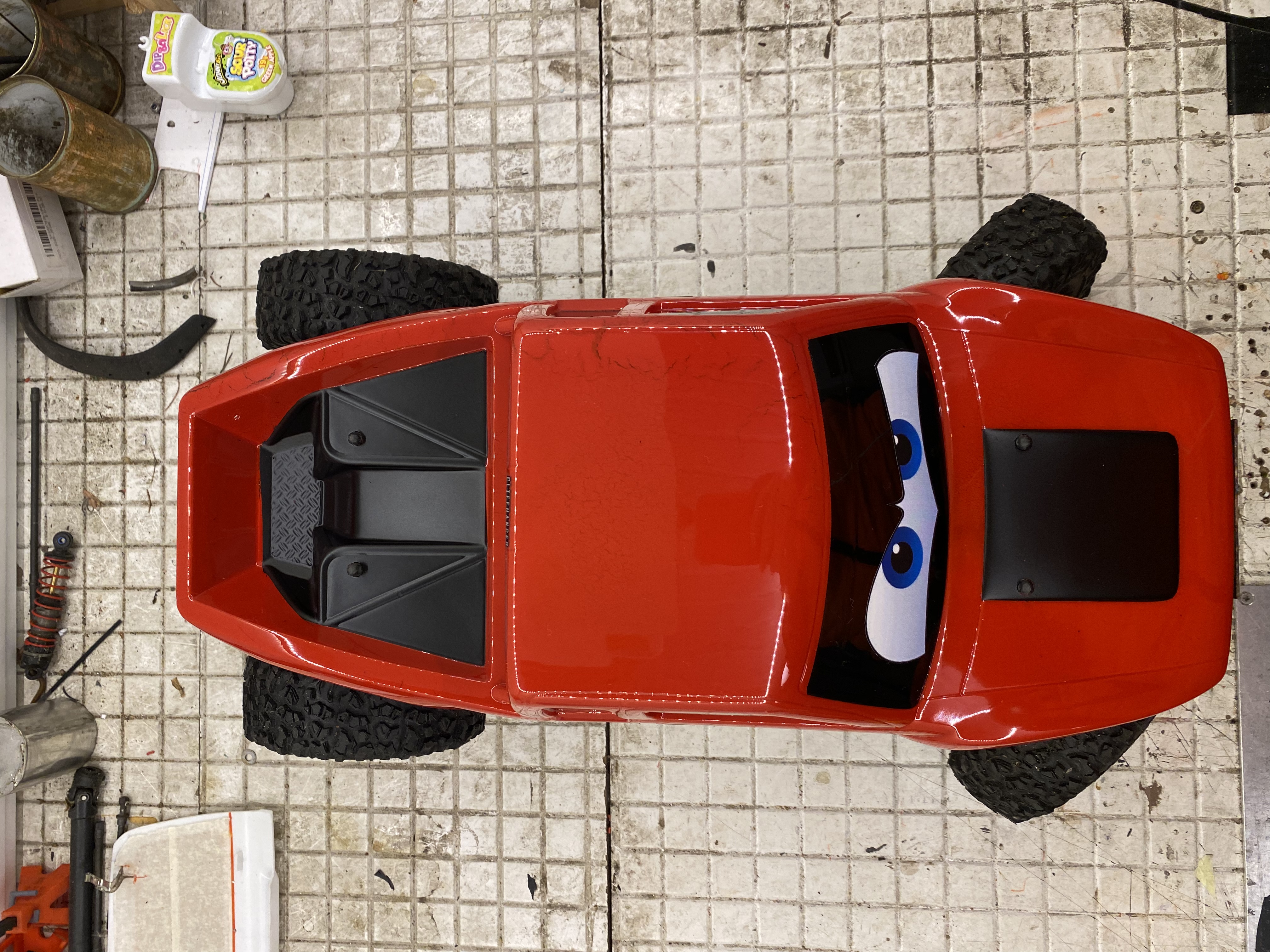

Vähän vaihtelua koreille. Perus punainen, päältä mattamusta konepelti ja lava. Ikkunat sisäpuolelta mustaksi jotta sähköt ei näy ylhäältä päin.

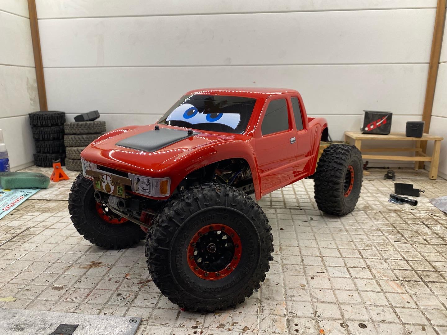

Sitten halusin hassutella autot elokuvan tyylisillä silmillä. Googlen kuvahakuun: lightning mcqueen printable eyes niin tulee silmiä. Sitten tulostin töissä tarrapaperille.
Mutta mikään Salama tämä ei yritä olla, vaikka sille ominainen punainen väri onkin. Tämä on vain autot-maailman rc perska-auto 😁

Tuo kori on niin Salama McQueenin näköinen, että koppaankin tarvisi saada pari salamaa.😃
Vai onko kyseessä Salaman serkku, Pertsa McQueen?

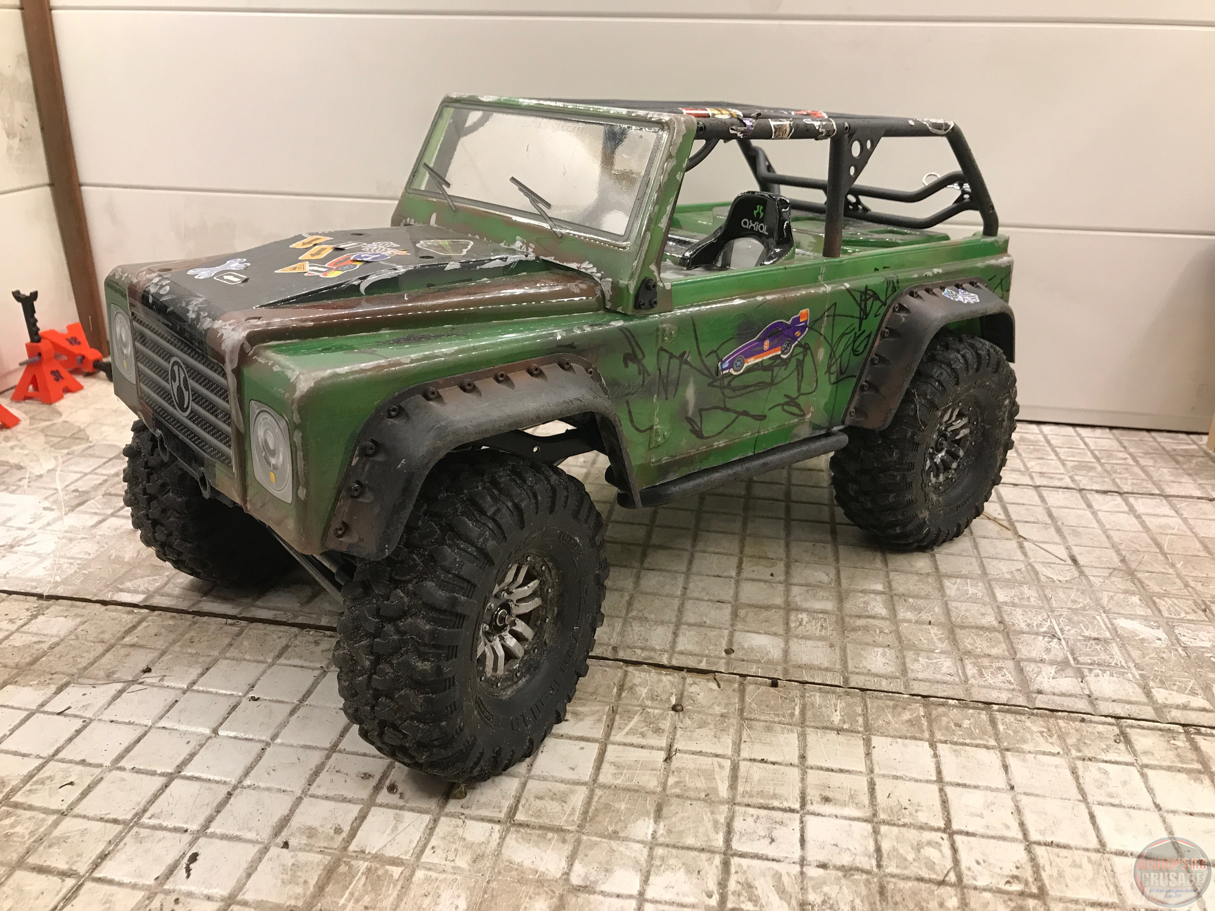

Nyt sitten keväällä oli runkojen vaihto päittäin C1-defenderin kanssa. Eli SCX10 metallirunko Perska -> C1 Defender. Ja DELRIN-runko C1 DEFE-> Perska.
Tämähän on 2011 Espoon PM-kisojen yhteydessä suomeen ostettu Delrin runko, minkälaisilla Norskit pahoitti meidän mielet SCX10 Delrin Honchoilla. Ja vielä vinssasivat ilmaiseksi rungon kiinni akseleihin pahoissa nousuissa ja muistan kun joku ajoi yhtä rataa 3 varttia :D Säännöt ovat onneksi kehittyneet ja pahimmat porsaan reijät on tilkitty ja radoissa on 10min aika ;D
