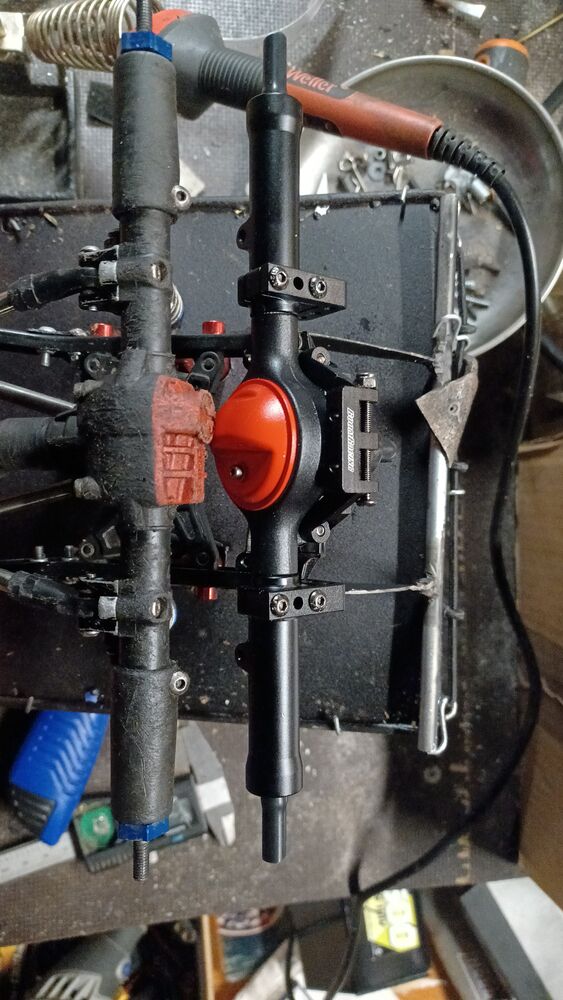

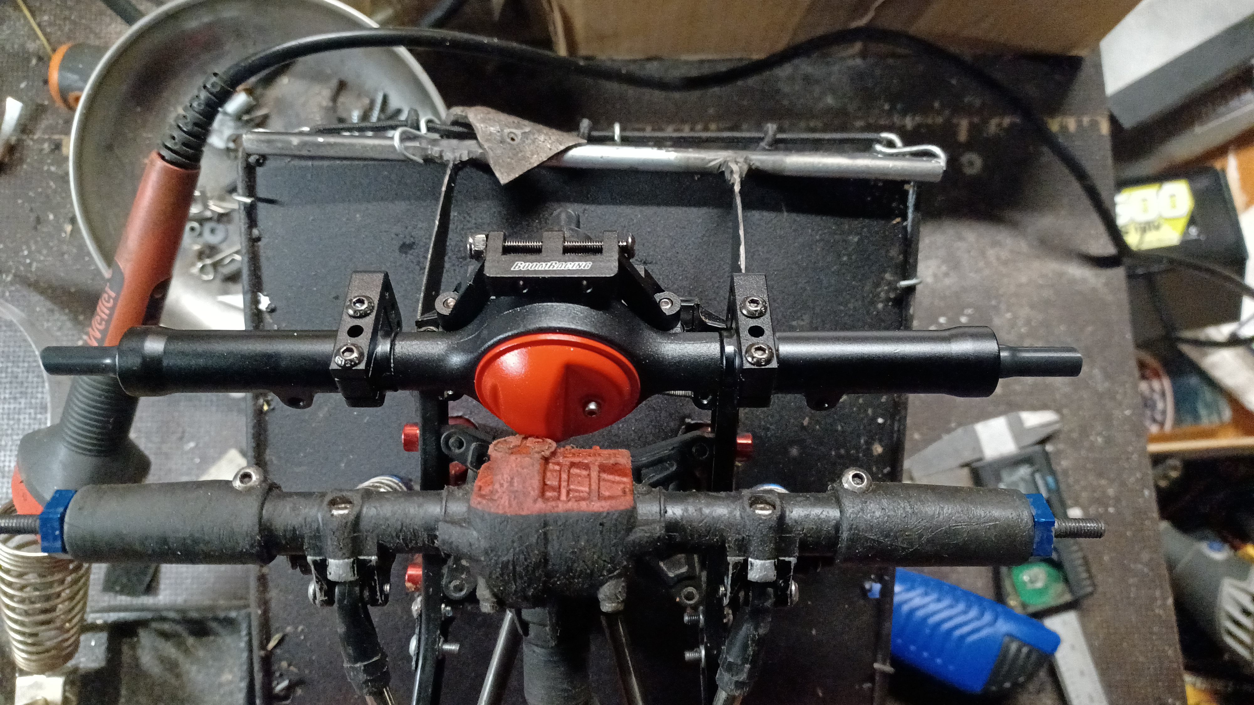

Eihän se modaaminen vieläkään loppunut. Ei nyt sinällään mikään ylläri. Vähän teki mieli vieläkin kaventaa ja siihen löytyi BoomRacingiltä oiva lääke. Nimittäin BRX90 akselit. Nämä ovat melkein sentin perinteisiä AR44 akseleita kapeammat. Joten taas mahtuu porteista helpommin. Kääntyvyyttäkin luvataan 50 astetta. Eli ilman viilauksiakin pitäisiä taipua. Hyväähän näissä on myös se että aiemmat od ja ud rattaat AR44 akseleistani ovat yhteensopivat näihin. Ja näiden rattaat menevät siis vanhoihin akseleihin. Jos vaikka sattumalta vielä jonkun auton rakennan 🤷♂️ Mukavan painavat alumiinikuoret tuovat myös sitä paljon toivottua painoa alas. Kuvassa taka-akseli vertailun vuoksi.

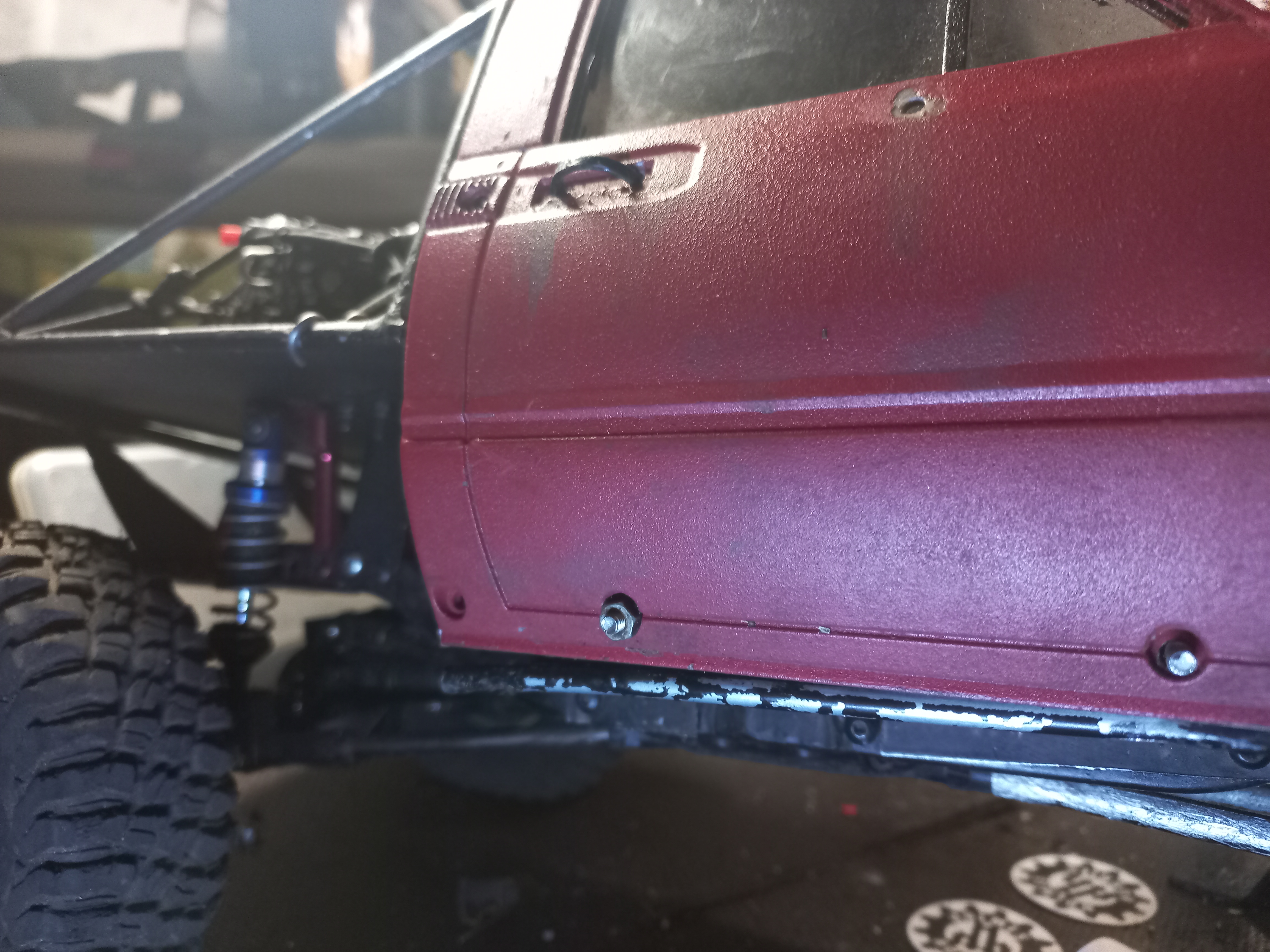

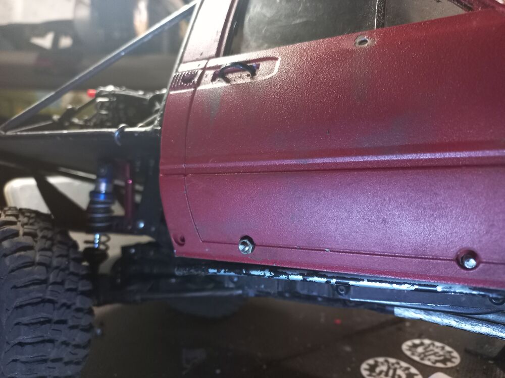

Ekat treenikisat ajettu Jeepsterin kanssa ja kyllä kulki hienosti vaikka itse sanonkin. Tavoitteeseen päästy eli parempi on kun samalla alustalla viimevuonna rullannut Jeeppi. Itseäni epäilytti tuo korin kiinnitys ja epäilyt osuivat oikeaan. Ei sieltä nyt korjauskymppejä tarvinnut ottaa muttei kaukanakaan ollut. Eli kori olisi taatusti irronnut rajummassa mukkelismakkelis tilanteessa. No laitoinpa pidemmät ruuvit ja takimmaisiin saa pikku mutskut varmistamaan että kori on tarkoitetulla paikalla. Onneksi tajusin tän nyt enkä ekassa suomisarjan kisassa.
