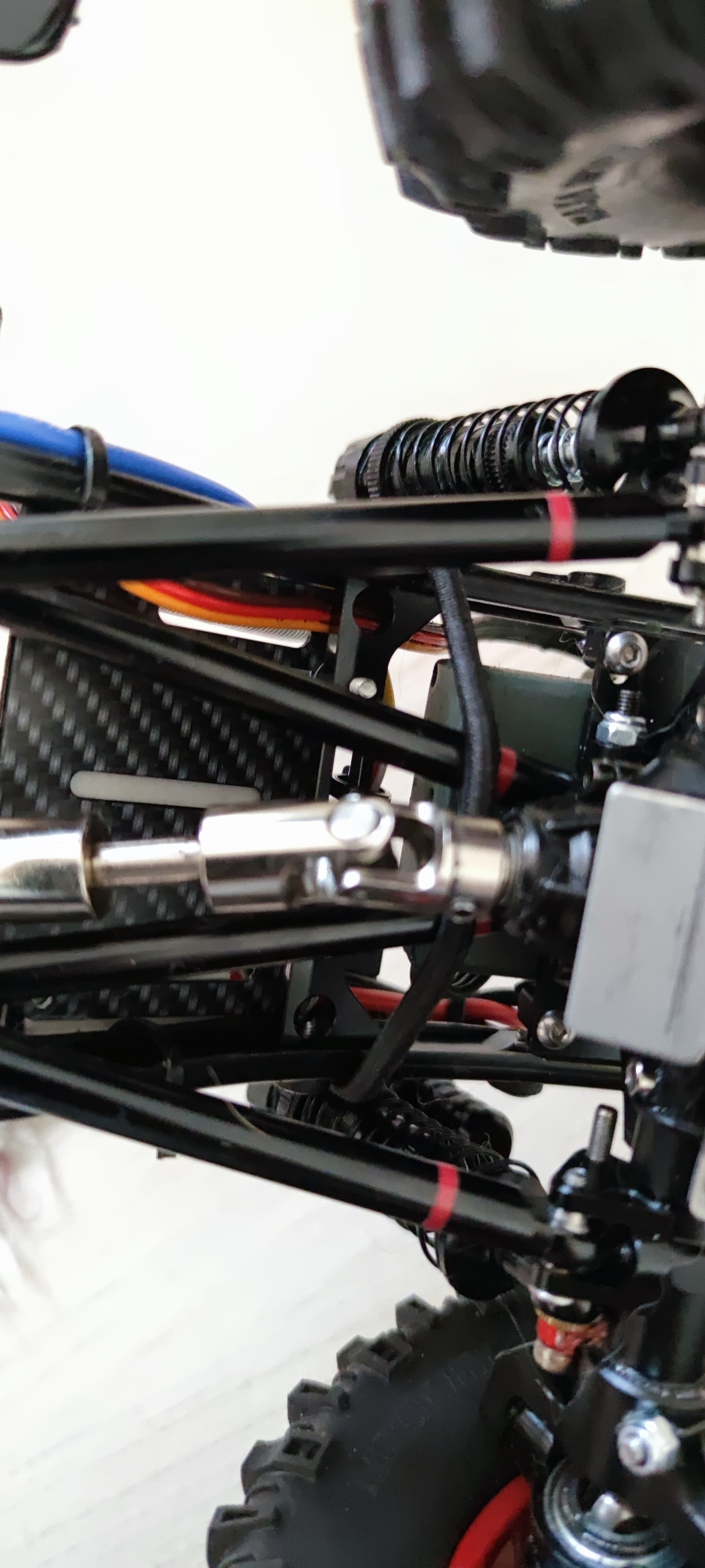

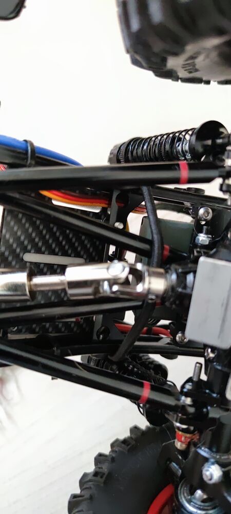

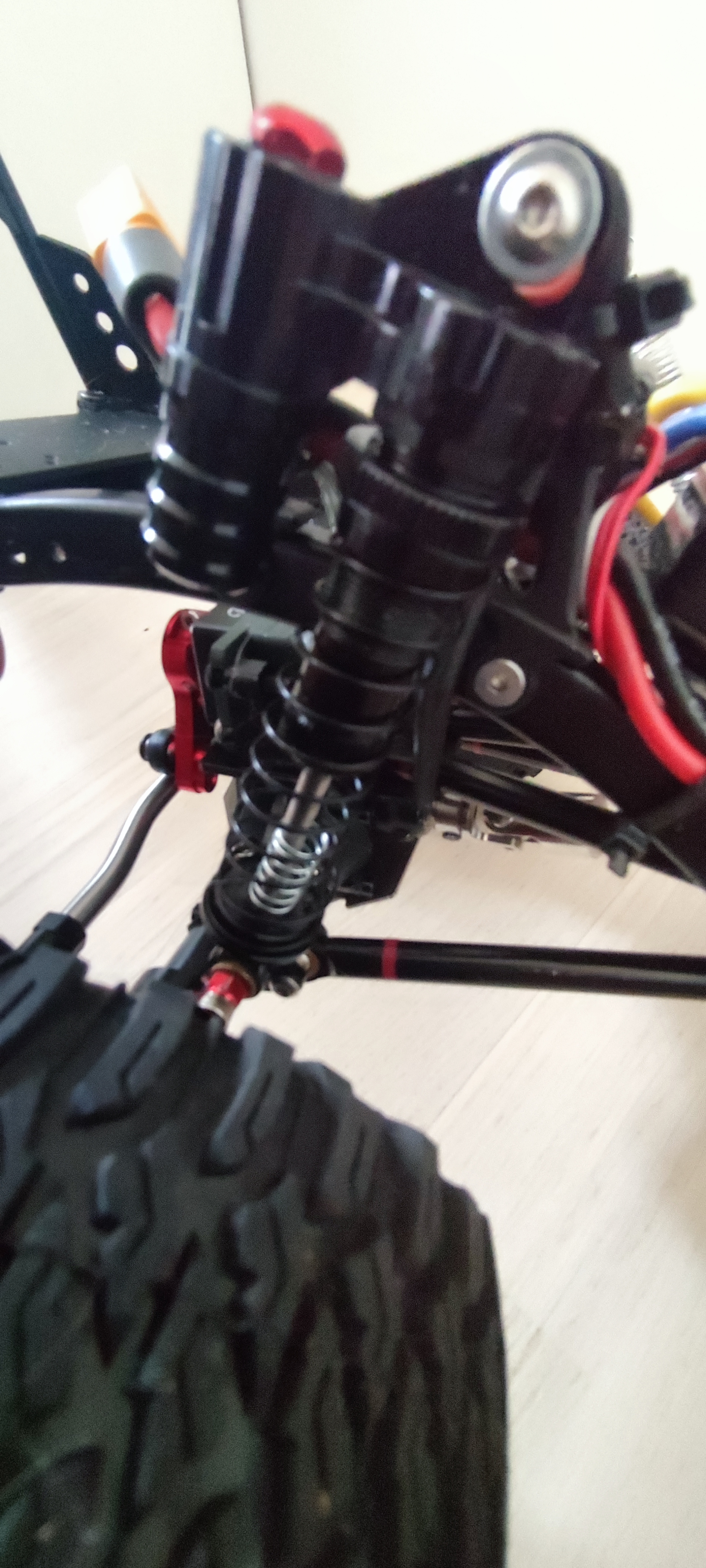

Eteen halusin vielä penspring modin tuomat hyödyt ajettavuudessa, tosin ilman että se rajoittaisi etuakselin liikettä. Etuakselissa on muutenkin huomattavasti huonompi liikkuvuus kuin takana johtuen perinteisemmästä jousitusratkaisusta. Joten... Löysin 4mm kuminarua jonka kiinnitin iskaritorneihin, ja pujotin nelilinkin kahden ylimmän linkin ja vetoakselin väliin jolloin kuminaru vetää keulaa alas, kuitenkin rajoittamatta akselin liikettä. Tästä saa oikein scale henkiset sanoa mitä lystää, mutta todellisuus on että RC jousituksessa on huomattavasti rajallisemmat säätömahdollisuudet kuin 1/1, kuitenkin suuri osa harrastuksessa on myös miten hyvin osaat, tai ainakin luulet osaavasi rakentaa auton^^

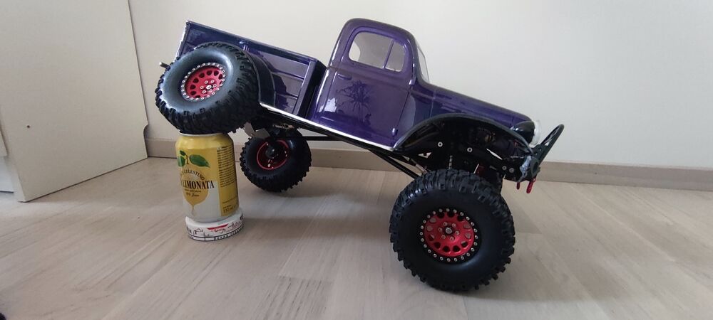

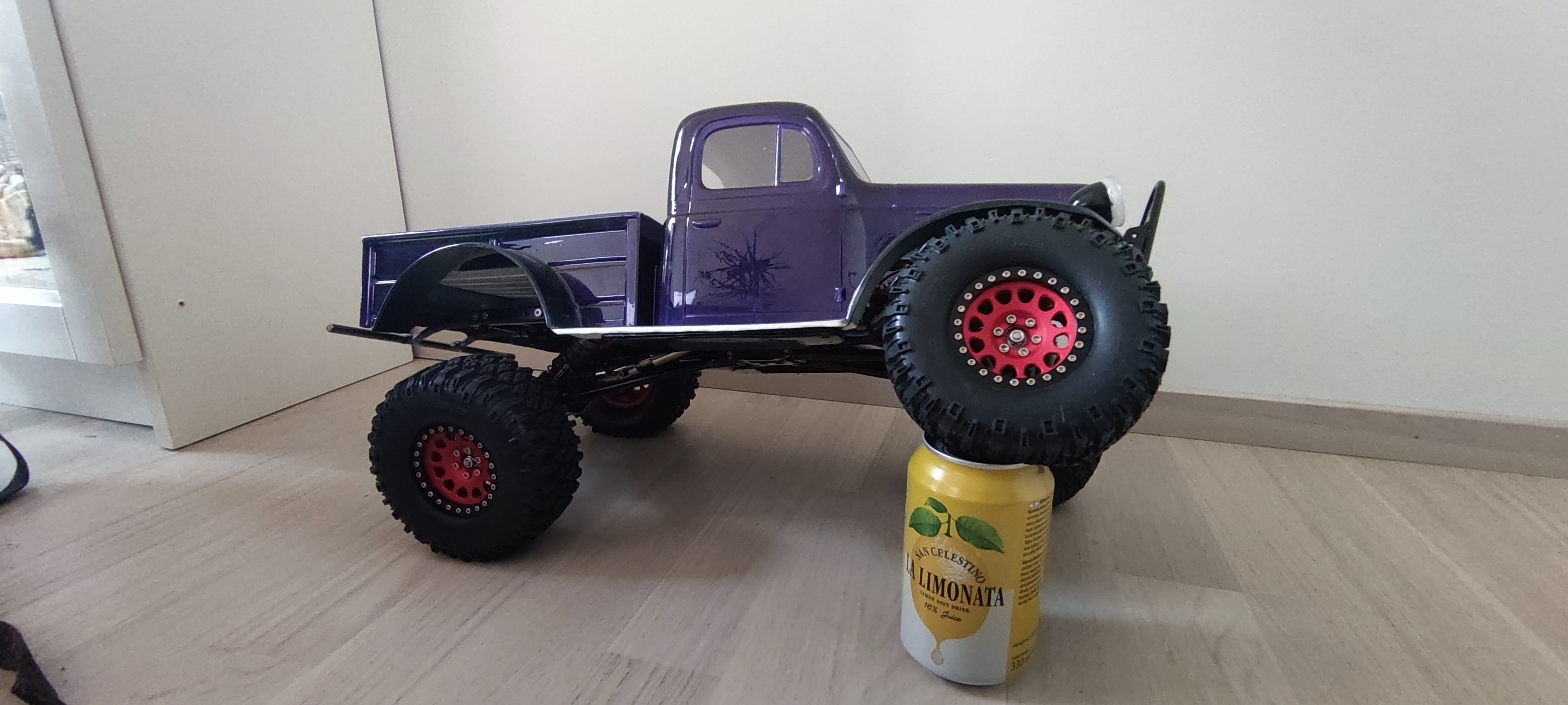

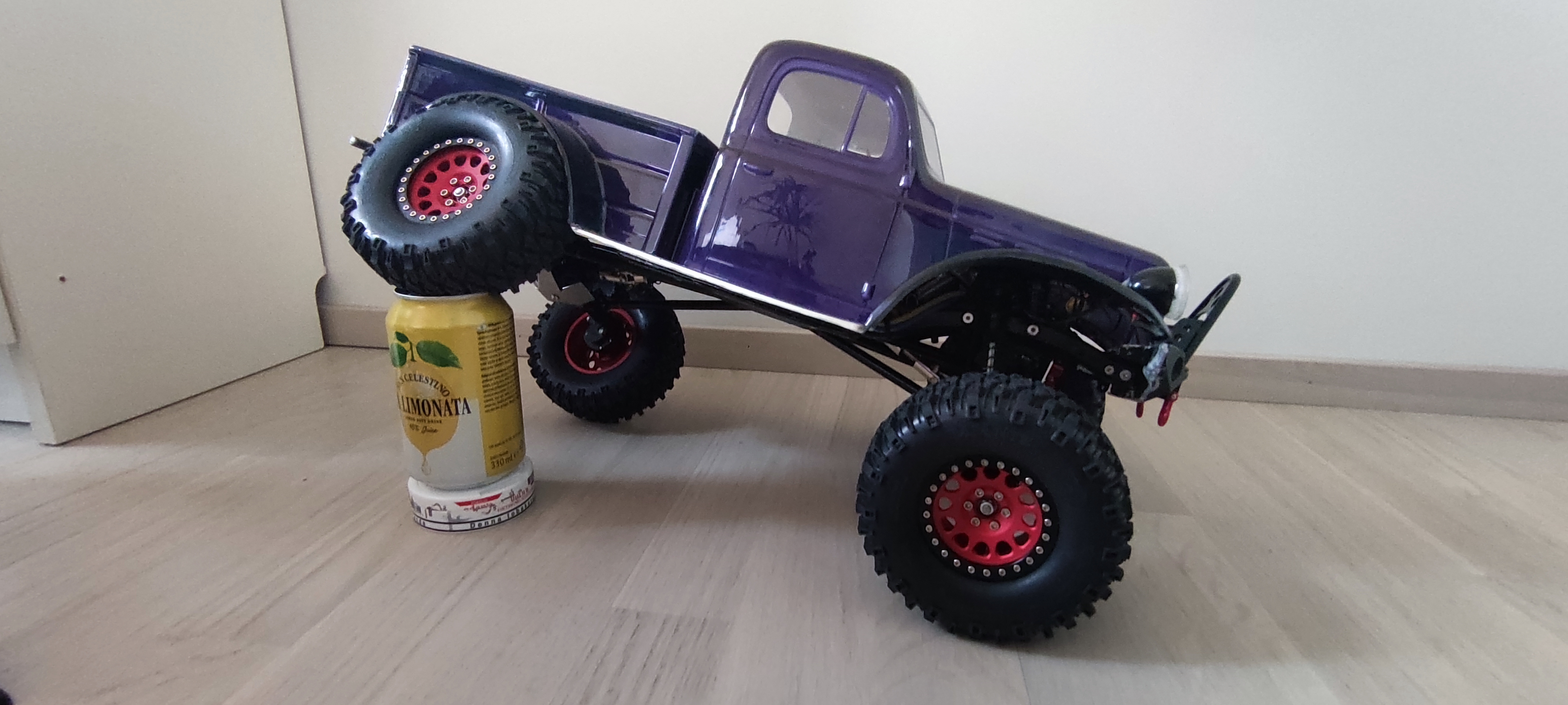

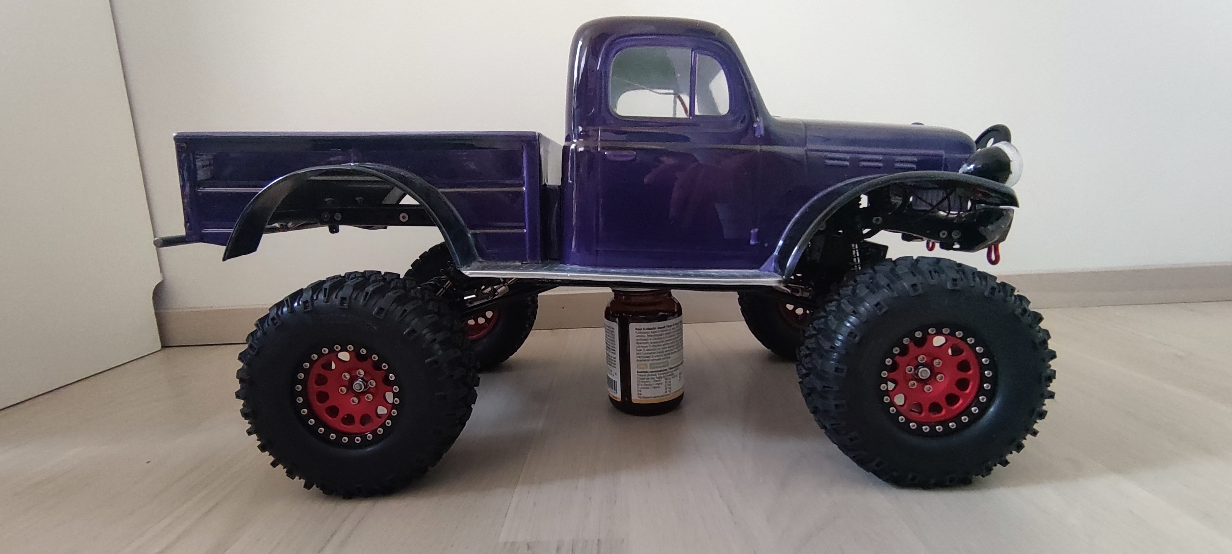

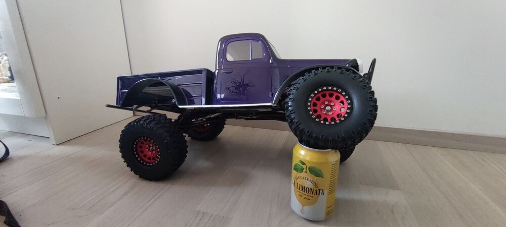

Täysi ulosjousto, kaikki renkaat vielä tiukasti maassa.
Kuva kumilenkistä joka on vedetty 4 linkin kahden ylimmän varren ja vetoakselin välistä iskaritorneihin, tarkoituksena tosiaan penspringmodin hyödyt ilman haittoja.

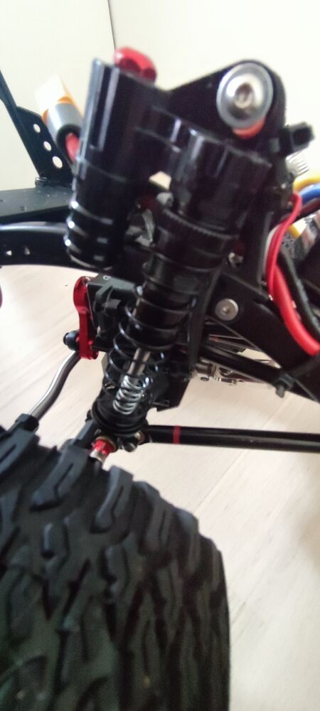

Etujousituksen sisäänjouston rajoittaja, joka osittain myös antaa autolle ns. kaksivaiheisen jousituksen.

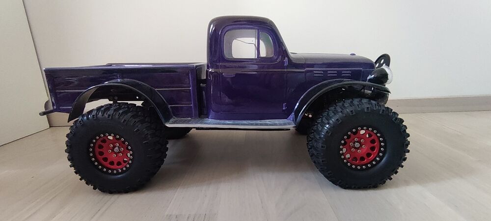

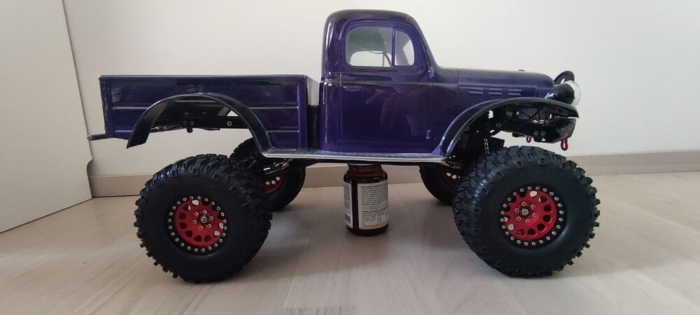

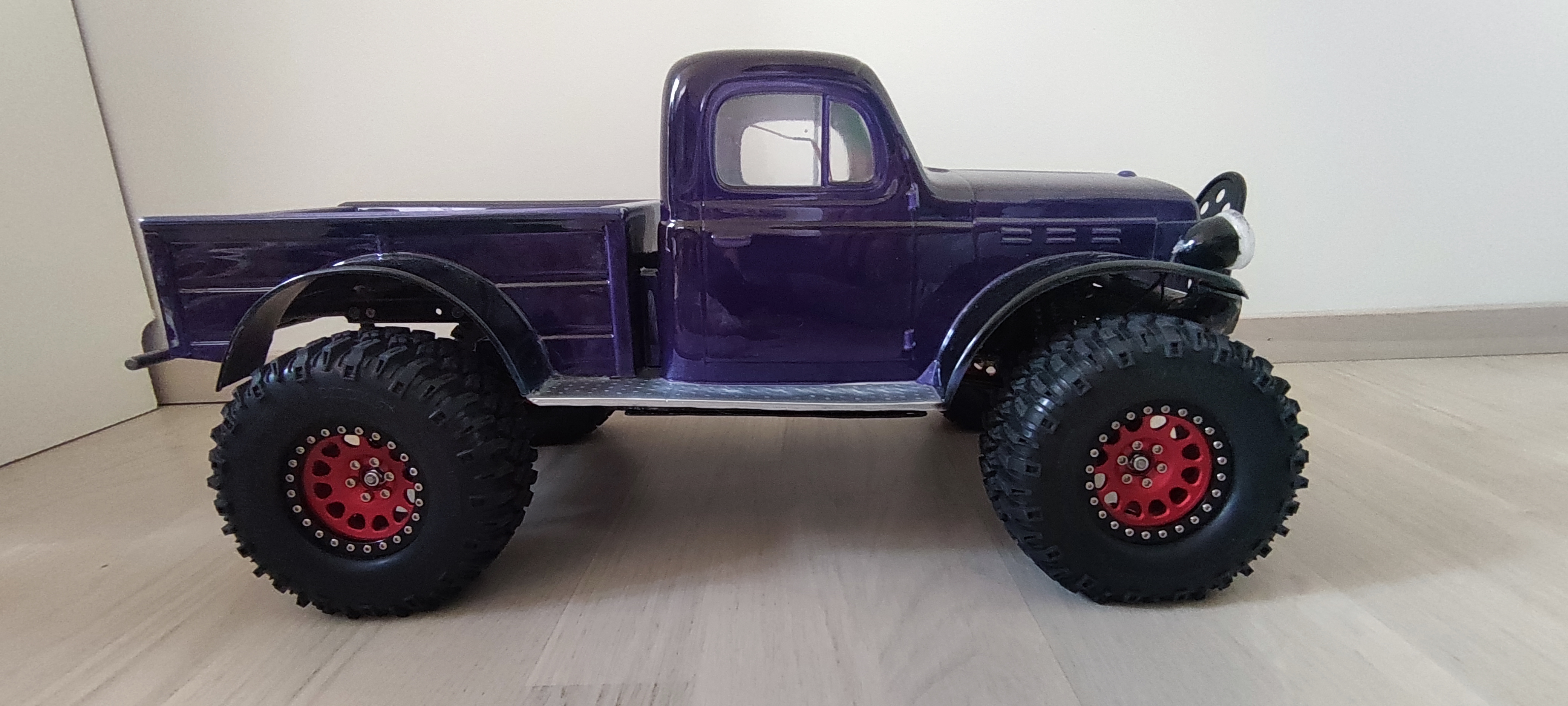

Uusi normaali ajokorkeus, jos ketjua selaa taaksepäin niin huomaa selkeän eron ennen jousituksen edelleenmuokkausta. Auto on lähes bellydragger tyyppinen pienellä sisäänjoustolla ja isolla droopilla. Tästä lisää myöhemmin!

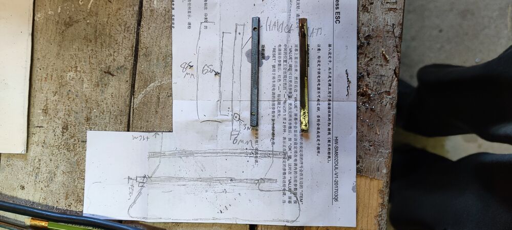

Seuraavaksi pikkasen tarinaa astinlaudoista!

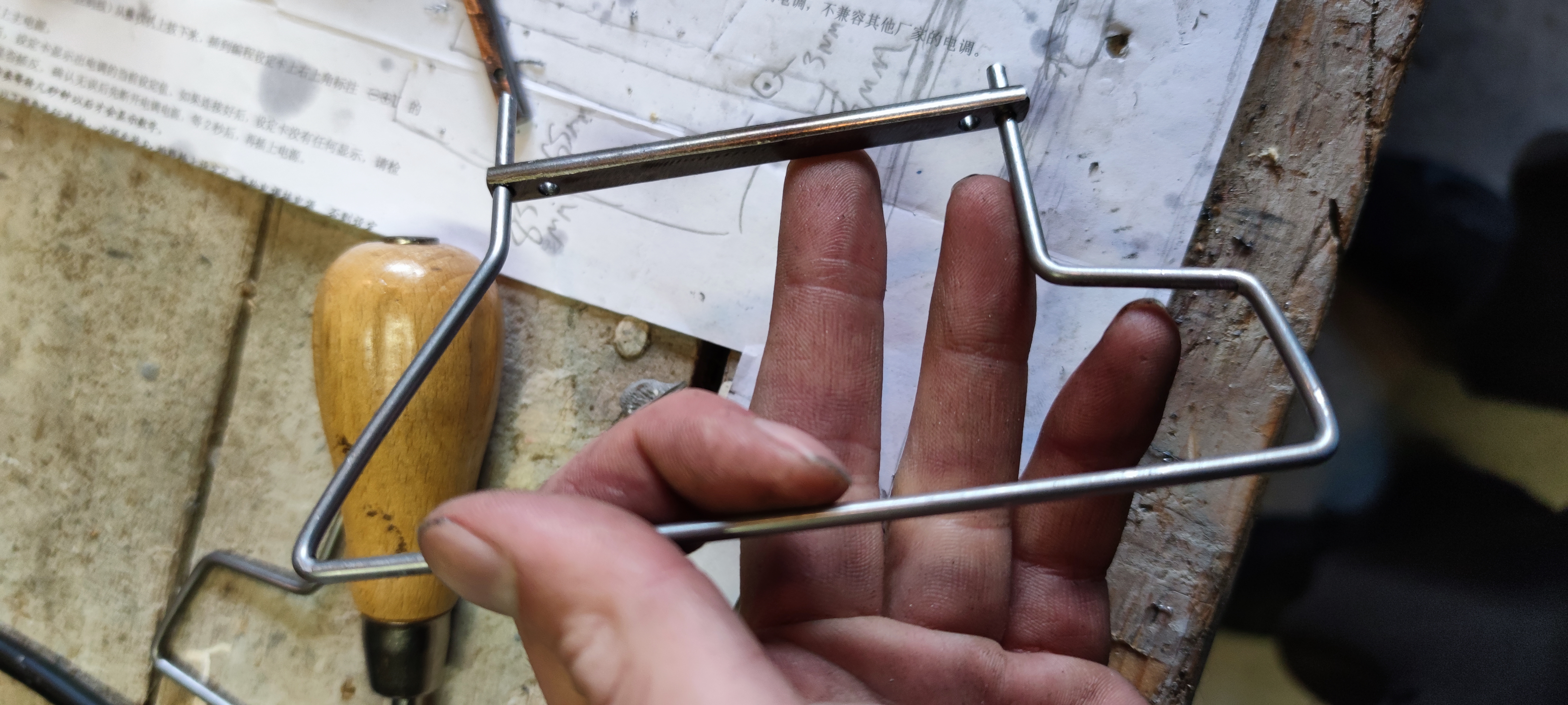

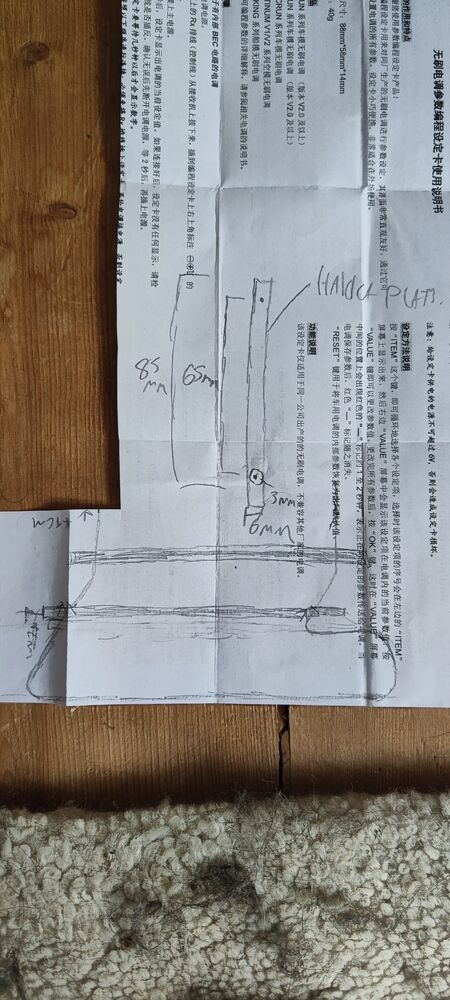

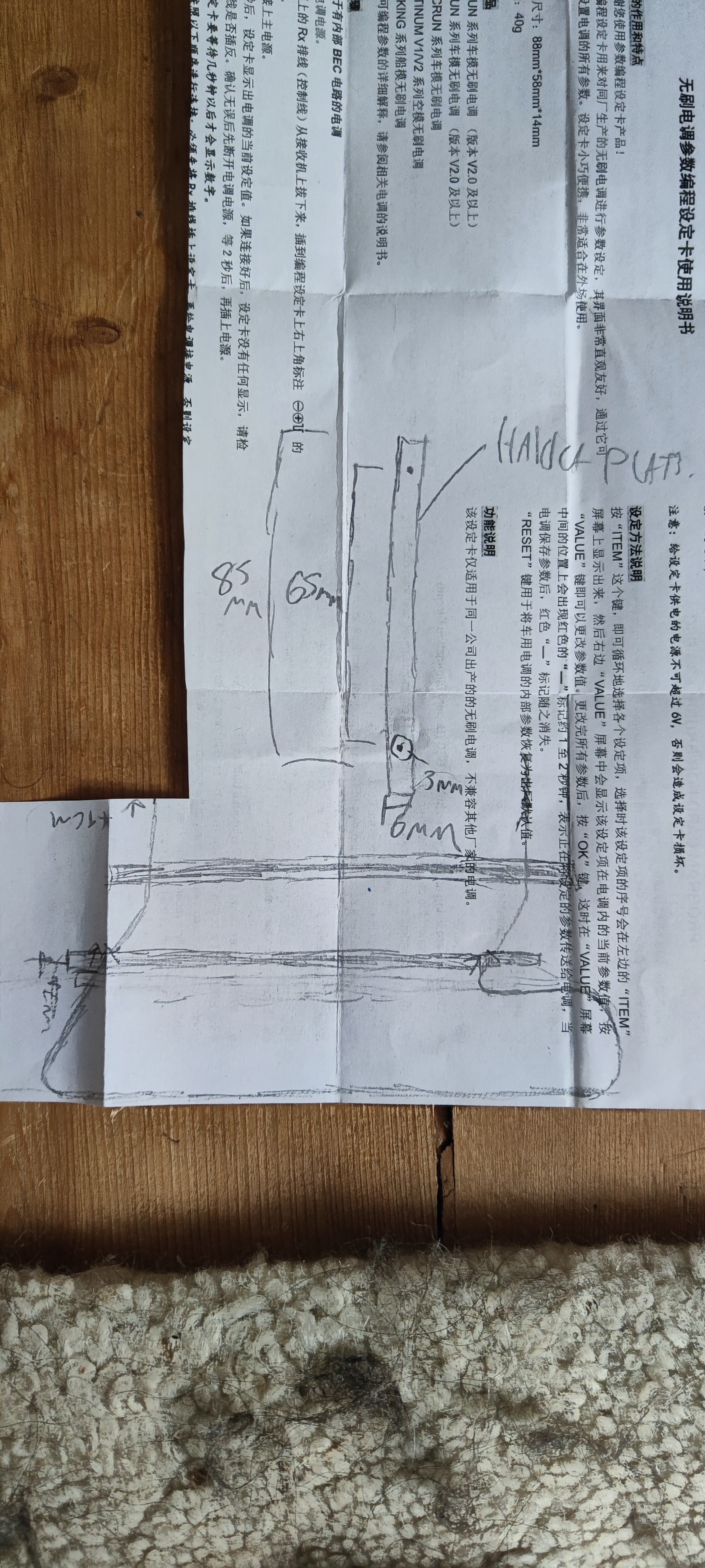

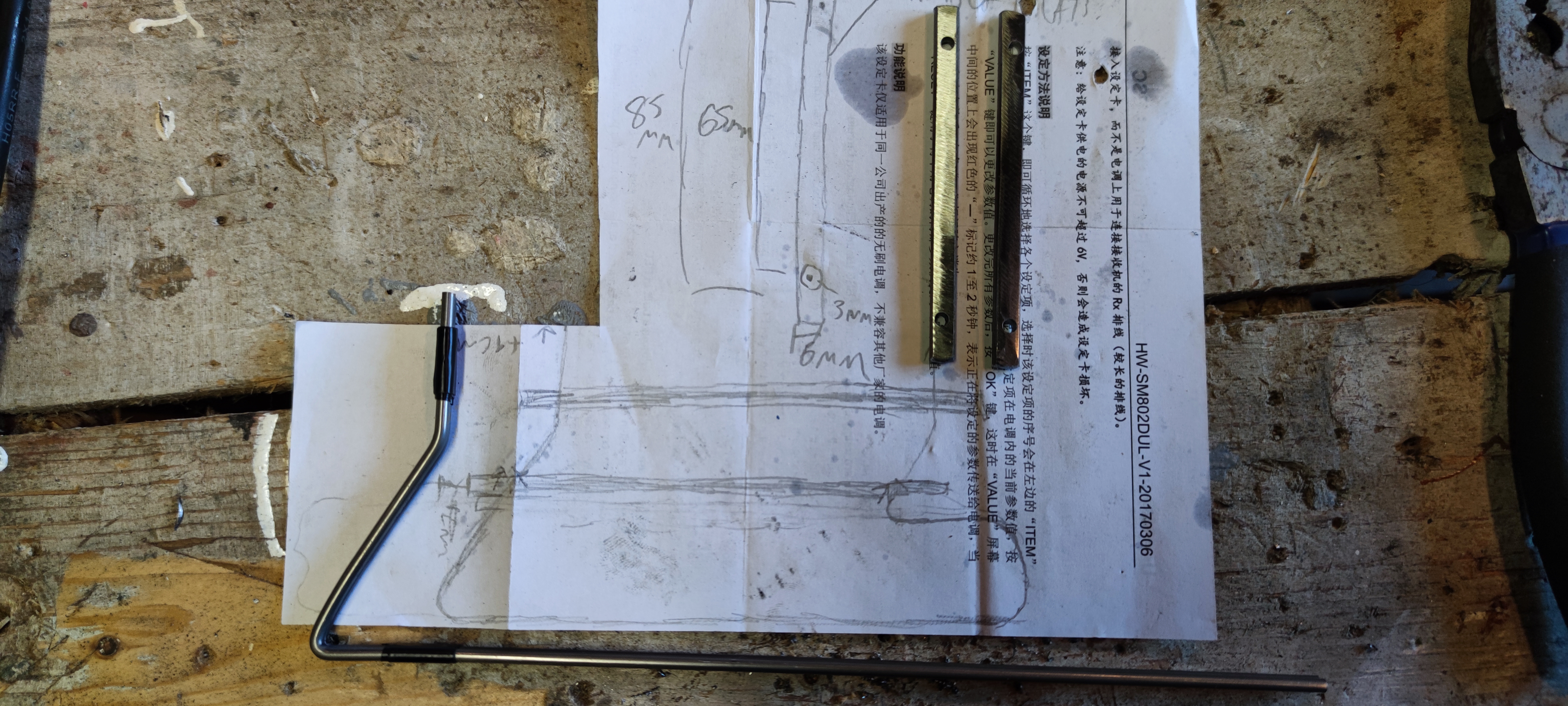

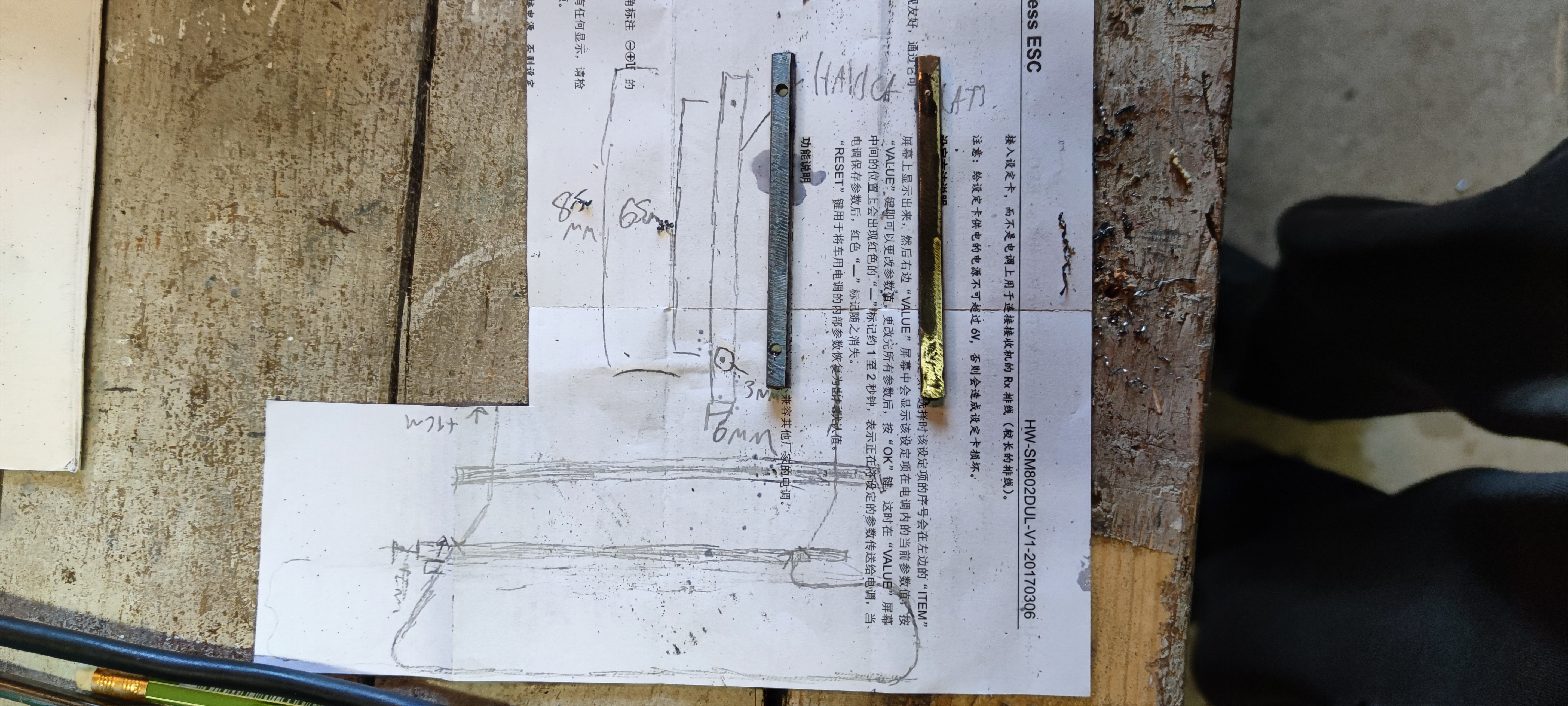

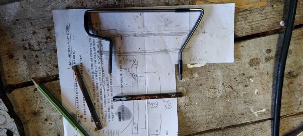

Elikkäs, tarkoituksena olisi tehdä astinlaudat jotka eivät takertuisi ertyisen helposti pohjasta, suojaisivat koria, ja toimisivat lexan korin kiinnityspisteenä, tuumasta toimeen niin piirsin räkäisen piirrustuksen ohejekirjan jämälle. Materiaaleiksi valikoitui 6mm vedettyä akselia ja 3 millistä vedettyä akselia puuilosta, halvempaa rakentelurautaa saa etsiä!
Kovajuottaminen ei ollut minulle vaihtoehto koska en omista tarvikkeita, ja selvittäessäni asiaa en tähän hätään halua sijoittaa yli satasta tarvikkeiden hankkimiseen, pilipali tarvikkeita on turha ostaa. Aseeksi valikoitui jo tallista löytyvä pikku mig hitsauslaite. Laitteessa on suojakaasut valmiiksi langassa ja tavaraa yleensä roiskuu pikkasen, eli hitsausjälkeä on turha moittia koska kyllähän minullakin on silmät päässä, mutta liissää osan A ja osan B kiitettävästi :)
Piirrustus
Piirrustus

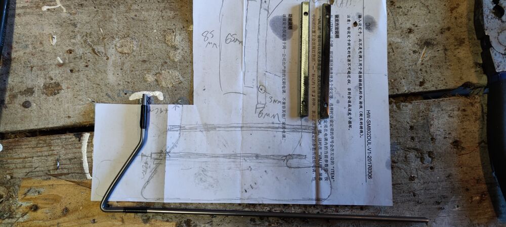

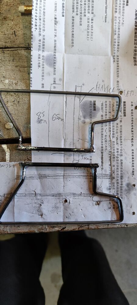

Ensin leikkasin rälläkällä 6mm akselista sopivan pituiset palat, kiinnitin palan kerrallaan kiinni sellaiseen rautahötäskään, nimi ei nyt tule mieleen, ja hioin kaksi vastakkaista sivua litteäksi, seuraavaksi porasin piirrustusten mukaiset 3mm reiät 65mm etäisyydellä, rakensin lähes koko ajan astinlautoja piirrustusten päällä jotta muotoa olisi helpompi seurata.
Runkoaisoihin kiinnittyvä osa.

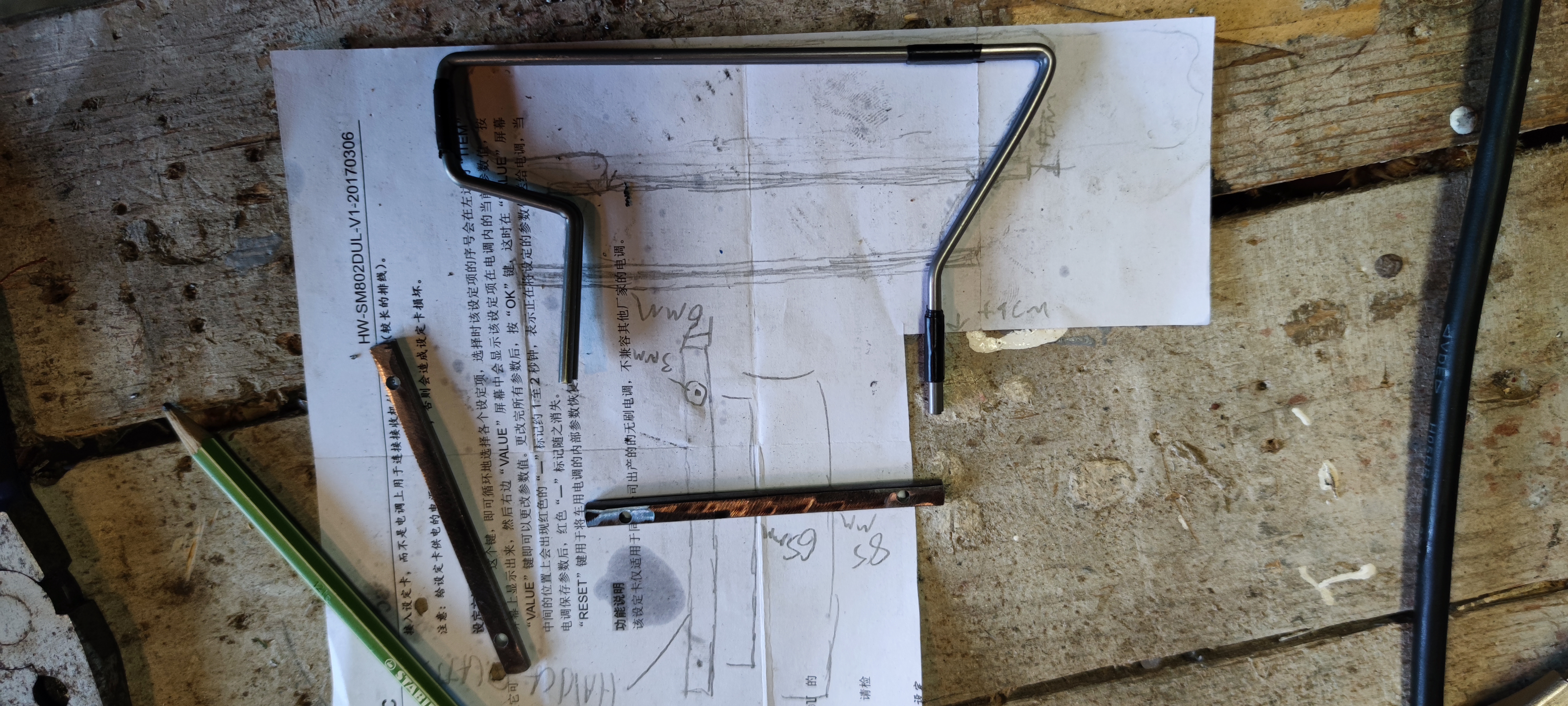

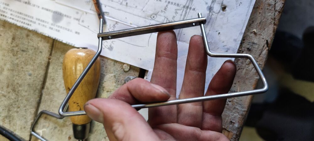

Leikkasin 3mm akselista liian pitkät osat jotka muodostavat astinlaudan rungot. Teippasin nämä kaksi palaa todella tiukasti kiinni toisiinsa jotta molemmista puolista tulisi symmetriset. Tämän jälkeen kiinnitin yhteenteipatun palan pöytärautaan mikälie (naarmut estyy laittamalla pienet puupalat väliin) ja varovasti nakkaamalla rautaa muotoonsa kumivasaralla, samalla päästä kevyesti vetäen, keino osoittautui huomattavan tehokkaaksi ja tulee varmasti vielä käytettyä kuin jossain vaiheessa meinasin yrittää tehdä 1 osaiset 6mm teräslinkit.
Teipatut tangot ja ensimmäiset mutkat.

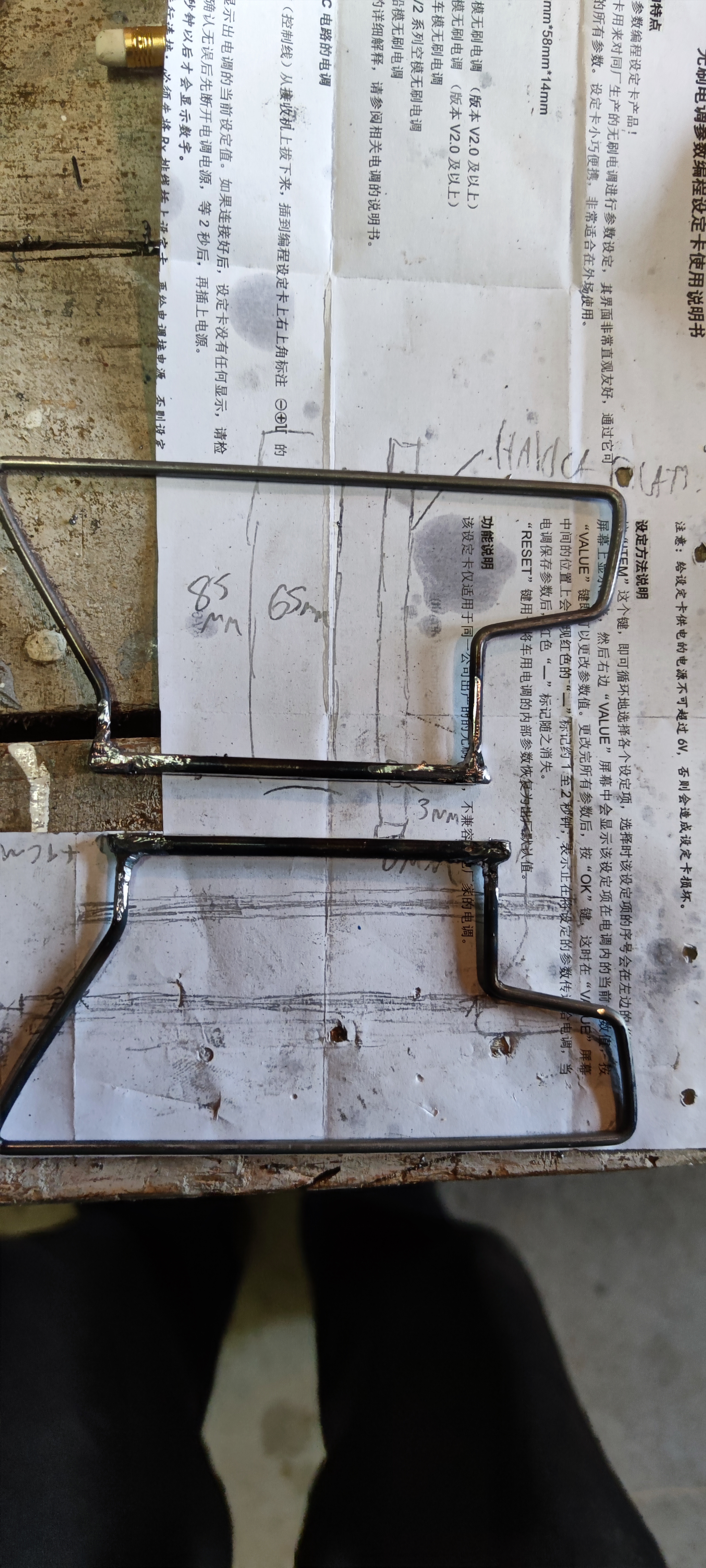

Alkaapi vääntämiset olla valmiit, viimeiset mutkat olivat haasteellisia tehdä pöytärautaa käyttäen, mutta aivan sivussa sain kuitenkin myös viimeiset mutkat tehtyä.
Väännetty valmiiksi.
Pari lisäreikää ja pujottelu läpi, kiinni hitsillä ja räkäinen viimeistely rälläkällä.
Sovittelu
Sovittelu
"Hitsattu" ja"siistitty"

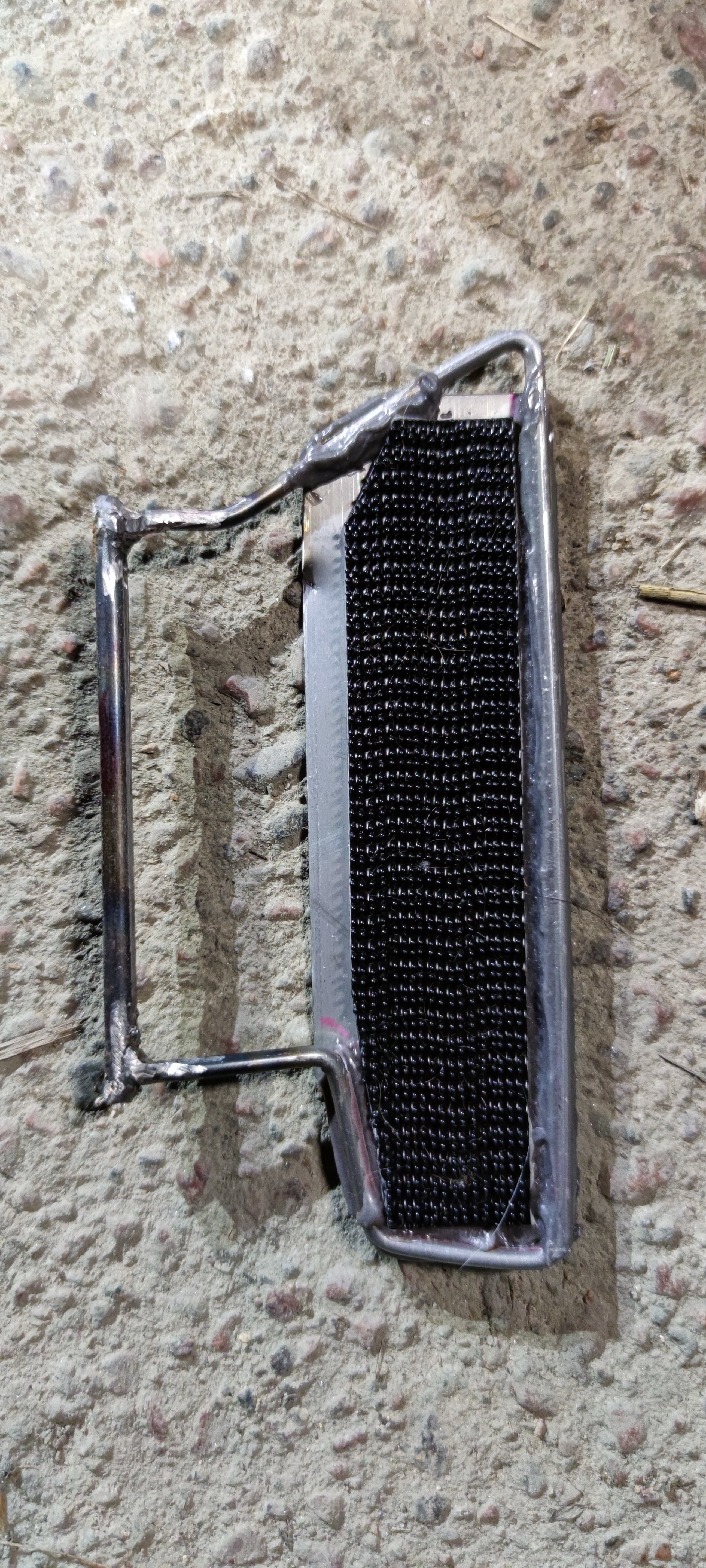

Tämän jälkeen löysin pohjaksi rosteriset veneventtiilien kannet, leikkasin rungon muotoon, ja laiskasti laitoin kiinni liquid metallilla.
V1 valmis
V1 valmis

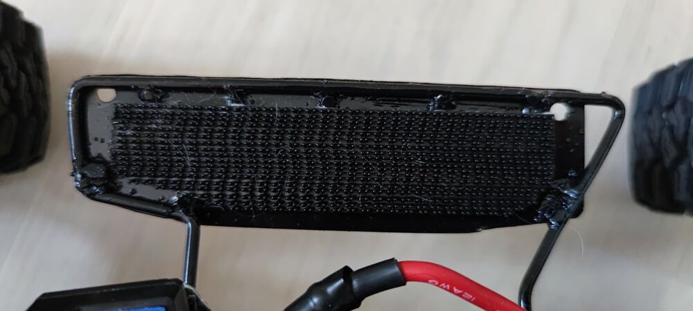

Tämä ei kuitenkaan osoittautunut olevan hyvä ratkaisu koska, 4 akkua myöhemmin rosterilevyt alkoivat repsottamaan, parempi miettä asiaa uusiksi.

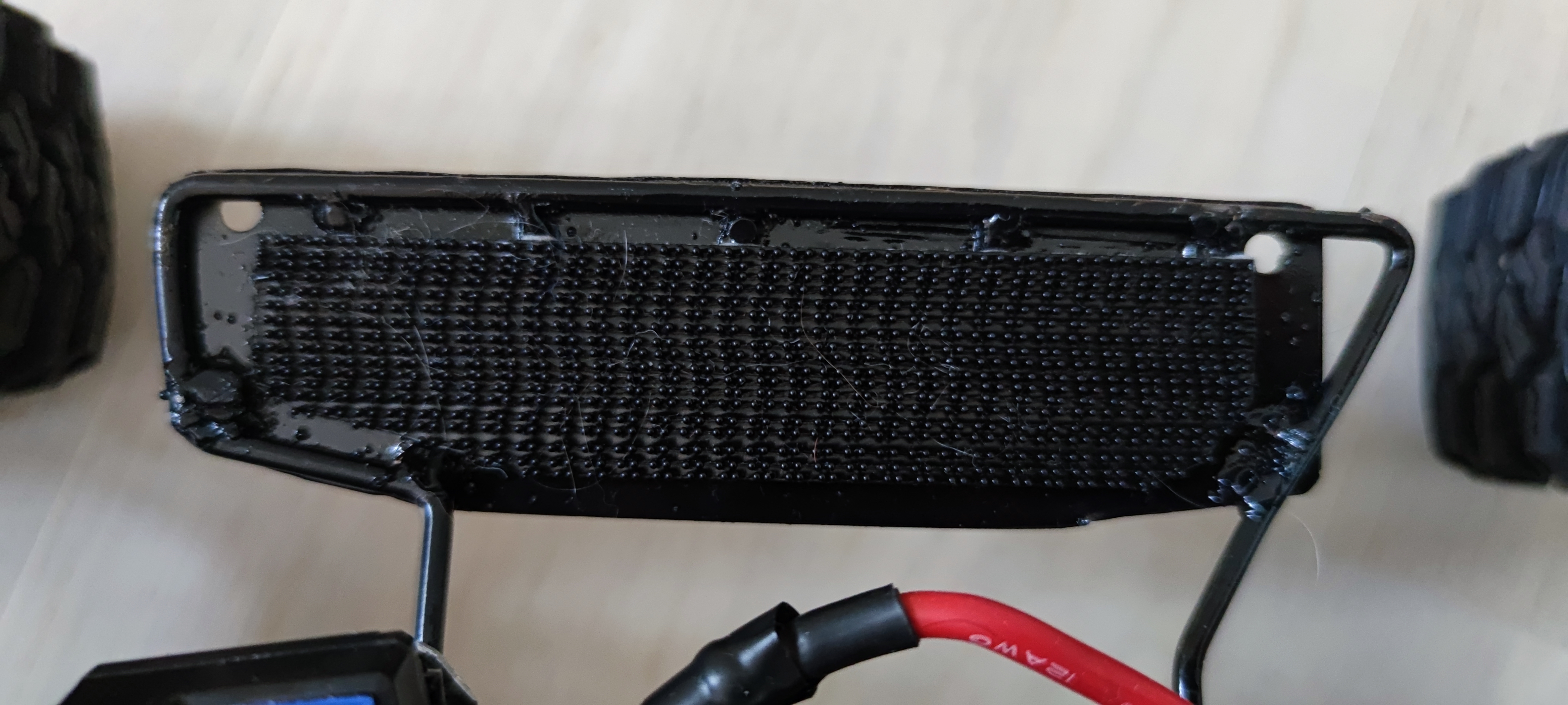

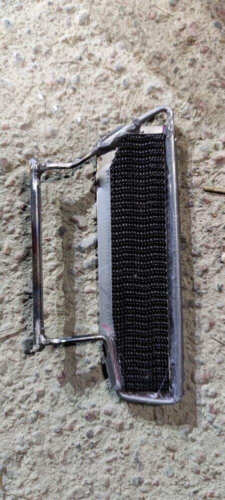

Päädyin hitsaamaan kiinni rungon ja pohjalevyn, tätä olin alunperin vältellyt koska levy on todella ohut verrattuna runkoon ja helposti hitsataan läpi jo minimiteholla. Ruostesuojaukseksi 3 kerrosta mustaa väriä ja 6 kerrosta kovaa lakkaa, pysyy jos pysyy ja muuten paistaa ruostumaton läpi pohjan puolella;) Hitsasin myös vahvistussaumat 3mm ja 6mm liitoksiin jotta nämä pysyvät muodossaan, ja pitävät tiukasti koria alhaalla.
Lopuksi lisäsin pitkän palan jotain extreme lock tarranauhaa ja sama juttu lexan koriin
V2 valmis
V2 valmis
Väliprojektina nämä olivat oikein hauskoja tehdä, hintaa projektille tuli loppupeleissä alle 10e.
