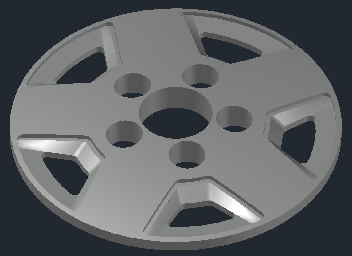

Mallinnusta on tässä jo pari viikkoa yritetty suorittaa mutta hieman aiheuttaa harmaita takatukkaan. Korihan on niin yksinkertainen muodoiltaan kuin voikaan olla ja YJ jeepeistä löytyy paljon kuvia. Mutta kuvien ongelma on lähes aina se, että ne on otettu niin läheltä sekä viistosti autoon nähden aiheuttaen vääristymiä. Piirroksiakin löytyy mutta niissäkin on jotain yleensä vähän pielessä verrattuna kuviin. Mutta pitää yrittää päästä johonkin kompromissiratkaisuun. Keula on se haasteellinen paikka, takaosa ei niinkään. Alustasta sentään löytyi hyvä mittapiirustus. Vanteiden upotukset/yksityiskohdat ovat hieman hankalat mun cäditaidoille mutta pitää vielä koittaa jotain.

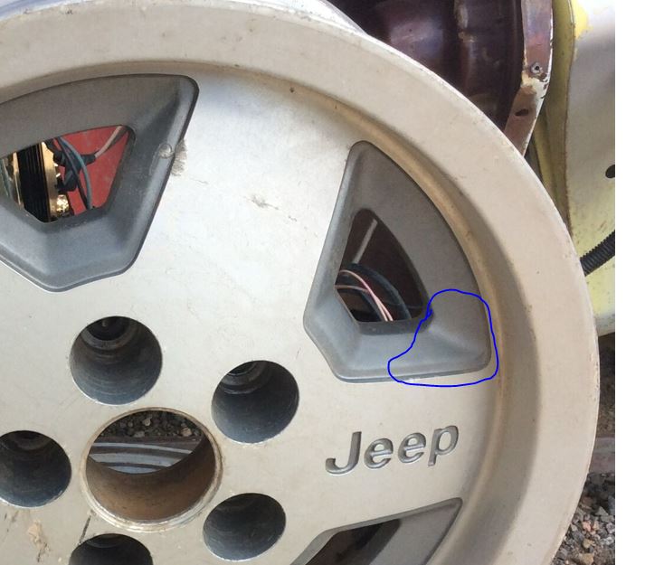

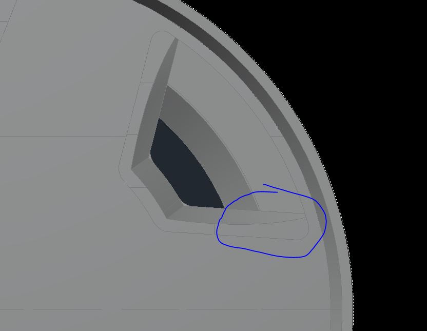

AutoCadilla mallinnan. Vanteissa ongelmaa aiheuttaa tuo sinisellä ympyröity alue. Vähän hankala selittää mutta en saa linjoja menemään saman suuntaisesti vaan lähtee kaareutumaan. Uskoisin, että ratkeaisi, jos opettelisin mesh modelingia, niin saisin luotua oikeanlaisen leikkauskappaleen.kj_temmes kirjoitti: Ma 31.01.2022 08:26 Millä piirtelet.? En ole ammattilainen mutta aika pitkään jo piirrellyt juttuja.

Joku ei ole tuossa kuvassa oikeassa kulmassa niin siks piirtää väärin. Olisko tuo pisin kaareva osa joka kallistuu sisäänpäin? Pisteet ei kohtaa jotenkin oikein.
Re: MacGyverin jeeppi
Voi olla. Mutta voi olla, että en ymmärrä aivan täysin vanteen muotoja. Tuo viisto pinta on nyt mulla tasainen ja mun mielestä vanteen pinnan kaarevuus aiheuttaa nyt mulla tuon kaarevuuden. Eli, jos kaarevaa pintaa leikataan viistosti tasaisella levyllä, tulos on ylhäältä katsottuna kaarevareunainen leikkaus? Joten leikkaavan osan pitäs hieman kiertyä?lassii kirjoitti: Ma 31.01.2022 08:46 Joku ei ole tuossa kuvassa oikeassa kulmassa niin siks piirtää väärin. Olisko tuo pisin kaareva osa joka kallistuu sisäänpäin? Pisteet ei kohtaa jotenkin oikein.
Kyllä näin itekin ajattelisin. Teetkö tuon useammalla layerilla ja sitten yhdistät pisteet?. Kun tuo linssin mallinen pinta on päällä ja siinä tietyn kokoiset aukot ja sama alemmassa kerroksessa tosin eri kokoiset aukot, pisteet yhteen. Onnistuuko näin?Tomi_A kirjoitti: Ma 31.01.2022 09:26Voi olla. Mutta voi olla, että en ymmärrä aivan täysin vanteen muotoja. Tuo viisto pinta on nyt mulla tasainen ja mun mielestä vanteen pinnan kaarevuus aiheuttaa nyt mulla tuon kaarevuuden. Eli, jos kaarevaa pintaa leikataan viistosti tasaisella levyllä, tulos on ylhäältä katsottuna kaarevareunainen leikkaus? Joten leikkaavan osan pitäs hieman kiertyä?lassii kirjoitti: Ma 31.01.2022 08:46 Joku ei ole tuossa kuvassa oikeassa kulmassa niin siks piirtää väärin. Olisko tuo pisin kaareva osa joka kallistuu sisäänpäin? Pisteet ei kohtaa jotenkin oikein.

Entä jos mallinnat tuon aukon muotoisen kappaleen ja asemoit ja pattern vaa tarvittava määrä vanteen keskipisteen ympäri ja sen jälkeen boolean.
Toinen vaihtoehto kun kolon olet jo mallintanut niin meniskö ihan vaan chamfer tai fillet ympäri ton vanteen aukon reunan...?
Kyllä kyllä, kolme eri palikkaa erilaisilla rei'illä ja sitten yhteen vaan.lassii kirjoitti: Ma 31.01.2022 09:36 Kyllä näin itekin ajattelisin. Teetkö tuon useammalla layerilla ja sitten yhdistät pisteet?. Kun tuo linssin mallinen pinta on päällä ja siinä tietyn kokoiset aukot ja sama alemmassa kerroksessa tosin eri kokoiset aukot, pisteet yhteen. Onnistuuko näin?
Juuri näin olen sitä yrittänytkin tehdä. Viisteet ei oikein tahtonut toimia.kj_temmes kirjoitti: Ma 31.01.2022 10:02 Entä jos mallinnat tuon aukon muotoisen kappaleen ja asemoit ja pattern vaa tarvittava määrä vanteen keskipisteen ympäri ja sen jälkeen boolean.
Mutta sain nyt muotoiltua leikkauspalikan paremmaksi ja vanne näyttää oikeammalta mutta ei kuitenkaan aivan. Ehkä tyydyn tähän, kun ei taidot riitä. Jätän nyt kuitenkin vanteet taka-alalle ja alan työstämään keulaa.
